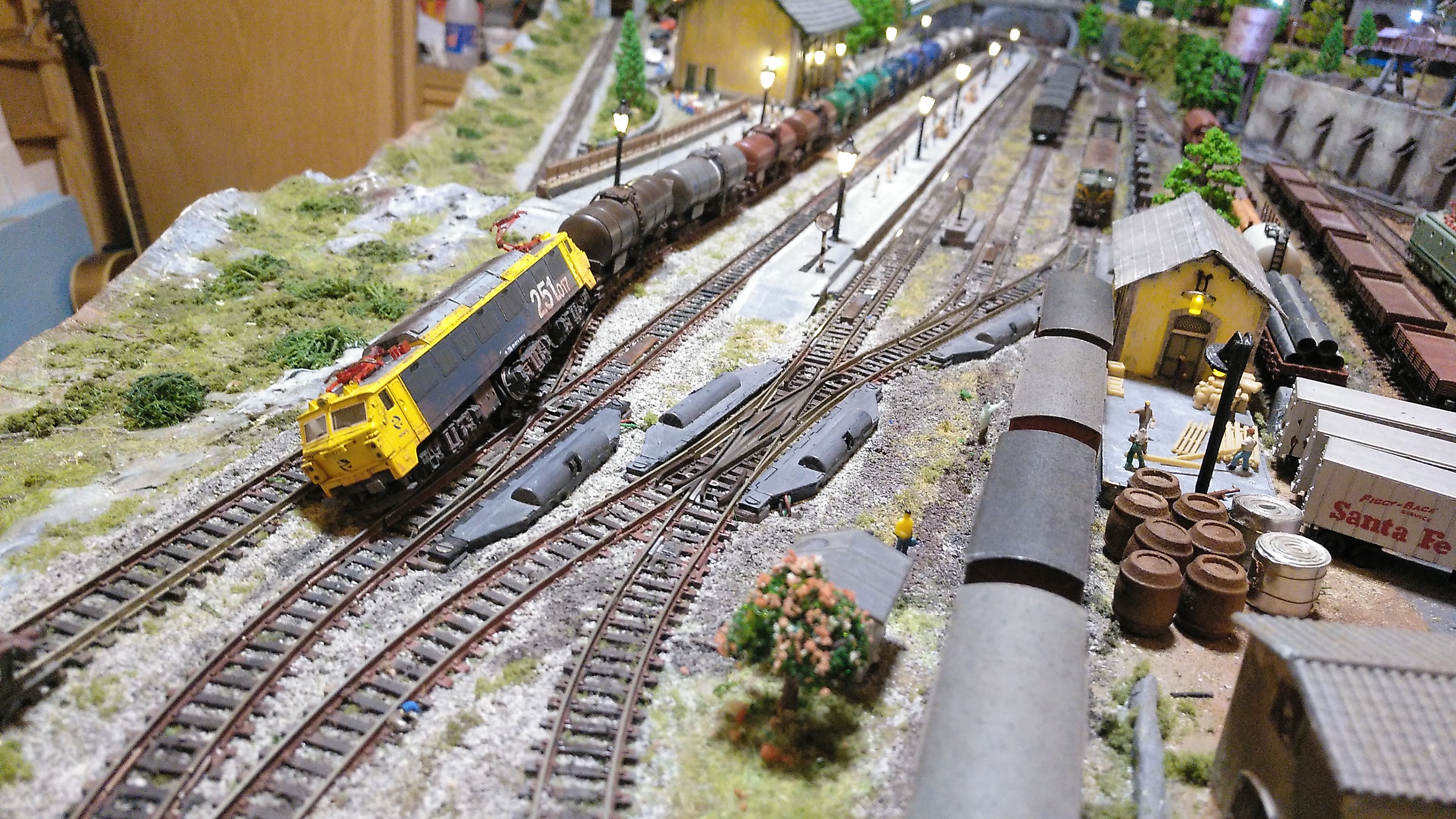

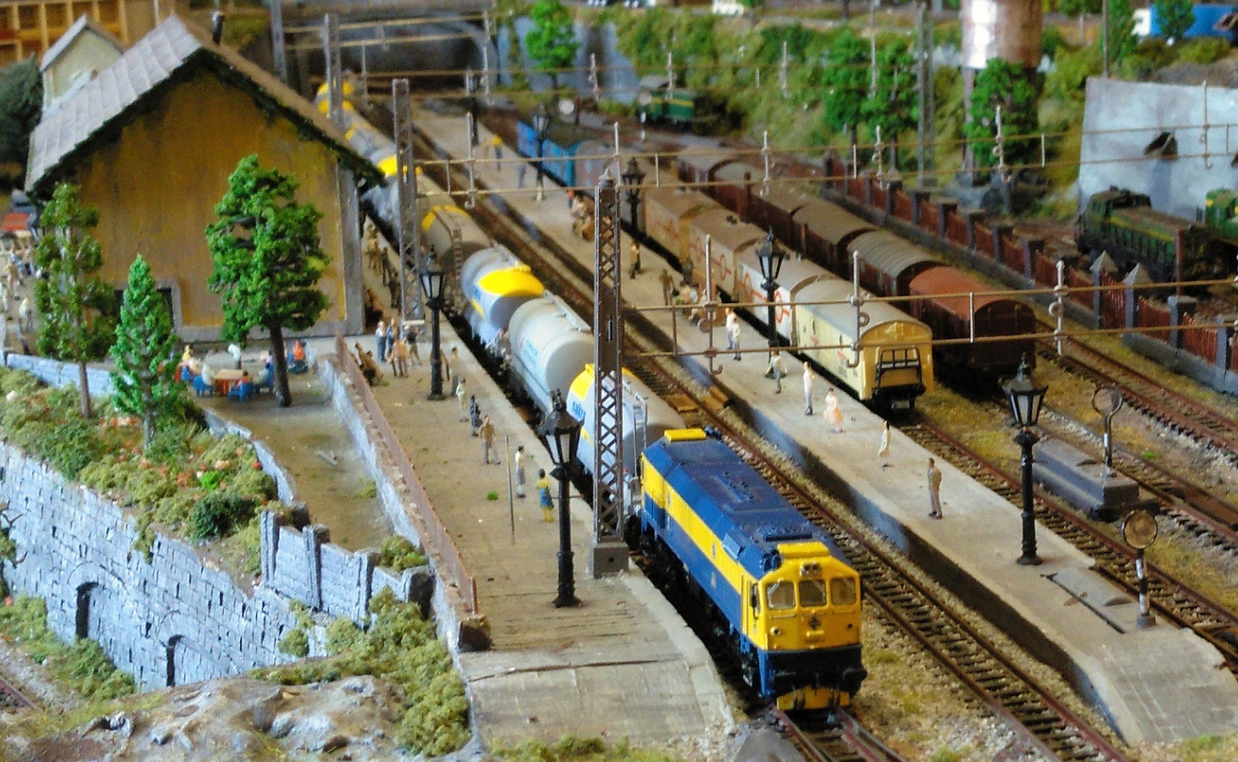

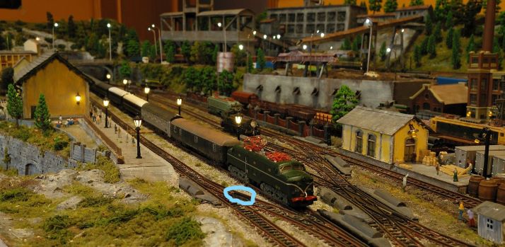

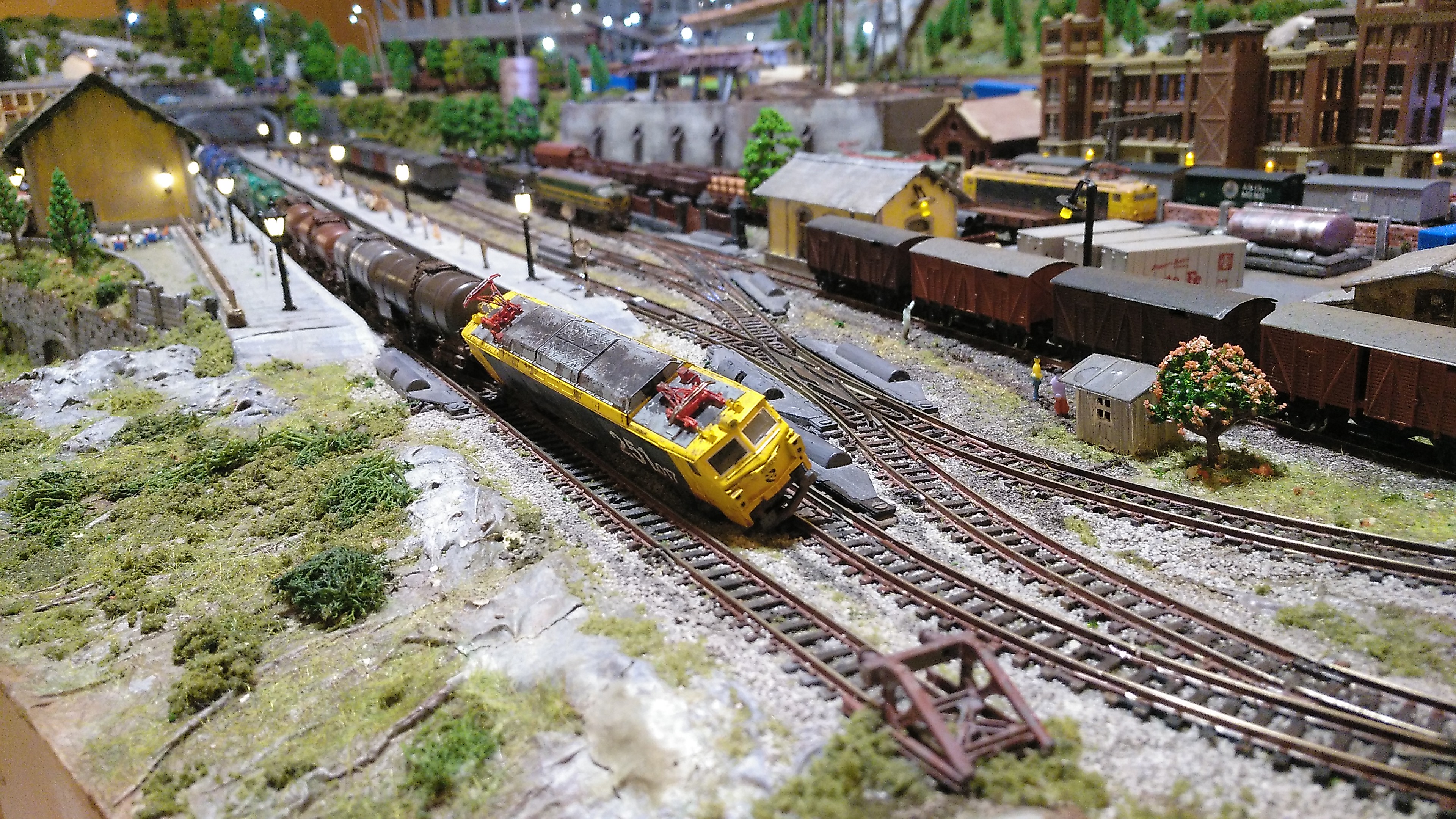

un incidente real que he tenido en la maqueta cuando estaba rodando trenes,.. Descarrilamiento de la locomotora 251 que remolcaba un tren de cisternas de combustible.
Suele descarrilar en ese punto la 251, debido quizas y por lo que me ha parecido a mi, que el aro de aderencia de los ejes sobresale algo del plano de la rueda, y eso hace que el bogie no calce bien en la via... creo.

Antes de "atacar" a la locomotora, fíjate que este contra-carril esté correctamente colocado.
Lo he revisado muchas veces y todo parece estar en orden... Ademas es la única locomotora que descarrila ahí... Y no siempre, ... Pero de lo que si me he dado cuenta es que las 4 ruedas del bogie no apoyan por igual en la vía, debido a que el único aro de adherencia que lleva el bogie, levanta un poco la rueda descuadrando todo el conjunto

Prueba a quitar el aro de adherencia, limpia rueda y aro, y vuelve a colocar.
"Aplana" el aro (haz presión contra la llanta) para que quede bien encajado (con un palillo, o útil no agresivo, con la goma).
Vigila que no esté colocado al revés, es decir, la parte interna (en contacto con la llanta) hacia fuera (en contacto con el rail). A veces esto ocurre.
Revisa también el boguie central, lleva un muelle entorno a un pivote que mantiene el contacto con la via al tiempo que permite el giro y el despalzamiento lateral. Si está "pillado" o mal colocado puede hacer descarrilar la locomotora al paso por desvío (vía desviada, no directa).
Pues curiosamente, he desnontado el bogie y he quitado el eje que tiene el aro, y se lo he cambiado a otra 251 que tengo, mejorando el rodaje, no ha dado ningún problema de descarrilamiento, pero claro,... Pensando que el problema lo he trasladado a la otra 251, la he puesto en la vía esperando lo peor, que me descarrile en dicho desvío, pues bien... Ha rodado sin ningún problema, parece ser que las 2 locomotoras ruedan perfectamente al haber cambiado el eje con el aro que yo daba por defectuoso.... Curioso

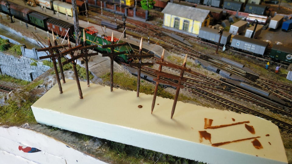

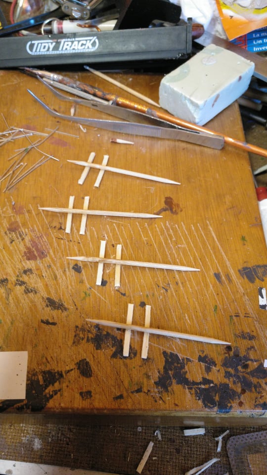

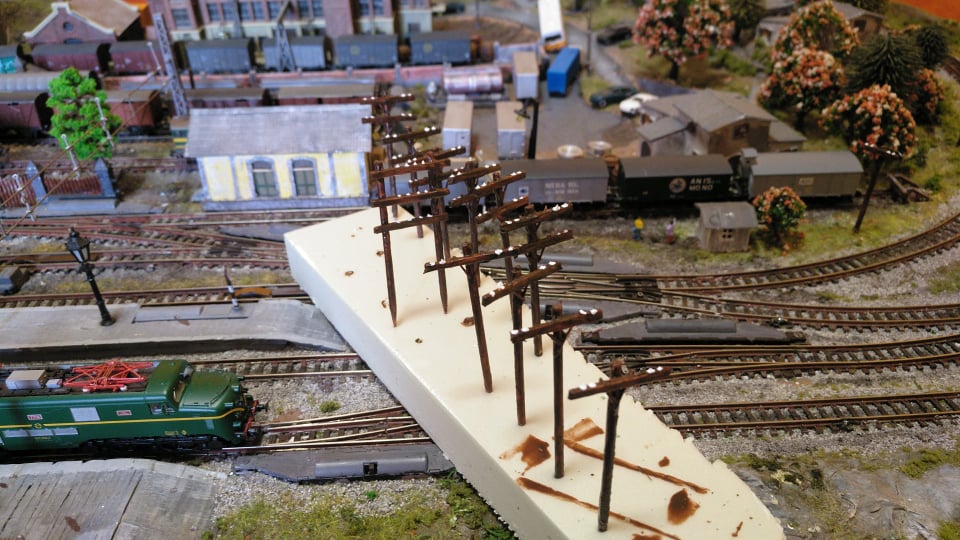

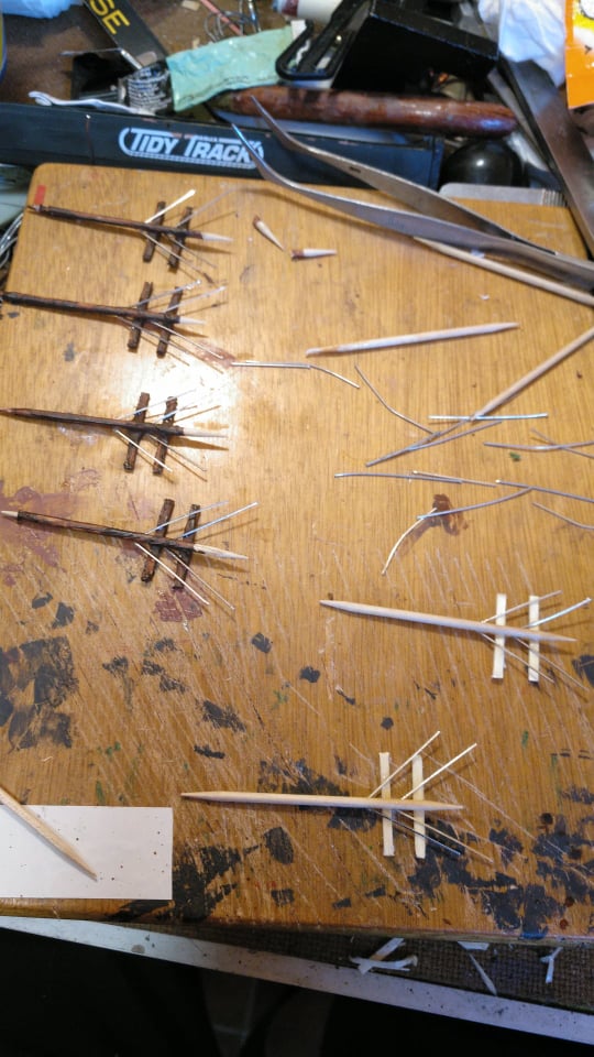

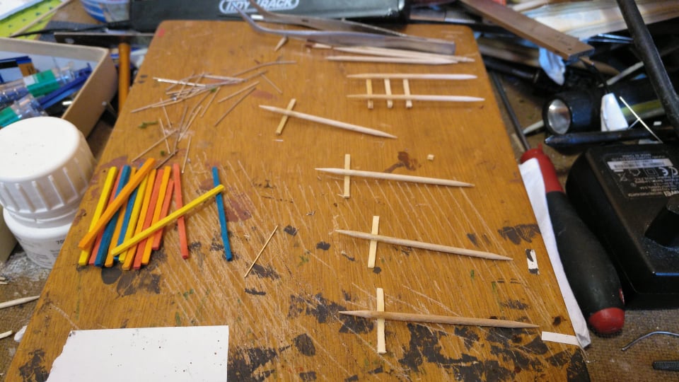

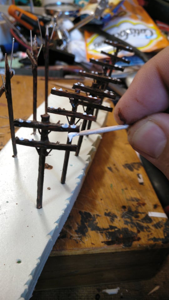

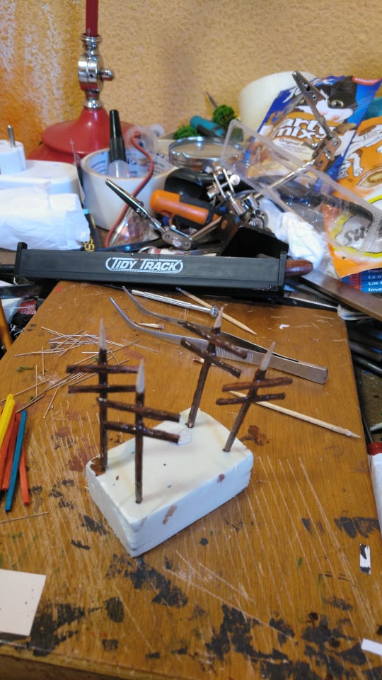

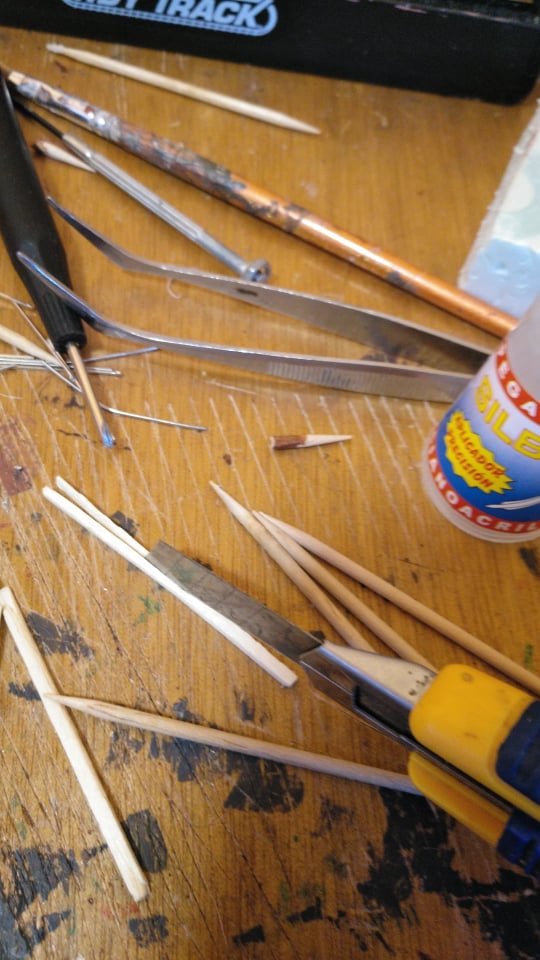

buenos dias, quiero compartir con todos una idea que tuve, fruto del aburrimiento.
con unos palillos redondos de los dientes, unos palos de cerillas que veden en las manualidades de los chinos, unas patillas de resistencias, que siempre guardo por lo que me pueda servir (como en este caso) y con pegamento y pintura, me he fabricado unos postes telefonicos para la maqueta, y no ha quedao mal del todo.

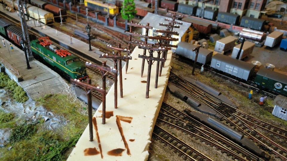

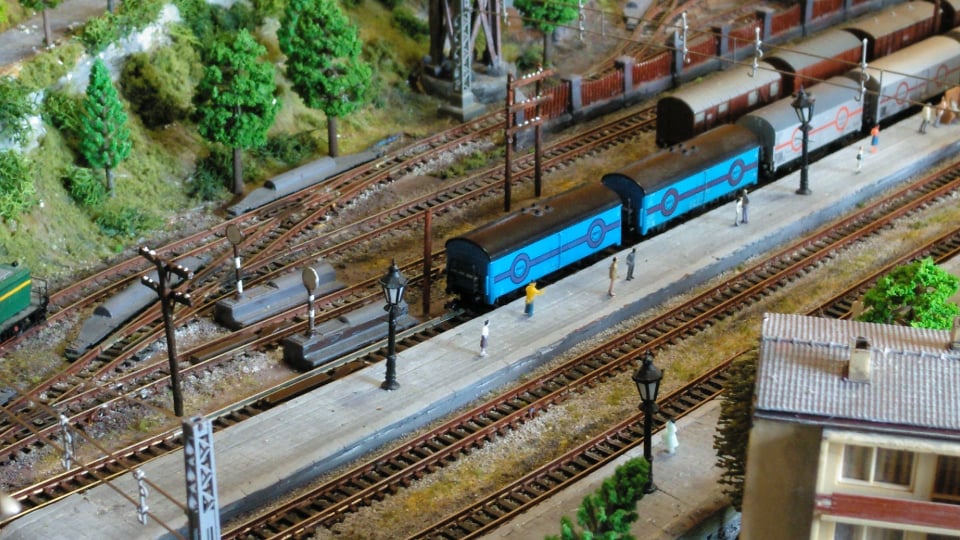

y así es como me han quedado...
