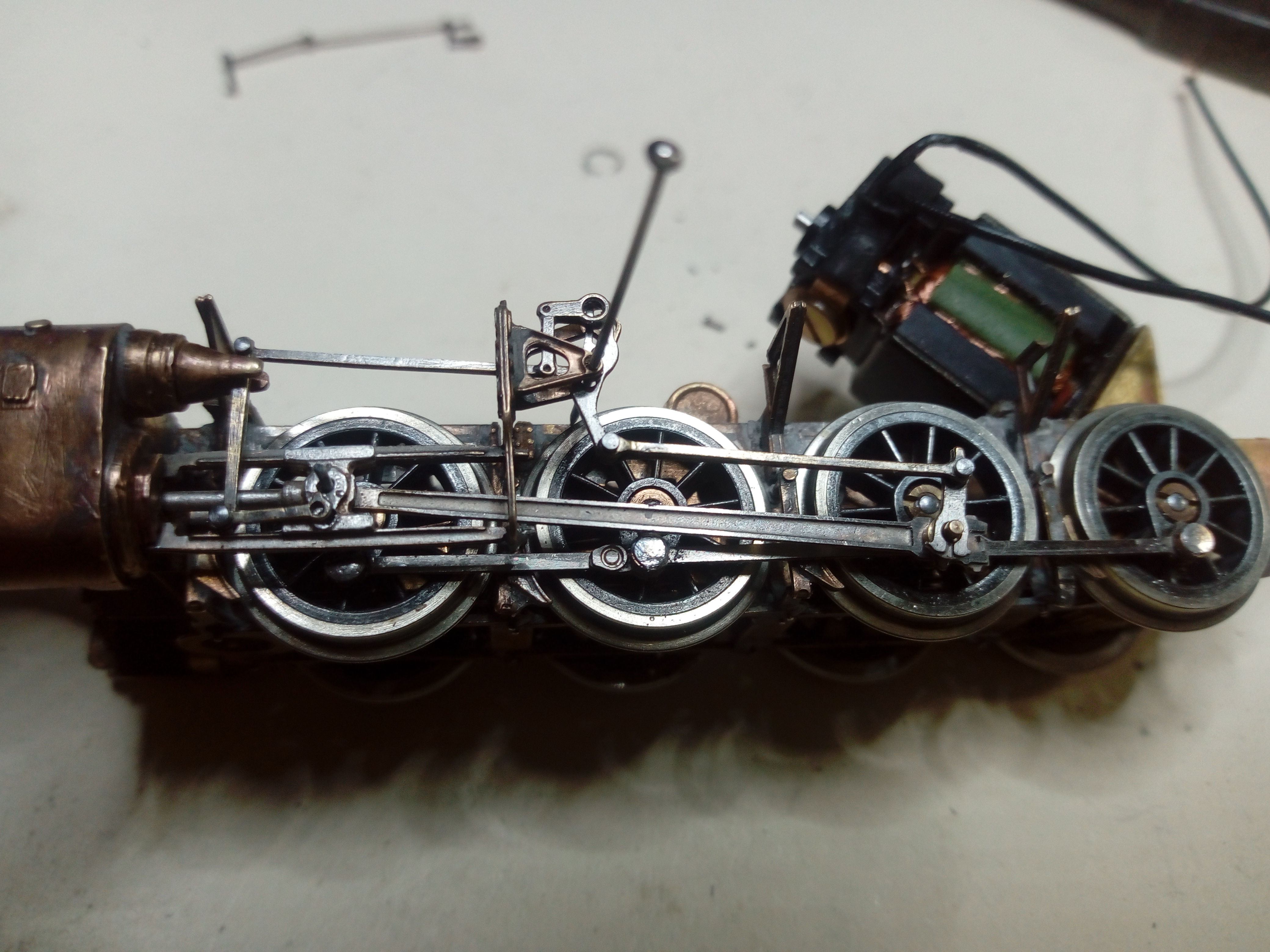

Ya hice las pruebas de motor . Va como la seda . Veremos con las bielas .

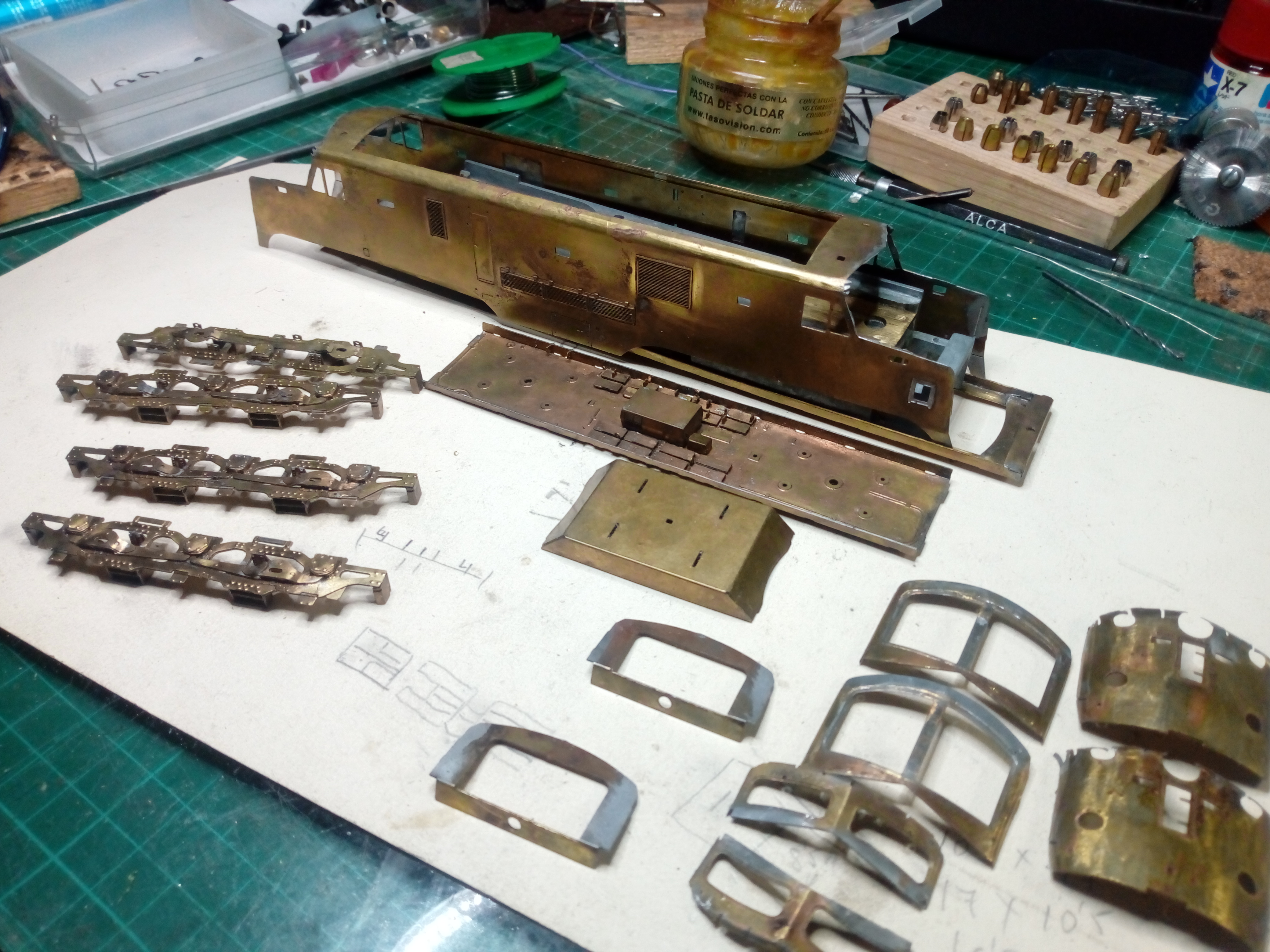

Chachi .... Da buten... Como diría un castizo . Se dio bien el día . Aparentemente todo funciona . Acabo de descubrir que falta el bisel . Limpieza a fondo e imprimación. Imprimación Fosfatante de Prager , bastante diluida con Nitro a aerografo . Se lía una tremenda , con mascara y todo . pero queda cuasi perfecto .

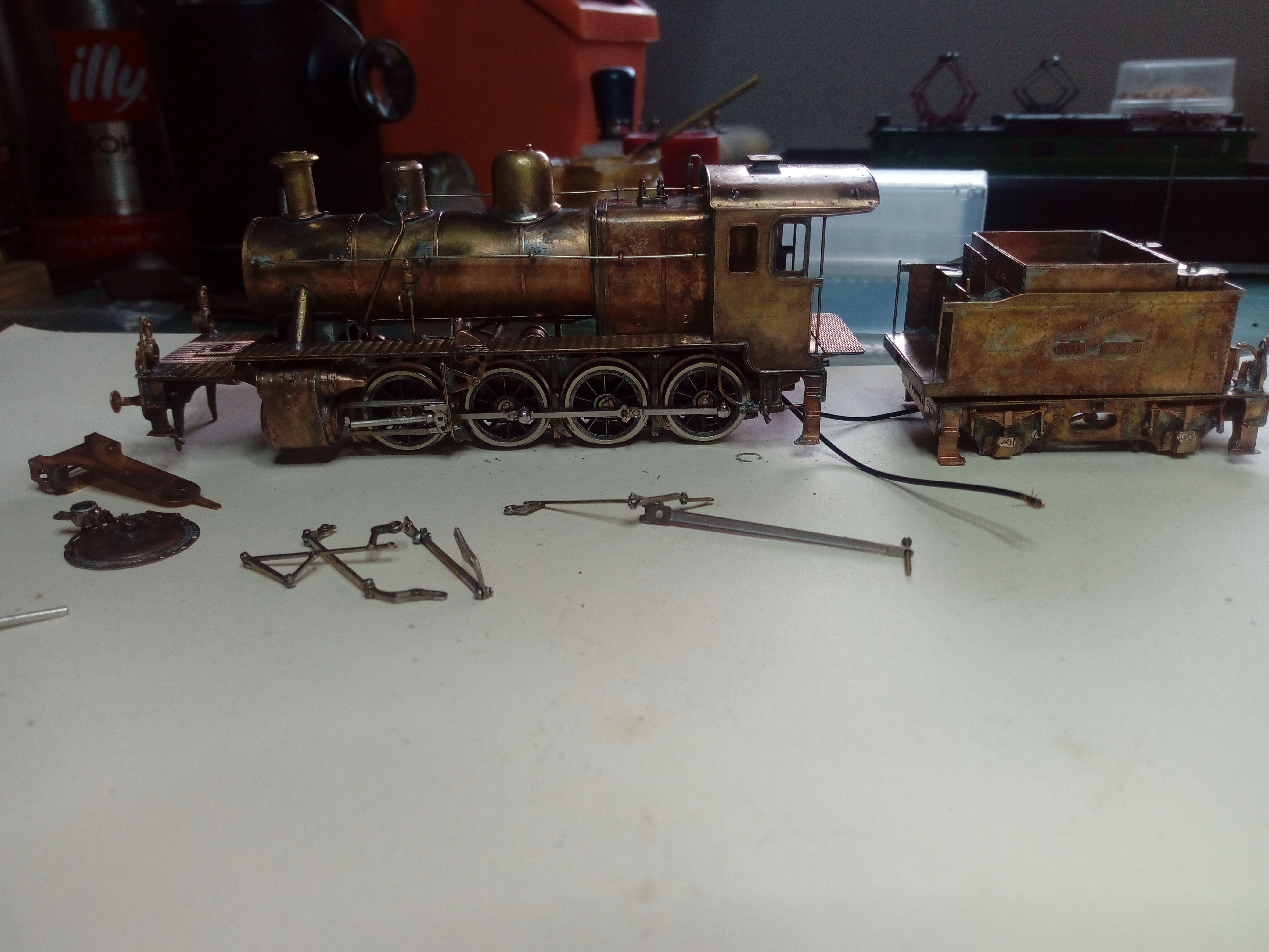

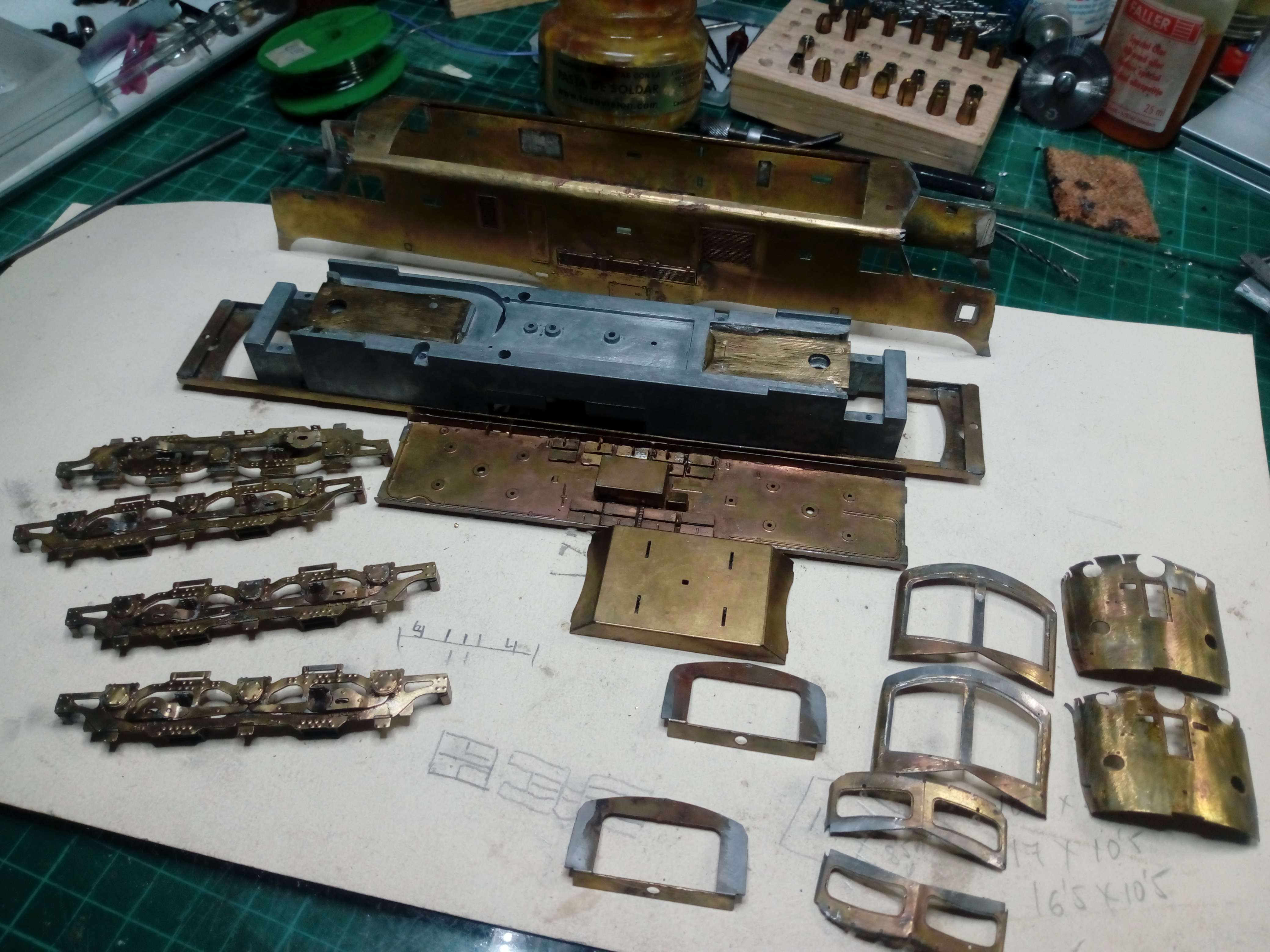

Acabado lo anterior , y a la falta de pintura ,que en cuanto el tiempo mejore y sea mas estable , meteré mano en plan masivo e industrial . En total serán 6 u 8 piezas . De momento y para aprovecha la actual circunstancia retomo asuntos pendieres , que en su día deje apartados . Ya se sabe , lo de siempre , encuentras un bache que te desanima . No ves la solución .Con el tiempo vas rumiando lo que se puede hacer . Ya tengo las ideas mas claras . Se trata de la Inglesa de Trendiseño , los morritos y las cajas de grasa de las ruedas , es lo que me da guerra . Mañana empiezo .

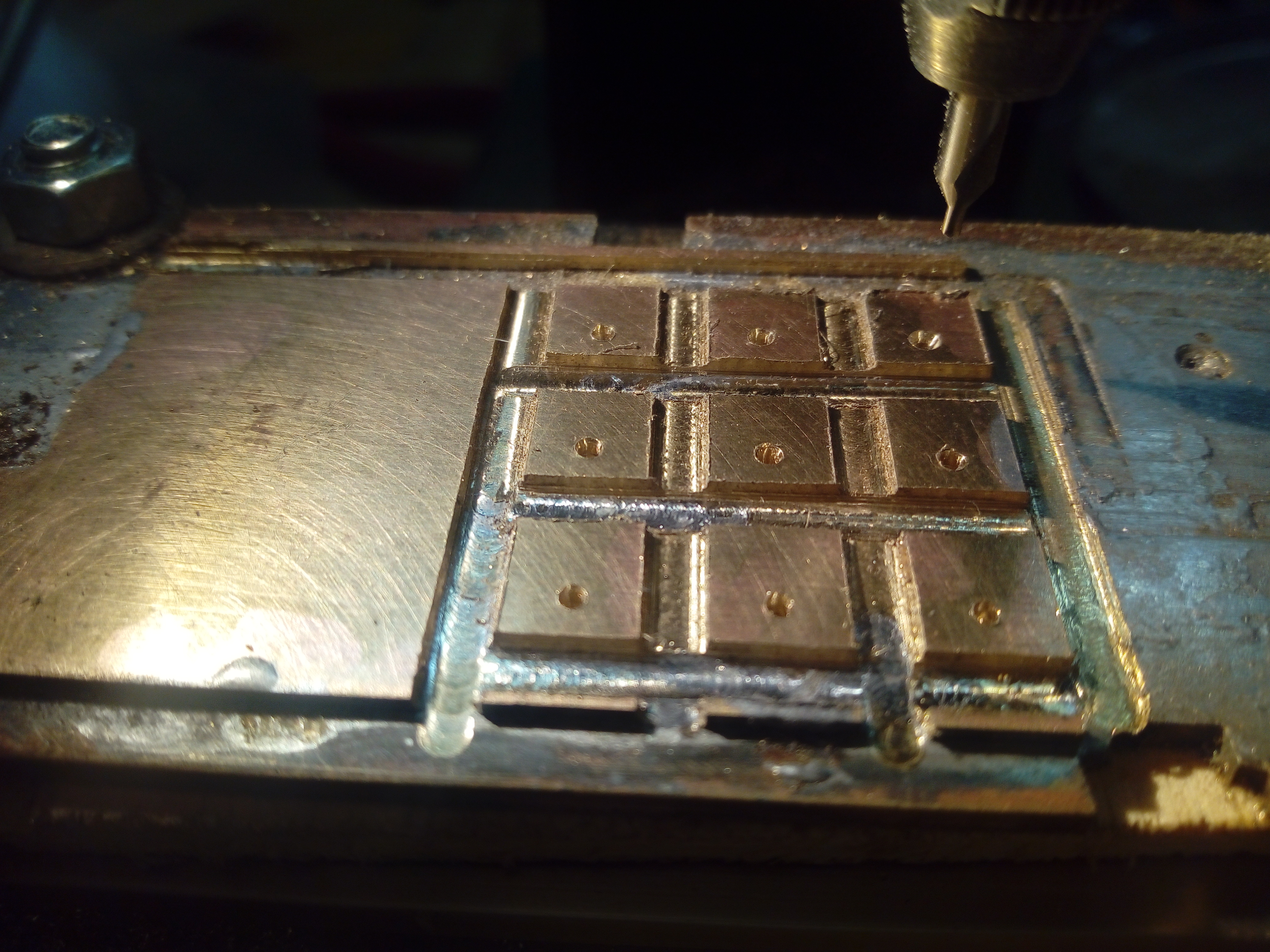

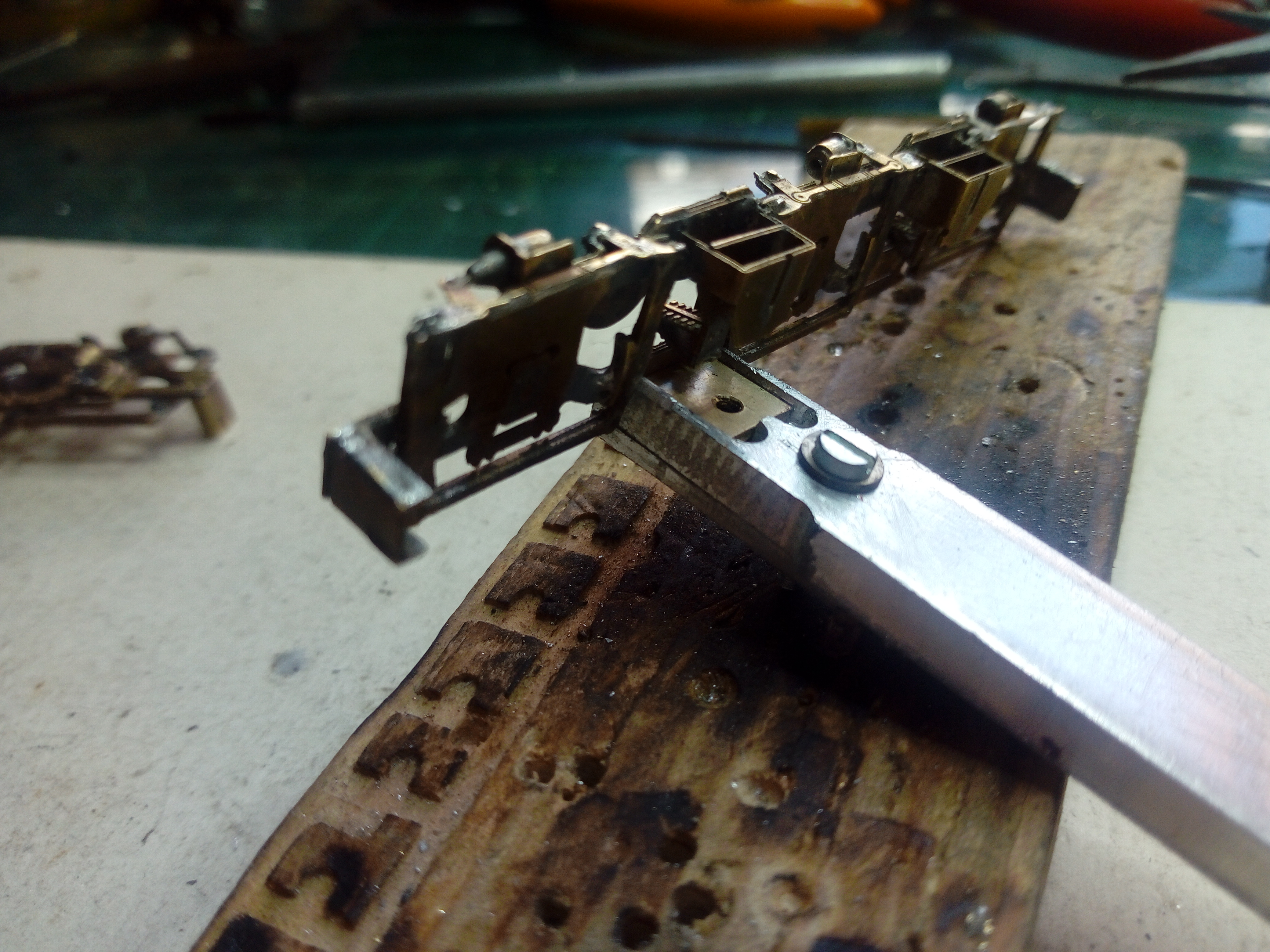

Pues , si , Cuando barruntaba lo puñetero que podía ser esto , estaba acertado . Ayer hice los Bombines de freno en el torno . ( creo que se llaman así , o no ) . Hoy los solde . Para otra vez voy a invitar a un amigo enano que tengo para que me eche una mano . Puñetero . Cuando digo puñetero creo que quedo corto . Antes de dar cualquier paso hay que concentrarse como un maestro de Yoga . Mañana mas . Suerte y precaución para no pillar el bicho .

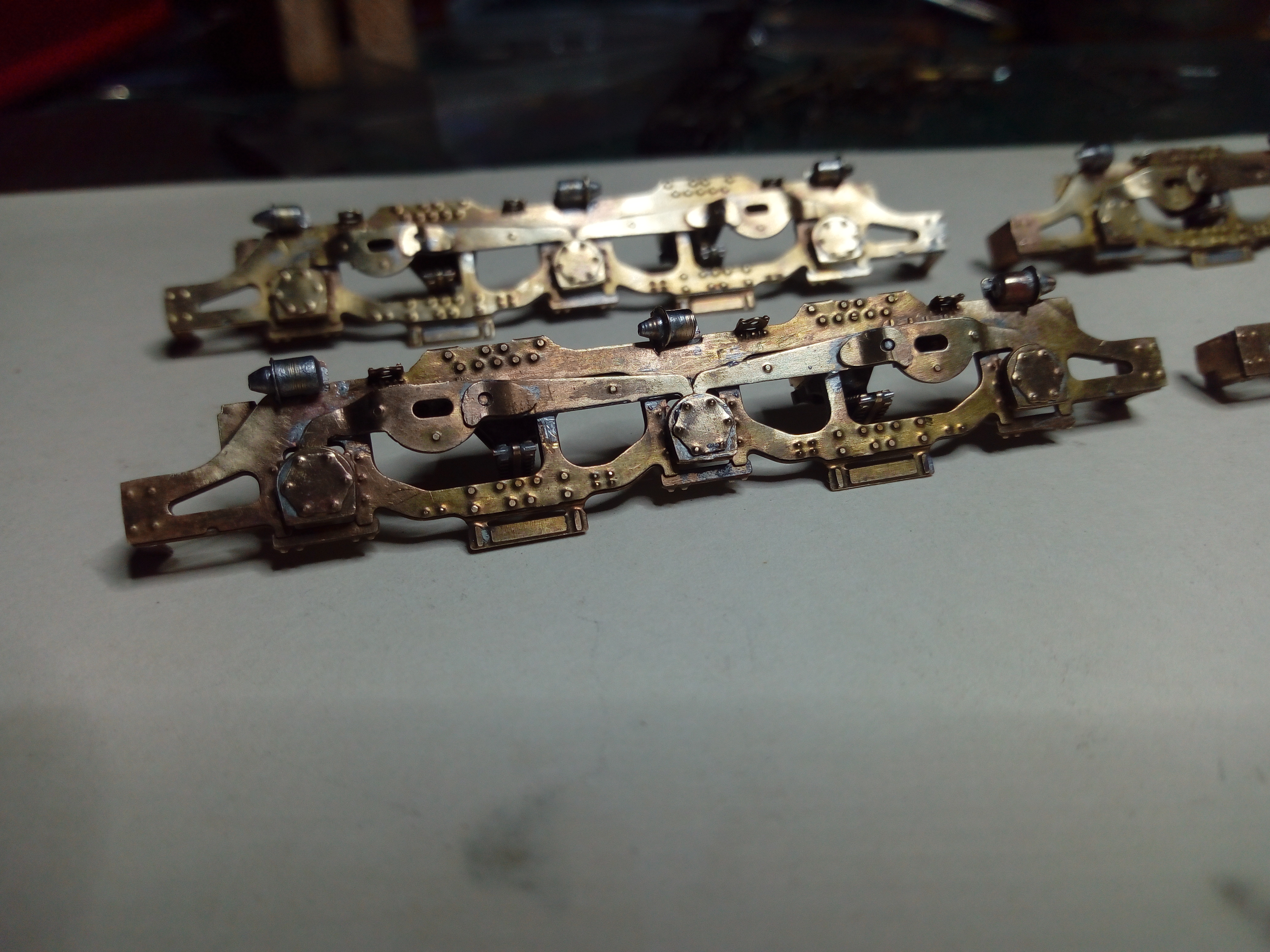

Si , no queda otra que echar mano a todo lo que tenemos guardado para mas adelante . El " Adelante " llego . A este paso ,no habrá mas remedio de meter mano a las asistencias y a lo que en su momento se atraganto . Con esta Inglesa tuve problemas con los morrito , dañe alguna parte , que habré de restaurar , e incluso acudir a la pasta de carrocero . Como ahora hay tiempo ,no hay escusa

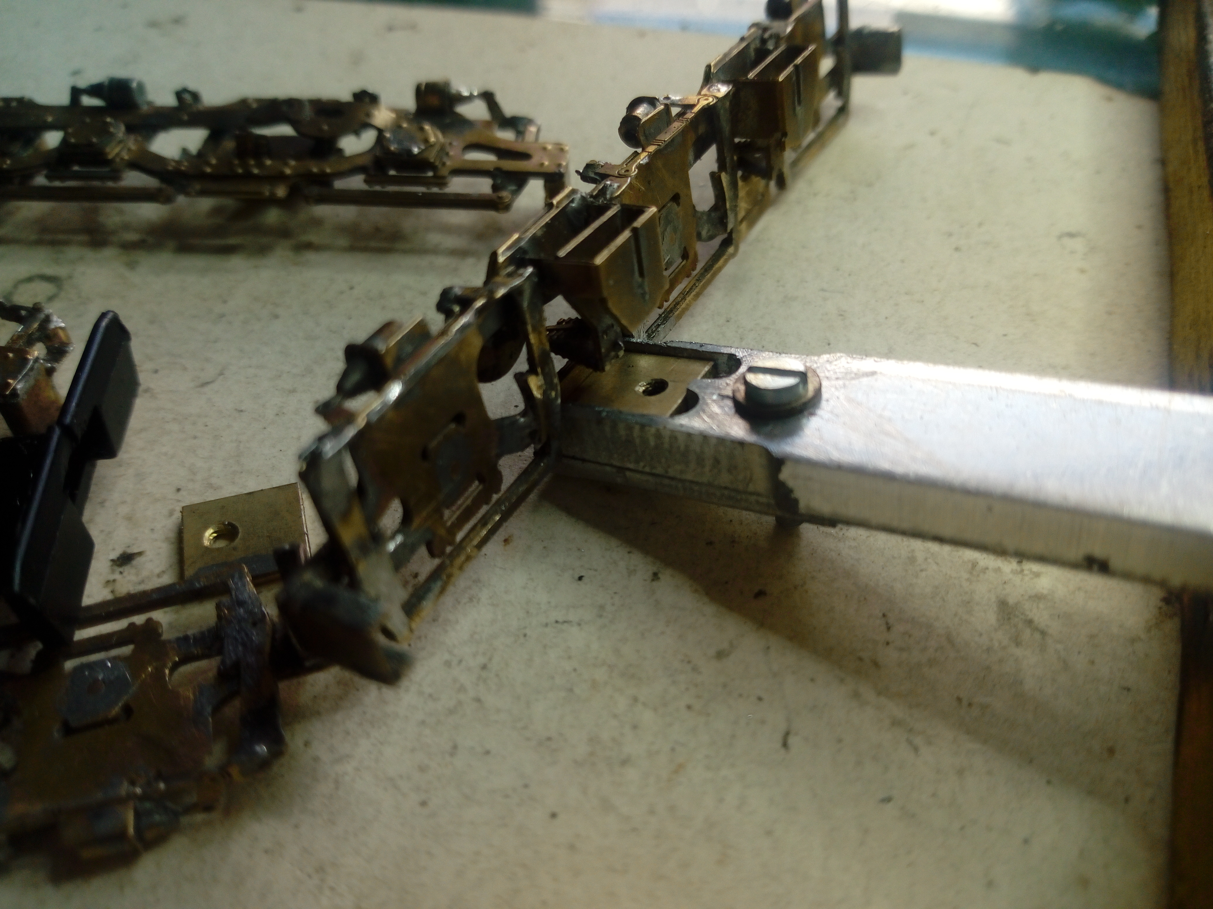

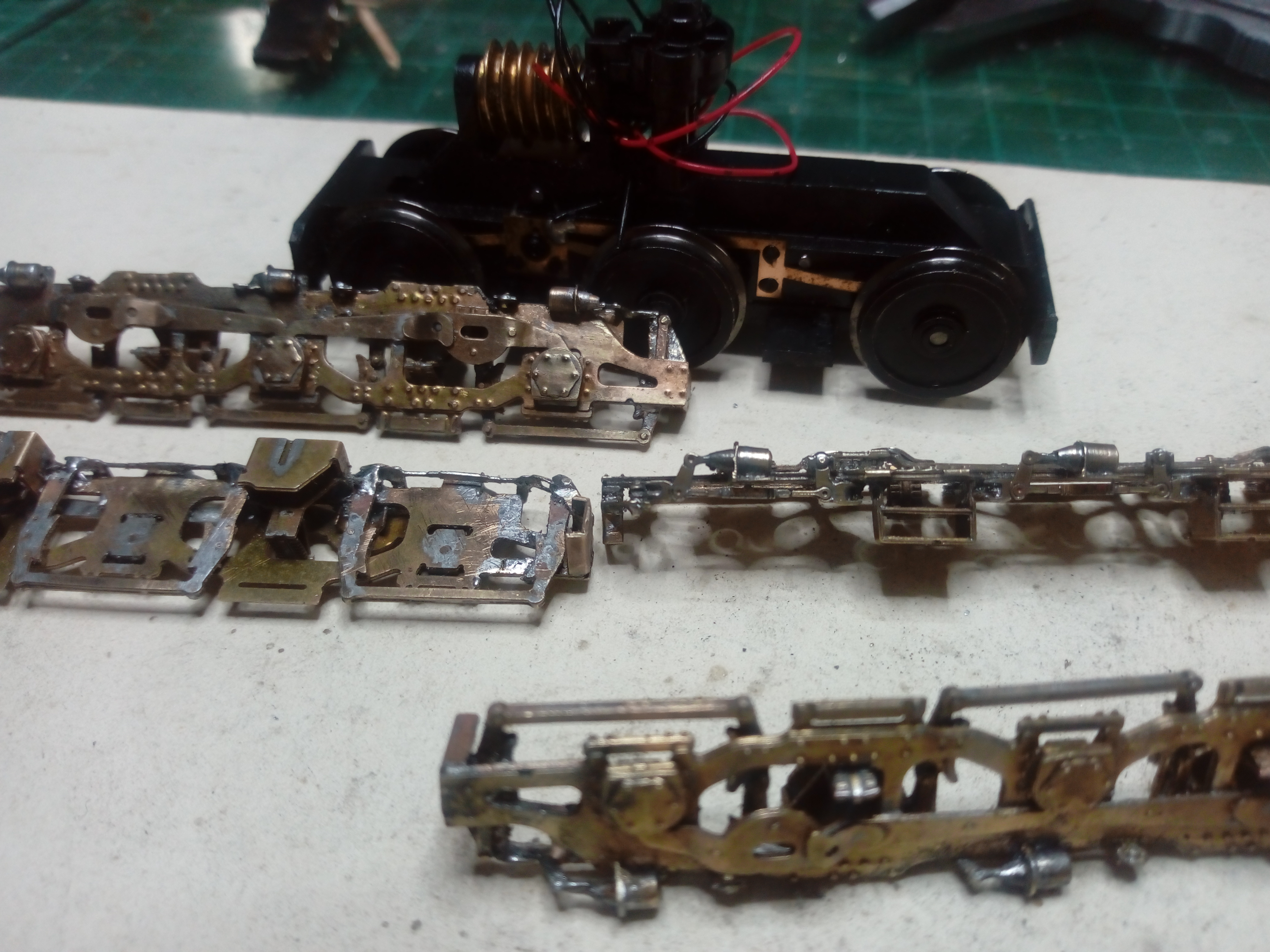

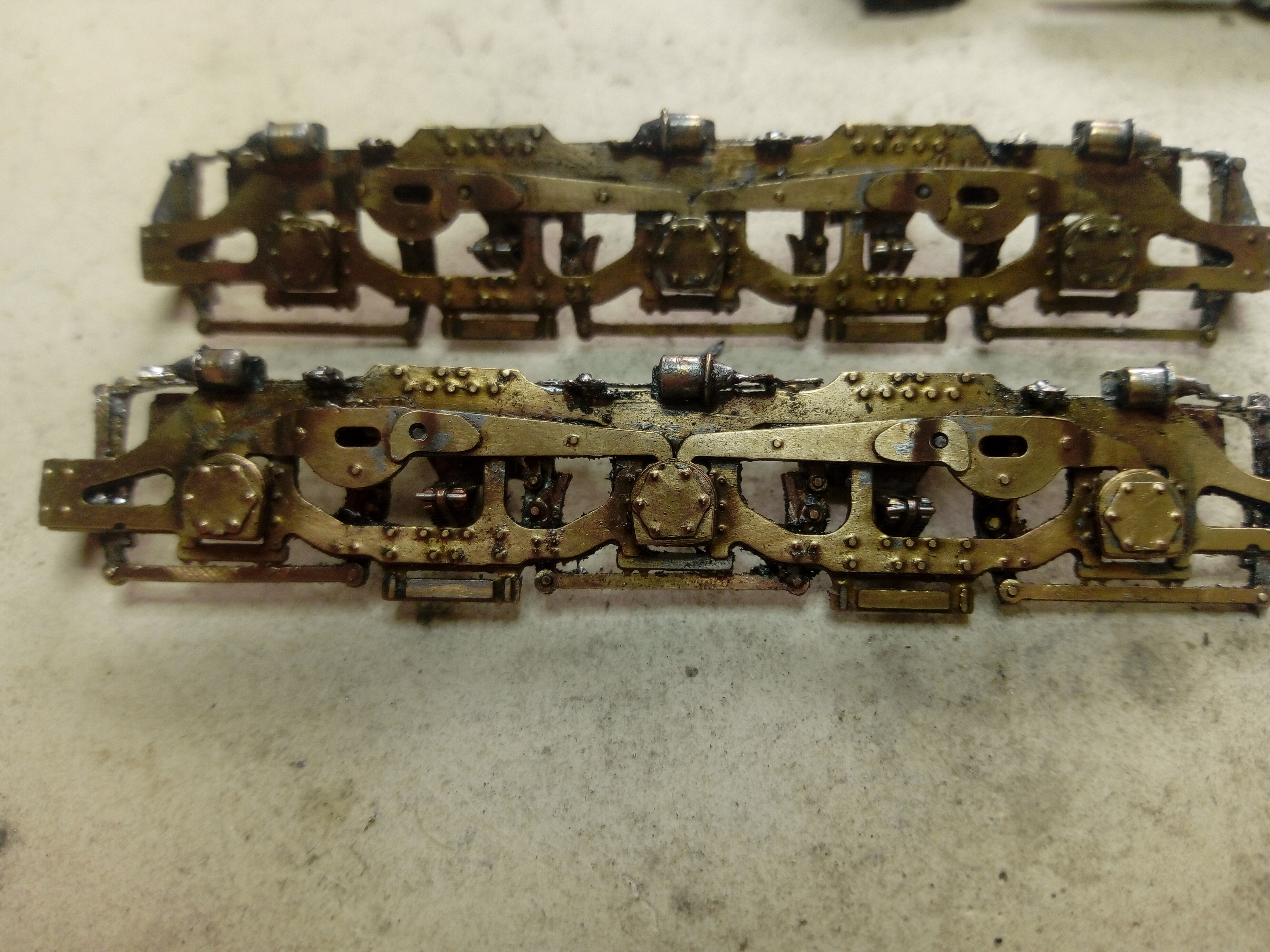

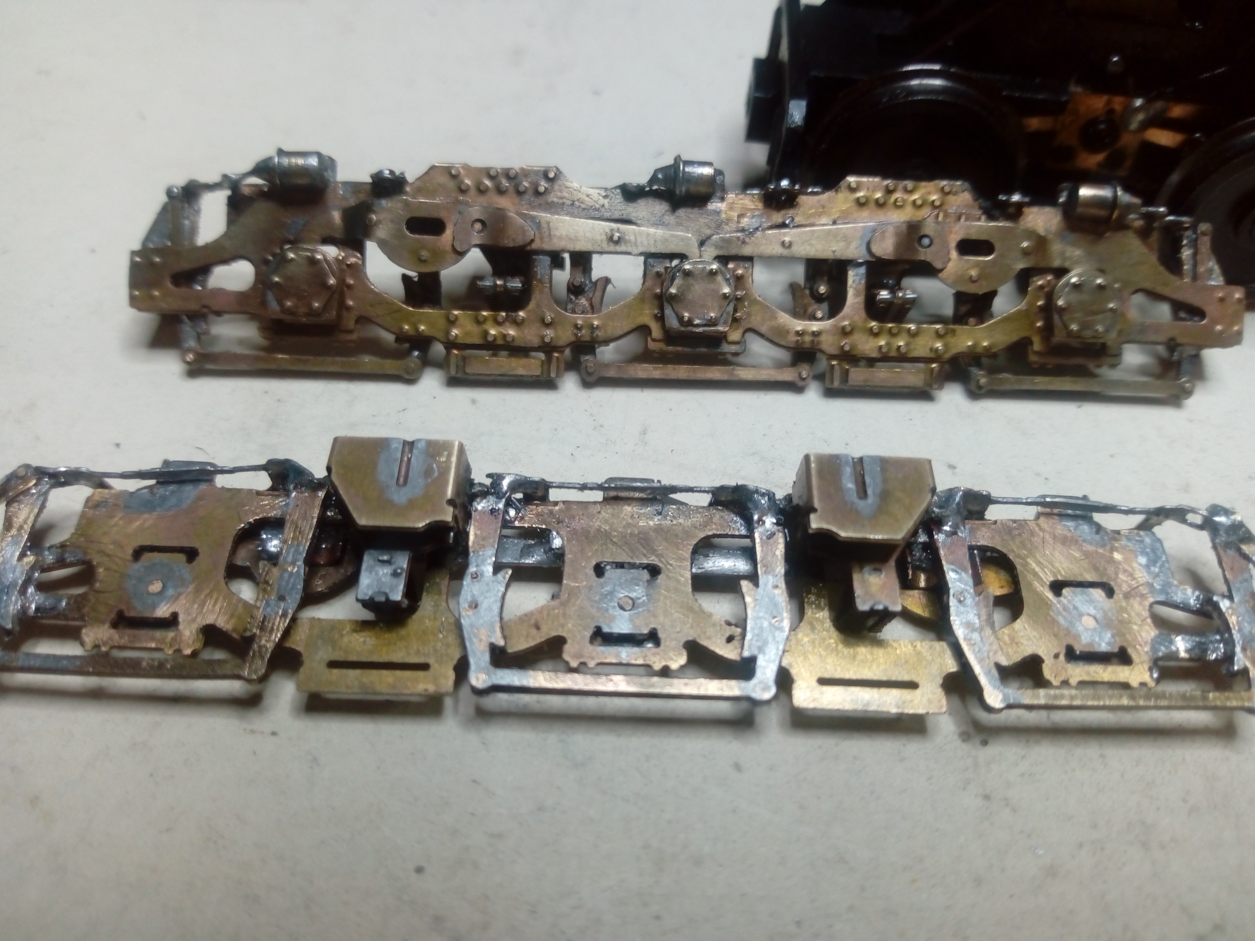

Esto es lo que cundió el día . no se ve mucha diferencia de las fotos anteriores . No se nota , pero si hay mucha faena . Piezas , pequeñas . Como decia mi Abuela , : Estas son Las Monas de Sierra Gullones. Nunca tuve claro que quería decir , pero entendía que era algo minucioso . Tuve que adaptar como pude la timoneria de las zapatas . No quedan muy allá . Quedaran a la sombra y no se vera mucho la chapuza . Así queda . Otra que me va a costar es los areneros , Ya veremos .

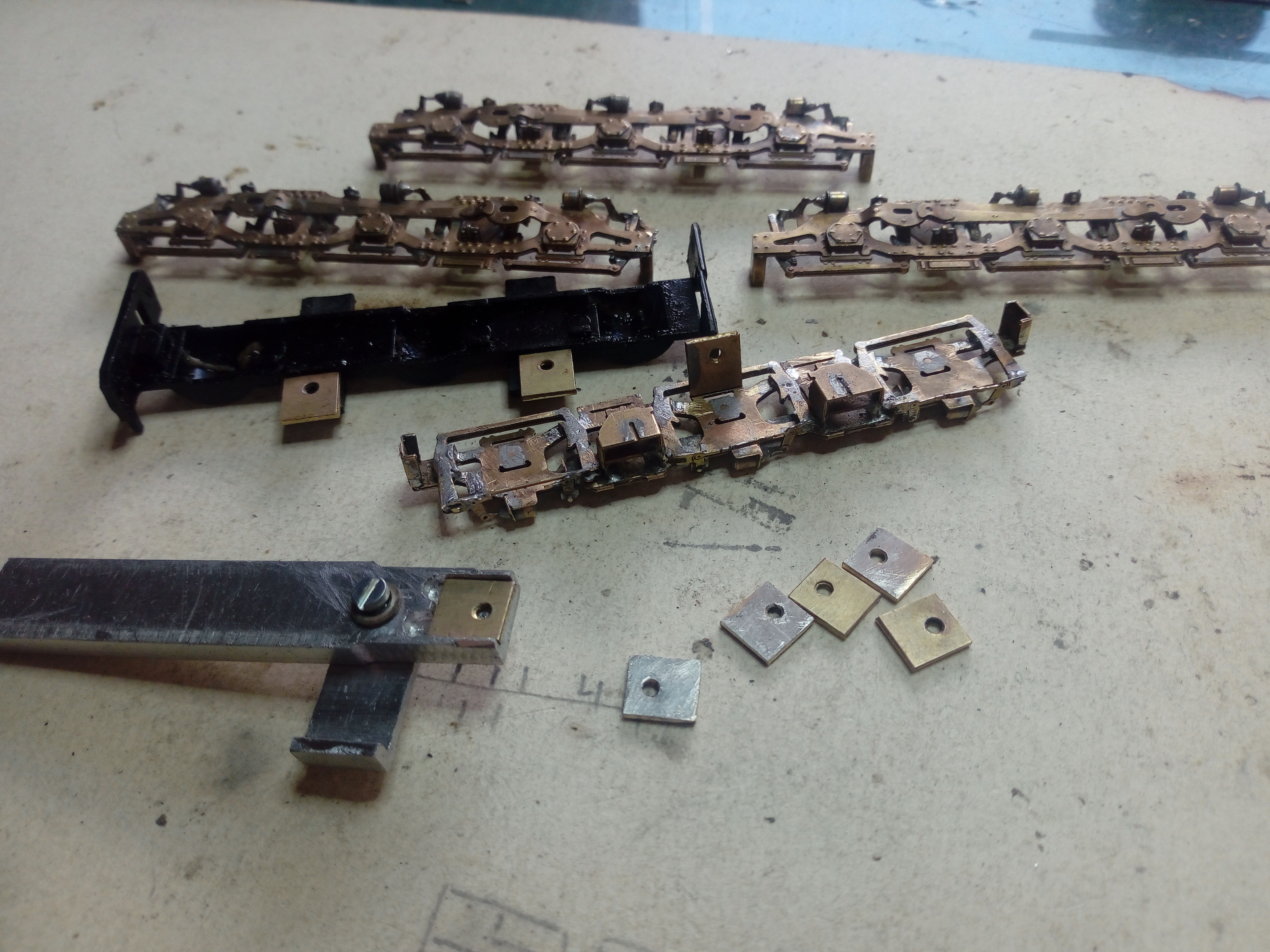

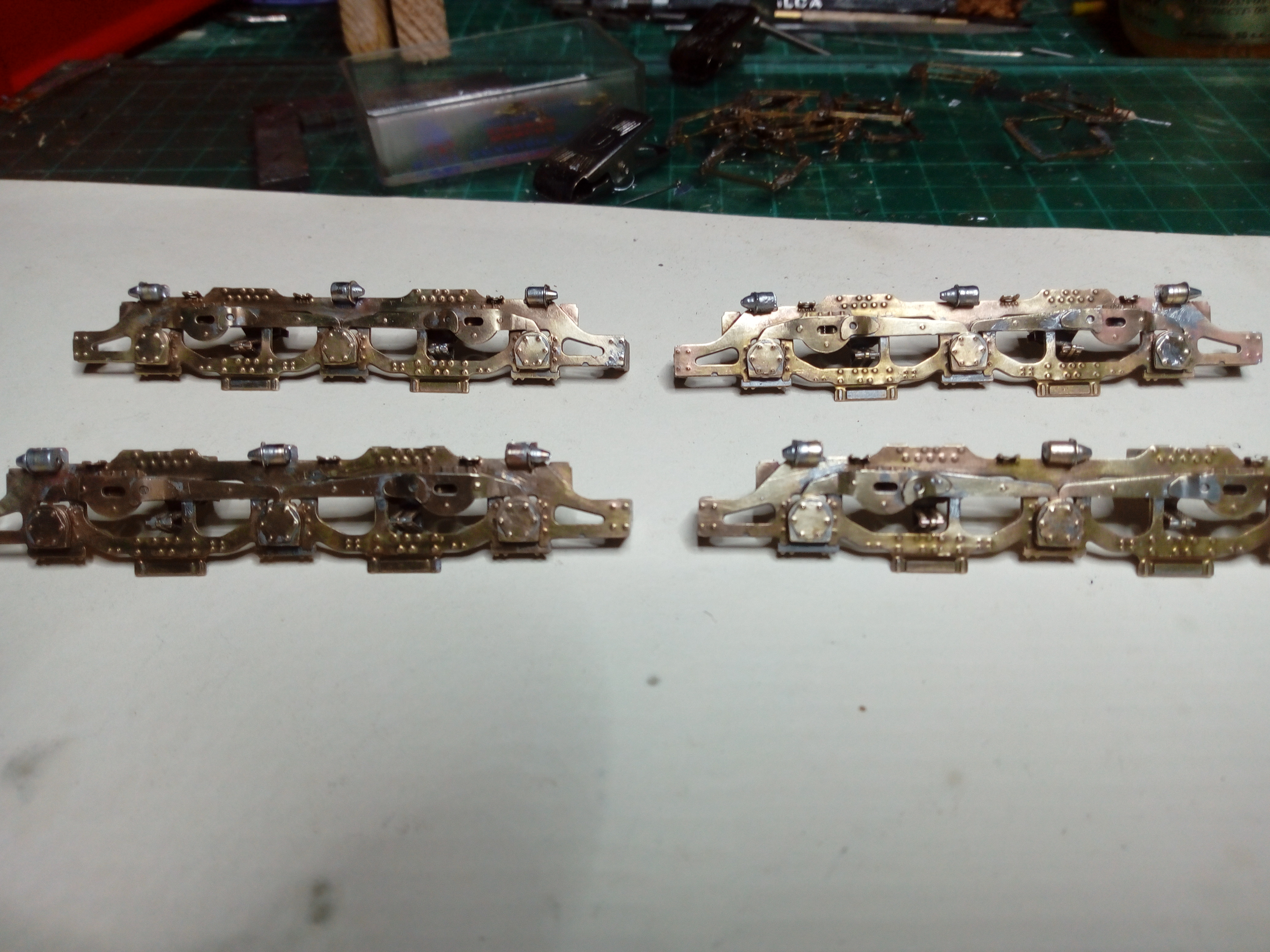

Anoche , tras subir las fotos anteriores . Trabajo de casi un día . Revisando las instrucciones , caí en la cuenta ,que , metí la pata , hasta el corbejon , y ademas en publico . Pues , eso , de nuevo a remediar . Ya reforme el primero de los laterales del bogie . El de abajo es el que ya esta reparado .Hay por lo menos un mm. de diferencia en altura . Motivo de mis desvelos . Al menos tiene remedio
