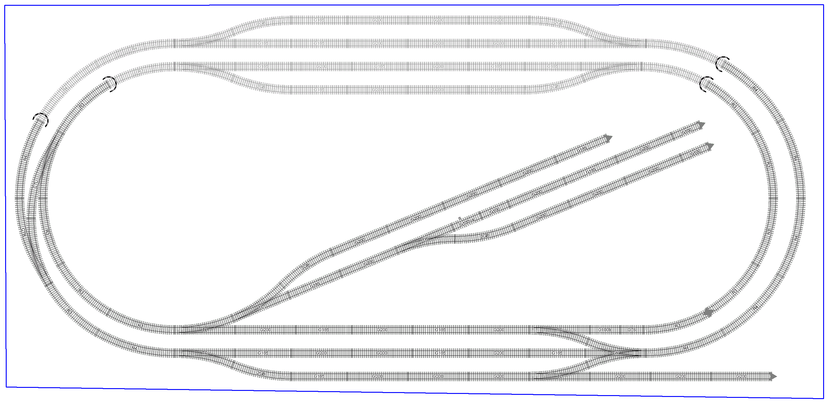

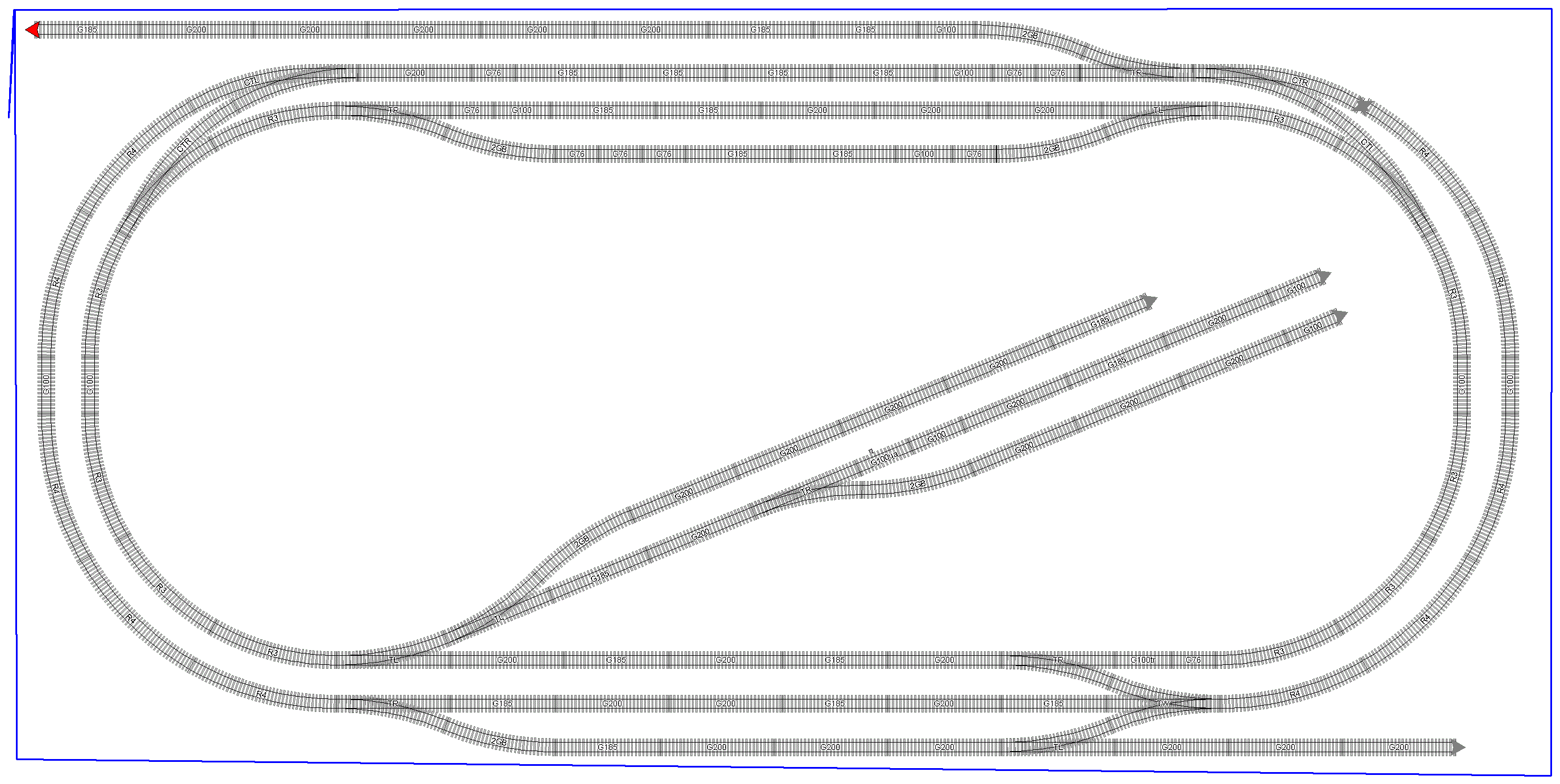

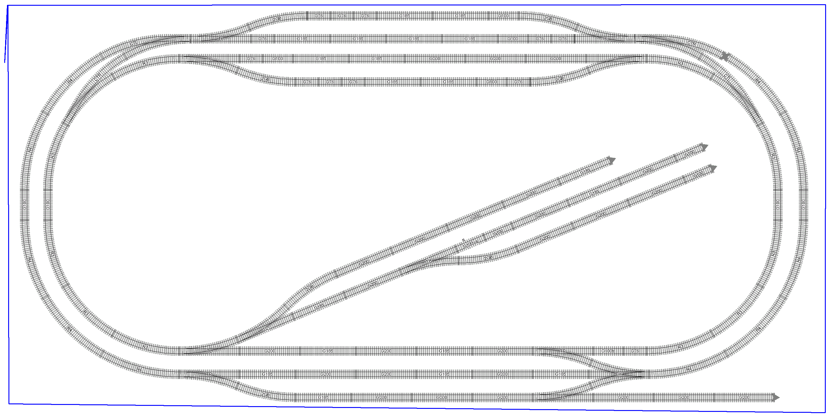

Primero dar gracias por los consejos. Y ahora subo unos bocetos nuevos haber cual os parece mas apropiado.

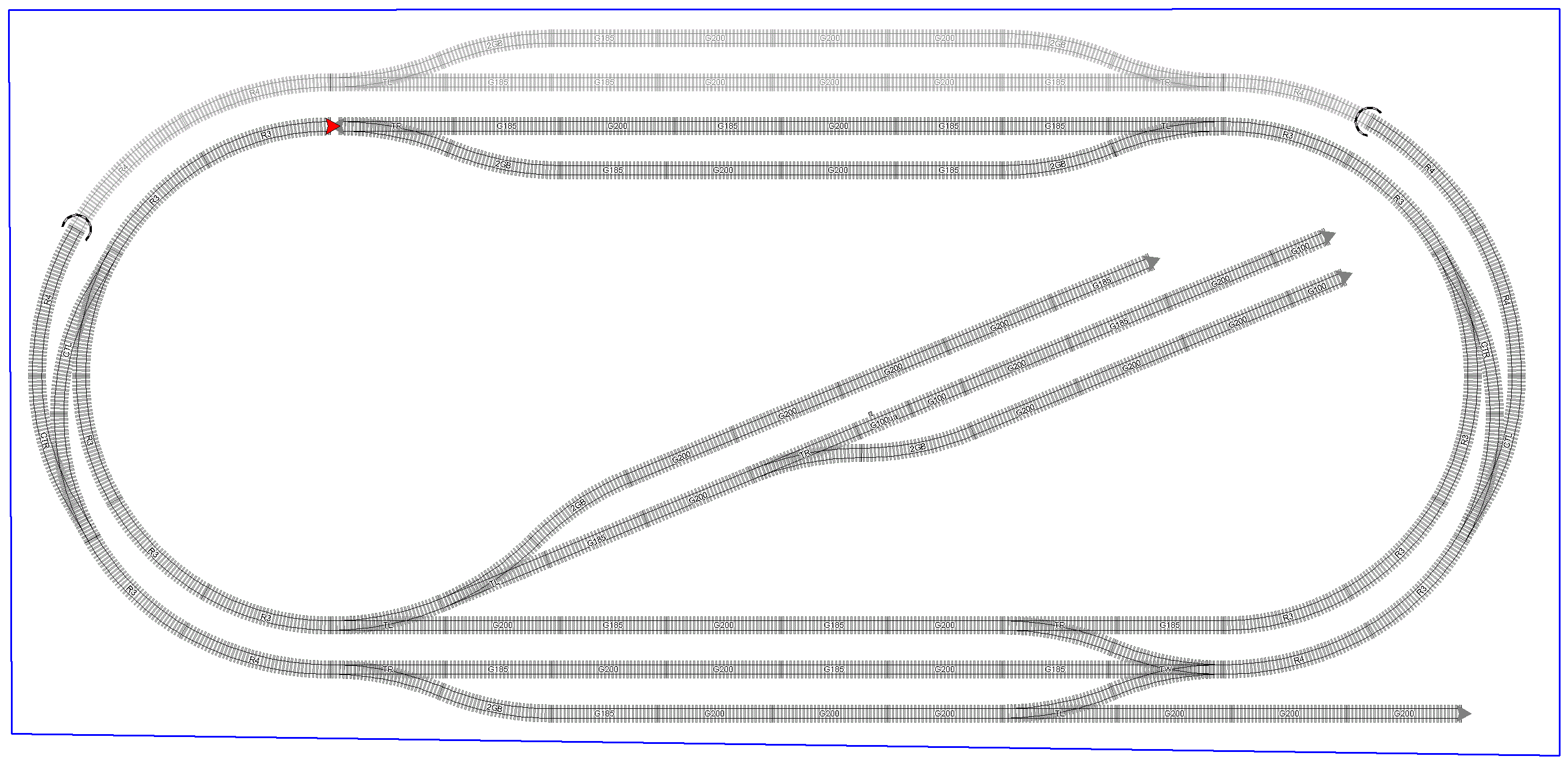

Mensajes: 332
Ubicación: torrejon de ardoz (Madrid)
Registrado: 25 May 2012 01:17
Nen, ¿te refieres asi? pero con los desvios curvos abajo ¿no?

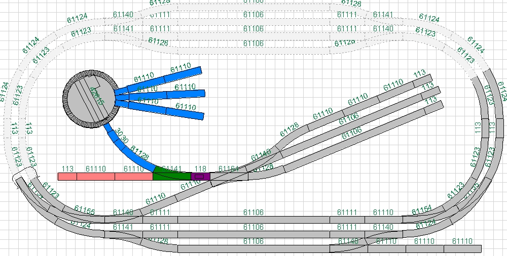

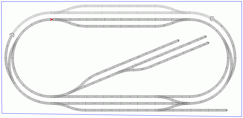

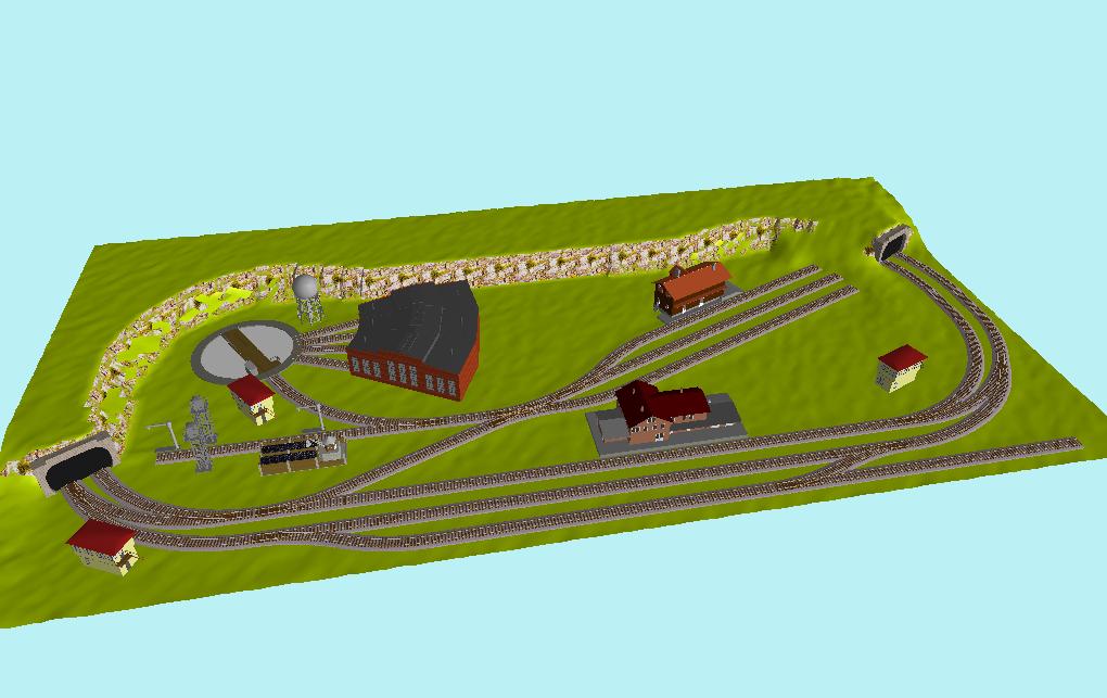

Bueno, partiendo de los diseños presentados y lo apuntado por otros foreros como turin o nen, podría quedar algo así:
Lo primero a reseñar es que utilizando radios 2 y 3 mas una vía de 10 cm (como en el último diseño) la anchura se nos va a unos 180 cm (yo pensaba que era de 120 cm). La verdad es que no es un diseño que me entusiasme pero puede dar su juego). Le veo la pega del acceso a las vías ocultas salvo que se quite la tapa sobre ellas o se permita el acceso por debajo de la mesa.
Las vías azules con el puente giratorio y rotonda serían para el caso de tener vaporosas.
Las vías rosas son para permitir unas maniobras de selección (que dan mucho juego) con enganches que permitan el pre-desenganche, como los cortos de Roco o Märklin, los Profi de Fleischmann o los Universales de Roco. El desenganche lo haríamos sobre la vía morada. También podrían albergar los elementos del depósito de las vaporosas como foso, arenero, aguada, torre de escorias, etc.
Encima de las vías oculta podría ir la ciudad.
Saludos José María KPEV

Hola Jose María la anchura es de 135cm apurando mucho.Y para la estación oculta había pensado en hacer un hueco debajo de la montaña el cual me diese lo necesario para mirar y reparar cualquier averia.Me gusta tu diseño que me as colgado.Una pregunta ¿la rotonda de que marca es?
En mi mente no estava presente pero viendo lo visto jeje creo que dara mucho juego.
Y si lo que más voy a tener son vaporosas concretamente alemanas epocas 1 y 2, de las que te molan jeje ;) ;)

El puente giratorio es de Roco con referencia 42615 y permite salida de vías desde 9º en adelante y tiene una longitud de puente de 23.5 cm según catálogo. La rotonda a poner depende de tus gustos, pero como no hay mucho espacio yo pondría la de Vollmer con salida de vías a 15º que además es muy apropiada para época I, no sé si aún está en catálogo pero no creo que sea difícil conseguirla.

Hasta donde yo sé, el set 6094 de Fleischmann trae, entre otras cosas, la plataforma giratoria manual 6050 para vía modell-gleis de 2.7 mm de altura de raíl (además de dos rectas cortas, tres largas y una curva). La altura de raíl de la vía Geo-line de Roco es de 2.1 por lo que, con bricolaje supongo que se podría, pero no es lo más indicado.
Otra cosa serían las plataformas de Fleischmann de vía Profi como la 6150 (manual) o las 6152 y 6154 (motorizadas) cuya altura de raíl es de 2.5 mm, existiendo una bridas de unión de la misma fleischmann (ref 6437) o de Roco (42612) para unirlas a vías de 2.1 mm de altura de rail, si bien habría que quitar toda la parafernalia de unión de la vía Geo-line que no conozco muy bien y no sé cómo se quitaría.
En cuanto al precio, desconozco cuál es el actual y si está descatalogada o no.

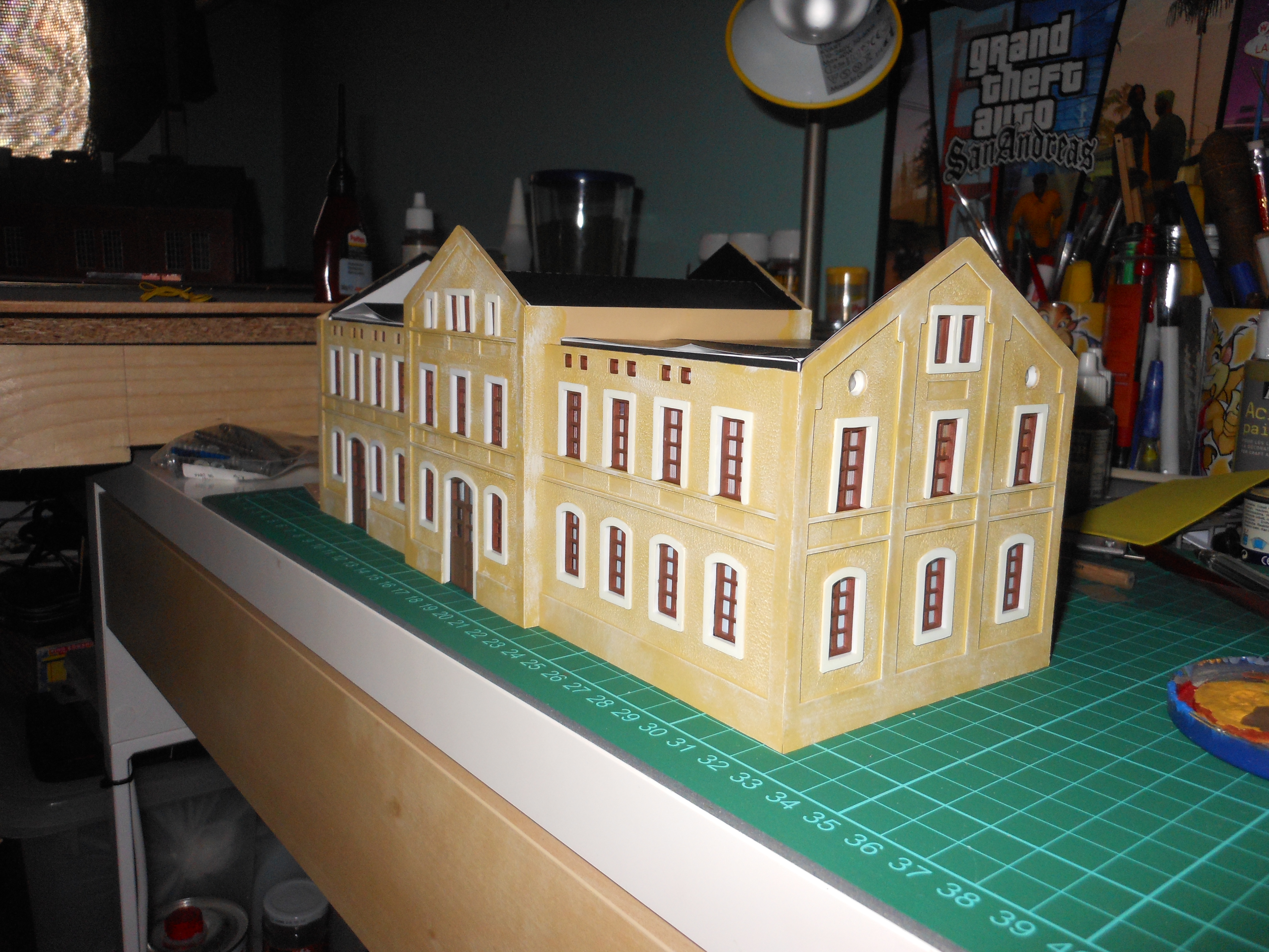

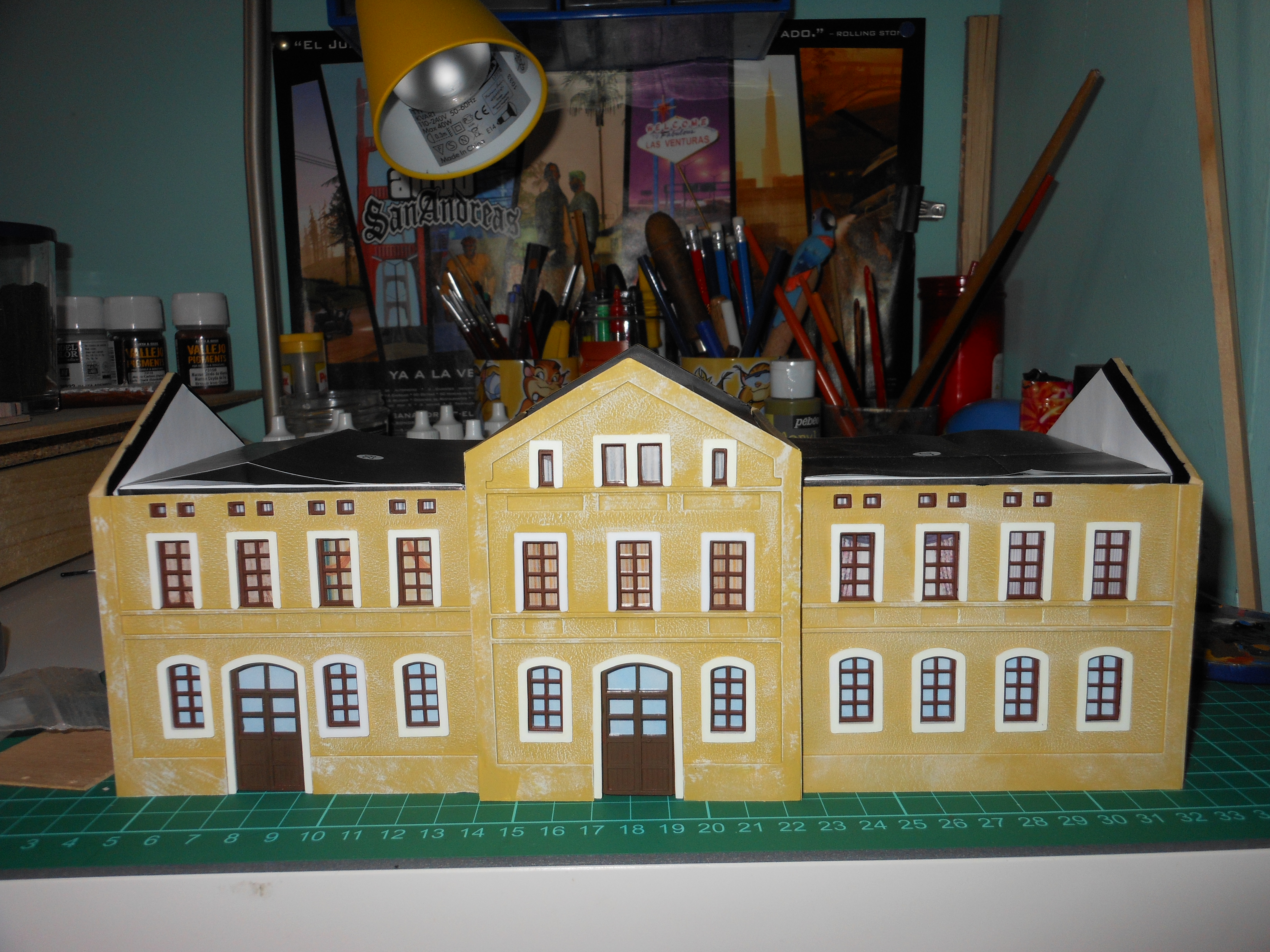

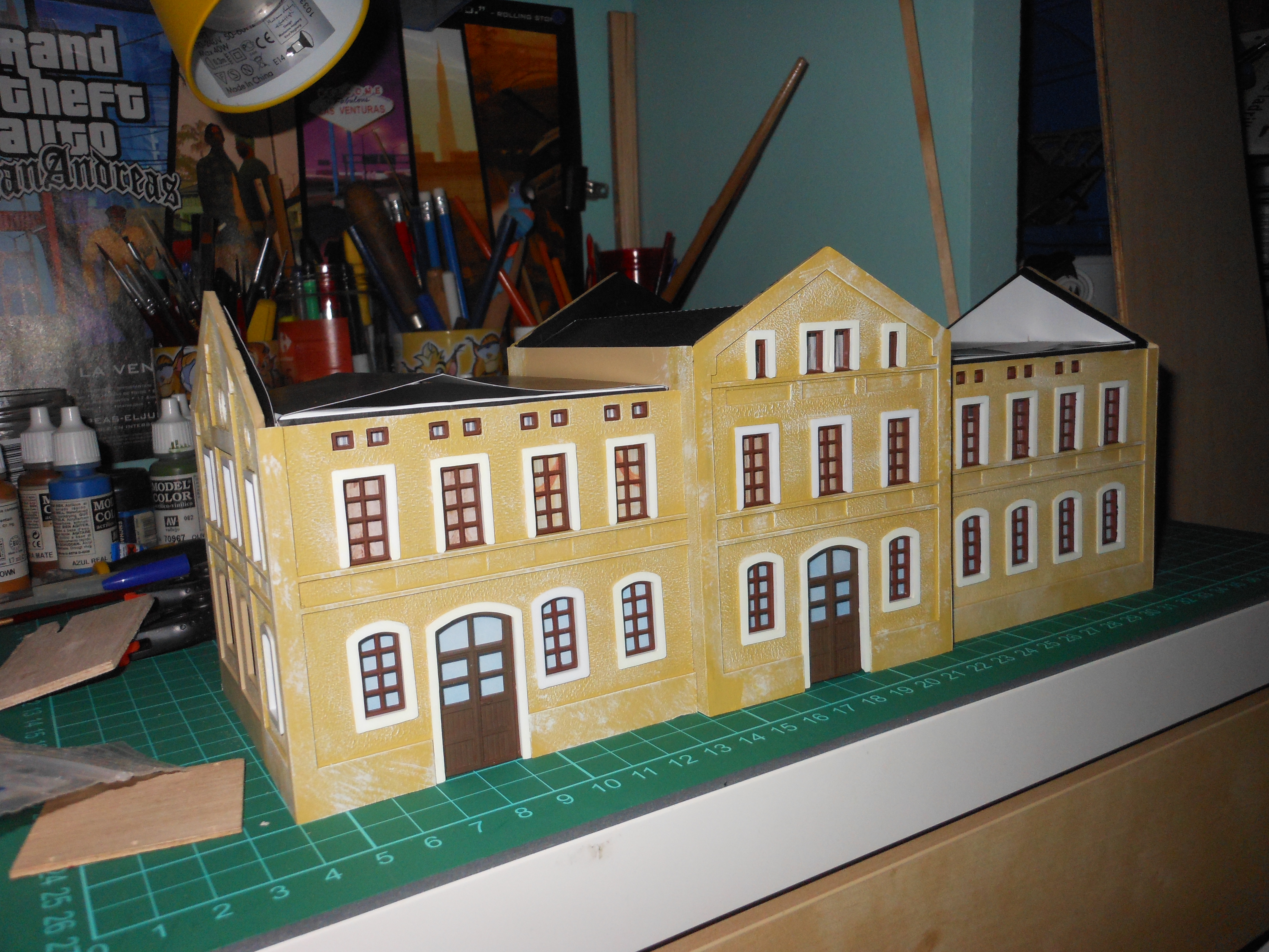

Hola compañeros:
Os dejo unas fotillos de como me va quedando la estación.
Salu2

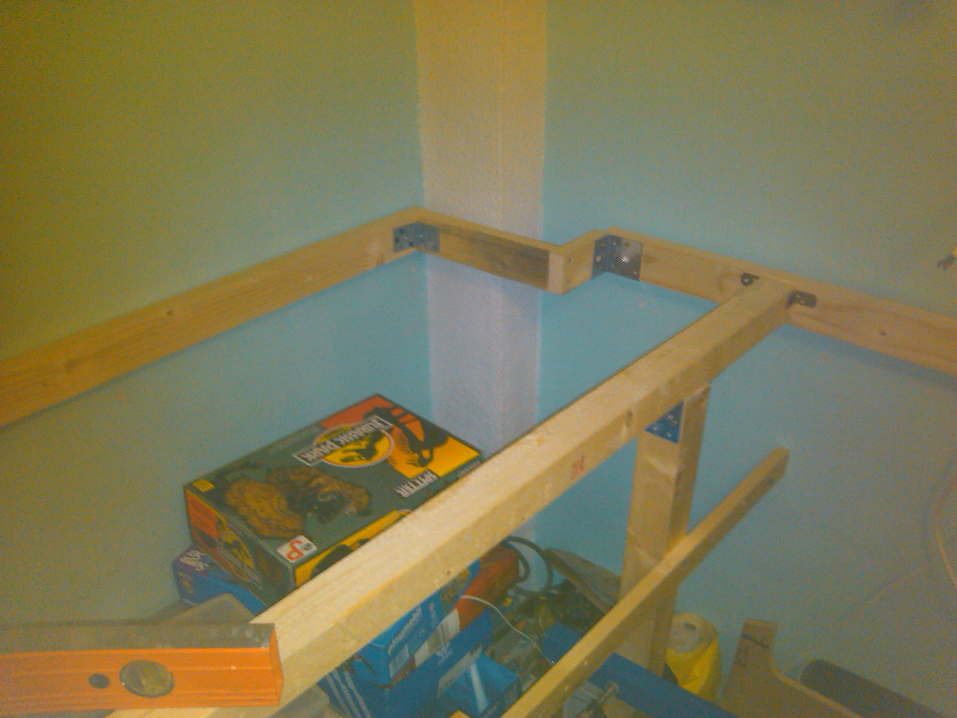

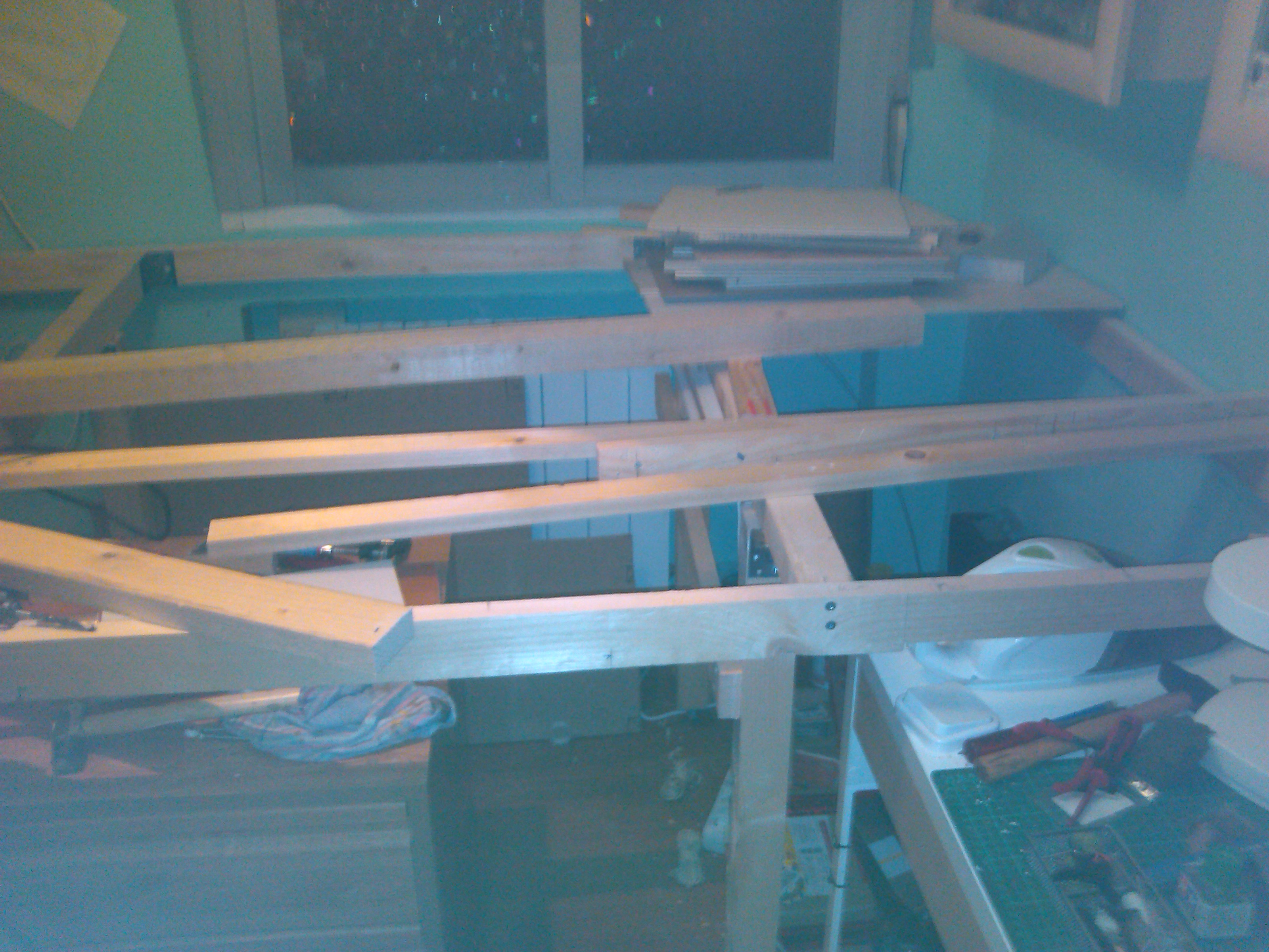

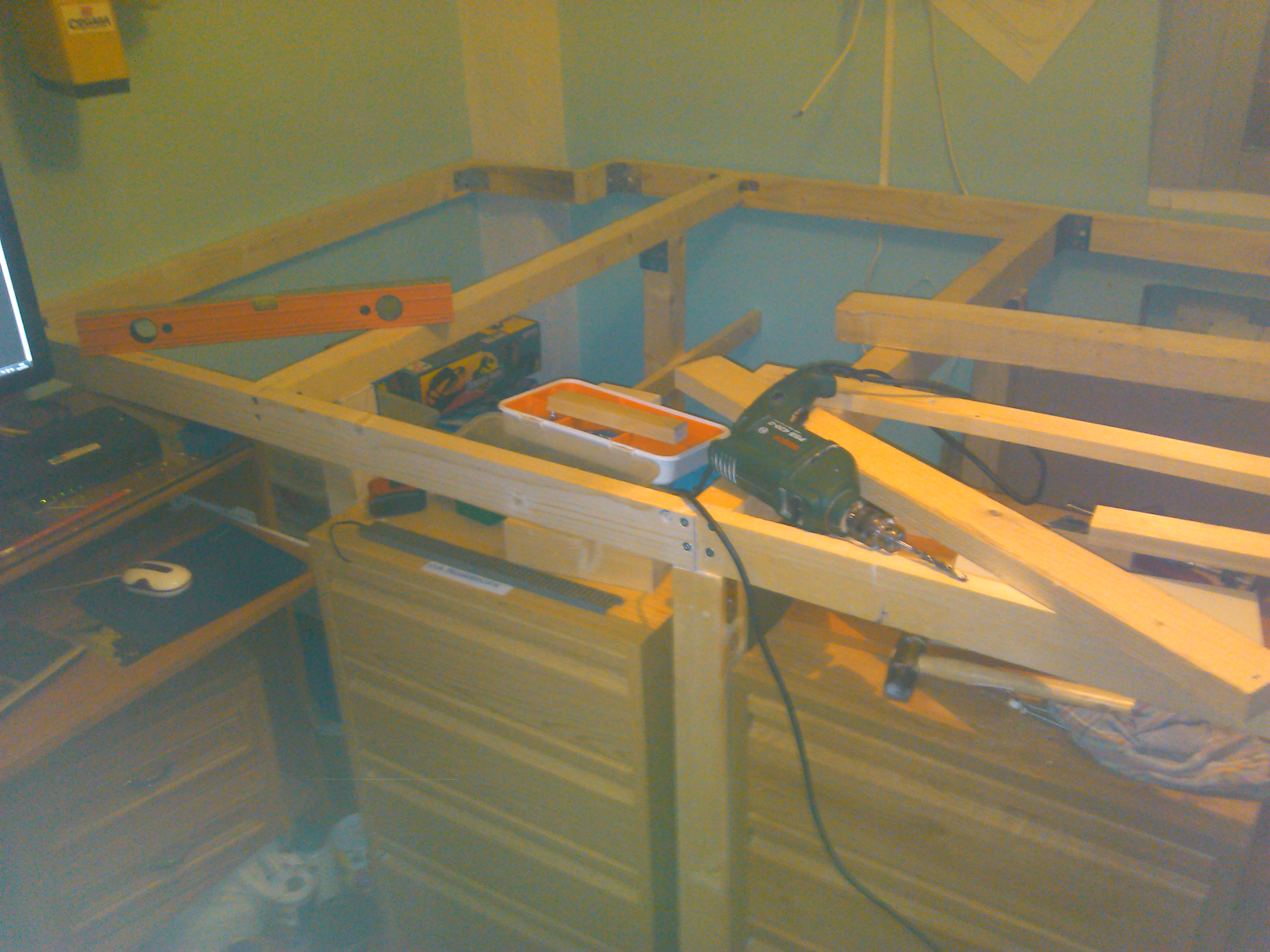

Mensajes: 332
Asi va quedando la estructura de la maqueta, ahora las patas tienen ruedas.
Salu2.
