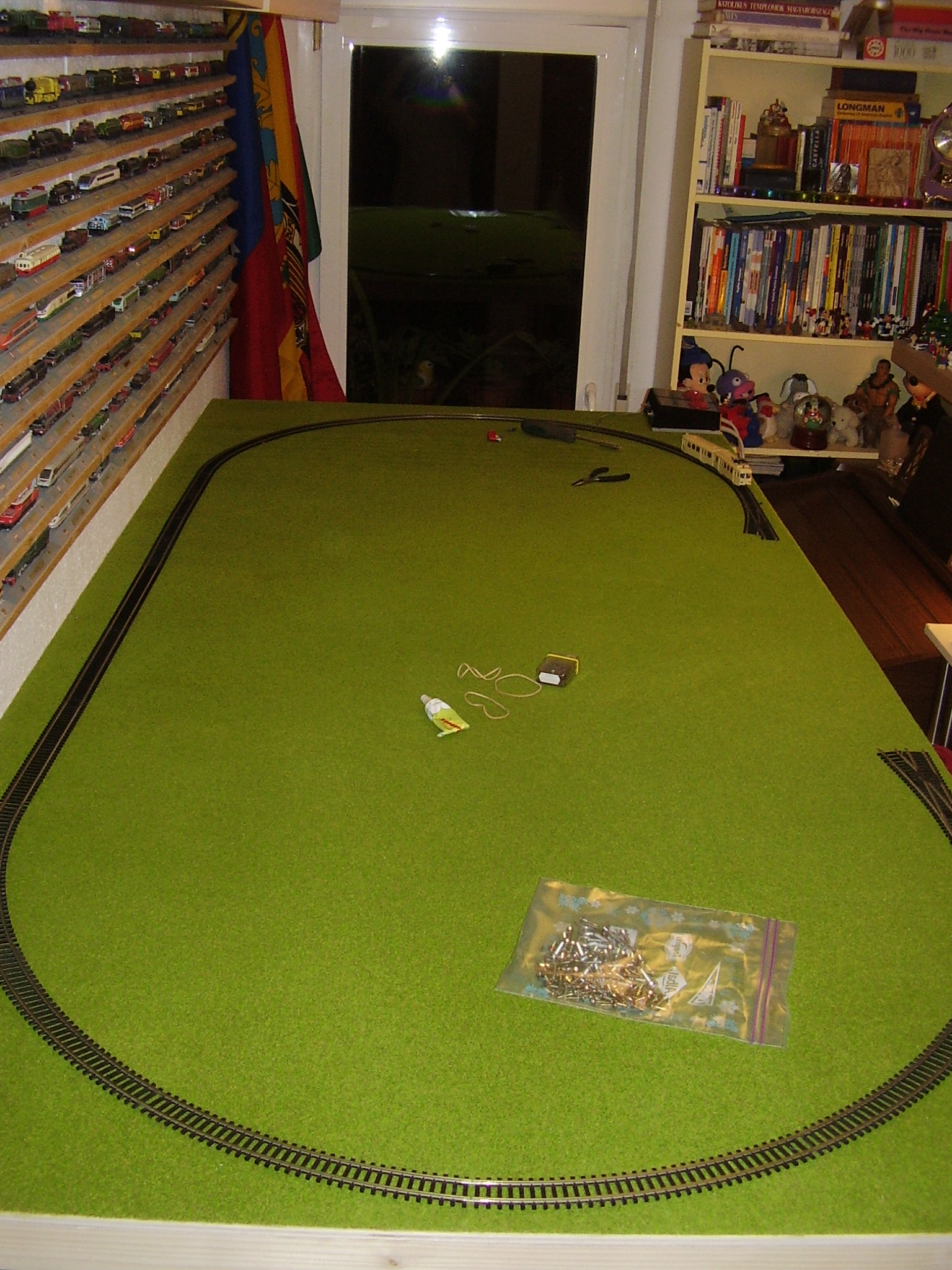

Hoy comienza la remodelación de mi maqueta. Para dos semanas un poco más libres que tengo al año, son las únicas que le puedo dedicar. Esta vez, cambio de tablero. Como podrán ver en la foto, he quitado todo para tirar el tablero de aglomerado de 2cm de grueso super pesado y cambiarlo por uno de 1cm de contrachapado con marco de listones para reforzarlo, mucho mas ligero y resistente que ya encargué. Mañana quitaré el tablero y si todo va bien a finales de semana estará el nuevo en la pared y abatible. Luego tengo que ver cómo planifico el recorrido para que se vea bien, tengo todo el recorrido posible en mis 225 x 105cm de tablero en escala H0 con la posibilidad de subir una vía acceso a un segundo nivel futuro de viaductos, quizás un bucle medio en "montaña plana" medio en viaductos/puentes. Además de las vías para mis trenes, en el centro debe haber también un circuito para mis tranvías. Que por cierto, hoy de tiendas compré dos (tengo que aprovechar cuando hay ya que no son frecuentes). Pongo fotos, son los 2 tranvías mas a la derecha de la imagen, el de dentro ya lo tengo hace 10 años. Quizás en un futuro los mande pintar color de los tranvías de Budapest.

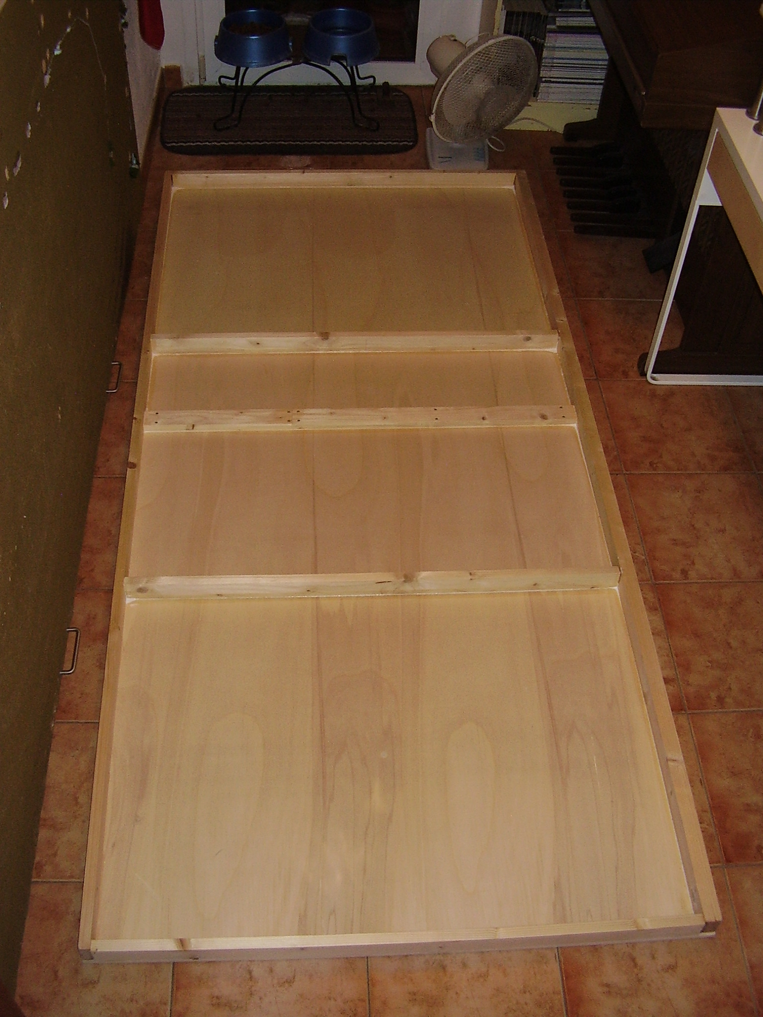

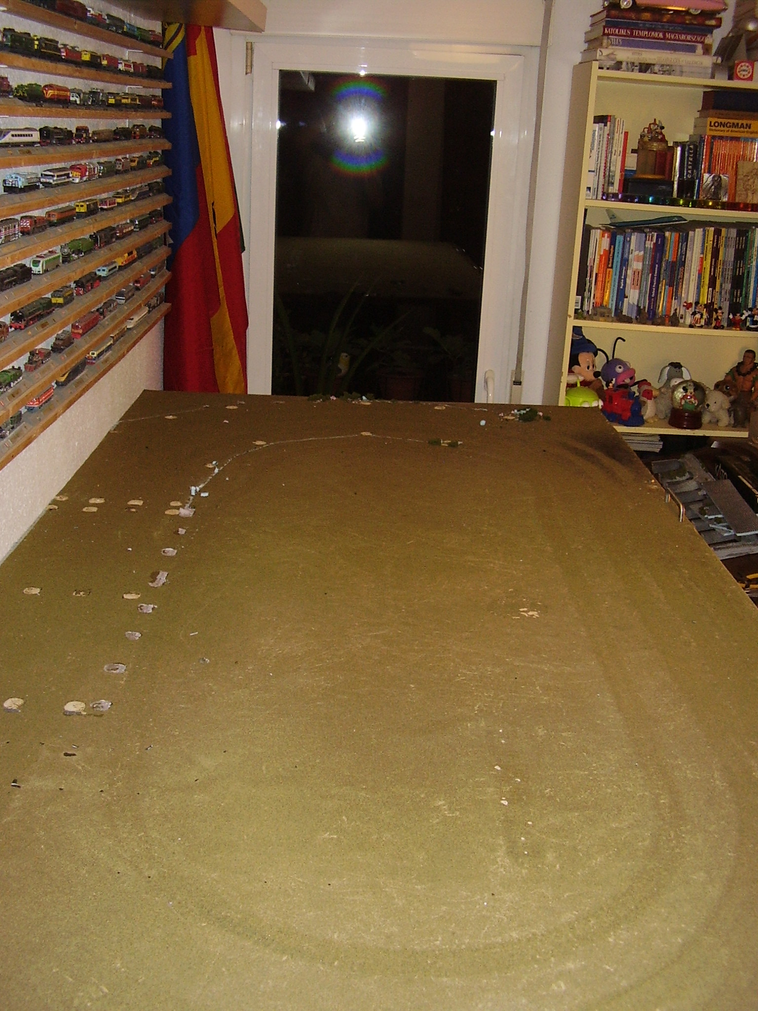

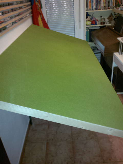

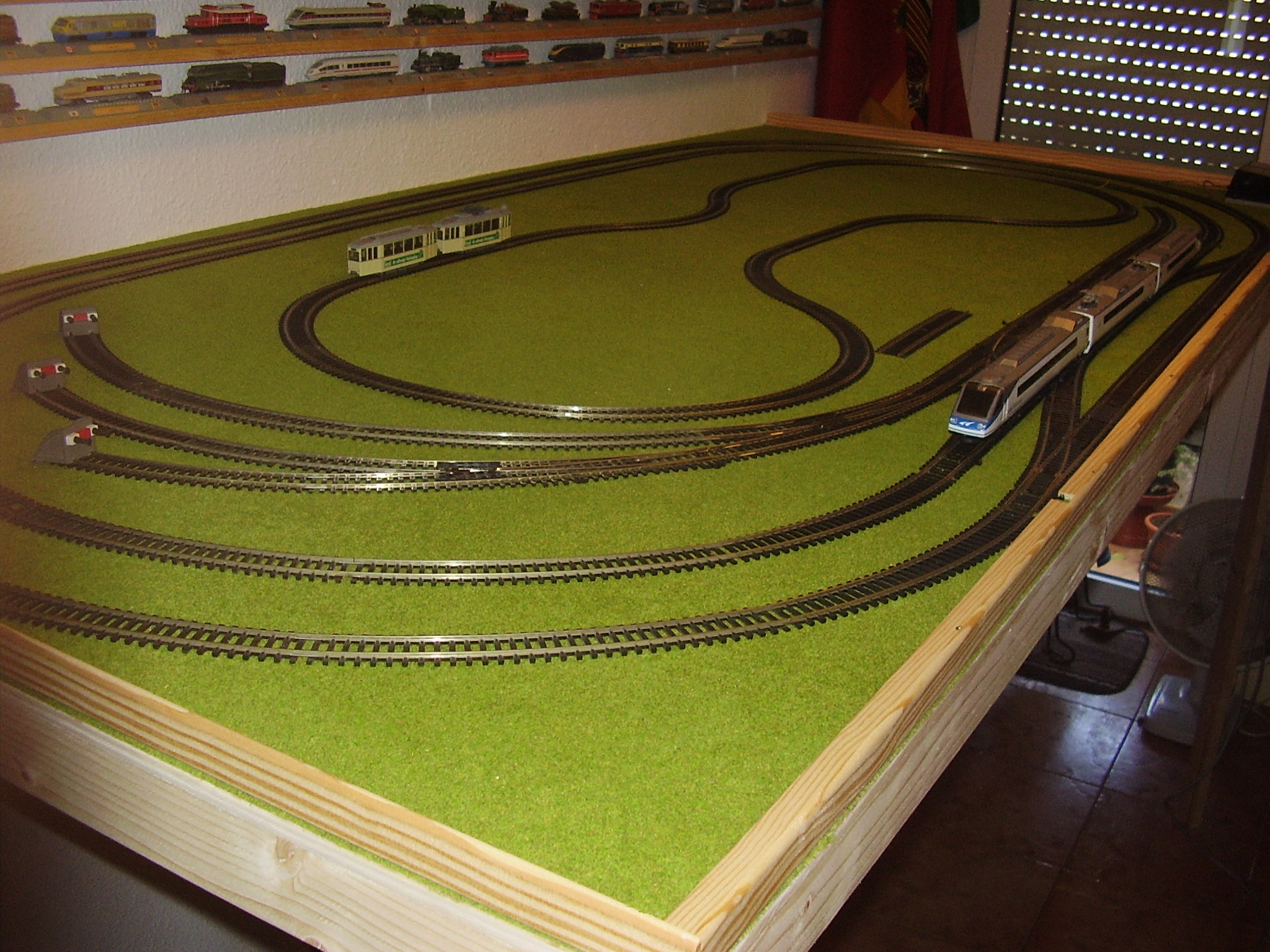

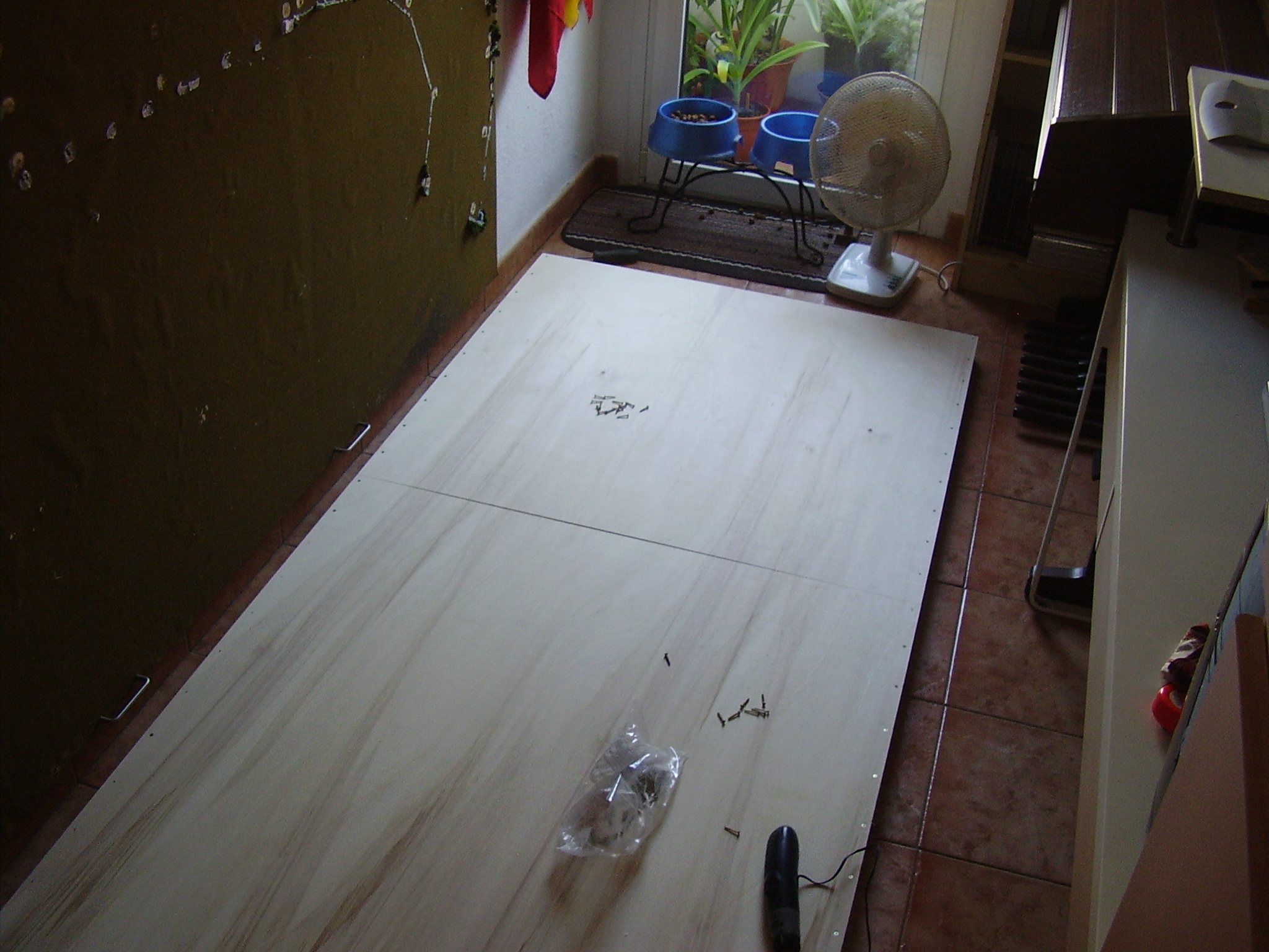

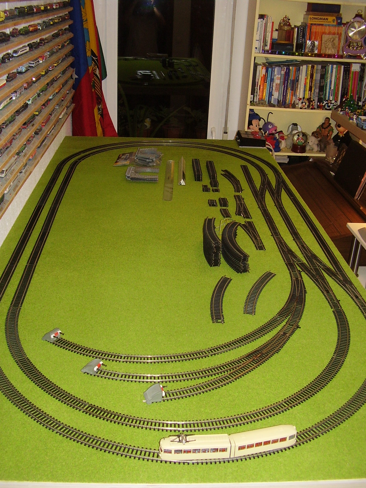

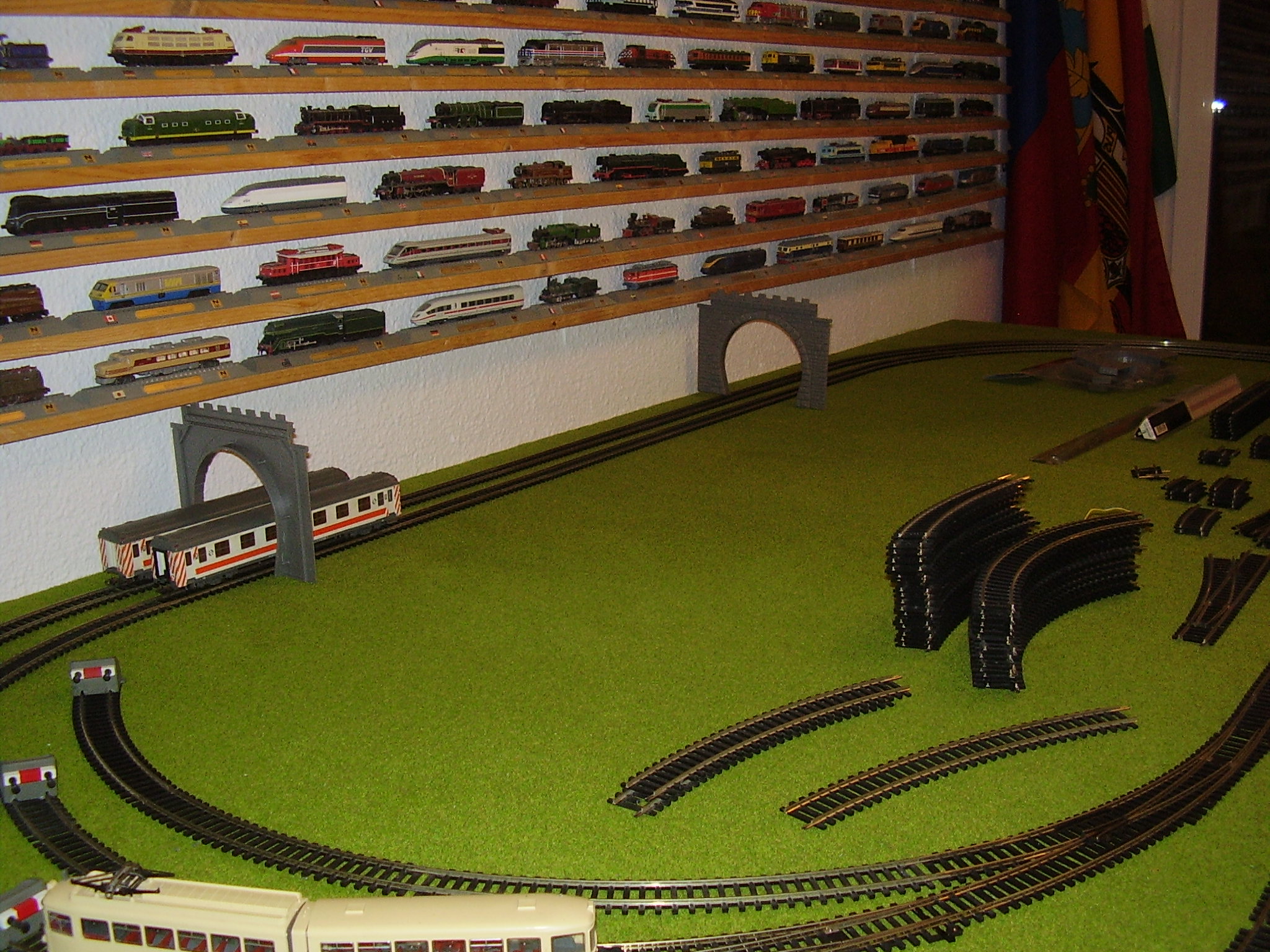

Trabajos de ayer y hoy... Luego de desmantelar la maqueta anterior, elaboración del tablero nuevo (pesa la mitad que el anterior, mismas dimensiones), pegado del césped y diseño preliminar del trazado de las vías (aun incompleto). Espero que les guste... (se admiten comentarios). Un abrazo
Tablero nuevo
Tablero nuevo
Tablero con césped nuevo
Nuevo diseño
Nuevo diesño
Nuevo diseño
Nuevo diesño

Esta maqueta la vas a decorar, o la vas a dejar como la anterior? lo digo, porque como dices que vas a poner los tranvías quedaría muy bien con las vías incrustadas en las calles y con un circuito urbano, a mi no se me ocurrió en su día pero si algún día monto una nueva si que lo intentaría incluir.
Animo y poco a poco adelante, estoy seguro que te quedara bien, además no es la primera y ya tienes algo mas de experiencia.

En efecto, ya tengo el nuevo trazado o "diseño" como lo llamo yo, esta noche pondré mas fotos. La idea es ahora ponerle corcho de 2mm debajo a todas las vías (sugerencia de mi amigo Chema) menos a las del tranvía, esas se quedaran bajas para luego con el mismo corcho hacer las calles alrededor (elevadas) hasta que queden cubiertas las vías. Ésta es la idea que tengo yo. Claro que lo más bonito de un tranvía es que tenga las vías enterradas. Quizás le deje un trozo sin enterrar, cuando pase por un parque o las afueras como los tranvías originales, pero si, si te fijas está en el centro, la curva de arriba, pegado a la pared será la plaza del ayuntamiento y el hueco que deja pegado a la playa de cambios es donde irá la estación, los andenes, el parking de la estación, eso a grandes rasgos. No la llenaré de edificios, al menos no al principio, ya que armar edificios tipo Faller, no es mi fuerte ni me gusta. A mi me gusta ver mis trenes correr, entrar y salir de los túneles, pasar por puntes. En cada esquina atrás irá una montaña esquinera, pero de cima plana, que en un futuro me dejará hacer un circuito arriba, aislado del de debajo, en viaductos, puentes y montañas para un nivel superior, no sé si me explico.

Pon esas dos vias paralelas bien!!! :twisted:

Sintiéndolo mucho Chema, mi equipo de ingenieros, arquitectos y yo hemos decidido que debido a la orografia, dimensiones que disponemos, túneles, puentes, proyectos futuros, y material que disponemos... SE QUEDA ASÍ!!! :ugeek:

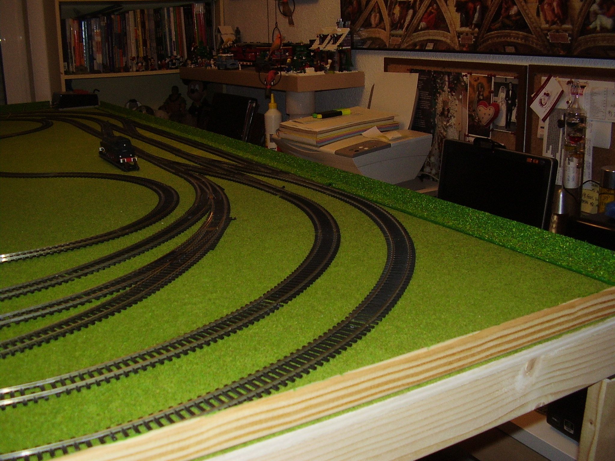

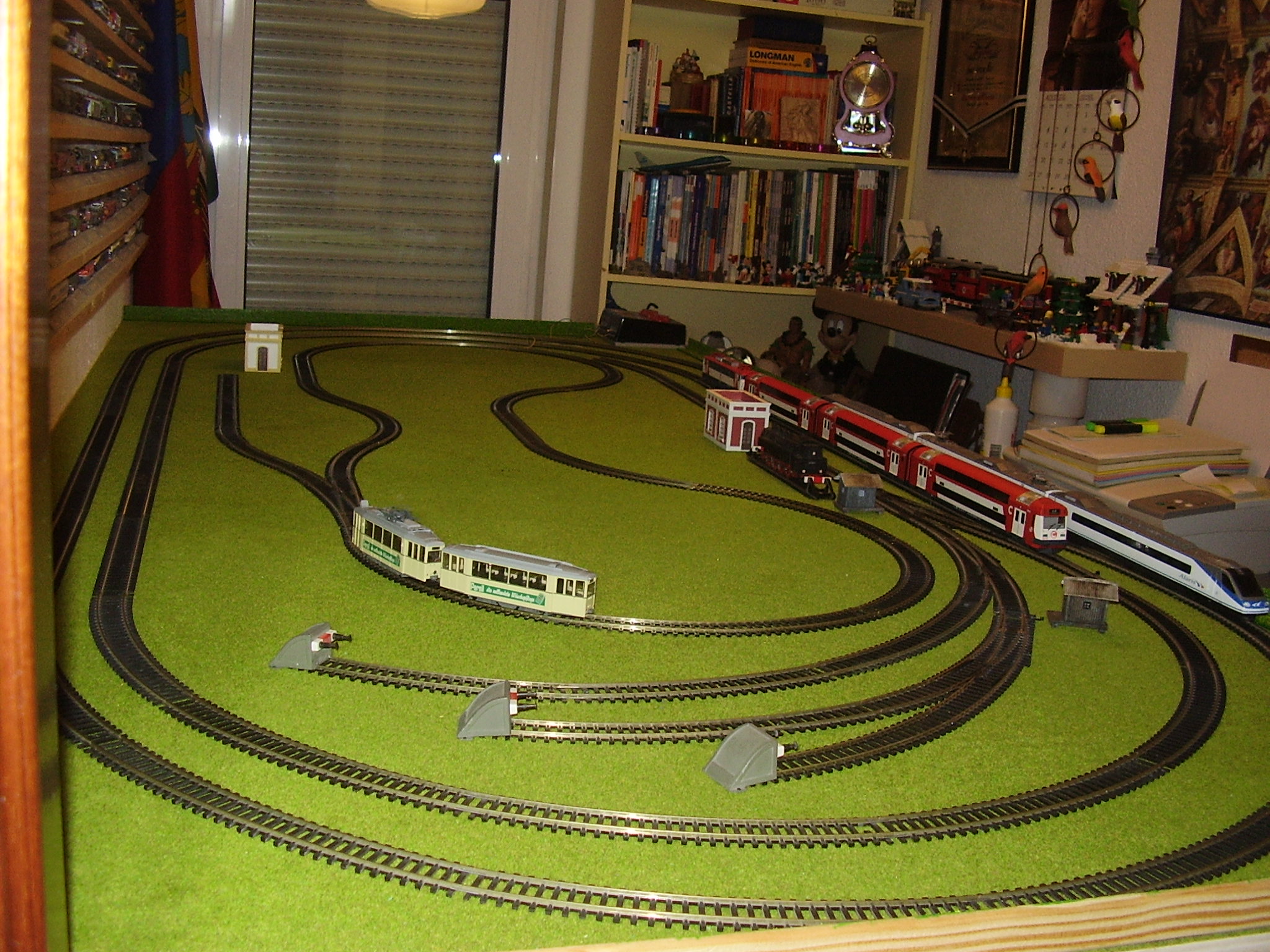

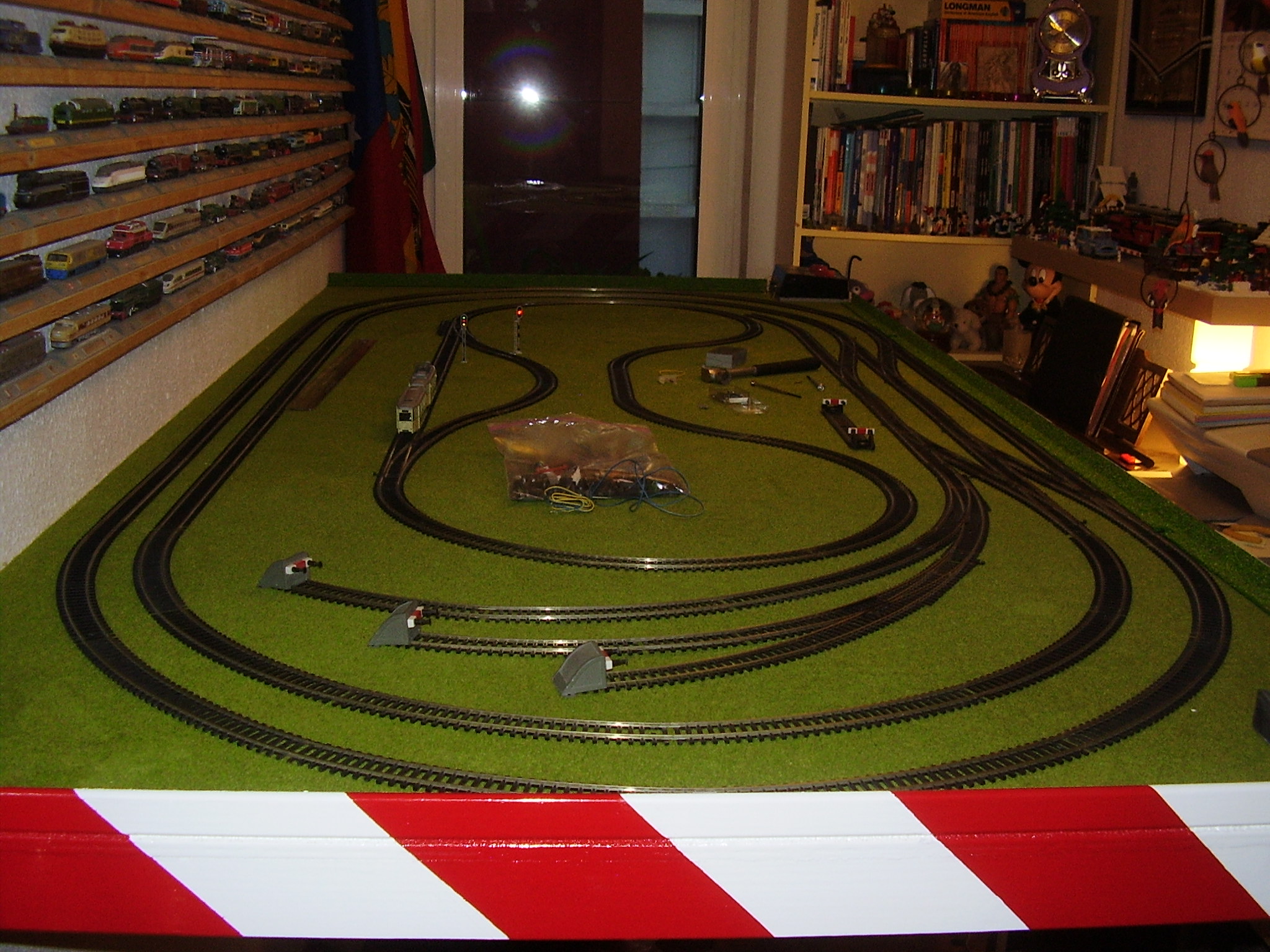

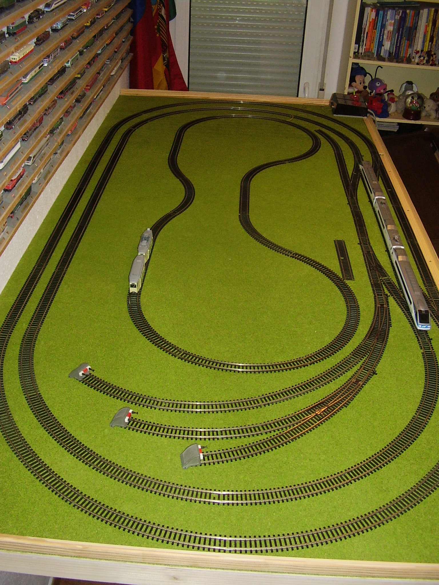

Lo prometido es deuda... aquí estan las fotos de mis avances hoy. Hasta mañana ya no avanzo más que mi espalda aguanta, jejejeje. Le he puesto a la maqueta un reborde para evitar accidentes y lo he pintado como un seto para que se vea bonito y haga juego con el césped, la verdad estoy contento con el resultado. También he mejorado un poco el trazado, con lo que creo que se queda así, y he fijado mejor las vías del tranvía. Aunque no sale en las fotos, he puesto patas nuevas a la maqueta y esta vez son abatibles, por lo que cuando lo pliegue hacia abajo, las patas quedan ocultas debajo de la maqueta. Espero les guste... aun queda mucha faena! El corcho de debajo de las vías tendrá que esperar pues todas las tiendas que lo venden están de vacaciones :(
Reborde color madera
Reborde pintado de verde por dentro
Vista global
Vista global

Mensajes: 1165
Registrado: 12 Feb 2012 03:11
La vaporosa que tienes en la última foto, la vas a dejar como en un pedestal para decoración?
La vía que tienes mas cerca del transformador, la dejas como vía muerta o la continuas haciendo un tercer ovalo como tenias en la primera maqueta?
El trazado del tranvía esta muy bien, me imagino que el desvío a vía muerta, será como la cochera del tranvía, o una estación termino?, aunque no pienses en decorar con edificios quedaría muy bien con ellos el trazado de ese tranvía.
En fin, me gusta el proyecto que tienes entre manos, animo y adelante.
Mario.

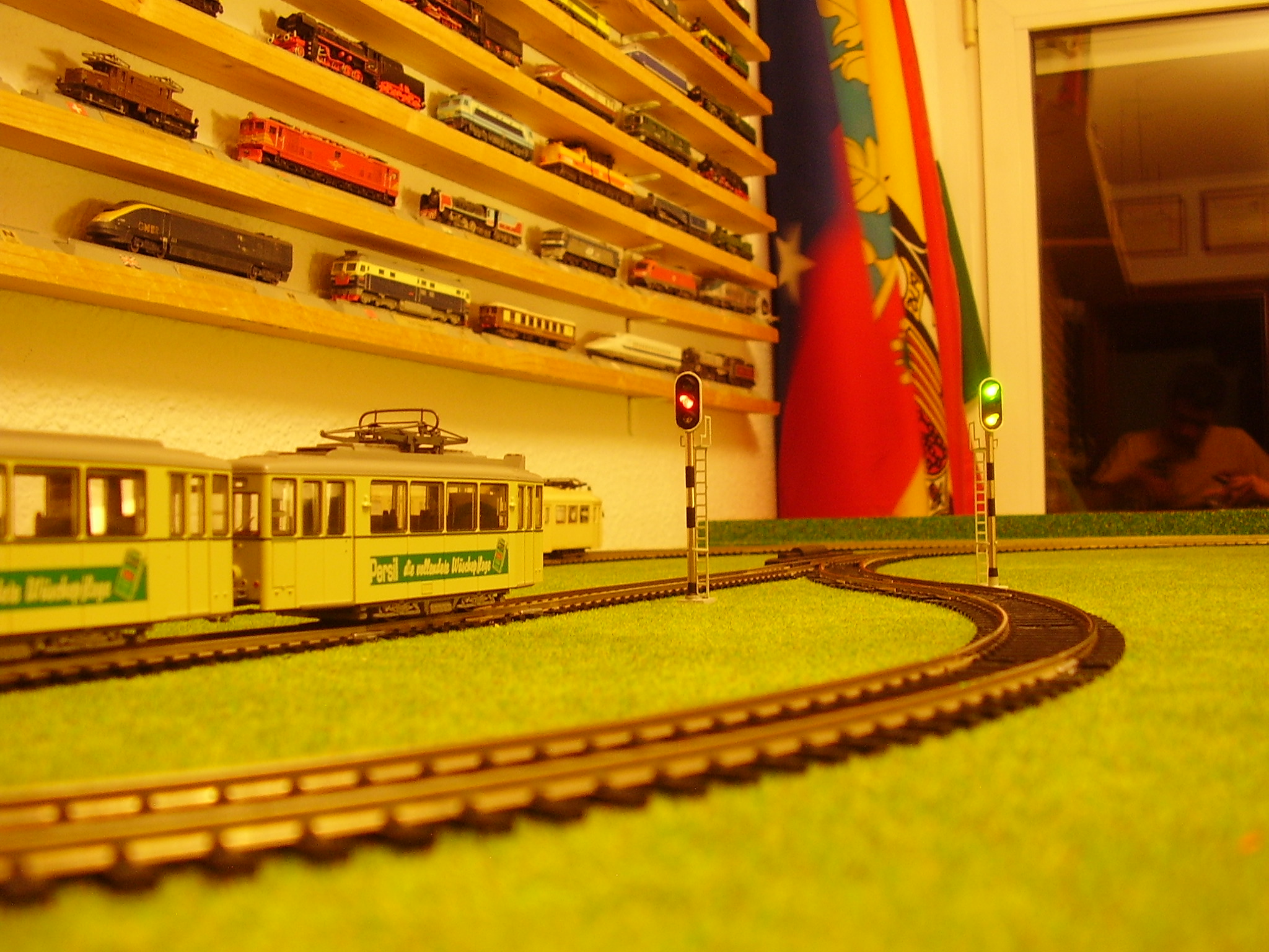

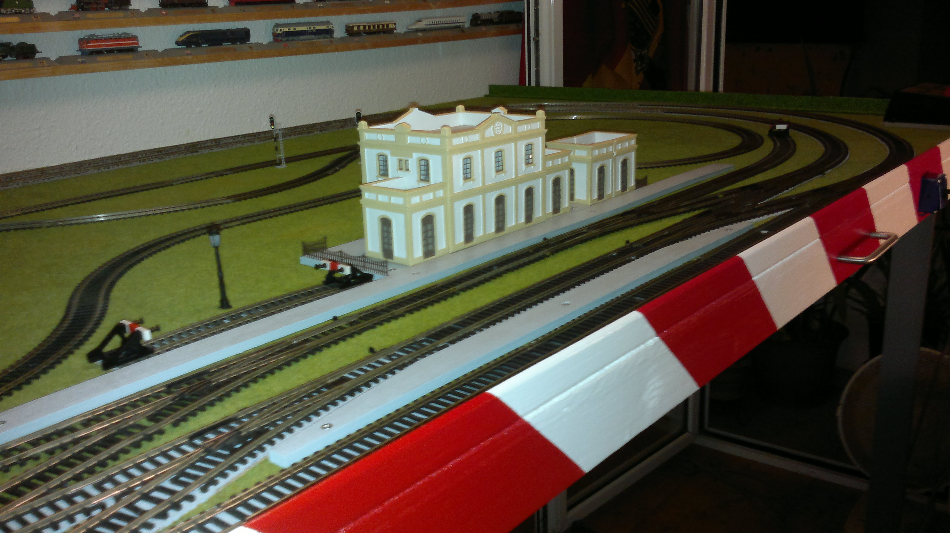

Actualización de la maqueta. Luego de la visita de 2 días de mi hermanito Tibi de Venezuela, no hemos parado de ir de maqueturismo (visitando las tiendas de maquetas) en Valencia. Como él se aclara más con la electricidad, me ha echado una mano con todo el lío de cables de los semáforos y los desvíos motorizados. También aproveché para pintar los laterales de la maqueta y las patas con el logo de renfe (más adelante pondré foto).
La vaporosa, como tu le llamas, está destruida. Me la regalaron mis abuelos cuando yo tenía unos 12 años y aún vivía en Venezuela. Como no va pero le tengo un gran cariño, sí, esta en una vía muerta como suelen quedar las locomotoras abandonadas cerca de las estaciones. La idea es luego no se, ponerle un cafecito al lado, o una plaza, pero como parte de la decoración de la futura estación.
La vía del transformador es principalmente para que puedan salir bien los tenes de composición más larga del patio de vías del otro lado. No voy a hacer un tercer ovalo. En un futuro, cuando tenga todo mas o menos listo, sí que tengo planes de hacer un segundo nivel independiente del suelo con una o dos vías parte en viaducto, parte en puente, parte en montañas de cima plana, no sé si me explico.

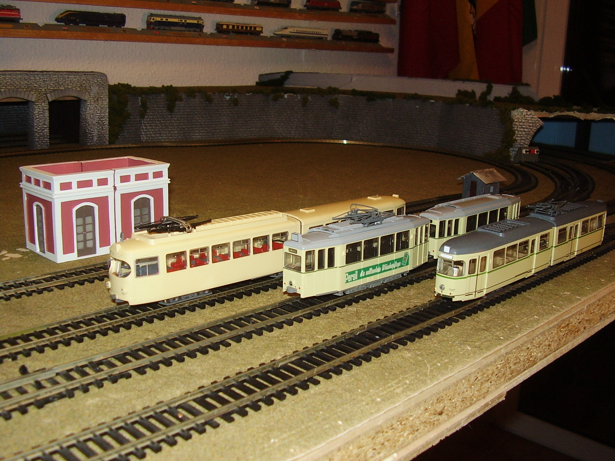

El trazado del tranvía como podrás ver ha tenido que cambiar un poco, ahora tiene una vía lateral para guardar un tranvía mientras circula el otro, y los semáforos indicarán cual para y cual sigue. Aunque el tema de los semáforos está en pruebas ya que soy novato y aun los cortes de vía no los tengo claros, además de que cada máquina coge la electricidad en un boogie diferente y es difícil calcular dónde quieres que se pare.
Para el tranvía mi objetivo es que una vez esté la vía bien puesta y funcionando como debe ser, "enterrarla" en "hormigón" para que sólo se vean las vías, que circule parte por calles, como un coche, y parte en una especie de bulevar con árboles por los lados y farolitas, muy parecido al que tengo al lado de mi finca aquí en Valencia (te pongo foto).

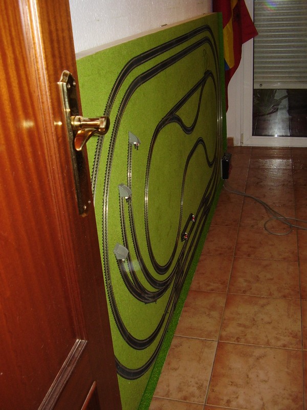

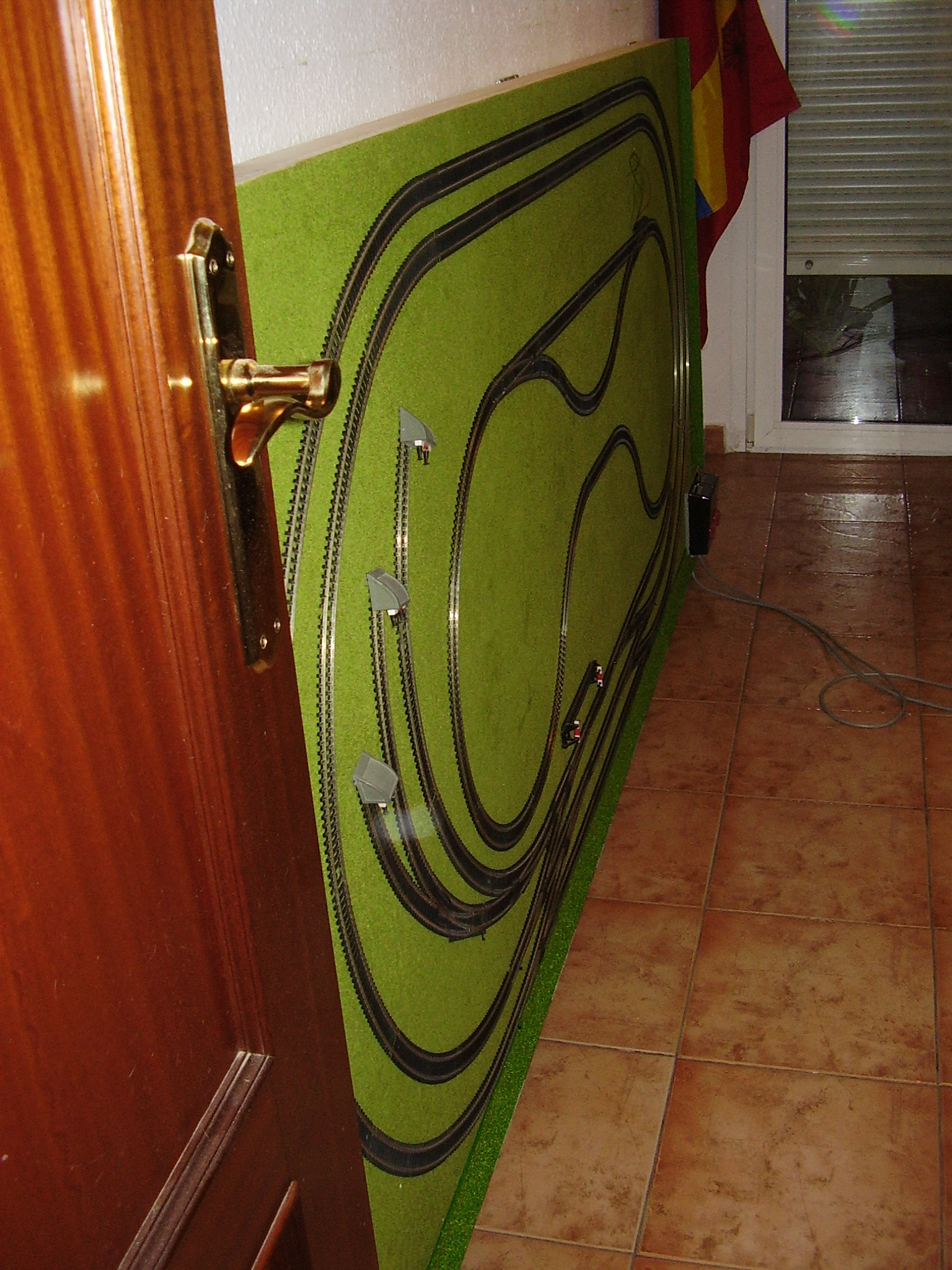

Maqueta abatida
Mi hermanito Tibi echándome una mano con el cableado de los semáforos y desvíos motorizados (una novedad para mí)
Detalle lateral. Ahora la maqueta está pintada como las barreras de los pasos a nivel por los lados por fuera, por dentro, el ángulo que protege la maqueta para que los trenes no se caigan, está pintado de verde simulando seto
Mis dos primeros semáforos. Aún en fase de prueba
Paseo con tranvía al lado de mi casa. Lástima que los árboles no se ven porque están sin hojas.

La maqueta mide 225 x 105cm. Tiene dos patas de madera que se meten hacia adentro y con unos imanes de esos de armarios de cocina, se quedan pegados abajo y entonces se baja la maqueta contra la pared. Yo prefiero abatirla hacia abajo y que la maqueta quede por fuera y no hacia arriba quedando la maqueta por dentro, porque hacia arriba hay que separar la maqueta de la pared para que cuando la subas, no choquen las montañas o edificios contra la pared. Yo la bajo y le pongo encima un plástico ligero, que la deja visible pero la protege contra polvo, manchas y líquidos (mi perro bebe al lado).

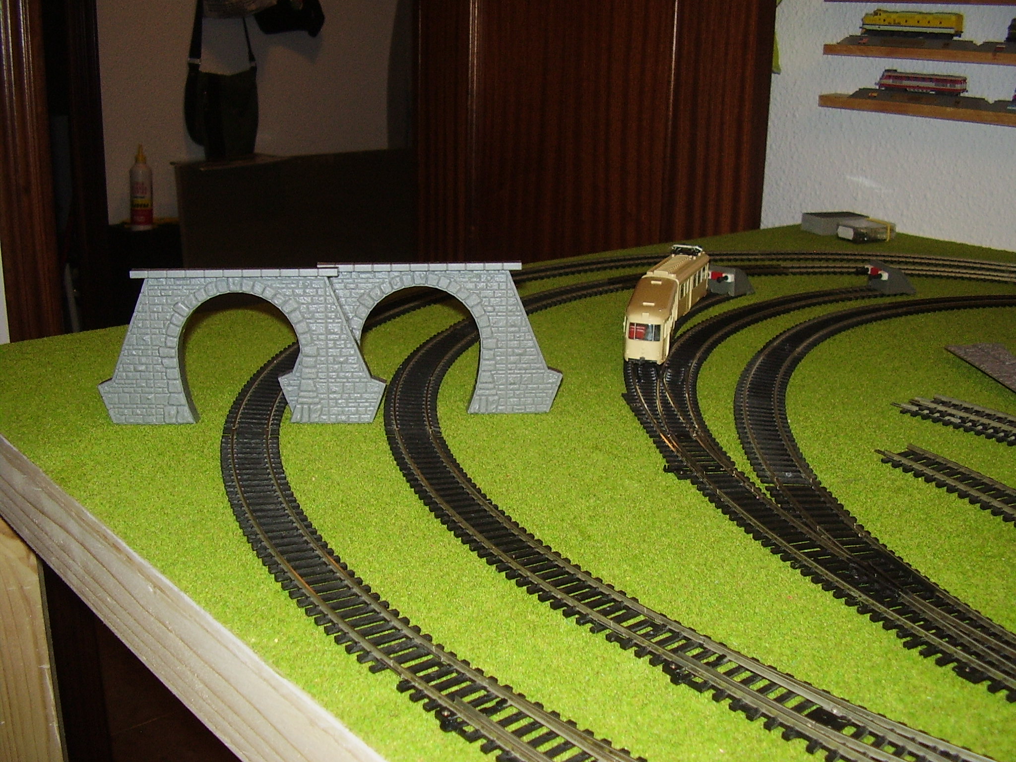

Pero no, no he abandonado el paso elevado. Cuando acabe el piso bajo, y estén las dos montañas de las esquinas, mi idea es hacer un circuito elevado que pase de las montañas (planas), a puentes y viaductos, no sé aun si vía simple o doble, pero aun queda para que llegue eso. Quisiera poder tener 3 o 4 trenes a la vez circulando y he visto maquetas muy chulas así. Lo único es que no lo conectare con los óvalos de abajo, sino que será independiente. No sé si me explico.

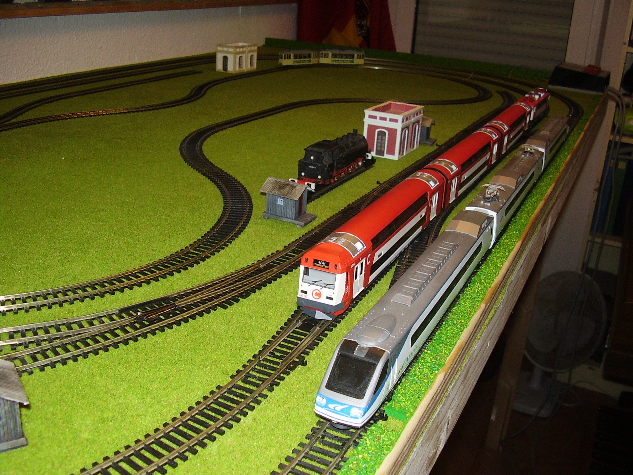

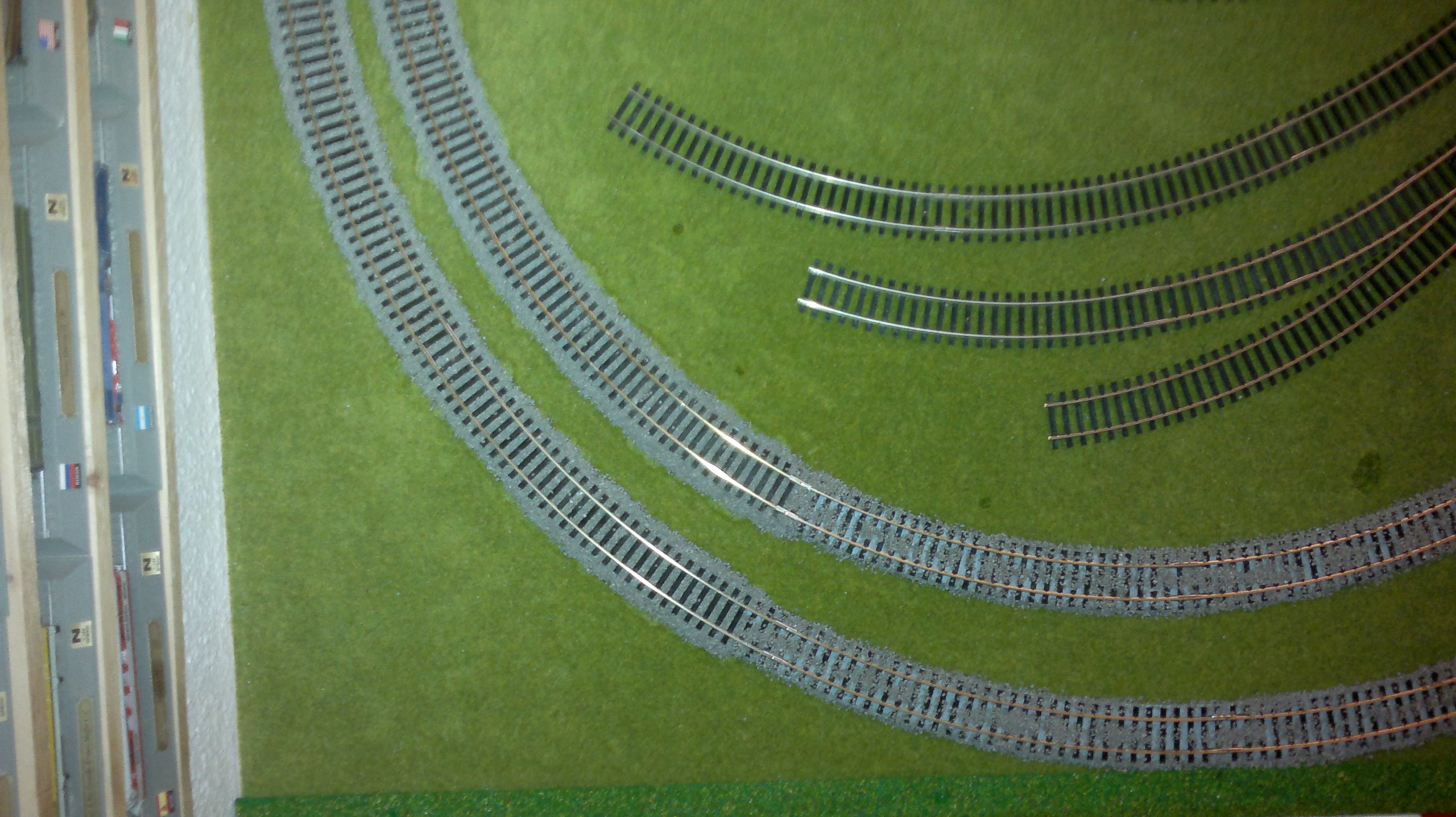

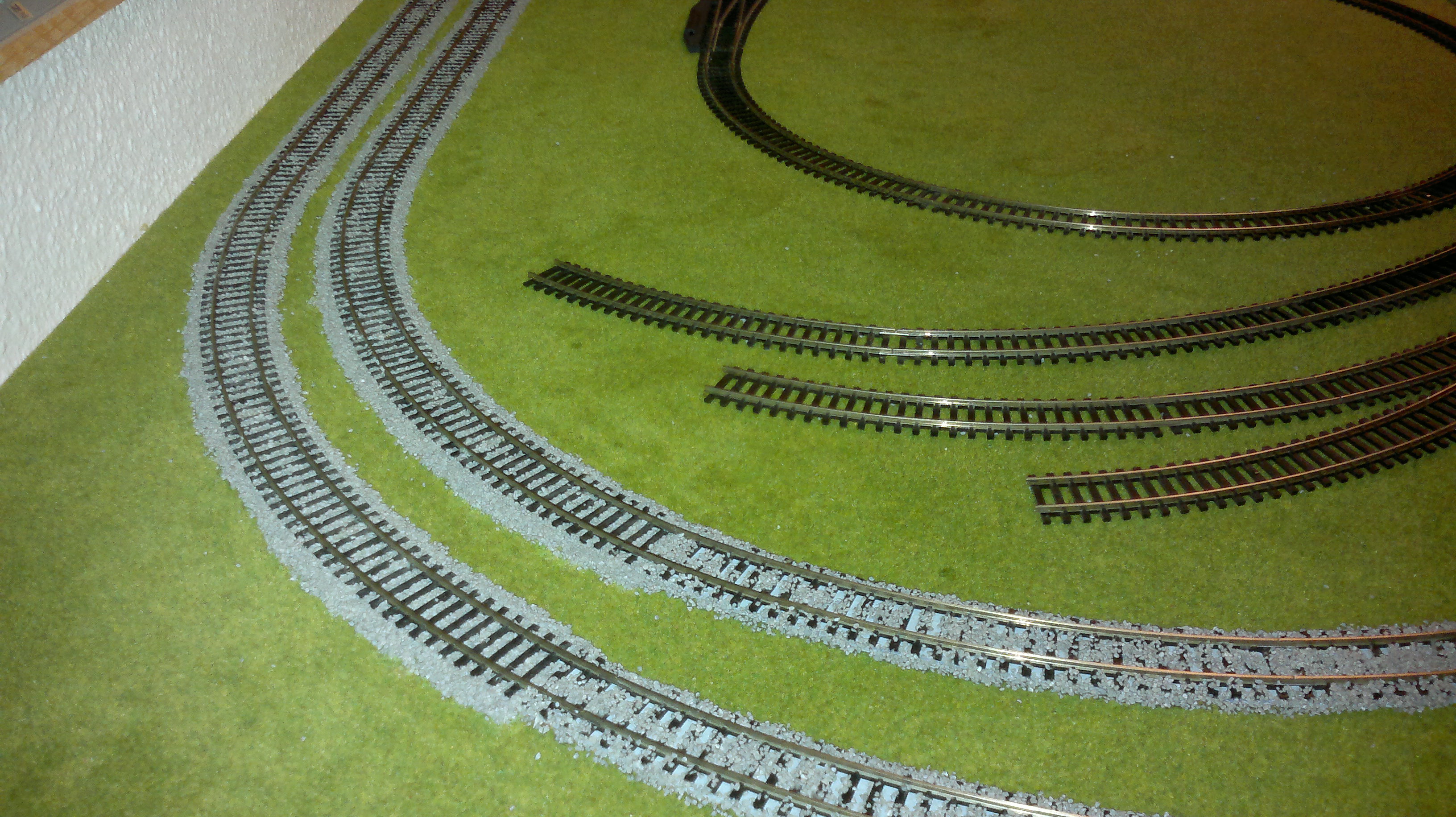

Ya he vuelto a currar por lo que poco tiempo tengo para la maqueta, sin embargo algunos avances he logrado hacer. El primero es que intente poner el balasto, nunca antes lo había hecho por lo que no me quedó muy bien, y luego de investigar un poco, ahora me esta quedando muchisisimo mejor. Pongo unas fotos para que vean la via sin balasto, con el balasto mal puesto y como me esta quedando ahora.
Luego he ordenado los cables bajo el tablero, he puesto una de las estaciones, luego de haberla fijado a una base y haberle puesto luz, también he puesto un pupitre que controla las luces de los semáforos y la iluminación general de la maqueta para poder manejar todo independientemente.
Ahora solo espero huecos en mi horario para dedicarle un poco de tiempo al resto de cosas en la lista y una vez haya algo de dinero, comprarme la Mikado de Electrotren, la Cocodrilo de Electrotren y el TRD creo que también de Electrotren.

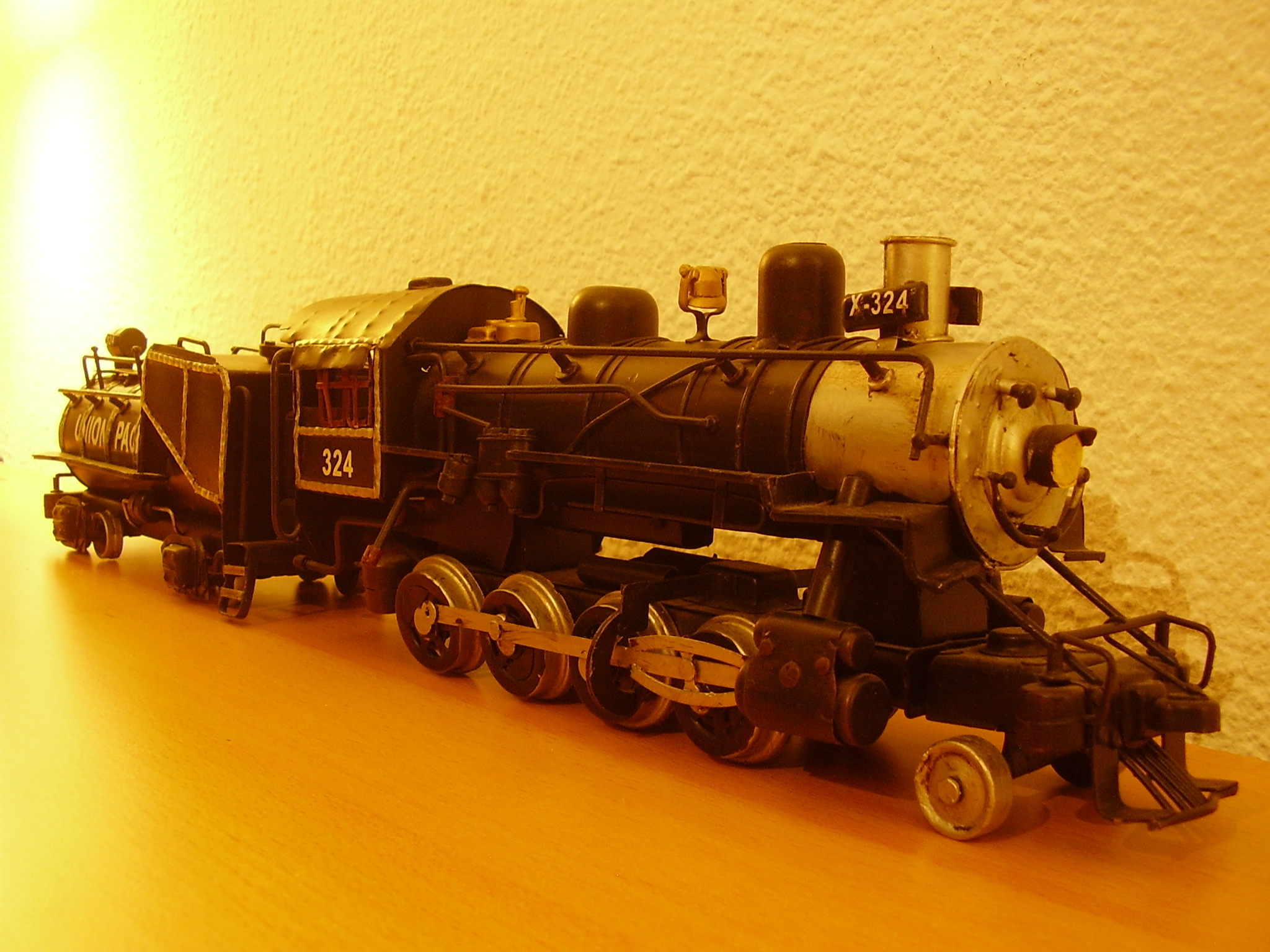

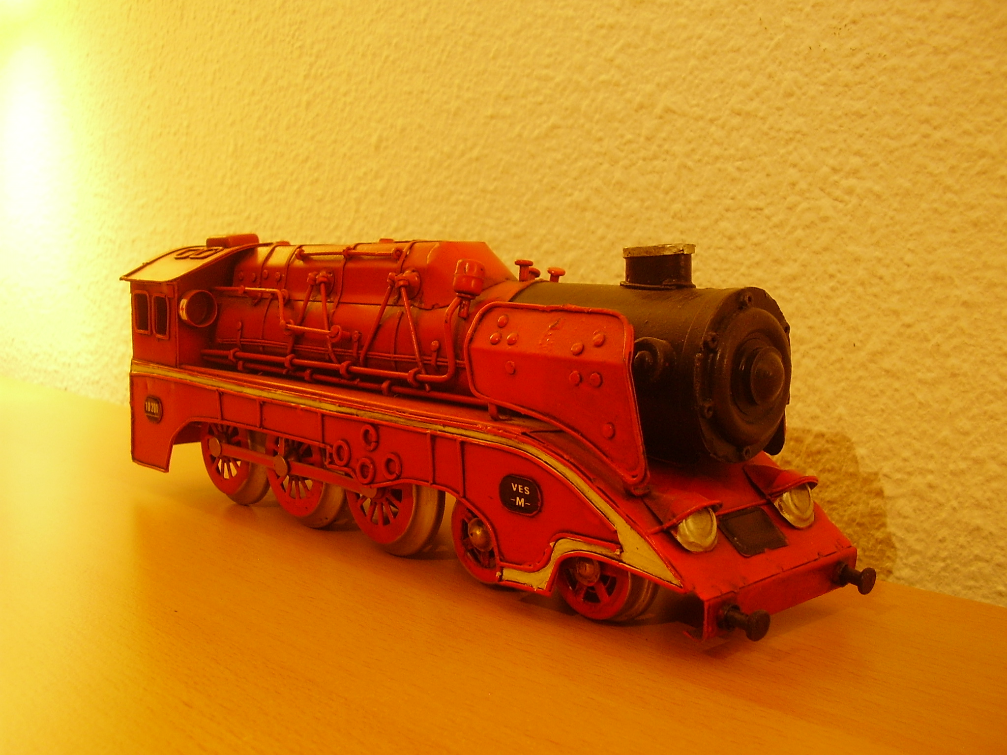

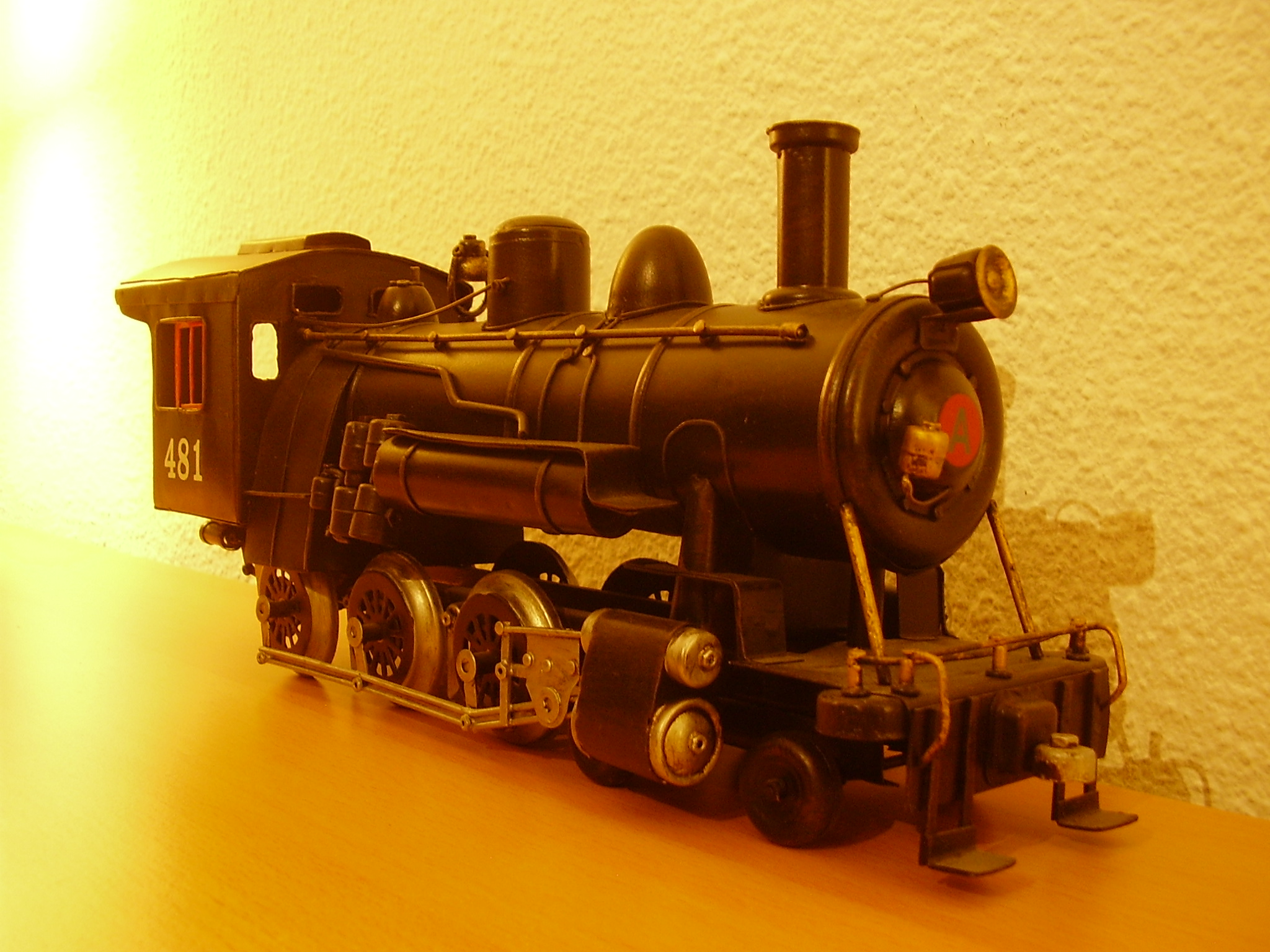

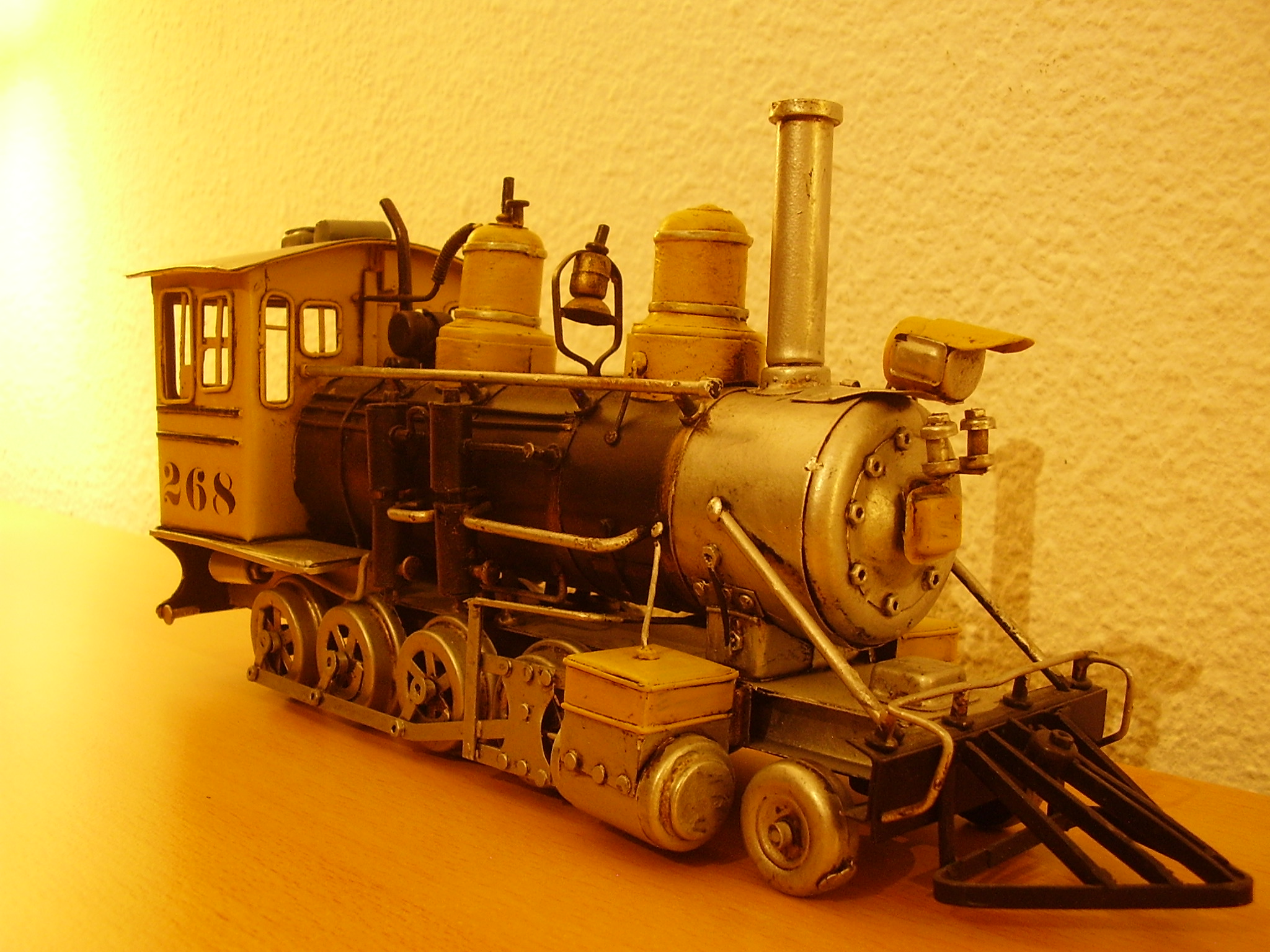

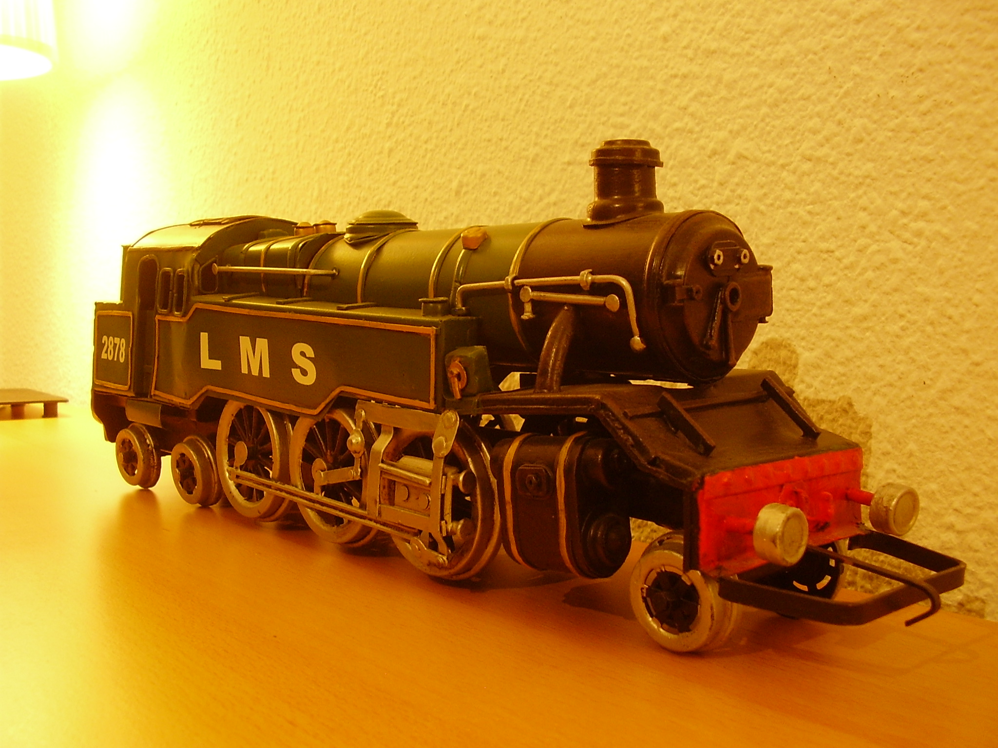

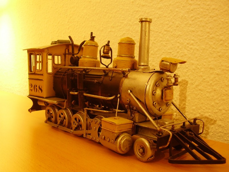

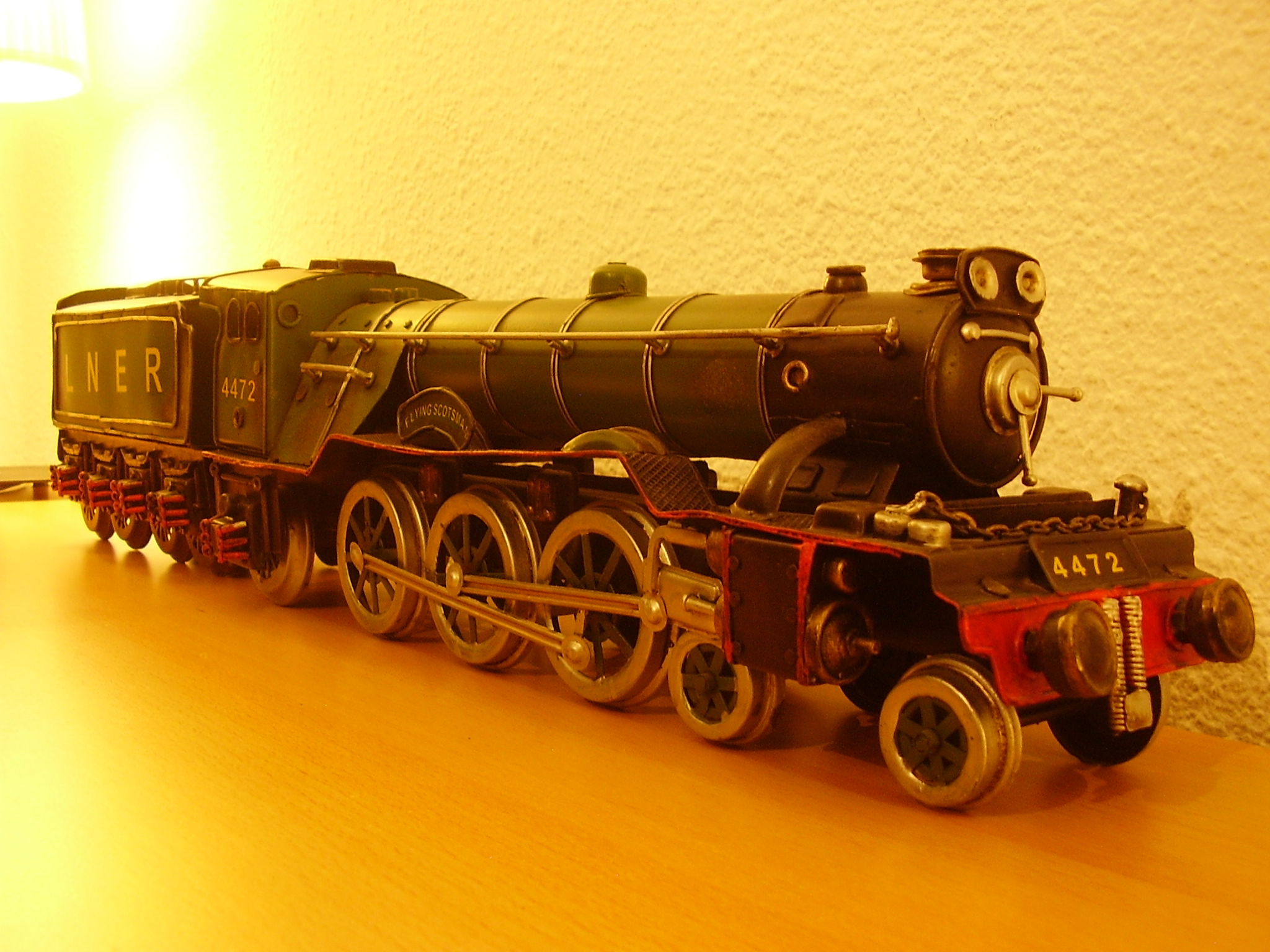

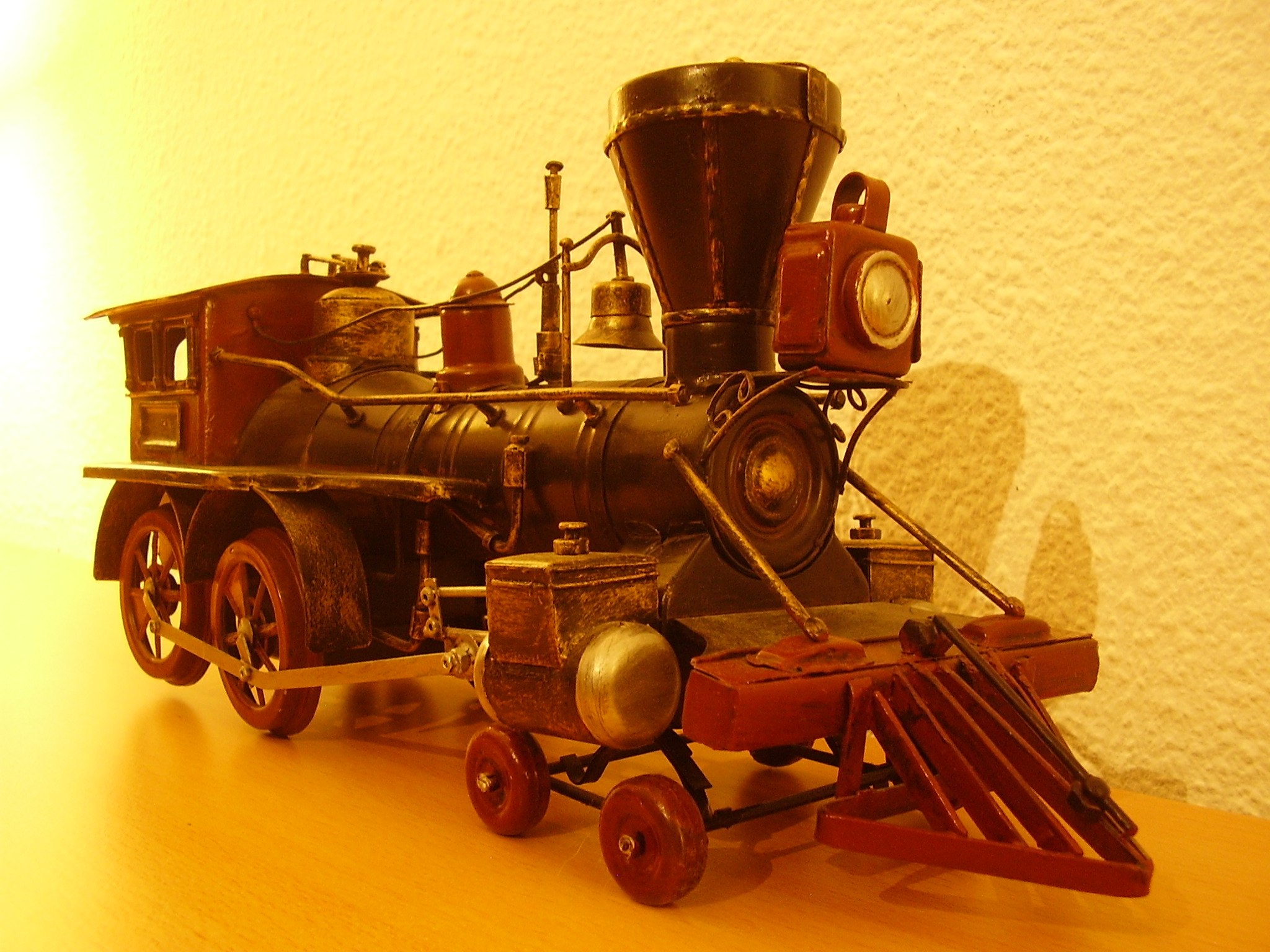

Aprovechando que tengo un rato, pongo aqui unas fotos de mi pequeña colección de trenes de latón. Son regalos de las Navidades pasadas de amigos y alumnos, es la colección completa de reproducciones un tanto libres de locomotoras famosas que vendían en el Corte Inglés. Son de gran tamaño, la pequeña mide unos 35cm de largo, la mas larga casi 60. Las tengo en el comedor y son una pasada. A mi me gustan mucho. Lástima que las fotos, como las hice con luz artificial, el color no salga tan vivo como es.
Un abrazo
Mensajes: 4662
Pues si que se aprecia la mejora del balasto, si.
En cuanto a las locos de latón, también las ví hace tiempo, incluso apareció un hilo por aqui sobre ellas. Son majas. Lo que pasa que a la mayoría, al tener las versiones "superdetalladas" y a una escala mucho menor les parecen un poco burdas, pero cada una tiene su sitio!!
Si puedes comprate la mikado y la verde y déjate de TRDs!!
