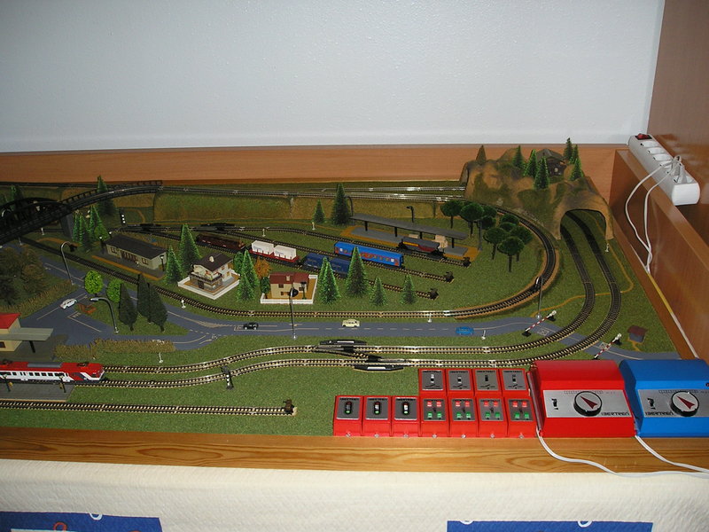

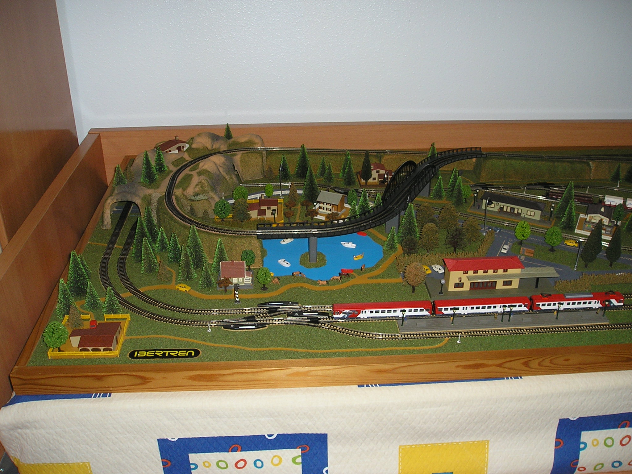

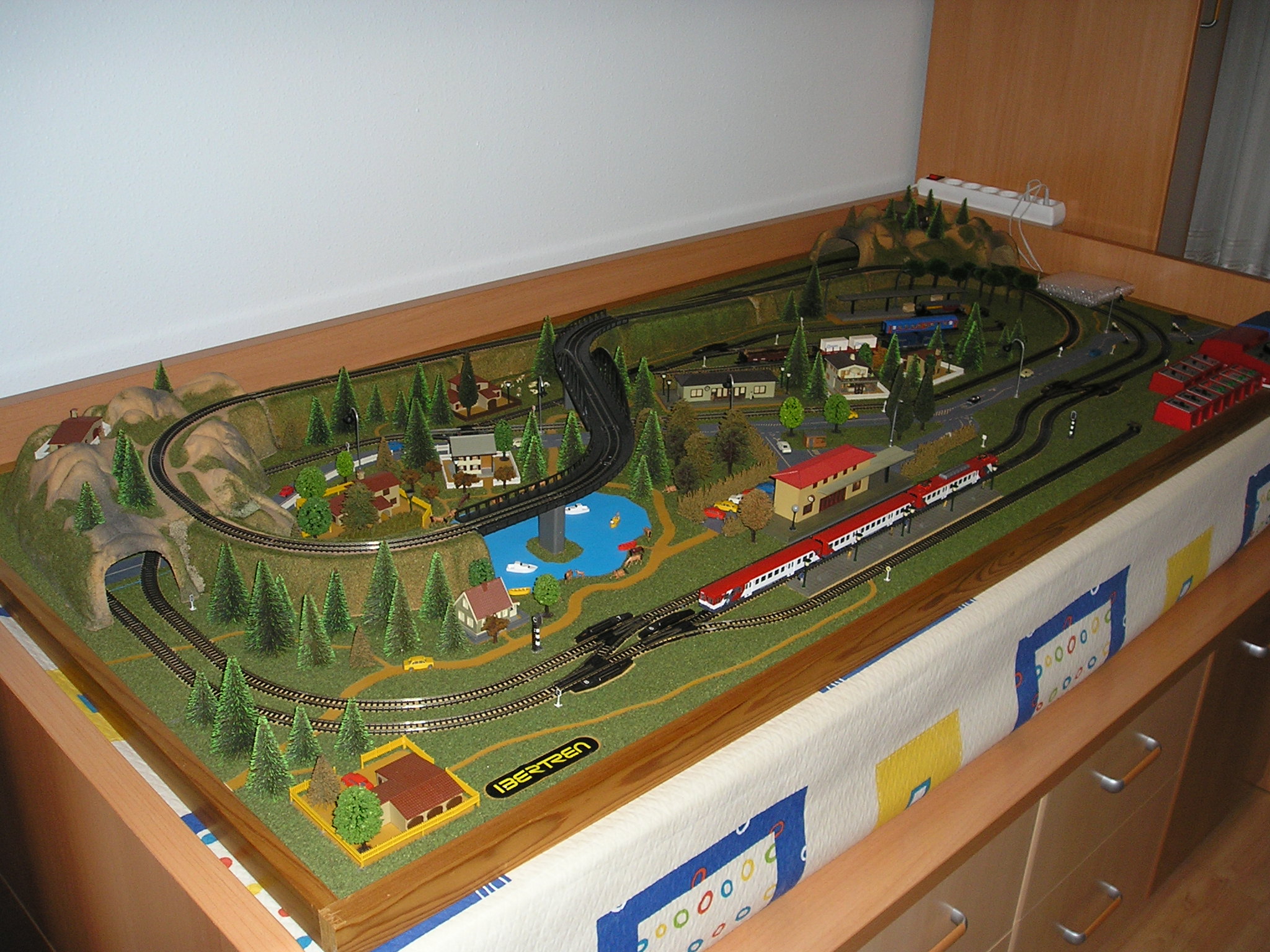

Hola compañeros, yo tambien quiero aportar mi grano de arena y enseñaros mi iberama 550.
Muy bien conservado y en perfecto funcionamiento. Siempre es util para aportar ideas.
Espero os guste.

Muchas gracias Xavitrenes por las fotos. Como ya comenté, siempre es bueno poder ver una maqueta en buen estado cuando no sepa por donde tirar. Entre la tuya y la de Zubietico me hago una idea de como son y voy cogiendo ideas.
De nuevo, gracias. Y se nota que está bien cuidada ;)

Muchos animos Sergiovi con tu maqueta, seguro que saldra adelante.
Xavitrenes, tienes un magnifico iberama, enhorabuena.
