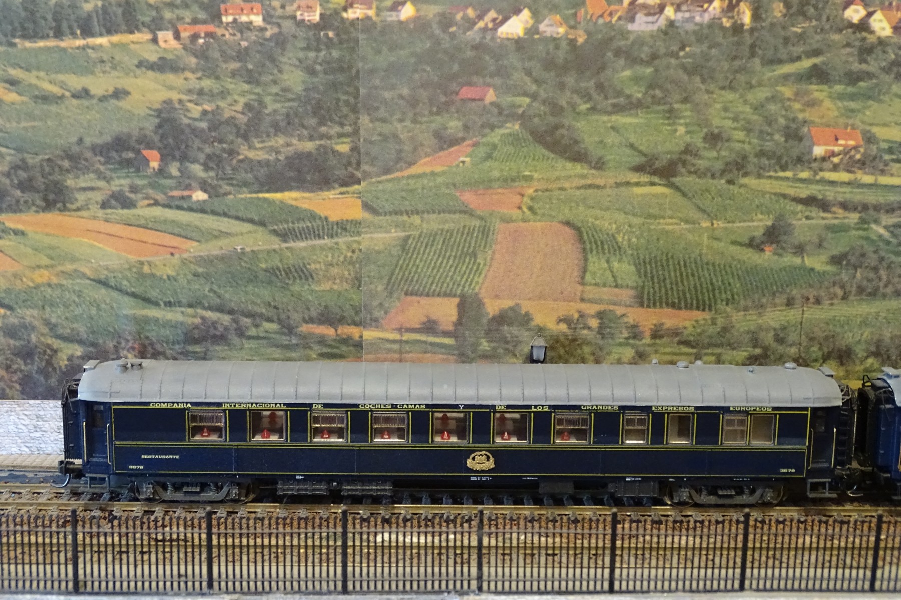

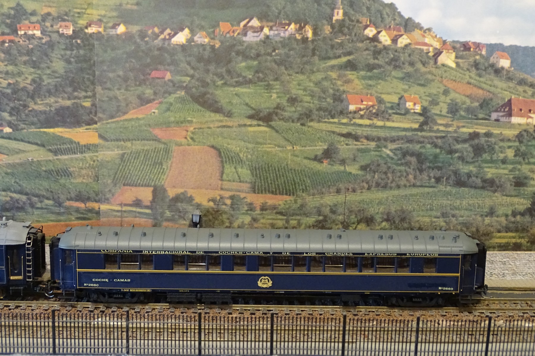

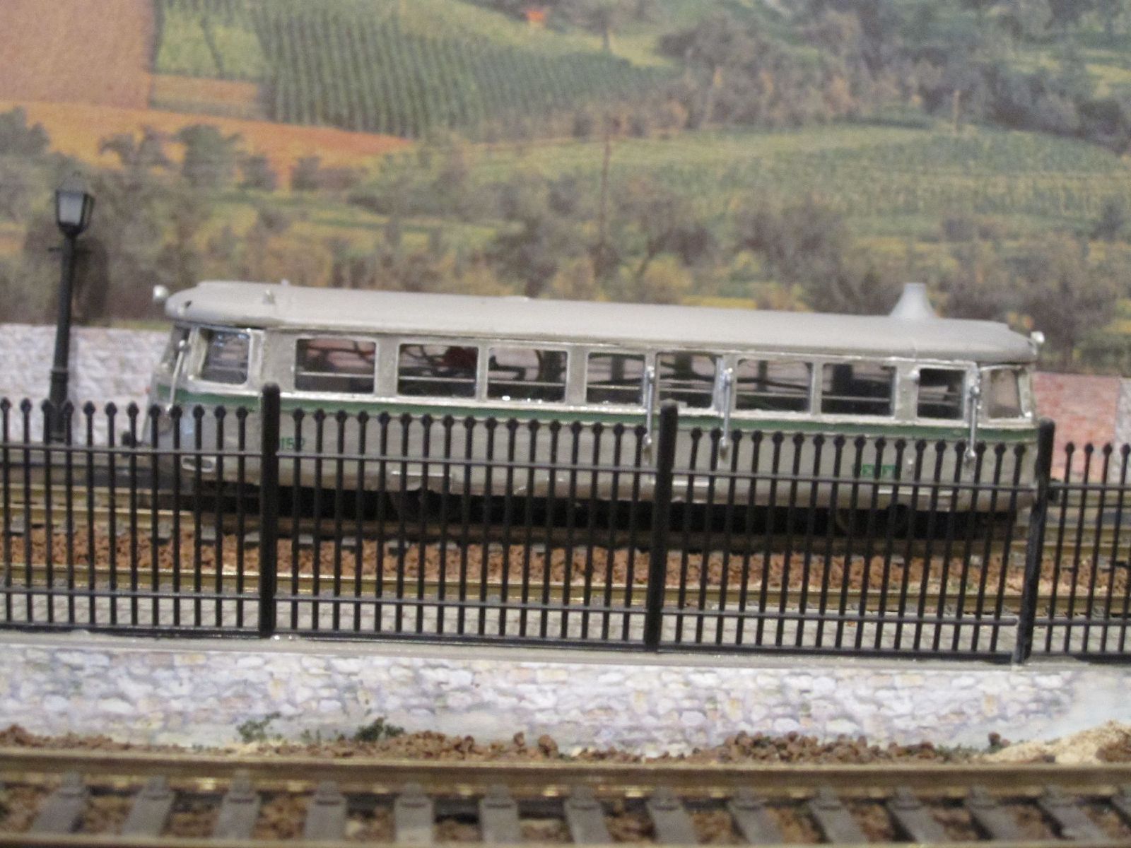

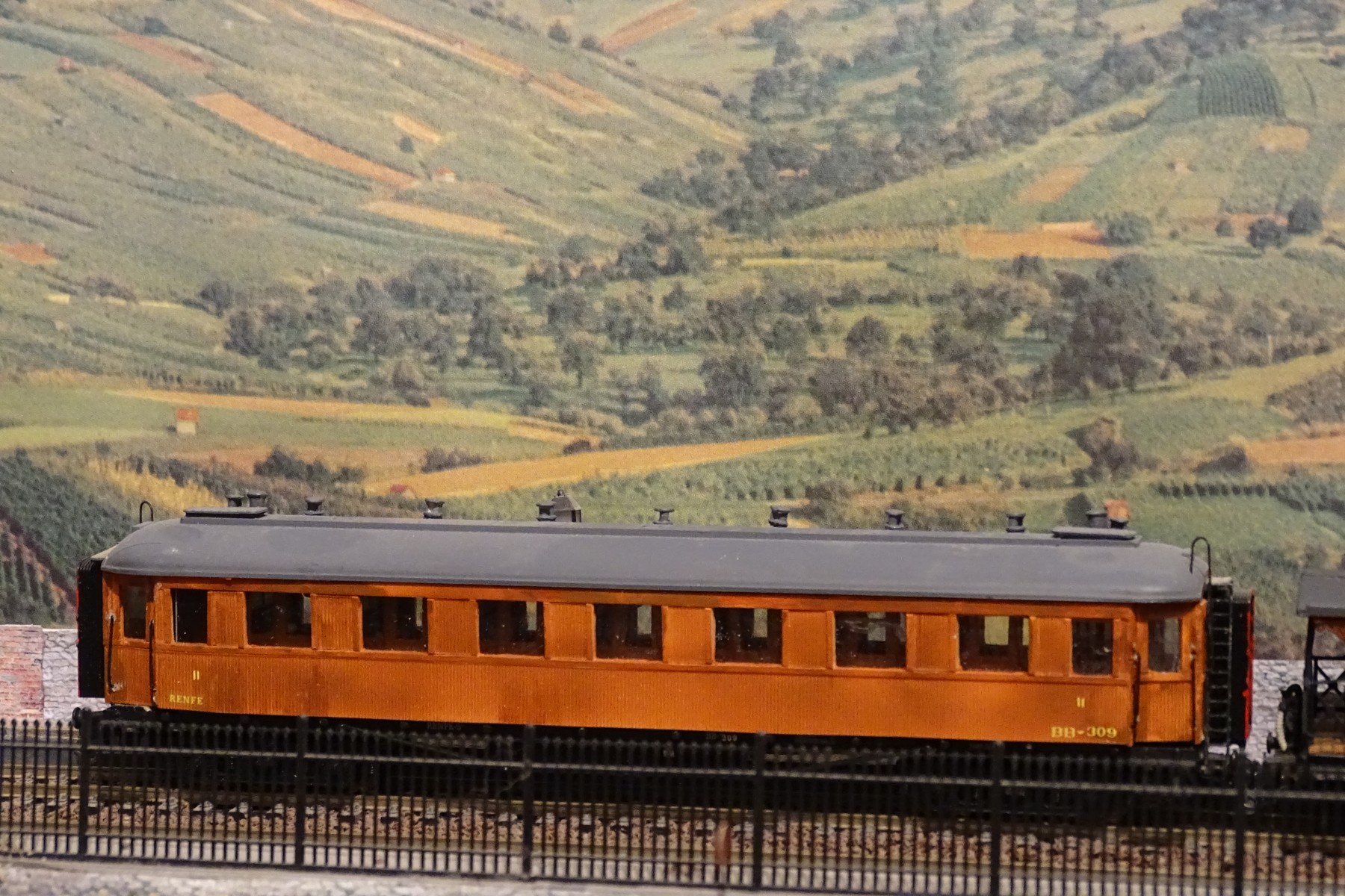

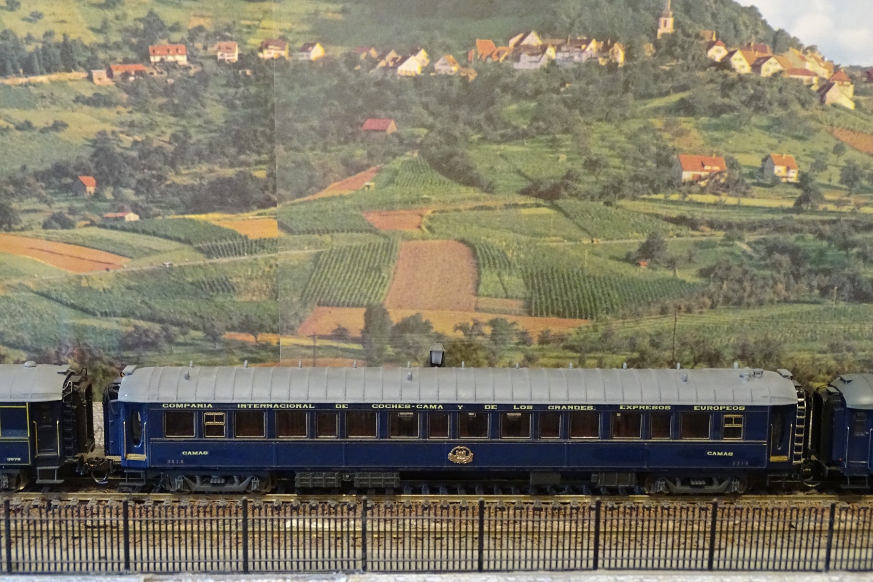

Y sigo con mis rematriculaciones. Es este caso, los CIWL. Restaurante (Rivarossi), LX (Jouef) y S (LS-models). Repintando la franja azul sobre las ventanillas y aplicando calcas (TrenMilitaria) en español y portugués.
Última edición por vinopeleon el 04 Ene 2022 18:26, editado 1 vez en total

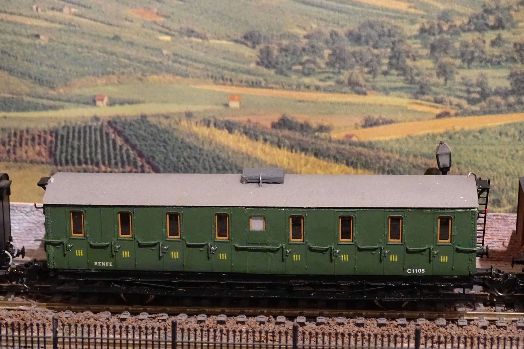

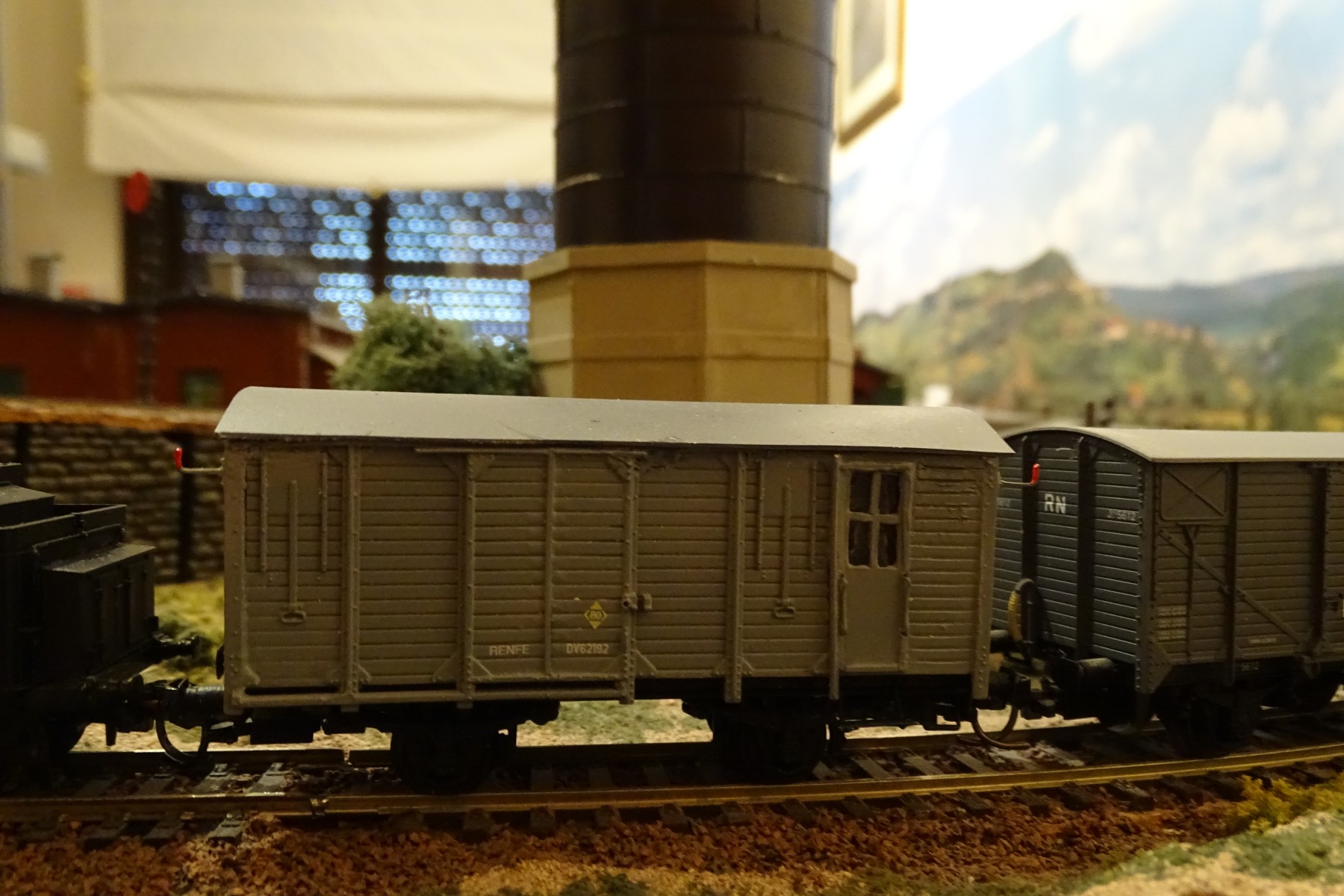

Algunos son algo más que repintados, como este coche ex-MZA al cual, además de repintar y rematricular en Renfe, ha habido que quitar los depósitos de gas del techo (Renfe sustituyó la luz de gas por la eléctrica en todos los coches antiguos durante la década de los 40, creo haber leído). Aún me falta ponerle las baterías bajo el chasis:

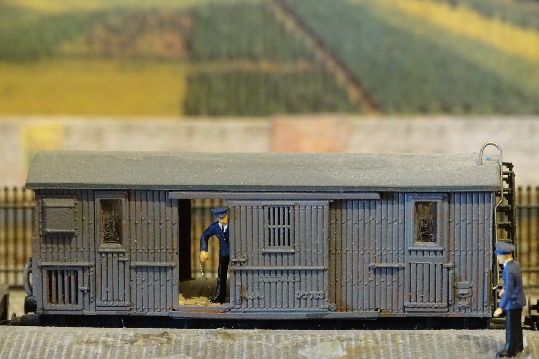

Y este furgón ex-MZA, al que he eliminado la garita de observación que tenía originalmente sobre el techo. Me he basado en una foto que he visto de la época Renfe en la que ya no la tenía. Me falta rotularlo como Renfe.

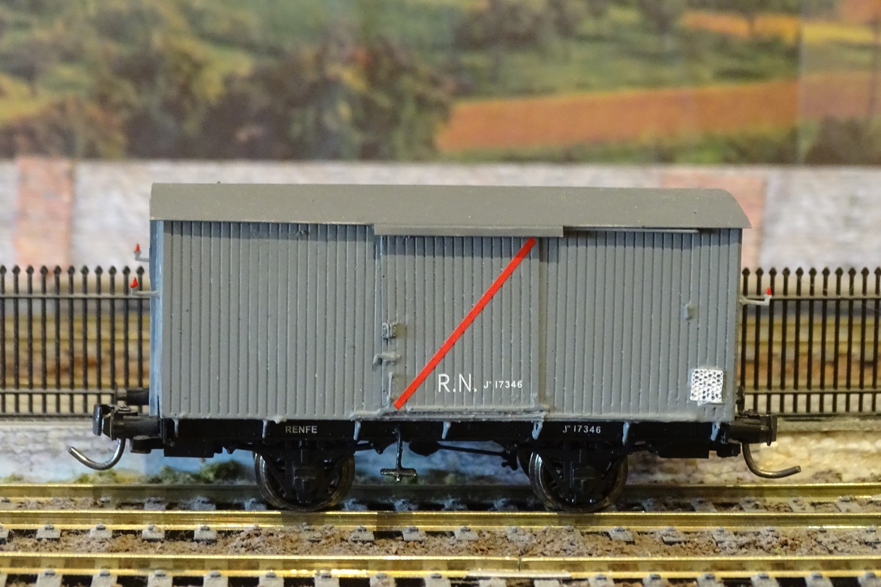

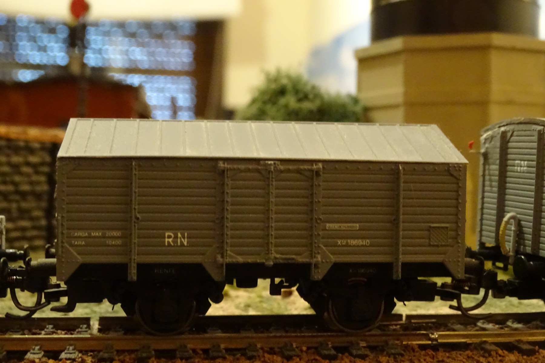

Primero un pequeño kit que hizo un compañero del foro (no recuerdo quién), de esas curiosas cubiertas que llevaban algunos vagones de bordes altos:
Luego el kit del vagón de friso vertical (también del foro):

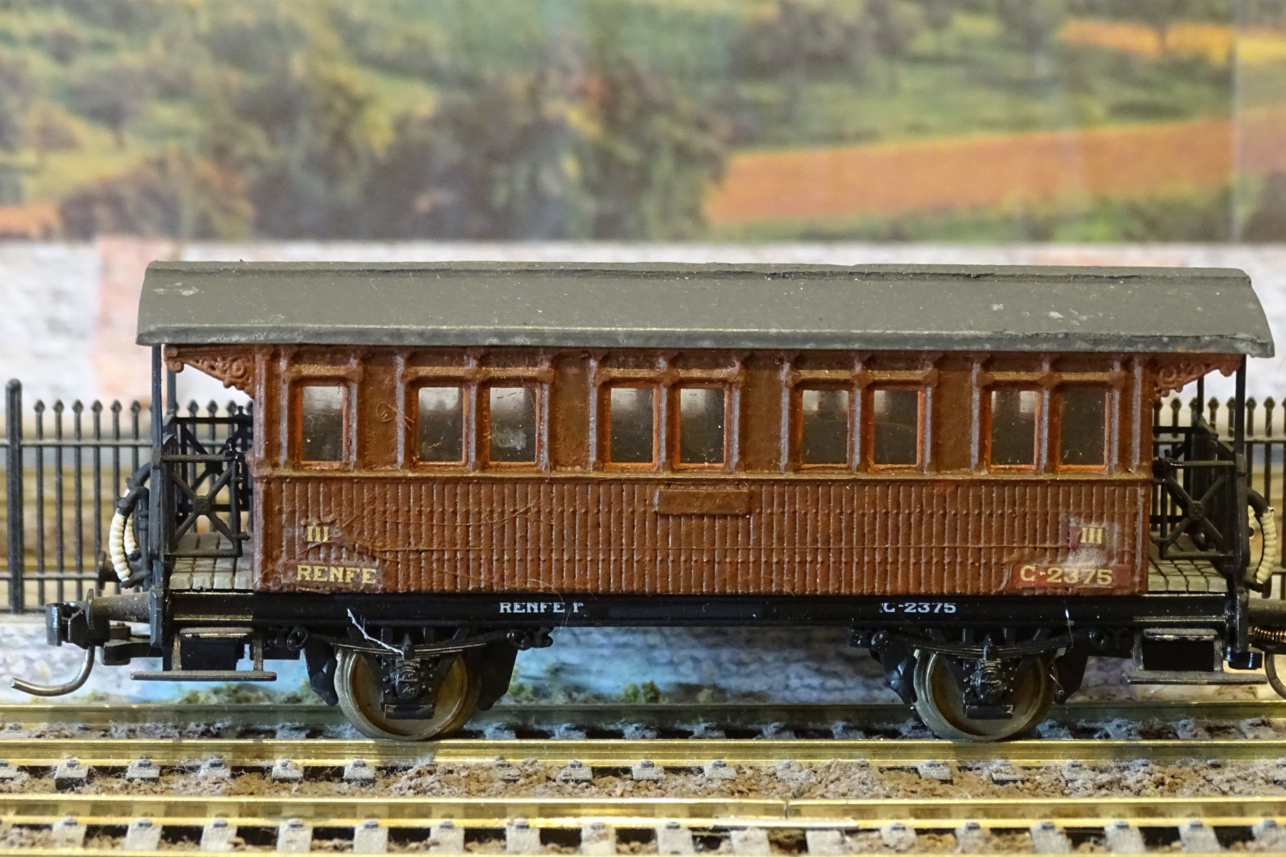

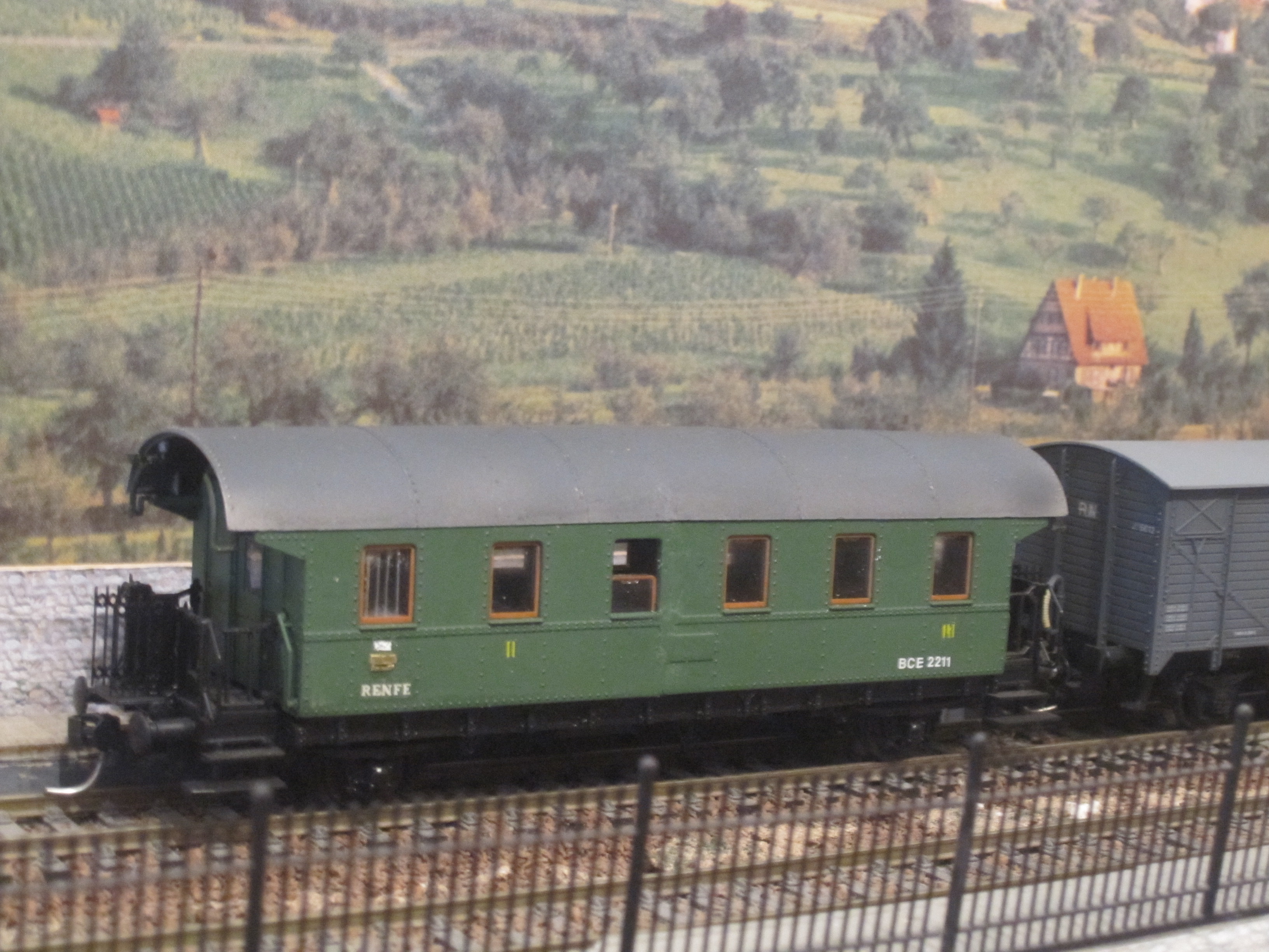

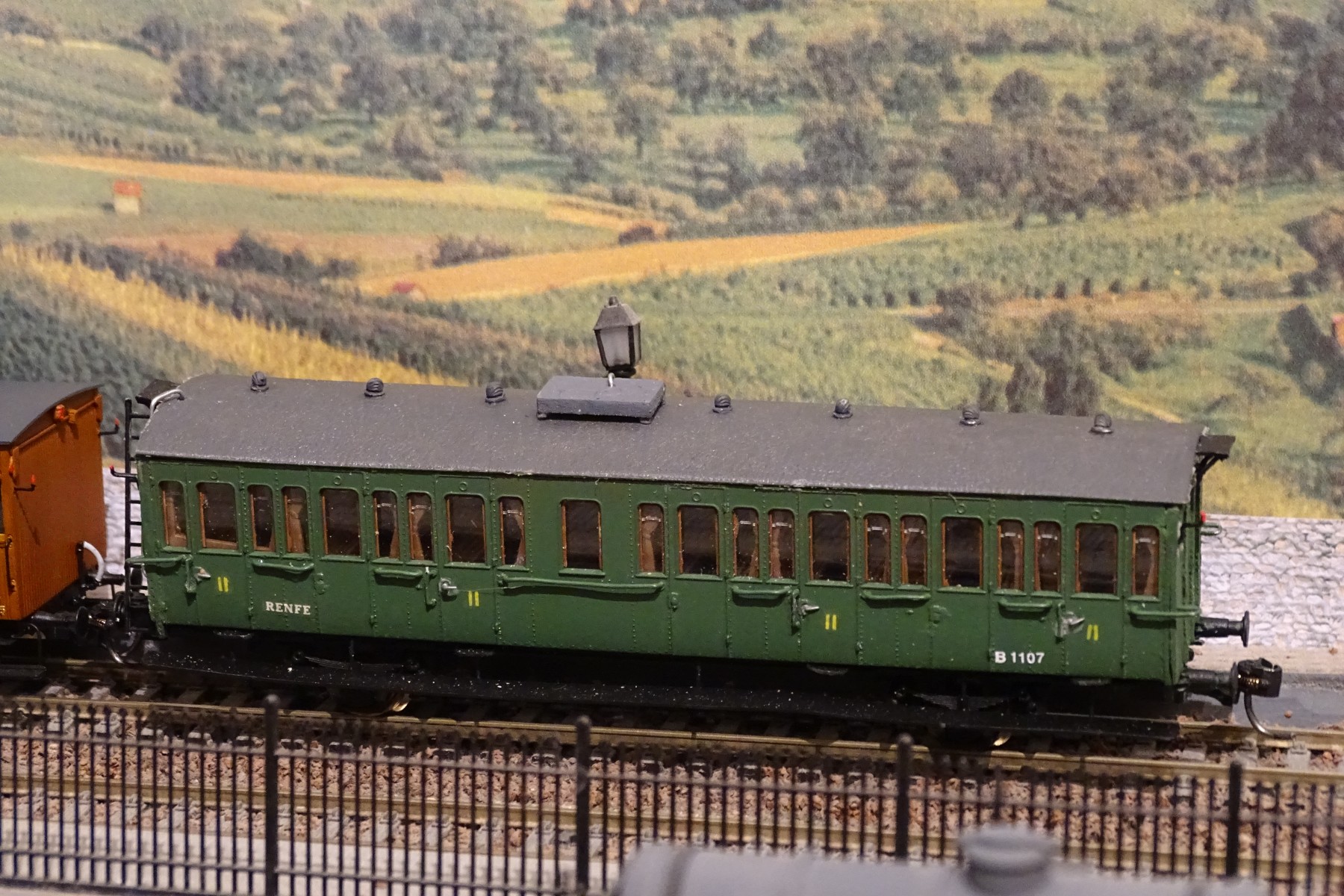

Y más coches de dos ejes.

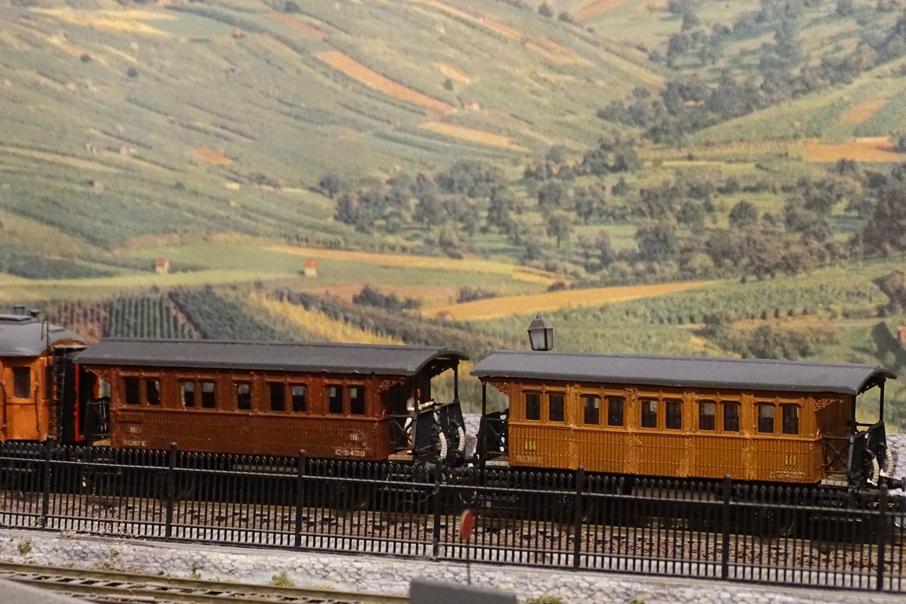

Primero un 2ª ex-Andaluces, hecho según otro tutorial de Mapel:
Y luego, un 3ª hecho de la misma manera, pero con un coche marca Acme:
Y para acbar con los coches de 2 ejes, este mixto correos-2ª-3ª del ferrocarril Villaluenga-Villaseca, hecho a partir de un Donnerbuch de Roco, cortando el centro de la caja, el techo y el chasis (ya que el nuestro era algo más corto que el alemán y tenía una ventanilla menos).

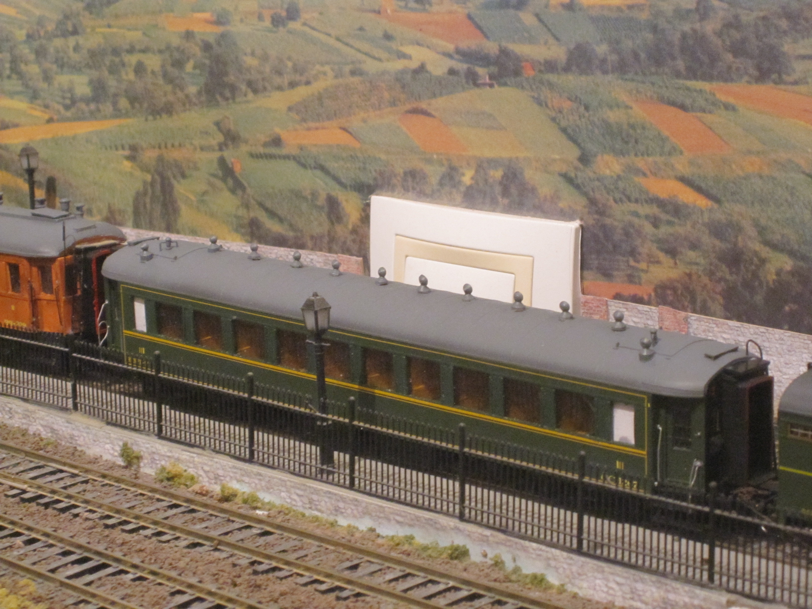

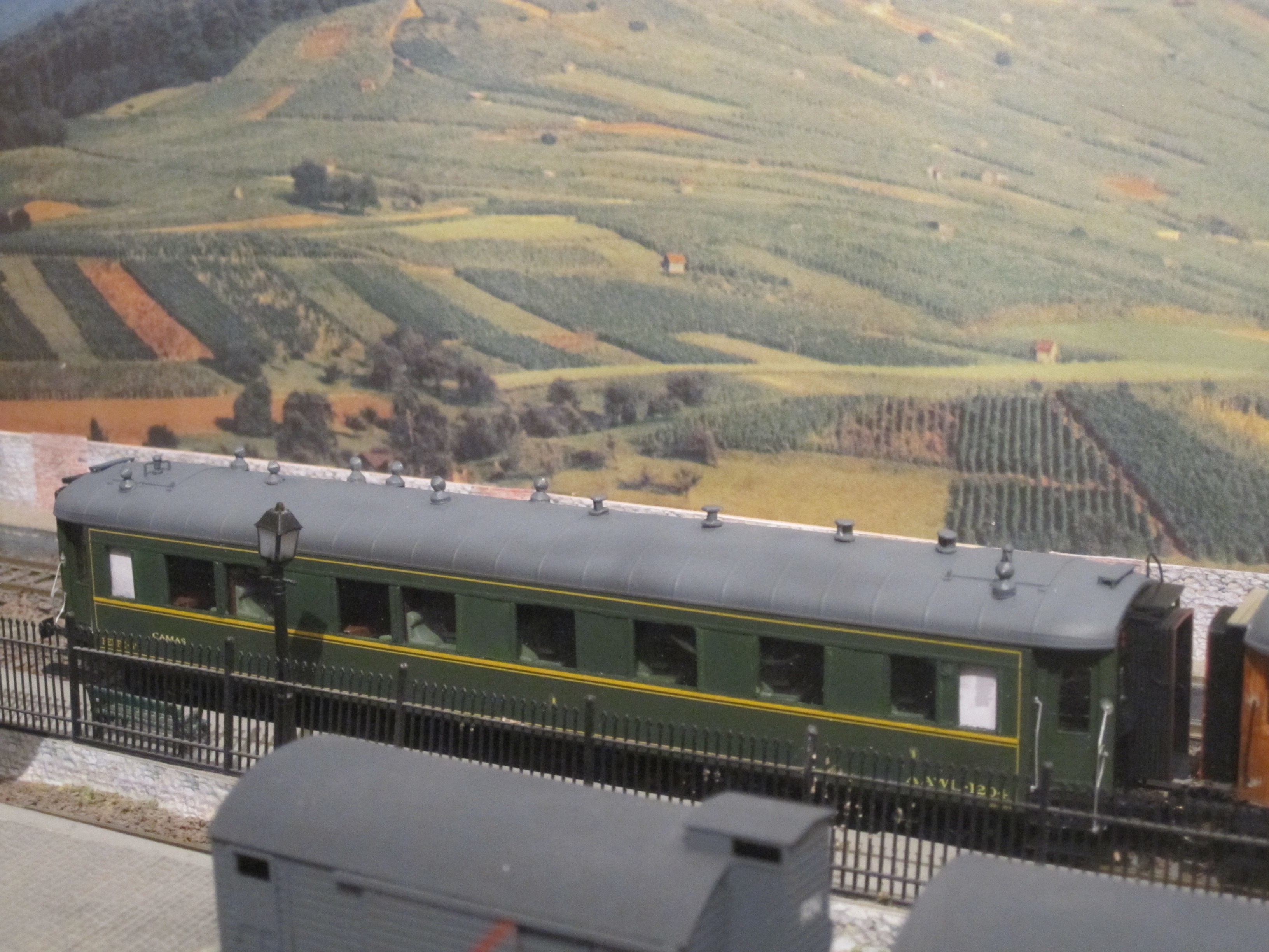

Aprovecho que tengo un ratito libre para seguir con los coches de pasajeros. Ahora toca el turno a los ex-Oeste.
Con una pareja de ex-Norte de Mabar, y cortando todos los montantes de las ventanas y haciéndolos nuevos, con el tamaño y espaciado adecuados, se puede obtener, por ejemplo, un 3ª:
O un mixto 1ª-camas (ideal para el Correo-expreso de Madrid a Valencia de Alcántara):

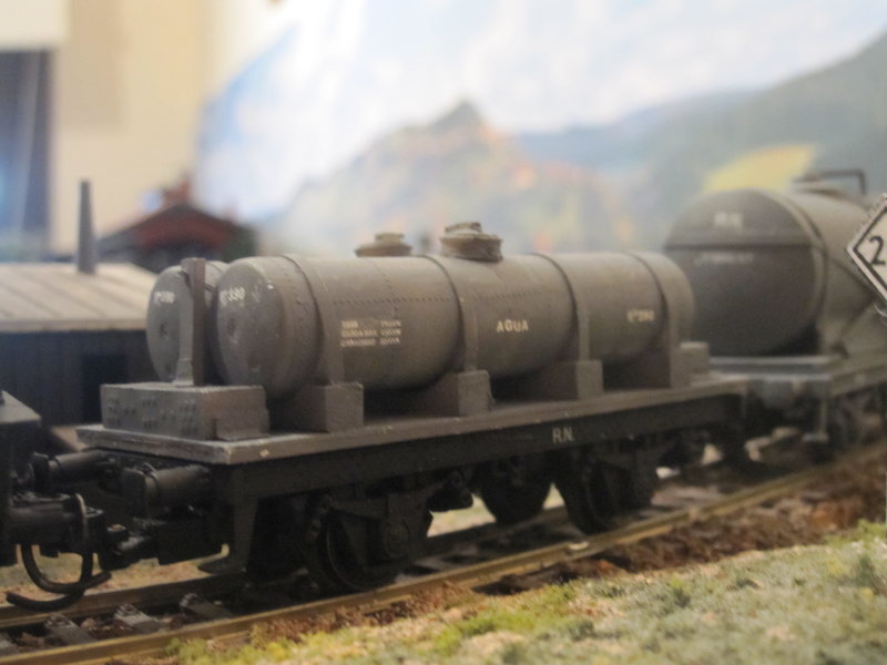

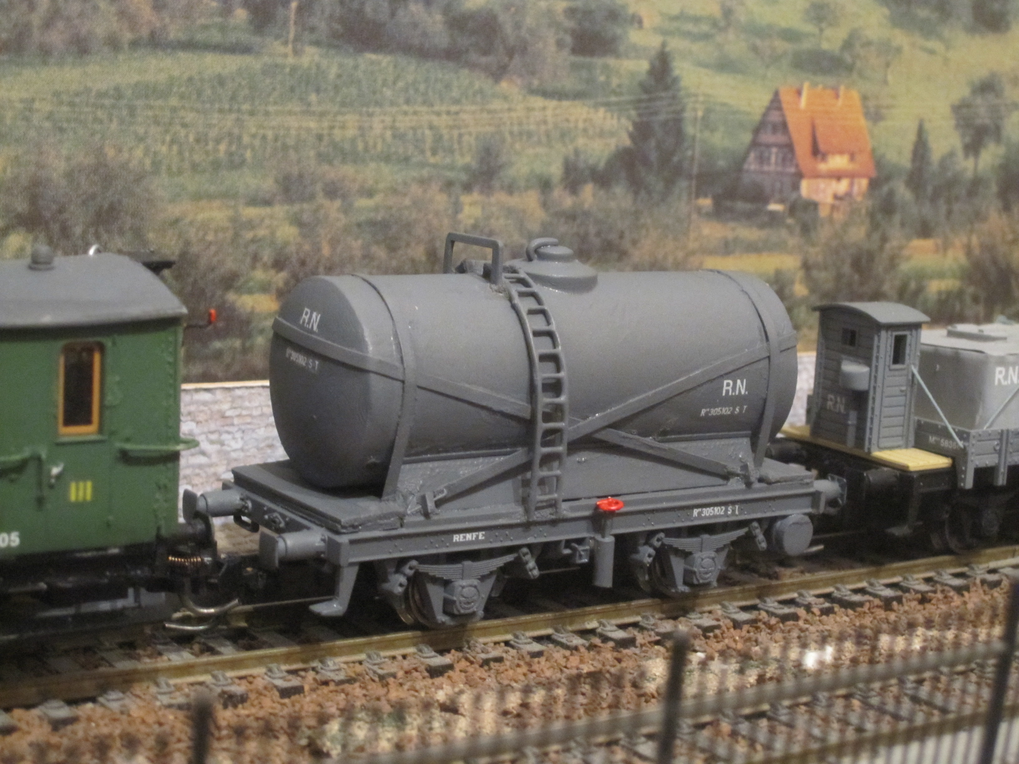

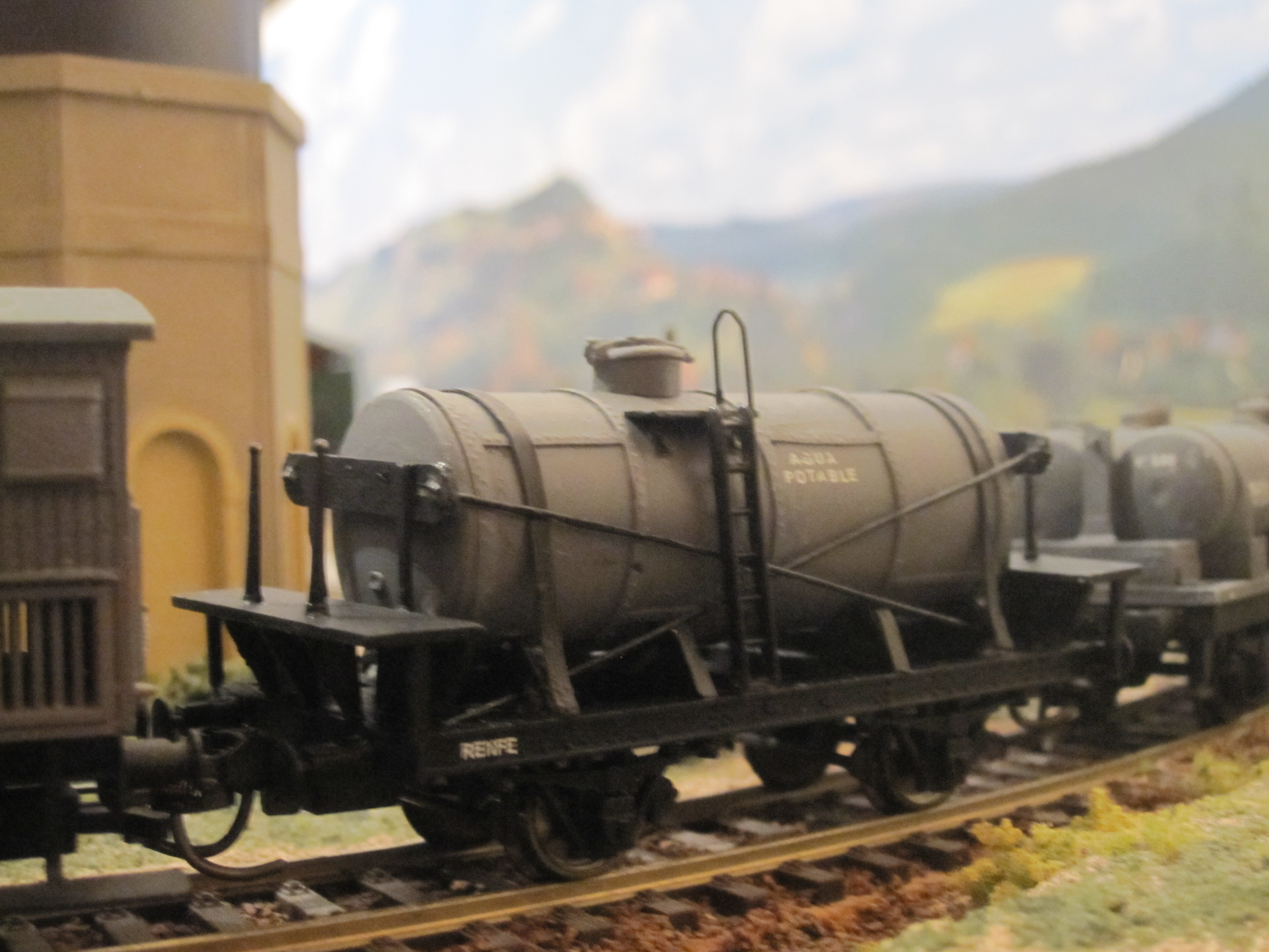

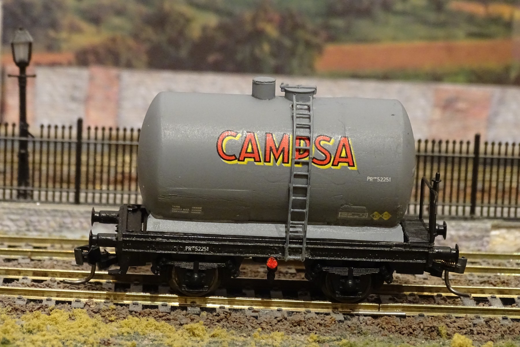

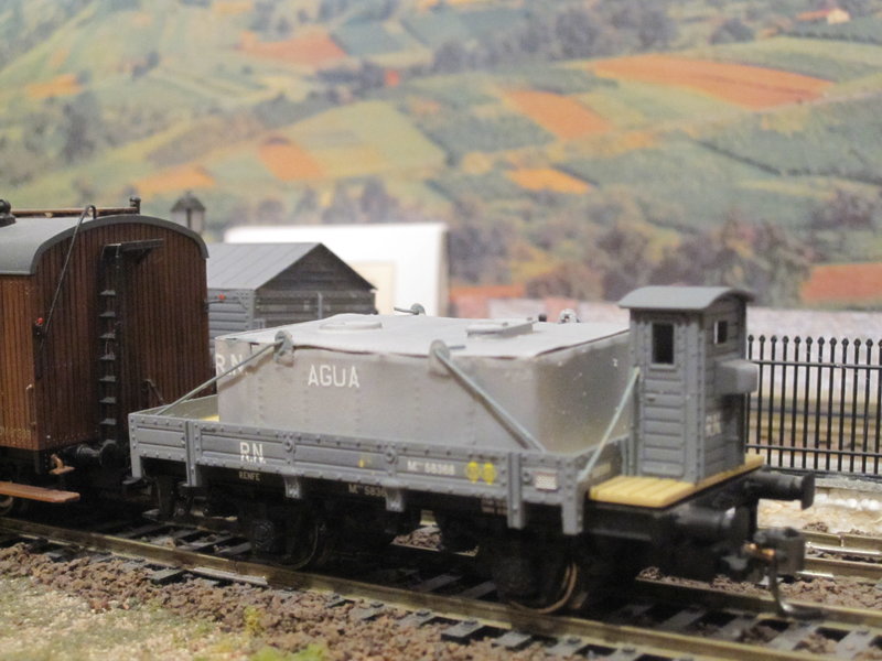

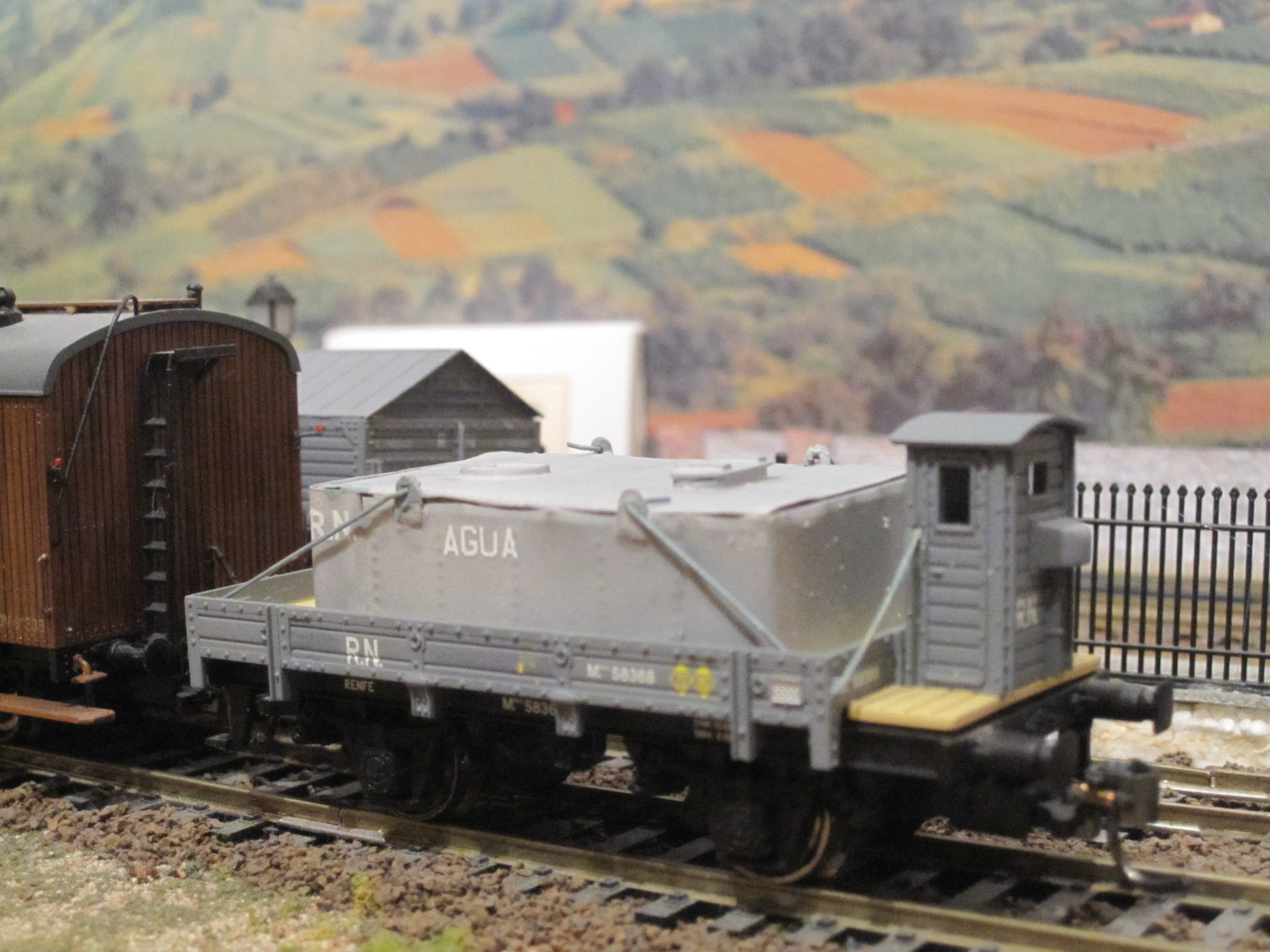

Vuelvo a la carga. Esta vez con las cisternas de agua.
Empezaremos con una de esas que consistía en un vagón plataforma al que se le había colocado una cisterna rectangular. Me inspiré en el blog de nuestro compañero Vicent Ferrer y en la foto del que hizo Lacalle:
Otro inspirado en Vicent Ferrer y en Lacalle y hecho a partir de una cisterna antigua de Electrotren más un chasis unificado:
Esta otra está inspirada en las fotos de una que hizo Lacalle, y hecha a partir de una cisterna de gas de Märklin:
Y, por último, una de esas que acompañaban a las Du Bousquet de Andaluces, y que tras el desguace de dichas locomotoras se reutilizaron como vagón aljibe. También está inspirada en el blog de Vicent Ferrer:

Y sigo con mis rematriculaciones. Es este caso, los CIWL. Restaiurante (Rivarossi), LX (Jouef) y S (LS-models). Repintando la franja azul sobre las ventanillas y aplicando calcas (TrenMilitaria) en español y portugués.
Saludos :
Pues en esto estoy metido ahora mismo, repintado y rematriculado de 4 "S" de LsModels para obtener 3 "S3" y un "S3K", imprescindibles para muchas de las formaciones de expresos de los 70 anotadas en mi bloc.
Sigo esperando la salida de la ref. 99003 de Sudexpress, que debía contener 3 de estos coches en su versión años 70 y con todas las modificaciones pertinentes respecto los europeos ya producidos. Pero no quiero esperar más, y ahora que he empezado de manera irreversible las manipulaciones en los originales LsModels, según el sr.Murphy, es cuando existe mayor probabilidad de que salgan.....
Dificultades ? Muchas : encontrar un color de repintado adecuado al original LsModels, repintar por zonas protegiendo los filetes amarillos, intocables; cegar algunas ventanillas lado departamentos; quitar las inscripciones tampografiadas de origen de manera suave, sin atacar el azul de fondo aunque se pierde el brillo del acabado; añadir freno de vacío si el original no lo lleva ( las ref. 49133 LsModels si lo llevan de origen ); retocar las carboneras de los testeros añadiendo los pilotos eléctricos de cola; tercera caja de baterías lado pasillo; línea de techo del freno de alarma etc....
Ya iré documentando estos trabajos, y por cierto, las calcas CIWL de TrenMilitaria han desaparecido del catálogo; usaré una hoja de transferibles realizada ex-profeso.
Mensajes: 1156
Registrado: 02 Sep 2008 07:34
Saludos :
Yo pinté las zonas en que había que poner las calcas con Tamiya X-3 (azul real) que en principio queda casi idéntico. Aunque con el tiempo se ha quedado algo descolorido y se nota más.

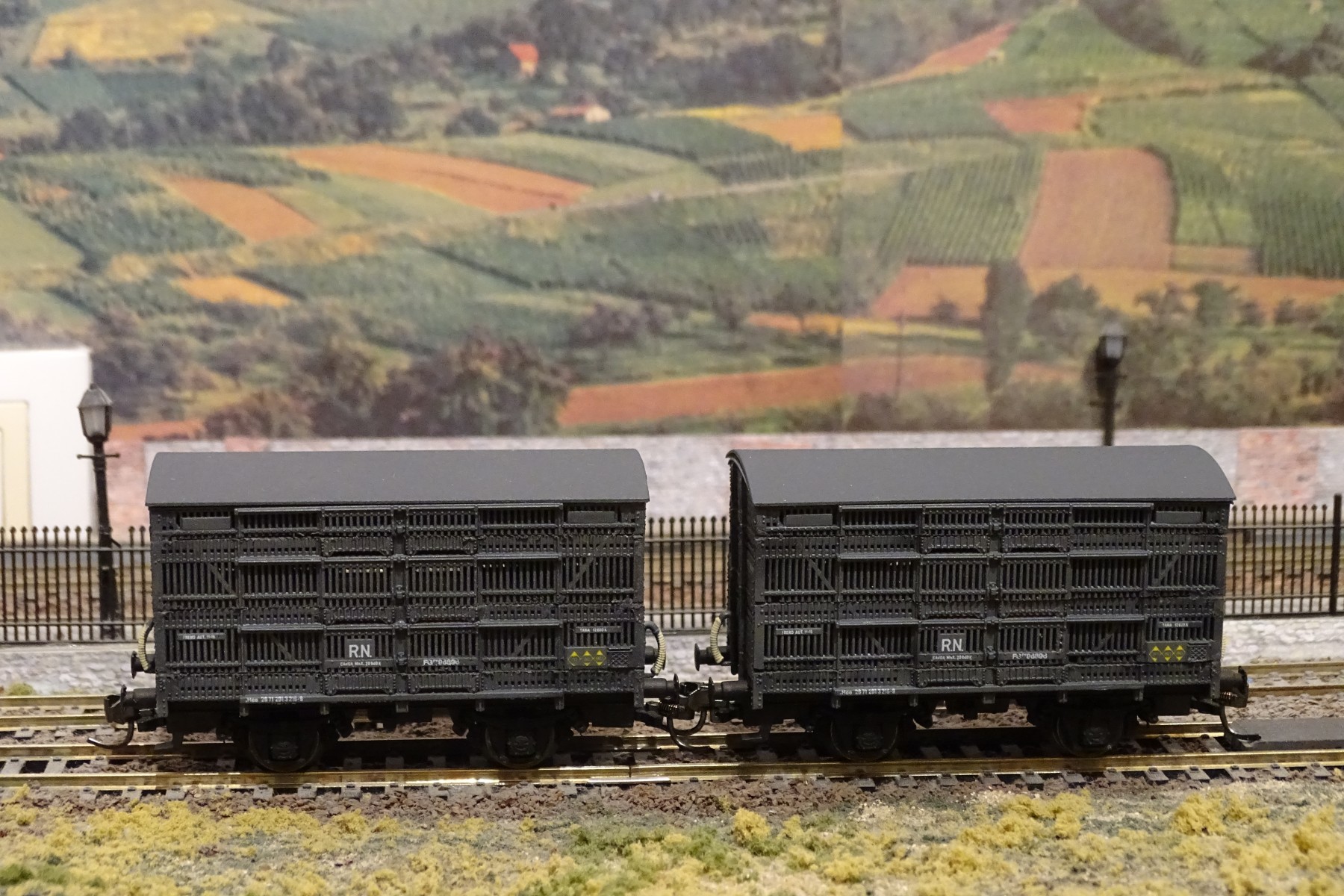

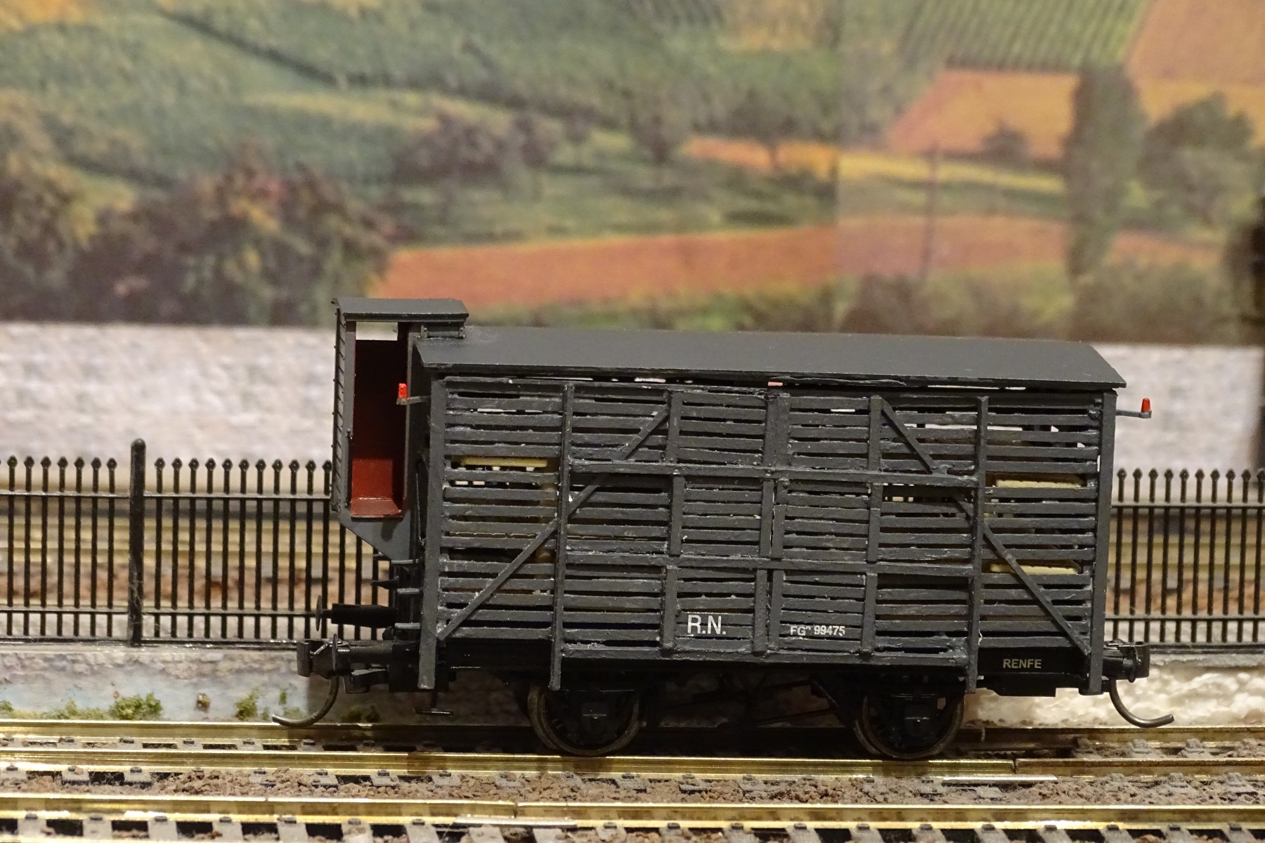

Y ahora es el turno de los vagones-jaula. Primero estos dos Electrotrén rebajados según el tutorial que publicó nuestro compañero Mazinger:
Y este jaula con garita ex-Norte hecho según un artículo publicado en la revista Doble Tracción. El chasis, el techo y la garita proceden de un Ibertrén.

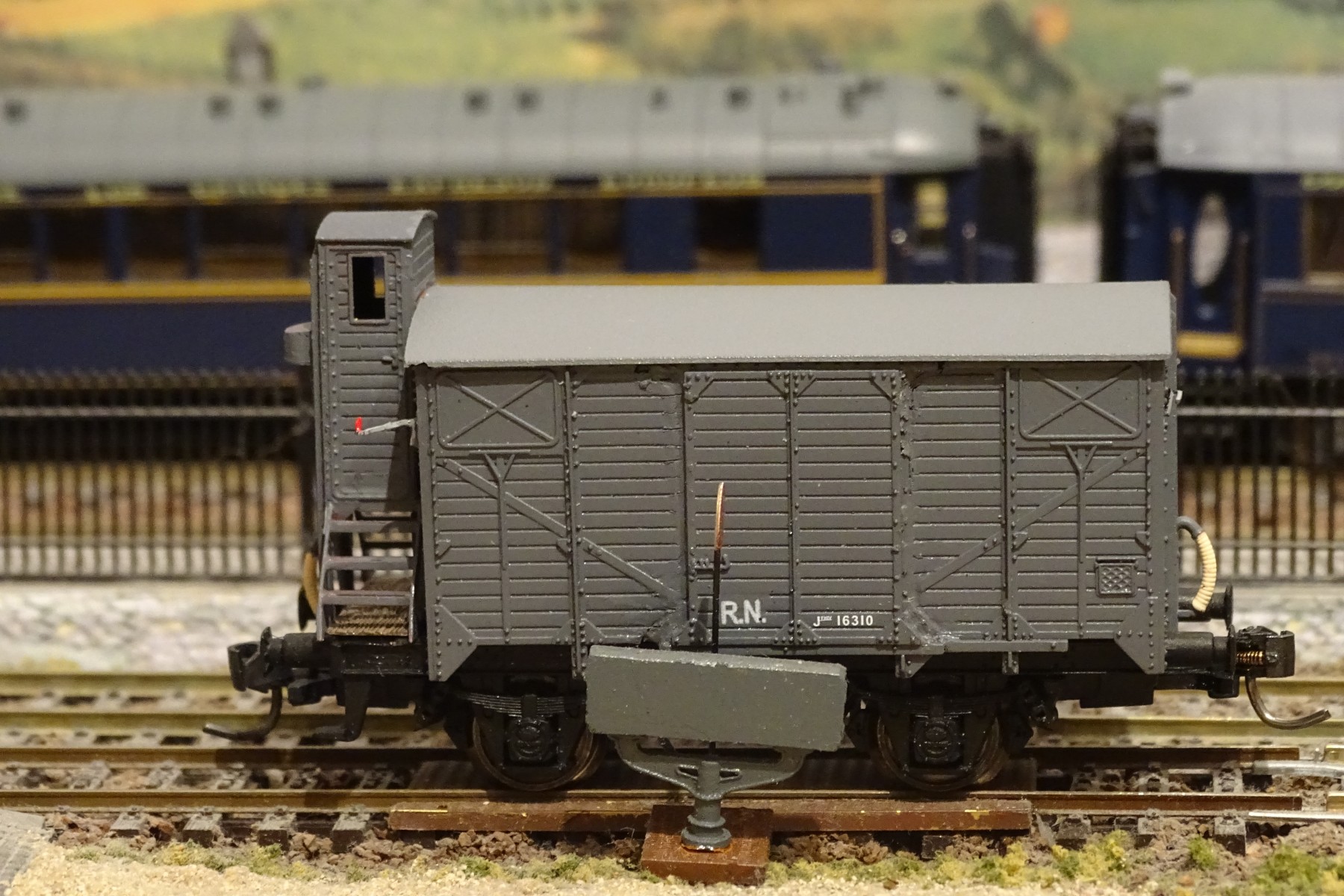

"y a la jota, jota-a-a que vienen los jota-a-as"

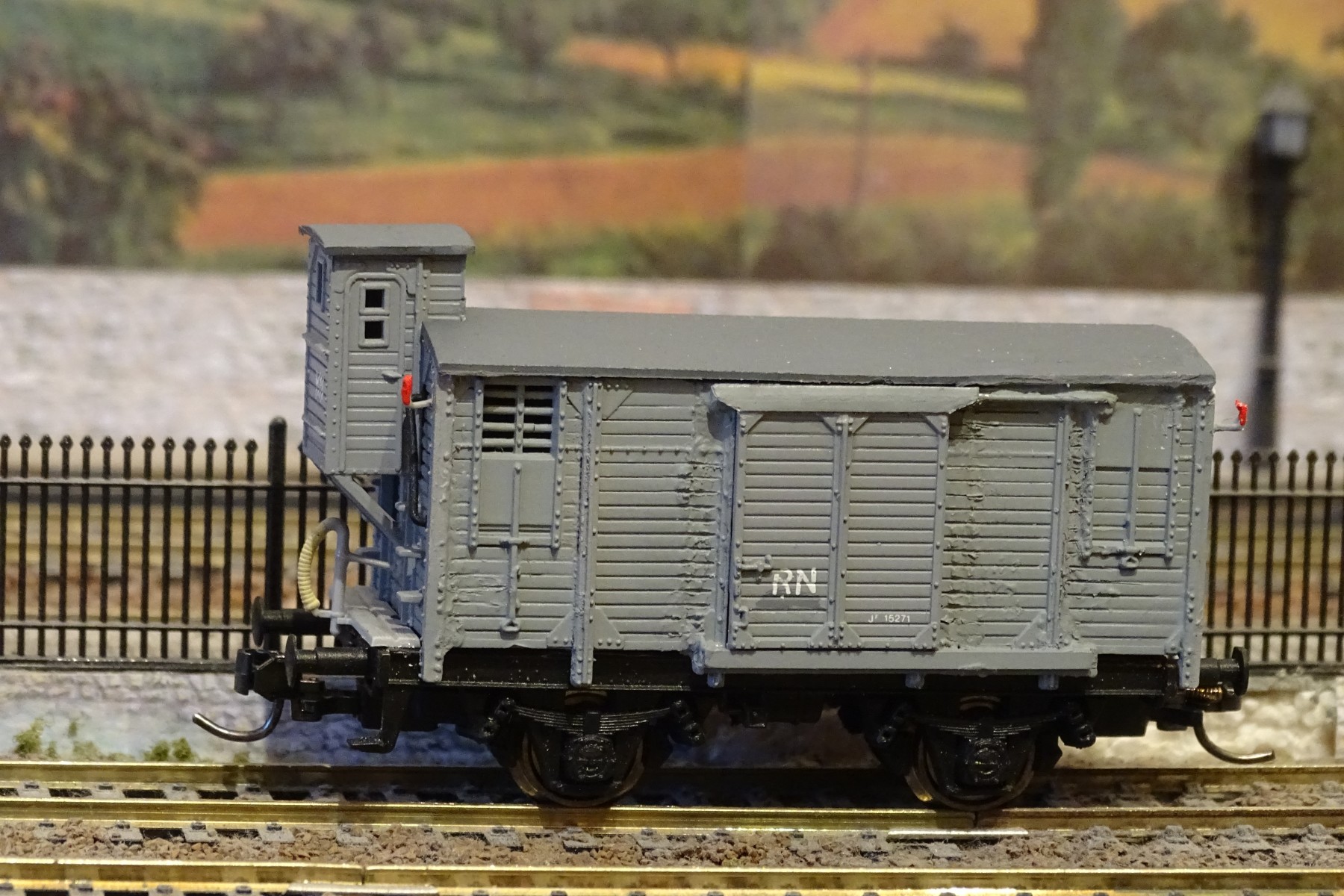

Los unificados de Electrotren no se fabrican con garita, así que a este le tuve que cortar para hacer la caja más corta. Además los ejes los desplacé (era así en la realidad, en el de garita estaban descentrados) gracias a que el chasis de Electrotren tiene esa posibilidad.
El que sí hacía Electrotren con garita es el preunificado ex-MZA. pero con ese chasis de hierro al que le sobran unos 10mm. A éste le he acortado la caja para adaptarlo a un chasis unificado (no es exacto al de MZA, pero las dimensiones son casi iguales):
Y este otro J es un "Truman", es decir un americano. Compré uno vagón de la USATC de Kleinbahn, pero parece ser que los de vía normal se diseñaron para gálibo inglés y eran estrechísimos, así que sólo pude aprovechar el chasis. El resto es Evergreen y algunos perfiles de latón. El techo procede de dos trozos de unificados Electrotren empalmados.

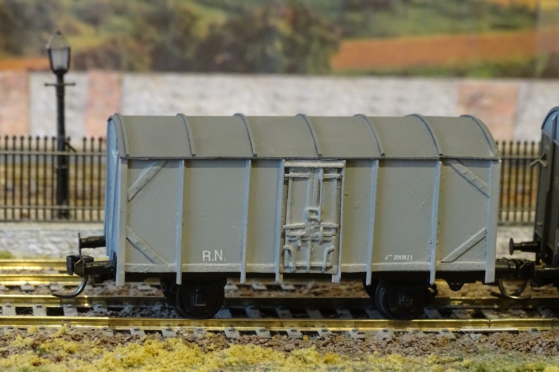

Y para acabar con los vagones, tres realizaciones muy diferentes.

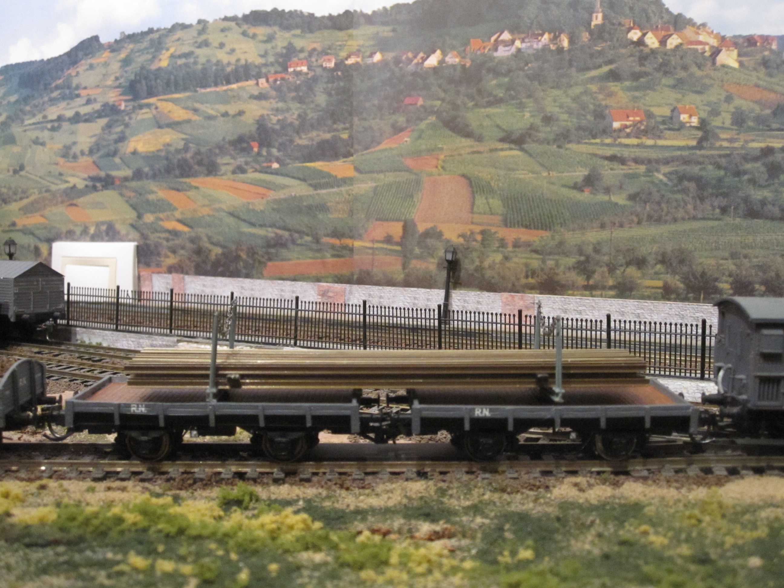

Primero, un par de plataformas portacarriles, hechas a partir de un artículo del blog de Vicent Ferrer:
Luego, la cisterna gorda, según un artículo de la revista MásTren:
Y, por último, un furgón ex-Norte, hecho a partir de un chasis viejo de Electrotren y aprovechando los laterales de un vagón ex-Norte de Ibertrén:

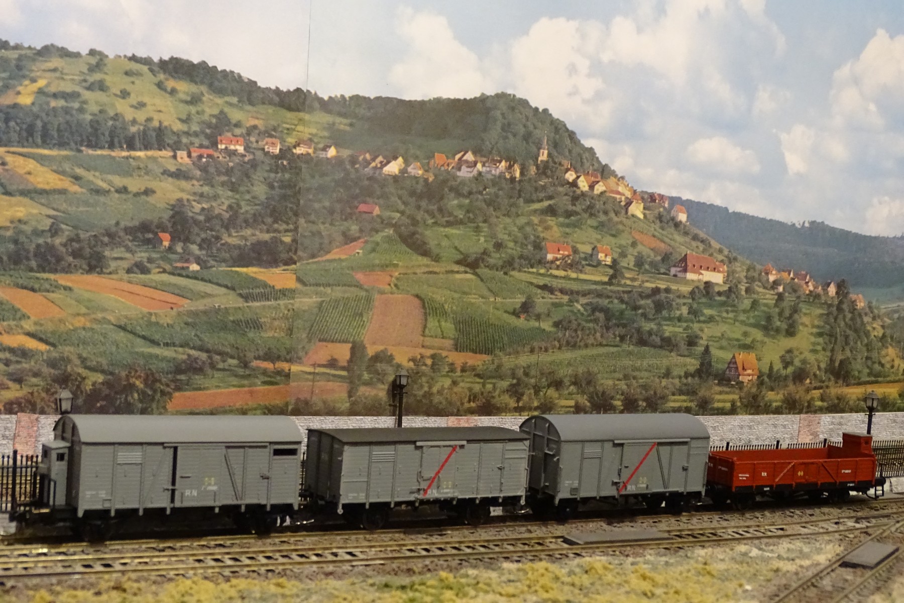

Y antes de pasar a las locomotoras, un vistazo a los últimos repintados recientemente incorporados al parque.
En la foto, cuatro alemanes: el Jfh-200.004, el J-200.017, el J-200.001 y el Xfh-285.167:

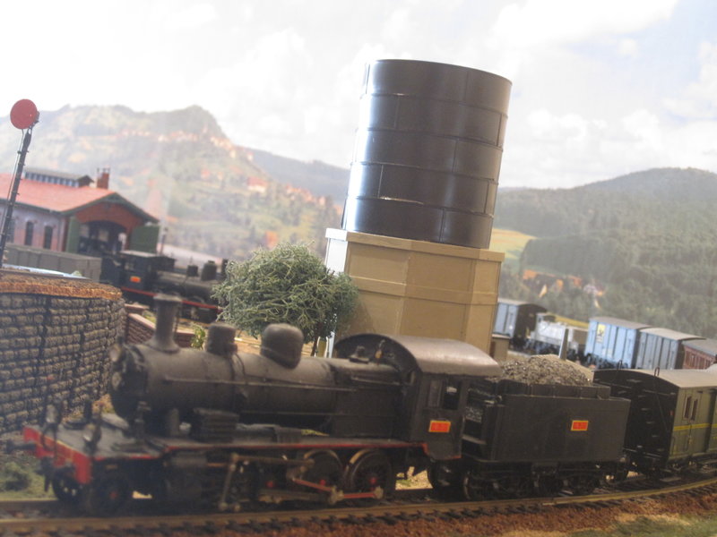

Y tras estos vagones, empiezo con las locomotoras. Lo que empezó siendo una transformación de una 140-C de Jouef en una 140 ex-Andaluces de las de Babcock-Wilcox con tender de dos ejes, sufrió diversas transformaciones hasta acabar siendo una Baldwin con tender de bogies (140-2015).
El chasis actual es de una BR56 de Fleischmann, con los cilindros, biala motriz y distribución de la 140-C de Jouef. Y el tender procede de una BR38 de Fleischmann (ideal para esta máquina, con sus bogies diamond, tan americanos).
