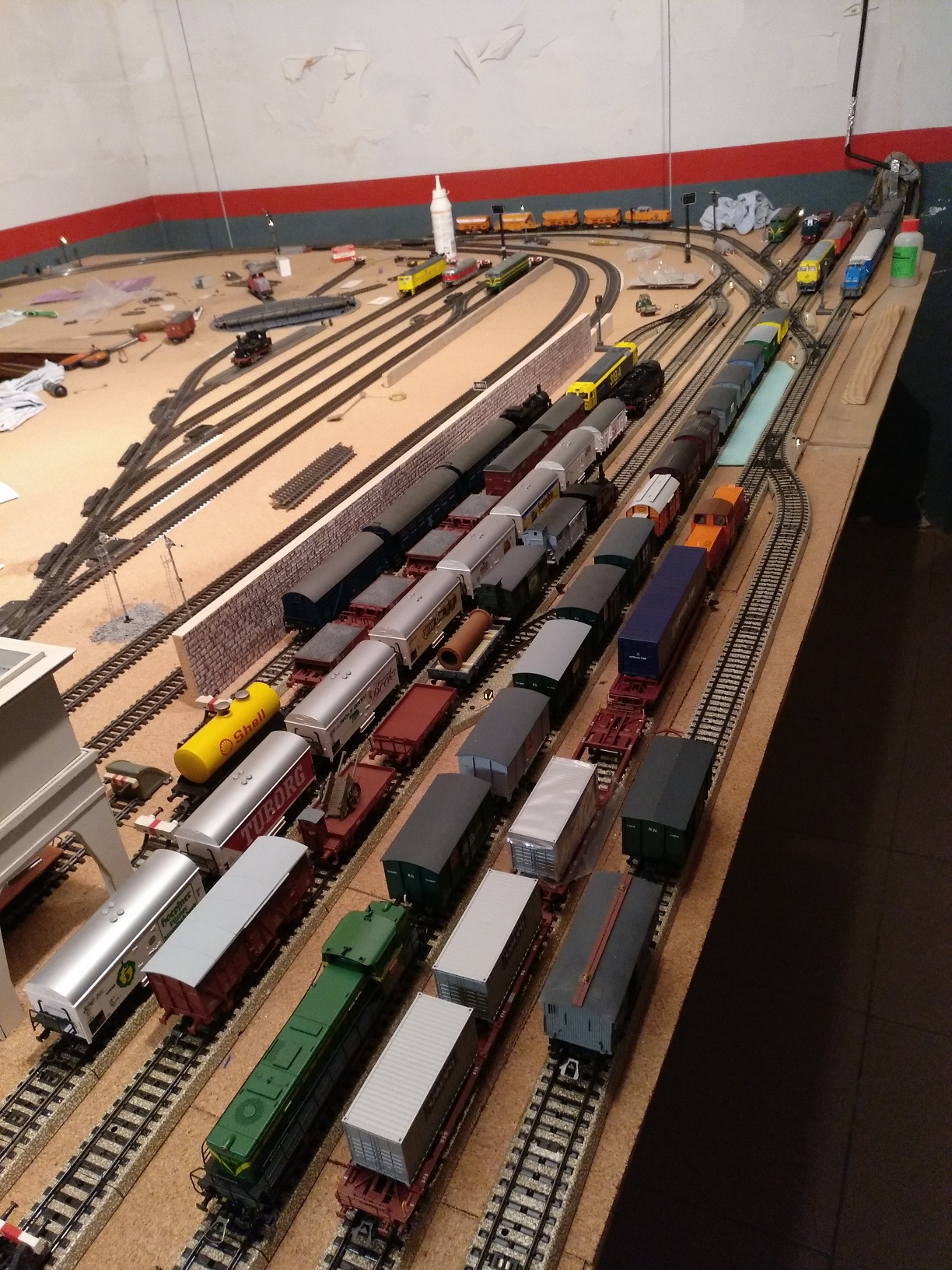

La estación de mercancias ha quedado un poco forzada por falta de espacio:

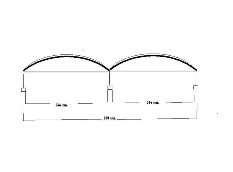

Gracias, Ignasi. Mediré la anchura de cada marquesina, y luego supongo que dividir por el nº de letras. Con ello tendré el centro de cada letra, pero luego hay que obtener la medida de cada cuadrado. ¿o quizás con el WordArt se haría mas facil?

Podría ser un método. Otro hacer un cuadradito a ojo e ir probando hasta dar con una medida aproximada. Muy chapucero, sí, pero cosas más raras he hecho yo.

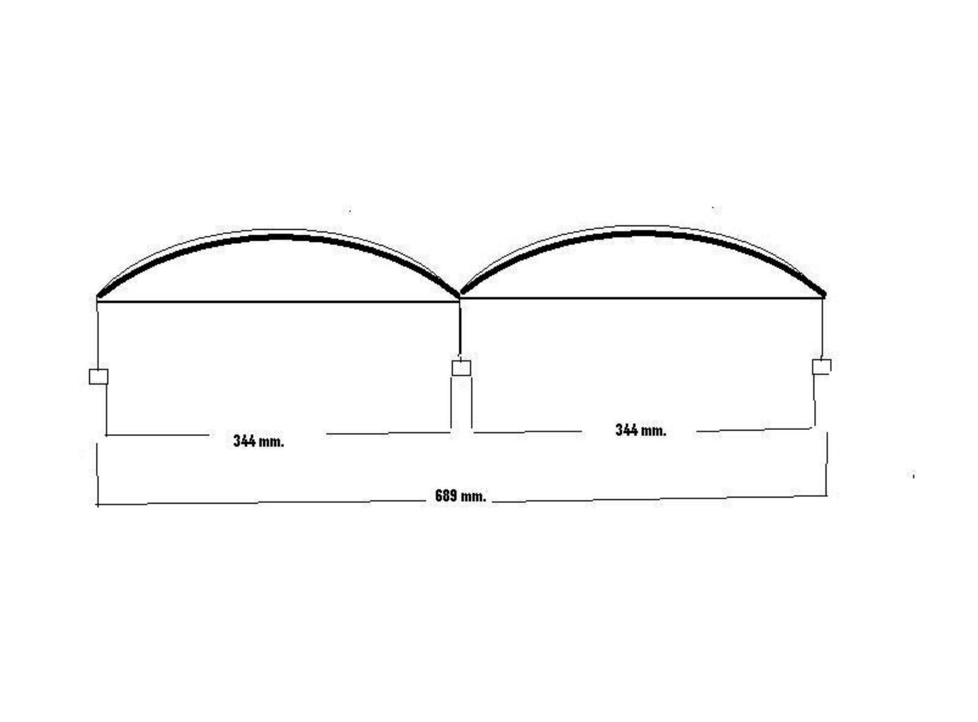

Con el WordArt como que no, que no lo veo. Necesitaría un tipo de letra con cuadrado incorporado.
Las medidas, que tenía por ahi, son:

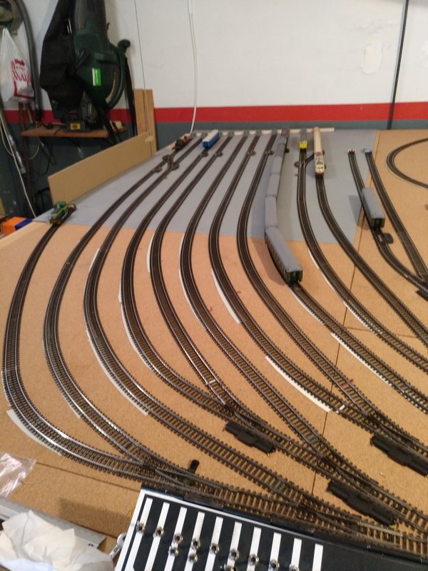

cesarnog escribió:
Tiene buen aspecto, felicidades.
Una puntualización, en los tiempos del vapor había escapes en los extremos de las toperas para poder sacar la locomotora sin mover el tren. Creo que, si son posibles, daría más maniobrabilidad a la explotación.
Hay sendos escapes en las vias extremas, complementados con vias de desenganche, con lo cual puedo hacer las maniobras completas.

Hola Josep Lluís.
Cuando imprimas las letras, pégalas encima de algo que tenga unos 2,5 milímetros que, a escala 1/87, sería lo más cercano al grosor real de unos 30 centímetros que tenía cada letra. Te lo dice alguien que estuvo allí subido de "excursión" y las tocó y midió "a palmos": yo.
Qué tiempos aquellos en que la Associació d'Amics del Ferrocarril de Barcelona estaba en esa estación.
Edito el mensaje para recordar que el color de las letras no era negro. Era azul marino oscuro con "varias tonalidades" debido a que cuando cambiaban una letra rota por otra nueva ponían el plástico de la nueva con un color... digamos "aproximado". Las letras no formaban parte del rectángulo blanco que las iluminaba, estaban pegadas encima, tenían relieve.
Ignasi

No te sabía "soci" de la "Soci", en mis años mozos también lo fuí. A la espera de lo que me indique José Manuel, quizás lo que haría sería pegar las letras sobre una tira de plasticard, y recortar una por una. Y determinar el color azul.

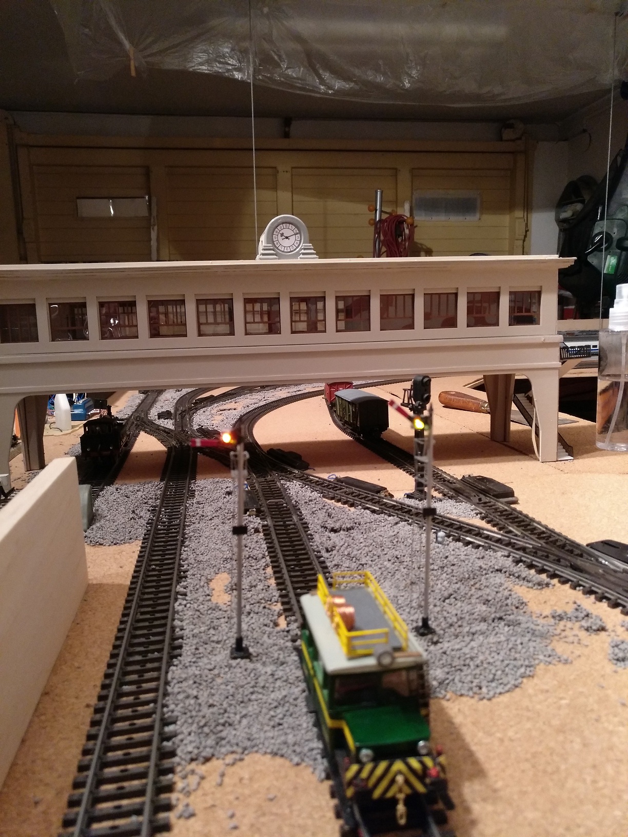

Una dresina acude a reparar estos semaforos.
