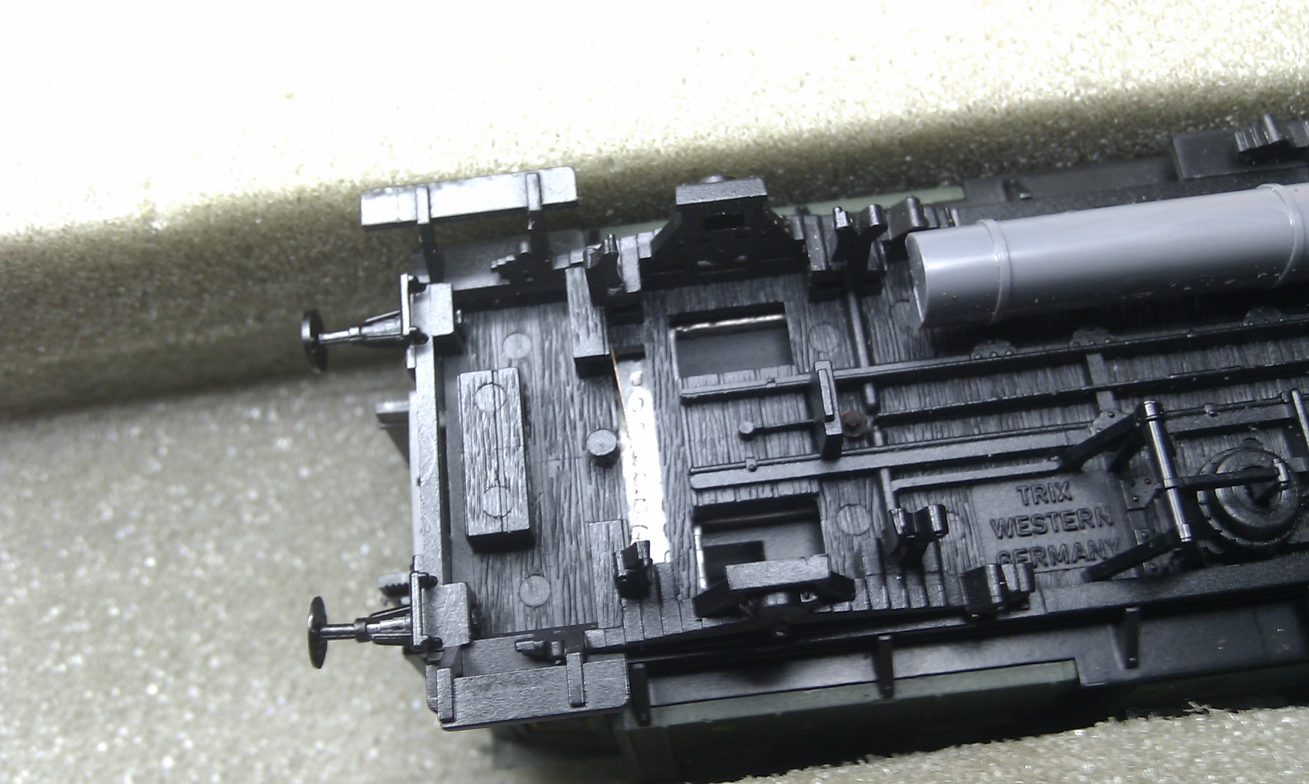

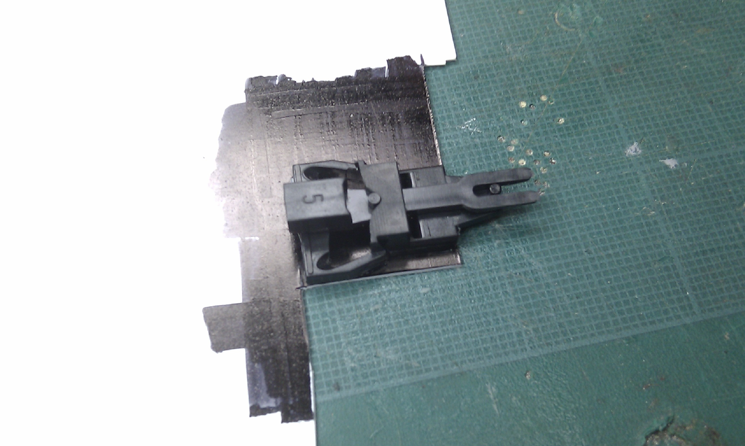

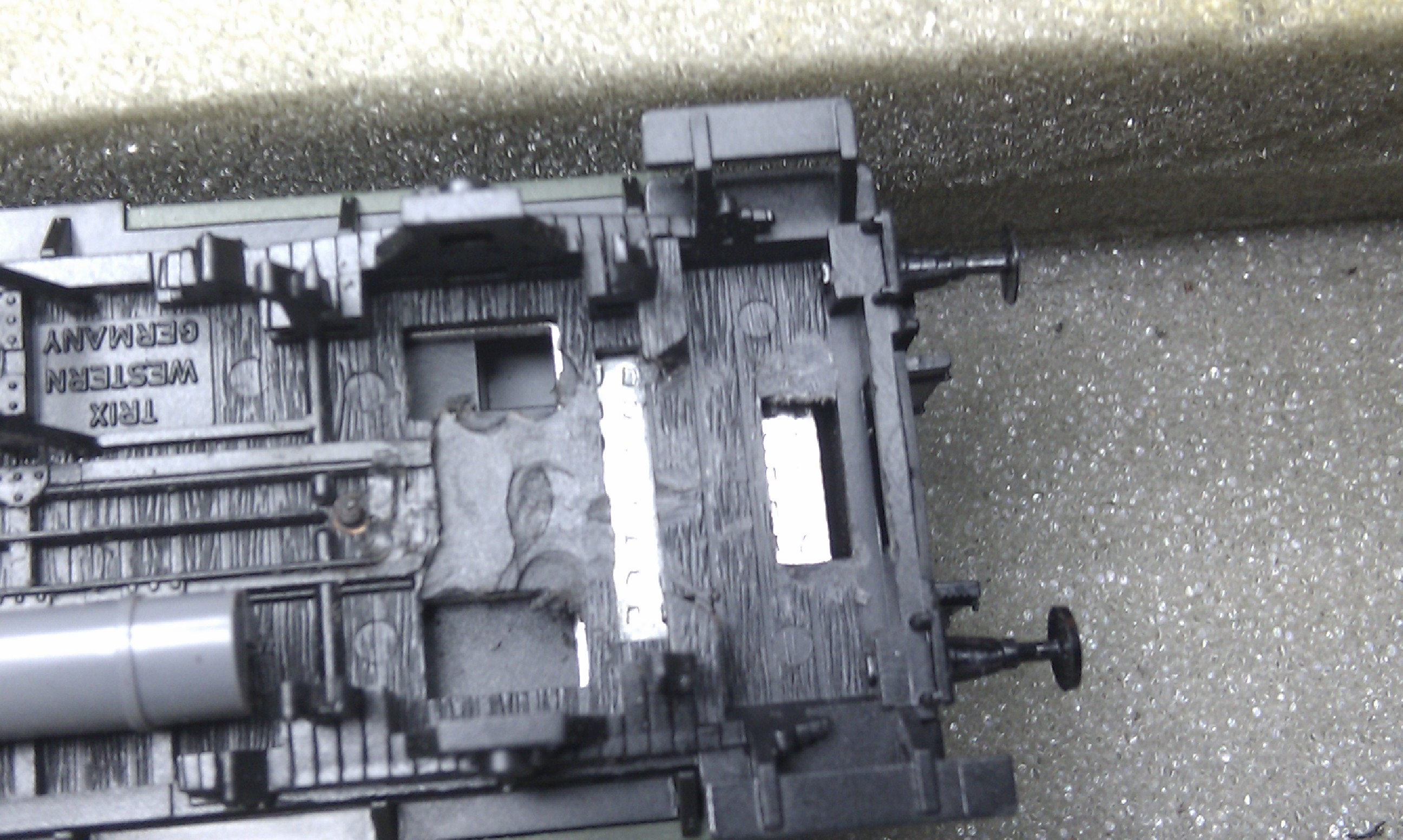

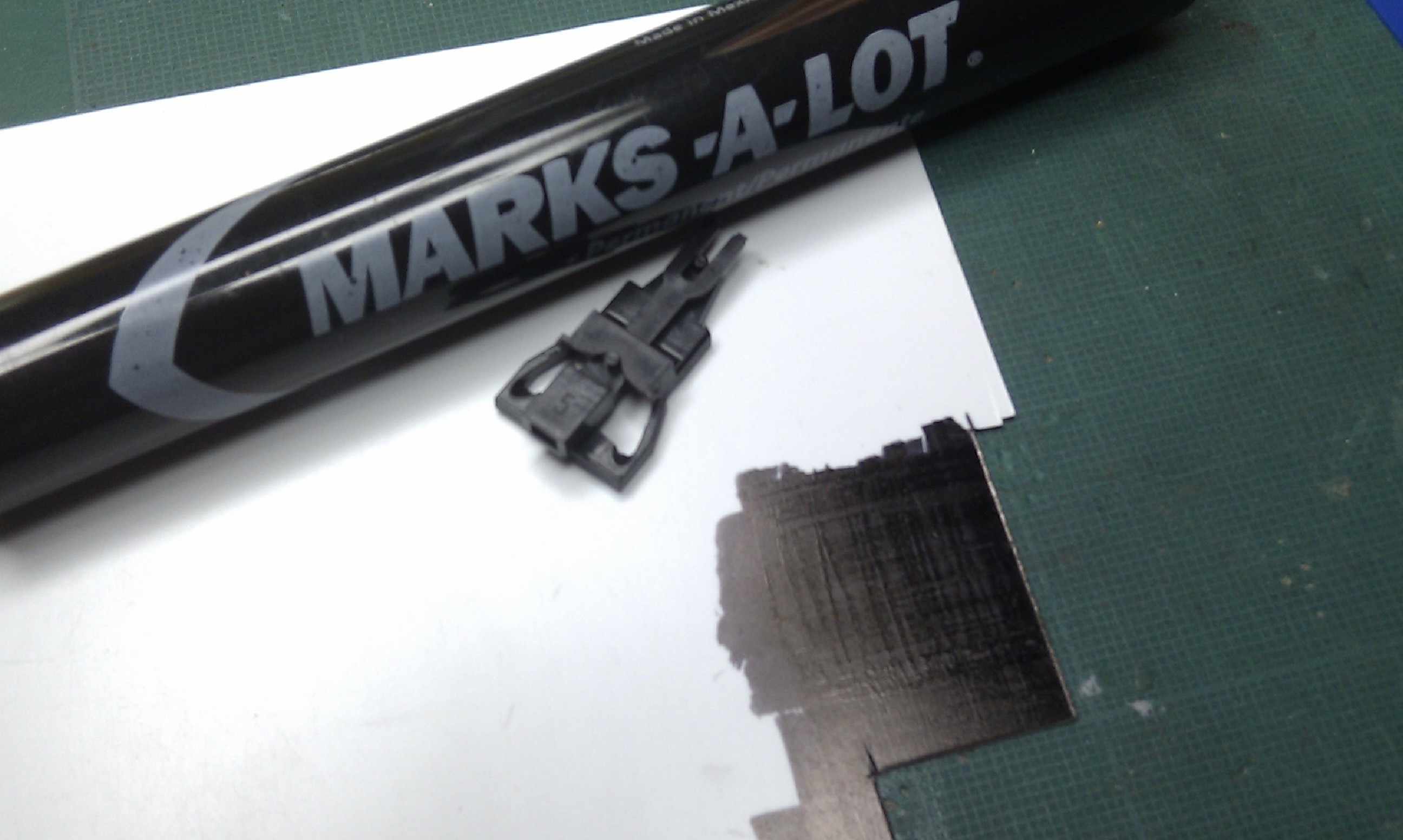

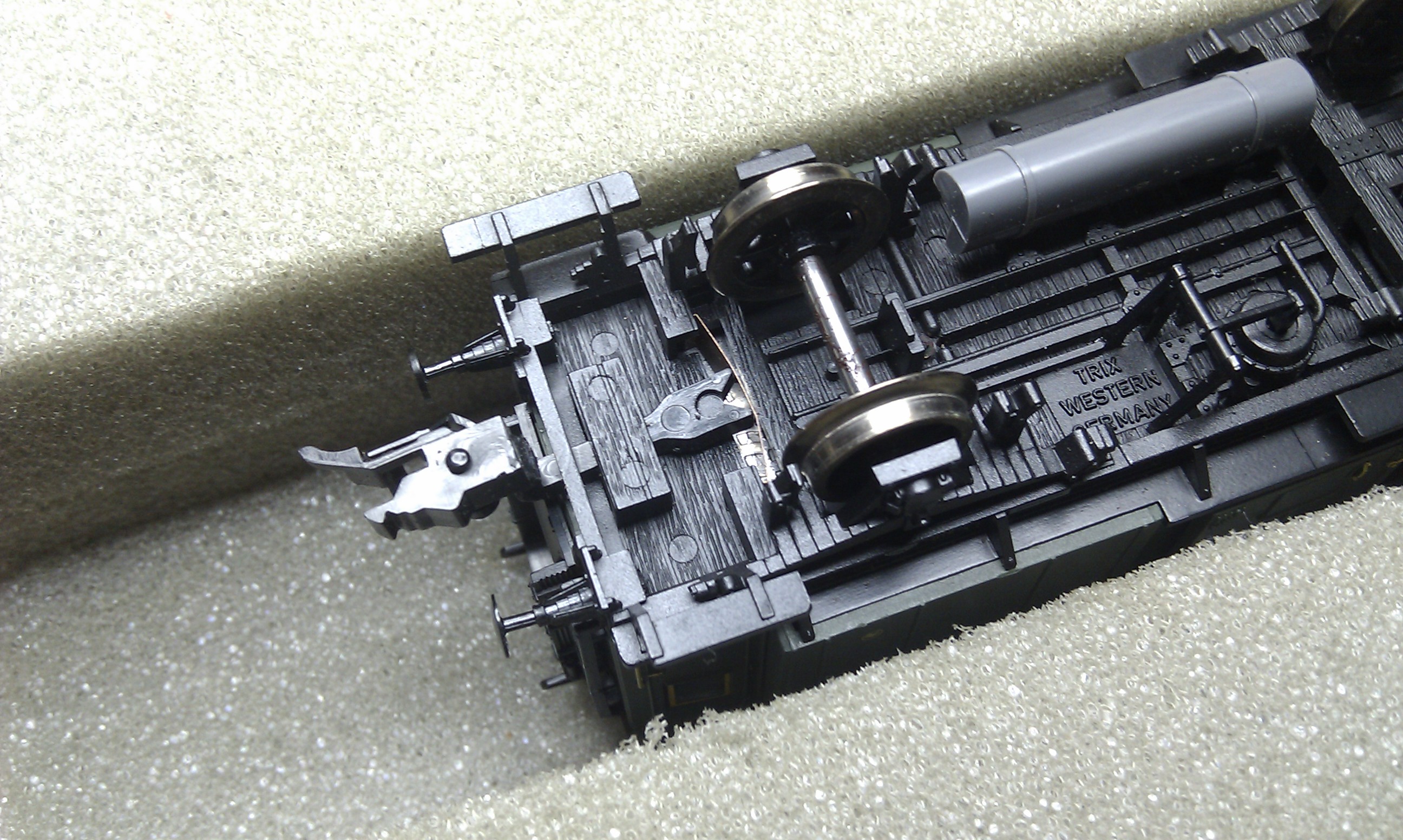

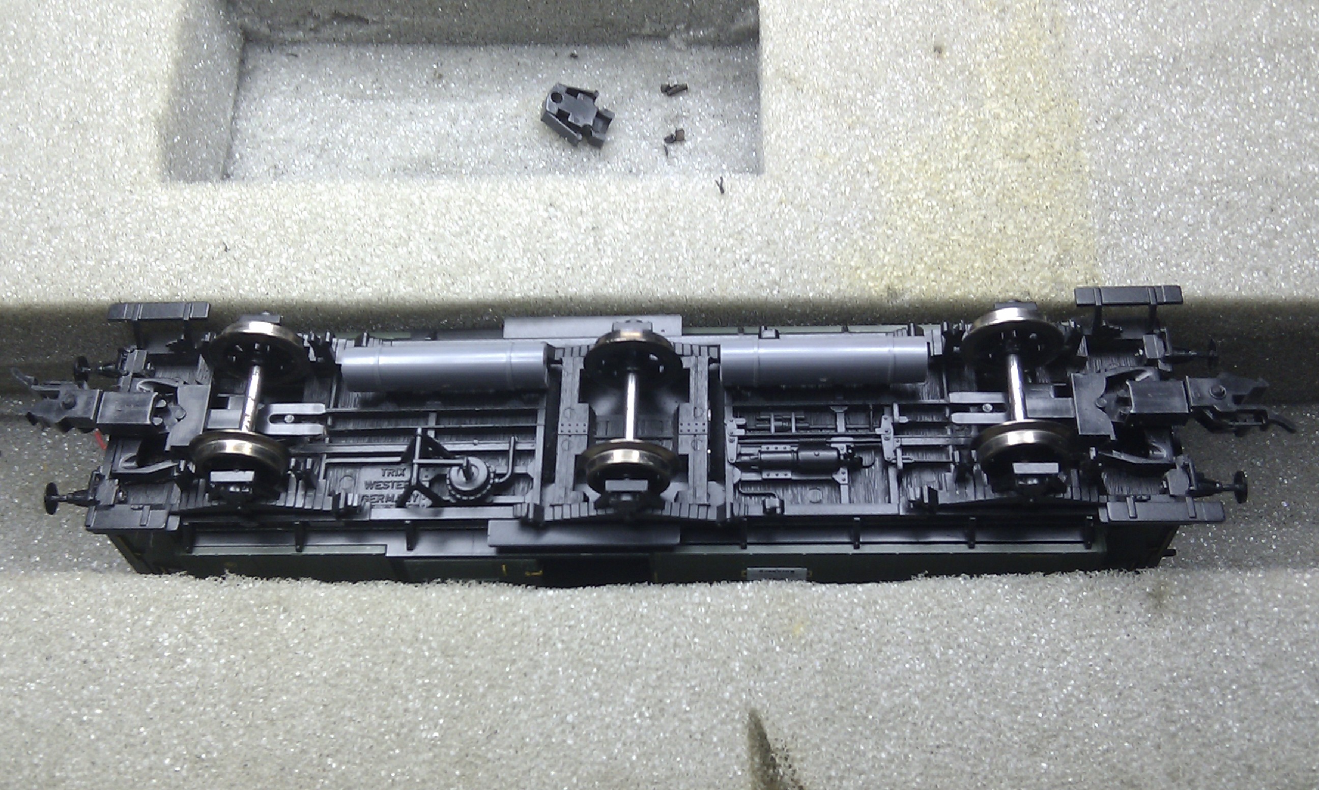

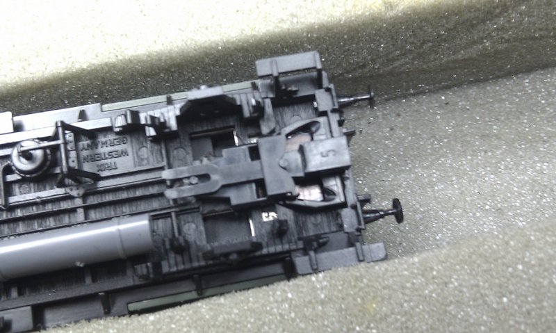

Ahora voy a poner una serie de imagenes de como "rejuvenecer" unos vagones antguos de Trix sin cinematica.

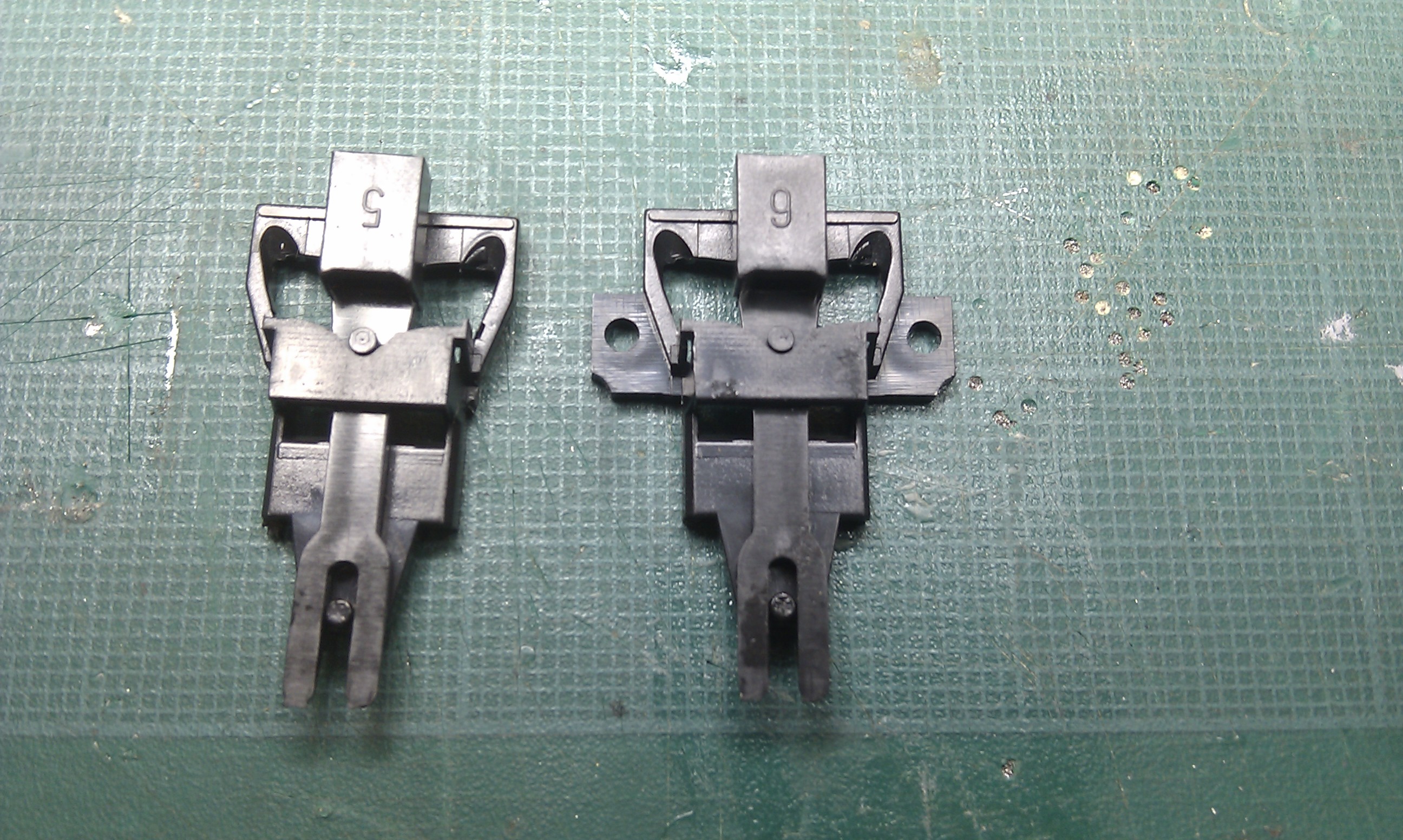

Estos vagones vienen con un enganche tipo argolla y si se quieren adaptar a otros enganches hay unos adaptadores con cajetin para poder poner el que se quiera, ahora mismo no me acuerdo de la ref. pero el caso es que el precio es muy elevado para el resultado obtenido y seguimos teniendo unos vagones sin cinematica.

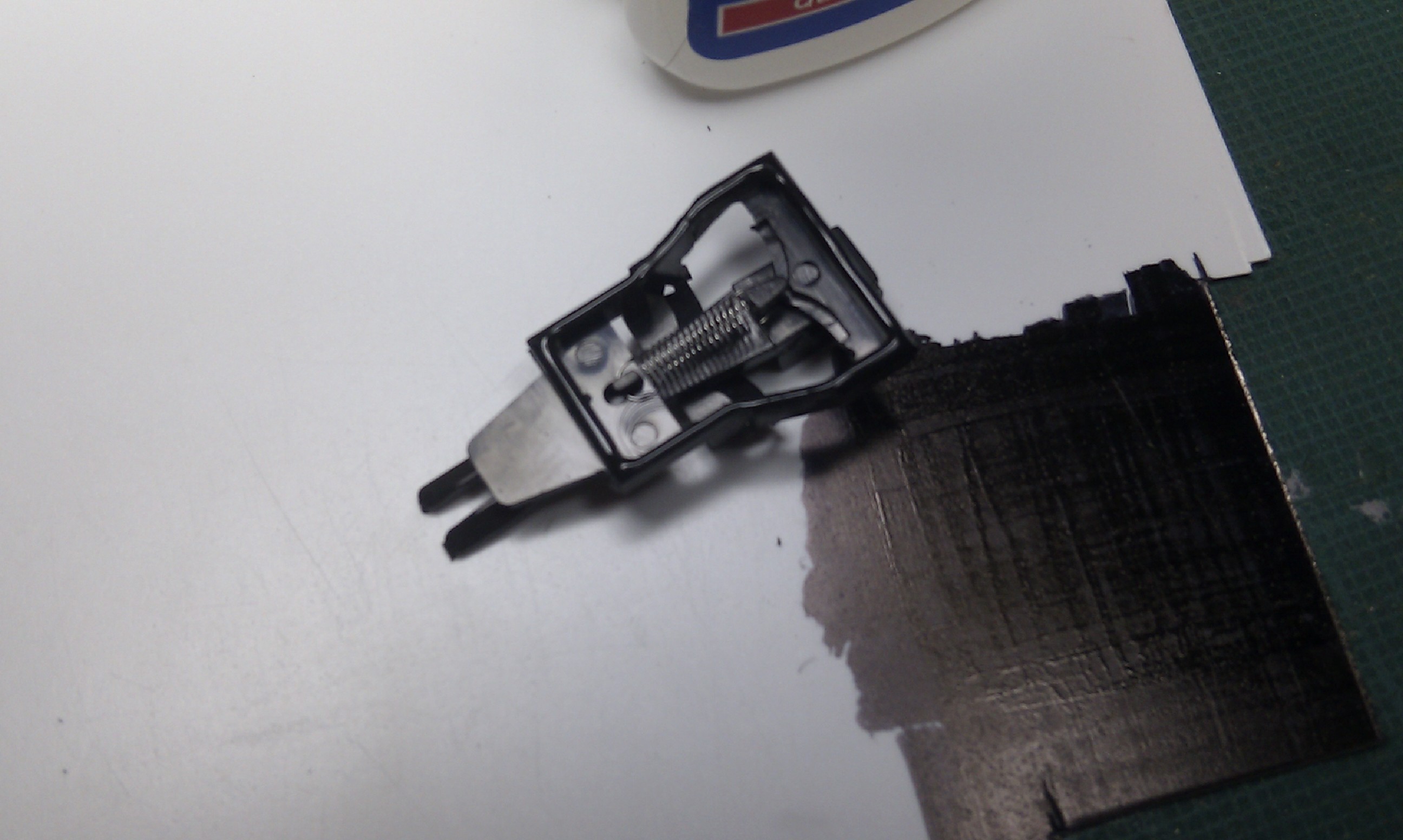

Yo hice una "ñapa" cortando los enganches originales y poniendole la cabeza de los profi de Fleischmann que son los que uso, barato, te ahorras los carisimos de TRIX, pero tenia claro que les acabaria poniendo unas cinematicas que al final han caido en mis manos por menos de un euro unidad y aqui esta el resultado, espero que os guste, pocas explicaciones requiere el tema, pero si necesitais cualquier aclaracion se hace................ya sabes Jose Maria, ponte al lio y pasa de los adaptadores de Trix que eso es una cutrada :lol: .
Mecanismo original con mi adaptacion al enganche PROFI

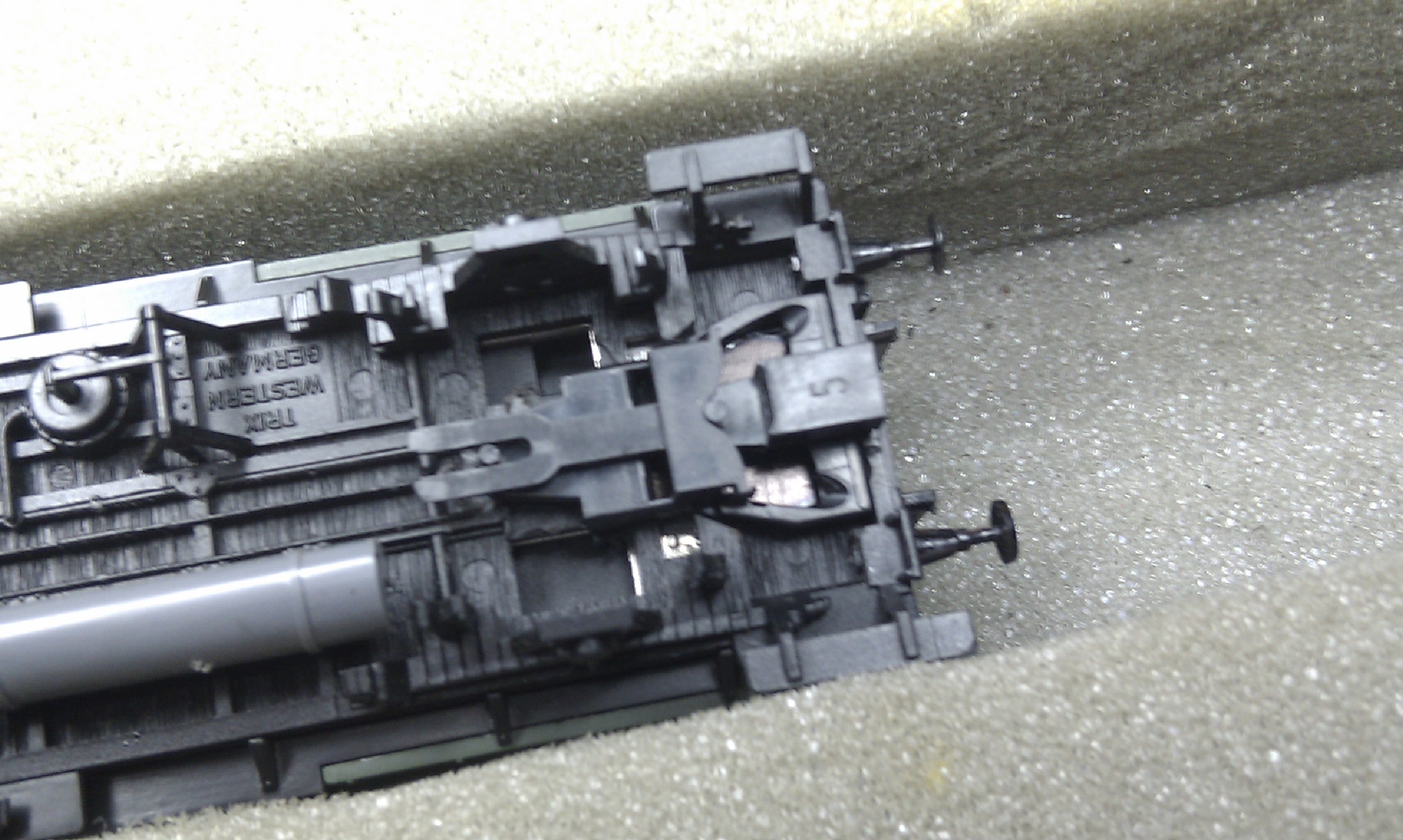

Cortamos las aletas de anclaje de los mecanismos, no nos hacen falta y asi tenemos que eliminar menos cosas de la zona donde se alojaran.
Zona en su estado original, lista para meterle mano.

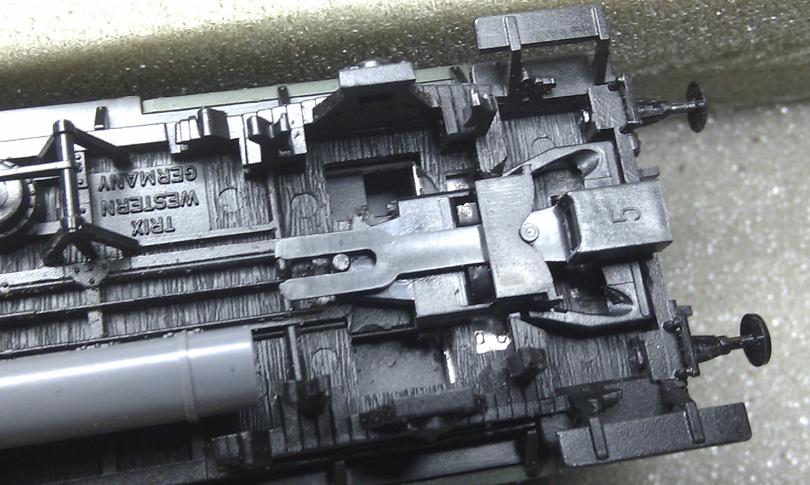

Se fresan los elementos que estorban con una dremel o similar
Cinematica presentada a ver que tal queda, PERFECTO.

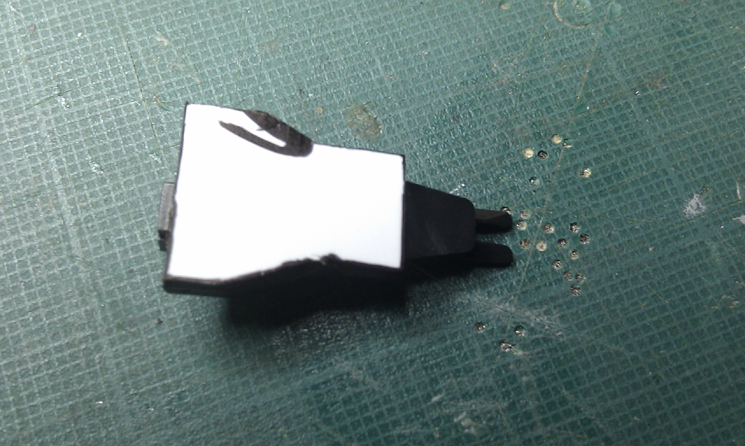

Como queda un poco alta hay que suplementar con Evergreen o similar
Lo pinto para que quede mas "cuco" y pego con ciano.
Ya pegado.
Se corta el sobrante.
Ya pegado en su sitio, se ve borroso pero ¿queda bien no?
Esto queda genial.
Como nuevo, ahora es un vagon 100% "cinematizado", parece un vagon nuevo. Un saludo.

Me alegro que el mini-tutorial os haya parecido interesante, Carlos, no tengas miedo, en cuanto haces el primero todo va rodado y la diferencia con el enganche original es descomunal, yo estoy encantado, con toda seguridad continuare con mas conversiones y las colgare para que os sirva de ayuda, os pensaba decir que en el ultimo vagon introduje una innovacion que fue sustituir la dremel para eliminar el material y partes sobrantes por la cuchilla de un cutter calentada con una vela, asi se evita todo el polvo y virutas que genera el fresado y el trabajo es mucho mas rapido, preciso y menos peligroso para la intregridad del vagon.

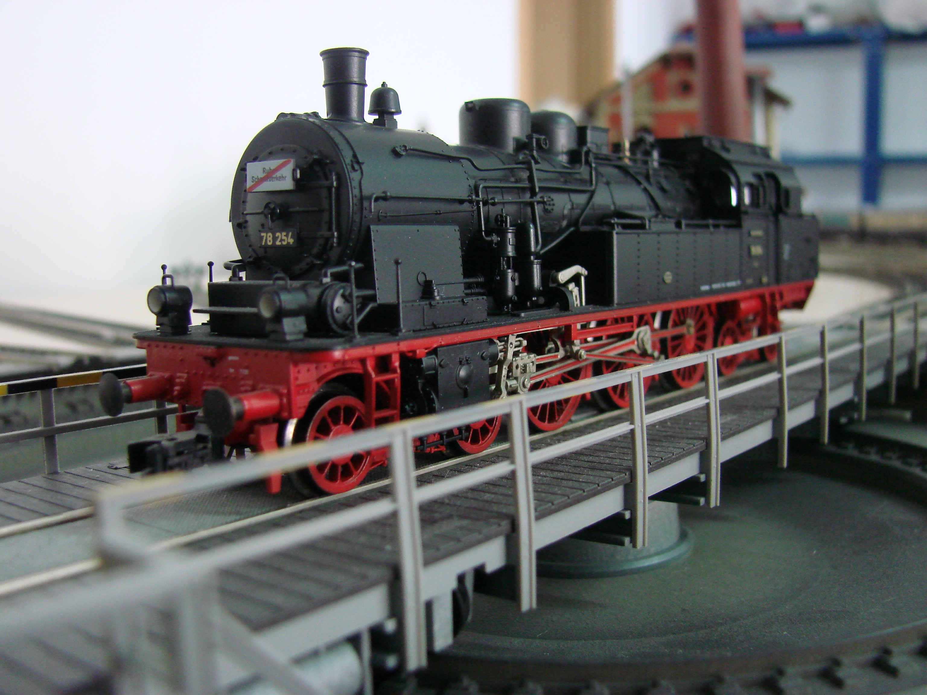

SET 4887 de Fleischmann.... repito la reseña de la caja del set y que ya he puesto en el post de material Aleman Ep. I y II
En 1932 se abrio al publico en el area del Ruhr el servicio denominado como "Ruhr Commuter express" (RSV) entre Essen y Dortmund. Estos trenes serian el equivalente a los actuales S-Bahn alemanes o nuestros cercanias y eran arrastrados principalmente por locomotoras del tipo 38 y 78 que es la que viene en la composicion del set y empezaron prestando servicio en la distintiva librea violeta y crema.
Para el servicio se usaban vagones de cuatro ejes, usando composiciones de vagones de compartimentos de tercera clase de origen Prusiano asi como vagones mixtos de 2/3 clase.
En esta composicion la locomotora lleva en la parte frontal el tipico cartel identificativo del servicio que presta, "Ruhr Commuter Express"

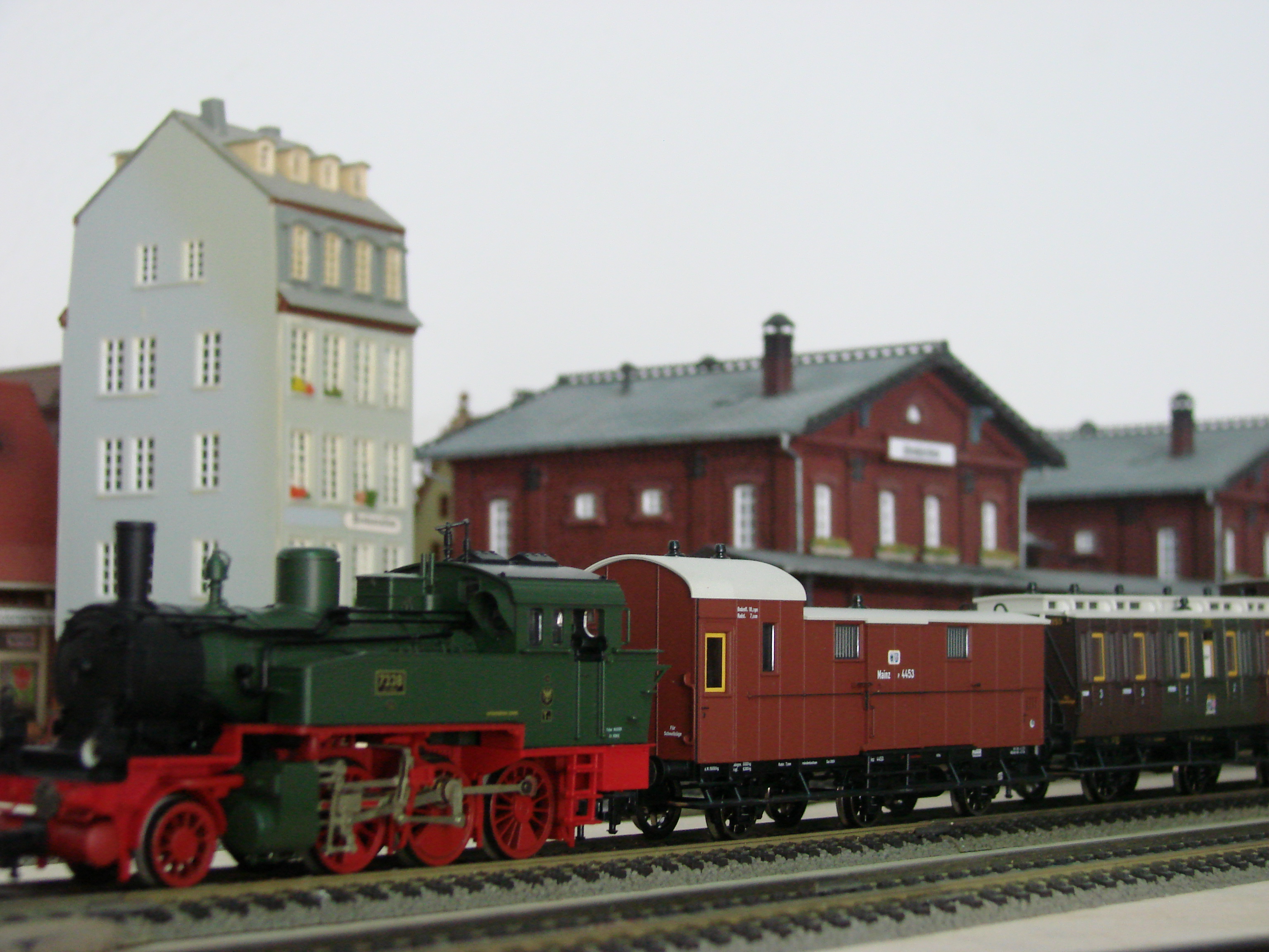

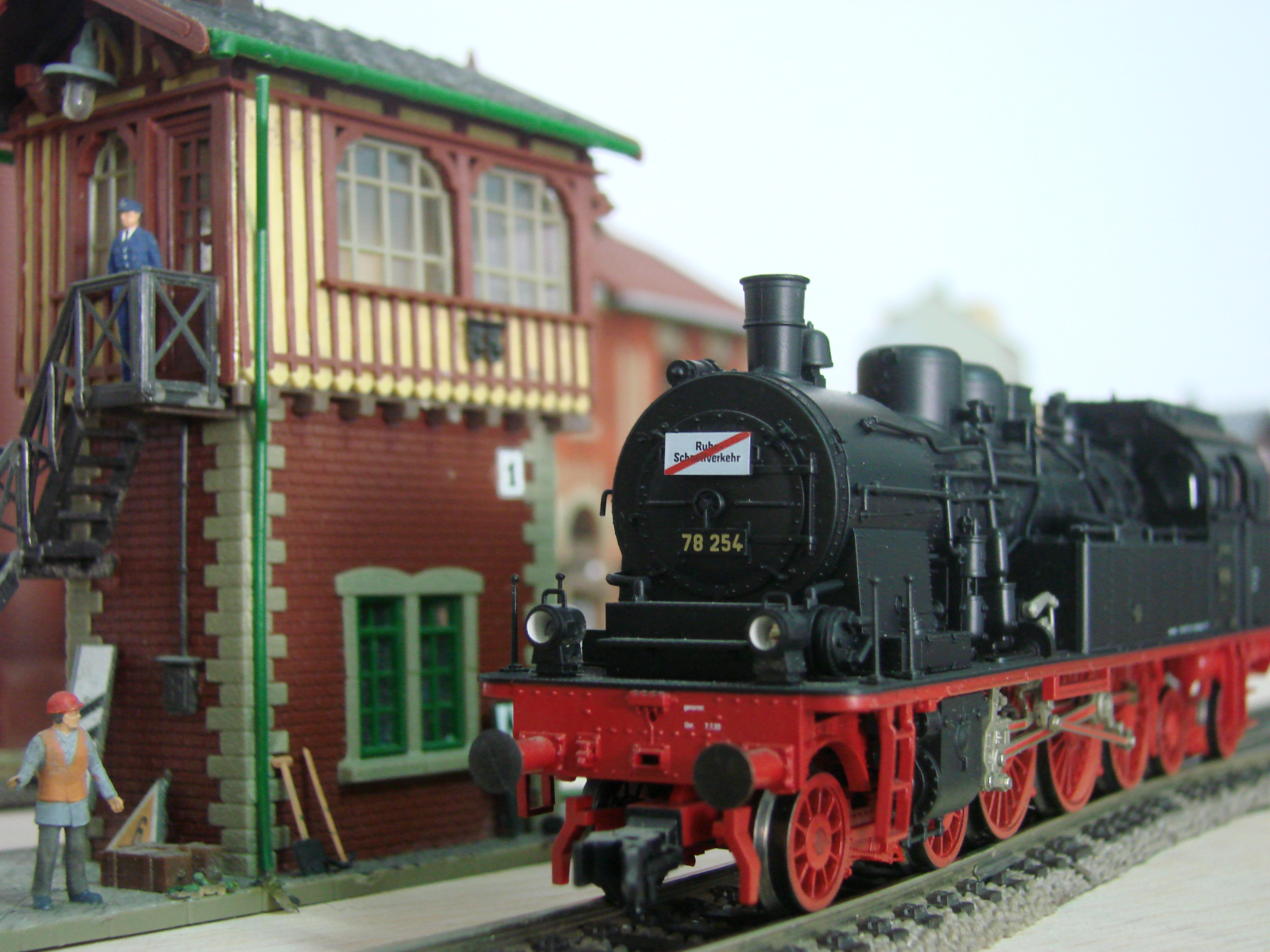

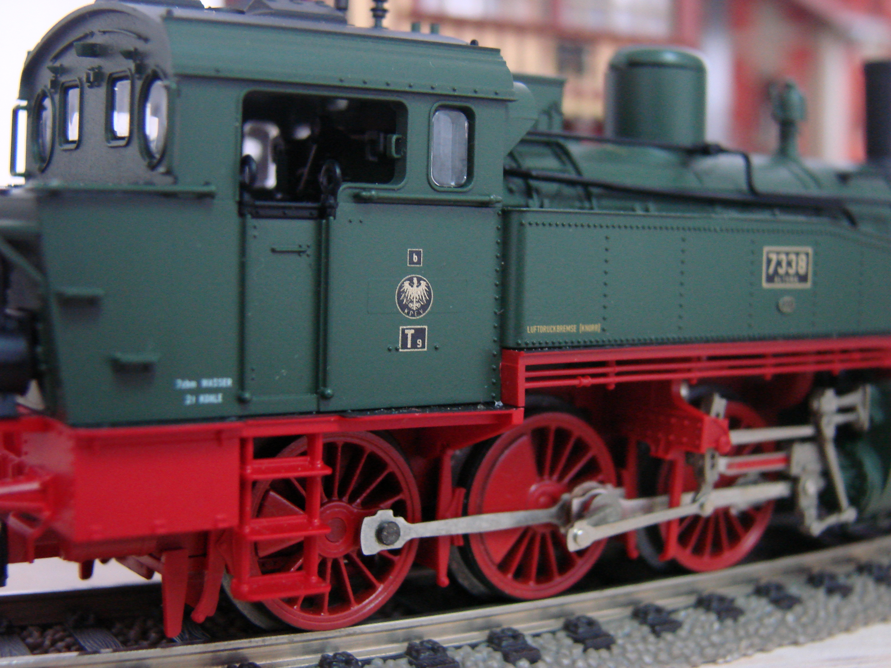

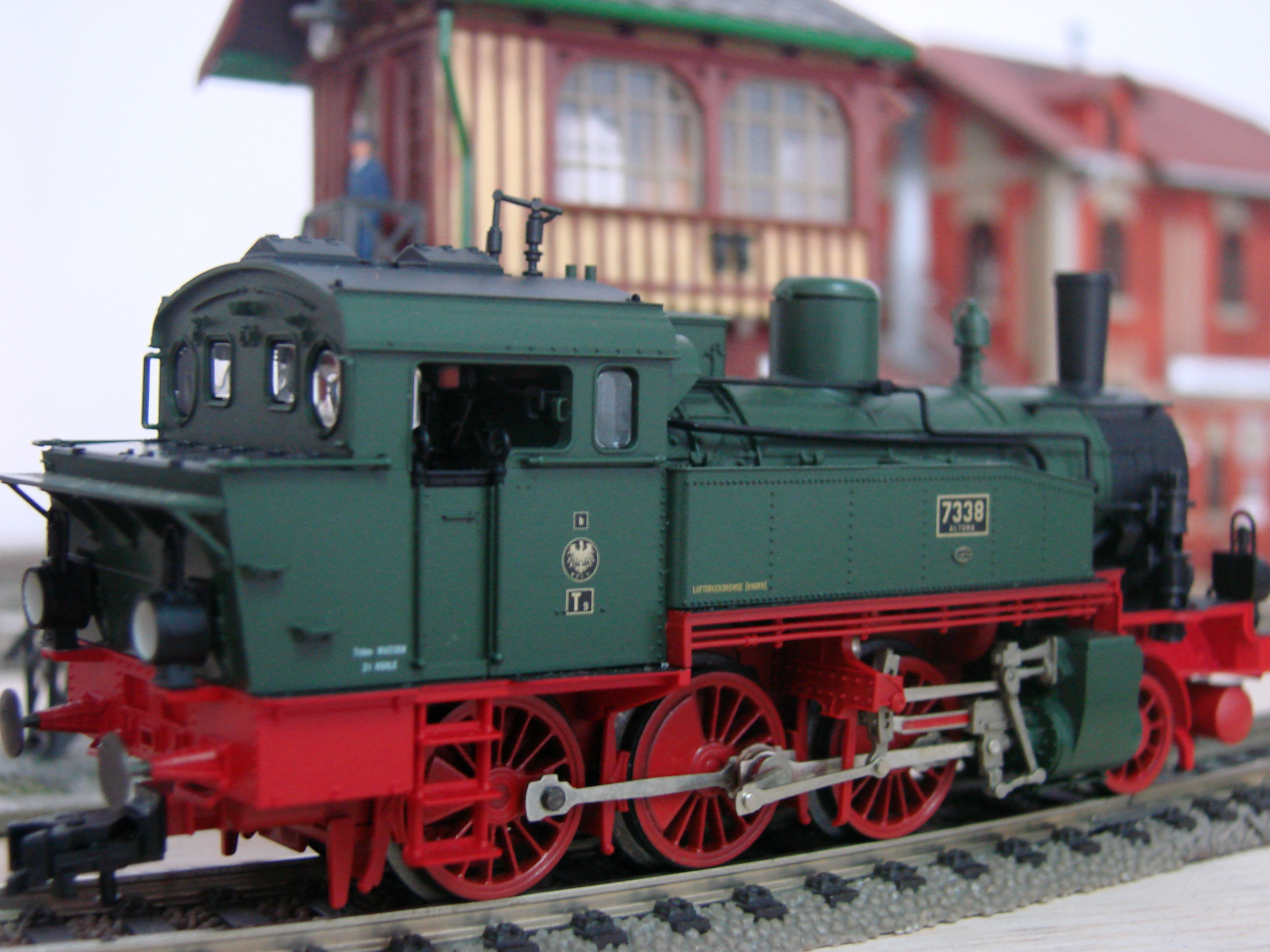

Esta es mi penultima adquisicion, es de Fleischmann y creo que es la referencia 4825 del año 1998 que reproduce una T9.3 de la que se construyeron 2060 unidades para los Ferrocarriles Estatales Prusianos y que fue denominada posteriormente en la DRG a partir de 1925 como tipo 91.3-18 y 91.20.
Fue destinada a trenes tanto de pasajeros como de mercancias y es una evolucion de la T9.2 siendo su diferencia mas notable el cambio en la parte delantera el eje simple por un bogie del tipo Krauss-Helmholtz lo que le hizo pasar de una velocidad punta de 60 Km/h a 65 con una potencia de 346 HP.
Estas locomotoras permanecieron en servicio hasta 1964 en la DB y 1971 en la GDR de la Alemania del Este preservandose un par de locomotoras en la actualidad.

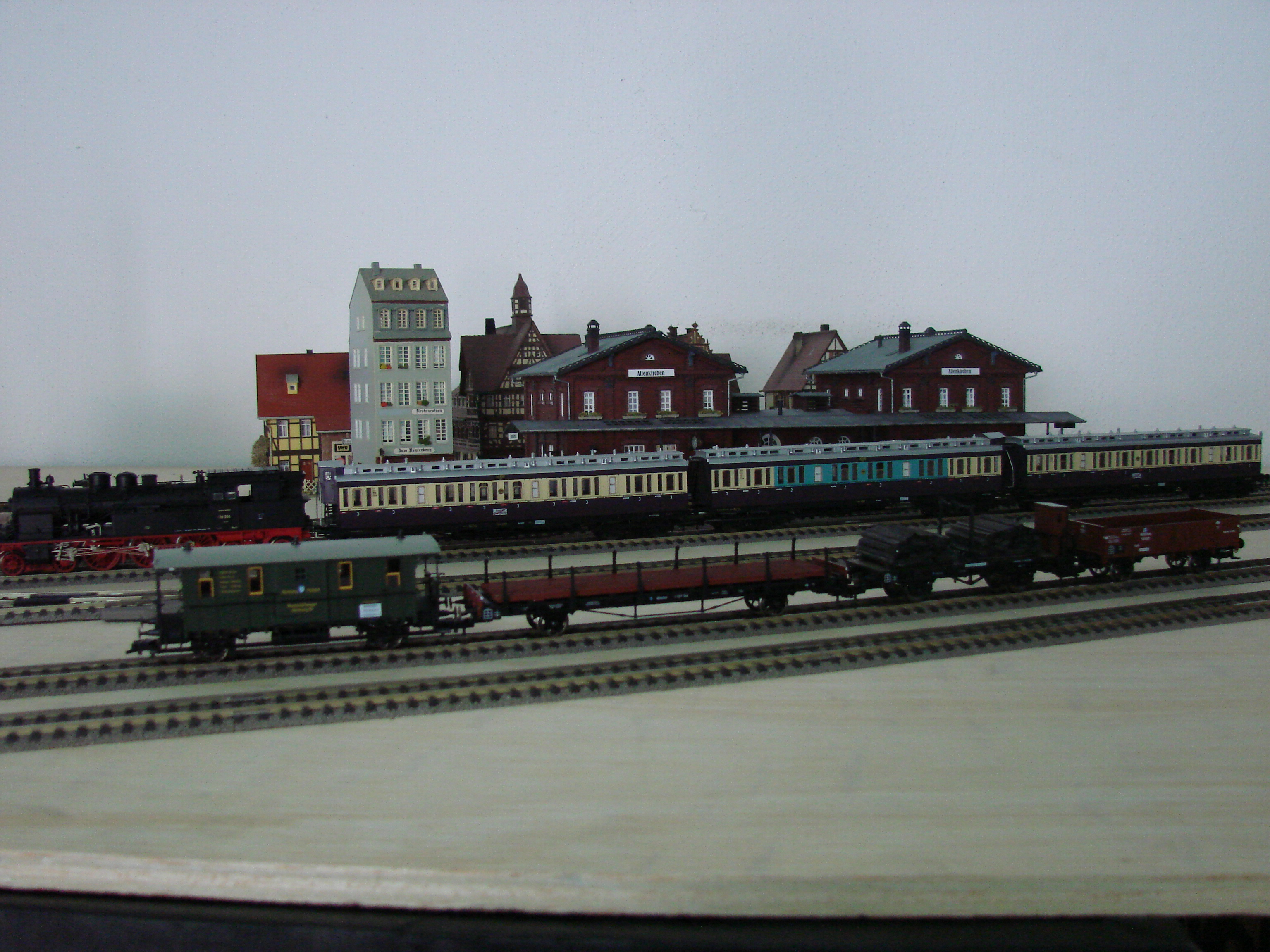

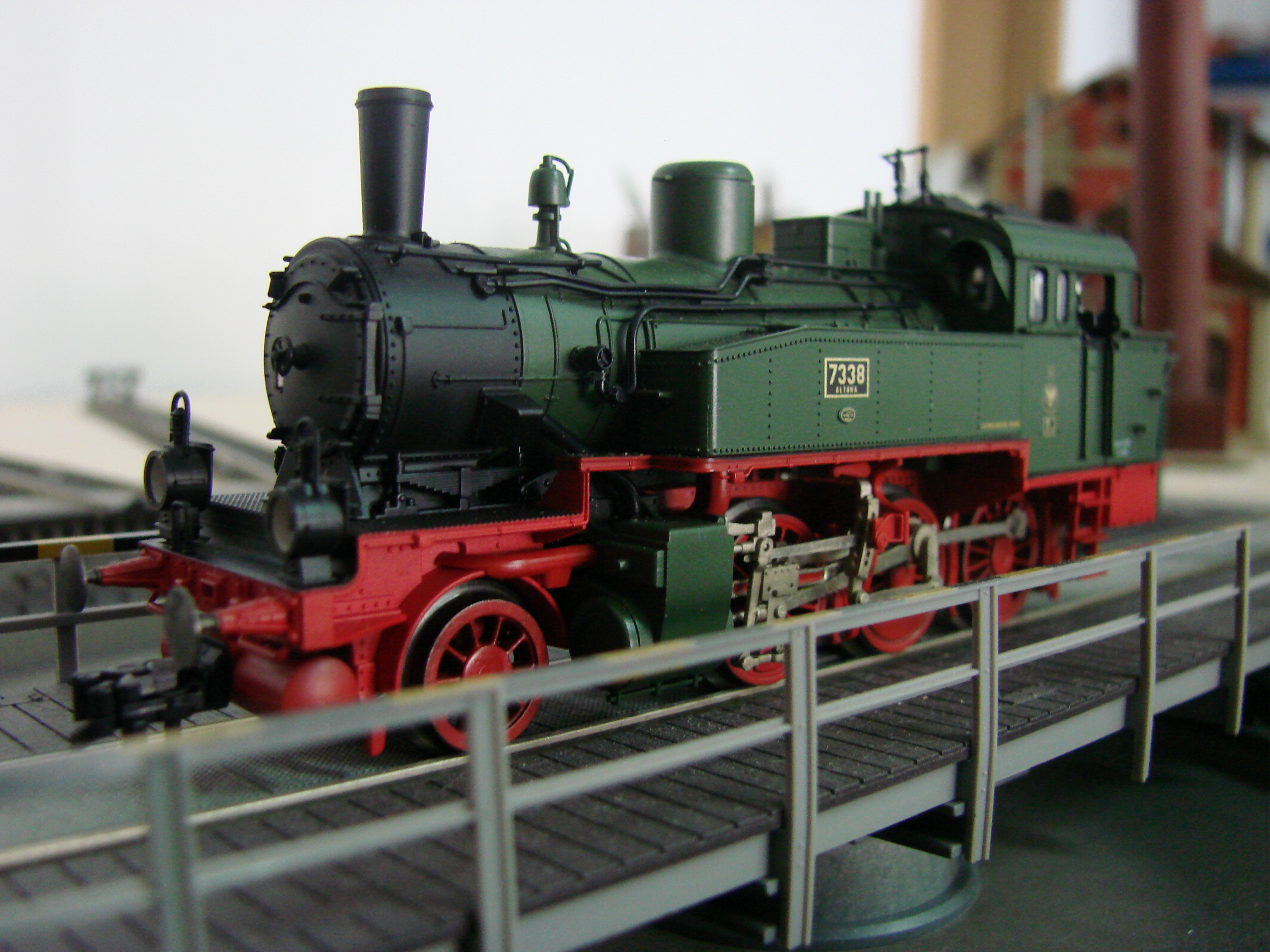

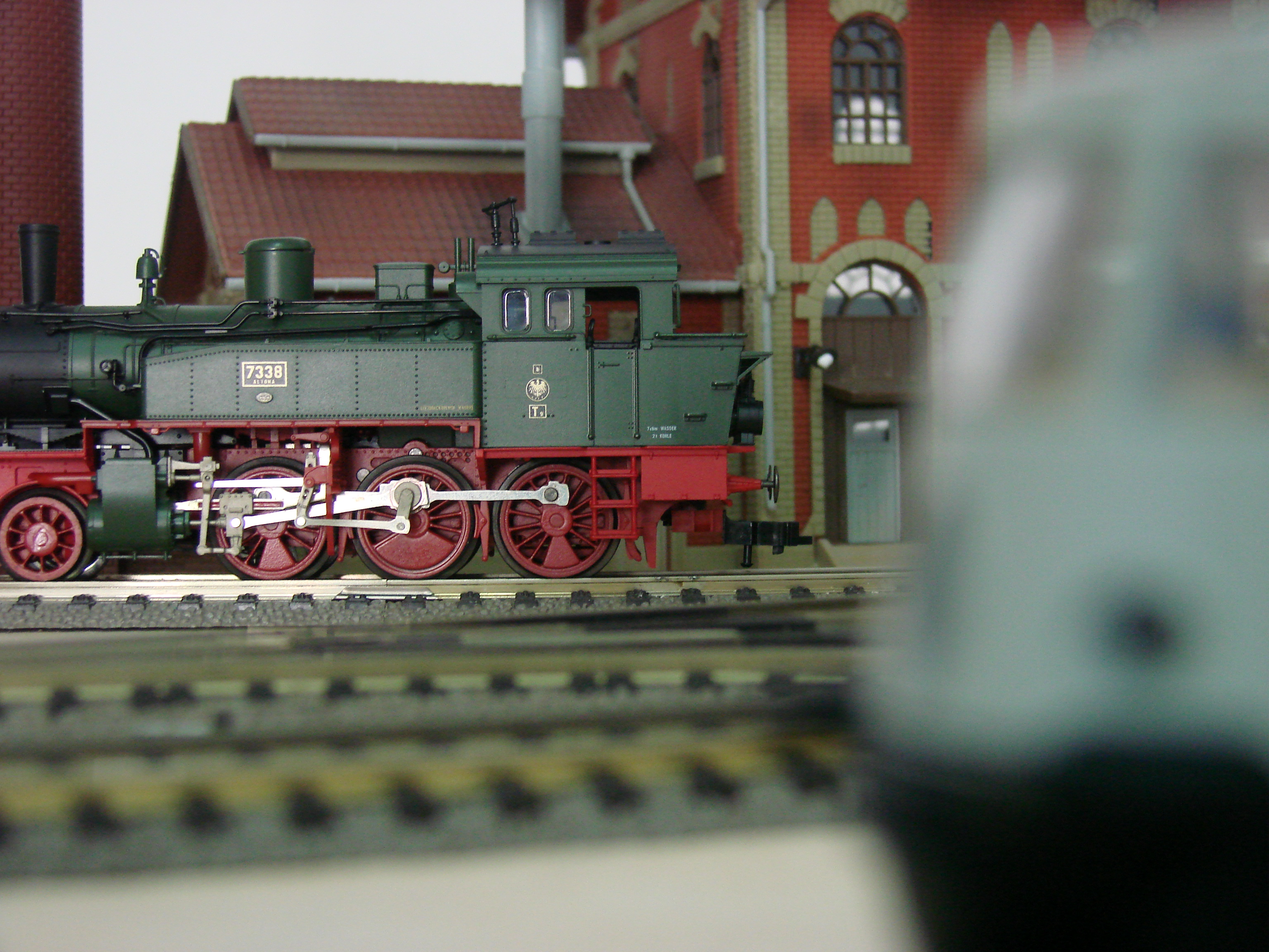

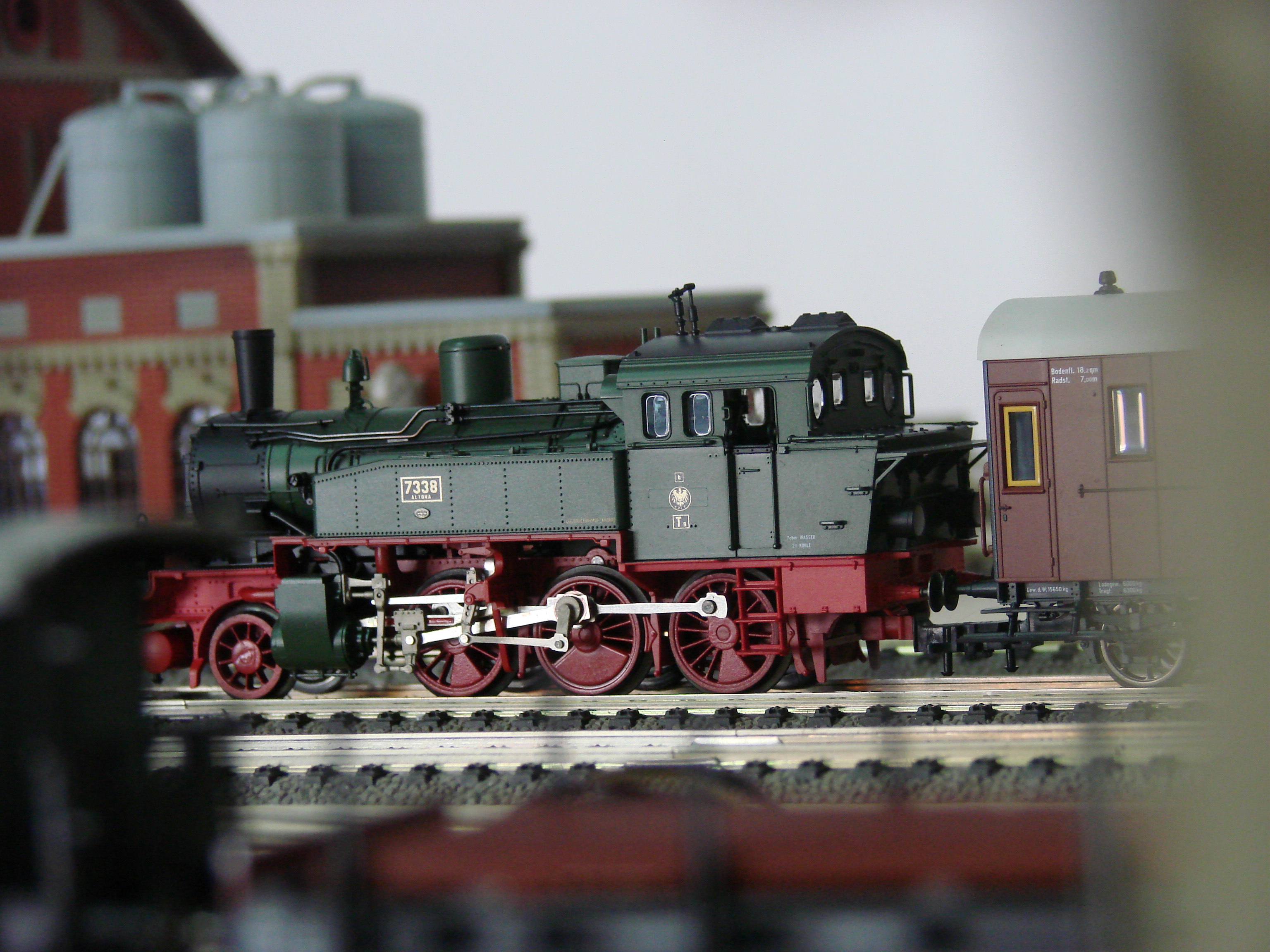

Algunas fotos que he hecho esta mañana ;)
Mensajes: 4662
Tienes que hacer avances en esa maqueta para que luzca mejor ese pedazo colección que ya tienes (mira que te lo digo yo que estoy tan indeciso como tu, solo que no tengo ni vias apropiadas aún). El set de la T18 precioso y la T9.3 también.
Enhorabuena.

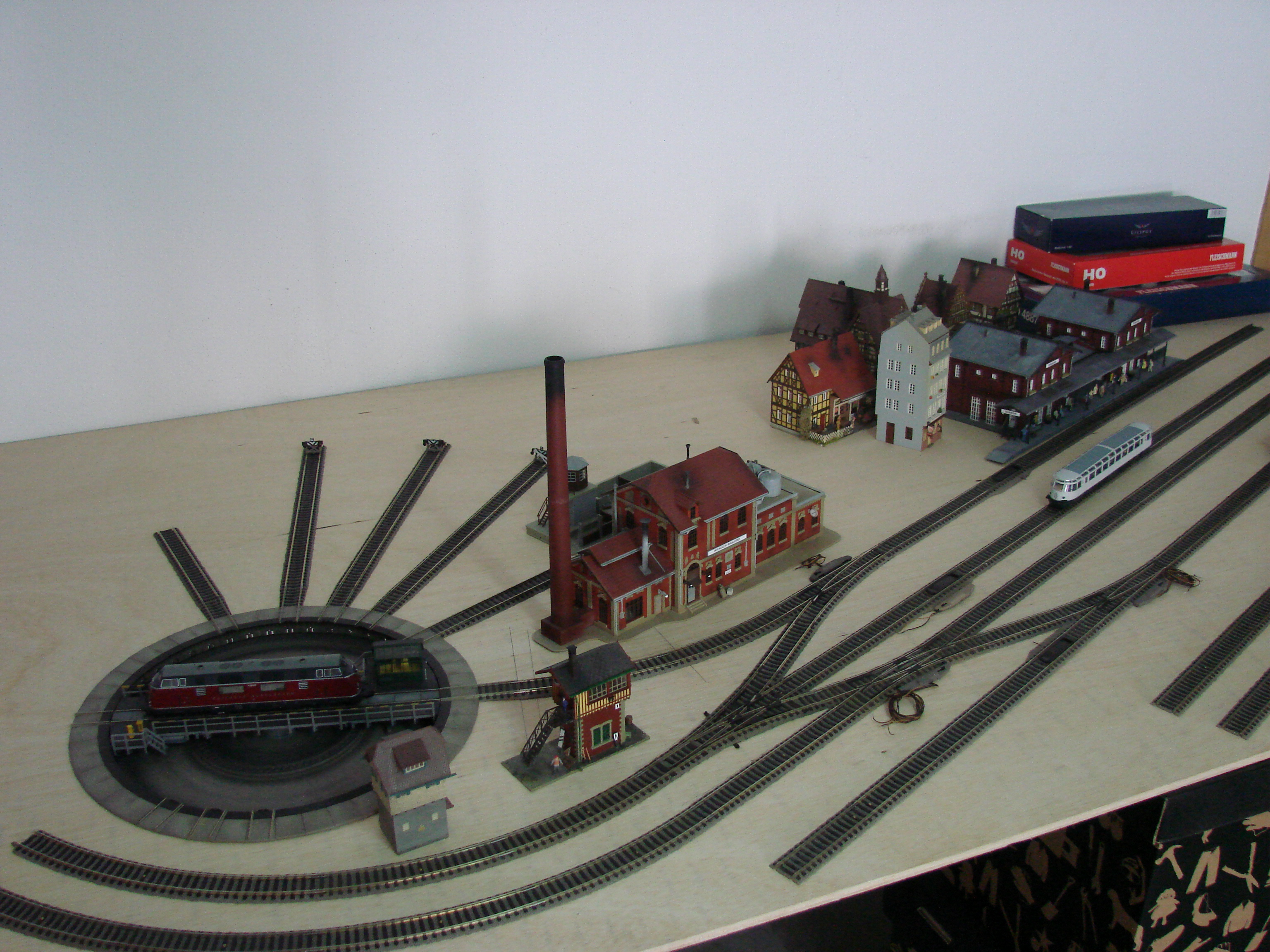

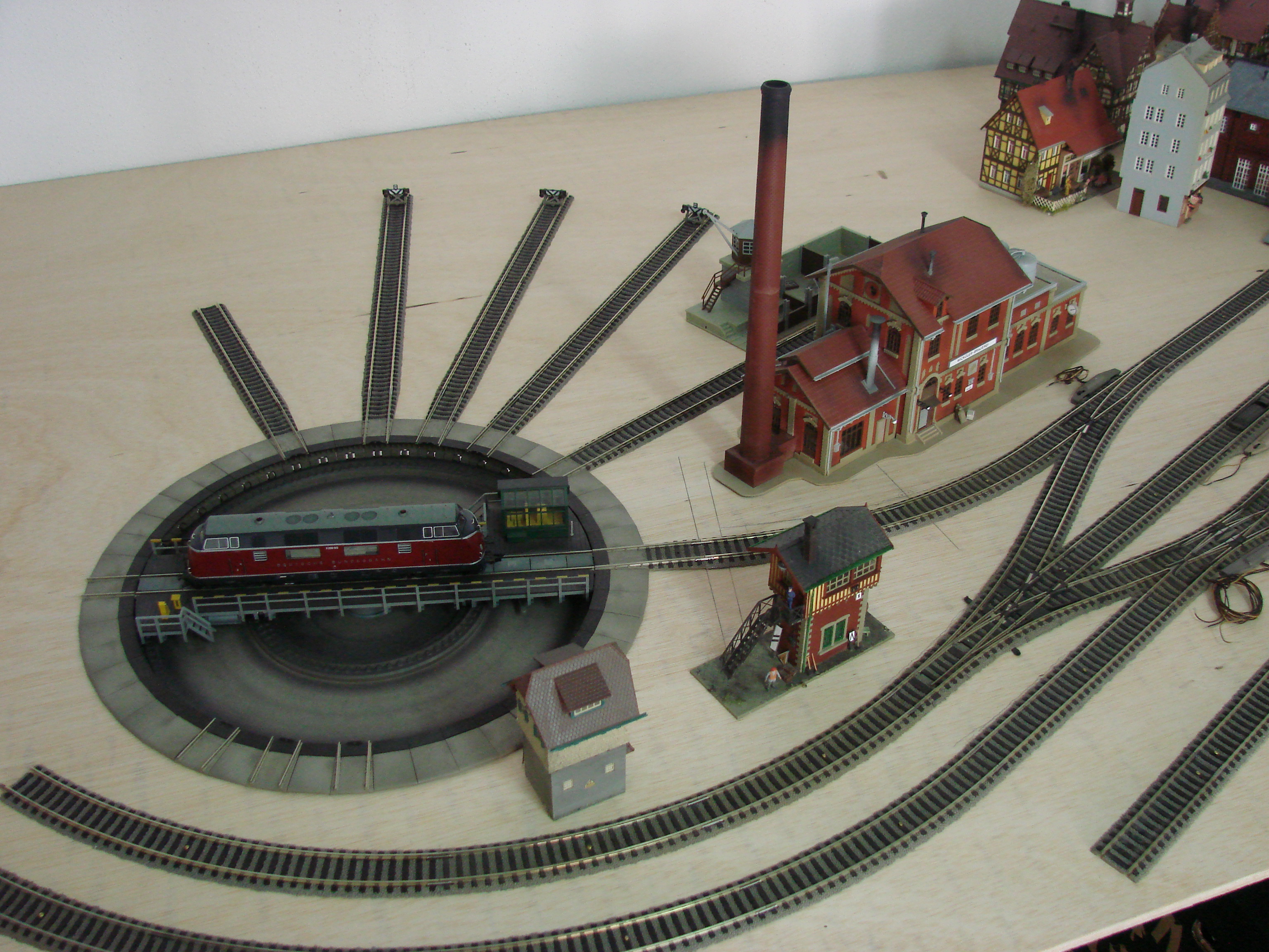

Mensajes: 1800
Registrado: 07 Jun 2009 23:24
Gracias turin, pues como veras si que estoy liado con la maqueta, he plantado en el garaje esa parte y ya estoy modificado la zona oculta que tenia hecha y que hay que retocar, sobre todo pendientes. y algo de trazado
La verdad es que mi mujer no me ha puesto ninguna pega por tener ese trozo de la maqueta ocupando parte del garaje y teniendo que dejar un coche fuera asi que, aunque lento, espero avanzar poco a poco estos dias.

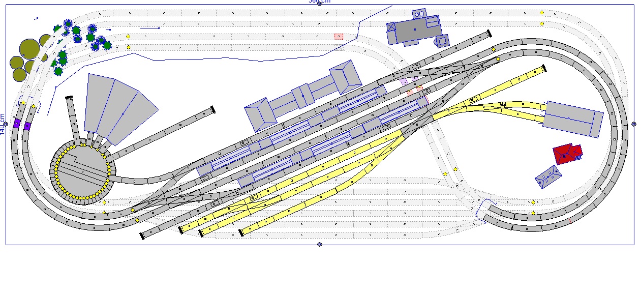

Gracias nem, este es el diseño definitivo, la zona amarilla es la que no tengo muy claro si se podria mejorar, acepto sugerencias.

Mensajes: 4662
Pues un par de cosas rápidas que se me ocurren:
En la salida al depósito de la parte derecha tal vez con un desvío triple puedas poner un depósito de tres locomotoras o una vía paralela a las del depósito pero fuera del mismo, taller al aire libre digamos. La via en la dirección del eje diagonal de la maqueta puedes dejarla o suprimirla si te recarga mucho el tema.
Por la parte izquierda los cambios de agujas los pondría dejando mas via detrás para poder aprovechar el cruce, claro pensando que ese cruce es solo un doble cruce, si tiene además funciones de desvio no digo nada, porque tal como lo tienes puedes sacar la locomotora habiendo metido el tren de frente.
maqueta franmartos.jpg (62.63 KiB) Visto 7406 veces
Como verás yo también estoy ultimando mi diseño de maqueta, y aún tengo mucho por decidir, si bien el trazado ya esta casi claro y al final ha ganado lo sencillo. Aunque claro, mis posibilidades en cuanto a dimensiones son mucho mas reducidas que las tuyas.

Hola turin, ante todo gracias por responder, te explico:
La via paralela a la estacion donde tu propones el desvio triple es precisamente para desenganchar los convoyes de carga entrando marcha atras, sino, como muy bien te explicaria Jose Maria KPEV, habria que poner via de desenganche en todas las entradas a las vias de estacionamiento, tampoco seria un drama pero creo que es mejor esta solucion como me sugirio el propio KPEV, aparte de esta manera al maniobrar con las composiciones estacionadas no invades la via principal.
En cuanto a los dos desvios junto con la via de desenganche de la izquierda son precisamente una via de escape si se mete una composicion con locomotora al frente, no se si todo esto es muy ortodoxo, sigo aceptando sugerencias.
