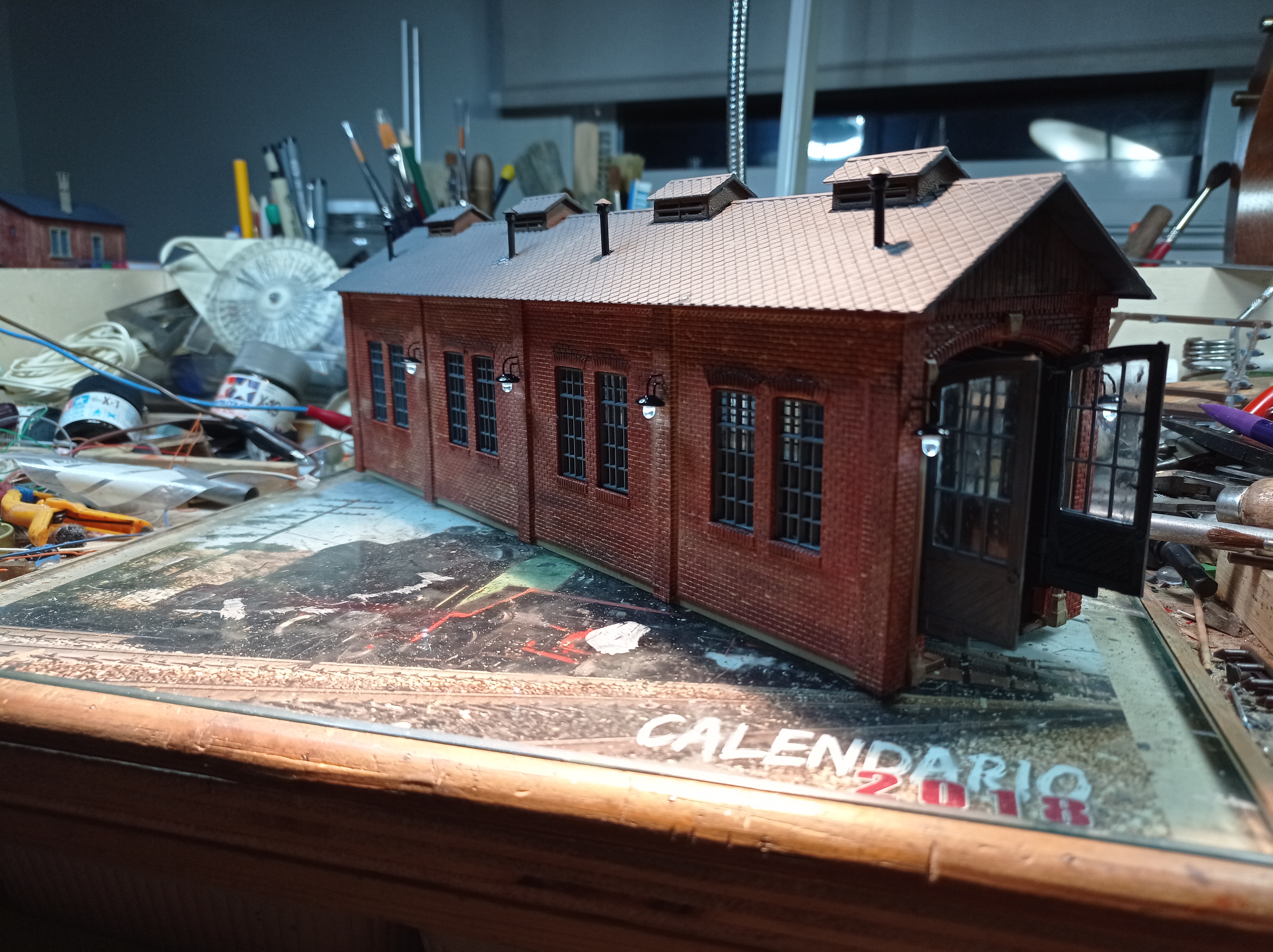

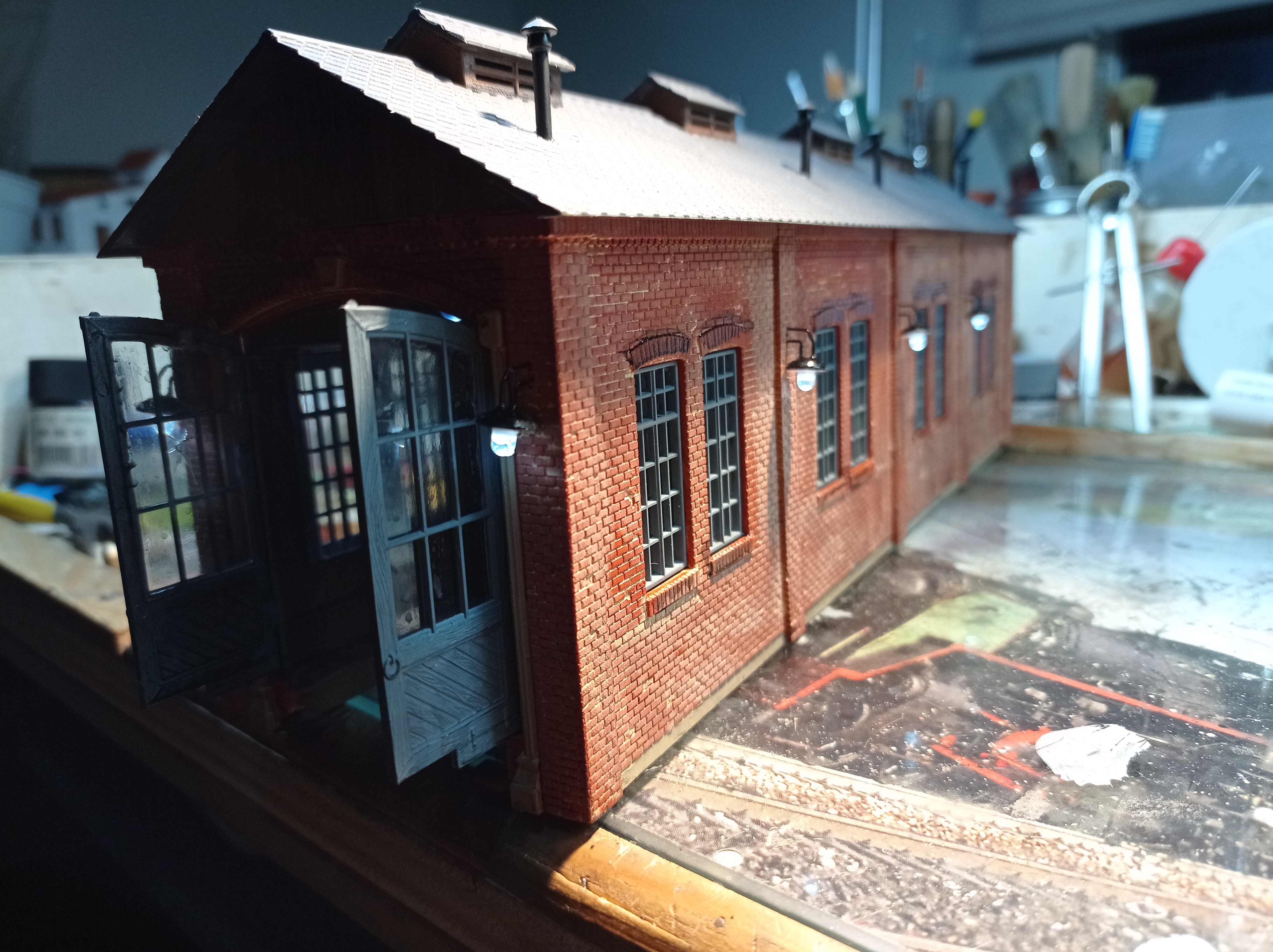

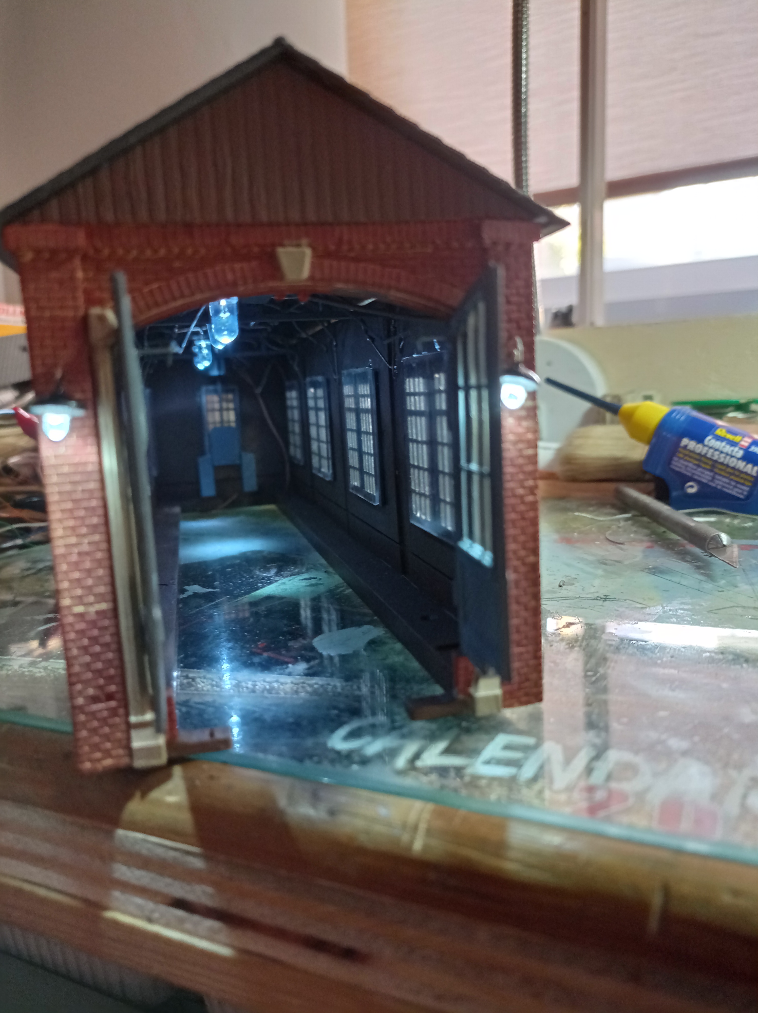

De nuevo en marcha . Espero me cunda . Me gustaría tomar la bonita costumbre de terminar lo que empiezo , vamos a ver si lo consigo , pues es bastante lo que tengo por delante . Esto que muestro , se trata como se ve de un Kits comercial . Trato de darle aspecto español . El portón lo modifique para que funcione . Viene medio preparado , solo le hice las bisagras metálicas . Ademas de las luces .

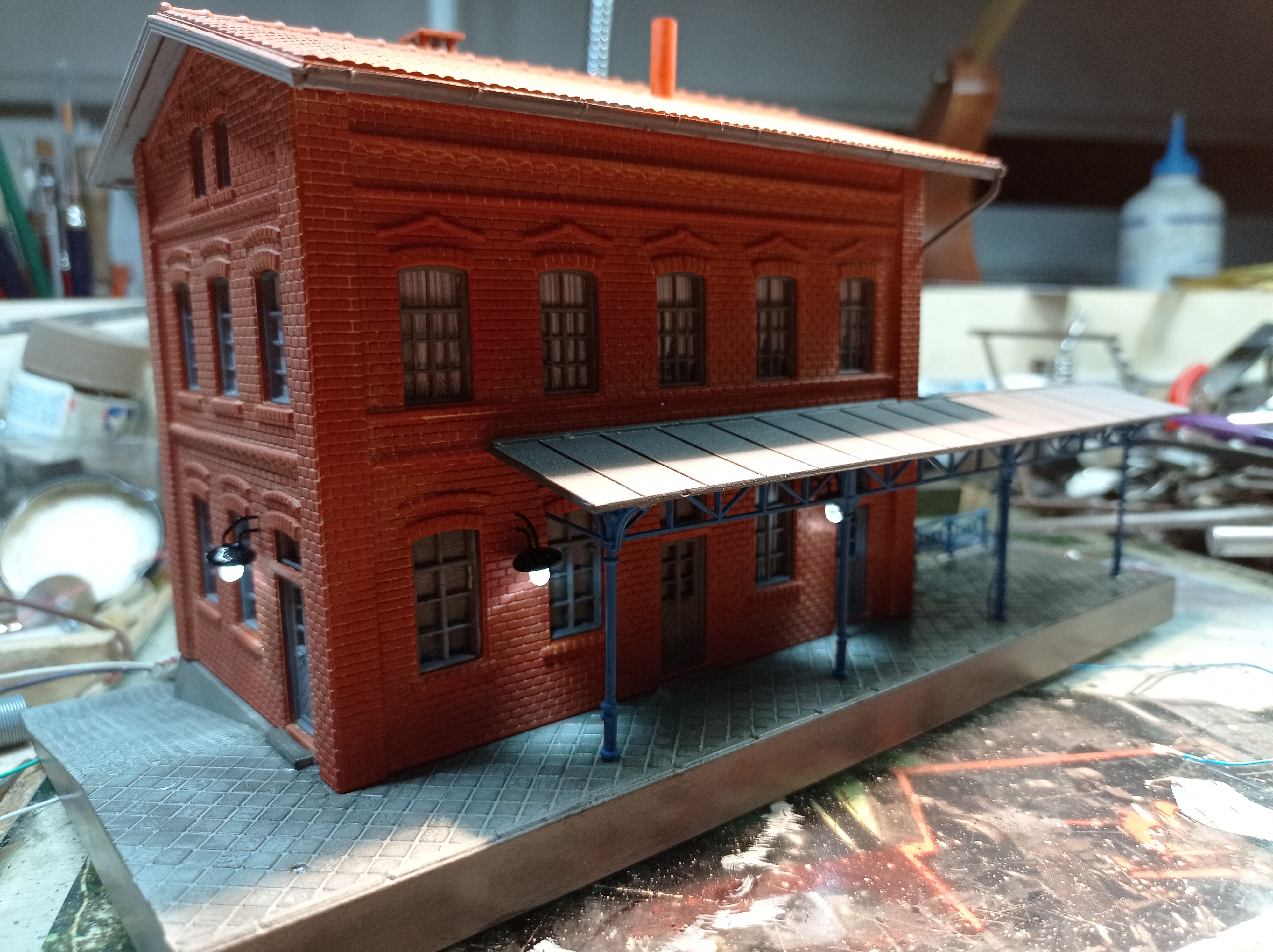

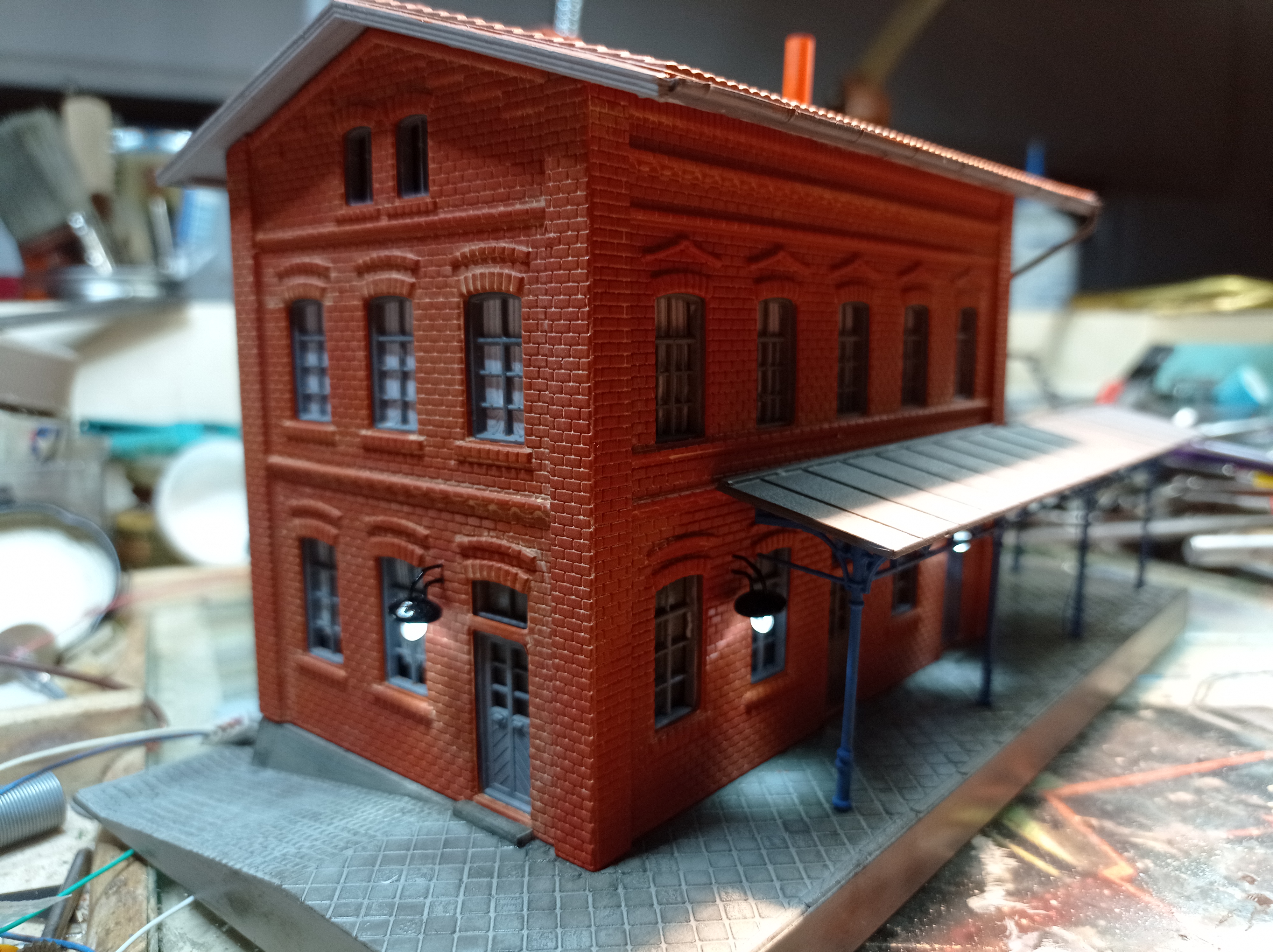

Otro Kits comercial , igualmente tratado como el anterior . Sera el edificio de la estación de via estrecha . Algo excesiva . ( Cuando de inicio la linea se pensaba en una empresa de mayor magnitud . Como tenemos muchos ejemplos ) . puede servir .

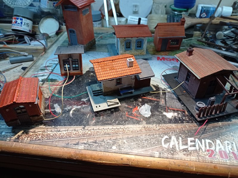

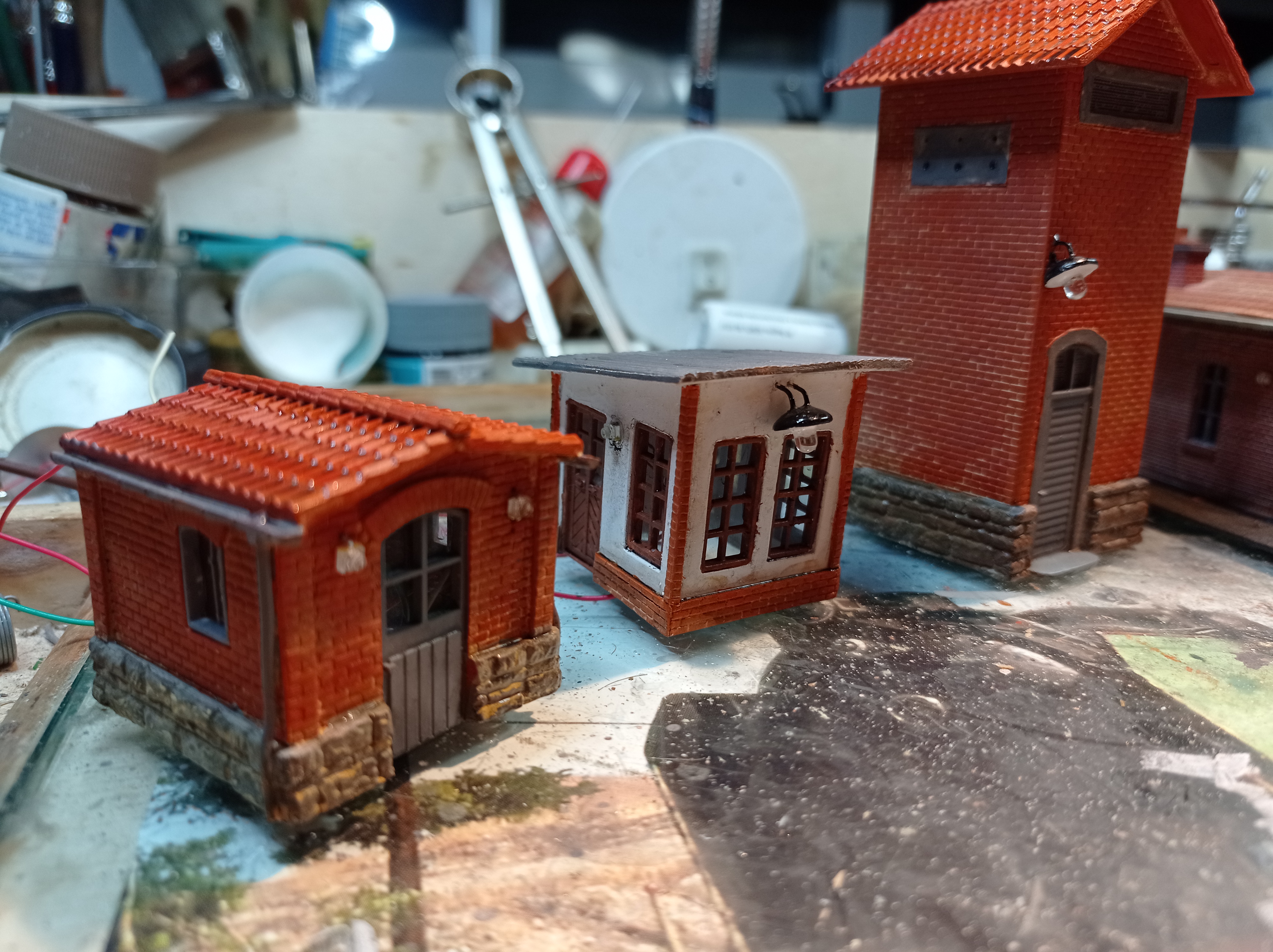

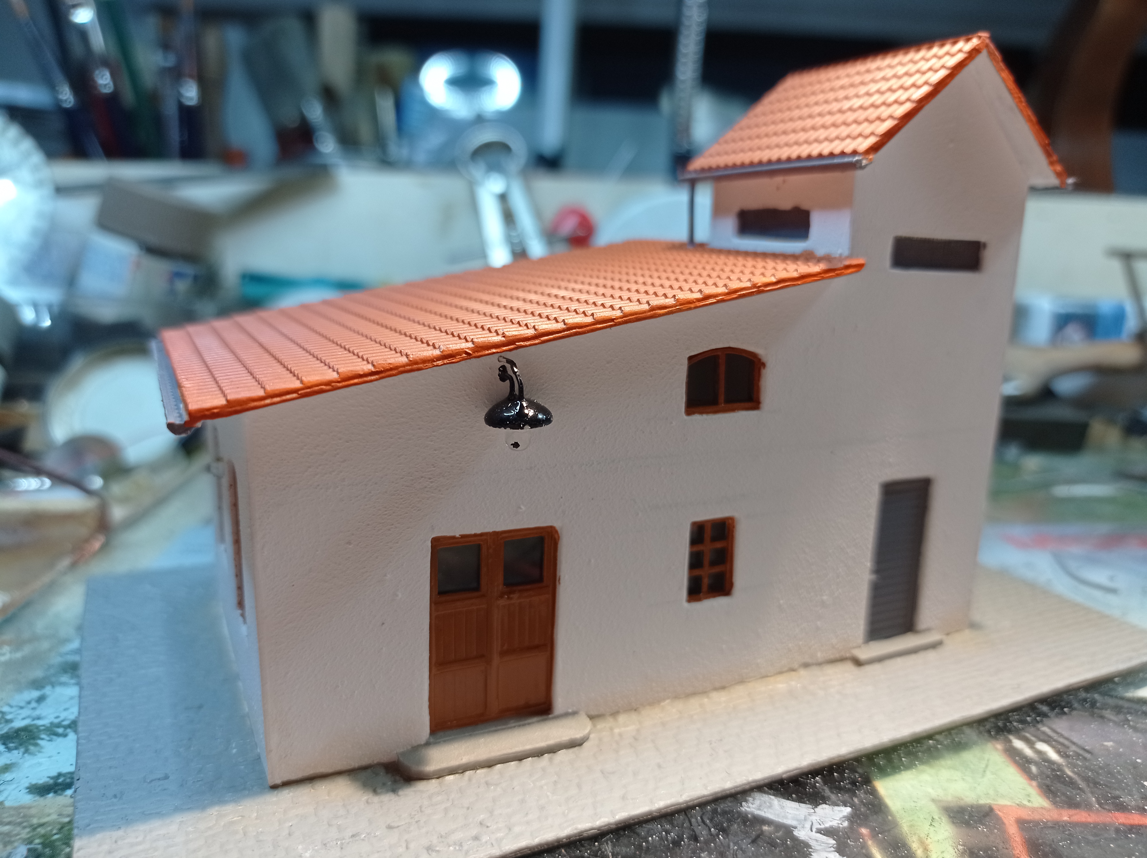

Estos , son de elaboración propia . Los materiales son varios , Cartón , PVC y placas de Ahuhagen y otras parecidas , las ventanas y puertas con casi todas comerciales .

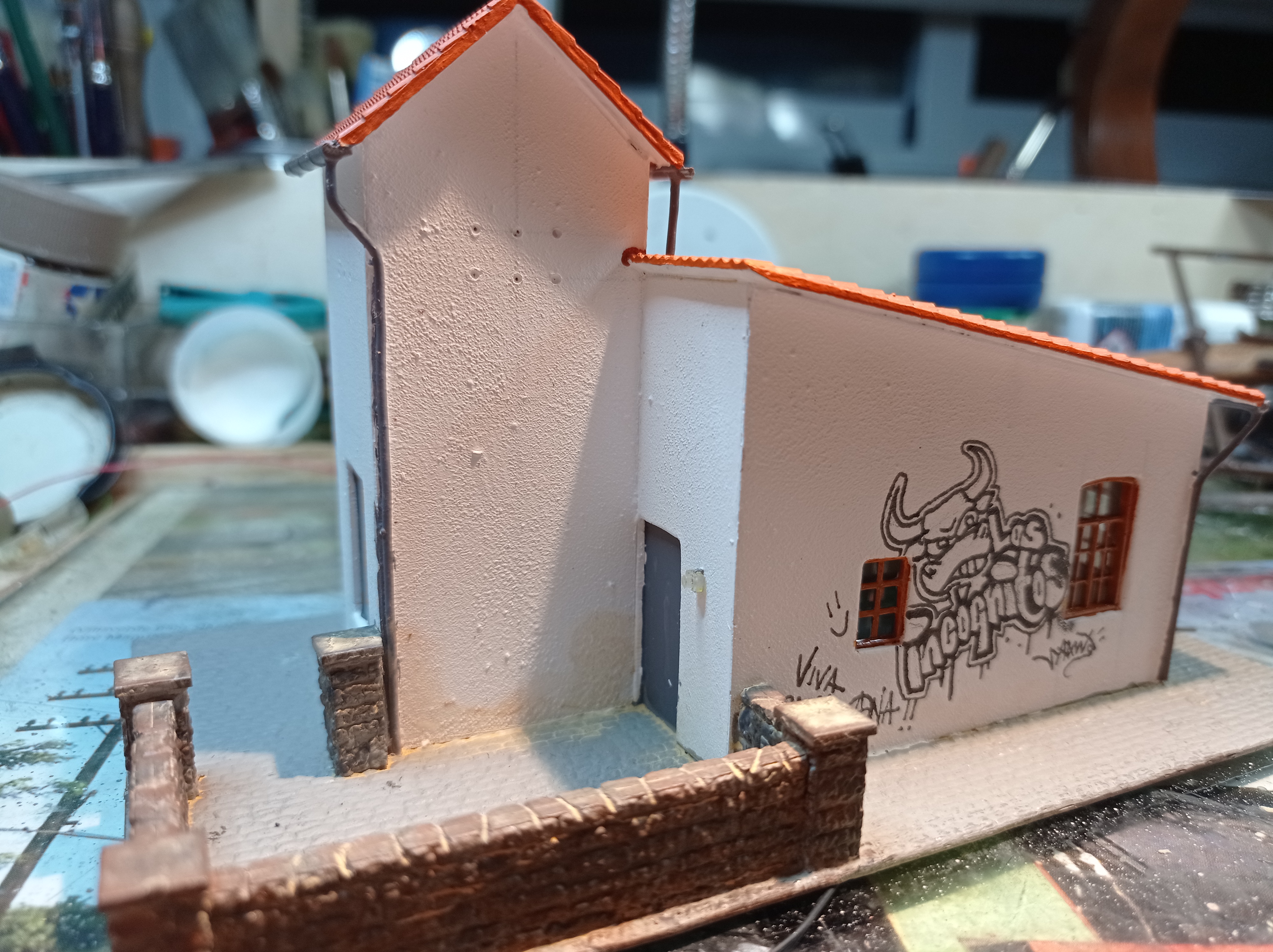

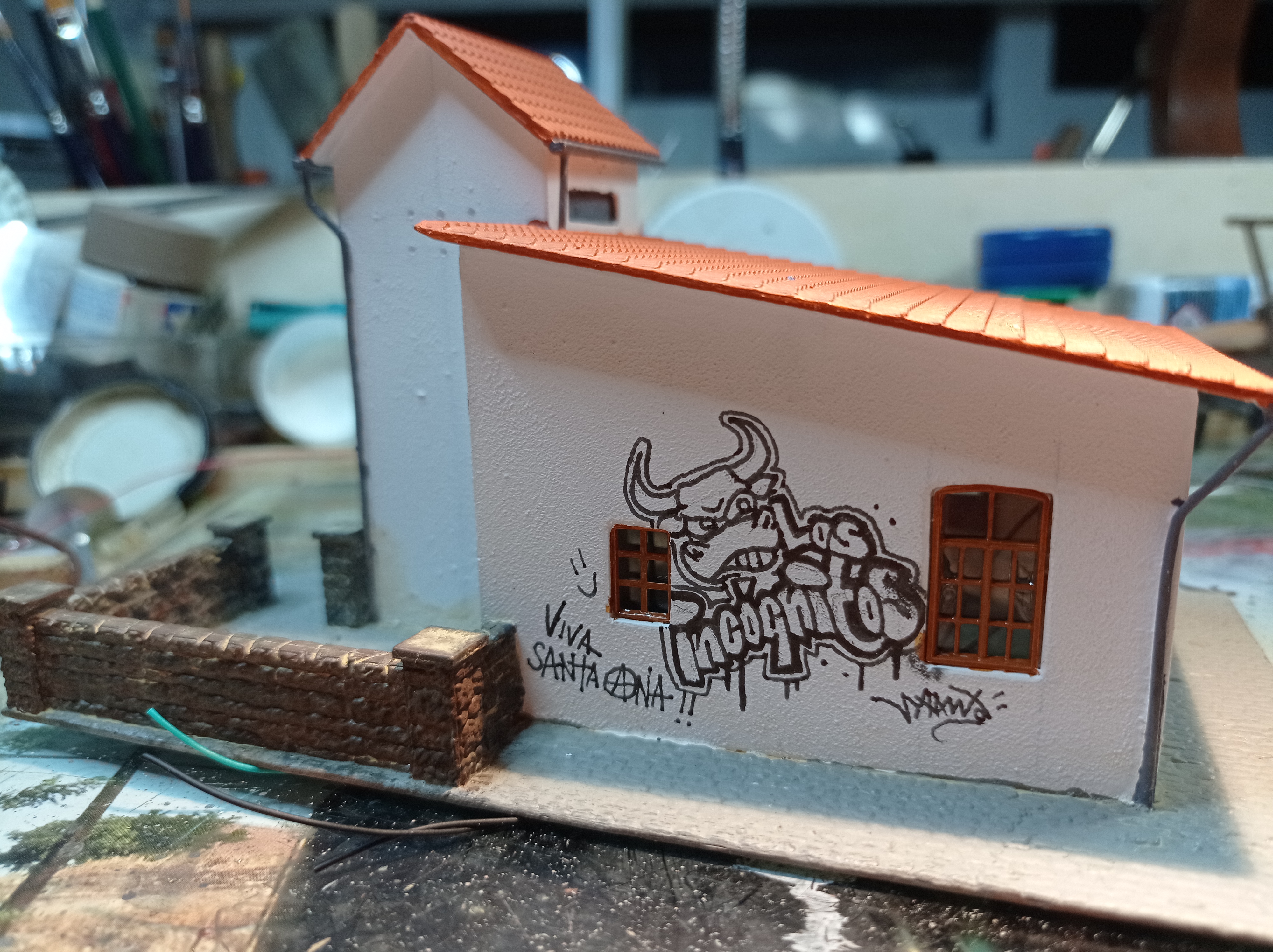

Por ultimo , Este edificio esta basado en la oficina de la compañía eléctrica de mi Pueblo . Hace ya algunos años aparecieron durante las fiestas las dos únicas pintadas que hubo en el pueblo .Ya sabéis lo que nos gustan a los treneros estas cosas por el daño que hacer al material ferroviario . Pero ..... en fin resulta que tengo cerca al que luego supe , fue el autor . Le pedí me la reprodujera . Esta es .

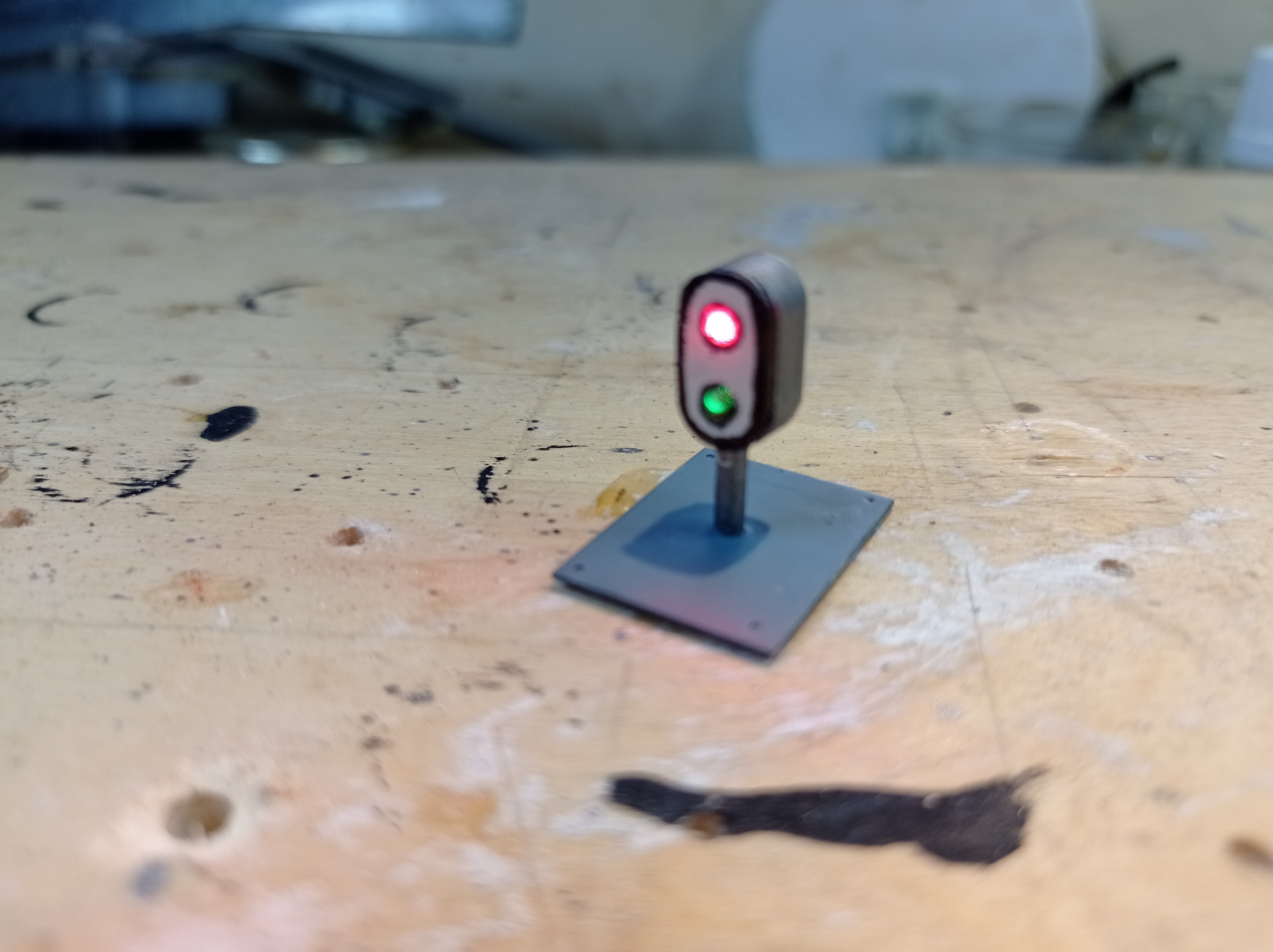

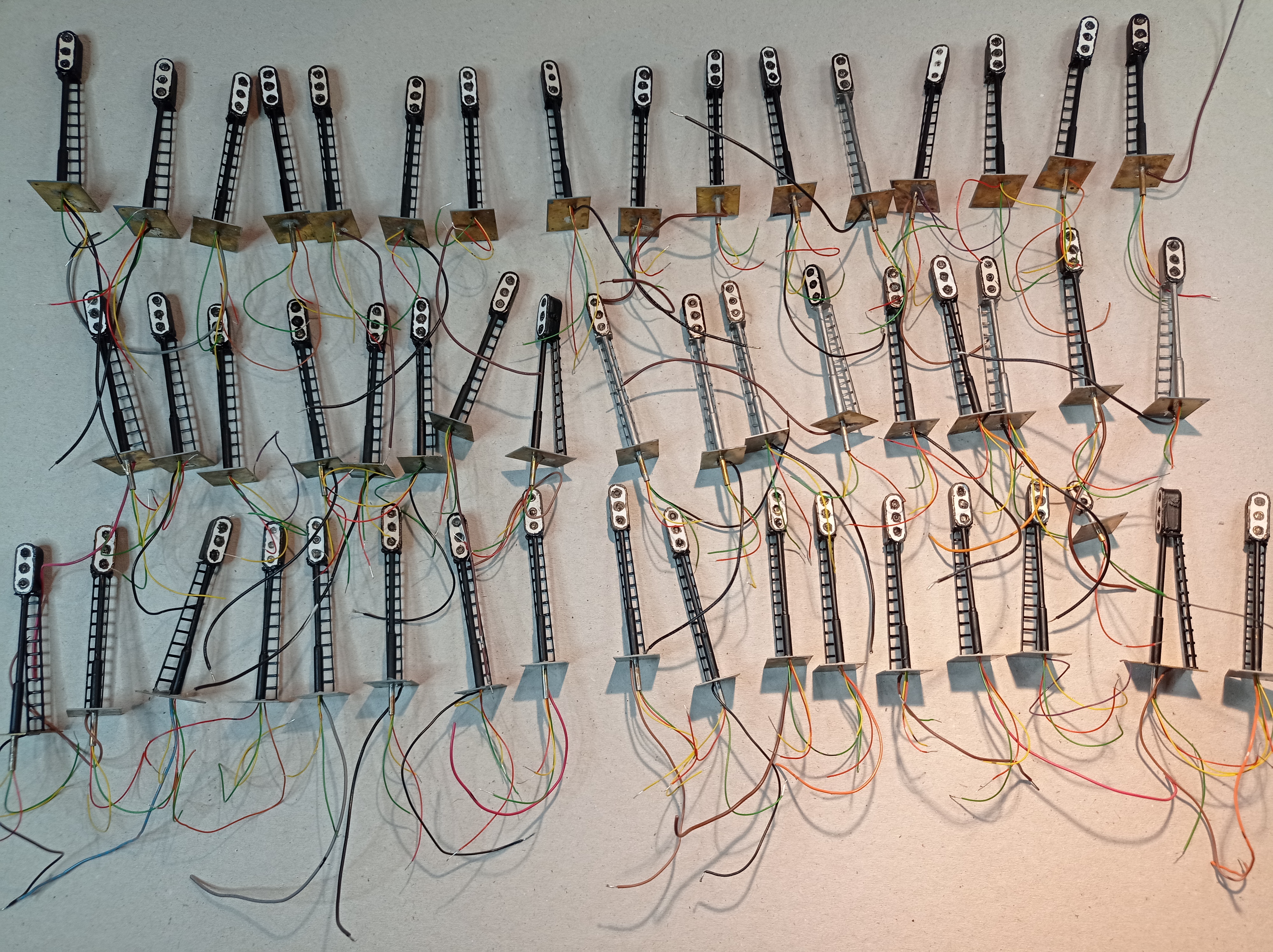

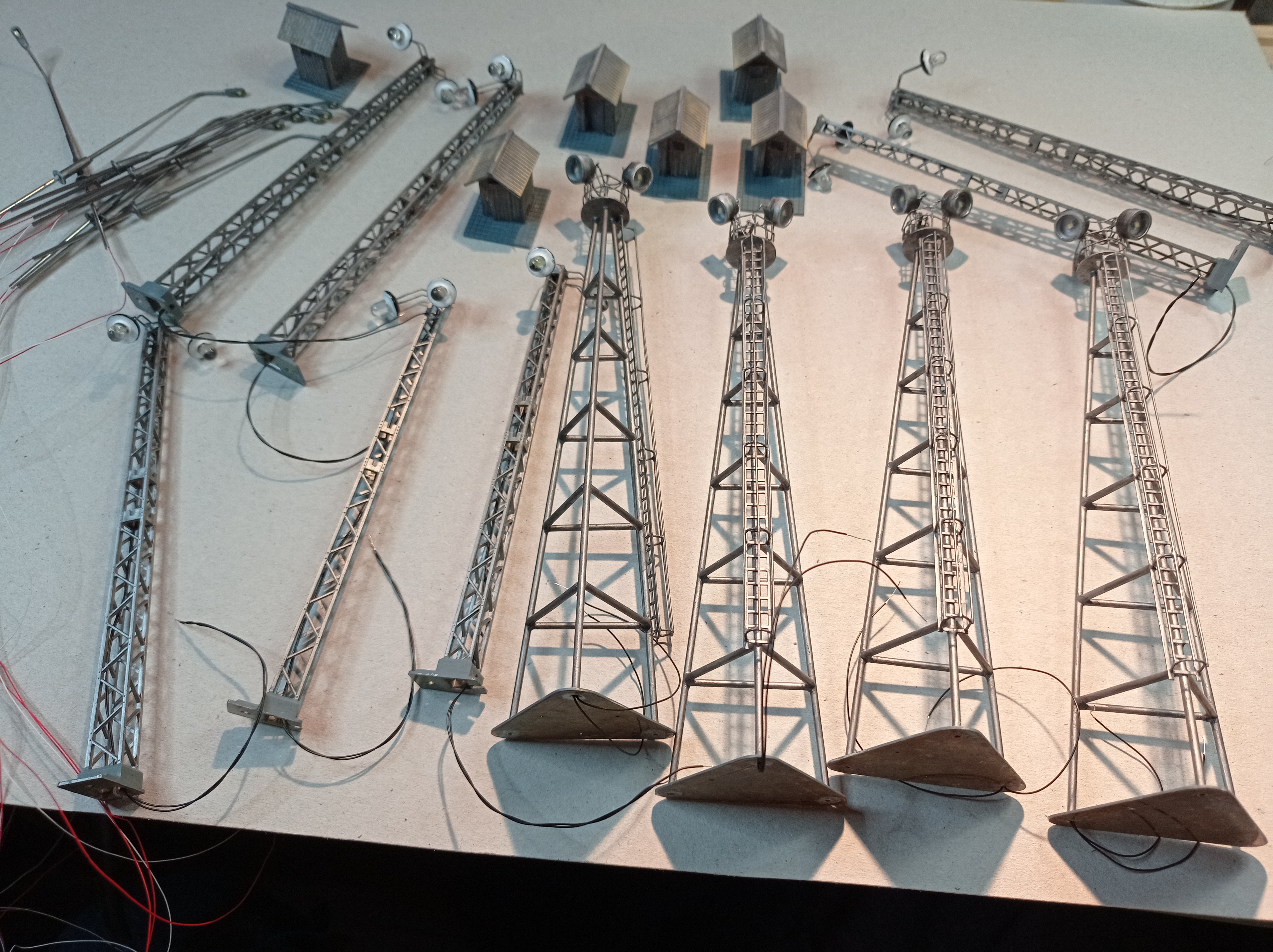

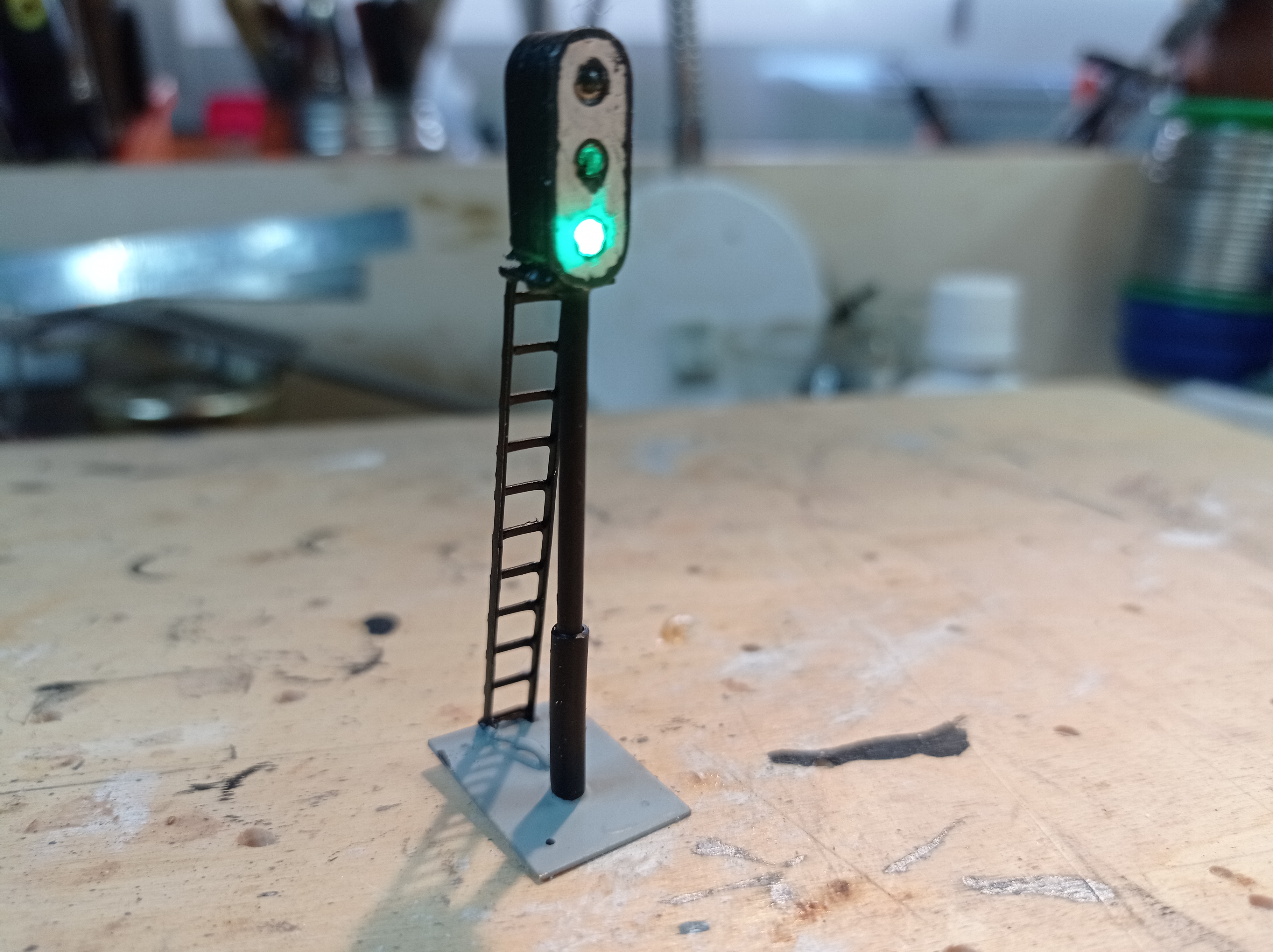

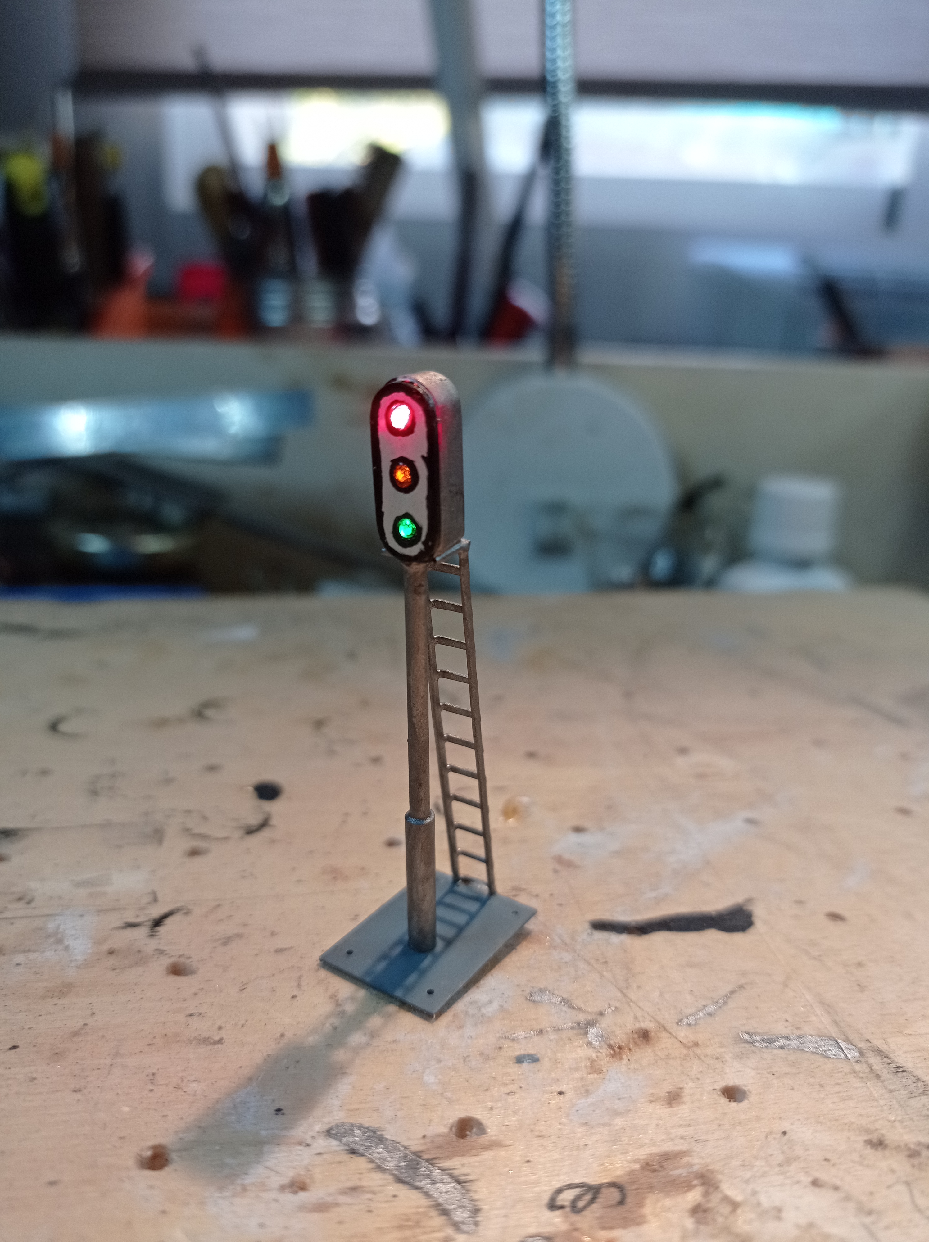

Al fin , ya termine , semáforos , focos y farolas . Con los semáforos , se que no tendré que preocuparme por si necesito alguno mas . 51, de una tacada . Lo mismo da hacer esto ,que unos pocos . Listo para entregar a la maqueta . A por lo siguiente .

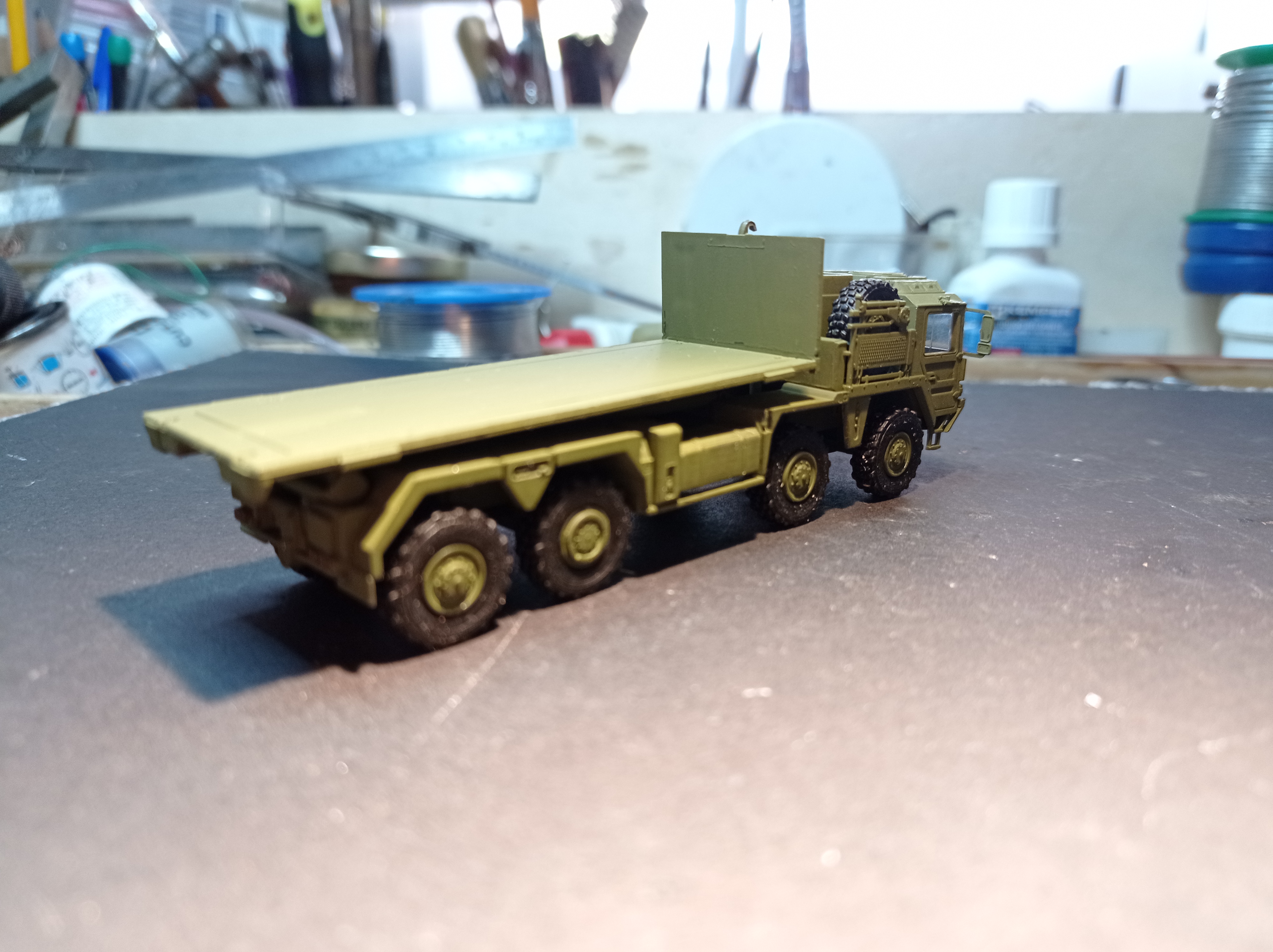

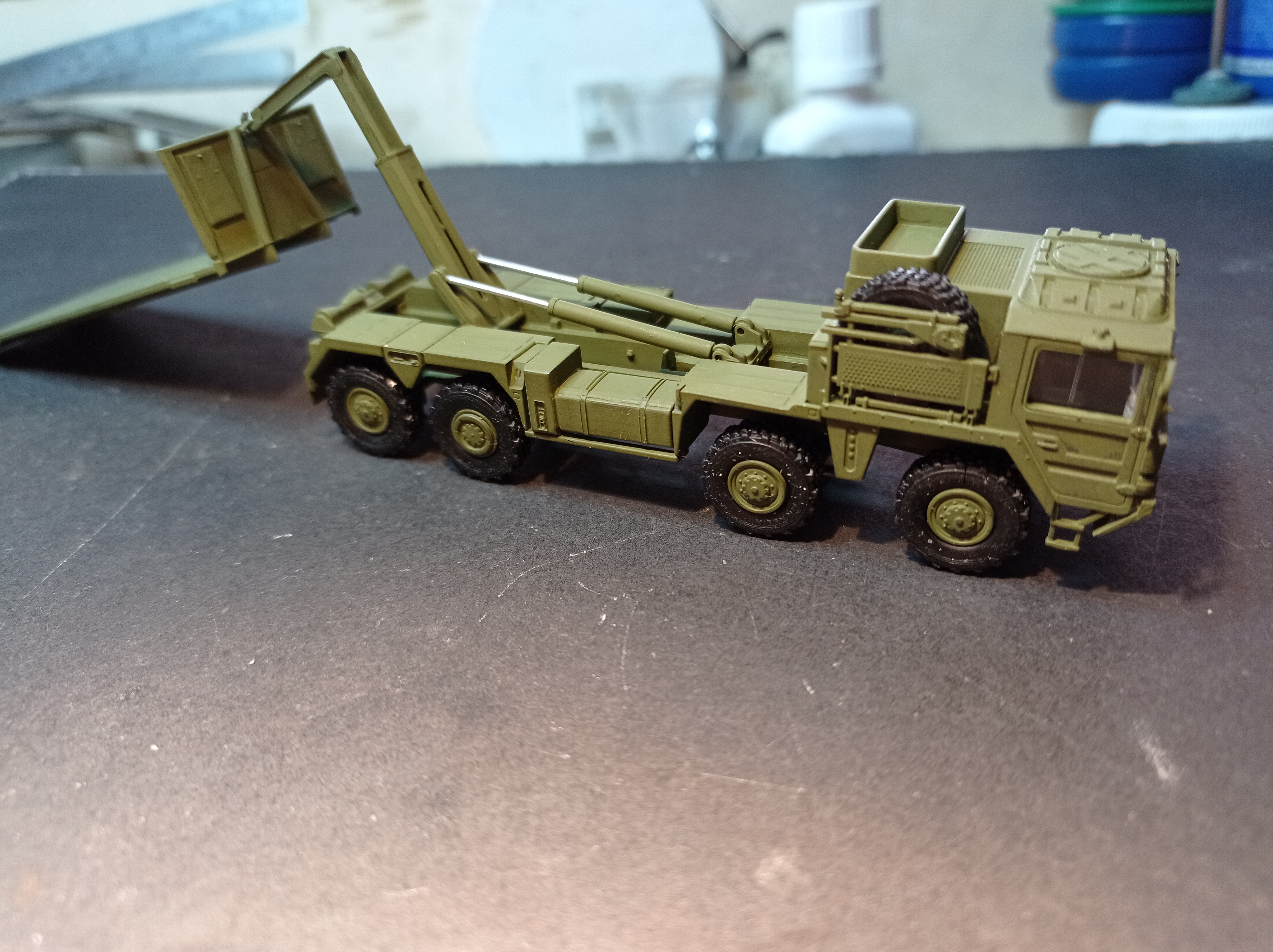

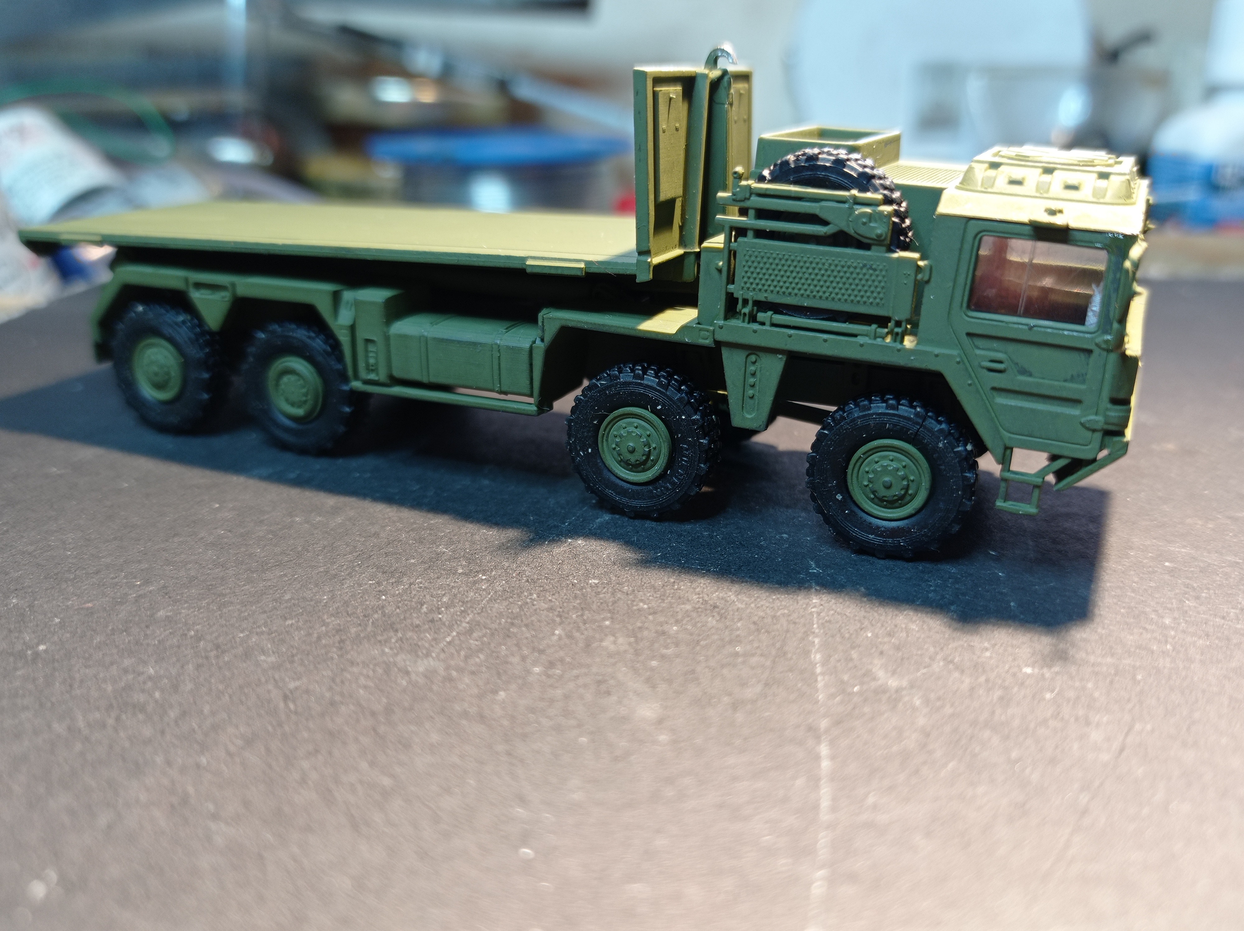

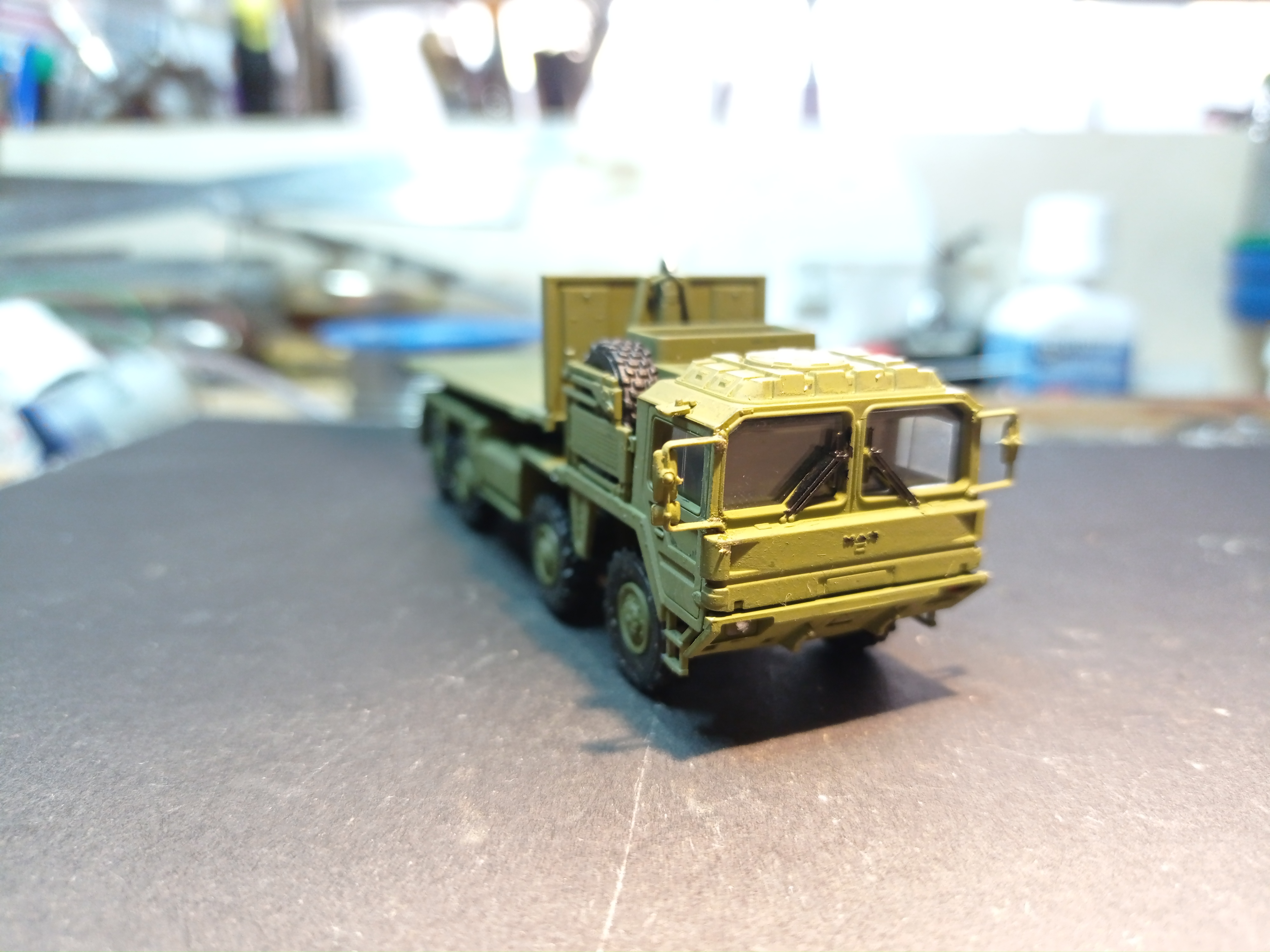

Y , ya que tenia la brocha en la mano . Pille el otro dia , rebajado , este camion , que no se si esta en servicio aca , en España , pero pudiera estarlo . Pues , bien , pa la vitrina .

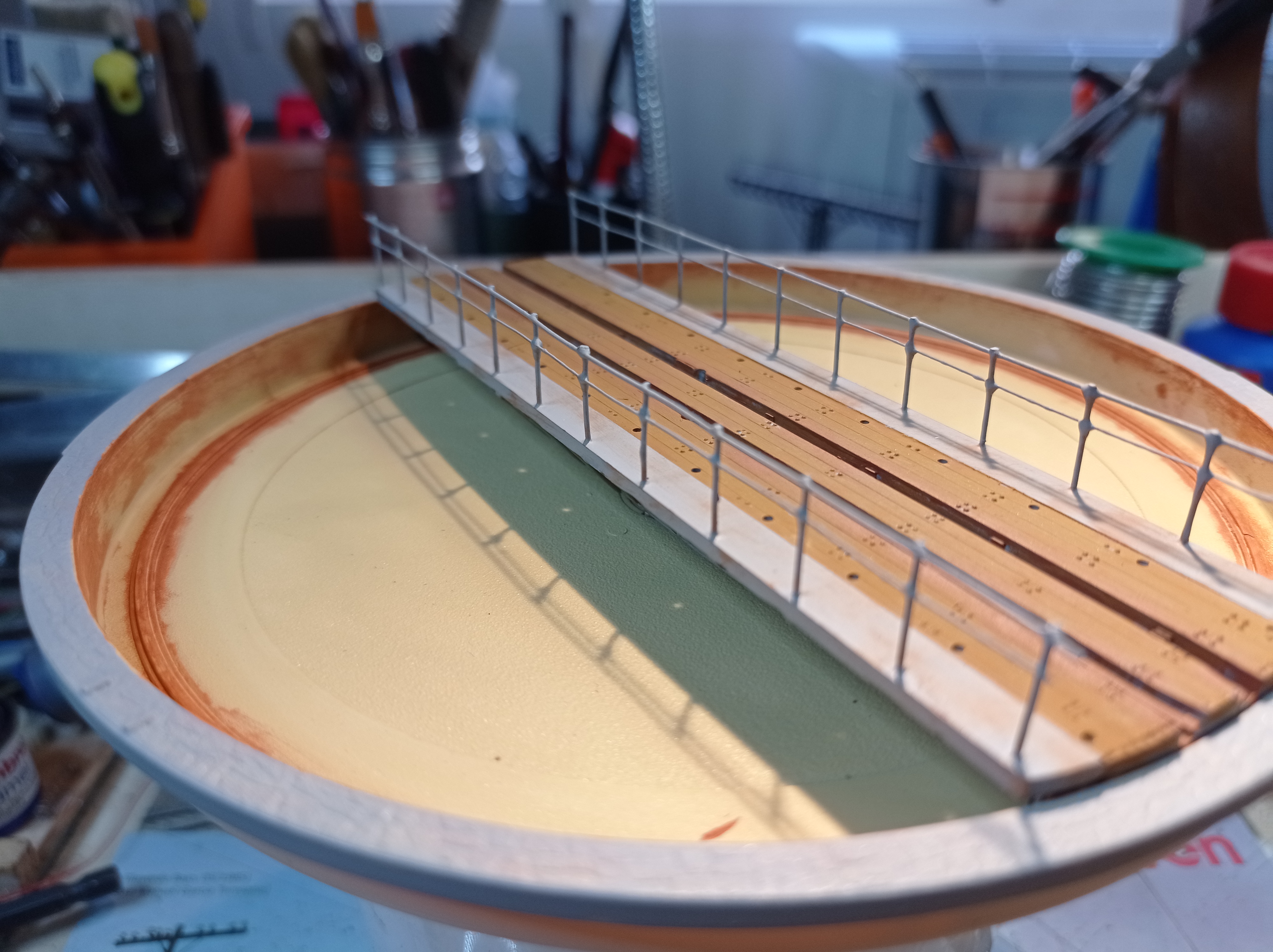

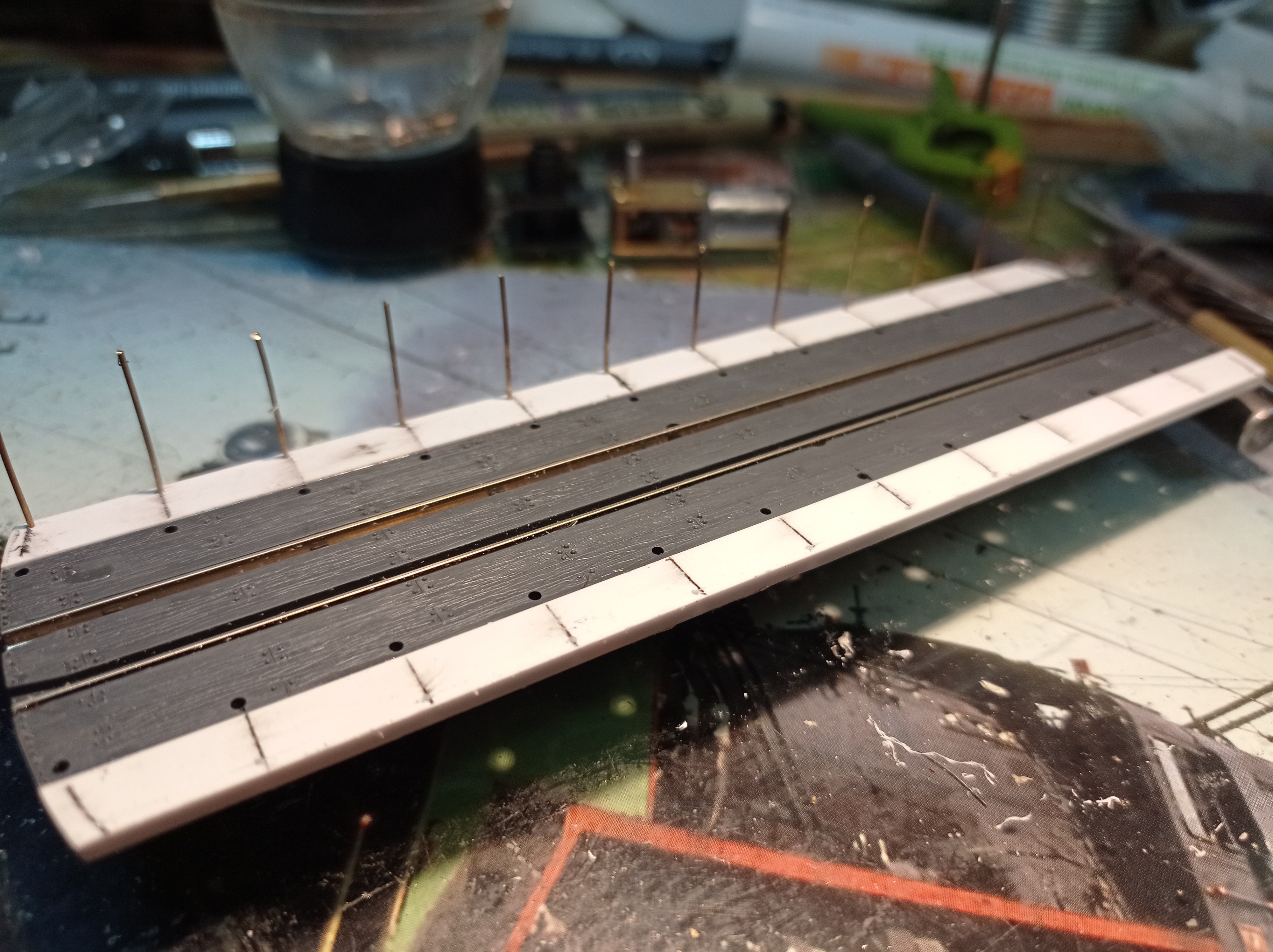

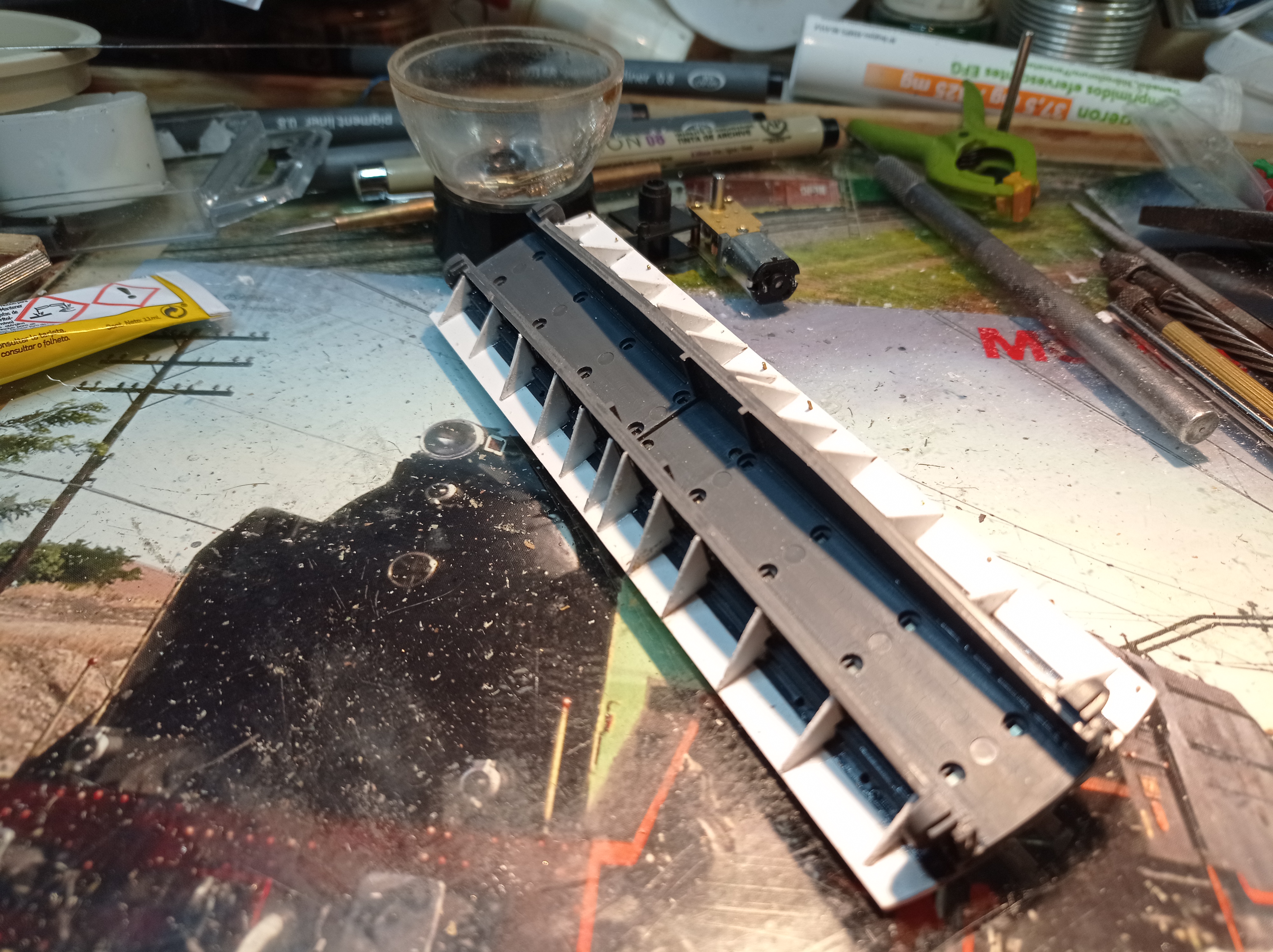

Para la linea de via estrecha , estaba siendo necesaria la rotonda .Fije la atencion en la de N de Peco . Quizas no hay donde elegir ,y hay que tener en cuenta el precio y la posibilidad de adaptarla a la idea . Ensanche la plataforma y las barandillas .

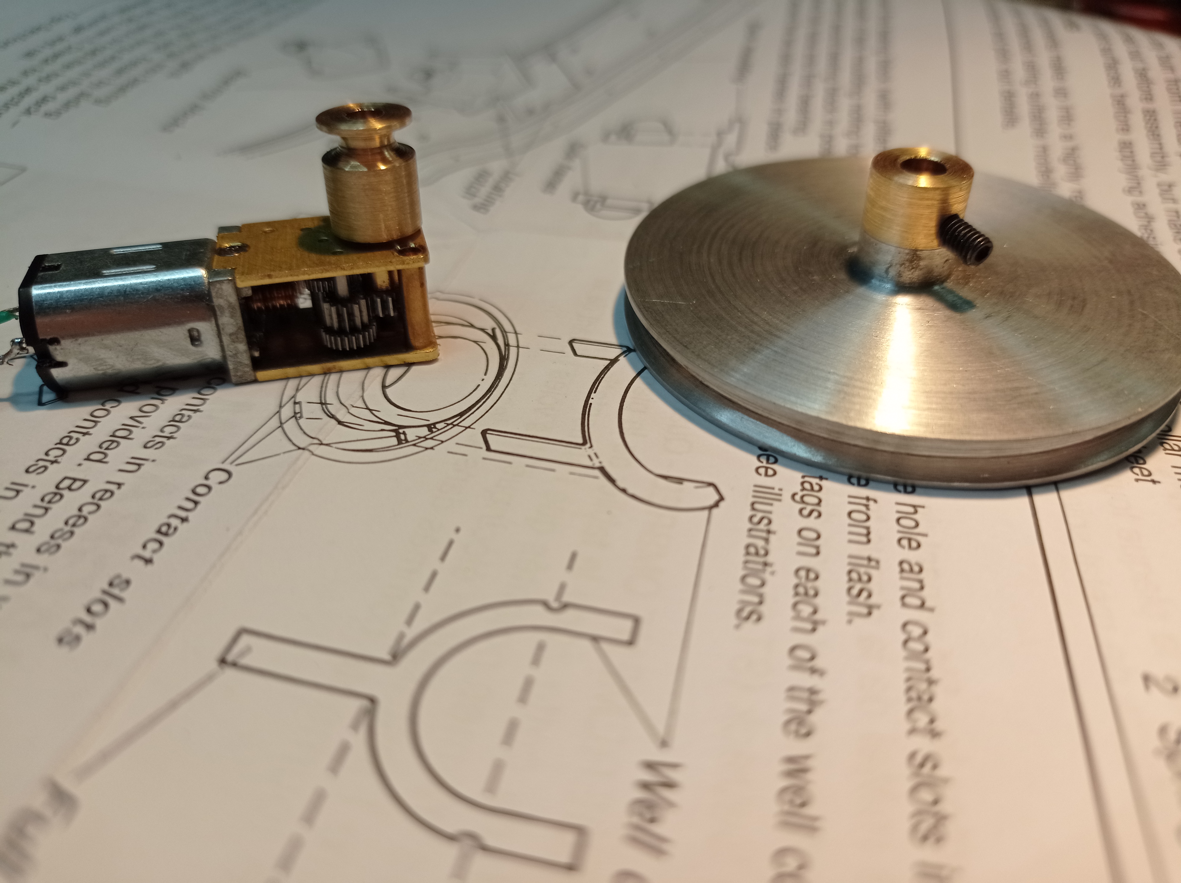

En un principio pensé en motorizarla . Prepare unas poleas , con ningún éxito y unos engranajes , con resultado parecido . Después de vichear por catálogos y marcas , veo que Peco dispone de motor completo ,y de fácil instalación . el tema es que por España no lo localizo . Ya se vera la forma de averiguarlo .

Con la idea puesta en la motorizacion de Peco , ya estoy terminando de pintar . la instalación es sencilla .

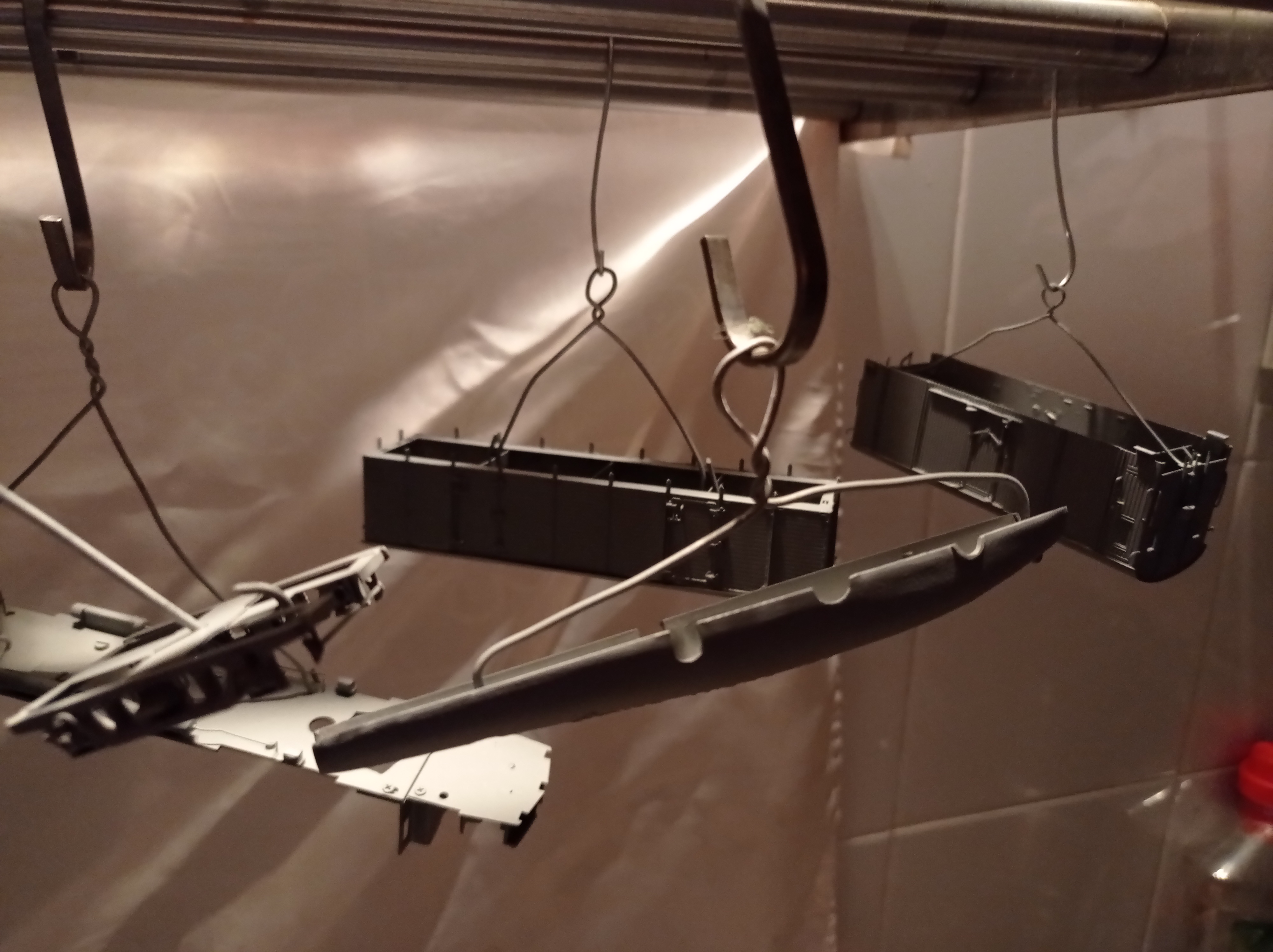

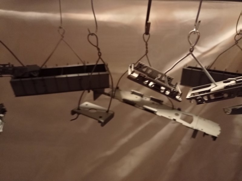

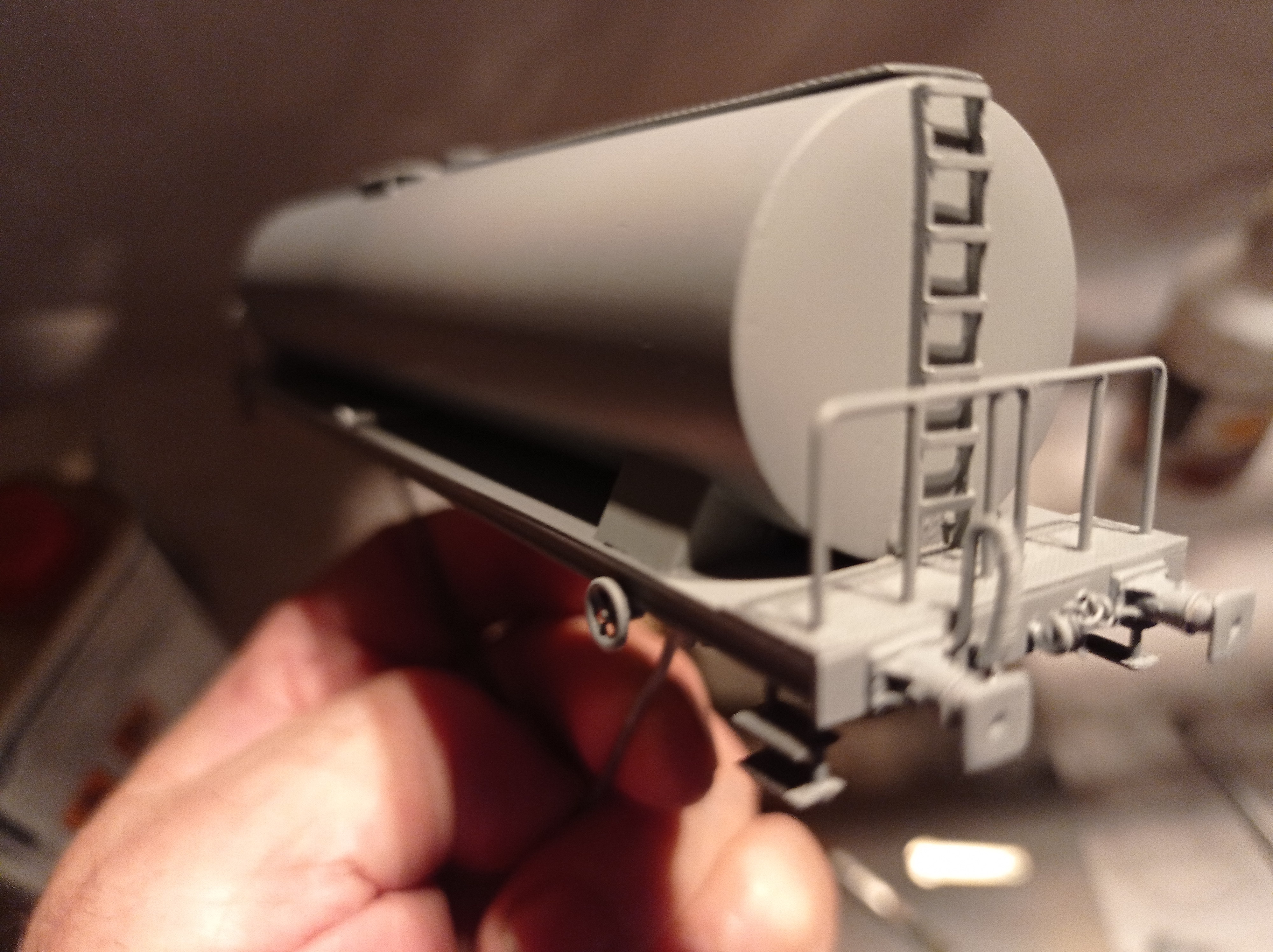

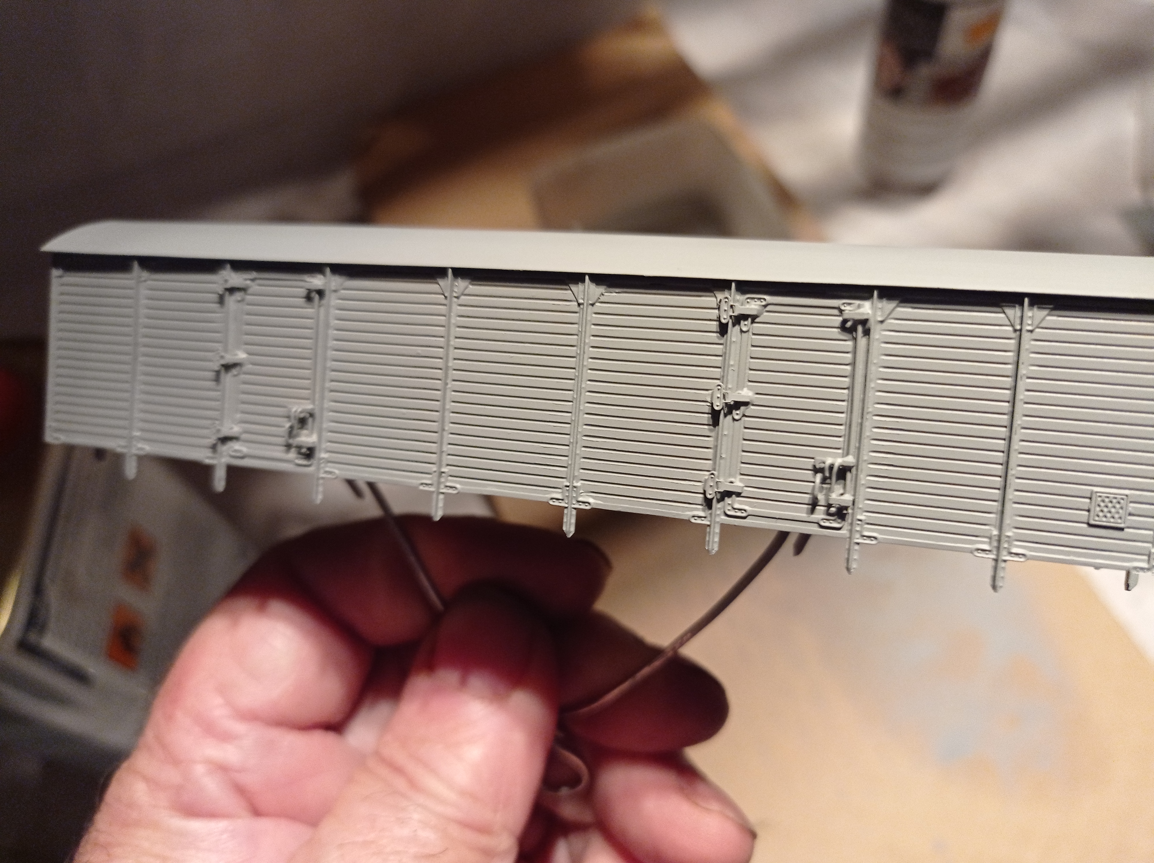

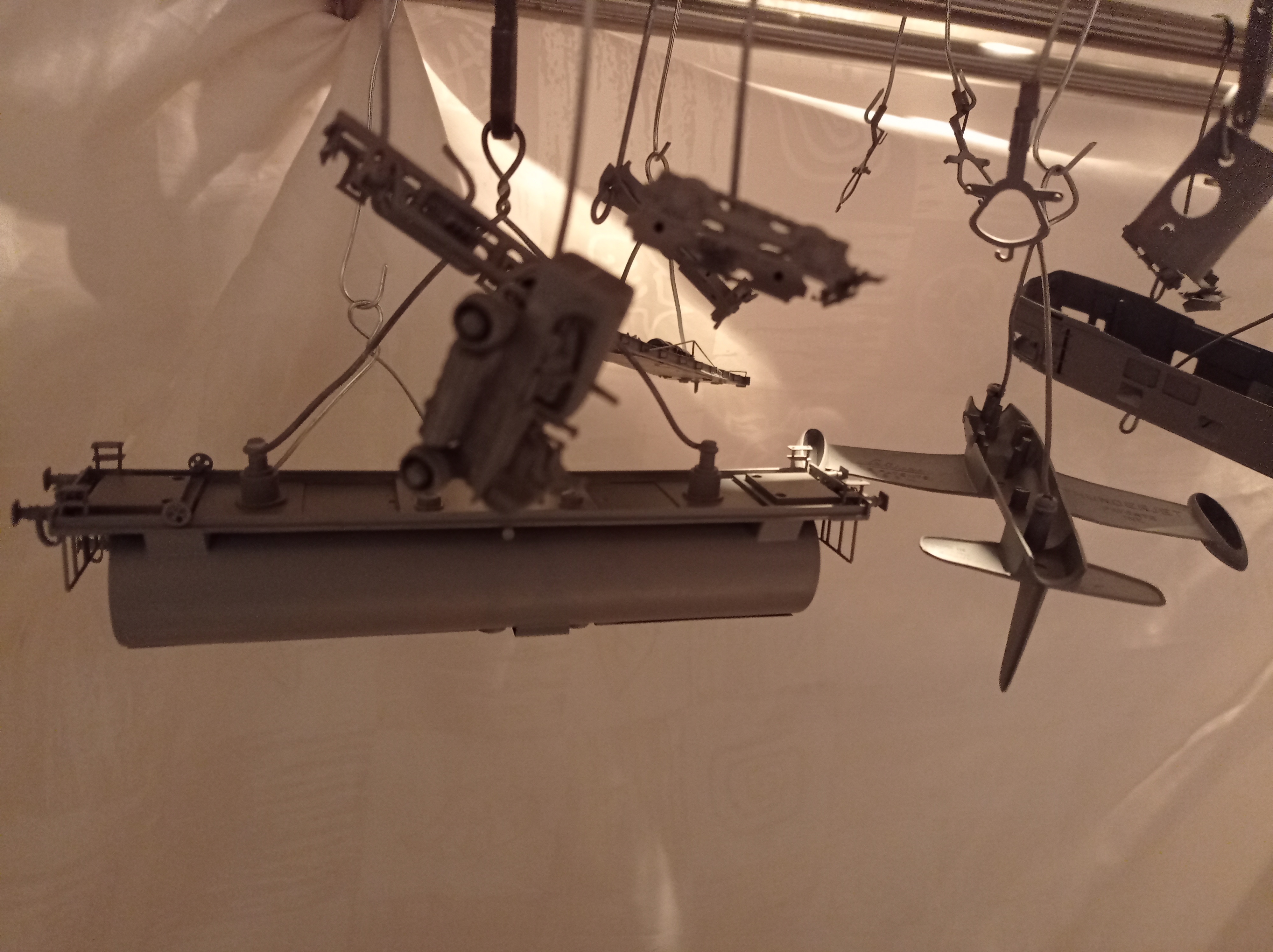

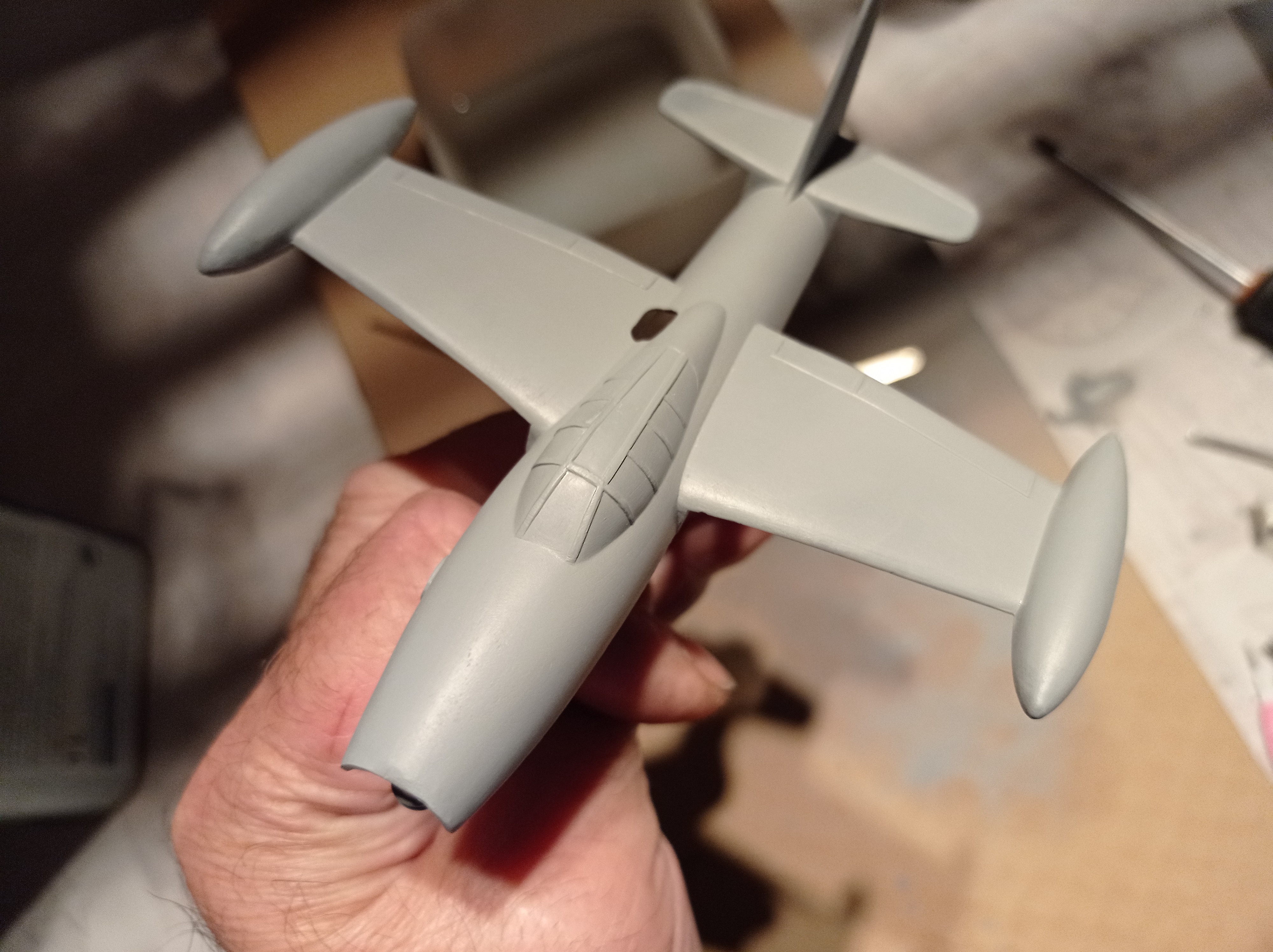

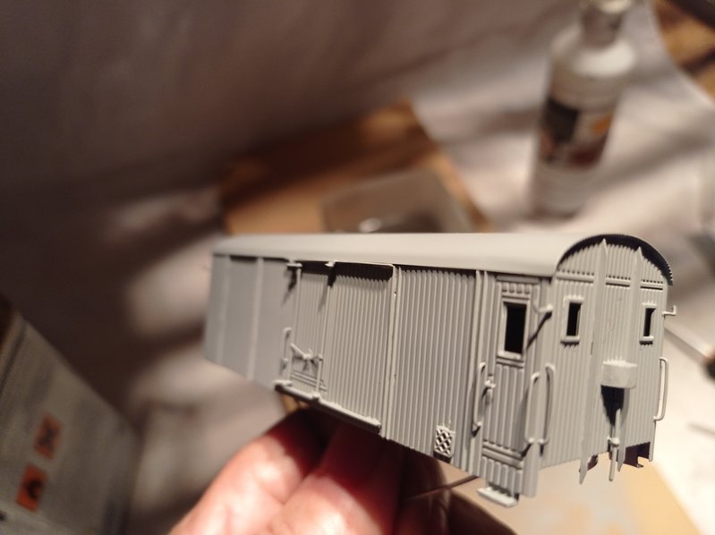

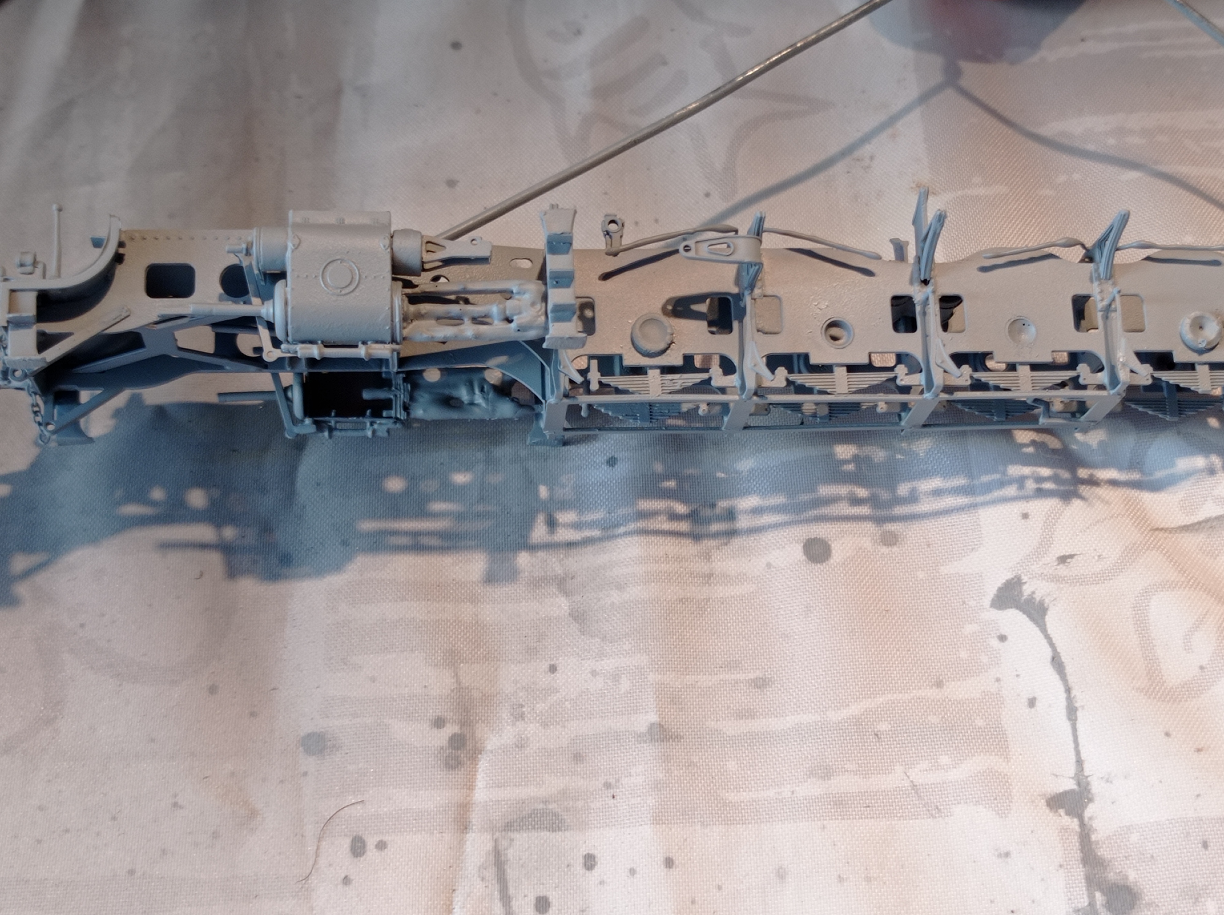

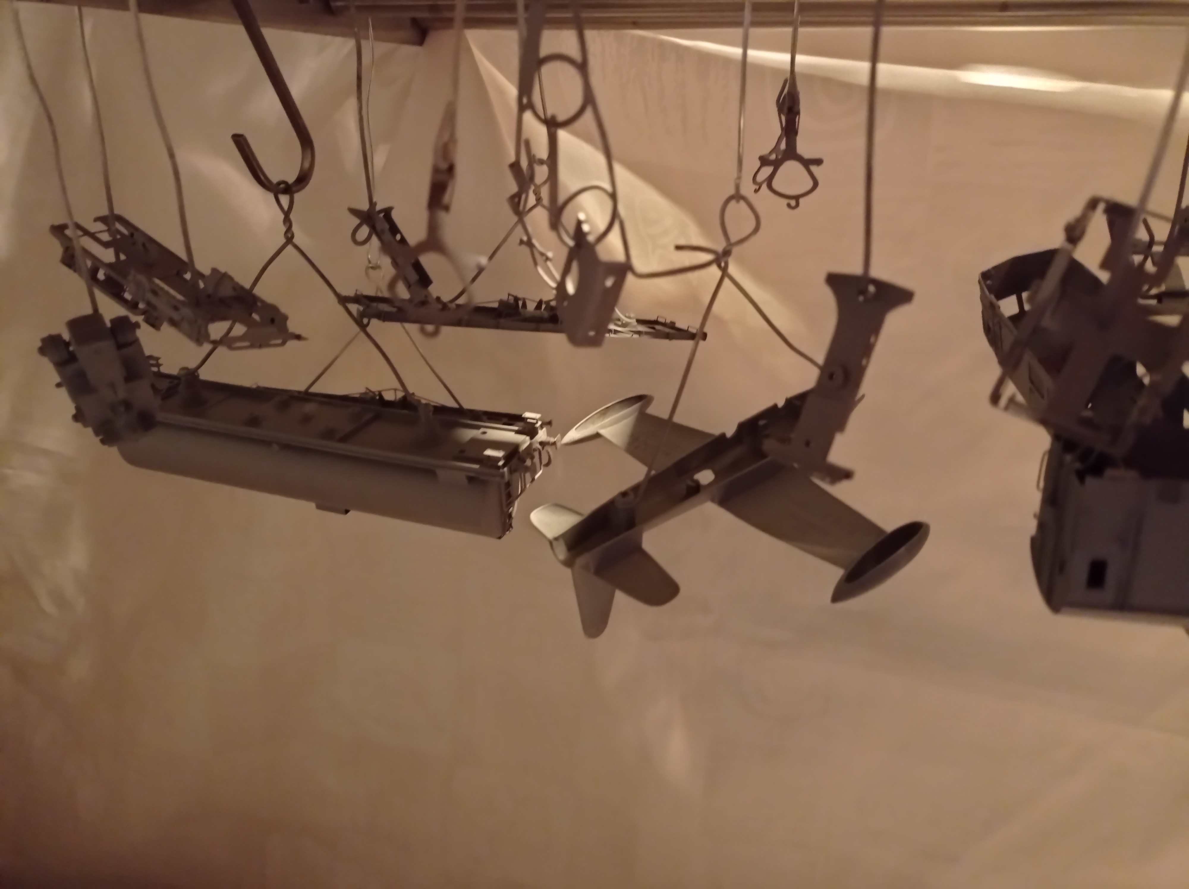

Por fin , meto mano a la pintura . Tengo bastante acumulado . El asunto es que hay que tomar el rábano por la hoja y tirarse al rió . Esta es la imprimación de lo primero . Imprimación Prager , muy diluido en Nitrocelulosa , varias capas , aerografo ,y mucha paciencia . No se pue corre . Las imagenes no son buenas .

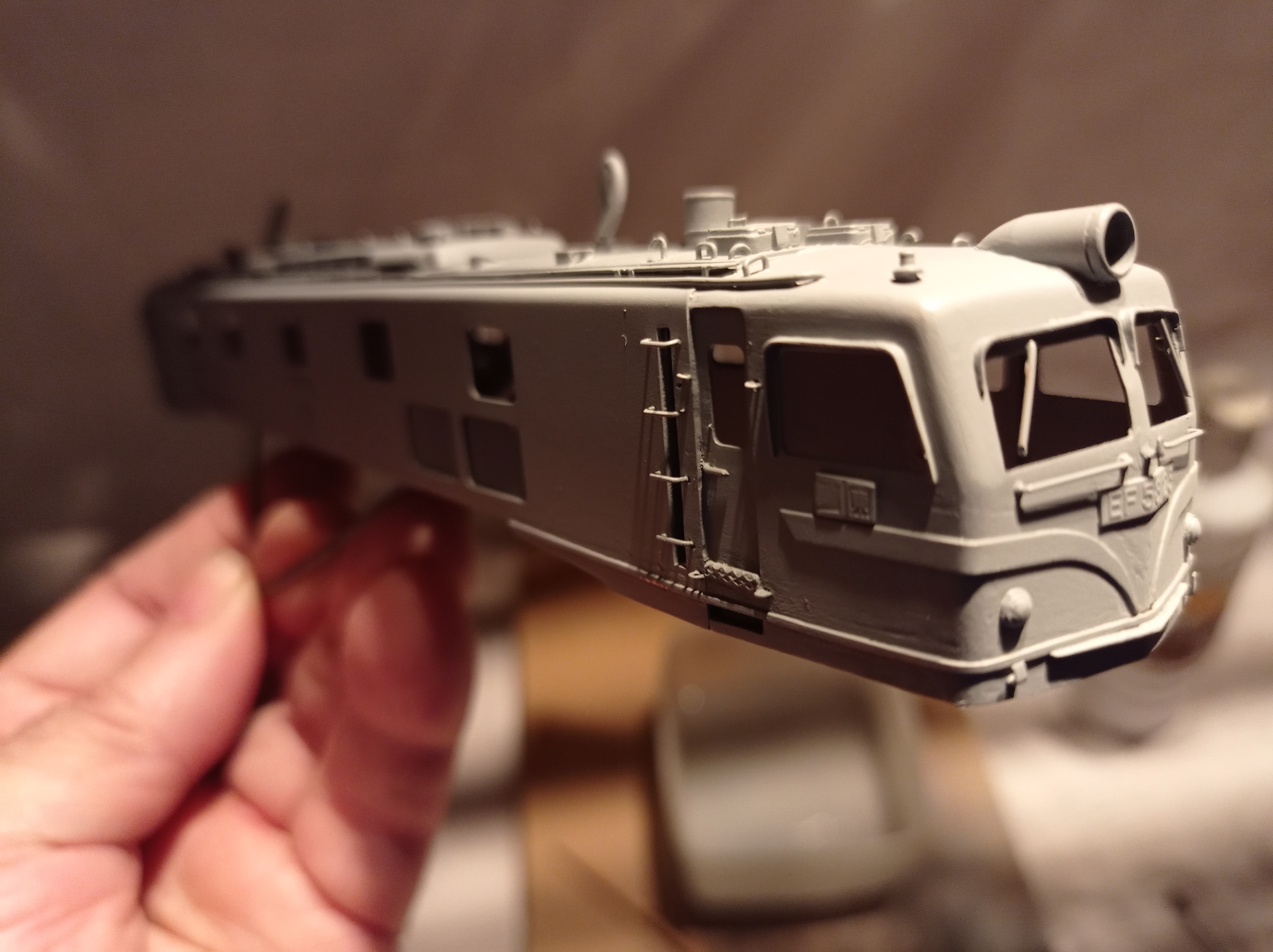

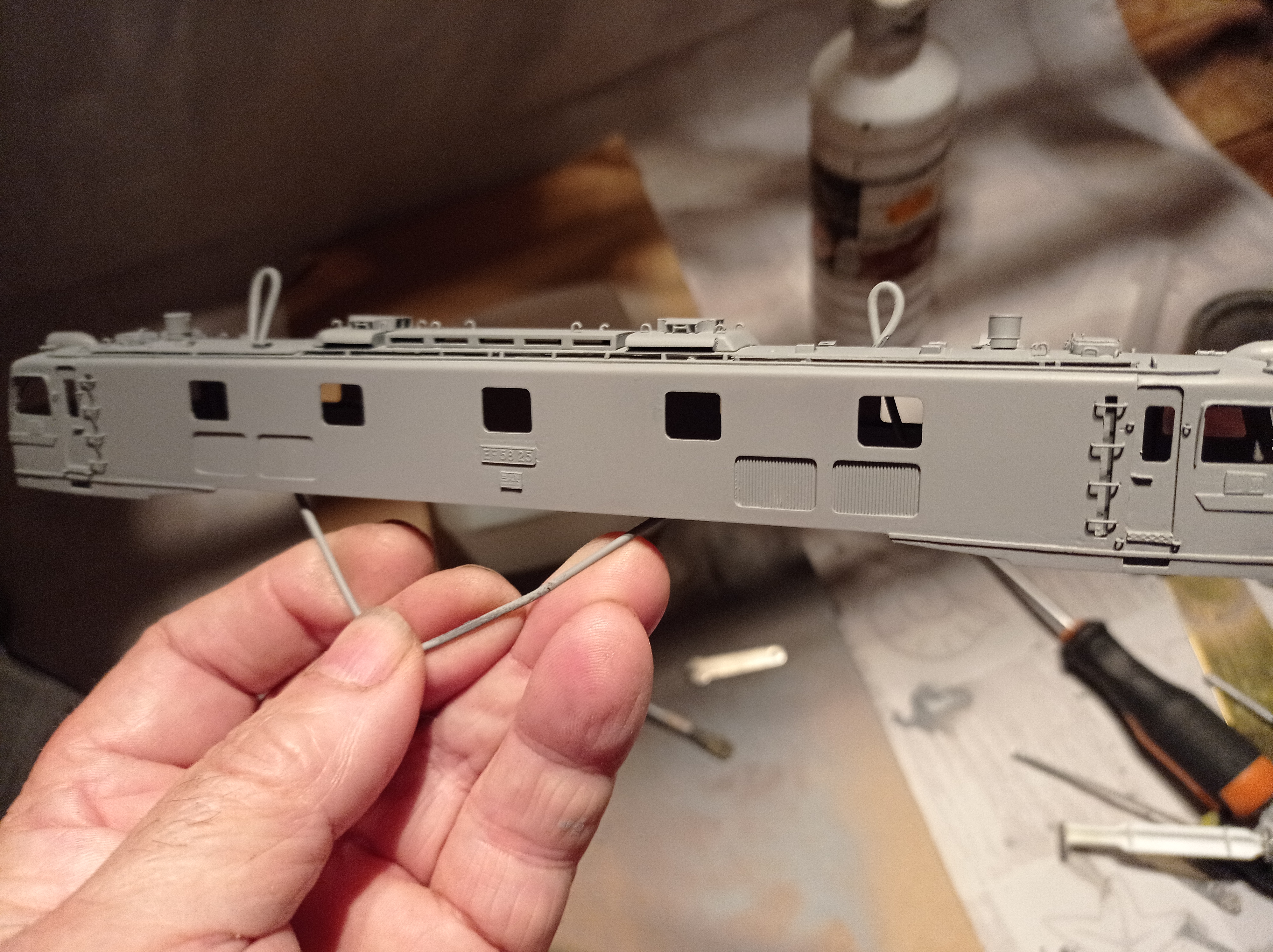

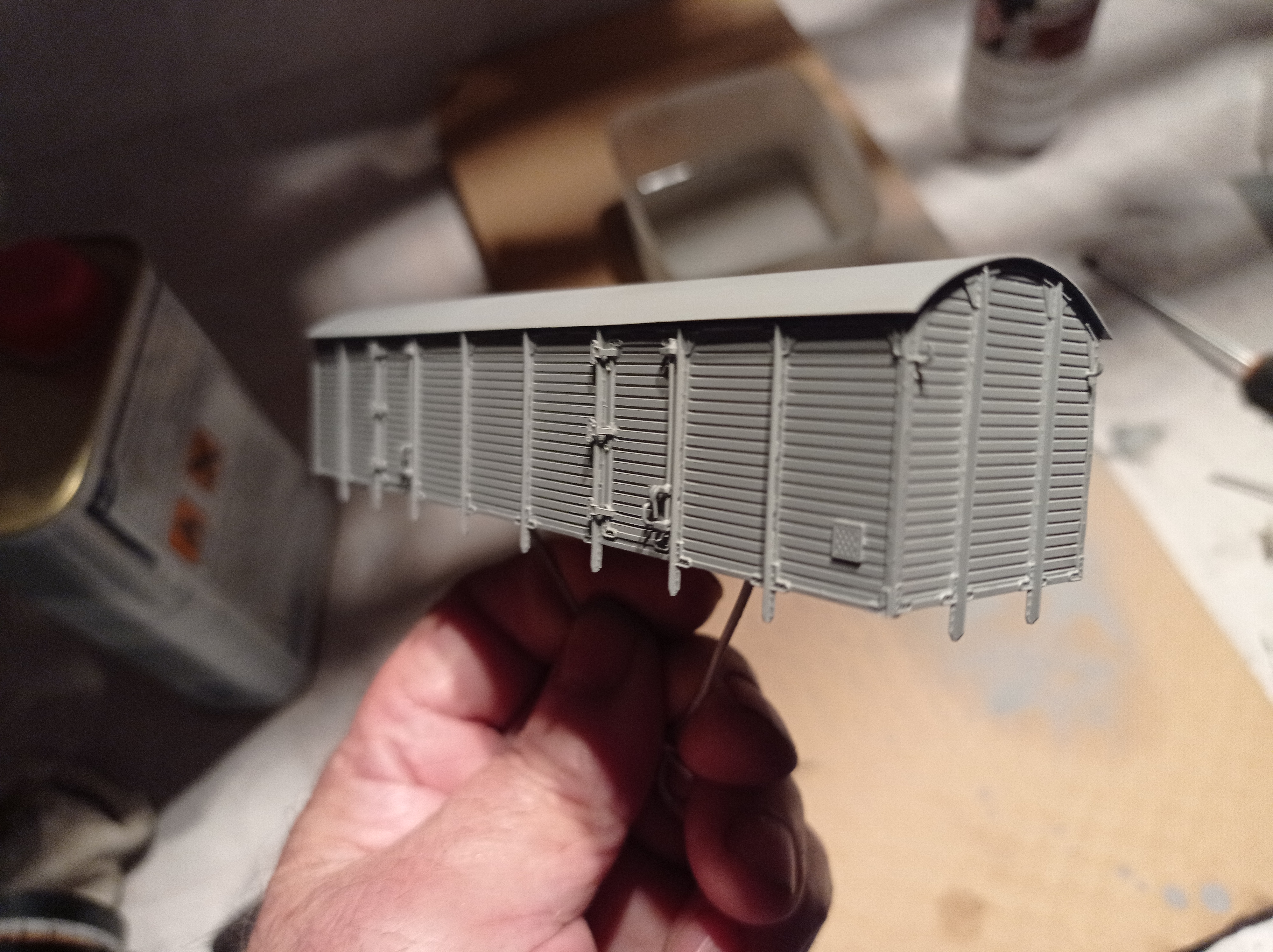

Mas en detalle . La locomotora Japonesa , es la tercera vez que la rehago . Puede que tenga mas de cuarenta años . Se trata de un Kits que me mandaron desde Japón a través de un conocimiento . Para entonces , las soldaduras me salían de pena , y la pintura ... Ya te digo... Si con los años no se aprende de los errores , mala cosa . Espero sea la definitiva . Lo bueno es que estuve entretenido . Los Pescaderos estaban en el cajón de reserva y los hice en el tiempo de confinamiento extremo . Por ultimo , El Jet , Shuco , años 50 , fabricado en Alemania del oeste . Lo traían para personal Americano de las bases aéreas . Se lo regalaron a mi Tía que trabajaba con ellos . Ha sobrevivido hasta ahora y lo estoy restaurando , tuve que hacerle una pieza que le faltaba , Funciona a resorte .

La rotonda . Al ser de plástico , no gira bien ,se queda agarrotada . al final lo solucione haciendo un casquillo de metal y un eje de acero . Ya gira como una ruleta . De todos modos buscare el motor Peco , pienso me quitare algún dolor de cabeza .

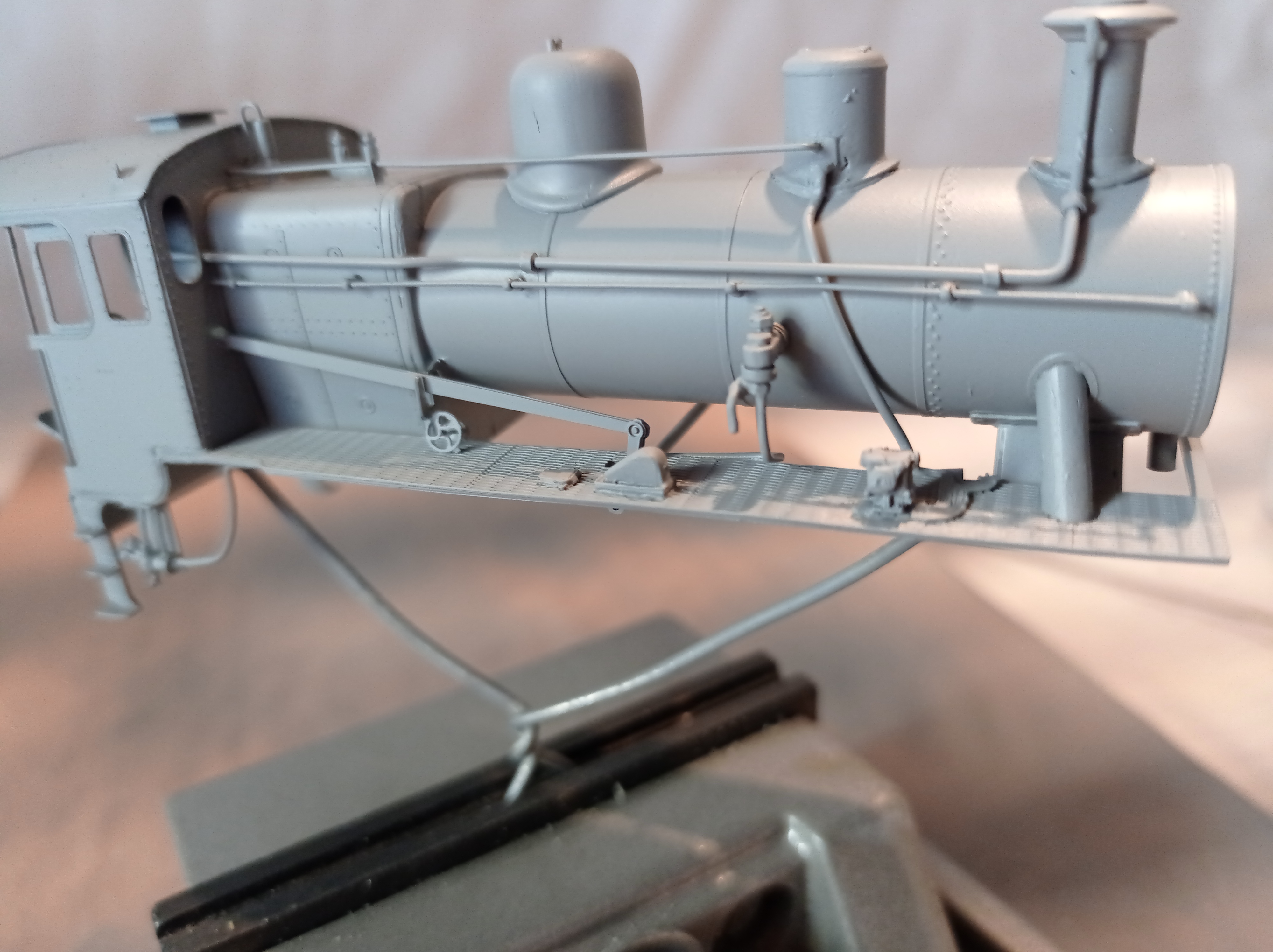

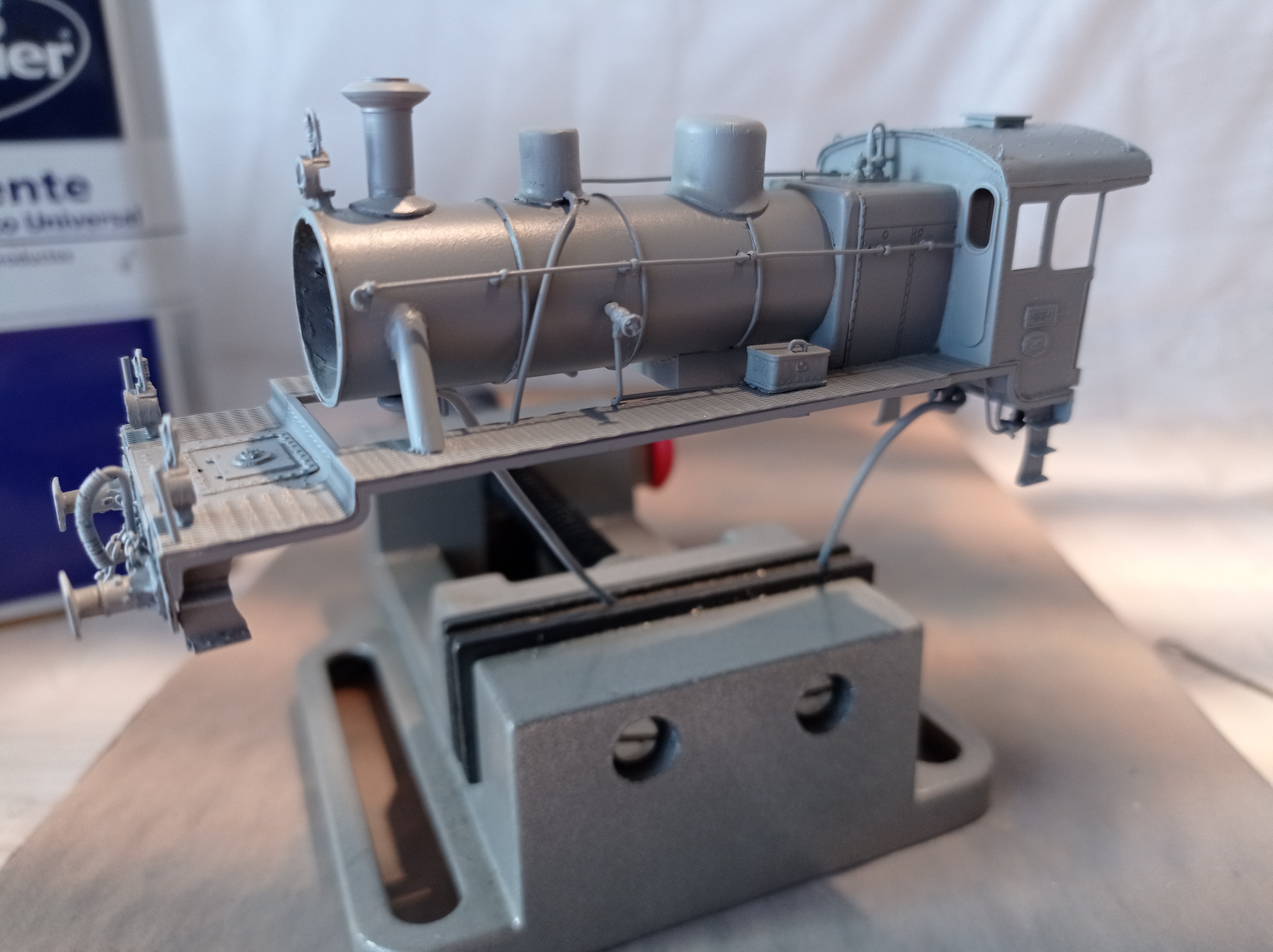

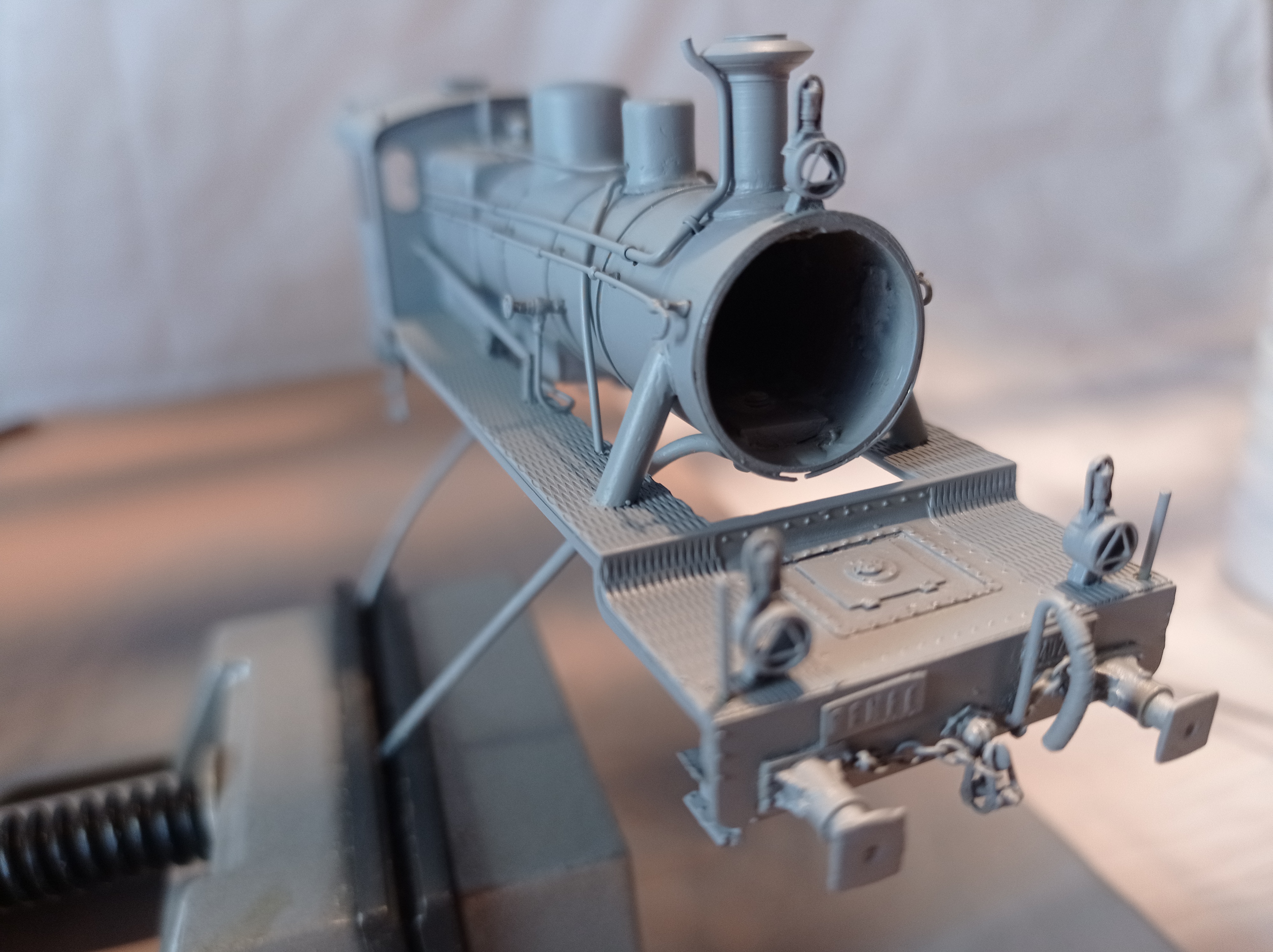

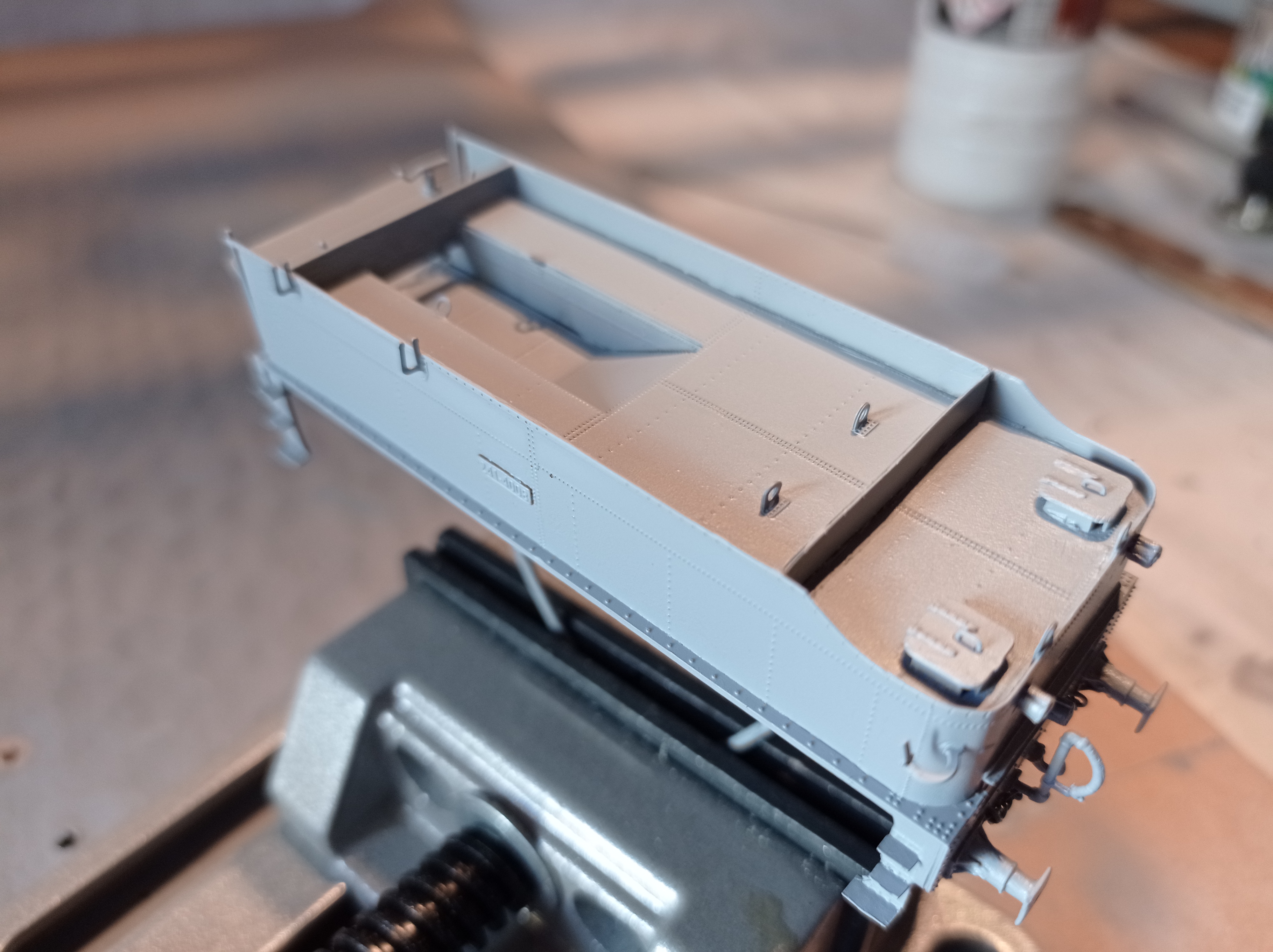

La Guadix de ATF , creo recordar que era de Forotrenes .Dada la imprimacion y preparado para la pintura definitiva . Espero no meter la pata , como ya ocurrió en triste ocasión . De momento creo va bien la cosa .

La Guadix 2 . Se trata como ya conté hace tiempo de un Kits de Sanchez para una transformacion . Vienen solo la cabina y la topera y parte del hogar .El resto es de mi mano , salvo alguna pieza de fundicion de Mabar . Caldera , chimenea ,arenero y domo , a golpe de Unimat . El Tender transforme el sobrante el Ribarrosi , de La Pacific Maffey .

A mi me suena que es la atf que hizo arlanzon, la de rafael sanchez es diferente

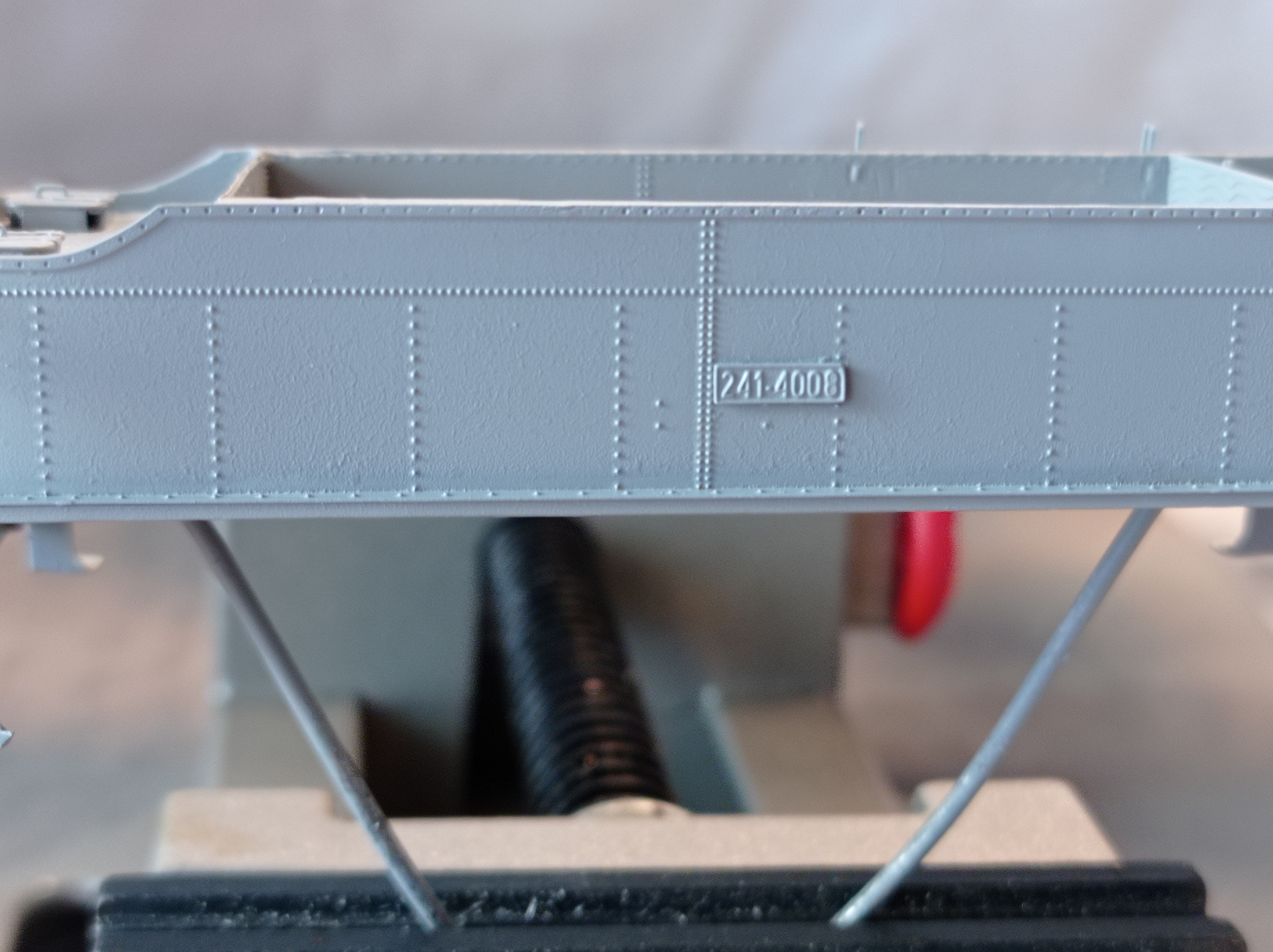

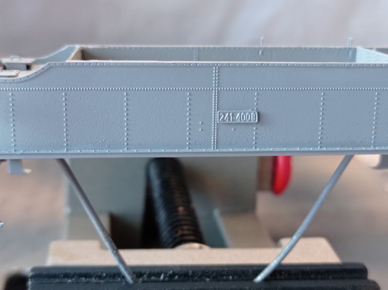

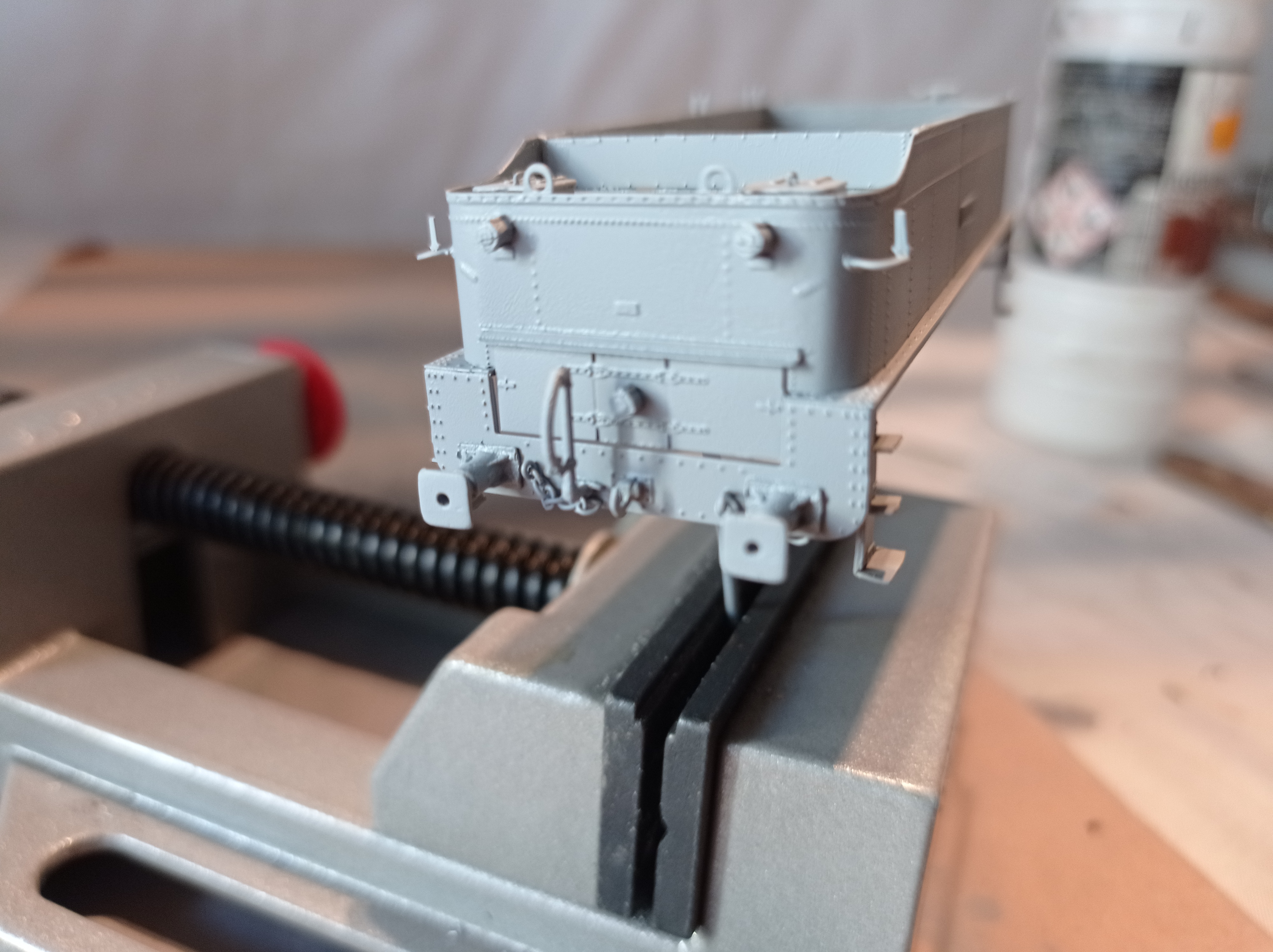

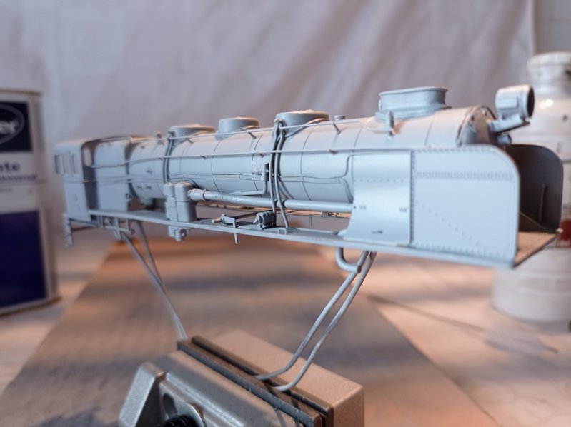

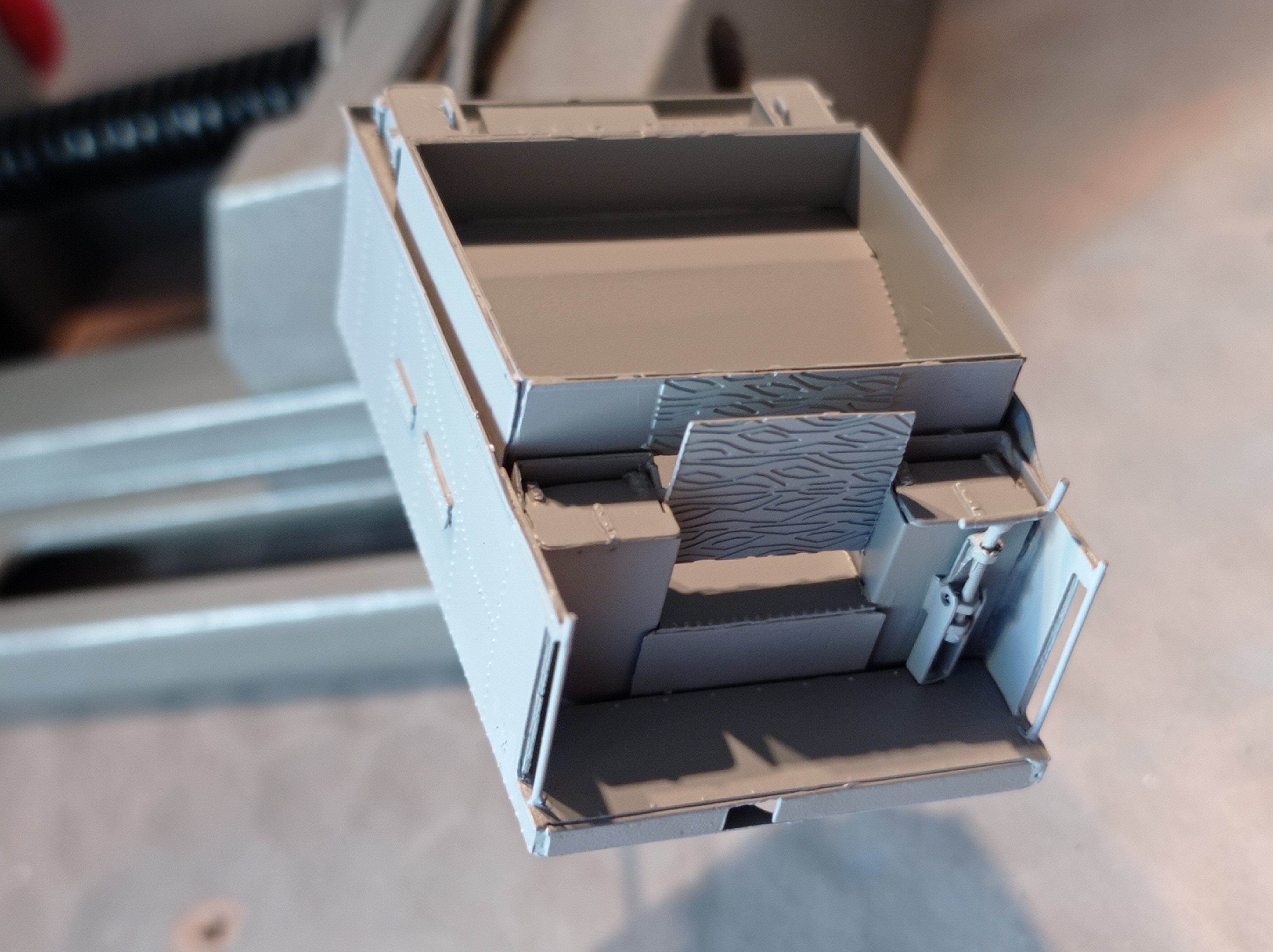

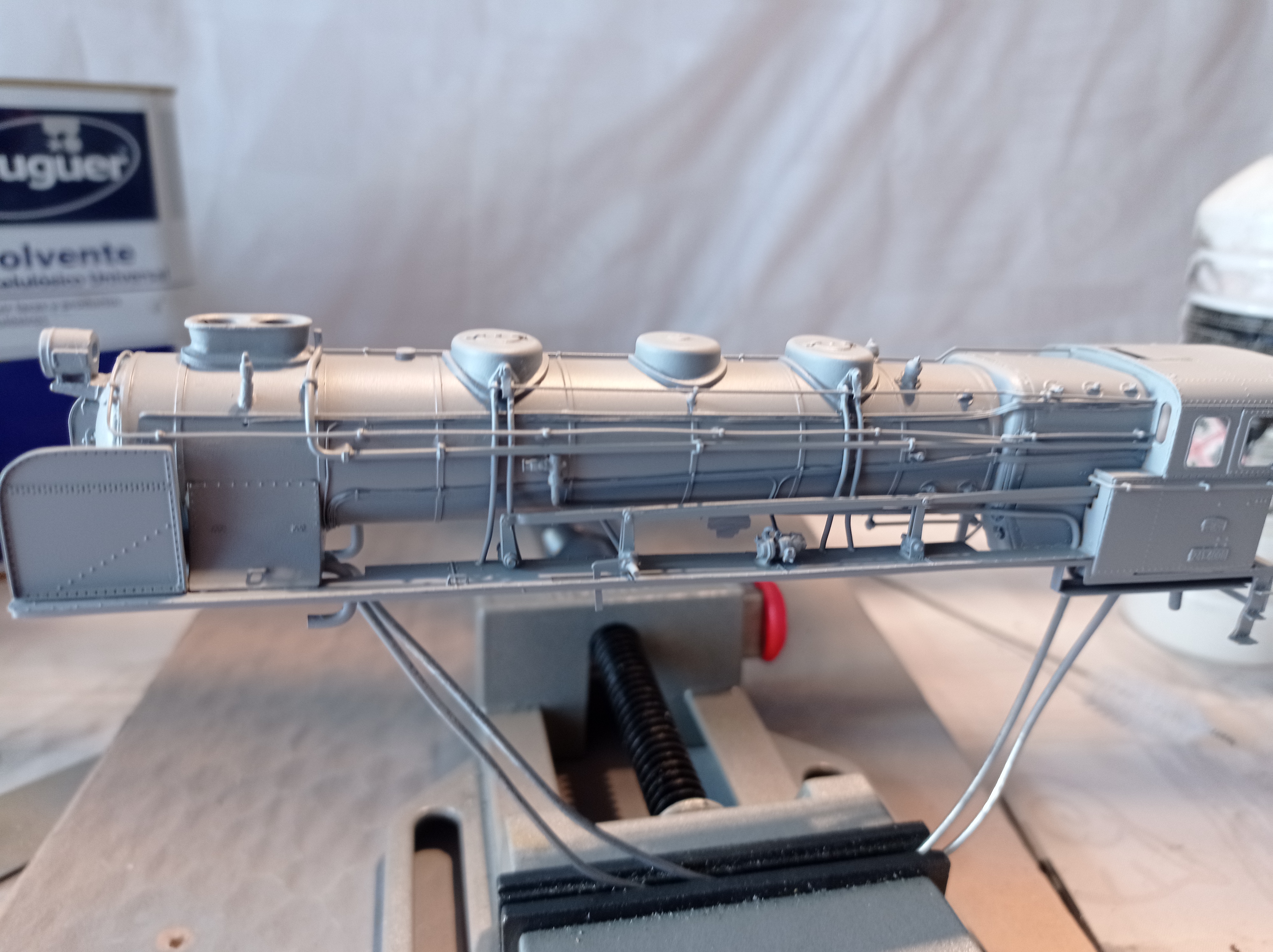

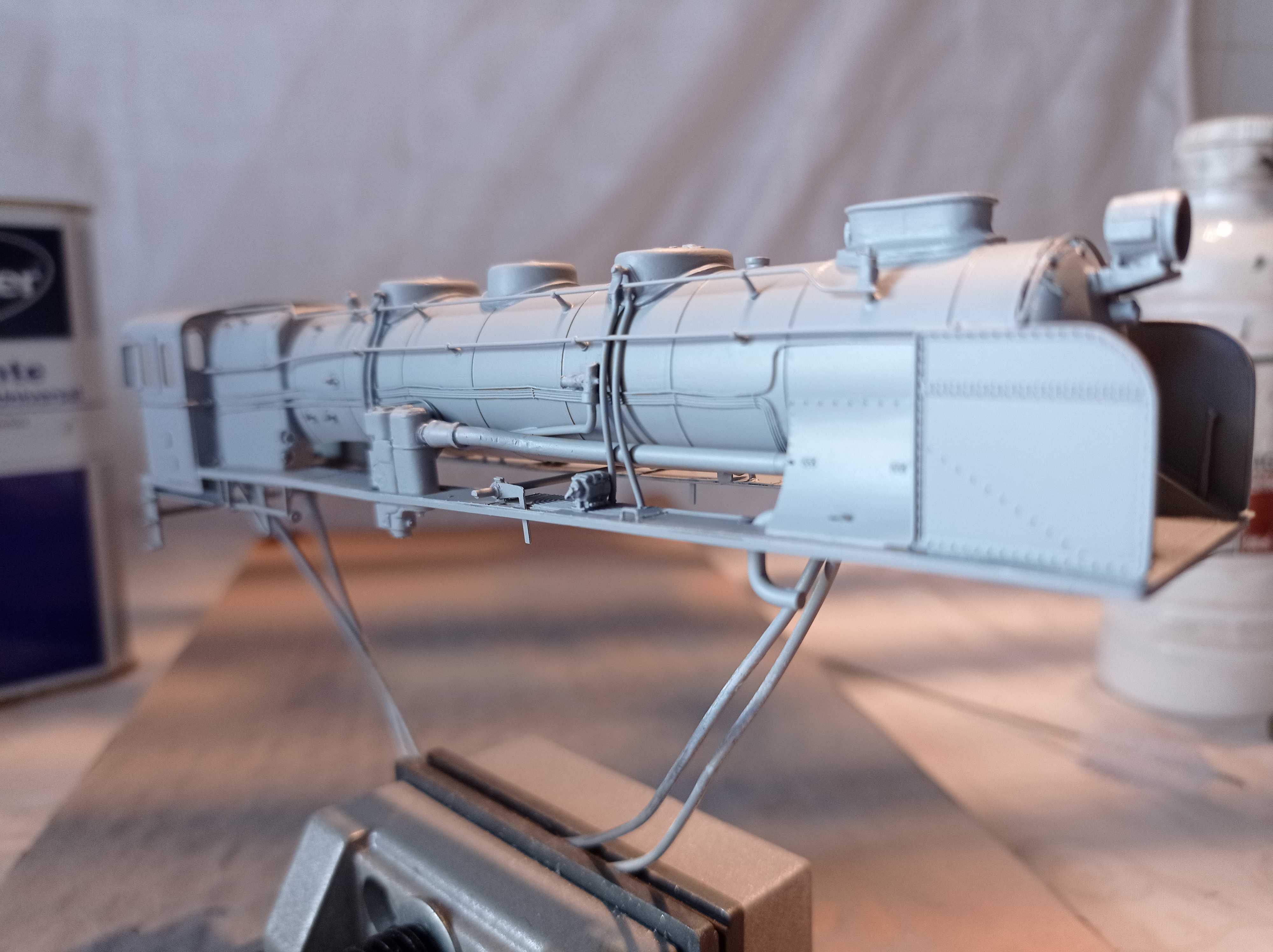

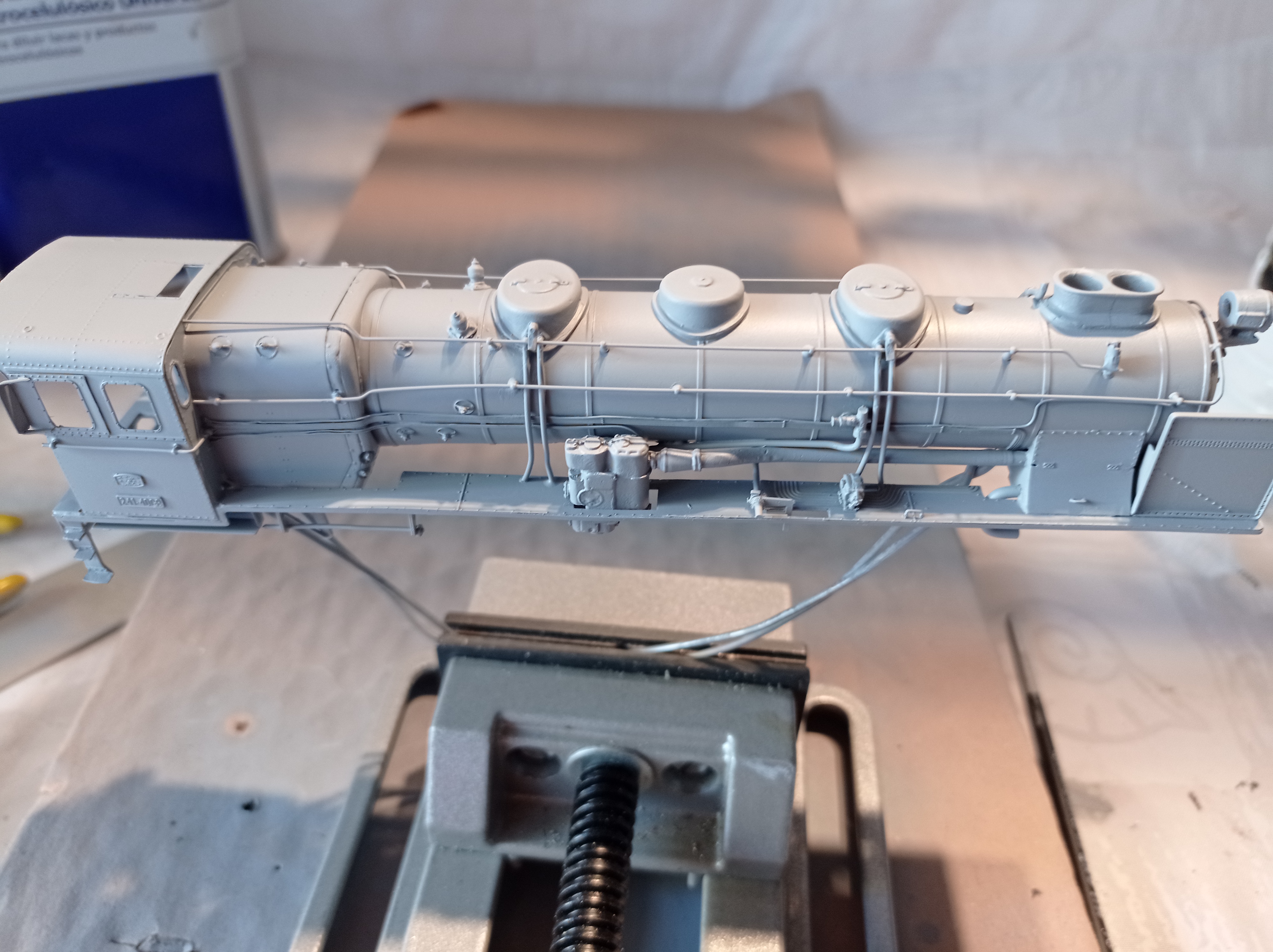

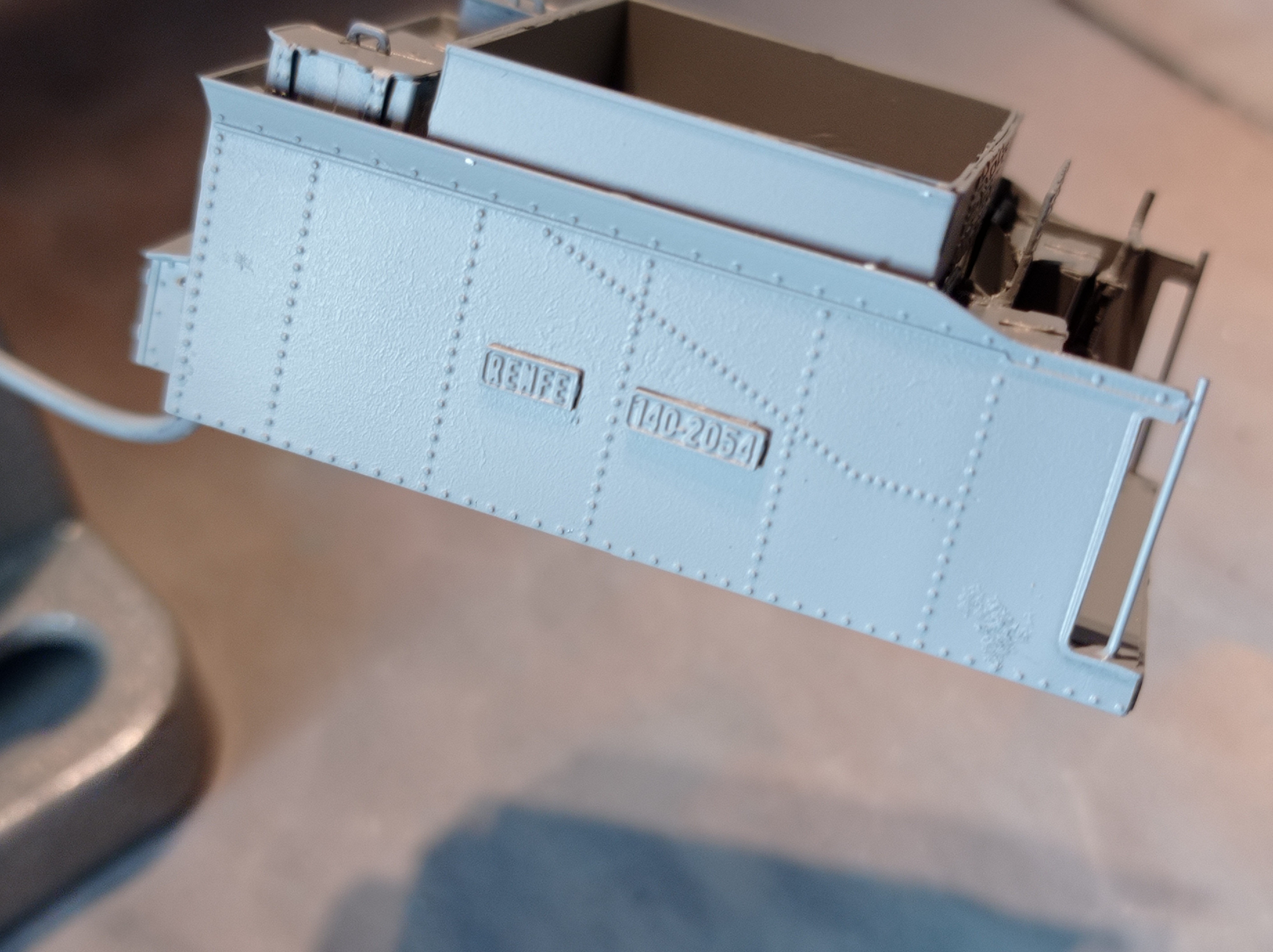

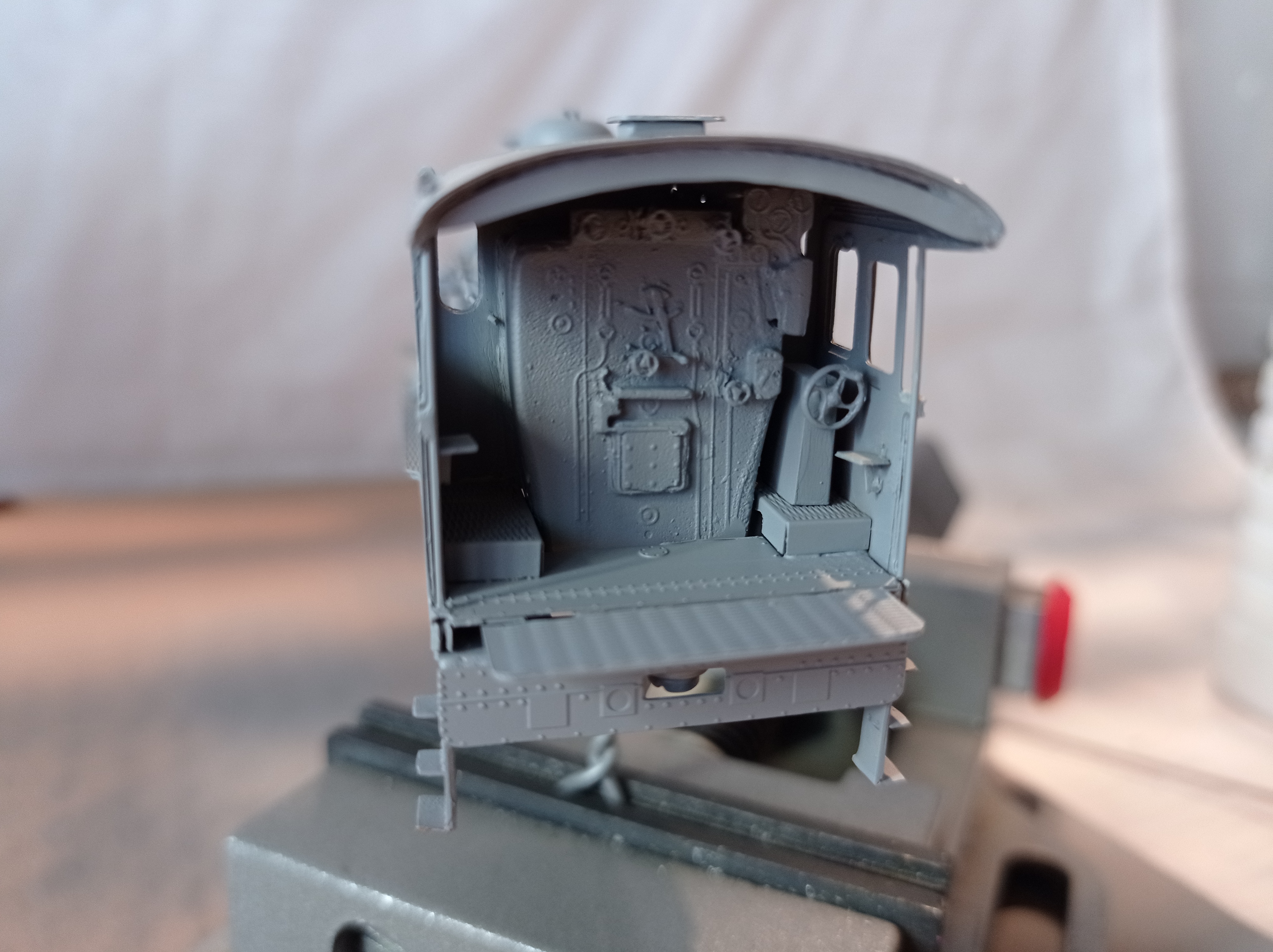

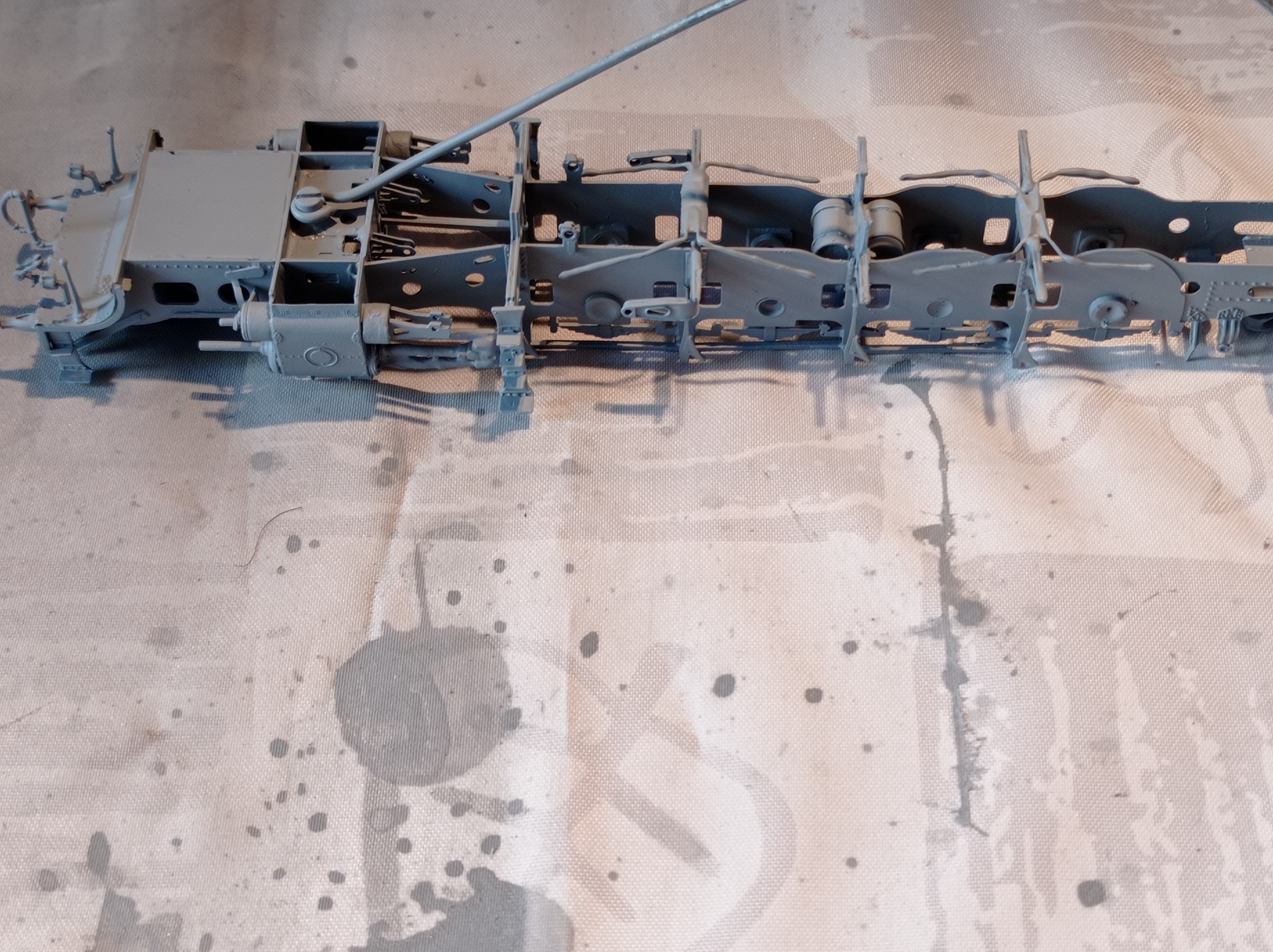

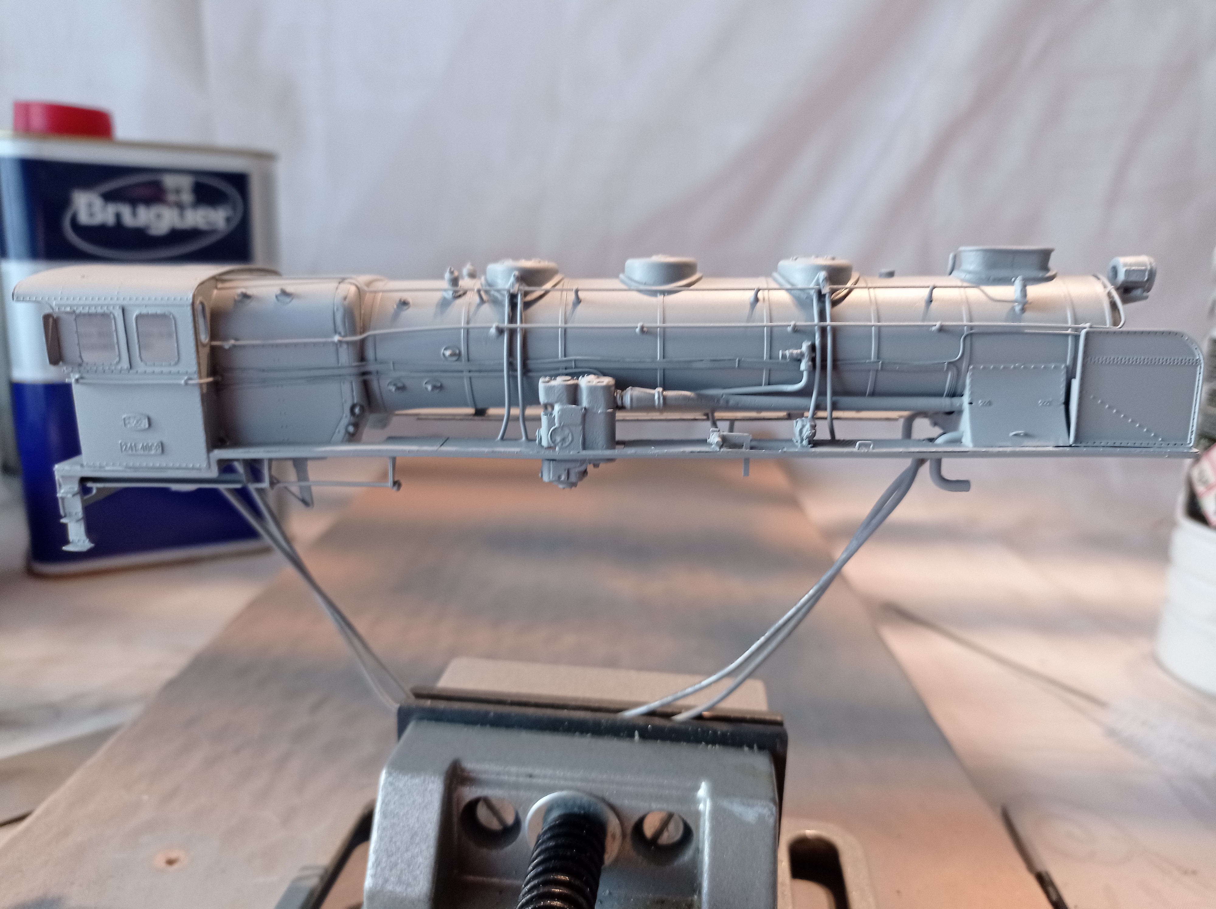

La 4600 . Debido al tiempo que pasa entre el acabado y la pintura , cuando por fin me decido a pintar , se crea una capa difícil de limpiar .En principio , Sal y Vinagre , luego Sidol , mas tarde lavavajillas , pero varias veces y con un pincel fuertecito . Es preferible pasarse de limpio a no fastidiarlo todo . De momento lo que veo me va gustando .

Si , es posible . No tengo todos los datos en la cabeza , Tendría que buscar los papeles . El caso es que se trata de un Kits completo . Acabo de darme cuenta que la caldera de la Guadix 2 también es de Sanchez .

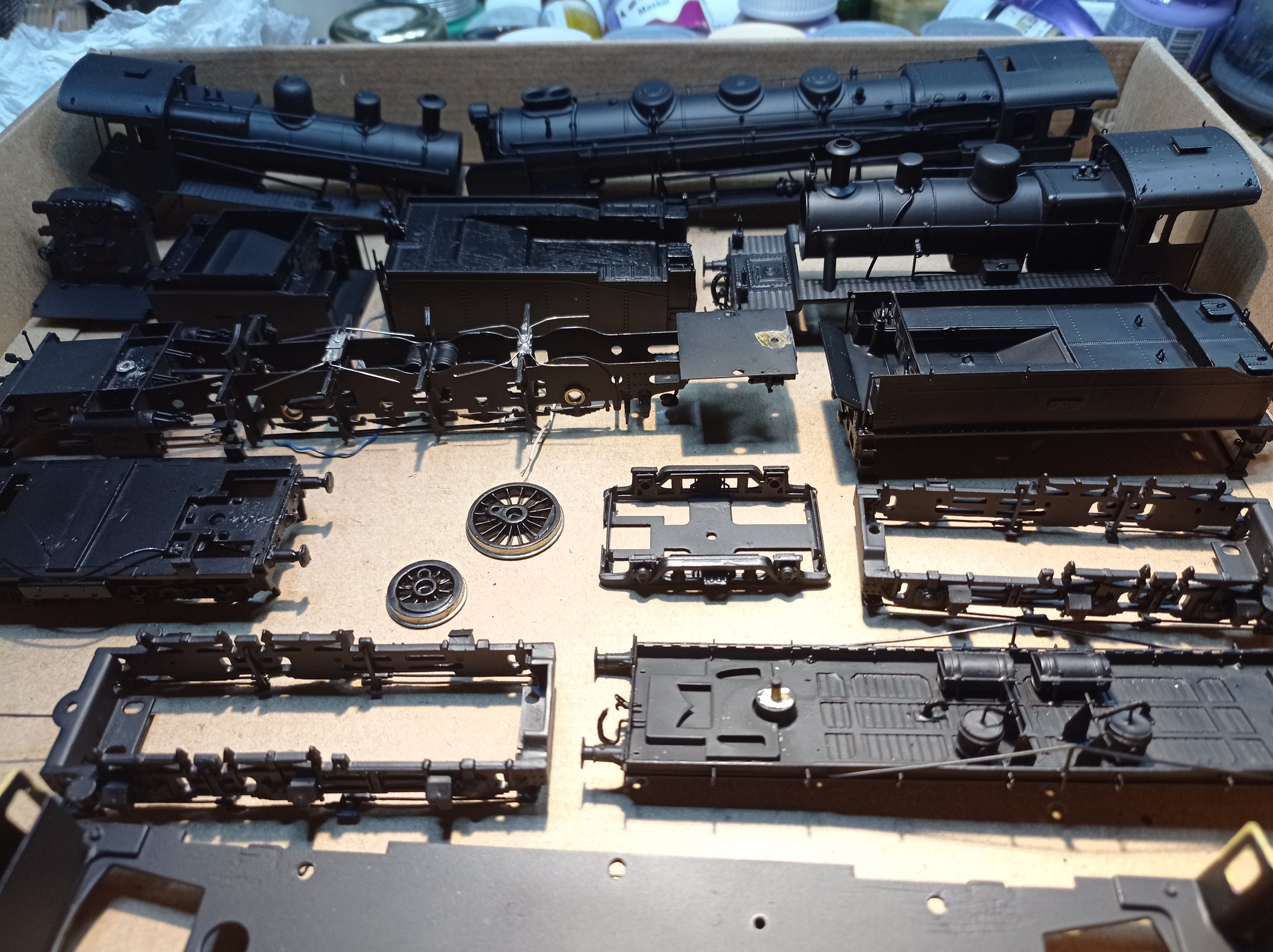

Bueno , bueno ... Esto va tondo color . Negro , por supuesto . Toca esperar endurezca la pintura , unos días . Mientras atiendo otros colores . La Japonesa , en azul y los pescaderos ,grises .

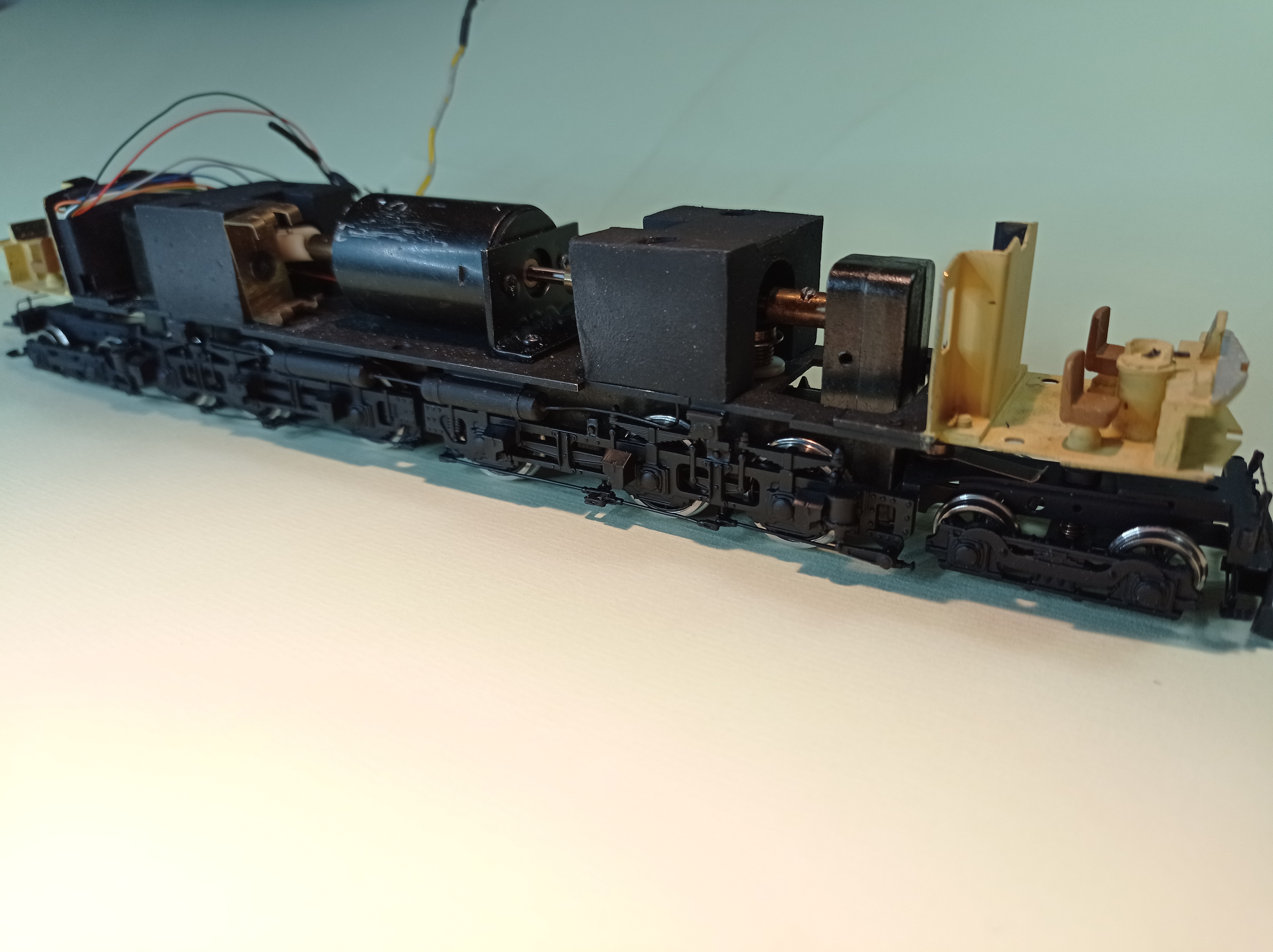

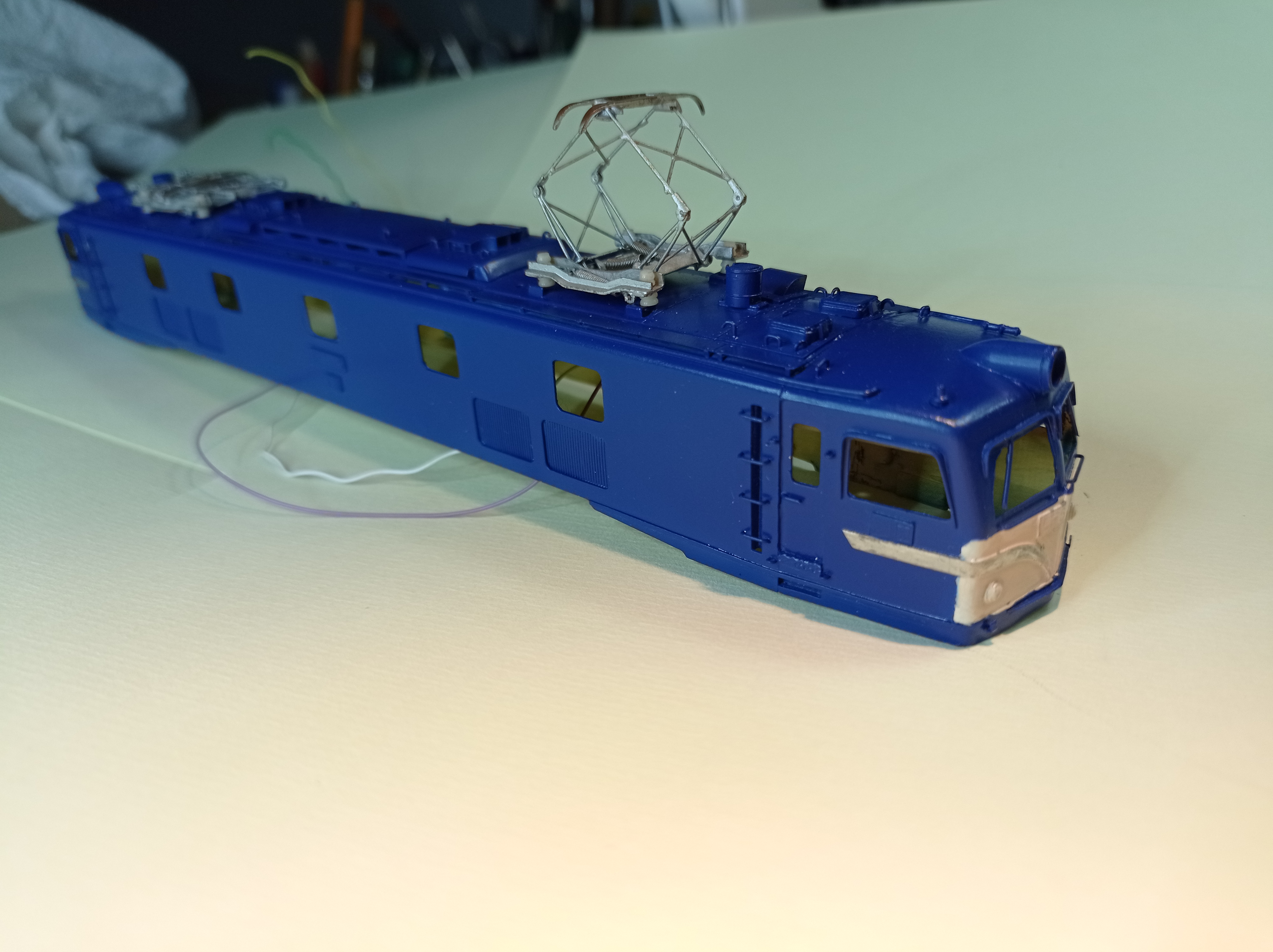

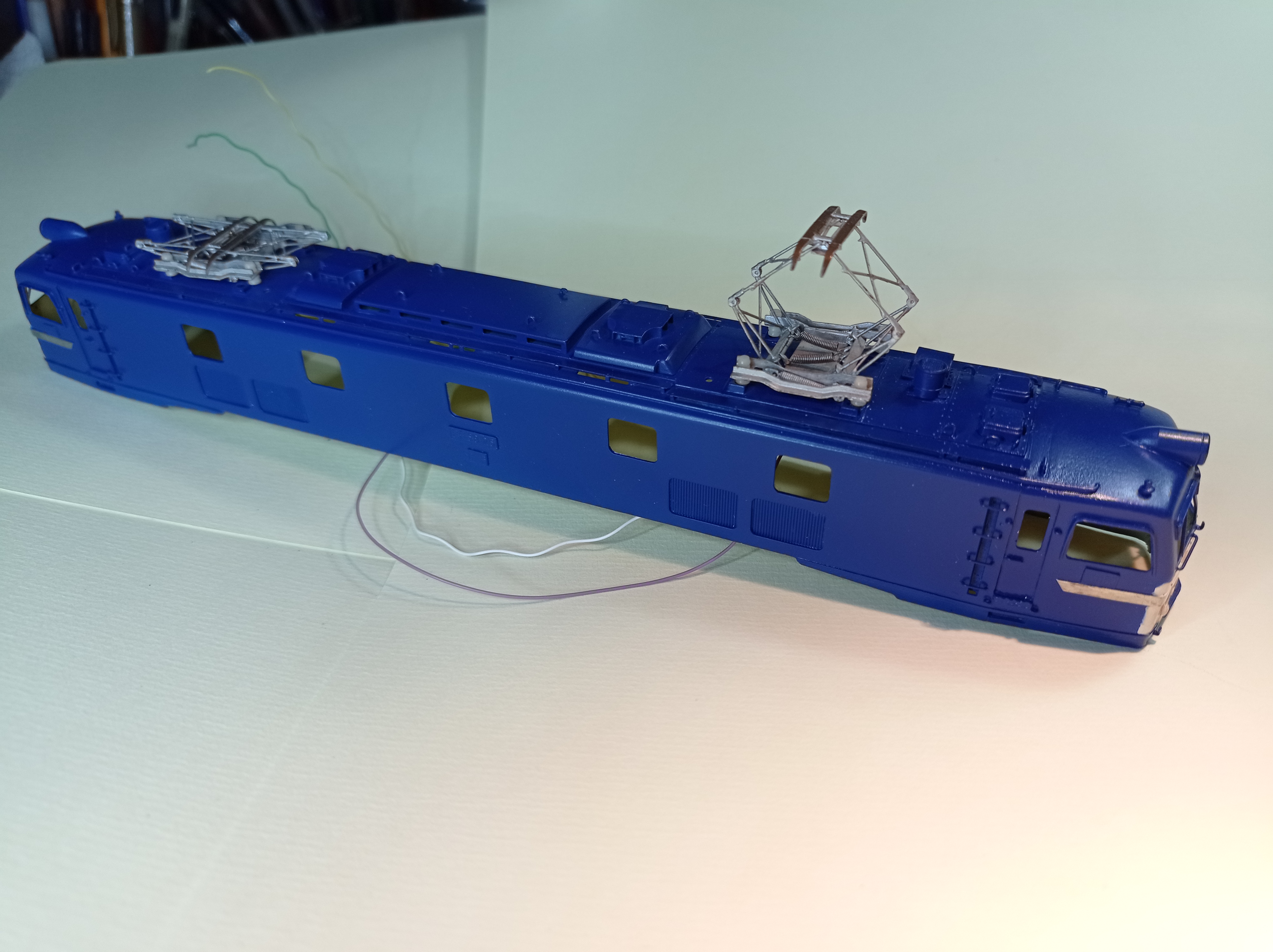

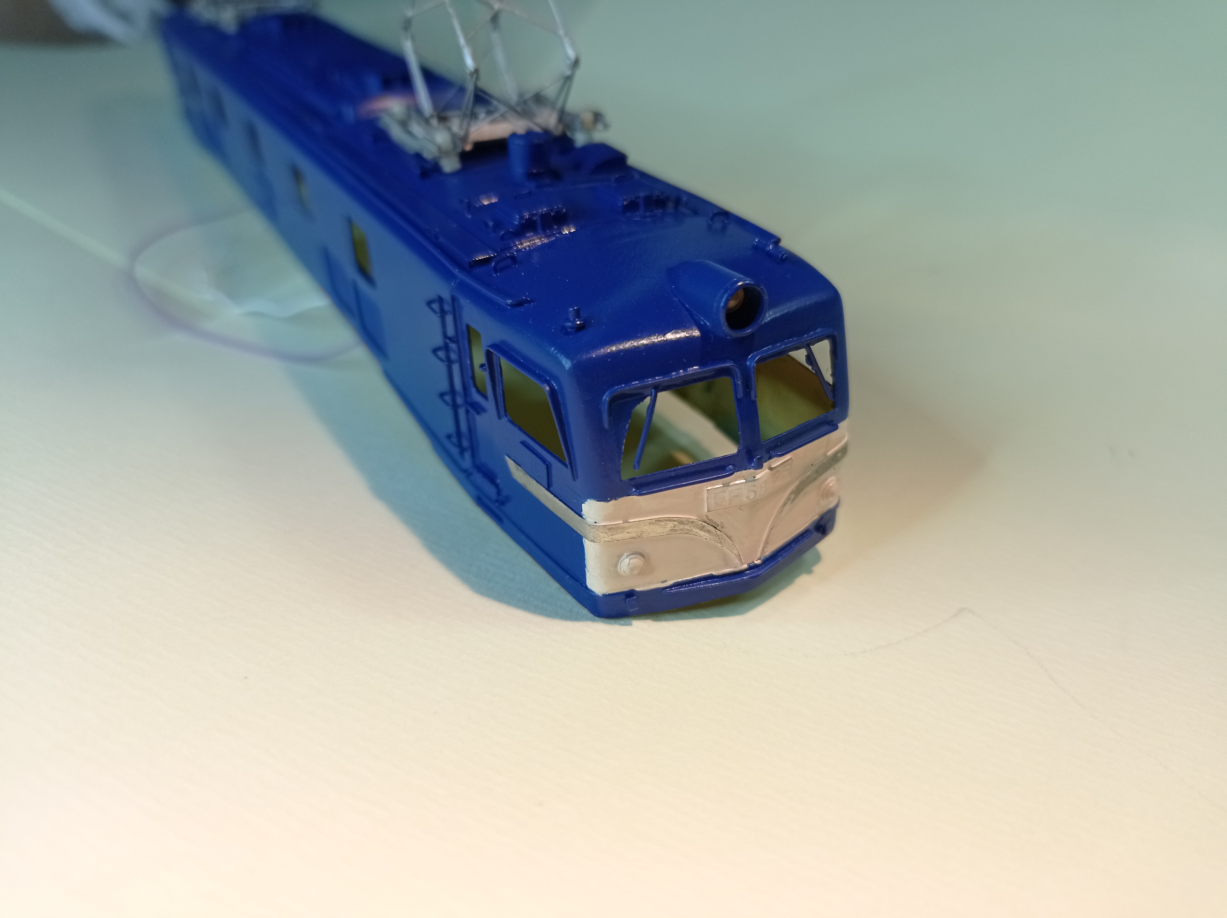

EF 58 de los Ferrocarriles Japoneses .Como siempre , pequeños detalles , con lo que nunca acabo de terminarlas . Queda conectar cableado y cristales , con lo cual , con esto y un bizcocho , hasta mañana a las ocho .

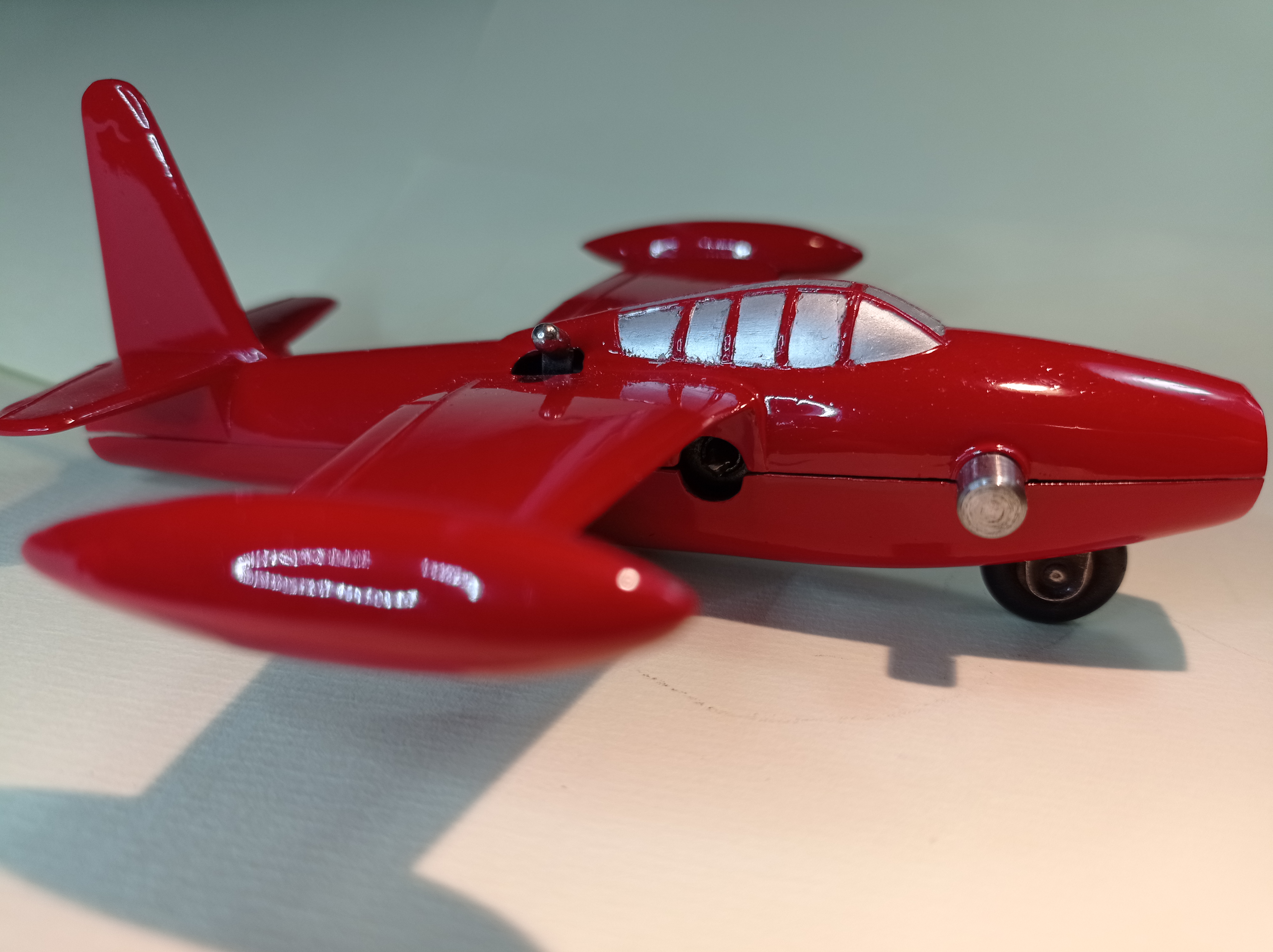

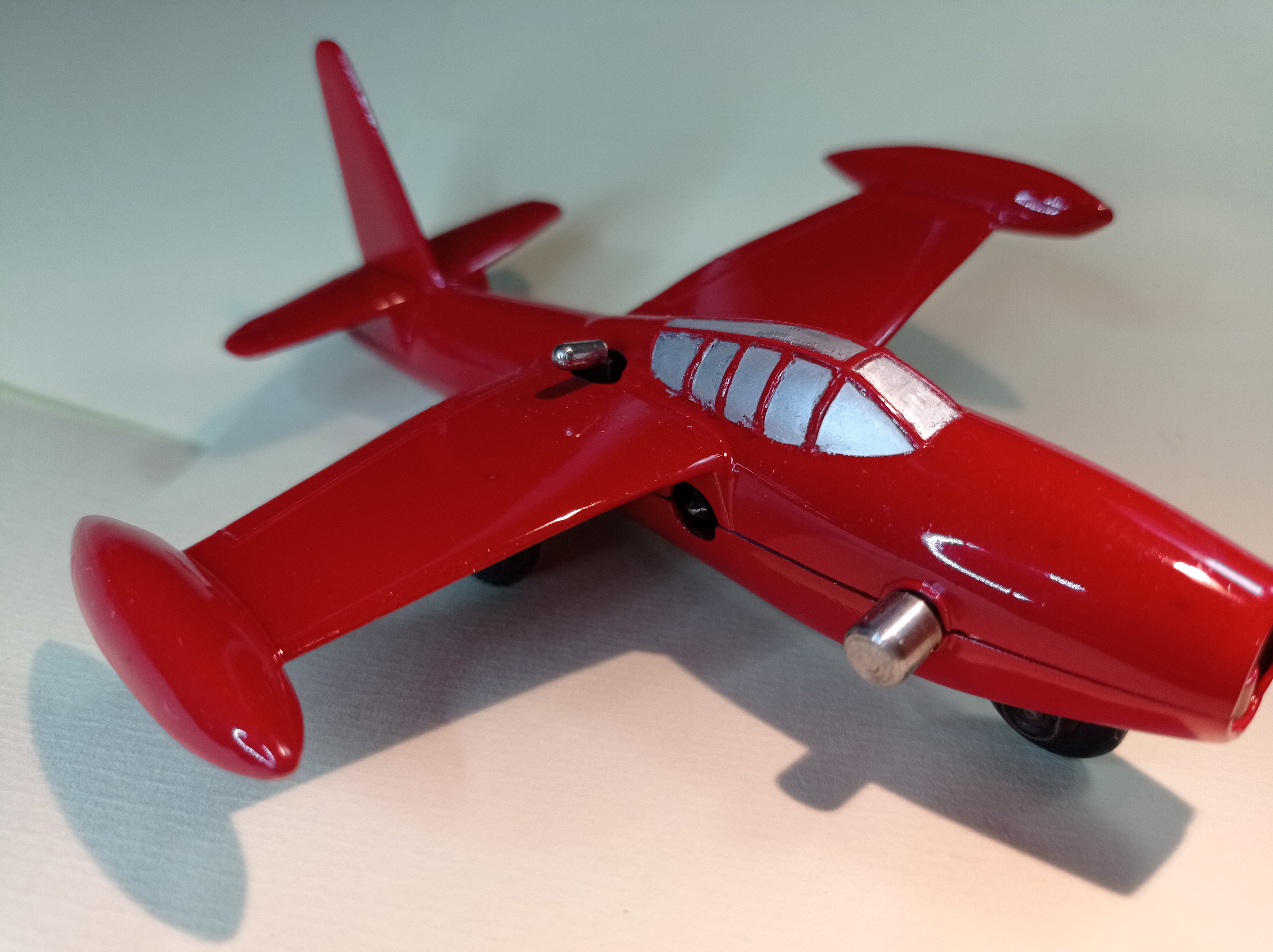

Y , bien alguien dirá y con razón : ¿ Y esto que pinta en el Foro . Me vais a perdonar , pero posiblemente alguien de vosotros tuvo , o aun conserva algo parecido . Desde los años 50 ha durado hasta ahora . Pense que estaría bien maquillarlo un poco para alargale la vida . El color creo ,es similar al original . Le falta una escarapela Yanki en el ala . No hay problema , en alguna parte tengo una caja con los sobrantes .
