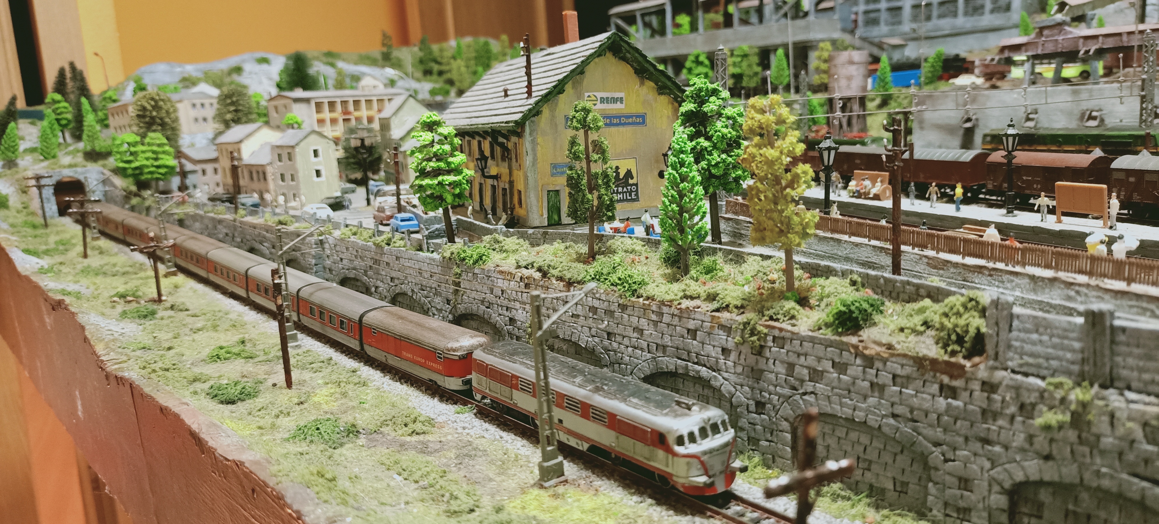

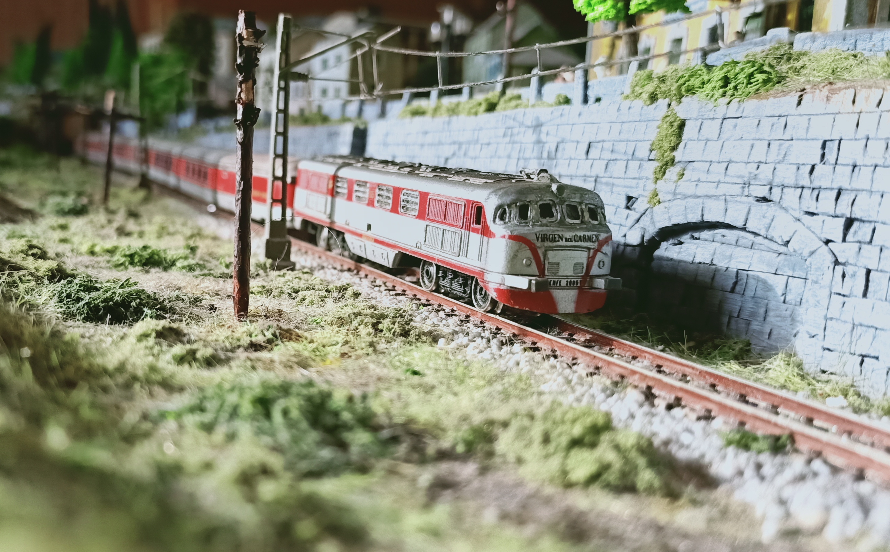

¡¡Un mes en ayunas nos has tenido!! ;)
Me encanta el ambiente y "jugabilidad" (vaya palabro) de esta maqueta.

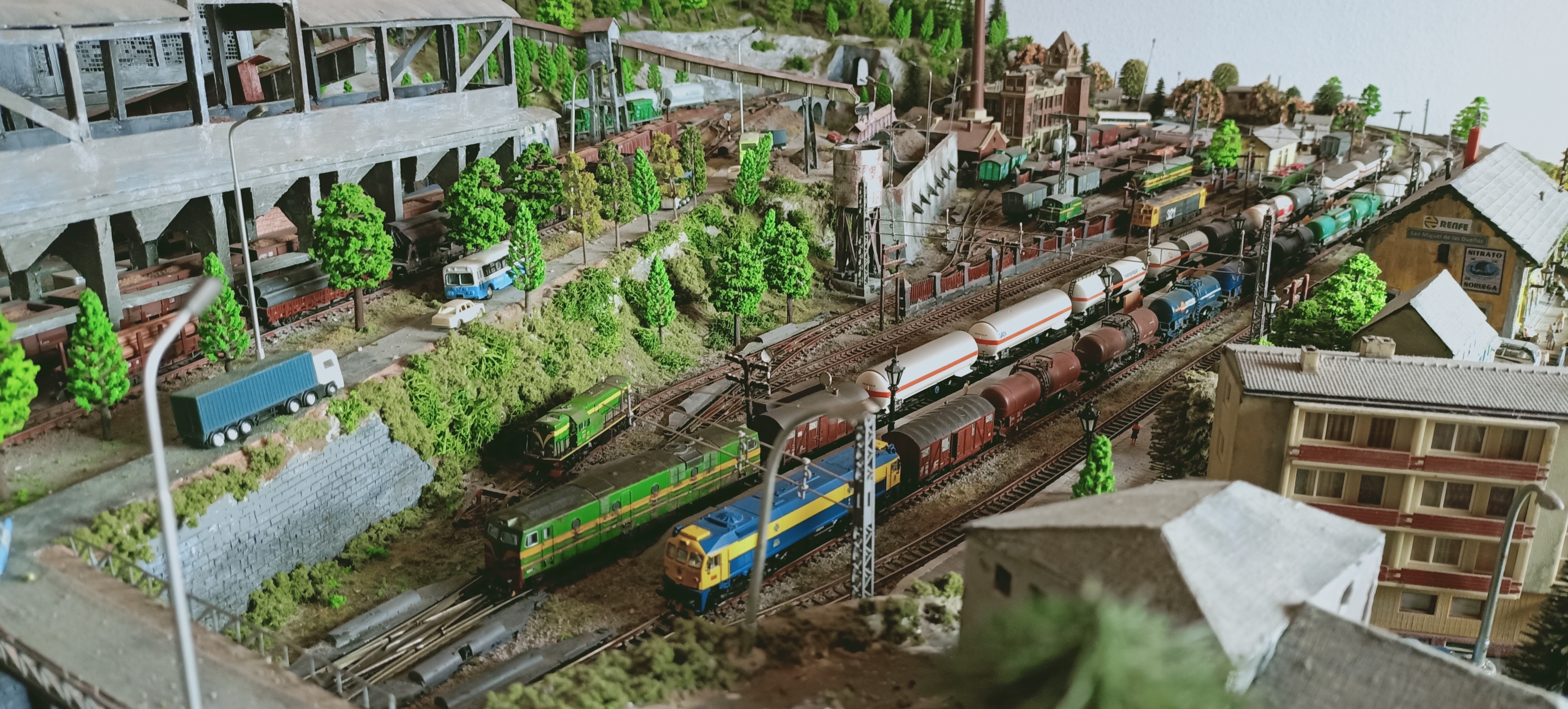

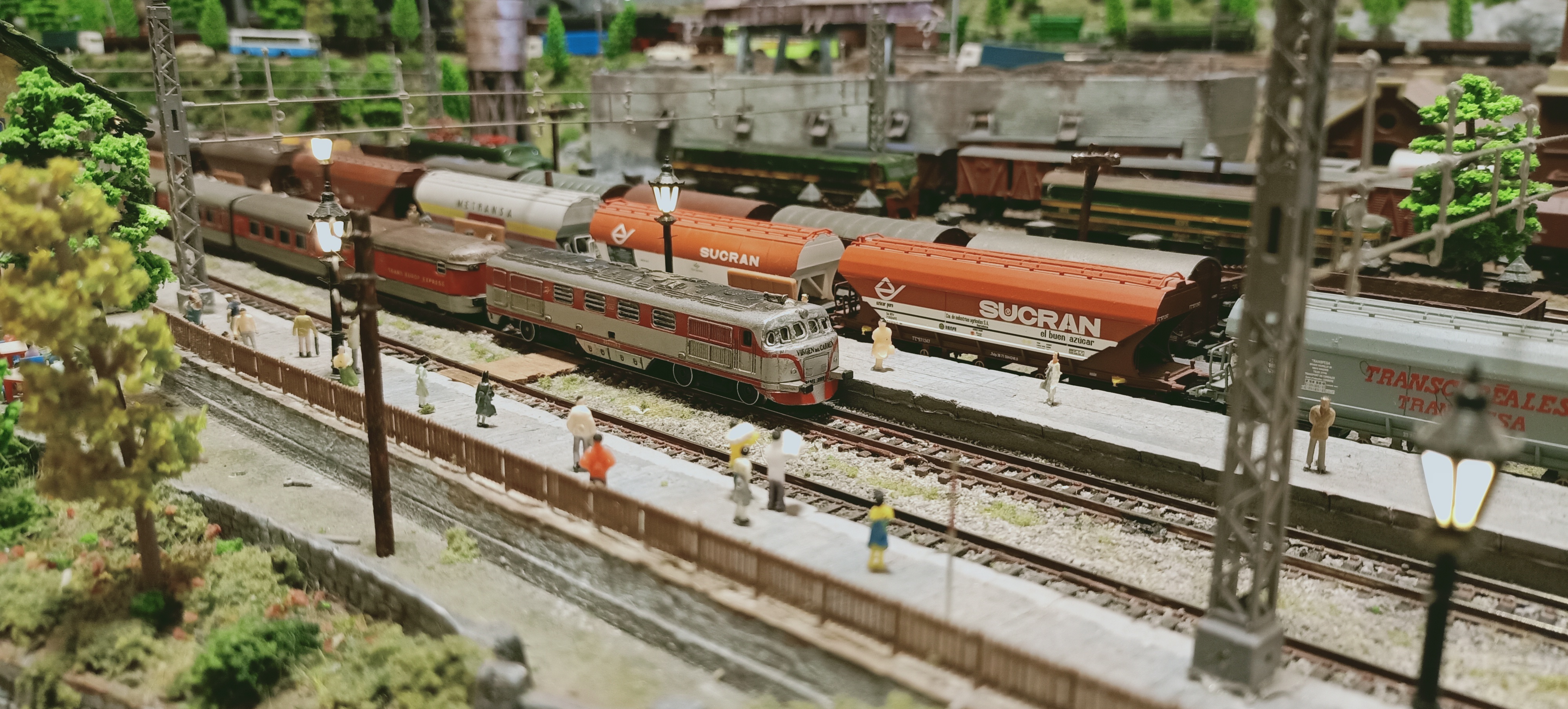

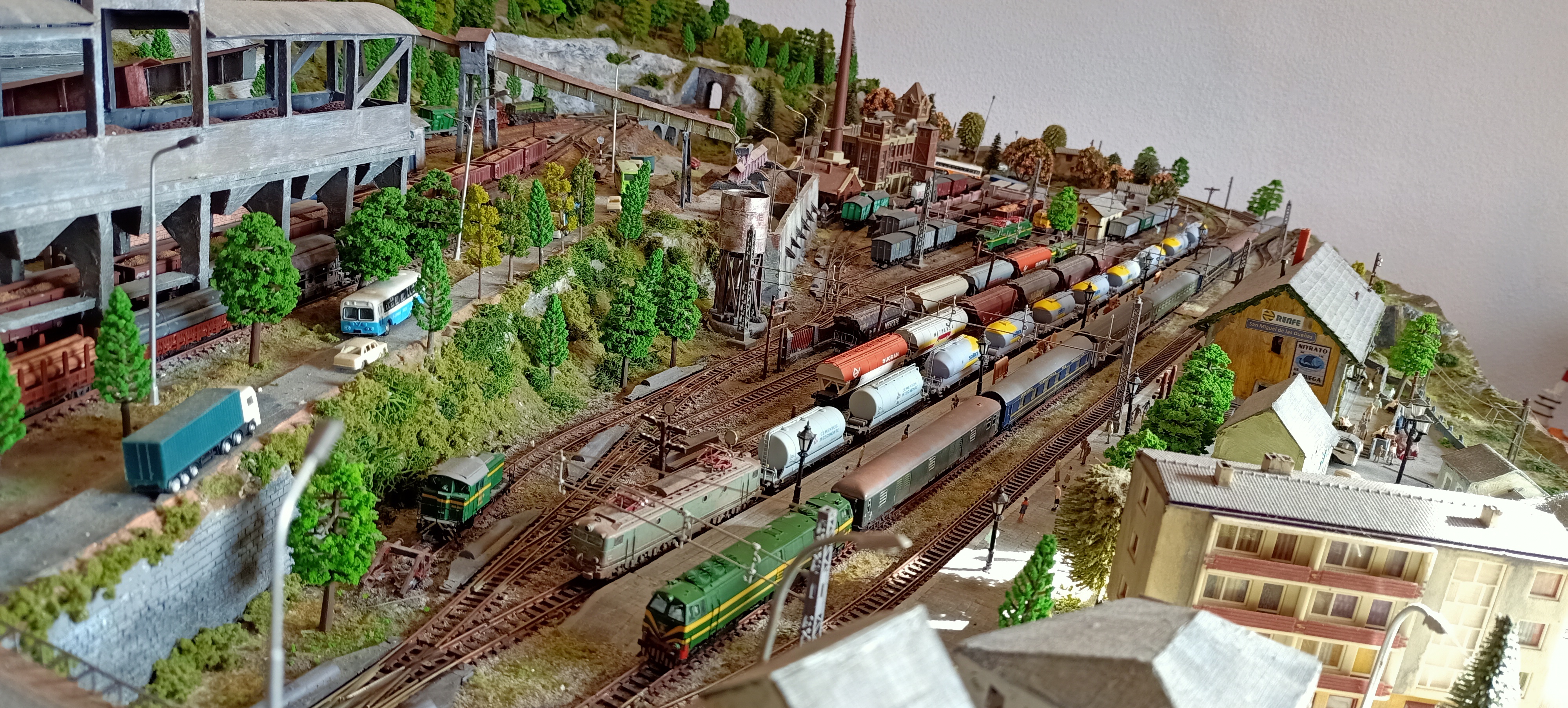

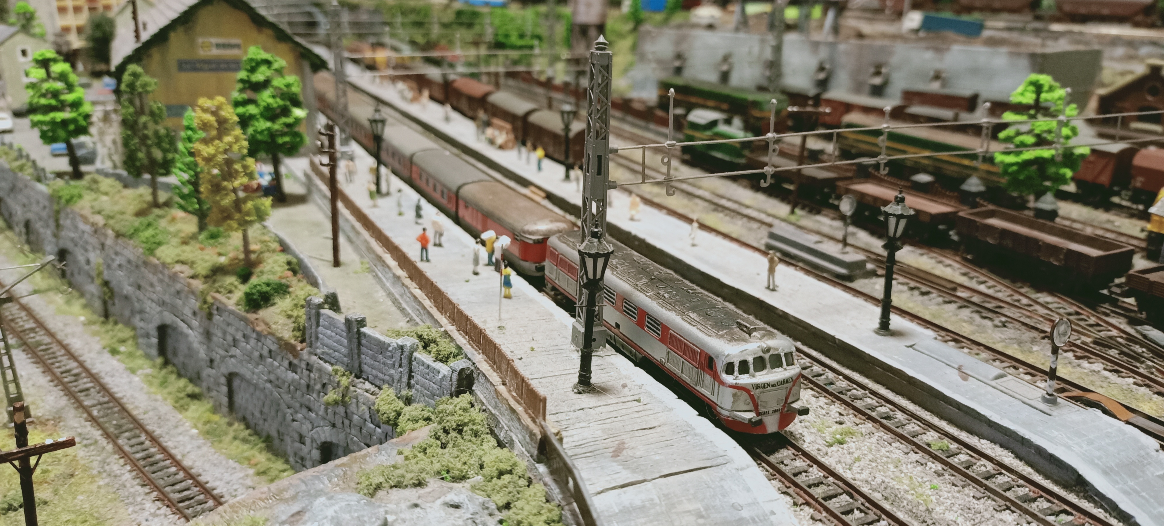

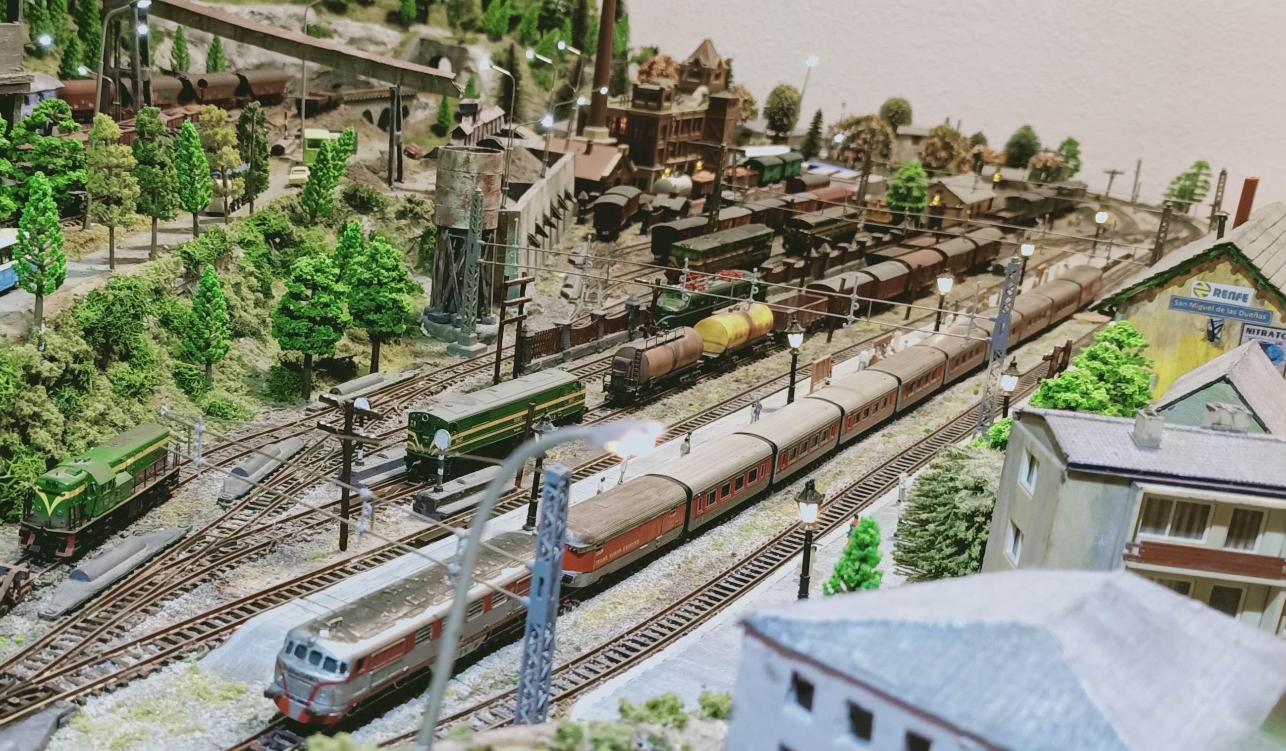

un par de trenes explosivos
Mensajes: 1228
Registrado: 06 May 2009 08:49
Habrá que confiar en que no haya ningún accidente y no explote ningún tren :D :D :D

jajajaja,... con el temporal de filomena, en mi pueblo (y en muchos otros por los alrededores) ha habido escased de gas propano, y nos ha costado muchos kilometros conseguir el gas, y mi hijo, no sé si en broma o en serio :roll: me ha dicho que si en los vagones cisterna que tengo en la maqueta habia gas,... jejejeje :D

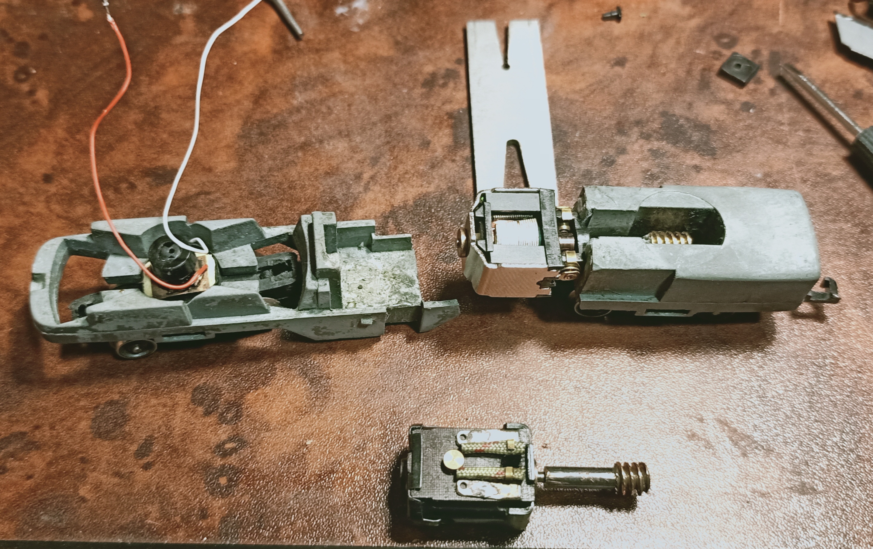

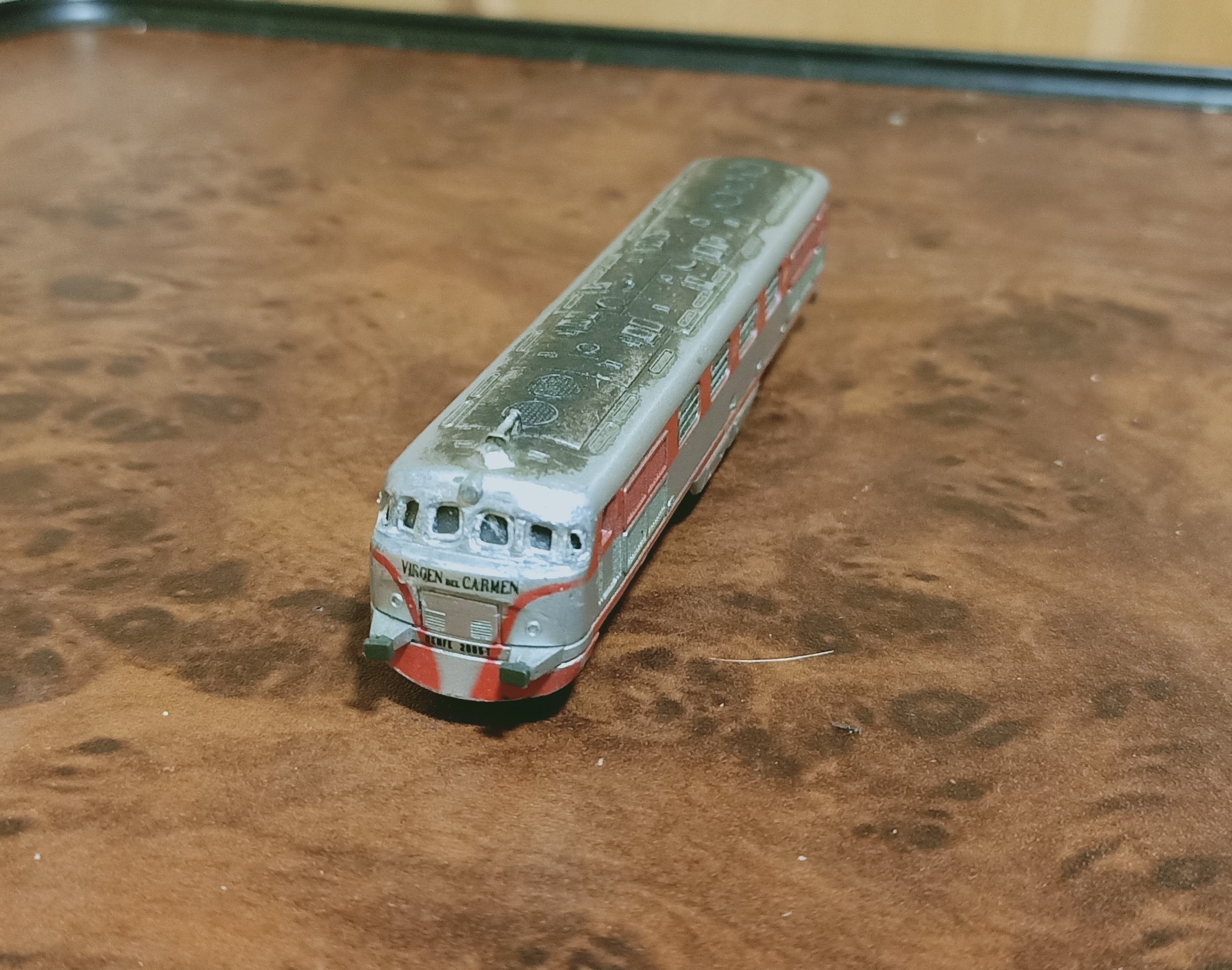

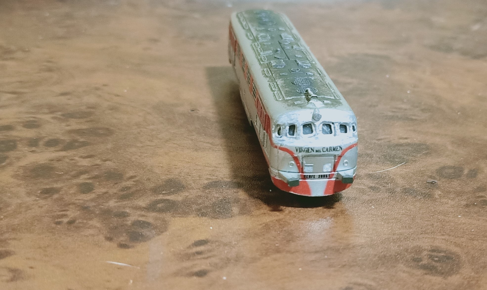

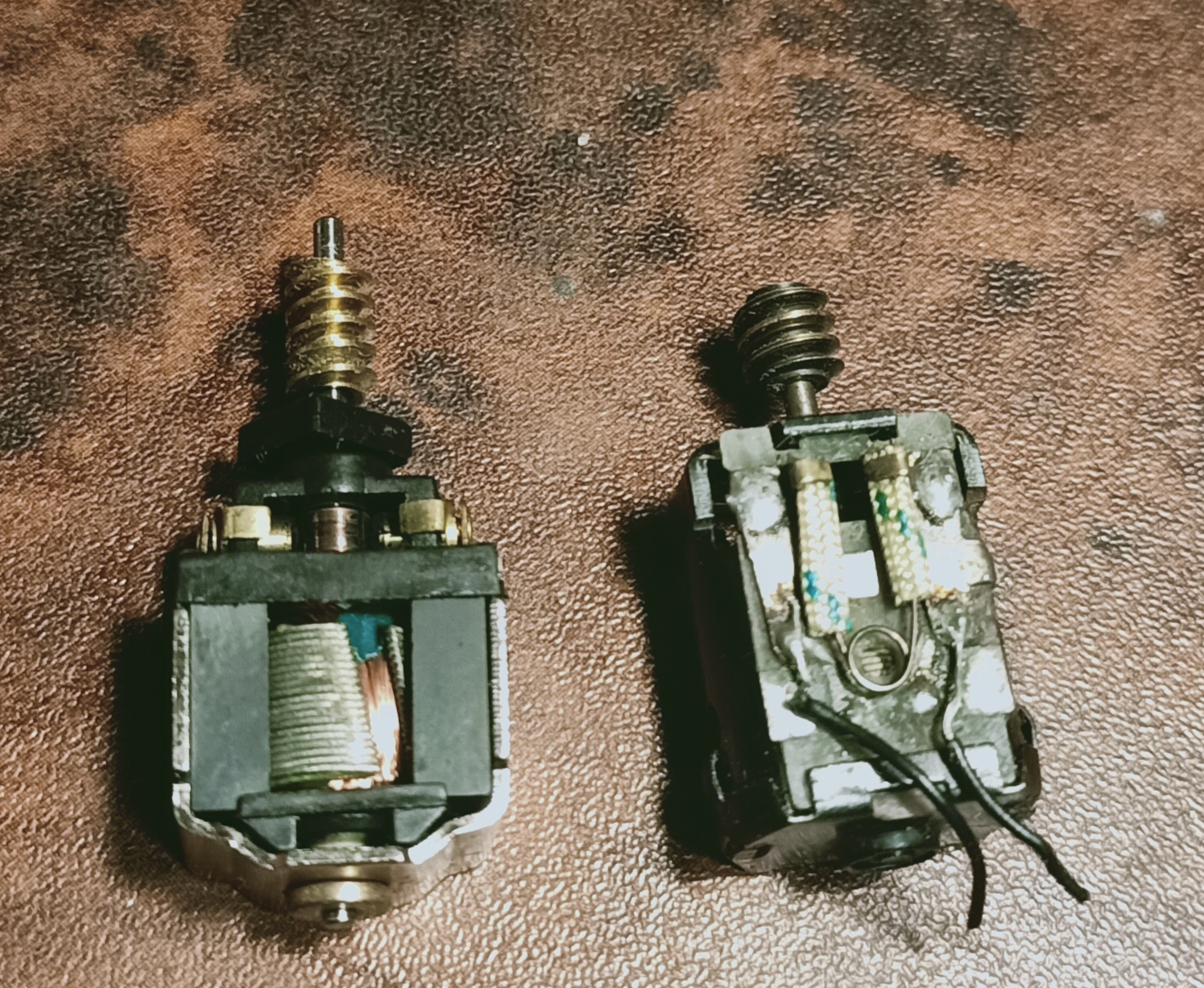

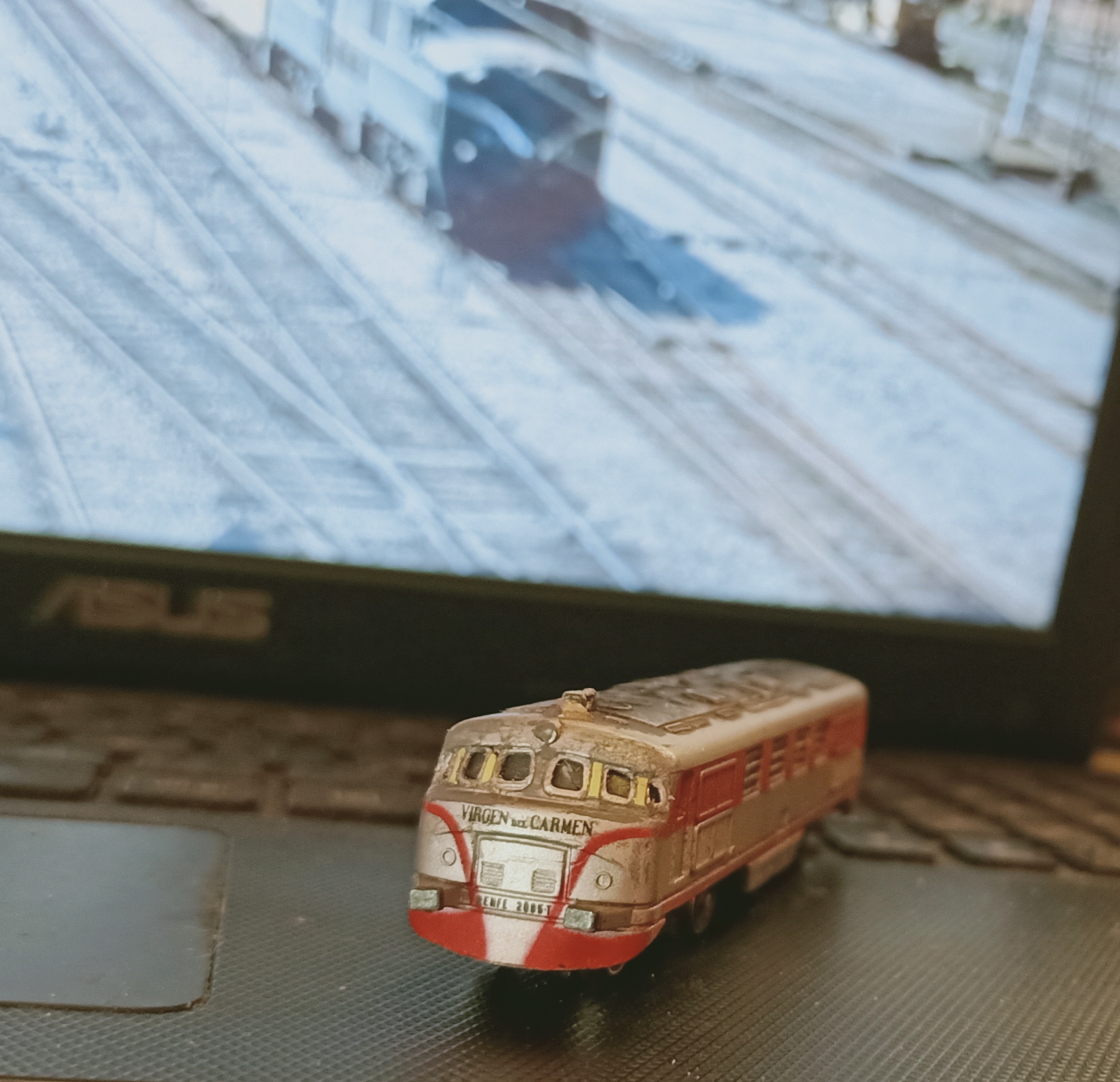

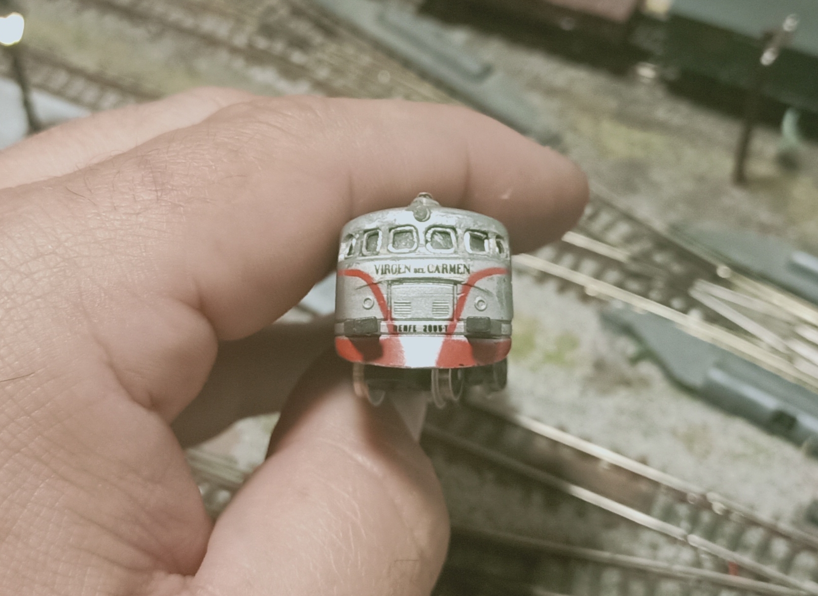

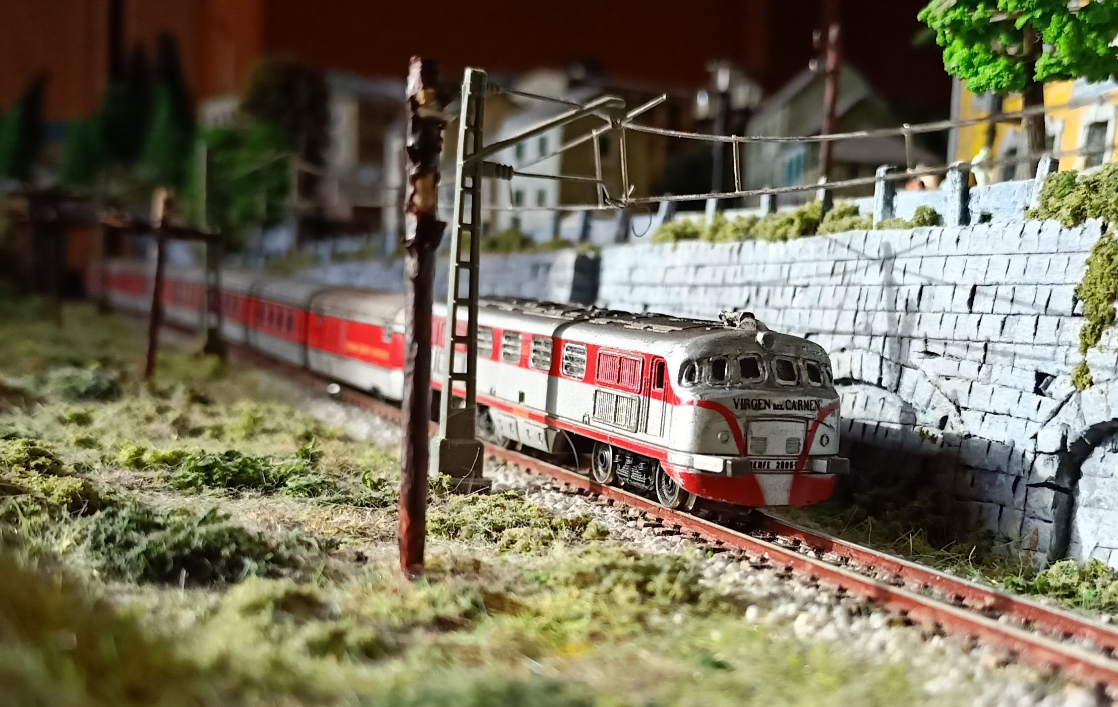

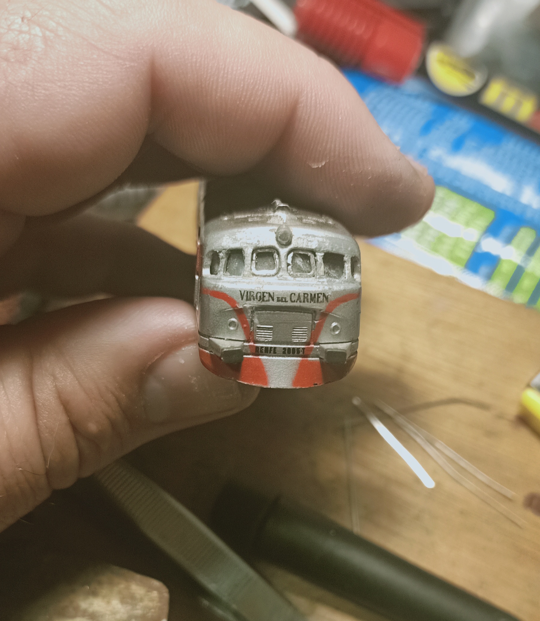

hola a todos, pues hoy he tenido la ocurrencia, de ponerle las "lunas blindadas" a una 352 de ibertren que he recuperado en estos dias, poniendole un motor de bachman. lo he hecho con unas tiras plasticas de un coche de viajeros de kato que tengo de desguace.

Pues entre las lunas y la patina, ha quedado genial.
Si el funcionamiento también esta acorde, magnífico modelo te ha quedado.

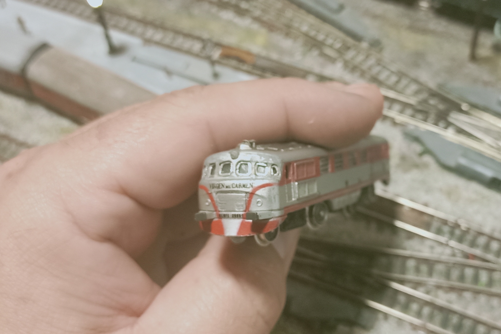

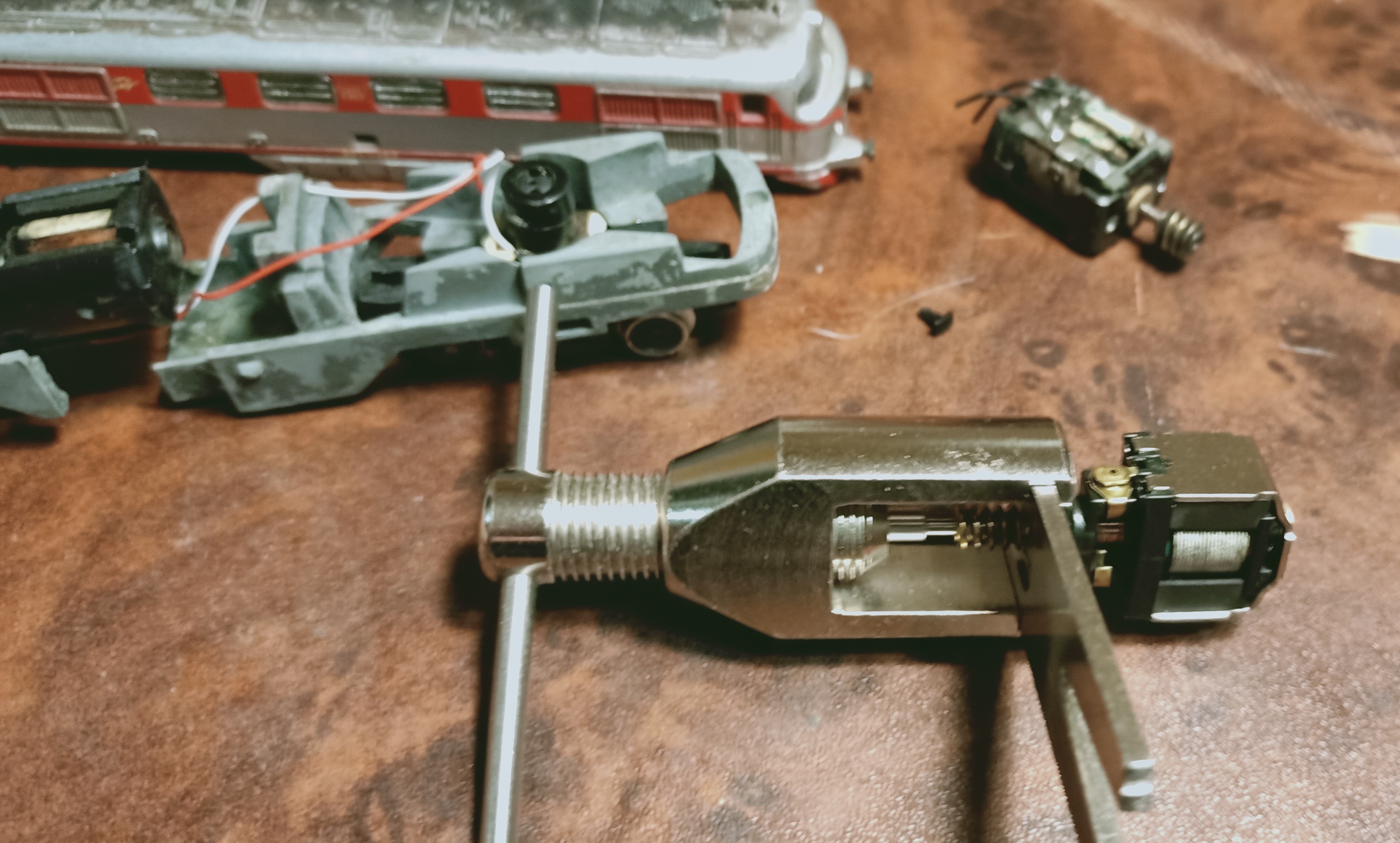

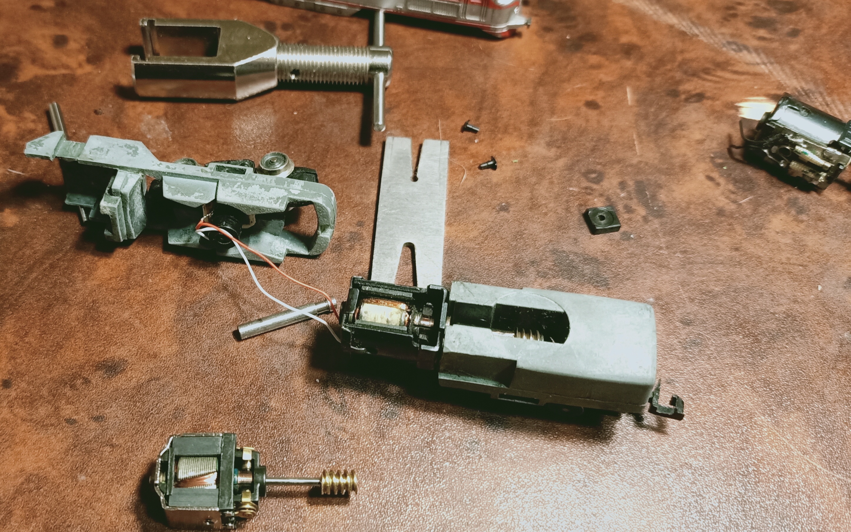

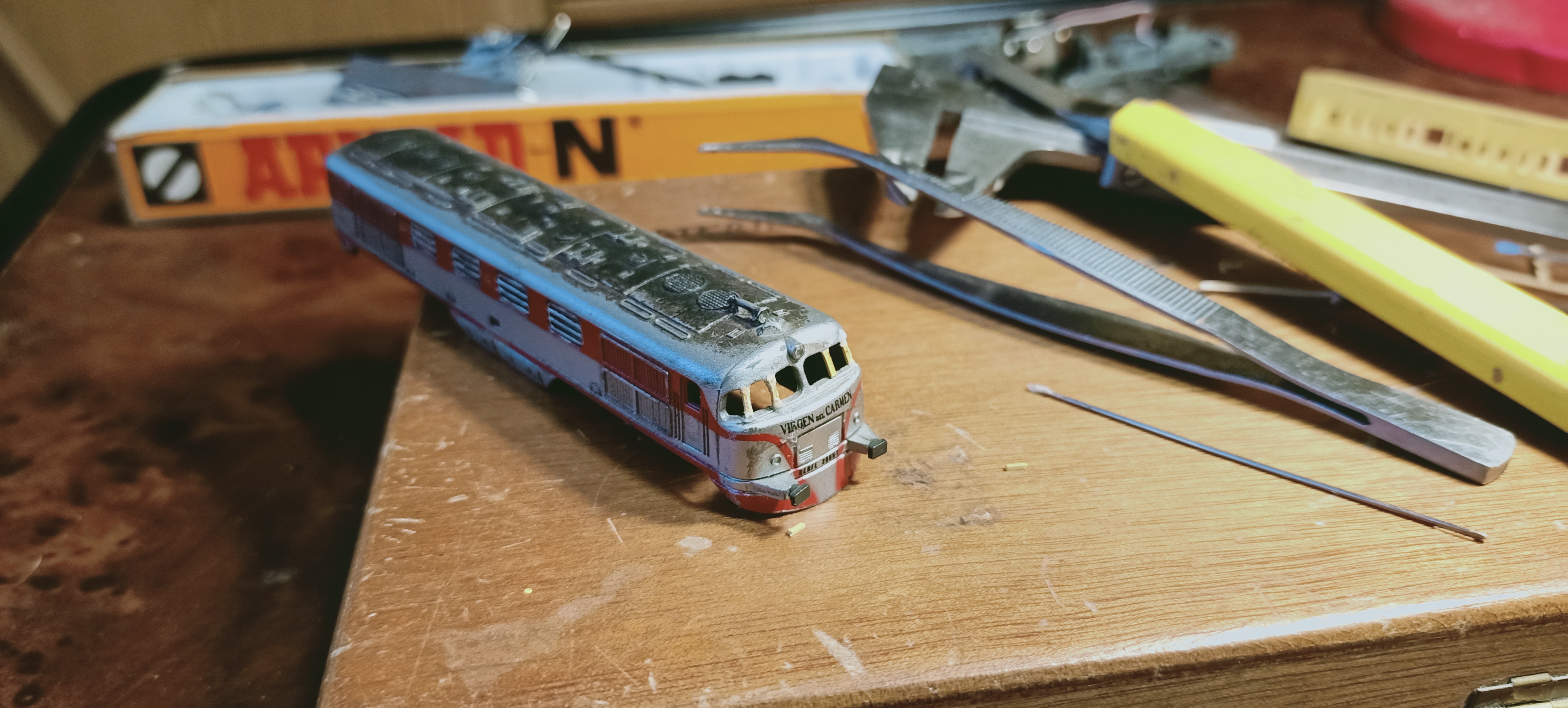

fijaros lo bien que va tras haberle sustituido el motor de ibertren, por uno de bachman, el chasis lo tengo partido desde hace siglos, pero aún así ha funcionado (mal, por los motores de ibertren) porque los 2 trozos del chasis encajan dentro de la cacasa.
al motor de bachman la he tenido que desplazar el sinfín, a la medida del original de ibertren con el sacaejes.

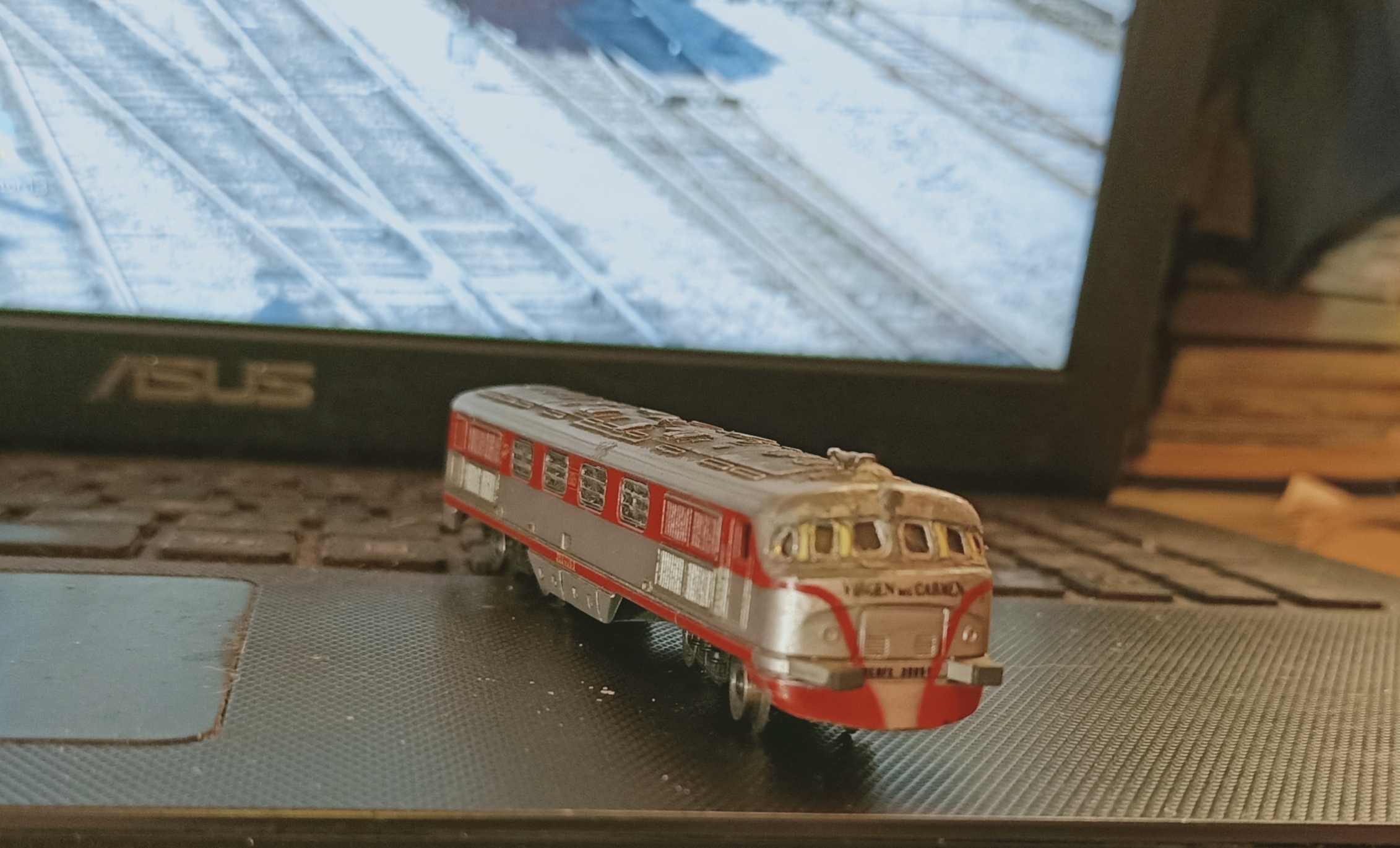

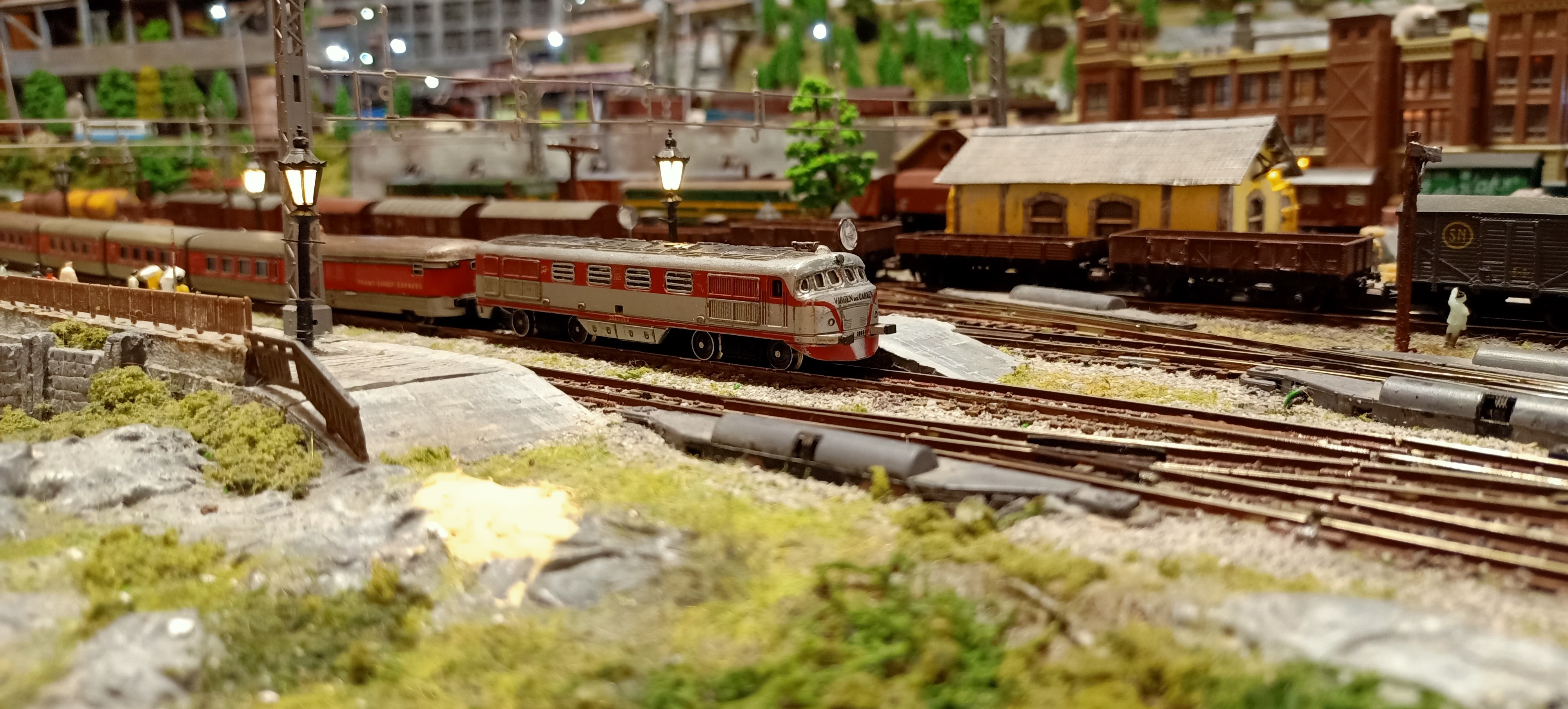

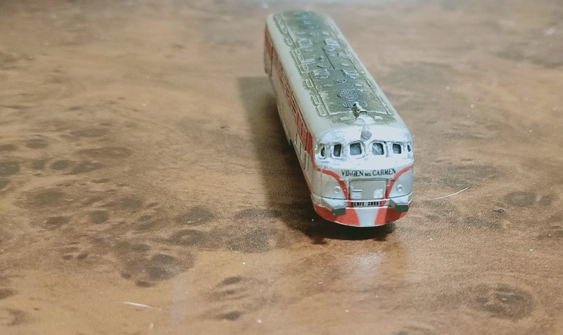

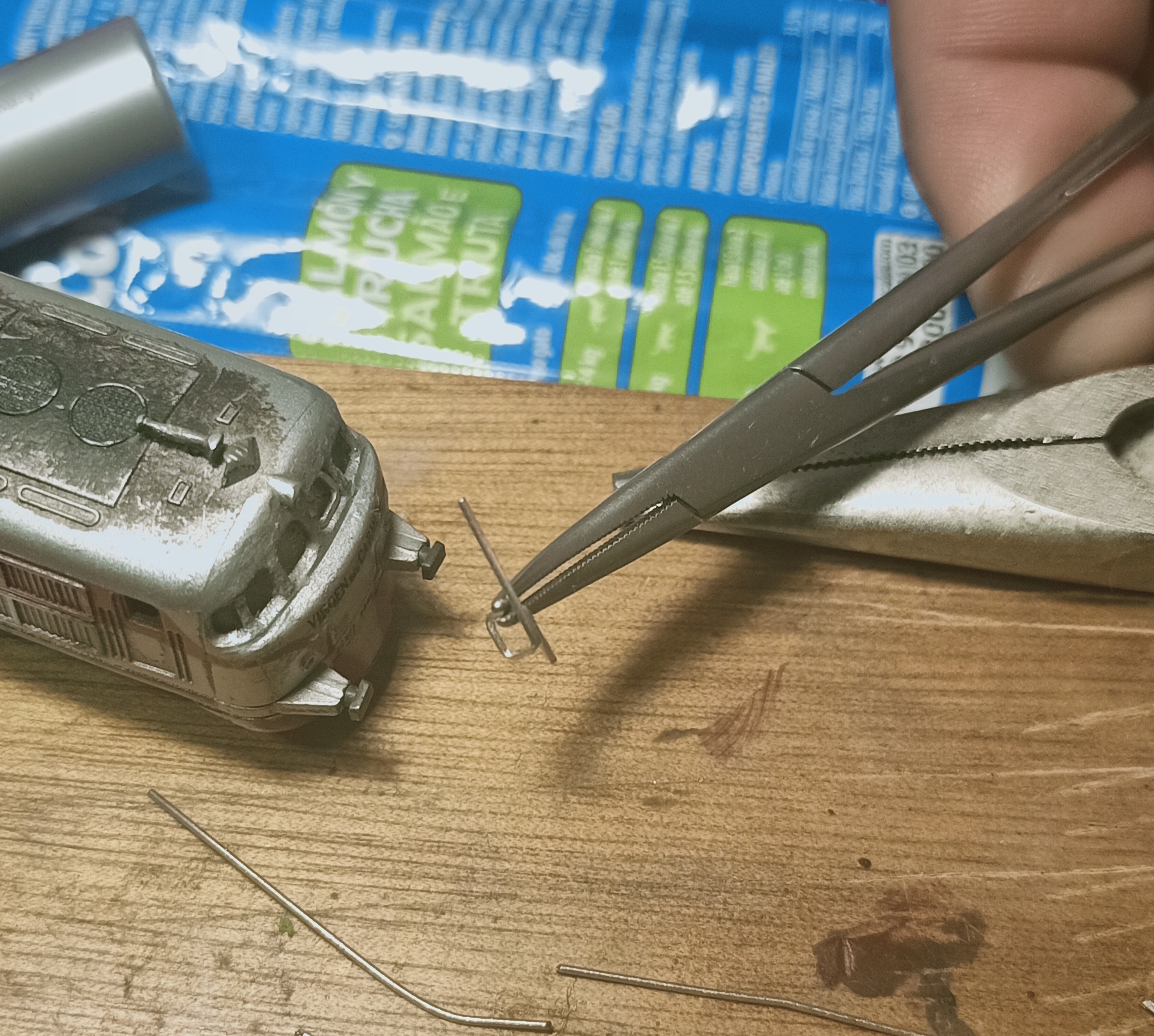

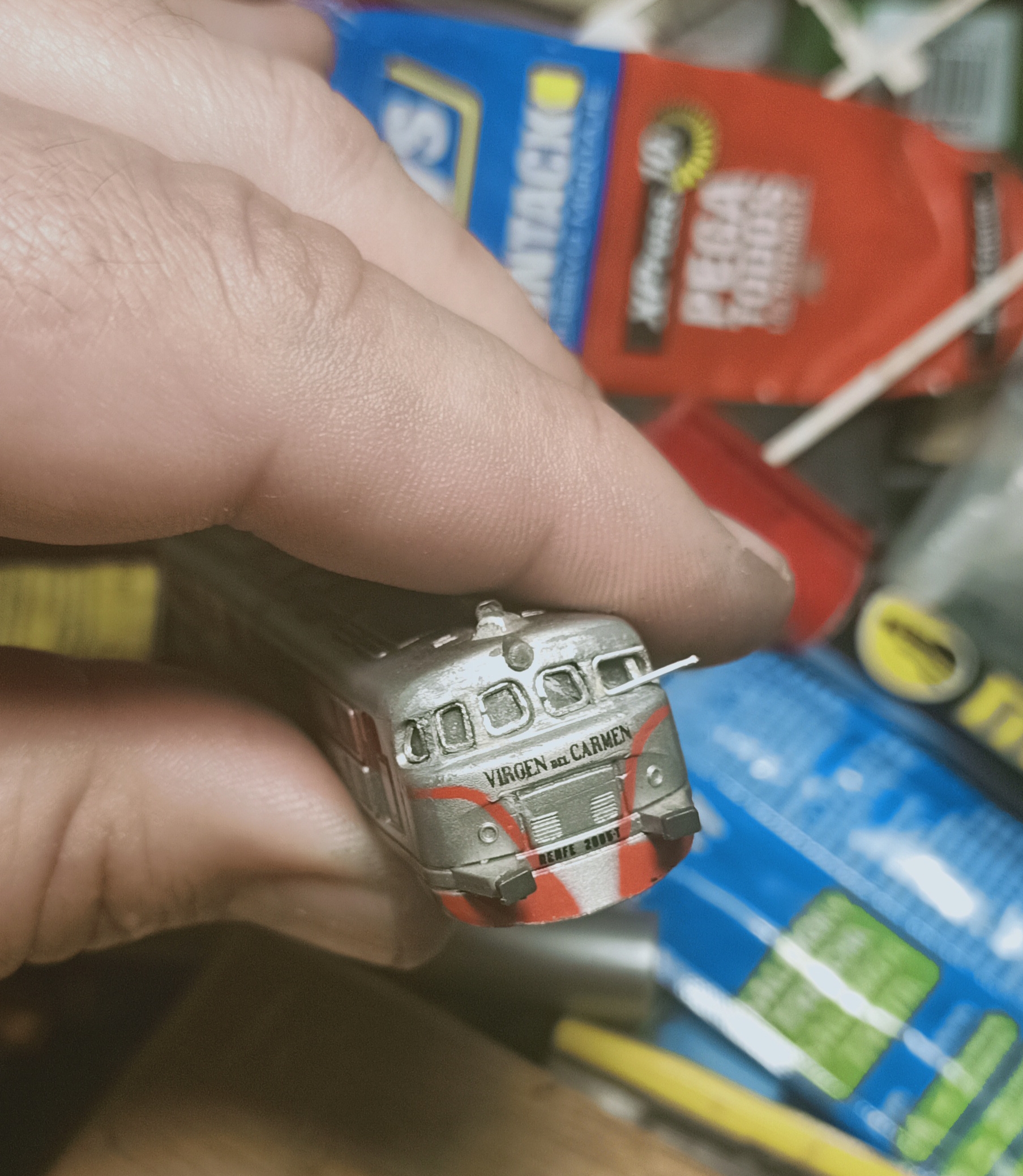

bueno compañeros, hoy me ha dado por rizar el rizo, a ver que es lo próximo,.... me he liado a hacer un trabajo de chinos poniendo los marcos a las lunas, con patillas de componentes electrónicos, y los he fijado con cola blanca rebajada con agua... me he dejado la vista y la paciencia en esto, ... pero ya estoy pensando en lo siguiente, ... quizas los espejos y los limpiaparabrisas.

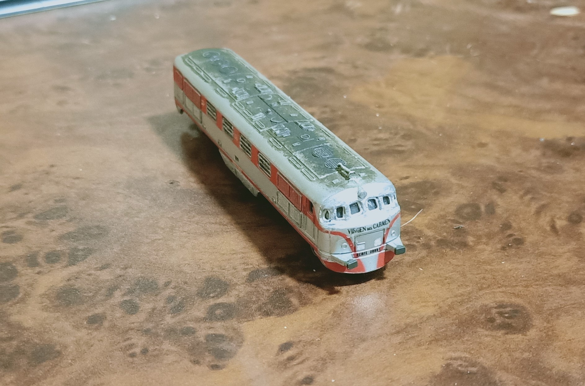

algun paso mas, dando un poco de pintura para rellenar huecos,... parece que da el pego...

Esto ya es, rizar el rizo.
Enhorabuena.

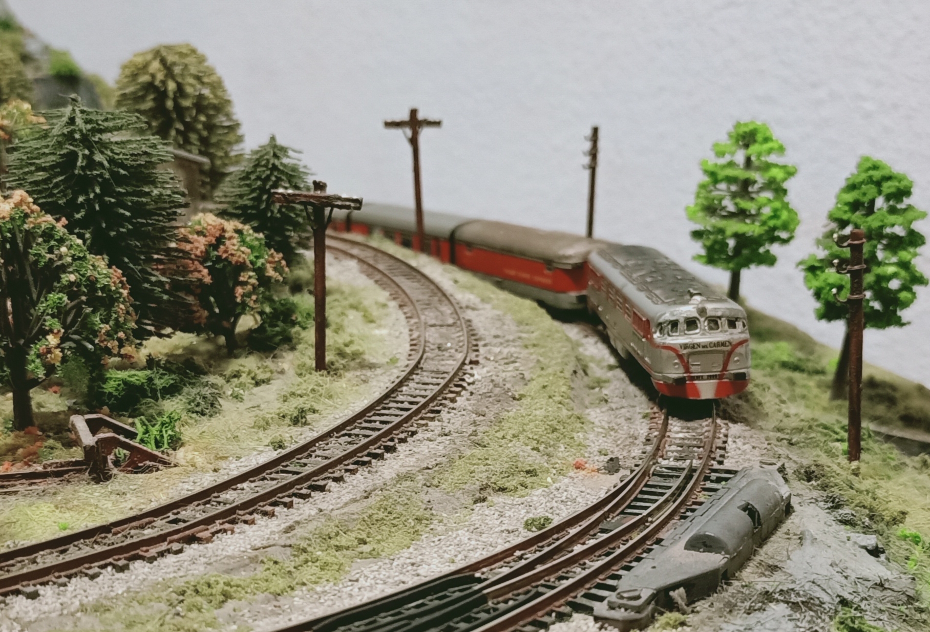

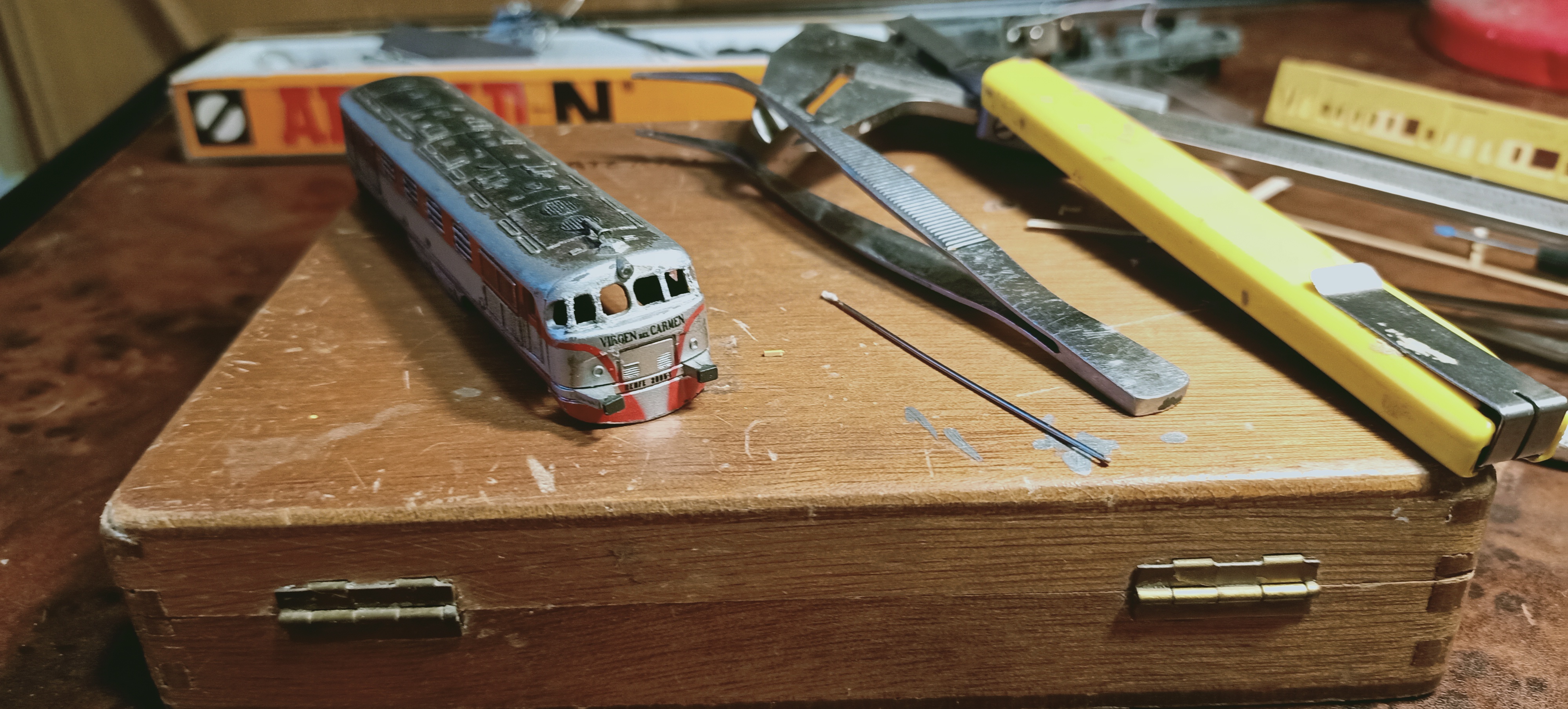

bueno, pues sigo obsesionado con esta locomotora, me he dedicado a lijar e intentar dar forma a las lunas, y estoy un poco exhausto ya,... ademas le he añadido una toma mas de corriente en el bogie de tracción para que no me pierda tensión en los desvios y se pare.

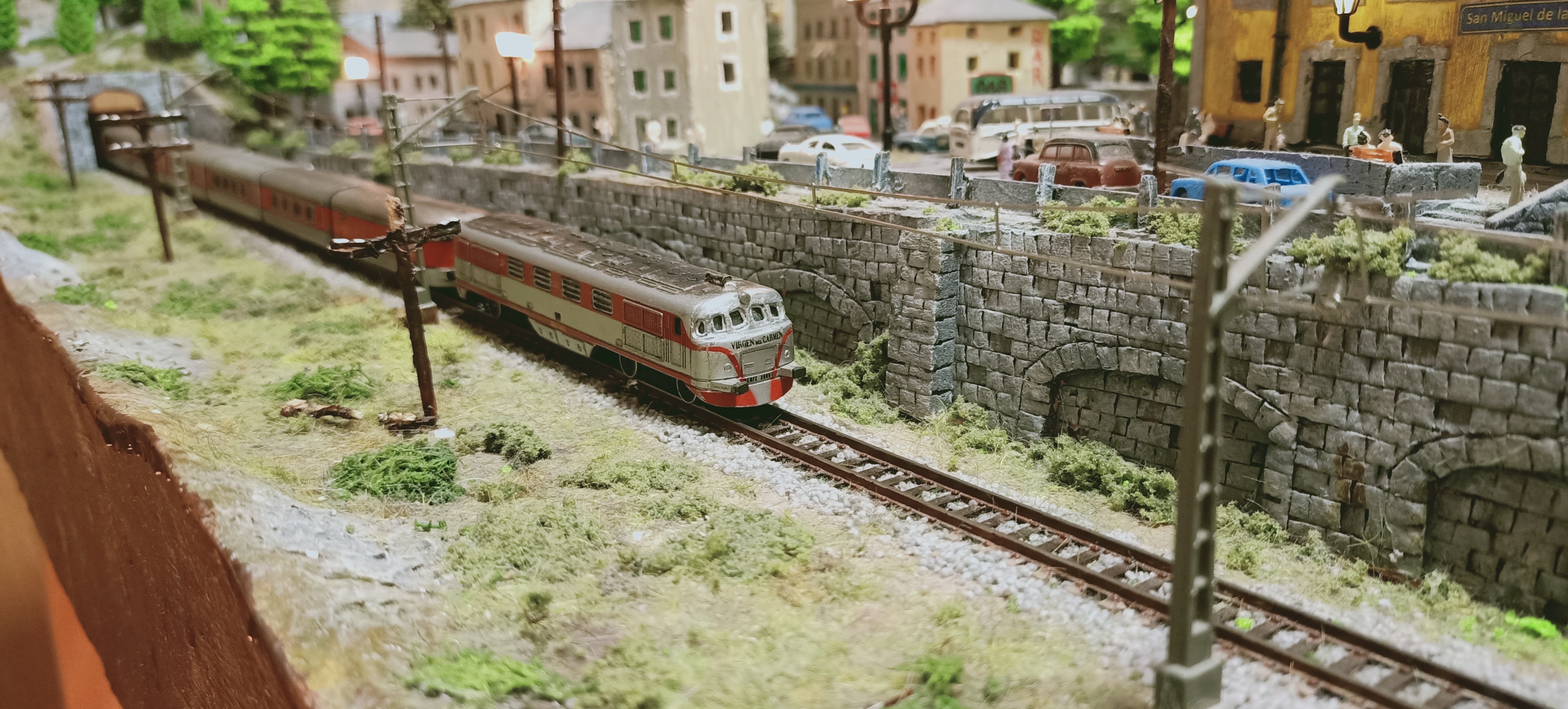

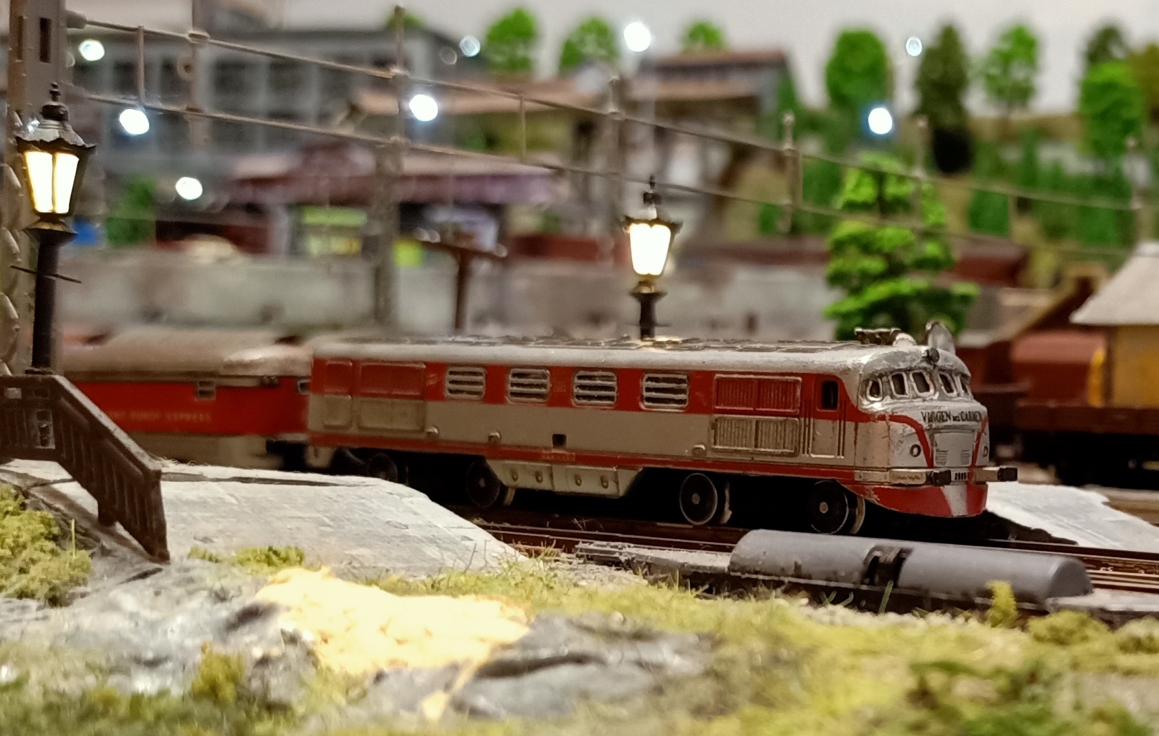

mas fotos del destrozo, cuando me sienta mas inspirado intentaré ponerle espejos y limpiaparabrisas, porque lo de ponerle luces ya es harina de otro costal
