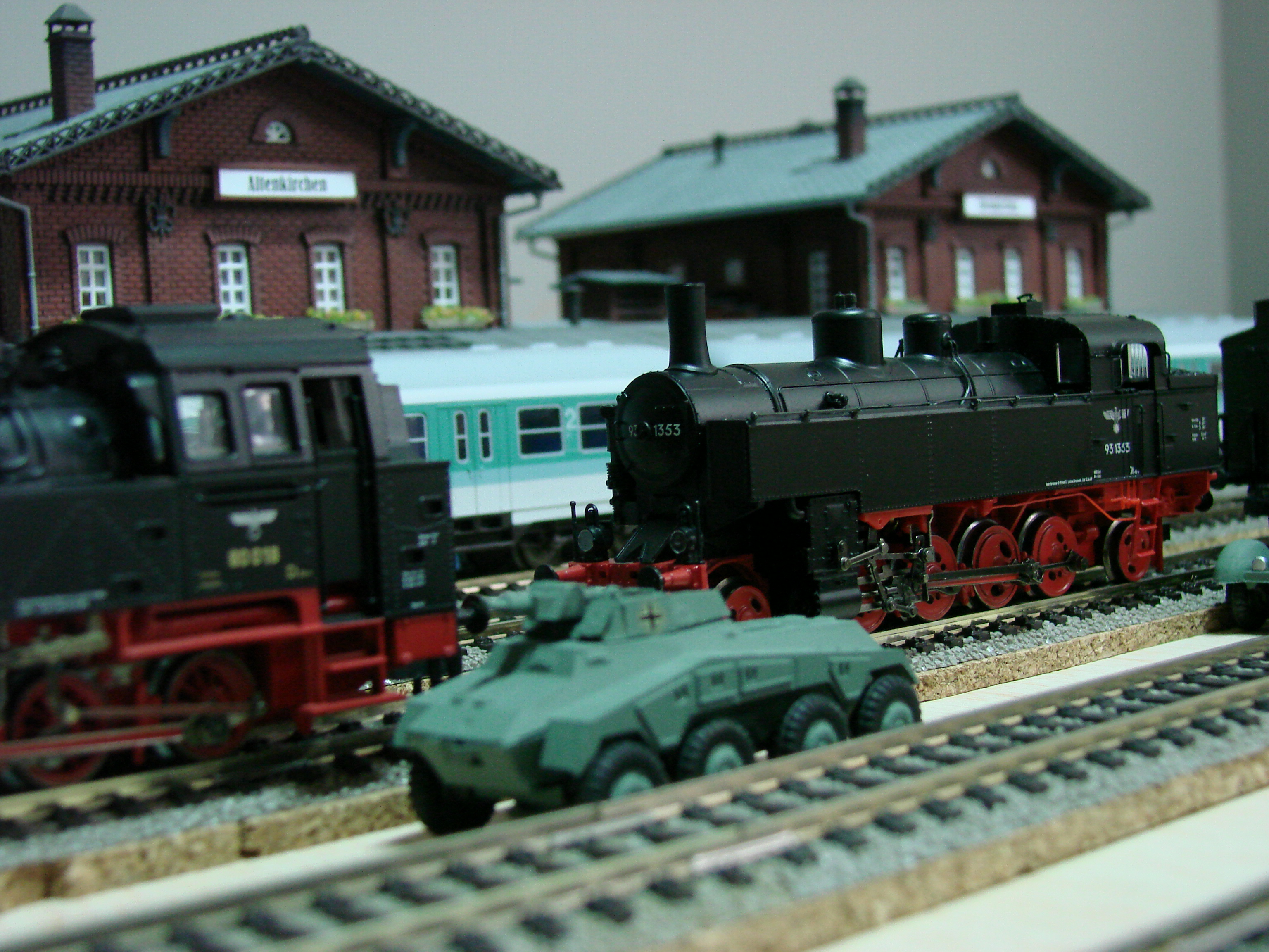

Hola Jose Maria la Br 53 esta digitalizada pero de fabrica ya trae el zocalo para el decoder que es de seis pins no te puedo decir nada mas por que de poner los decoder se encarga mi buen amigo de Miguel.
Lo de llevar cierto tiempo descansando sin poner nada es que andaba escaso de material fotografiado pero bueno de momento ya tengo algo asi que intentare compaginarlos y repartirlas entre los dos hilospara poder disfrtar de ambos.Este lo cogi el sabado en Chamartin que baje por sorpresa con un primo que vino de Cantabria.
Juan Miguel
Mensajes: 1800
Registrado: 07 Jun 2009 23:24
Pues muy chulo todo, a mi la 53 de FLM me encanta, mira que es sencillita pero llevo detras de una, bien de la DRG o KPEV, desde hace tiempo, pero siempre surge alguna cosa y lo dejo para mas adelante :?
No se habras visto que yo tambien llevo acumulado algo de material belico, parte comprado en el mercadillo, y lo he remolcado o con la 80 o la 93, esta ultima me gusta mas, ademas hace poco me plantee comprar un cañon Leopold de Rivarossi ya que un vendedor de ebay vendia un monton y te lo podias llevar por cuatro duros, pero al final por su gran tamaño e imposibilidad de verlo rodar lo deje pasar.

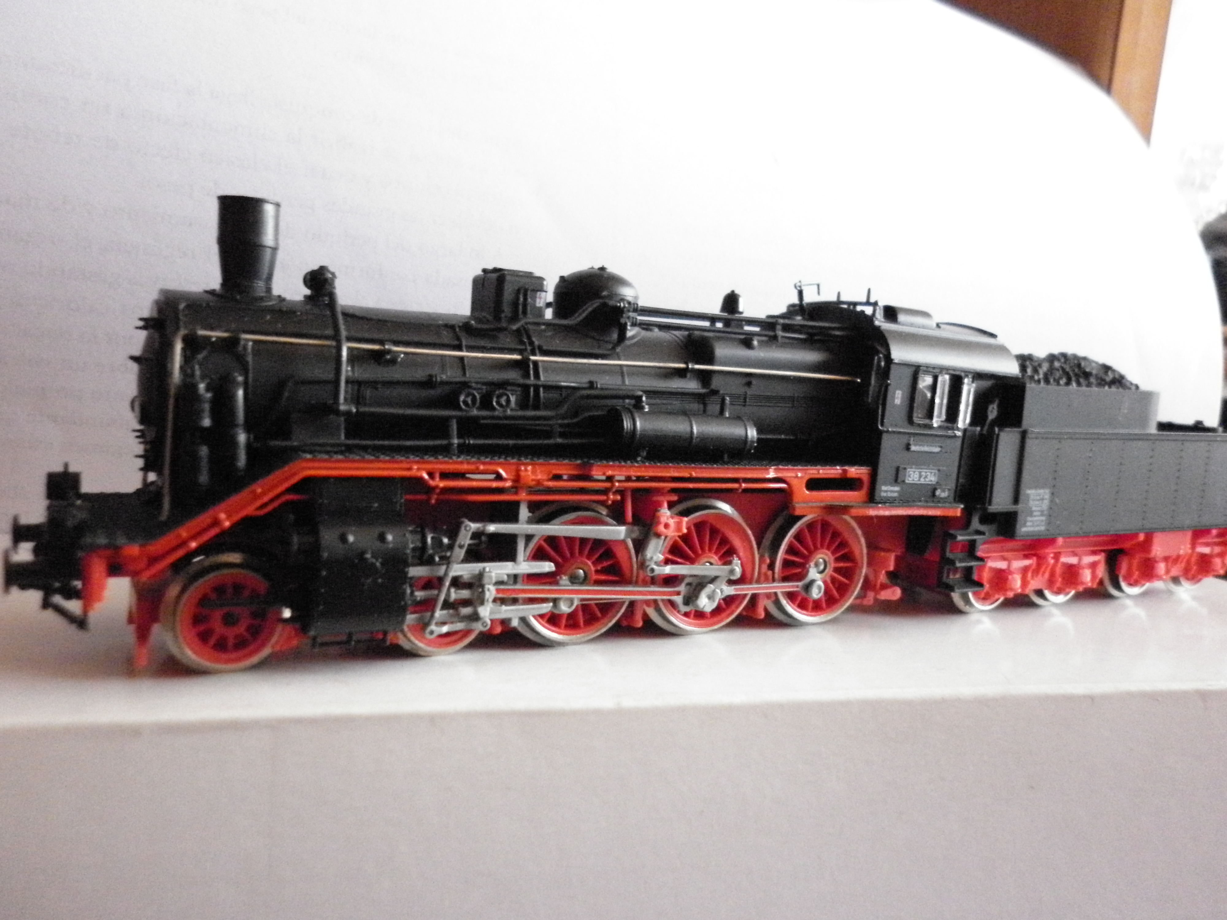

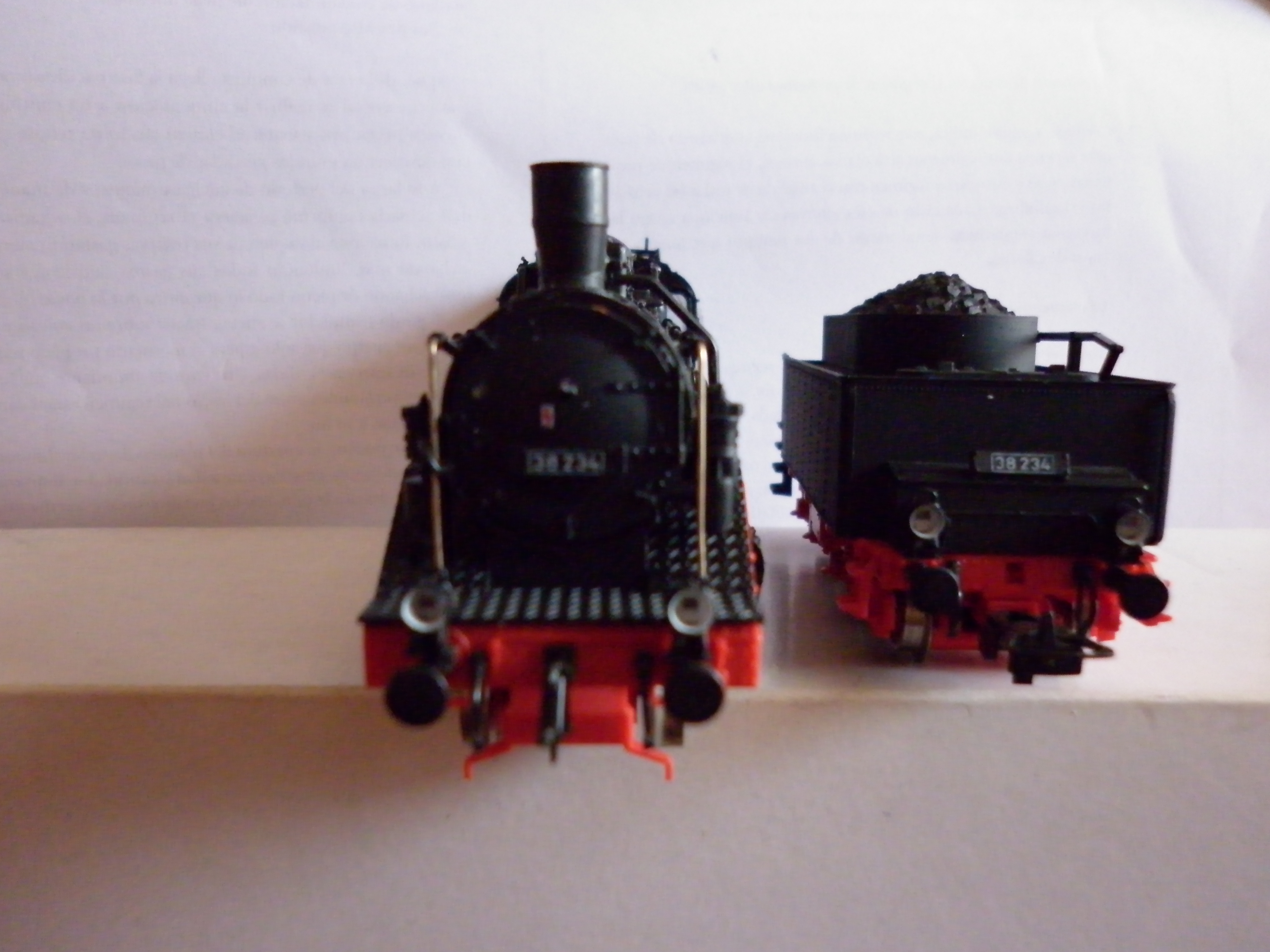

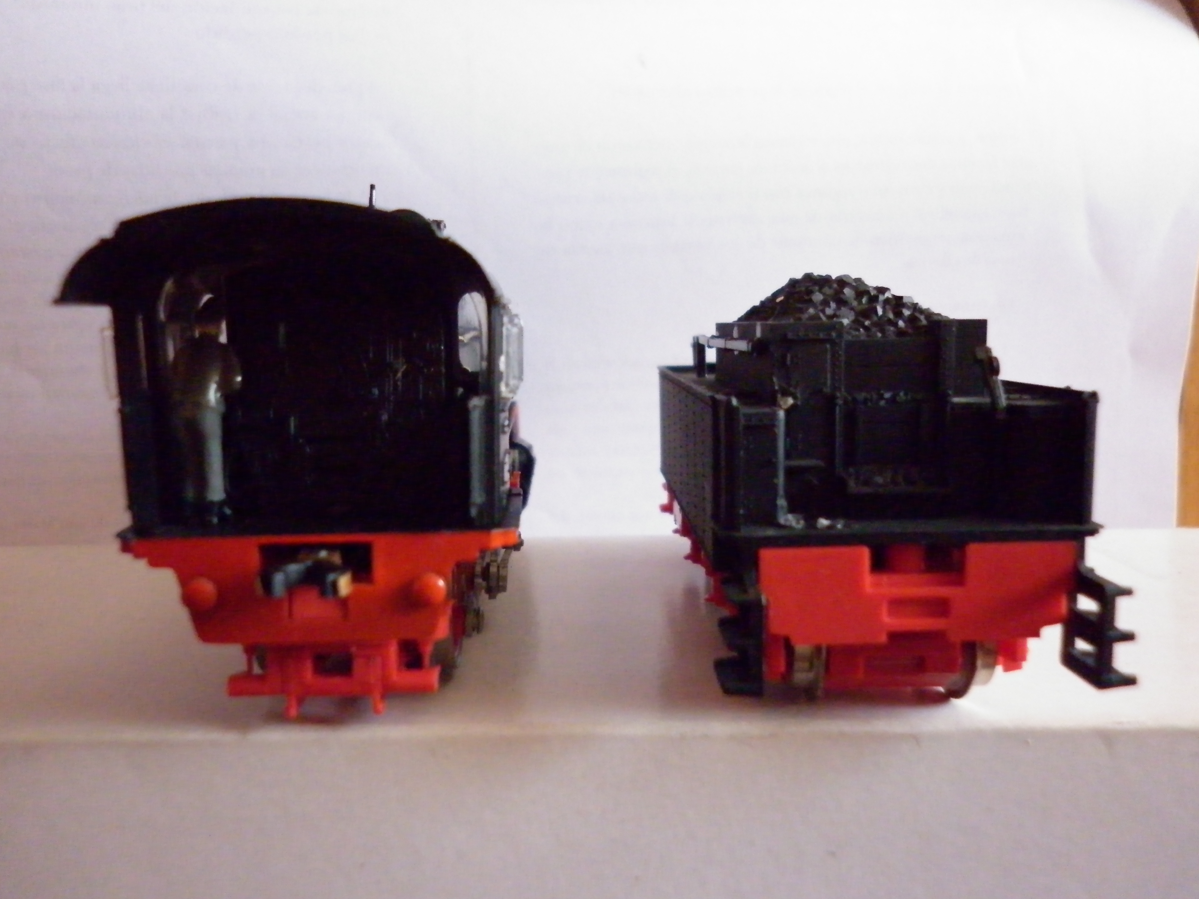

Muy buenas tardes.
Me presento, me llamo Jose, hace 4 meses estoy aqui en este foro,
Viendo dia tras dia, vuestras fabulosas locomotoras, no se si alguno
se acordara de mi en otro tema tren aleman cuando os pregunte por el tren de Hitler
y os presente mi primera locomotora alemana la BR 03.

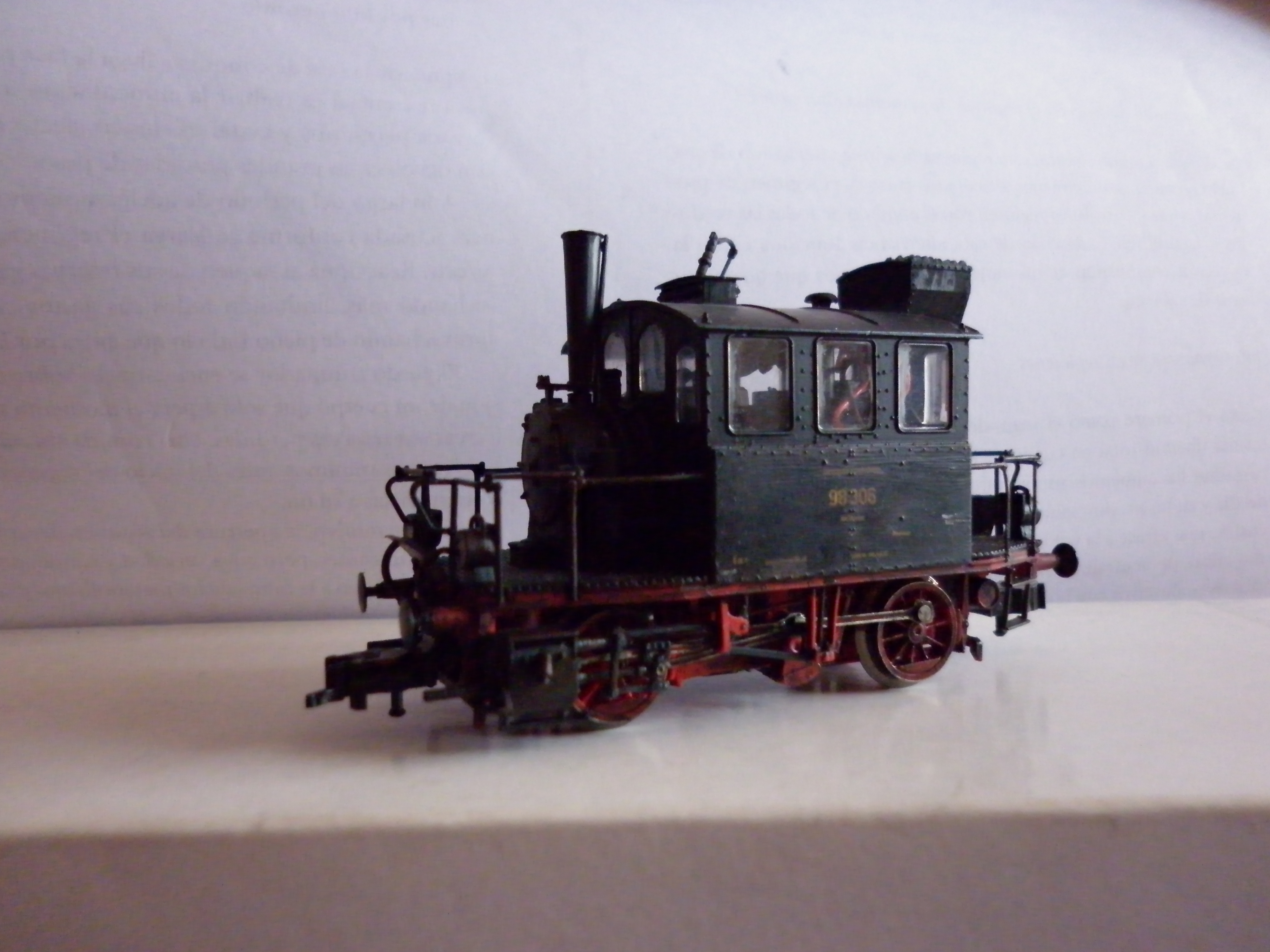

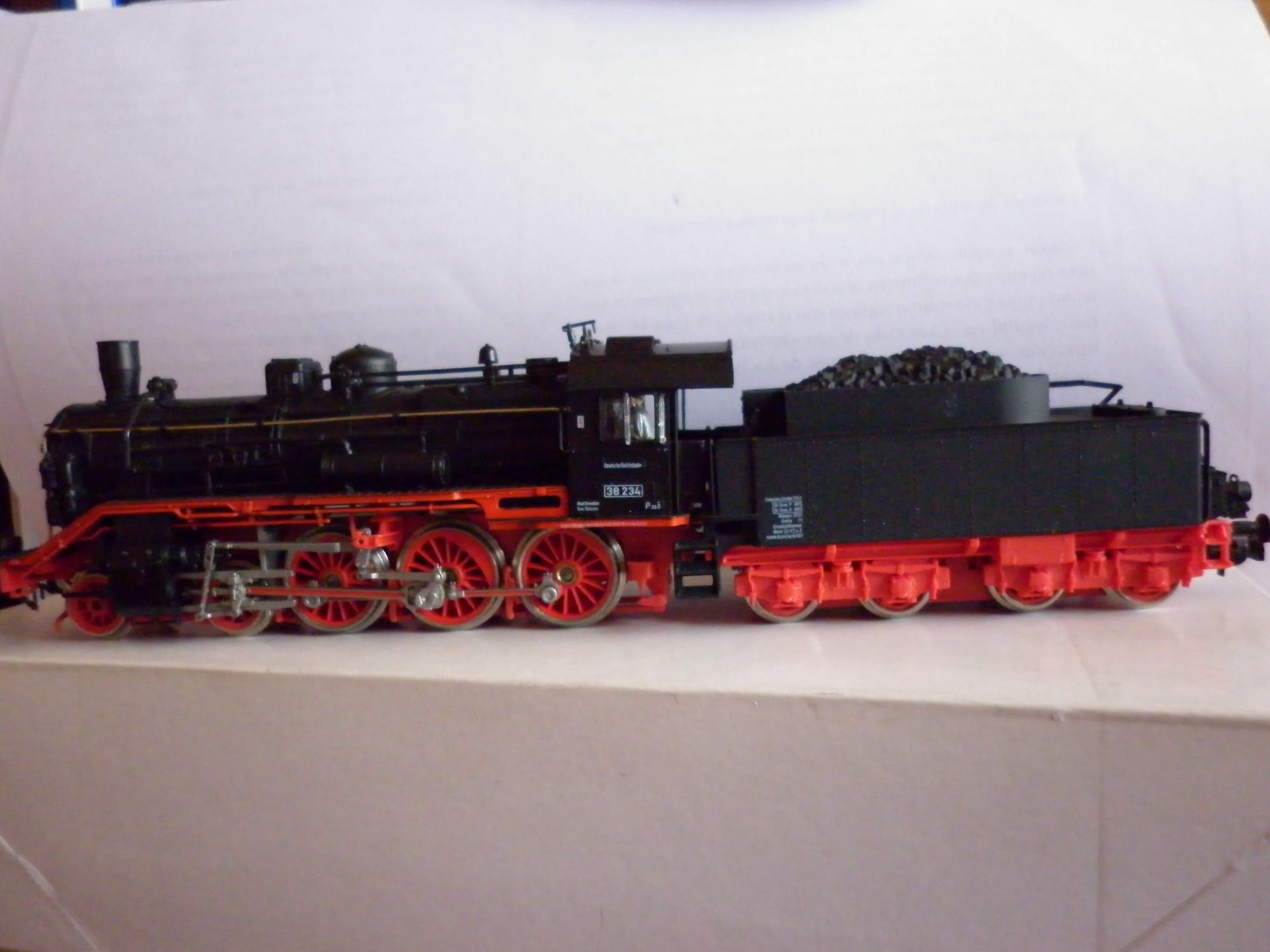

Y ahora queria enseñaros mis dos ultimas haz quisiciones, haber que os parece
la primera BR 38 2-3-4 el motor se encuentra en el tender, y digitalizarla me va costar buen trabajo
el motor esta muy bien tapado :D :D
y la segunda una BR 98 306 ya digitalizada.
Perdonar por el fondo de las fotos, no tengo ninguna maqueta :roll:
$jose$

En cuanto a la 38 creo que es Piko, ¿no?, yo es que tube una y tarde en venderla lo que recibirla, cogerla, probarla y poner el anuncio, no me gusto nada, a su lado la 53 de Fleischmann es una obra de arte, me parecio deficiente de rodaje, el plastico malisimo y no me gusto el sistema de gancho con paso de corriente a la locomotora pero dificil no creo que sea de digitalizar, aunque yo personalmente no perderia el tiempo, siento ser tan franco, a mi tambien me sedujo en las fotos cuando la compre peeeeeero.........

La BR 38 si es de PIKO
Y en parte tienes razon a lo que comentas.
Plastico puro y duro, cuando la miras mas comodamente
me ha dado una sensacion de que me equivocado al comprarla
nose el tiempo lo dira sigo con ella .

Hola a todos,
José, yo tengo la misma pero de Fleischmann y te digo que en el tender es muy, muy difícil meter el decoder, por lo menos en la mía. Al final puse el decoder en la maquina en la zona de la caldera que hay mucho sitio (esta todo prácticamente vacío).
Siguiendo las instrucciones de un par de modelistas alemanes que ya han digitalizado muchas locos lo hice así sin problemas.
Eso si, tendrás que pasar los cables del decoder hacia el tender, los puedes reunir todos estos y enfundarlos en un termoretractil de color negro en la zona del paso al tender.
No es difícil digitalizarla, solo tiene un buen rato de bricolaje, paciencia y maña.

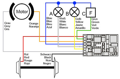

Hola de nuevo,
José, primero tienes que abrir la locomotora o mirar en las instrucciones para ver si trae o no el zócalo del conector NEM donde enchufar el decoder.
Pueden pasar dos cosas:
- Si trae el zócalo hembra con el conector NEM, esta mas fácil, ya que solo te limitaras a soldar cables para prolongar la longitud de estos desde la caldera al tender que es donde puede o debe estar el zócalo del conector NEM, y solo pinchar el macho en este.
- Si no trae el zócalo hembra del conector NEM hay que cablear todo.
Puedes hacer dos cosas:
Una, es cablear todo y soldar cable con cable desde los cables del decoder hasta los cables del tender.
Dos, es crearte un conector hembra NEM donde soldar todos los cables que vienen del tender y colocar este conector hembra en la caldera, entonces solo tienes que pinchar el macho del decoder.
Este método es mas laborioso pero queda mejor, ya que podrás cambiar cuando quieras de decoder solo desenchufando y enchufando otro.
El conector hembra NEM se puede hacer de un zócalo de 8 pines para circuitos integrados que los puedes conseguir en las tiendas de electrónica (valen unos 10 céntimos).
Hay que cortarlo por la mitad en sentido longitudinal y luego pegar juntas las dos caras exteriores de los dos trozos que tendrás (esto se hace para que las patillas de los pinchos del conector macho te entren todas sin problemas de medidas).
Si no trae conector NEM, no hay instrucciones para colocar y conectar el decoder en esta maquina que tienes.
Tienes que hacer bricolaje con los cables.
Primero tienes que ver que decoder le pondrás y en función de eso ver los colores de los cables a donde van cada uno.
Los colores de los cables del decoder pueden variar de una marca a otra, aunque por lo general casi todos utilizan el mismo código.
Aquí te dejo un dibujo de los decoders Standard Plus de Lenz (A y B son las luces delantera y trasera, C es una funcion extra que quieras poner, como un fumijeno, desenganchador, o una luz en la cabina):
Esquema del cableado Decoder Locos.jpg (46.16 KiB) Visto 8552 veces

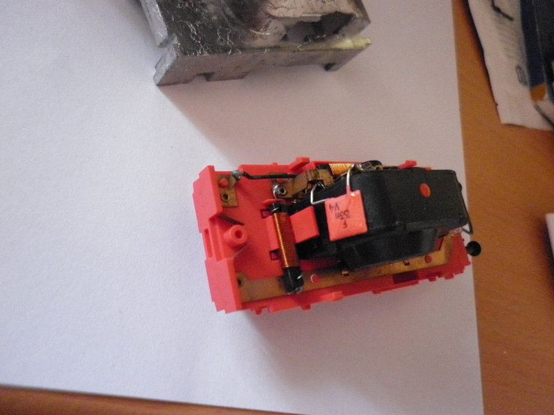

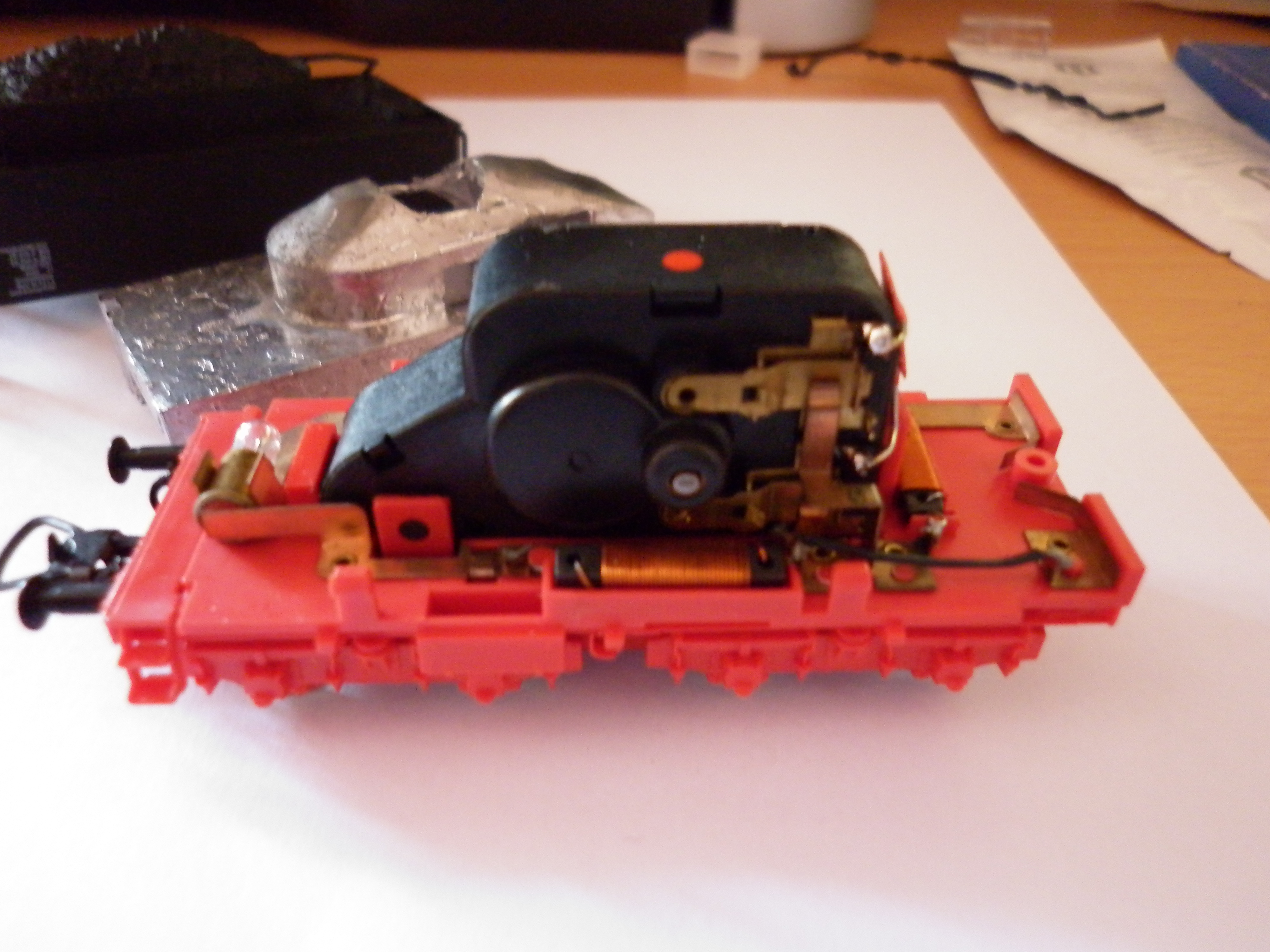

Si NO tiene zócalo hembra de conector NEM, abre la maquina y pon fotos para ver el cableado y te podremos decir como van las conexiones.

Buenas Angel
Te comento, en la caja de la maquina, viene una ligera descripcion desmontaje, en aleman
No lleva ninguna clavija nem, para que te hagas una idea, es del año 88, esta muy bien conservada.
Te subire fotos en cuanto pueda del motor.
Me parece una magnifica idea, colocarle las clavijas nem, si algun dia, no funciona bien, sustituirlo
mas facilmente, ya me diras bien como hacerlo.
$Jose$
Mensajes: 56
Registrado: 08 Nov 2011 11:47

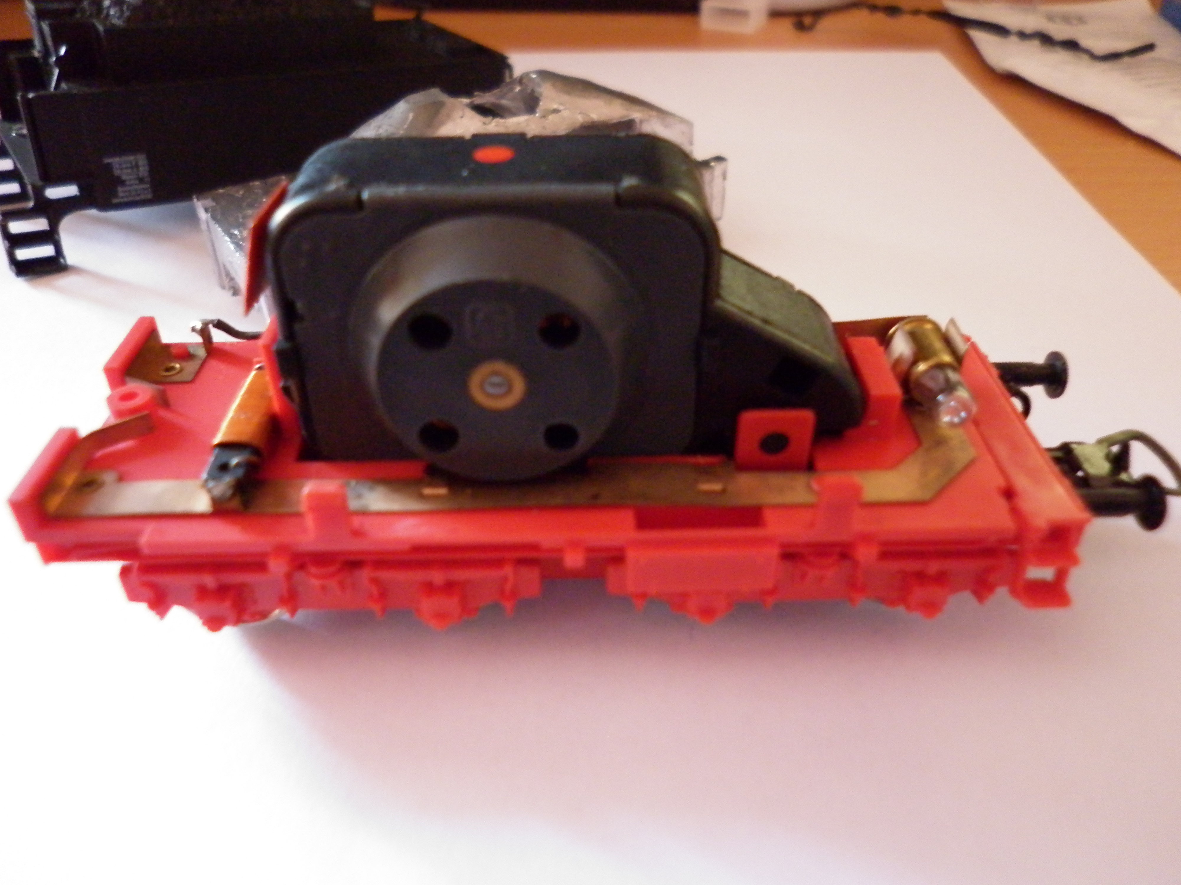

Aqui van las fotos que me pedistes Angel.

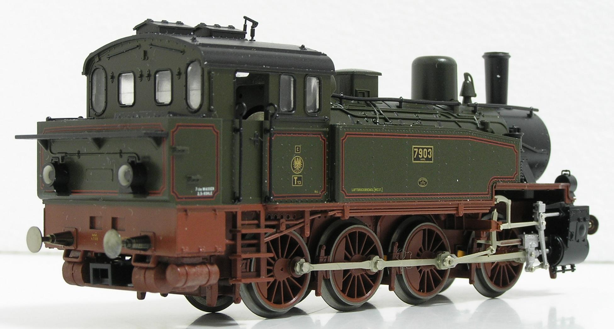

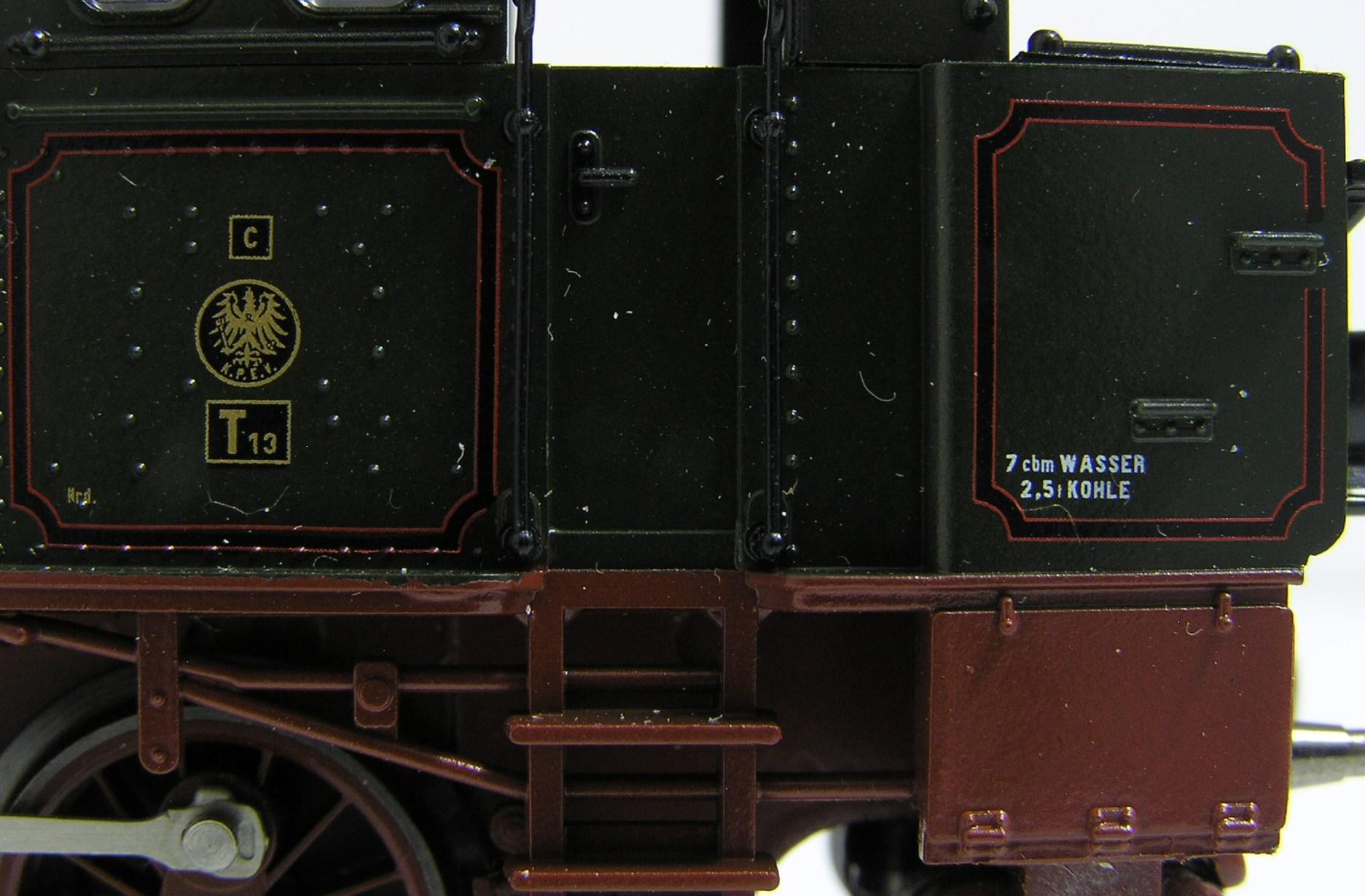

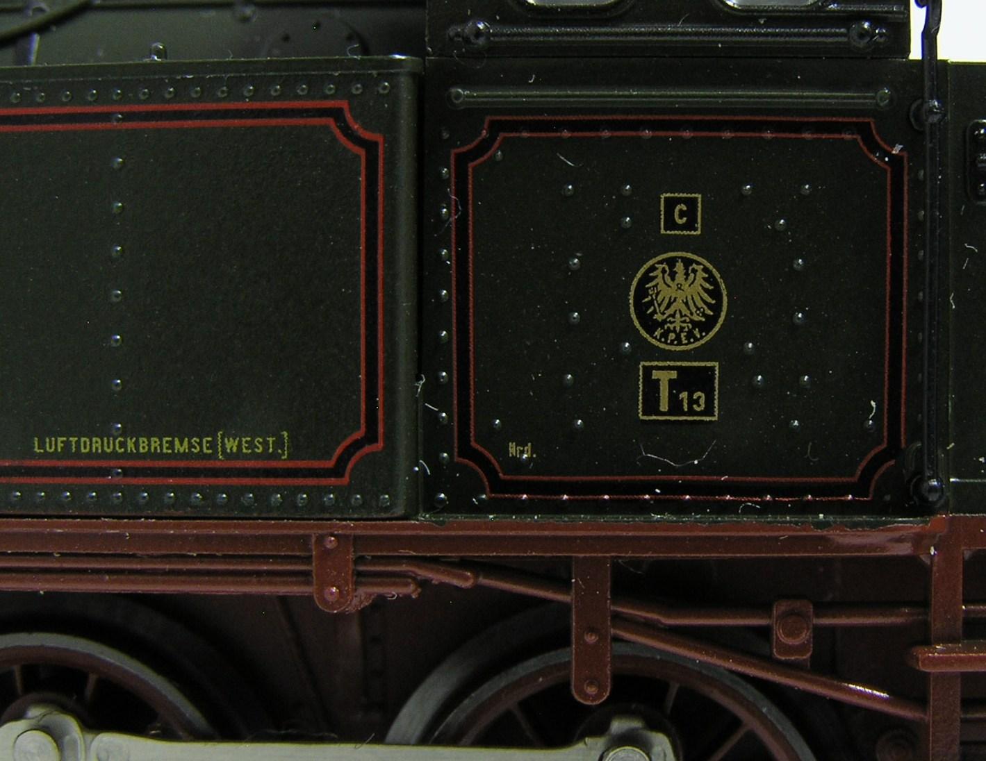

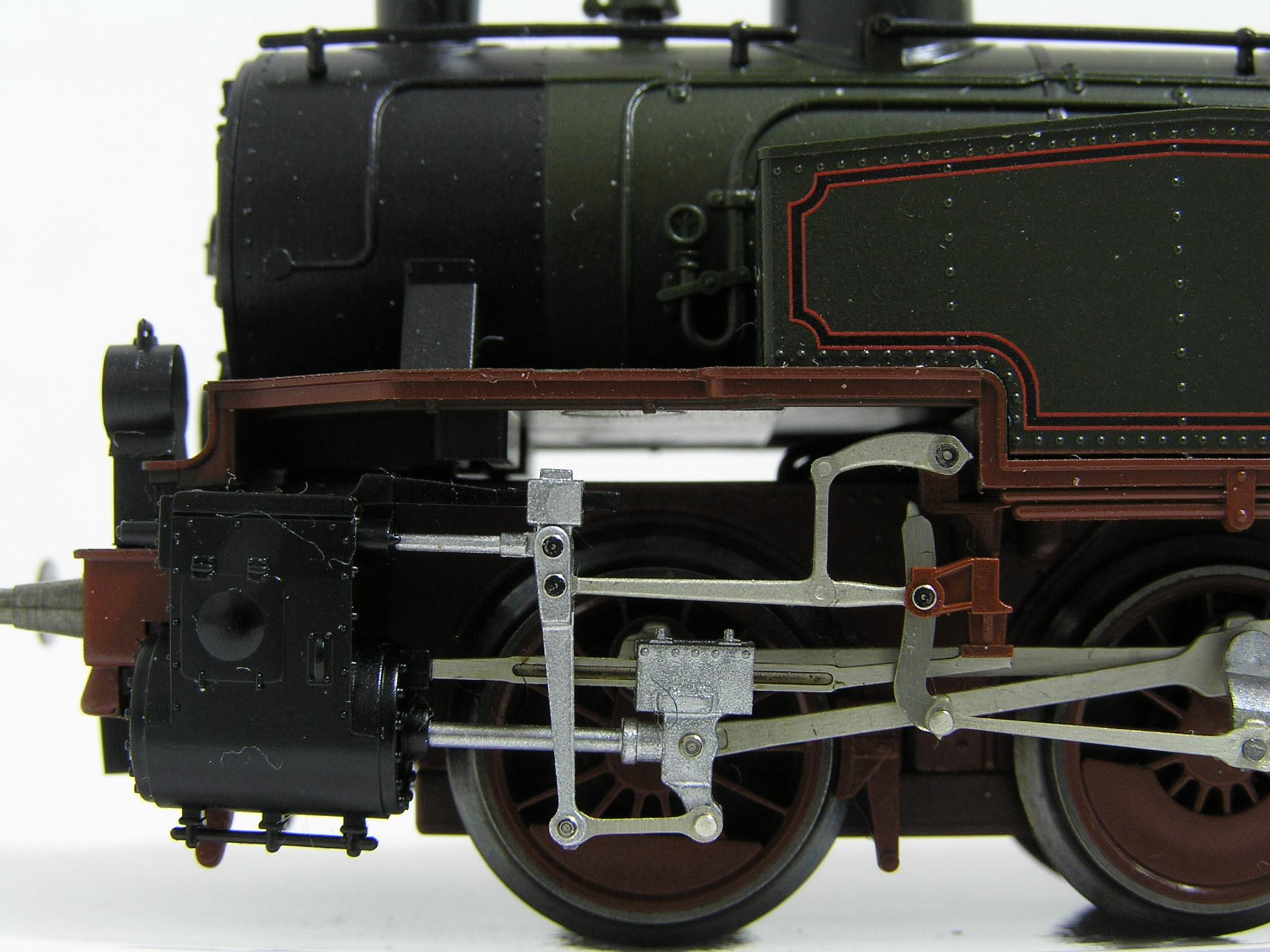

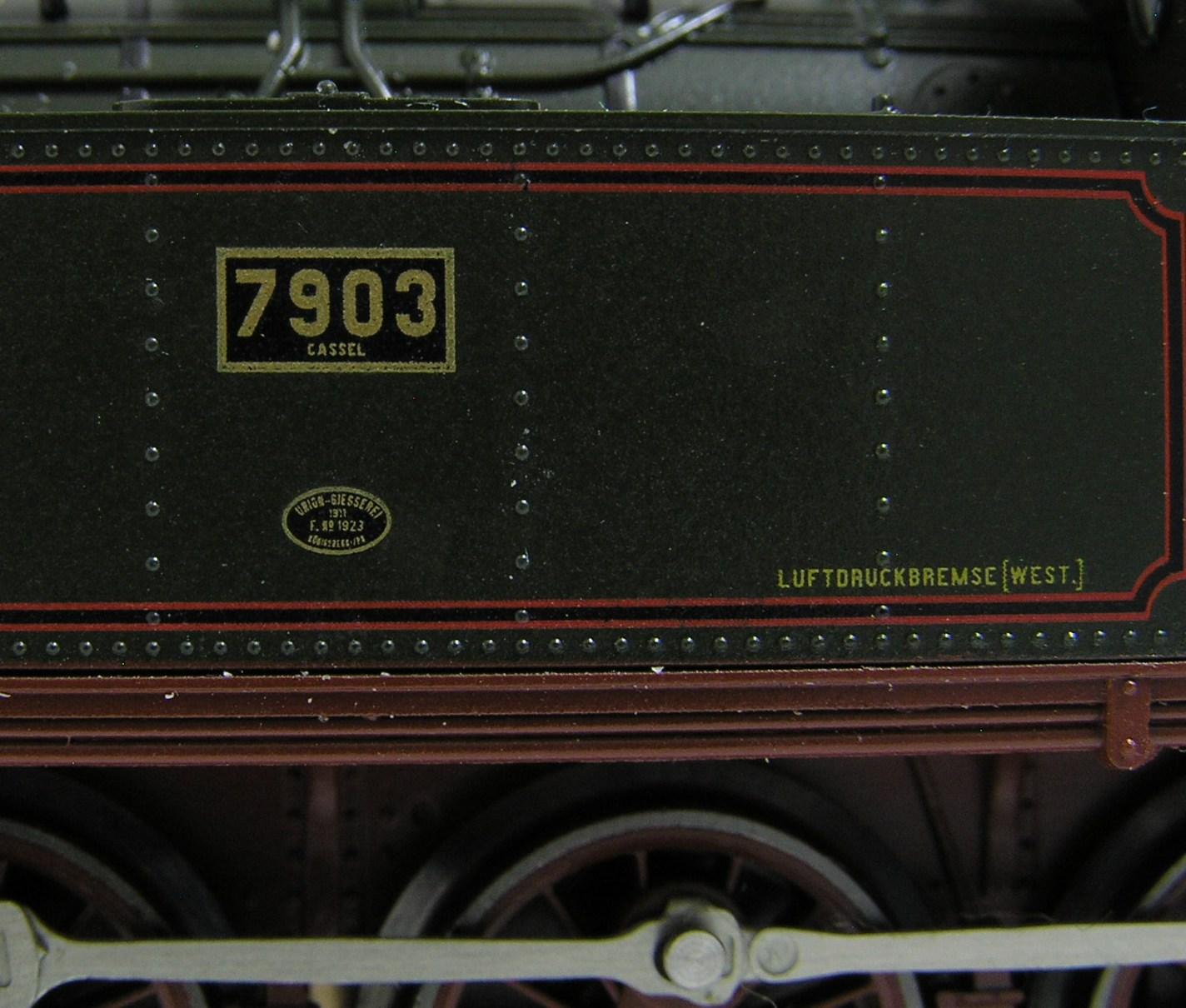

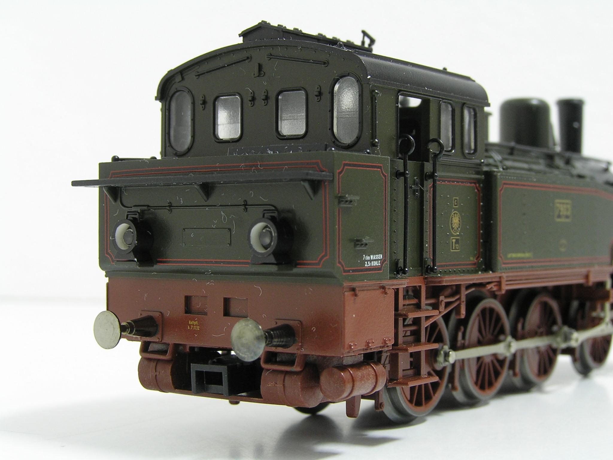

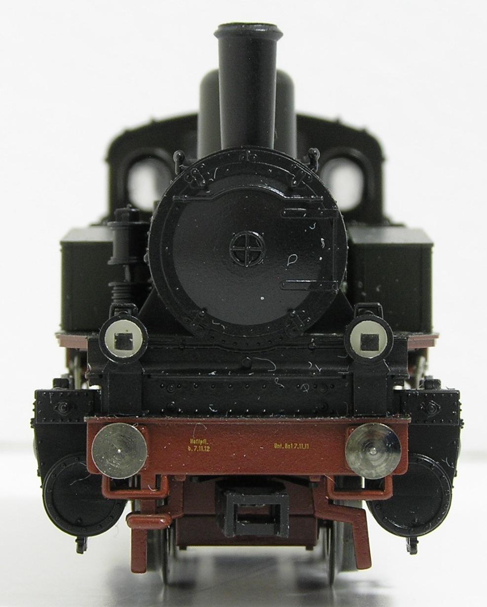

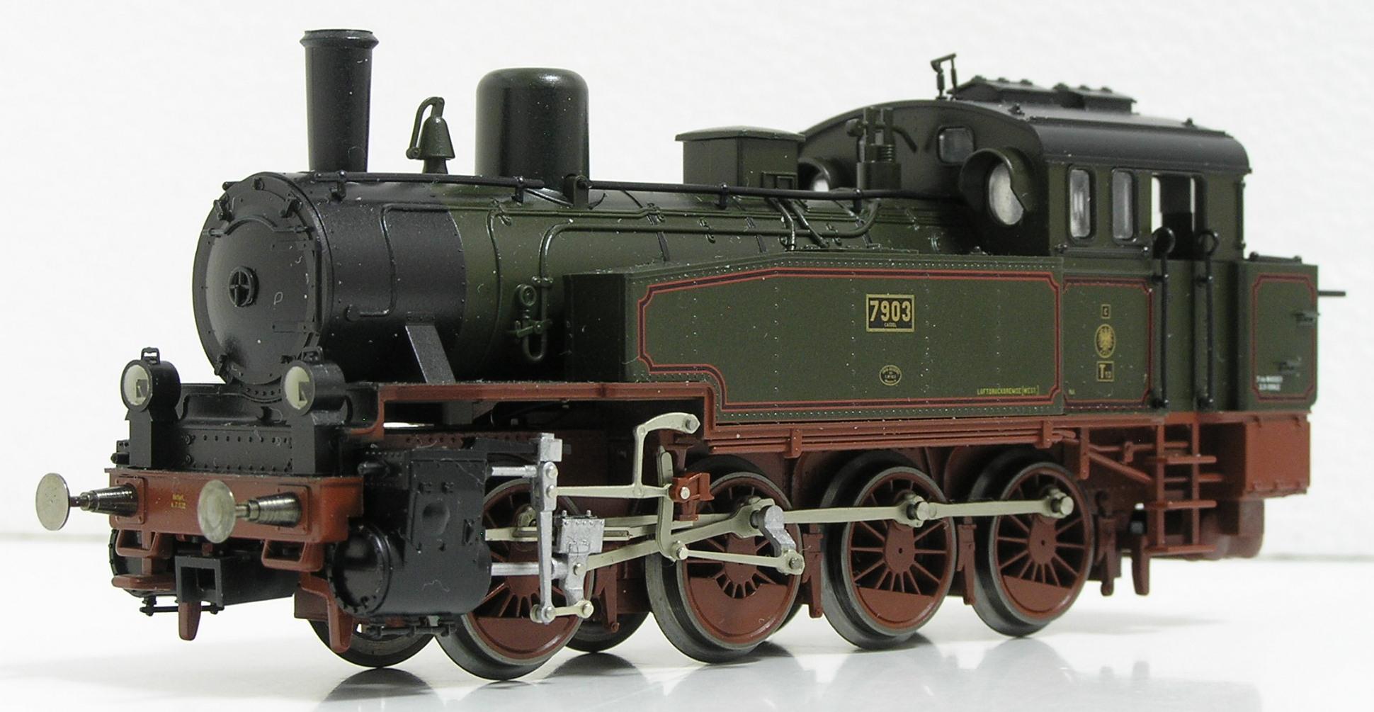

T 13

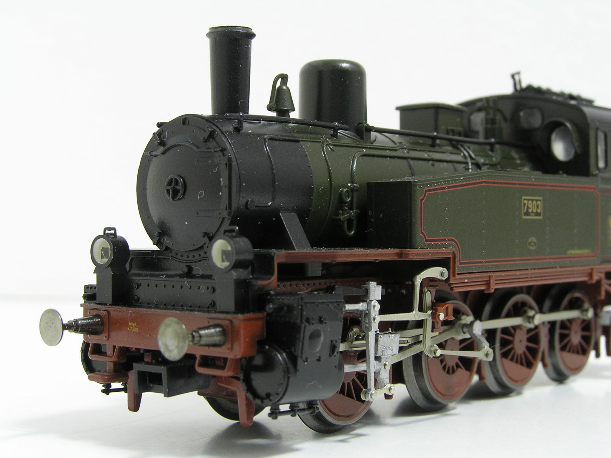

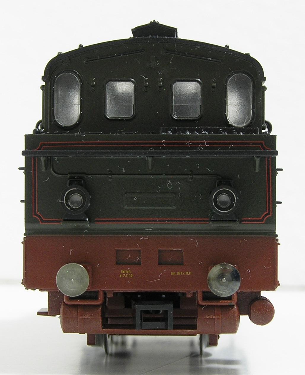

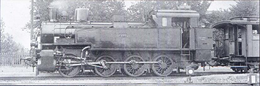

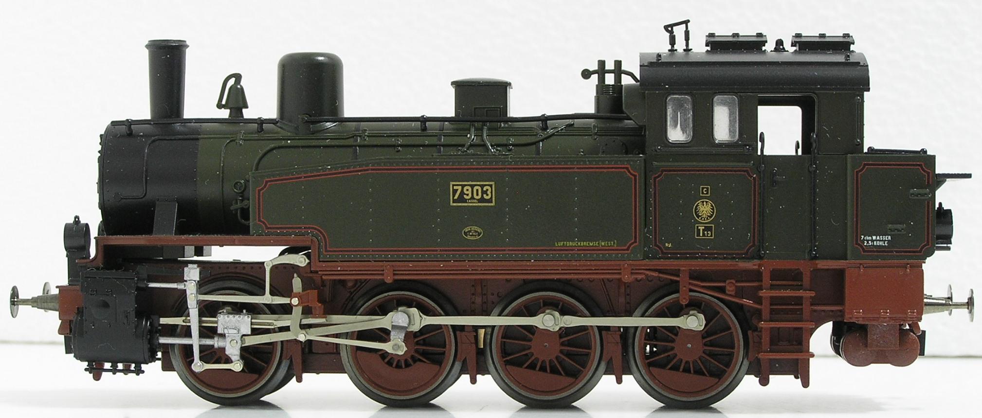

Tratemos ahora de una locomotora tender con rodaje 040 de los ferrocarriles prusianos. En concreto la T 13.
Fue construida por Union Giesserei de Königsberg (339 unidades), Hanomag (23), Hagans (96), Hohenzollern (83), Grafenstaden (9) y Henschel (34) entre 1910 a 1916 y 1921 a 1922.
Sus características más significativas fueron:
- Rodaje: D2n
- Longitud entre topes 11.1 m
- Peso en servicio: 59.9 t
- Carga por eje: 15 t
- Velocidad máxima: 45 K/h
- Potencia: 370 kW
- Diámetro de rueda motriz: 1.250 mm
- Carga de agua: 7 m3
- Carga de carbón 2.5 t
Entre 1910 y 1916 se libraron un total de 512 locomotoras para la K.P.E.V. asignadas a varios direcciones entre los que destacan por el número de unidades Essen (90), Kattowrtz (79) y Berlin (51). Para los ferrocarriles de Alsacia-Lorena se fabricaron 60 T 13, así como otras 10 locomotoras para el Gran Ducado de Oldenburg.
Tras las numerosas pérdidas después de la Primera Guerra Mundial, entre 1921 y 1922 se libraron 72 para la DRG y 12 para el Ferrocarril del Sarre (Saar).
En 1925, la DRG la clasificó como Clase 92.5-10 con numeraciones 92 501-913 y 92 1001 a 1072. En 1935 se incorporaron a la DRG las procedentes del Ferrocarril del Sarre que se numeraron 92 919 a 950. Después de la Segunda Guerra Mundial las locomotoras pasaron a ambas Alemania durando en la zona occidental hasta 1965 y en la oriental hasta 1968. Cuatro locomotoras permanecieron en Austria después de la guerra como clase 792 (aunque conservaron sus matrículas de origen) donde permanecieron en servicio hasta 1962.
En H0, que yo sepa, sólo la han fabricado Klein Modellbahn (cuyo modelo desconozco) y Trix/Märklin. Aquí hablaremos de la de Trix.
Ya en 1977 Trix fabricó una T 13 con matrícula 7901 Münster y referencia 22428 (cuyo original fue fabricado por Union en 1910). Posteriormente, en 1987, la reeditó con referencia 22429 y matrícula 7950 BERLIN (de 1914 el original y también de Union).
Por último, y es la que pongo aquí, la T 13 7903 CASSEL original de la K.P.E.V., fue fabricada por Trix con referencia 22507 en 1998. Ya viene con conector NEM 651 para decoder. La mía tiene un decoder Lenz Gold Mini de 0.5 A y no parece tener problemas de consumo.
El original data del año 1911 y fue fabricada por Union Giesserei portando el número de fábrica 1923 lo que se puede ver en la fotografía de la placa de fábrica. La fotografía de la locomotora real de cabecera corresponde con la misma 7903 CASSEL.
Trix también la sacó en versión DRG con las referencias 22412 (en 1972 y matrícula 92 692) y 22508 (en 1997 e igual matrícula).
Märklin también la tuvo en su catálogo en 2003, con colores prusianos y matriculada 7949 BERLIN (Union 1914), tirando de unos coches de tres ejes, también de K.P.E.V. en el set de referencia 28456.
