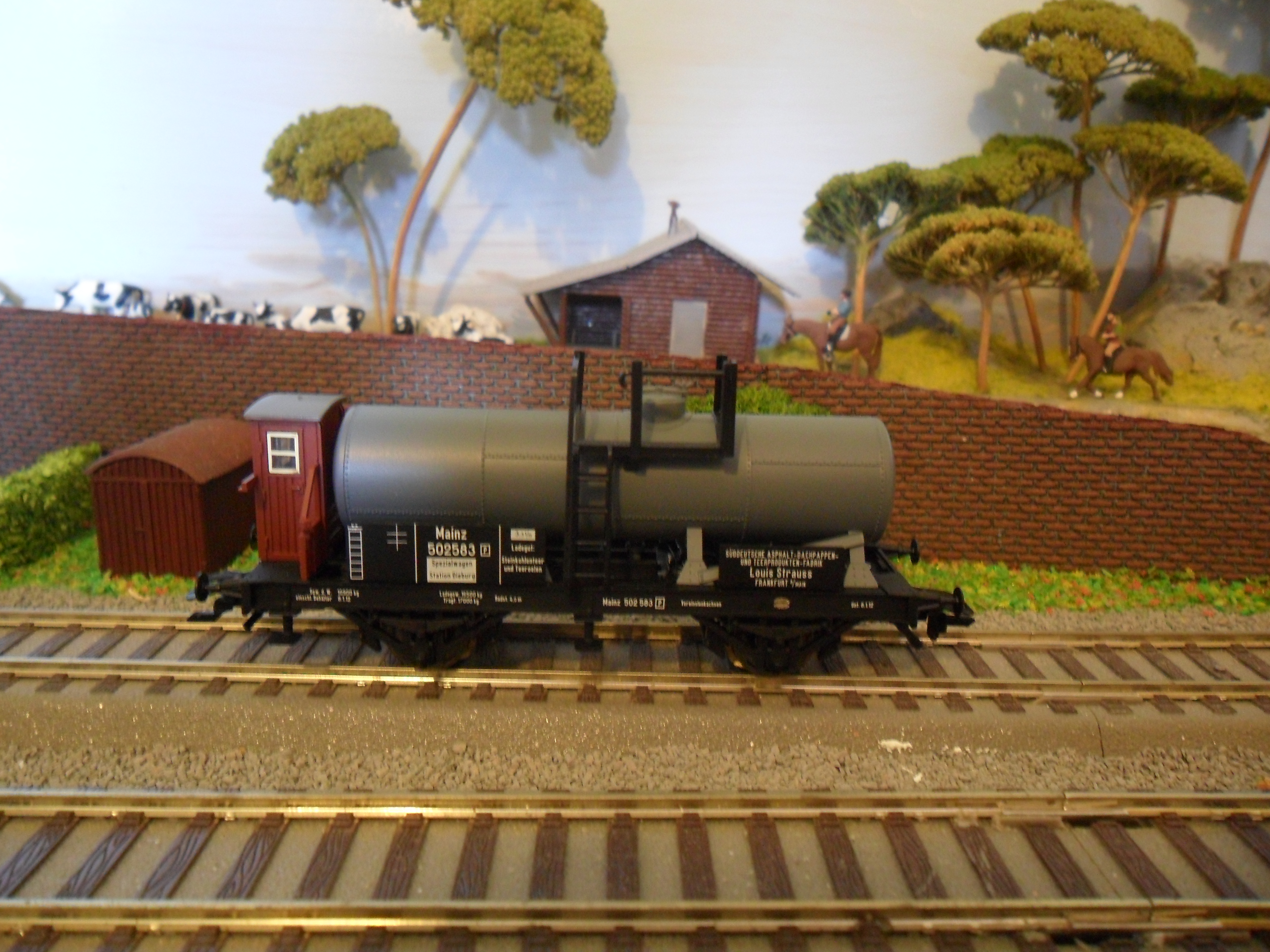

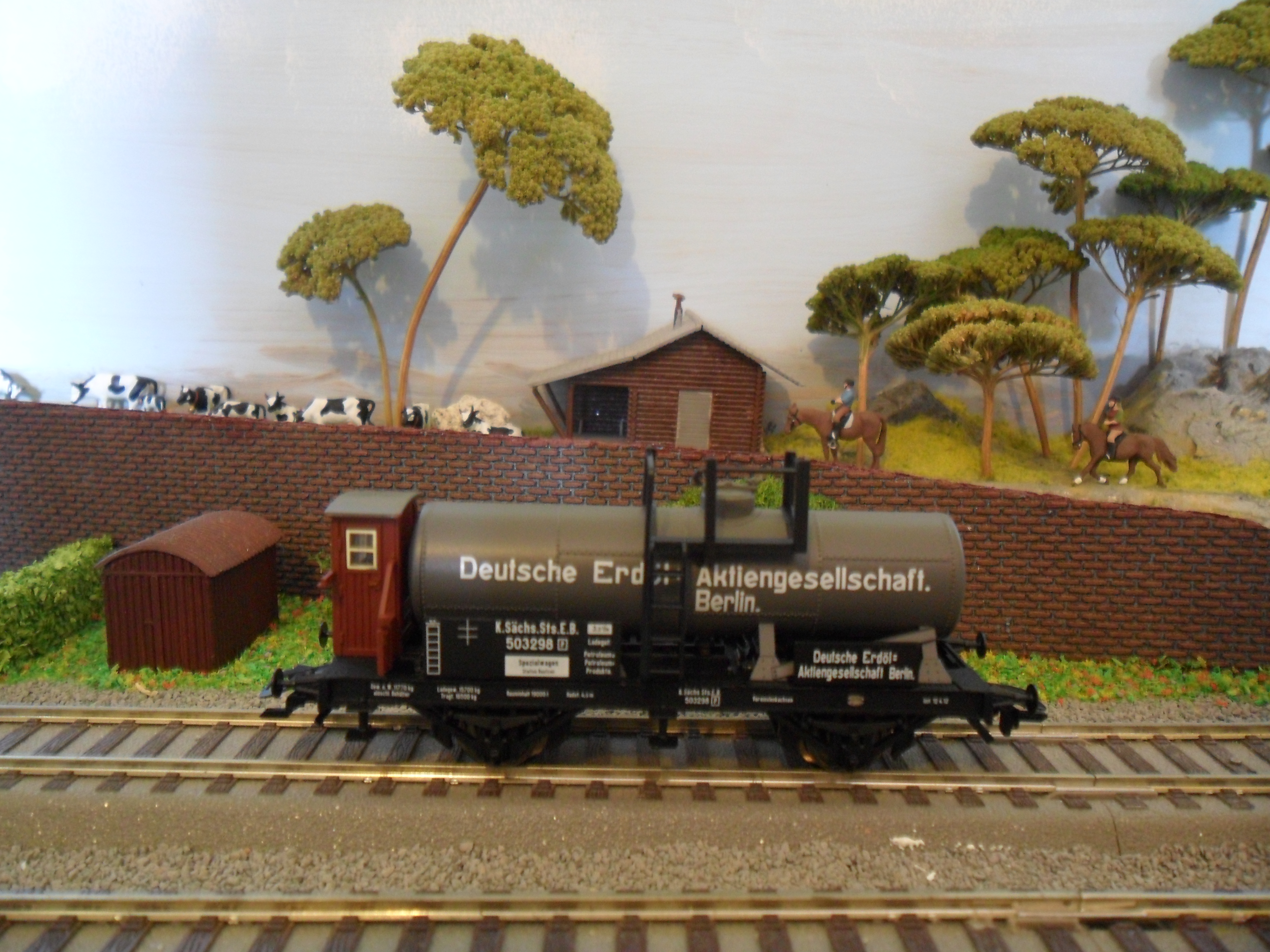

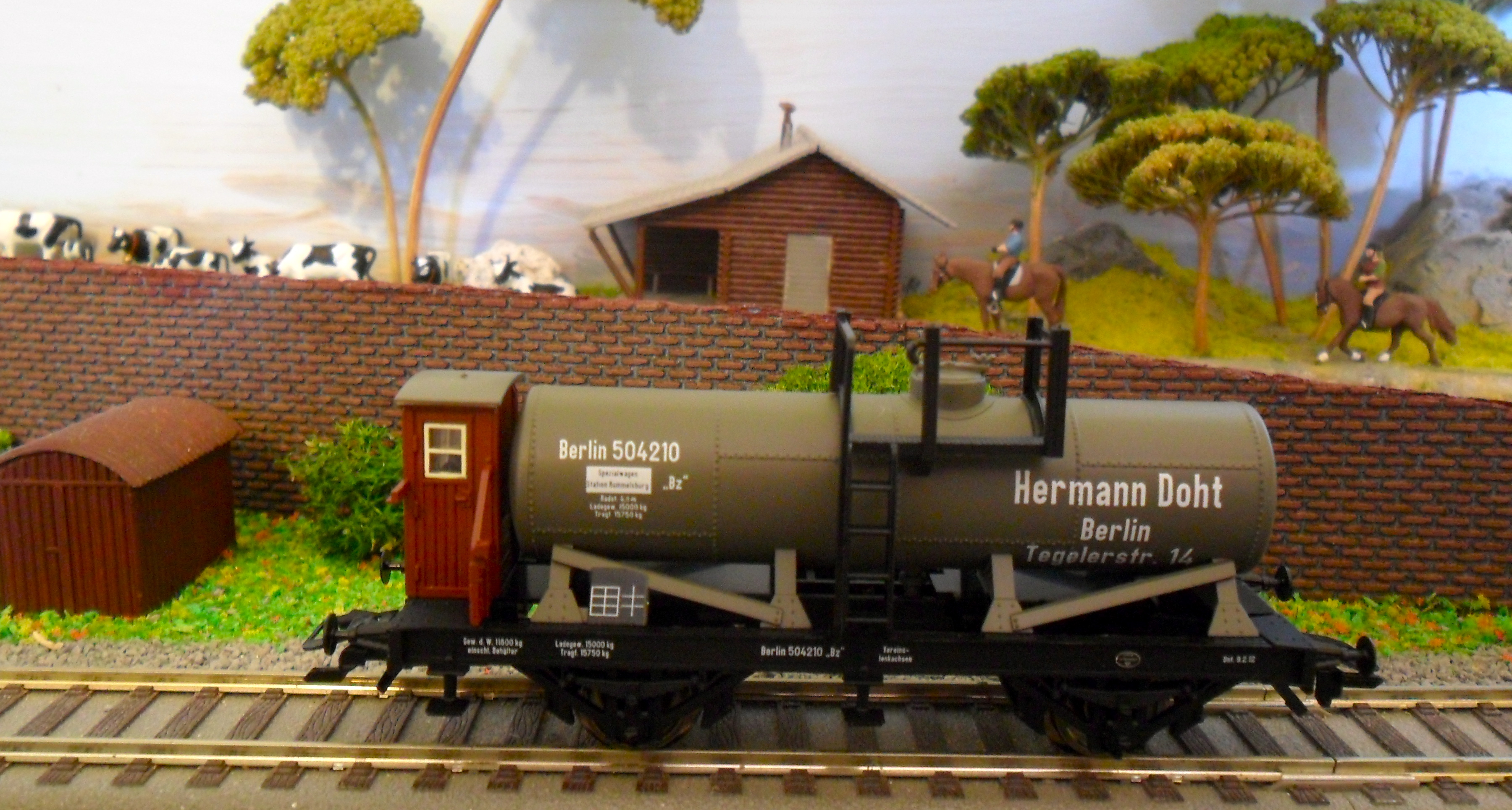

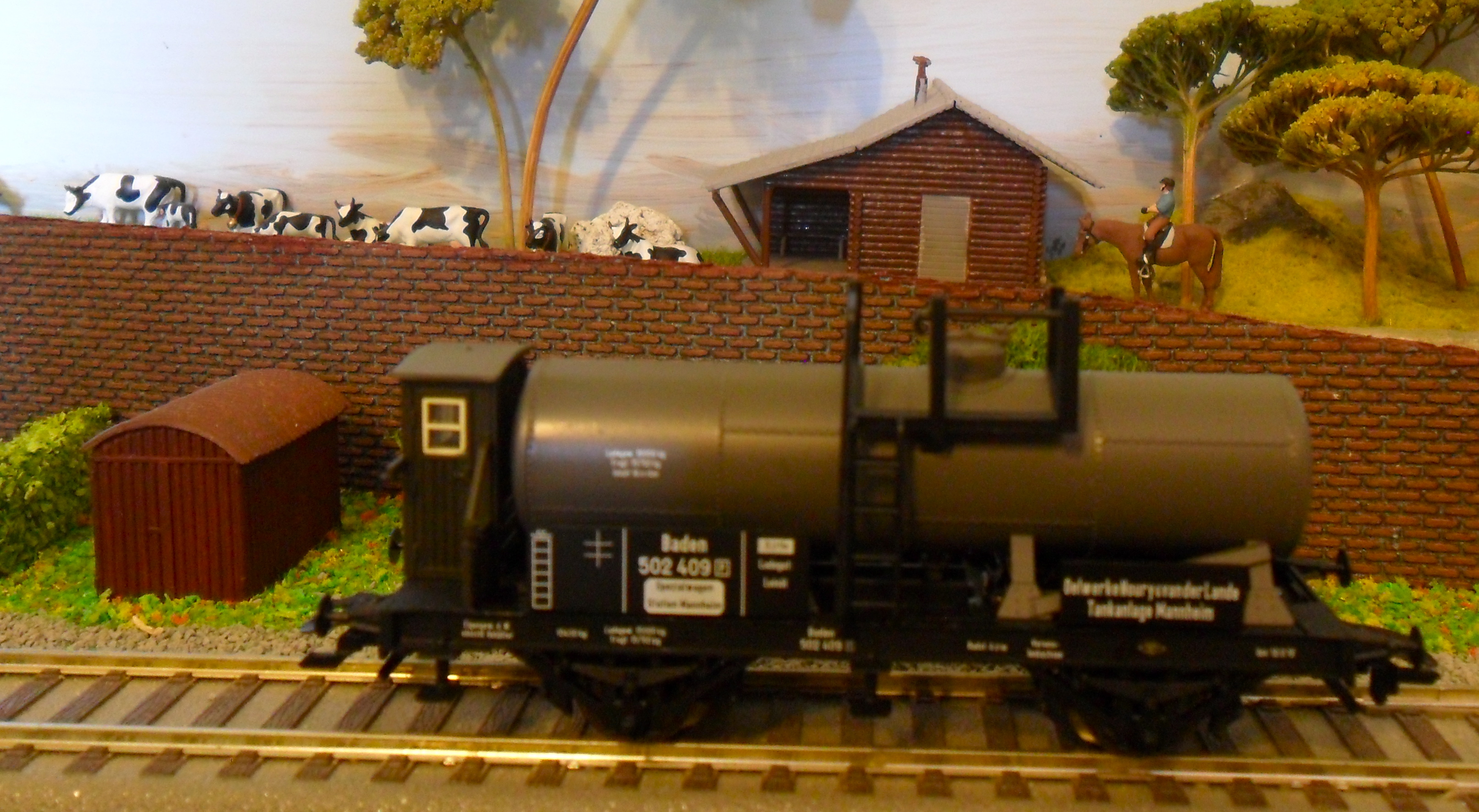

Hola a todos. ahi va un poco mas de material, aunque algunos ya creo que los habeis puesto.Estas son las cisternas de MARKLIN.
Mensajes: 292
Ubicación: Burgos capital
Registrado: 02 Jun 2011 23:24

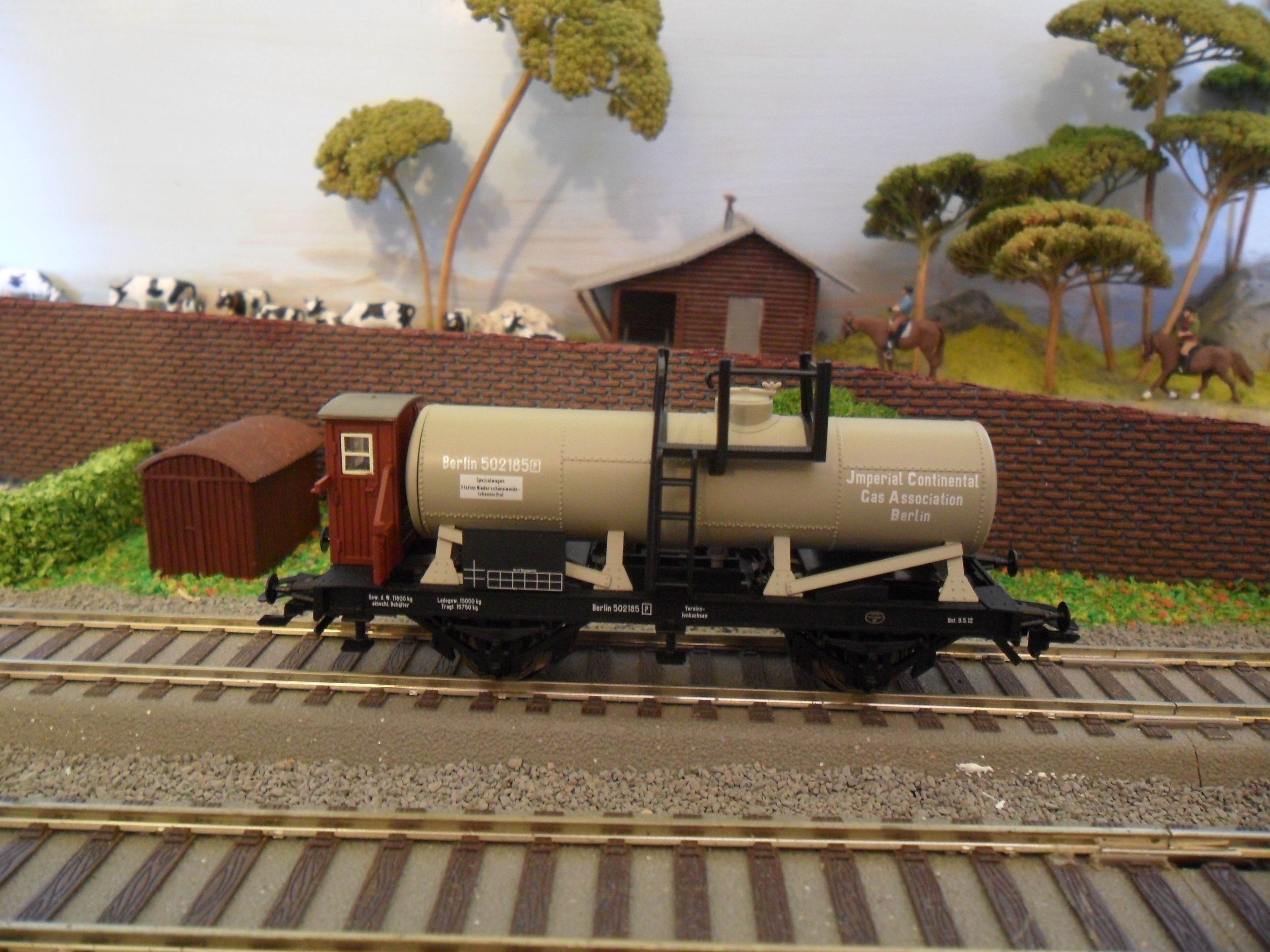

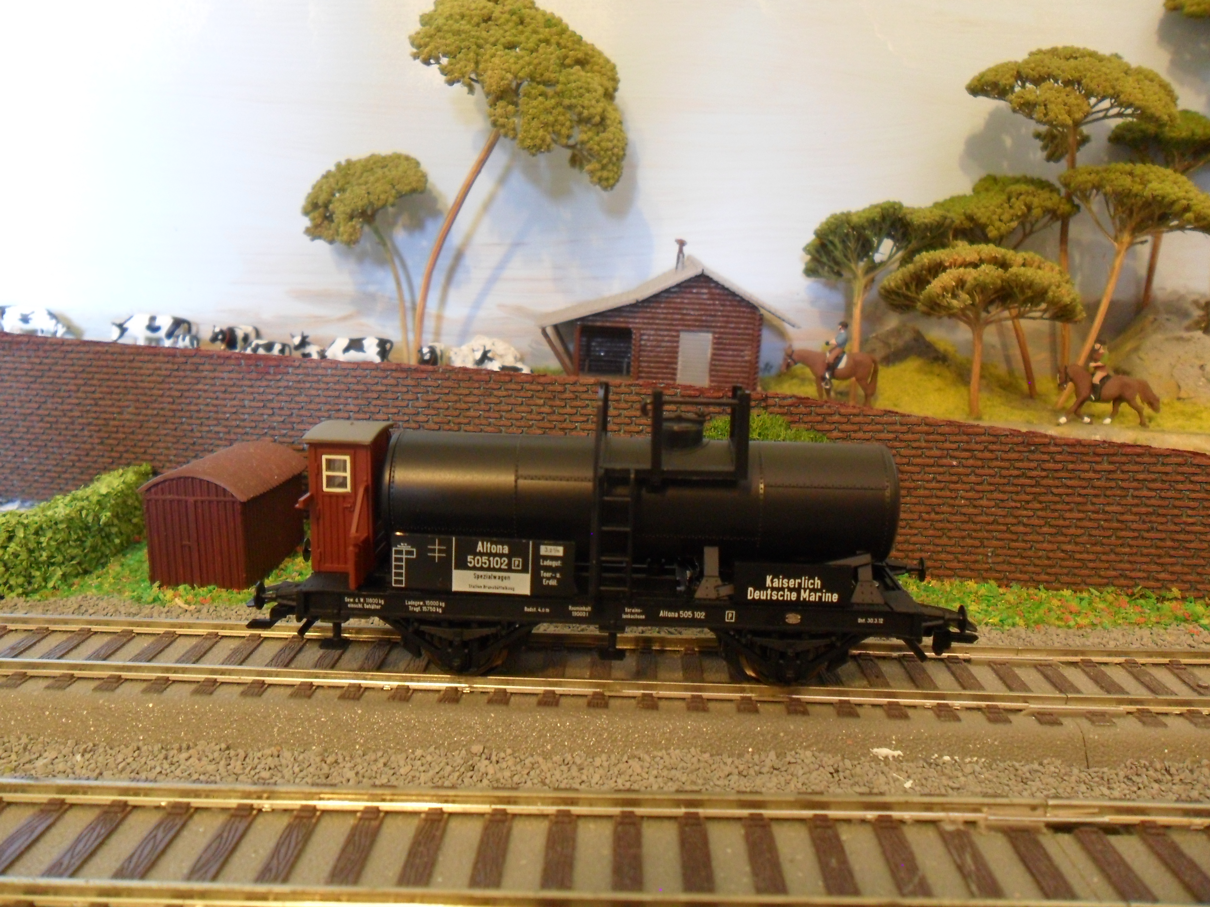

Las dos que quedan.Mañana mas.La ref. del set es 46084.
Juan Miguel
Mensajes: 1285
Registrado: 20 Dic 2011 20:28

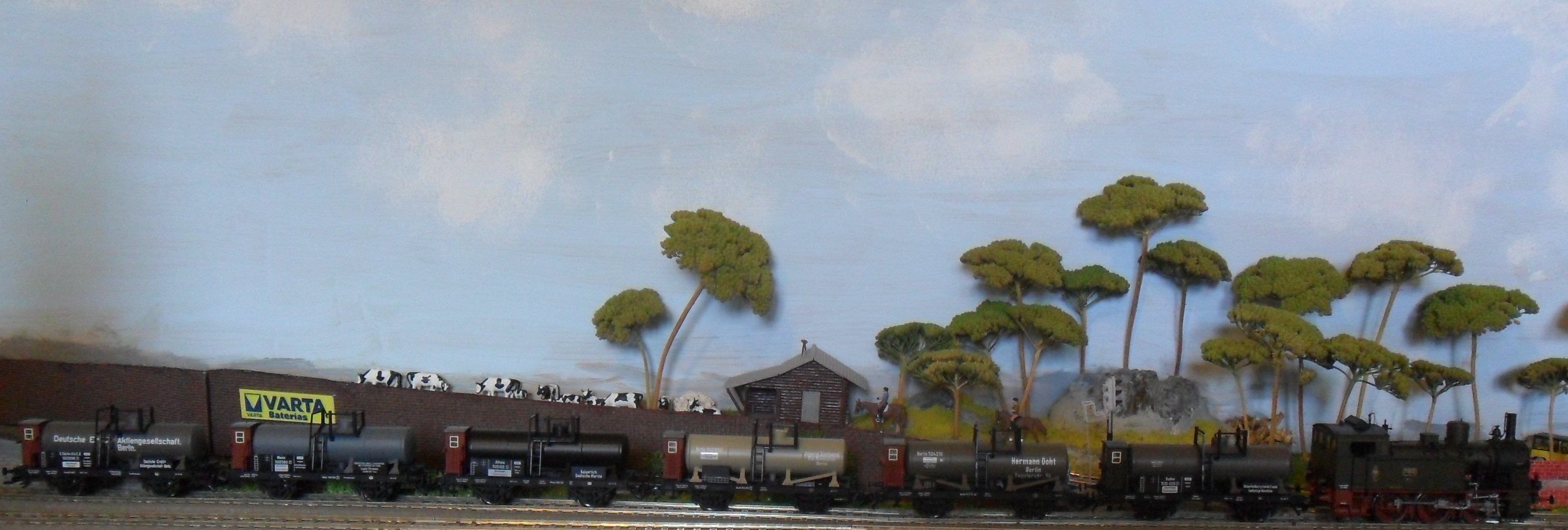

300UT, muy bonita colección de cubas, forman un precioso tren puro, que por otra parte eran los mas reales, excepto en las líneas de ramal donde era mas normal ver vagones mezclados de todo tipo, e incluso la adición de un coche de viajeros (que no tuviesen mucha prisa, ni mucho dinero) para sacar mas partido a los gastos de tracción.
¿que loco sueles ponerle? creo intuir o medio ver ¿una t8?
saludos Rafotas
Mensajes: 292

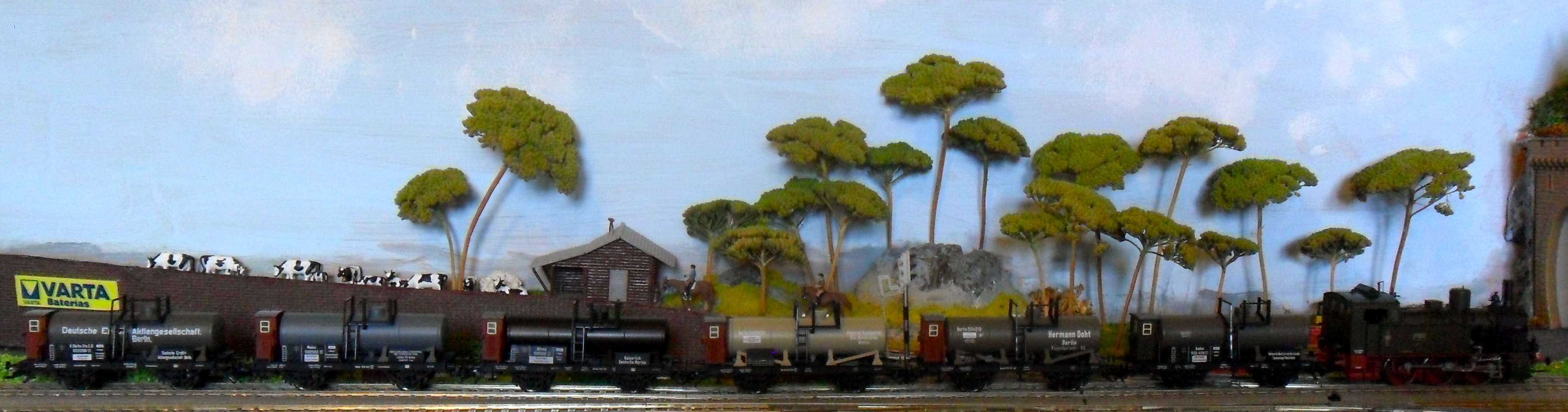

Hola rafotas ,si aqui le he puesto la T8 nueva de BRAWA que era la que tenia mas a mano luego ya veremos que le ponemos.
Juan Miguel

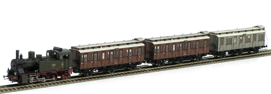

Veo que ya todos tenemos nuestras T 8 y algunos digitalizadas nada menos que por la propia Brawa. Y seguro que le han llegado a montones para digitalizar. ¿No hubiera sido más lógico sacar de serie una referencia digital? Máxime cuando es una locomotora tan puñ.t.ra de abrir. Nos hubiéramos ahorrados gastos adicionales y viajes de vuelta e ida de las locomotoras.

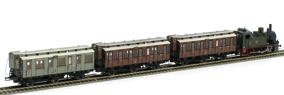

Los coches de Brawa, tercera serie a añadir a las dos del 2012, mostrados ya por Juan Miguel, son iguales a sus predecesores; pero en tanto los anteriores pertenecen a los KED de Essen (la primera serie) y de Breslau la segunda, esta tercera pertenecen al de Altona. ¿Y por qué digo esto? Si os acordáis, cuando hablé de las T 8 decía que la nueva tenía la matrícula 7002 Altona, o sea, del mismo KED. Así que parece que Brawa ha querido dotar a su T 8 de material remolcado formando un tren con matrículas del KED de Altona. Yo, al menos, así lo haré.
Los vagones cisternas de Märklin (origen Trix) están muy bien acabados y con el bastidor mate en lugar del brillo de versiones anteriores. Y con una rotulación impecable.

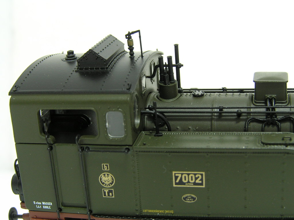

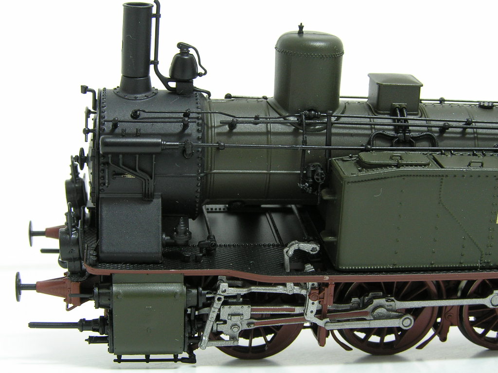

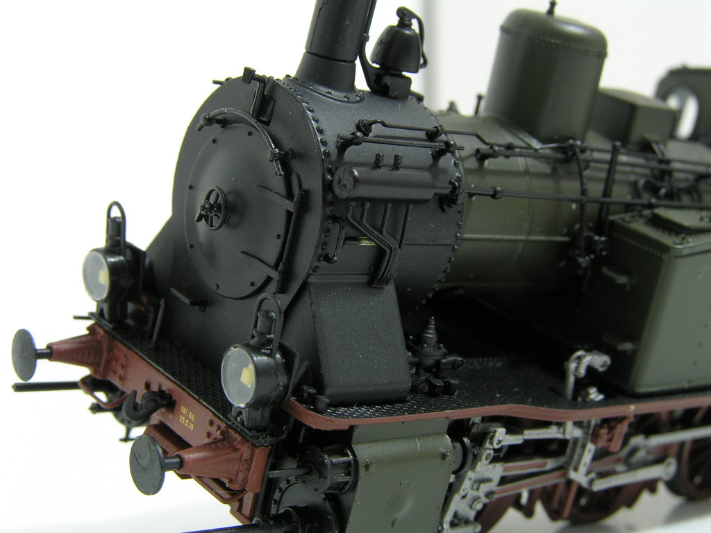

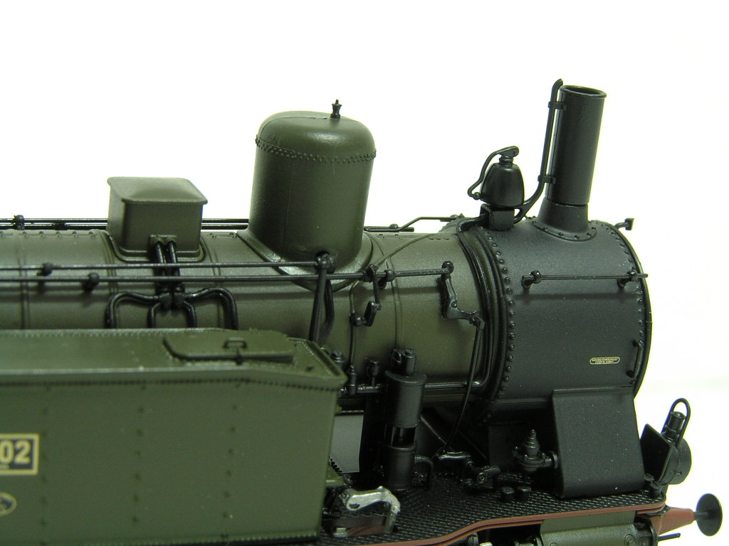

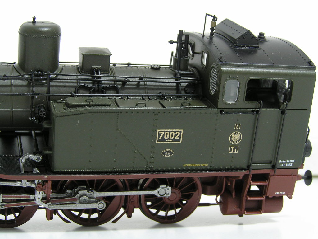

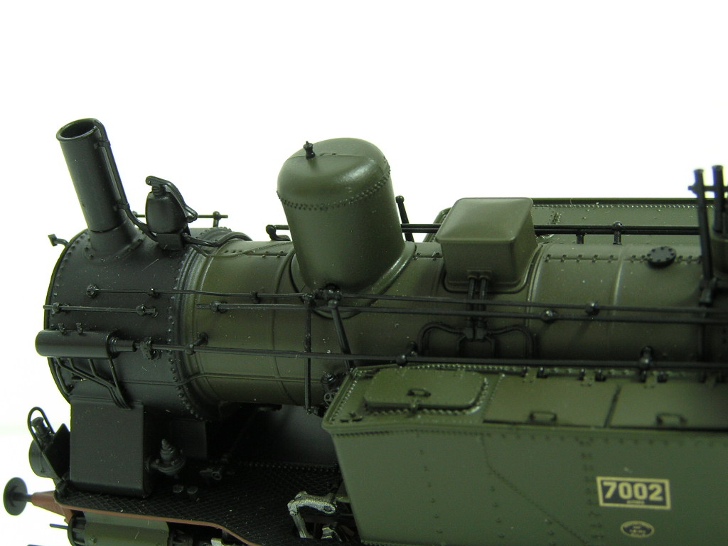

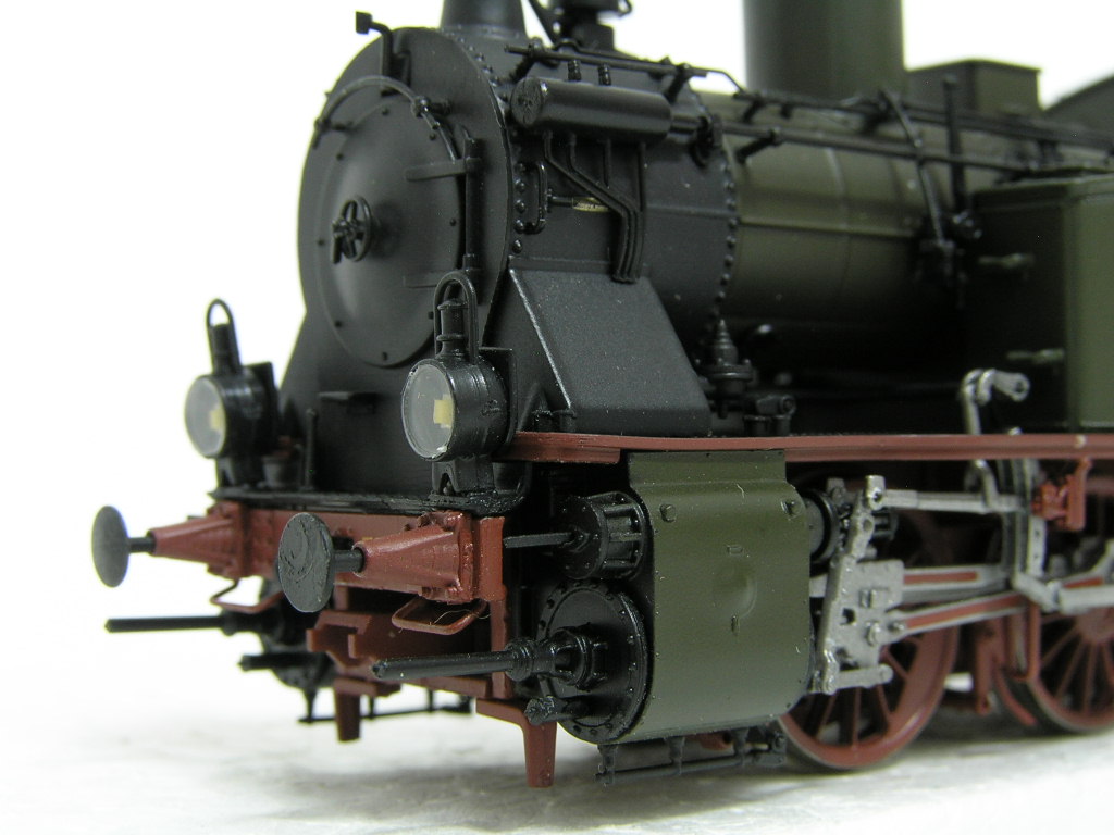

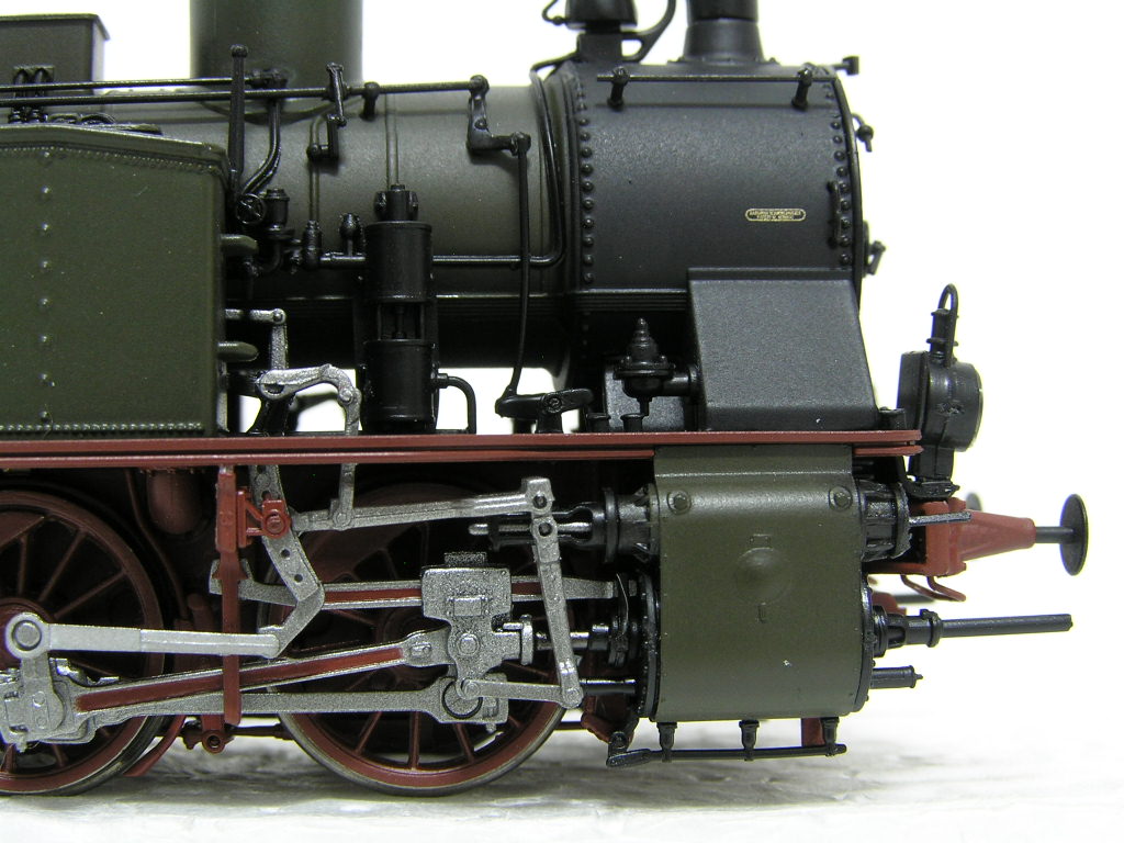

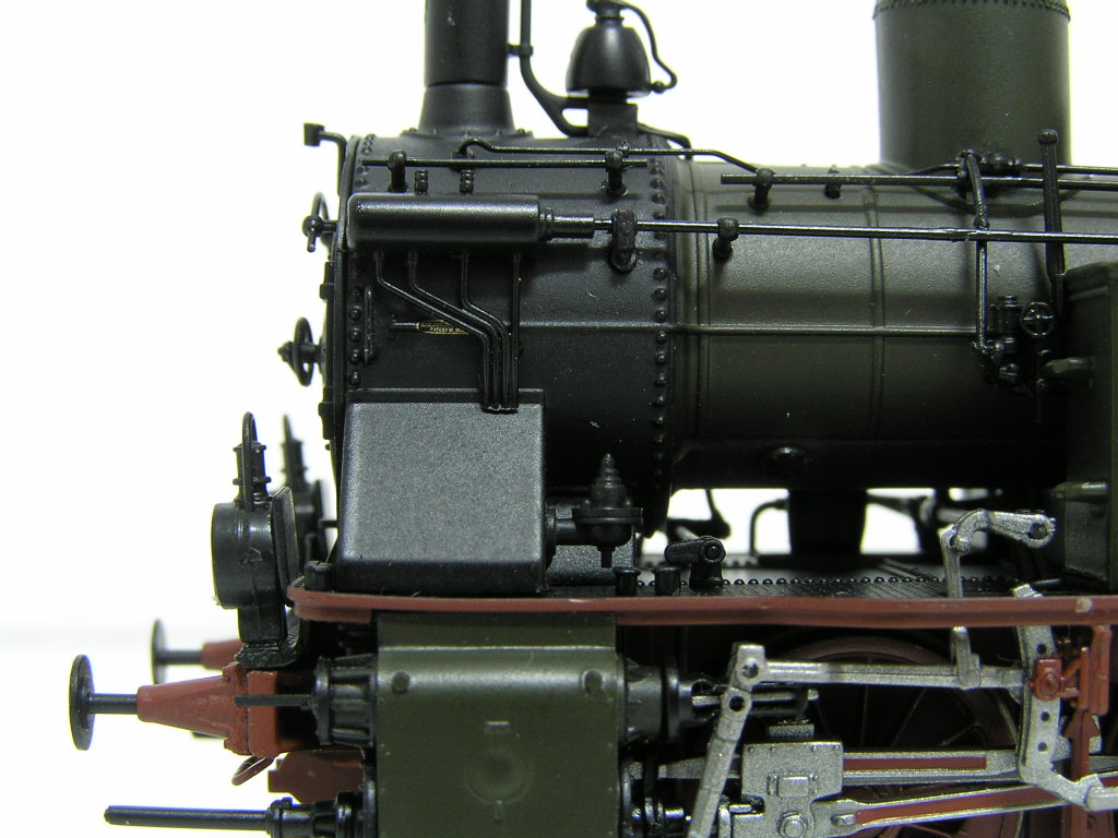

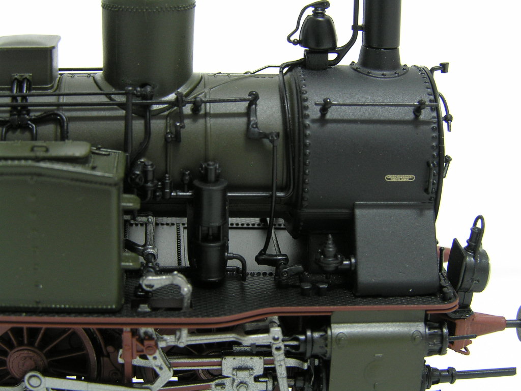

Turin, aquí tienes las fotografías de detalles de la T8. No sólo del lado izquierdo, que pedías, sino también del derecho. Si no te sirven, márcame en alguna de ellas la zona que quieres y saco nuevas fotografías de ella.
Babor:
Saludos José María KPEV
Mensajes: 2786
Registrado: 17 Dic 2010 19:14
Estribor:

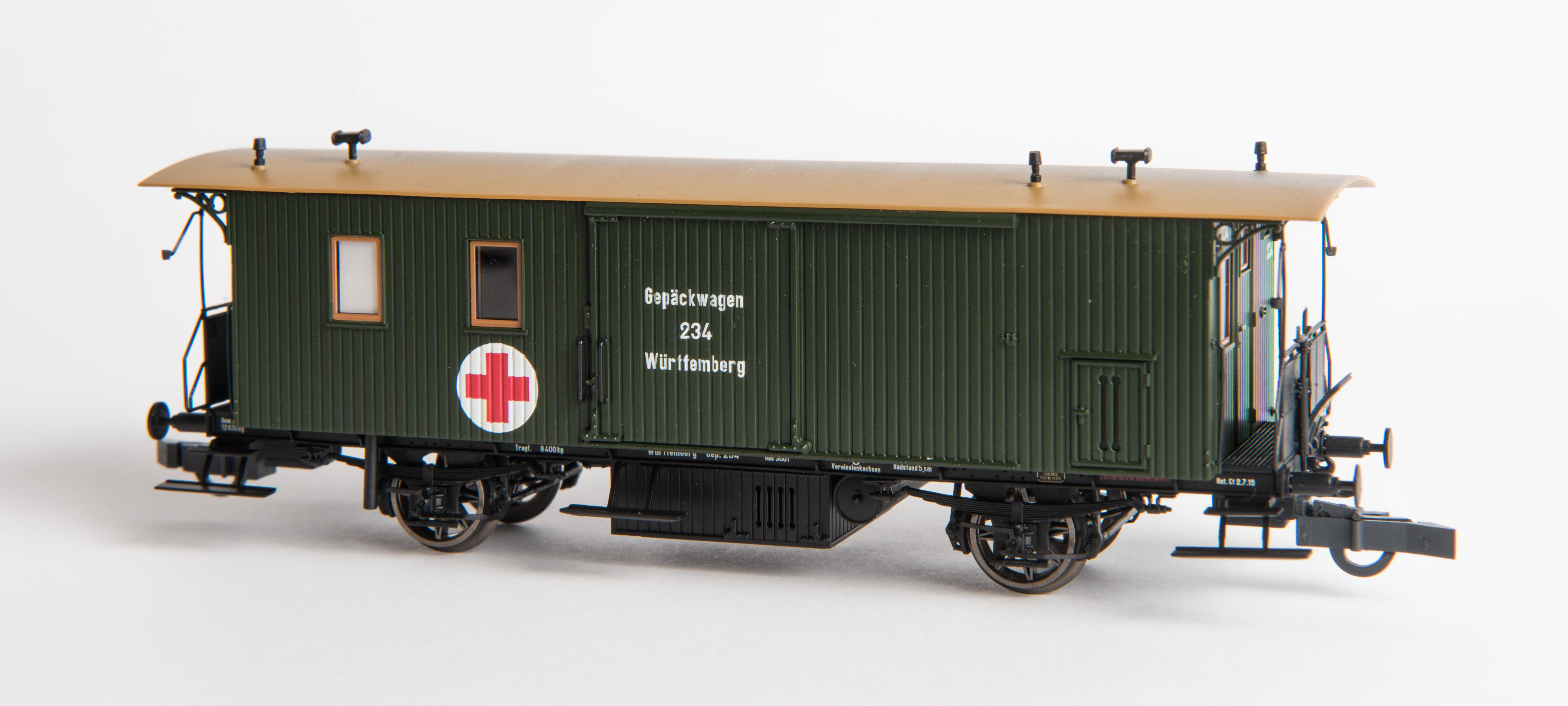

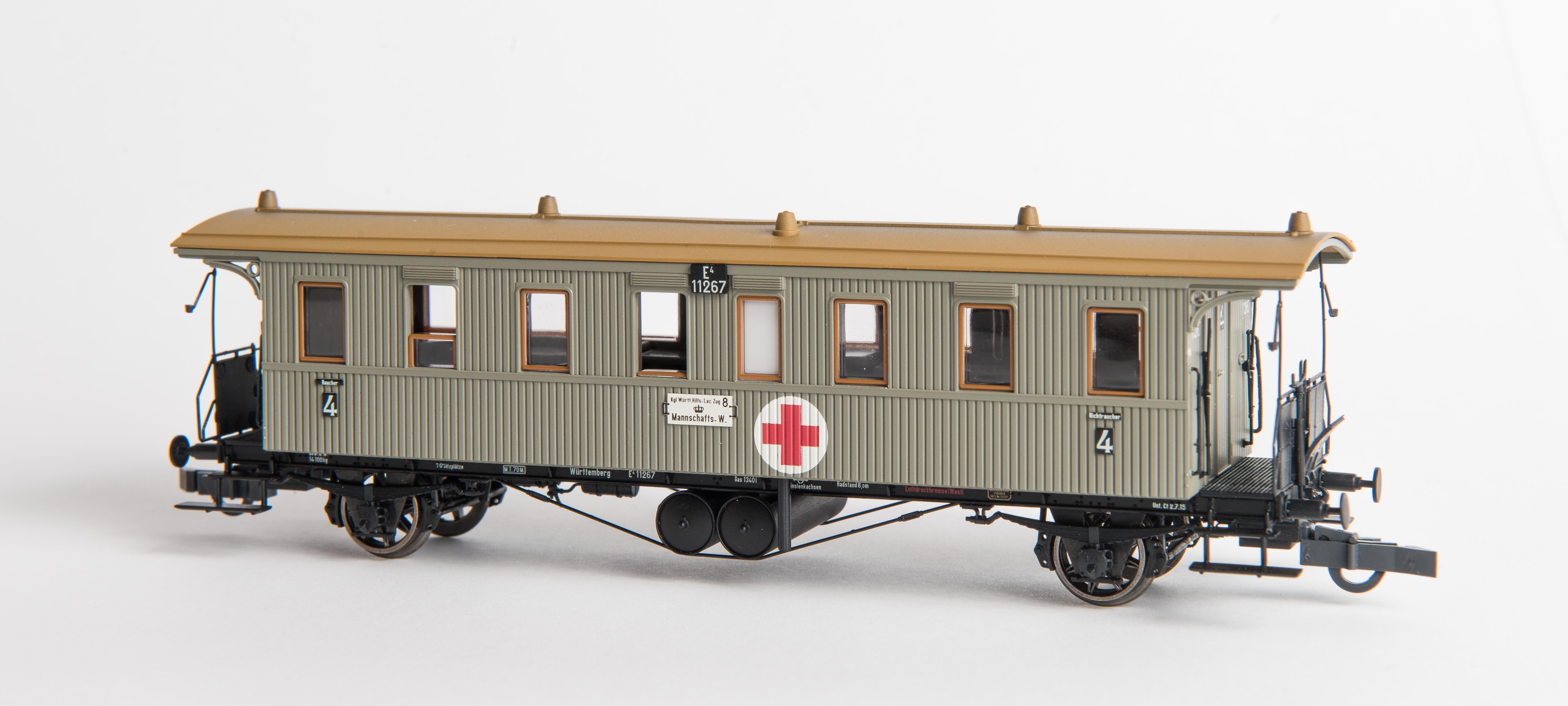

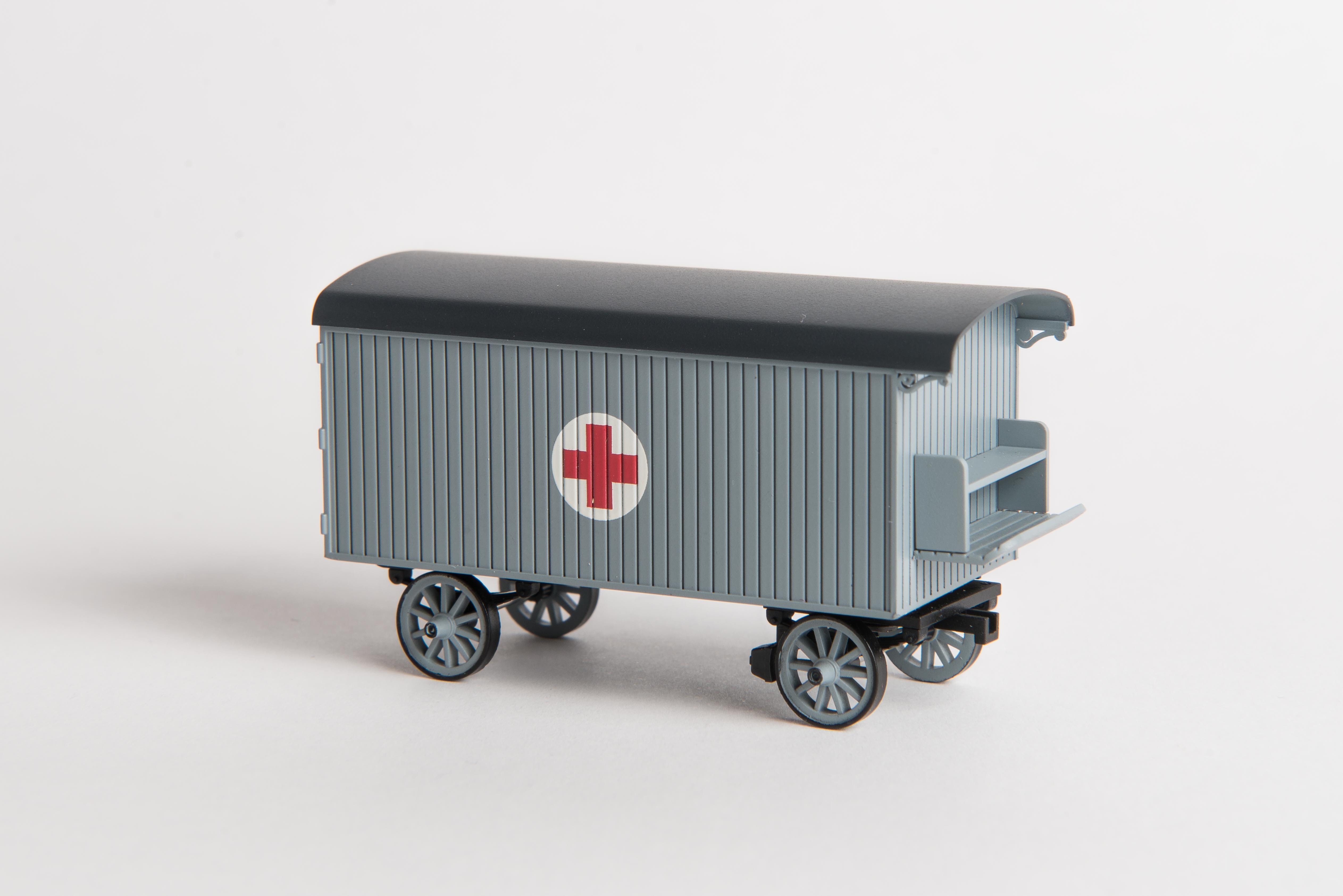

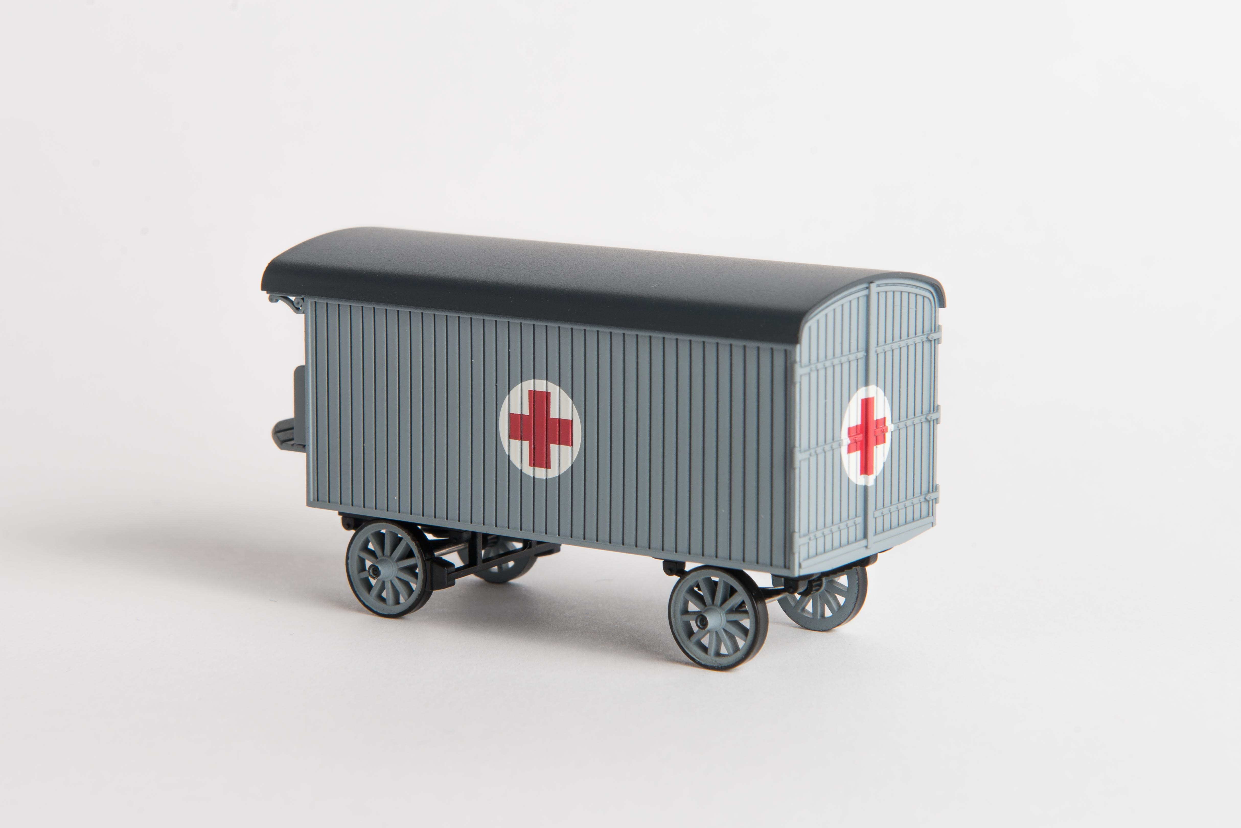

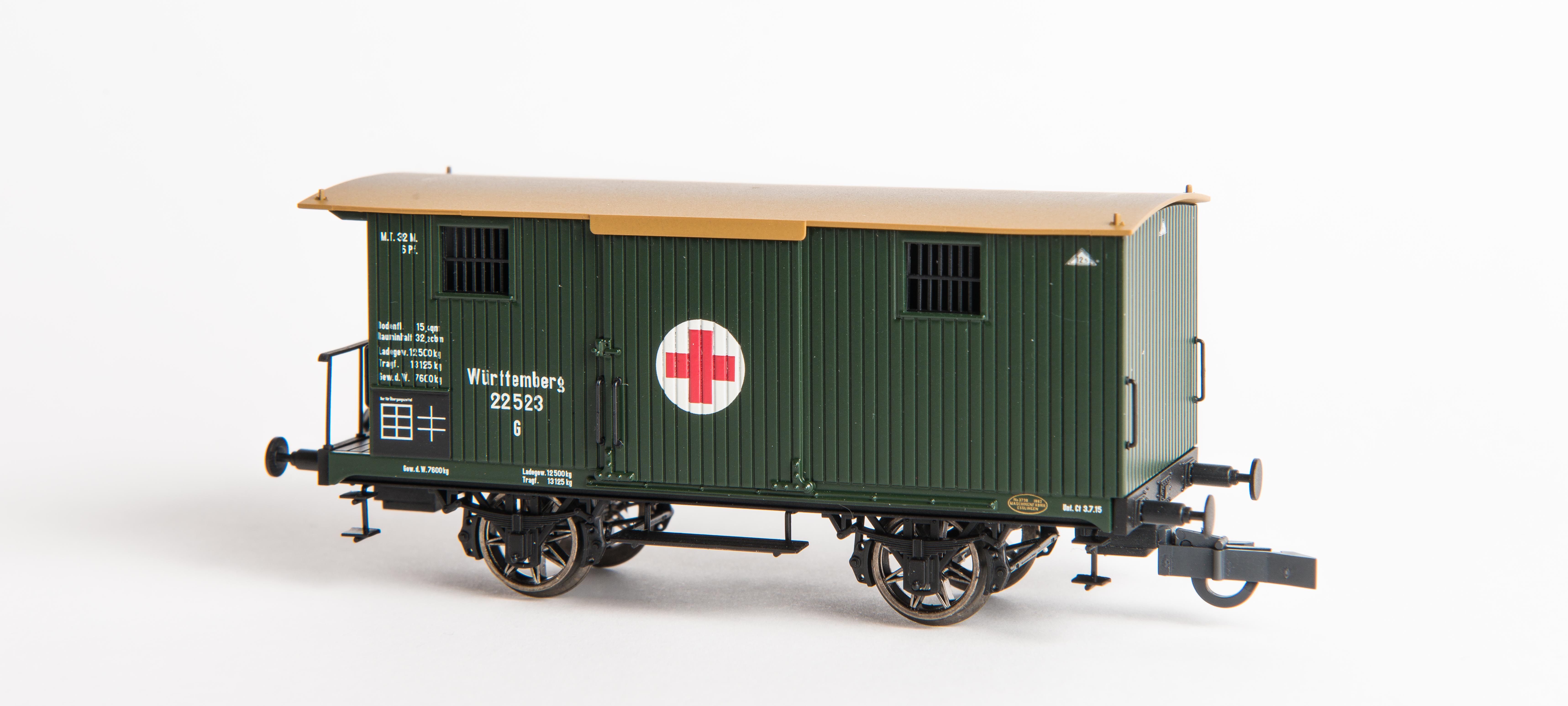

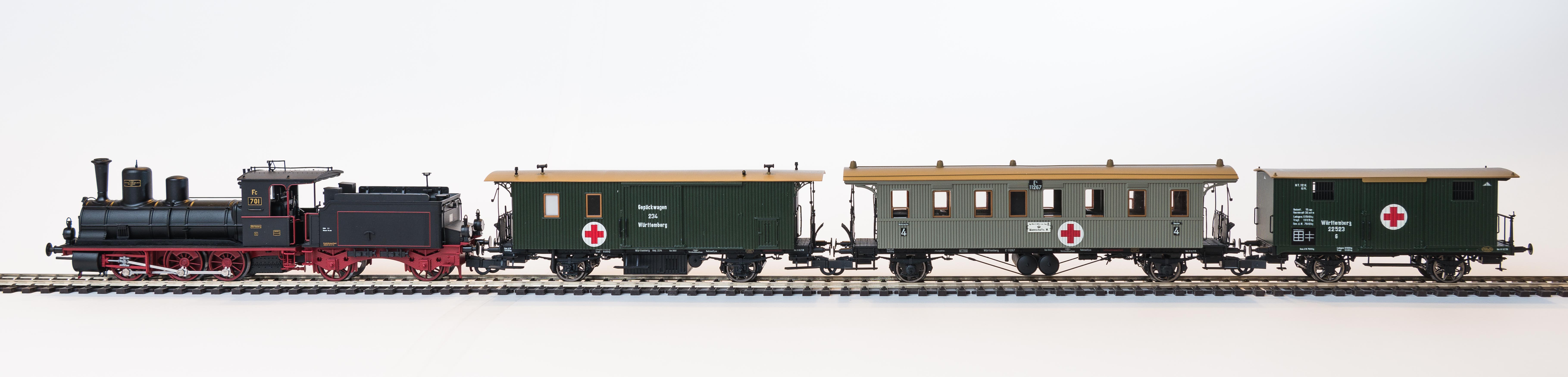

Pues nada, después de un puente (el lunes fue fiesta local), vuelvo a casa y retomo el hilo para subir las fotos que prometí del tren hospital de Brawa.
Aunque ya incluí una del conjunto completo, vuelvo a subirla junto a la de las distintas unidades que lo componen para que estén todas juntas. Además añado un par de la pequeña ambulancia, que no aparece en la foto del conjunto.
En cuanto a los datos sobre el tren, ya los puse en el anterior post, así que no voy a repetirlos para no ser reiterativo.

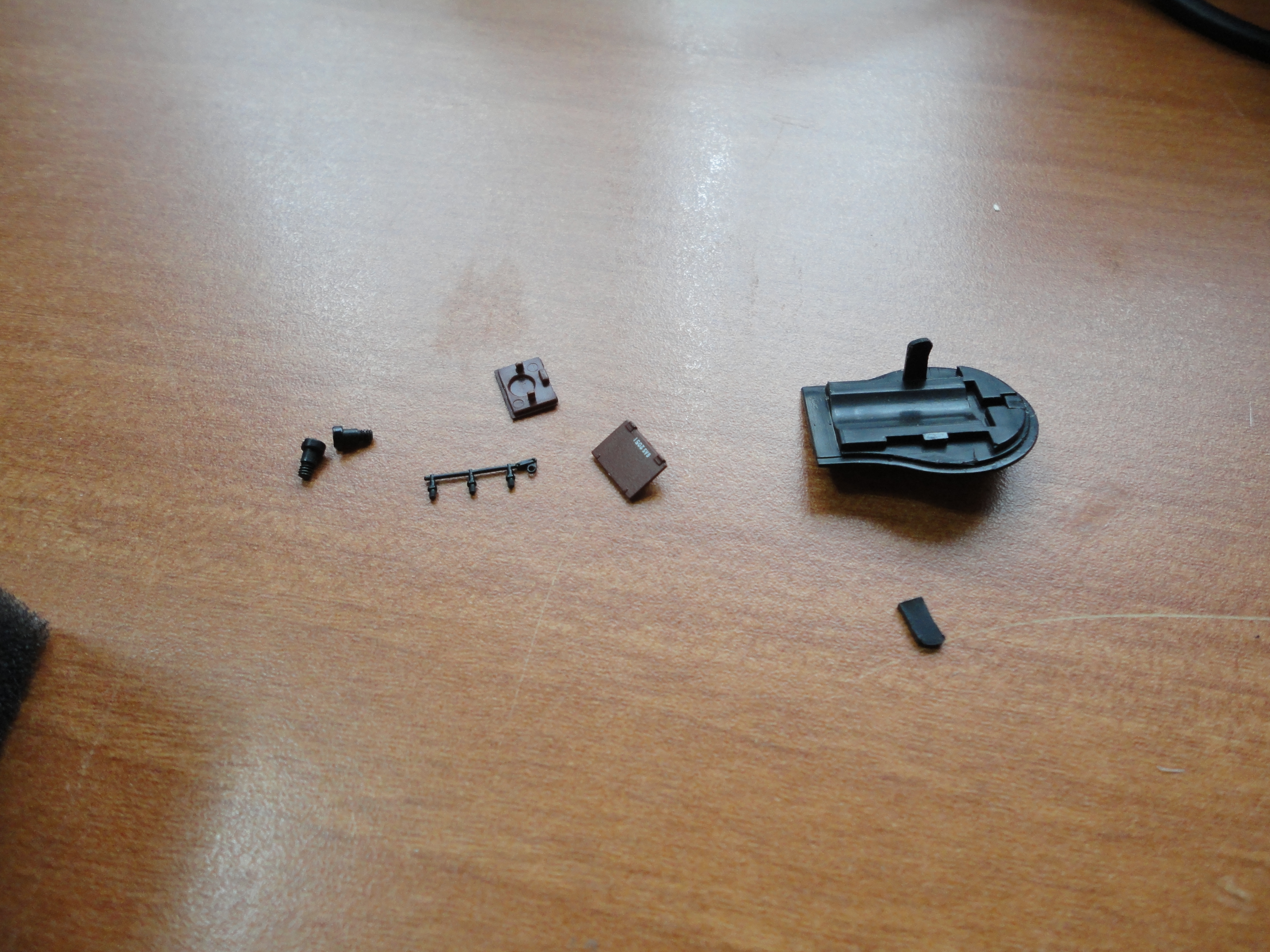

Mensajes: 4662

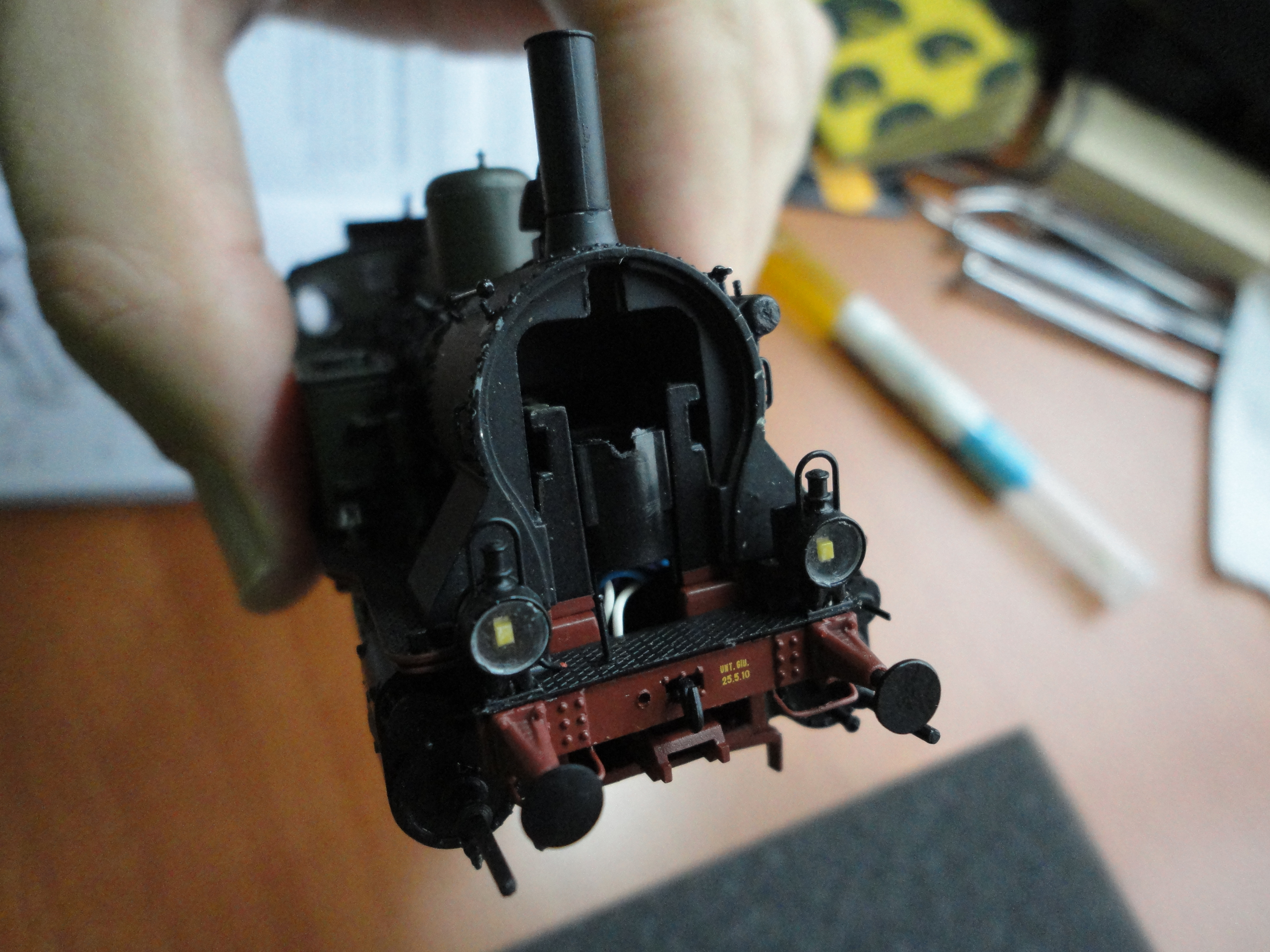

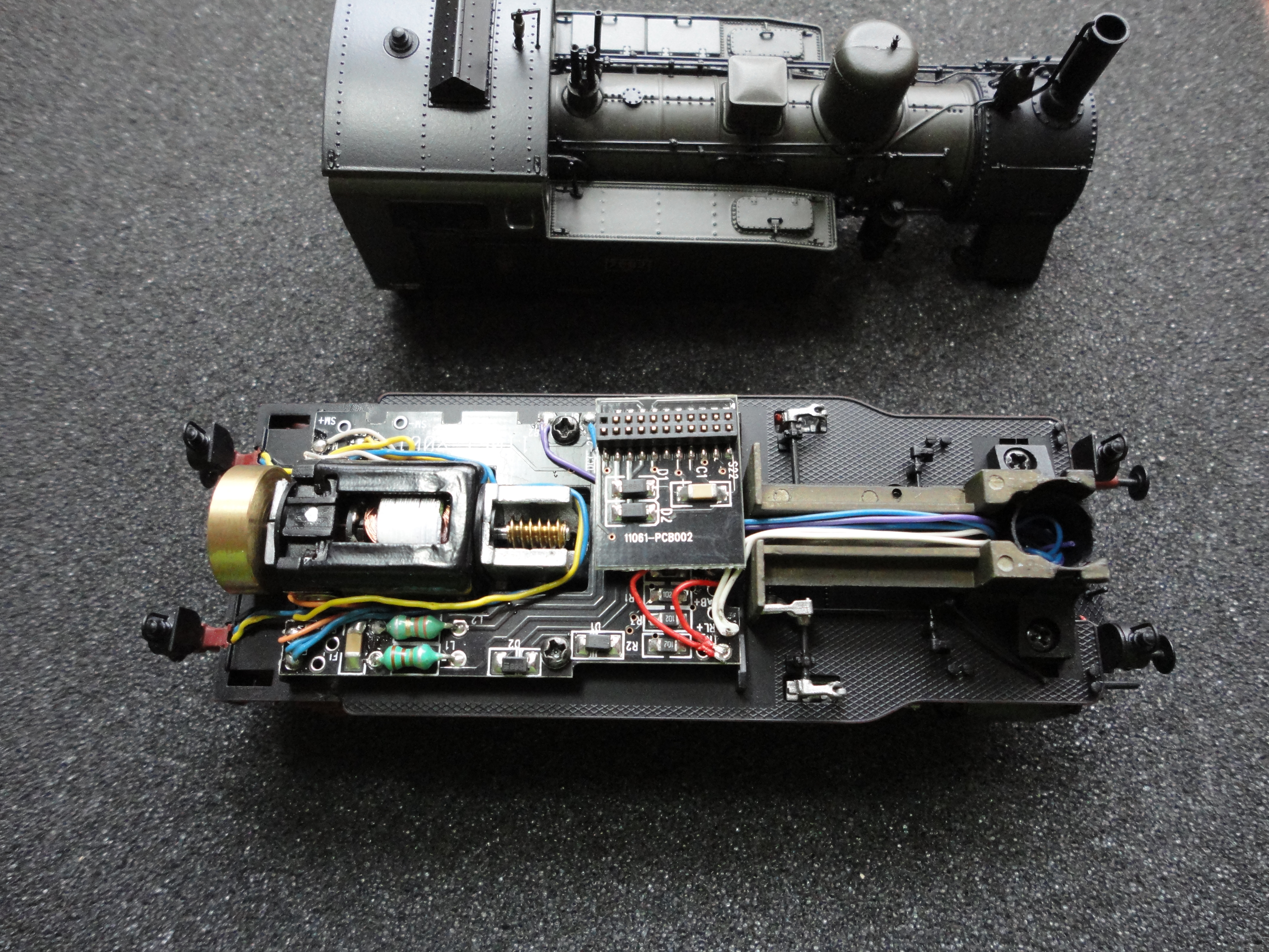

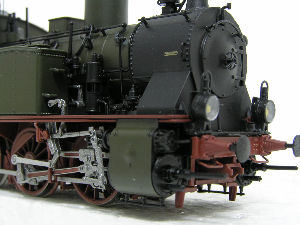

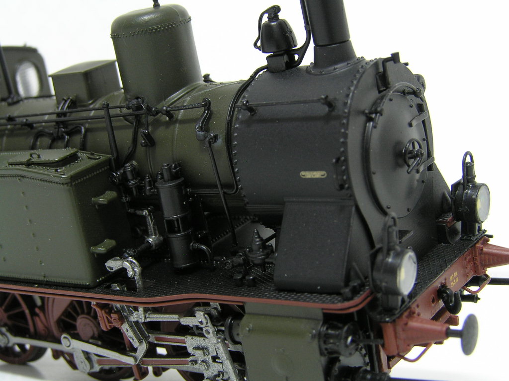

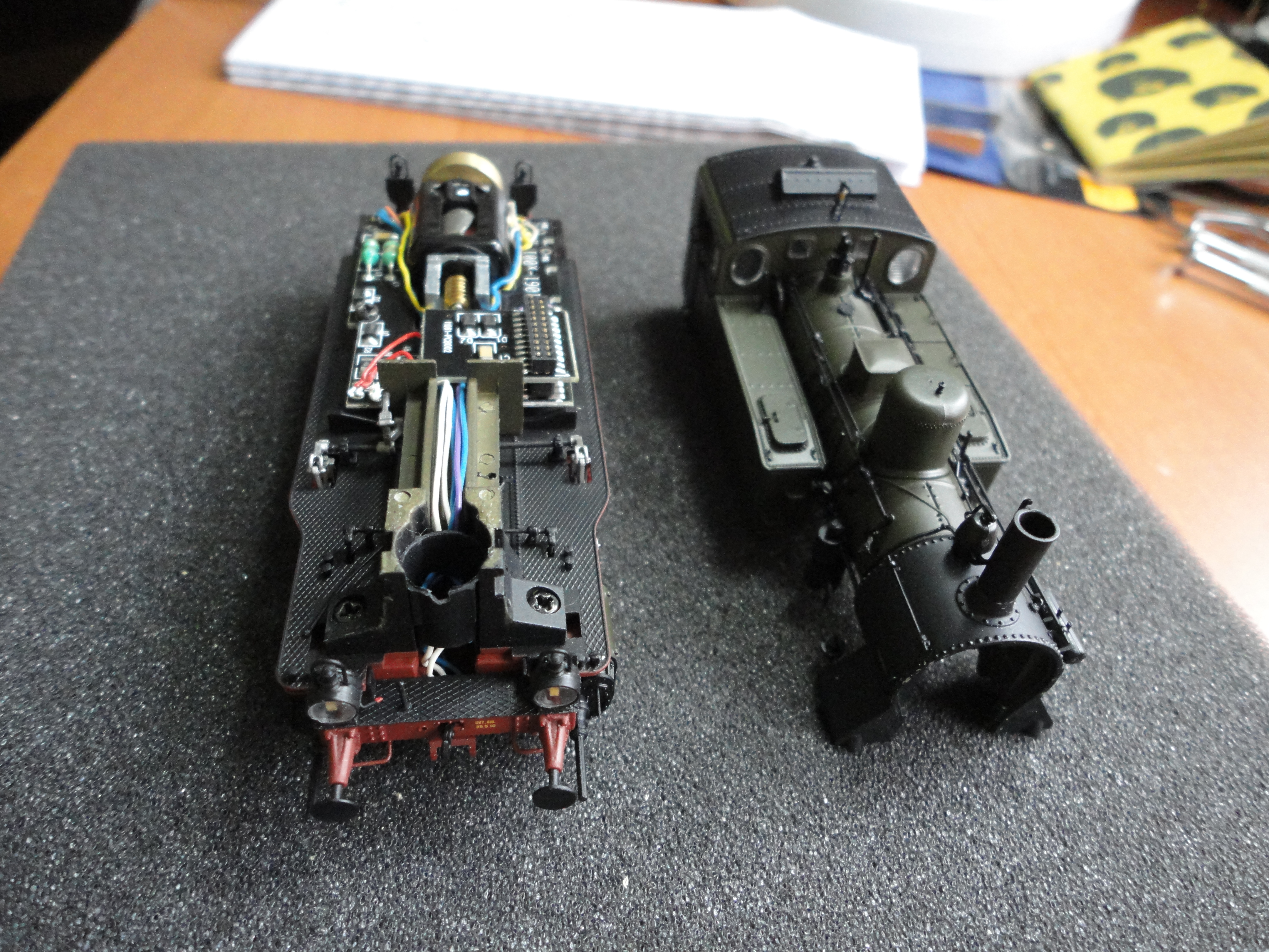

Muchas gracias KPEV y bráwaro, las fotos son estupendas. Me temo que va a tener dificil arreglo el tubito de marras por lo que veo, se rompió por fatiga, y eso deforma totalmente el plástico, además los pegamentos suelen deformarlo mas sobre todo en detalles pequeños.
Ayer intenté subir las fotos y un post, pero se fue todo al traste, se suben lentísimas y se cuelga, no se si lo conseguiré, voy a ello, primero las subo y si lo consigo luego editaré para comentarlas.
Mensajes: 4662

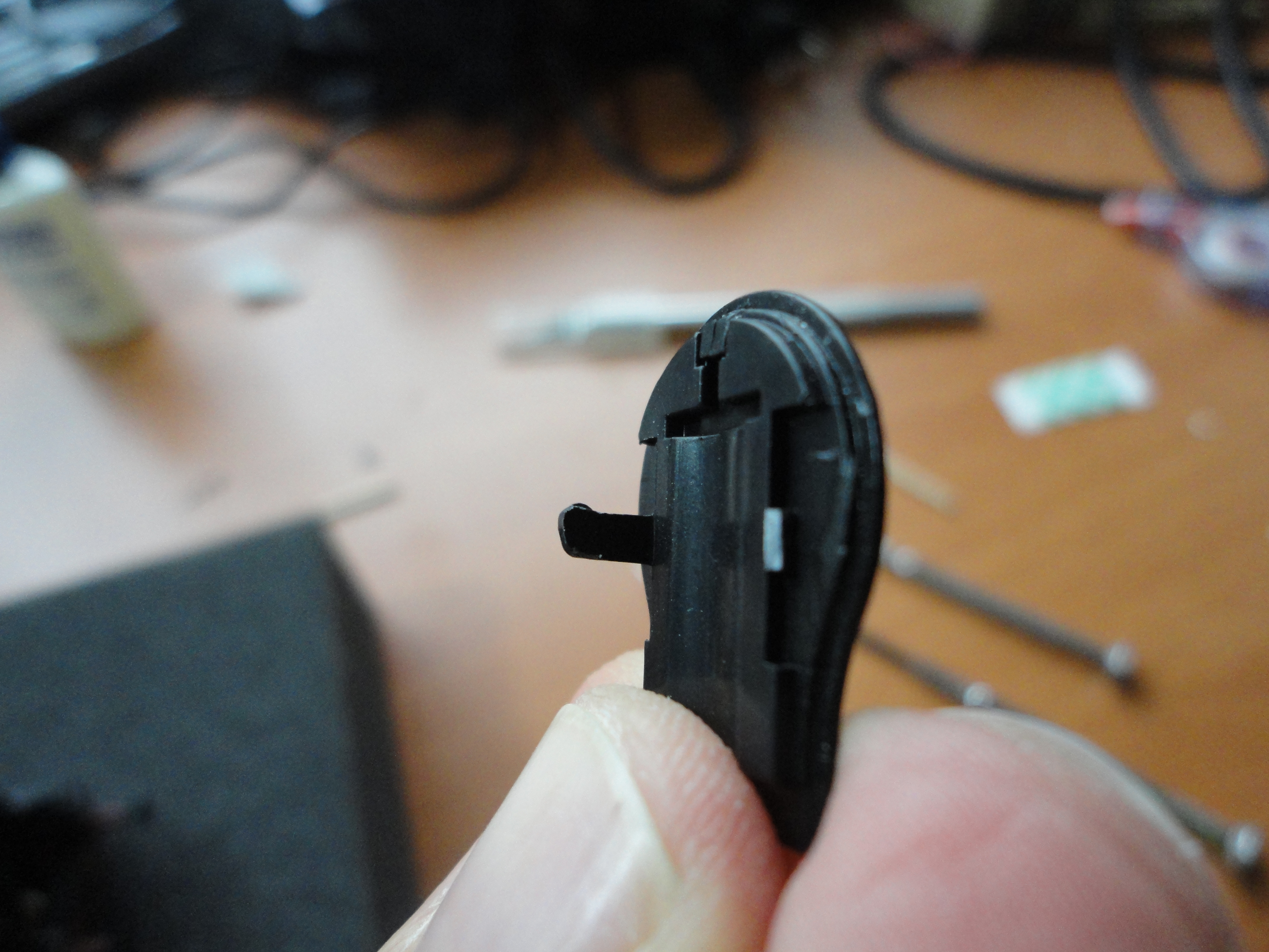

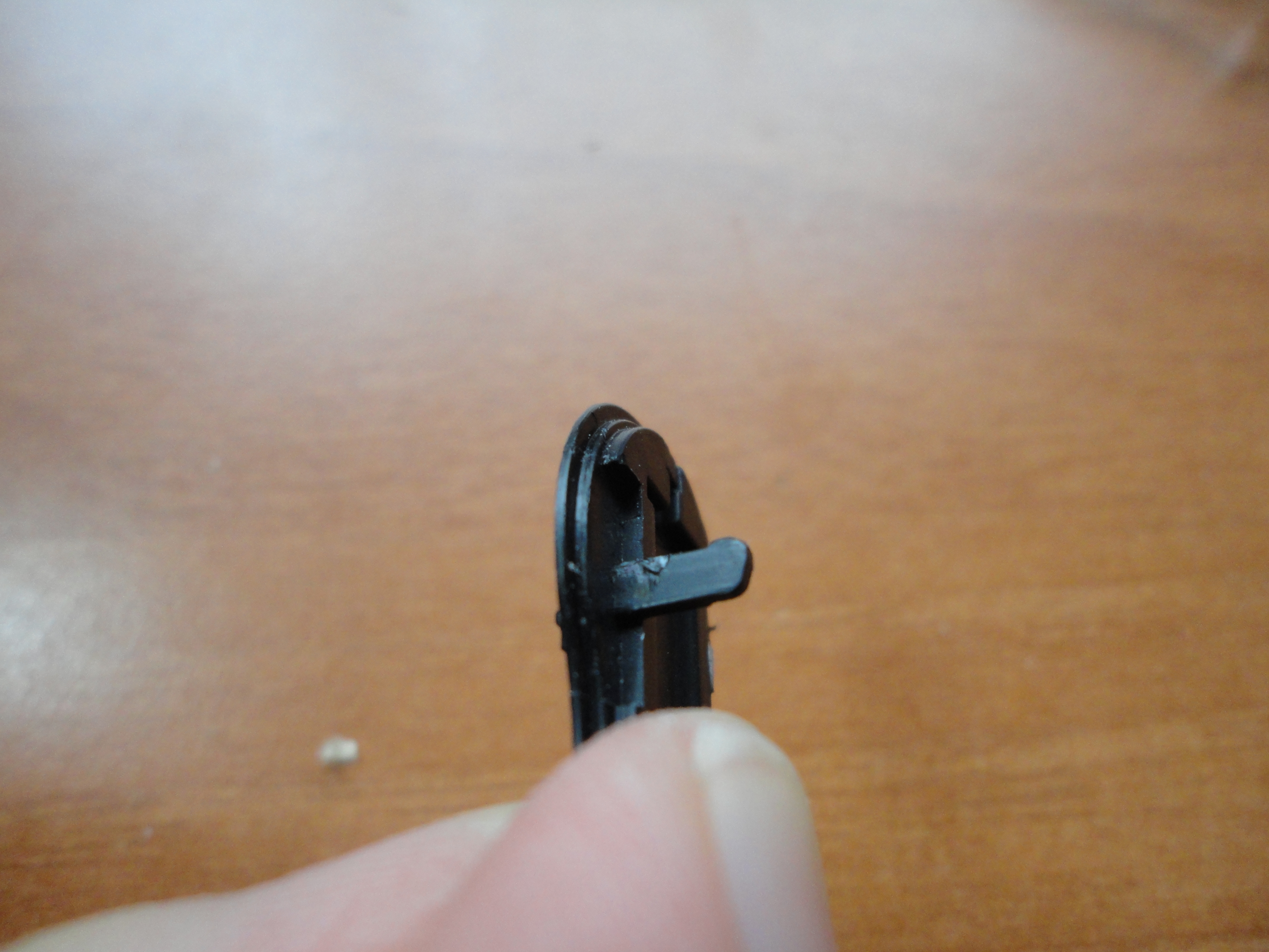

Las fotos. Espero que os sirva para no cometer los mismos errores que yo. Ojo al tubo del costado de babor que une caldera y bastidor, creo que debería ser lo primero en desmontarse por su delicadeza, pero como lo he roto y no tengo ahora la locomotora conmigo no se todavía como se podría haber desmontado.
En esta foto se ven las dos tapas de cajas laterales bajo la cabina, se sacan facilmente con la uña o un palillo cortado en bisel con una navaja, debajo unos torinillos y ya esta suelta la parte trasera. Por otro lado aparece una tubería que va bajo los pistones, como esta encajada sin pegamento es facil que se suelte así como los topes, que también se me soltaron. Para evitar perder en la via a a la tubería le puse un pelín de pegamento. Por último se ve la tapa frontal de la caldera que se aprecia mejor en otras fotos. Se ve uno de los enganches rotos.
Aquí se aprecia la forma de "percha" que tienen los dos soportes laterales de la tapa de la caldera. Si uno no sabe que tienen esta forma es precisamente la razón que mas complica su desmontaje. Para cuando lo descubrí ya estaba harto y uno de los dos ganchos se rompió. No lo he arreglado, no hace falta, no se ve y con uno se queda perfectamente sujeta al volverla a montar.
Los dos cuerpos separados
Los dos cuerpos separados desde arriba. En la foto de "planta" se ve el tubito de marras que se me rompió, justo el que baja hasta la parte inferior de la caldera en cuanto termina la parte regruesa de la chimenea.
El alojamiento de la maldita tapa, observesé que debe levantarse pues la tapa de abajo hacía arriba y desde ambos lados, cn cuidado pero con firmeza, sino no sale. Especial cuidado con los pasamanos laterales bajo la chimenea, los faros, y con el "palito" que hay justo frente a la tapa de humos que en el manual de instrucciones no aparece, su existencia es evidente, pero también lo era la del tubo que comunica caldera y bastidor. En cuanto a este tubo que se me rompió sigo sin tener claro como narices se desmonta.
Otro detalle de la forma de gancho de perchero del anclaje.
