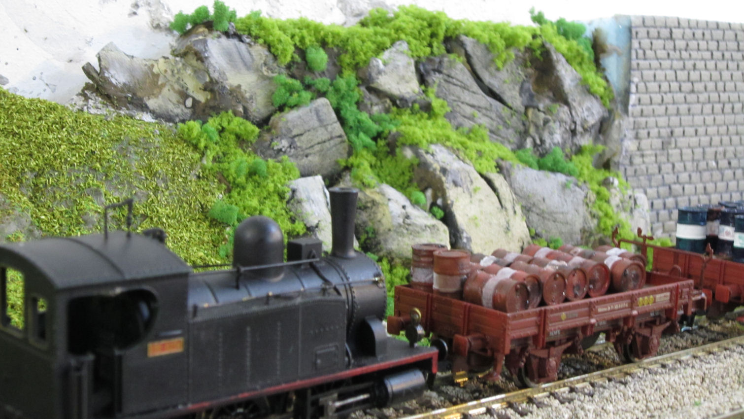

Traigo unas fotos de un muro, jmanugo style al que odio cordialmente, porque me dio la idea ( espero que lea este foro, aunque ahora no participe)!pero son 4 metros de muro, dibujando piedras¡ y ya tengo pesadillas, me falta ir dando algo mas de tonalidad, el muro tendrá simulada una ciudad, y tengo que hacer fachadas de edificios de unos milimetros y una especie de acera en la parte superior, y un fondo que acompañe, subo también una variación de rocas, planas y superpuestas, que he visto en otro sitio y creo que van quedando bien, a ver que os parecen, falta mucha vegetación claro. Nen , que bien quedaría esa Santa Fe, al lado del muro :D y por ultimo 241-2001 ¿no va siendo hora de que pongas algo verde en tu maqueta? :mrgreen:

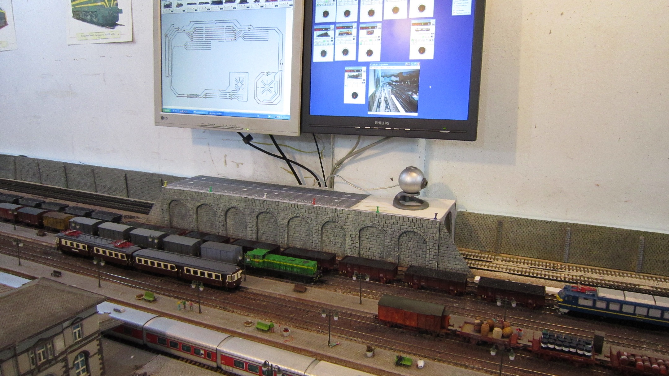

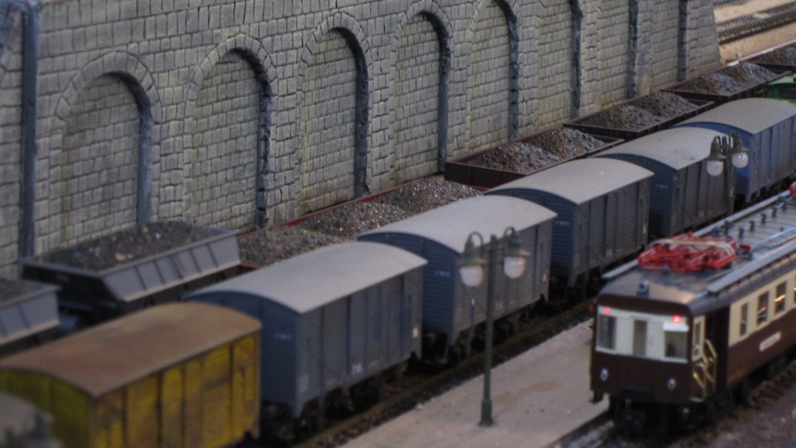

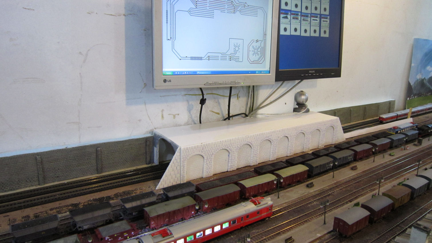

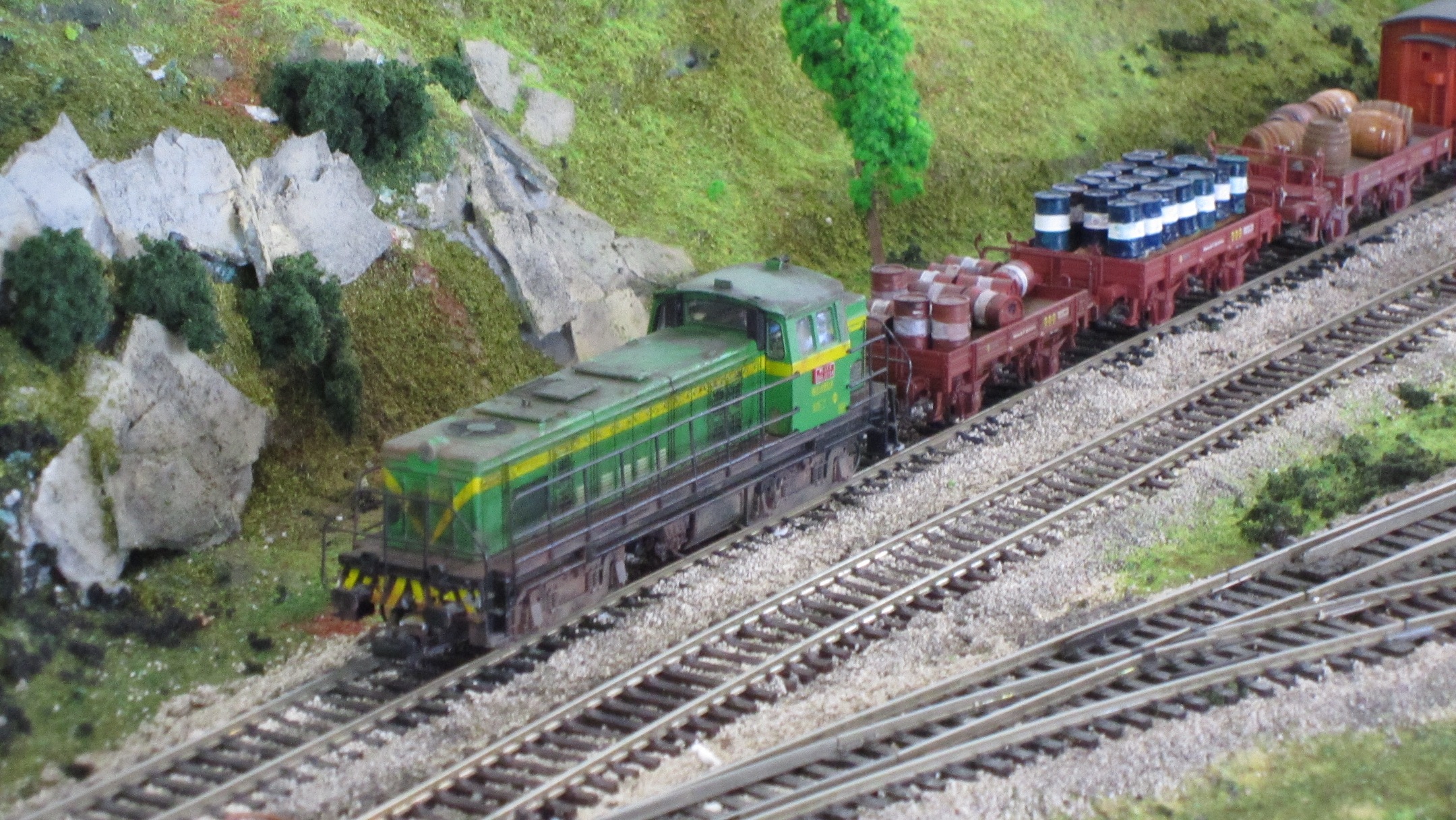

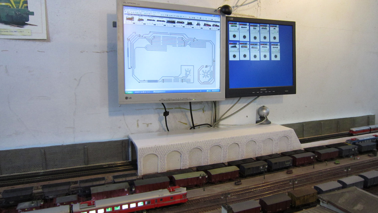

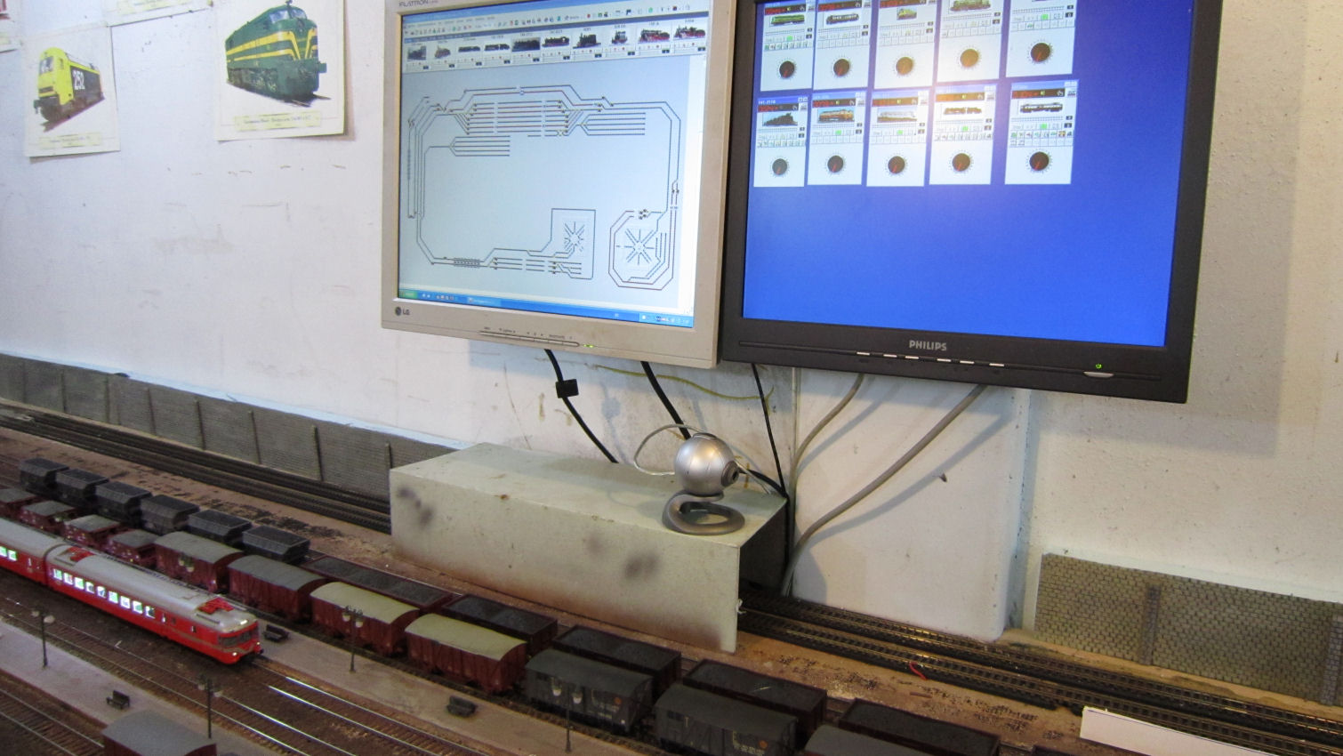

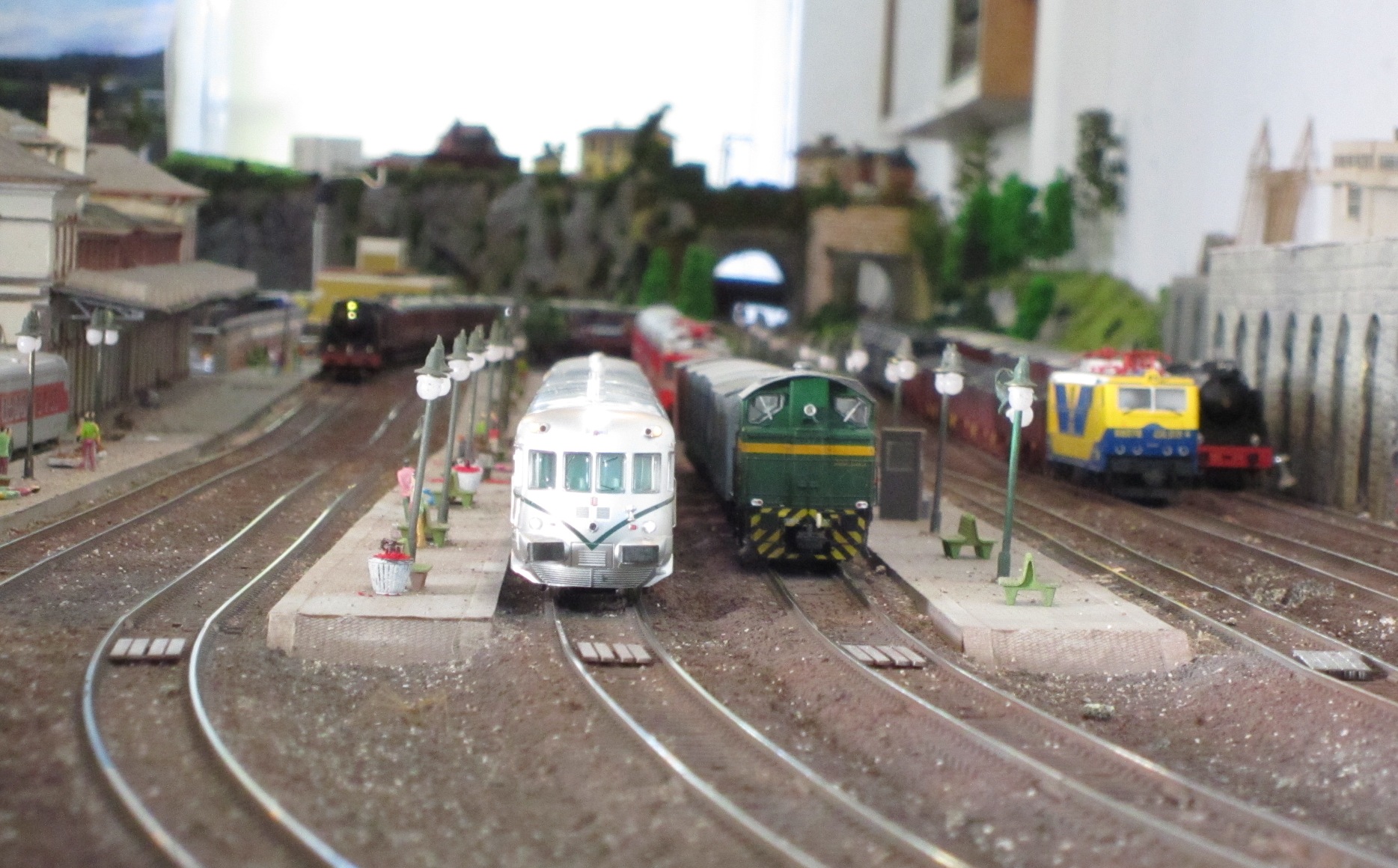

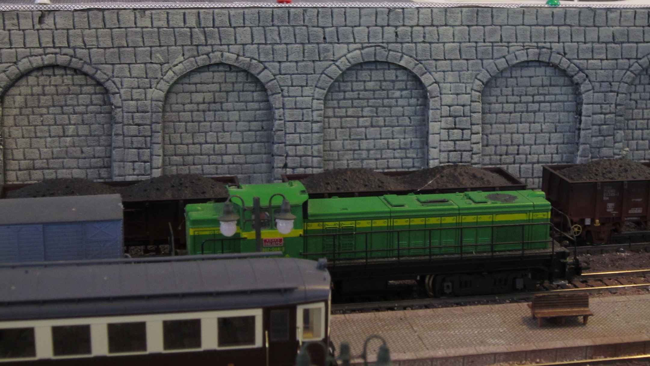

Le toca el turno a esta parte de la maqueta, son vías de sobrepaso, que he de procurar que queden "fuera" de la estación, sin hacer algo que me impida ver los trenes, se trata de la recta mas larga de la maqueta, en esa parte que coincide con los monitores no podré poner poster de fondo, y simula la zona de ciudad de la que forma parte la estación, pretendo hacer encima del largo muro fachadas de casas, para dar esa impresión. Pero centrándonos en la zona debajo de los monitores, ya tenia una estructura en caja que tapa parcialmente los cables y seria un túnel, usando el material "jamanugo", hice esta estructura, con bocas de tunel y que guarda el mismo material de construcción que los otros muros, es decir piedra, le he hecho arcos, para romper la monotonía del resto de muro del fondo, encima tendré un balaustrada, que aún no tengo claro como lo haré, quizás usando palillos redondos que tiene un rebaje y pienso que pueden simular piedra tallada y tal vez con plasticard hacer la balaustrada propiamente dicha, encima de ese espacio una cafetería con plazas de aparcamiento y algo de jardín, no se todavía. La primera foto es para ver si os gusta como me han quedado las rocas detrás de la caldas que esta esterado turno para seguir a la próxima estación.
Lo que tenia provisionalmente
el nuevo invento, presentado en su sitio
a los lados habrá , para dividir alguna construcción pequeña, como galpones con mercancias, vegetación, algo de muro bajo

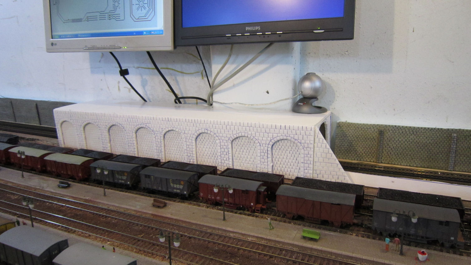

A ver que os parece, una vez pasado por pintura..

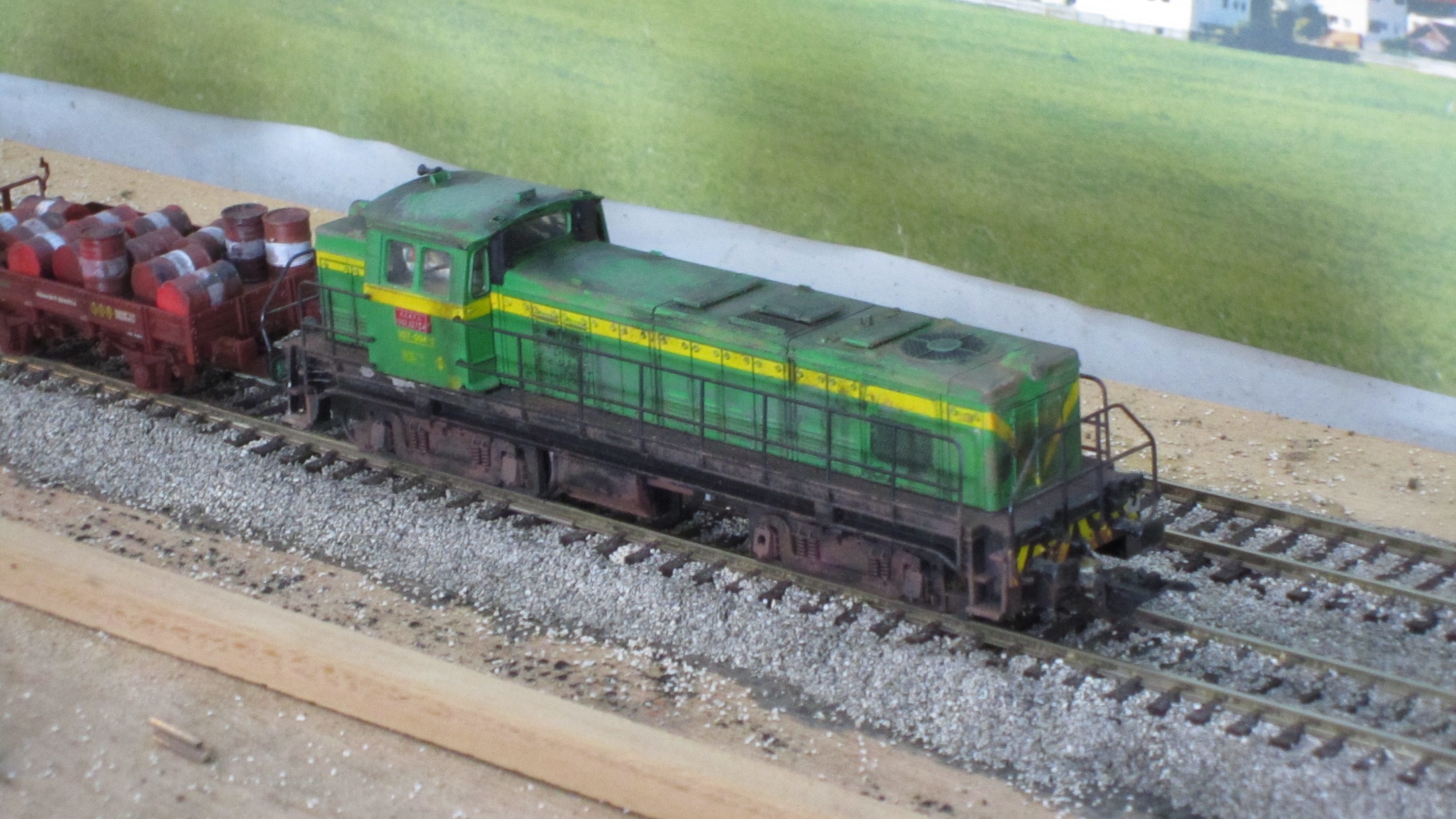

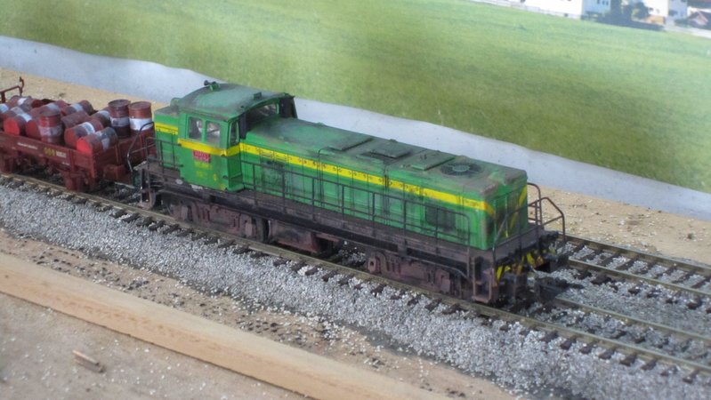

La cerveza esta fermentado, hoy el 303 ha tenido que hacerse cargo del jotero, por averia de la maquina titular, Laracha es una población , que hasta ahora no tenia ferrocarril, sin embargo, como en Cerceda (Meirama), hay carbon (lignitos), madera en abundancia y fabrica de ladrillos, también talleres de textil que trabajan para inditex (ZARA), asi,la nueva estación tiene intenso trasiego a pesar de su tamaño, el trazado solo permite el paso de vagones y maquinas cortas por radio de sus curvas que discurren encajonadas por paredes de roca, la pendiente es del 2 %, el 303 puede con los jotas por ir de vacío, en la bajada, unas vez con carga tendrá que aplicar con energía los frenos.

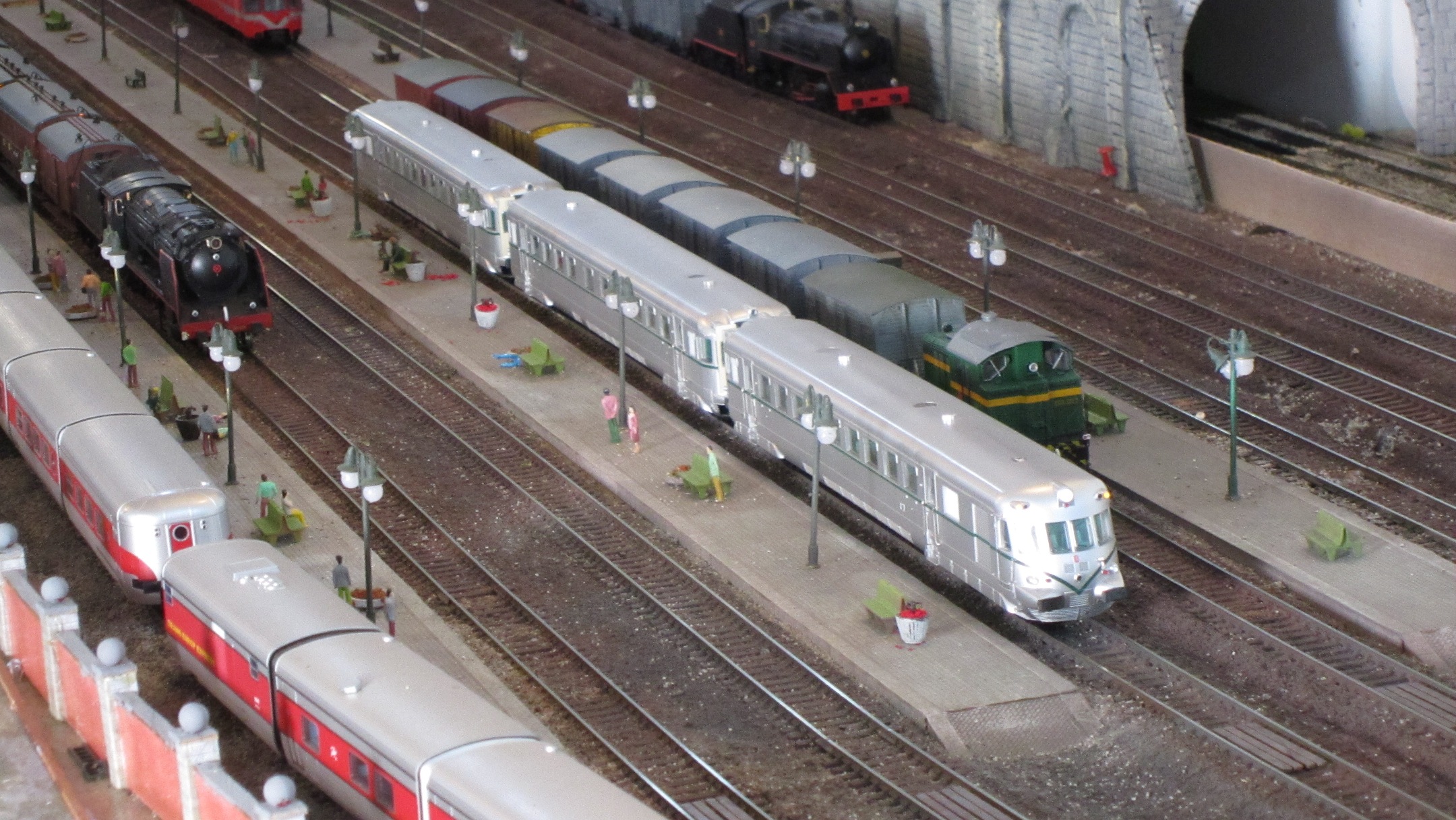

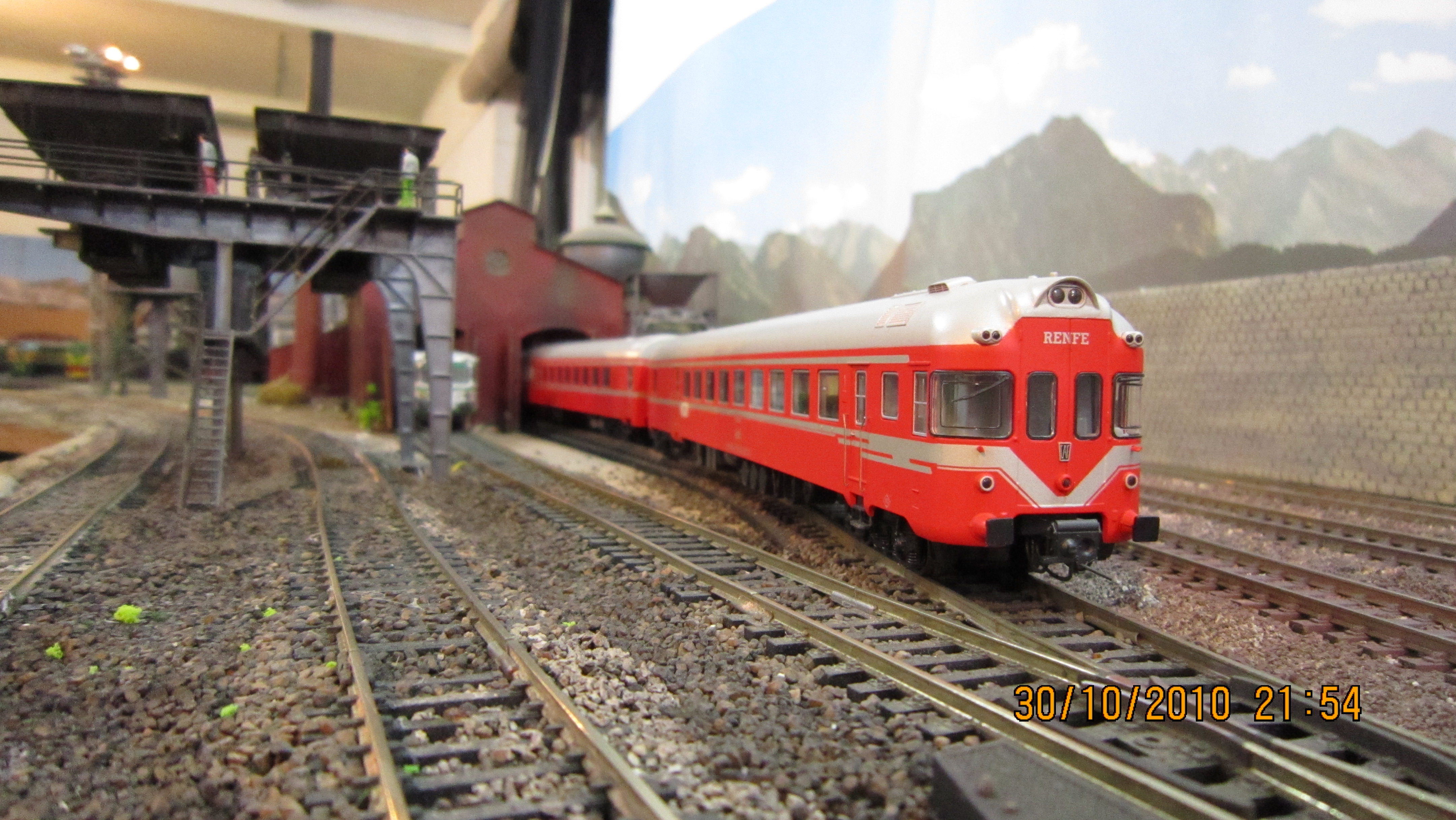

Un par de fotos de ayer, tarde dominguera...
