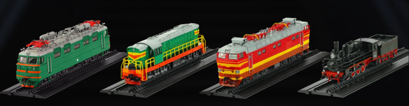

En mi sesión de esta tarde de buscar cosas raras por internet, me he topado con lo que parece un coleccionable en fascículos de locomotoras rusas H0.
https://modimio.ru/poezda
La verdad que contando que al cambio en Rúsia cuestan menos de 20€, parecen bastante chulas...
Aquí el vídeo de la promo
Estoy investigando que vías hay para conseguirlas fuera de la Federación Rusa, de momento he visto que se pueden encontrar en aliexpress a casi el doble del precio original.

Miniaturmodelle.net, en Letonia, me acaba de comentar que piensa que las tendrá en un futuro próximo. Tiene ya en su catálogo una completa colección de este fabricante ruso ( Modimio ). La ventaja es que Letonia es comunitario y el transporte debe ser sencillo sin gestión de aduanas y retrasos de mes y medio. Veremos el precio ....
Por cierto, no se ha comentado que se trata de modelos estáticos, muy bien detallados; lo sorprendente es que están hechos con el ancho de via ruso, o sea, no se encarrilan en un tramo de via convencional H0. El mismo fabricante vende tramos de via de ancho adecuado para las presentaciones estáticas de estos modelos. Marca rusa, pero fabricación china. Por supuesto. De ello hablarían Putin y Xi en la última cumbre ...

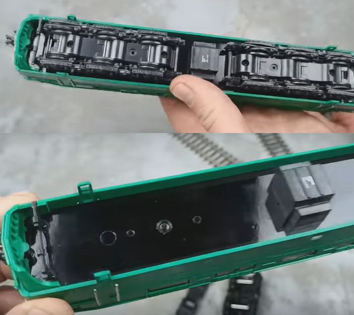

Efectivamente, no lo comentamos pero se trata de modelos sin motor, eso sí creo que las ruedas tienen movimiento ya que en algún video las he visto desplazarse sobre el módulo de vía que vende el fabricante . Quizá se pueda hacer alguna adaptación para ponerle ruedas de ancho estándar y hacerla rodar sin motor como loco dummy.
Mi idea es motorizar, he estado mirando y parece que la carcasa es desmontable, tengo una motorización antigua de piko que creo que le puede valer. A ver si me llega la que he pedido lo puedo ver in situ.
Adjunto dos capturas del video donde se puede apreciar la parte inferior e interior de la loco.
Ahh, otro detalle también es que carecen de inscripciones, habrá que buscar algunas calcas si se busca más realismo.
Igualmente, viendo que la mayoría de locomotoras rusas H0 sólo se encuentran en kits de autoensamblado que hay que montar y pintar y que cuestan bastante más de 100€, creo que esta colección puede ser más que interesante :)

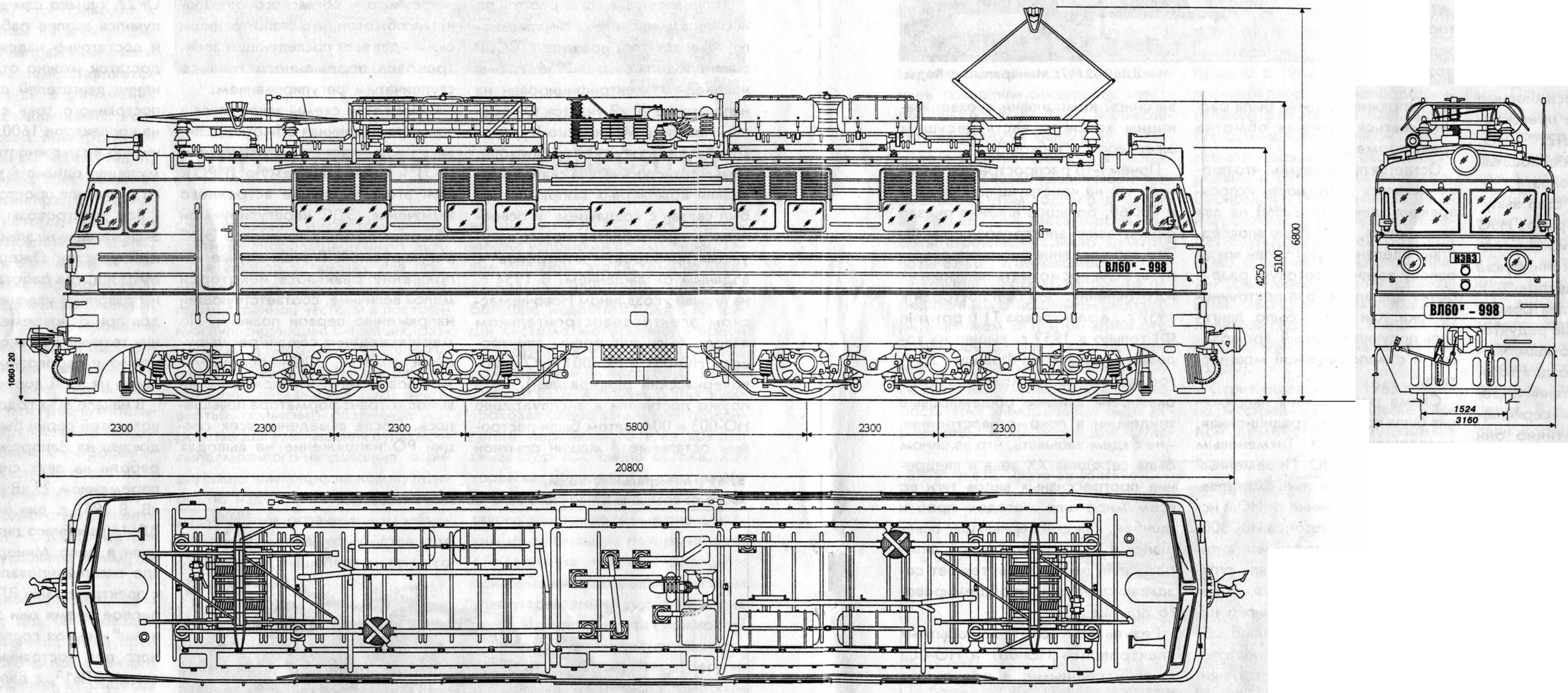

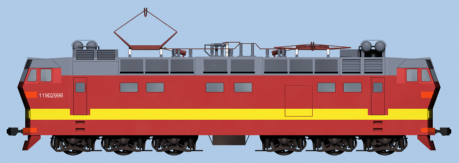

Estas son las medidas reales de la VL60K :
Faltaría verificar si esta VL60 a escala H0 Modimio respeta exactamente estas medidas a 1:87, posiblemente así sea.

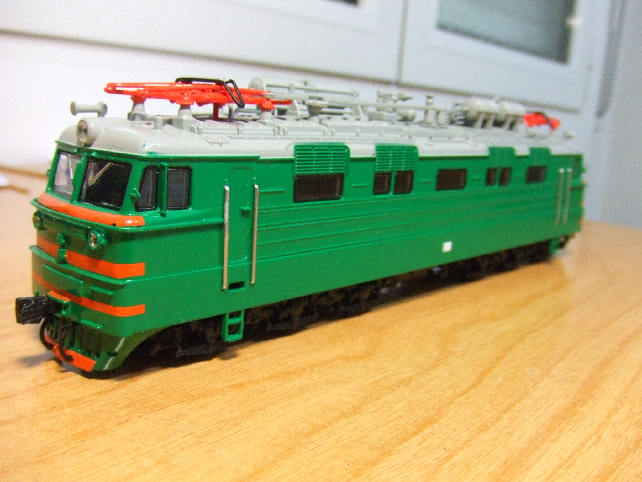

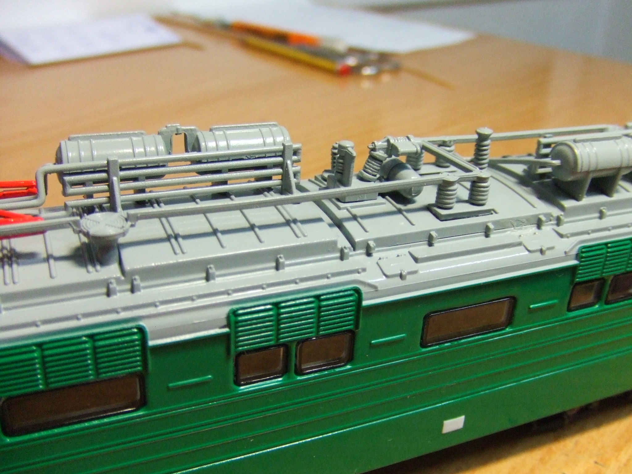

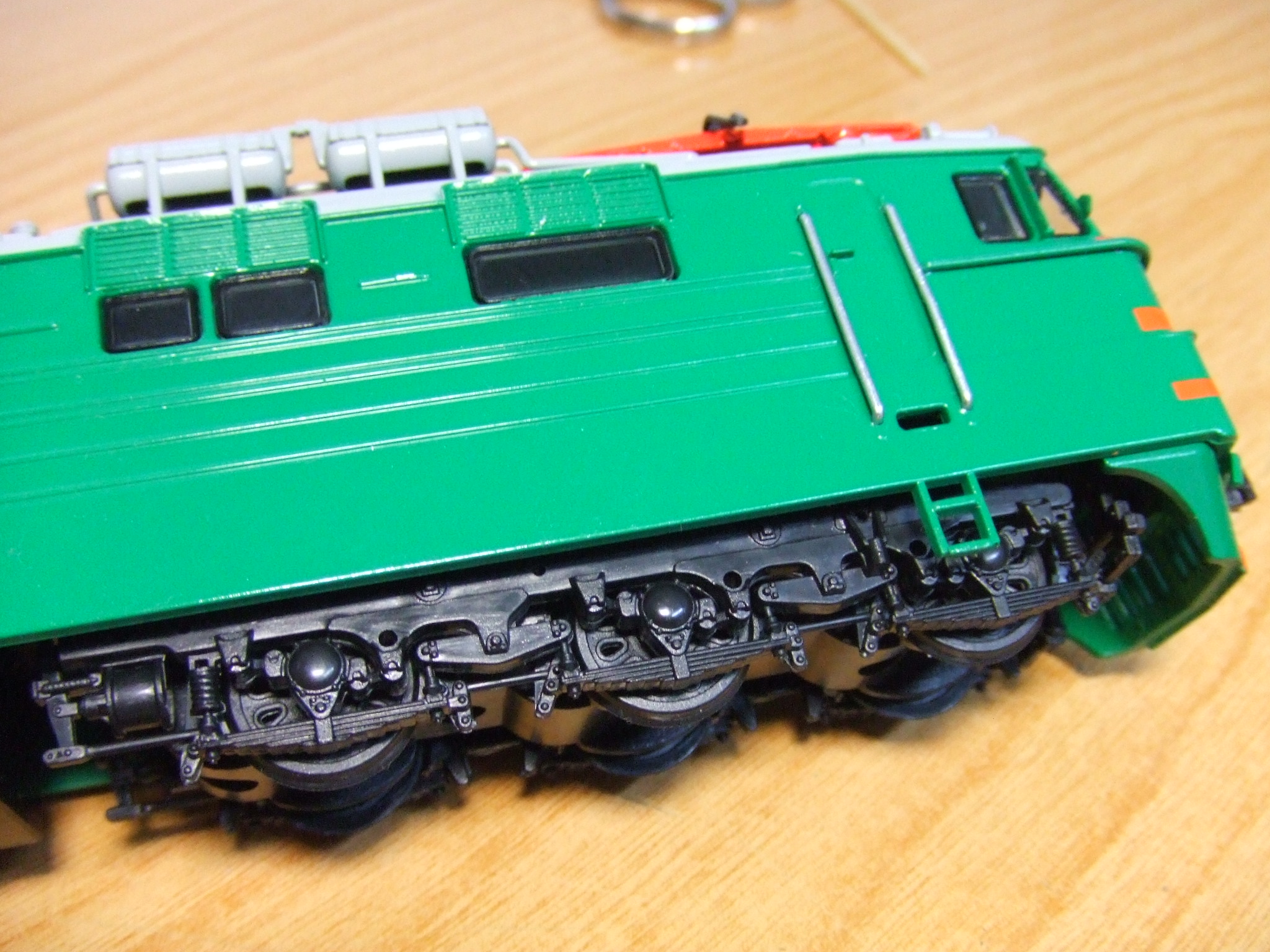

Ya llegó. Llegó esta pieza que encargué a modo de testeo, en AliExpress. Viaje sin problemas desde China, paso rápido de aduana, y sólo problemas con el repartidor local que usa esta firma en nuestro pais .... un auténtico desastre que retrasó 5 dias la entrega estando ya el paquete en Barcelona. Van unas fotos :
Buenas impresiones de la labor modelista, aspecto, presencia, cotas, detalles etc...; si acaso habría que matizar o patinar el excesivo brillante de la pintura. 200 gr. de peso. Pantógrafos rígidos, no pueden desplegarse. Bogies rígidos, no pueden girar. Ancho de vía equivalente al 1/87 del ancho ruso, no cabe en nuestras vías NEM. Cárters inferiores y bogies destornillables, pueden quitarse : pero el chasis está rigidamente encajado y no puede desmontarse si no es destrozando, por los testeros, los enganches y los aparta-obstáculos ( o sea, operación dificilmente reversible si se quiere testear ). Ruedas de radios, en plástico, que sí ruedan, con fina pestaña.
En resumen, difícil opción "motorizable", pero sin vuelta atrás si se decide acometer. Los laterales de bogies podrán cortarse y pegarse a los bogies de la "donante", pero aún así, el giro quedará limitado por los faldones : estos laterales de bogie no tienen "rebaje" en su parte superior para poder girar libremente dentro de tales faldones ( o hay que hacer las entallas oportunas .... sin vuelta atrás ).

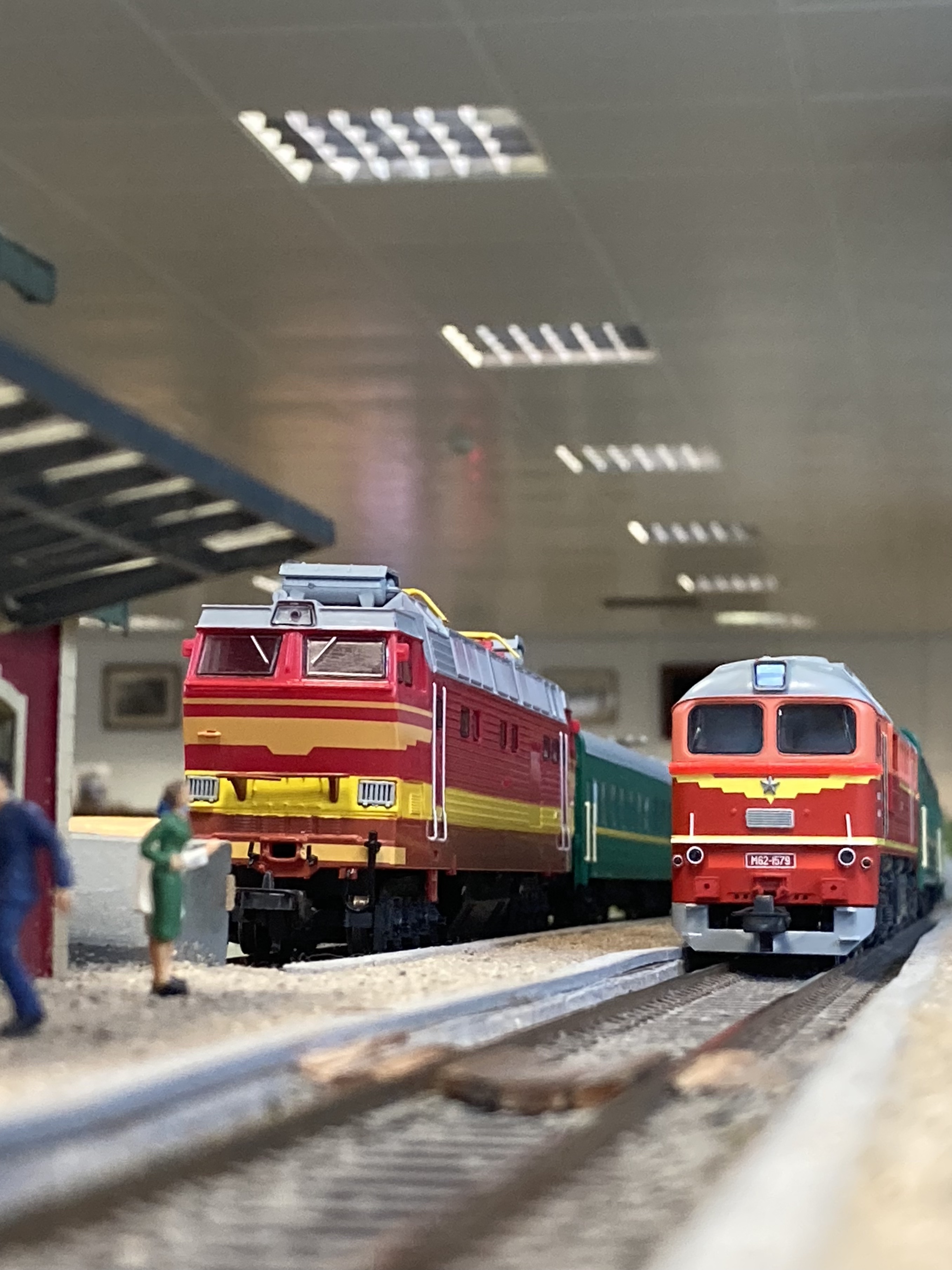

A principio de la semana pasada recibí la ЧС4т, el envío llegó bien, incluso antes de tiempo, y el embalaje excelente.
No tengo mucho más a comentar de lo ya aportado por @CC7601 sobre el modelo, ha hecho una muy buena descripción.
En lo general estoy contento, si que hay cosas a mejorar pero no hay que perder de vista que son modelos en fascículos de quiosco ;)
En mi caso, la he motorizado con la motorización de una antigua BB72000 de Lima que encontré. El chasis encaja bastante bien. Aún me quedan algunas cosas pendientes como el aparta vacas, o me gustaría añadirle luces y añadirle algo de peso para mejorar la estabilidad, pero de momento tengo un modelo funcional :)
Para los observadores.. sí, los bogies de la BB72000 son bastante más cortos de los del modelo real, y quedan algo diferente, quiero mirar si encuentro alguna CC de roco que se parezca más al modelo real.

Está a escala HO? se ve como muy desproporcionada junto a la otra y muy alta respecto a los coches
Nota 19 May 2023 22:36
Mensajes: 134
Registrado: 04 Ene 2017 21:37
Ten en cuenta que la locomotora real es muy grande, cosas del gálibo ruso. Pese a que no he conprobado las cotas me suena haber leído en algún lado que sí que son correctas. De la que tengo dudas es de la M62 de roco que está al lado, creo que es más pequeña de lo que le correspondería
La ChS4T llega a los 4,50 m. entre carril y parte frontal del techo, encima de las cabinas : gálibo ruso, muy alto. Pero el modelo de "artur" encima tiene un "plus" de alto ya que con la motorización que ha usado es imposible que mantenga la cota : la distancia entre plano de carril y parte inferior de faldón debería ser de 0,9 m., o sea, apenas 10 mm., y si ésto se consigue en un modelo H0 el bogie casi que no puede girar por quedar aprisionado dentro del faldón.
Por otra parte, la M62 es de gálibo europeo estándar : se construyó para la exportación a los paises "amigos", originalmente para Hungría; lo que sorprende es que, después de la producción "export", los SZD se las siguieran fabricando para ellos SIN modificar el gálibo. Por ello se ven pequeñas ante las que tienen el gálibo ruso completo.
