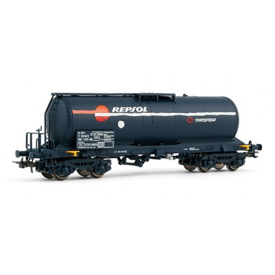

Unas tolvas fantásticas ¿qué base has usado para las de Alfa e Intermonte?

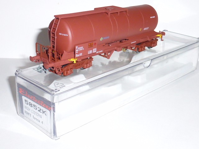

¿valdría la de Repsol de Electrotren como base de la que partir o requiere mucha cirugía?

neofreak: Exactamente. Las cisternas de combustible del tipo que muestras son las utilizadas para transformar las dos de Cementos Alfa. Apenas hay que retocar algunos detalles como la pasarela o las bocas de carga y, lógicamente, las calcas.
La cisterna de Intermonte está construida con retales sobrantes de otros modelos y son más artesanales.

Incluso mejor que la de Repsol podría ser la óxido que no lleva los testeros estriados.

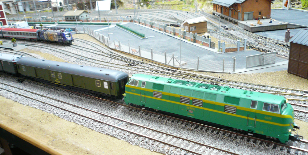

La maqueta, el decorado, los trazados con curvas de generoso radio y las composiciones que ruedan por ellos son una preciosidad.
Enhorabuena y un saludo.
Mensajes: 2752
Registrado: 08 Sep 2008 18:25
Gracias Deltic, pero no es mérito mío. Se trata de la maqueta de la asociación AMFE de Esplugas de Llobregat ( Barcelona ).
