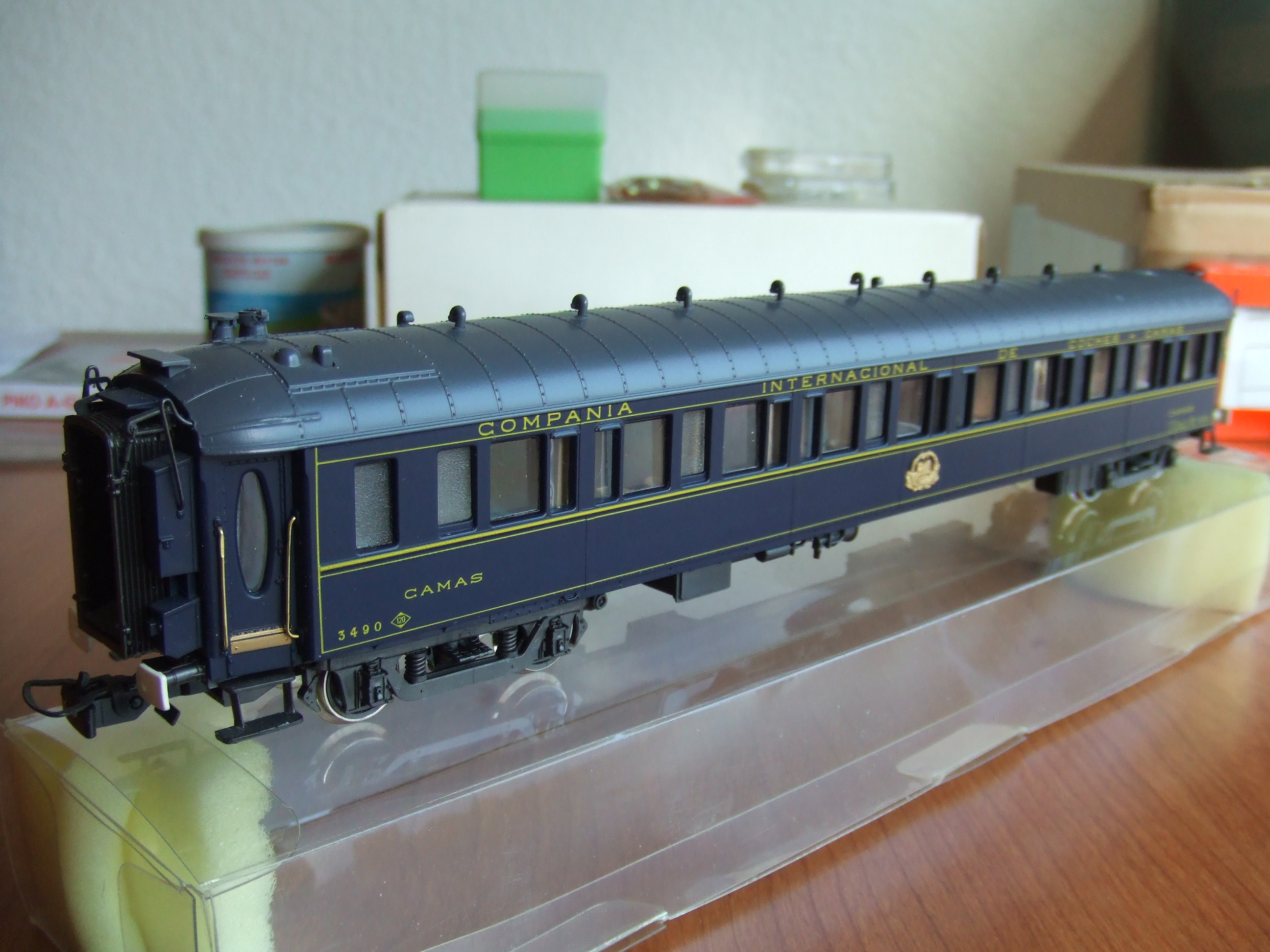

Me gustaría saber como has quitado los difusores del Lx 3490 de Rivarossi para dejarlo con el mismo aire que al de Jouef.

Los difusores del LX Rivarossi están grabados en el propio cristal, son 5 pares de ventanillas estrechas lado camas; hay que desechar estas partes, cortar la tira de cristalería, colocar con pegamento las ventanillas grandes quitando el borde dorado con pase de rotulador permanente negro, y para los 5 pares, 5 tiras de Evergreen Clear, de 12 mm. de ancho, pegadas por dentro; estas ventanillas no quedan con el cristal a ras de paramento lateral, pero es que las otras apenas si tienen relieve de origen....
Lado pasillo, que es el que se ve en el pdf anterior, solo hay que quitar difusores en 2 ventanillas tamaño grande en los extremos; se han repuesto insertando el Clear en el orificio, ajustando hasta su encaje; estas si quedan más próximas al paramento lateral.
Foto siguiente : LX Rivarossi lado camas ( el lado que no se ve en el pdf ).

Jordi, Gracias por la explicación en cuanto a la transformación del LX. Te ha quedado fenomenal y es más acorde con el letrero "corto" que lleva.
Sin embargo, yo, en su día, tuve una duda con este coche... ¿No debería llevar la inscripción en castellano en el lado pasillo y la en portugués en el lado departamentos?. Al menos, en todas las fotos que he visto de los LXs son de esta manera. Aunque también me comentó un aficionado que había uno que lo llevaba cambiado (como en el modelo de Rivarossi, pero no sé qué número de coche pudo ser).
