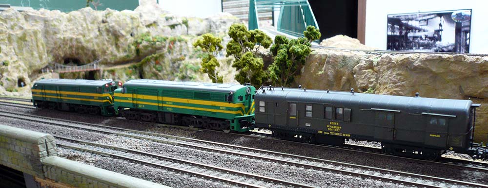

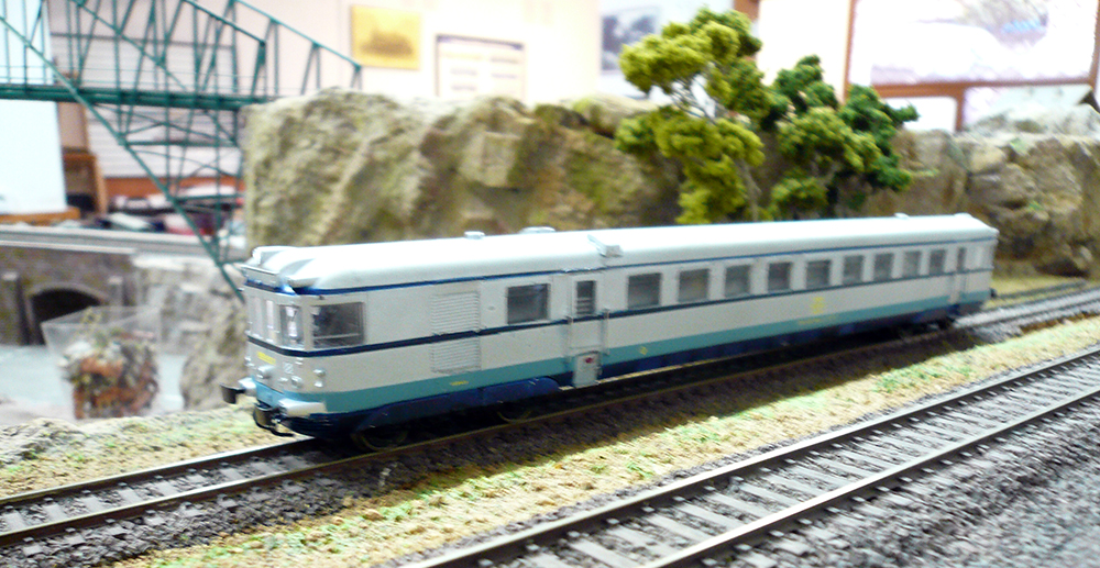

MAPEL escribió:

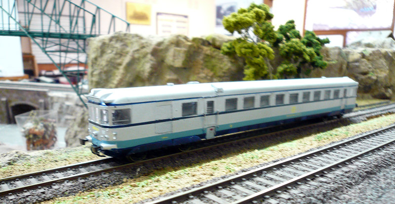

Efectos colaterales de la pandemia: Un TAF de 3ª serie realizado con un remolque intermecio del TAF 1ª serie de IBERTREN. Motorización y mecánica de una 353 ELECTROTREN.
Manuel
Se me había pasado esta maravilla. Me he quedado alucinado. Menuda currada y sobre todo atreverte a canibalizar una pieza tan escasa como el TAF Ibertren.
Mensajes: 2752
Registrado: 08 Sep 2008 18:25
Hola Rafael.
Afortunadamente no tuve que "desgraciar" ningún TAF. Compré el remolque intermedio suelto a un compañero del foro que lo vendía. No se podía desperdiciar la ocasión porque raramente puede presentarse una oportunidad así.

Hola Mapel, Te sigo y si puedo intento reproducir tus modelos. En este caso, lo tenía pensado hacer, pero no tengo medidas y no se si sería un sacrilegio hacerlo. Veo que no. He visto fotos de TAF con dos coches, solo los extremos y la pregunta es si de verdad circularon TAF con dos coches y si eran sin aire acondicionado. Por comprar tres y transformar el del medio. Gracias de antemano.
Compras:
Positivas: Taf,portopolis, trensalamanca, mikepoch, SALACIUS,269ymedio,Trainnig, KINO,UT447R,252adrian,siroccon73,annio,Jaboncho,centrino,Tatosanz ,crisruga,railforo,trenando,Bellomonte,GEU18,migkel112,Graf,guardaagujas333
Negativas:
Mensajes: 2639
Registrado: 17 Ago 2008 08:51
Saludos :
Existe una alternativa para obtener este coche motor sin tener que crear el espacio furgón, mover todas las ventanillas y motorizar el coche remolque central : a partir de un set TAF 4701, de tres coches sin aire acondicionado, basta con cortar el testero aerodinámico del coche motor y poner en su lugar un testero recto de los dos del remolque. El remolque queda inservible, pero el otro coche, el desmotorizado, puede repintarse a una versión modernizada plata con gruesa franja azul a dos tonos, y motorizarlo con un bogie Tenshodo WB35 ( paso de ejes 35 mm. = 3045 real ). Lo pensé pero no lo hice .... por ahora.
Servicios TAF sólo con los dos motores sí se vieron, pero en la etapa final, en Andalucia, con las unidades modernizadas sin aire acondicionado, en plata con franjas azules dos tonos en los bajos. En la época III, la del esplendor de la serie, no me consta este tipo de composición, ya que entonces el servicio que hacían de "lujo" se quedaba sin bar.
Mensajes: 2752
Gracias Jordi por tu idea alternativa, muy interesante, como siempre. Otra posibilidad sería hacer la transformación tal como dices y emplear el otro coche extremo desmotorizado en un nuevo coche de 3º serie, transformado por el mismo método, pero en versión "dummy". Ello posibilitaría hacer circulaciones con dos coches de 3ª serie acoplados entre sí.
También queda contestada la pregunta del compañero carlos333.
Manuel

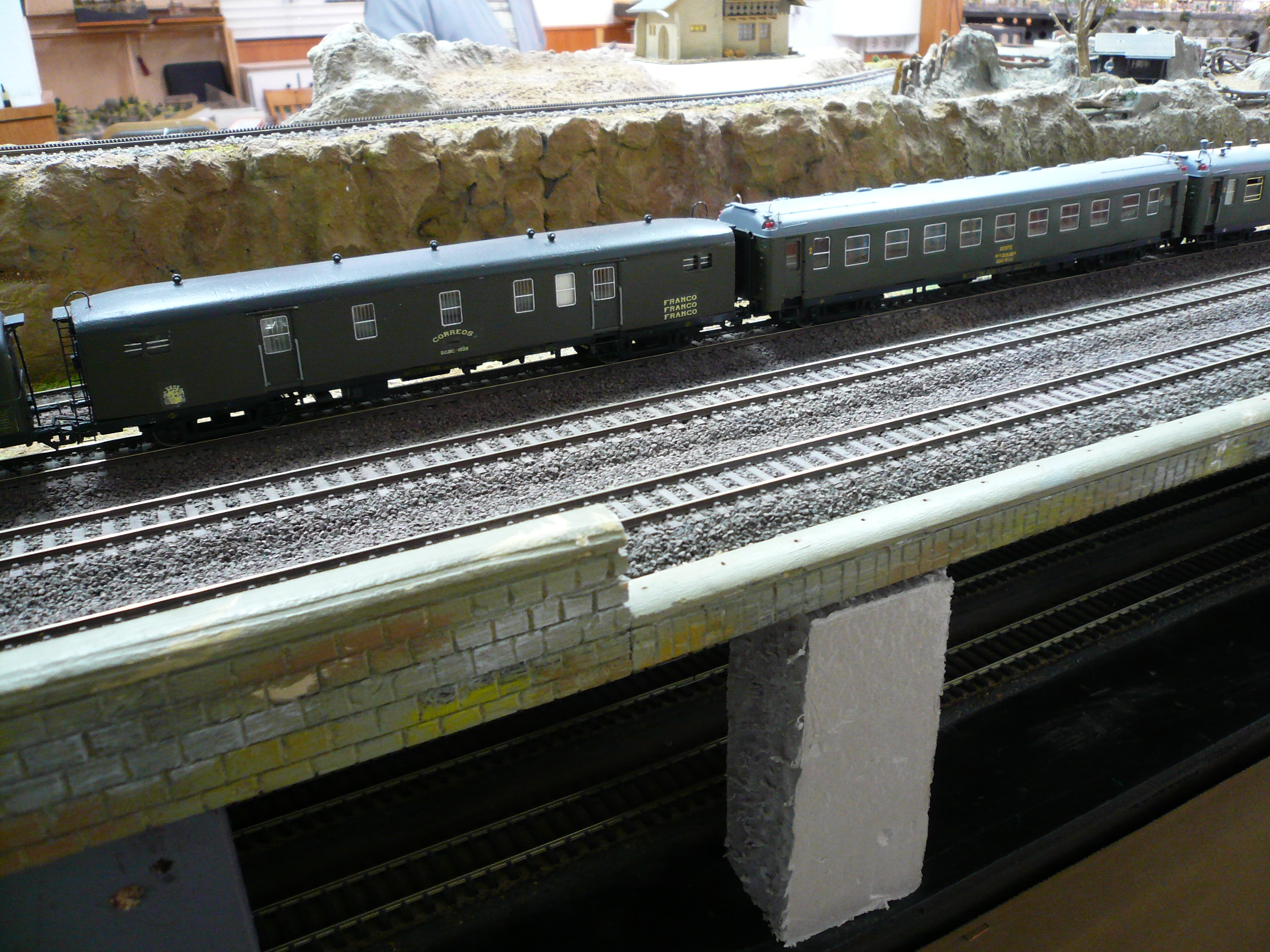

Furgón ex C. de A.
Furgón estafeta FFF
5000's con 8 y 9 ventanas (como ha de ser)
Un BBL-8000 de 11 ventanas ¡¡ naturalmente !!
Mensajes: 2639
Bravo, Manuel !!
Una auténtica máquina de modelismo.
Mucho trabajo veo en estas fotos anteriores. Los coches 5000 de 8 y 9 ventanillas ( que no son los de Tulaton por el tamaño de éstas ), por apaño de coches Electrotren; se nota, por ejemplo, que en el de 9 ventanillas se han mantenido 3 de los ventiladores de techo originales y se han añadido dos grupos de 3 en ambos intermedios, que se nota que son algo más grandes que los originales que se han mantenido.
El coche a literas serie 8100 en "estrella", con sus correctas 11 ventanas grandes, huele bastante a Heris de base de partida.
Y los furgones, unas maravillas que algún dia quizás me atreva con ellos : el DDE-1030 ex. central de Aragón, con sus interminables tiras de remaches, y el correo DGDC-1000 ex. FFF, con su difícil rebaje de techo en sus extremos.

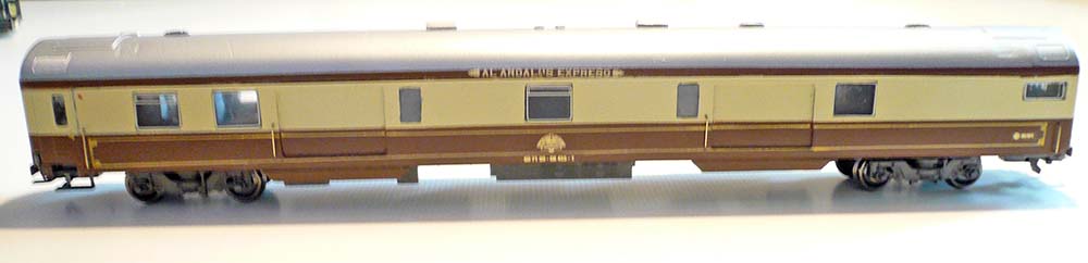

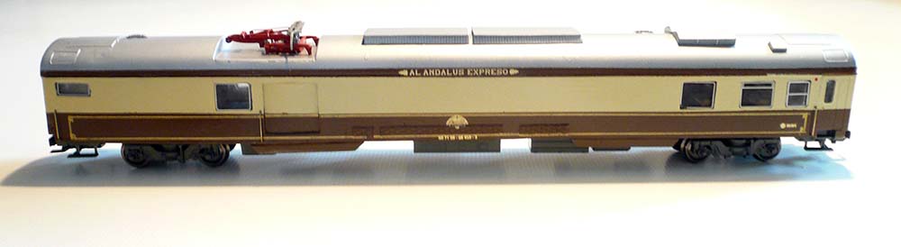

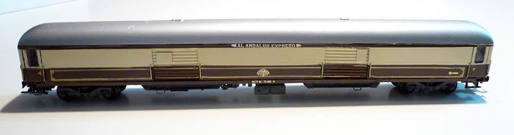

Empezamos con el AL ANDALUS.
Furgón Generador DG9-9455
Furgón Generador con pantógrafo DG9-9459
Furgón Auxiliar D12-12406
Manuel
