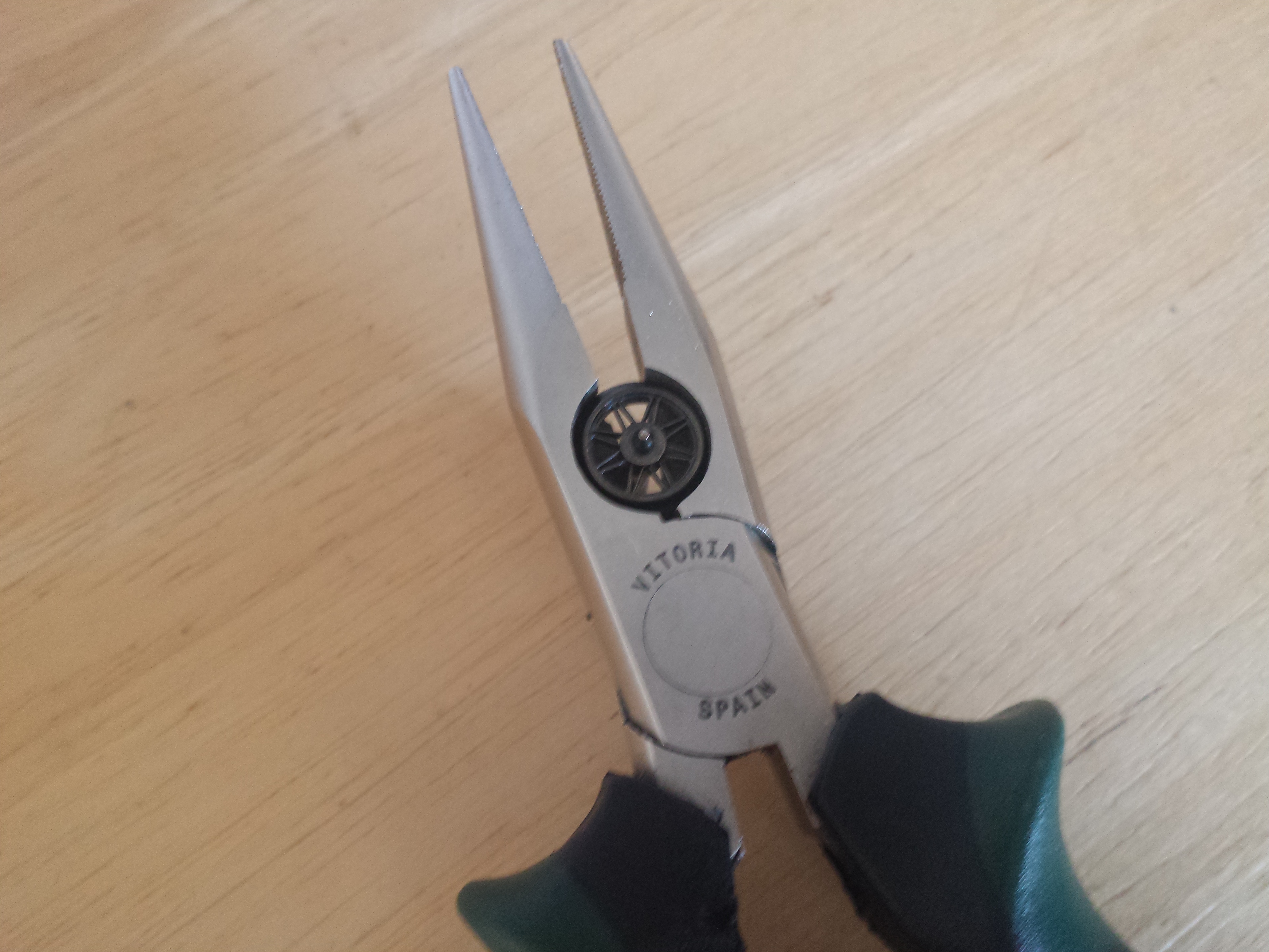

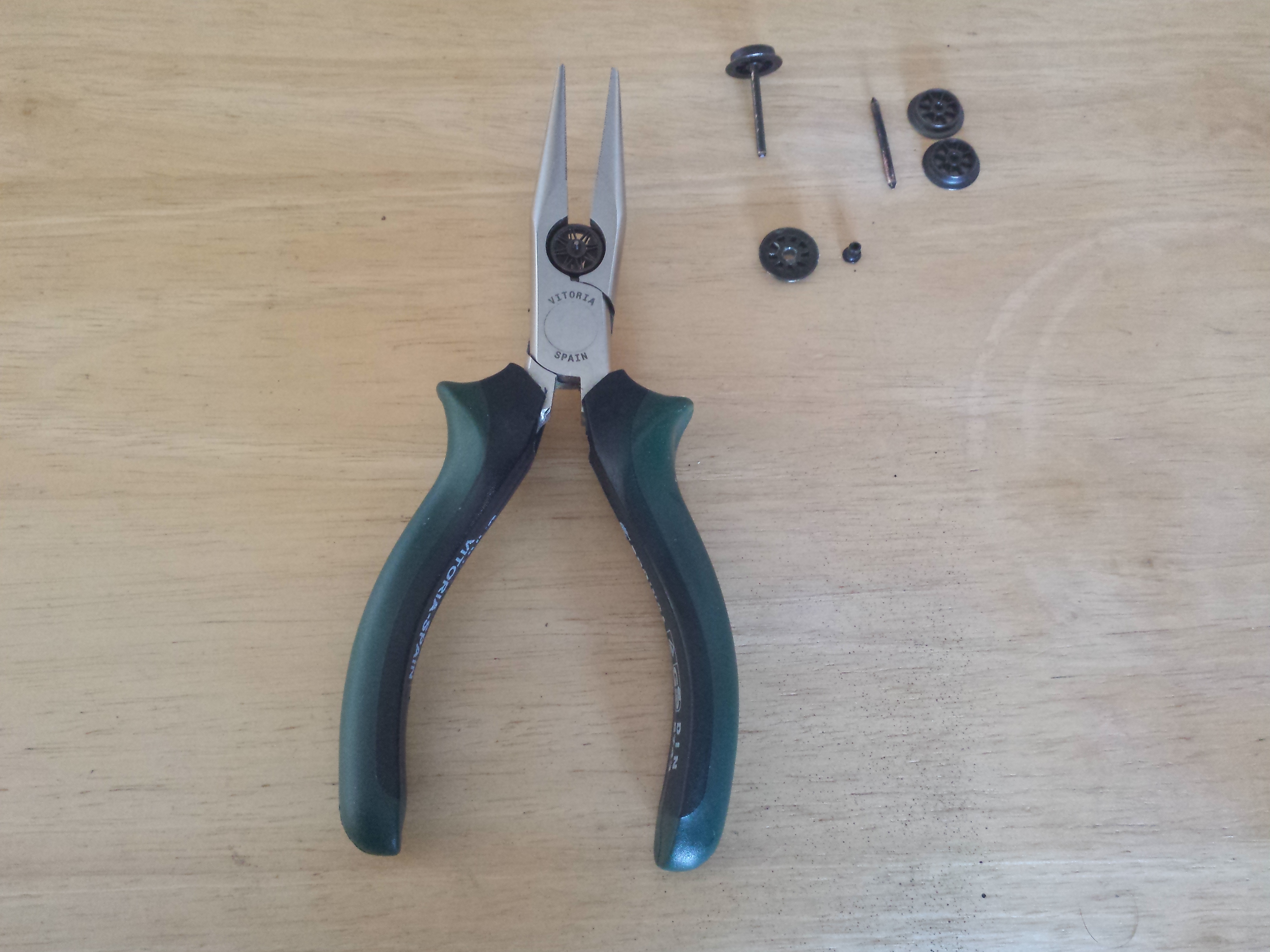

Mira turin , yo que ni siquiera me atrevo a poner un decoder, esto me sale bien , y con herramientas sencillas
creo que me sale bien gracias al alicate este que permite acomodar la rueda y sujetarla perfectamente por igual y se puede manipular sin que se ladee el eje
en caso de necesitar el mismo eje con aislar una ya vale , pero si necesitas el eje se pueden quitar, las dos

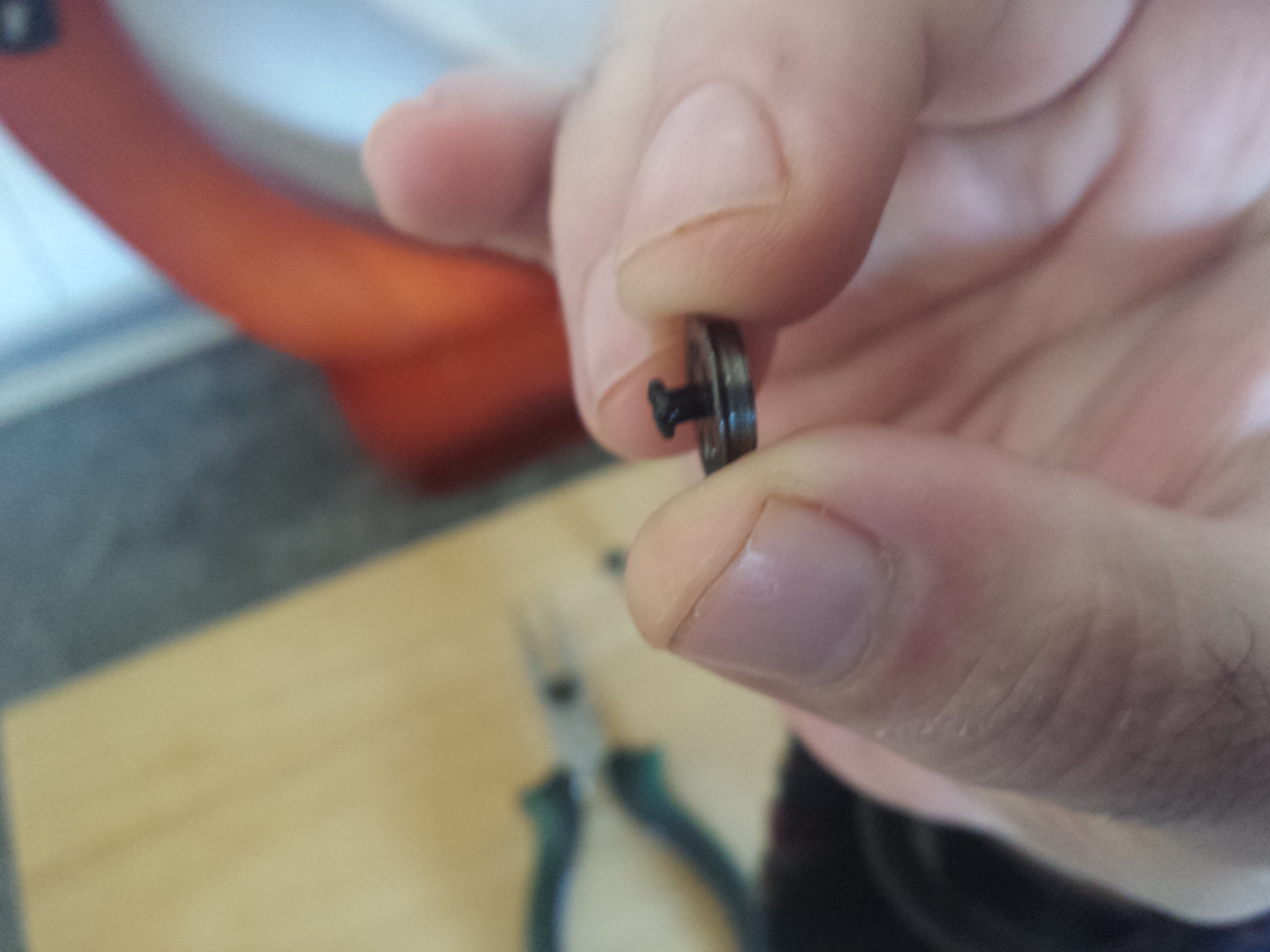

aqui estoy metiendo el plastico, que entra muy bien y queda justo
en la rueda aislada el agujero queda sensiblemente mas grande pero si no te acercas mucho, ni se aprecia

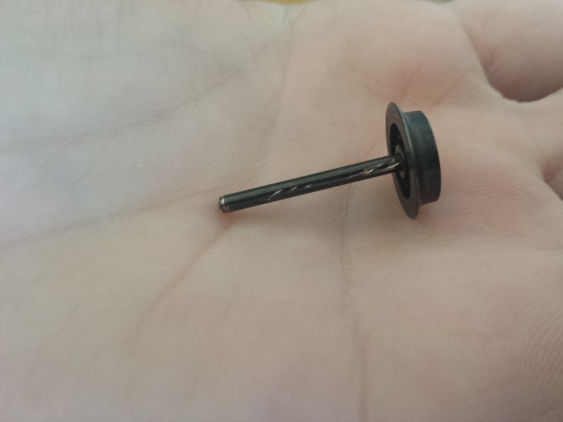

el unico trauma que sufre el eje son las marcas del otro alicate que utilizo para tirar de el si se te resiste con darle con un martillo suavemenete en el extremo cede, y esto es todo

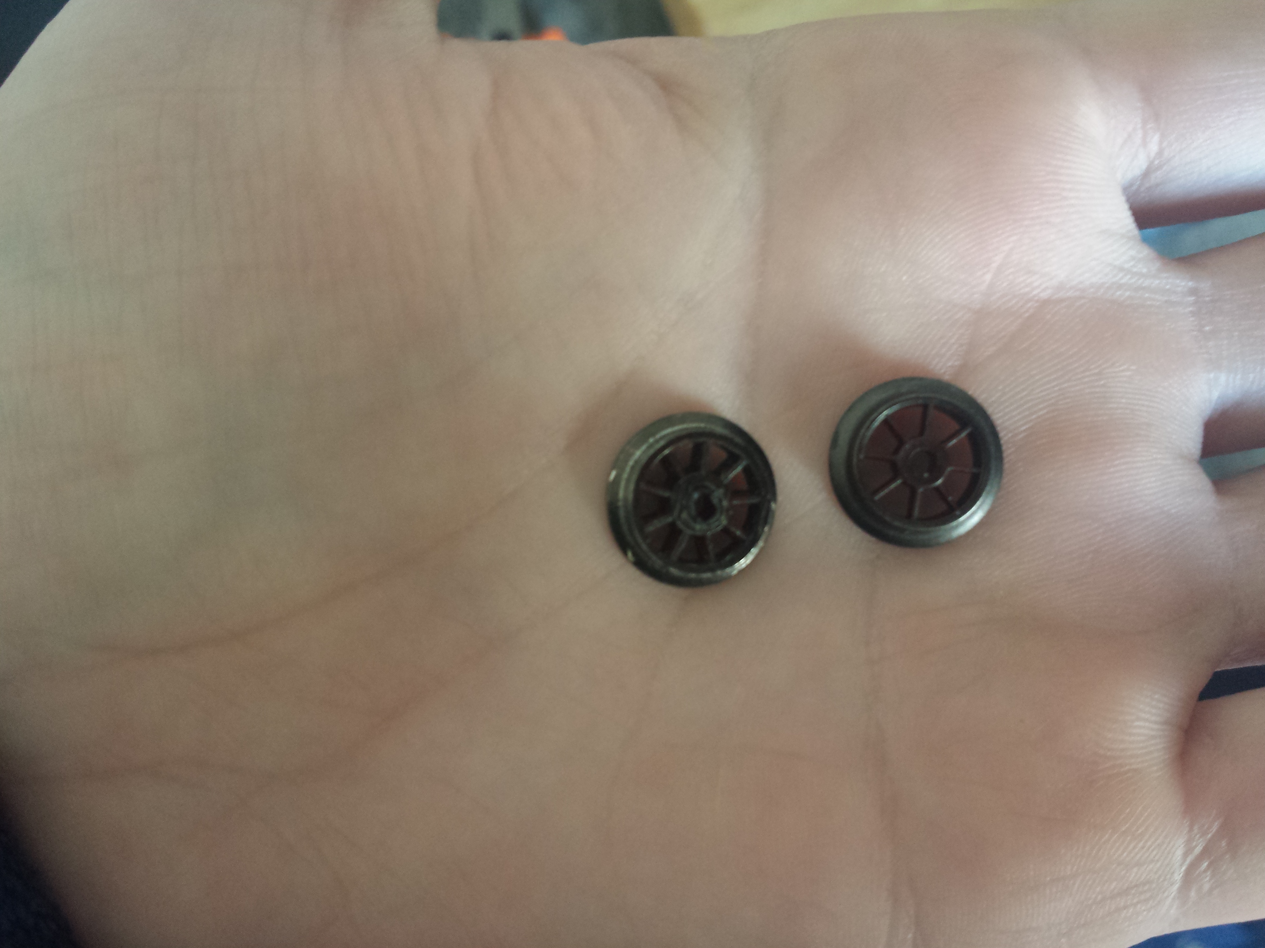

Además me has dejado descuadrado con las ruedas en tu mano: una tiene nueve radios y la otro ocho, supongo que estabas manipulando varios ejes a la vez.

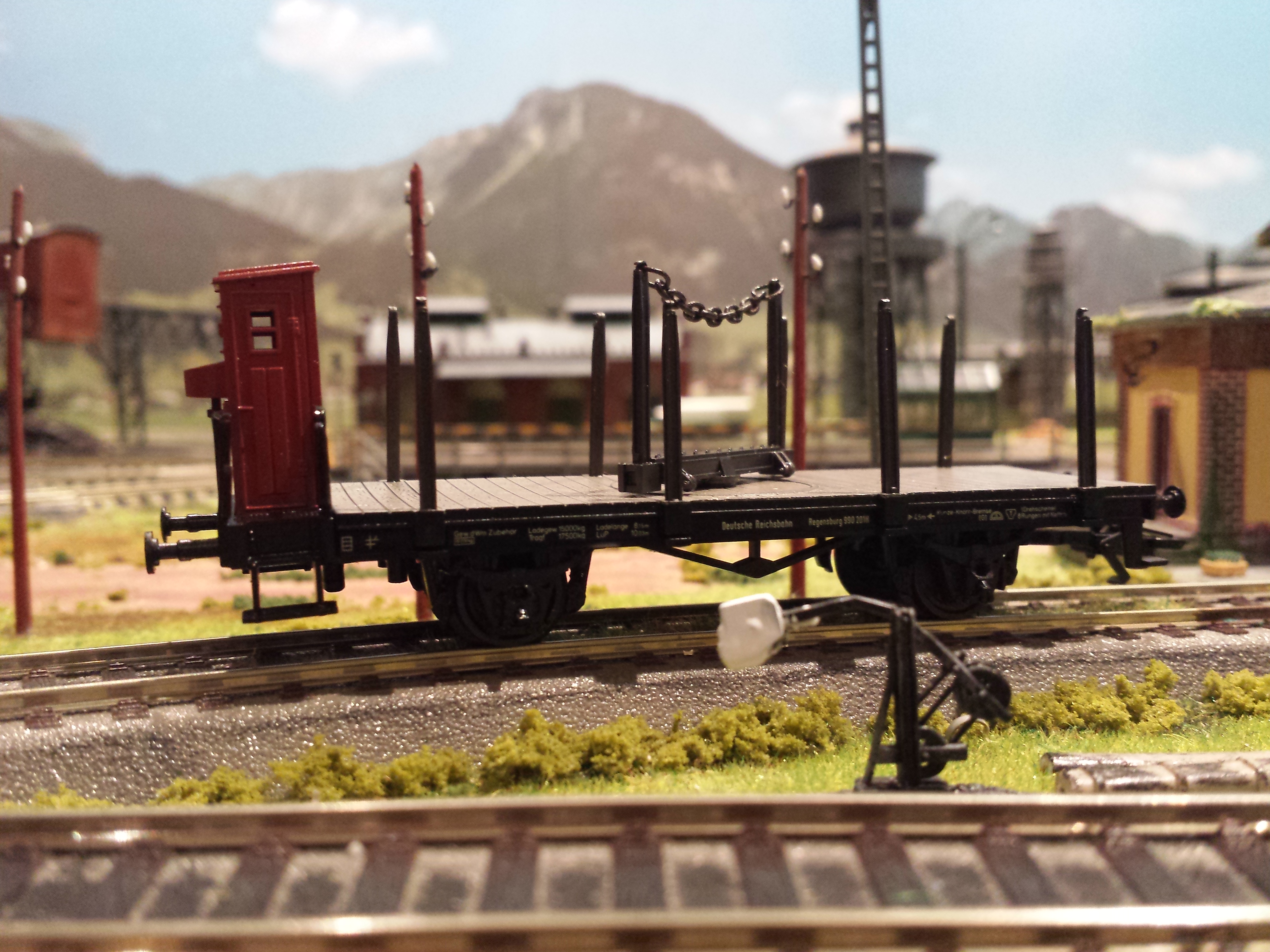

Ya tengo resuelto el misterio del vagón telero del otro día. Tiro unas fotos de un trenecillo de los míos cuando tenga un rato y os lo cuento. Pero aviso, no es nada del otro mundo sino algo que suele pasar alguna que otra vez y unas veces nos damos cuenta y otras no.

:oops: :oops: las ruedas al estar manejando varios ejes ( el de los alicates es tambien diferente, son de radios dobles, las he mezclado )
