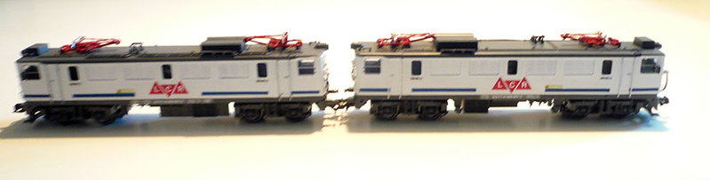

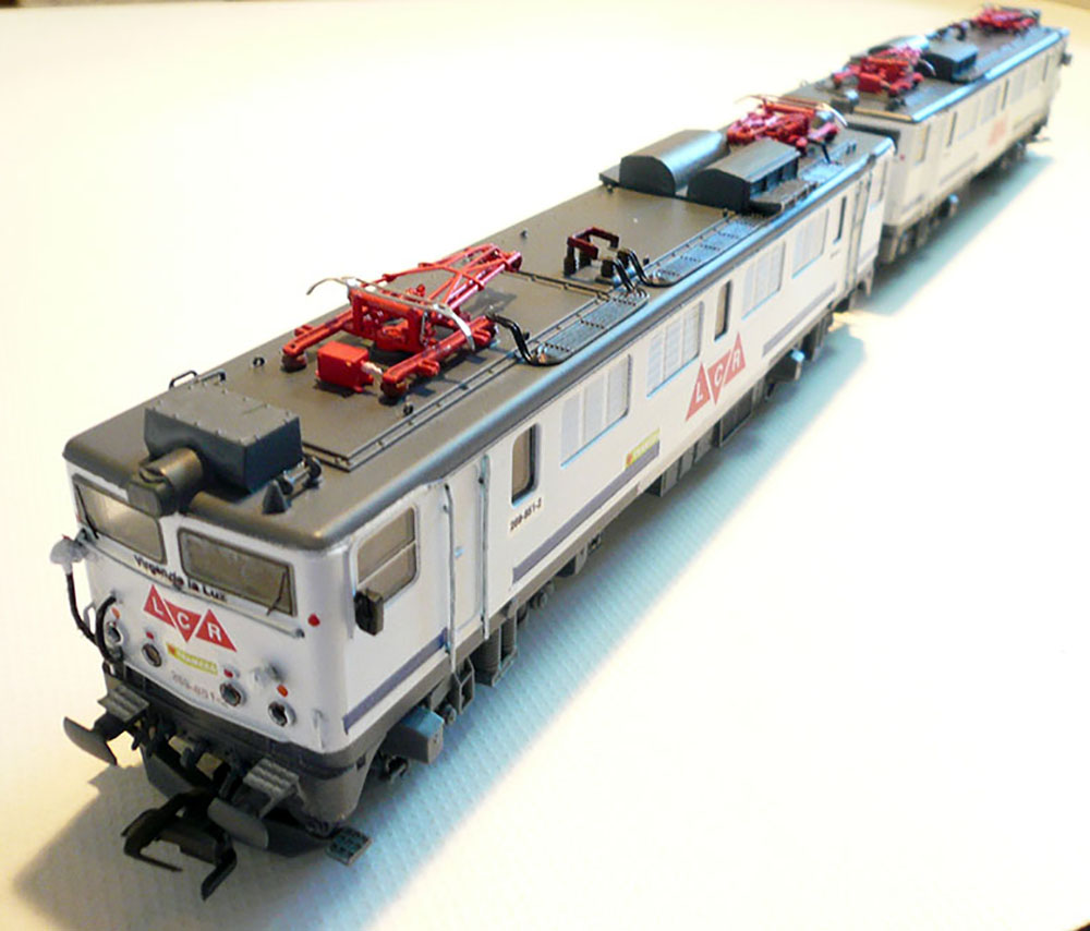

Menudas maravillas nos pones por aquí. Pienso que estas máquinas no las vamos a ver de momento en fabricación industrial y te has hecho un parque maravilloso.
Yo decidí hace un año abandonar la época VI y ya no coleccionar más de la V salvo alguna excepción, pero reconozco que las libreas actuales son preciosas.
Magnífico trabajo Manuel

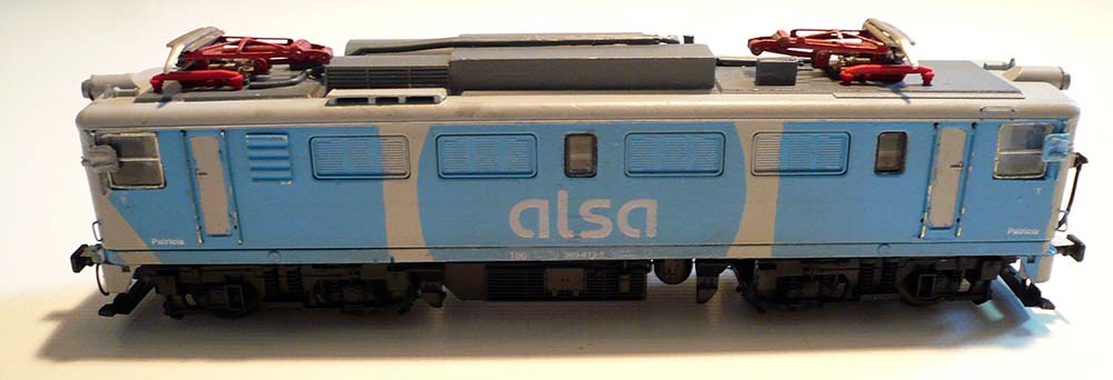

Por cierto ¿ es simple repintado o llevan alguna modificación ?
Rafael
Mensajes: 2752
Registrado: 08 Sep 2008 18:25
Hola Rafael.
El único añadido son los deflectores a los lados del cofre del techo y una de las ventanas laterales transformada en rejilla. Solo una locomotora está motorizada, la otra es "dummy".
El resto, repintado y calcas.
Manuel

MAPEL escribió:
Hola Rafael.
Manuel
Ok, chequeadas las fotos para ver los detalles que comentas. Muchas gracias y gran trabajo, como siempre.

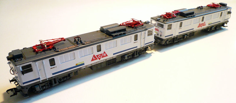

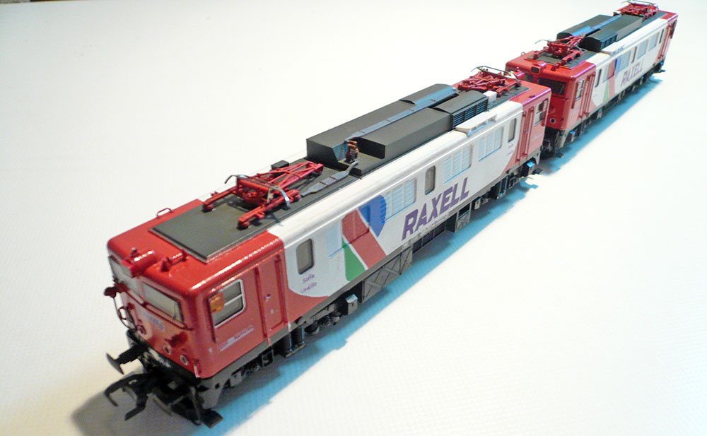

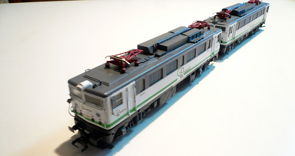

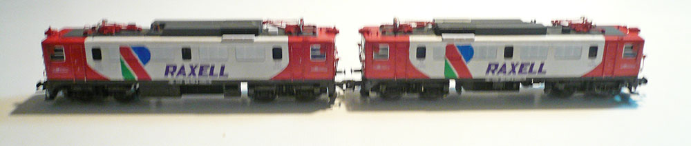

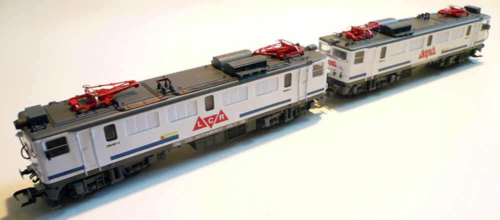

Aunque no lo parezca, se trata de una antigua Ibertren "pasada" a segunda sub-serie, disfrazada y digitalizada.
La idea es experimentar para utilizar otras apartadas transformándolas en modo tándem.
Manuel

¡Chapeau, Manuel!
Tu imaginación e iniciativas siguen asombrando.
Enhorabuena, y gracias por seguir enseñándonos, como siempre.

¡Que buena!, tiene su "currillo", no es un simple repintado, no.
Echaba de menos tus "pasadas", Manuel ;)

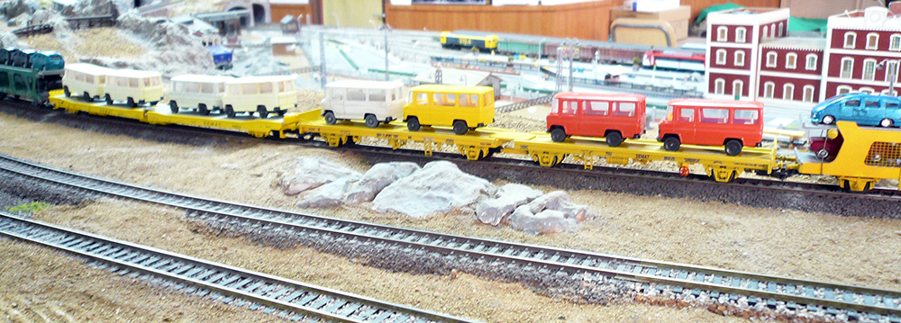

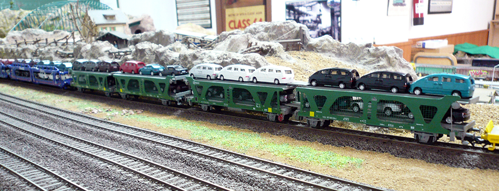

MAPEL escribió:

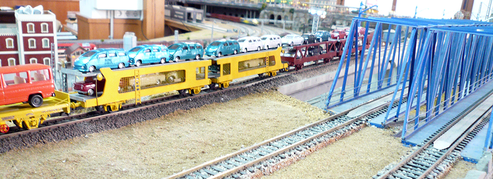

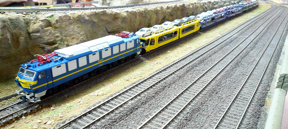

Menuda composición tan espectacular. Coméntanos algo sobre ella Manuel por favor.
Rafael
Mensajes: 2752
Hola Rafael.
Esa composición está formada por algunos portacoches de Electrotren y otros artesanales míos. Los de electrotren son los clásicos articulados azules de Transfesa y el amarillo de SEMAT, además de una plataforma SEMAT para furgonetas.
Los artesanales, pues lo de siempre: tengo la mala costumbre de que me gusta lo que no hay y entonces me lo hago yo. Estos portacoches, ( los verdes, el amarillo, el granate y otra plataforma portafurgonetas) quieren representar los que se construyeron aprovechando chasis de vagones de mercancías tipo J que se dieron de baja. Tienen la particularidad de que en lugar de ser articulados de 3 ejes como los de Electrotren, son de 4 ejes al unir permanentemente dos chasis de ex-mercancías. He querido representar varios tipos distintos, pues portacoches los hay de mil estilos diferentes.
Los he construido un poco a ojo, aprovechando los bujes de los mercancías o en algún caso recambio de Electrotren. Todo lo demás es artesanal: las plataformas de los dos pisos, los laterales, la tela metálica, cinemáticas de Roco, No tienen la "calidad" de los Electrotren, pero a mí me gustan.
Ahora mismo estoy pendiente de recibir dos portacoches articulados de 3 ejes de la antigua LIMA comprados baratos y con coches. Quiero transformarlos en vagones articulados de 4 ejes. No tendrán la categoría de los nuevos y magníficos que acaba de sacar Electrotren, de los cuales ya he comprado 2, pero que le vamos a hacer. A mí me gusta trastear.
Te adjunto un pdf con la descripción de la última de estas construcciones. Las anteriores tienen más años y no hice escrito, por lo que las menciono para dar una idea.
Manuel

MAPEL escribió:
Hola Rafael.
Manuel
3.21 - Portacoches PMA-32000.pdf
Como de costumbre un trabajo maravilloso y muy bien explicado. Siempre encuentras un método constructivo fácil y asequible y consigues que el modelo en la vía tenga el aspecto ferroviario que debe tener.
Enhorabuena y gracias por compartir tu trabajo.
