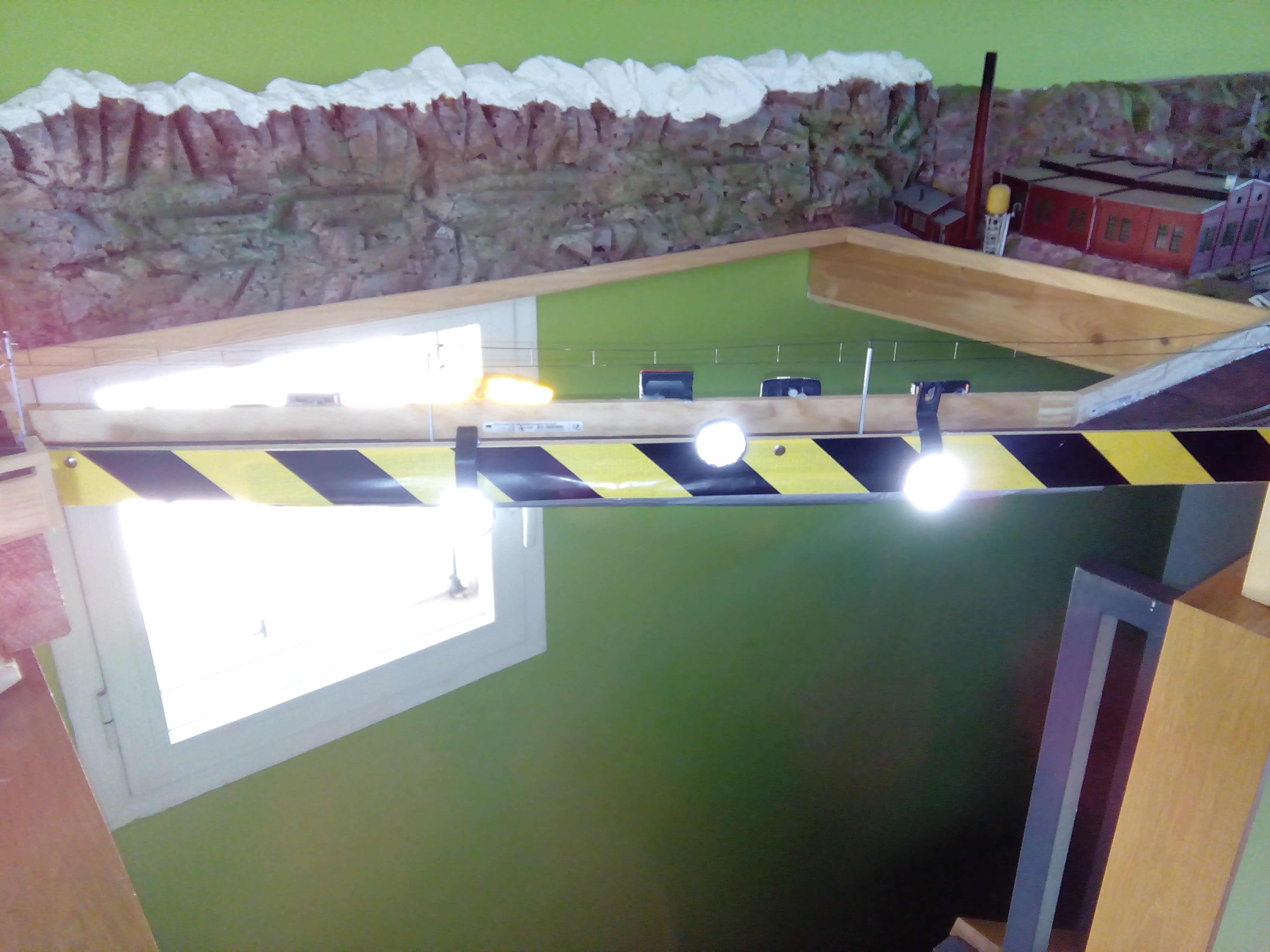

Que tal una pequeña lampara con sensor de movimiento??
Mensajes: 3501
Registrado: 12 Oct 2009 17:33
Si eso, es buena idea, pasaré mañana por la Ferretería del pueblo que me pareció ver que tienen, tengo un enchufe como a metro y medio, no lo puedo dejar ya que el estropicio en la cara es de órdago, brecha en frente y en nariz, bueno he practicado en auto ponerme putos que hacía tiempo que no los ponía y pocos me he puesto que tenía que haber puesto mas, un saludo y gracias.

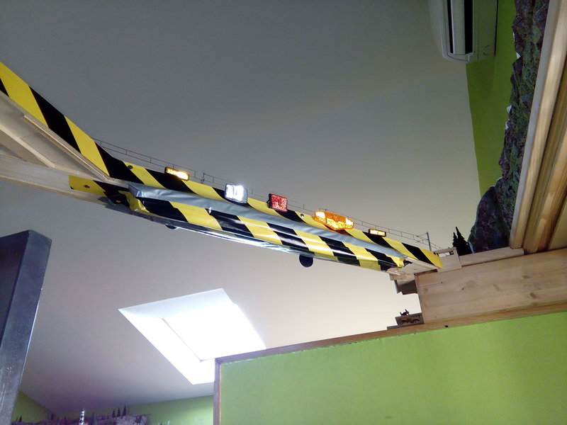

Hola, de momento mientras consigo la luz de movimiento, he puesto esto de las bicis, por si acaso alguien cae también en el estacazo.

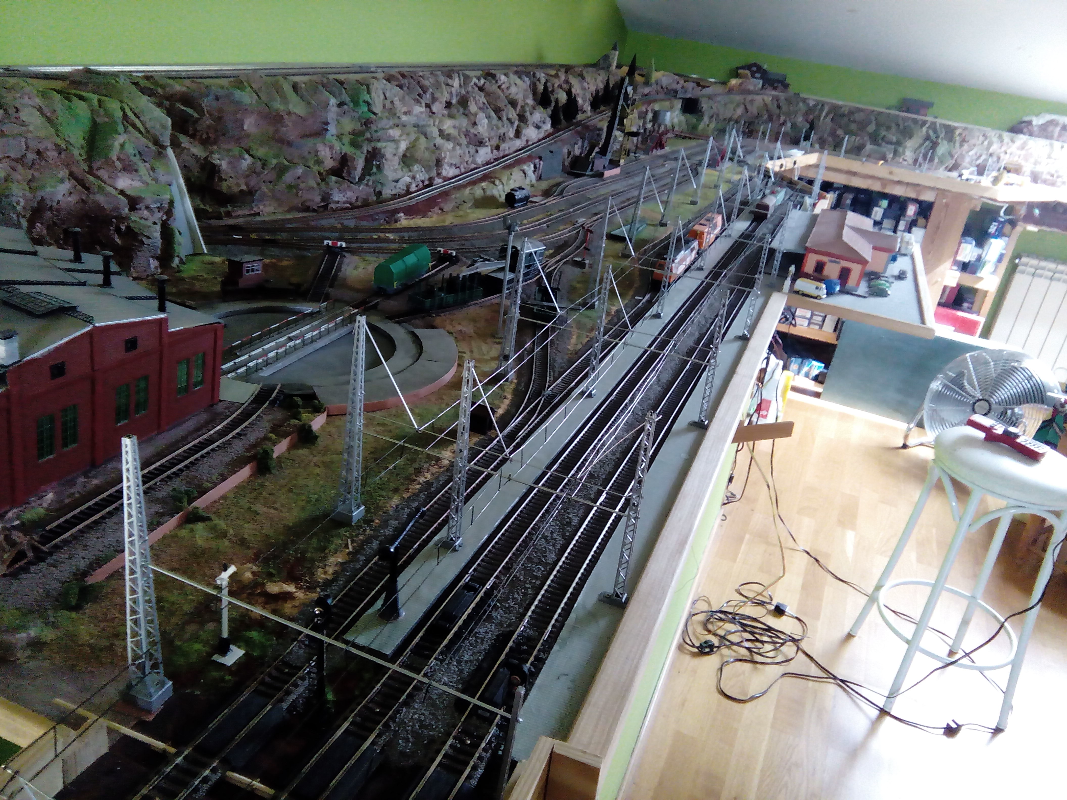

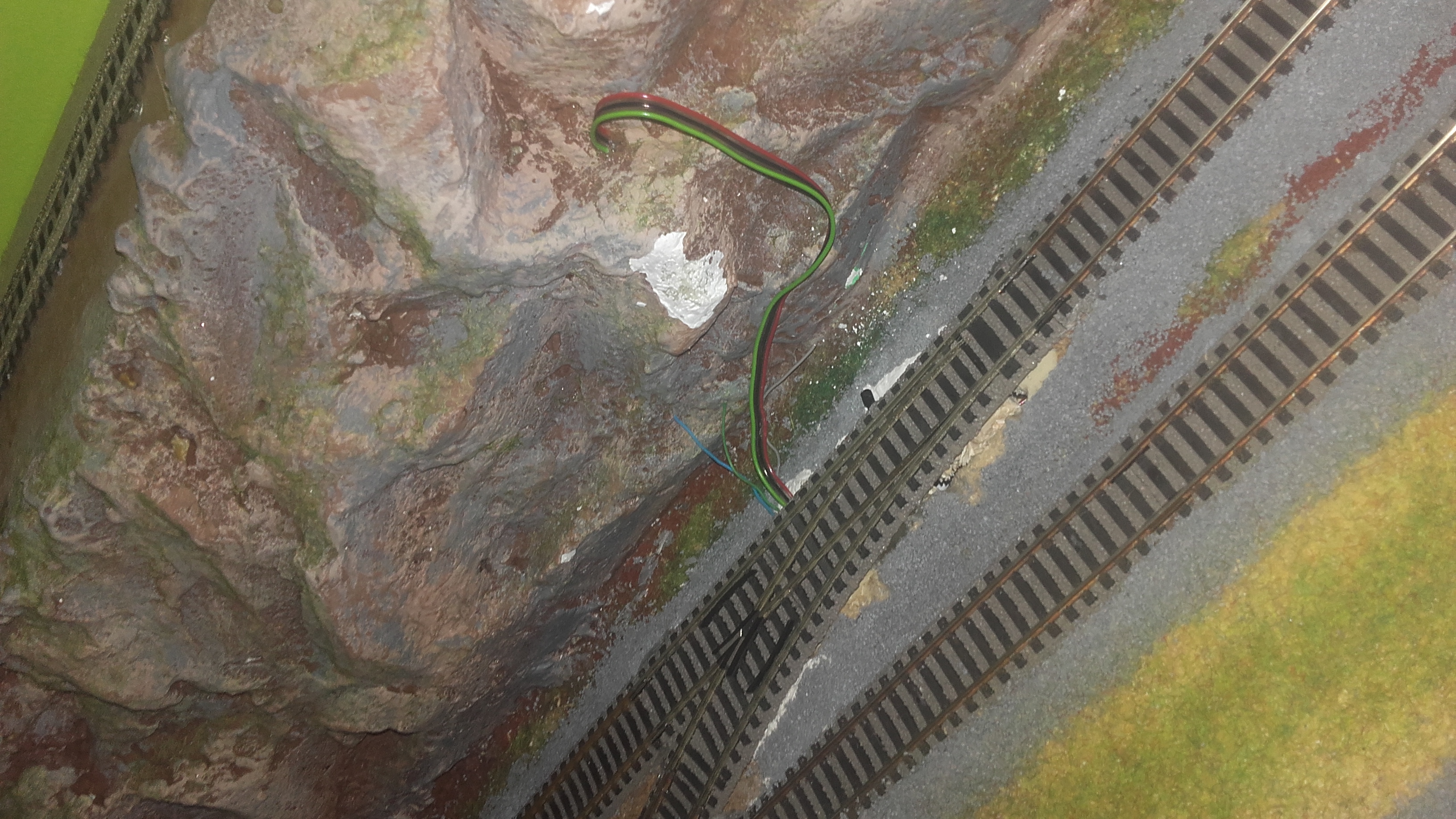

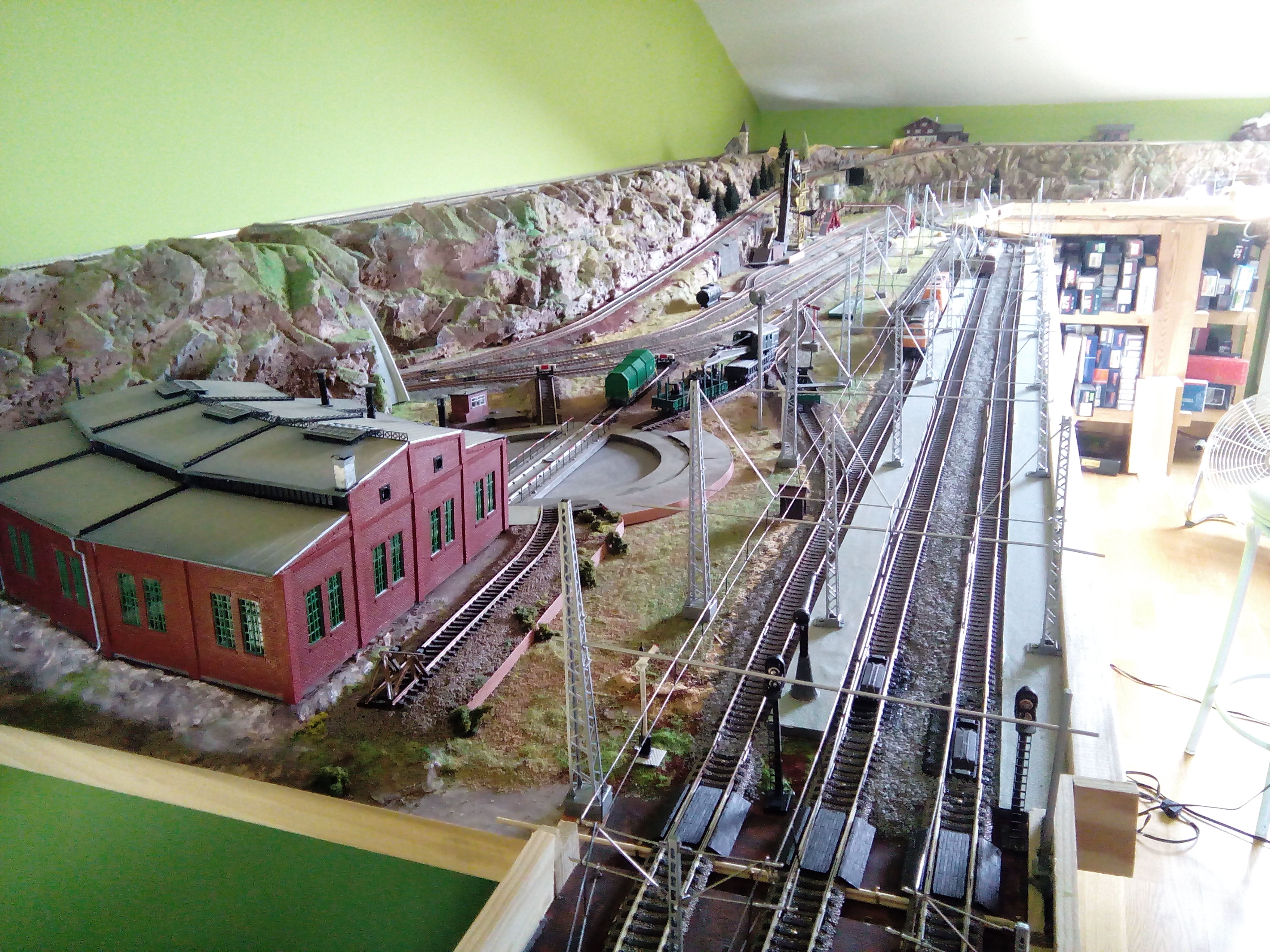

Bueno,desde esta tarde ya hay corriente, ya no tengo corto circuito alguno, también pongo foto de mi mando a distancia wifero, es a distancia por los diez metros de cable.

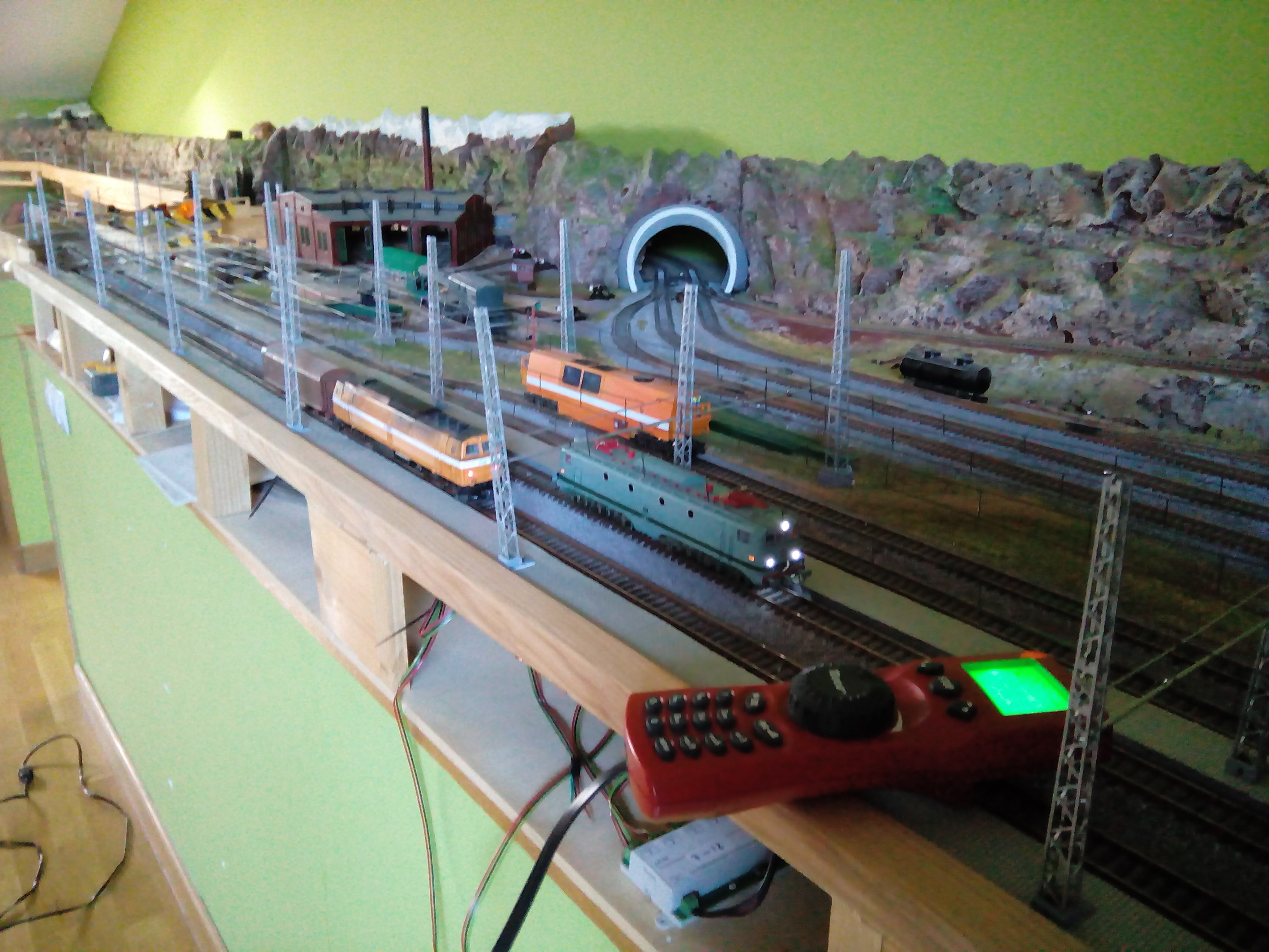

Un poco más de cableado.

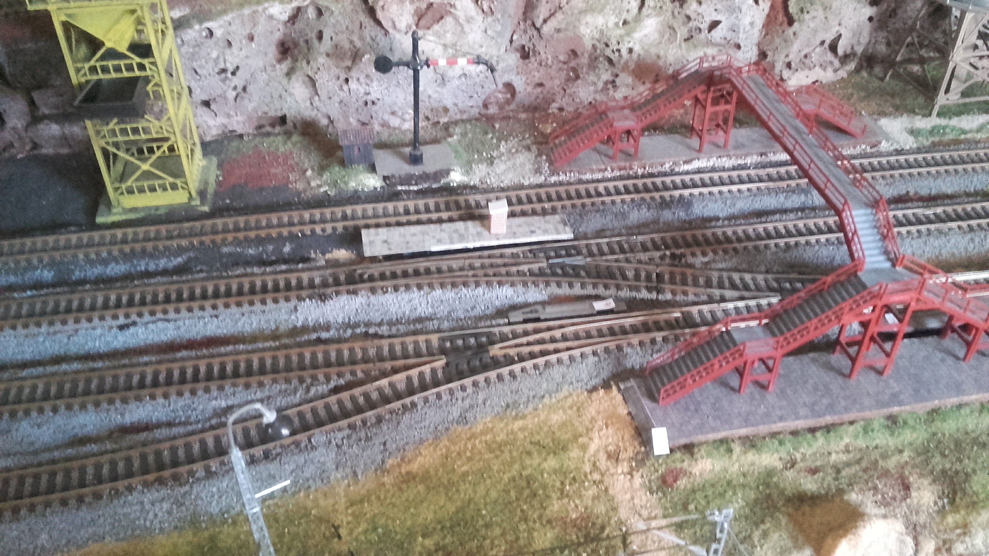

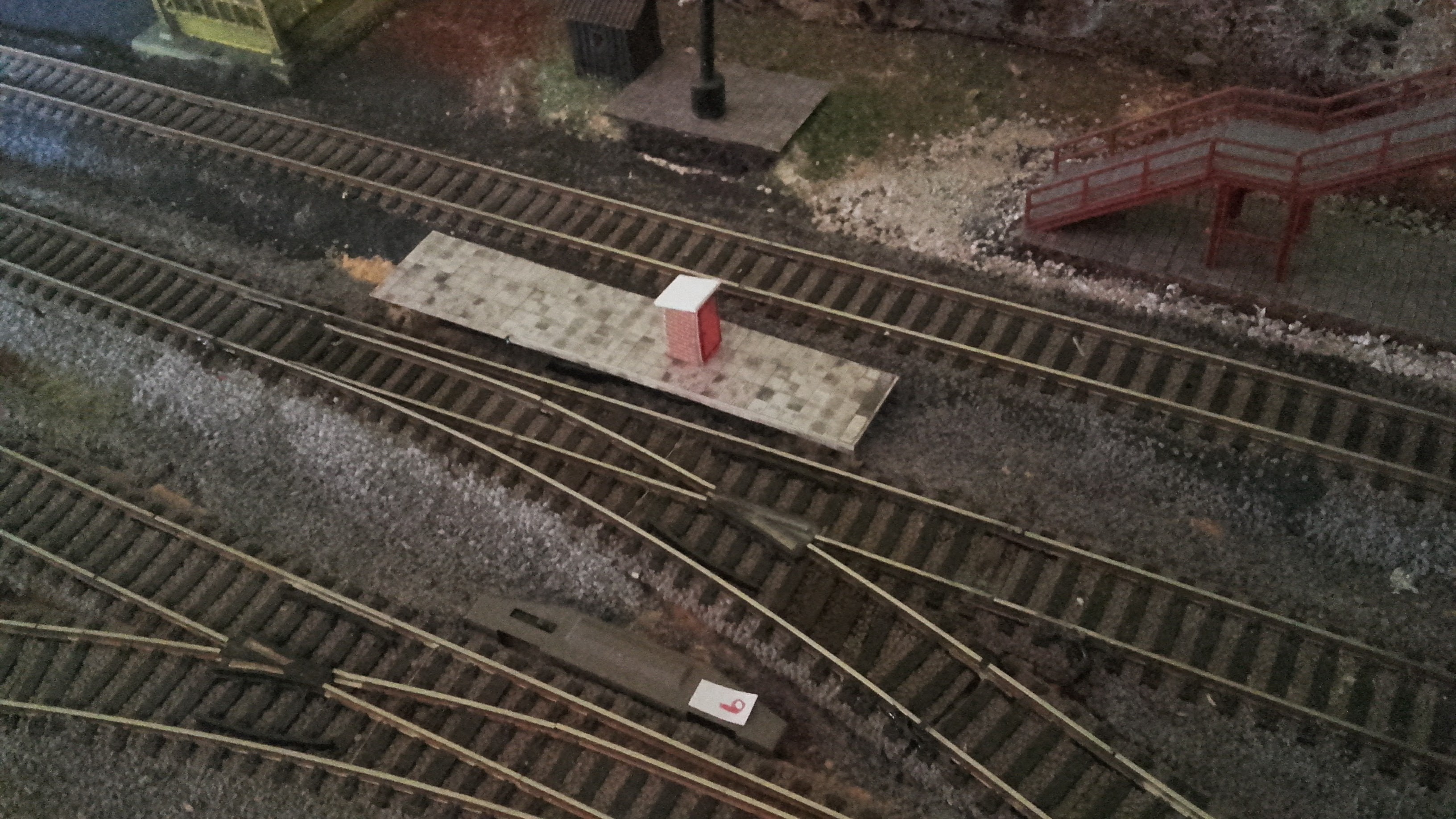

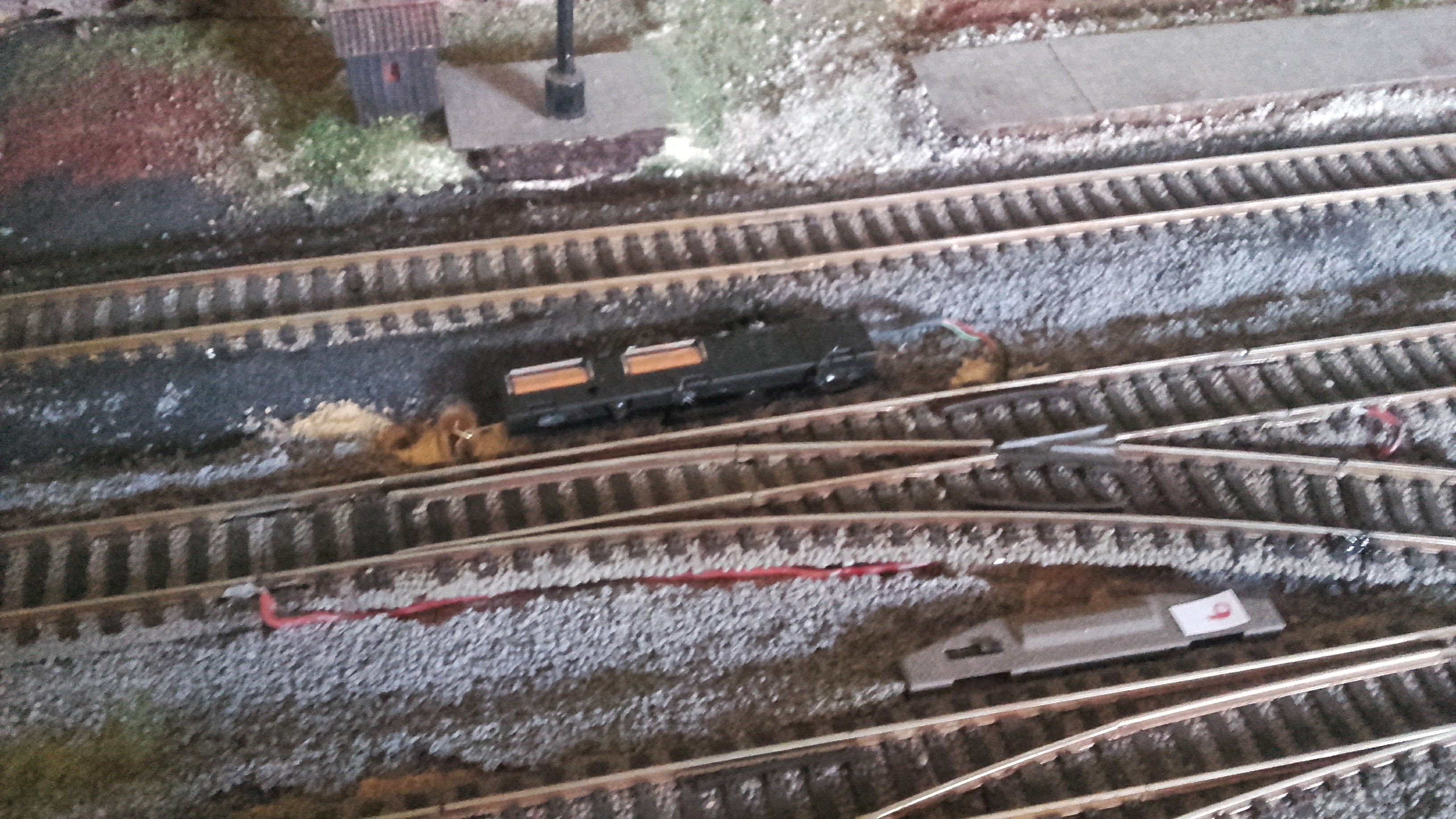

Centrando el cableado y colocación de estación, un par de cosas más y doy por terminado la zona, eso si, tengo problemas con los desvíos Fleismann, o no funcionan, o funcionan pero no tienen fuerza para mover el desvío, desesperado me tienen.

Ya tiene guasa que después del tinglado que llevas montado los desvíos funcionen mal.

Hola Amigo, no veas que mosqueo, la que he tenido que liar en algunos sitios, y son nuevos de tienda, un saludo.

Hola Miguel Ángel, ¿a que voltajes los alimentas?, yo ya sabes que tengo unos cuantos y cero problemas, me suena a que no les estás alimentando con la tensión suficiente, lo mismo tienes pérdidas por longitud y/o sección de cables.

Hola, ya lo pensé, falta de corriente, por cableado muy largo, son dos transformadores de ROCO, pero el tema esta cuando tienen cableado corto dan fallo en motor, unos si otros no, lo lleve a la tienda los desmontaron, y tenían que si polvo, que si no se que, y funcionaban, si ya, hasta que los lleve a casa y corriente del transformador al motor con cable de una cuarta y sin potencia para mover el motor, estoy por comprar un par de ellos en otra tienda a ver que pasa.

¿Los pruebas directamente del trasformador o a través de los ls150?, ¿que voltaje dan esos transformadores y potencia?.
A mi la placa si no usaba un buen trasformador de 14 o 16v no desbloqueaba el relé.

Mañana te digo que estoy de rutas con la bici, pero son los de ROCO de los que tenía para analógico, unos son de 14 y otros de 16, pero lo raro es que por el mismo cable muevo dos motores, (entrada y salida de vías) y uno si funciona y el otro no, meto cable nuevo directo y unos van y otros se mueven pero no tienen fuerza, los desmonto y limpio la guia y la chapita y algunos han funcionado perfectamente, todo un lío, y en la otra parte del circuito los que me ayudaste con los decoder de desvios, bue, no van, al rato de dar al botón del mando empiezan a funcionar perfectamente, eso no pasa con los motores ROCO y PECO, esos van perfectos y en la misma línea de cableado y transformador, ya te digo cuando llegue a casa.

Gracias Fran 121, espero terminarla más o menos antes del verano, llevo unos días que no la toco, estoy montando una bicicleta Top y requiere tiempo y concentración, pero ya para el lunes continúo con ella, tengo que solucionar el tema de los desvíos que no van bien, me hace falta comprar cuatro motores de desvíos Fleismann y un par de Decoder ESU par desvíos, de momento se quedará con mandos Multimaus con cableado largo para llegar a todos lados de la maqueta, en el futuro pues que mis hijos pongan lo que quieran, un cordial saludo.

Tras muchos días sin tocar la maqueta hoy pude poner alguna cosilla, tras el desastre o desastrosos desvíos Fleismann con su funcionamiento digital, bueno en analógico también, está es la solución, dentro de una semana los probaré, hoy solo tenía tiempo para su instalación y pequeña comprobación, ya contaré.
