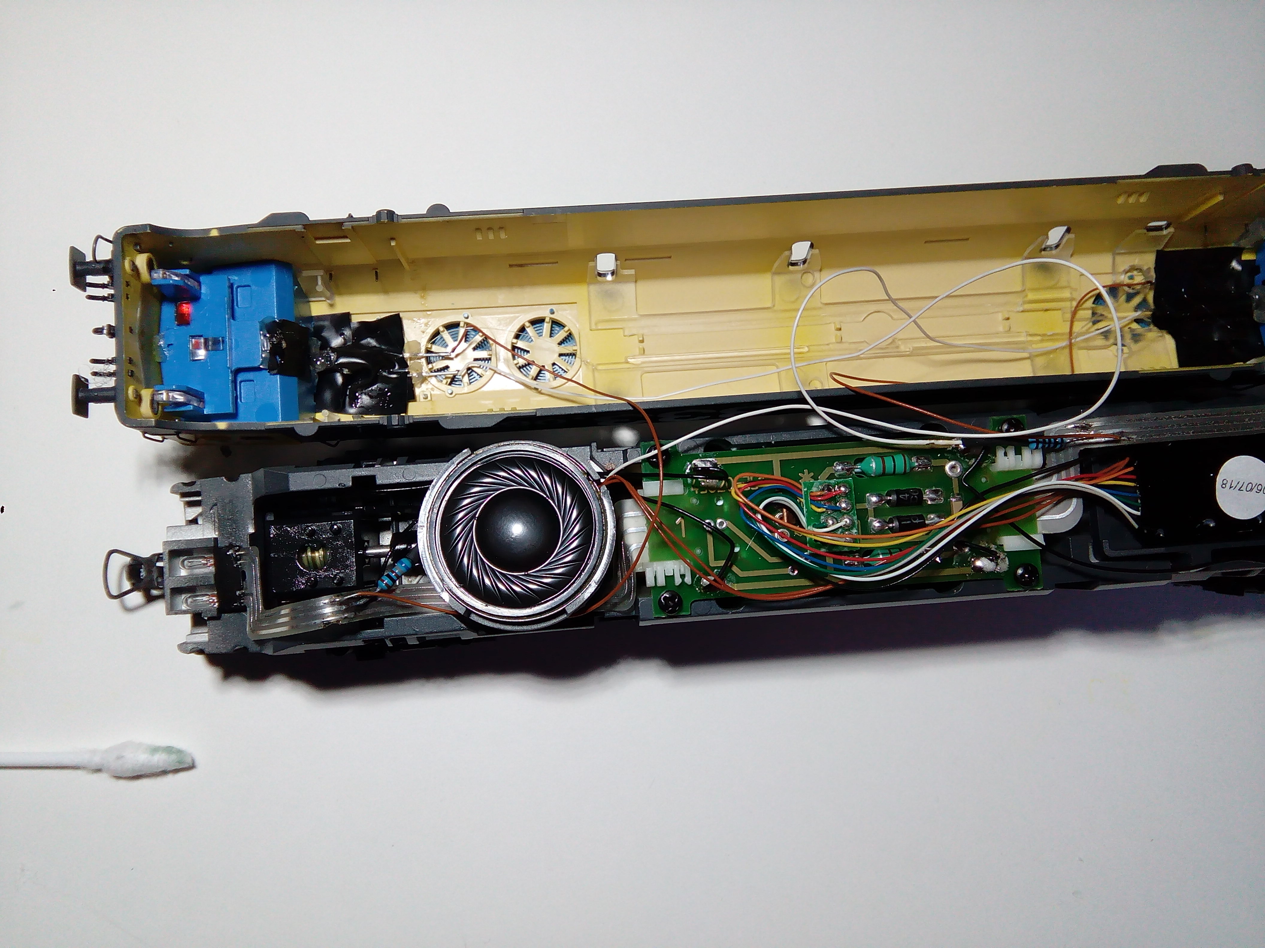

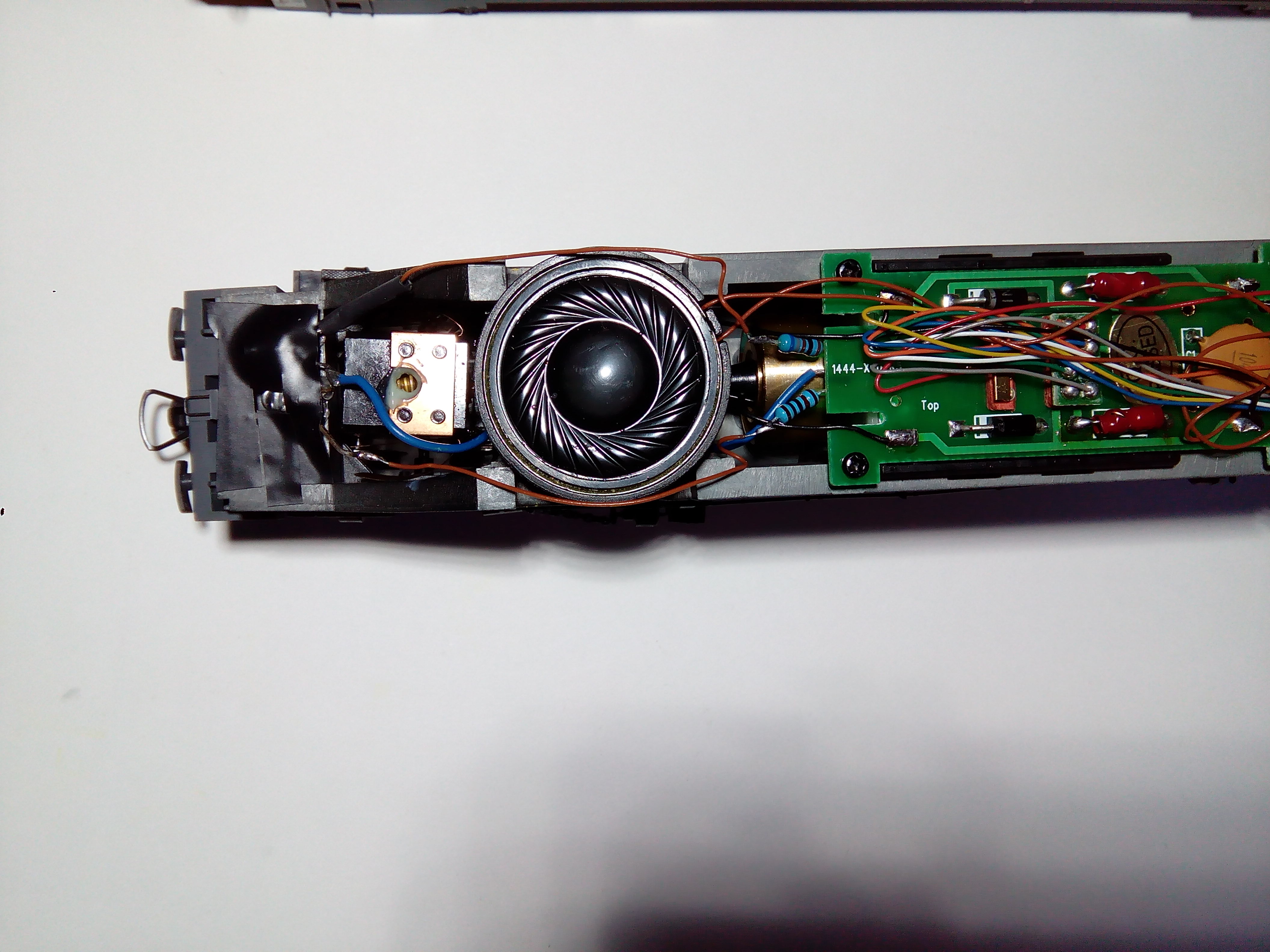

Colocado los leed en la 319(se me olvidó sacar foto me di cuenta cuando lo tenía con la cinta aislante negra) si son como los míos lijar un poco ese aro que tiene al lado de las patillas para que entre mejor, pegar bien con silicona de calor o una mini gota pegamento loctite, cuando fundan si alguna vez funden se puede quitar fácilmente, para los que no sabemos mucho de electricidad, patilla larga del leed es (-) patilla corta del leed (+), por lo que en la salida del medio es el (-) común a las dos lámparas, las salidas de los extremos son los (+) pongo hay las resistencias, por que, más de una vez me dieron problemas de luces al hacer el cambio de sentido de la máquina al colocar una resistencia solo en el (-), por lo que no me la juego y coloco una en cada salida (+) de esta manera nunca he tenido más problemas de ese tipo y por lo que cuestan merece la pena, luego tapar el leed rojo con cinta aislante negra, ( si es posible en la luz blanca en la parte del chasis poner un plástico en forma de espejo ultra fino para que la luz refle hacia el foco principal) la tapita de plástico en forma de venta no se pone ya que a la hora de cerrar no ajusta la carcasa con el chasis, bueno ya se que es un trabajo muy chapucero, pero me funciona bien y como dije mi vista y mis manos no son las de antes.

También otra forma que yo llamo mixta, es lamparas y leed, osea, lámpara para luces rojas y focos inferiores y leed para el foco principal, esto están en las 333 Taxis, puede que cambie algún día todo y queden con leed totalmente como la 333 de COMSA.(en los leed de foco principal hay que quitar las cabinas para poner cinta aislante negra en todo el conducto reflectante, si no una vez montado se ve la luz por la parte del techo de la máquina)

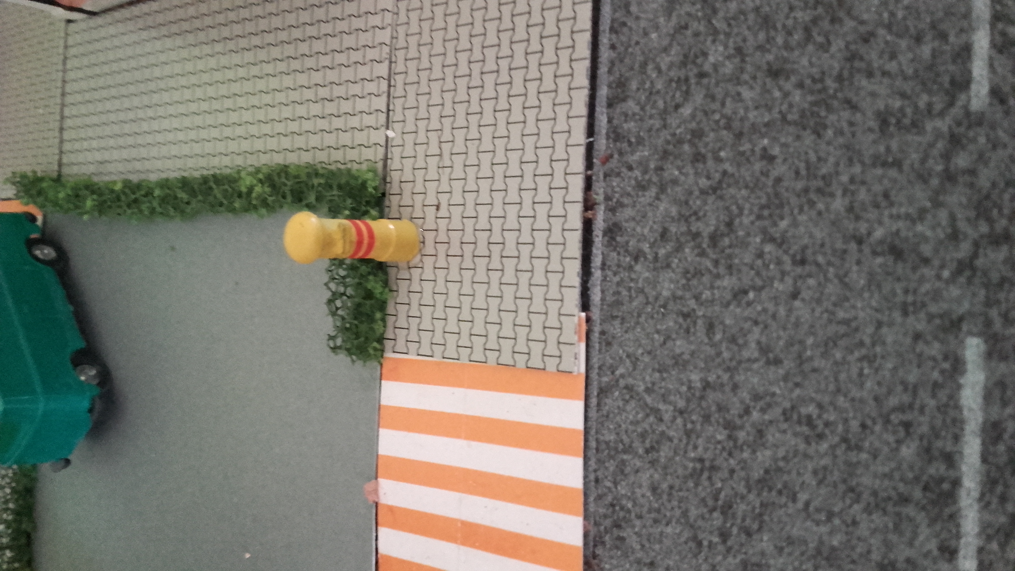

Hoy tocó búsqueda de cortocircuito,los encontré los tres, así como alimentar el tramo más lejano que se relentizaban las máquinas, también dio tiempo para hacer un buzón de correos con las piezas que pongo en la foto.

Que bueno el buzón Miguel Angel, muy logrado, y por cuatro perras, genial

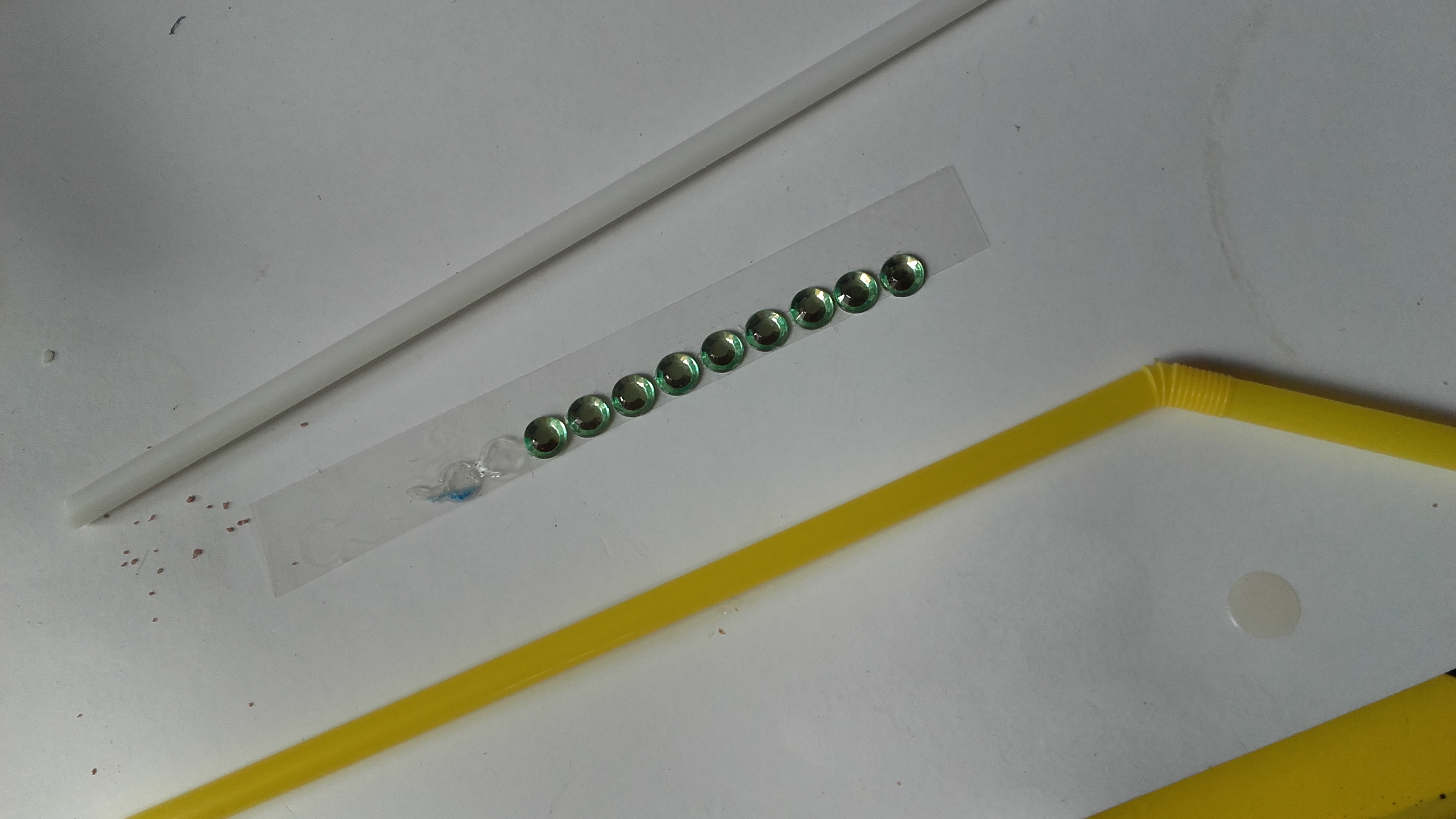

Mensajes: 3501
Registrado: 12 Oct 2009 17:33
Gracias Rubio y Fran, si con un palo de un globo, más una pajita de refresco claro, también unas perlas de la tienda del chino, sale ese buzón, las líneas son calcas de unos aviones, hay que compartir estas manualidades para que corran por nuestras maquetas, un saludo.

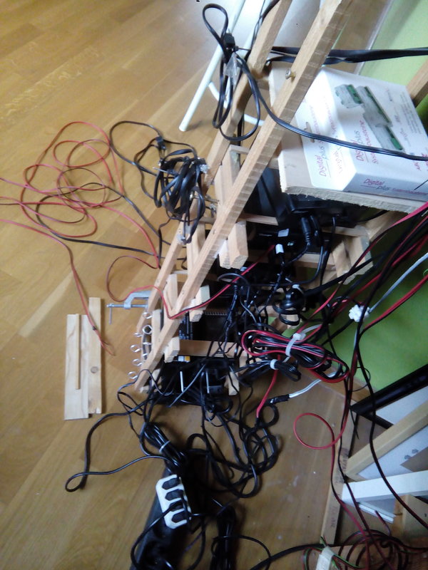

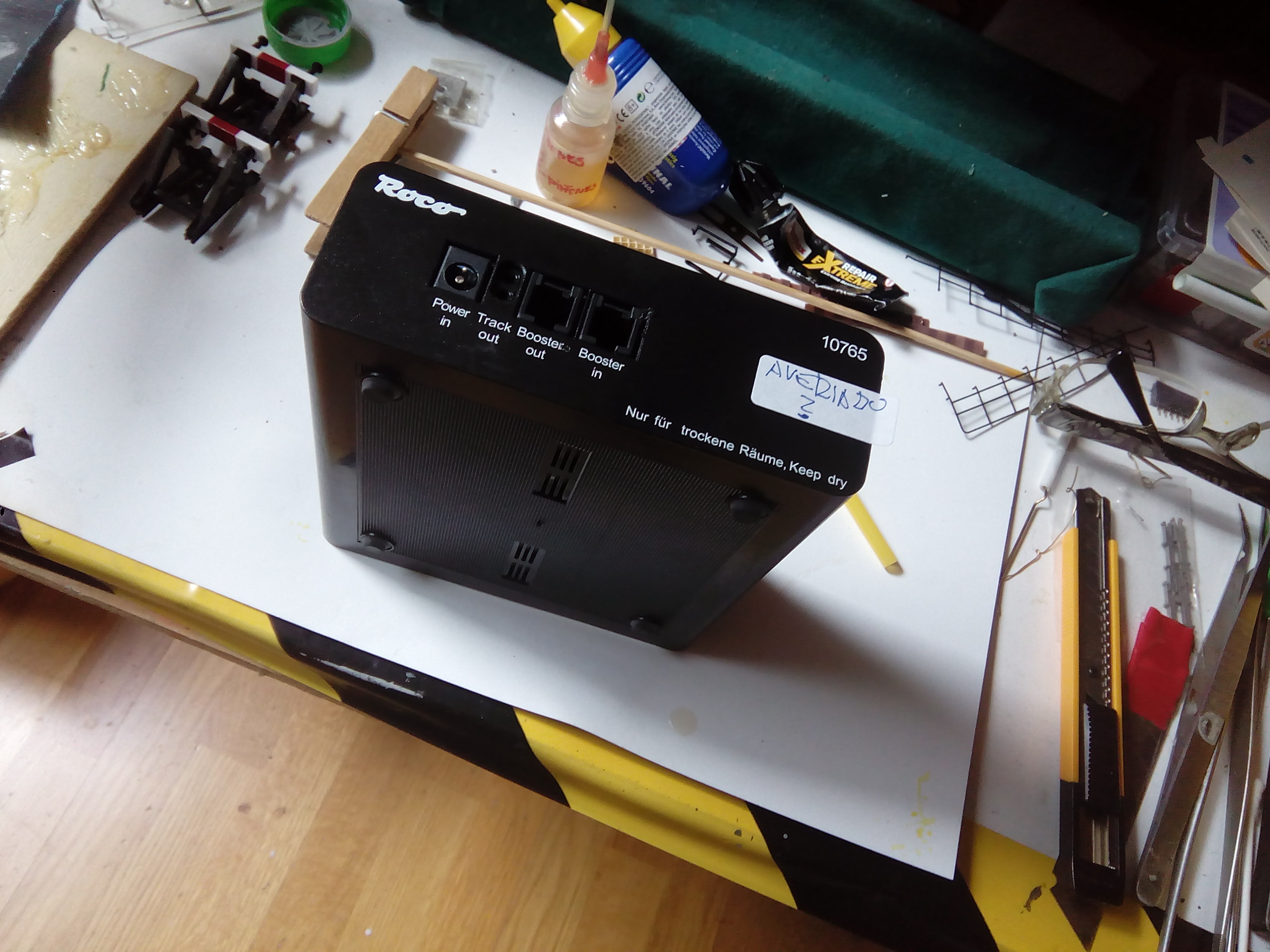

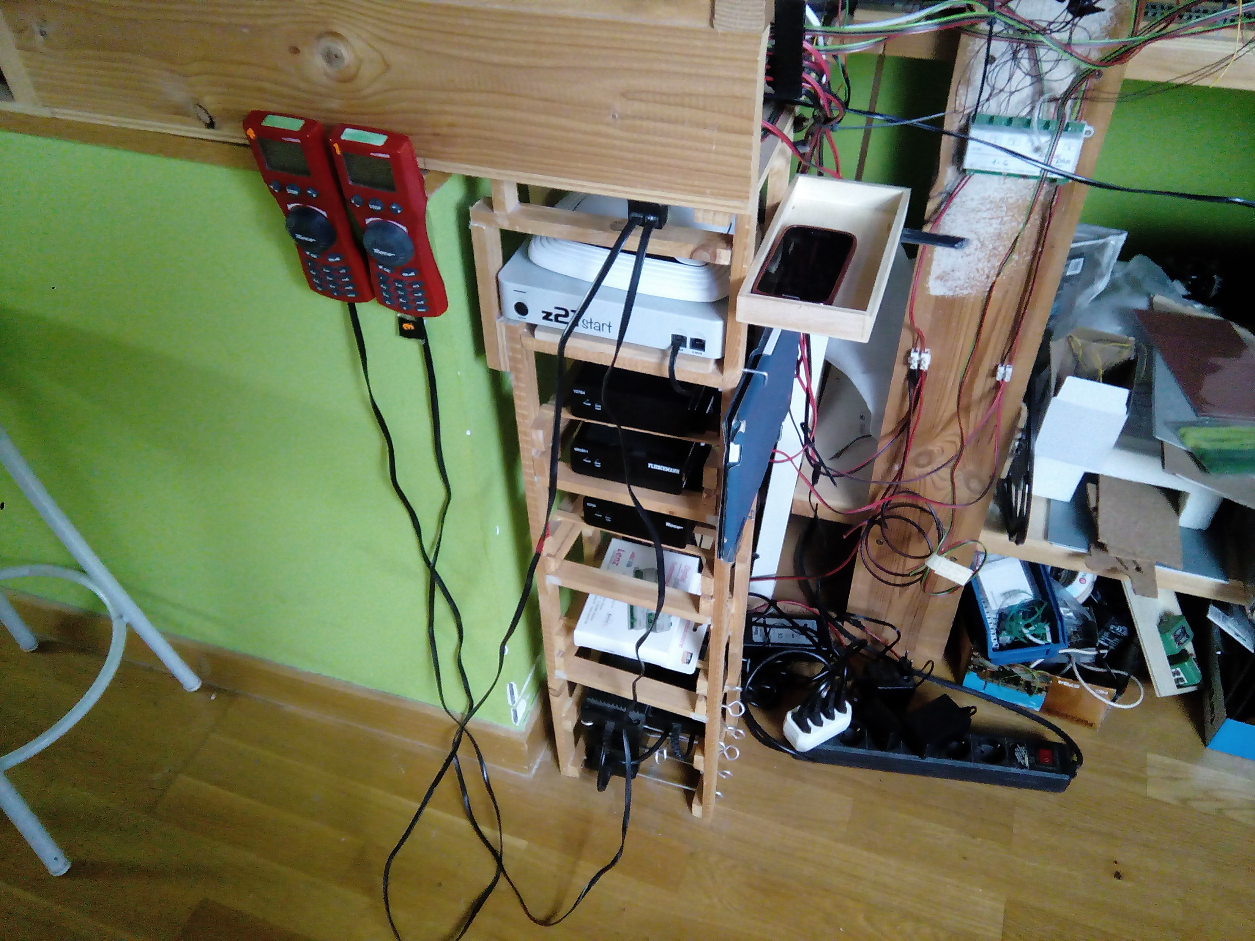

El Domingo me toco sacar todo el cableado y hacer una comprobación cable por cable, por lo que descubrí que un Booster no funciona, se enciende la luz verde y roja a la vez o mejor dicho, parpadean las dos, no sé qué le puede pasar, luego un maldito clavo de algo que hice me hacía cortocircuito, bueno, algunas veces si otras no, según la velocidad del tren tocaba en vía contraría o no, para volverse loco, el otro corto os cuento, tema de alimentación de corriente, al tener mucha línea de vía no llega bien la corriente en un tramo por lo que el cable de alimentación no lo puse en el medio más o menos de ese tramo, estaba más bien alejado, pero se soltó de alguna vez que moví la cama nido y tire del cable, eso junto con ese Booster averiado hacia corto, pongo fotos de cómo está el cableado a falta de colocar otra vez pero ya bien peinado los cables, en un par de semanas meteré manos a la avería a ver si ya por fin ruedan los trenes.(en el hilo tengo nuevas fotos colocadas en los apartados que en su día se quedaron vacíos al vender lo que tenía en ellos, fotos de la 340 y de la maqueta con nuevas terminaciones)

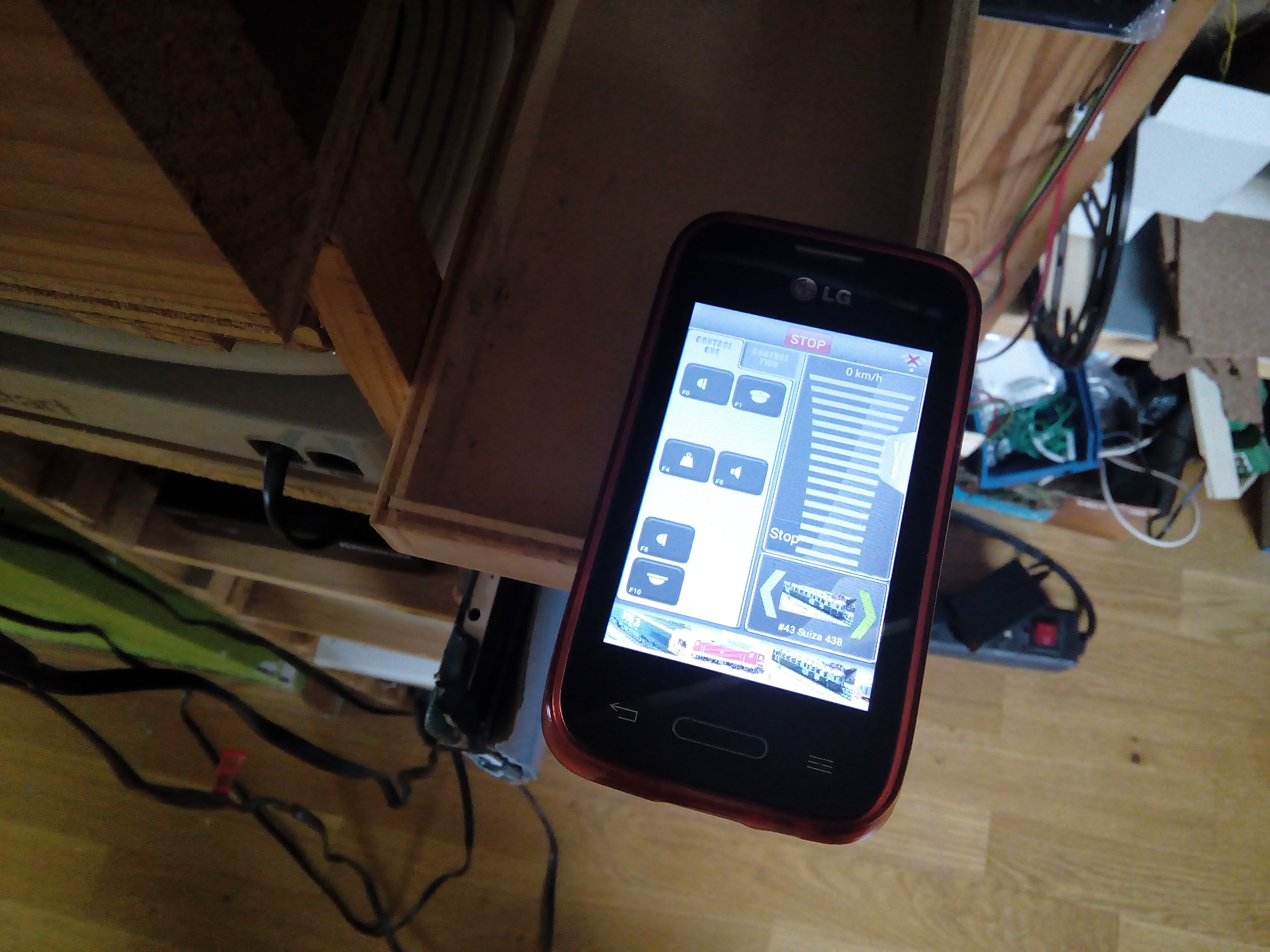

Bueno, la z21 Star, para que por fin los Pekes puedan jugar con los trenes y puede que hasta yo pueda si su señoría lo permite, puse en la apartado del foro Digital una consulta pero no me contestó nadie sobre la alimentación de la z21, de momento queda de esa manera hasta que pueda terminar la línea superior y alimentar de corriente la estación falsa, bueno, los desvíos que todavía quedan de poner cableado y conectar con el decorder para desvíos, hay trabajo, de momento no tengo cortocircuito y funciona todo más o menos bien, ahora familiarizarse con los móviles y la tablet todo el mamnejo, estamos en ello, un saludo y a ver si la pregunta que hice en el hilo de digital alguien la contesta.

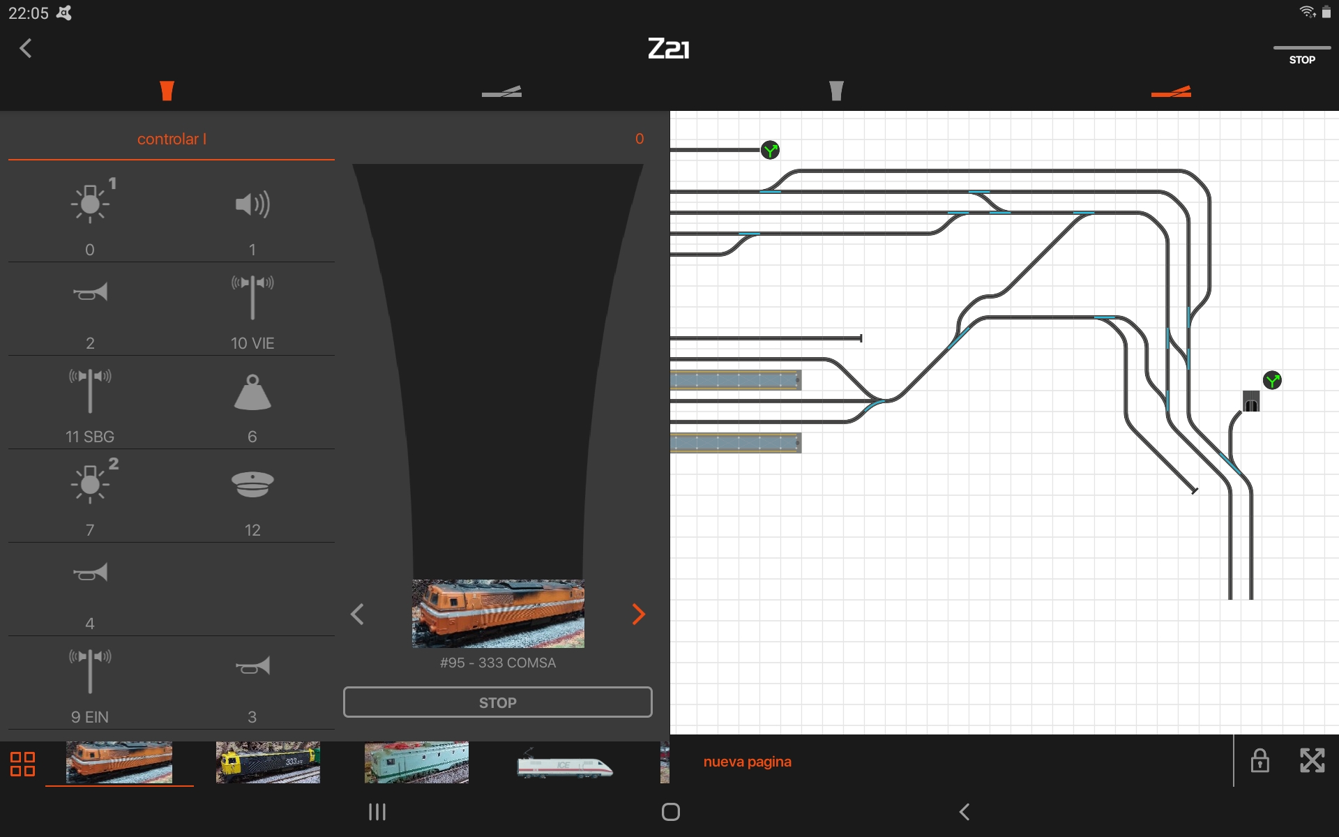

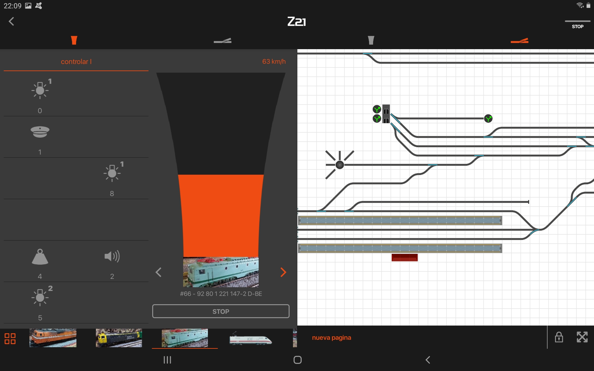

Tengo que investigar cómo colocar en orden o el hacer un circuito en el panel de la aplicación z21

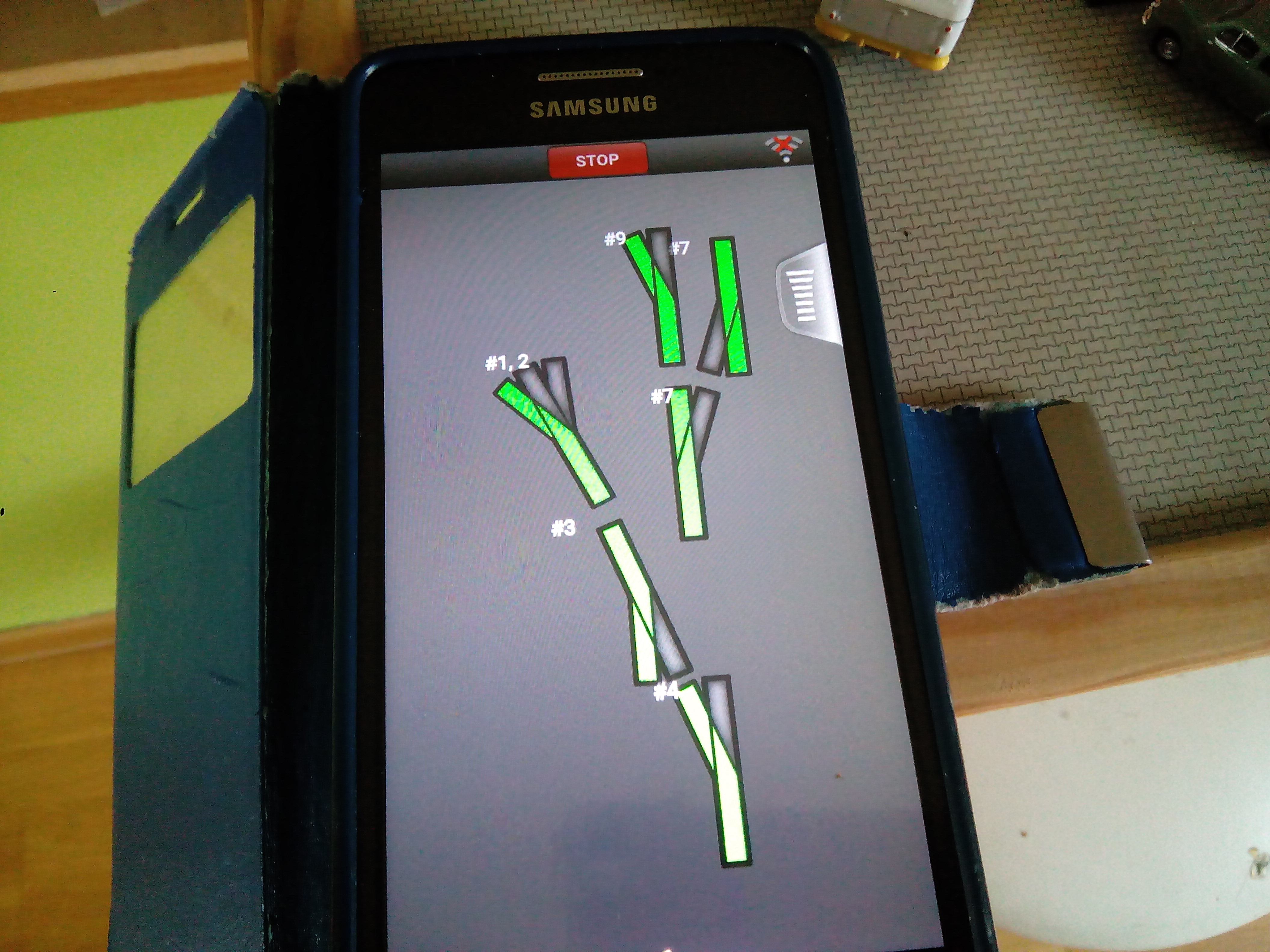

Mensajes: 3501

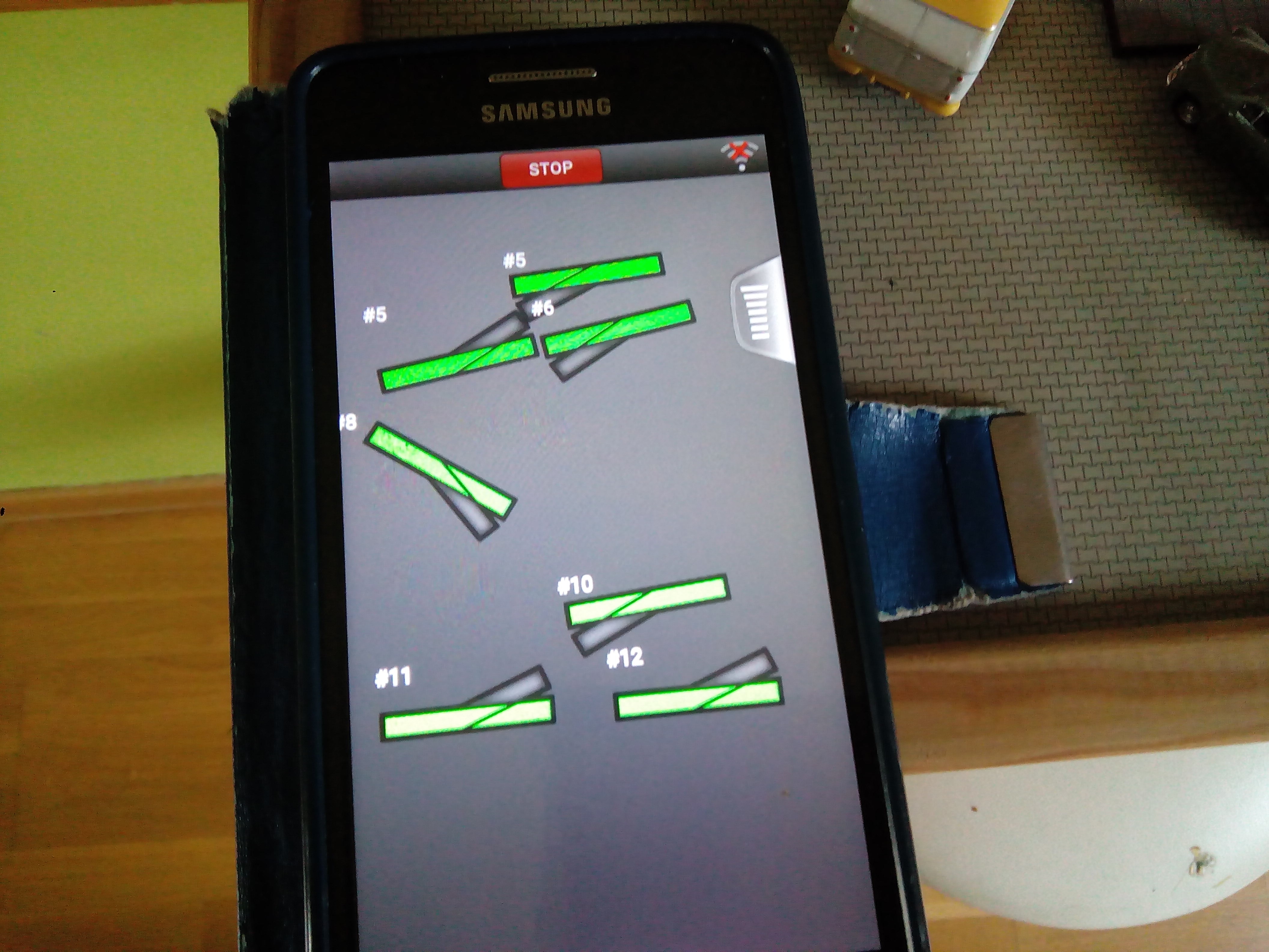

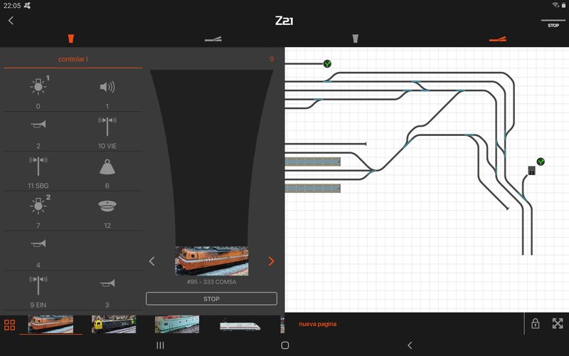

Hola, cuanto tiempo sin poner nada en mi hilo, dentro de poco tendra muchas novedades, de momento hoy liado con la nueva aplicacion z21 y numerado los desvios así como dar de alta en la aplicación algunas locomotoras.

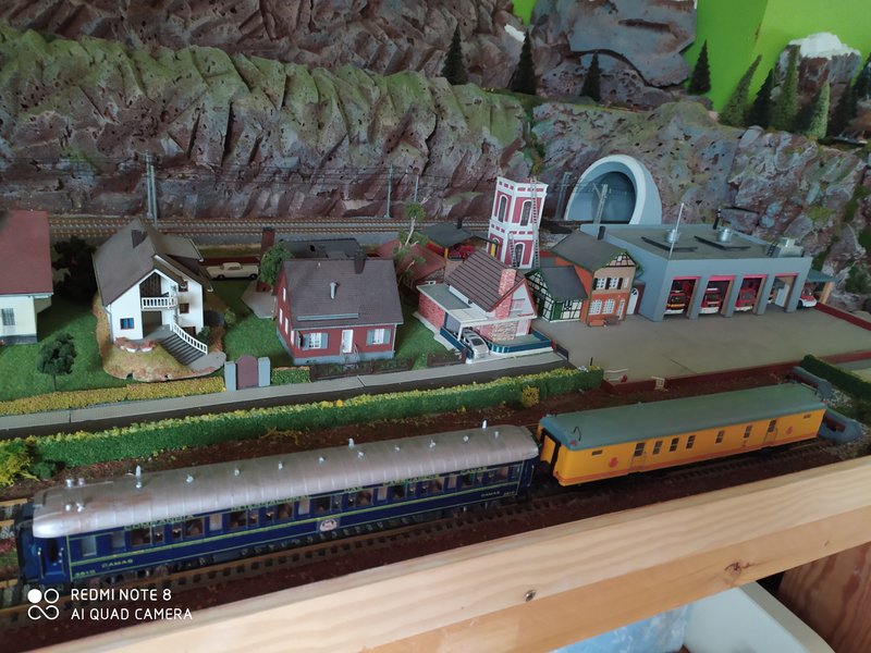

Mensajes: 3501

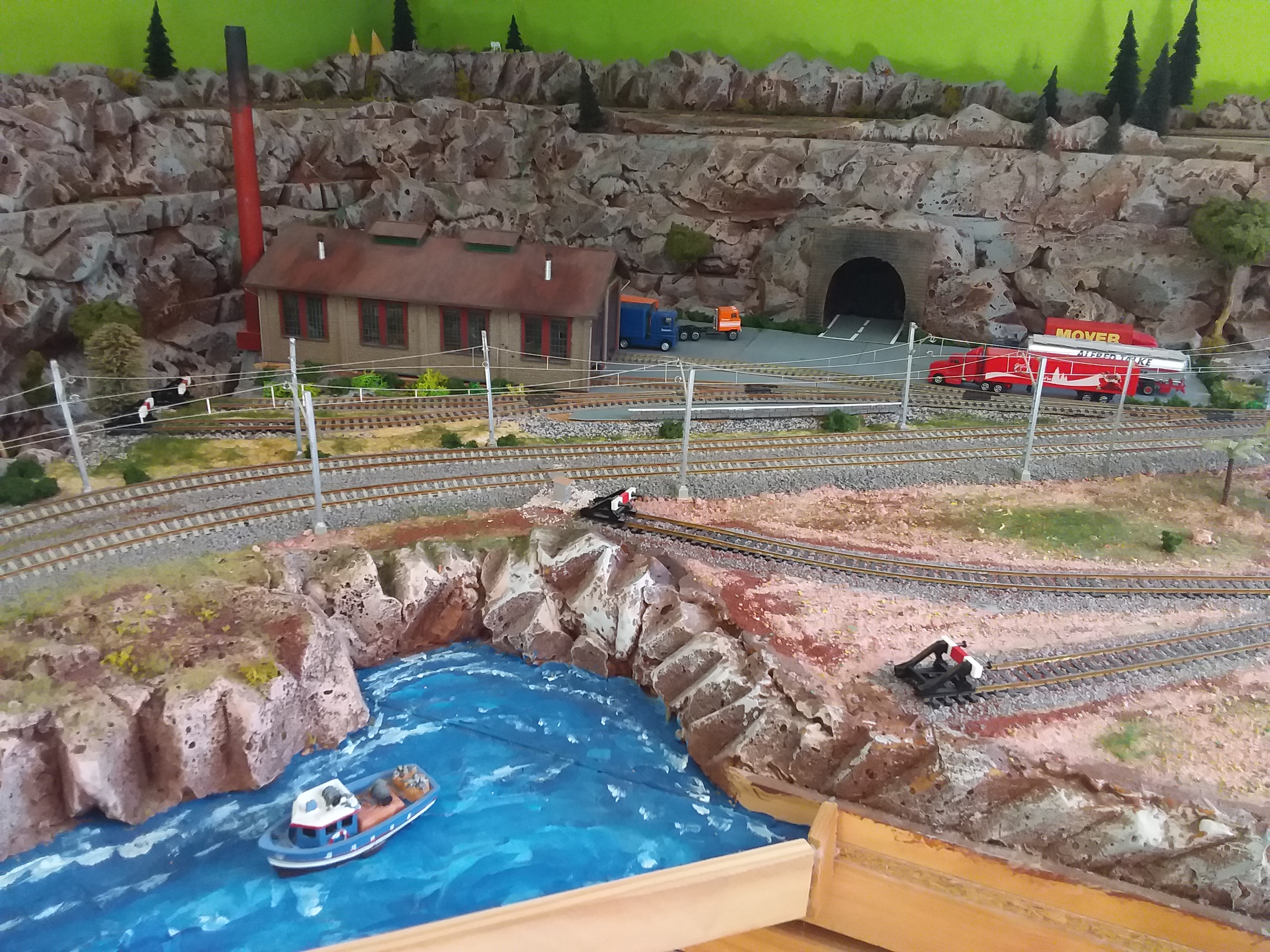

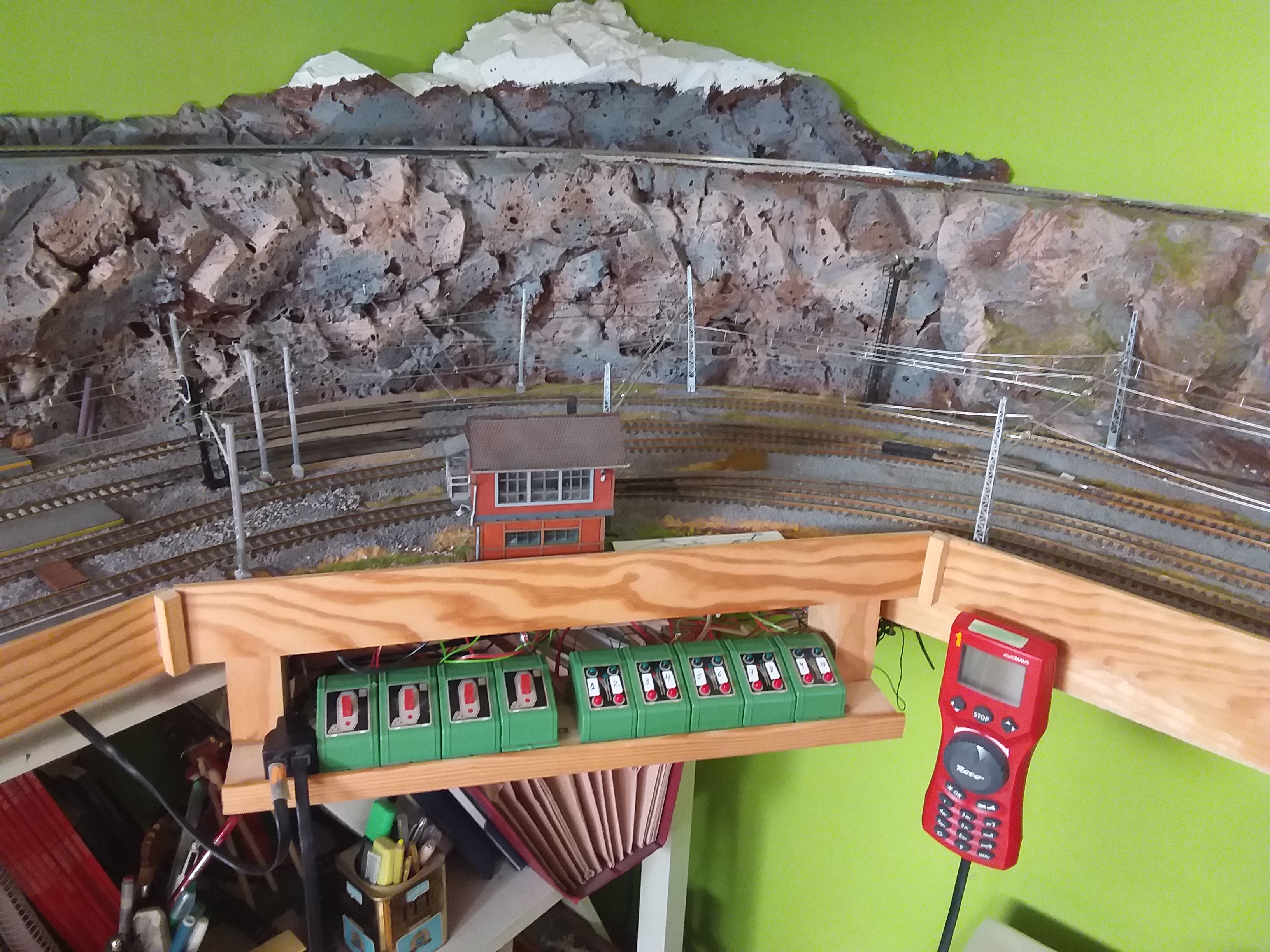

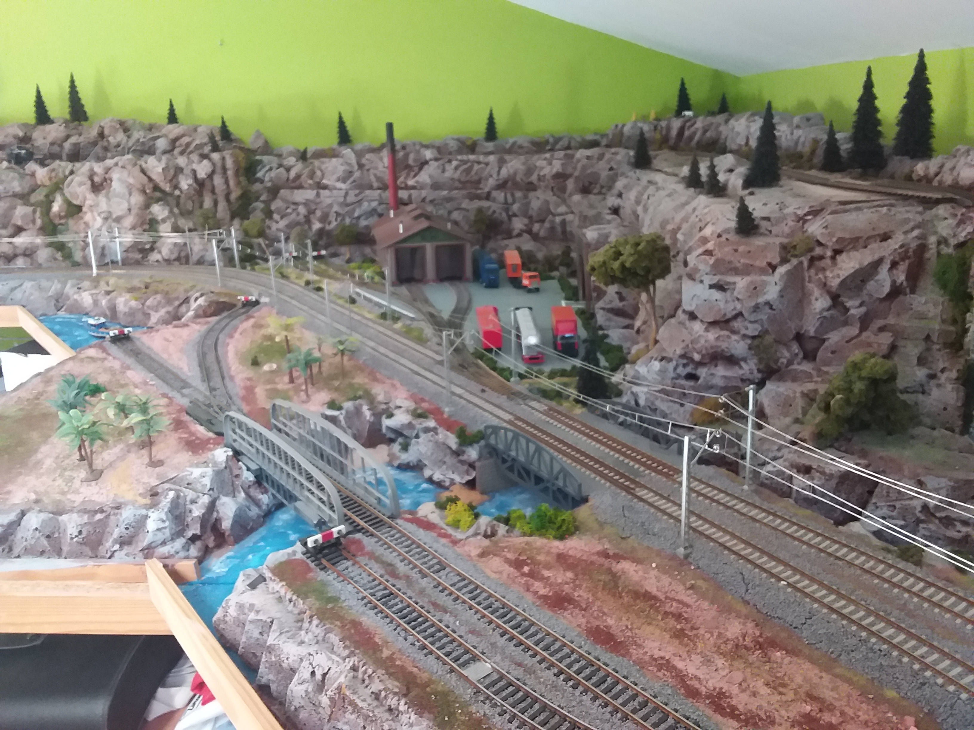

Vamos terminando rincones, los talleres de la parte Este casi están, falta terminar el muro donde esta el desvio, se ve la catulina, así como poner luz dentro del taller, la motorización de los desvios que son cuatro quedará para más adelante ya que los tendría que comprar, solo estoy terminando con los materiales que tenia guardados y reciclado todo lo que encuentro por casa que me puede servir, estoy con el puente que une la parte superior, fue la línea Americana, la estoy reconvertido en una línea Germánica, de esta manera los trenes de la maleta de viaje que son Alemanes los pondré a circular por ella.
Luego en la instalación eléctrica, la estación oculta esta a falta tambien de poner o botoneras o otra pastilla de Lenz LS150, me queda una, pero son de 6 salidas pero la estación tiene 10 desvios, me quedarian dos libres, que los reservaría para otra cosa que estoy dando vueltas, si, un Tren de cremallera, como ya tengo esa rampa la prolongare y........, bueno ya lo veréis más adelante, como no pensaba comprar una z21 ni compra ni a cambio de un par de maquinillas, pues mande hacer en la tienda de electrónica del Pueblo un cable para multimaus de 5 mts, con los que tenia que venden con terminal de dos salida, pues tengo en tres esquinas salidas para tres multimaus, pero ahora con la z21 y dos móviles viejos, el que tengo y la tablet pues casi de adorno, pero bien bien tener algo alternativo a los móviles, pongo alguna foto, un saludo.

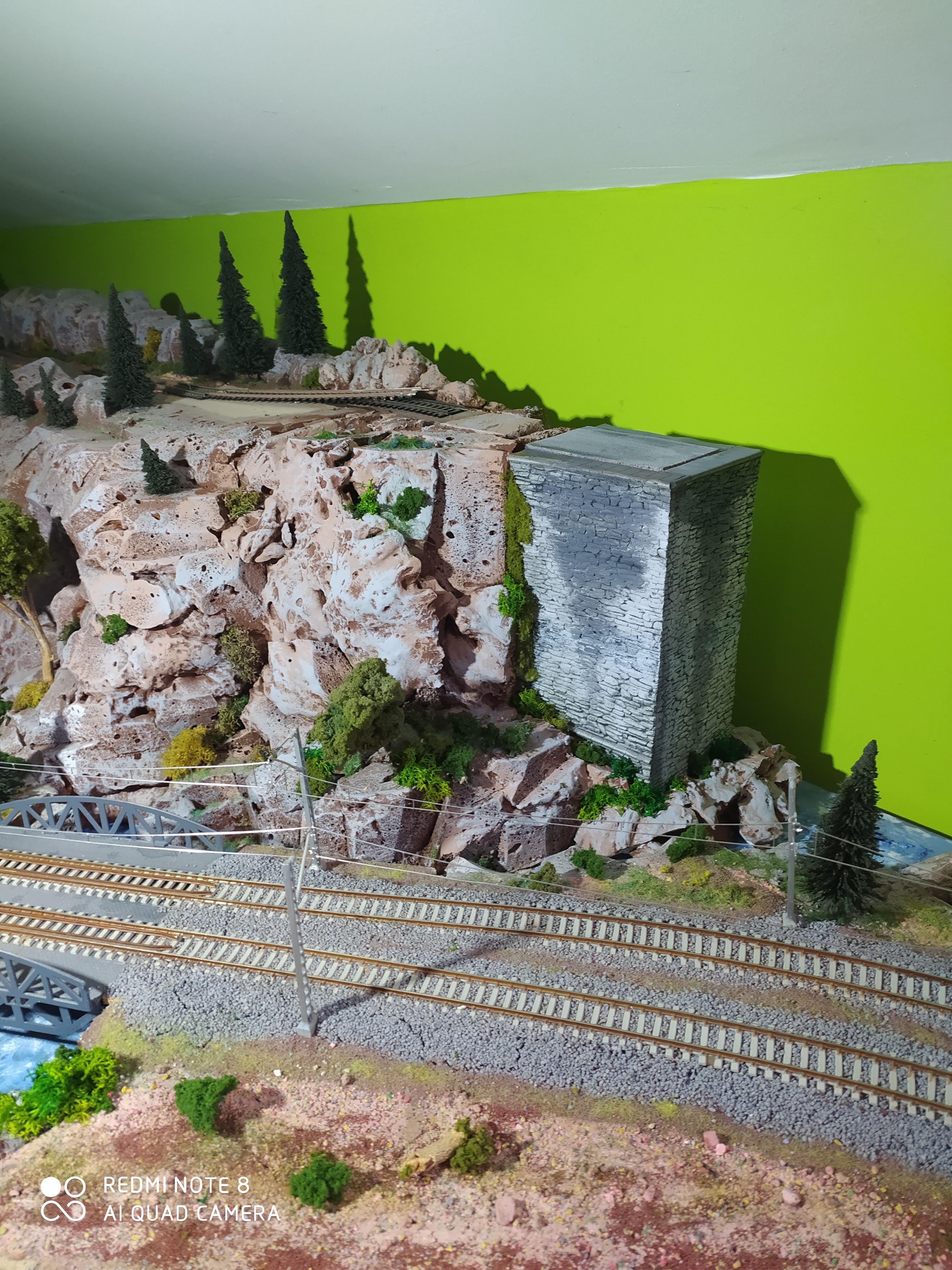

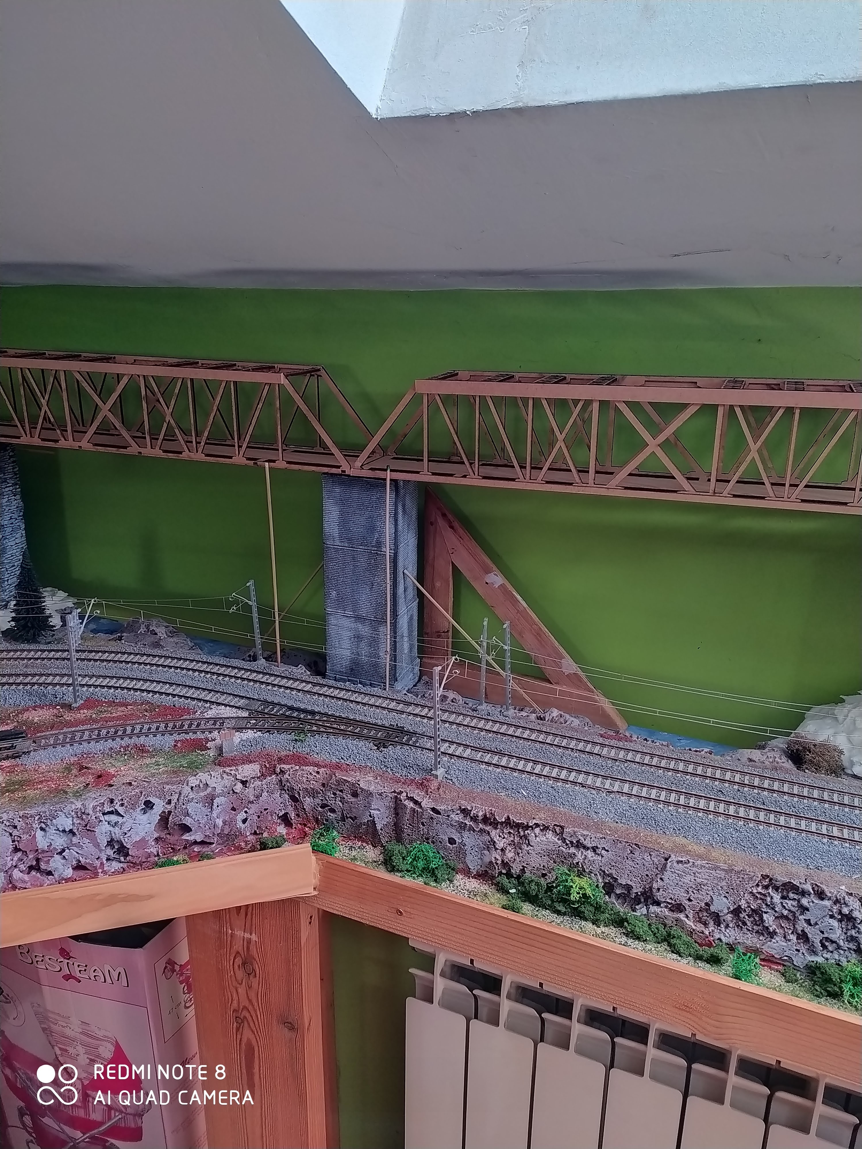

Gracia Chispas, a ver si un día de estos nos vemos, al estar de baja, lo que no ha podido el Covi lo consiguió un cuter con la cuchilla recién puesta, medio dedo seccionado, ya estoy mejor, ya no tengo puntos y el tendon parece que más o menos a quedado bien suturado así como arteria y vena, en fin, tiempo para manualidades y así mover el dedo que se quedo semirigido y un poco torcido, hoy pinte los muros del puente, puede que me pase con el envejecimiento, en la foto parece más de lo que esta, quiero dejar este año ese circuito terminado completamente, un saludo a todos.

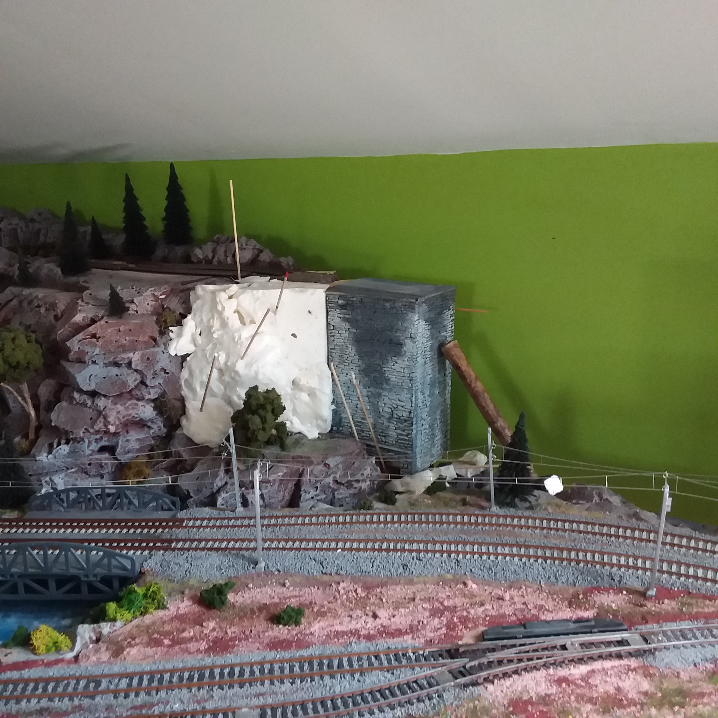

Mensajes: 3501

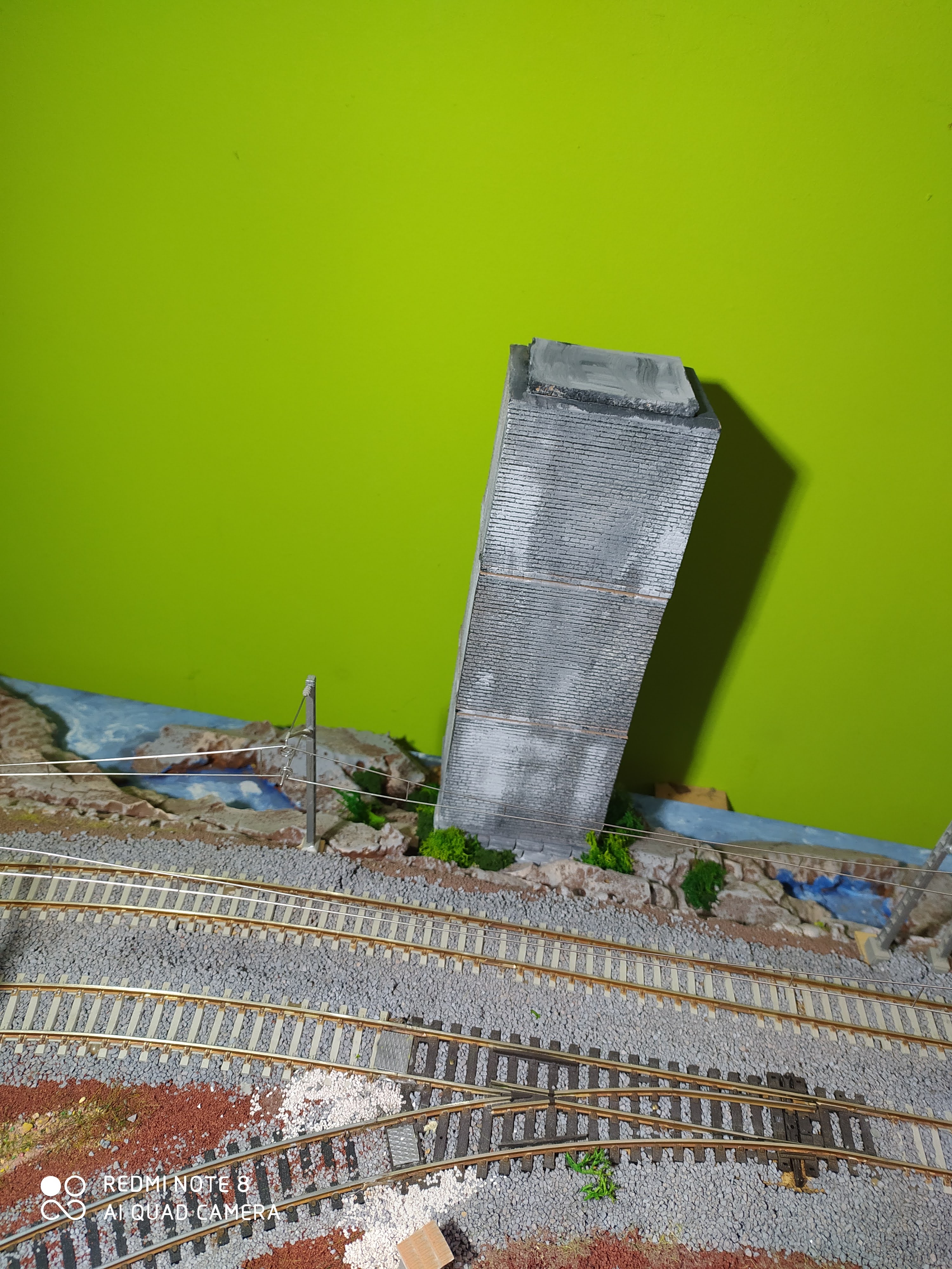

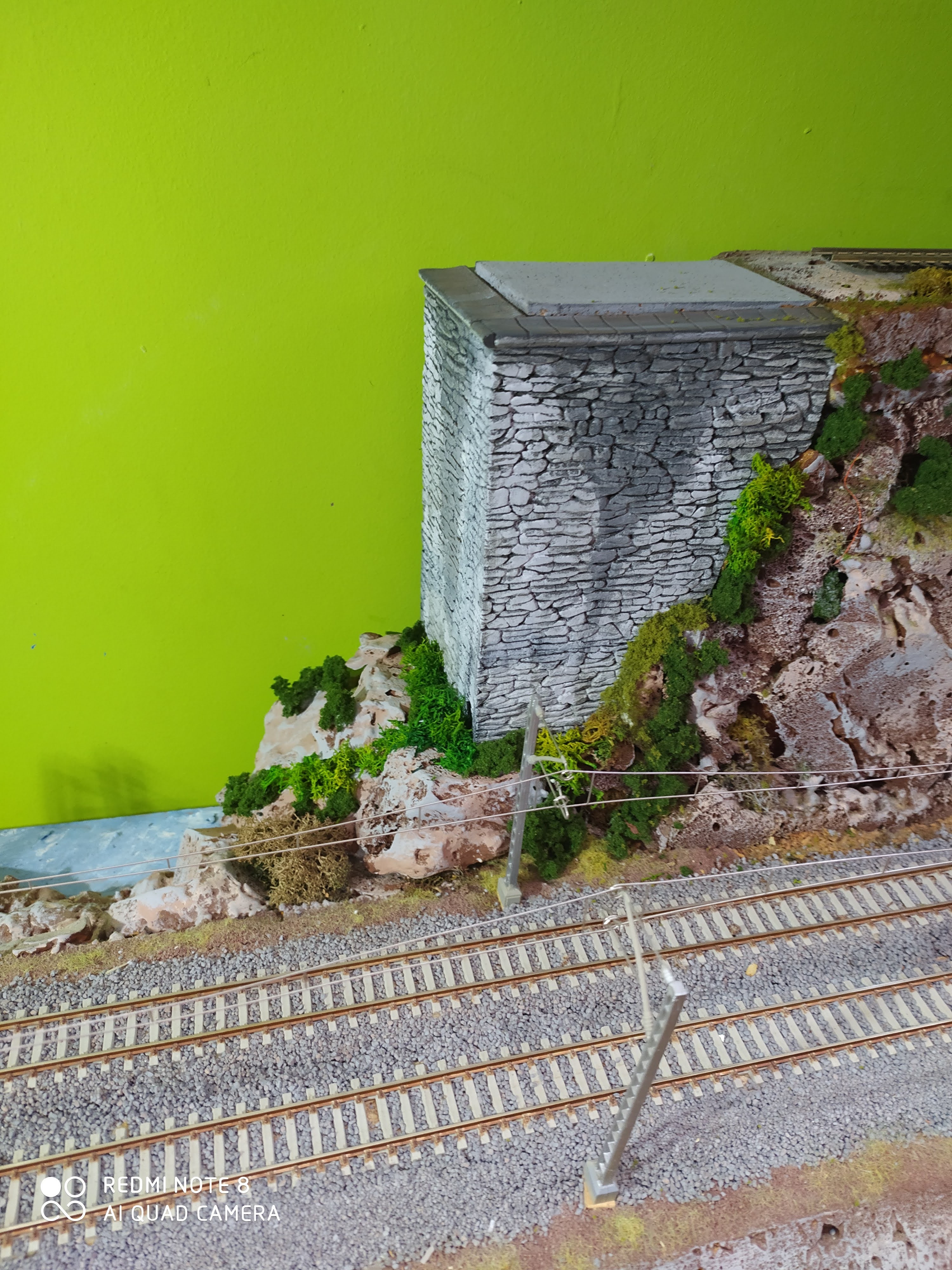

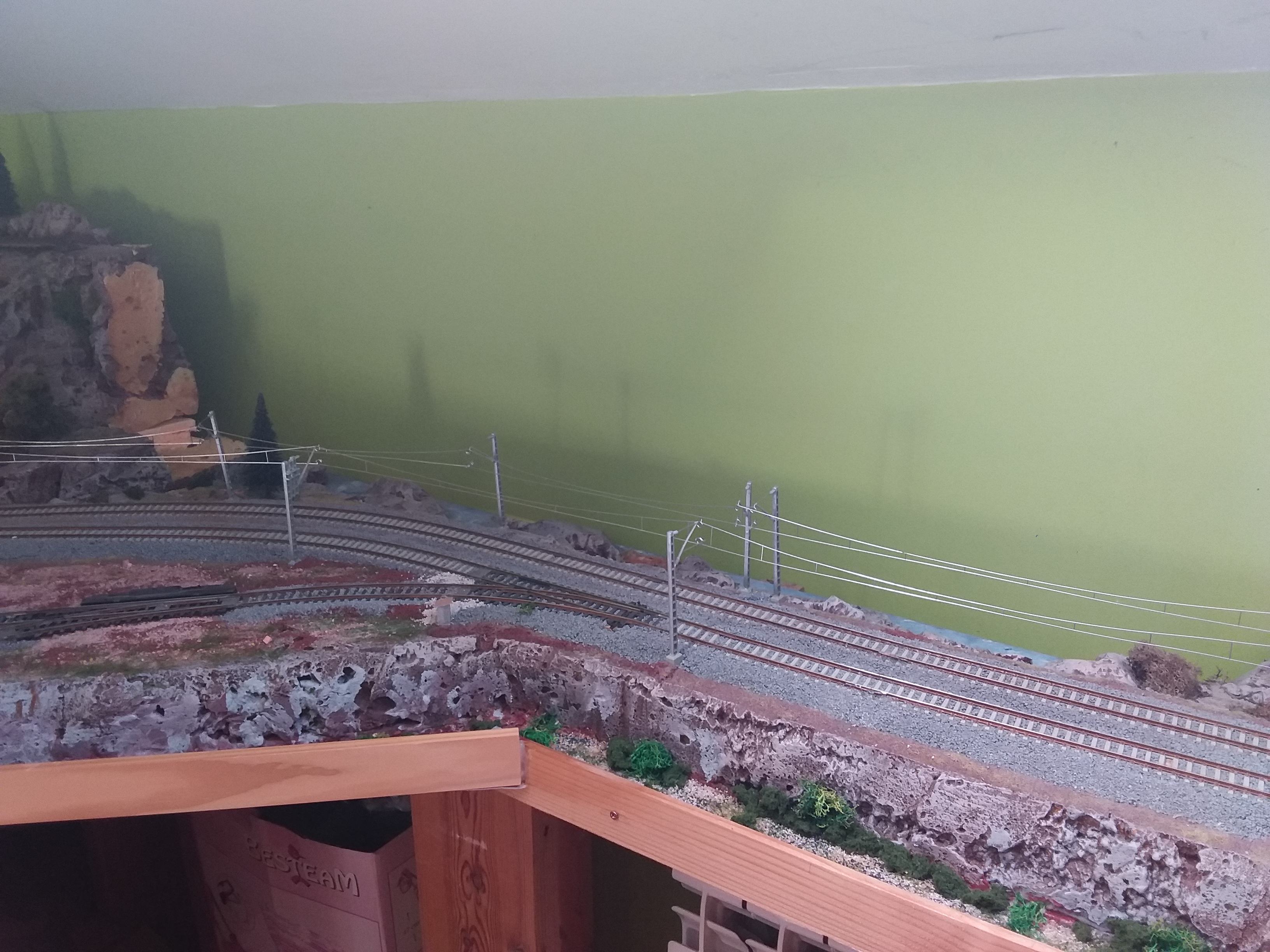

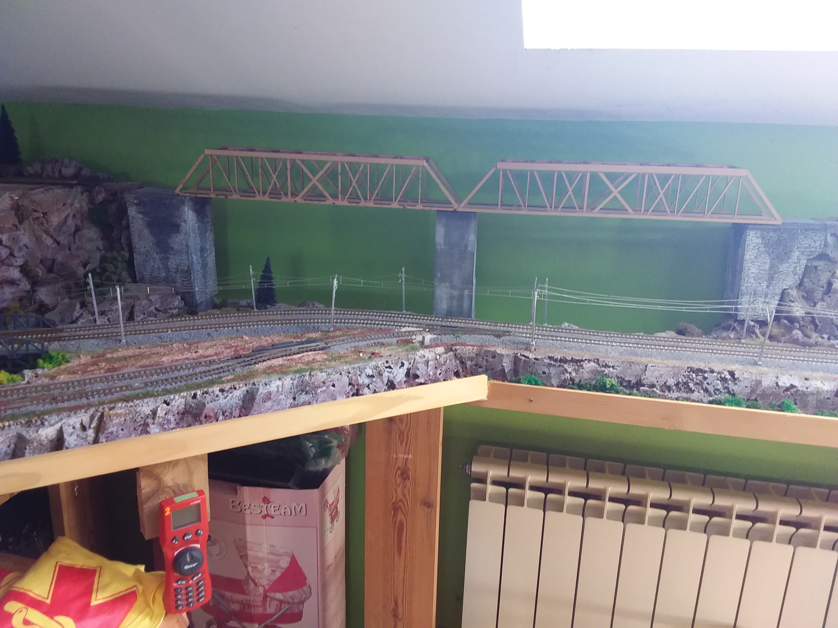

Unos pocos avances y hoy la parte central.
Tratos NEGATIVOS:
Mensajes: 3501

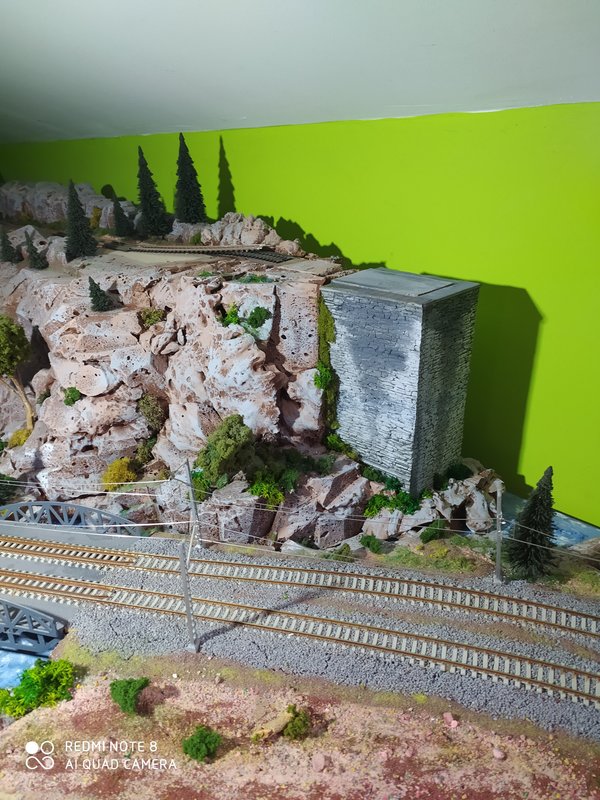

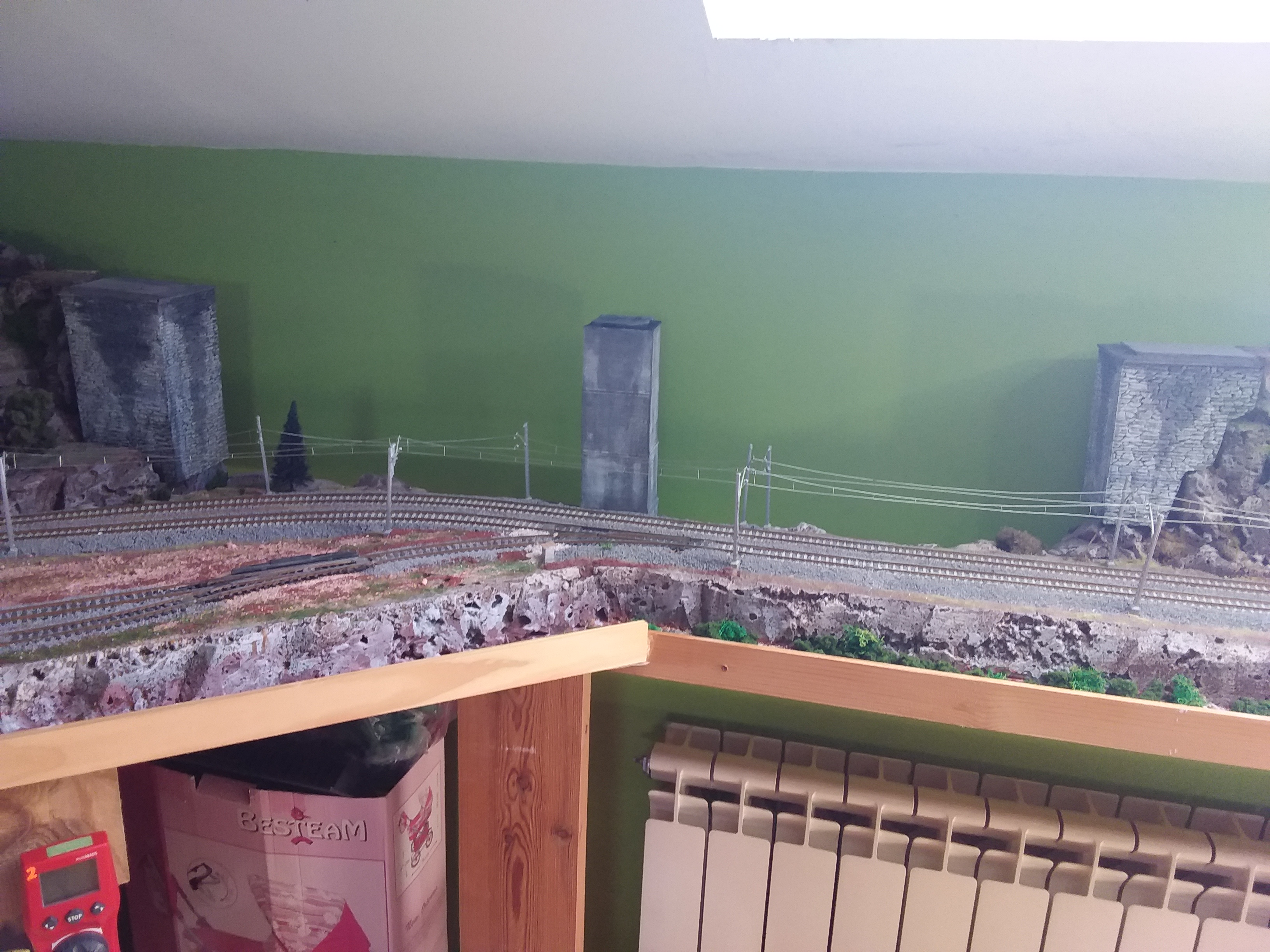

Muros prácticamente terminados, perdonar por la iluminación, días de lluvia y muy nublado en la buhardilla hacen difíciles las fotos.

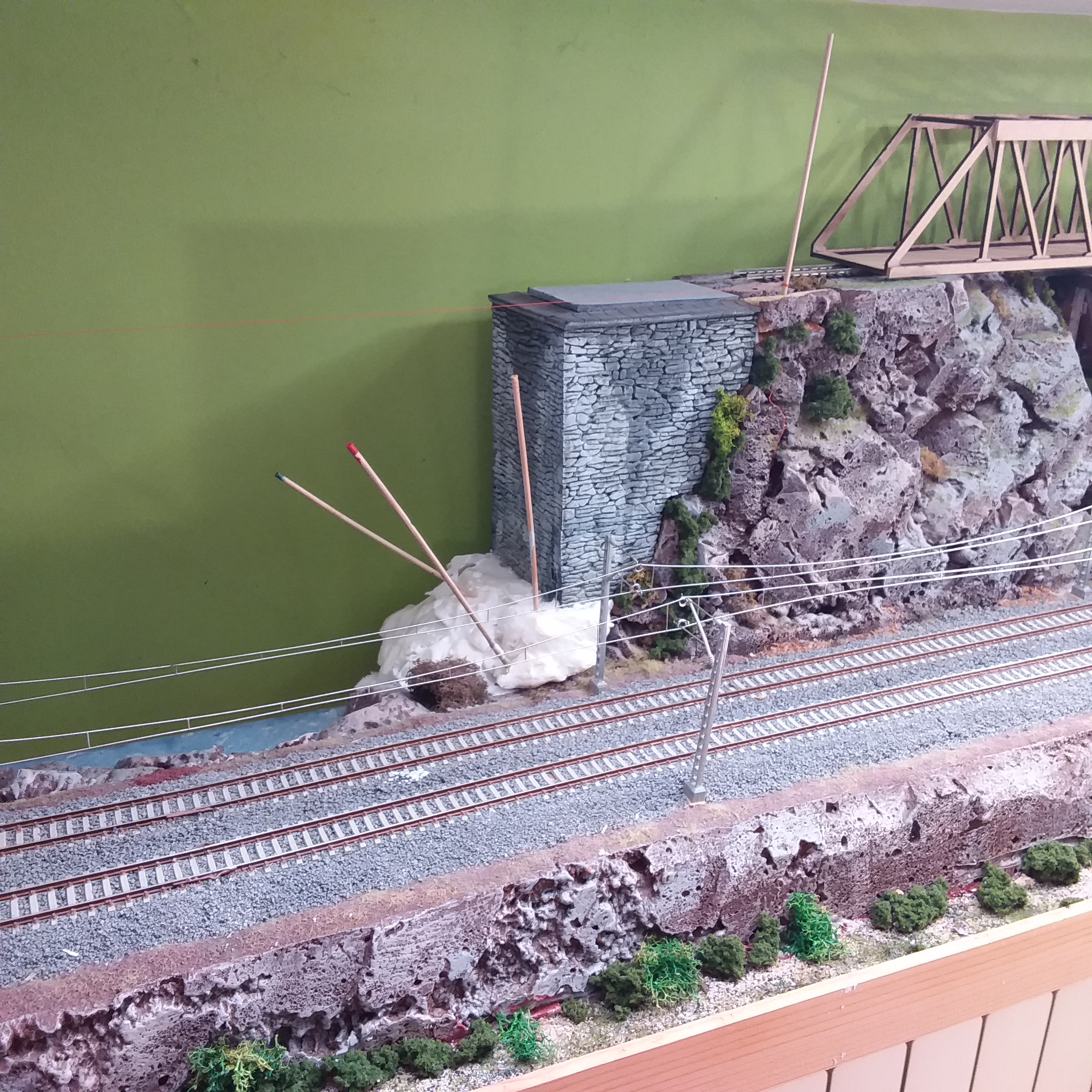

Mensajes: 3501
Hola Amigo, todo a su tiempo :D , o cartulinas azules, o fotos de las que venden para maquetas, hoy compre en la tienda del "chino" pintura en spray verde maquina,para el puente, no tenia muy claro si pintarlo en plata, marron o verde, anoche mirando fotos de puentes de todo Europa, vi uno verde que me gustó, pues color similar, lo tengo secando fuera en el jardín, el olor de esa pintura requiere que este hasta el lunes por lo menos.

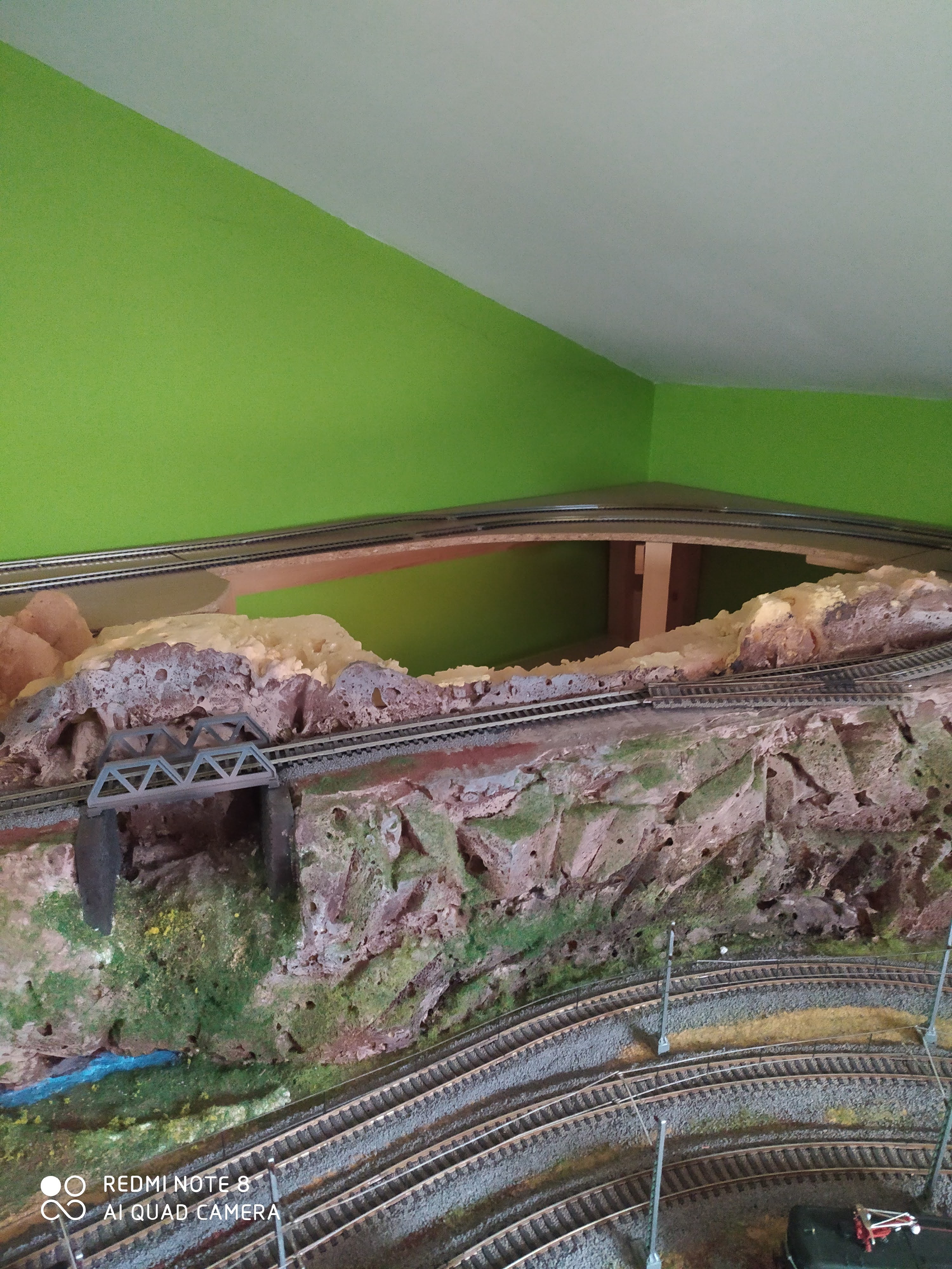

Mensajes: 3501

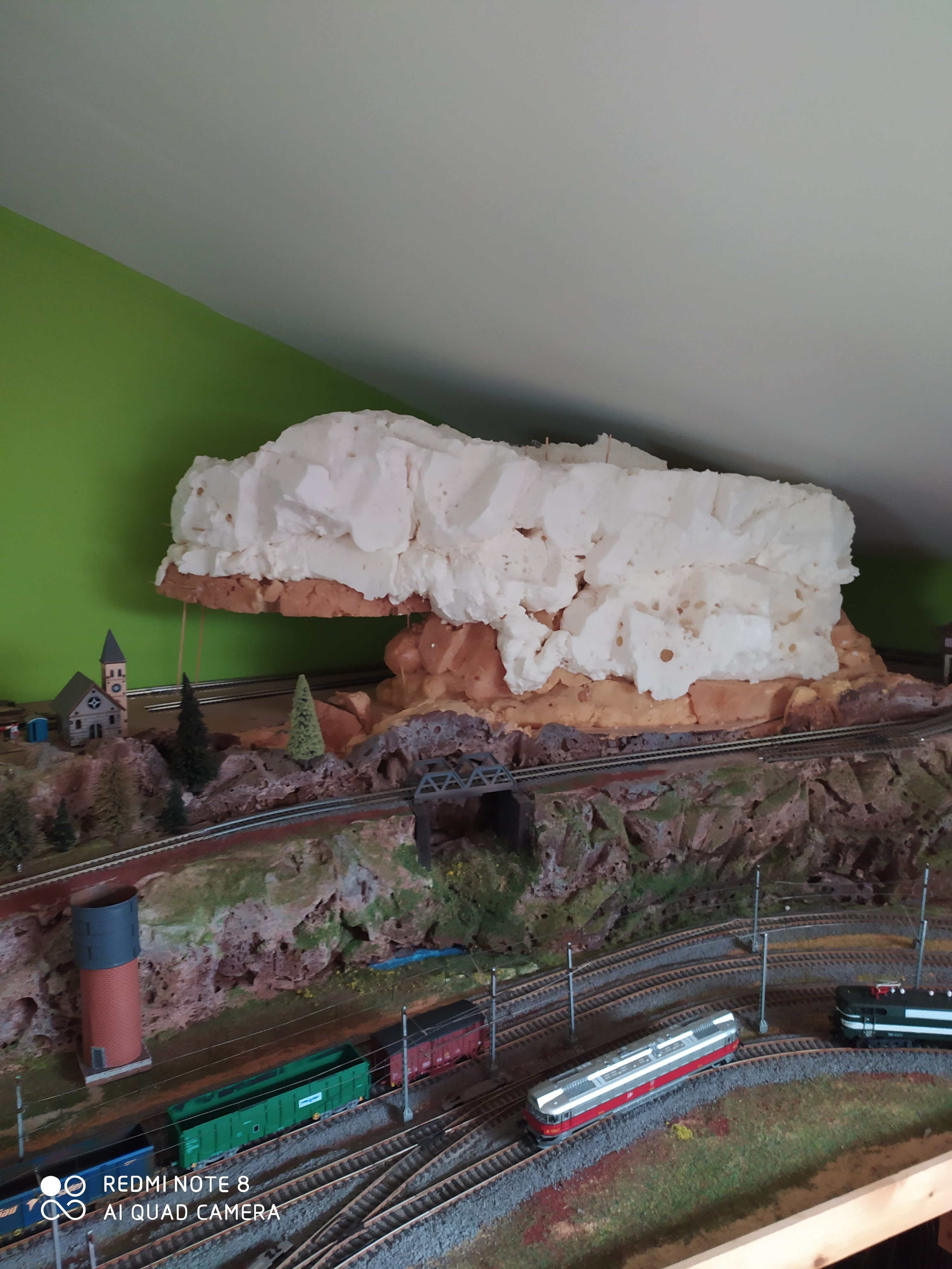

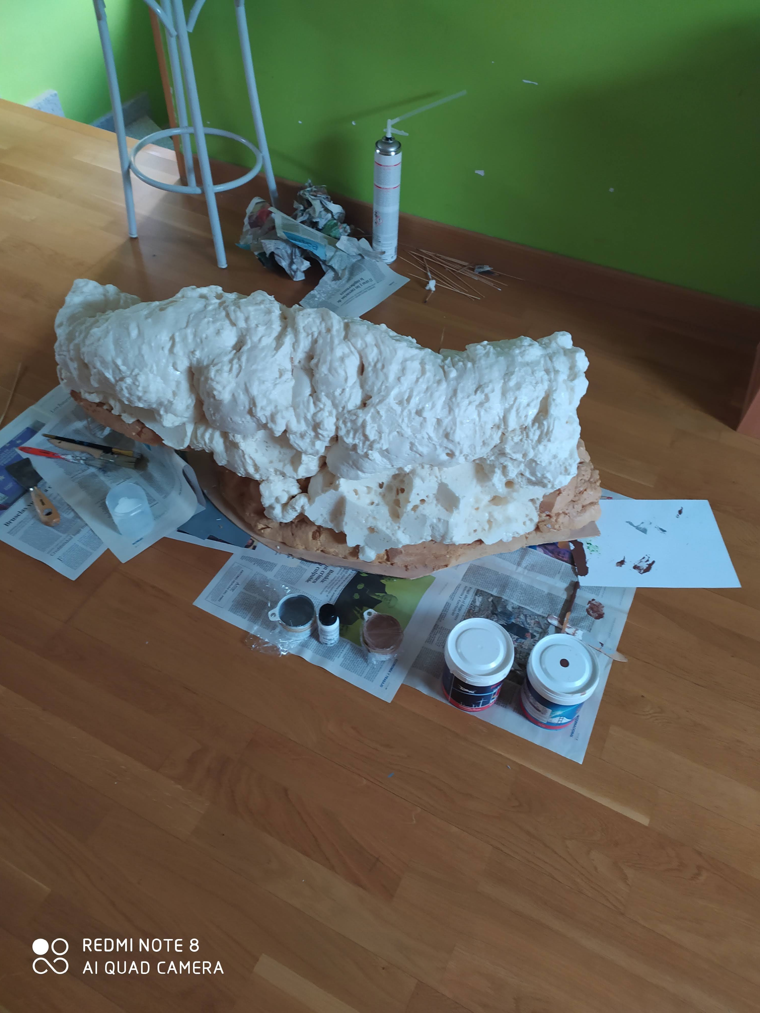

Hoy toco la esquina de quita y pon, dicha esquina tenia pensado hacer una estación de Esquí, pero es algo justita, luego en un tren de montaña de cremallera, de momento hago una pequeña montaña que estará medio nevada, la cual pondré una rampa con unos esquiadores bajando, dejando lo lados libres por si me dedico hacer el tren de cremallera.
