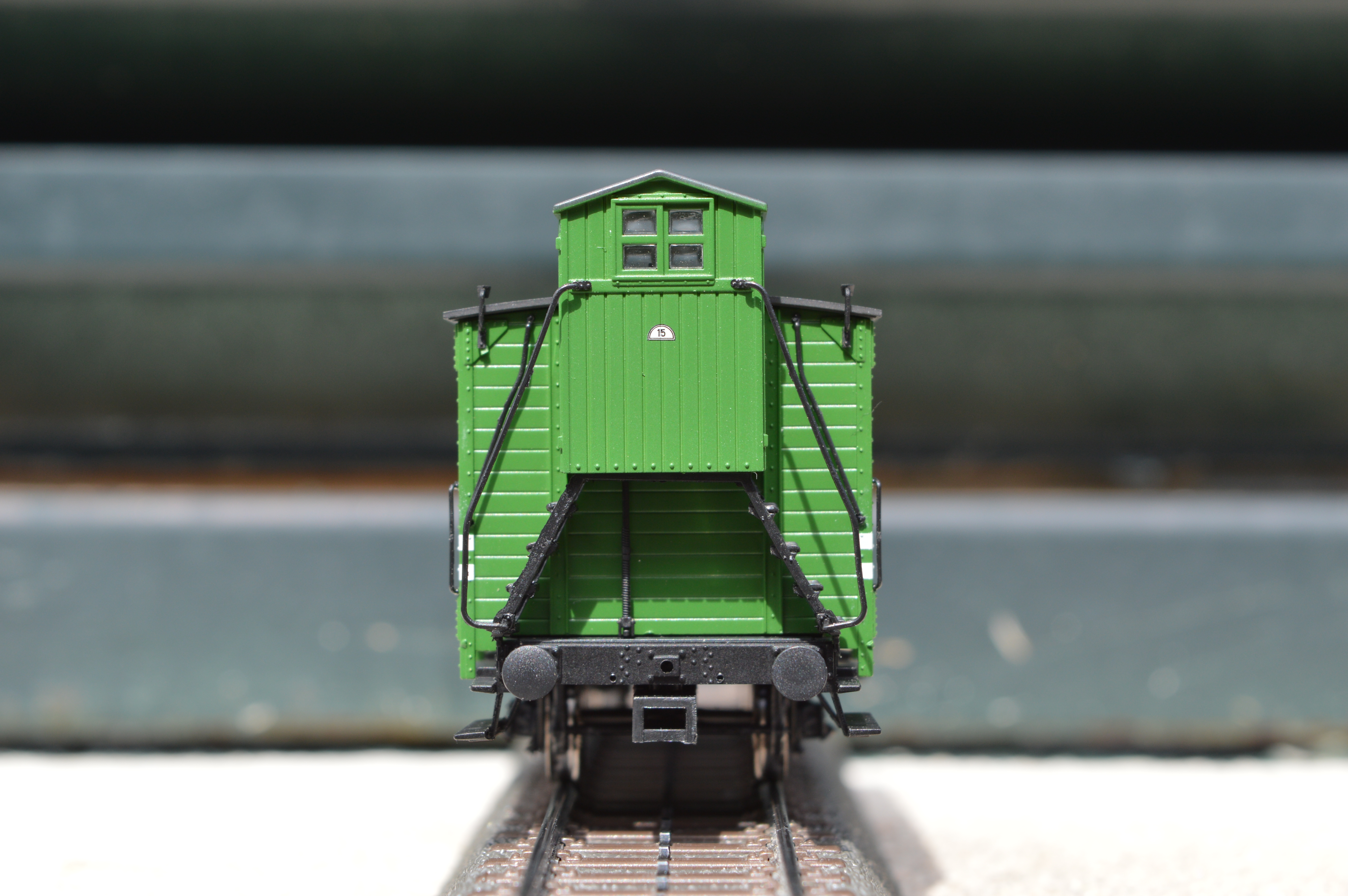

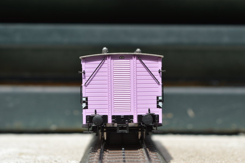

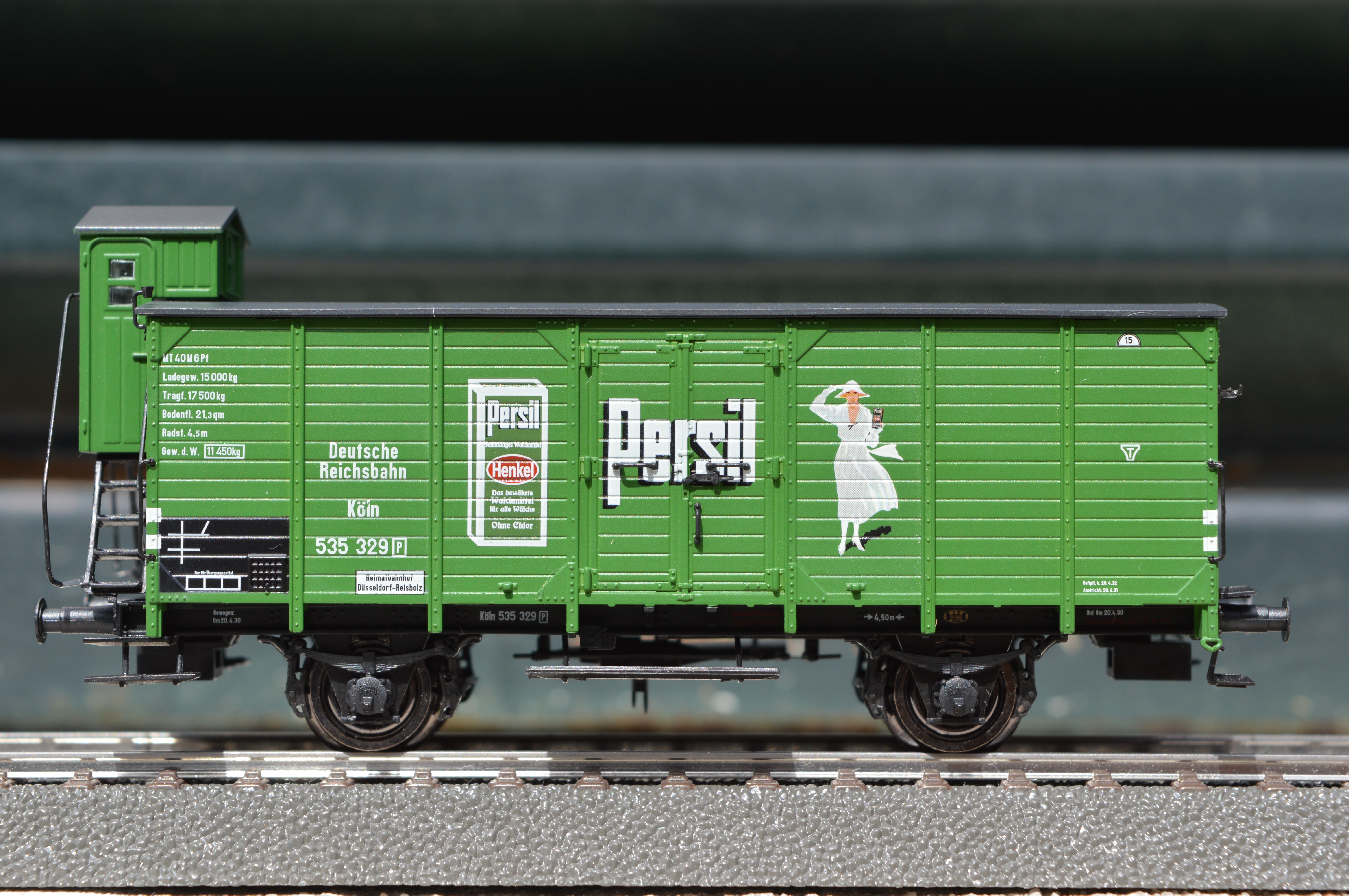

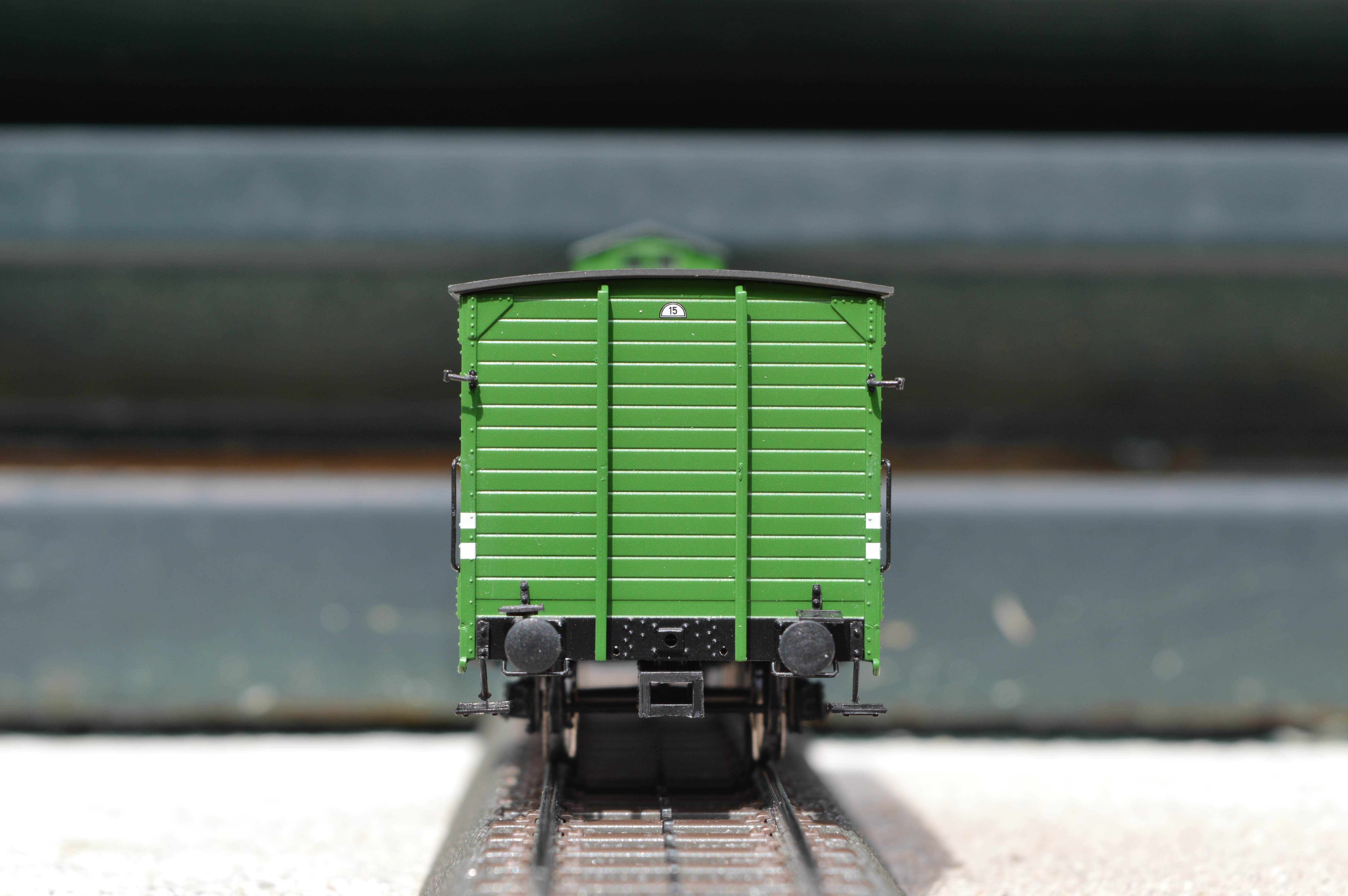

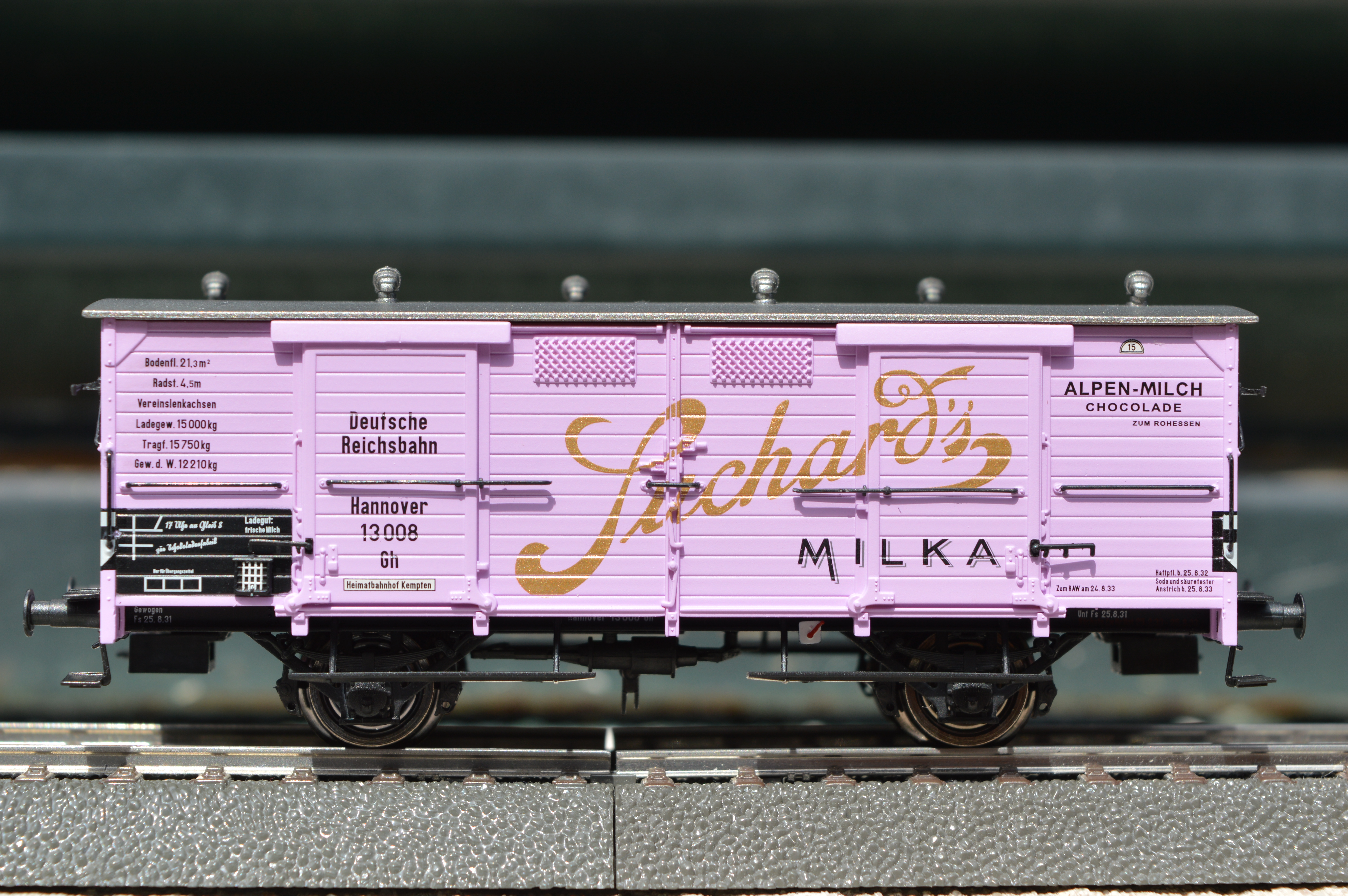

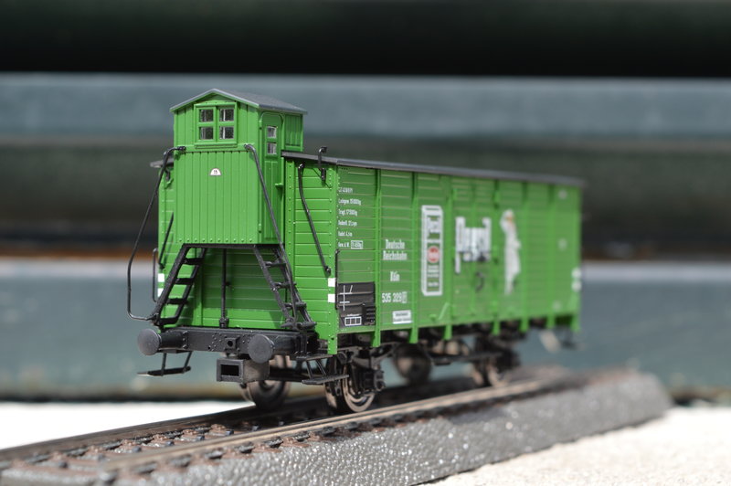

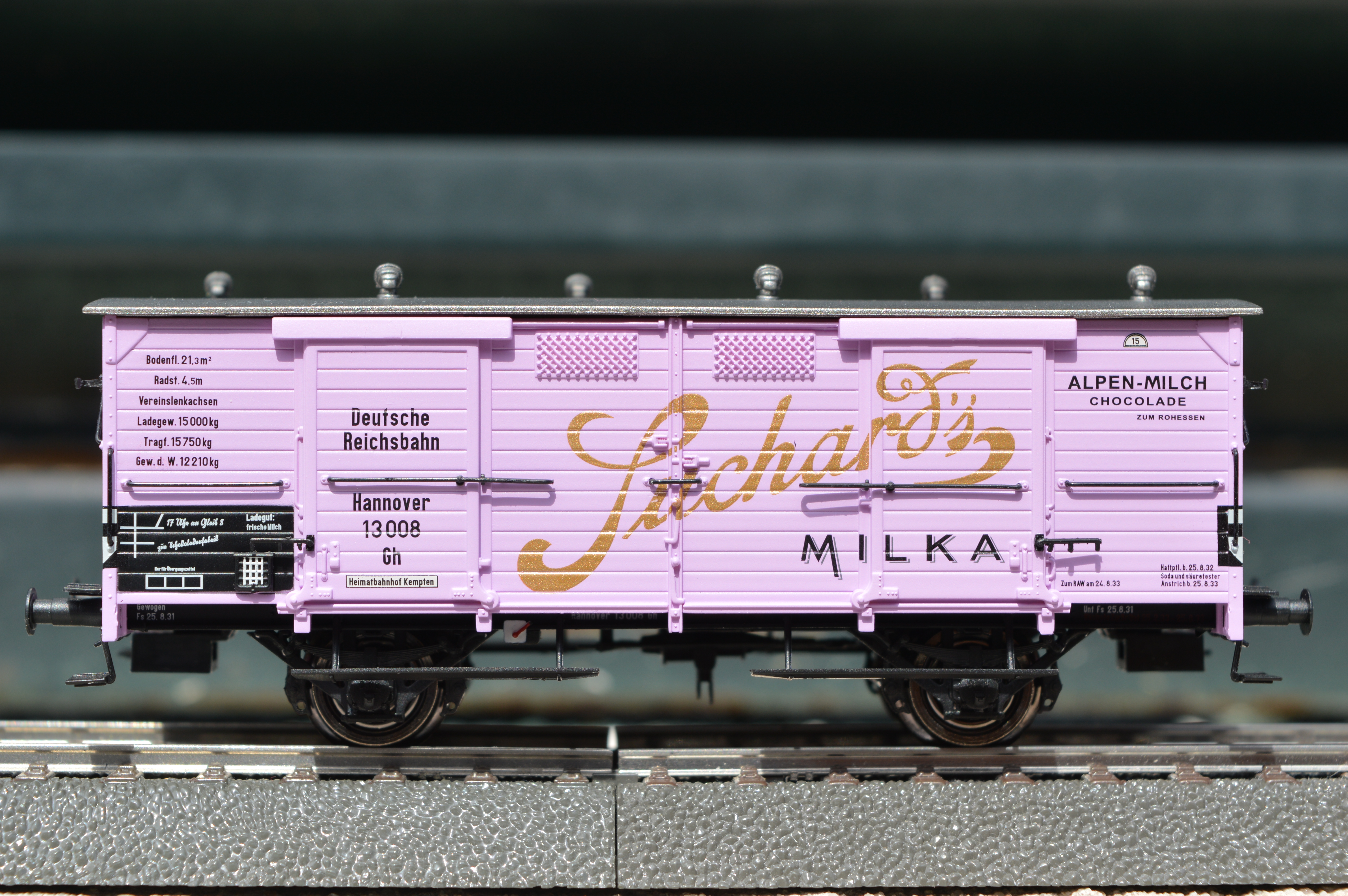

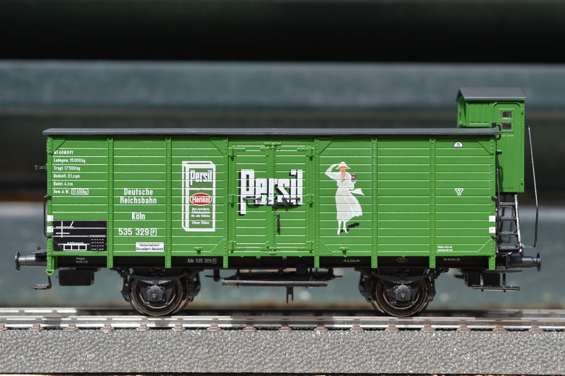

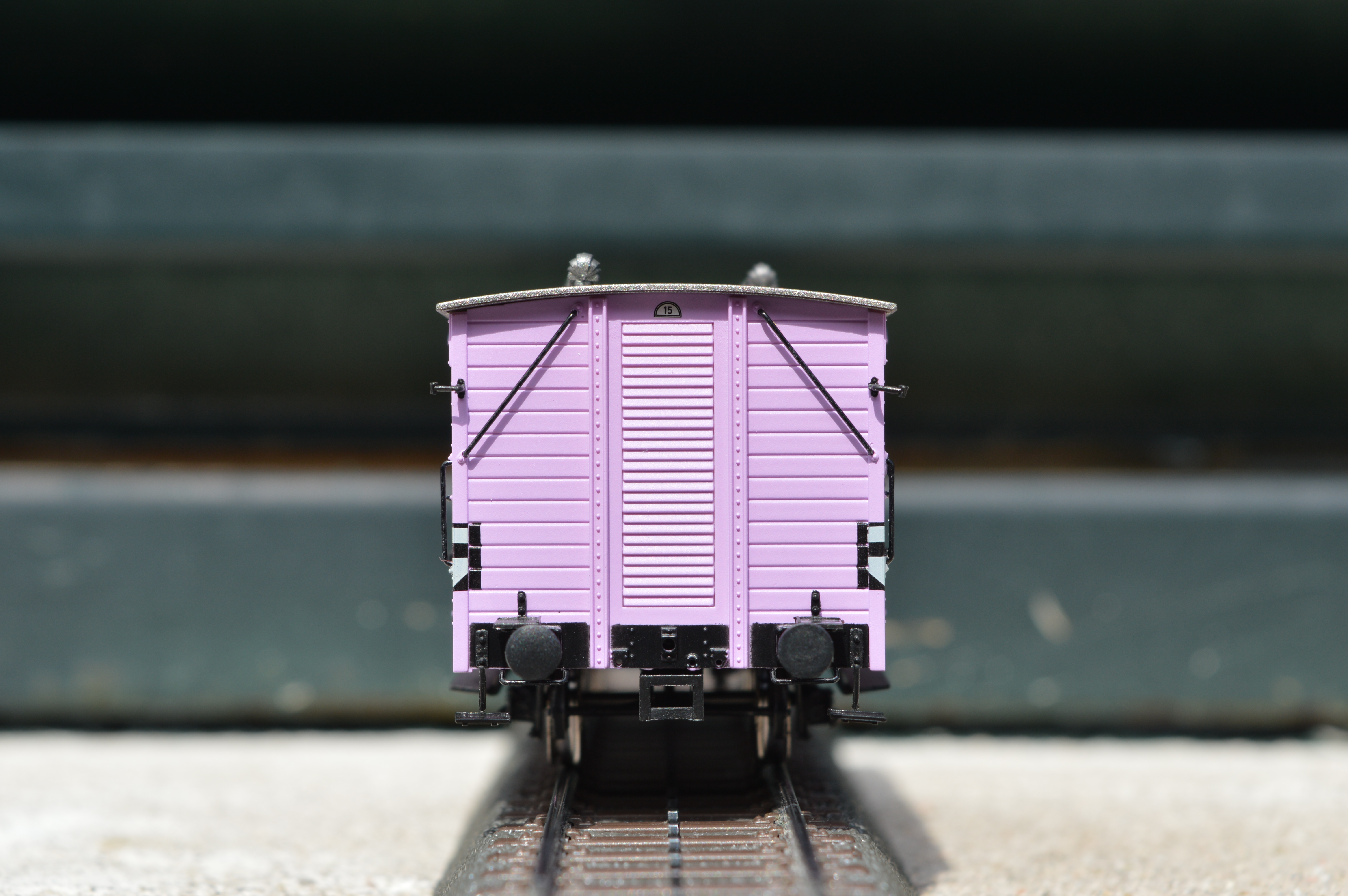

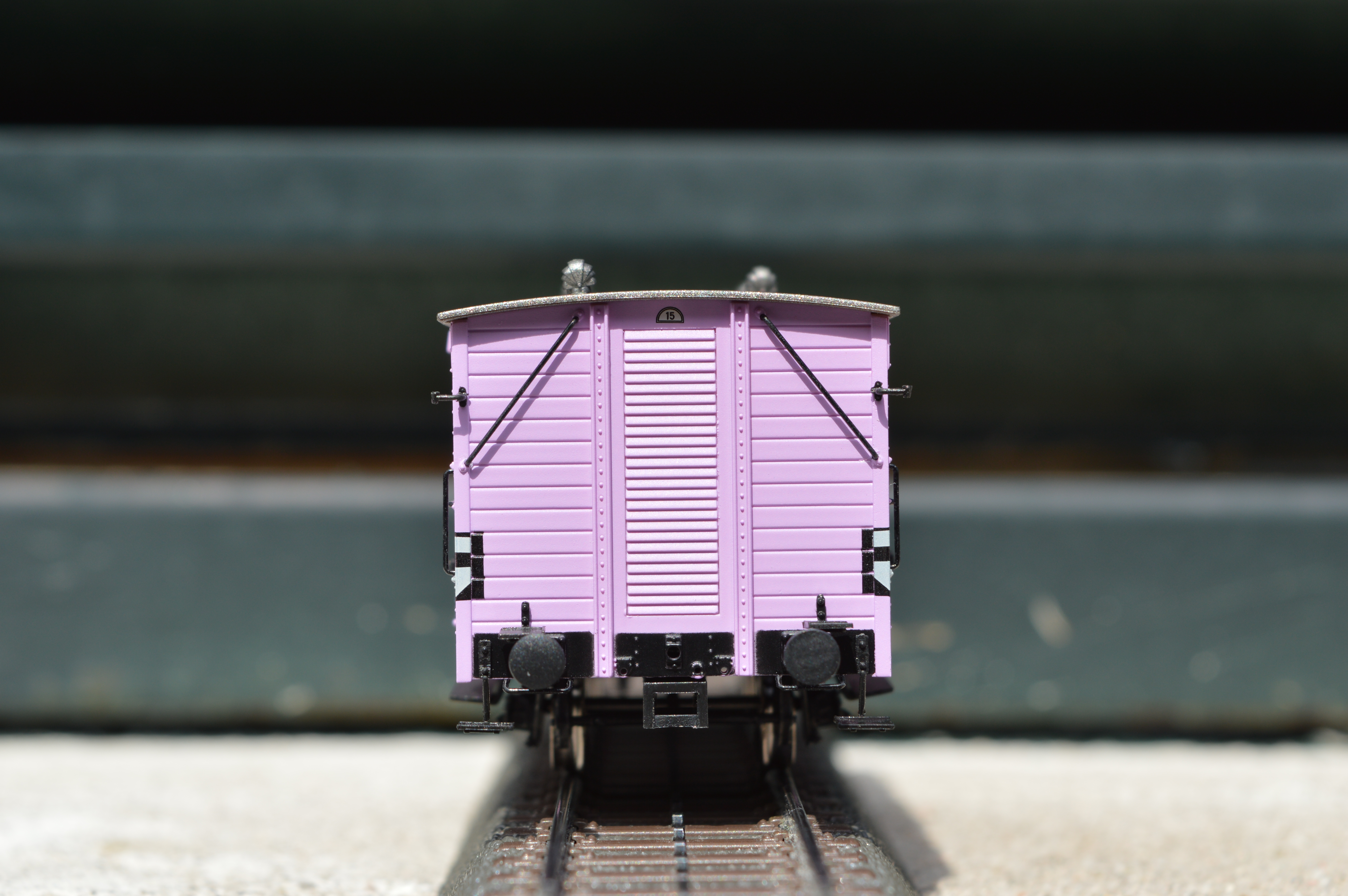

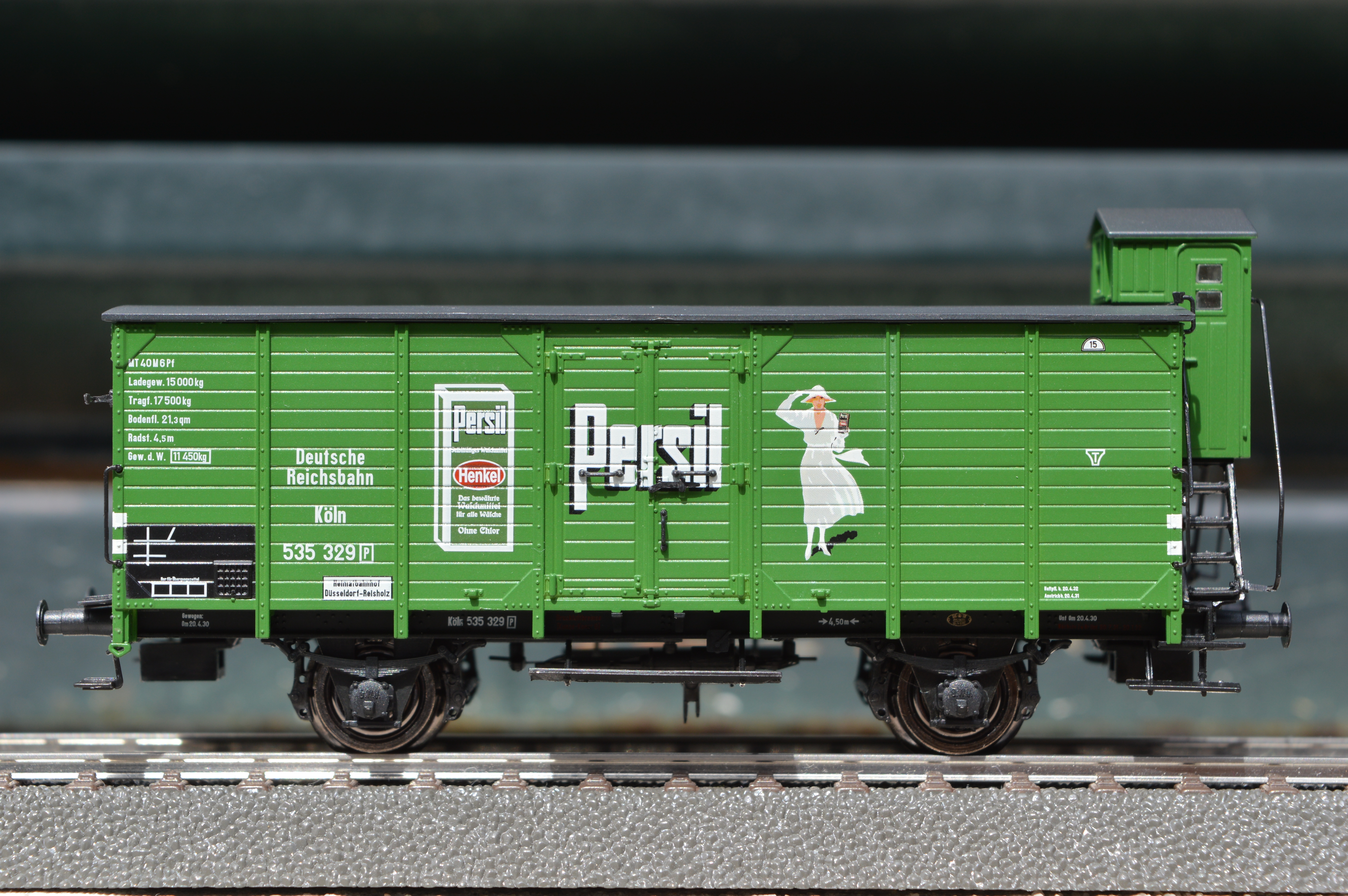

Os dejo unas fotos del vagon lechero de Brawa 48655 y el cerrado G10 Persil 49023 tambien de Brawa.
Que os voy a comentar de Brawa que no hayamos escrito ya, los vagones en su línea de detalle. El lechero tiene un color asalmonado muy bonito. Me sorprendido que en la bolsita vienen unas placas para pegar con origen y destion del vagon, me ha gustado este detalle.
El vagon Persil tenía ganas de tener uno después de haber visto uno real en la estacion de Rennsteig. Ahora me faltan las otras dos referencias que ha sacado Brawa :mrgreen:
La tampografia en ambos vagones es perfecta como podéis observar en las fotos.

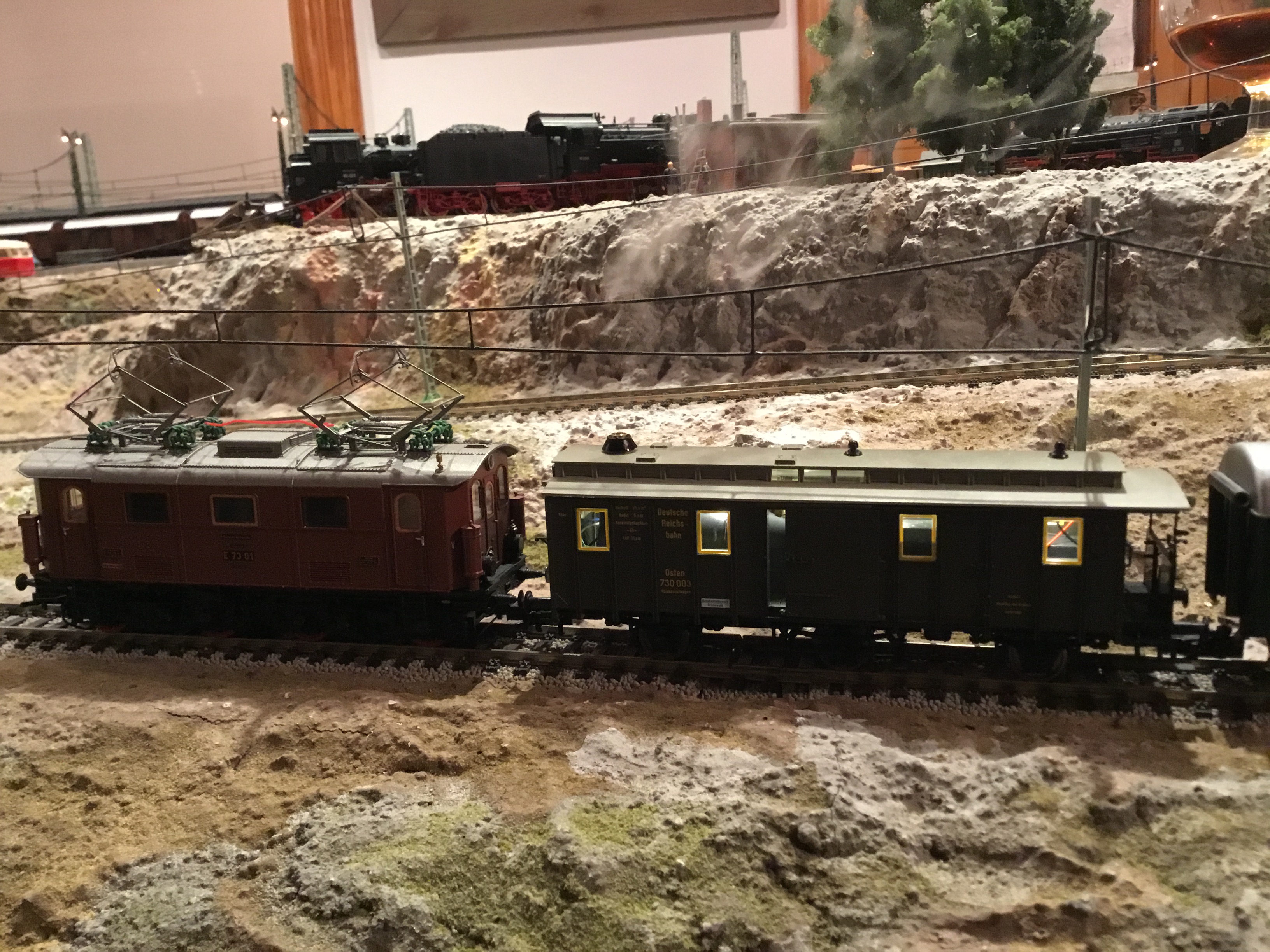

Hola pequeña gran familia de colegas foreros,
Tras unos días de inactividad, acabo de digitalizar un vagón caldera para suministrar calefacción al resto del convoy.
La referencia es Fleischmann 5382 época II de la DRG, siempre iban inmediatamente después de la locomotora, ya fuera vapor, diésel o eléctrica.
Espero que os guste.

3carrriles que preciosisades de vagones, justamente me llegan a mi los mismos el Martes :D
Este coche de Persil también lo compraré algún dia

Subo un par de fotos más del vagón Caldera, a pleno vapor nunca mejor dicho.
Espero que os gusten.
