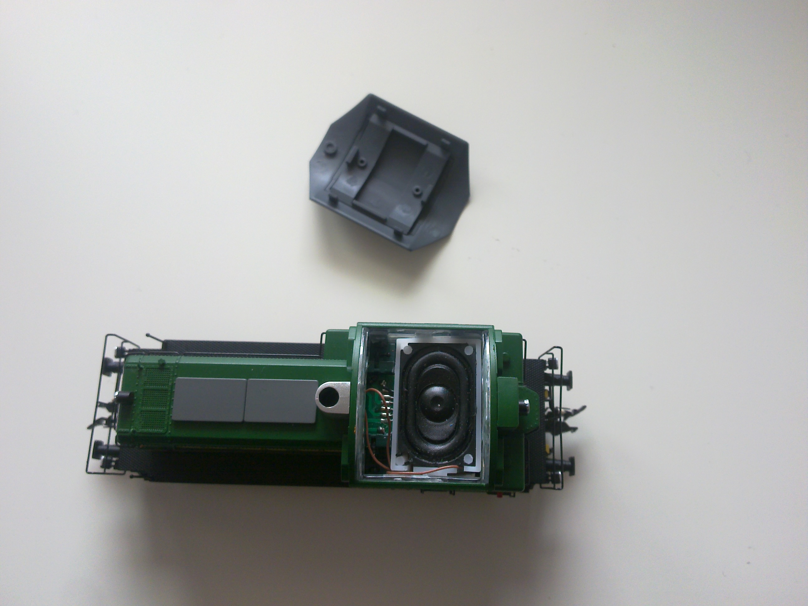

Con respecto al 303, es fácil ponerle sonido…
Quitamos el decoder que trae, para sustiuirlo por un Loksound micro de seis pines.
Lo colocamos en el mismo lugar, entra por espacio, un poco justo, pero con paciencia y tranquilidad, se colocan todos los cables y a dentro.
El contrapeso que trae, simulando el interior, lo he fresado, bajándolo lo suficiente, para poder colocar el altavoz, no sé ahora la medida. Pierde algo de lastre, pero funciona correctamente, el mío apenas mueve más de un par de jotas, o uno o dos coches de viajeros, cinco miles u ochomiles.

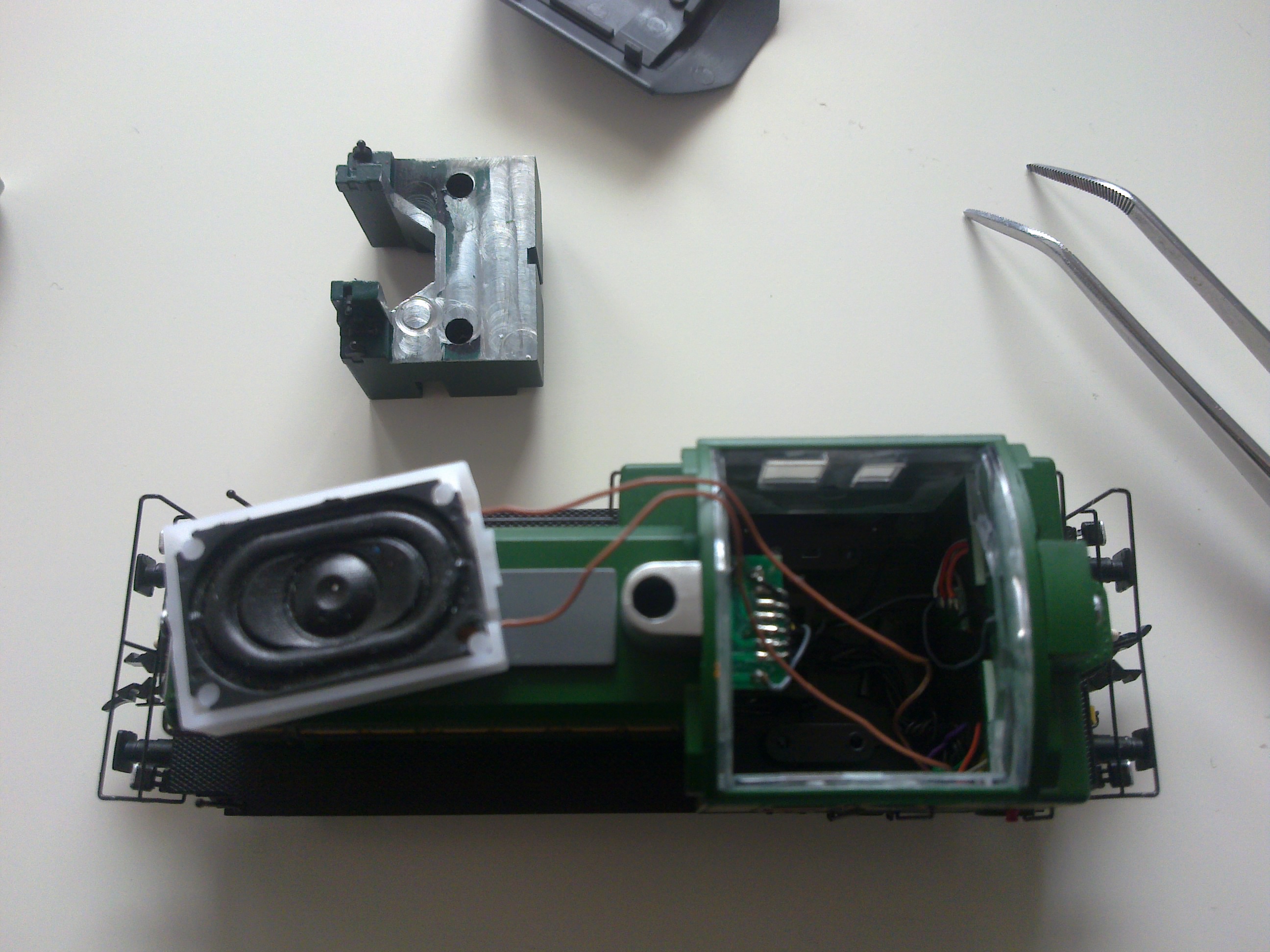

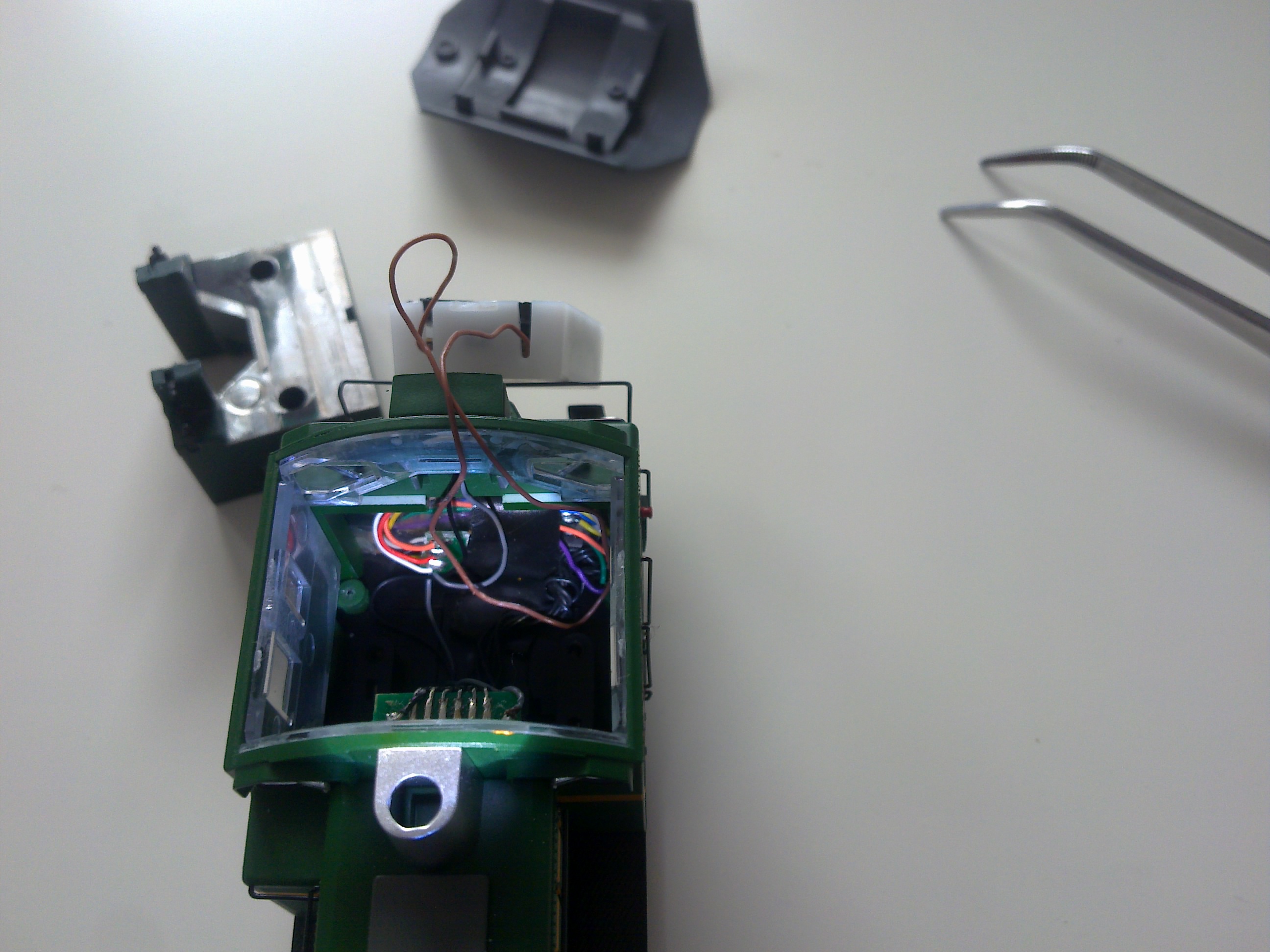

Subo las fotos prometidas del tractor con sonido.
Las medidas del altavoz son de 15 x 25 mm, es pequeño, pero suena creo que suficiente, salvo que haya mucho ruido ambiente donde se ruede.
Primera foto, quitamos el techo, y vemos el altavoz.
Segunda foto, ubicación del decoder, lo iluminé como mejor pude, es dificil hacerle la foto...
Aquí podemos ver el lastre, fresado, para poder colocar el altavoz.
Como dije, el tractor pierde algo de peso, pero muy poco, y como digo rueda perfectamente, a velocidad lenta y normal.
No he probado de cuantos coches o vagones es capaz de tirar en plano, pero para sus menesteres va perfecto, como ya comenté, el mío suele mover dos o tres jotas y dos o tres coches de viajeros, y perfecto
Ferpac, espero haberte aclarado como hacerlo, anímate, queda de miedo, y lo más importante, apenas hay que bricolear, fresé el chasis, mejor me lo fresaron, pero se puede limar, si no tienes fresa, el material es blando.

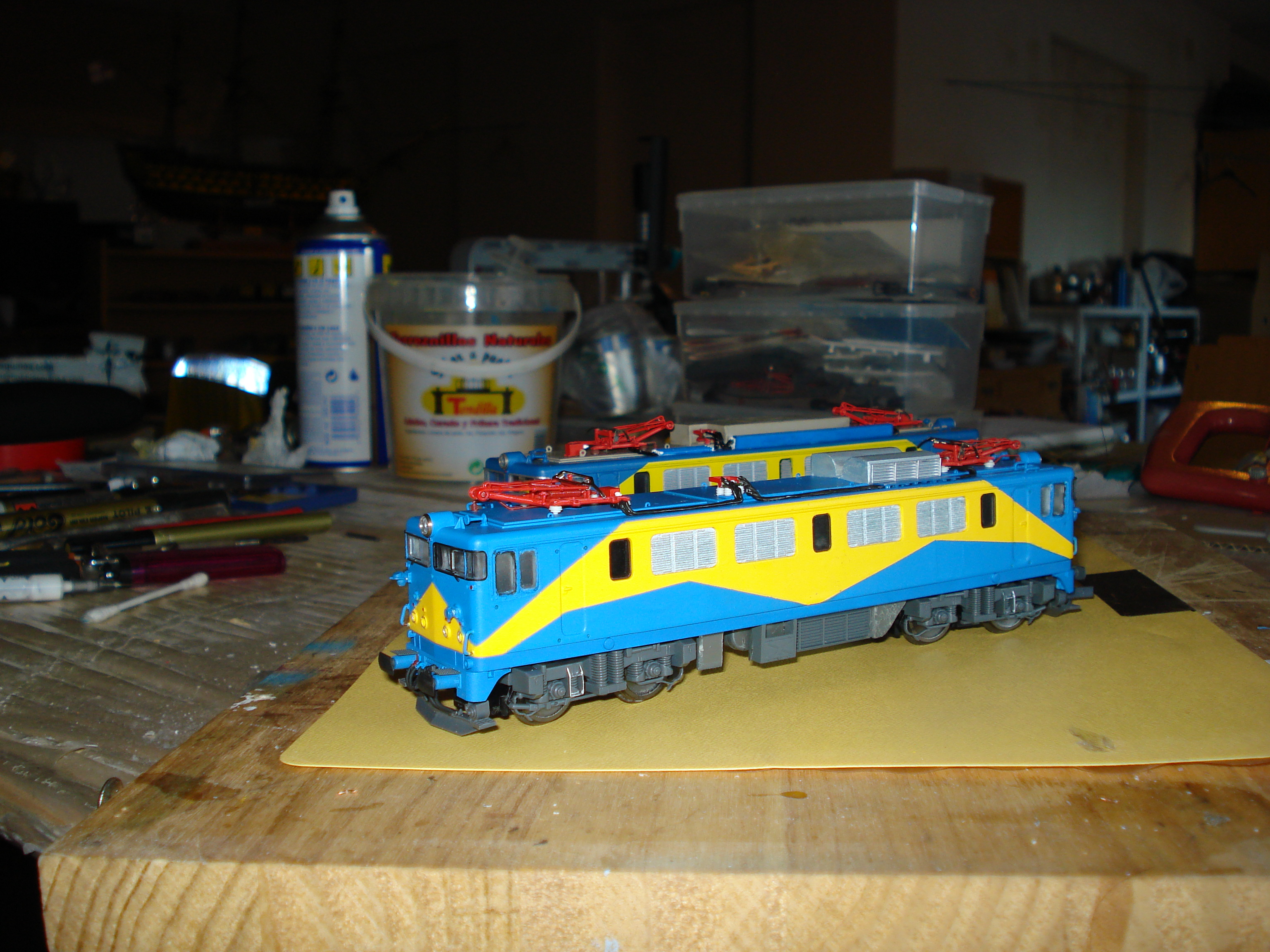

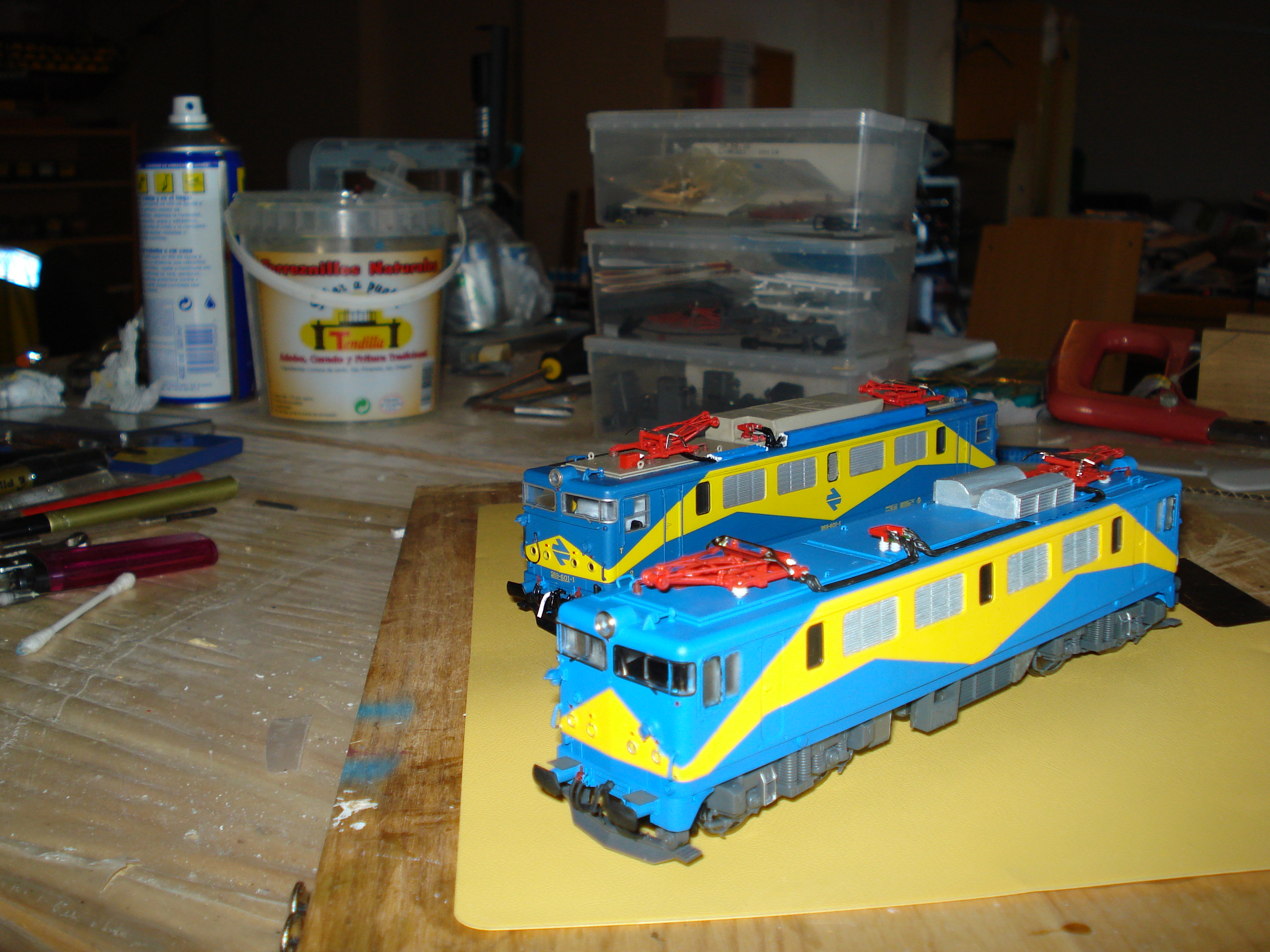

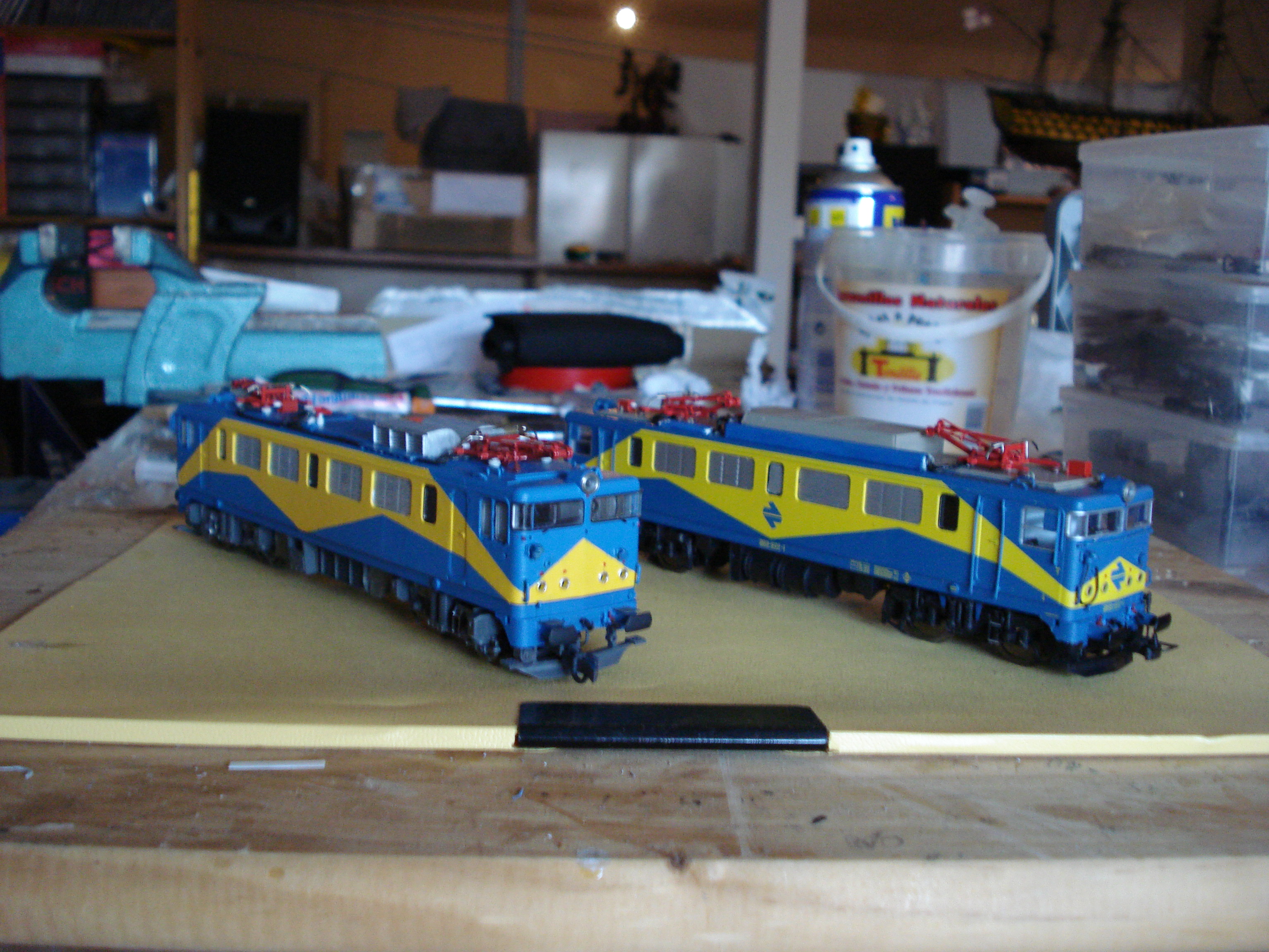

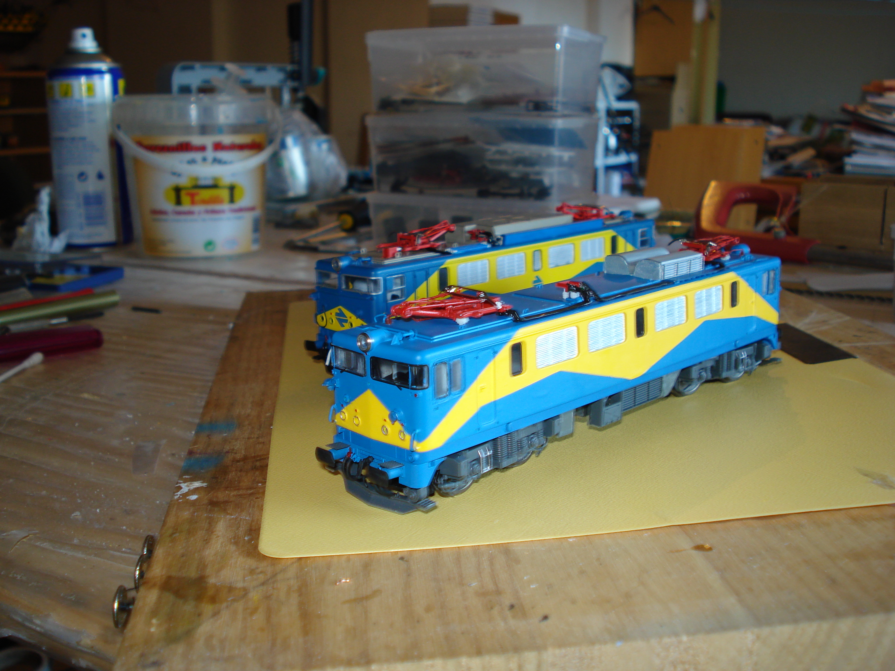

ahora mi nueva Mazinguer, a falta de colocar los transferibles, que me dan miedo y colocar los postizos ya que despues de meter los transferibles hay que darle un nueva capa de barniz Mate, asi que me esperare ha probar primero con algun vagon para luego hacerselo a la 221
hay van las fotos

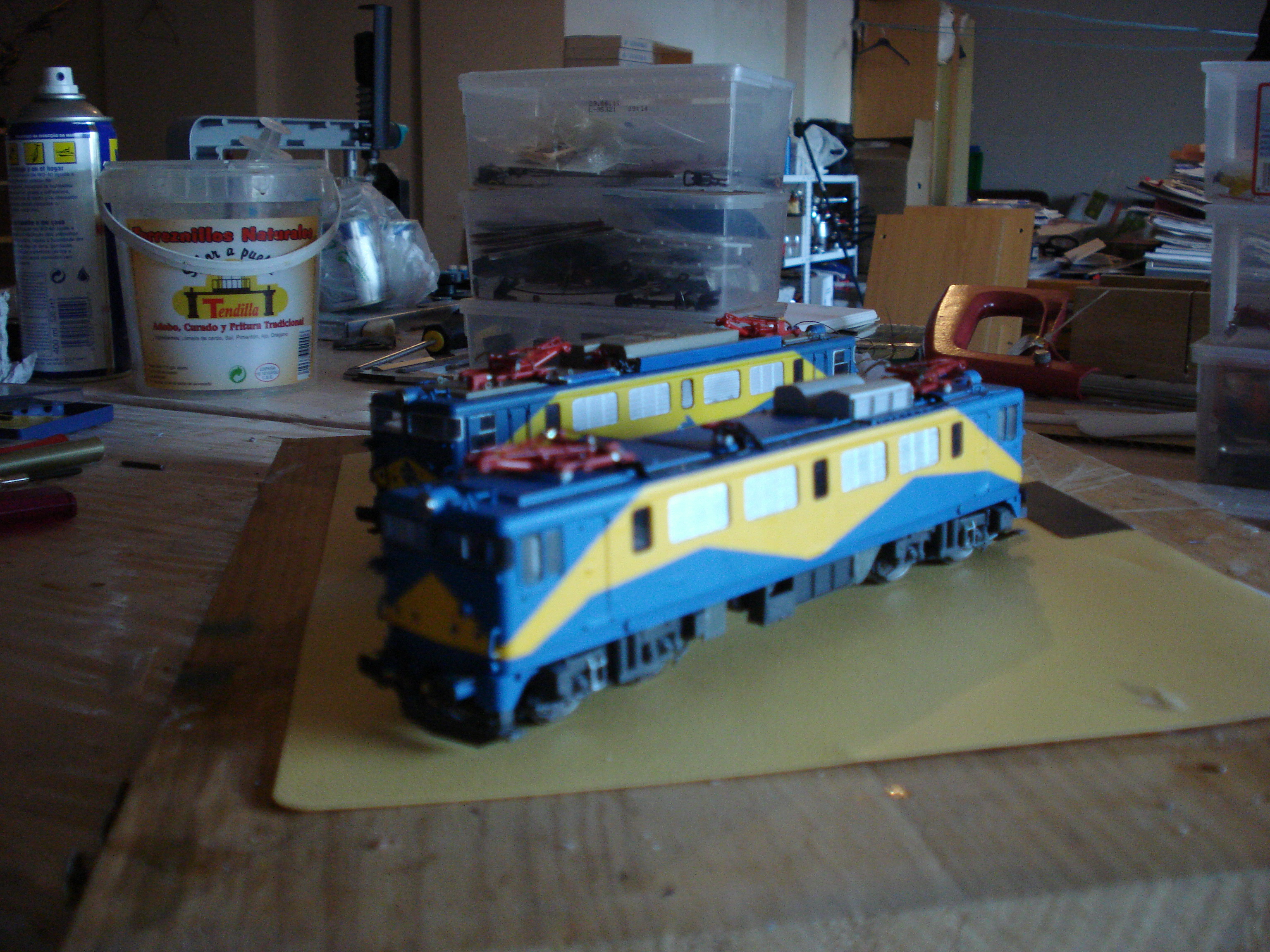

bueno una nueva entre las japos, la 269 500 a la espera de ponerle calcas
