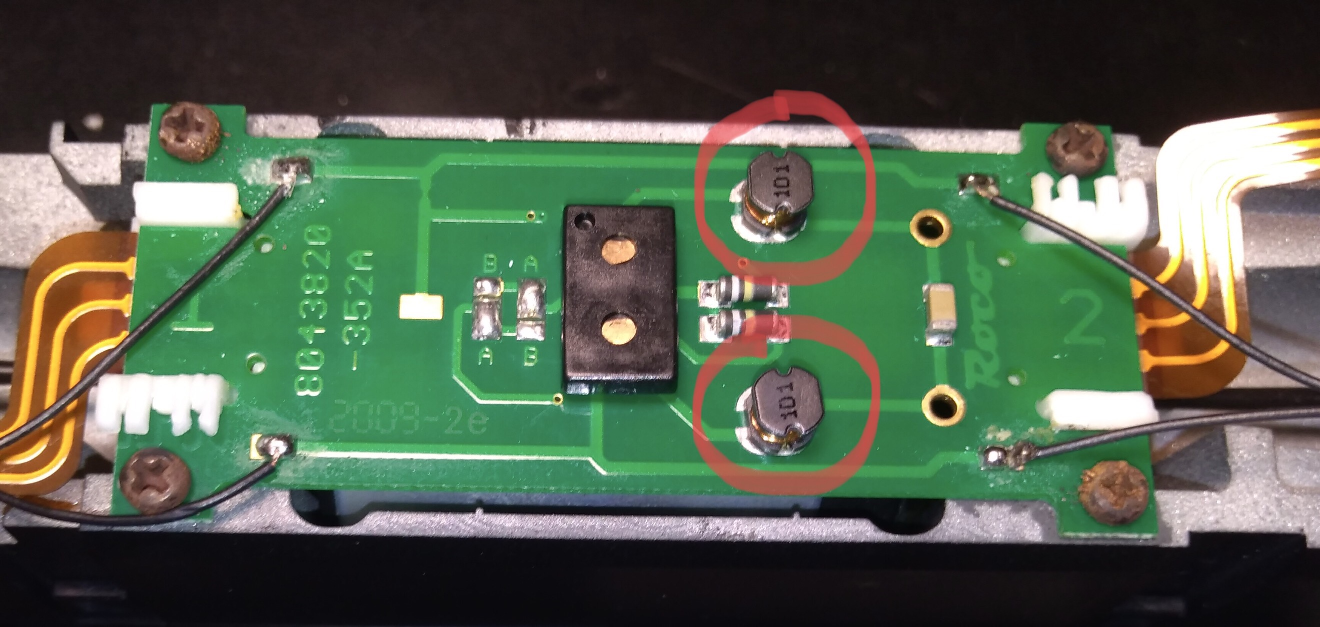

Una curiosidad sobre la 333 de Roco. ¿Qué reactancia es la que has eliminado de la pcb para mejorar su funcionamiento? ¿Son las marcadas en rojo?

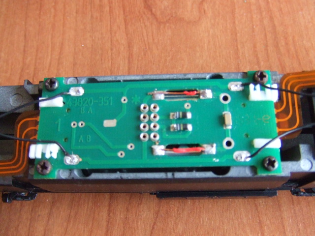

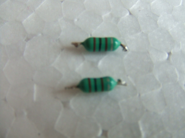

Pues no sé exactamente, en la mia son dos componentes de forma cilíndrica, como una resistencia, de color verdoso claro con franjas marrón-negro-marrón-plata; en principio creía que eran resistencias, pero son inductancias, lo que pasa que deben tener un valor óhmico notable para amorrar tanto el motor. En la foto de mi pcb, ocupan los dos agujeros donde he puenteado con cable de funda roja.
Ahora bien, quitándolas puede afectar a la toma de corriente con chispeo o ensuciado de ruedas, sobretodo si se tiene una via muy irregular. En mi caso no he notado para nada estos efectos negativos, y ya lo hice con la primera 333 ( la 031 ), que rueda perfectamente y a menudo desde 2008, en analógico y en digital sin sonido.

Qué sorpresa, la placa es casi idéntica, pero cambian los componentes que estamos comentando. Mirando en Internet, veo que los componentes de la pcb de mi 333 son reactancias; supongo que las inductancias que tú quitaste de la pcb de tu 333, hacen la misma función. La pregunta que me hago, es el por qué de ese cambio; ¿quizás el técnico que hace las pcbs de estas máquinas se dio cuenta del defecto de funcionamiento, y lo ha solucionado cambiando de componentes? Al menos, ahora a diferencia de la 333-031 de 2009, sabemos dónde está el problema y cómo se soluciona. Eso es lo importante.
