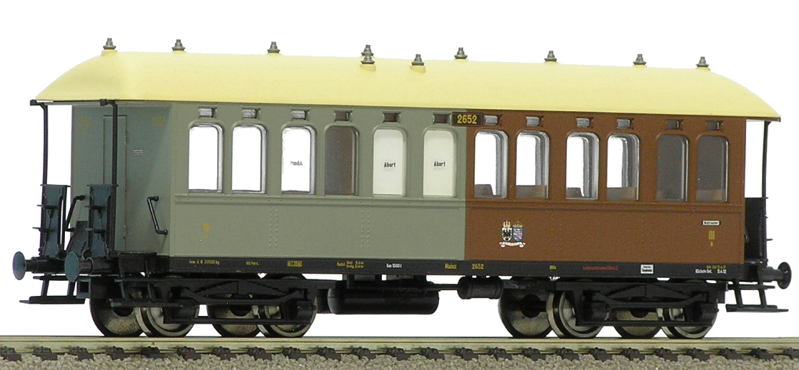

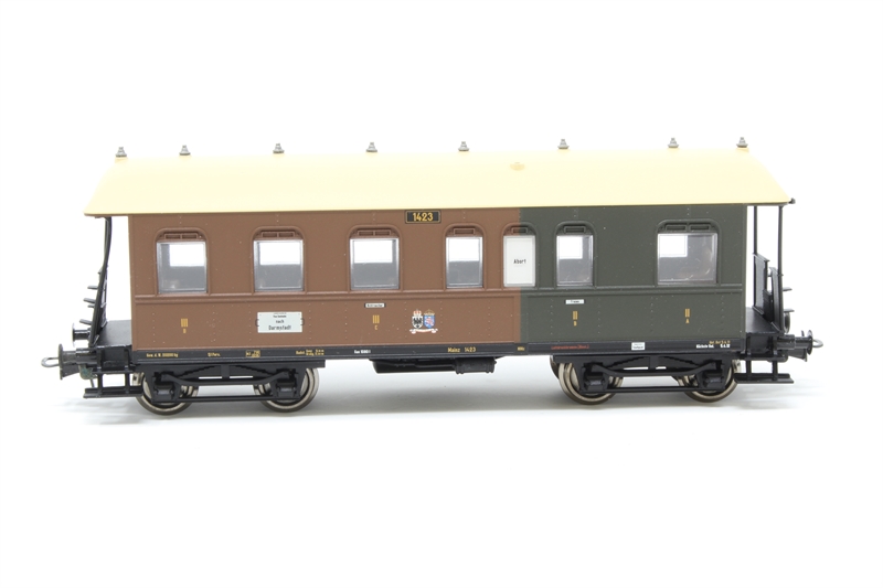

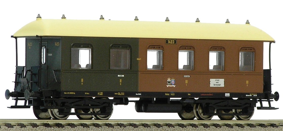

Veamos que te puedo contar, america94, de los vagones que has puestos:
El primero es un coche de la K.P. u G.H.St.E. y perteneciente, como todos los de esa compañía ferroviaria, al KED (Dirección administrativa) de Mainz. Esta compañía (K.P. u G.H.St.E.) era una asociación entre la compañía de los ferrocarriles prusianos y la del Gran Ducado de Hesse. Si te fijas, el coche lleva los escudos de ambas que era el símbolo de propiedad de esta compañía. Hacía el recorrido entre Frankfurt/Mainz y Weisbaden, ciudad balneario muy concurrida, un recorrido muy sinuoso de ahí que se utilizaran coches especiales cortos y con bogies o tres ejes y locomotoras también cortas.
Como bien dice Rubio, en la época en la que Liliput situó este coche, 1911, en Prusia se utilizaban distintos colores para que los pasajeros identificaran fácilmente las clases: Verde fileteado de amarillo para la 1ª clase, verde para la 2ª, marrón para la 3ª y gris para la 4ª. Este coche en concreto tenía parte de II clase (verde) y parte de III (marrón).

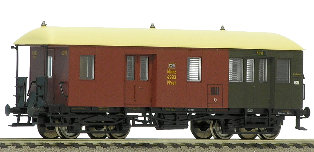

Liliput, en 2005, además de sacar este coche (L381500), sacó un coche de III/IV clase (L381800) y un furgón de equipaje con compartimento postal (L381200). Con ellos y algún mercante de la misma compañía, como los Brawa 49742 (de este año), Marklin 48926 o Trix 23949, puedes formar un bonito tren tirado por una T 9.3 como las Liliput L109100 o L109120 o la T 10 de Fleischmann (404673).
Aquí puedes ver de nuevo el que tú tienes así como el otro coche y el furgón:

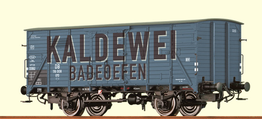

Del segundo vagón, el de Brawa, un mercancías cerrado tipo G 10 de la DB, te podrán contar algo los aficionados al tren alemán de época III, época a la que pertenece el vagón.

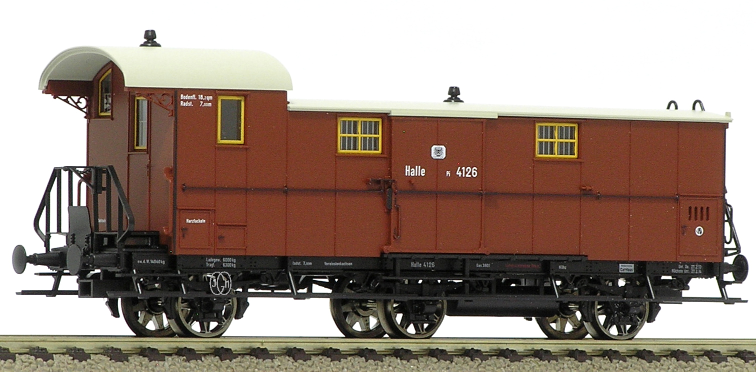

De este tipo, en H0, sólo conozco los de Fleischmann con entre eje de 7 m, y carentes de retrete:
Fleischmann 5894 con matrícula “Halle 4126” (4899-5 en set tirado por una P 8 que sacó este fabricante en 2002). El furgón está representado en su estado en 1913.
Observando imágenes de la Hoja constructiva IIa 1 en distintos años, se aprecia que en los años 90 ensancharon las ventanas a ambos lados del portón cogiendo toda la anchura del mamparo, en tanto que antes sólo ocupaban algo más de la mitad del mismo.
Otras diferencias, como la escalera del testero opuesto al balconcillo en lugar de los peldaños que veremos en los de la siguiente entrega, apuntan a que estos dos modelos corresponden a la variante según Blat(hoja) IIa 4.

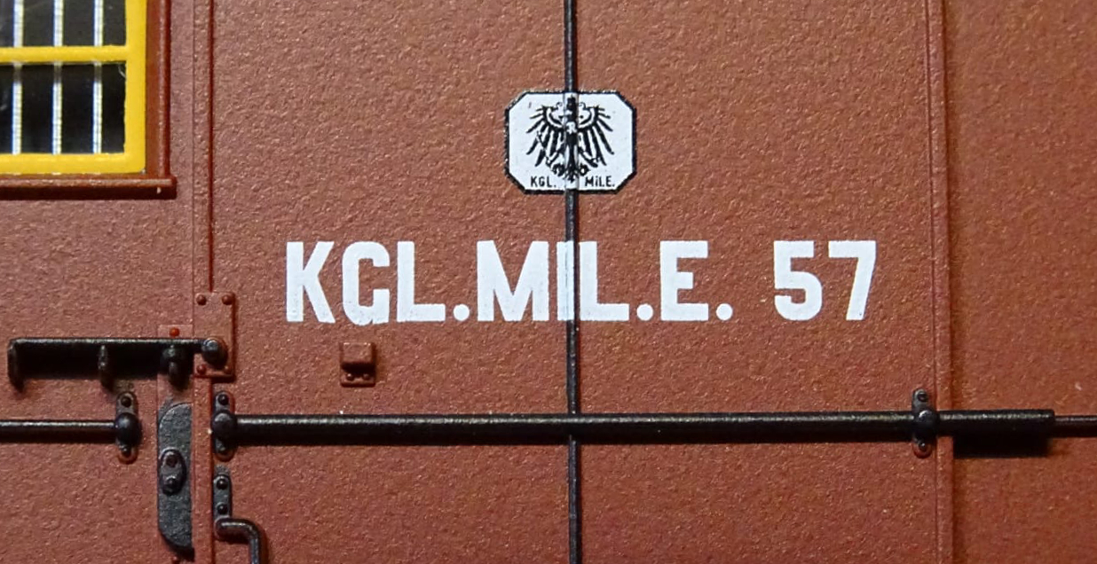

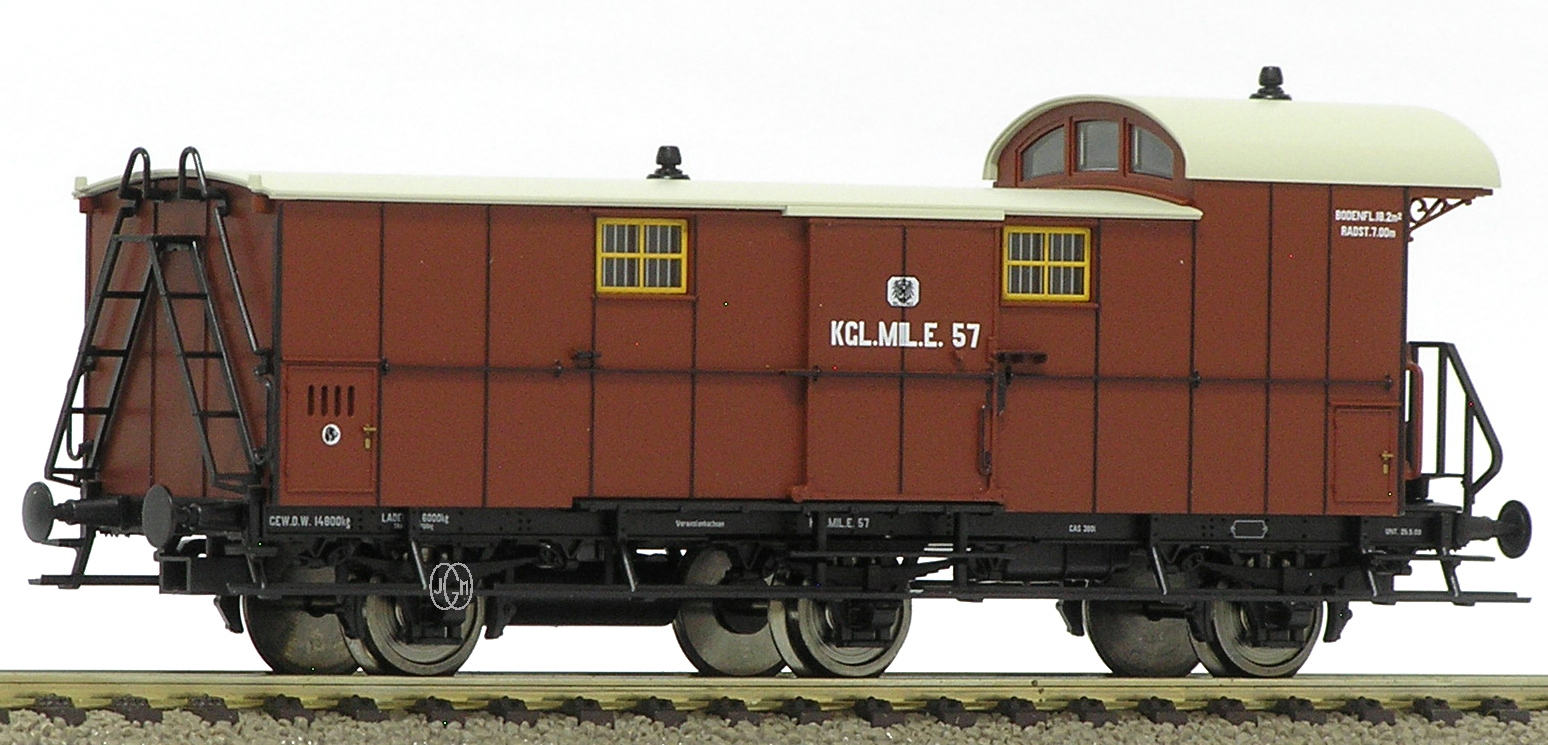

Fleischmann 581208-3 (en set con un coche y un vagón comercializado en 2012) con matrícula “KGL.MIL.E. 57” (Königliche Militär Eisenbahn), se representa en su estado en 1909. Existe una aceptable fotografía de este furgón que nos demuestra el buen hacer de Fleischmann al reproducirlo.
A destacar un pequeño detalle de pintura, poco conocido, perfectamente reproducido por Fleischmann. Los vagones de la Königliche Militär Eisenbahn llevaban los mismos “identificativos principales de propiedad” (escudo con el águila prusiana y la inscripción “K.P.E.V.”) que el resto del parque prusiano, pero en dichos escudos (de pasajeros o mercancías) no llevaban la inscripción K.P.E.V. sino la de esta particular Compañía estatal prusiana, “KGL.MIL.E.”, cuya línea de Berlín a Jüterbog sirvió para entrenamiento del regimiento ferroviario. Sin embargo, en el escudo del coche que acompaña a este furgón, aparecen las siglas K.P.E.V. en la banda la inscripción y no KGL.MIL.E. como pienso que debería ser.
Pongo una fotografía de detalle que me ha proporcionado para la ocasión otro forero de este hilo y gran amigo, JuanM, en la que se aprecia este último detalle.
