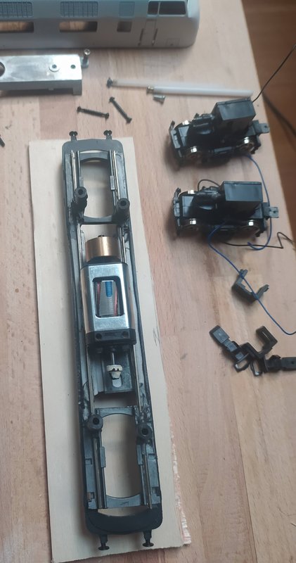

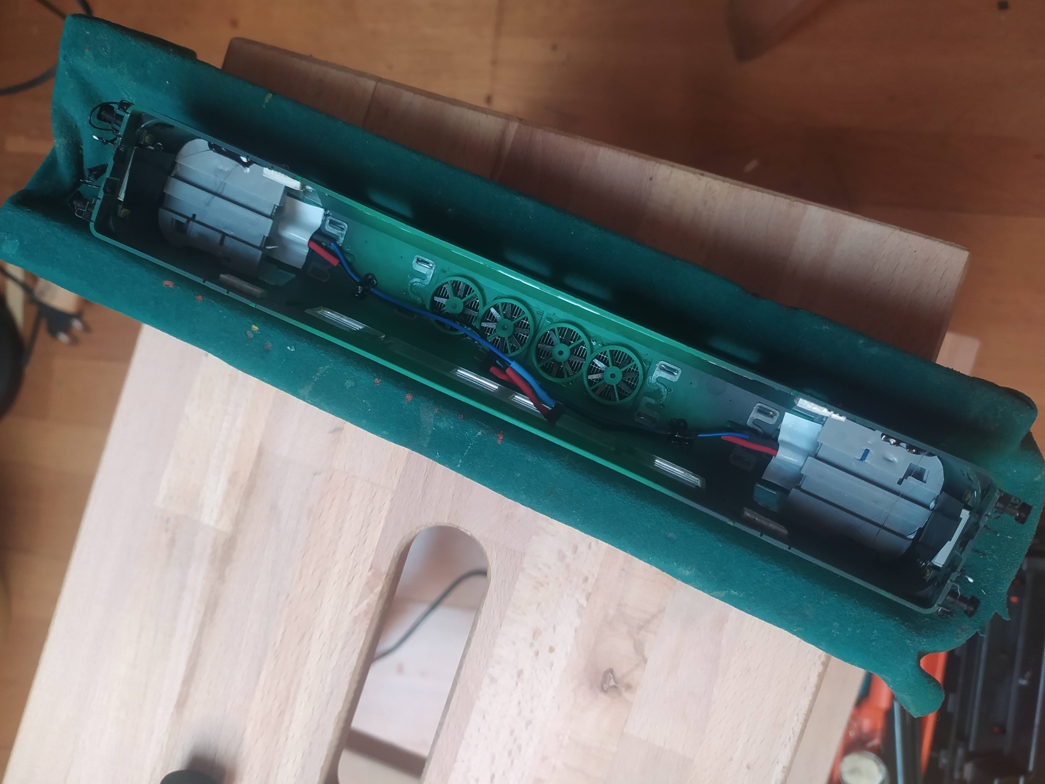

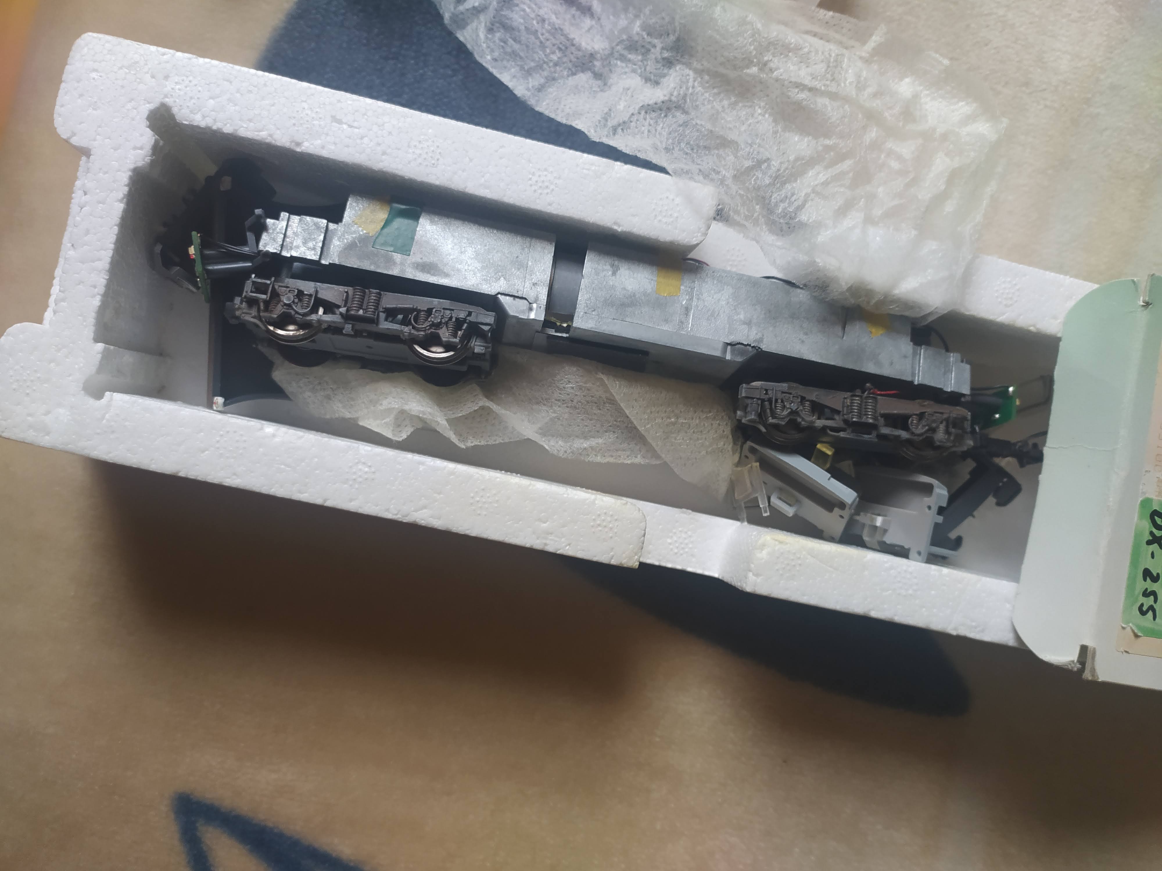

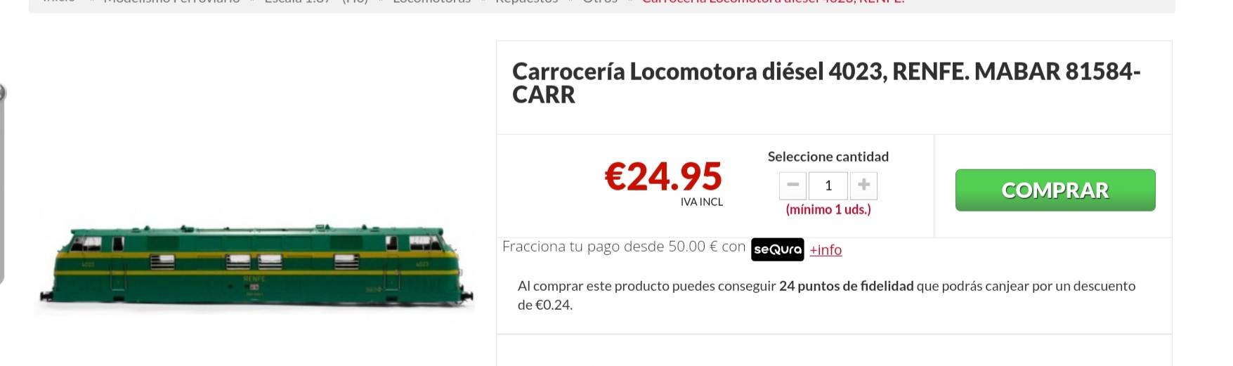

Hola, pues tenia un par de chasis, uno de una MEHANO 252 con buges de la de Electrotren que adapte, otra de una V 200 de roco y una carcasa DB, para hacer una de COMSA , pero vi en venta una carcasa de MABAR de la 340, la 340-23-3, os imagináis, como tendre tiempo en una buena temporada, no podre trabajar ni montar en bici, también os imagináis, ( accidente en el curro)pues manos a la obra.

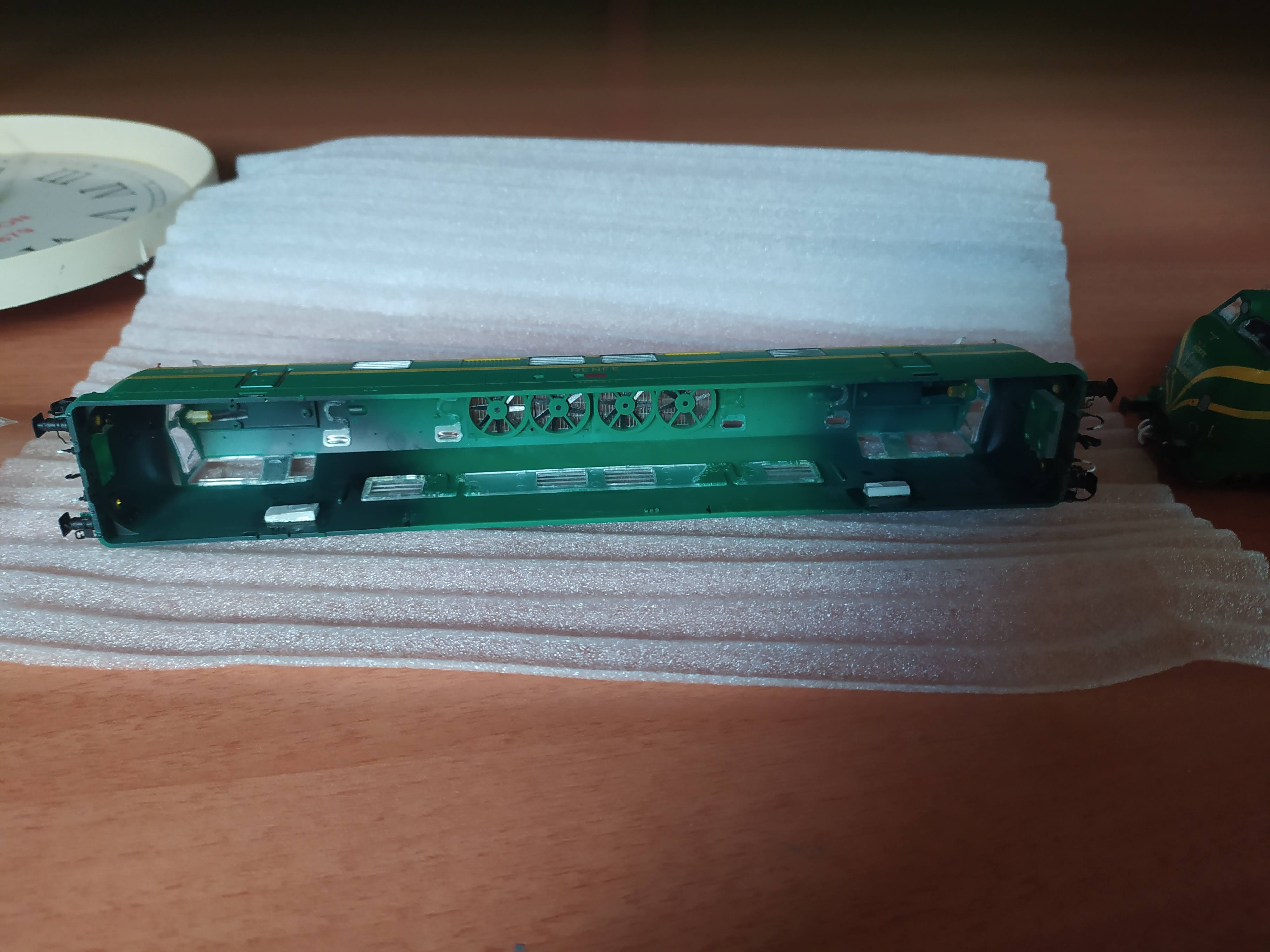

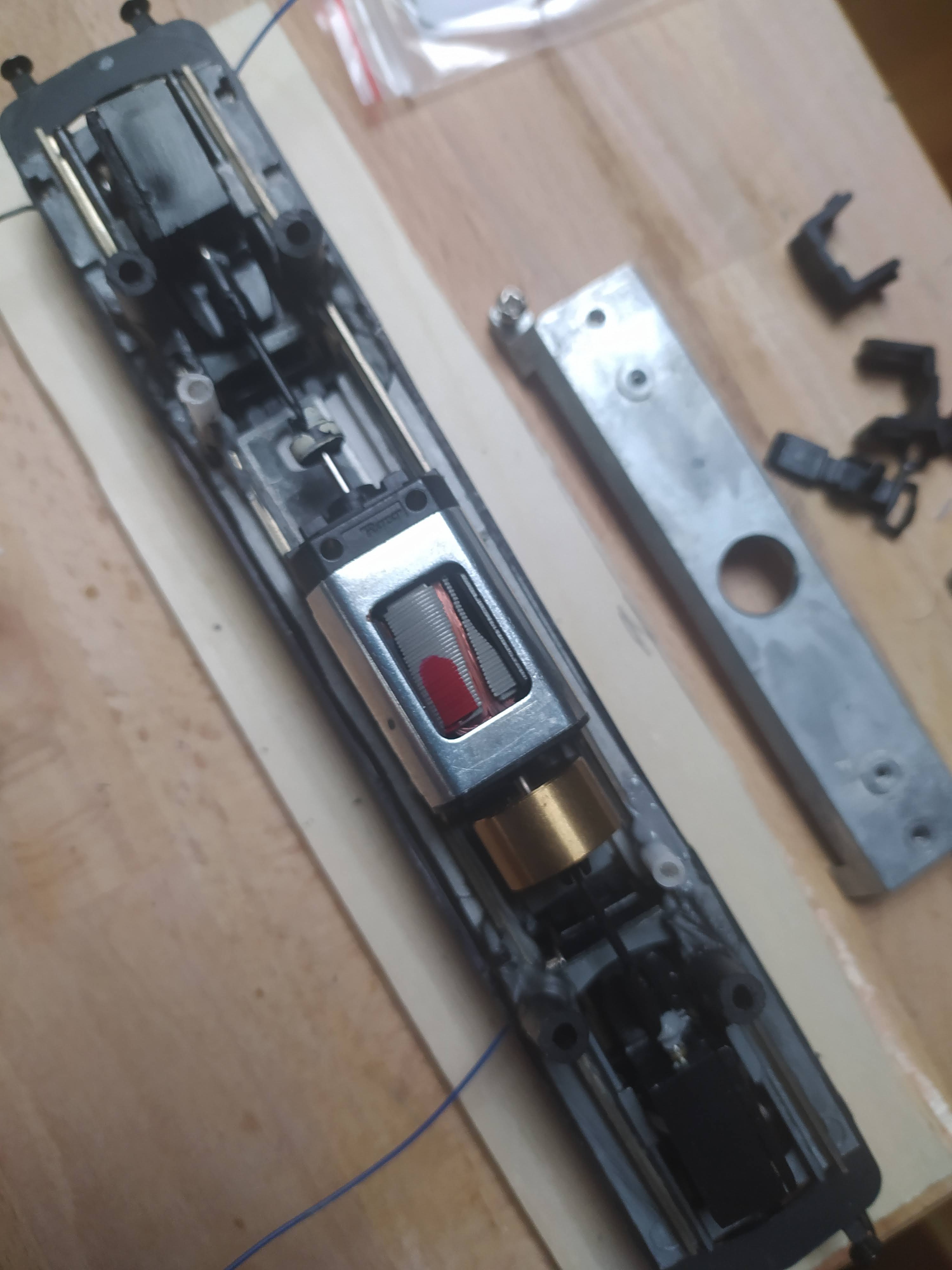

Localización de componentes,

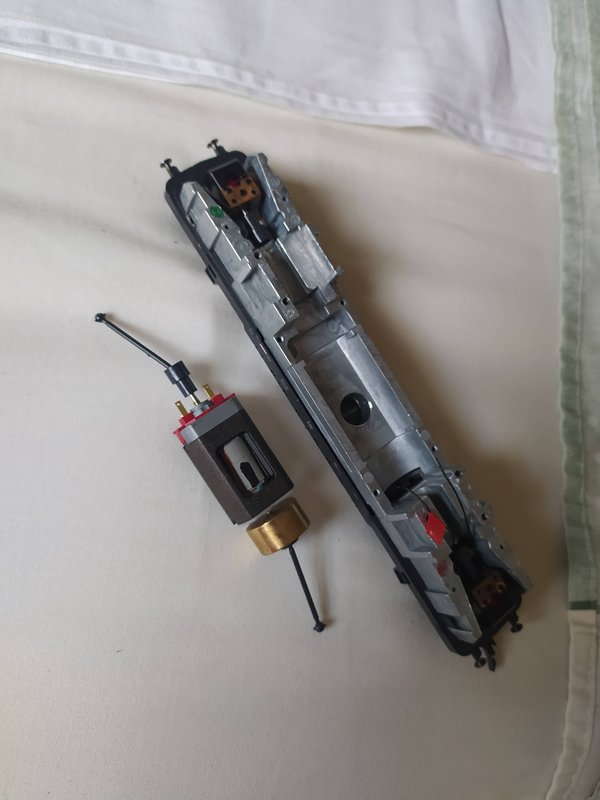

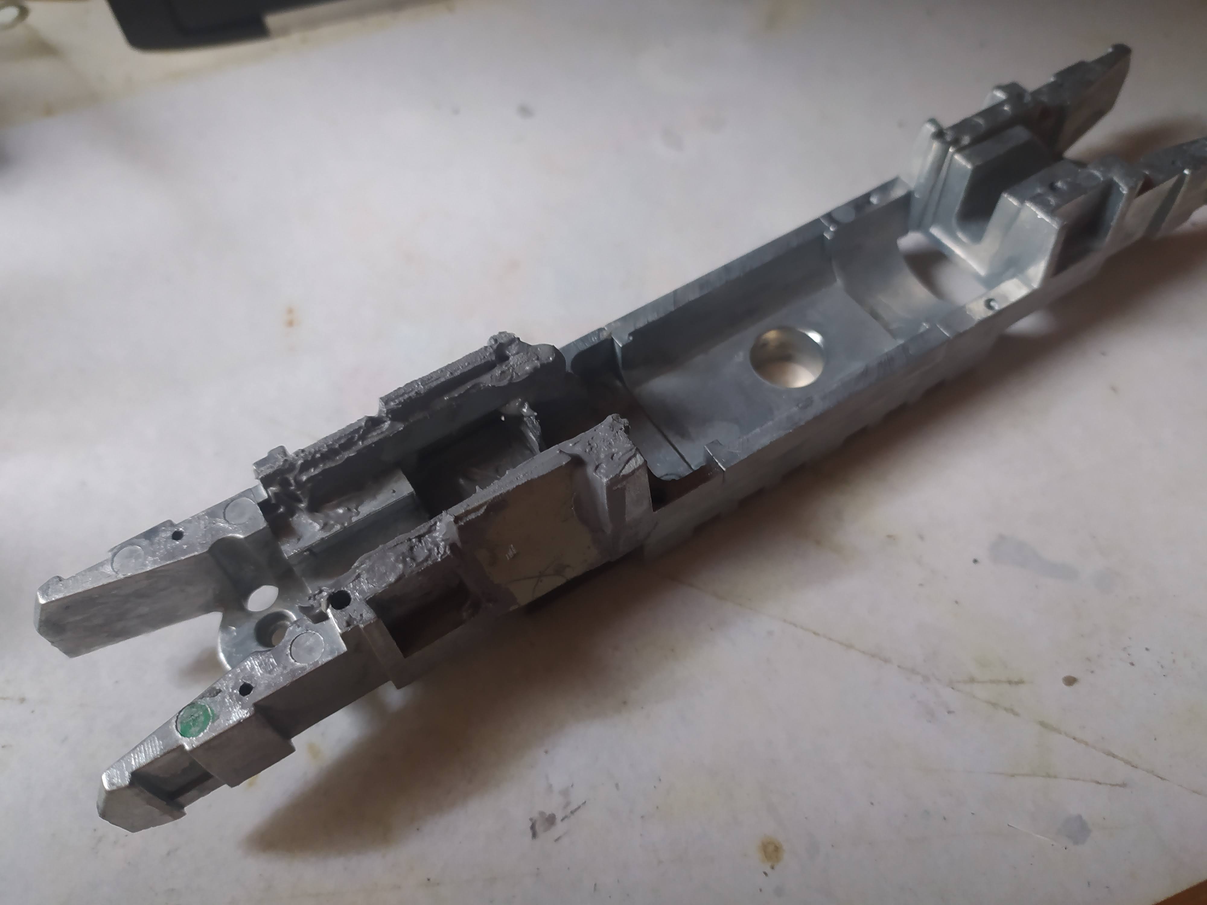

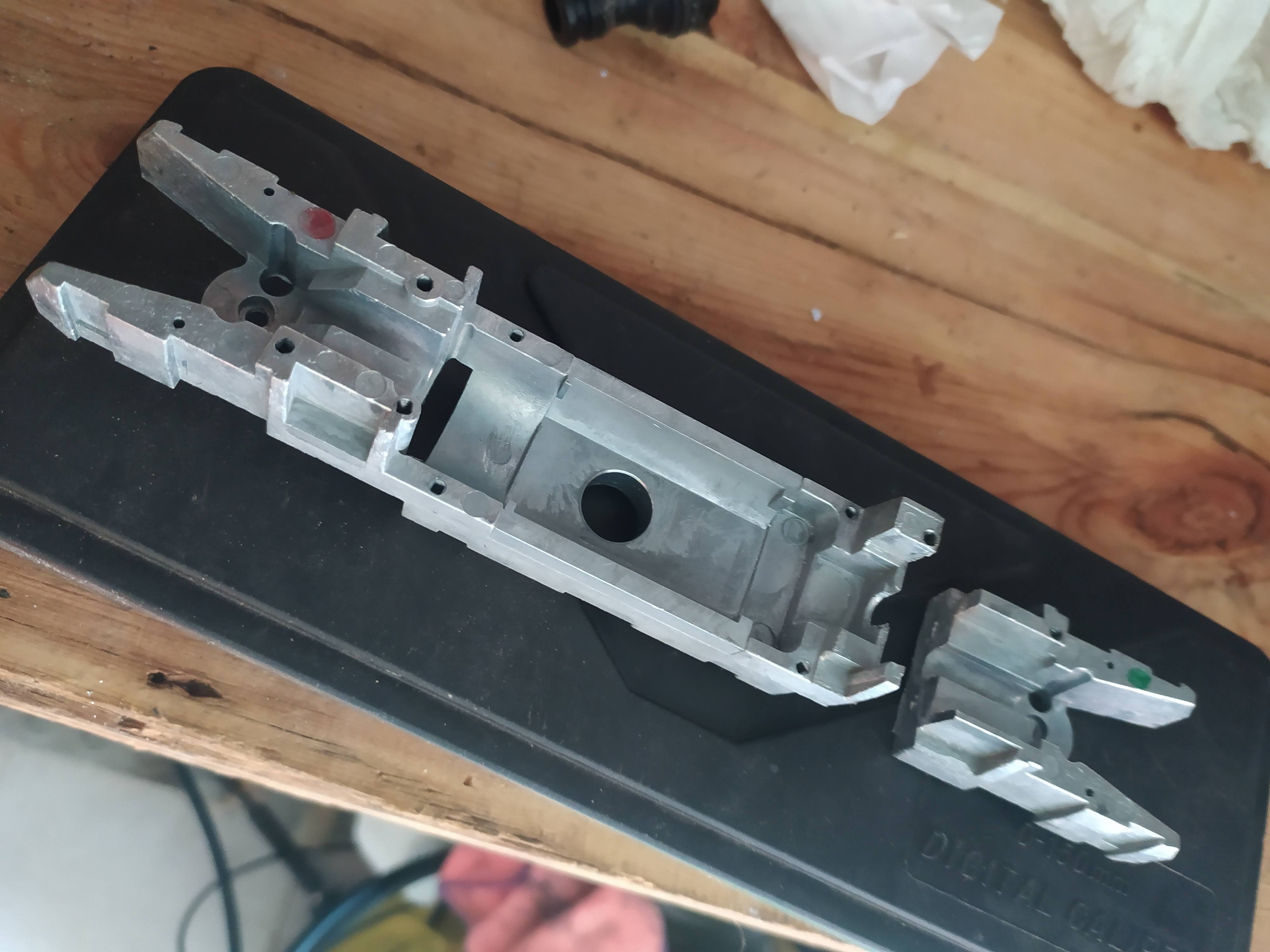

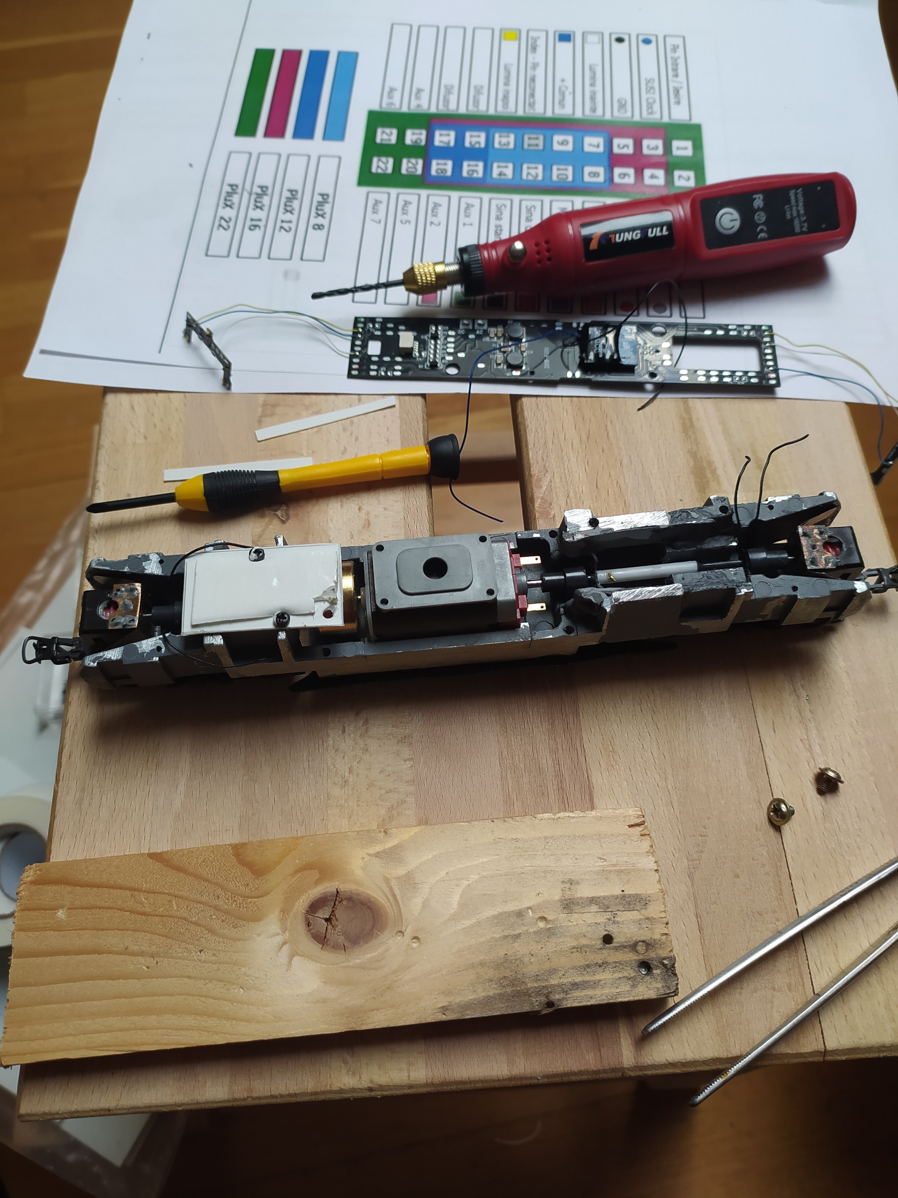

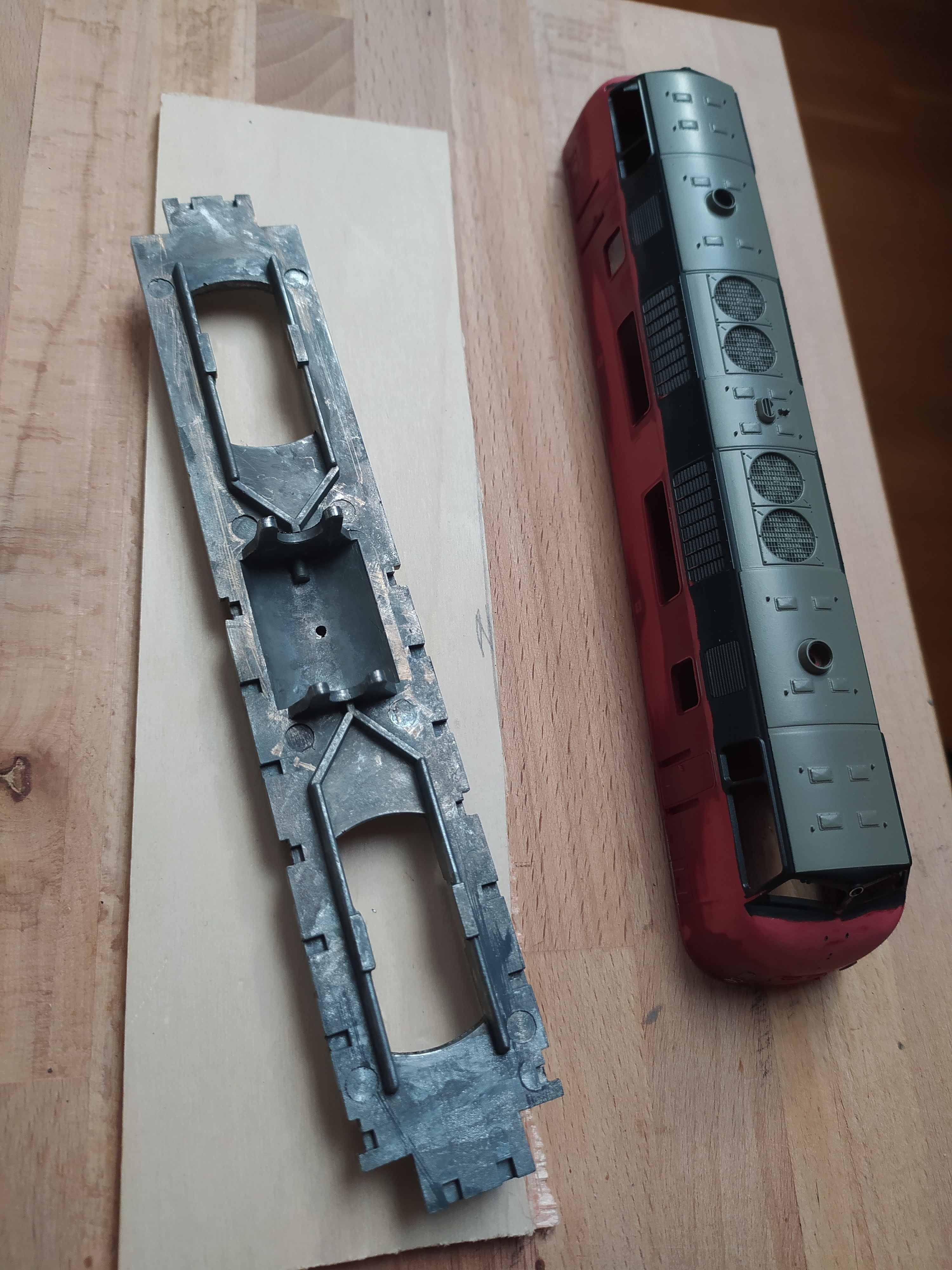

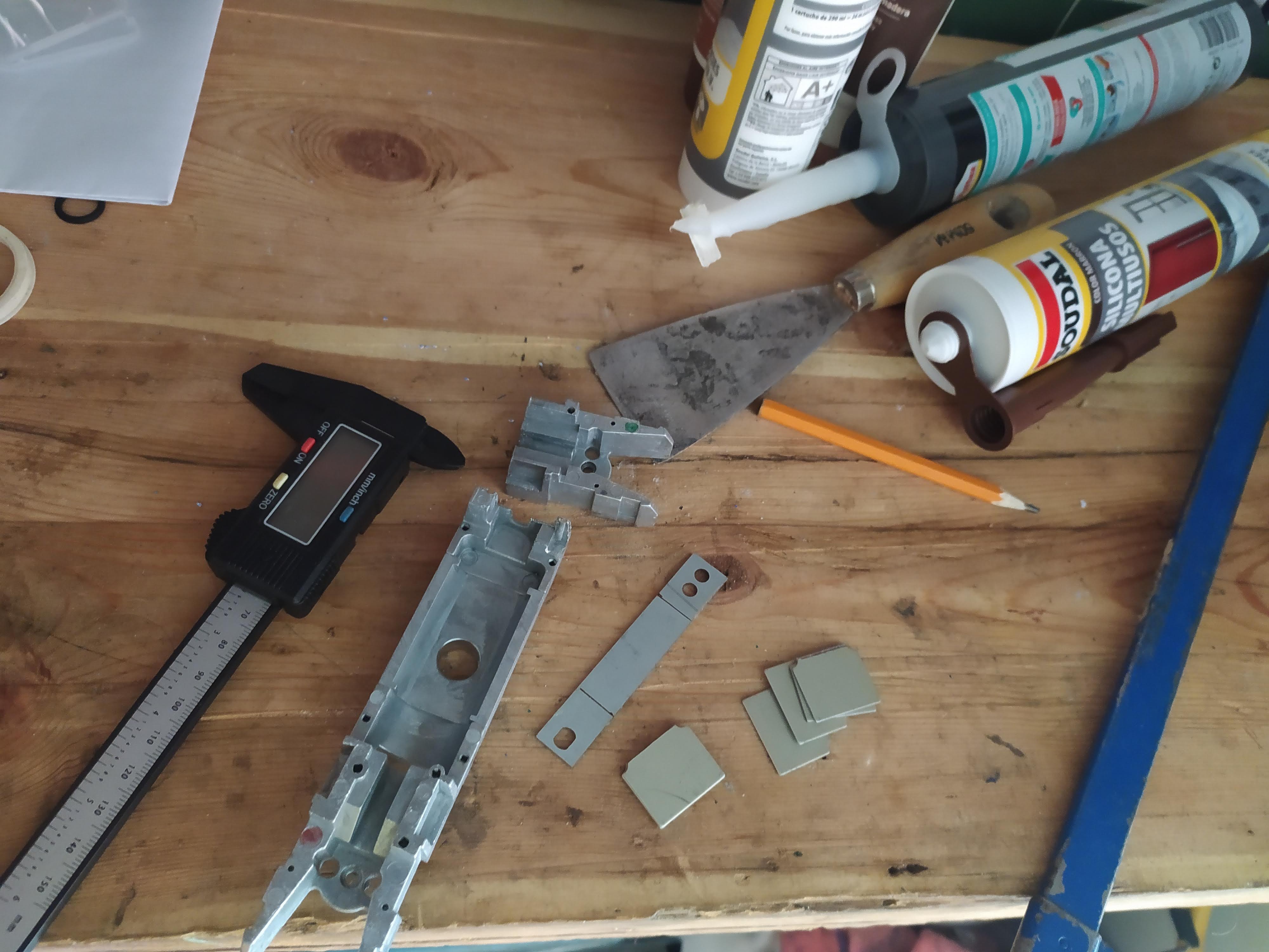

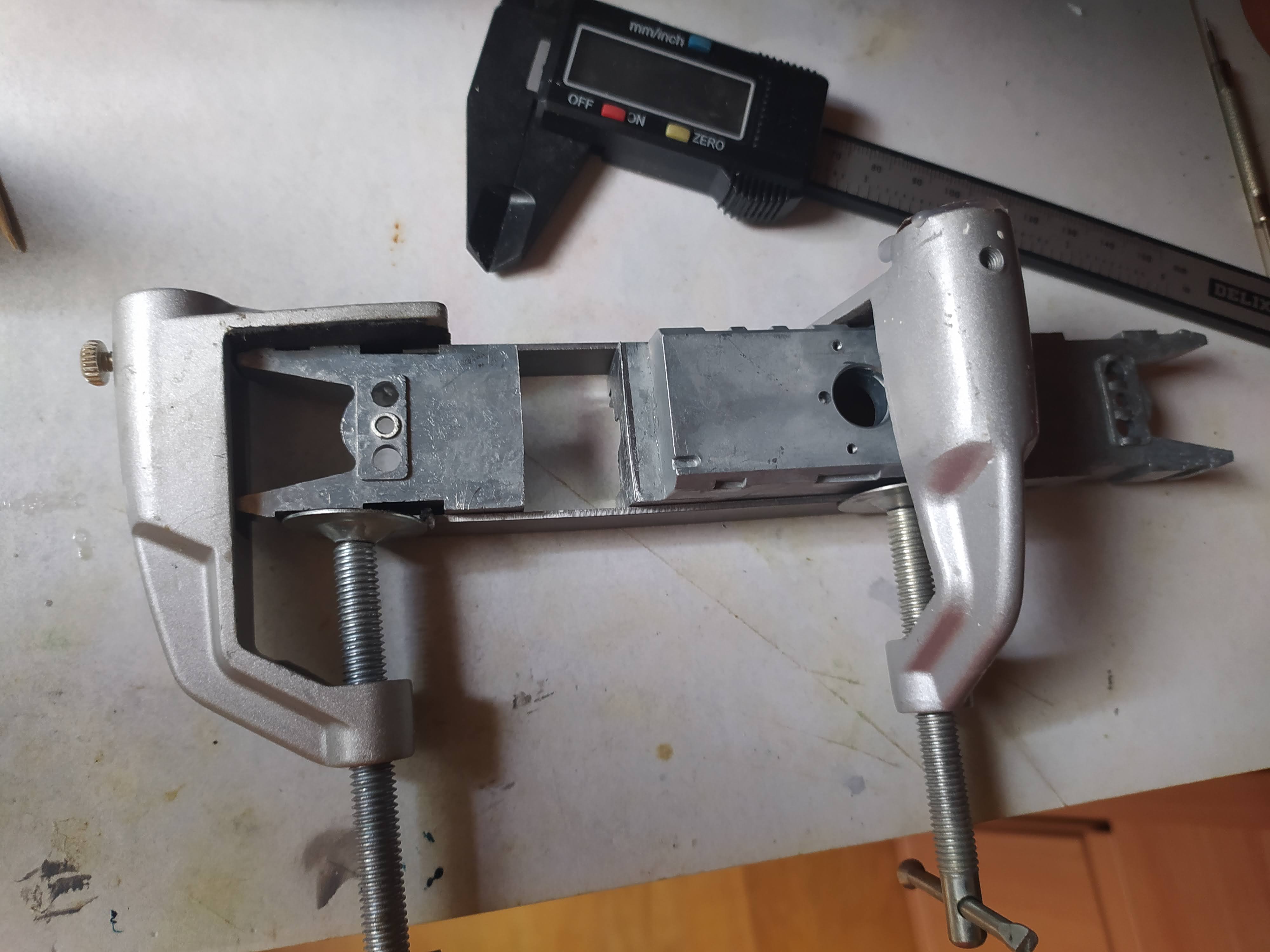

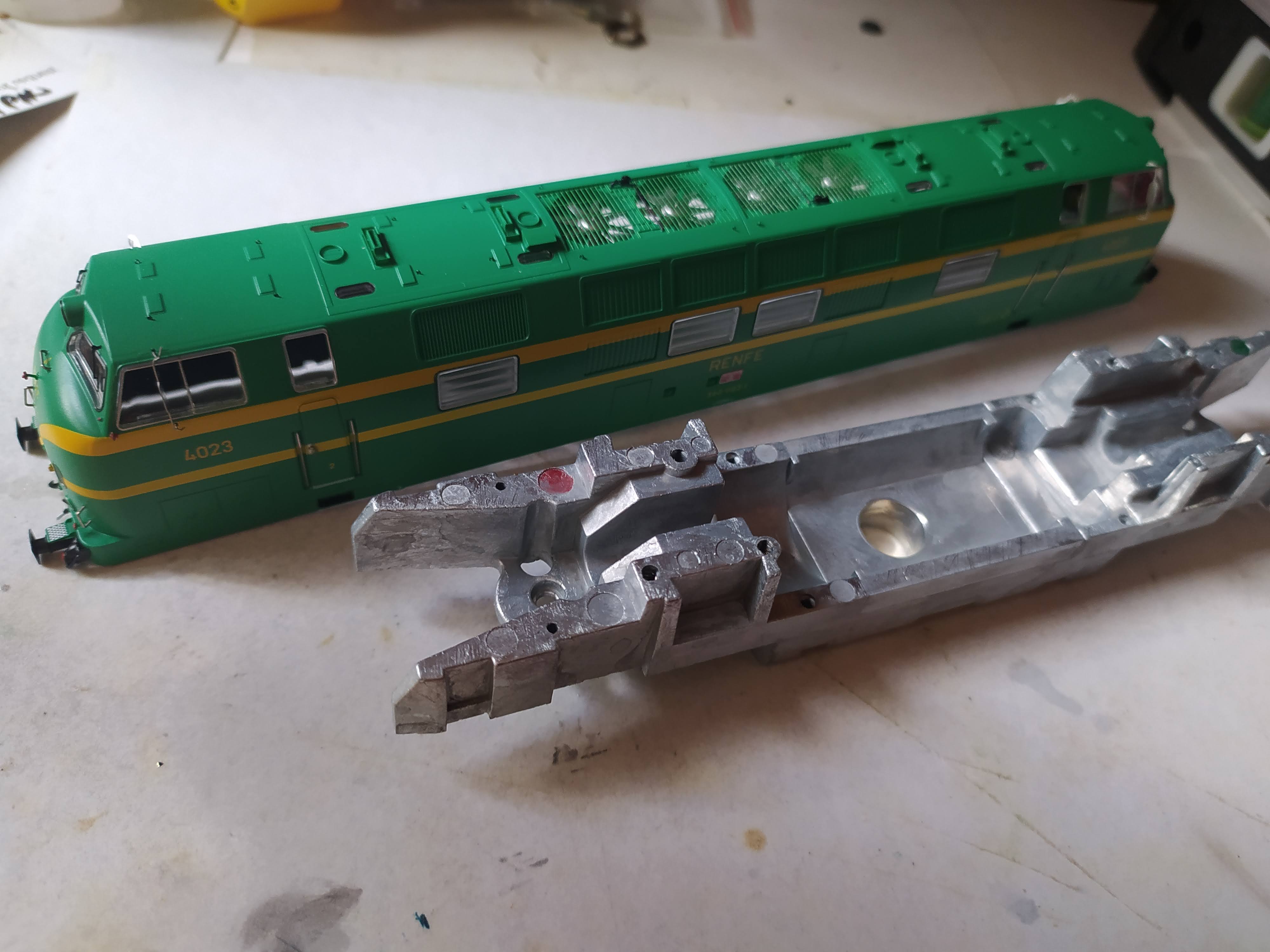

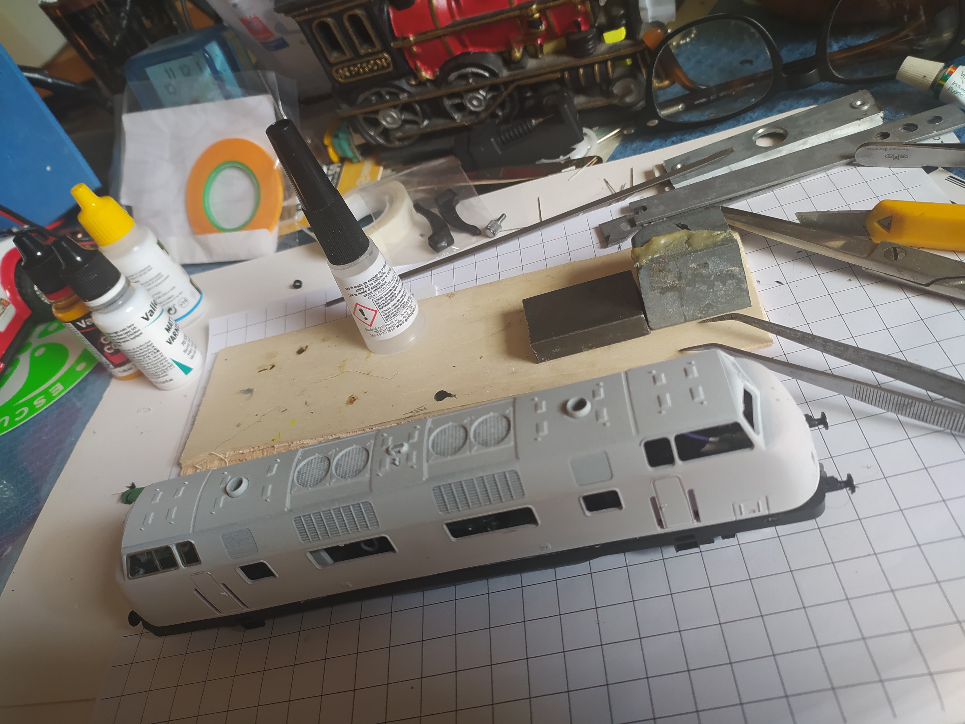

Bueno, con calibre en la mano y comparando con otra 340 que tengo, en realidad tengo dos y se que si monto esta tengo que vender una, tengo que prolongar el chasis.

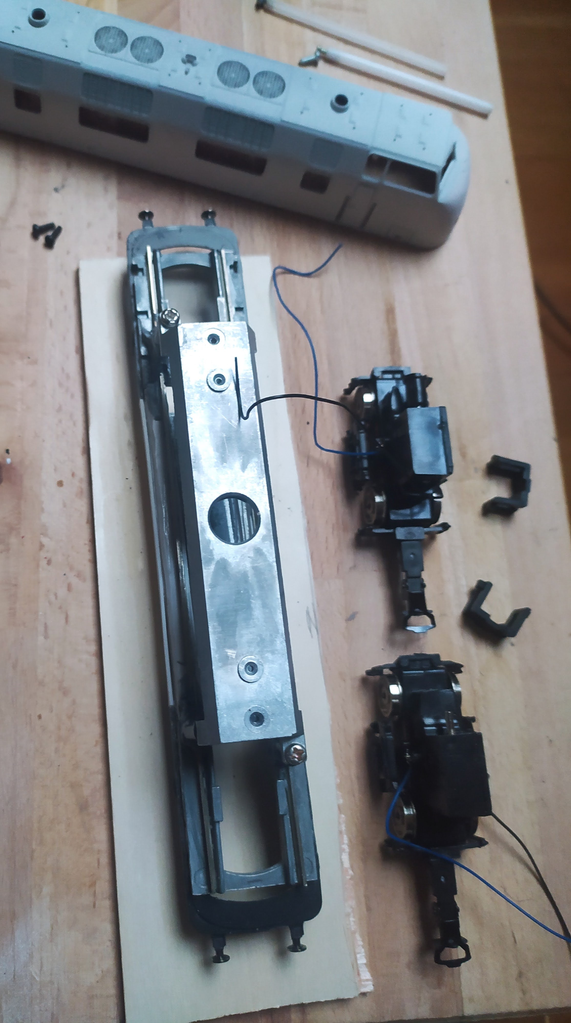

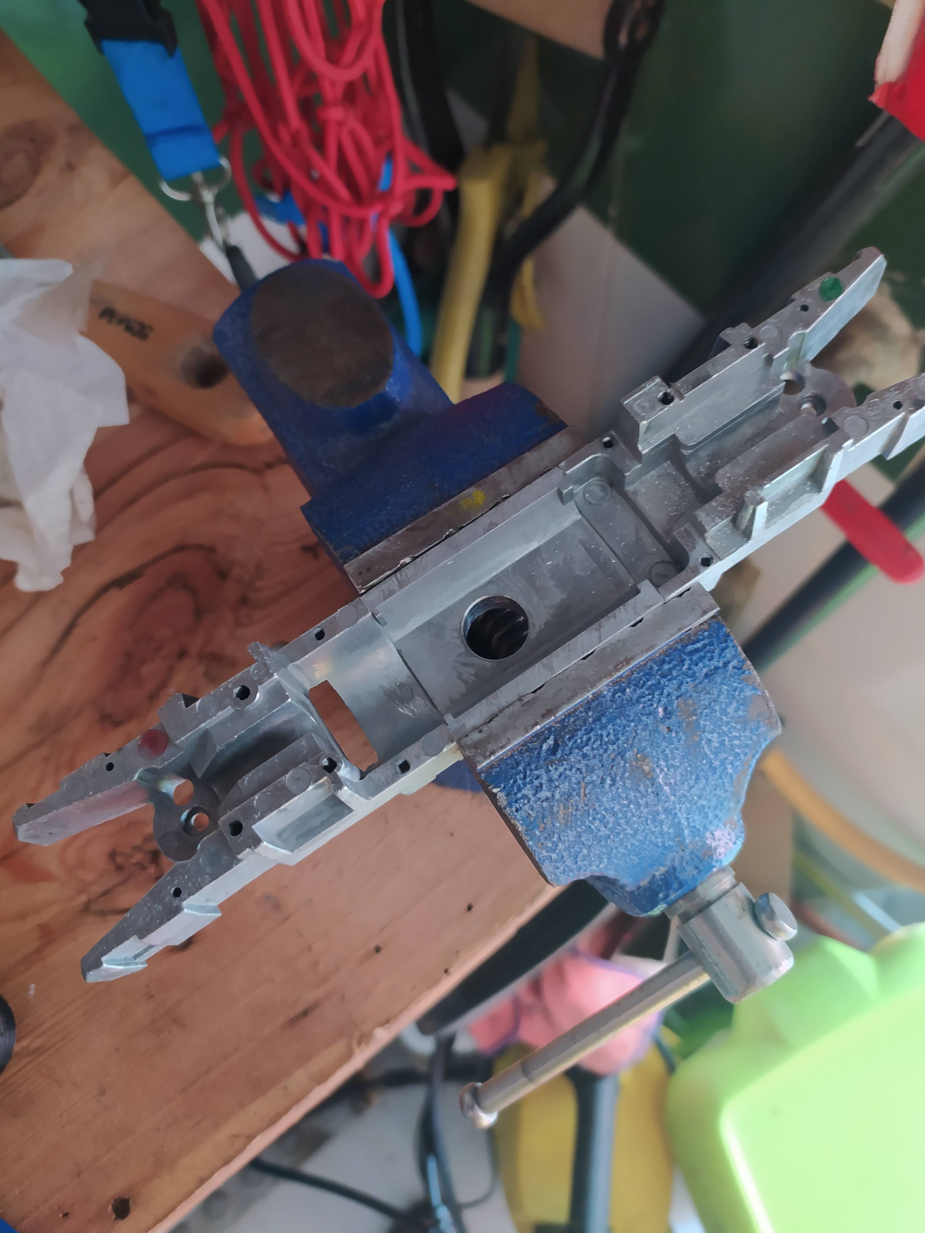

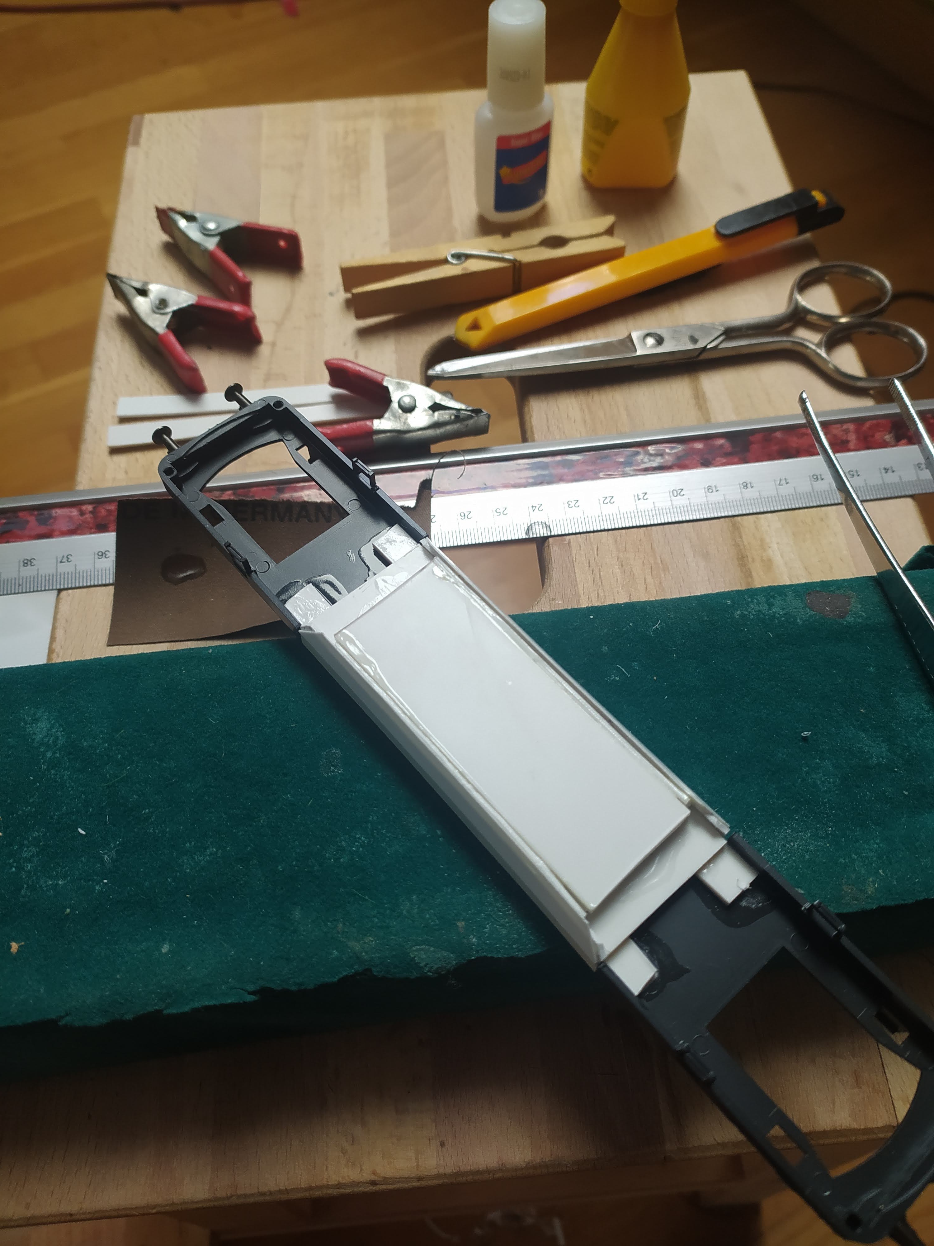

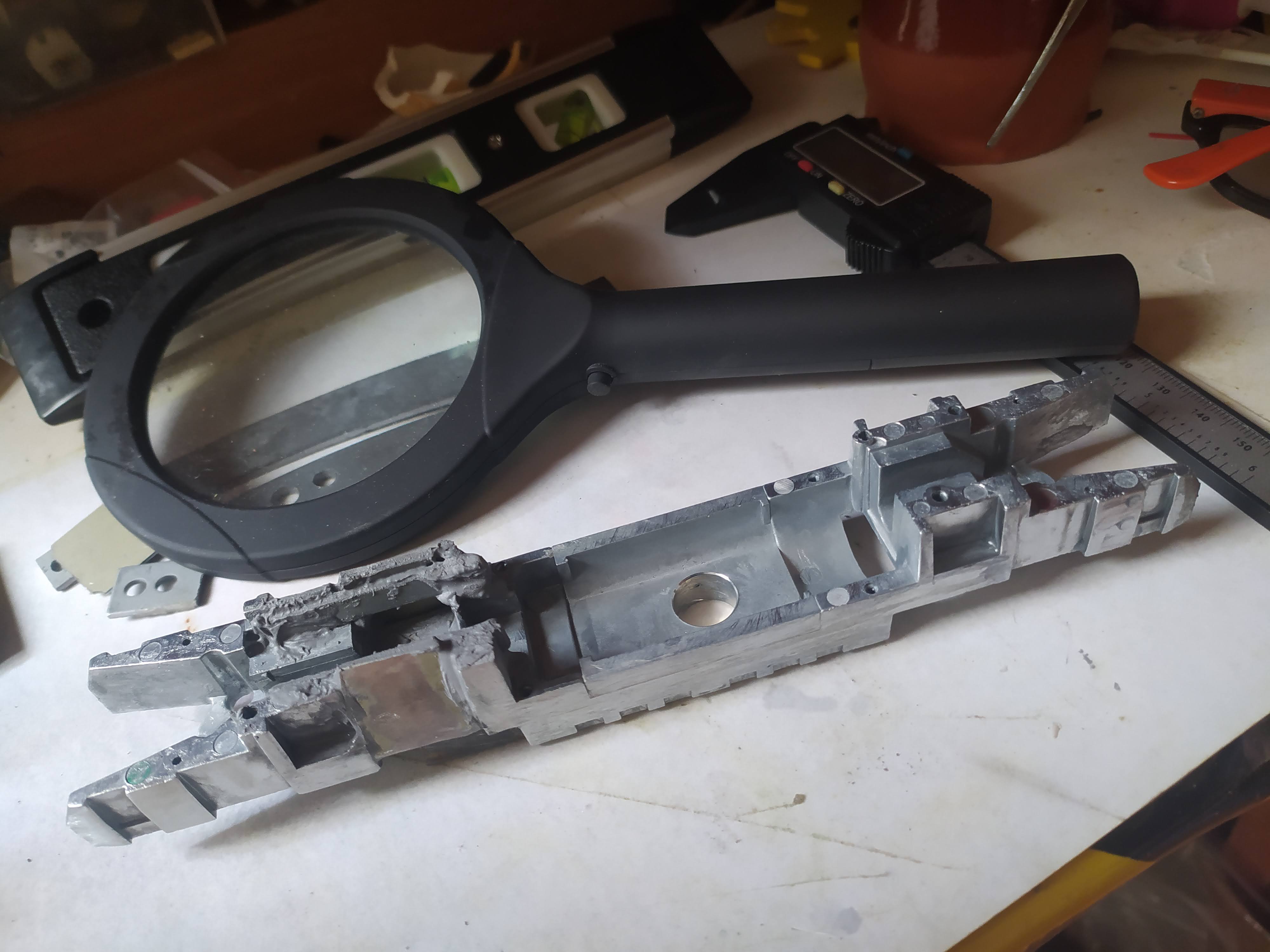

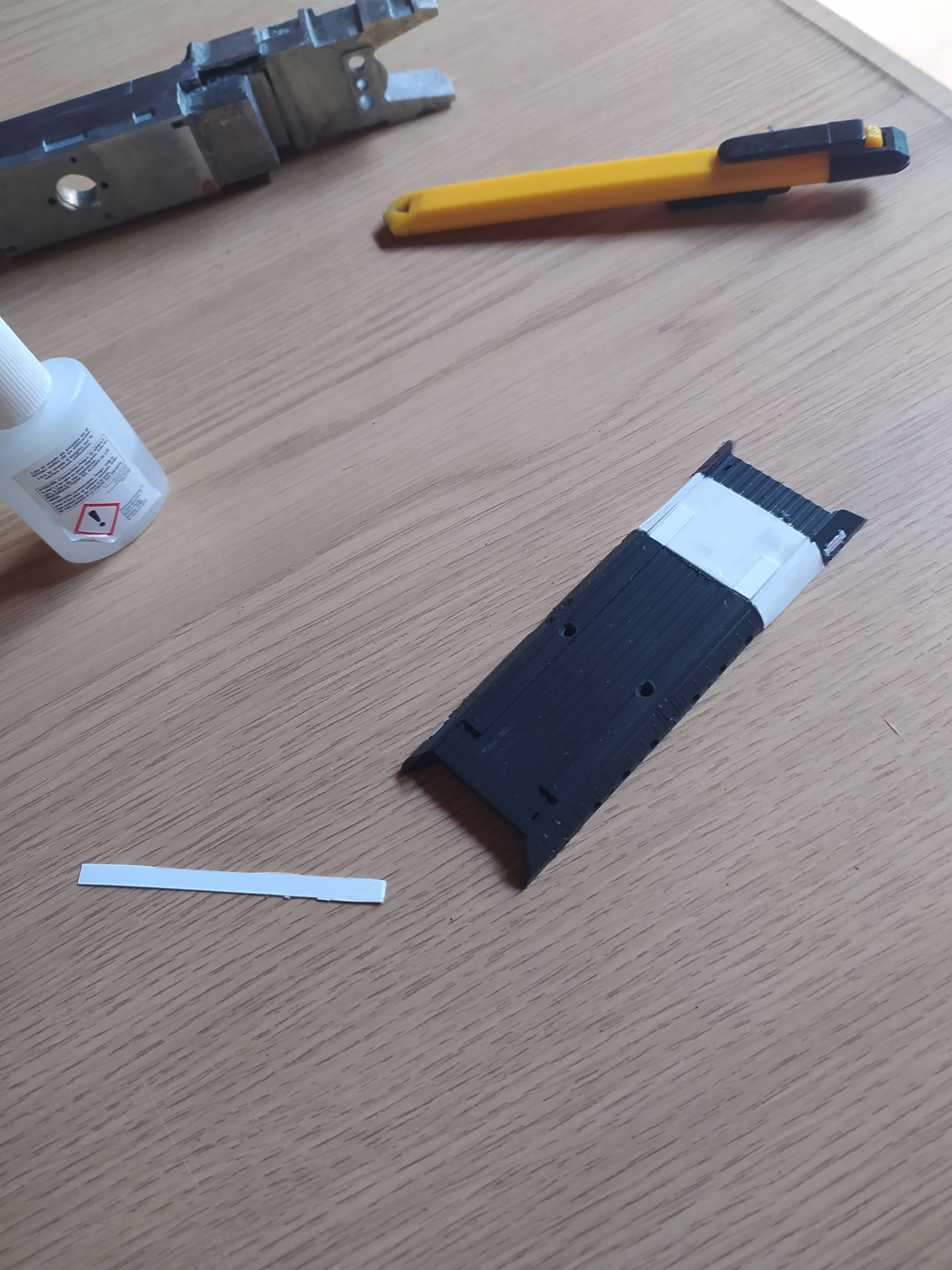

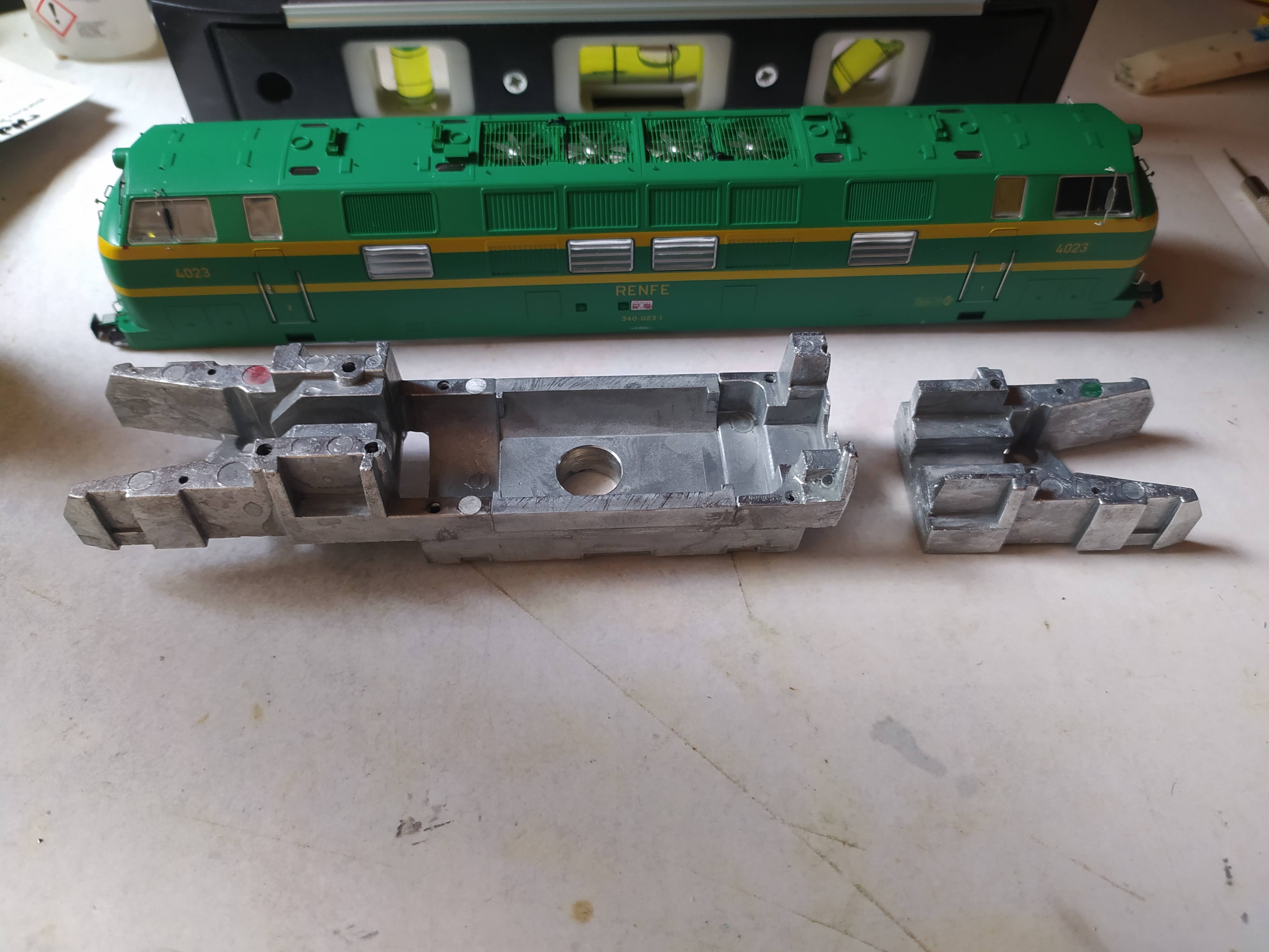

Corte y preparación de la ampliación.
Tratos NEGATIVOS:
Mensajes: 3501
Registrado: 12 Oct 2009 17:33

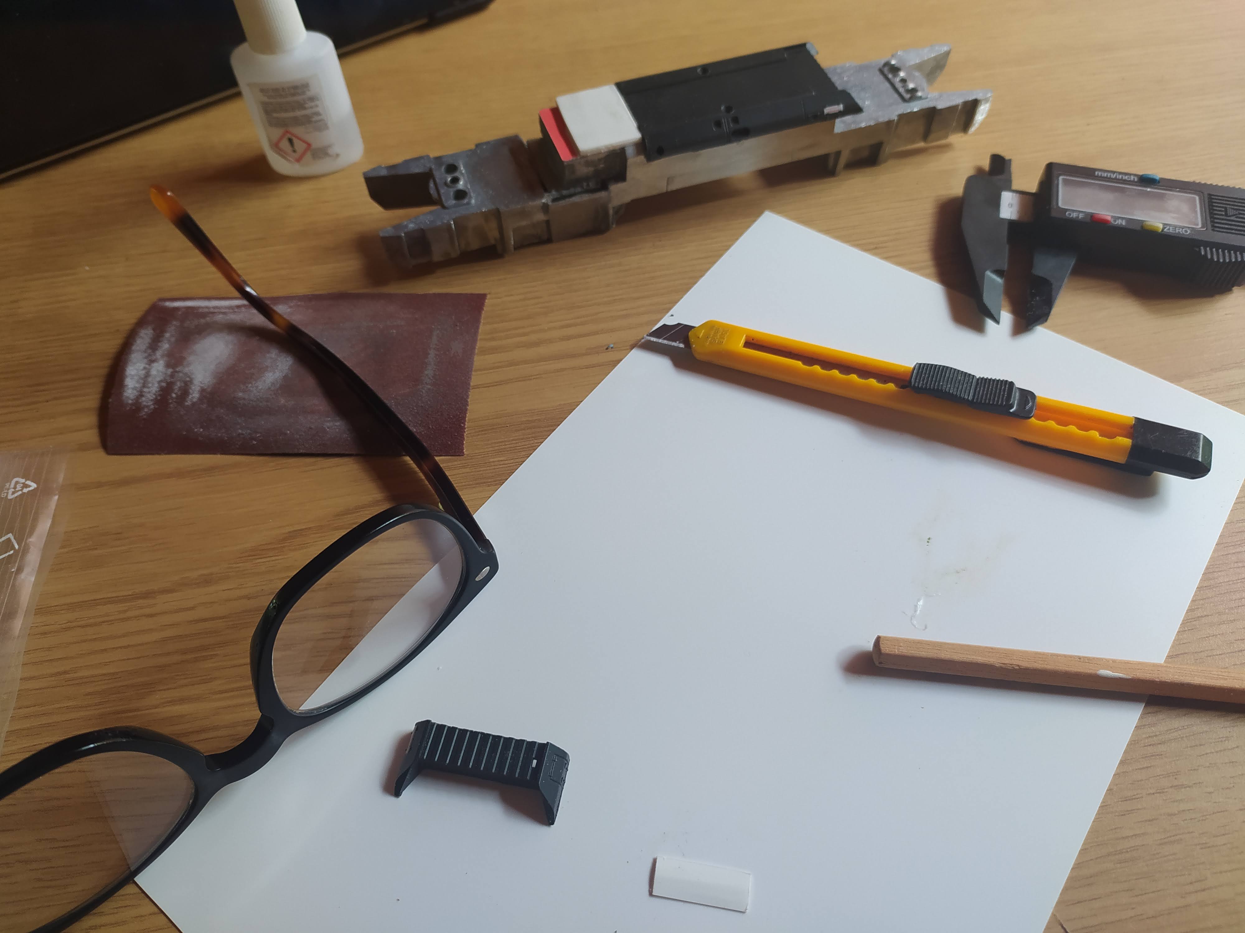

Cortado y dejado a la medida para que coincidan al máximo los ejes con el original de mabar, pegado despues con nural 21 , ya va teniendo forma, una vez bien seco tocara lijar para que el chasis quede fino de gotones que luego darán problemas a la hora de poner la carcasa.

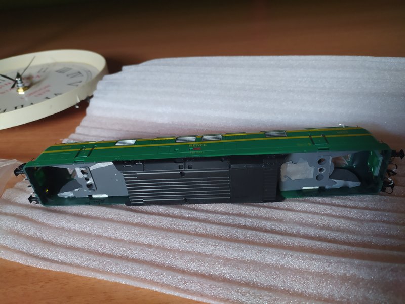

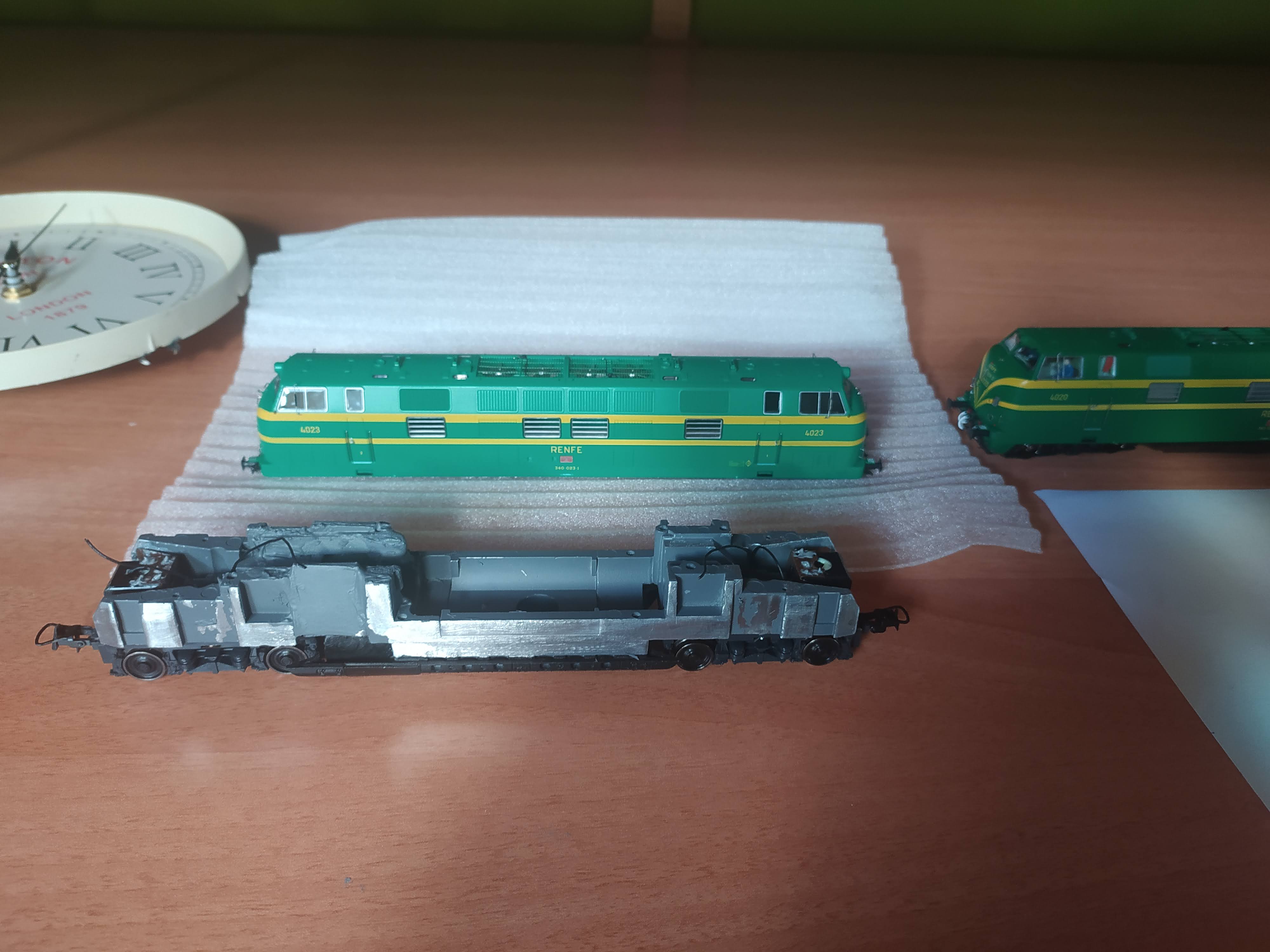

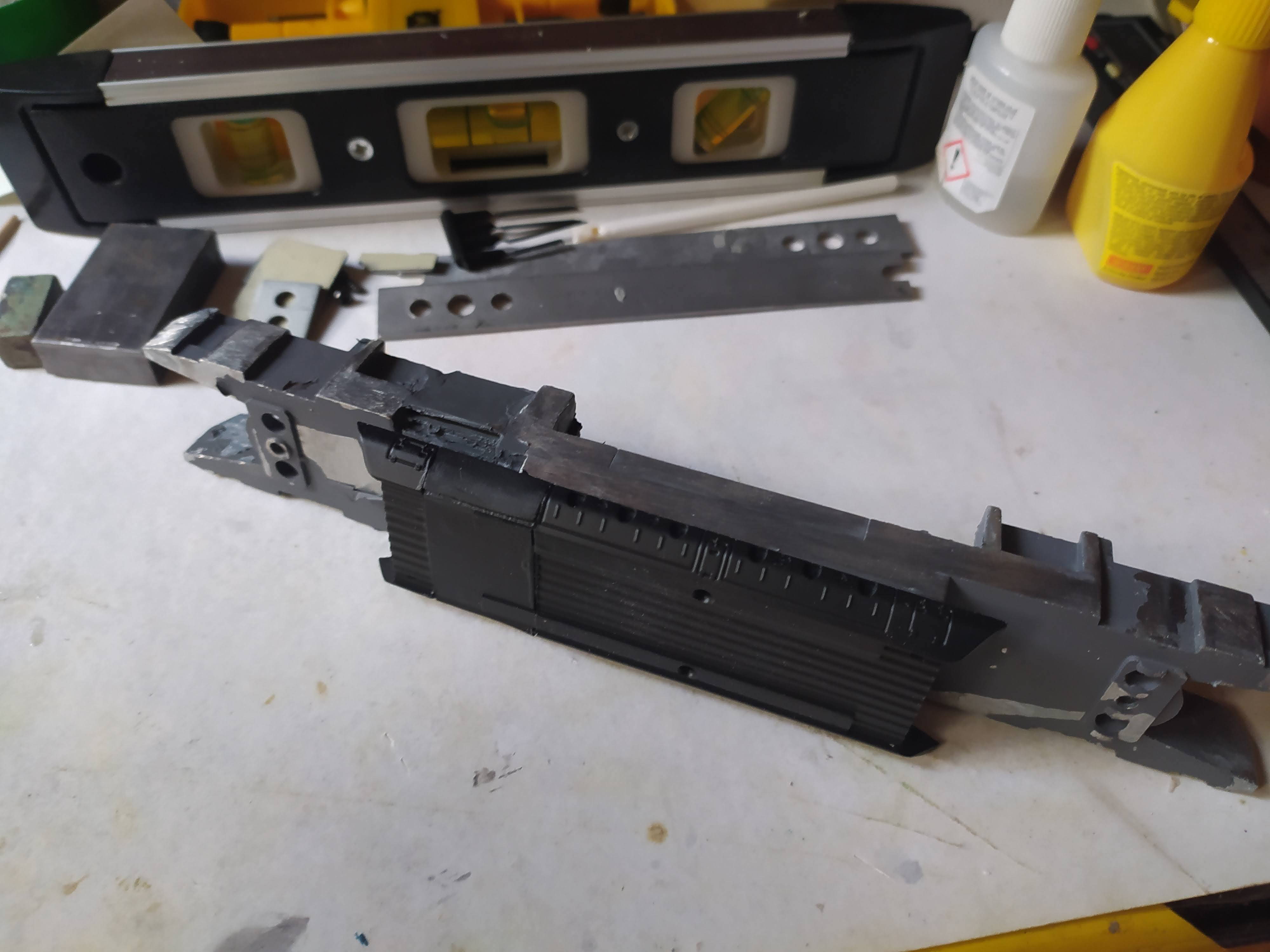

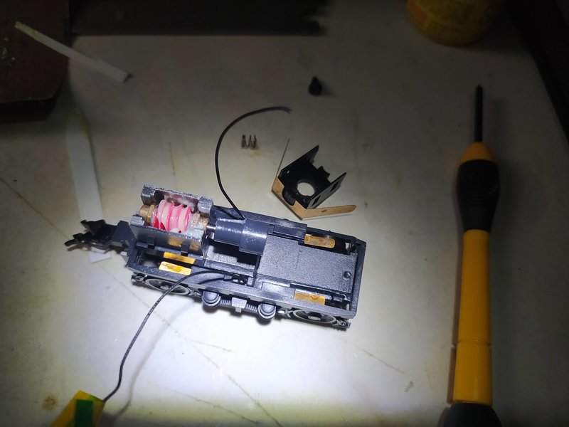

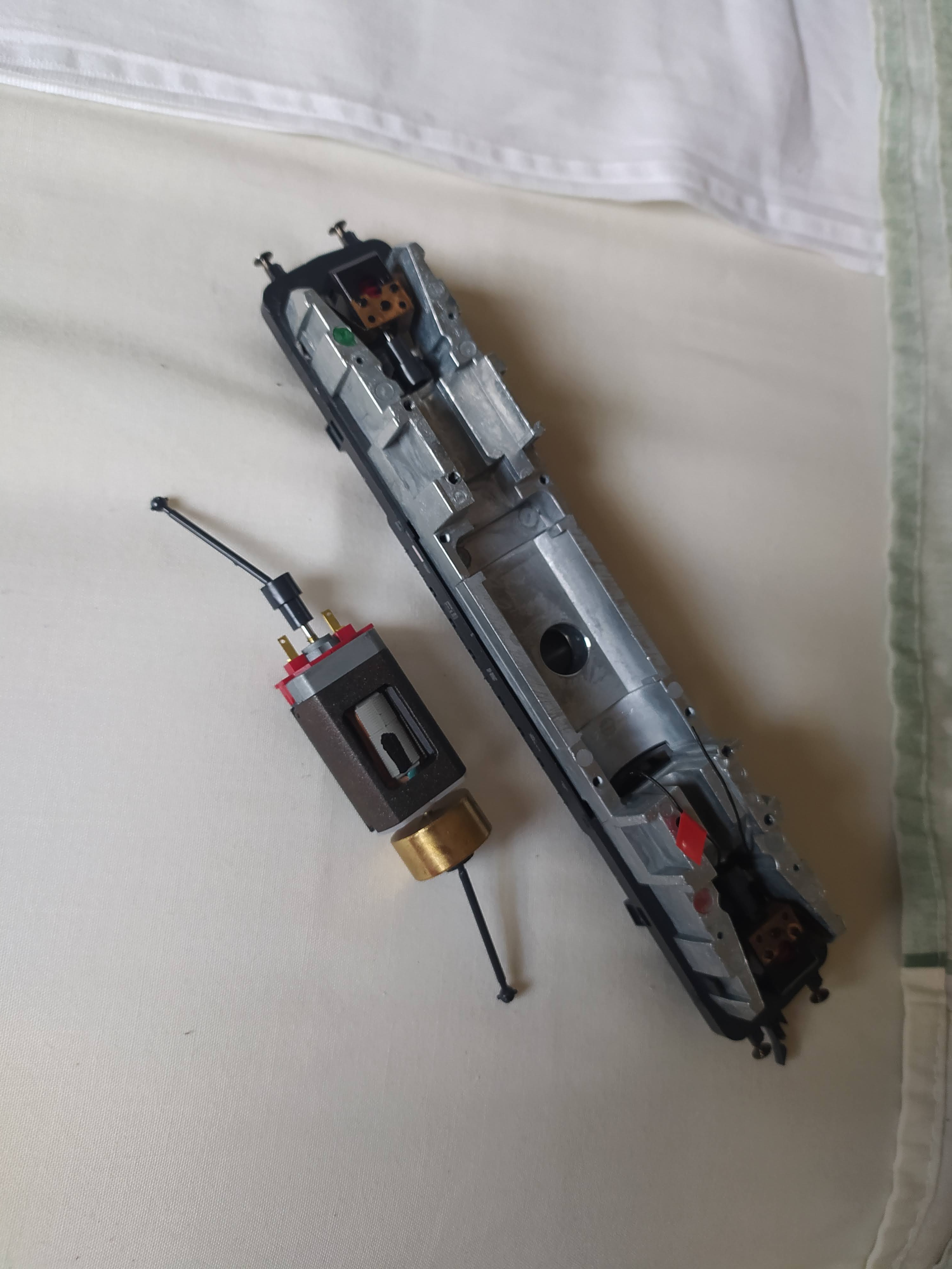

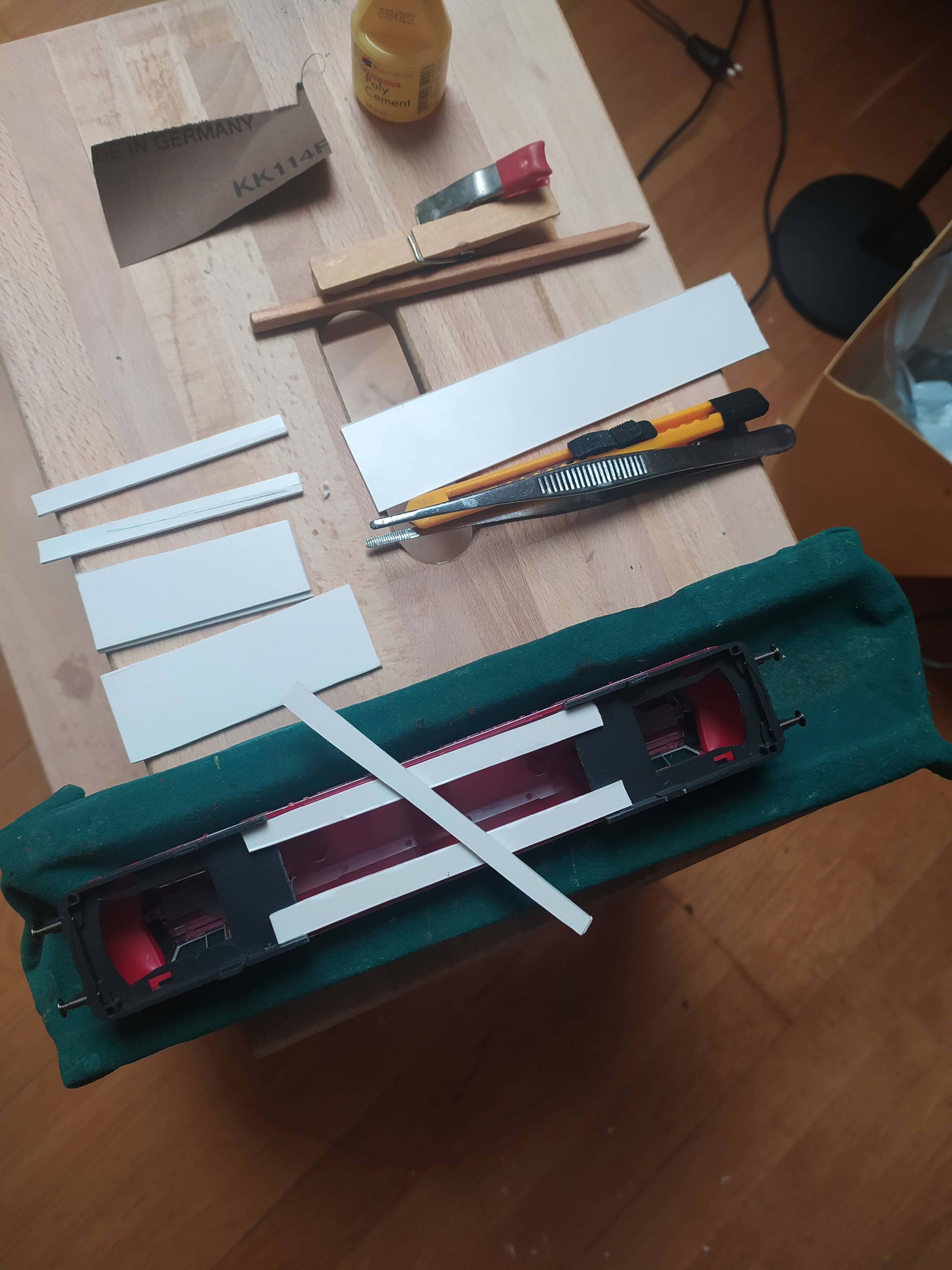

Me lie con los bajos, con el chasis alargado pues estos son de una v200 que es más pequeña hay que prolongar, luego lo pinte de negro, para que siempre esté a una medida adecuada puse en la carrocería unas pestañas, así siempre coincide donde tienen que corresponder los bujes con sus distancias.

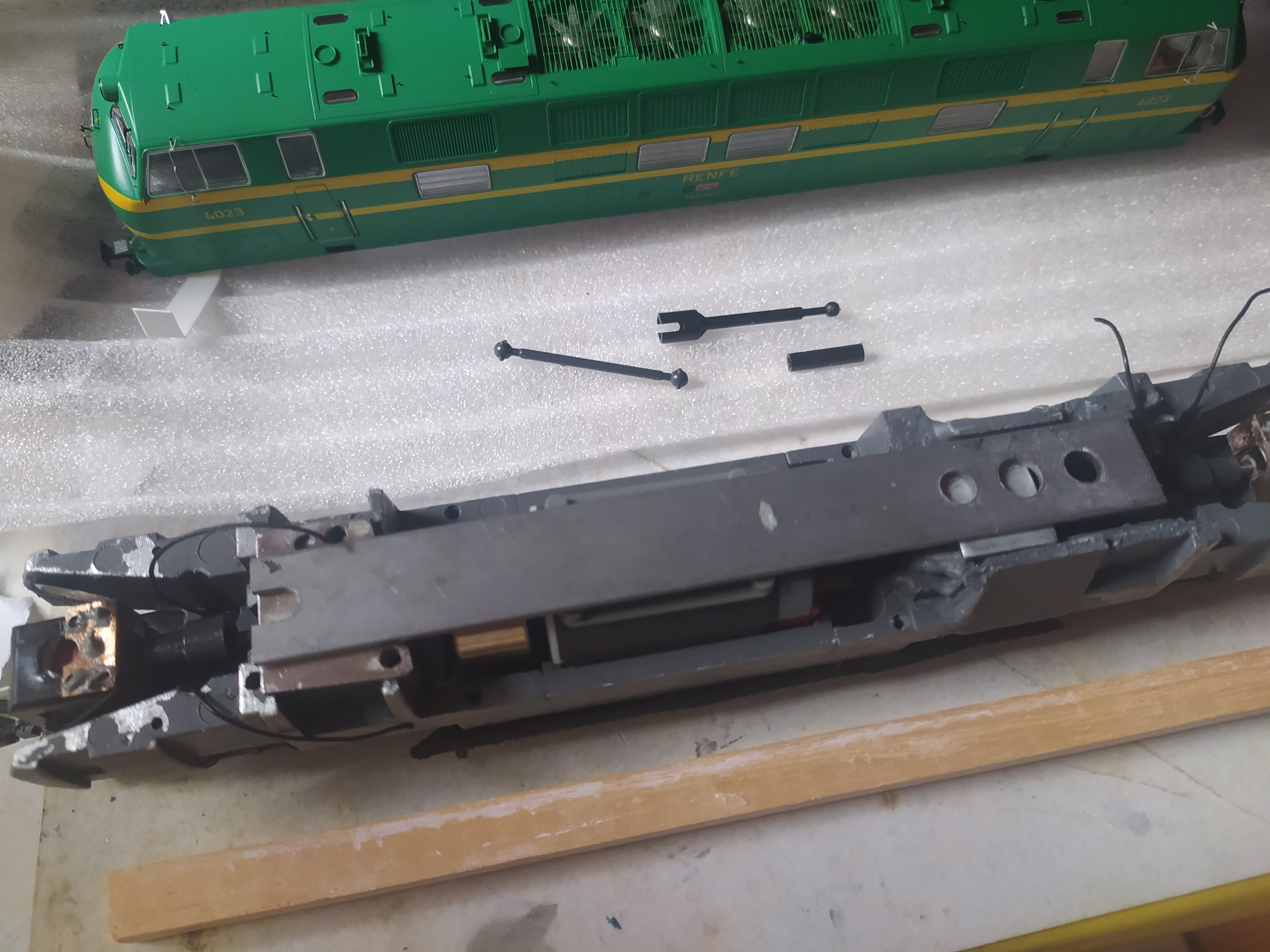

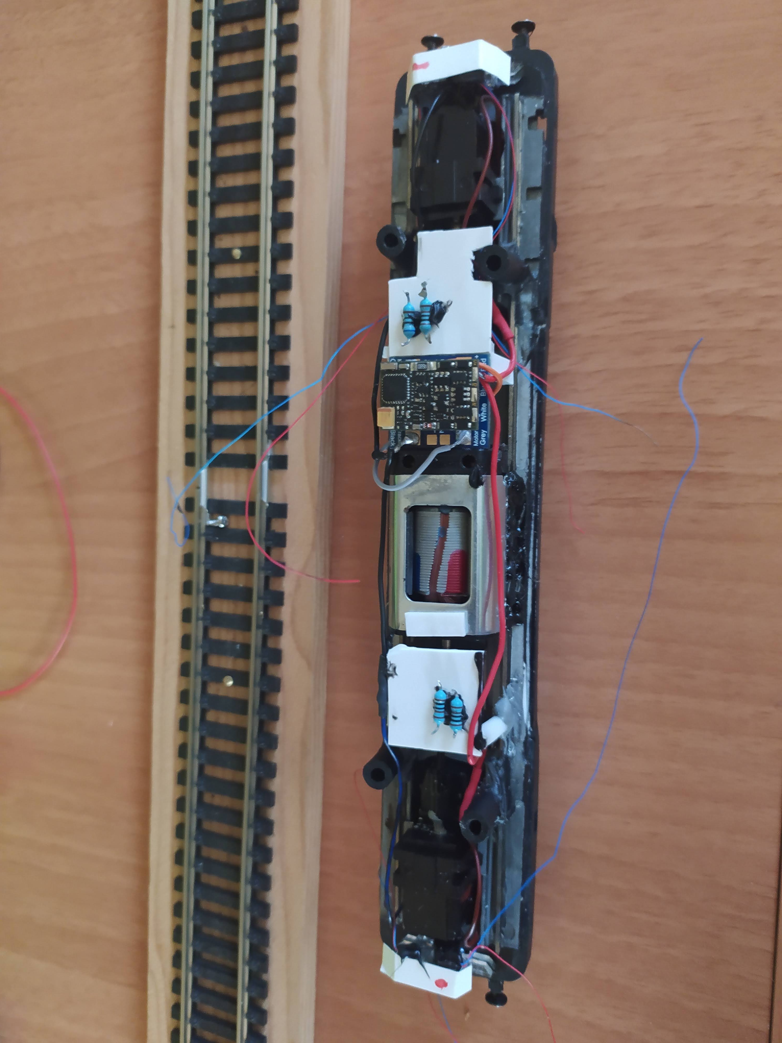

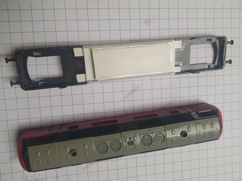

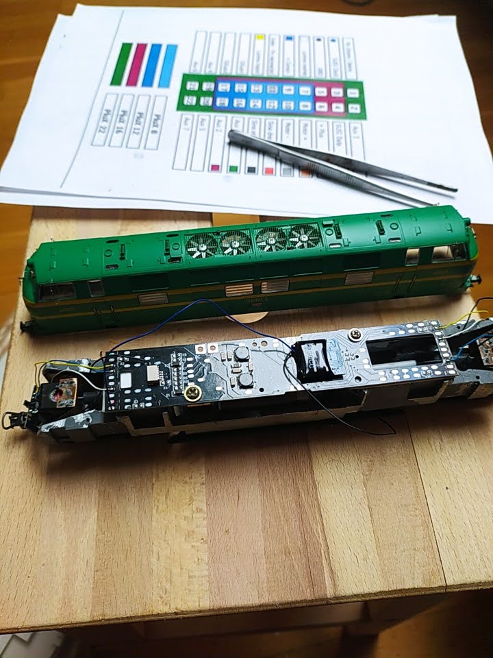

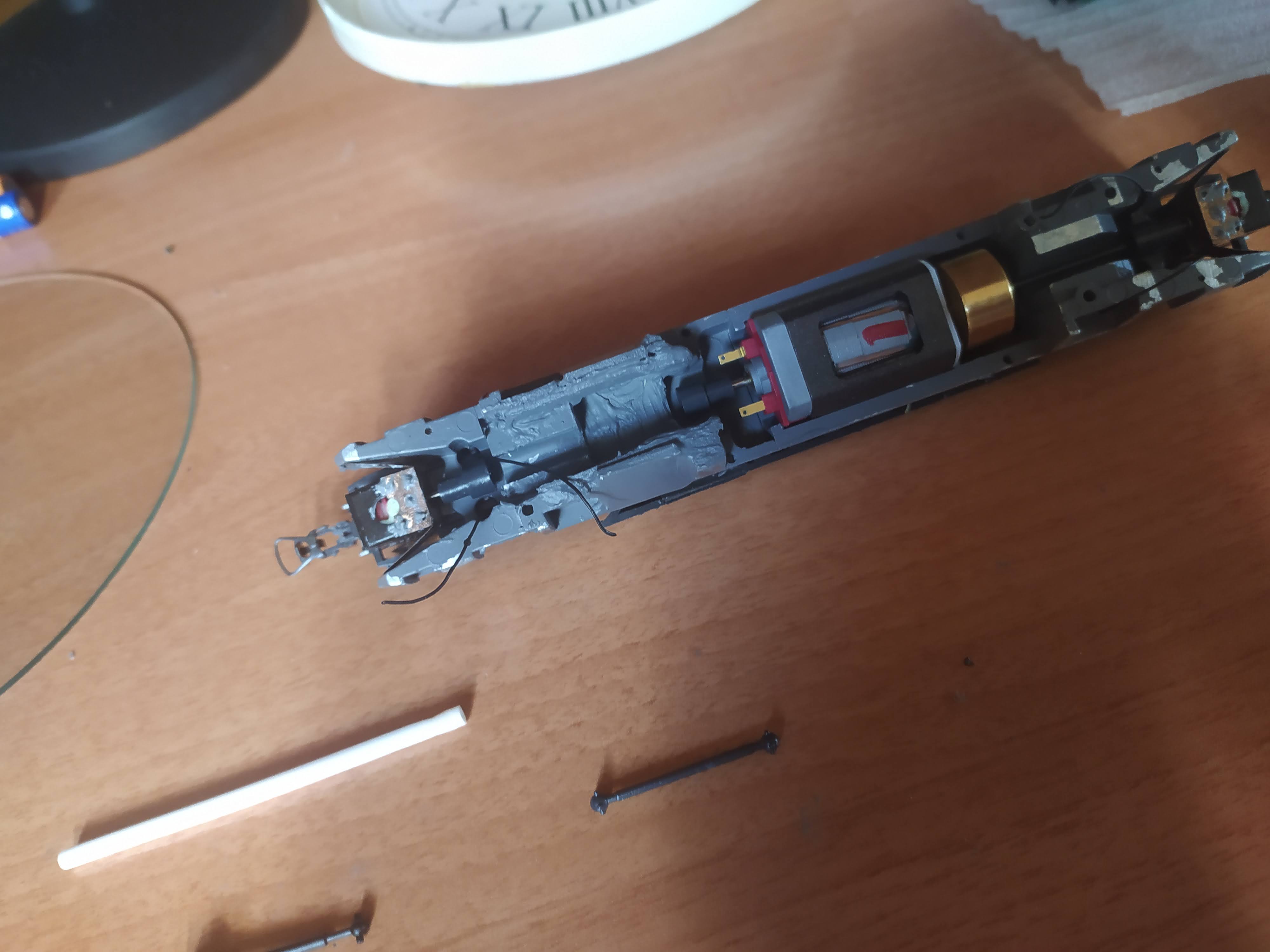

Preparación de las transmisiones, engrase y montaje y estudiando del cardan donde esta la prolongación , haciendo ajustes de los bajos postizos y repintado de negro, también preparado donde poner el circuito.

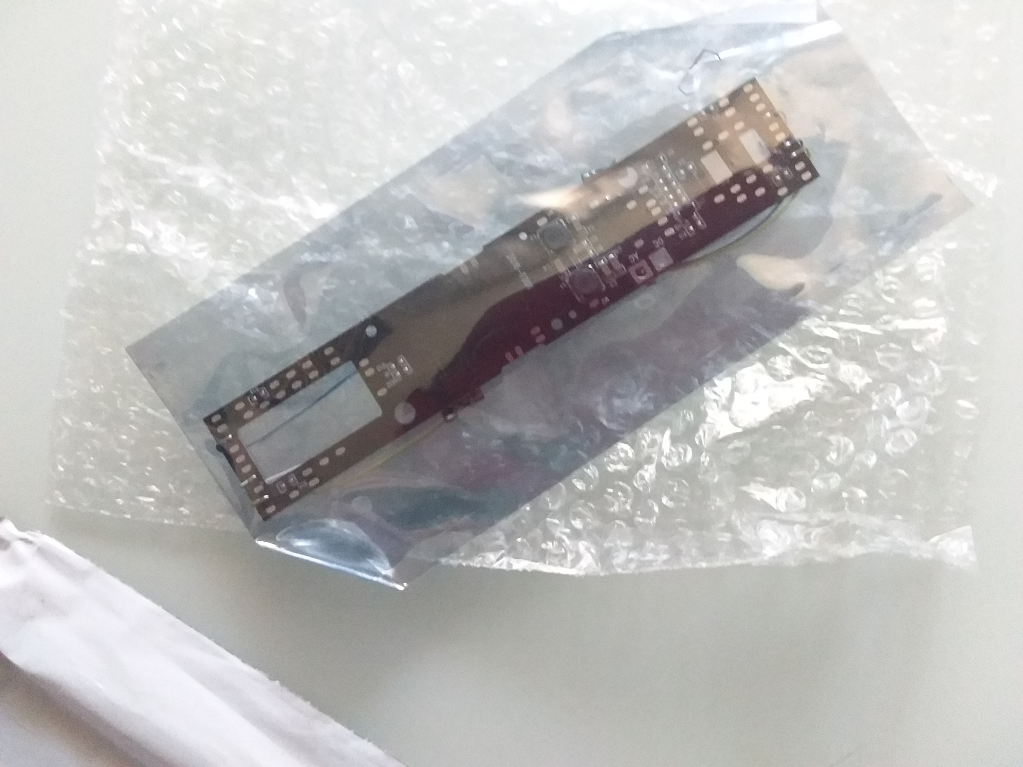

Aliex... entrega.

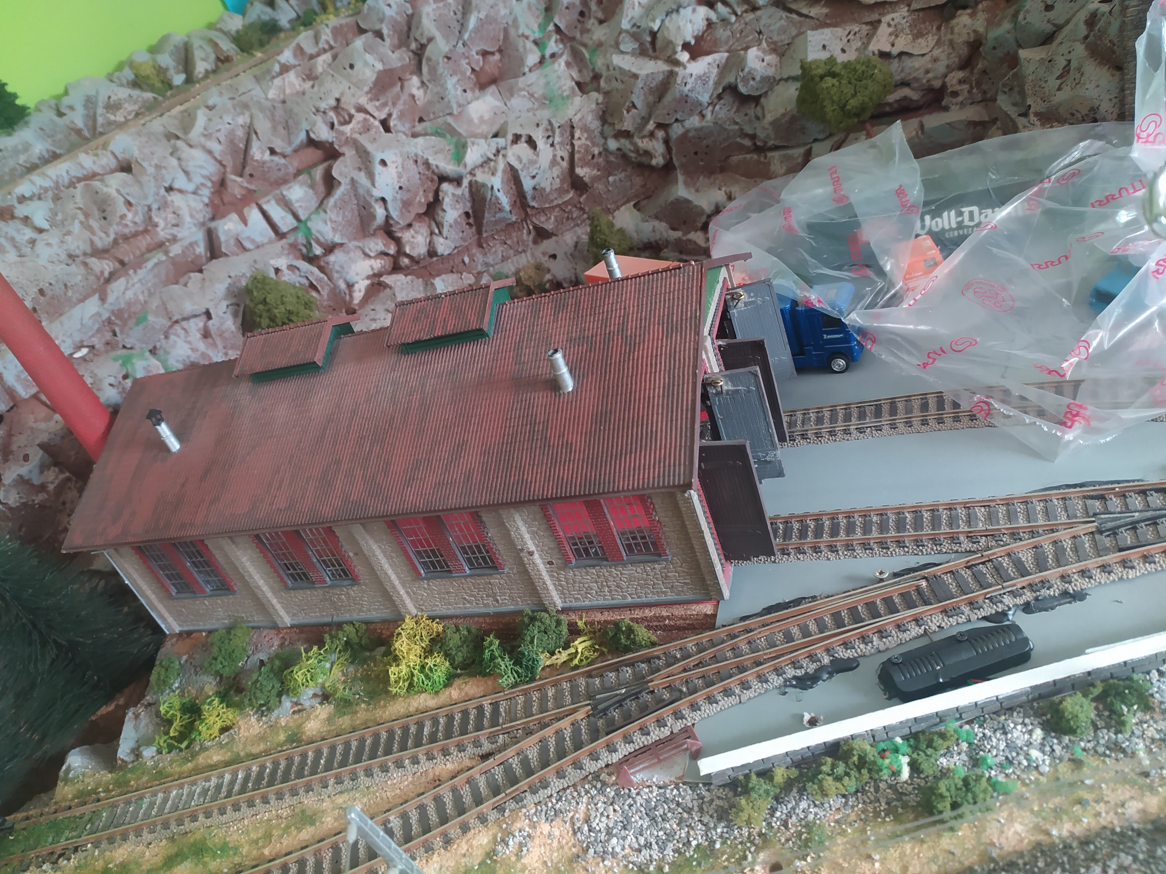

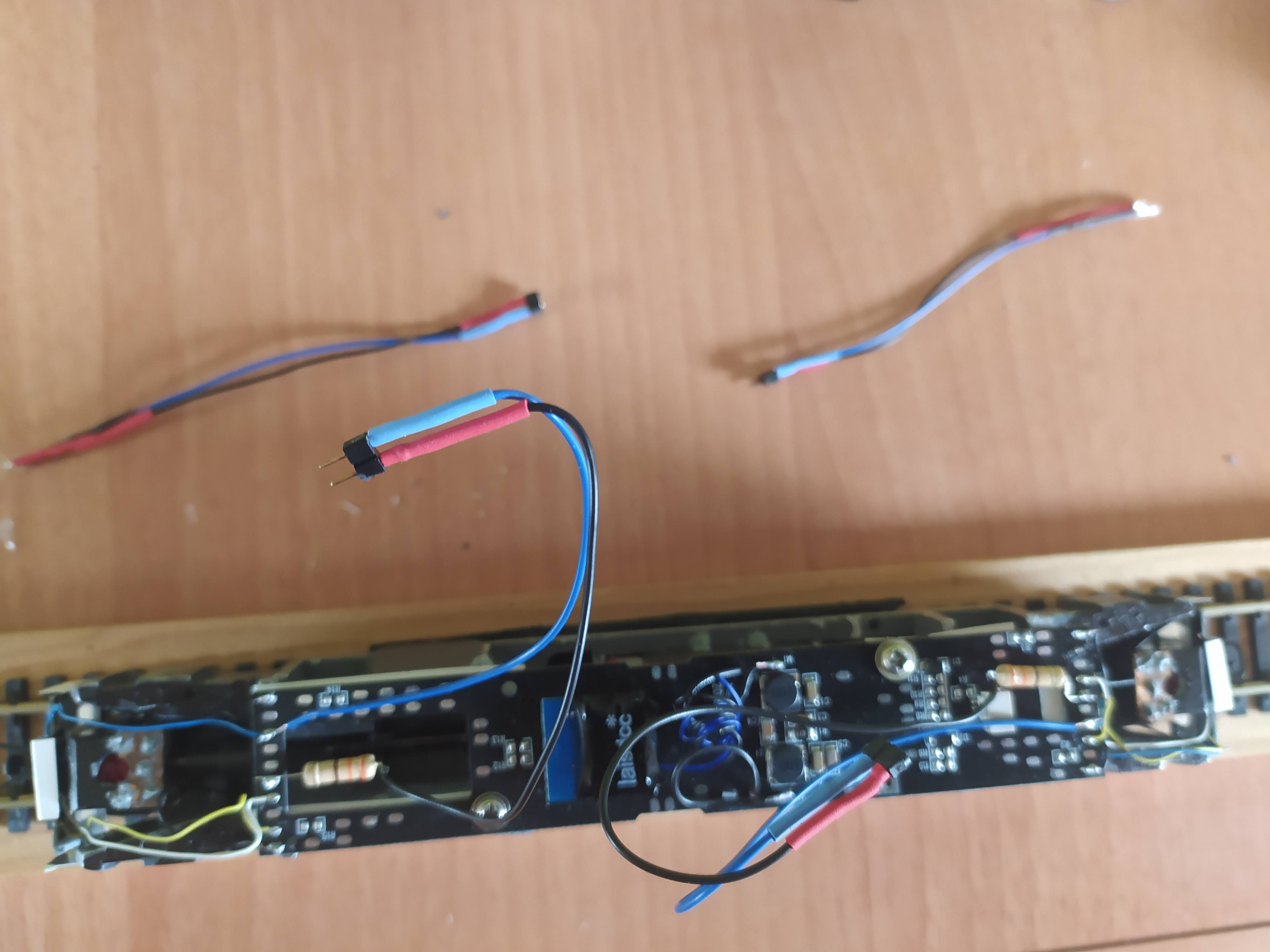

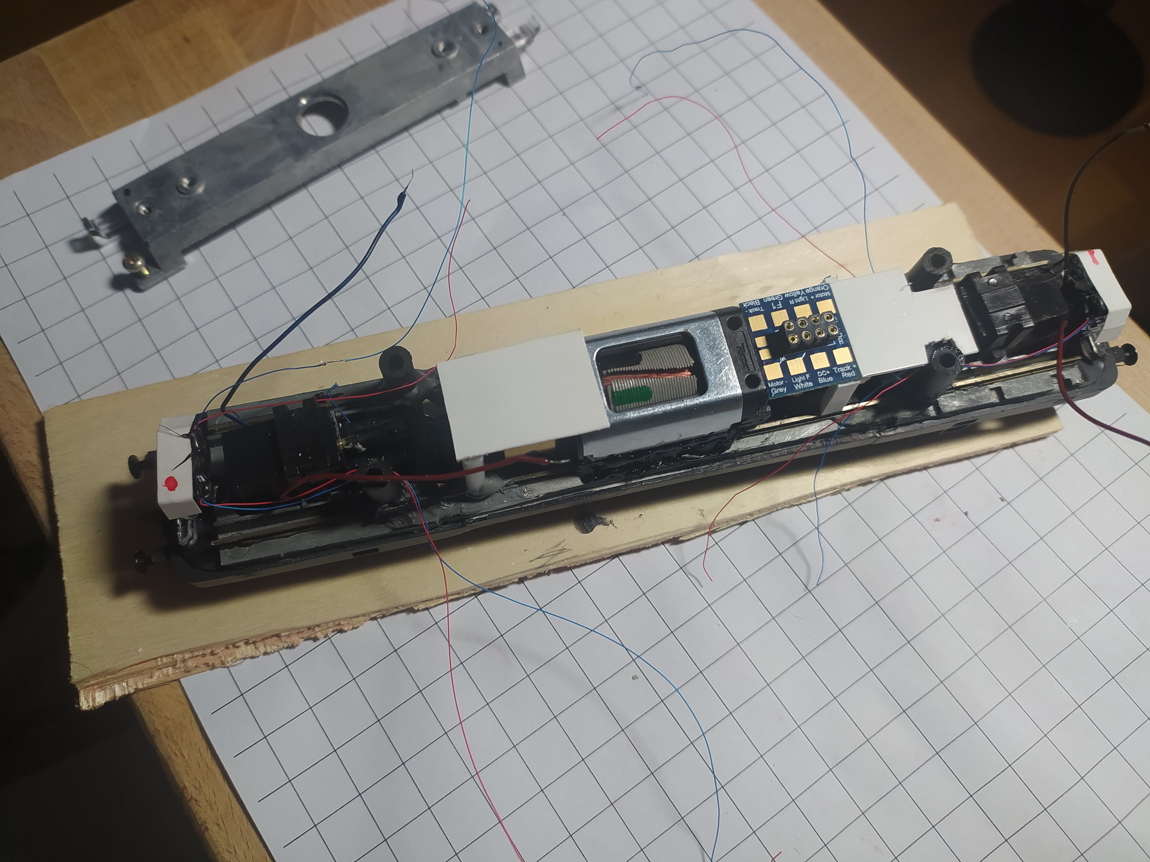

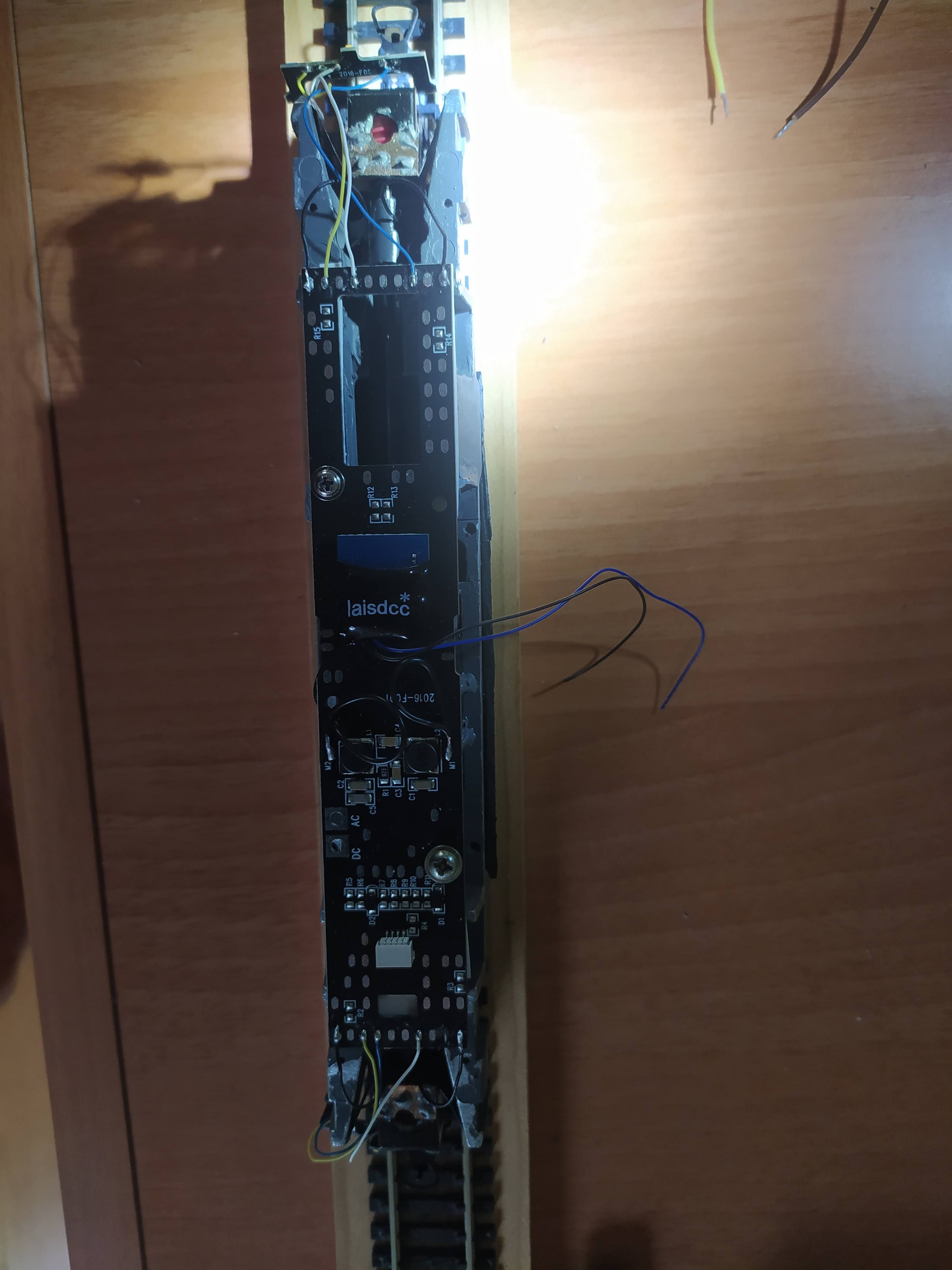

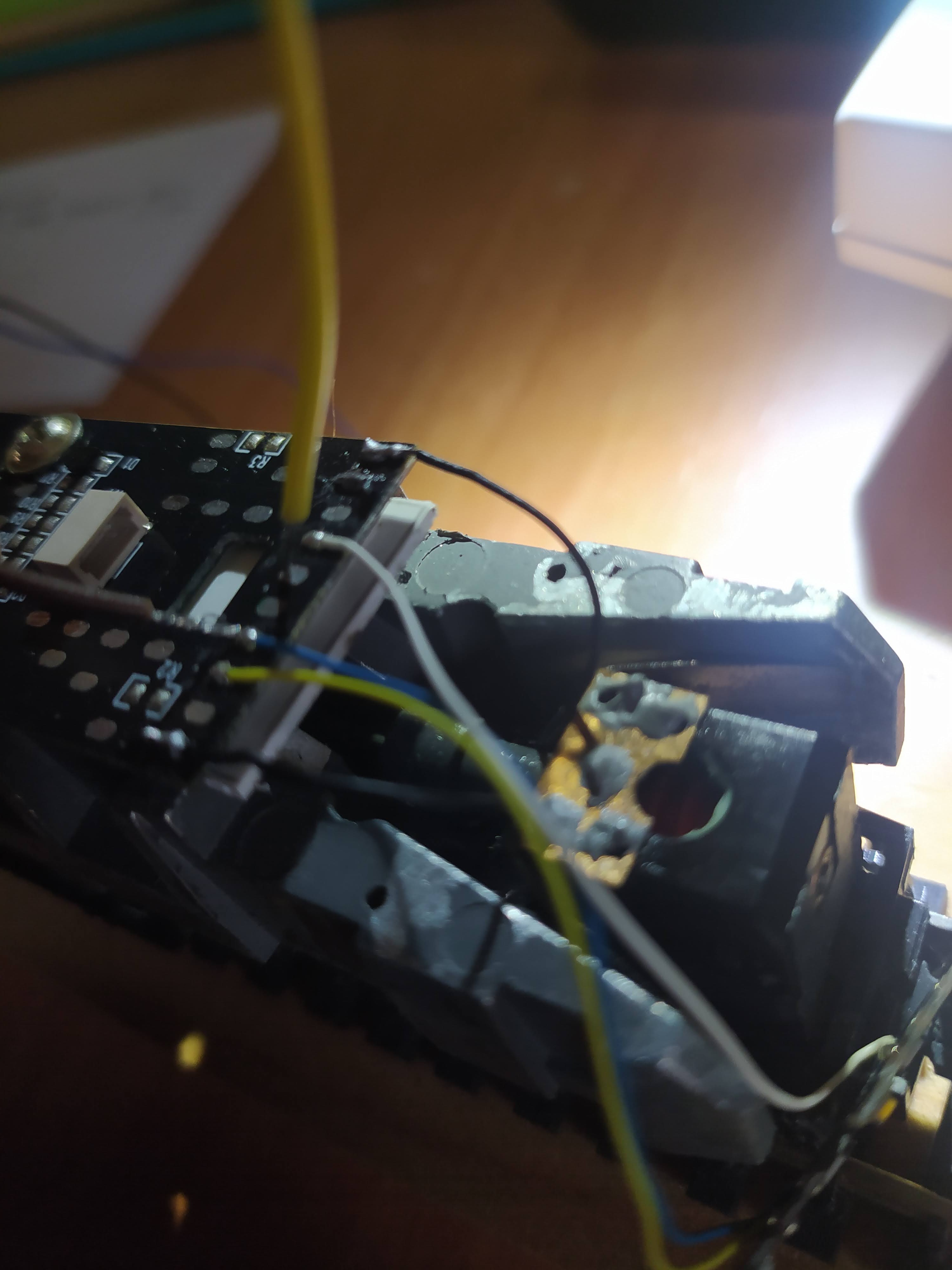

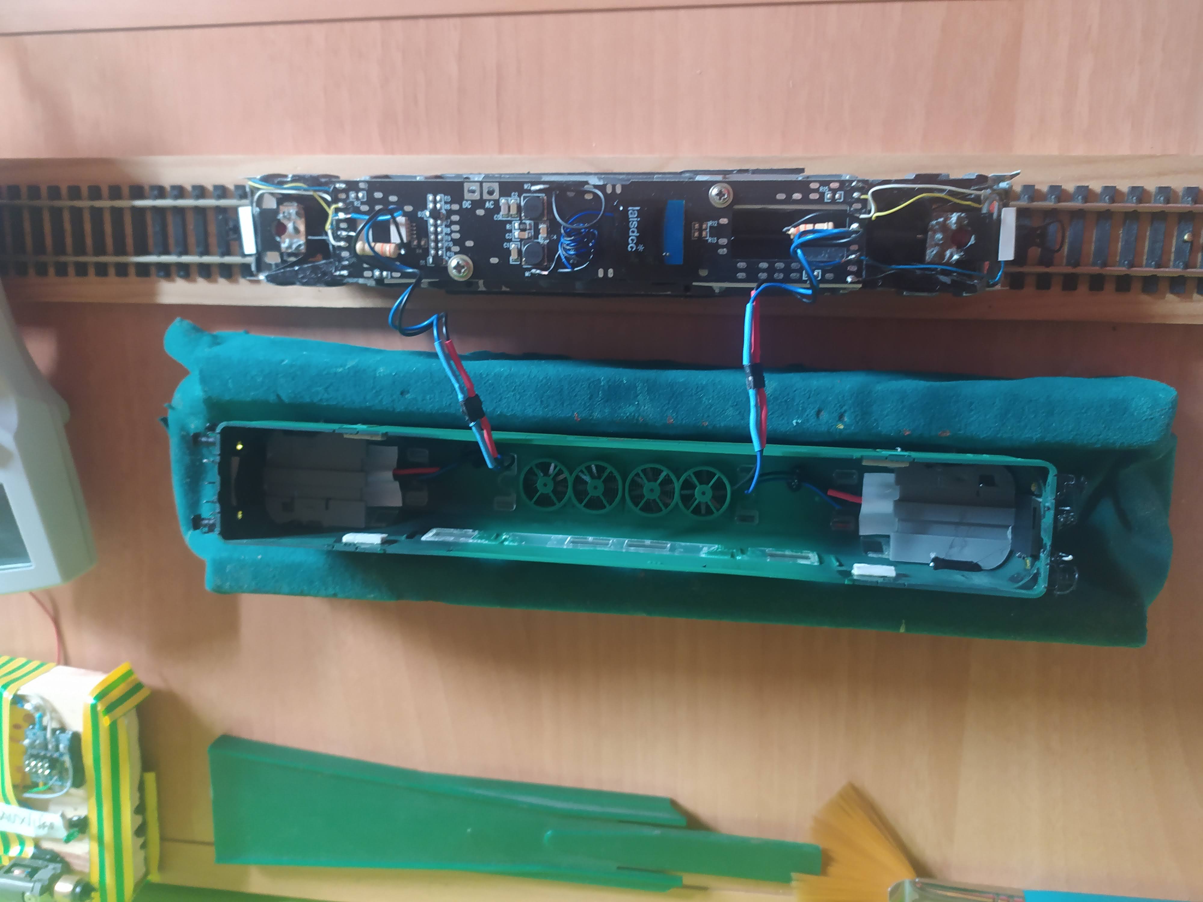

Hola gracias Amigo, llevo varios días a tope con ello y con otra cosa de la maqueta, las puertas con servos y luces de la cochera y taller, pongo fotos, el tiempo me apremia, el viernes paso por quirofano ( primera de unas tres veces por lo menos espero que solo dos) y estaré cuatro días como mínimo sin poder subir a la buhardilla a terminar lo que quede, pero de momento la Maquina he tenido que hacer otro estudio de poner la placa eléctrica, no se puede poner en el sobre lde chapa que tenia previsto, esta podría hacer corto en el circuito, por lo que estoy con una de plástico, pongo fotitos, mañana más si puedo.
Tratos NEGATIVOS:
Mensajes: 3501

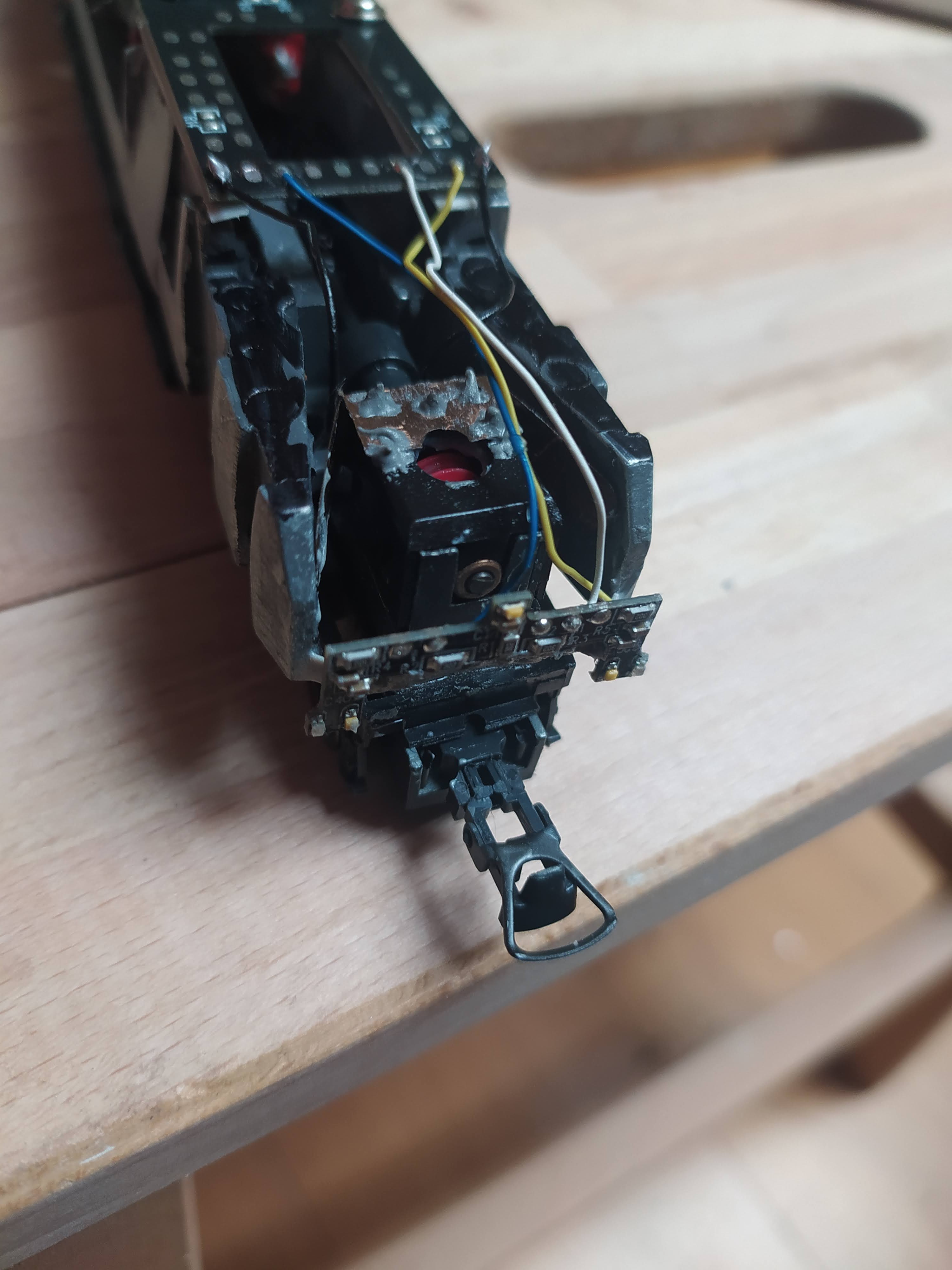

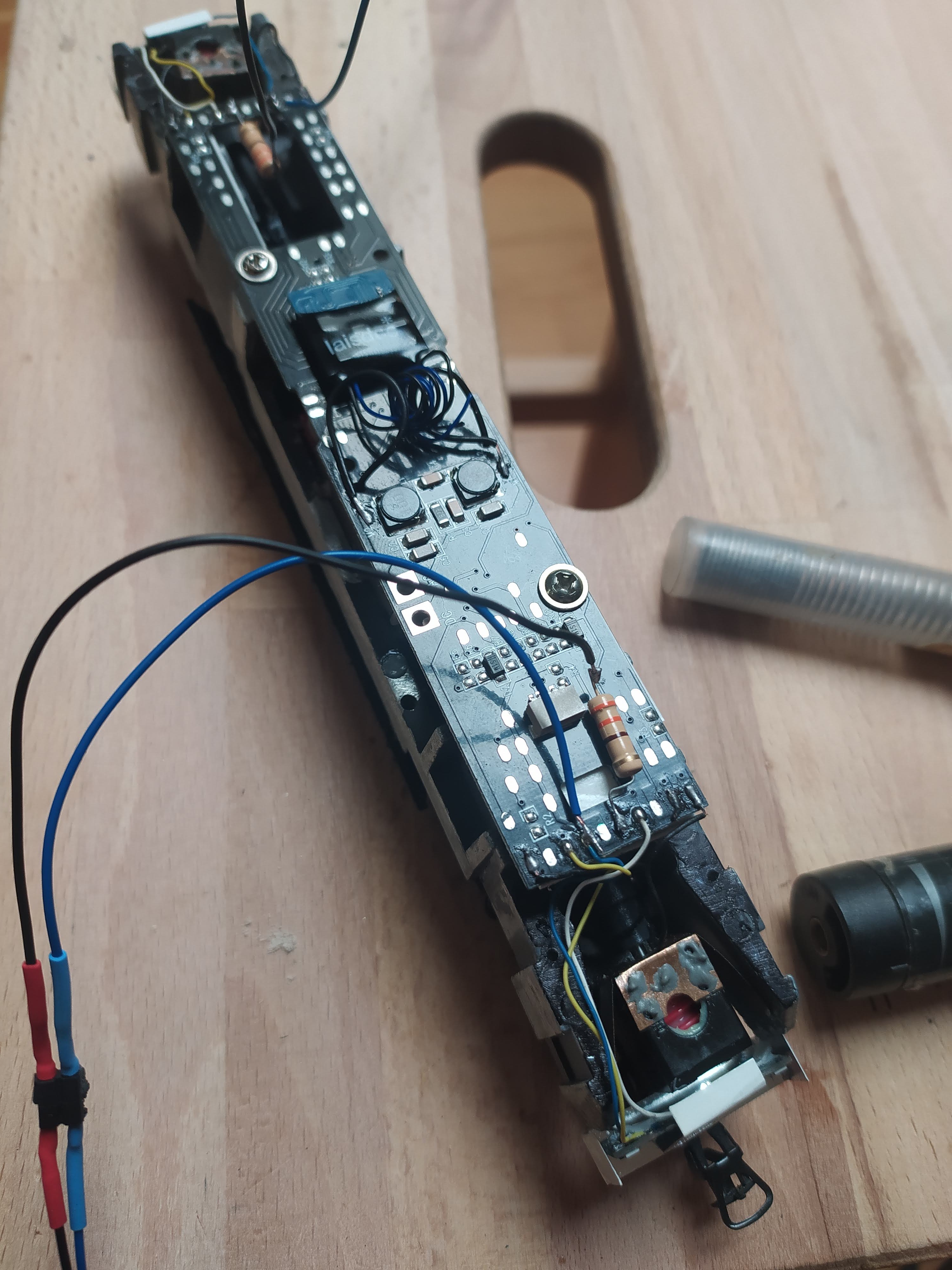

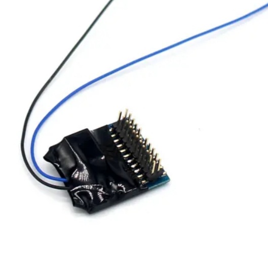

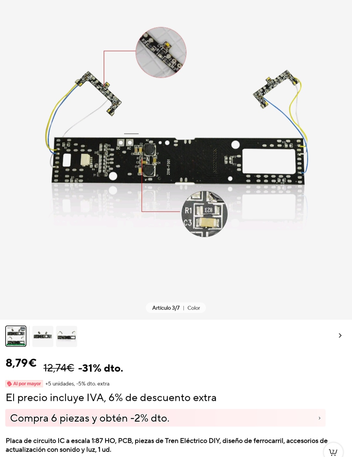

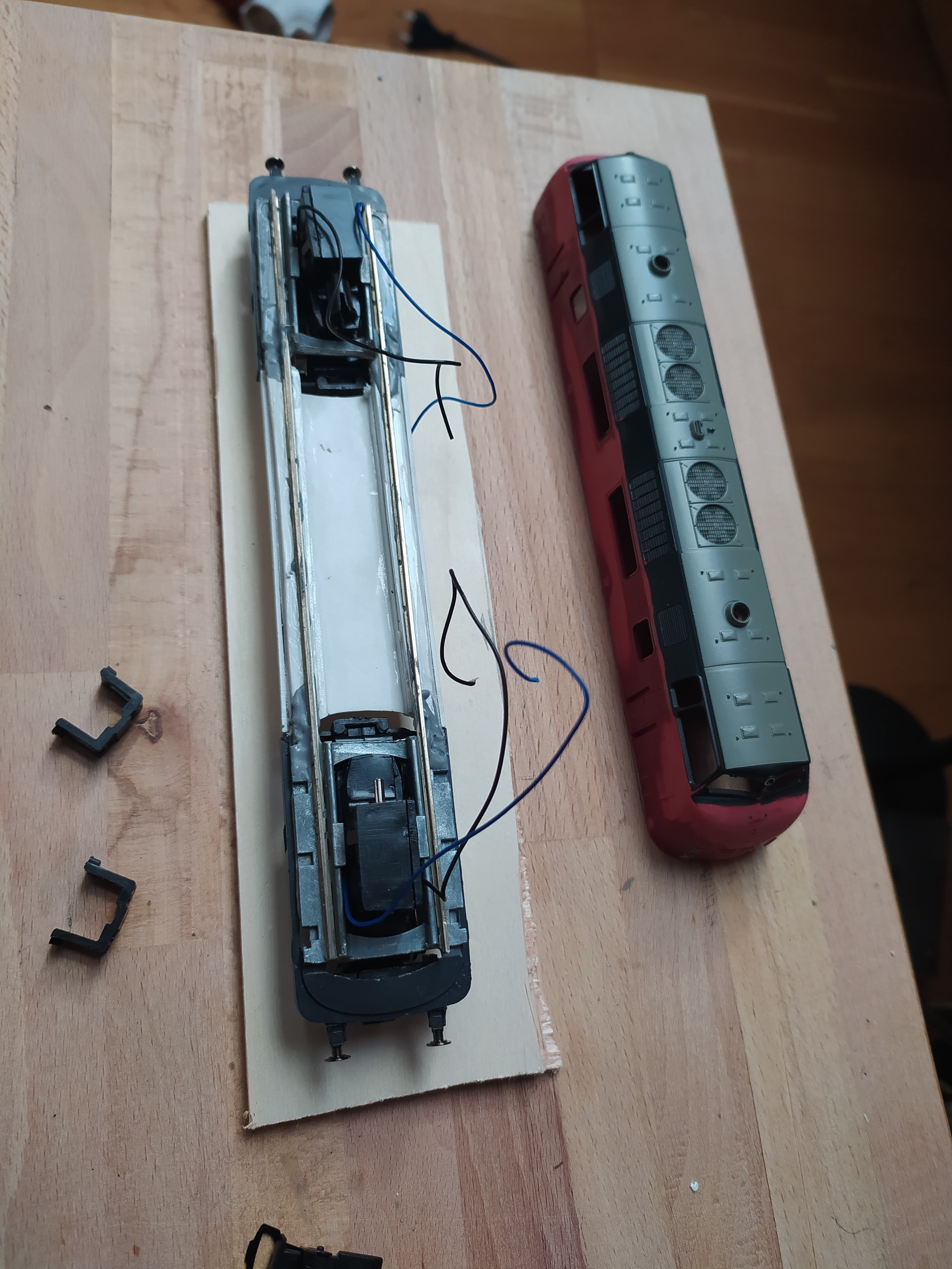

Toda la mañana liado, ni era de día y empecé con la instalación de la placa, una vez montada busco un punto de luz para el foco, no hay manera, horas de pruebas, una de dos, la placa solo tiene para F-0,F-1 y F-2, es decir, luces delanteras, luz roja de un lado y roja del otro, es el decoder que lo anuncian de 6 funciones y no las tiene, dejo los cables que tiene el decoder negro y azul que creo que es una salida de corriente por si se pone un modulo de sonido, de momento lo dejo en cima de la placa para un futuro, tape la luz central con reflexión para dar más luz a los pilotos bajos ya que no llegan la luz al foco principal que será independiente, saque de dos puntos los cables de los focos con unos mini enchufes para poder quitar y poner la carrocería y no moleste al hacer mantenimiento.
Tratos NEGATIVOS:
Mensajes: 3501

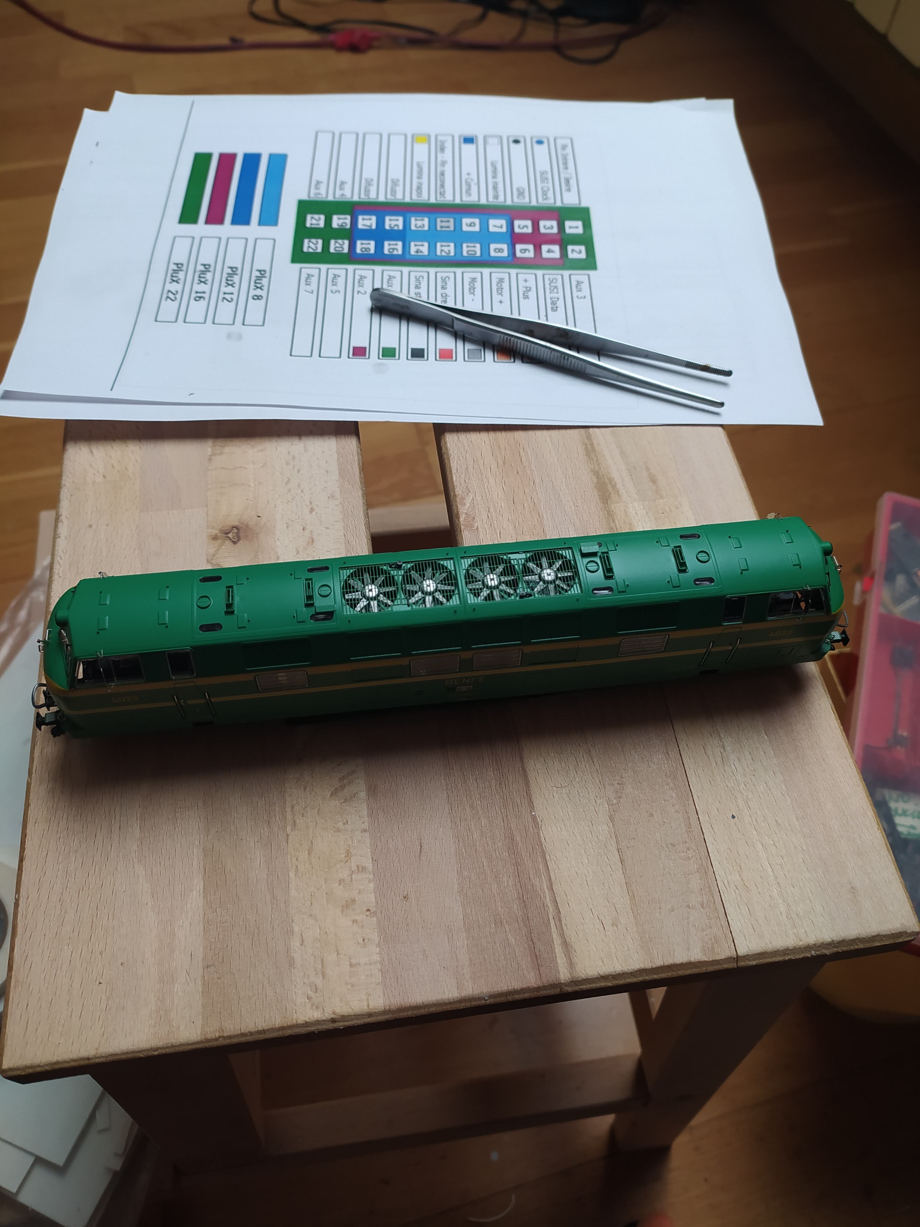

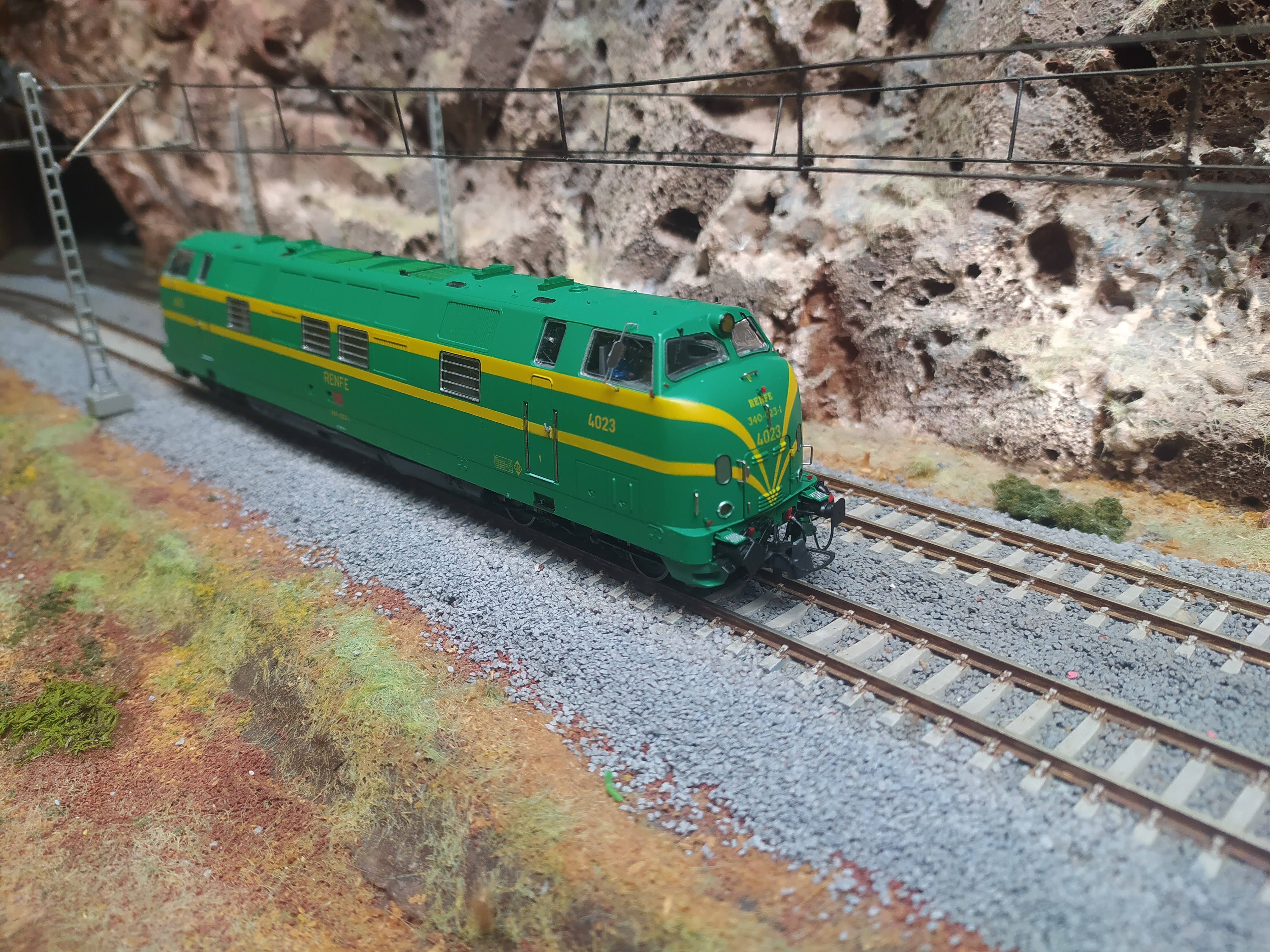

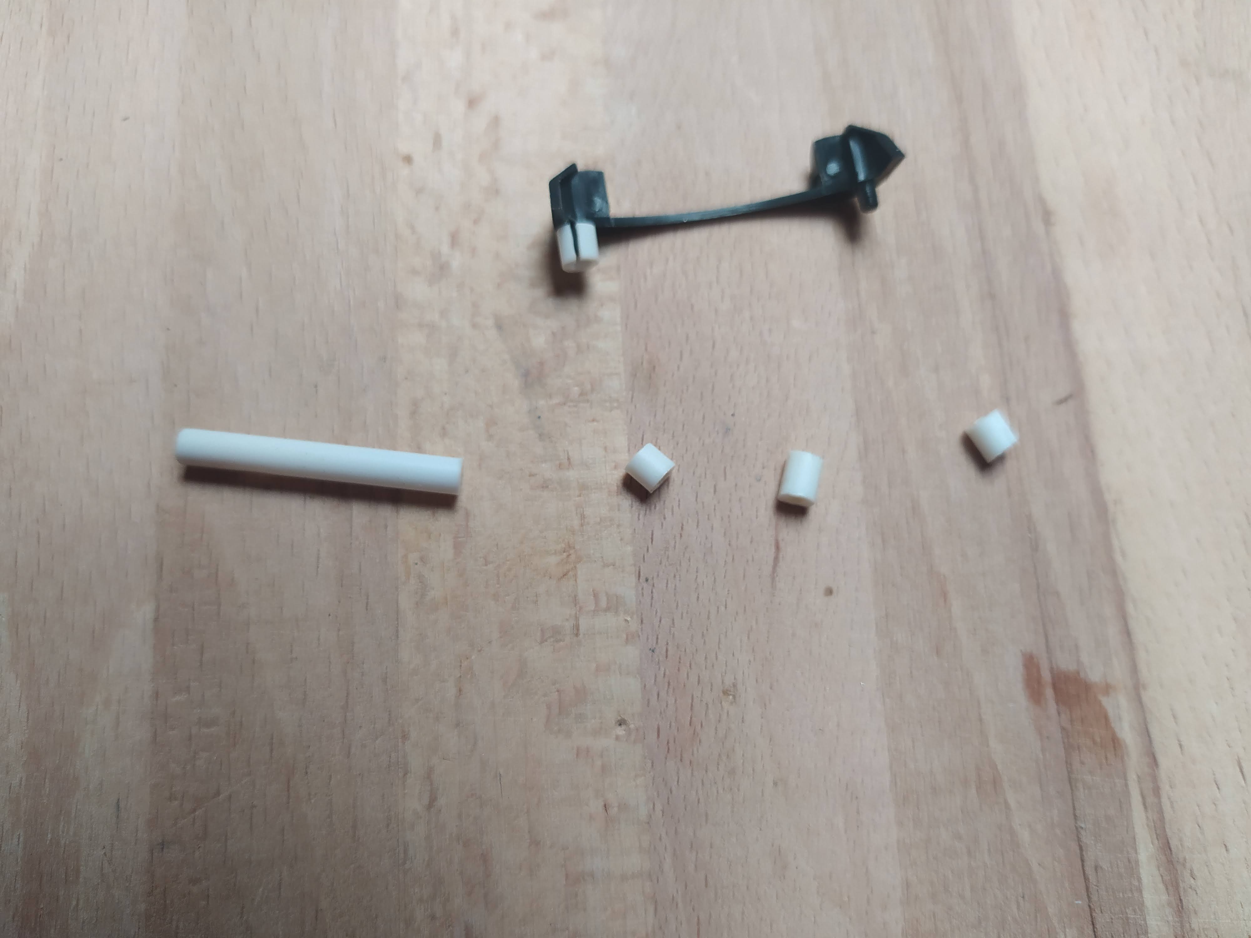

Continuamos, para poder quita y poner los bajos de las esquinas hice de tubos de palo de chupachups unas pinzas, de esta manera se pueden quitar y poner para desmontar la carcasa, puse las luces del foco dentro de un tubo termorectractil para que no se viera traspasar el plástico, la alturas y los topes a su altura, el verde de los bajos los igualó encuanto que me llegue pintura blanca, casi terminada.
Tratos NEGATIVOS:
Mensajes: 3501

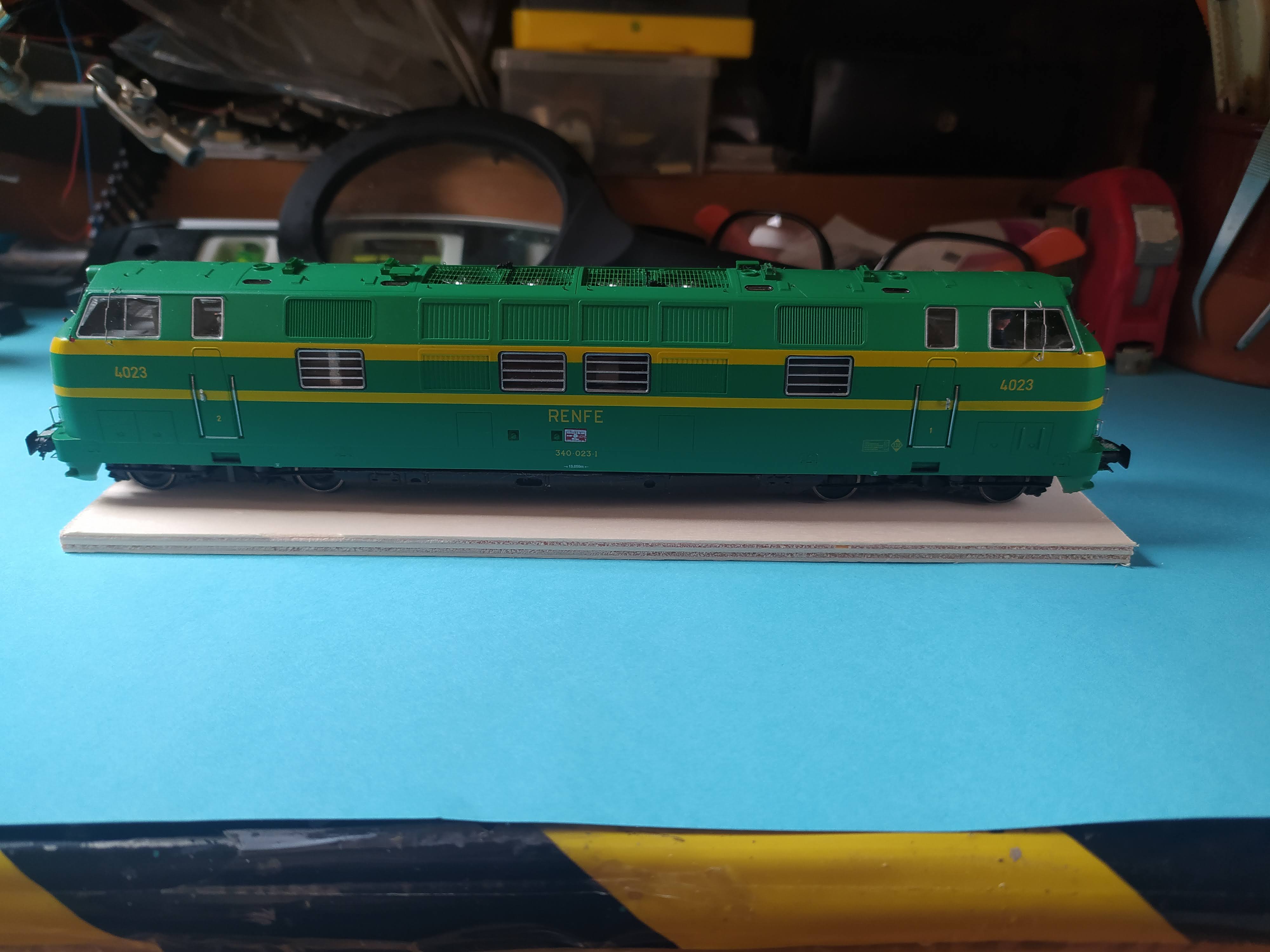

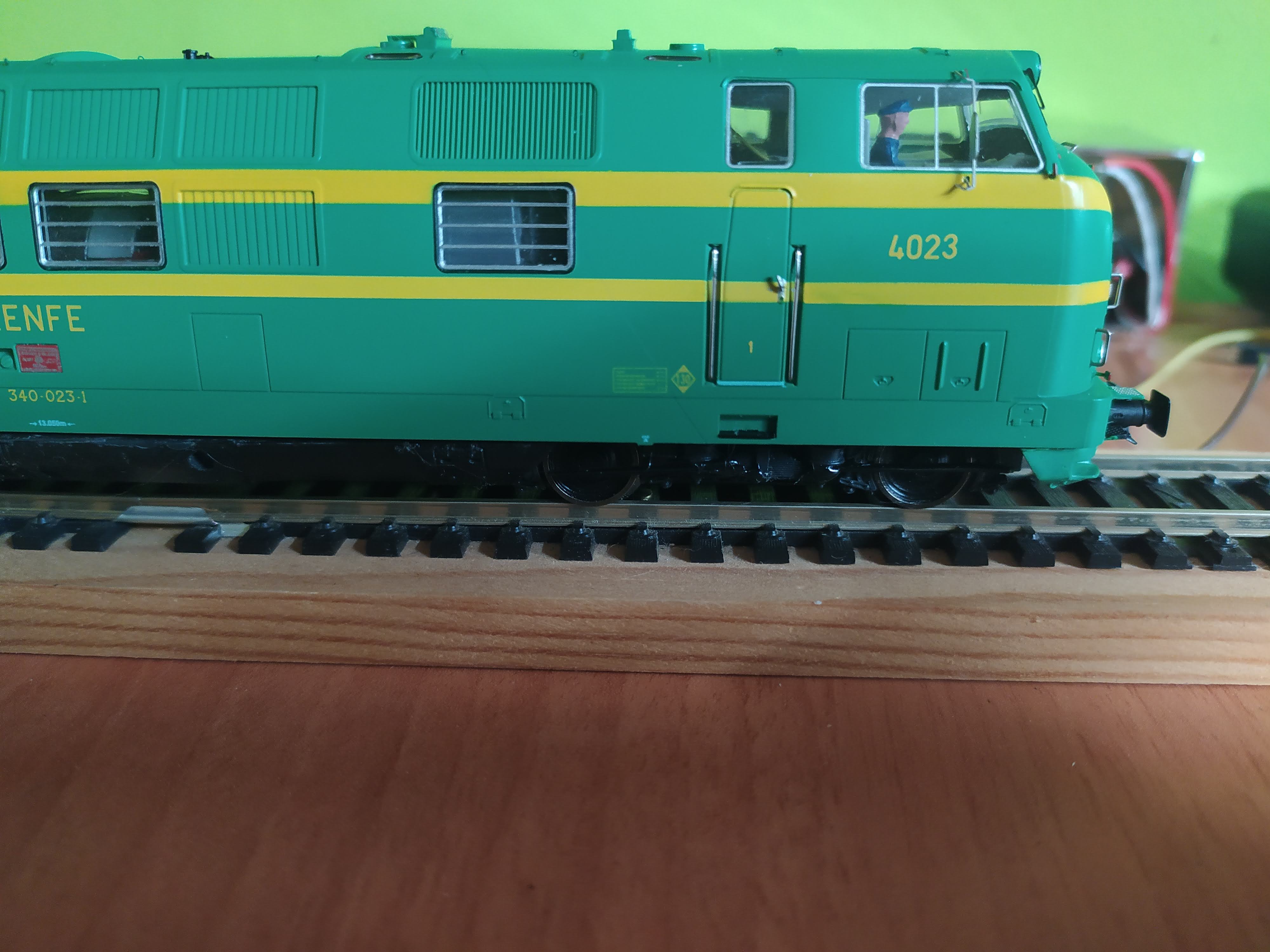

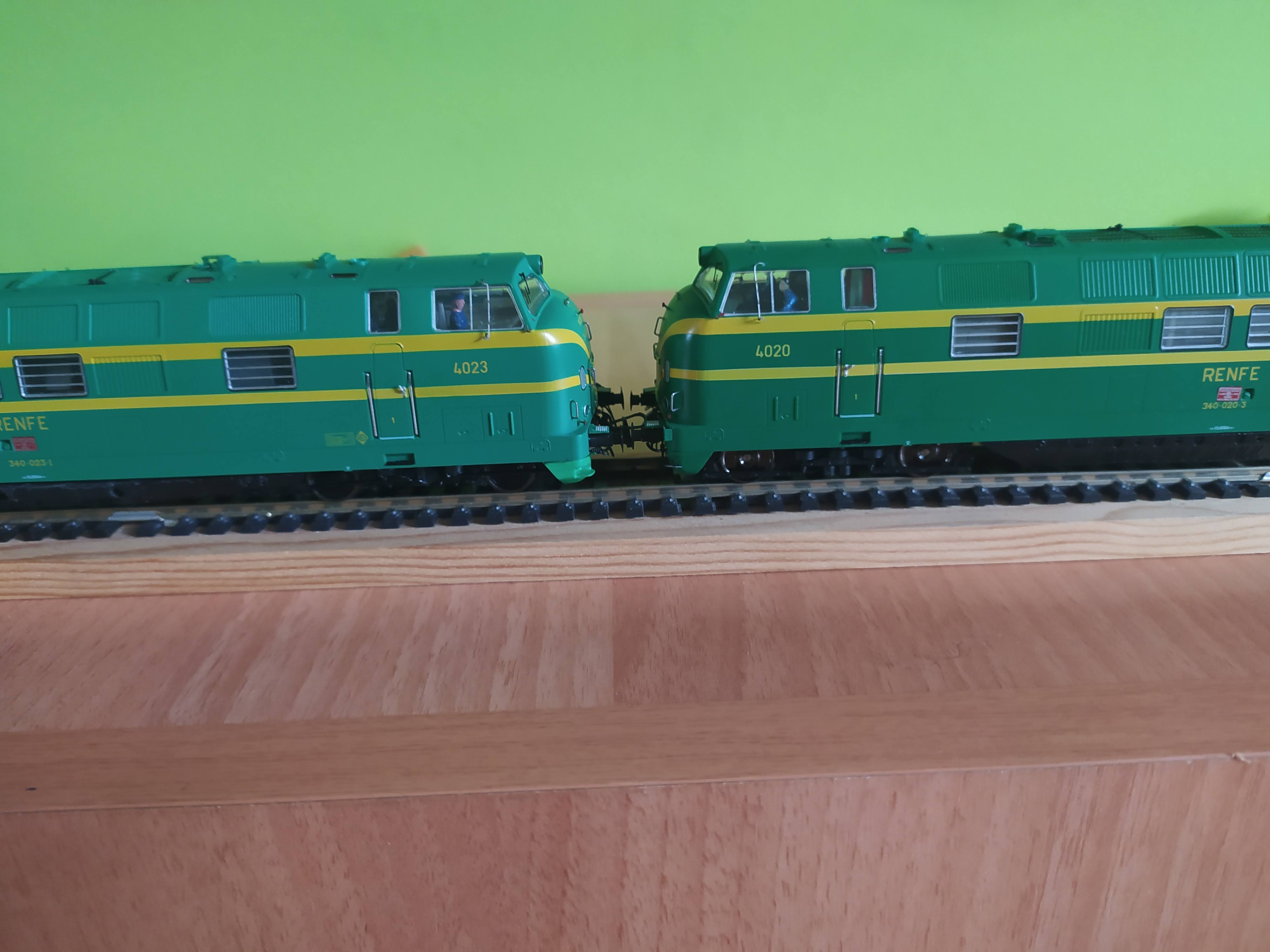

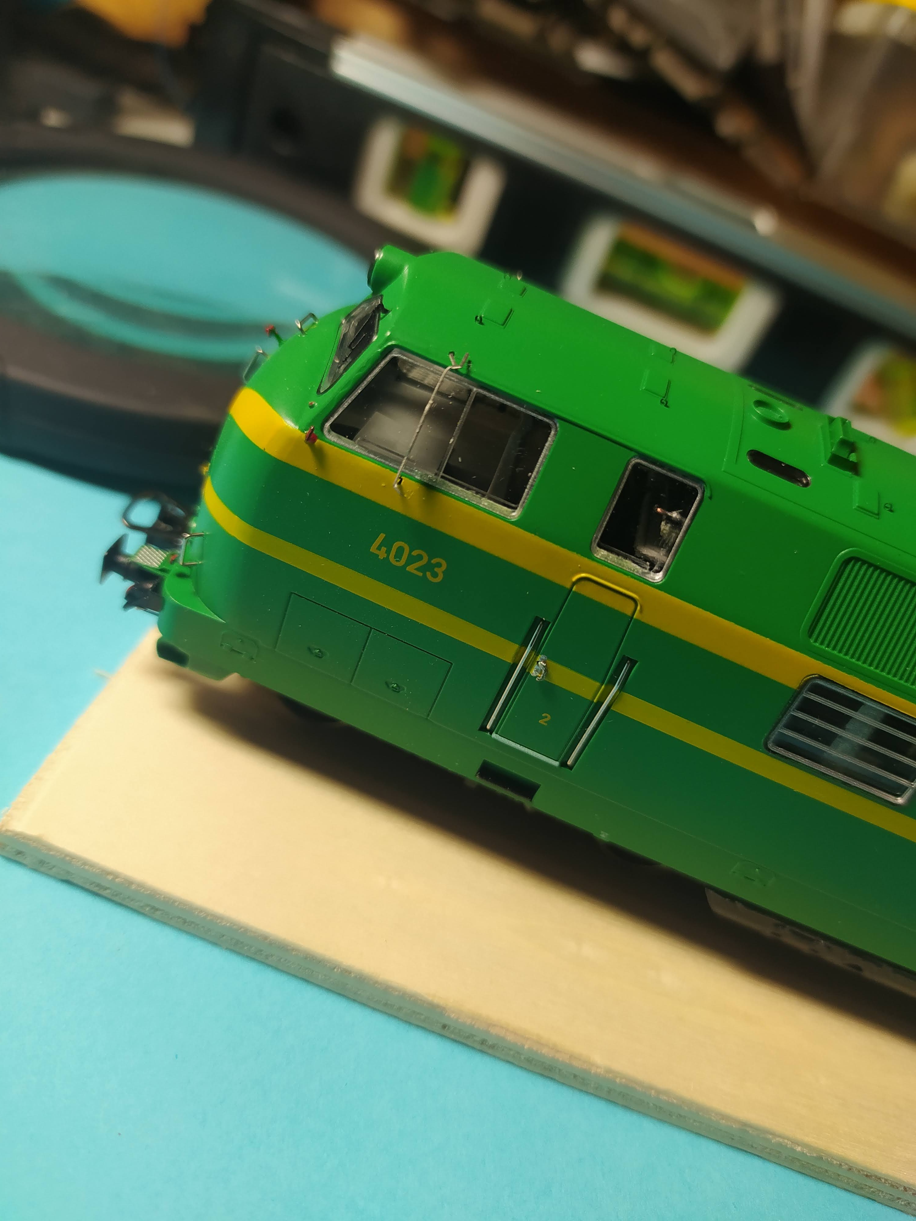

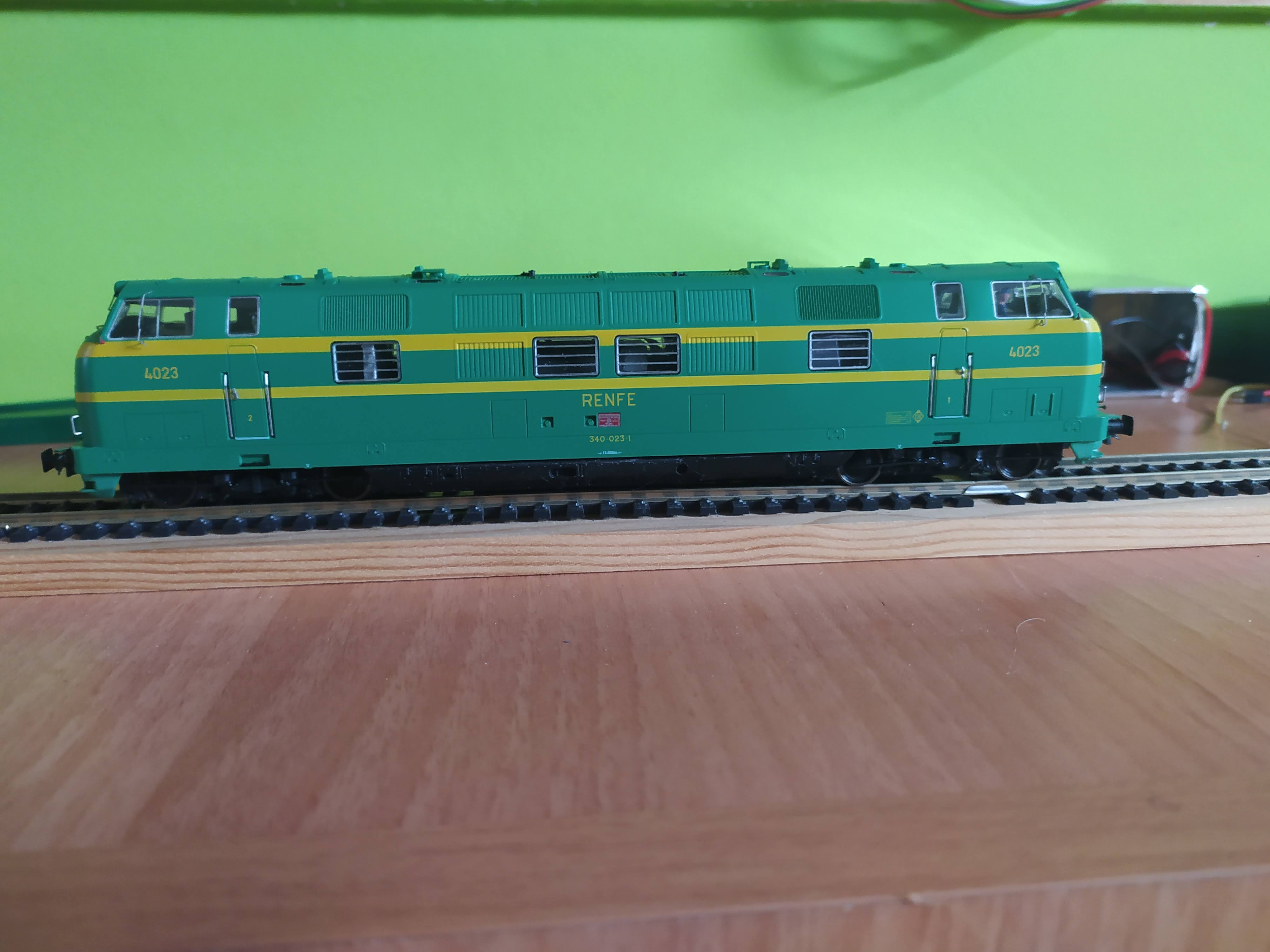

Se puede dar por terminada, los bajos ya tienen un color verde mucho más parecido, pena de no poder poner luz en cabina y motor, no se donde esta la causa, de una caja que tenia la adapte para ella.

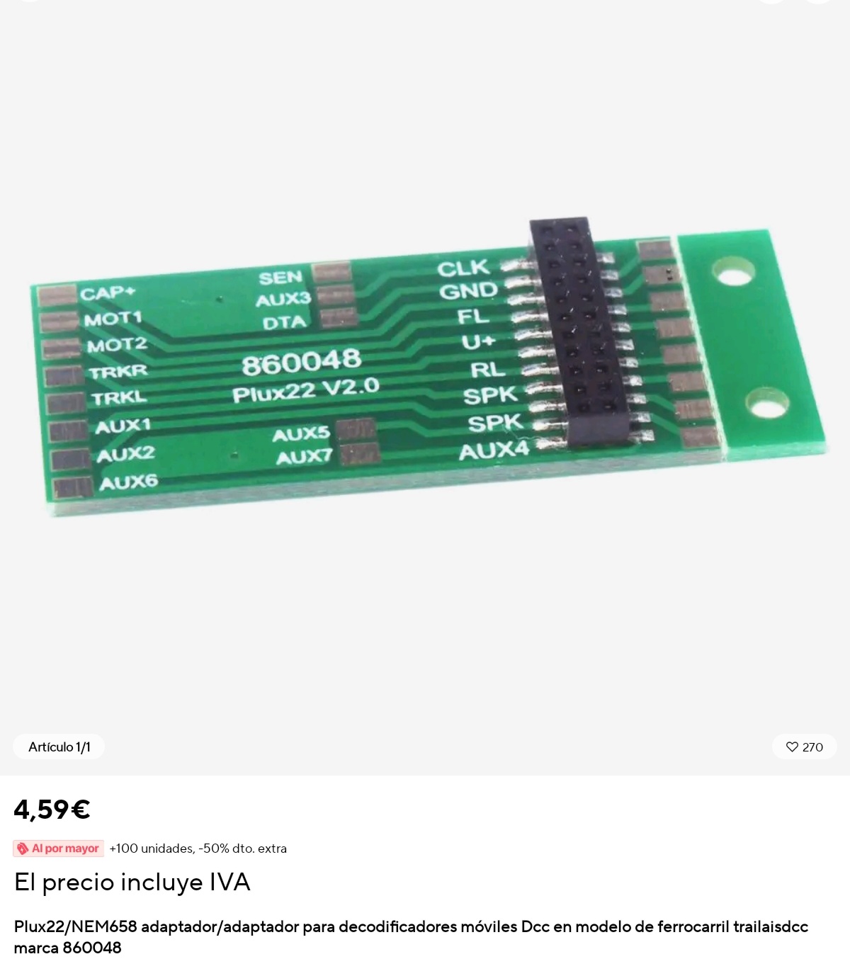

¿La placa venía ya lista para tener las luces totalmente configurables a nivel de hardware?
Es decir, independencia de luces ámbar y rojas de ambos testeros, tomas para focos superiores de haberlos, los correspondientes transistores en la placa, etc. Se supone que para que se pueden usar las luces y el foco superior forma realista hacen falta hasta 4 funciones auxiliares a parte del f0 de las luces.
Mensajes: 3501

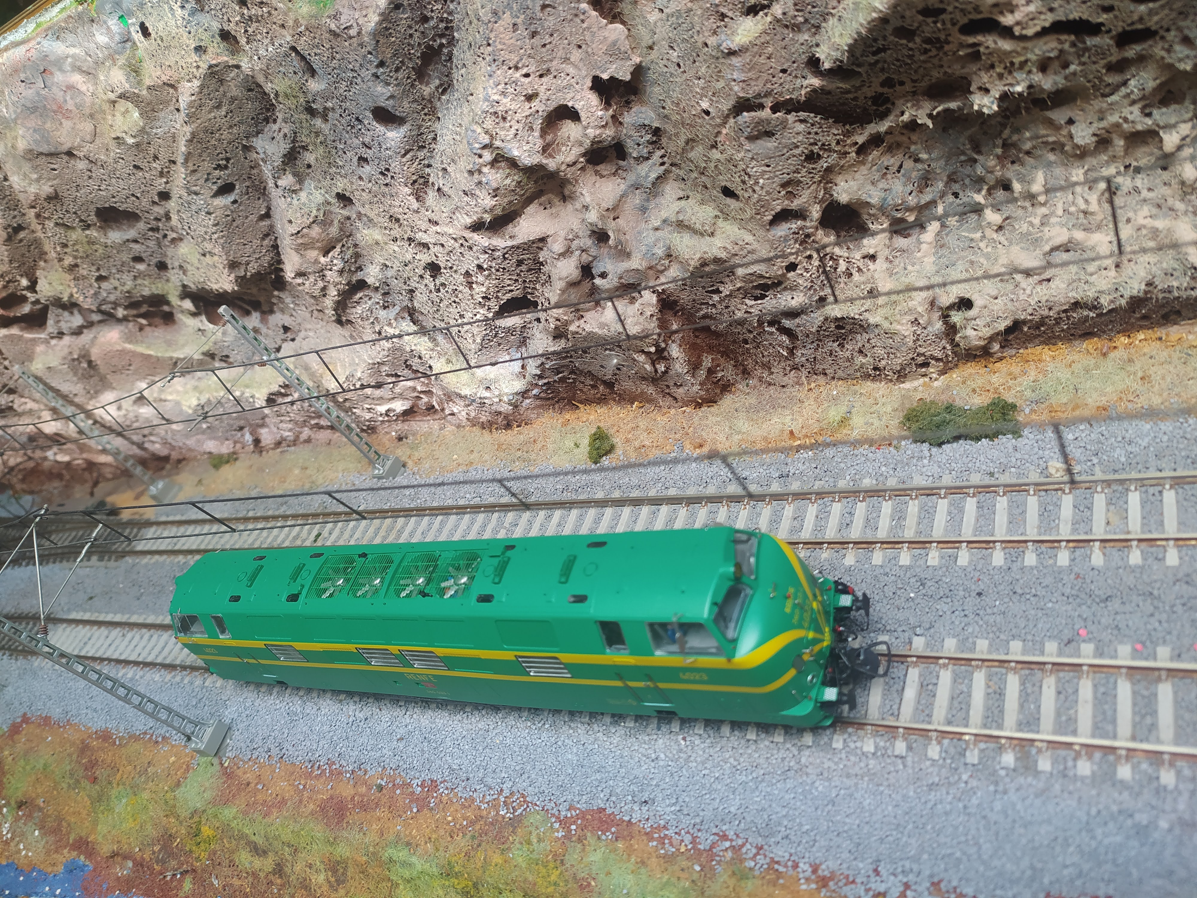

Hola, los compre de diferentes tiendas del aliex....,no lo se, te dicen los chinos una cosa y luego es otra, o te lo dicen en escritura chiná y ni te enteras, solo son independientes las luces rojas de las blancas,blancas en sentido de la marcha, por lo demás funciona fenomenal, pienso que es la placa, el foco principal me da mucha luz , tengo que bajarla intensidad pero no me acuerdo que cv es, espero que en este decoder es la misma cv , se supone que es DCC pero ....., si todo sale bien el Viernes me gustaría bajar la semana del 12 para Albacete y probar en la maqueta de la Asociación del puente de la Maquinilla y que la graben algun video, me pondré en contacto con ellos.

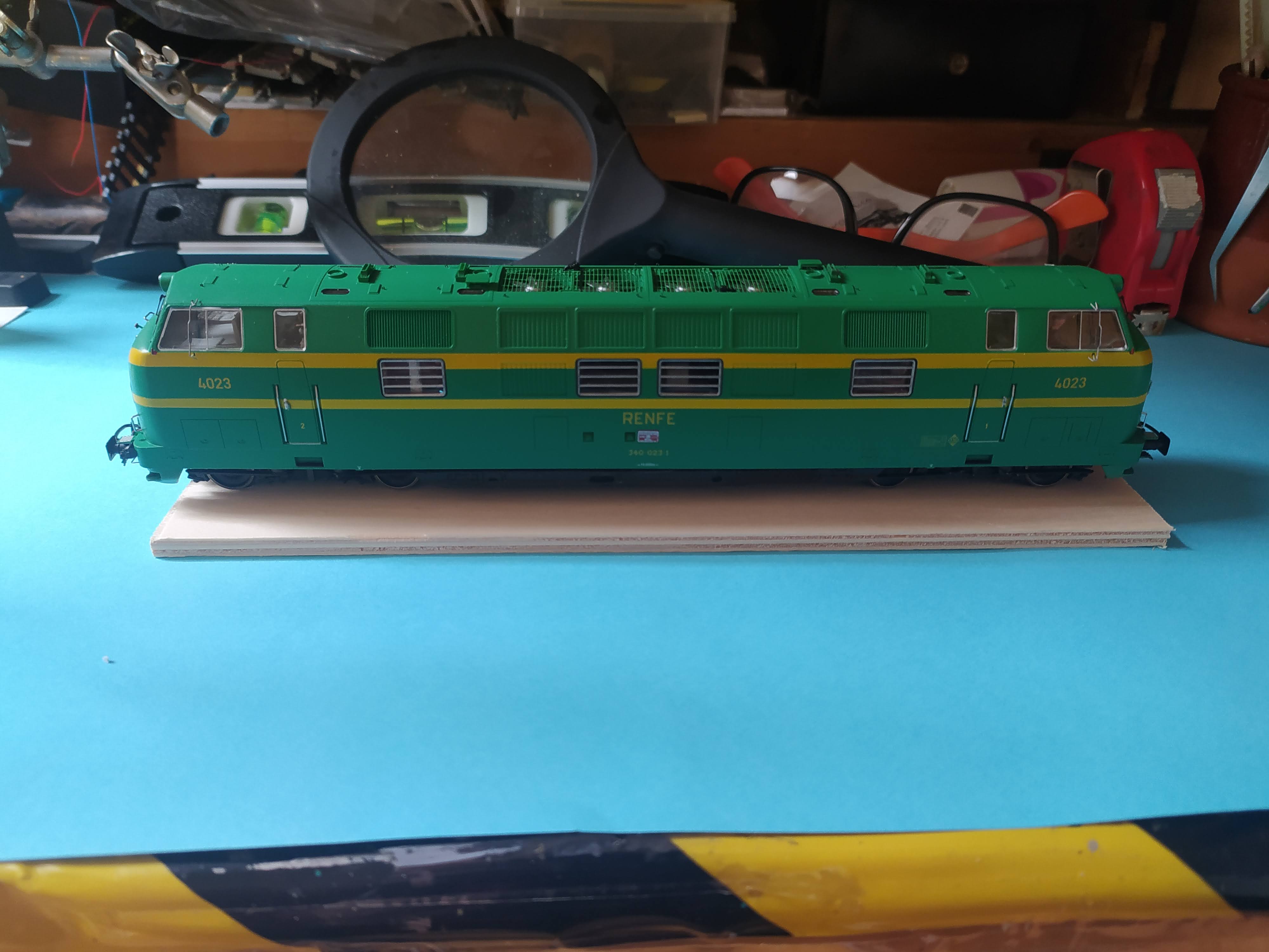

Constricción de la 340 y conclusiones:
No es un trabajo difícil y más si hacéis un seguimiento de la mia que seguro que os sale alguna idea más, con unas manos y vista mejor que la mias seguro que dejáis una muy perfecta 340, si encontráis una v 300 que es más larga que la v 200 pienso que se puede evitar el corte y añadió, el tema circuito buscar otro pese a que tengáis que poner los leed pegados a la carcasa ( dejo una foto de uno que vi que parece mejor, lo mismo compro uno), no pintes el chasis que como es de algún tipo de plomo se despega la pintura como podéis ver en mis fotos, la distancia entre los buges es lo más próxima a la Mabar, son más pequeños en la v200, apenas un milimetro entre los dos pero no se llega a notar, por ciertas páginas de segunda mano veo que hay muchas v200, pero me suenan muy caras o que yo compre esta a medio de piezas más económica, tenéis que comprar la de roco y no de la serie moderna, la de Roco porque los faldones se pueden cortar y añadir al chasis, lo de moderna es porque las últimas series todos los bajos y chasis es una pieza y puede que sea más lioso, otras marcas no son divisible por la parte inferior son metalicas o tienen otro montaje y no valen, bueno el que se anime al Liooooo.

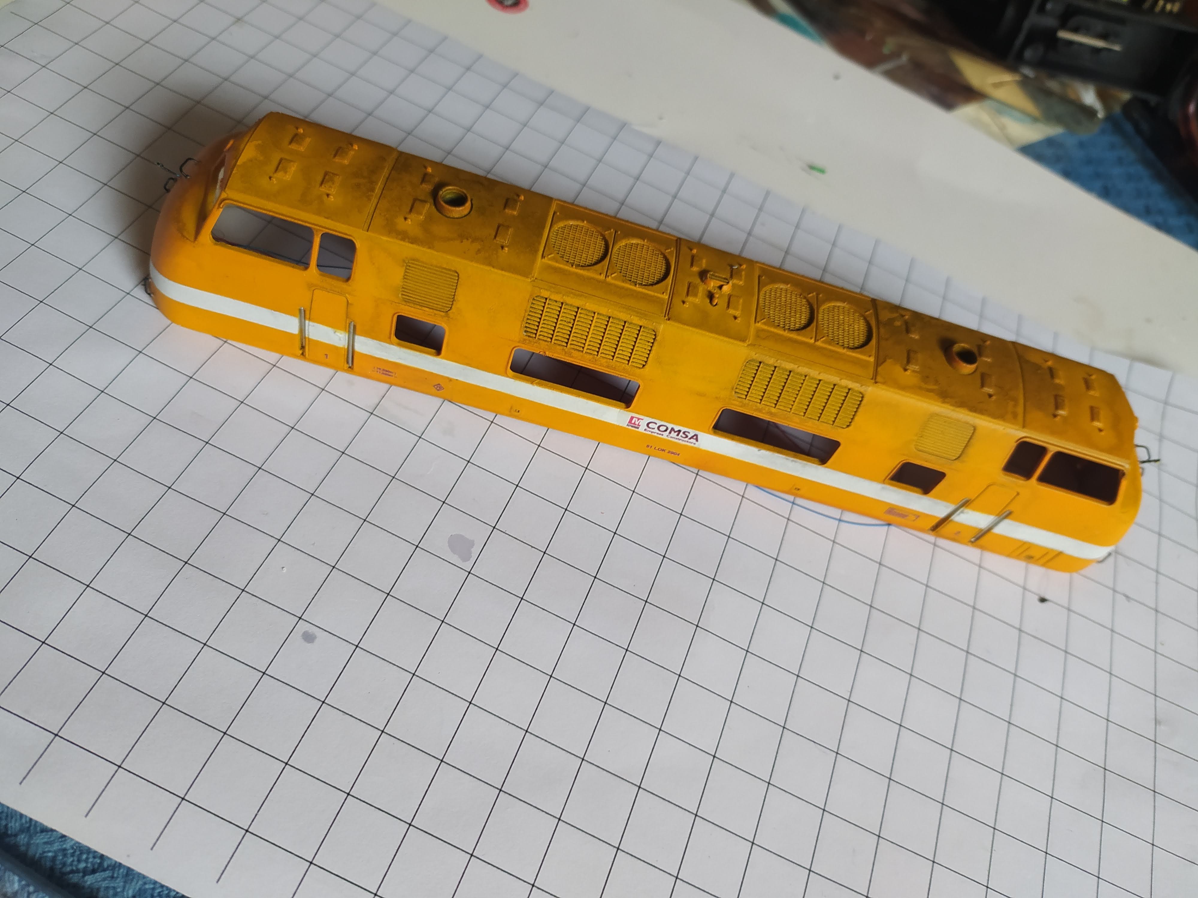

Continuación de manualidades con los sobrantes y de las cajas de todo un poco que se va guardando, pues una V-200 COMSA.

Pongo más fotos.

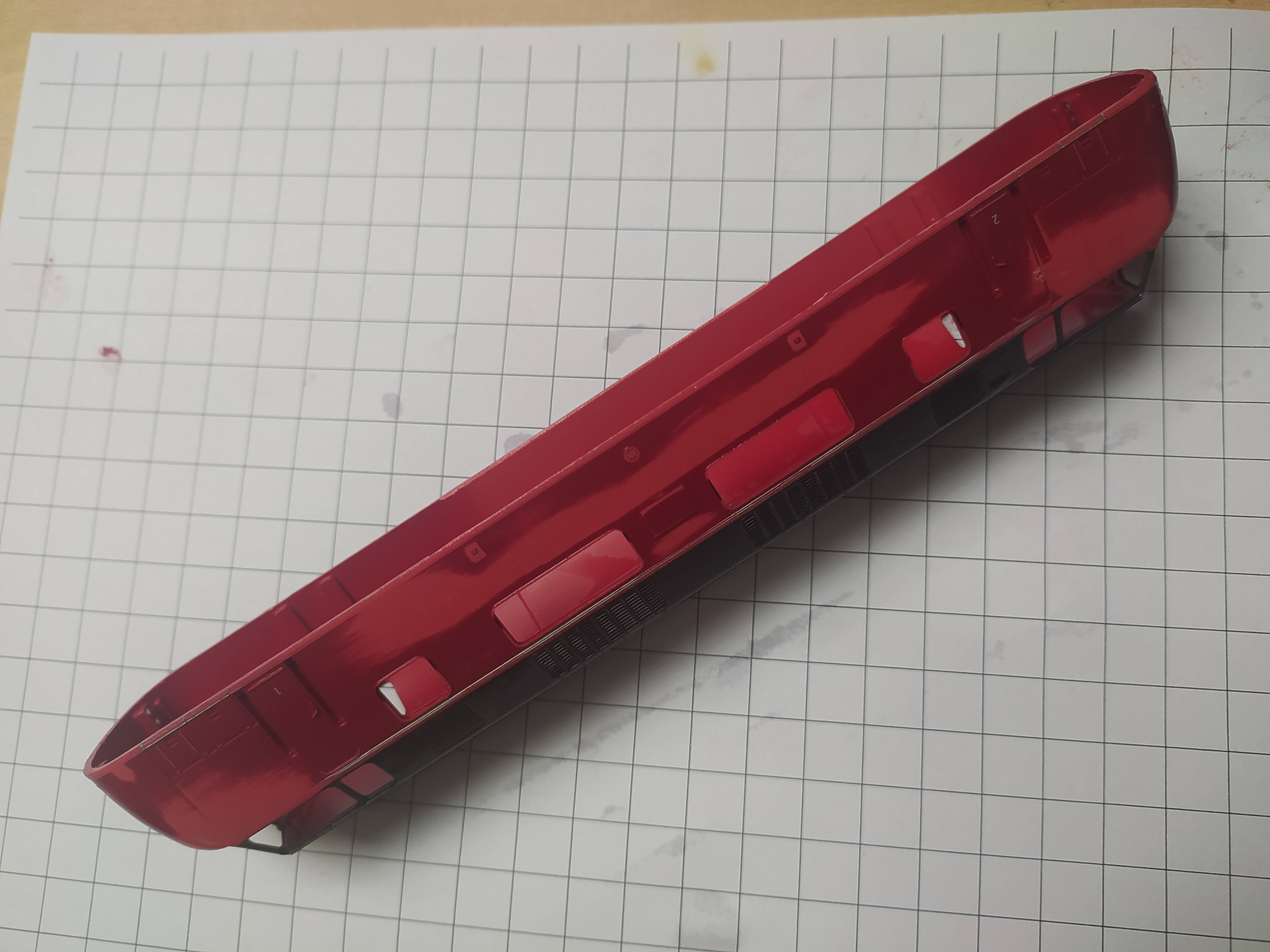

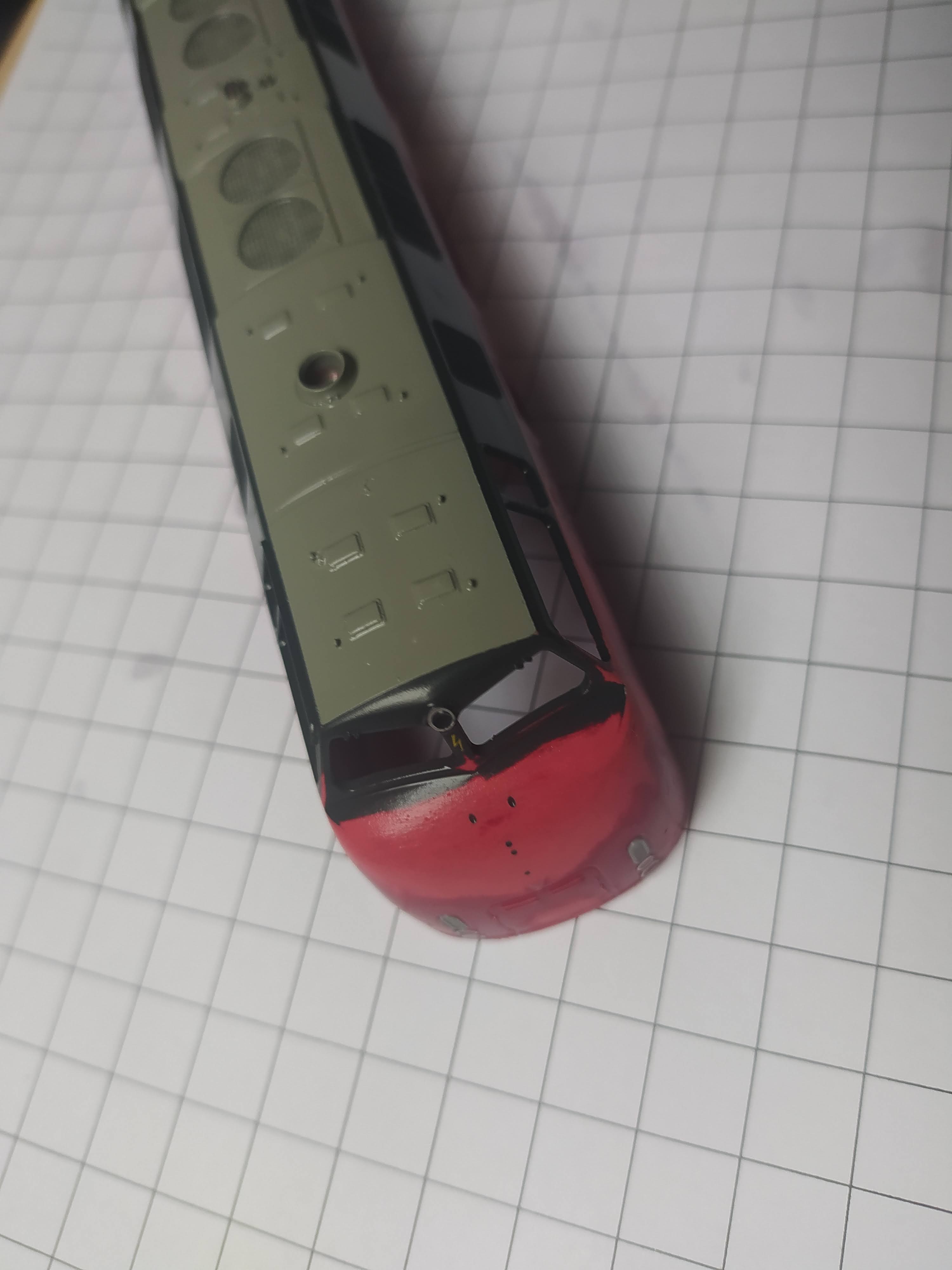

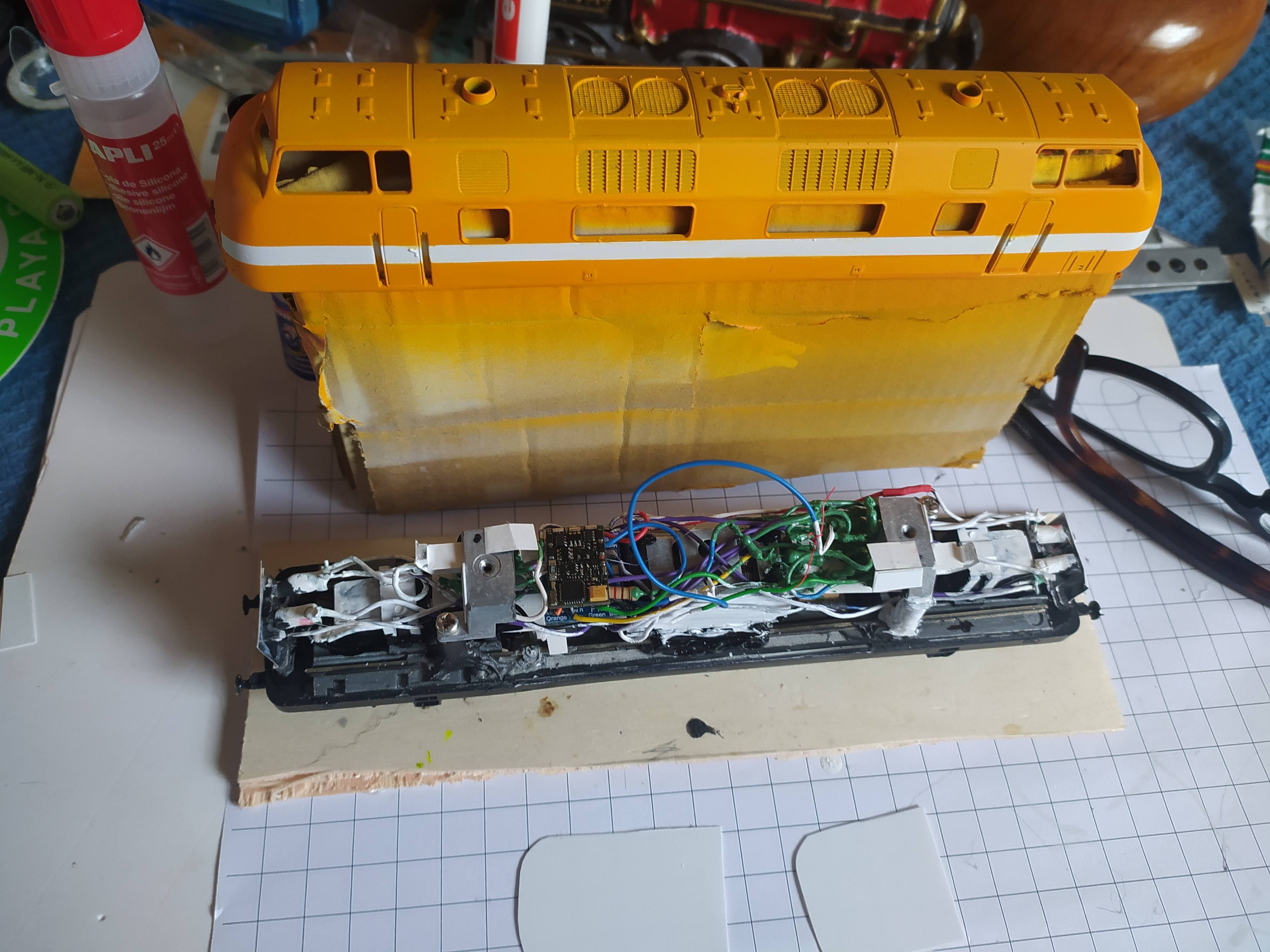

Haciendo el circuito y planificación y pintura, con envejecimiento para tapar los fallos.
