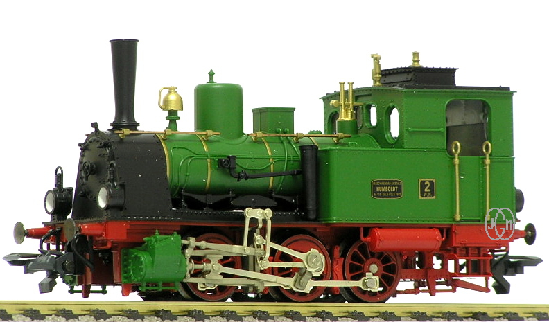

Parece un repintado de una T 3 prusiana. Un desastres, vamos.
Enviado desde mi iPad utilizando Tapatalk
Saludos ferroviarios.
Mensajes: 503
Registrado: 03 Ago 2008 10:45
Increíble que Märklin se preste a hacer estos repintados sin sentido. Una pena, nos quedamos sin D VII.

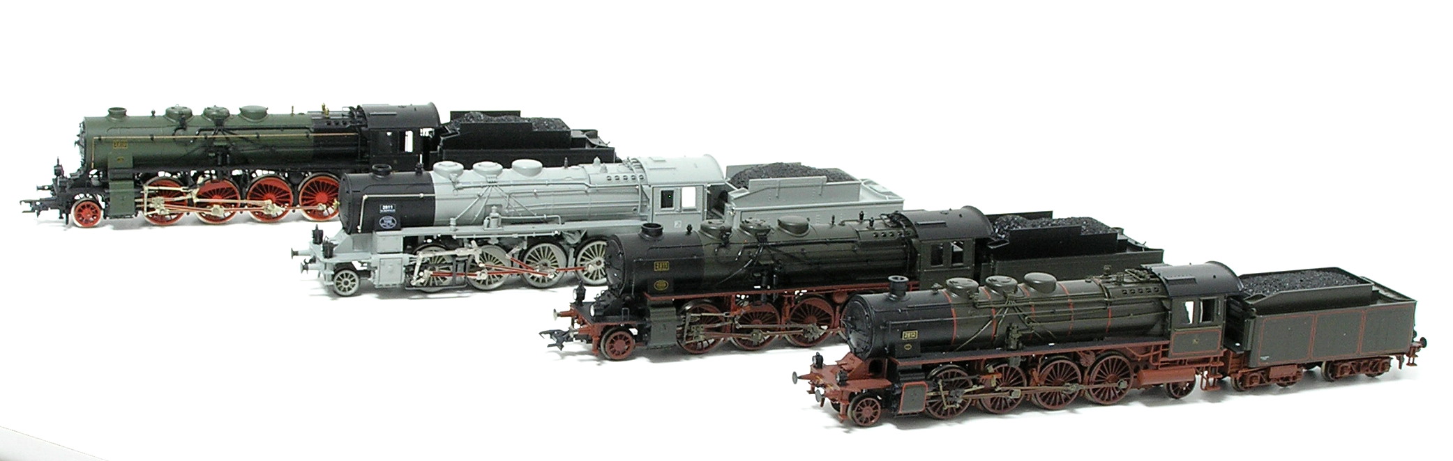

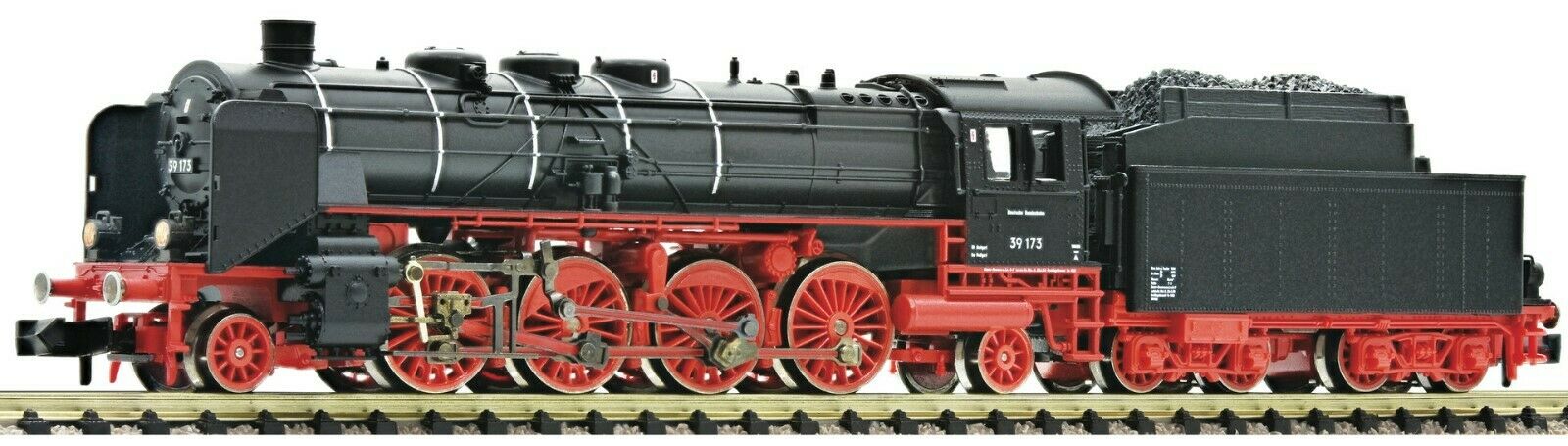

Jordbcn, la BR 39, P 10 para los que nos movemos con los trenes prusianos, es para mí una de las estrellas de mi colección. Un gran modelo de Fleischmann con dos matrículas y diferente decoración, aunque el modelo posterior de Matrix, también con dos matrículas, no se queda atrás, si bien, por lo que he leído, esa decoración con las bandas de fileteado ya no se utilizaba en 1922, fecha de construcción de las primeras P 10.
Existe una tercera P 10 de Rivarossi en colores fotográficos (Fotoanstrich), colores en los que también la sacó Fleischmann y con igual matrícula.
Acordaros de este pequeño estudio que hice de ellas:
viewtopic.php?f=15&t=25132&p=365071&hilit=P+10+Primera+parte+#p365071
Y, si seguís hojeando, veréis las siguientes partes y a continuación los trenes Gloria de las que son titulares.
Os pongo de nuevo la fotografía de las cuatro libreas existentes:

En cuanto a la Gtl 3/3, al menos lo anunciado por EUROTREN, es claramente un repintado de la T 3 prusiana de Matrix sin el más mínimo cambio. Y como dicen en el foro enlazado por 3carriles. Si alguien le encarga a Marklin una locomotora en piggy pink, pues la fabrica y ya sabrá la empresa que la encargó que hará con ella.

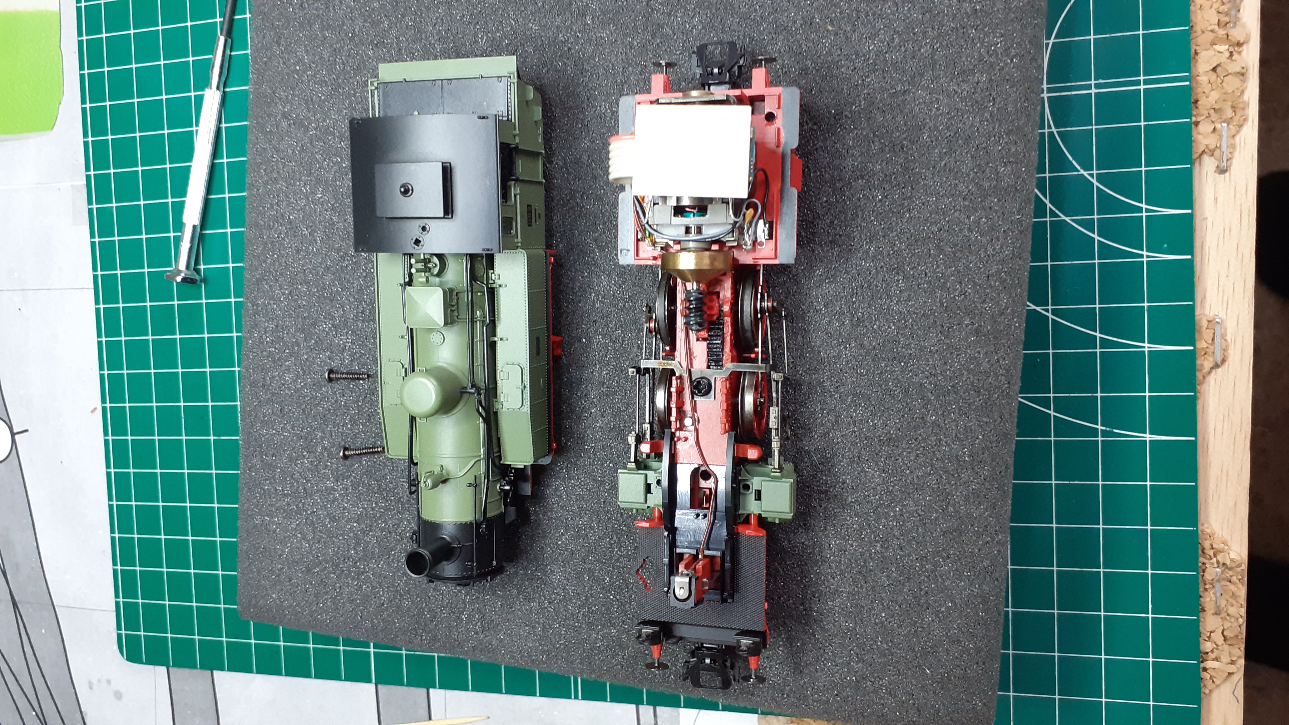

Como viene al pelo os pongo una foto de una loco que acabo de digitalizar (pinchar deco). Una T3 de Wurttemberg (como bien me corrige KPEV mas adelante, me equivouqé al teclear y se trata de una T9) marca Fleischmann referencia 403203. Con otras dos locomotoras del mismo lander una TN y una T5 ambas de Brawa. Si os preguntáis porque no tiene luz es porque en mi playa de vias uso desvíos Peco insulfrog y alguna vía queda sin corriente según estén los espadines colocados.
Última edición por turin el 29 May 2020 22:55, editado 1 vez en total
Mensajes: 2788
Registrado: 17 Dic 2010 19:14
Hola, turin, aunque sea solo pinchar el decóder se ve un trabajo muy limpio.

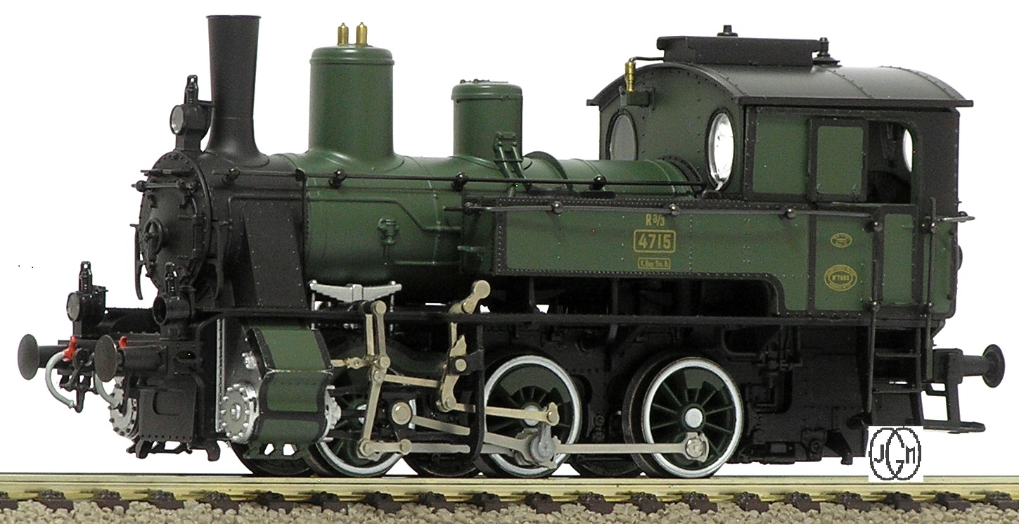

Supongo que, como me pasa a mí con frecuencia, a veces confundimos un nombre con otro. En mi caso, seguramente lapsus de la edad, aunque yo quiero creer que es simple despiste.
Lo digo por esa ¿T 3? de Württemberg. Yo diría T 9 y luce bastante bien al lado de las Brawa sin desmerecer en absoluto.

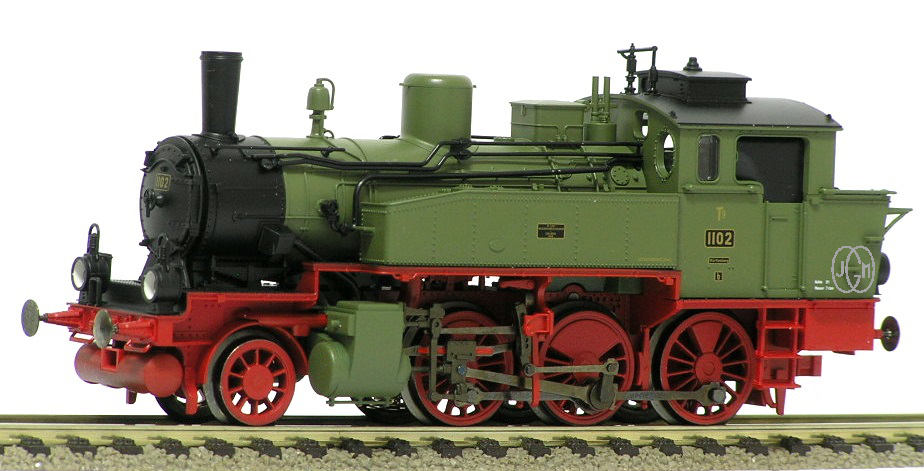

Aunque Fleischmann si tiene una T 3, o mejor una Cn2t, wurtemberguesa. La del set 4892 con un tren regional de la Württembergischer Nebenbahn Actien Gesellchaft (WN Act.Ges.); un tren mixto con dos coches de viajeros de la misma compañía y tres vagones de mercancías de la K.W.St.E.
Aquí podéis ver ambas locomotoras:
Fleisch 4822-95 con logo.jpg (195.82 KiB) Visto 6710 veces
Por cierto que ahora me doy cuenta que la tengo pendiente de digitalizar, y ésta no tiene zócalo así que toca soldar.

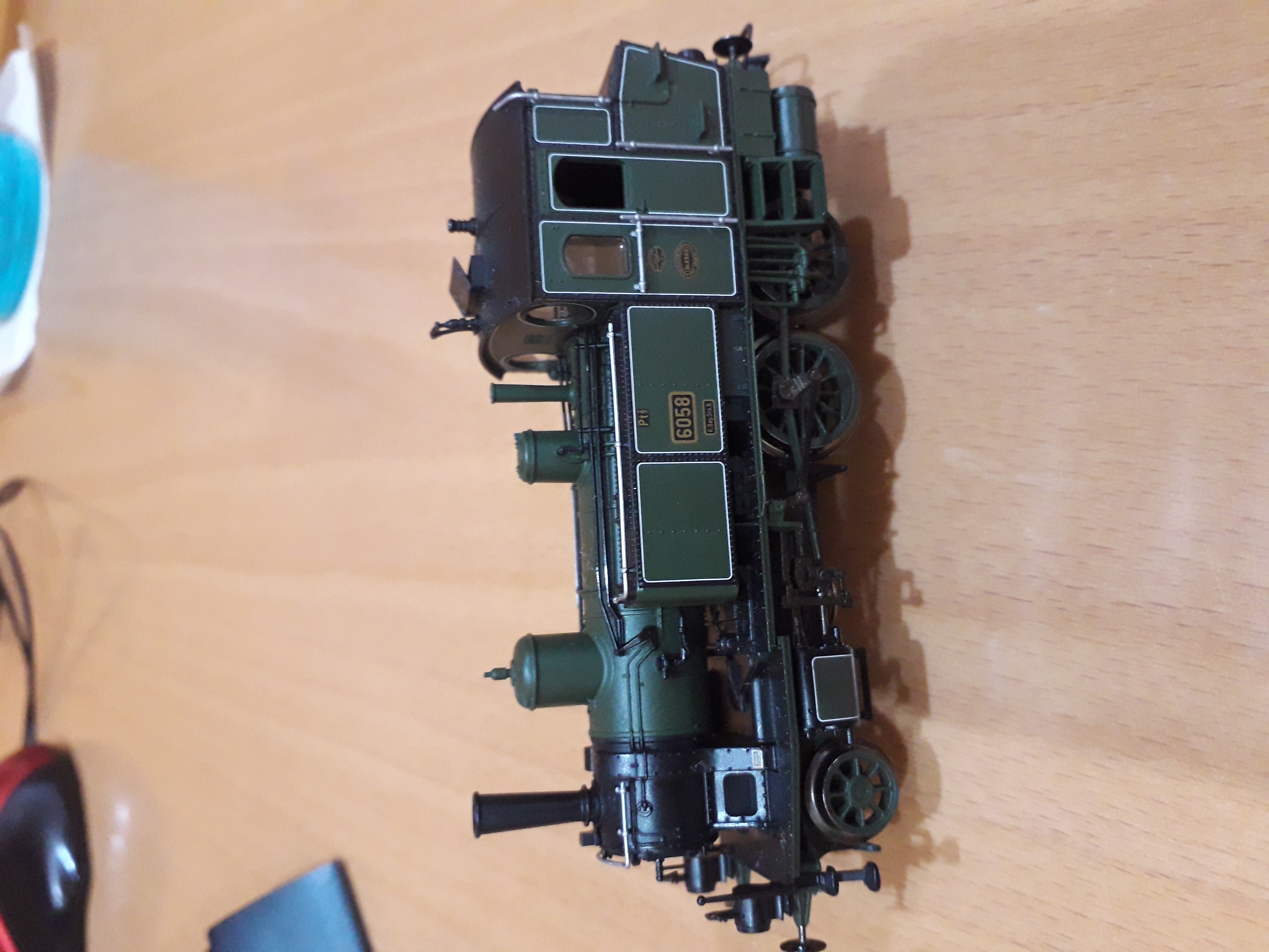

Aquí os dejo algo ya visto en varias ocasiones
Quise subir alguna más pero no me sale.....solo me da opción a una; hecho desde el movil

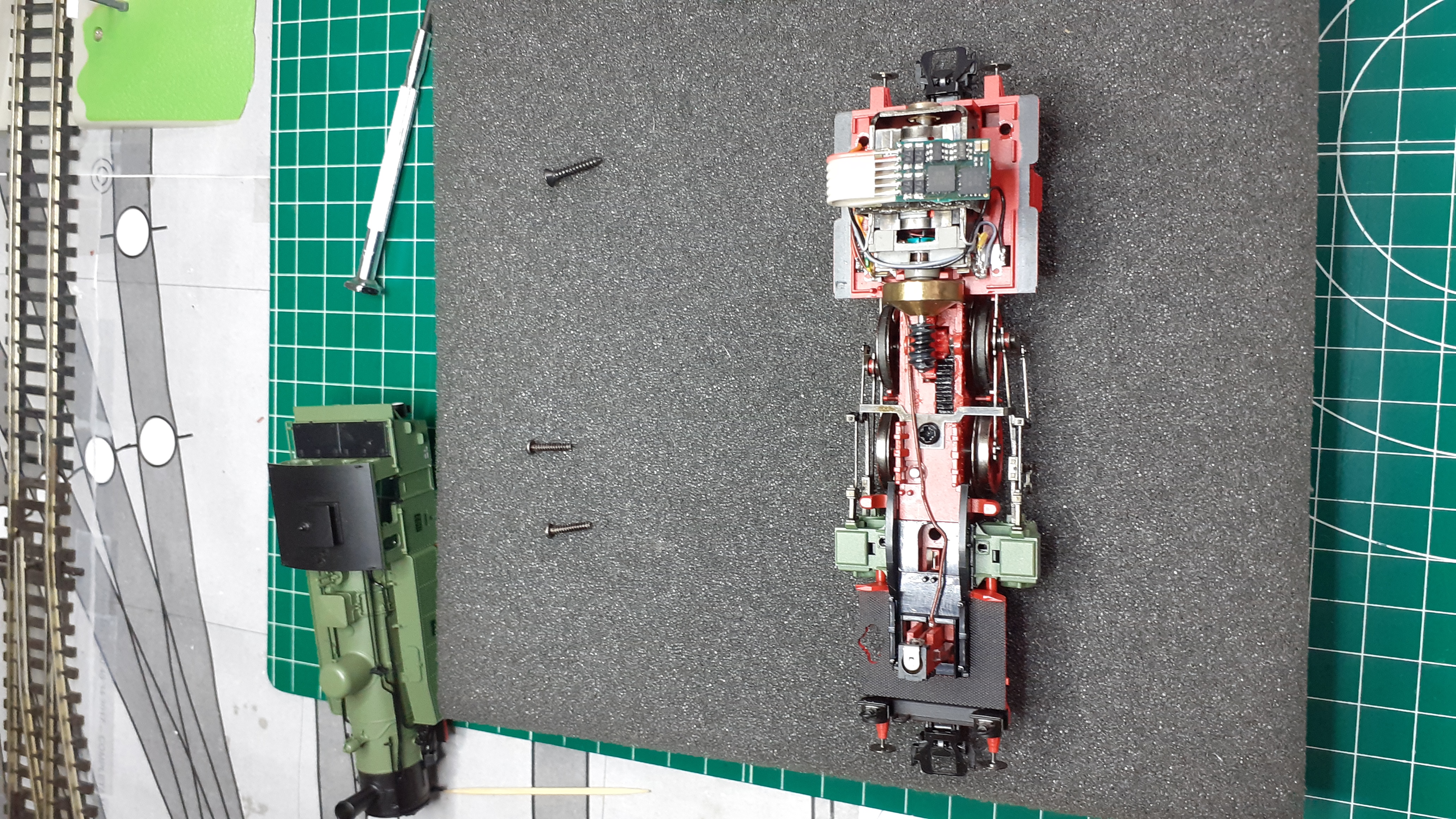

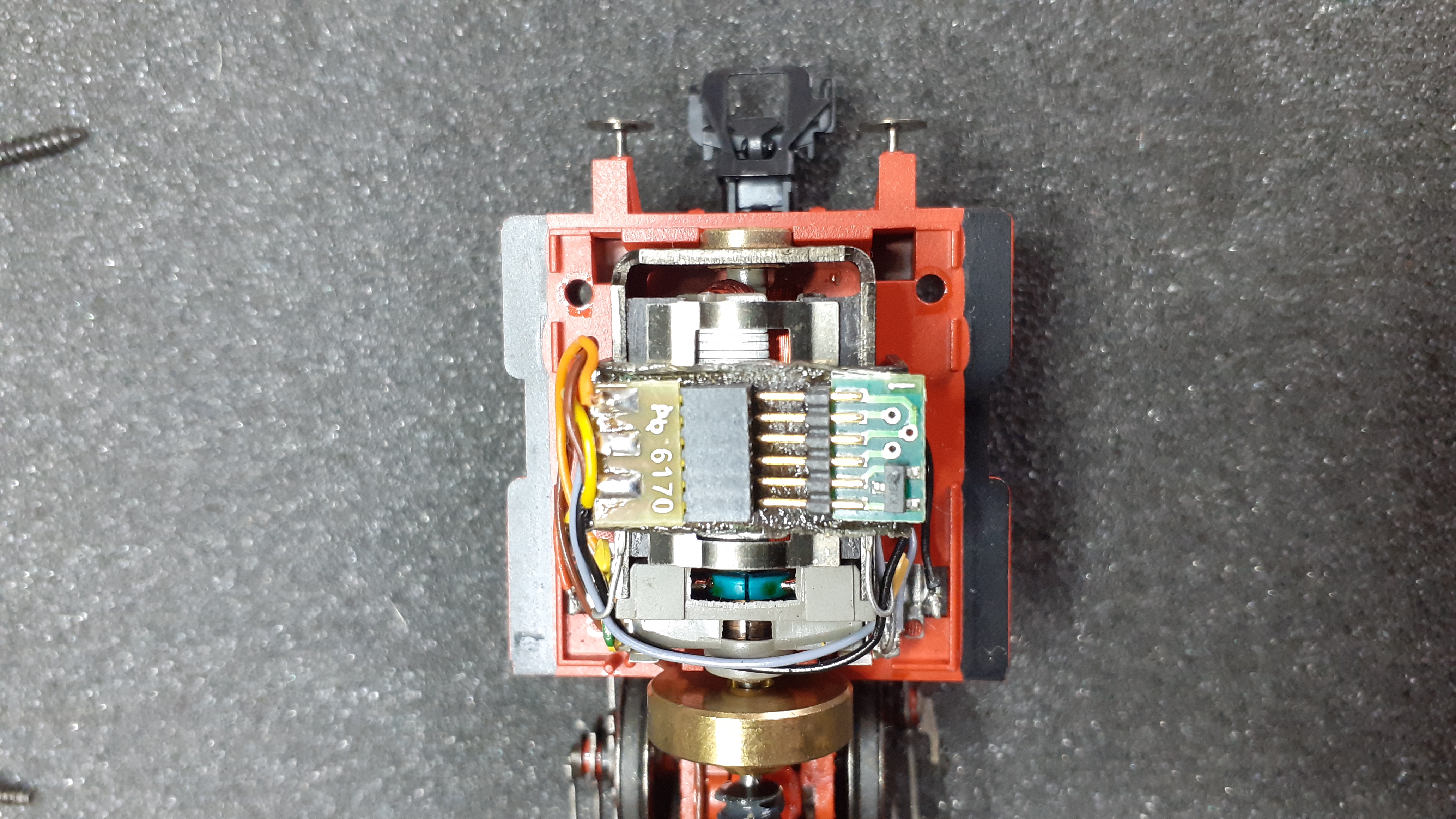

Veo, Jorge, que el que le colocó el decóder a tu Pt 2/3, muy plano, hizo un trabajo muy fino. Y si ya tienes los coches pues a disfrutarla. Justo en la página anterior a ésta tienes los coches que acompañan a la mía.
Enhorabuena por la adquisición de la BR 39 de los primeros tiempos de la DB, Jordbcn, con esos levanta-humos Wagner de la antigua DRG y los anillos de la caldera en plata. No es la verde que decía Fran, pero esa locomotora se ve preciosa en cualquier librea. Supongo, por la fotografía que has puesto, que la has comprado en N. Seguro que haces con ella una de las composiciones más vistosas de tu colección.
En esta última imagen colgada por Jordbcn podéis ver lo que yo apuntaba de que los fabricantes fotografían sus modelos con las bielas en posición baja ya que ganan mucho en estética.
Saludos José María KPEV

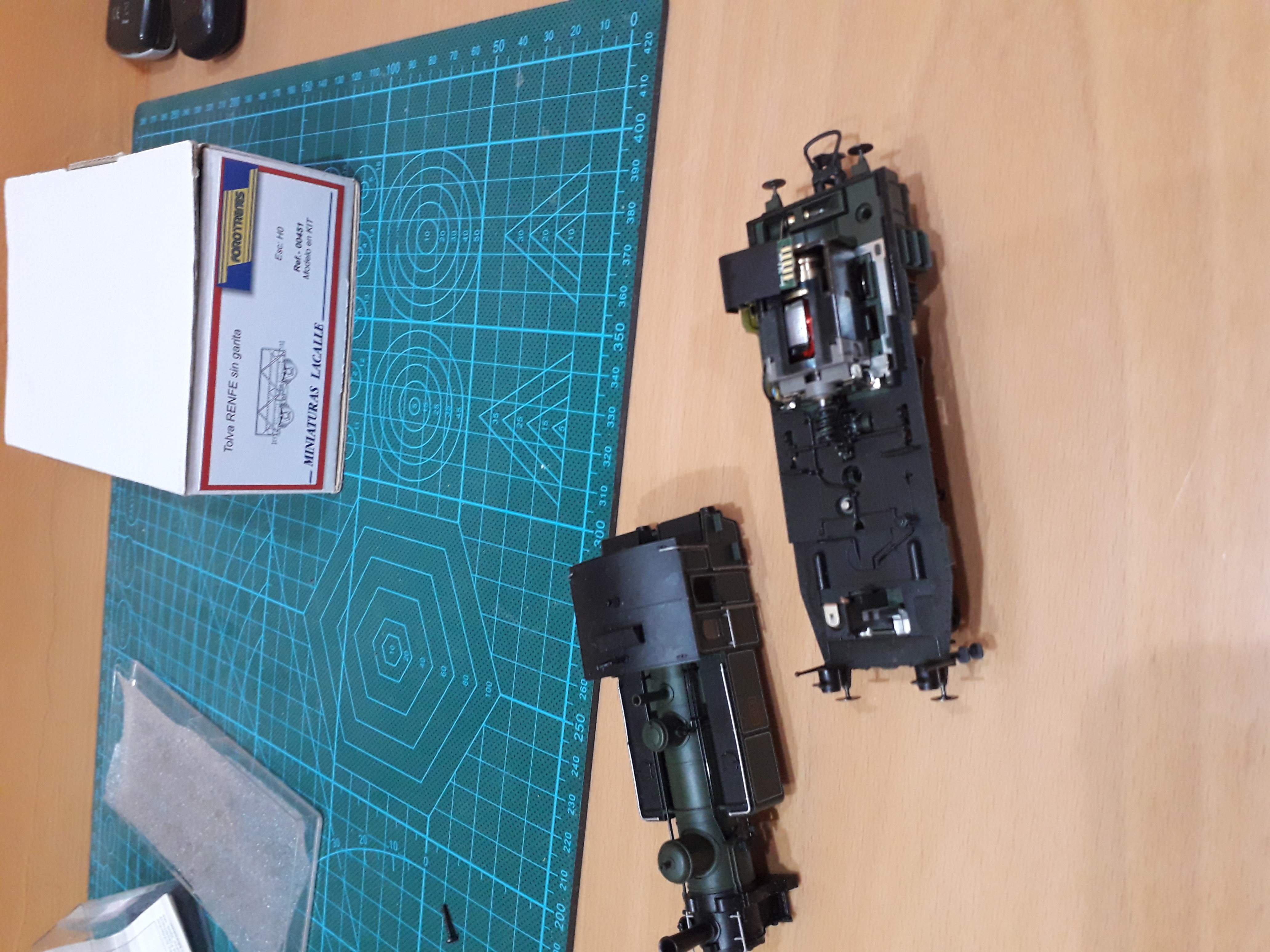

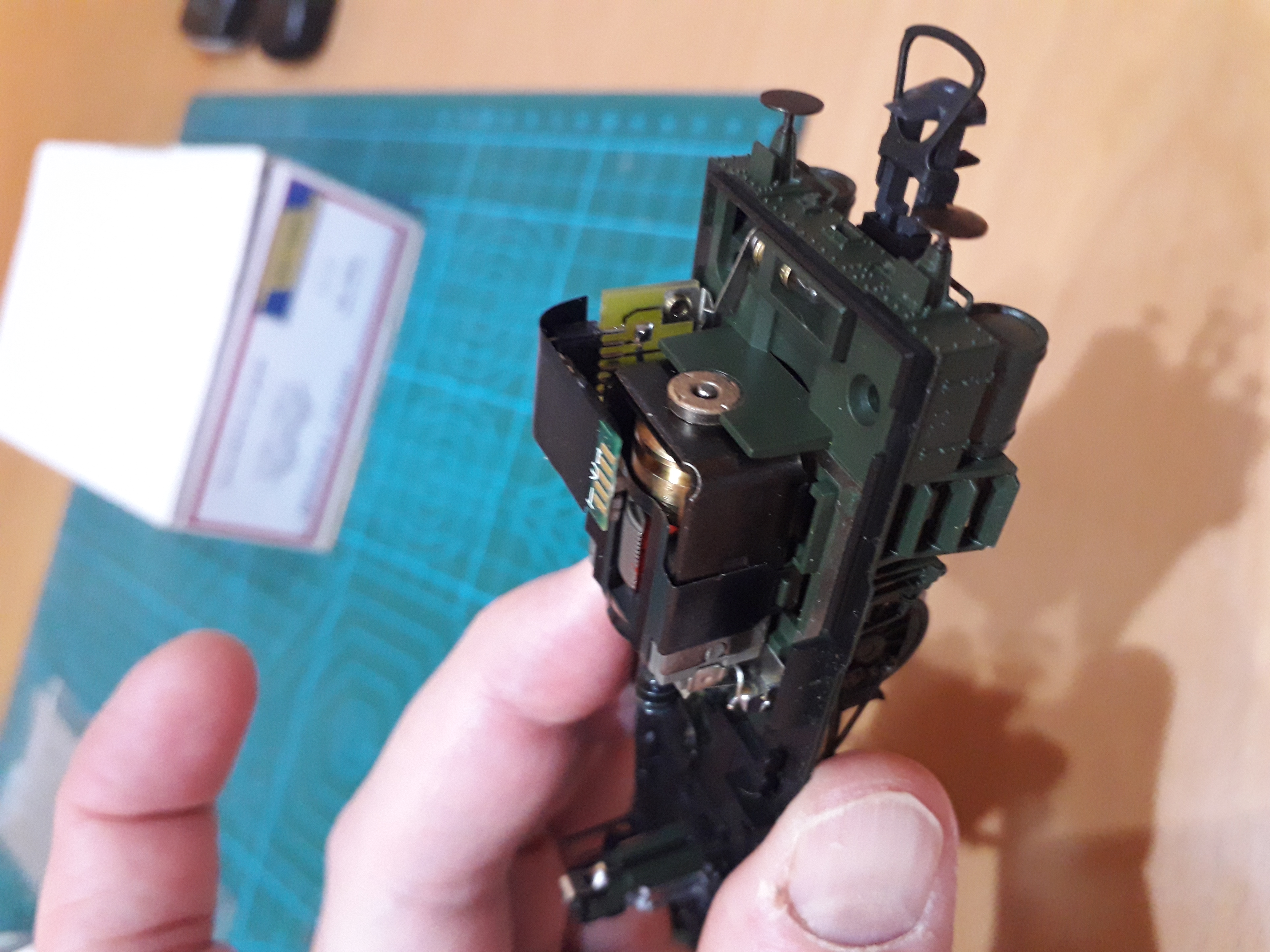

Os pongo otra que tengo para digitalizar soldando porque no tiene enchufe.
Además ya me lei el hilo completo.....FANTÁSTICO
Las fotos salieron oscuras y un poco borrosas; tengo que repetirlas
Última edición por jorge el 27 May 2020 00:46, editado 1 vez en total

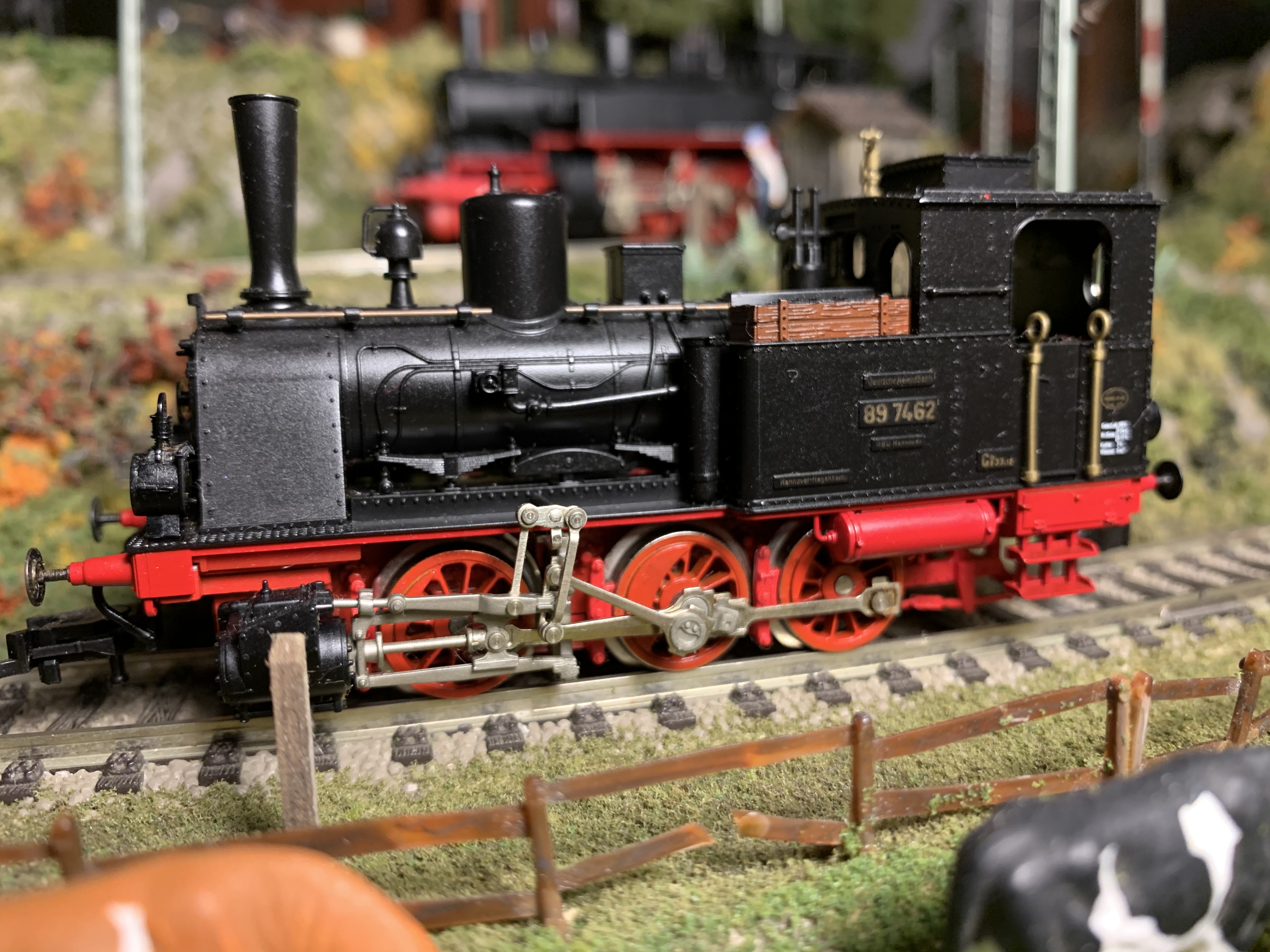

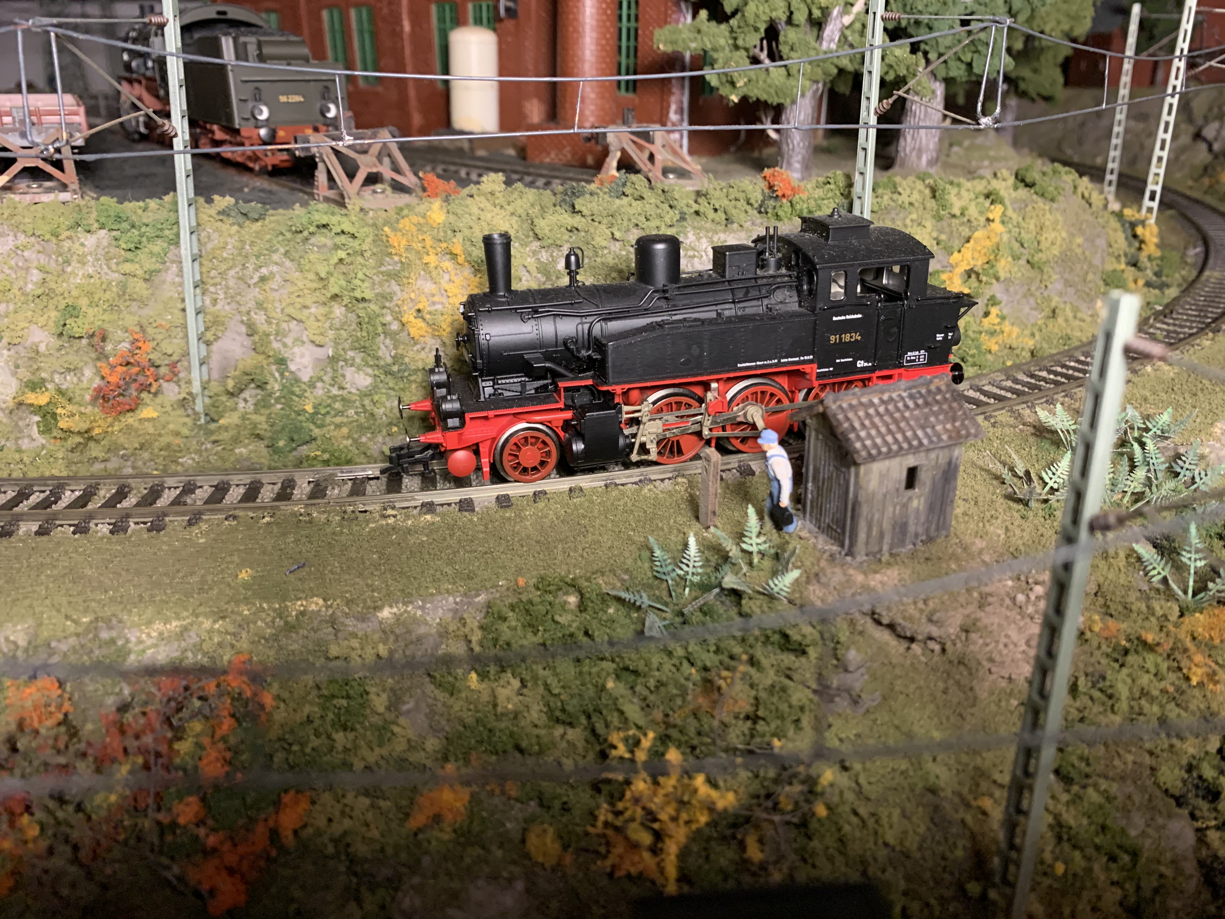

Menos mal que este hilo se llama tren alemán épocas I y II, así que voy a poner algo de sentido al mismo y a olvidarnos de esas locomotoras de fantasía de colorines y poner las elegantes y sobrias de la DRG con librea negra, subo unas fotos de ambas locomotoras después de su correcto repintado, en negro por supuesto.
Saludos a todos y viva la sobria época II.
