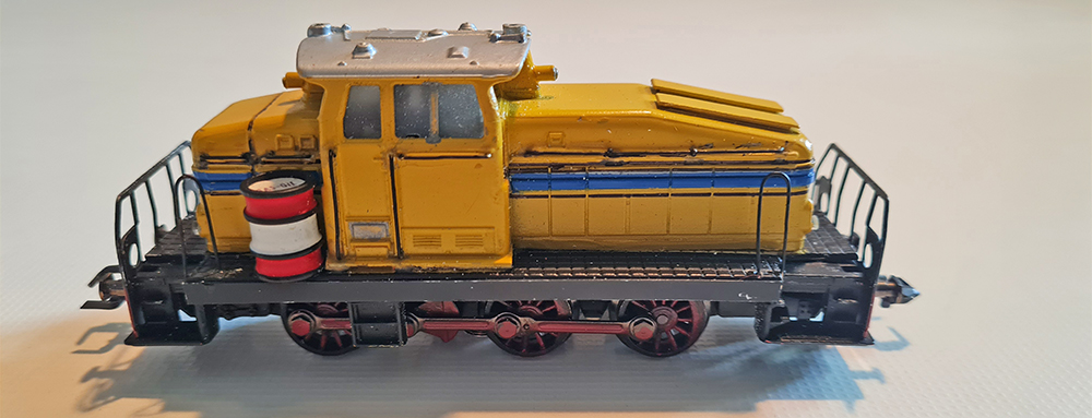

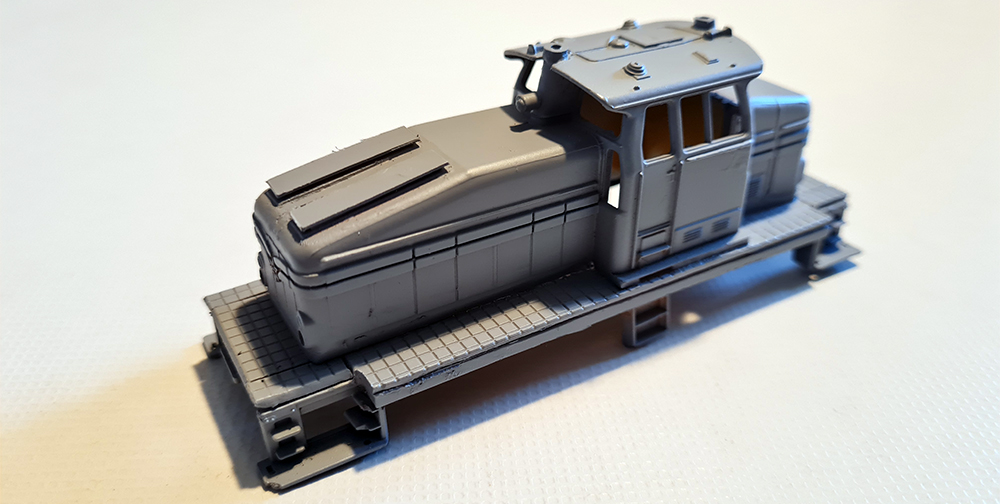

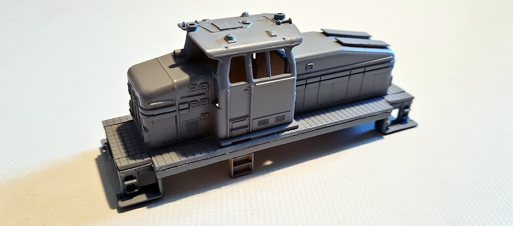

Vamos avanzando con nuestro DH-500: Carcasa Märklin, plataforma base Fleischmann, entremedio, Evergreen.
Manuel
Mensajes: 2752
Registrado: 08 Sep 2008 18:25

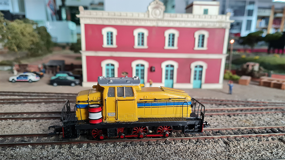

Terminada a falta de calcas de AZVI.
Manuel

Gracias por compartirla, está preciosa, buen trabajo D. Manuel.
Mensajes: 1384
Registrado: 16 Dic 2009 03:41
Como siempre tu trabajo mágnifico..... pero en éste caso no me convence el modelo. Mira que es fea esa locomotora jajajajaja. Pero los coleccionistas somos así y aunque el modelo sea feo lo incluimos en la colección.
Por cierto exactamente ¿ Qué modelo de locomotora es ? Lo digo por ver fotos del original.

Gracias, celebro que os guste.
La razón primera para hacerla es que al ser un modelo no existente comercialmente, se me antoja explorar las posibilidades de hacer una a base de corta-pegas. Para mí el hecho de que sea bonita o fea no es lo más importante. Aunque fea, tiene su atractivo y dedicarle un tiempo hace que la veas con mejores ojos. Lo importante es conseguir un parecido a la real y que el proyecto y ejecución sea entretenido más allá del resultado final que, mejor o peor, se queda en casa.

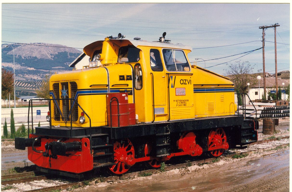

Únicamente dispongo de esta foto de la real:
Manuel

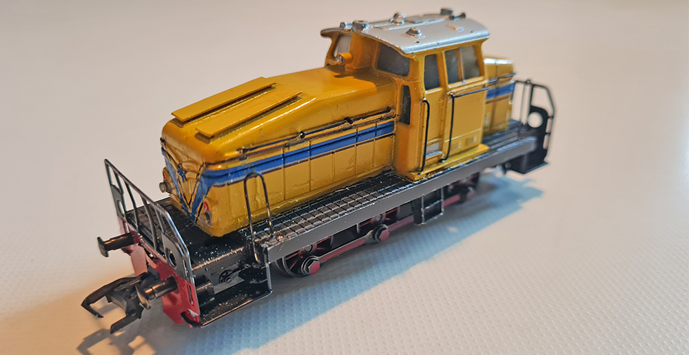

He visto que en el panel del foro me marcaba novedades en tu hilo y he pensado "Manuel nos mostrará algún paso más de la transformación"... ¡¡y ya está acabada!! ¡¡Eres una flecha!! :o
Ya lo dice el viejo dicho: "el hombre y el oso contra más peludo más hermoso" (creo que lo inventaron los neandertales)... contra más "feucha", más "resultona".
Muy buen trabajo, da bastante el pego.

Gracias Juan Carlos. Pues si, se trata de conseguir un parentesco con la real que la haga creíble pese a sus diferencias. Al fin y al cabo ya estamos vacunados contra renfritos.

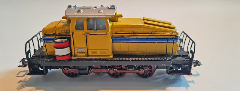

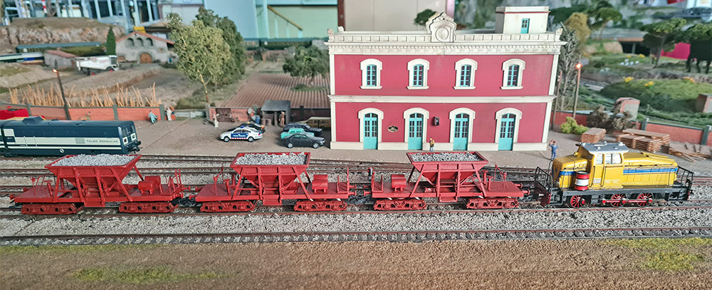

Una pausa en el trabajo.
En plena actividad
Manuel
En plena actividad
Manuel
Reconozco que vista en la maqueta queda muy pintona.
Mensajes: 2752
En realidad lo más interesante para mí ha sido la oportunidad de hacerla y... "a ver lo que sale".
Manuel

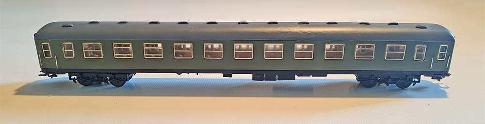

Mensajes: 2752

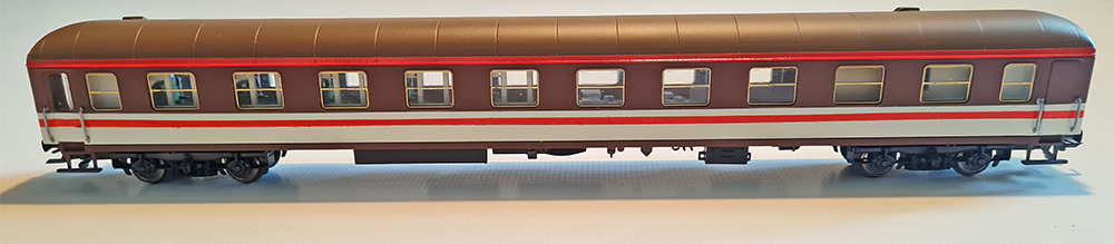

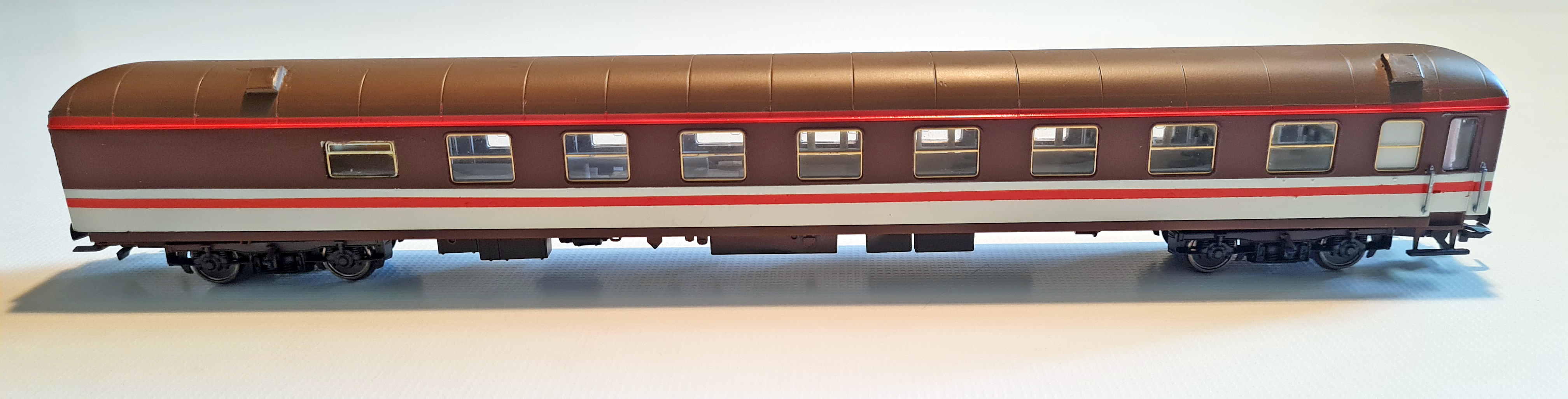

Electrotren ha anunciado su intención de sacar los 8000 / 12000 literas con 11 departamentos. Pero la fecha está por decidir y seguramente, siguiendo las nuevas costumbres, los lanzarán en un set con otros coches que no nos interesan y a unos precios estratosféricos.
Quienes no quieran esperar, o no quieran cargar con material innecesario, o no deseen pagar un dineral , o no quieran quedarse sin, o simplemente, quieran entretenerse modificando material obsoleto, pueden intentar la transformación de antiguos coches 8000 de Ibertren escala 1/100 a escala 1/87. Se requieren dos coches (1 donante sirve para 3 transformaciones) y un par de cinemáticas 40343 de Roco. Más barato imposible.
Transformación pendiente de las calcas de matriculación.
Manuel

¿Sabes las diferencias de diseño entre las escaleras buenas y las de los modelos de Ibertren?
Sent from my M2007J22G using Tapatalk
Mensajes: 2752
Naturalmente que lo sé. Las de Iberten son totalmente irreales, como casi todo el resto del modelo,
Un modelista cualificado (yo no lo soy, no paso de chapucero), habría modificado este detalle y mejorado otros muchos. O mejor aun, ni siquiera se hubiera molestado en hacer este engendro innecesario ante la formidable perspectiva de gastarse 200 pavos en 1 coche nuevo y 2 reediciones.
Lo que he mostrado aquí es una idea por si puede interesar a algún aficionado (no todos pagarán lo que pidan por ellos cuando salgan). Los grandes modelistas de este foro pueden hacerlo infinitamente mejor (como vemos a diario).
En fin, qué le vamos a hacer. ¡Me gusta mostrar mis chapuzas!
Manuel

Creo que se ha entendido mal.
Me refiero a si tienes las dimensiones de las escaleras que le corresponden al 8000.
Porque yo tengo los 8000 de Ibertren porque son cortos pero las escaleras las quiero poner bien imprimiendolas en 3D. Era por si tenías las medidas para hacer el CAD.
