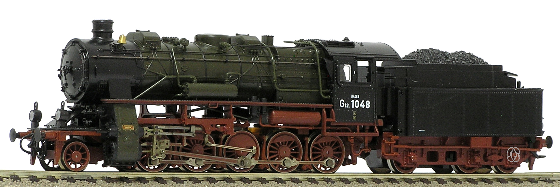

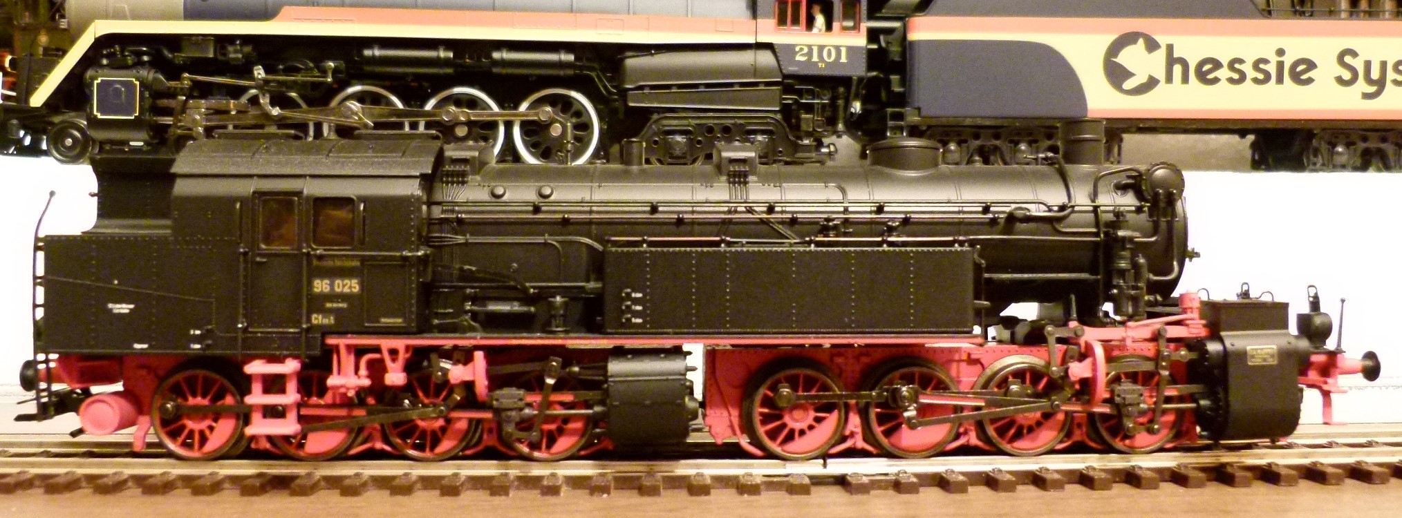

Locomotora BR96 de DRG epoca II; derivada de la G2 bávara, mostrada más arriba.

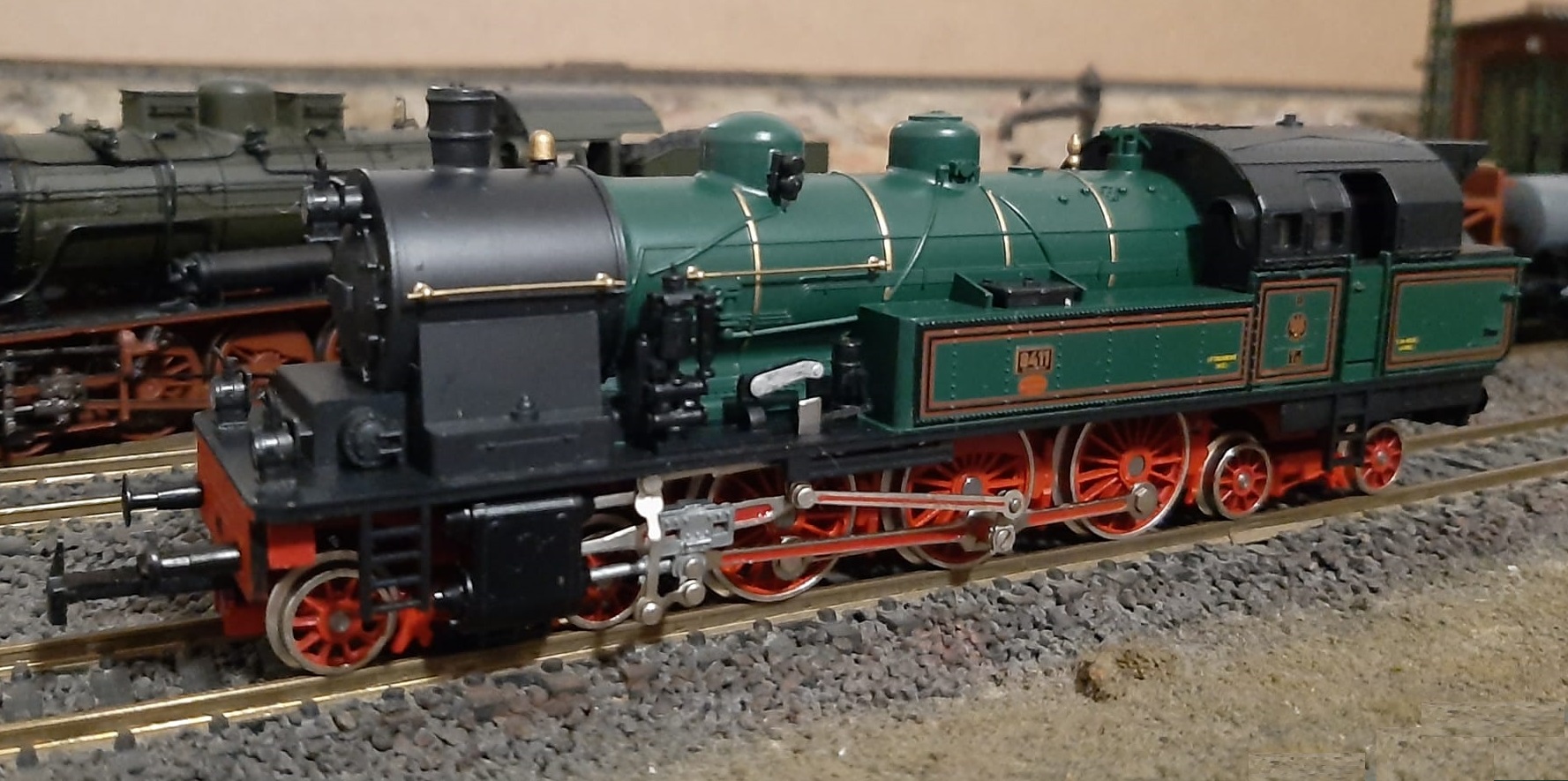

Os cuento sobre esta T 18: si miráis el martillo, hacia el final del mango veréis un clavo de acero (de los de los soportes de cuadros) y con él, varias dosis de aceite y el martillo, claro, he podido sacar los dos ejes con engranajes que veis hacia el centro del mango. Como apreciaréis, un trabajo “fino, sutil y de precisión”.
Uno de estos engranajes giraba sobre su eje agarrotado (piñonitis), pero afortunadamente estos piñones no transmiten el movimiento por su eje, sino que van entre los piñones de dos ruedas consecutivas con lo que la rueda con el piñón al sinfín, la central, trasmite el movimiento a través de estas ruedas de engranajes hacia la de un lado y la del otro. Da igual que gire la rueda dentada sobre su eje, como ocurría antes por la fuerza del motor, pero frenándolo, o con el eje ya liberado, como ocurre ahora; el eje sólo sirve para centrarlo.
Al final también he tenido que desmontar todas las bielas, incluidas las de acoplamiento que se ven en la segunda fotografía, porque con ellas puesta era casi imposible ir calibrando que piñón tenía que engranar con los de las dos ruedas dentadas centrales para que dicha biela quedara en línea en las tres ruedas motrices y equilibradas.
Otra dificultad ha sido el ajuste en su posición adecuada de las excéntrica de la distribución. Aquí he tenido que realizar la técnica de ensayo y error al apretar el tornillo que las sustenta hasta lograr que giraran libremente en cualquier posición de las ruedas.
Y, además, tenía una holgura en el acoplamiento del motor con la pieza del sinfín y el volante de inercia, y no por desgaste. Si os fijáis en el motor, veréis que a su derecha termina en un cilindro y un aplanamiento del mismo, en tanto que la pieza del sinfín, a la altura del final de la punta del alicarte, acaba en un cilindro con una ranura para que encaje dicho aplanamiento. Para corregir la holgura he rodeado el aplanamiento con una tira fina de cinta aislante con lo que entra en la pieza del sinfín con cierta presión, pero la elasticidad de la cinta aislante hace que el acoplamiento no sea rígido dándole cierta flexibilidad.
Al final, ha quedado con un funcionamiento decente y satisfactoriamente suave, aunque no tanto como algunas Fleischmann o Roco que tengo de su época o, incluso más antiguas.
Se trata de la T 18 con número de empresa y KED SAARBRÜCKEN 8411, locomotora fabricada por Vulcan en 1914 con número de fabricante 2928 y de la que existe fotografía de la real de la propia fábrica. La reproducción es de Liliput, del año 1985, con referencia 7800 y aquí la tenéis en todo su esplendor:

Gracias a todos por el apoyo en la recuperación de la T 18 de Liliput. Al final no ha salido mal la cosa. No hay nada como sacar el martillo para que entren en vereda.

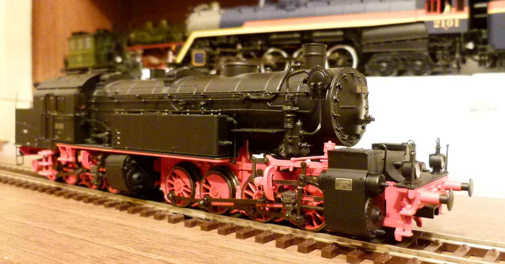

Viper123, tu envidiada T 16 podría haber tirado de unos abteilwagen (vagón de compartimento con puertas laterales) de bogies como los de Fleischmann o, por el acabado más detallado, de Brawa, o mejor unos Durchsgangswagen (vagón de compartimentos con pasillos de acceso) también de bogies, que igualmente tienen Fleischmann y Brawa. Pero no fue así y, aunque supongo que en los papeles de Trix vendrá algo de su historia, os cuento un pequeño resumen de lo que se esperaba de ella y no resultó:
La locomotora se construyó por Henschel para la Exposición Universal de San Luis de 1904, aunque no está claro si por iniciativa propia o por encargo del KED Erfurt, exposición a la que no llegó a ir por el retraso en la fabricación siendo entregada directamente a dicho KED.
Se pensó que este diseño podría tirar de un tren de 180 a 200 t en pendientes del 1 % a 75 Km/h y el Ministerio aceptaba la locomotora siempre que el peso por rueda motriz no superase las 16 t para el tráfico de la línea que iba de Erfurt a Meiningen que corría, en parte importante de sus 92 Km, por los bosques de Turingia.
Por desgracia, esta extraordinaria locomotora de cuatro cilindros, los dos externos de alta presión y los internos de baja presión, con una cabina delante de la caja de humos que haría posible controlar la ruta, se excedió en su peso alcanzando en sus tres ejes motrices una carga por rueda de 20 t lo que la hacía inviable en los trazados pretendidos. Ello hizo que se estacionara sin servicio y no está claro si fue desguazada, parece lo más probable, o cedida a Francia como reparación de guerra en 1919, poco probable porque, de seguir existiendo en esa fecha, estaría en un lamentable estado de casi chatarra tras 15 años abandonada.
Pero, como en pruebas remolcó un tren de 250 t en una pendiente del 1 %, siempre podrás decir que tu composición es la de prueba de la locomotora.

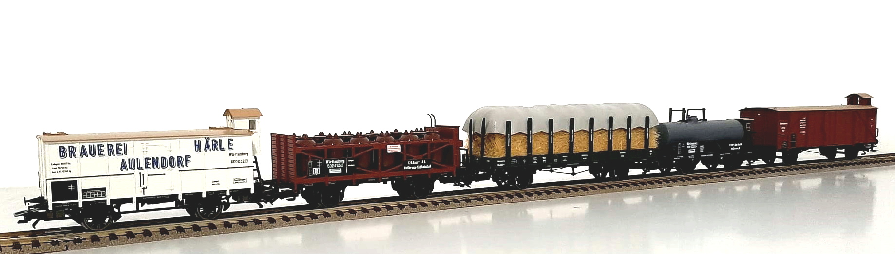

Y aprovechando que he tirado fotografías para mi base de datos del set que nos propone Marklin para celebrar el 175 aniversario del tren en Württemberg, set del que Viper123 nos enseñó dos vagones, os presentaré aquí el tren completo, todo ello de ese Lander, a falta de la locomotora G 12, que también ha sacado para él Matrix tanto en 2 carriles como en 3, y que no tengo. En mi caso tirará de ellos una T 9 de Fleischmann o una G 12 de Rivarossi, ambas también de Würtemberg o participarán junto a otros vagones, no necesariamente wurtembergueses, en otras composiciones. Todos los vagones están según su estado en 1919:

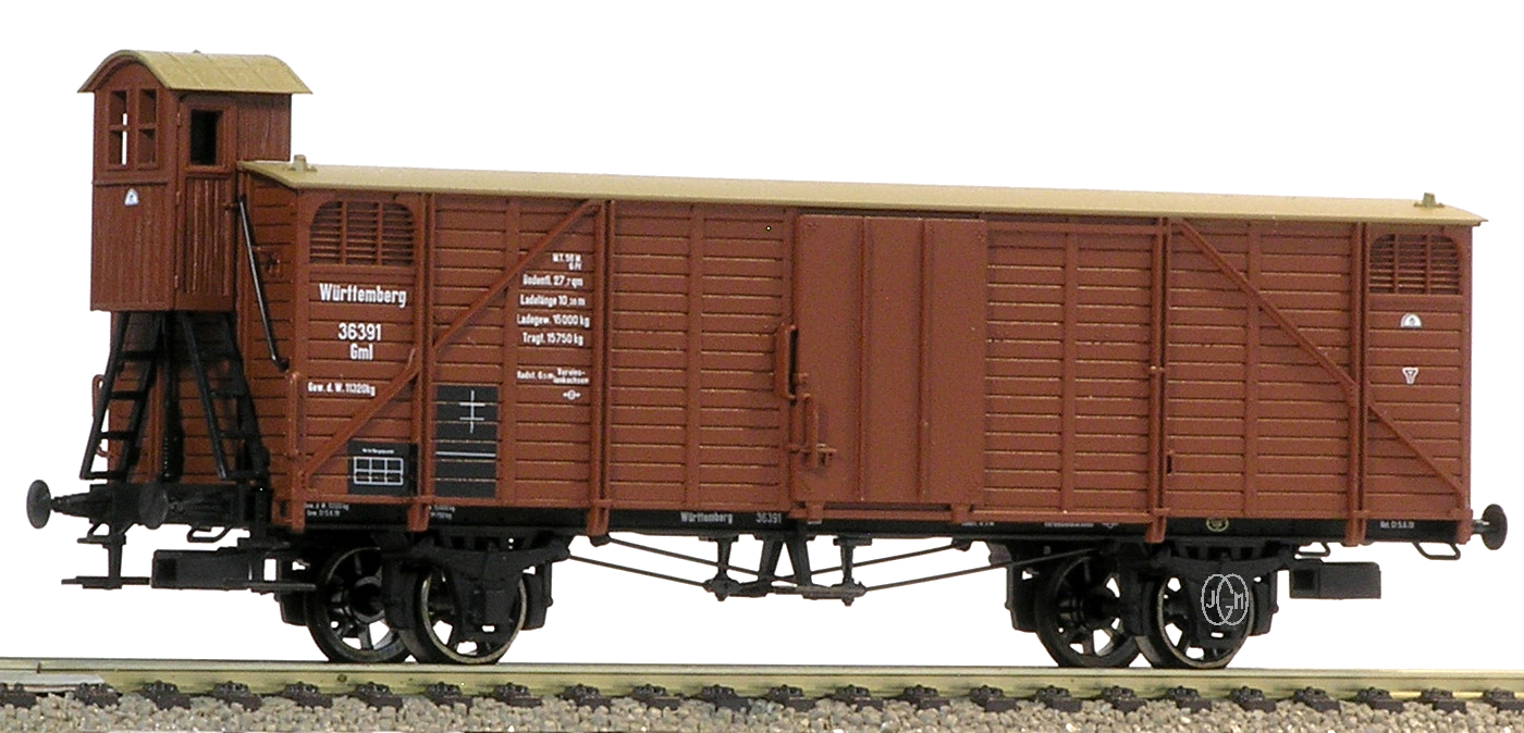

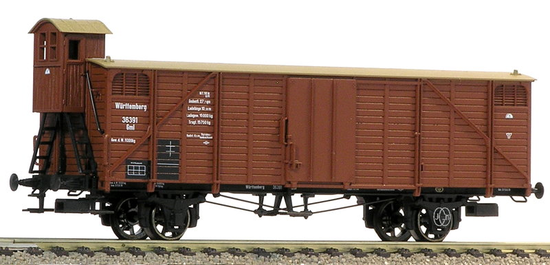

- 45175-01.- Vagón cerrado de dos ejes y garita guardafrenos tipo Gml con matrícula 36391 y ya con el color marrón reglamentario de la Staatsbahn Wagenverband en lugar del verde típico de los vagones Wurtembergueses.

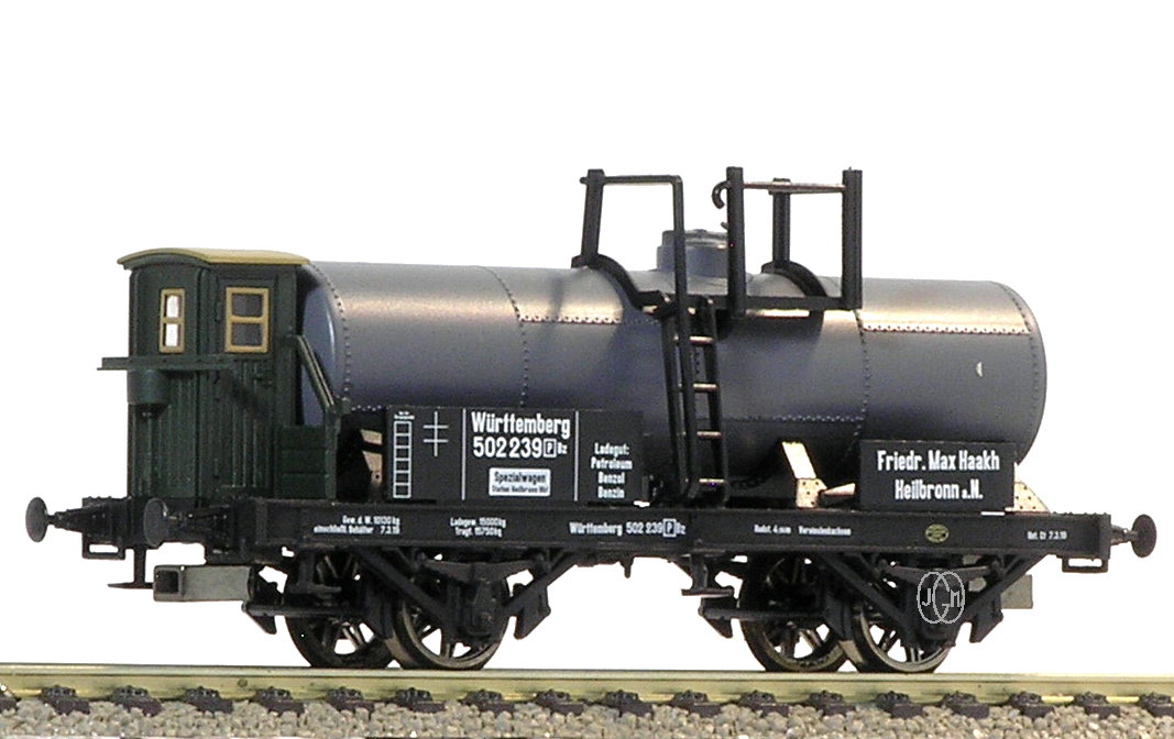

- 45175-02.- Vagón cisterna de dos ejes y garita guardafrenos con matrícula 502239 [P]. Éste, al igual que el siguiente, sí tiene el color típico de este Lander antes de 1909, en éste sólo la garita ya que los bastidores eran negros y la cisterna del color marcado por la empresa propietaria:

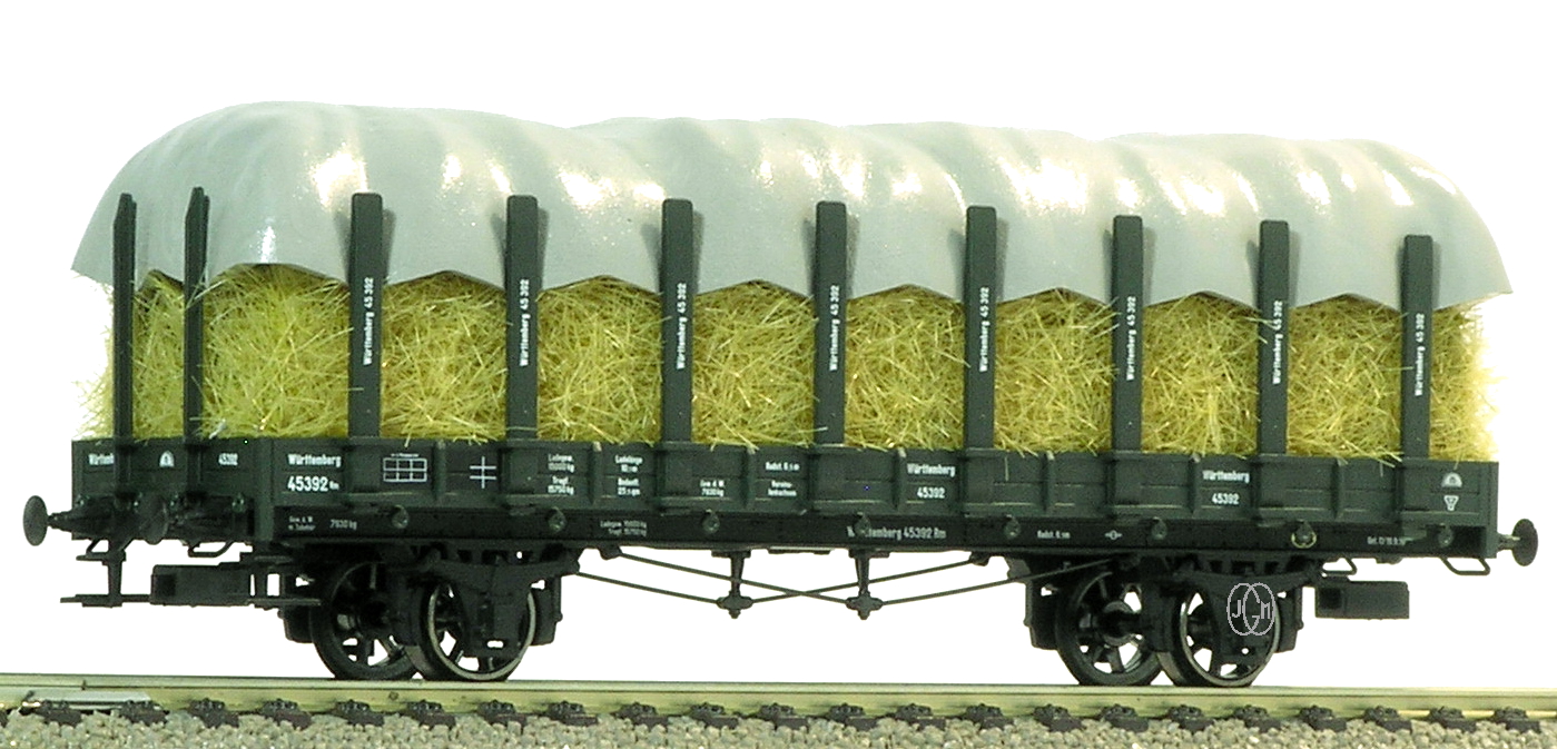

- 45175-03.- Vagón plataforma con teleros de 2 ejes tipo Rm con número administrativo 45392 y carga de heno, y, como ya dije en el anterior, del color verde Wurtembergués, bien porque no hayan sufrido un repintado o porque no siempre se respetara la norma.
Ya nos ha puesto Viper recientemente una comparativa con el de Roco de la K.Bay.Sts.B. y coincido con él en que el heno está mucho mejor representado en el de Roco; sin embargo, la lona, si se trabajase con algo de pintura para eliminar brillos, quizá sea mejor en el de Marklin:

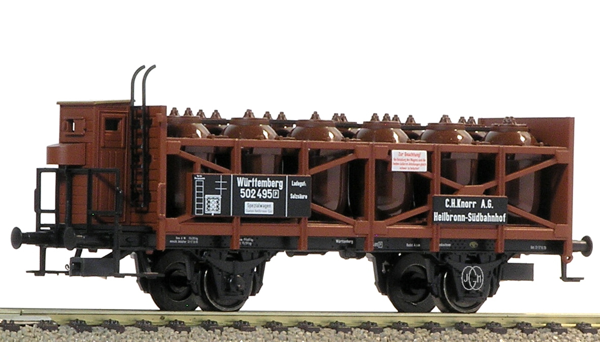

- 45175-04.- Vagón con recipientes cerámicos para el transporte de ácidos con matrícula 502495 [P] en el color de la Staatsbahn Wagenverband, propiedad de la “C.H.Kanorr A. G.”:

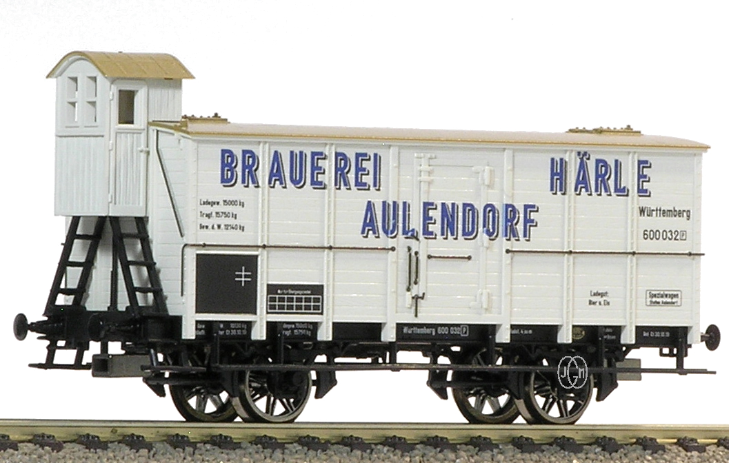

- 45175-05.- Vagón frigorífico para el transporte de cerveza de dos ejes y garita guardafrenos con matrícula 600032 [P], propiedad de la cervecera “BRAUEREI HÄRLE AULENDORF”:
Y aquí podéis verlos todos juntos en vía:

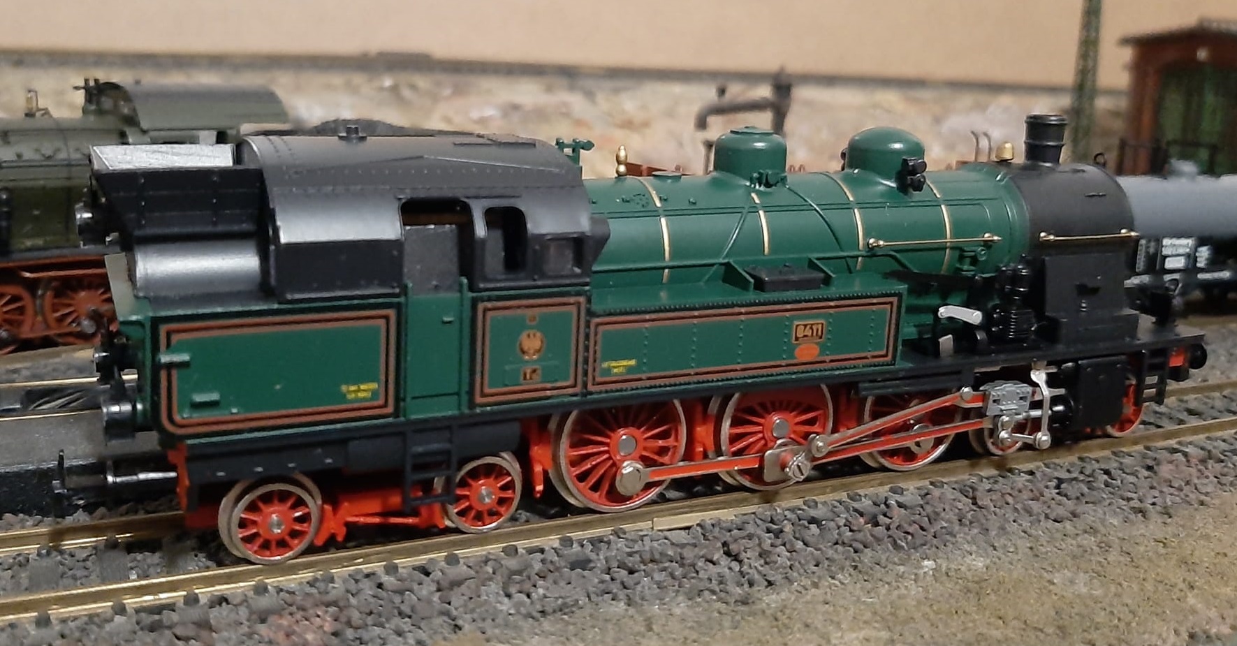

Respecto a la T16, no trae cajetín NEM, así que el enganche que trae es reproducción del real.
He apañado otro igual para poder enganchar este furgón y unos vagones... aunque no estoy muy seguro que vaya a funcionar.

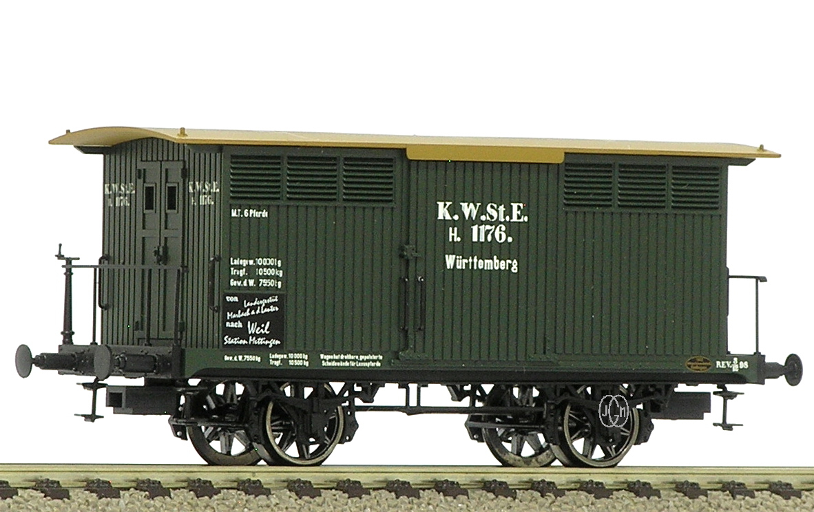

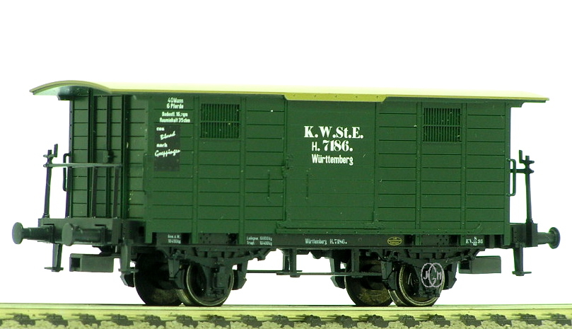

Este tren hospital de Würtemberg que nos muestras es espectacular. Hasta donde he podido averiguar no te falta ningún vehículo, y con el vagón para llevar el carro ambulancia parece que queda completo…
Pero fijándome en que el vagón con un balconcillo parece un G y no un H, yo añadiría un vagón más teniendo en cuenta que la ambulancia es hipomóvil y en algún sitio tendrán que llevar los caballos para ella. Y la Königlich Württembergischen Staatseisenbahnen se dotó de vagones tipo H tanto para el transporte de caballos como utilizándolos de furgones de equipajes en trenes de pasajeros o para llevar personal del tren.
Tanto Marklin como Brawa tienen vagones wurtembergueses tipo H para caballos:
- Aunque Marklin tiene varios vagones de este molde, referenciados como H sólo conozco dos: el 48852 (que no tengo) y 4510-3 (del set 4510). Pongo fotografía de este último:
- Brawa también tiene varios vagones similares, pero como tipo H sólo conozco uno de este Lander y además viene dotado de más ventanas de ventilación que los demás. Por supuesto es el que yo te aconsejo y su referencia es 2085:
