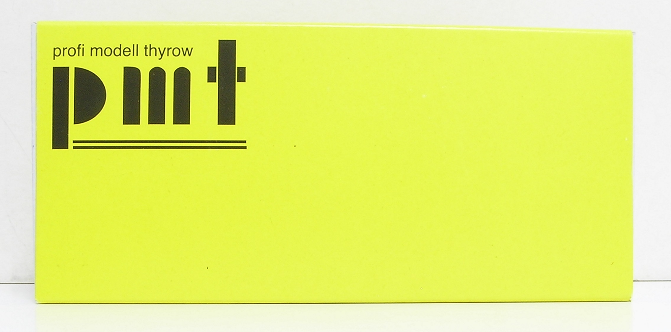

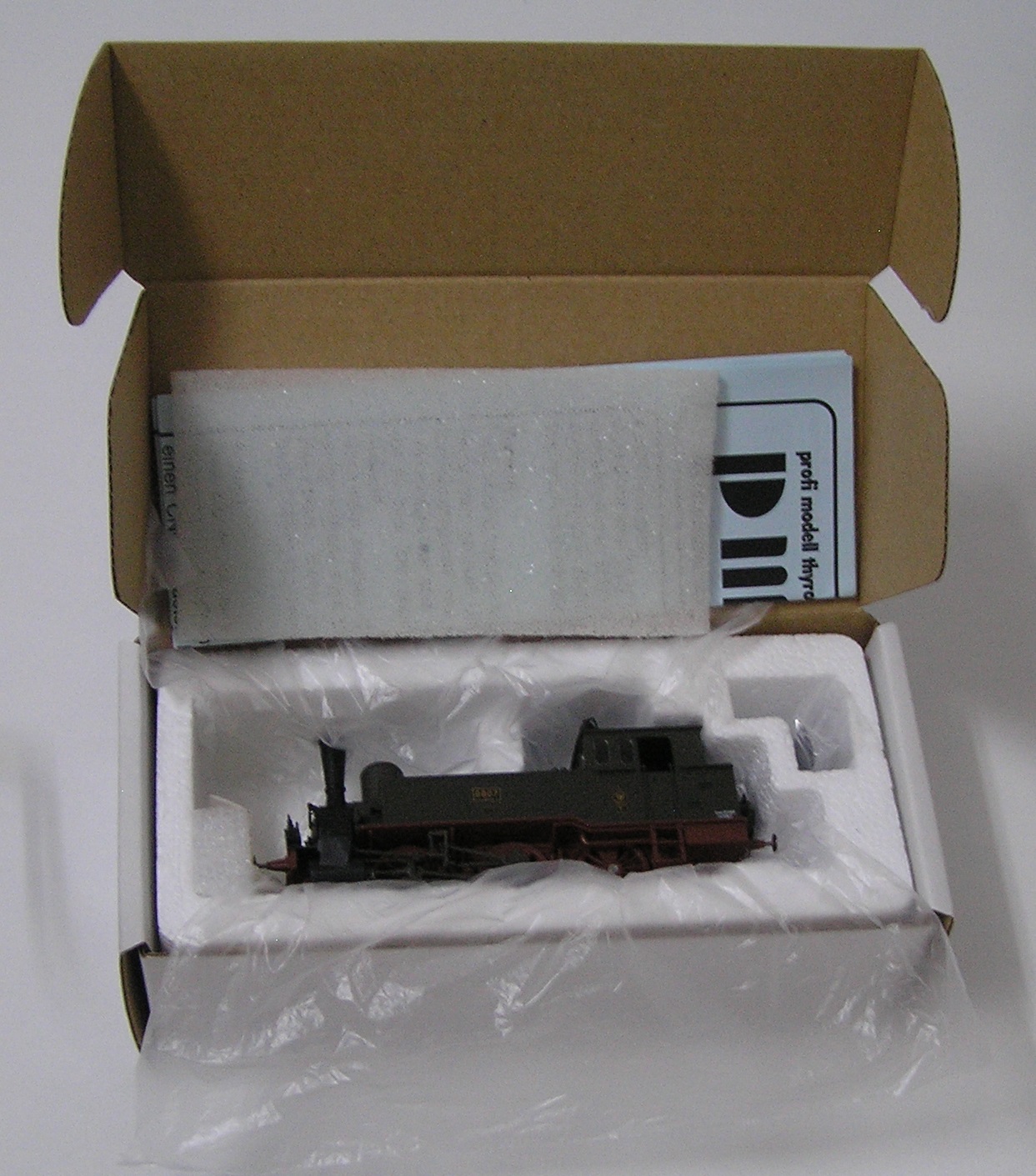

Acostumbrado a las cajas enormes a las que nos tienen acostumbrados últimamente los fabricantes y que suponen un calvario a la hora de encontrar sitio donde almacenarlas, es de agradecer que la que pmt nos proporciona tenga unas medidas justas y más que suficientes para su correcto embalaje:

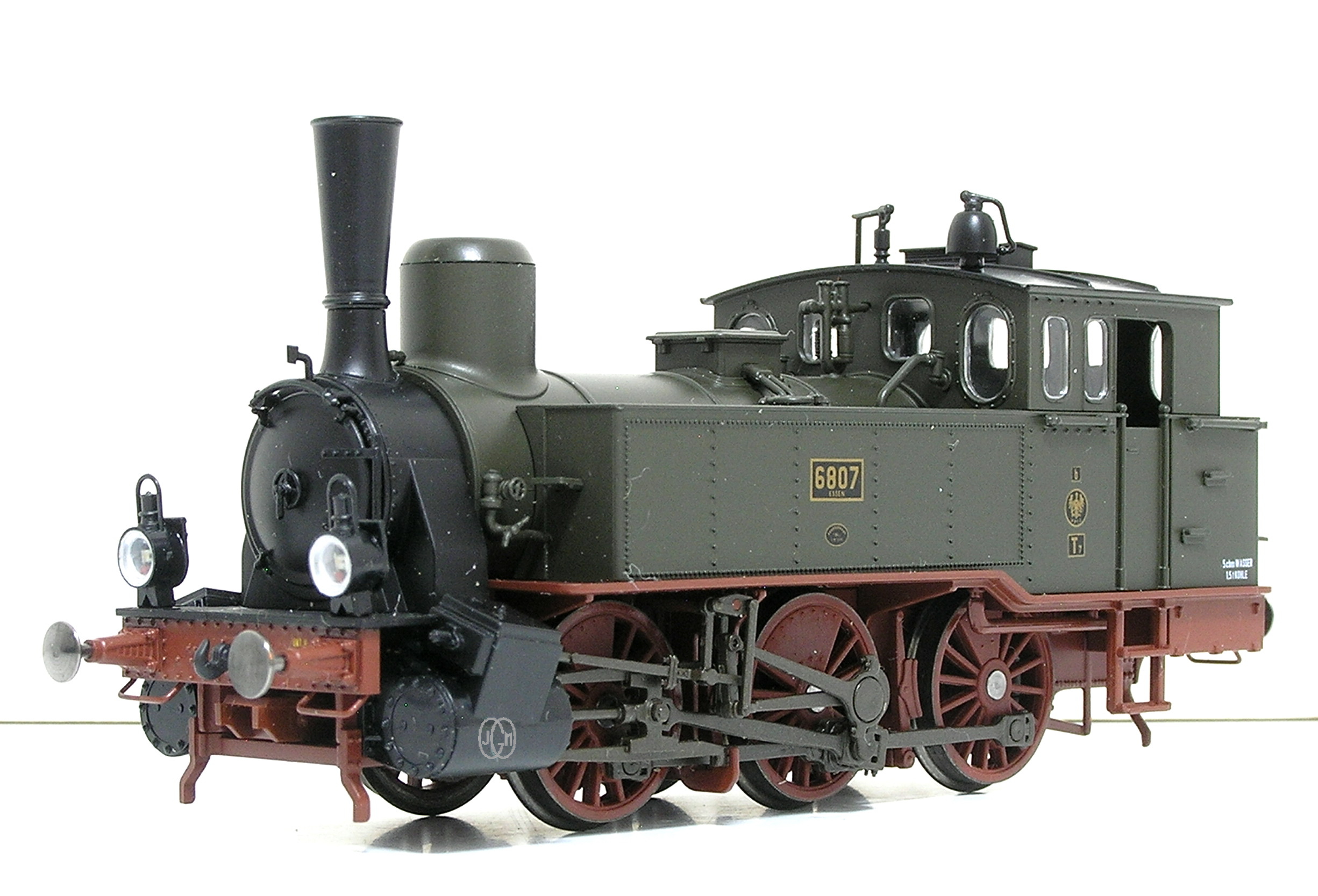

La locomotora reproducida por pmt, si no he interpretado mal los datos consultados, representa una de las 29 normalizadas que llegaron al KED de Essen, fabricada por Hanomag en 1885 con número de fabricante 1805. La locomotora comenzó su andadura en el KED de Elberfeld con número de explotación 1734, y tras un breve paso entre 1891 y 1895 por Cöln, en la margen derecha del Rin, como 1839, recaló en el KED de Essen en 1895 conservando el mismo número de explotación; en 1900 paso a ser la 1768 siendo redesignada en 1906 con el número de explotación 6807 que luce en su lateral y ya como T 7.
Las características del modelo, que podéis ver también en la página de pmt y en el anuncio que os puse, son las siguientes:
- Época 1
- Corriente continua de dos hilos
- Interfaz digital: PluX16
- Longitud entre topes: 109 mm
- Enganche corto
- Número de locomotora Essen 6807
- Topes de varilla
- Faros según el sentido de la marcha
Decir que su funcionamiento es excepcional con una relación de velocidad y engranajes del motor que hacen que funcione muy bien a velocidades bajas, ideal para maniobras. Aun así, aquí se anuncia un motor FAULHABER para ella por si alguien quisiese cambiarlo:
https://www.sb-modellbau.com/index.php? ... path=99182
Los faros de LEDs iluminan plenamente a la mínima velocidad en analógico. En digital, la iluminación viene preparada para que los AUX 1 y 2 del decóder permitan programar la iluminación de maniobra, un detalle a favor para una locomotora mayormente destinada a ellas. Los faros traseros vienen sueltos fijados sólo a los cables y quedan encajados y sujetos por la carcasa de la locomotora; quizá me plantee fijarlos con algo de pegamento cuando la digitalice para que queden con una colocación más precisa.
En cuanto al detalle, decoración y reproducción del bielaje, a mí me ha parecido muy fino y logrado. En conjunto, un modelo sencillo, pero muy conseguido tanto técnica como estéticamente. Y encima, inédito en nuestras colecciones.

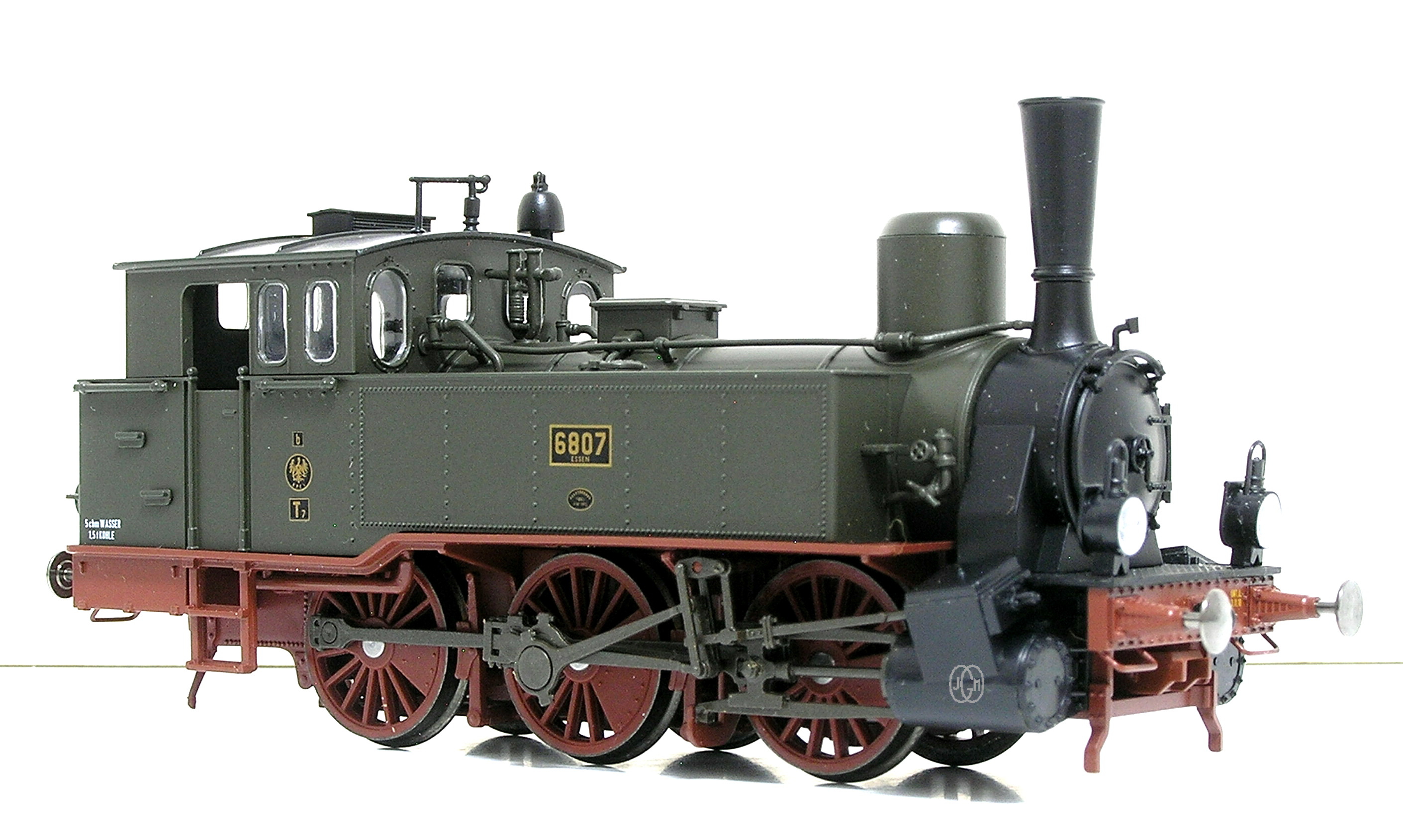

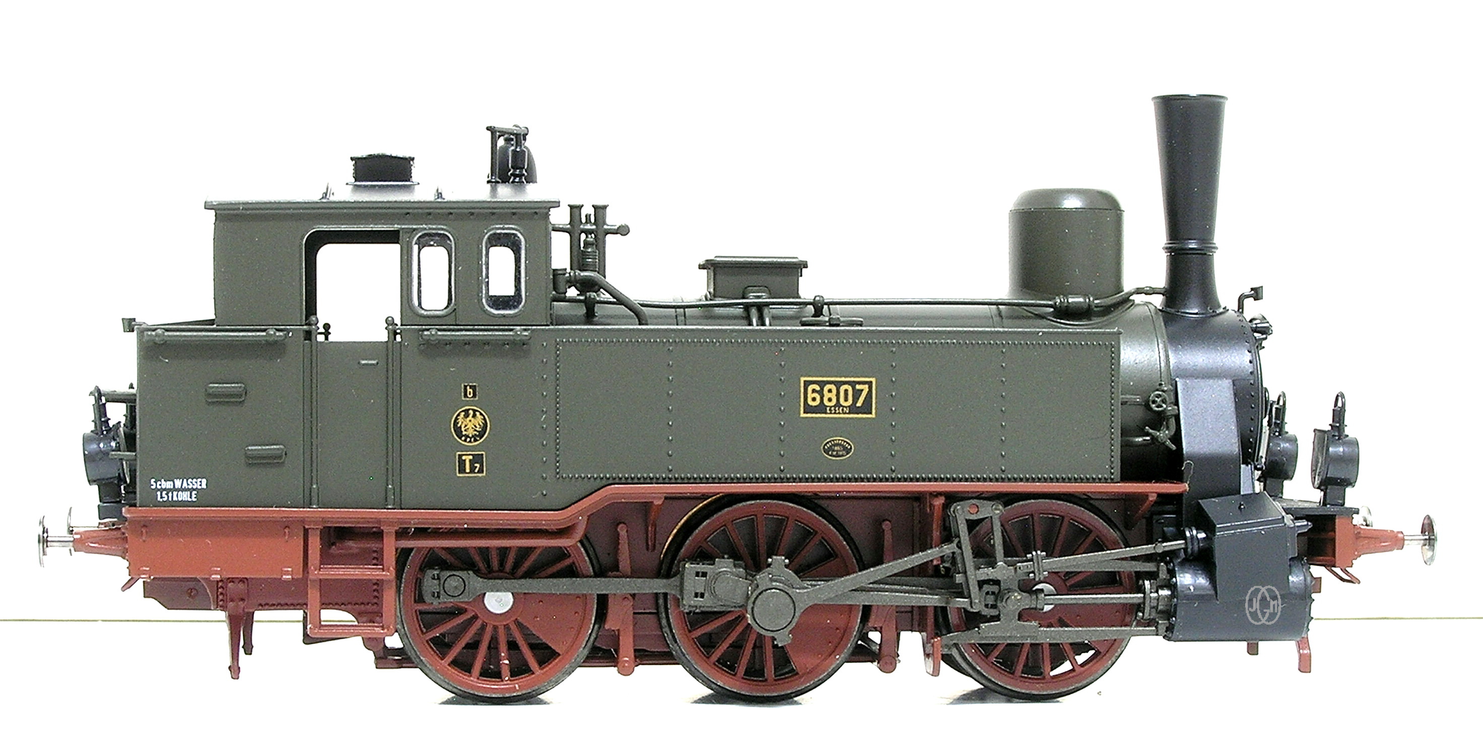

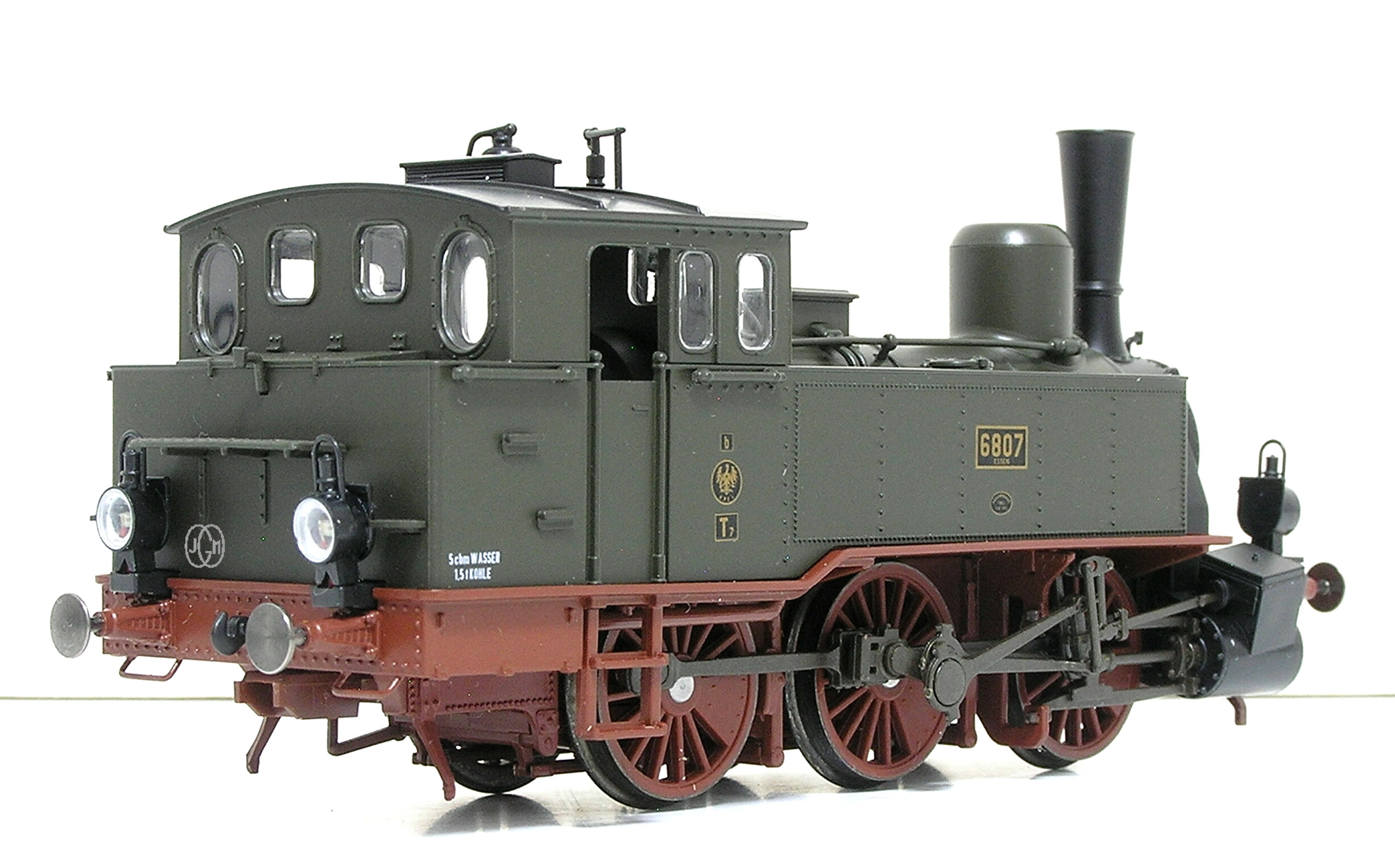

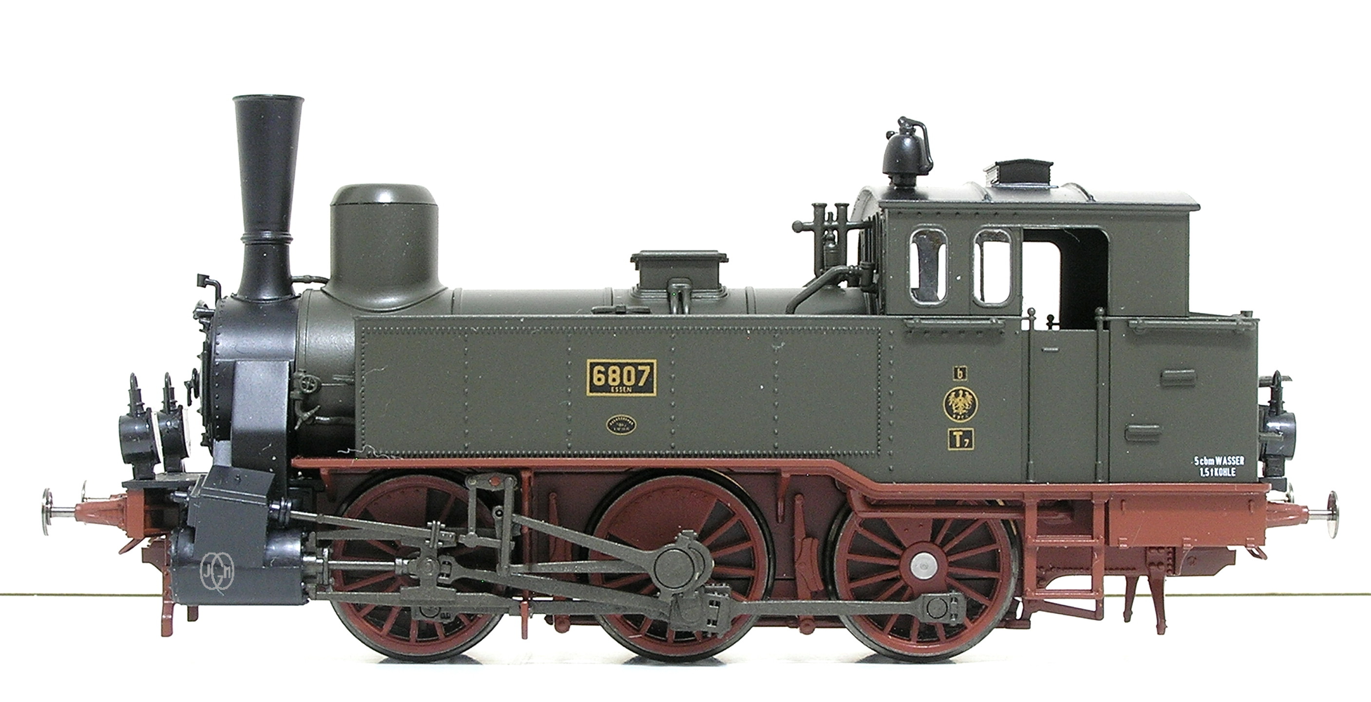

Espero que en las imágenes para mi base de datos ya apreciéis la belleza de este modelo:
Aún no la he digitalizado, pero viene preparada (como ya he apuntado) con zócalo PluX16 y hueco para colocarle un altavoz de los llamados “terrón de azúcar”. Habrá que estudiar que decóder ponerle porque da la impresión de que el hueco viene un poco justo.

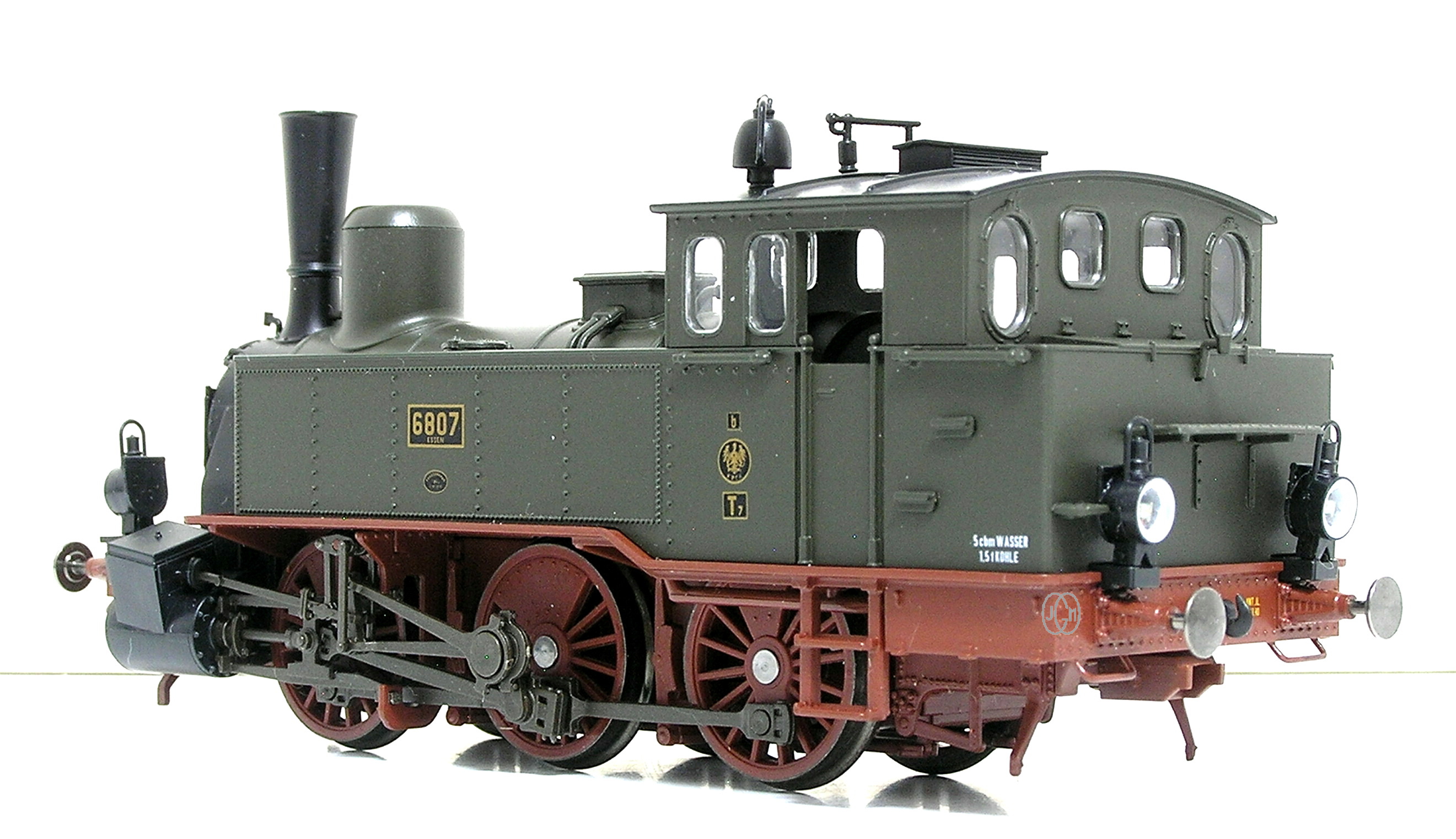

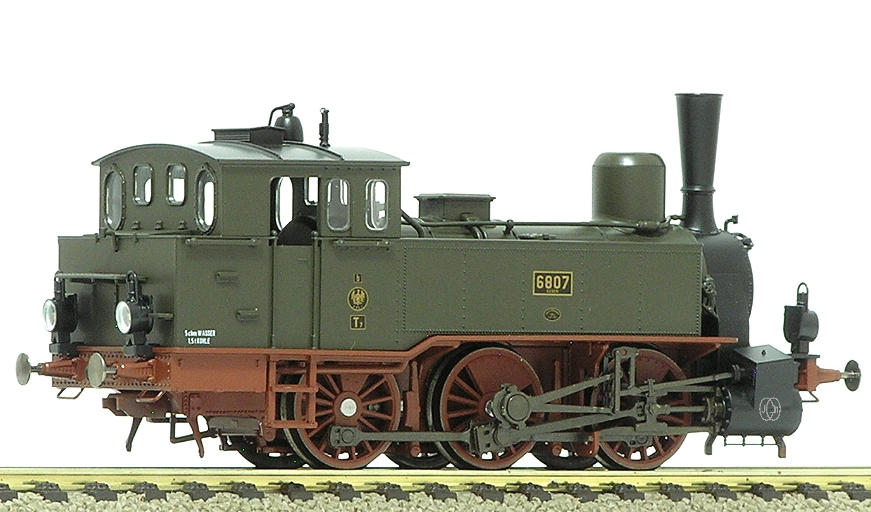

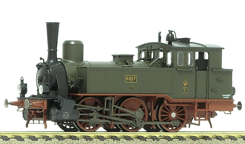

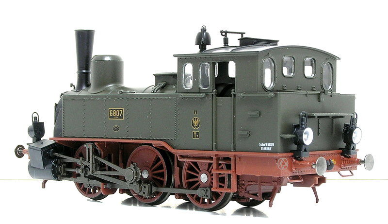

T 7 pmt (3ª parte): vistas
Veamos el modelo desde distintos ángulos:

Pero que fotos más chulas, parecen de catálogo! Dan ganas de lanzarse a buscar una.
Mensajes: 303
Registrado: 04 Ago 2015 15:03
Efectivamente, Jose María, haces unas fotos realmente buenas.
Mensajes: 2786
Registrado: 17 Dic 2010 19:14
Gracias a los dos, pero a mis fotografías ayuda mucho la, al menos para mí, excepcional belleza de la locomotora.
Y sí, turin, yo te diría que merece la pena tenerla tanto por la buena ejecución de pmt como por su admirable caminar sobre las vías, al menos el de las tres que he tenido el gusto de probar.

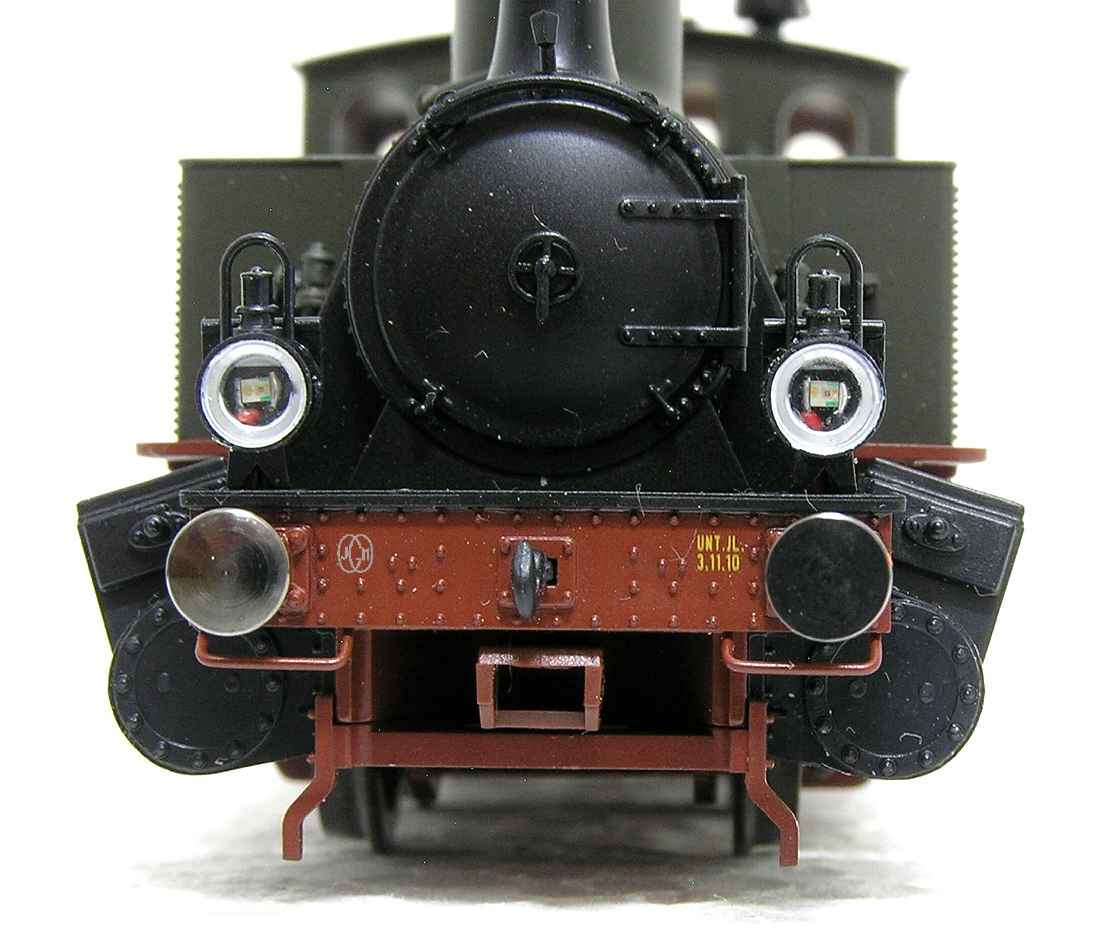

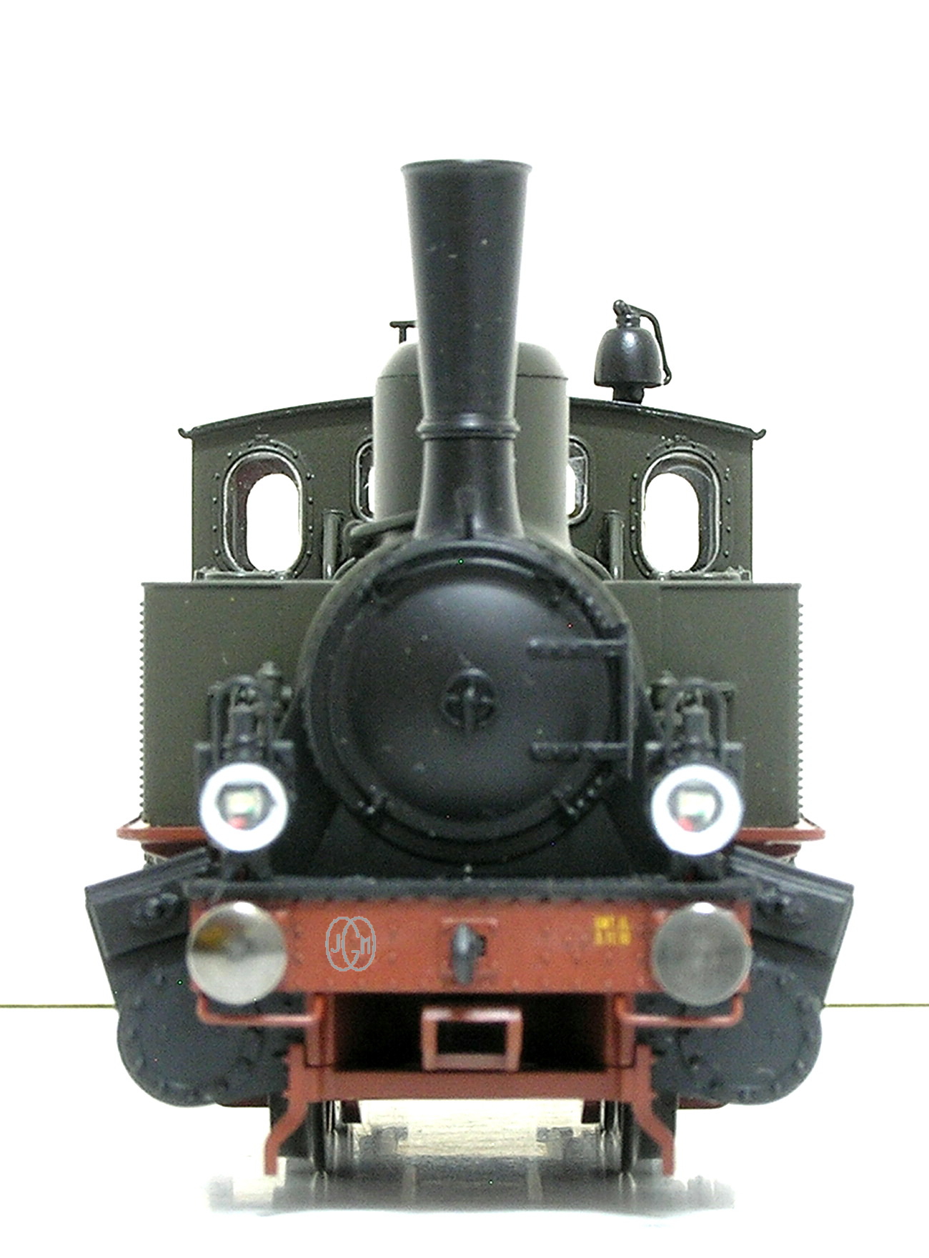

T 7 pmt (4ª parte): detalles
Veamos ahora algunos detalles de cerca de sus placas y rótulos:

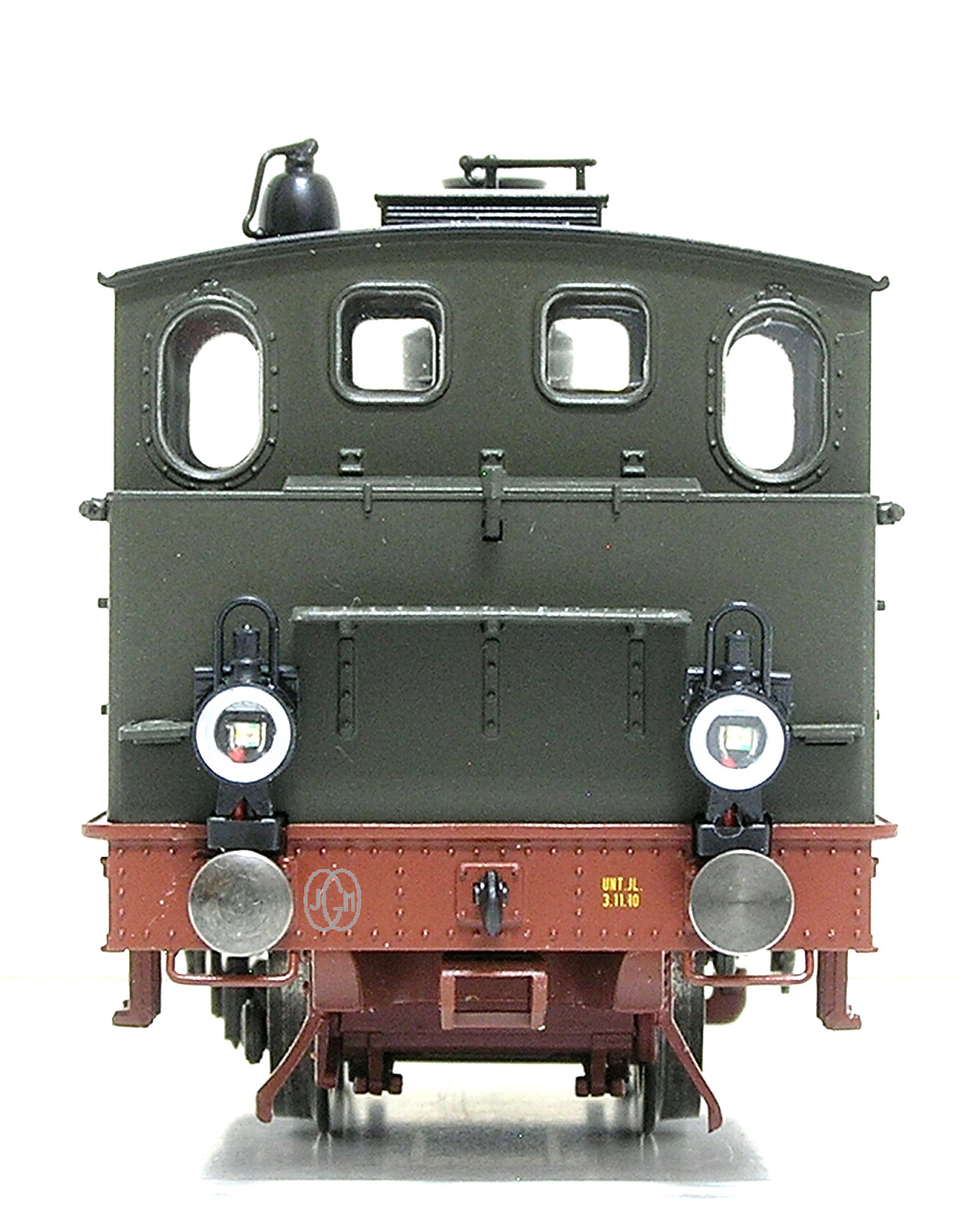

- Ampliación del testero delantero con la fecha de revisión, topes, luces…:

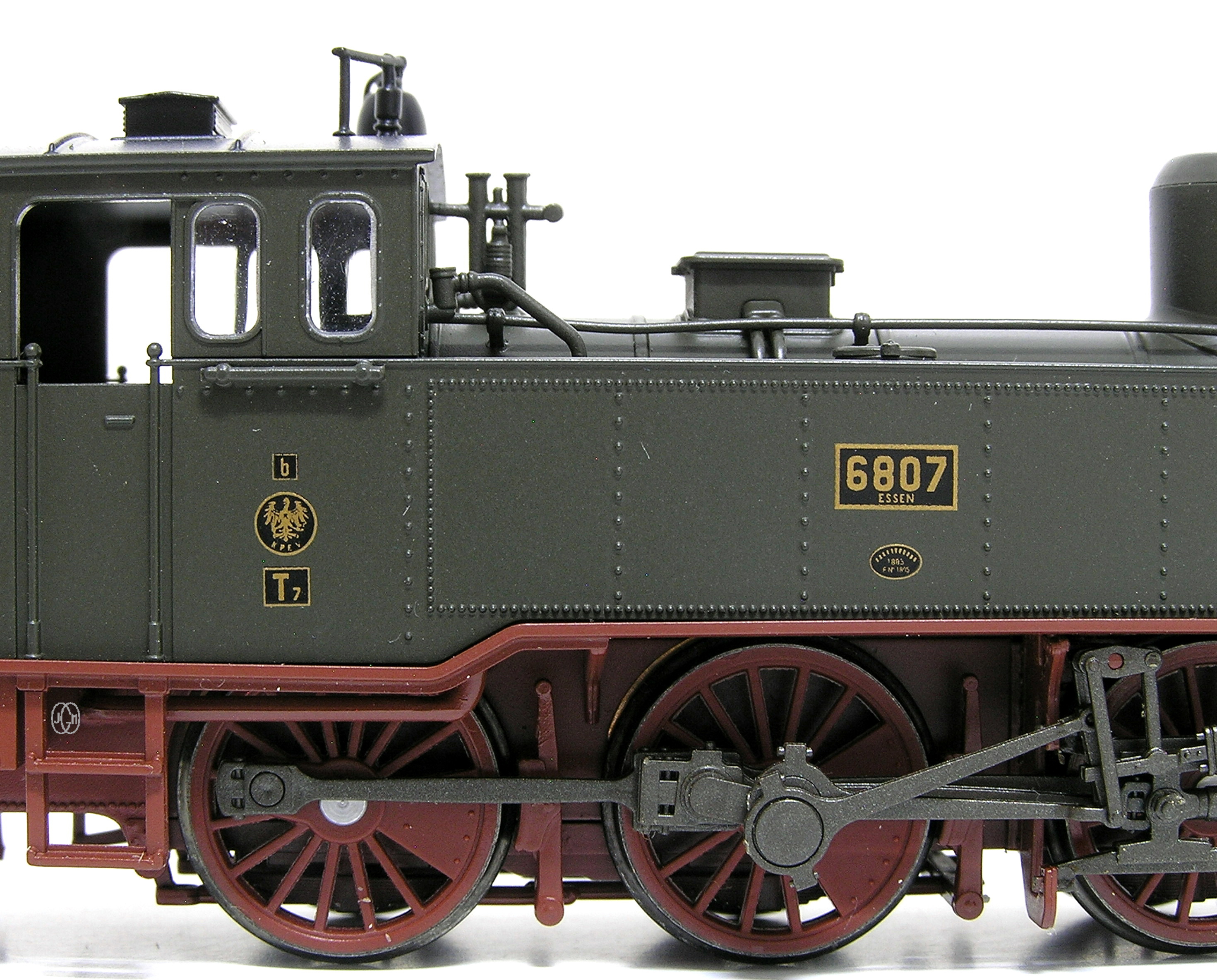

- Inscripciones del lateral con el número de explotación del KED ESSEN:

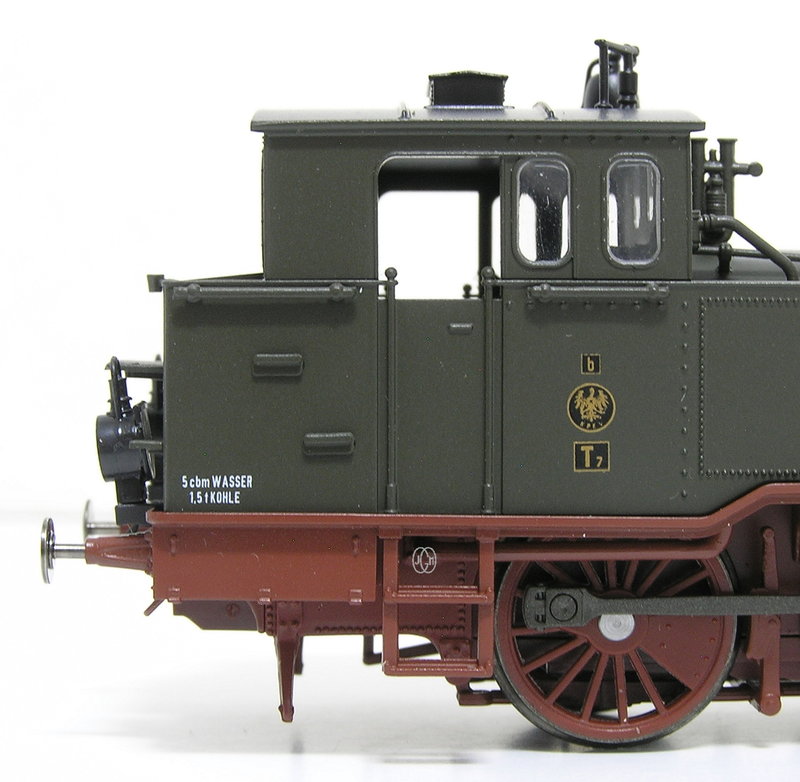

- - Inscripciones debajo de la cabina con el tipo, “T7”, el escudo de la compañía, la letra de uso militar, “b” en este caso, y las capacidades de agua y carbón:

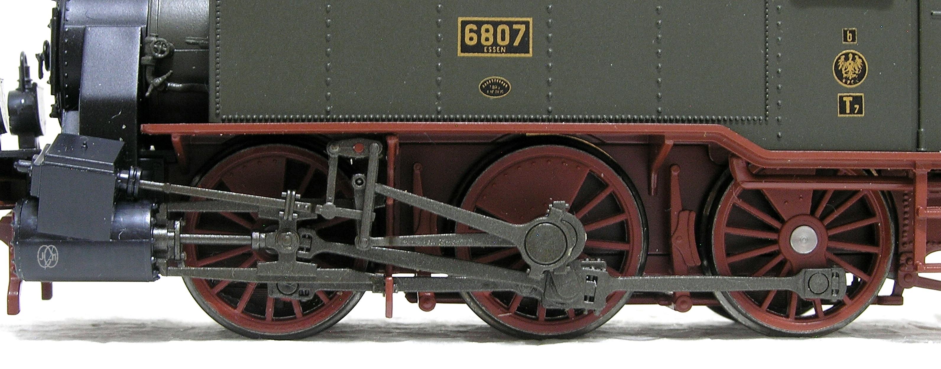

- Bielaje, donde podemos ver su finura:

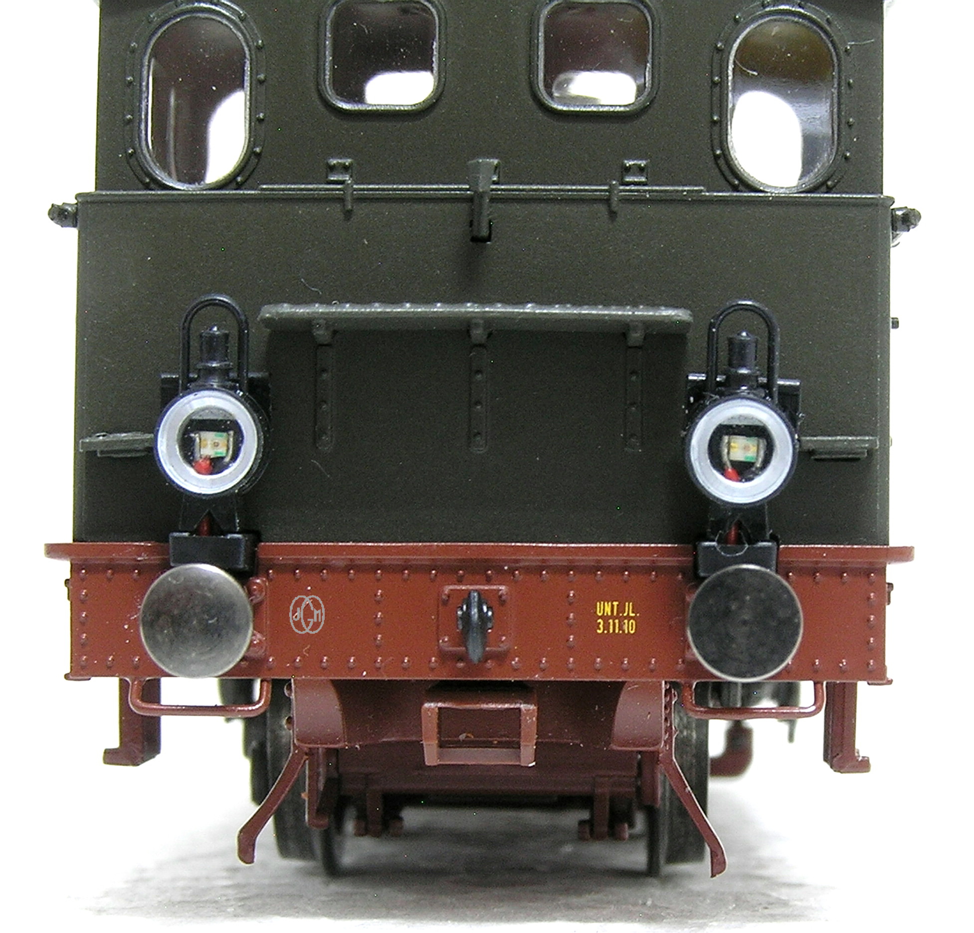

- Ampliación del testero trasero con la fecha de revisión:

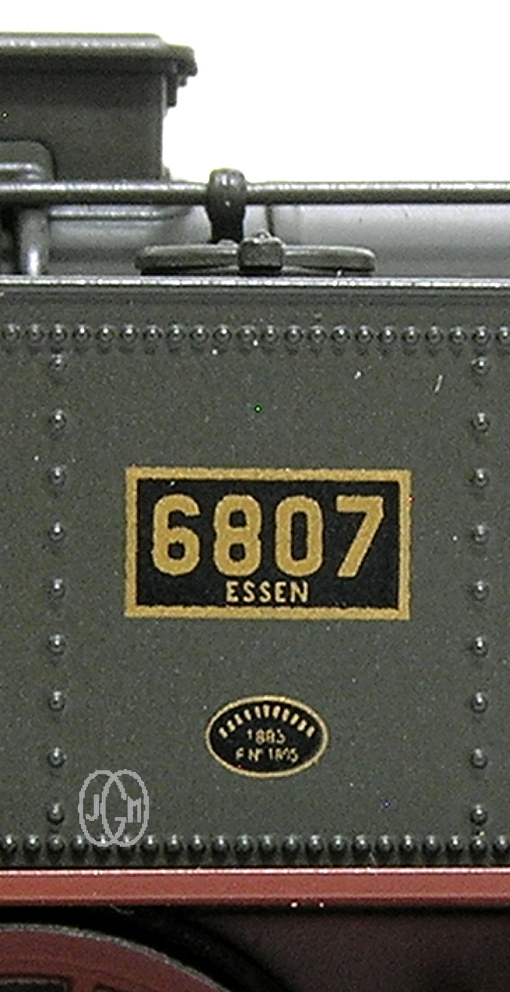

- Detalle de placa con número de explotación y placa de fabricante:
