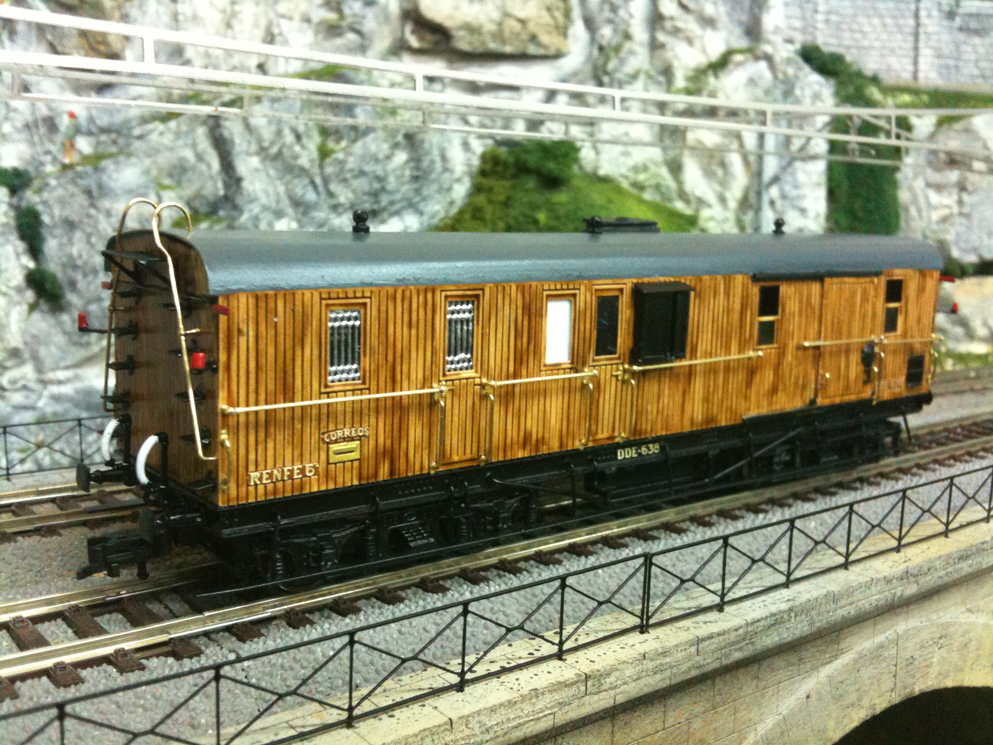

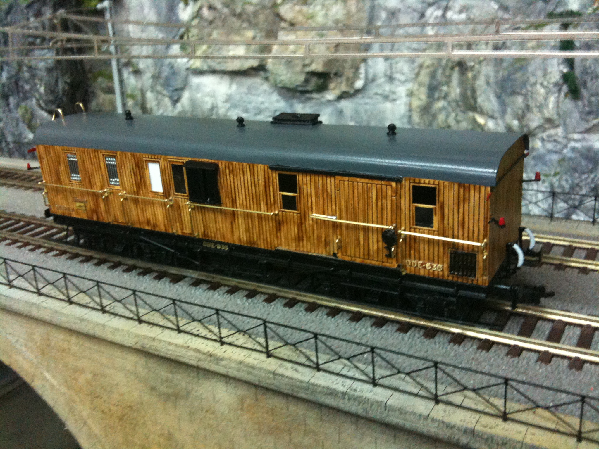

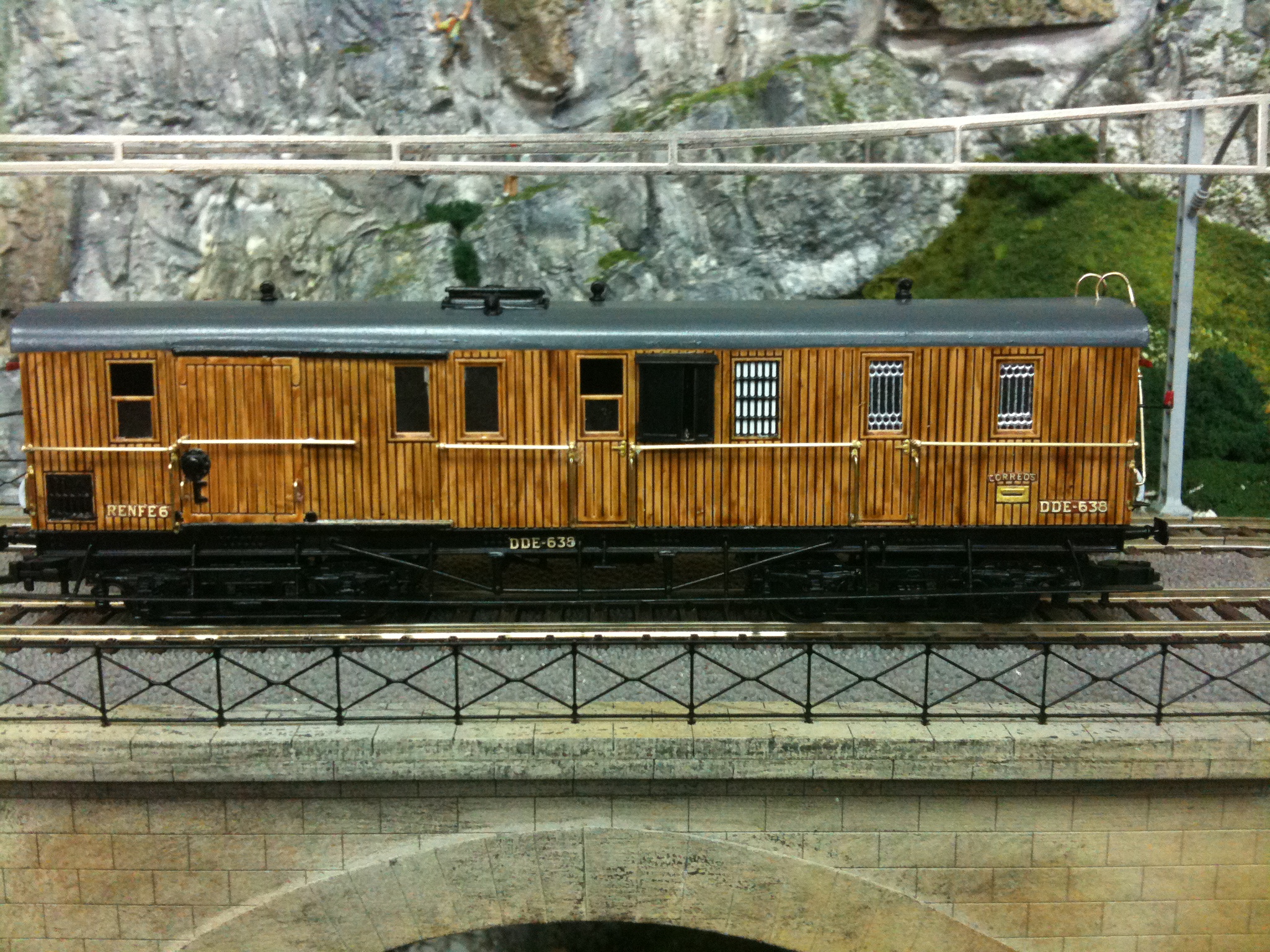

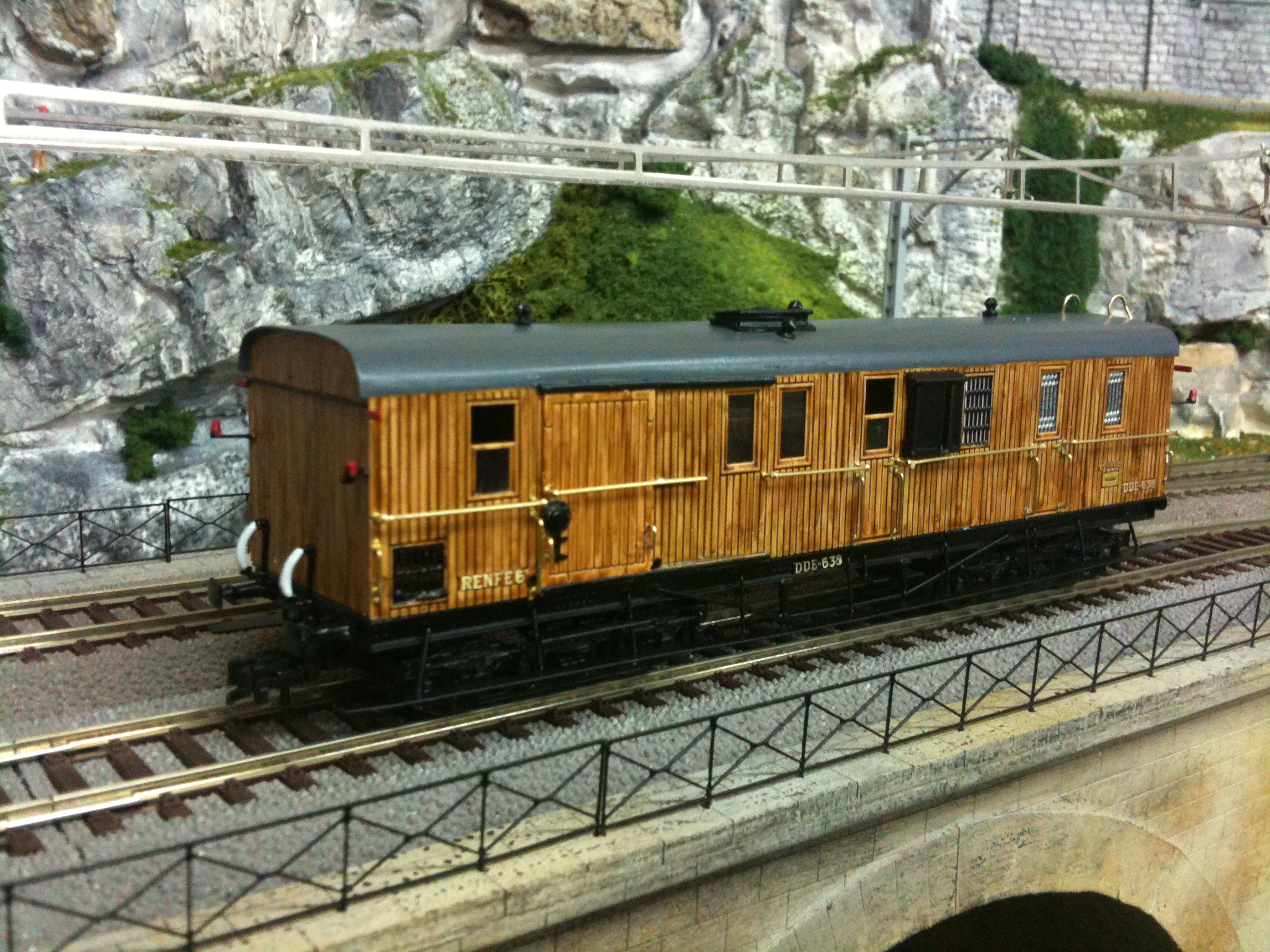

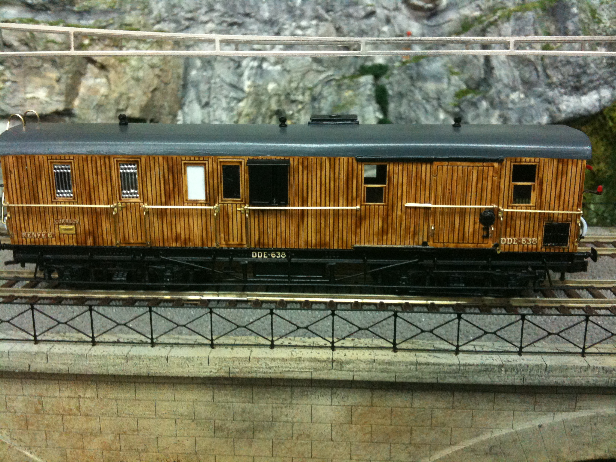

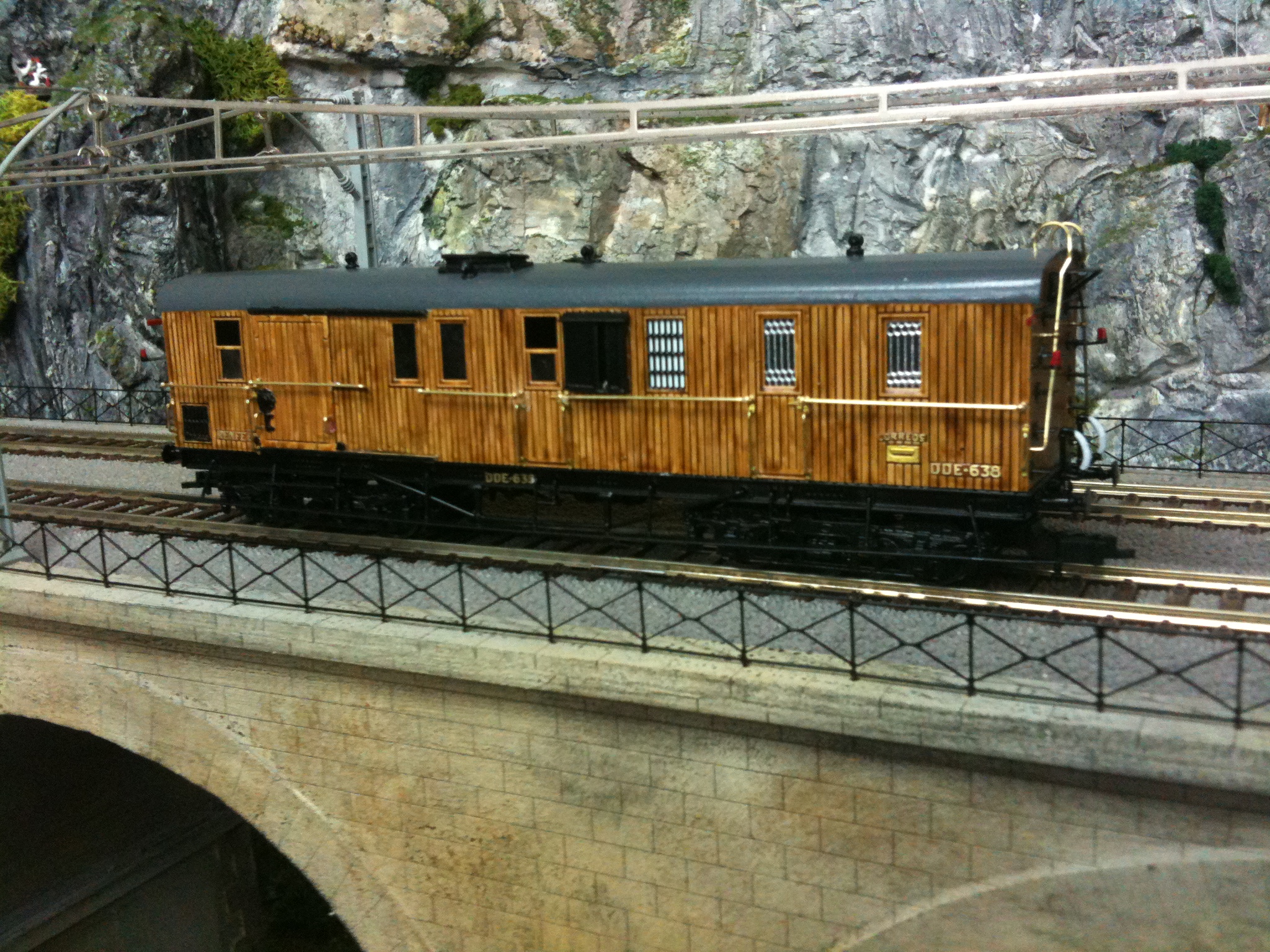

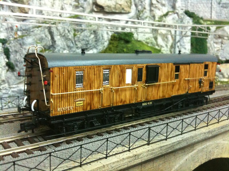

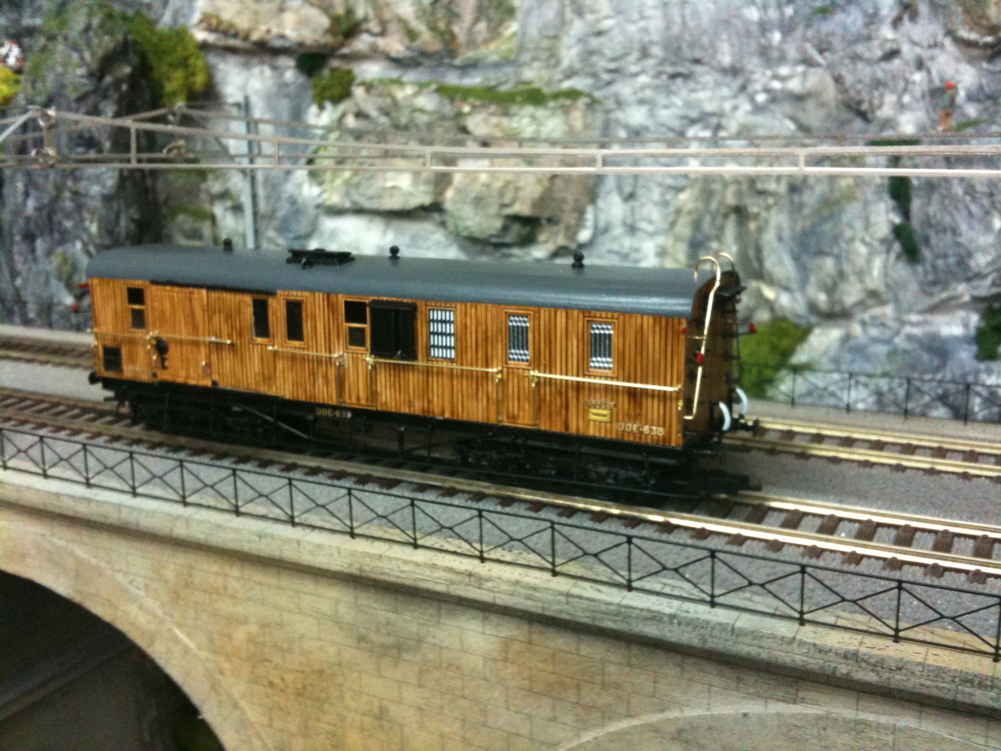

Hola, os dejo fotos del resultado final de la construcción de este furgón sobre el kit de latón de ATF, que es una maravilla. Se que hace muchos meses que se recibió por parte de los que lo compramos, pero yo he estado muy liado con la transformación de la maqueta, y ahora es cuando he tenido tiempo para ponerme.
Espero que os guste.
S2.

Precioso.
A ver si acabo los míos de una vez...
Nota 13 Nov 2011 12:01
Mensajes: 4662
Una chulada, enhorabuena, te ha quedado genial.

Espectacular MANCHEGUIN, ha quedado muy muy bien, que pintura has usado?
Hola Chema, la verdad es que he utilizado una mezcla de las tecnicas que indicasteis, tanto Alejando, como Mario y tú en el hilo correspondiente a estos furgones.
Sobre la imprimación correspondiente, le di una capa de un color ocre o gamuza claro.
Una vez seco, le di una mano de barniz de poliuretano (que era el que disponia) y le añadí un poco de pintura roja transparente, de la que se utiliza para pintar los faros traseros de maquetas de coches, todo rebajado con disolvente para hacerlo fino y líquido.
Sin dejar secar esta capa de barniz, le fuí dando con un pincel fino, diferentes pasadas de otra mezcla del mismo barniz, pero oscurecido con betún de judea, igualmente todo rebajado con disolvente. Este paso trabajándolo bastante, se consigue que haya zonas que se laven al pasar el pincel y salga el claro del color anterior, y otras que se quede el oscuro de la mano de barniz actual.
Una vez pintado el techo de gris, se da barniz satinado con el aerógrafo, para unificar la textura.
Es el primero que hago con este tipo de imitación a madera, con lo que cualquiera puede probar con diferentes colores y técnicas. Seguro que cada uno tenemos un gusto de color.

La verdad es que viendo éstas maravillas, cada vez me estoy pensando más lo del latón.
Siempre que veo algo en kit, me sube algo por el estómago, pero cuando veo algo terminado, me digo siempre, el próximo lo compro...
Enhorabuena por el trabajo MANCHEGUIN, veremos a quién lío, para que me dé un cursillo de como soldar y tratar el latón.

a mi también me gusta mucho este terminado.
el color madera, creo que es un 10, muy bien conseguido.
y la variante de coloración de la barandilla en color blanco o claro, a mi también me gusta mas que el oscuro-negro de los otros vagones.
felicidades y a disfrutarlo.

Gracias por vuestras opiniones.
Santoisme, respecto a los pasamanos, no son blancos, sino que están en el color del latón, aunque por el reflejo de la luz, pueda parecer blanco.
