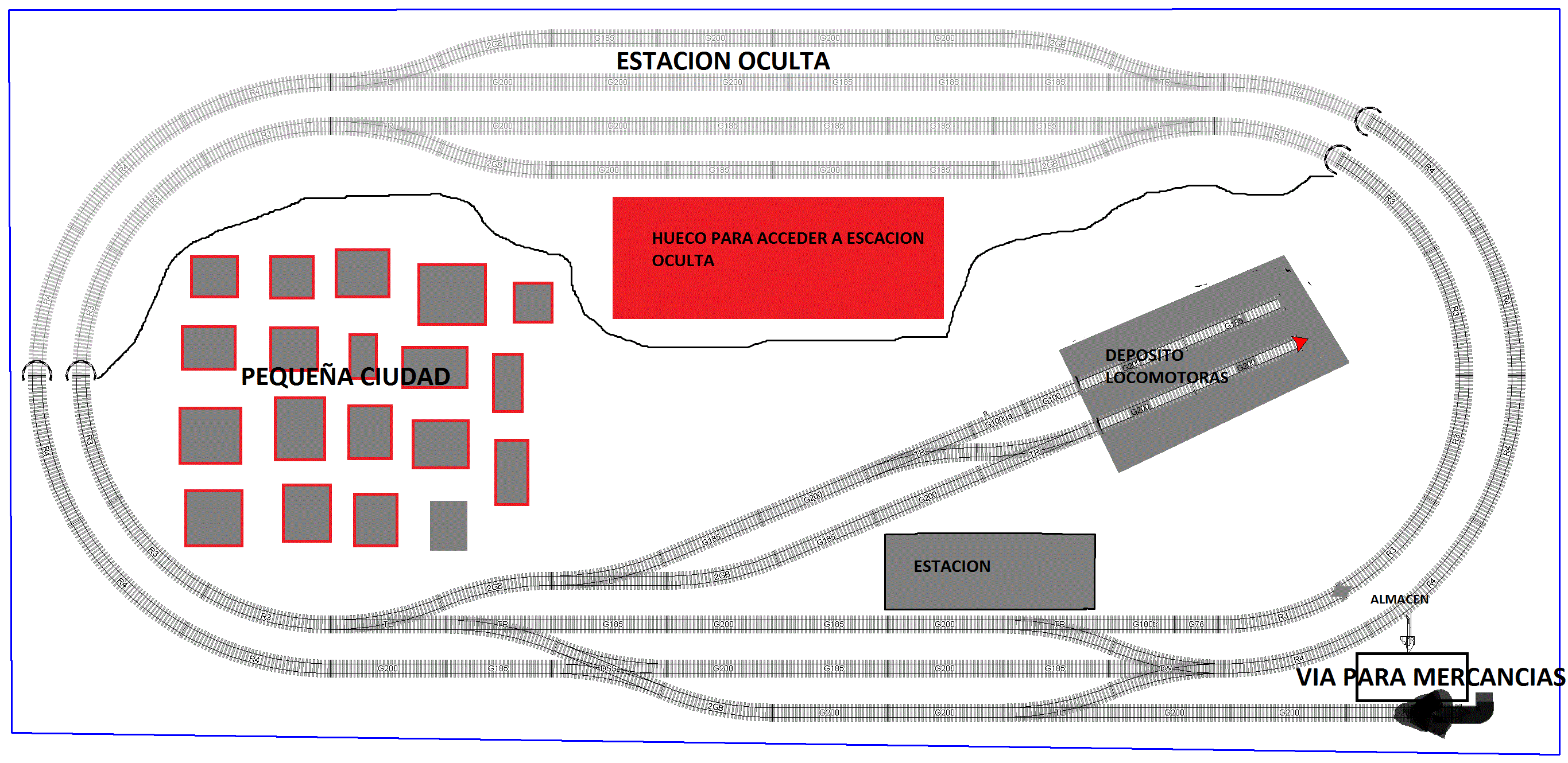

Hola amigos os pido ayuda para crear mi nueva maqueta h0 las medidas que tengo son 1,20m de ancho por 2,70 largo.Soy todo oidos.

Hola amigo me parece estupendo este diseño ademas esas vías de abajo que me imagino que sera una estación tiene pinta de que te va a dar mucho juego, lo único que en lo que seria la estación pondría alguna vía muerta para dejar alguna composición apartada , etc... pero bueno es solo una opinión,con lo que tienes me parece una estupenda maqueta.

Hola Beni muchas gracias por el consejo tomo nota.
Ya estanoche cuando llege a casa miro haber si puedo colgar algunas fotillos de lo que llevo echo.

Yo le daría mas vueltas al tema no simplificandolo tanto, ya que se trata prácticamente de un óvalo.
Con las medidas que tienes puedes cruzar vias en forma de 8 haciendo unas rampas razonablemente suaves, incluso con doble vía.
Por otro lado en cuanto a las vias de apartadero para la tercera via puedes usar un desvio "de culo" de manera que te quede un apartedero limpio de mayor longitud. No se si me entiendes.
Mirate algunos de los hilos que hay en este foro sobre construcción de maquetas antes de lanzarte. Mirate publicaciones sobre el tema (en la zona descargas) y observa todas las ideas brillantes que quieras incorporar a tu maqueta.

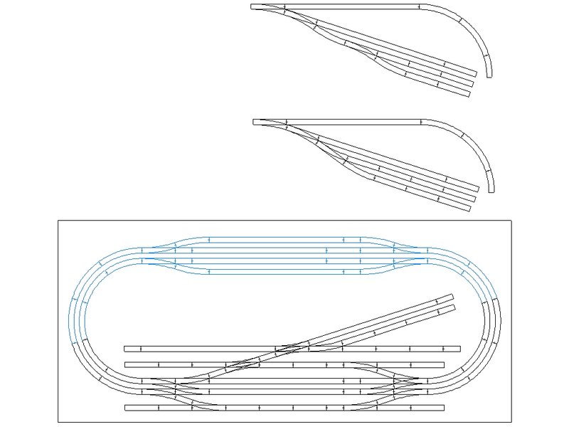

Hola Frankitrentj, yo modificaría los apartaderos de arriba cambiando las agujas de cómo tú las tienes (posición superior) a la posición que hay debajo evitando curva y contra-curva.
Mejor aún; si, como creo, pretendes un diseño sencillo en doble óvalo al mismo nivel, haría algo como lo de abajo. Lo azul va bajo túnel con una estación oculta para cambiar trenes, y la estación vista permite ciertas maniobras. En el interior iría la zona de mercancías y, en un añadido de quita y pon en el exterior, la estación de pasajeros.

Respecto a lo de las vias contra curva no puedo hacer otra cosa porque, al ser las vias roco geoline si no lo pongo asi se van rectas.Aunque pensandolo y viendolo no queda mal asi
me entraria un muelle de carga.
El otro que me dices con la estacion oculta bajo el tunel esta muy bien, la put.da es que no tengo acceso a esa zona porque va pegada a una pared fija.

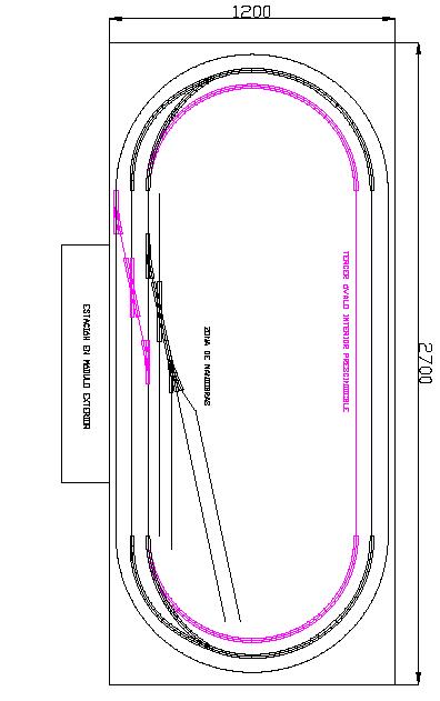

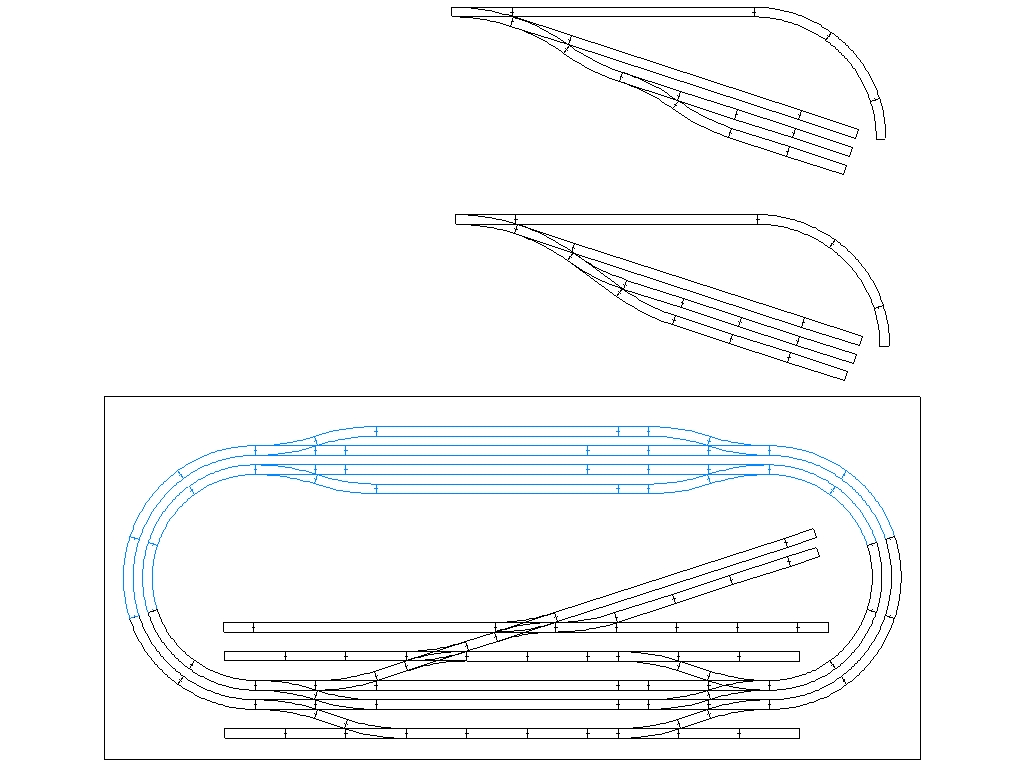

Pues como resulta que los vecinos han decidido ponerme una berbena debajo de casa le he echado un ratillo y he hecho un dibujillo con alguna idea de las que te comento:
CIRCUITO RANKITRENJ 01.jpg (35.98 KiB) Visto 14577 veces
Partiendo de la sencillez del óvalo doble si es que lo quieres mantener te propongo desplazar las dos vias principales lo mas al exterior posible respetando el magen estético o de seguridad que te parezca oportuno.
Lo que esta en color fuxia es un posible óvalo interior y una posible conexión directa al mismo desde el exterior. Sería opcional si quisieras un tercer circuito. Optar por óvalos simples permite tener muchos circuitos concentricos, aunque ya te digo que con las medidas que tienes puedes complicarte mas.
Si lo eliminas (lo fuxia) te quedan dos óvalos,el de radio mínimo de 505mm que no esta nada mal para una instalación modesta. Te ahorras dos desvios curvos y te quedará mas sitio para la playa de maniobras y mercancias. Hasta podias plantearte una pequeña placa giratoria...
He usado desvios y material en general de PECO. Los desvios son de 12º, así como el cruce de doble desvio y el desvio triple. Con la sencillez de diseño y las dimensiones disponibles te puedes permitir usar estos desvios bien abiertos y asegurar una circulación perfecta.
Jose María (KPEV) controla mucho mas sobre cómo distribuir con lógica una playa de vias, lo que te pongo solo es un boceto a partir de su diseño, pero con el material de PECO, que es el que me dibujé en CAD y el que algún dia usaré.
Espero que te sirva de algo, al menos para tomar ideas. Y hazle caso a KPEV, yo iba a usar mis vias disponibles (vieja Ibertren) por ahorrar y por usarlas para algo, pero cuando me ponga a construir la maqueta me convencieron de no usarlas, cuanto mas he leido mas convencido. Haz caso de esta gente del foro que sabe mucho y te aconsejarán bien.
Un saludo y ánimo, seguro que te montas una maqueta bien chula antes que yo, siempre dándole vueltas!!
Última edición por turin el 17 Jun 2012 00:44, editado 1 vez en total

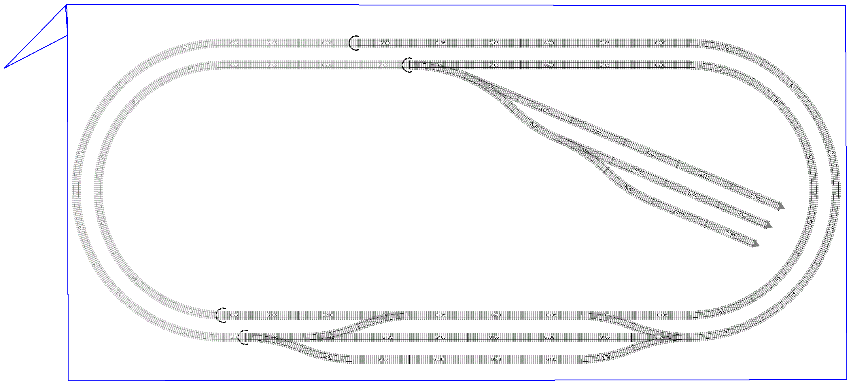

Hola os adjunto otro prototipo con las mismas geoline acepto todo tipo de sugerencias y criticas gracias.

Uy Turin mientras que estava haciendo yo el boceto tu as colgado otro jejeje. Esta bien el tuyo pero esque ami lo de los desvios curvos nome acaba de convencer
de echo tengo un izq y dos der que los voy a dejar fuera pero aun asi te lo agradezco.
Partiendo de la base que me dio Jose María e echo un boceto del que ves arriba que más o menos es como el que tu me as puesto pero sin los curvos jeje.
De todos modos voy a esperar haber que comenta Jose María y quien se apunte y asi are. Porque cometi el error de empezar a comprar vias alo loco más o menos sin tener un boceto y una idea clara y asi pasa que ahora me da dolor de cabeza.

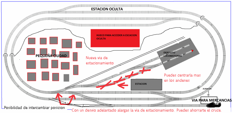

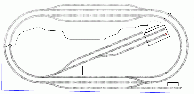

Te adjunto un plano sobre lo tuyo con algunas notas:
PROYECTO MODIFICADO nº1.gif (75.41 KiB) Visto 14538 veces
1.-Te insisto en lo de no hacer contracurva obligatoria a la salida a tus vias de apartadero.
2.-Puedes poner un sencillo desvio a izquierda y eliminar el cruce, de esta manera puedes alargar la via de apartadero de la parte inferior.
3.-Otra opción es intercambiar la posición del desvio que sale al apartadero interior por el que va al cruce y también ganarás algo, pero lo pierdes en el apartadero interior.
4.-Eliminando la via de apartadero mas próxima a la estación puedes acercar esta al centro de las vias, aproximarla a los andenes y alejarla de la curva, que queda mas estética.
5.-Puedes dejar el depósito como lo tienes o ampliarlo a coger las tres vias, auqnue yo no lo haría pues así tienes una via entera de apartadero interior y otra exterior para tener dos trenes enteros en reserva, mas los otros dos de la estación oculta. Con esto son 4, que no esa mal.
Espero que te guste.

Hola Turin me gusta lo que as puesto esta mejor visto jeje.
Respecto a lo de los desvios curvos no me gustan porque me resultan muy complicados ala hora de acoplarlos al circuito. Me explico yo cojo el scarm "creo que se llama" el programa que utilizo para los bocetos. Pero ala hora de poner los desvios curvos no me cuadra por ningun lado, si lo ajusto por un sitio se me desajusta por otro, en fin que tengo tres hay en probavilidad de venderlos pero vamos aun no se que are asique no los pongo en venta por si acaso jeje.
Esta tarde cuando llege a casa probare a hacer un boceto con tu sugerencia y lo cuelgo haber que te parece.

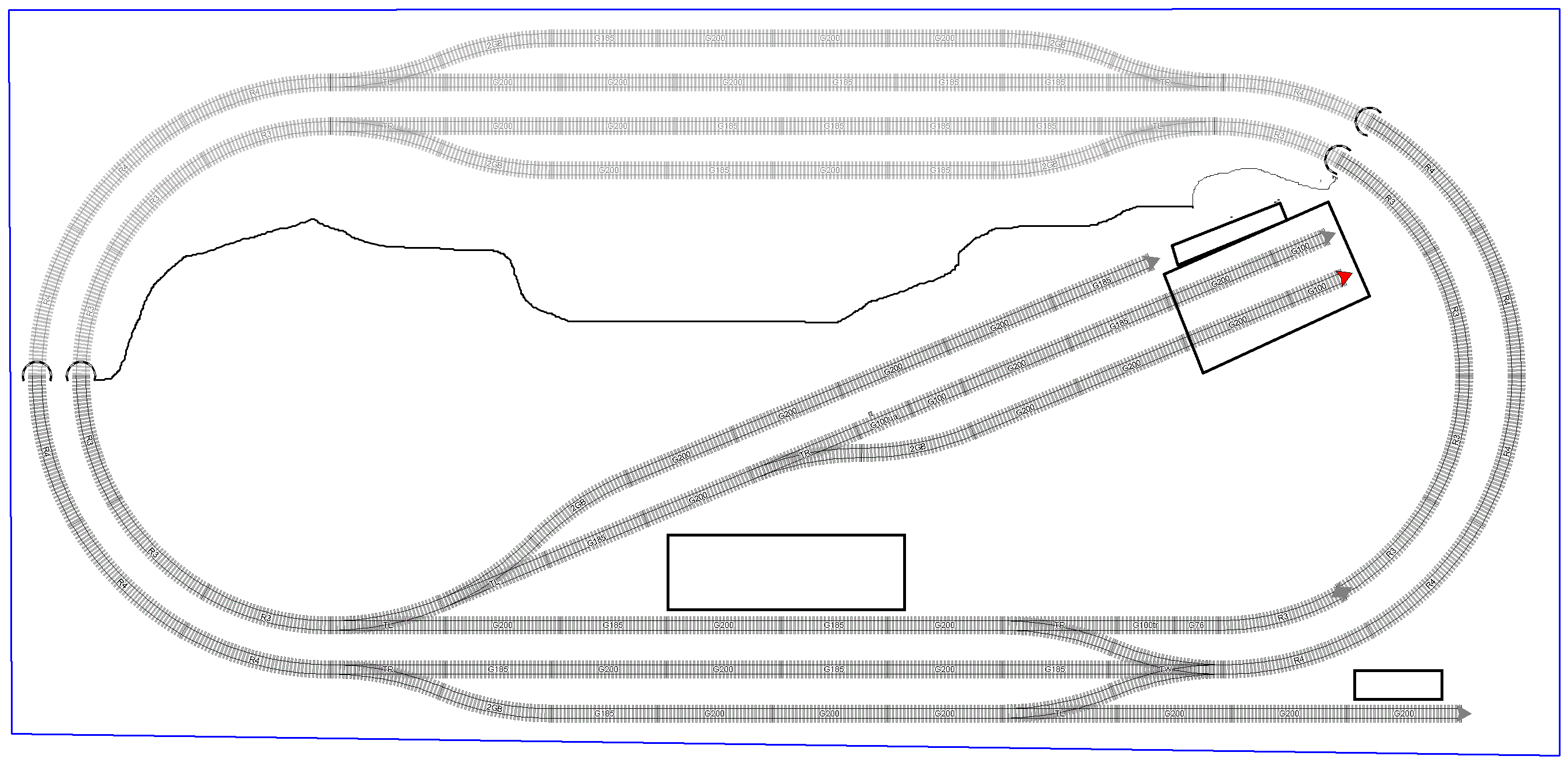

Si no te creas que no lo e intentado sobre el tablero pero aun asi no me convence.
Hay va el boceto segun los consejos que me as dado haber que te parece, yo creo que asi esta mucho mejor.

Perfecto, justo eso quería decirte. Yo creo que dentro de la sencillez que buscas esta te dará juego suficiente.
