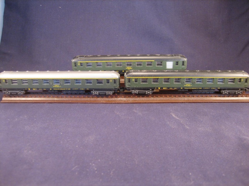

Hola a todos.

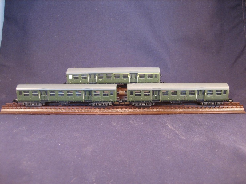

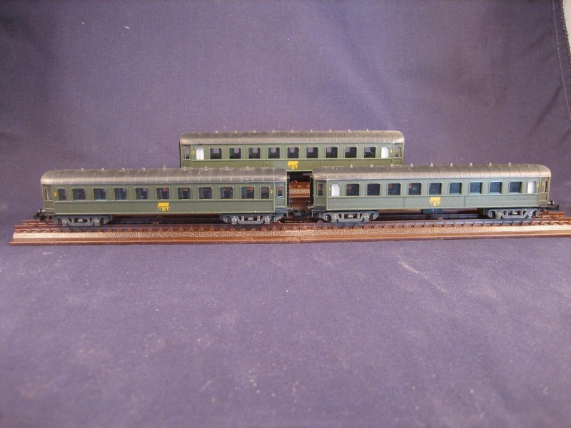

Tengo las composiciones que veis en las fotos.
Agradecería ayuda para completarlas, que locos o furgones u otros vagones añadirías para que fuera algo coherente ?
coches LIMA.jpg (143.46 KiB) Visto 12872 veces
coches TRIX.jpg (141.23 KiB) Visto 12872 veces
coches ibertren.jpg (142.26 KiB) Visto 12872 veces

Amplio la información que tengo.
Los de LIMA me parece que son un refrito, no acabo de identificarlos.
Los de TRIX he visto que los llaman Romilly
Los de IBERTREN pueden parecerse a algunos vagones de la compañía del MIDI que luego fueron SNCF

El tipo "Romilly" es el nombre dado a un modelo de coche de ferrocarril ascendieron a bogies , que se utiliza en Francia 1 , 2 , 3 .
El nombre proviene del taller SNCF a Romilly-sur-Seine que hizo algunas de las mejoras realizadas en este modelo, los otros fueron asignados a diversos talleres privados. Este taller también fue construida en 1907 por los ferroviarios de la compañía Eastern prototipos de coches de Ty (coches con bogies equipados con sanitarios), que sirvieron de base para la modernización.
Estos coches han circulado por la red SNCF (con excepción de la región del Mediterráneo) hasta su retiro del servicio realizado entre 1978 y 1985 . Fueron utilizados diariamente en los trenes locales (ómnibus), y en la duplicación de la hora de salida de un gran servicio expreso se han visto obligados a su llegada Parque Coral . Ellos toman el protagonismo en la película de Robert Yves , Bébert y Omnibus . Estos autos fueron remolcados por todo tipo de locomotoras han sido capaces de manejar entre los años 1950 y el año 1980 ( vapor , diesel y eléctricas ).
Espero que te sirva de algo la informacion. Un saludo

Entonces para los Romilly podría utilizar cualquiera de estas:
Vapor (040D , 232TC) y diésel ( 060DB , 66000 , 67000, 72000 ) que más o menos me abarcarían los años que me indicas.

Los coches de Ibertren con coches de 3ª clase del Central de Aragón; lo más parecido que hubo en la SNCF fueron los coches OCEM, también de 3ª clase. Las diferencias son notables, los OCEM tenían ribetes (los hubo con los costados lisos pero ello acentúa su diferencia con los de Ibertren) y una longitud entre topes de 21570 mm, 1570 mm más que los del Central de Aragón. Si no recuerdo mal, estos coches son de escala N; de ser HO cualquier locomotora Jouef de época III no le iría mal.

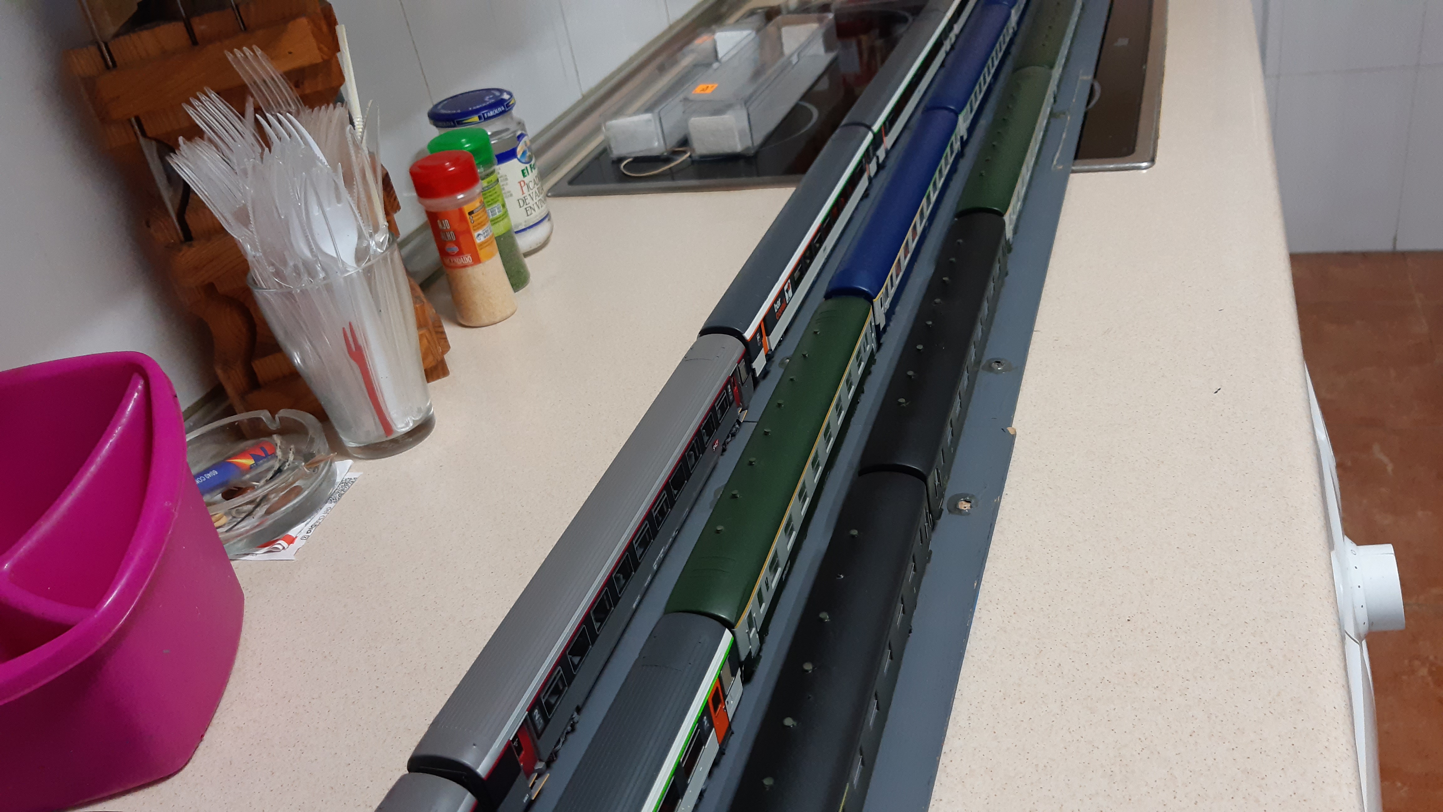

Buenas tardes, vuelvo a traer este hilo, a ver si por favor me podeis ayudar alguien que tenga conocimiento de composiciones de la S.N.C.F., y que me diga si estas composiciones que he formado, son o han sido en algún momento reales. Gracias de antemano. Saludos.

Uff, los ángulos son un poco chungos para ver, pero supongo que veo más o menos lo que tienes allí. Por dónde empezar, los tres Corail Carmillon no pegan con nada más que veo. Parecen ser:
A10tu/A10rtu
2x B10tu/B11tu/B11rtu
Un poco corto quizás, he visto Corail Intercites en el YouTube con cinco coches, un CC 72100 a la cabeza, en la línea Paris Est - Belfort. 1-2 más coches, con puertas turquesas pegaría bien, creo.
Por ejemplo estos: http://www.espacetrain.com/index.php?sr ... piko/58612
Creo que el B10ux para bicis es bastante imprescindible.
Los Corail originales, son al parecer:
2x A10tu/A10rtu
A4B5tu
B5rtux
B10tu/B11tu/B11rtu
Un poco corto, pero los había cortos también. Exactamente así no me suena haber visto ninguna foto o composición en los foros franceses.
Los DEV AO verdes parecen de Ep.III o sea, no pegan con lo demás.
Los DEV AO bicolores (logo espagueti) y literas UIC-Y (logo anterior) sí que podrían tal vez formar algún tren de noche de finales de los 80, ya sin coche cama que empezaron a ser un poco menos habituales.

Esta pagina te echará una mano con tus dudas sobre composiciones SNCF:
https://www.rmb.asso.fr/compo.htm
