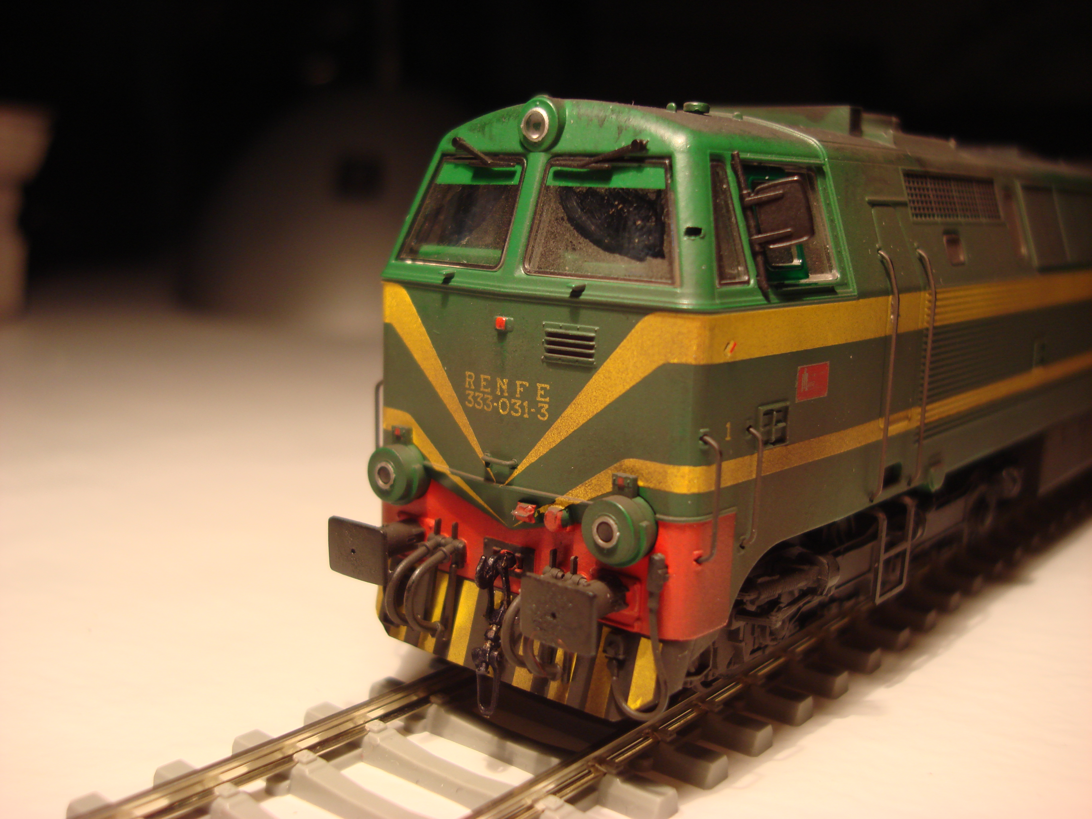

Oa voy a presentar algunas cosillas de mi colección. Sobre todo las piezas que han sufrido mis modificaciones o algún proceso de detallado, pintura, etc. Subir fotos del material tal cual sale de la caja, no me parece interesante.

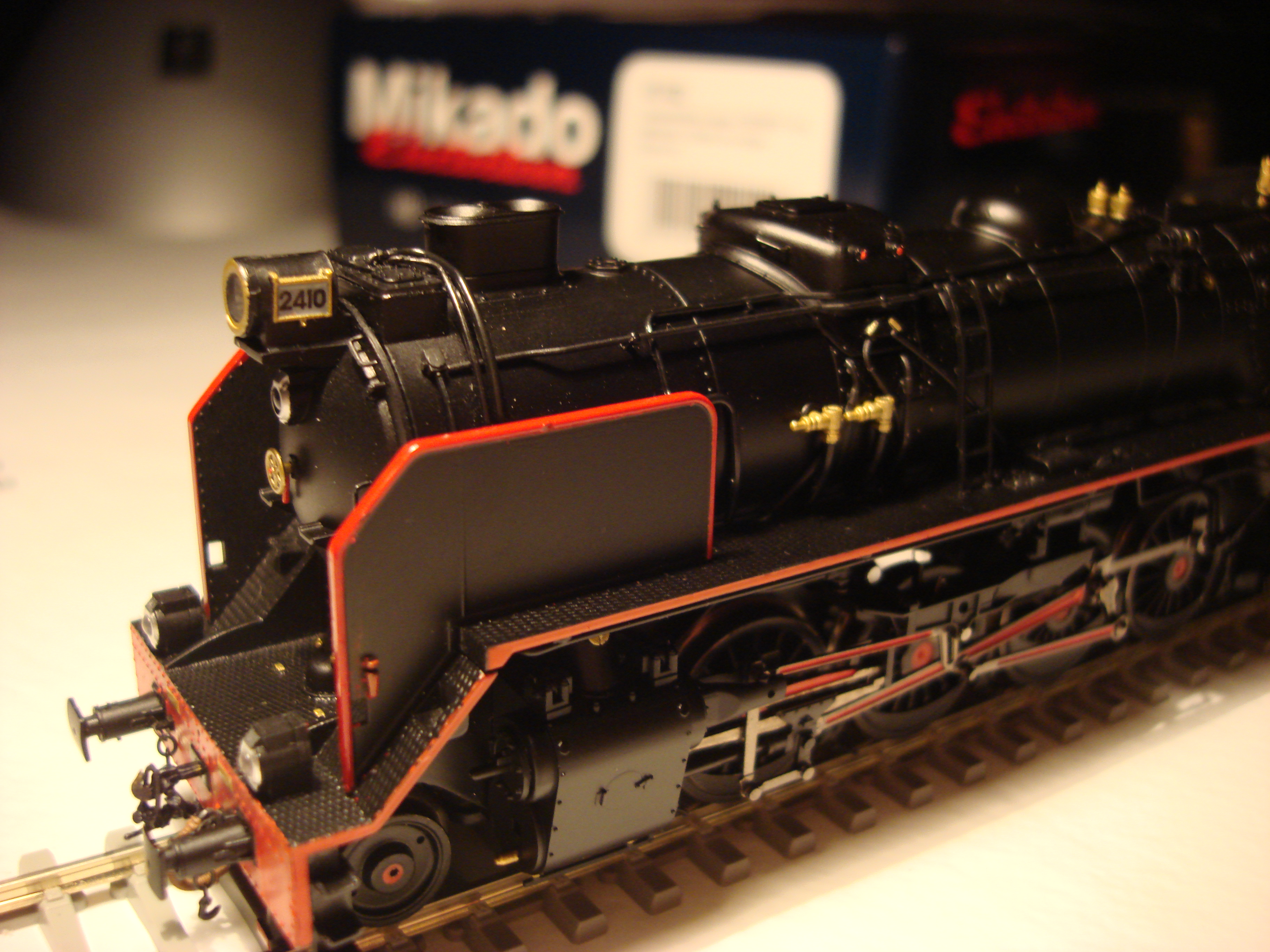

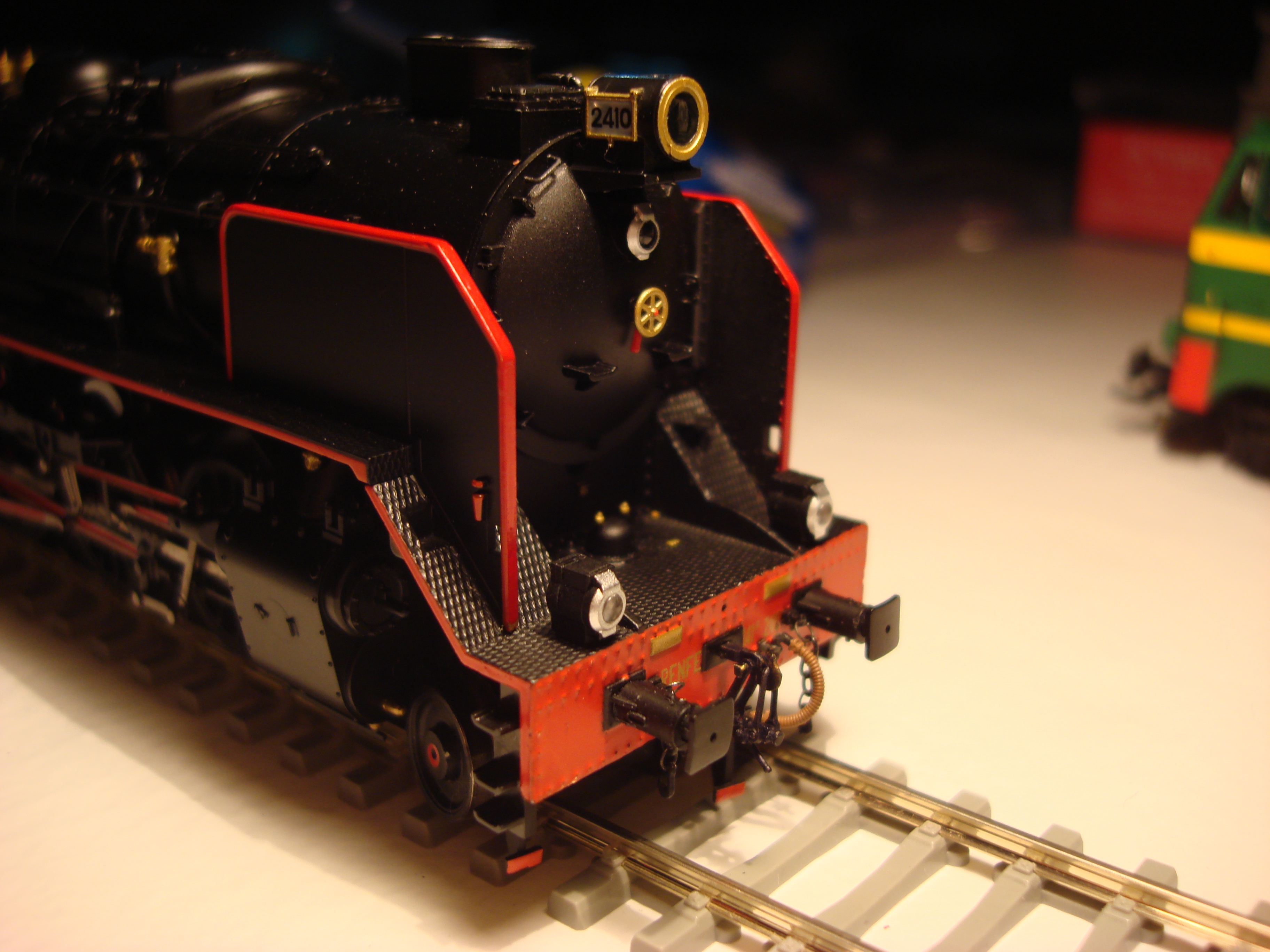

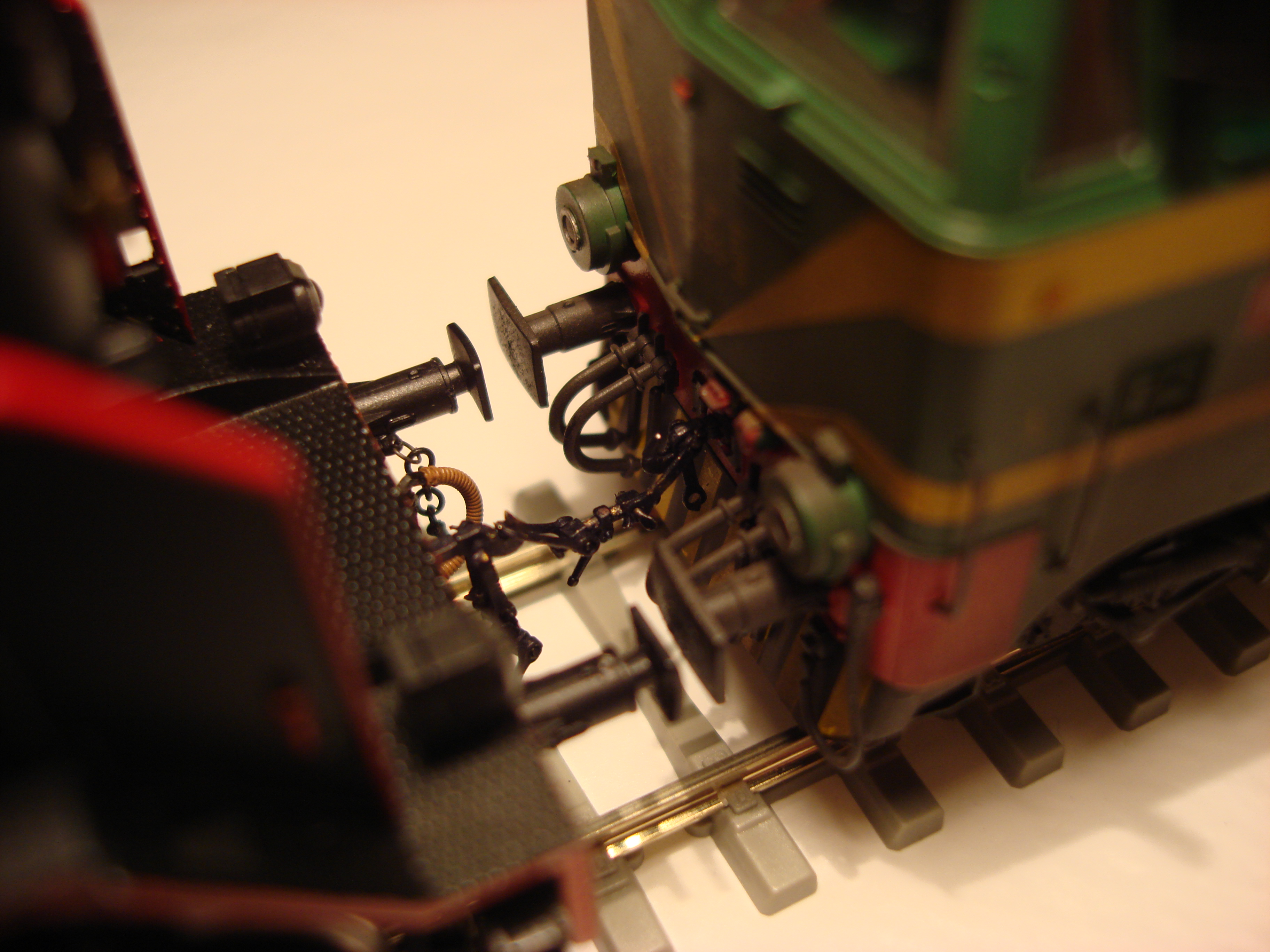

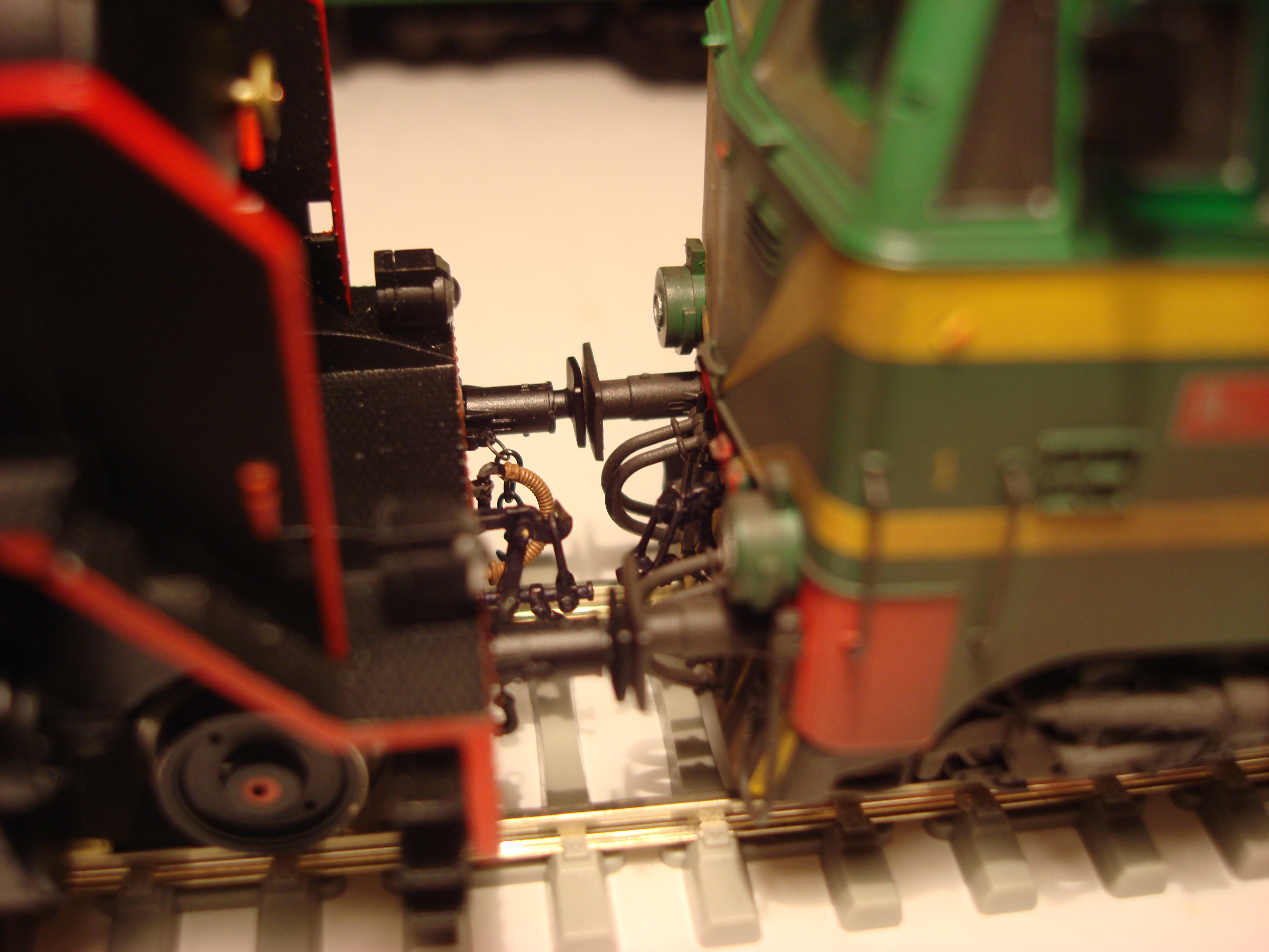

Empezamos por la 333 verde y la mikado, que las tenía ayer sobre la mesa y me puse un ratillo con ellas. Os detallo una maniobra de enganche con usillos funcionales.
La 333 verde está patinada por Miguel Lasa, y le he puesto husillo funcional. Luego hay otra 333 pensiente de patinar para hacer una doble tracción que está en fase de pruebas. Tiene sonido.

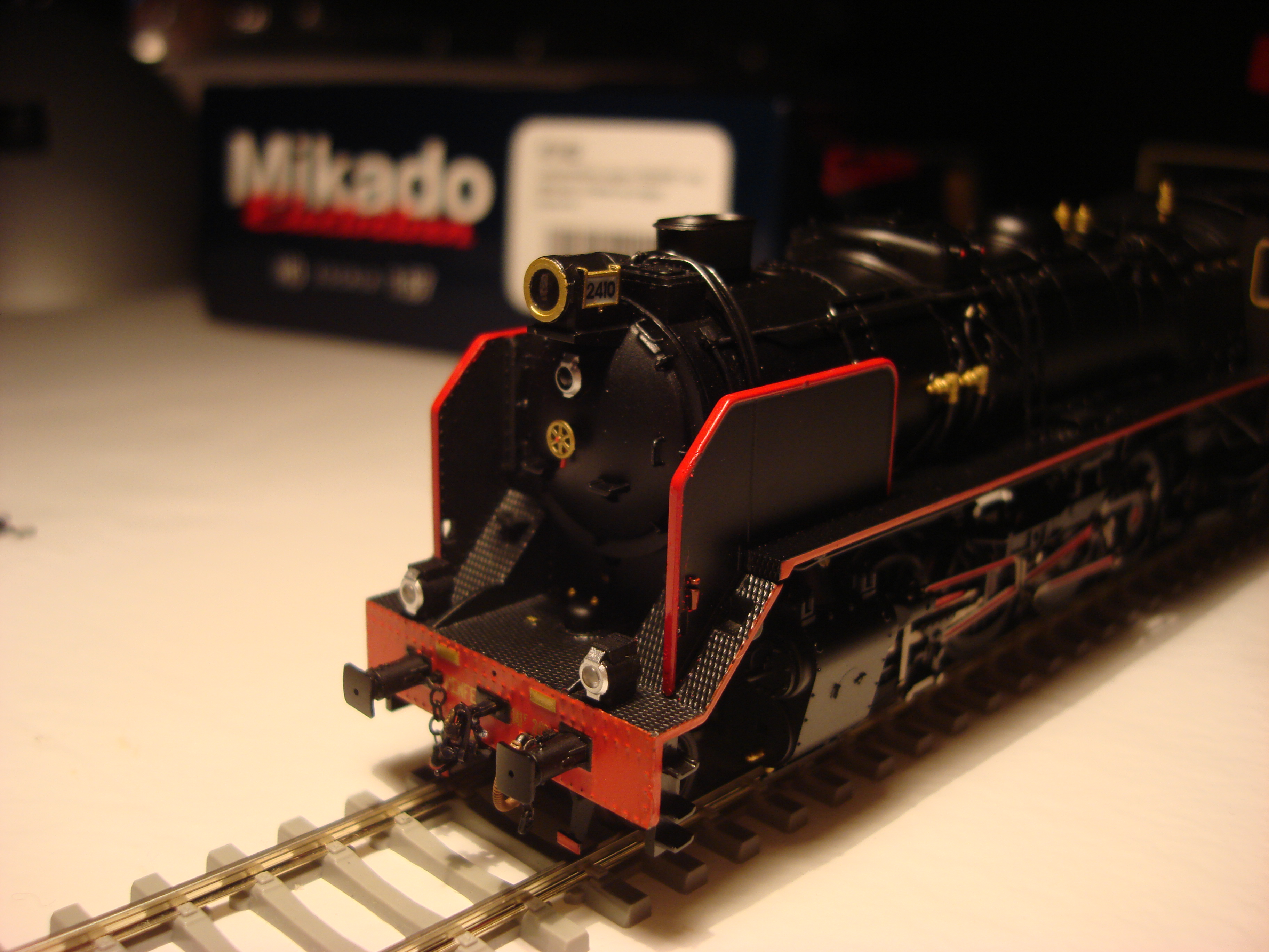

La mikado está en fase de deshacer la burra en feria que nos han hecho, quitandole tanto dorado, y dejando lo que queda bien. Veis las aletas en rojo.

Buenisima esa 3000 patinada amigo, y ese enganche de husillo funcional, es perfecto.
¿es fiable 100%, no se desengancha en curvas?
¿es delicado?¿Donde se puede encontrsr este tipo de enganches y cuanto sale?
Perdona esta bateria de preguntas, pero me ha encantado. :lol: :lol:
Enhorabuena!!
Mensajes: 1055
Ubicación: Madrid y La Rioja
Registrado: 21 Sep 2008 18:13
Este enganche aparte de detallar la topera un poco mas si cabe, te permite dar un uso a una topera decorada, pero es un uso residual.
Necesitas un radio de curva de 1,5 metros, es recomendable usar topes suncionales. Los que vienen montandos en vagones de latón, suelen venir con un muelle para que se estiren un poco mas. Para hacer la maniobra de enganche, vendría bien un especialista en h0, pero como no los hay, te tienes que hacer con un alambrito para hacer el enganche.
No he hecho demasiadas pruebas, pero tiene toda la pinta de ser mas bonito que para hacer una composición entera con husillos.
Por ahora vienen en algunas máquinas de Ibertren, el taf por ejemplo, y no se donde comprarlos sueltos. Si me entero os cuento.

Mmmm muy bueno Javivi. Ese gancho funcional la verdad que le queda mucho mejor ademas de poder usarlo. Eso como se coloca o como va¿? S2.

Me alegro que os gusten mis inventos.
El usillo funcional es un poco mas grande que los usillos de palo que nos vienen con las máquinas y tiene un cuadradillo con unas pestañitas que entran a presión. Aun así es recomendable pegarlo por dentro.
Ya os enseñaré como los monta Carlos Lacalle, que los pone con un muelle para que tengan algo de elongación. Ahora no tengo nada así montado, pero os lo buscaré para enseñarlo.

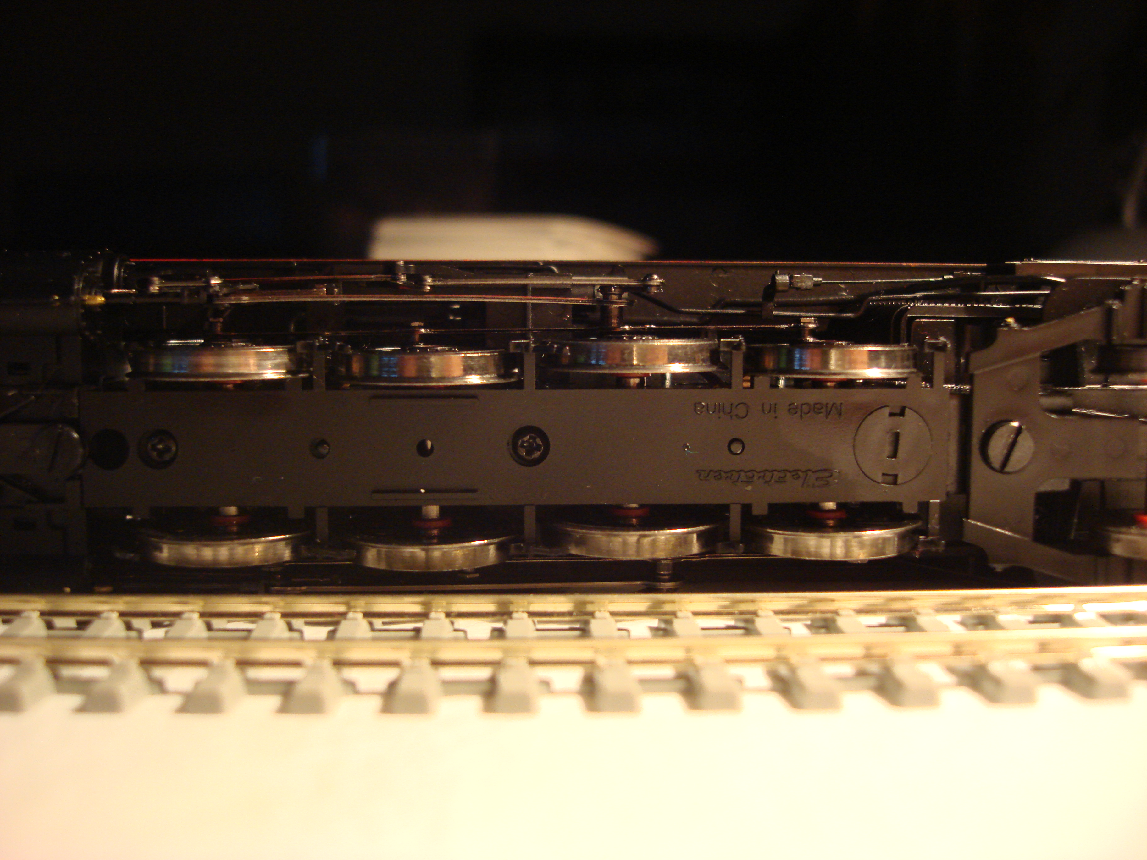

Bueno, os pongo un par de fotos mas, para que veais que la mikado no tiene aro de adherencia, y algún detalle mas.

Te veo contento con esa mikado de "grandes ojos", enseñanos mas!!!
Mensajes: 1055
La verdad es que para lo mal que la ponéis, yo no la veo tan mala. Tiene un rodar fino, tu la has visto, y buen detalle. Lo único que le achaco es que pesa poco, con lo que arrastra en condiciones dos o tres coches con un par de furgones. Yo creo que con los 4 1600 de Mabar si que los arrastra bien, pero como solo tengo 2 ...
Tampoco es la mikado que todos nos imaginamos cuando nos hablan de una, pero con un poco de paciencia se le quita tanto dorado, unos focos nuevos y poco mas, y ya queda fetén.

Yo no digo que sea mala, pero tiene cosas horribles que estropean el modelo, tales como el foco superior que es bastisimo, las cagadas del tender, la topera delantera y por supuesto, esos faros delanteros, pero luego tiene cosas de matrícula como las ruedas y el bielaje, pero como digo tiene cosas dignas de suspenso, que es lo que no entiendo. Y ojo, es un modelo que me gusta mucho, una vez pintada y cambiadas unas cuantas piezas

Javivi, ¿como has logrado esos ejes sin aros?. Yo soy de los que piensan que los aros mas que ayudar ensucian, y recientemente he adquirido una 242 de ibertrén, y tengo en mente adquirir una Mikado.
La 333 te ha quedado de fábula.
Muerte a los aros de adherencia!!! No mas sssusssiedad en las vías!!!
Mensajes: 12675
Hay que pedir los ejes al despiece de ET, extraer la rueda y el engranaje, coger el eje normal que tenga el mismo contrapeso y meterle el engranaje, es una movida..., si no que me lo cuente a mi Javi...
Quiero mi eje sin aroooooooooooo :cry:
Mensajes: 1055
Aparte de complicado es caro, me costó 26€ el set de rodaje, y solo puedes quitar el aro a dos máquinas con un set.
Si estáis interesados os hago un mini tuto.
La mia rueda muy bien, pero la a la de Chema no le gustó mucho el nuevo eje. A ver si la convencemos y la hacemos pasar por el aro, jejjejje.

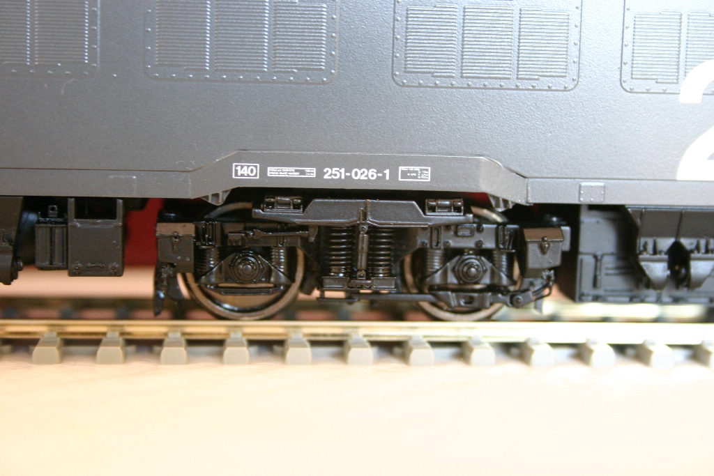

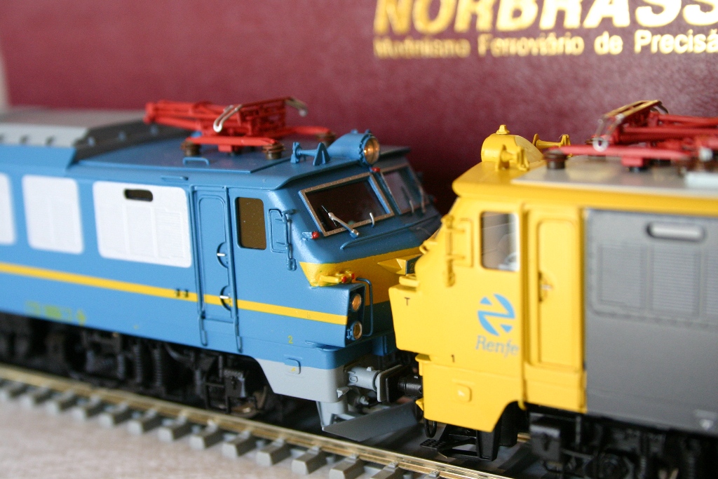

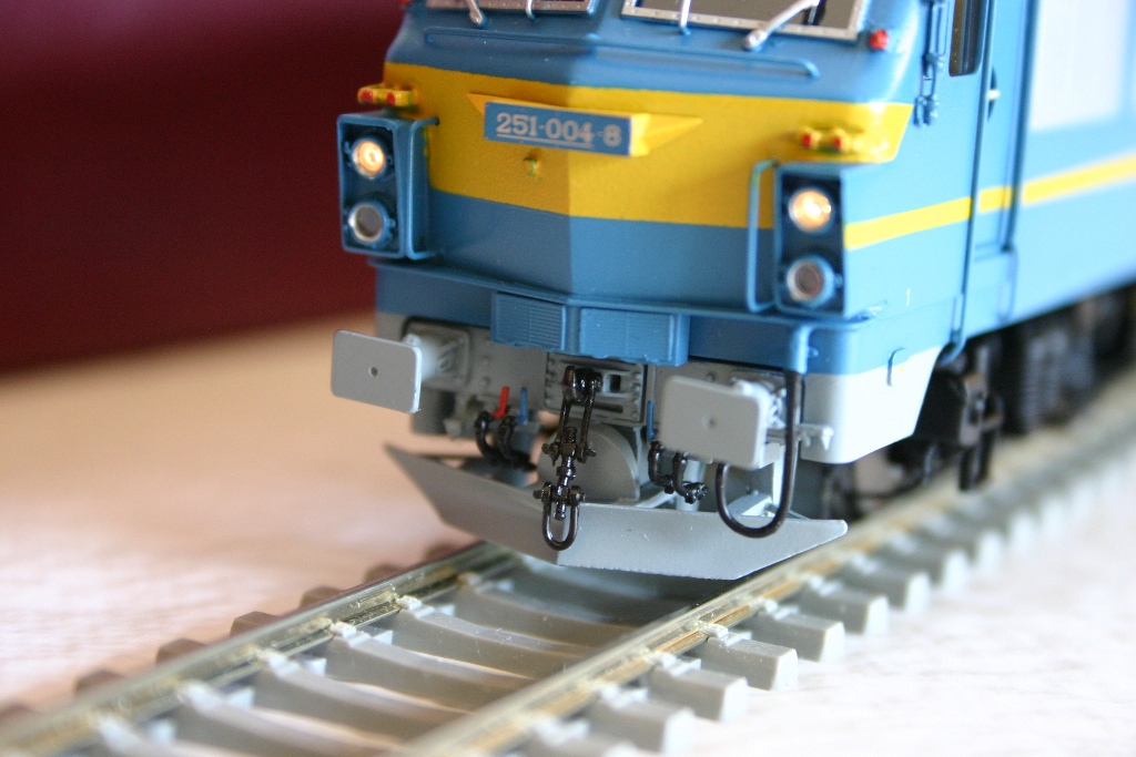

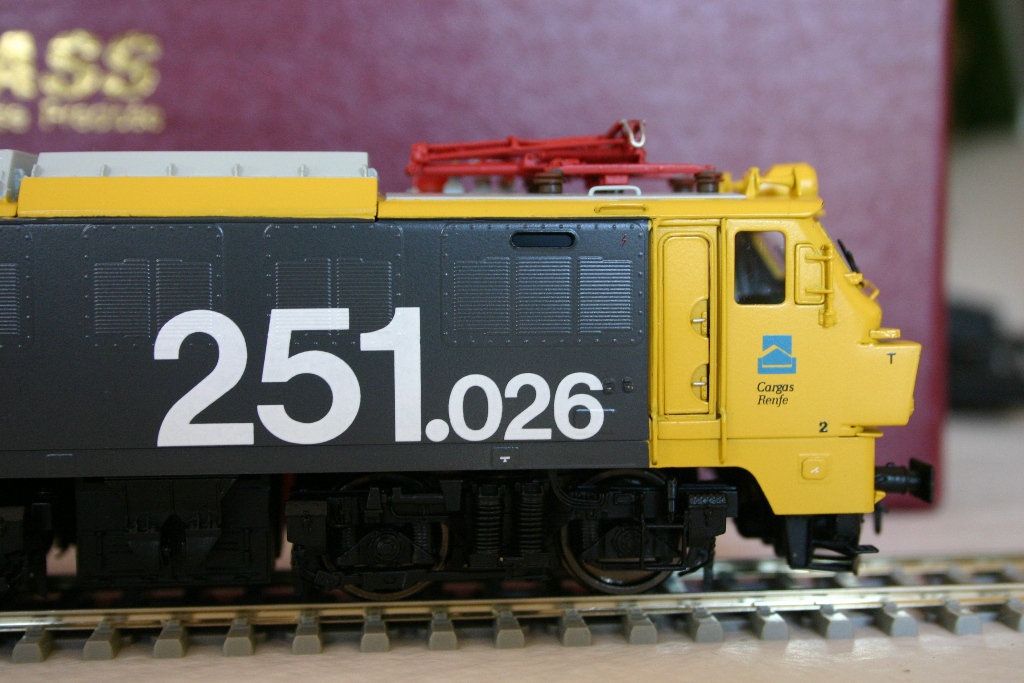

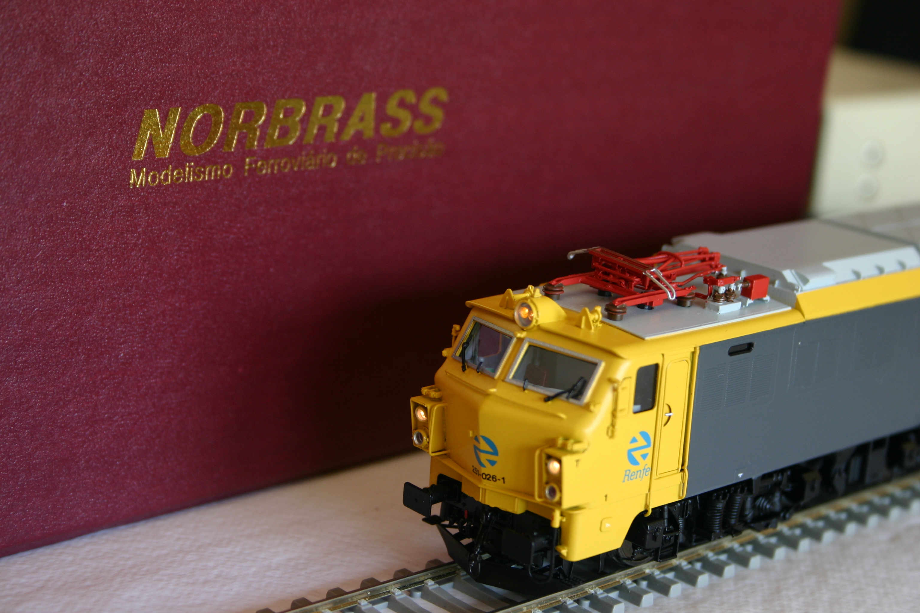

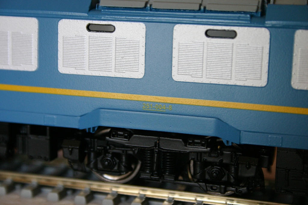

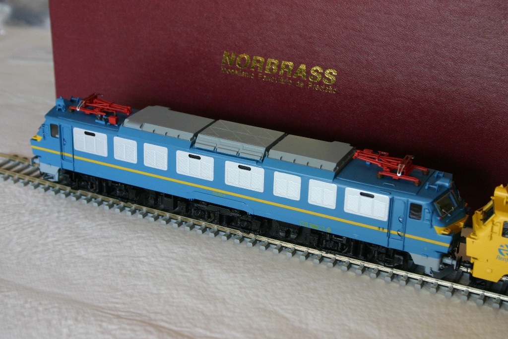

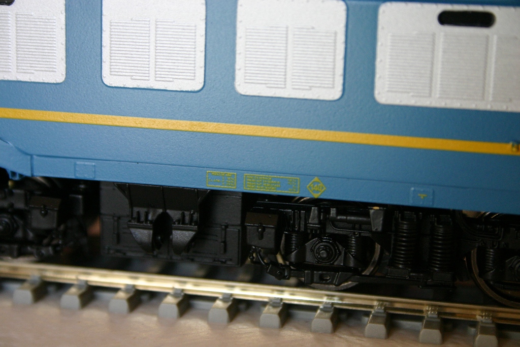

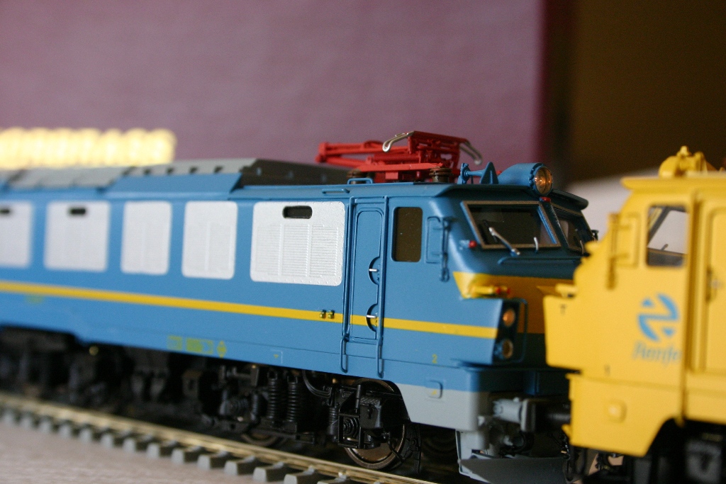

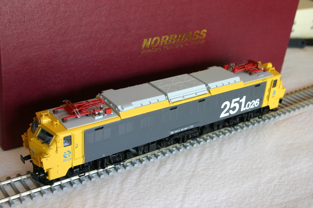

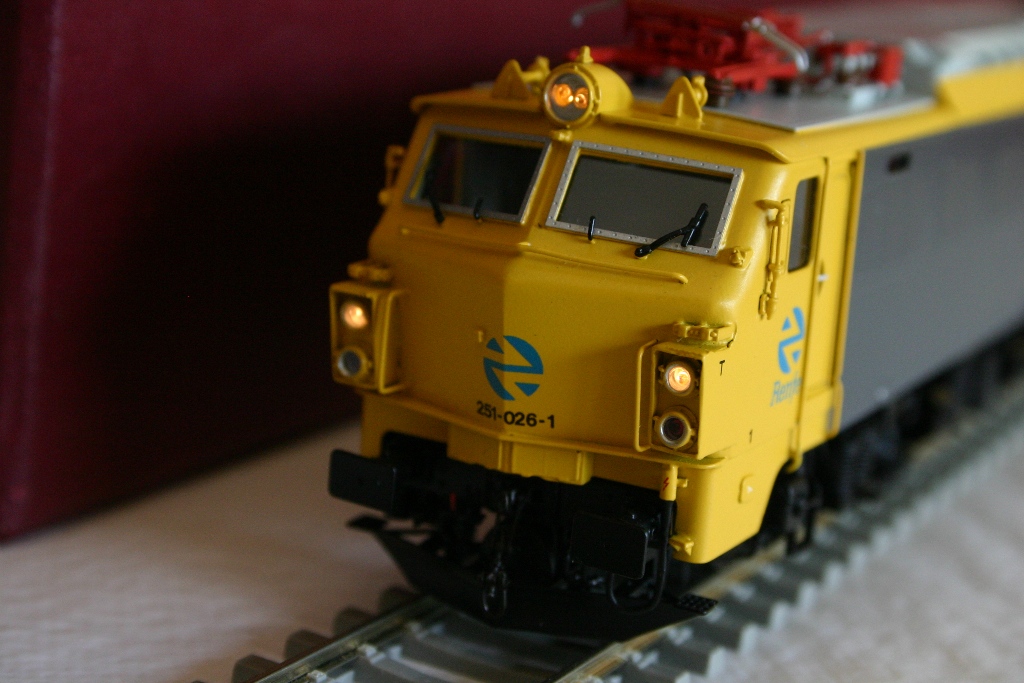

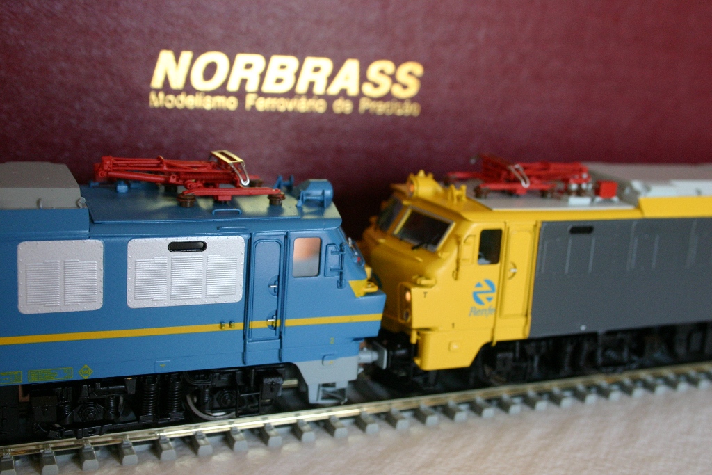

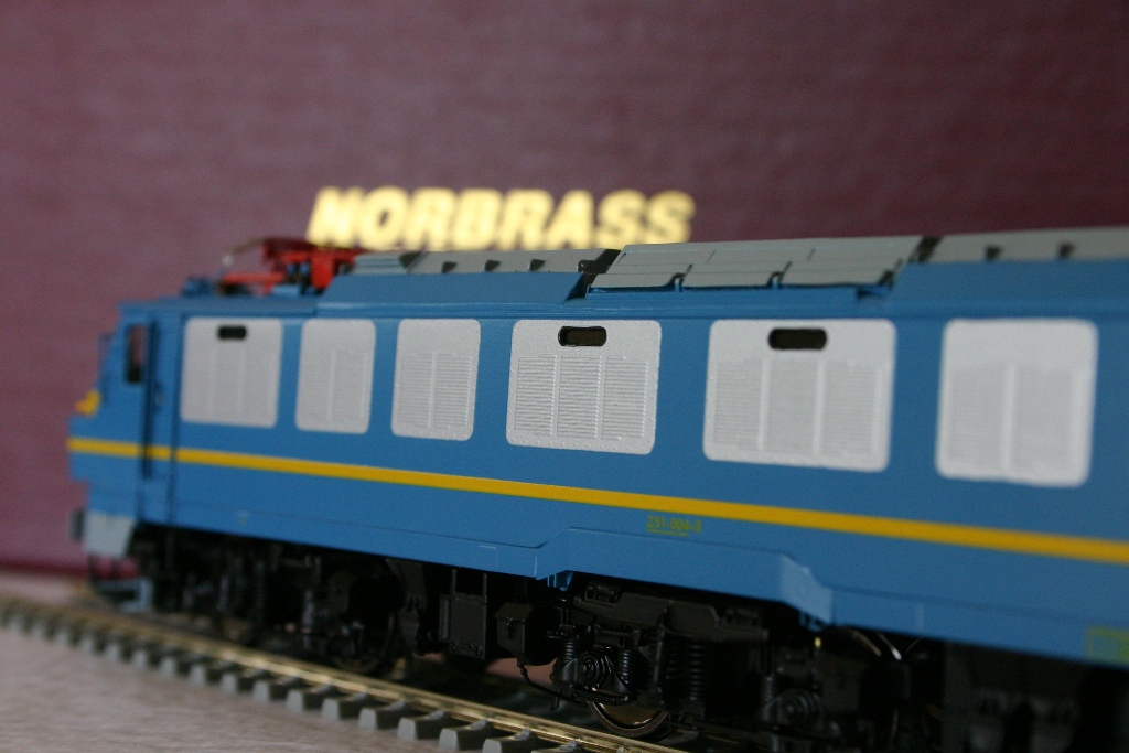

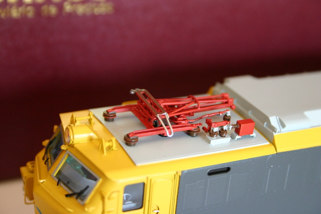

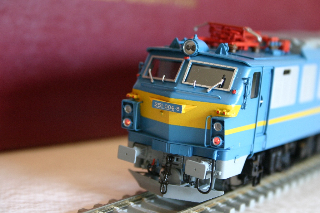

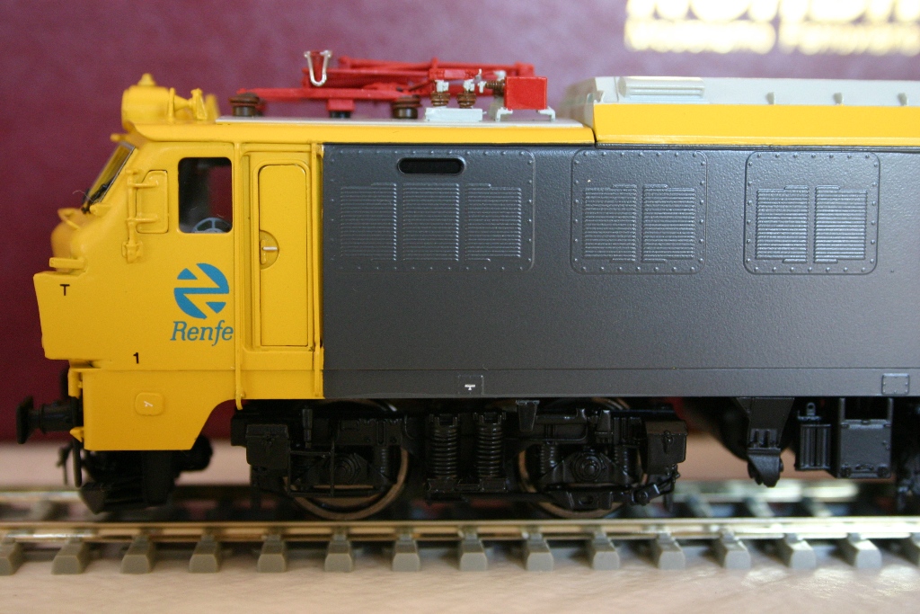

Lo prometido es deuda, os dejo unas fotos de la parejita de 251 de Norbrass. Espero que os gusten las fotos.
Las máquinas tienen sonido, del que os pondré un video cuando valla a casa de Chema a rodarlas.
Lo que mas me ha sorprendido de estas máquinas, aparte de los detalles de los bogies, es la suspensión tanto independiende por eje, como por bogie. Una pasada.
Os dejo con las fotos, Saludos.

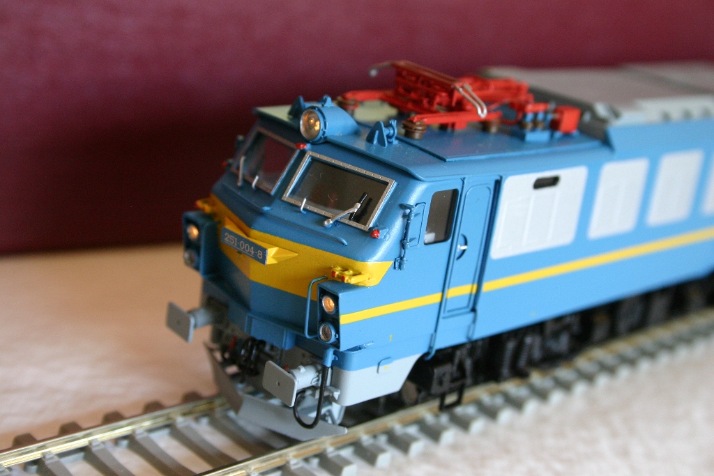

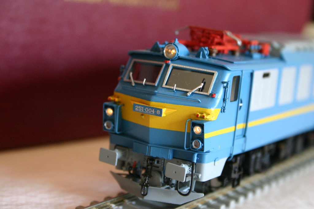

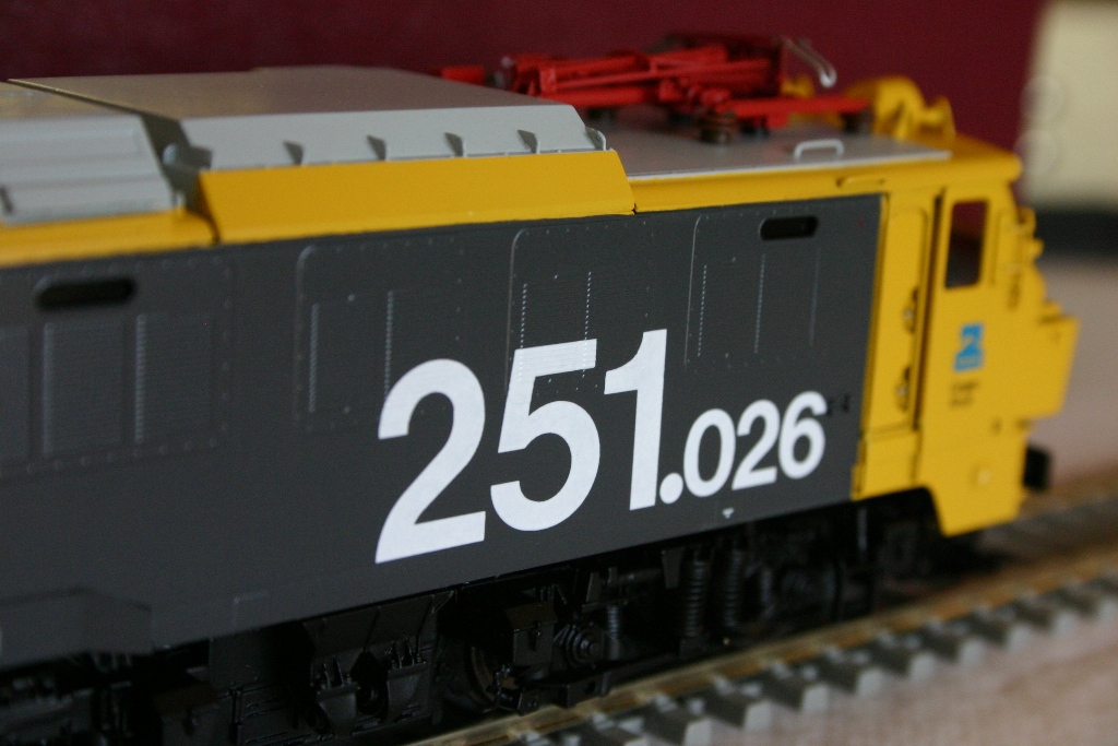

Un par de fotos mas de la azul.

Sin duda me quedo con la azul, es una preciosadad de maquina algun dia espero poder tener una , aunques se la de electrotren

Vaya maquinas!!!! :shock: :shock: con razon valen lo que valen

Joerrrr que bonitas las dos que envidiaaaa.. yo quiero ver rodar esas maravillas.. tiene que ser una pasada!!! :P enhorabuena por las 2 adquisiciones :D

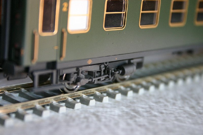

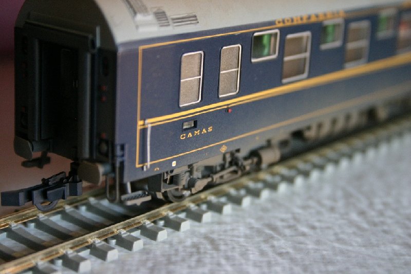

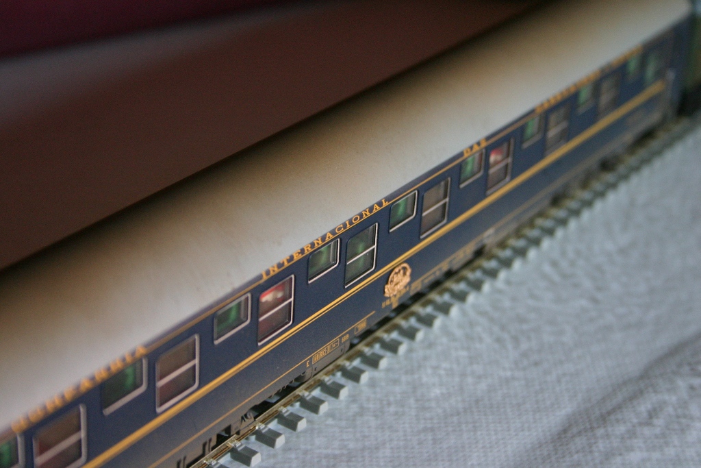

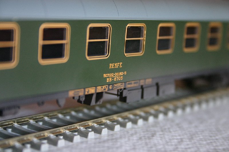

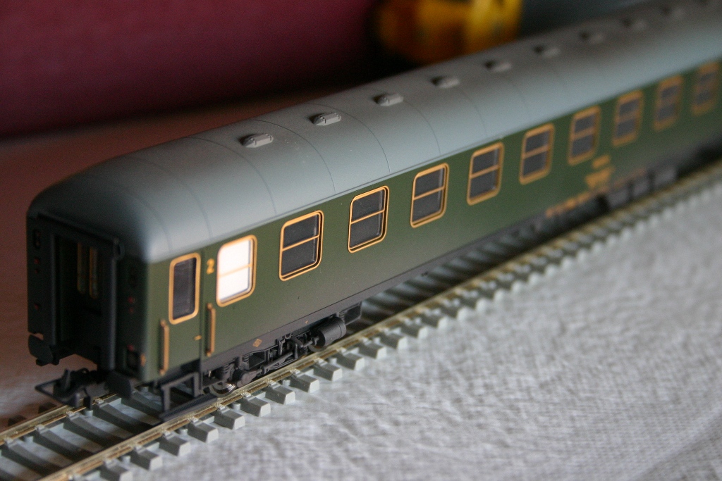

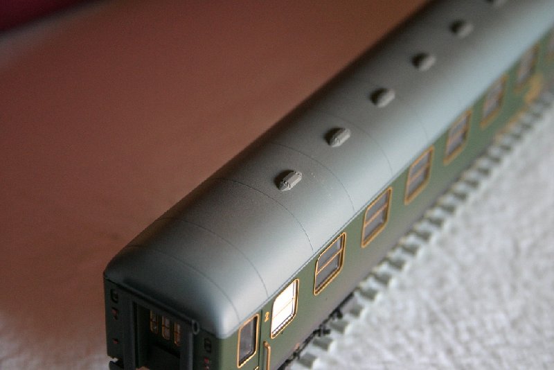

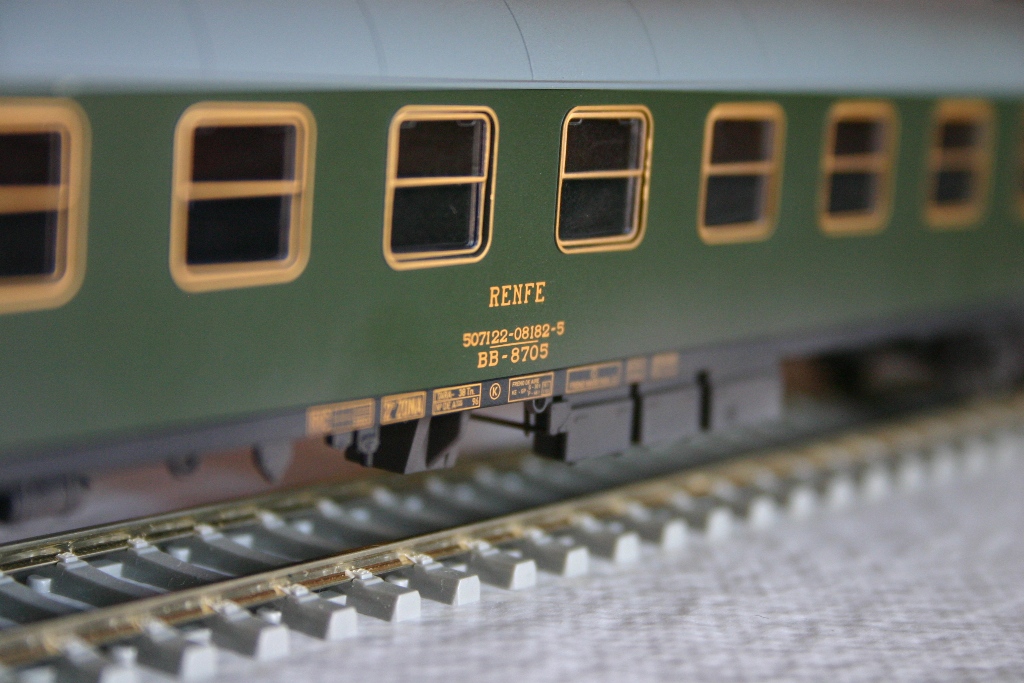

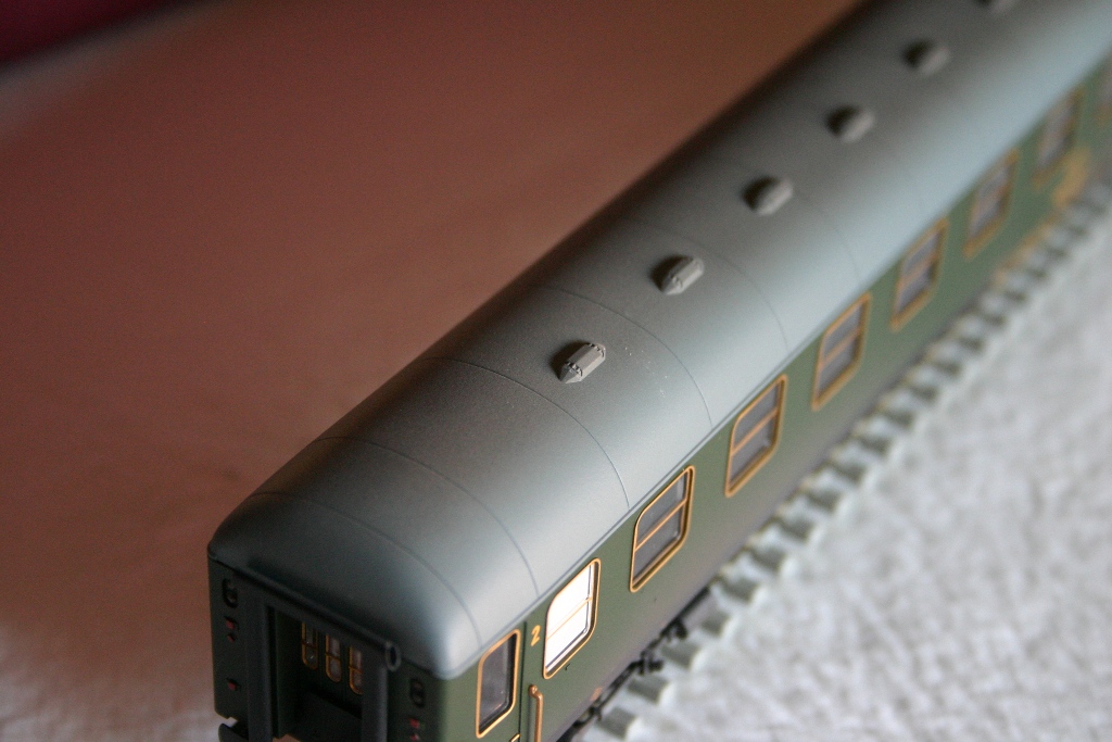

Pues cuando quieras, quedamos y les preparamos el video para la gente del foro.

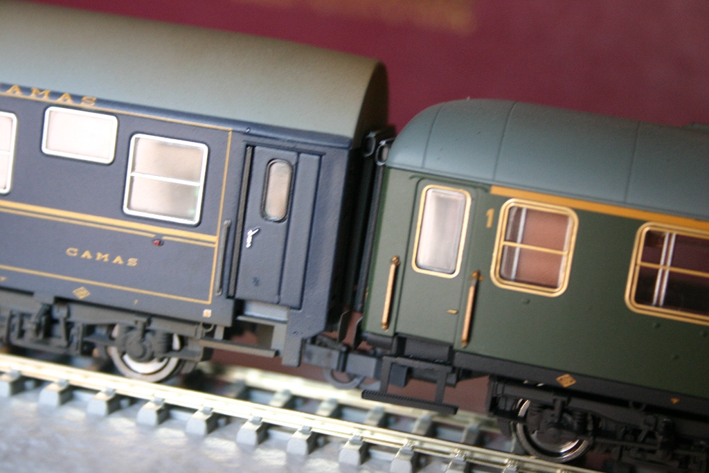

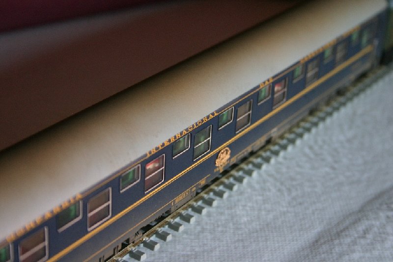

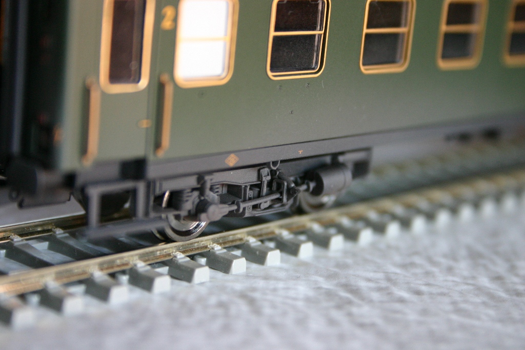

Aqui os dejo unas fotos mas, ya que me he puesto con la cámara de material rodante patinado y con llantas RP-25. Dentro de poco, ultra fine scale!!!
