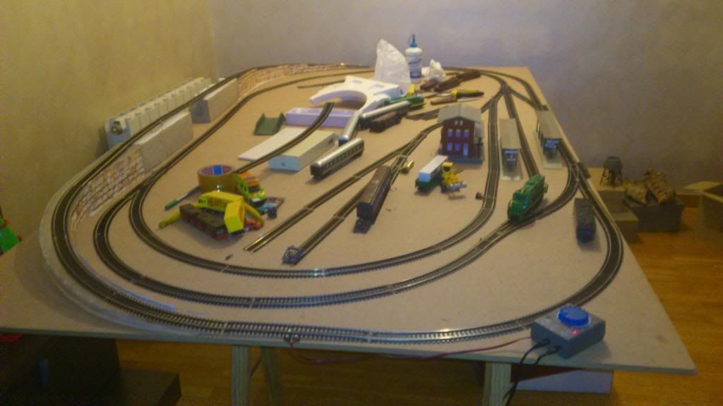

Hola A todos,
como he comentado en mi presentacion,estoy empezando a montar una maqueta HO para mi y mi hijo.
Os dejo una foto de lo que he pensado que sera el recorrido de las vias.
Comentar que por desgracia no dispongo de todo el material que quisiera pero bueno,poco a poco ire comprando cosas i ampliandola.
Cualquier comentario es bienvenido.
Hola y bienvenido,
Si aceptas una sugerencia no pegues tanto las vías al borde del tablero, no te da ni para poner balasto ni hacer un talud/rampa en condiciones y peor aún se pueden caer los trenes del tablero al suelo.
Salu2.

Hola compañero,
tienes razon,estoy intentando que no quede tan pegado al borde ,de todos modos es solo el boceto del planteamiento del trazado de vias.
Faltan cosas por plantear como las vias muertas que seran mas de las que se ven y la elevacion de la via interior.
Gracias por el consejo,cuando este mas avanzada ya pondre mas fotos a ver que os parece.

¿De qué tamaño es el tablero?
Nota 06 Feb 2013 17:14
Mensajes: 32
Ubicación: la garriga
Registrado: 23 Ene 2013 06:39
2 metros de largo por 1,60 de ancho.
Nota 06 Feb 2013 18:25
Mensajes: 18
Ubicación: Pamplona
Registrado: 30 Ago 2010 07:31
Pues está muy bien el recorrido, has conseguido sacar una estación bastante maja.
Yo lo que le pondría es un bastidor de madera debajo del tablero para que la estructura sea más sólida, lo último que querrás es que una vez montado todo se te doble el tablero.
Nota 06 Feb 2013 18:42
Mensajes: 32
Cierto,por ahora se aguanta con tres caballetes debajo,peroestaba pensando en reforzarlo con unos listones trasversales.

Por lo que veo es analógica no ¿?, en el caso de ser-la te recomiendo que la pases a digital que aun estas a tiempo, es mucho mejor, pero la decisión es tuya... :)
Nota 08 Feb 2013 17:54
Mensajes: 4662
Si me permites te hago un par de comentarios críticos:
1.-Demasiado ancha para poder llegar a el a menos que puedas acceder desde ambos lados. El tren agradece más las maquetas largas que las anchas. Aunque parezca que las anchas permiten poner mas vias de maniobras en el centro, es mejor que estas vias puedan ser mas largas. Al final puedes hacer una zona de maniobras tan o mas buena que la que tienes. Si tu espacio es 2.00x1.60 sería mucho mejor un tablero de 2.40 x 1.20 si es posible. Con 1.20 todavía tienes espacio para hacer un cierre extremo con semicirculos de 500mm de radio minimo y si quieres doble vía otro por fuera de este, respetando los mínimos de las normas NEM de entrevía para no tener problemas con el material que se cruce.
2.-Elevación innecesaria. Se que al principio parece muy interesante ver como los trenecitos son capaces de superar las cuestas, nos ha pasado a todos. Pero a la larga la mecánica se resiente y solo vale la pena poner elevaciones y cambios de altura cuando el diseño del circuito obliga a ello por cruzarse dos vias o para acceder desde un nivel de estación oculta. En tu caso tal como lo has dispuesto (aunque aun no se que vas a hacer con el óvalo interior) me parece que estéticamente vas a ganar poco.

Yo eliminaría un óvalo y, al igual que comenta el compañero, sólo utilizaría pequeños desniveles para darle algo de realismo, pero sin abusar. En lugar de elevación yo plantearía una zona oculta con vía de sobrepaso para crear la ilusión de que los trenes van a alguna parte fuera de tu maqueta y el tren que espera dentro de la zona oculta "viene" después de cierto tiempo de algún sitio fuera de tu maqueta,..
Nunca es tarde,...

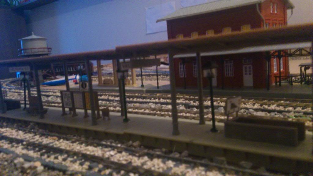

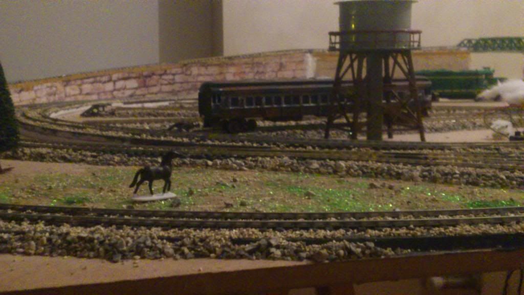

Hola a todos,
bueno primero intentar contestar a todos los que me habeis escrito.
La maqueta es analogica,me gustaria hacerla digital pero por ahora no puede ser,me tengo que conformar con lo que hay.
La elevacion es por que el una parte del ovalo interior va cubierto por una montaña y necesitaba una elevacion a la altura de la locomotora que pasa por el ovalo interior.
Tendre acceso por los dos lados,el lado que pondre pegado a la pared es el del final de la rampa que es donde mas peligro tiene que se caigan los trenes.
Bueno os pongo un par de imagenes de como va,todavia quedan muchas cosas por pulir pero algo es algo.
Gracias a todos por vuestros consejos.

Como en la ESO "progresa favorablemente", jeje, como has confeccionado los paneles informativos de la estación?
Nota 21 Feb 2013 11:39
Mensajes: 32
Bueno la maqueta progresa muy poco a poco,
al final siguiendo vuestros consejos he decidido hacer la elevacion de mucha menos altura por lo que he tenido que volver a empezar un trozo.
En cuanto a los paneles ya venian con el anden.

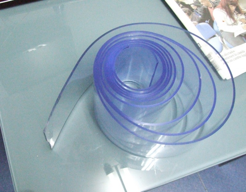

¡Hola Buri! Veo que has aprovechado el sitio :D Mas fotos ¡Porfa!
Si me permites el consejillo, colocale en los laterales algo parecido a esto:
De otro modo, se mascará la tragedia con algo que no tiene buen aterrizaje. :mrgreen:
