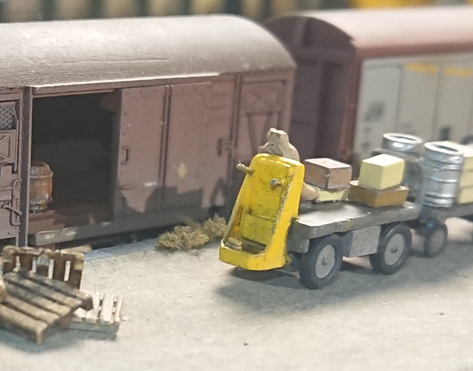

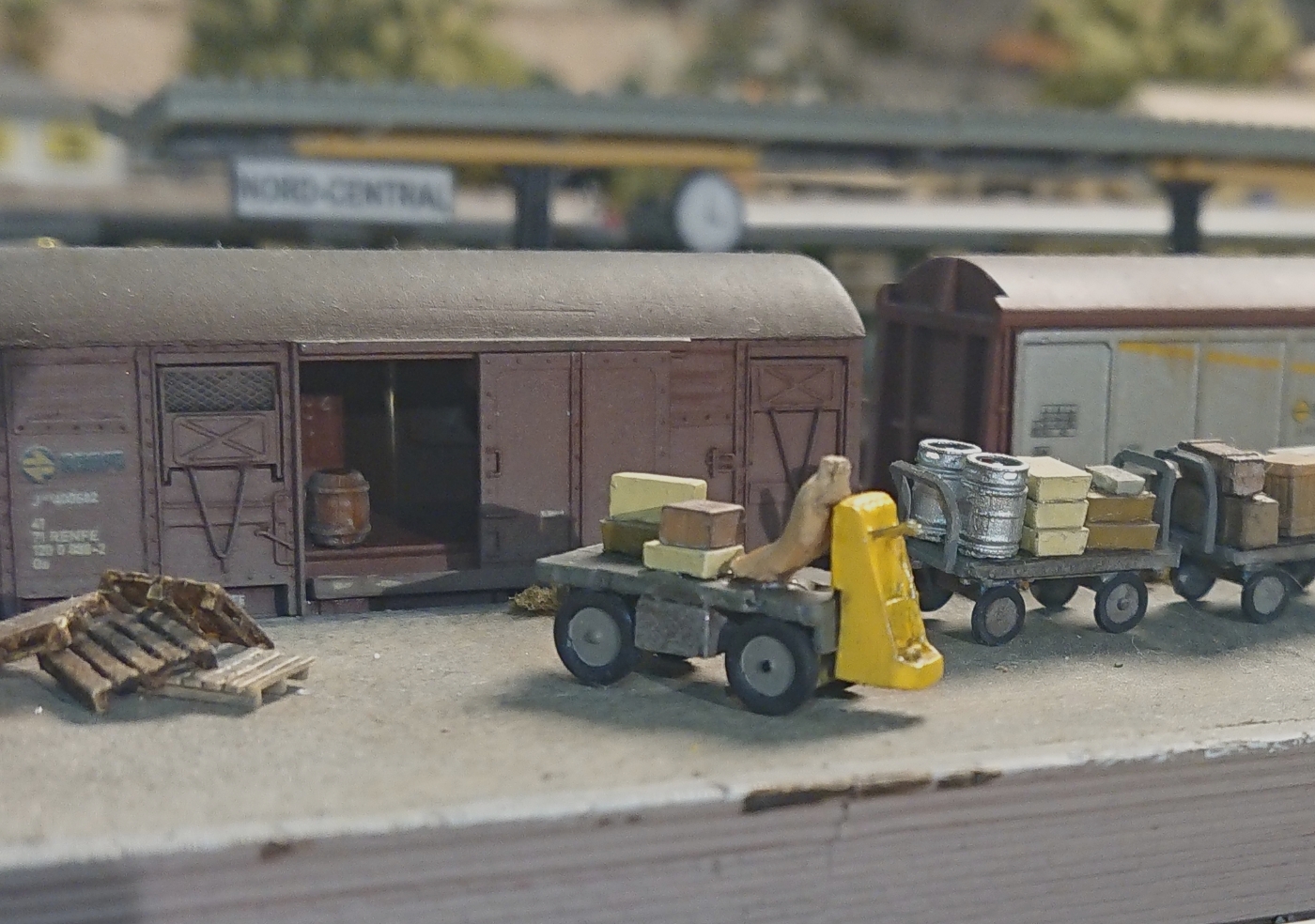

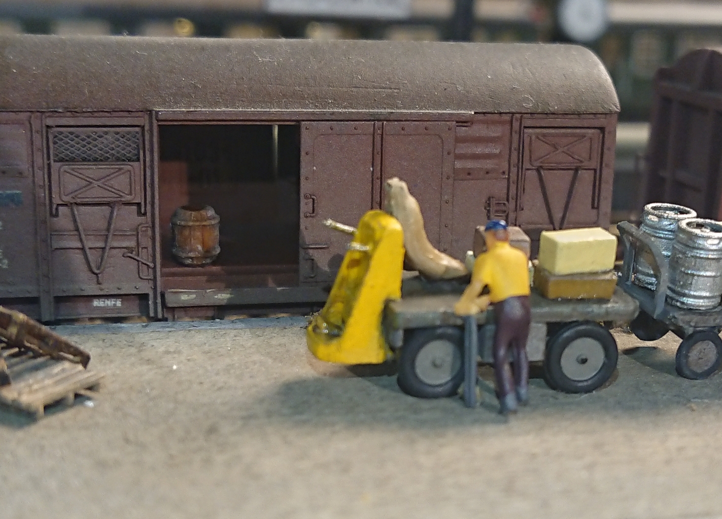

Nota 02 Nov 2022 10:54
Mensajes: 32
Registrado: 28 Ago 2010 09:16
Compañeros, gracias a la documentación del hilo sobre carretillas en Tren Real https://www.forotrenes.com/foro/viewtopic.php?f=9&t=77751, me animé a convertir una carretilla alemana del kit de accesorios de andén de Kibri (7530) en nuestra Fenwick a escala N. Siempre hago unas fotos con macro para detectar fallos antes de dar por acabado un trabajo, o sea que os la presento a falta de pulir un par de detalles. Es una maravilla disponer de tanta sabiduria ferroviaria al alcance de un click ;) ... Muchas gracias a todos por compartir!

Nota 03 Abr 2023 08:33
Mensajes: 138
Registrado: 26 Sep 2020 01:46
estas imagenes son brutales, en escala N a veces tienes que meter un buen zoom para sacar los detalles.
