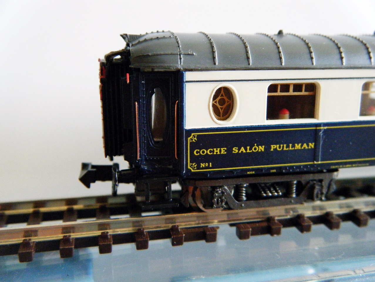

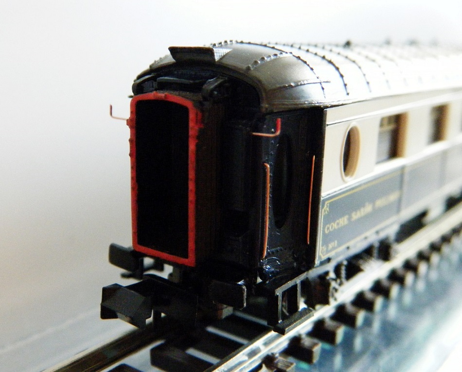

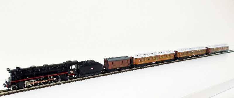

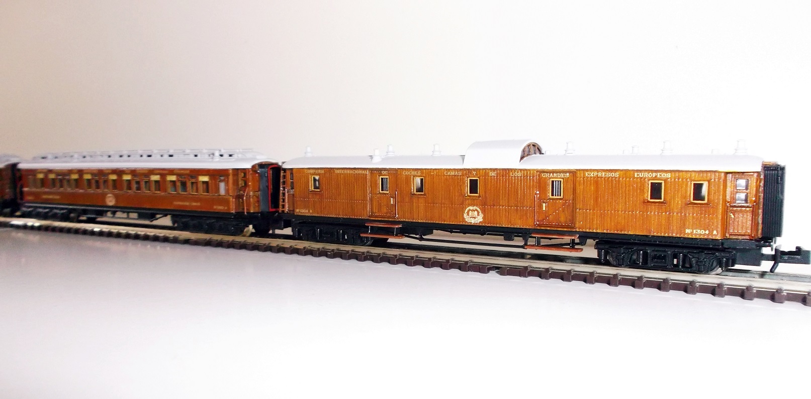

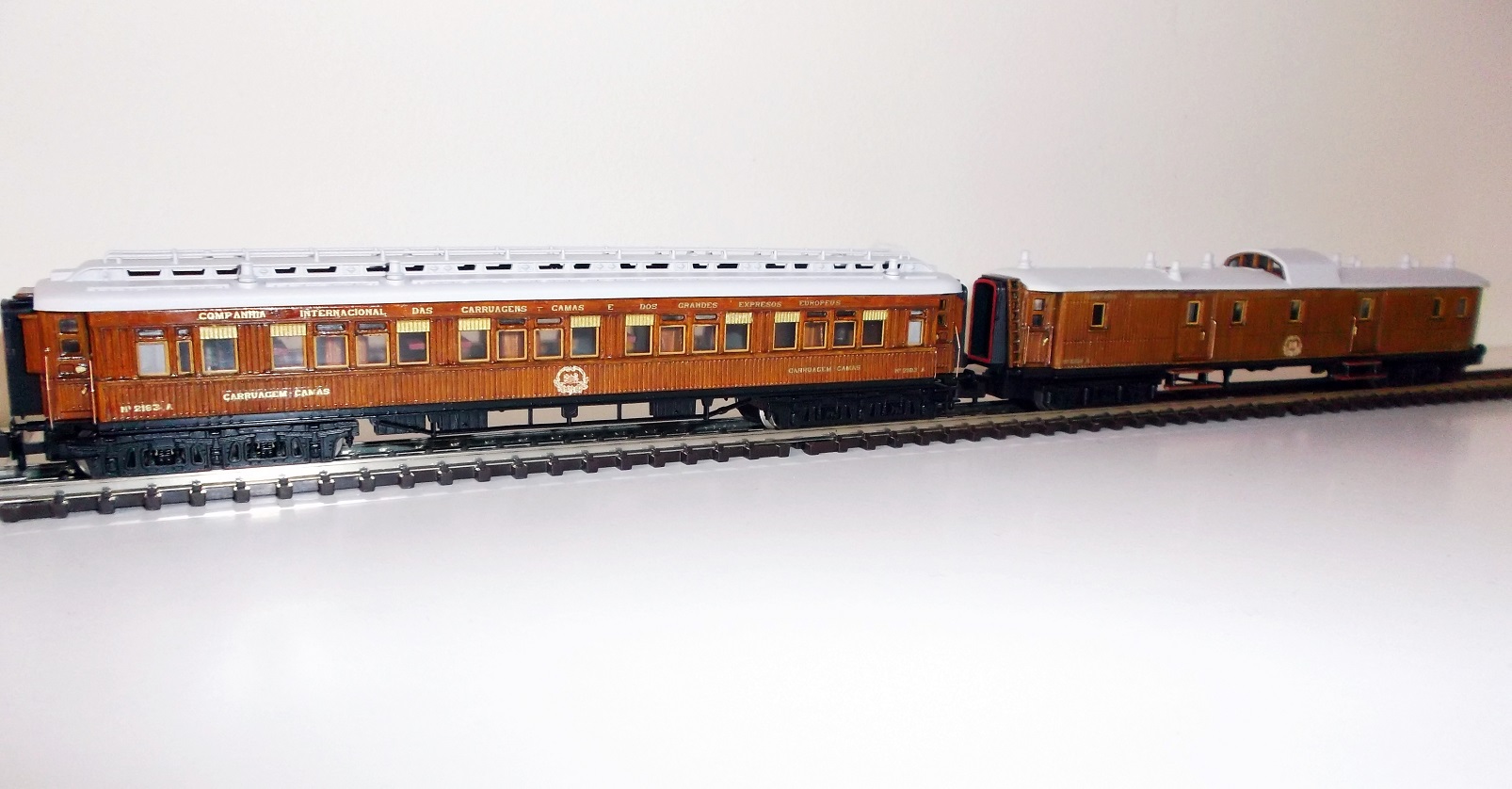

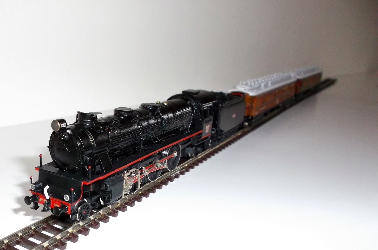

He decidido unificar el material rodante artesanal en escala N, que he realizado este 2013.
Después de muchos años con los trenes aparcados, he vuelto con mucho ánimo.
Empiezo con el sudexpreso, espero que os gusten.

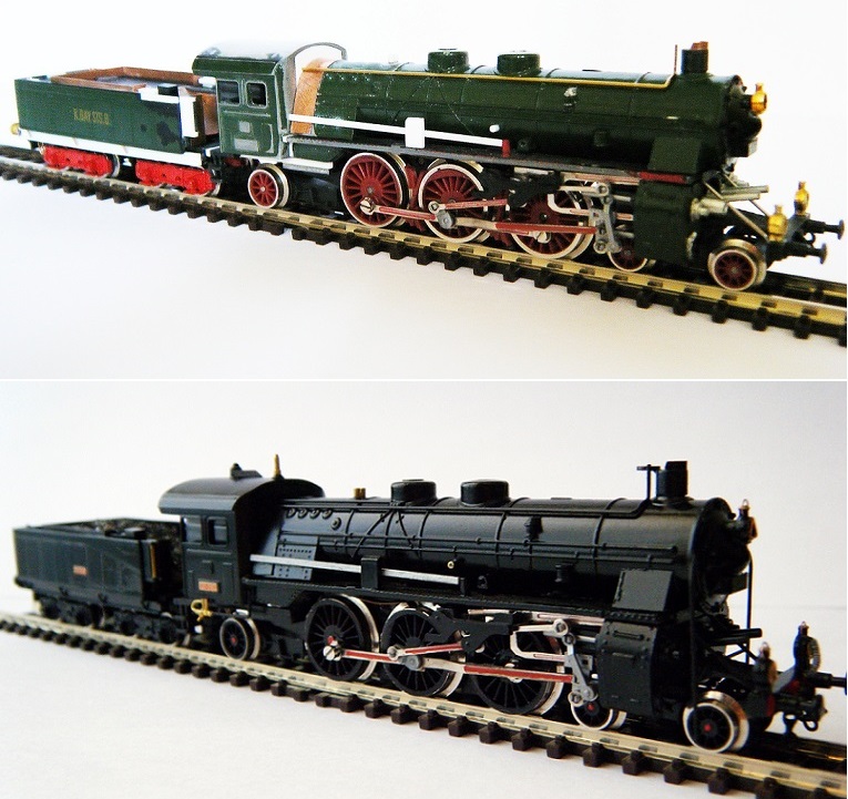

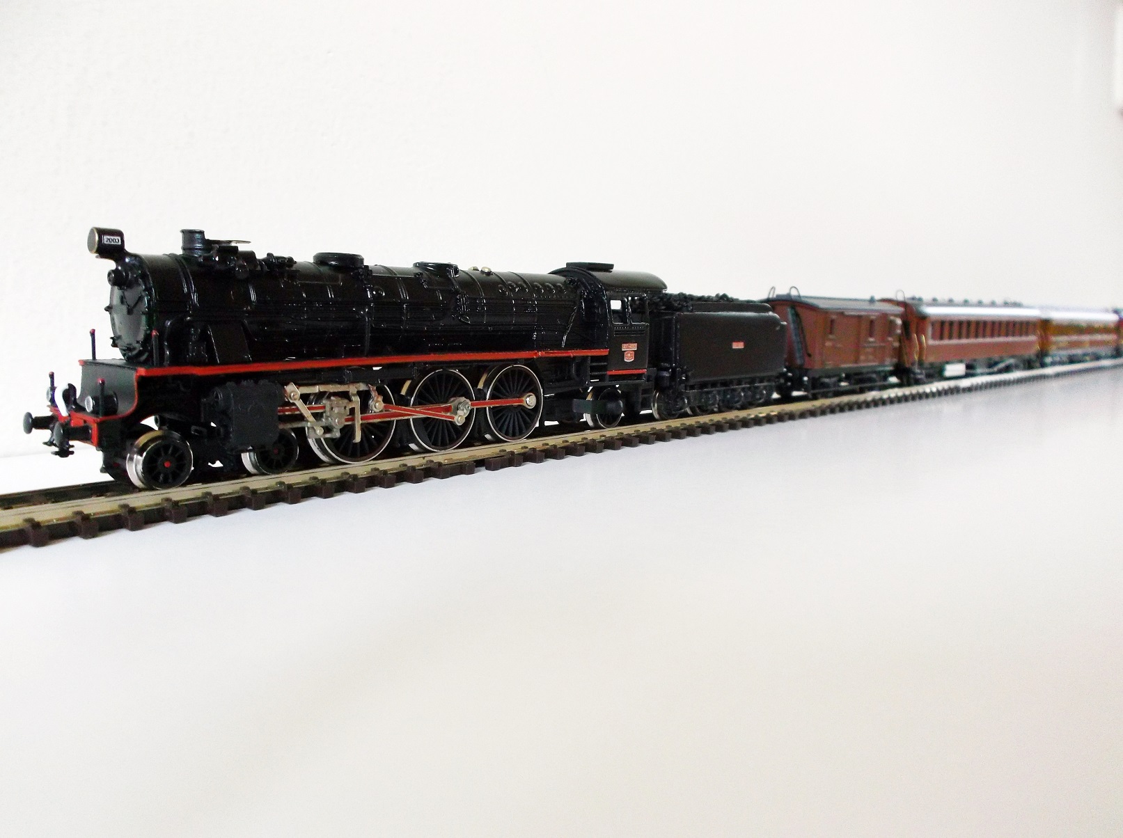

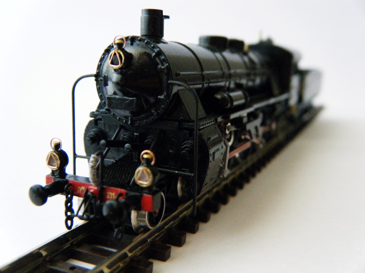

Ahora una 231 Ex-Andaluces (versión museo delicias) y algunos camas

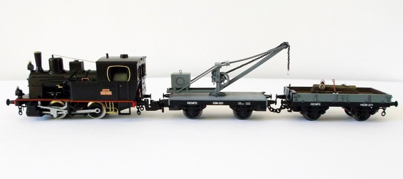

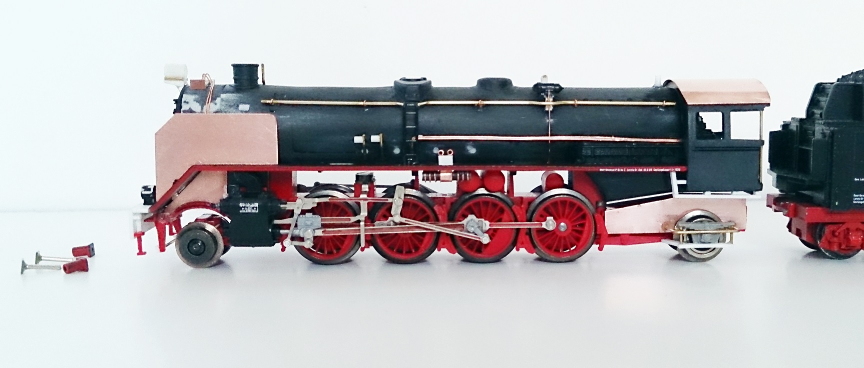

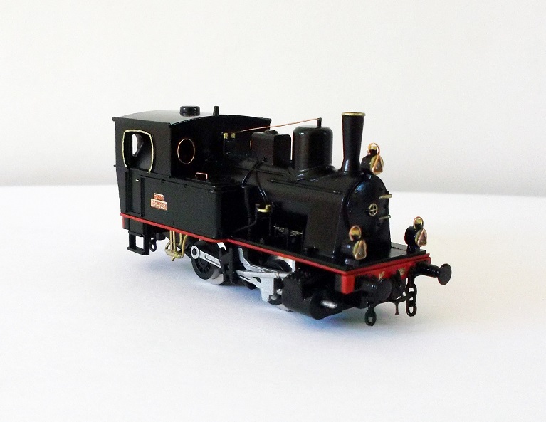

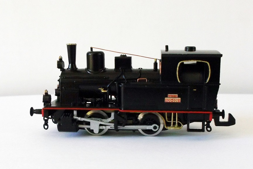

más vapor....
020 3.JPG (98.74 KiB) Visto 33013 veces

Puedo darte una opinión?? espero que no te moleste, pero creo que si usaras un barniz semi satinado para después de la pintura , te quedaría mucho mejor a mi parecer , repito, critica constructiva, un saludo

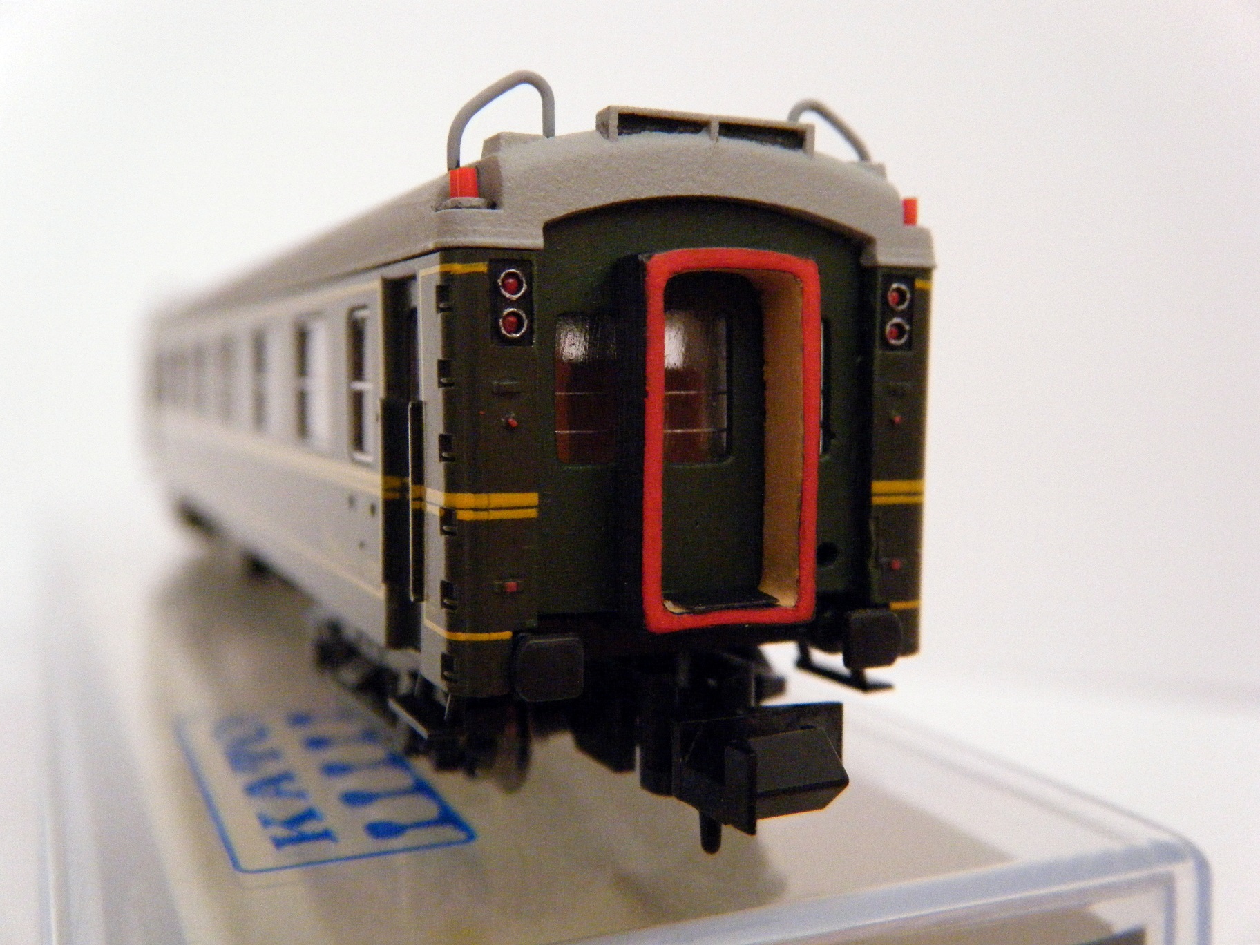

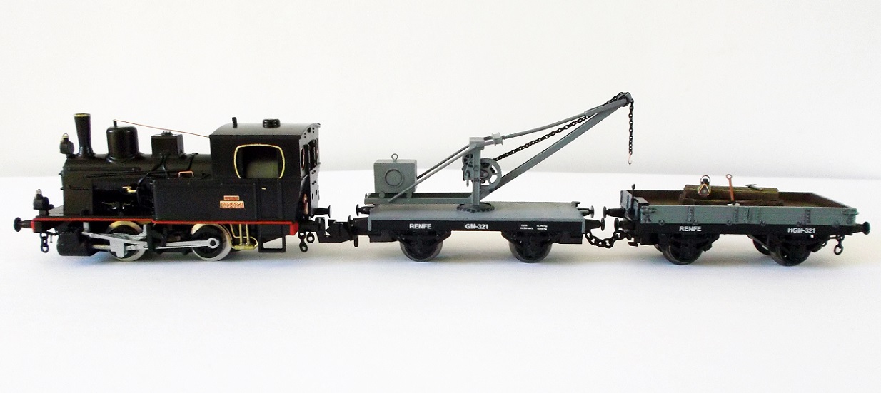

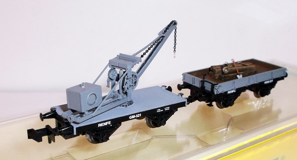

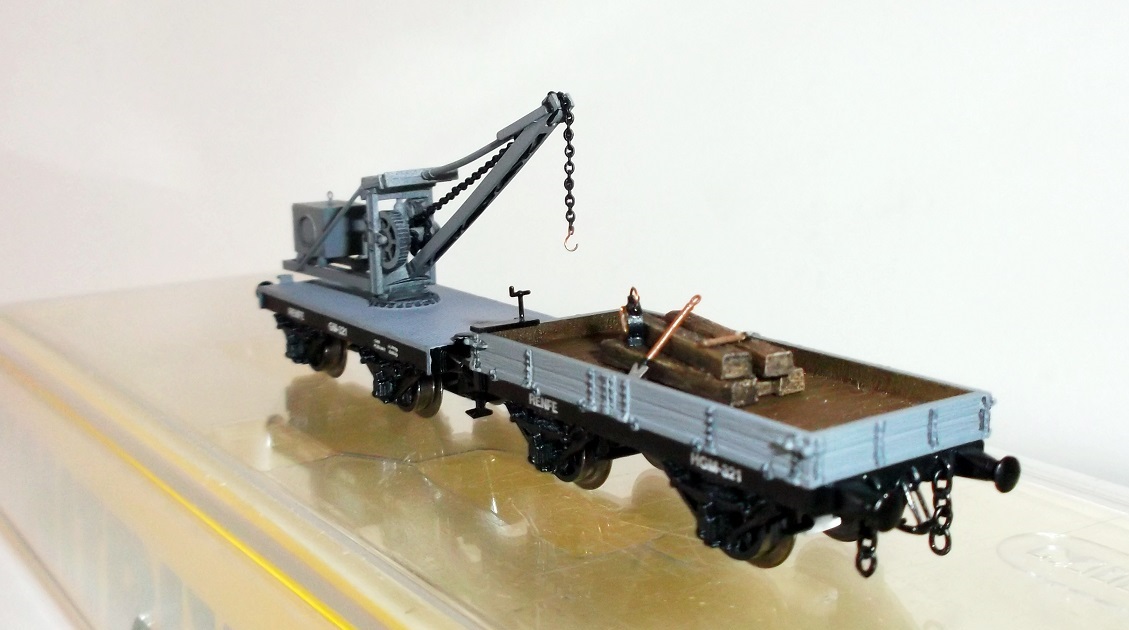

Más cosillas

No hay problema, faltaría más, pero ¿qué modelo?, he puesto un montón.......je je

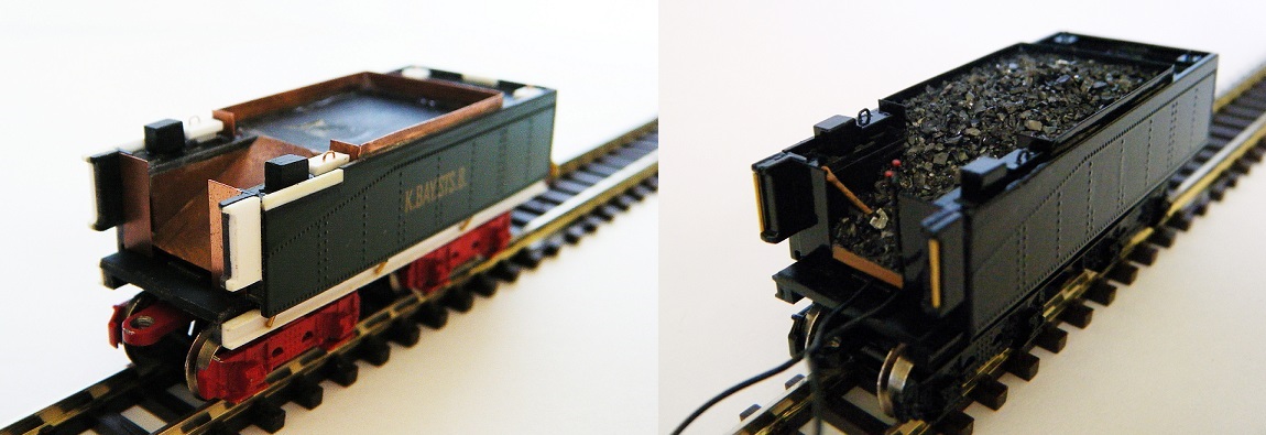

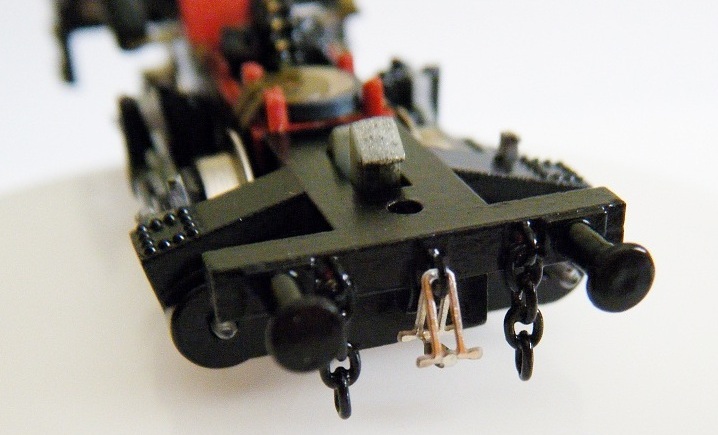

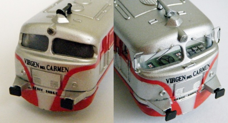

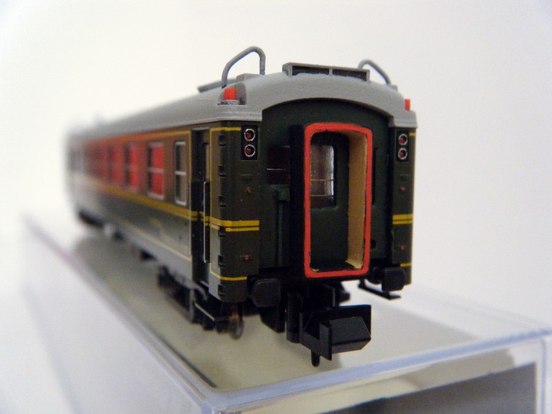

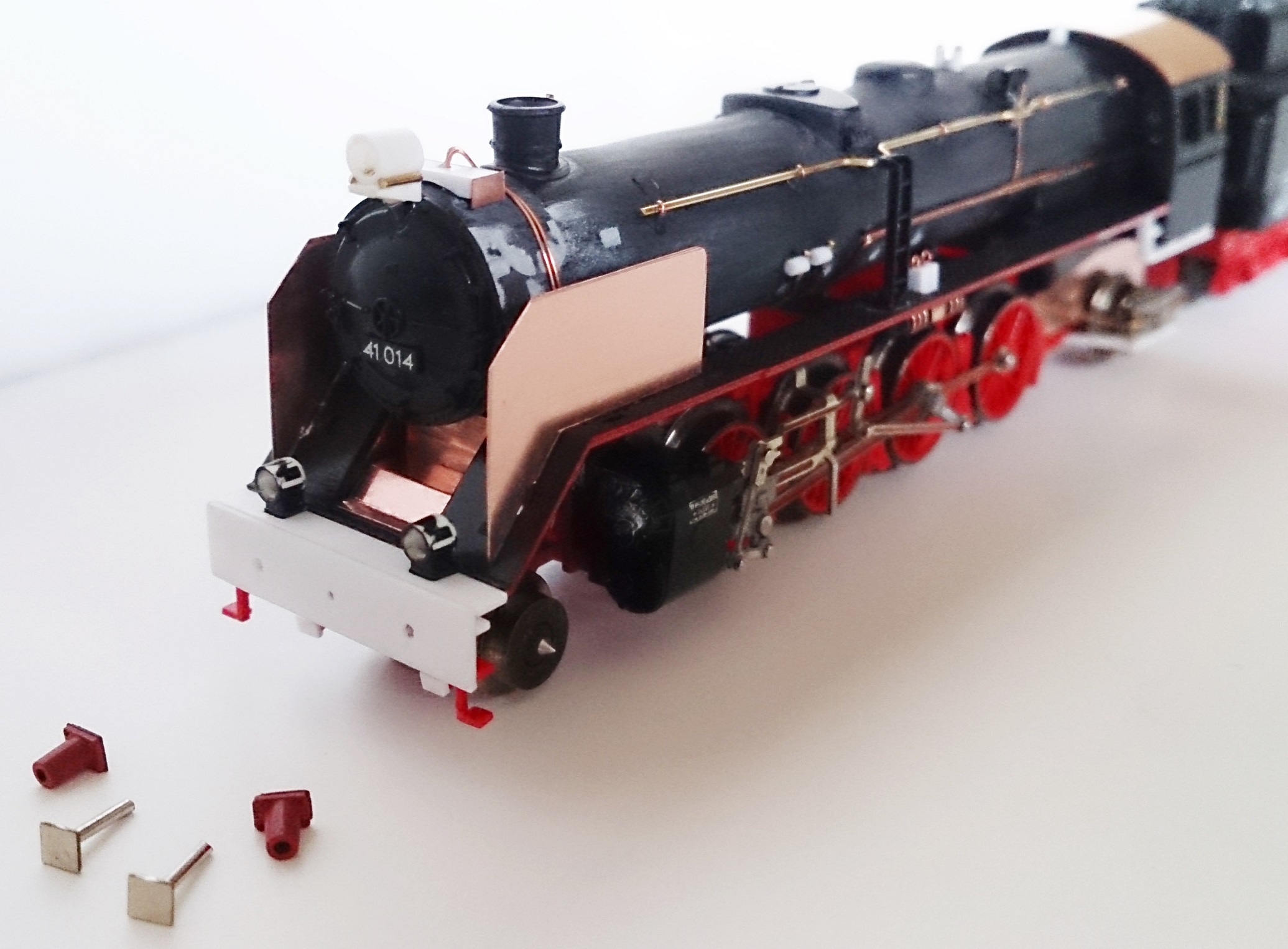

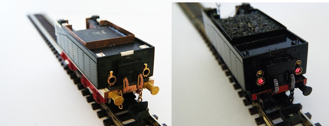

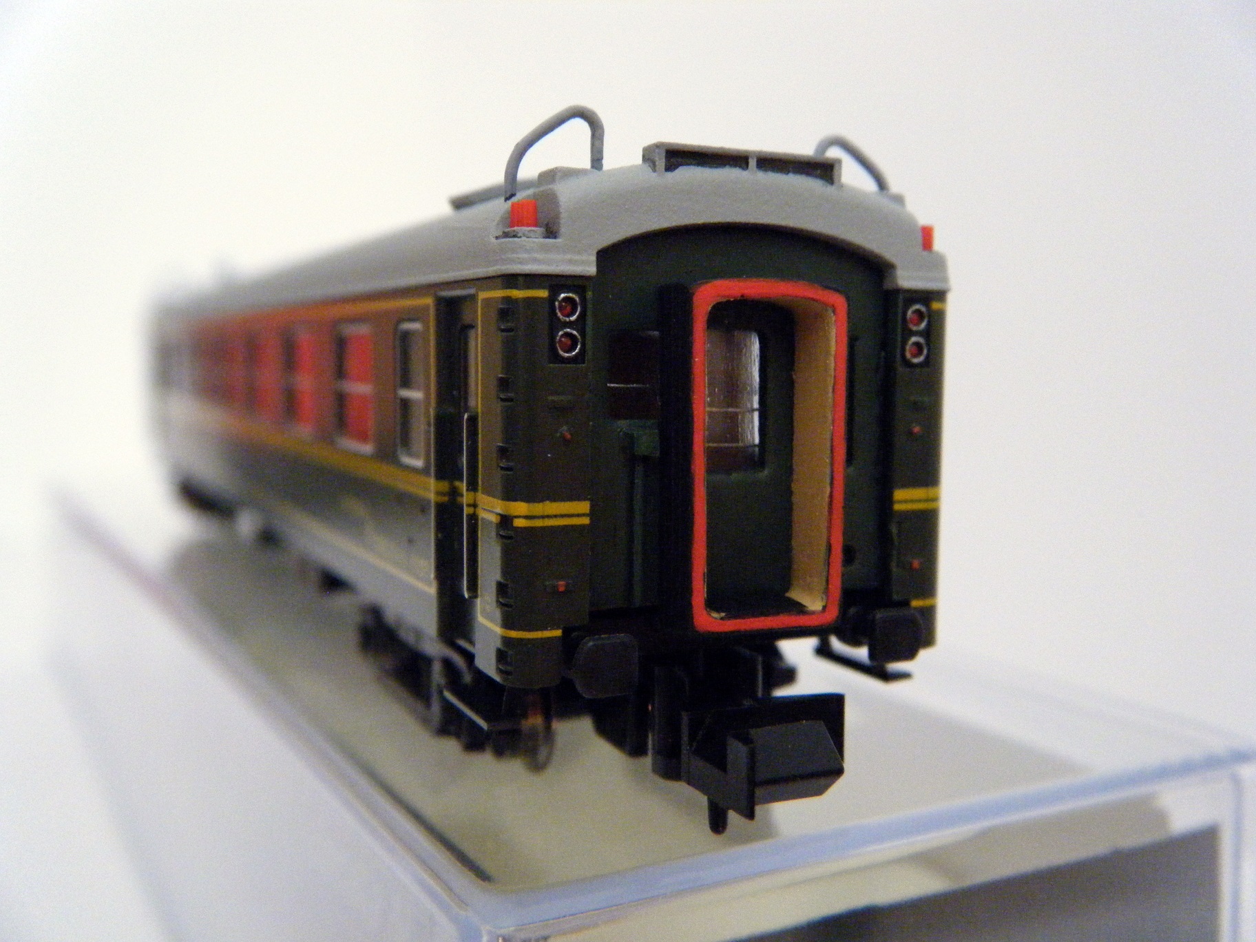

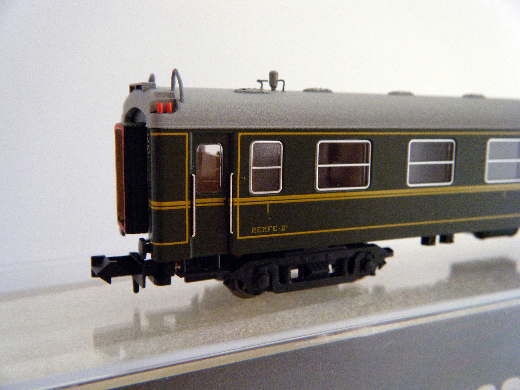

Algunos detallados y ligeras mejoras....y de momento es lo que hay en lo que va de año :D

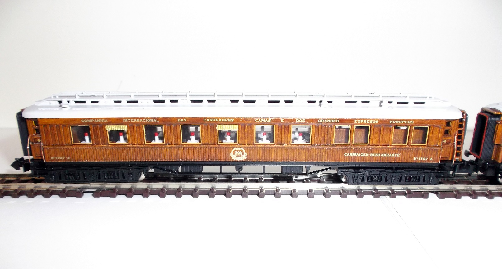

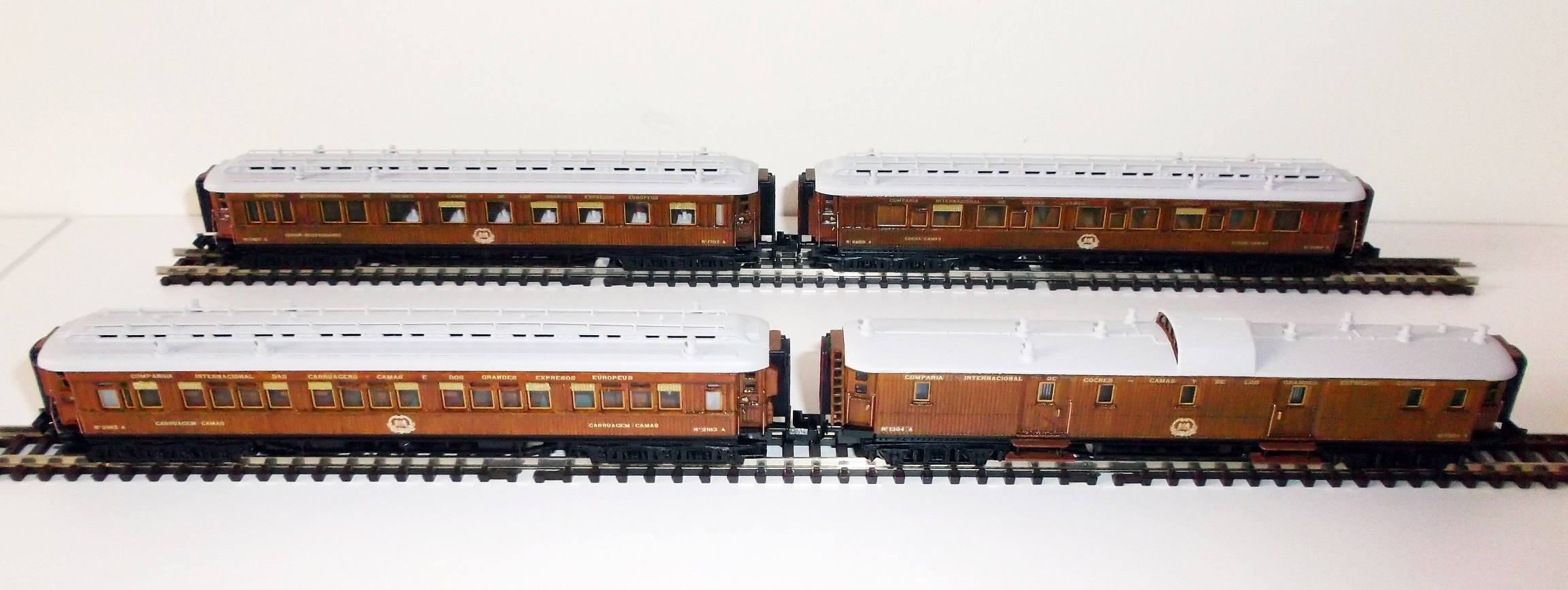

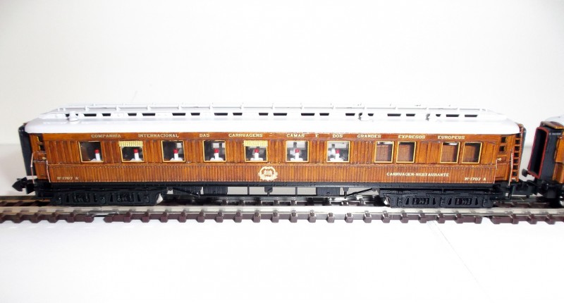

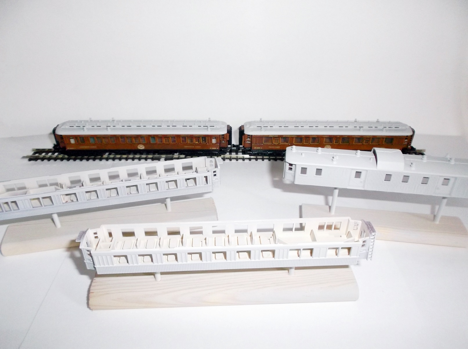

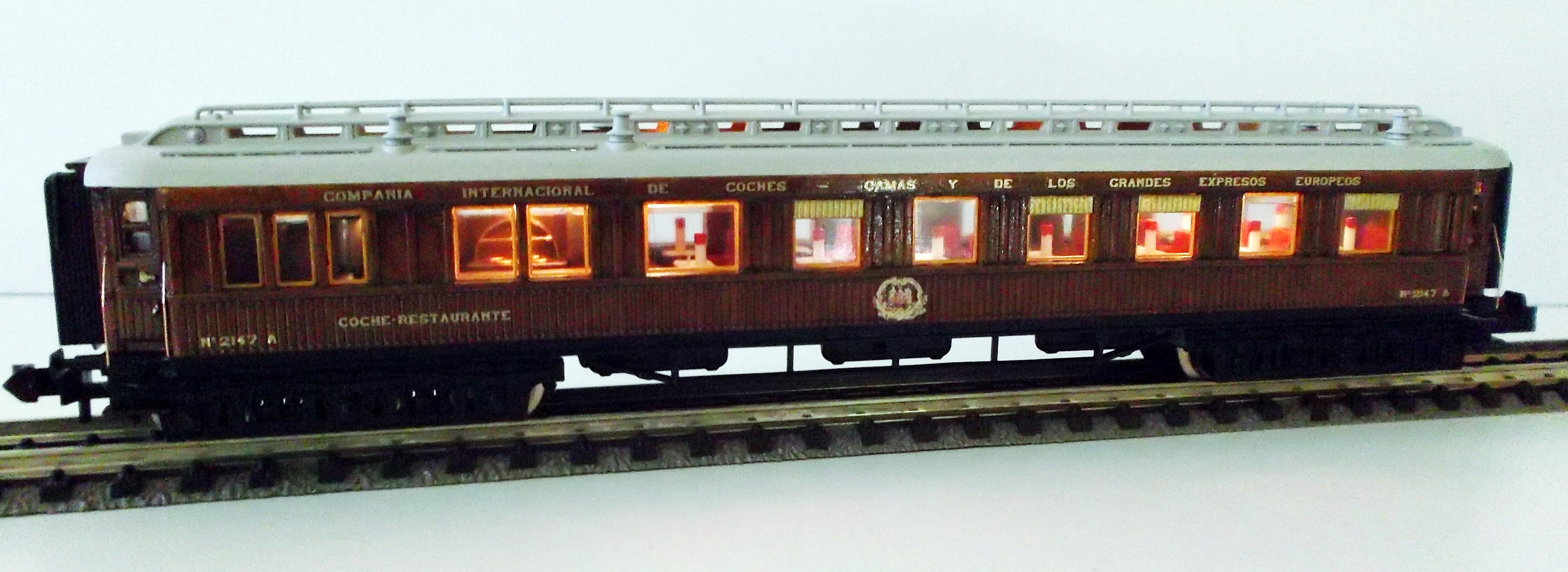

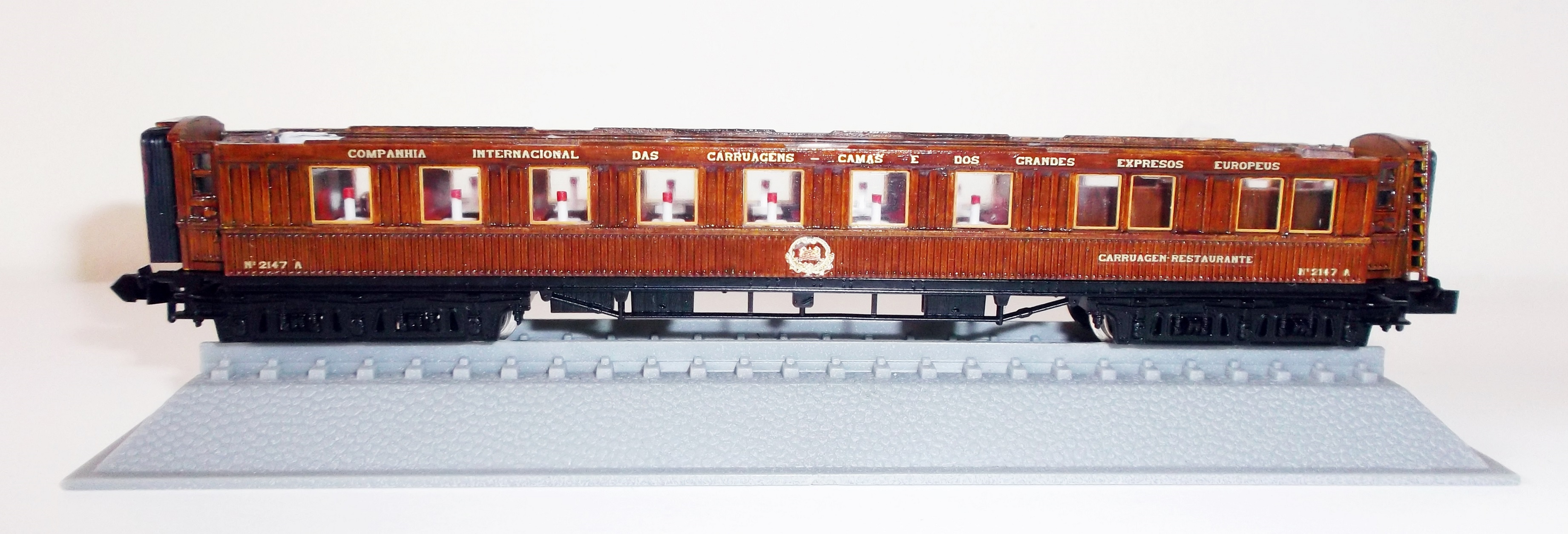

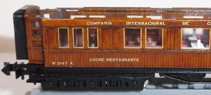

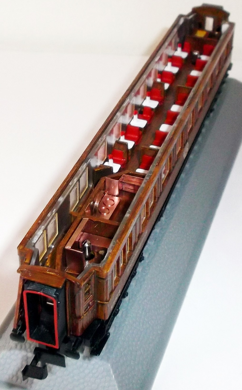

Avances de este fin de semana con un restaurante para los coches de madera largo recorrido de ibertren. Se puede apreciar claramente la cocina realizada en latón y el efecto madera interior y exterior.

Hola! que pasada hacer todo esto en escala N, esta muy trabajado y detallado, tiene mucho merito, sobre todo las locos de vapor.
Podrías decir como has hecho el efecto madera exterior de los coches? están muy logrados y me vendría genial saberlo.

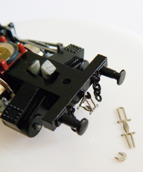

Una pregunta: Yo me he puesto alguna vez a detallar mis locos, y la piecería de latón, me ha sido imposible encontrarla, sobretodo los enganches de usillo... Pregunte en Mabar un par de veces, y a pesar de que los tienen en catálogo, me dijeron que no hay stock. ¿Sabéis donde conseguirlos???

Hola compañero, la mayoría de piezas me las hago yo (mangueras, barandillas, incluso los enganches de husillo de la cuco y furgón Mza)
A mí me pasaba lo mismo que a ti, y me volvía loco buscando piezas hasta que topé con los chicos de trenmilitaria, muy amablemente me diseñaron y fabricaron los enganches a mi gusto al igual que otras piezas y todas las calcas que ves en mis modelos.
Por suerte todo lo que van haciendo lo añaden al catálogo, así que sólo tienes que pedirlos (creo que salían a 60 céntimos cada uno, ya ves...) Suelen tener de todo a mano pero si no hay stock de un mes a otro lo recibes.
Personalmente les estoy muy agradecido ya que me han permitido realizar muchos modelos que siempre tuve en mente, pero que por la falta de calcas y/o piezas, no hacía.

Hola, desde luego un efecto convincente es indispensable recreando coches de madera, de hecho los míos han estado guardados casi un año mientras que probaba acrílicos, tinta china, esmaltes.... seguramente con estos materiales se puede conseguir muy buen resultado, pero no me convencía como me salía a mí, y busqué otros caminos.
Por suerte me encontré este foro de modelismo militar y se me encendió la bombilla.
http://www.hobbymex.com/foro/viewtopic. ... asc&start=
Un par de meses probando colores y otras maneras de aplicarlo hasta conseguir un acabado que me gustase ( porque esto se trata de que le guste a uno mismo ).
Hay que ser muy paciente, yo tardo más de 1 hora en pintar el interior y algo más el exterior, y eso que es escala N...
Un consejo, a pesar de lo que pone en el foro, lo cierto es que el óleo puede tardar hasta 2 meses en secar completamente dependiendo del grosor de la capa, conviene no tocarlo, yo lo guardo una semana en una caja (se pega de todo si lo dejas al aire), luego lo barnizo y otra semana en la caja, y luego las calcas, pero con mucho tiento ya que sigue estando "fresco" hasta su secado definitivo.
Así que ánimo y a trastear con trozos de plástico y vagones de desguace que seguro consigues lo que quieres.
Hola, muchas gracias, te agradezco la explicación, parece muy laborioso y de mucha paciencia pero habrá que probar, si me quedase la mitad de bien que los tuyos ya me doy por satisfecho, jeje.

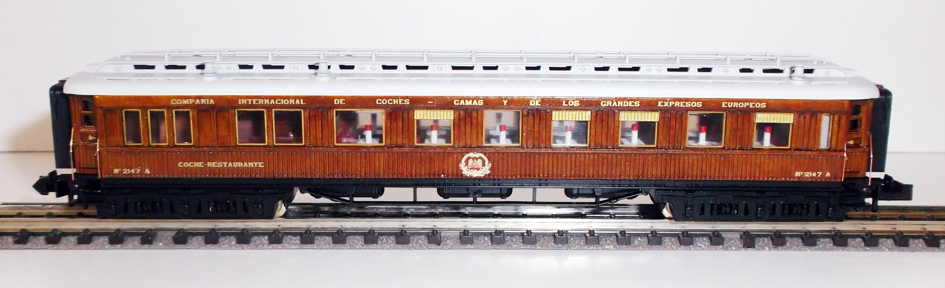

Muchas gracias a todos, os pongo una foto del restaurante ciwl ya terminado con sus barandillas, rejillas en las ventanas, etc... y el último proyecto, la Mikado.
Feliz Navidad a todos.
