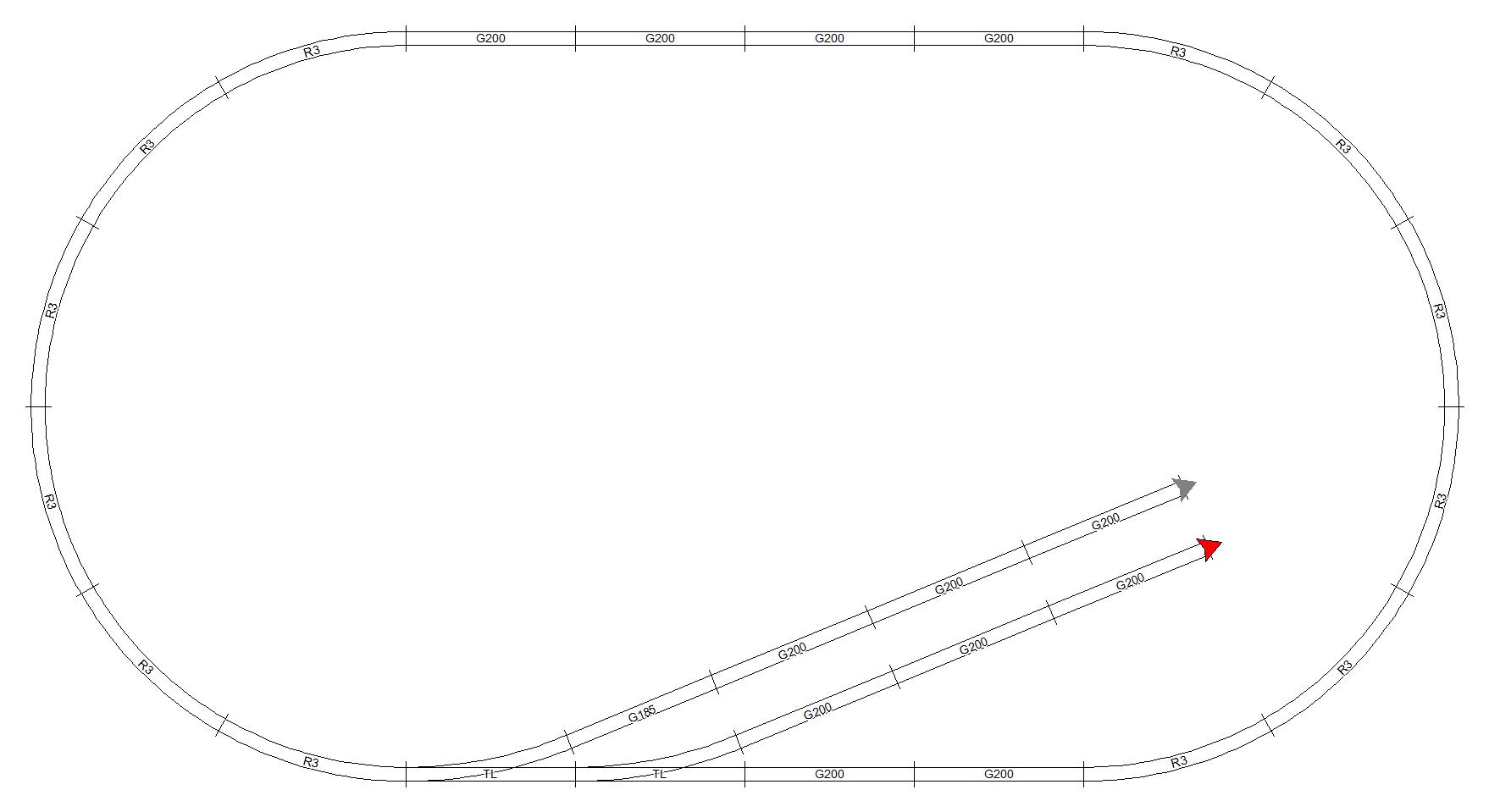

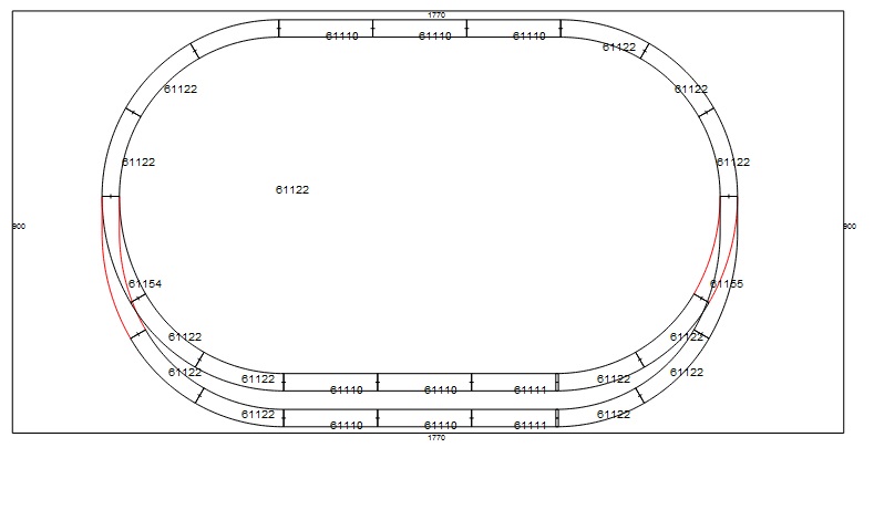

Después de una temporada pensándomelo, voy a hacer un pequeño tablero de quita y pon en la mesa de mi casa con un pequeño óvalo para hacer rodar mi material.
Es muy sencillo el esquema que os presento, pero si tenéis alguna sugerencia será bienvenida. De ancho no me puedo pasar más. Las curvas son Roco Geoline R2, ¿creéis que me darán algún problema por el radio de giro?
Por favor cualquier sugerencia que se os ocurra decirme que soy un completo novato, vías ,diseño, etc, etc, etc...
Muchas gracias a todos

Realmente básico. Como circuito para probar el maerial igual te vale, pero ya esta. Puedes hacerlo, y dentro de poco el cuerpo te pedirá otra cosa, empezarás a ver rincones de tu casa desaprovechados, estanterías con trastos a vaciar para reconvertir en playas de vias (las de libros no las vacíes), oportunidades de cnsguir una recalificación de terrenos por parte de la administración doméstica, y en nada estarás de vuelta por el apartado de maquetas poníendonos unos trazados mucho mas interesantes.
Ánimo, que por algo hay que empezar.

Con el R2, puedes tener problemas de estética, según el tamaño de la locomotora.

La idea es esa probar los trenes de vez en cuando y quitar el gusanillo de verlos rodar. Me preocupa lo del tema de R2...el material que tengo son talgos 269, 333, 251 y una mikado. Saludos y gracias

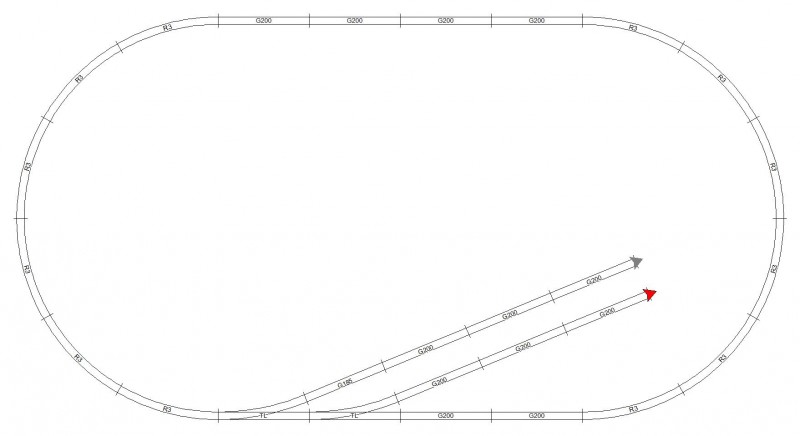

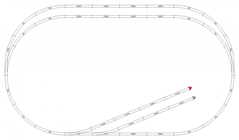

Con el Ancho que veo que tienes, yo le metia un r3 y en vez de hacer una via de rebase con salida en curva, le metia dos o tres vias muertas para poder aparcar composiciones, incluso puedes hacer una pequeñisima estacion terminal...

Mi consejo es que utilices R3 como mínimo, así te evitas problemas con el material rodante como me paso a mi con radios pequeños. Haz un ovalo y un par de desvíos que saquen vías muertas para apartar las locomotoras mientras la composición se queda en vía general.

Lo que te está proponiendo BESCHI, no es grande y da para "jugar", haciendo, incluso, unas pocas maniobras.
