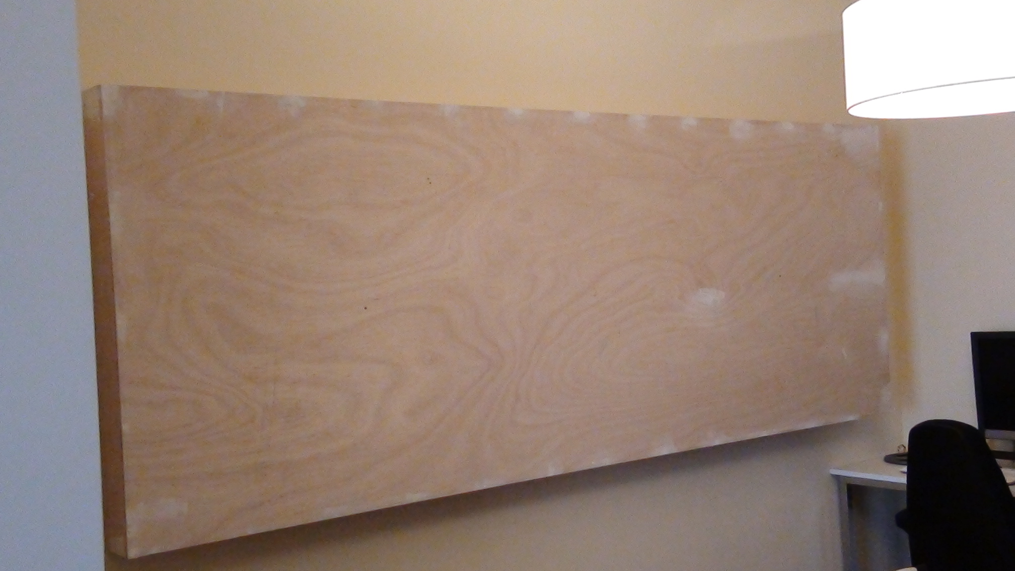

La foto del cajón colgado en la pared y tapándo la estanteria con los trenes. Acabado sin tratar.

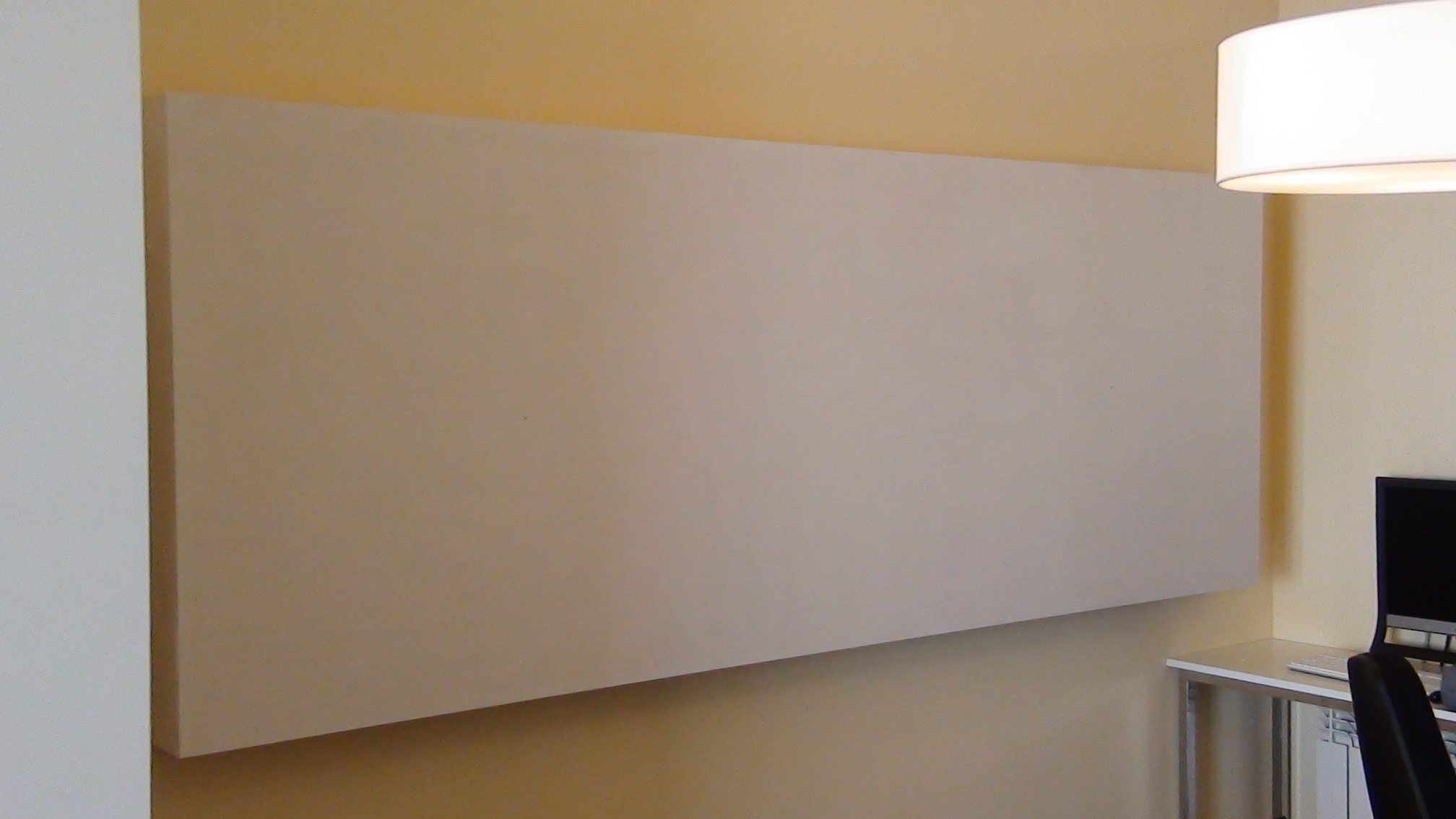

Ahora el acabado con imprimación pintura para madera

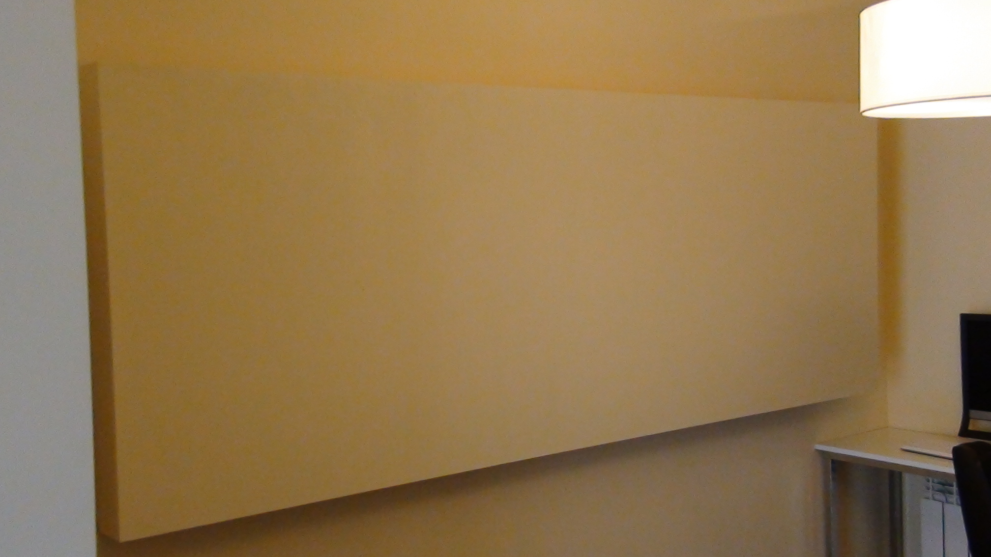

Añadimos la pintura del mismo RAL que la existente en pared

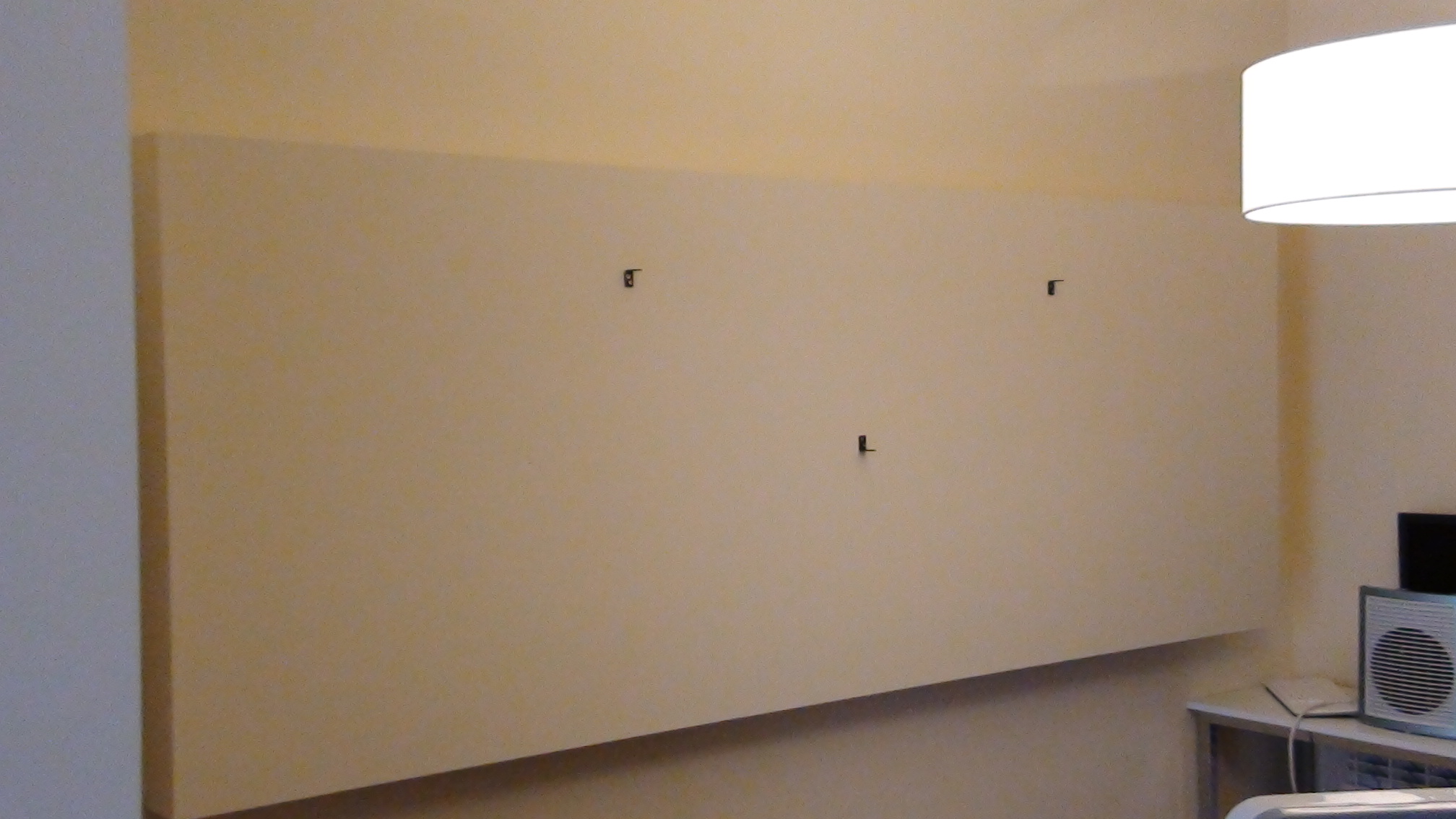

Fijación de soportes para cuador anteriormente existente

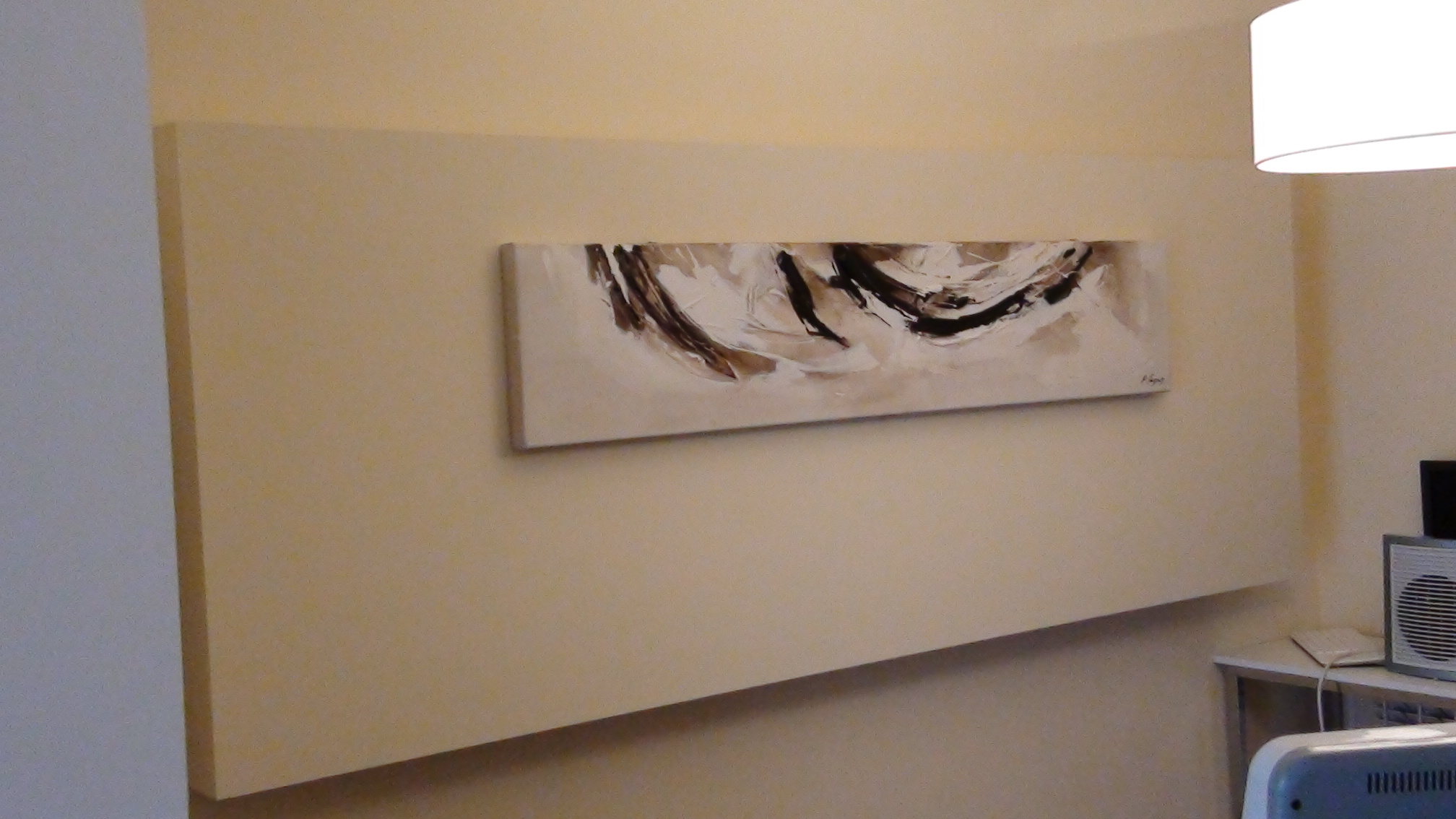

Colgamos el cuadro en "pared"

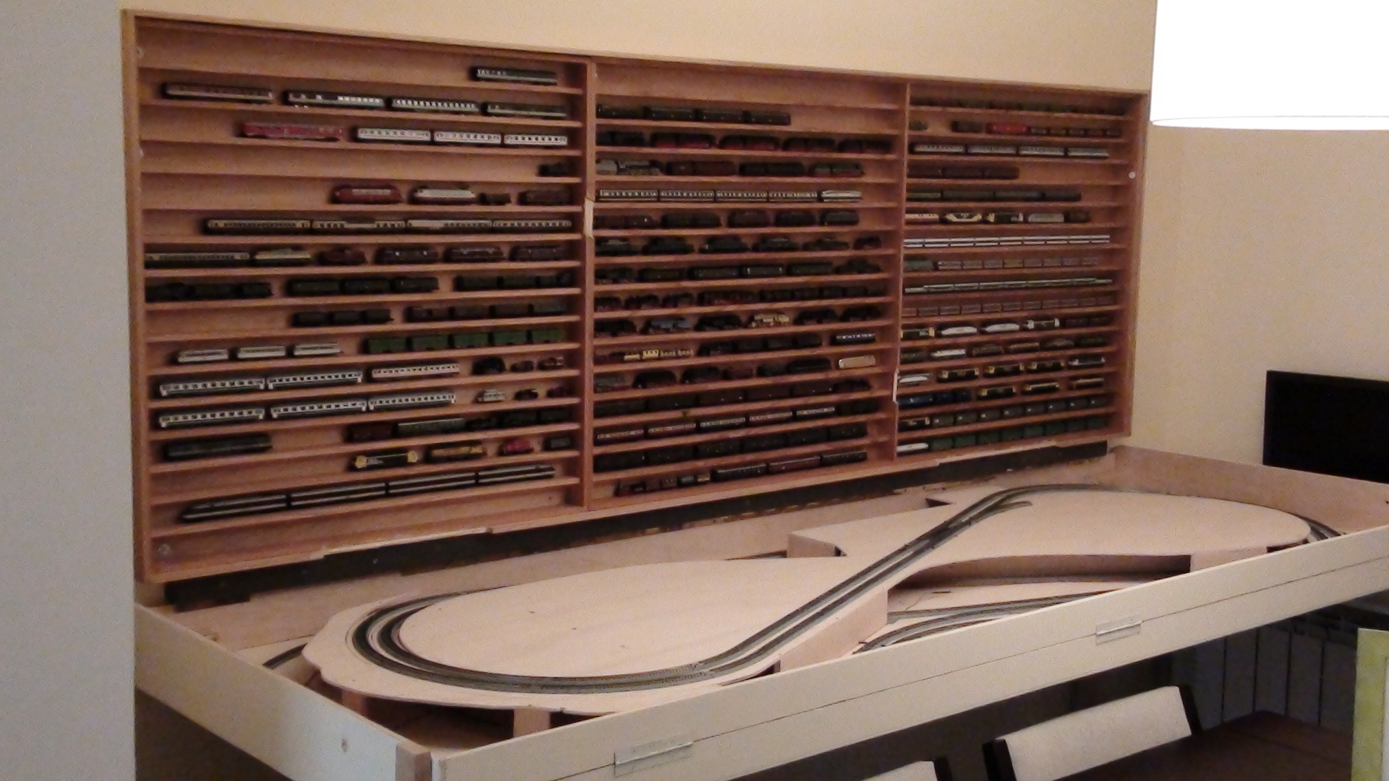

Cuando abatimos el marco, queda disponible el material rodante expuesto en la estanteria y también podemos jugar con los trenes en la maqueta oculta.

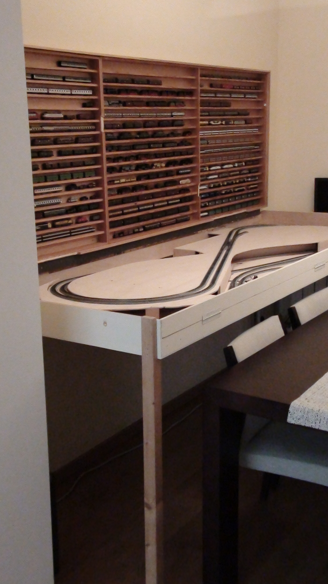

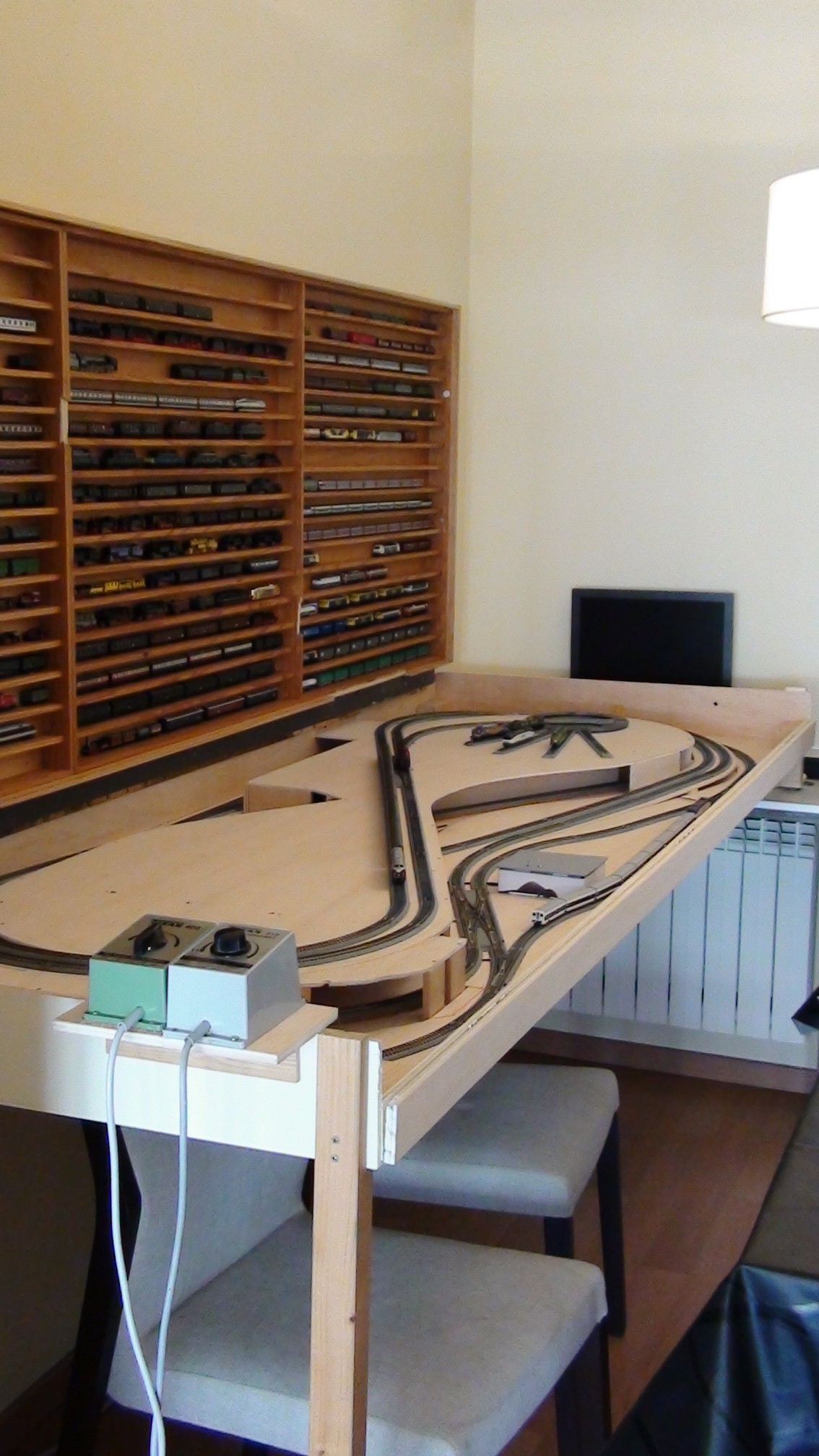

La maqueta queda soportada por detras por la bisagra de 150 cms de largo y las dos patas desmontables frontales. Queda una estructura muy robusta, ligera y fácil de manipular-plegar. Es toda con via Kato unitrack de la que pienso que junto la via fleischmann balasteada son de lo mejor que hay para N.
En esta foto vertical podreis ver el detalle de las patas frontales. Además, para no perder visibilidad frontalmente, la madera de delante es plegable al 50% de su altura y así veremos bien los trenes en circulación.

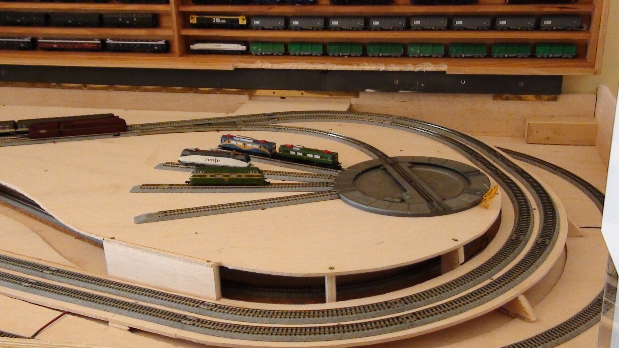

Añado alguna foto con la rotonda manual fleischmann ya instalada y a falta de conectarle la corriente de via al puente giratorio.
El montaje ha sido rápido y fácil. no he tardado mas de media hora en montar esa zona.
Por cierto, en esta foto se puede ver el rebaje de madera en la estanteria para evitar la interferencia con las vias en el momento de cerrar la maqueta. Ya le pondré un material delgado que haga de embellecedor.
En la siguiente foto mas general podreis ver los trafos. estos van aguantados en una base de madera con horquilla inferior que encaja en el perfil de la estructura: son de muy facil poner y quitar.
Ahora estoy añadiéndo un pequeno cuadro de control que tan solo llevará el corte de vias en la zona estación ( mediante las dos palanquitas interruptor ) y dos selectores para seleccionar si fuente alimentación analógica o sistema digital.
