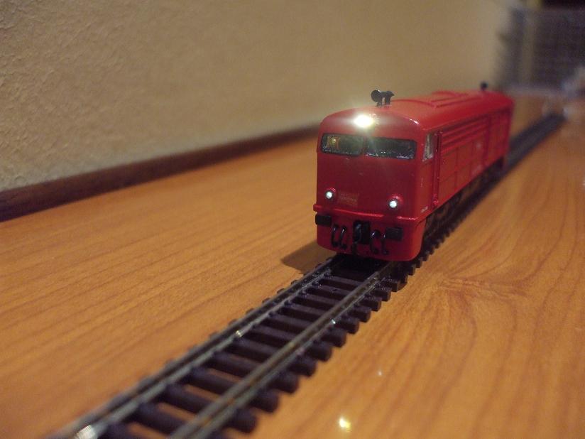

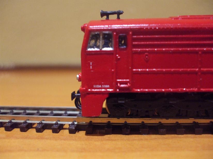

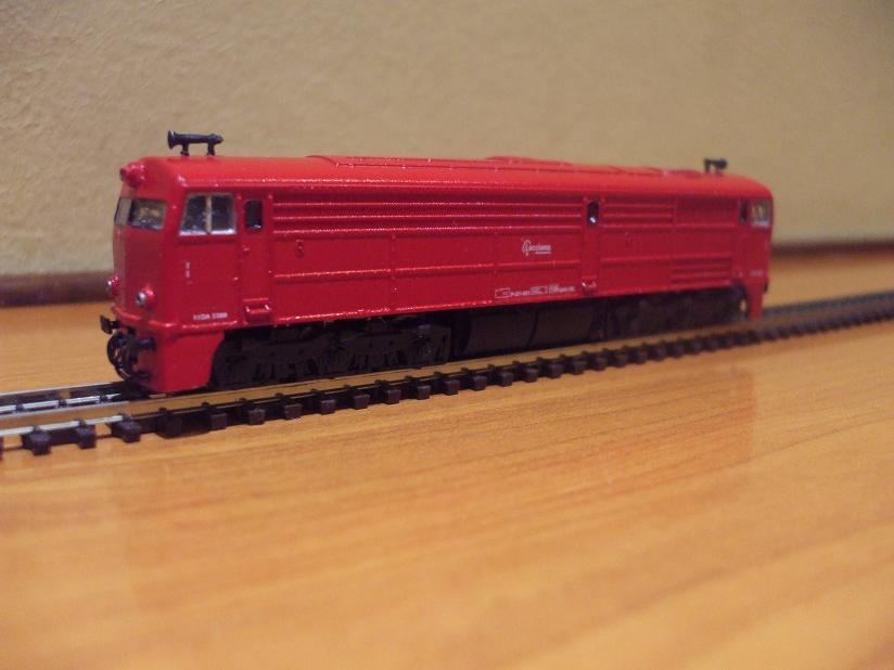

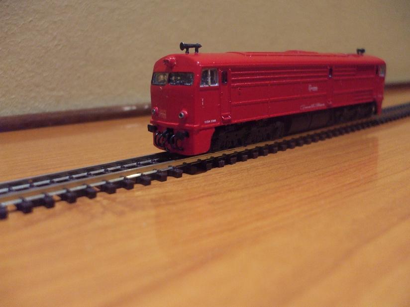

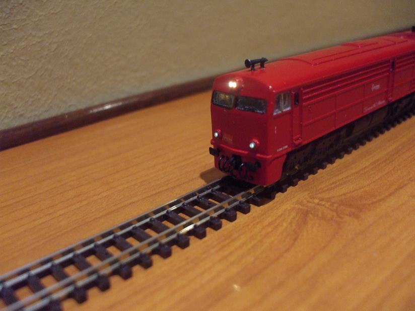

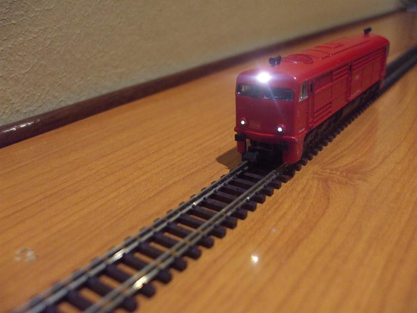

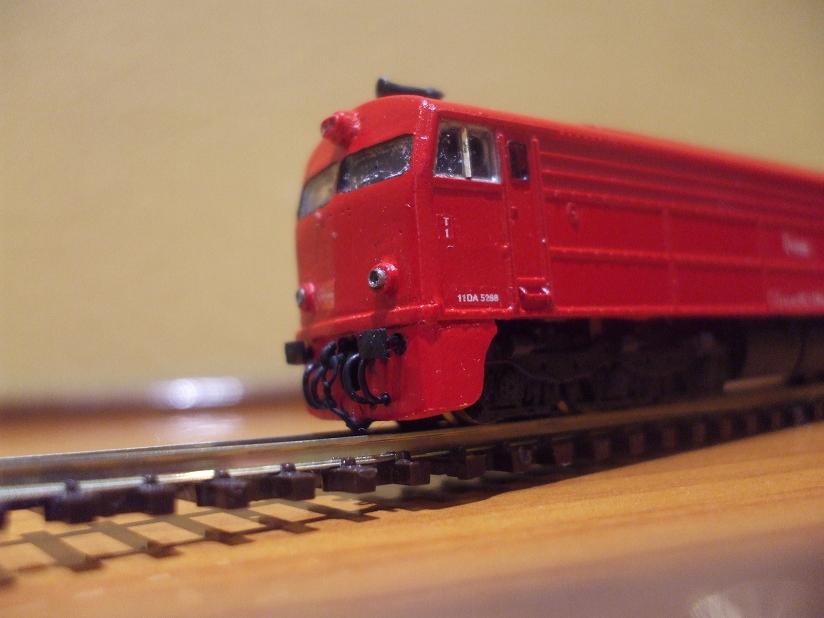

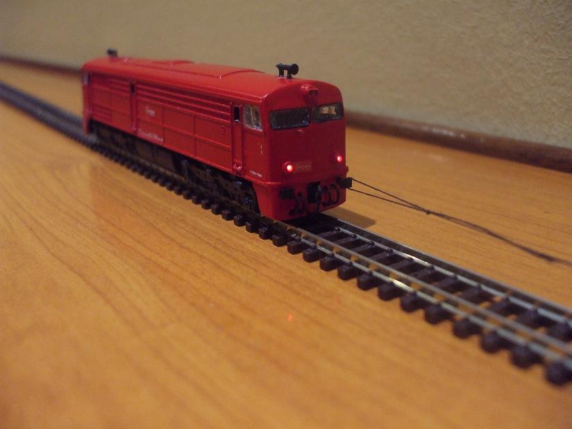

Locomotora 321 Acciona en color rojo. Escala N.
Carcasa Ibertrén, mecánica Kato y luces blancas y rojas en los dos testeros. Luces cambiantes según sentido de la marcha.
Faldones fijos a la carrocería. Un faldón con enganche y el otro faldón con mangueras, gancho y husillo.
He modificado los parabrisas rebajándolos en altura y también he modificado las ventanillas laterales de cabina.

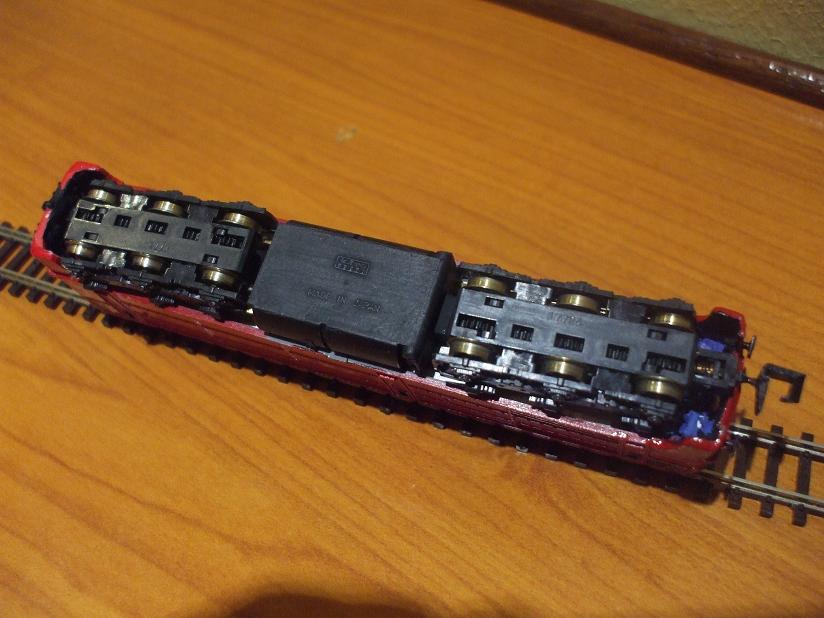

La mecánica Kato es con tracción y toma de contacto en tods las ruedas y sin aros de adherencia, éstos no hacen falta gracias al peso de esta mecánica y además al peso que le he añadido con láminas metálicas hechas a medida para este trabajo.
El peso de esta locomotora una vez terminada es de 25 gramos más que con su mecánica de origen Ibertrén.

¿No has intentado montar el lateral de los bogies originales?
Mensajes: 371
Registrado: 06 Jun 2010 13:43
No, no he querido hacerlo. Yo pienso (por supuesto respeto las otras opiniones) que las máquinas una vez remotorizadas las veo circulando por la vía y no me paro a verle los bogies. Con estas mecánicas y con nuevas decoraciones ya cambian bastante y da gusto verlas circular.
Estoy de acuerdo contigo en que con los bogies cambiaría aún más y éstos serían los propios de las ALCO. Esto de colocar los laterales de los bogies apenas hubiese sido trabajo después de toda la transformación, pero he querido parar ahí.
