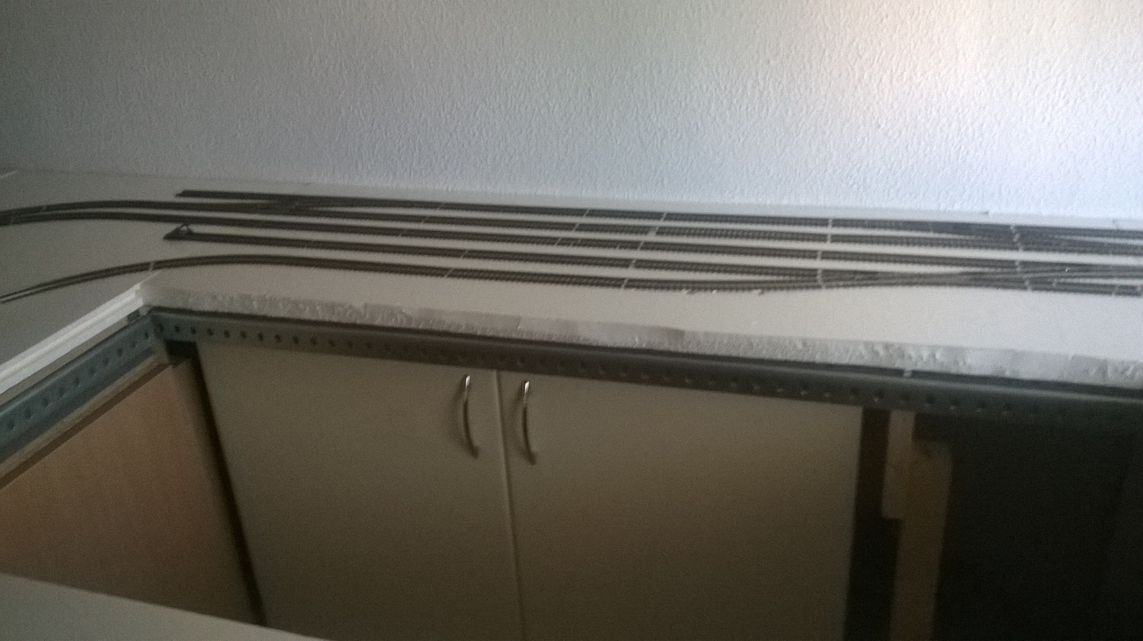

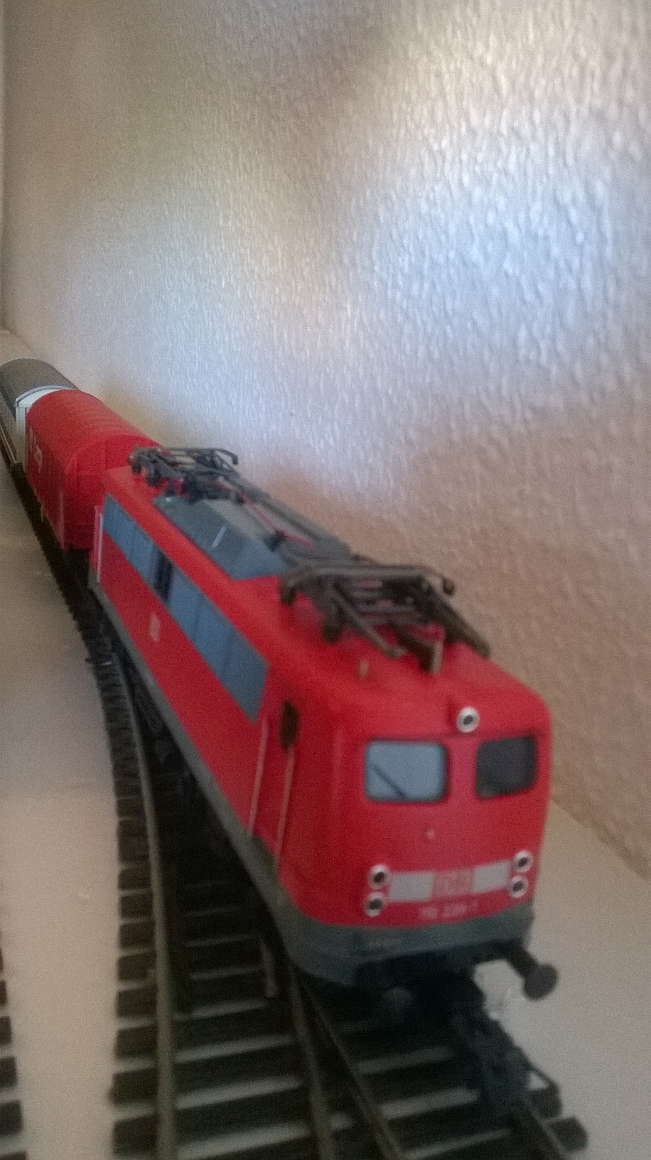

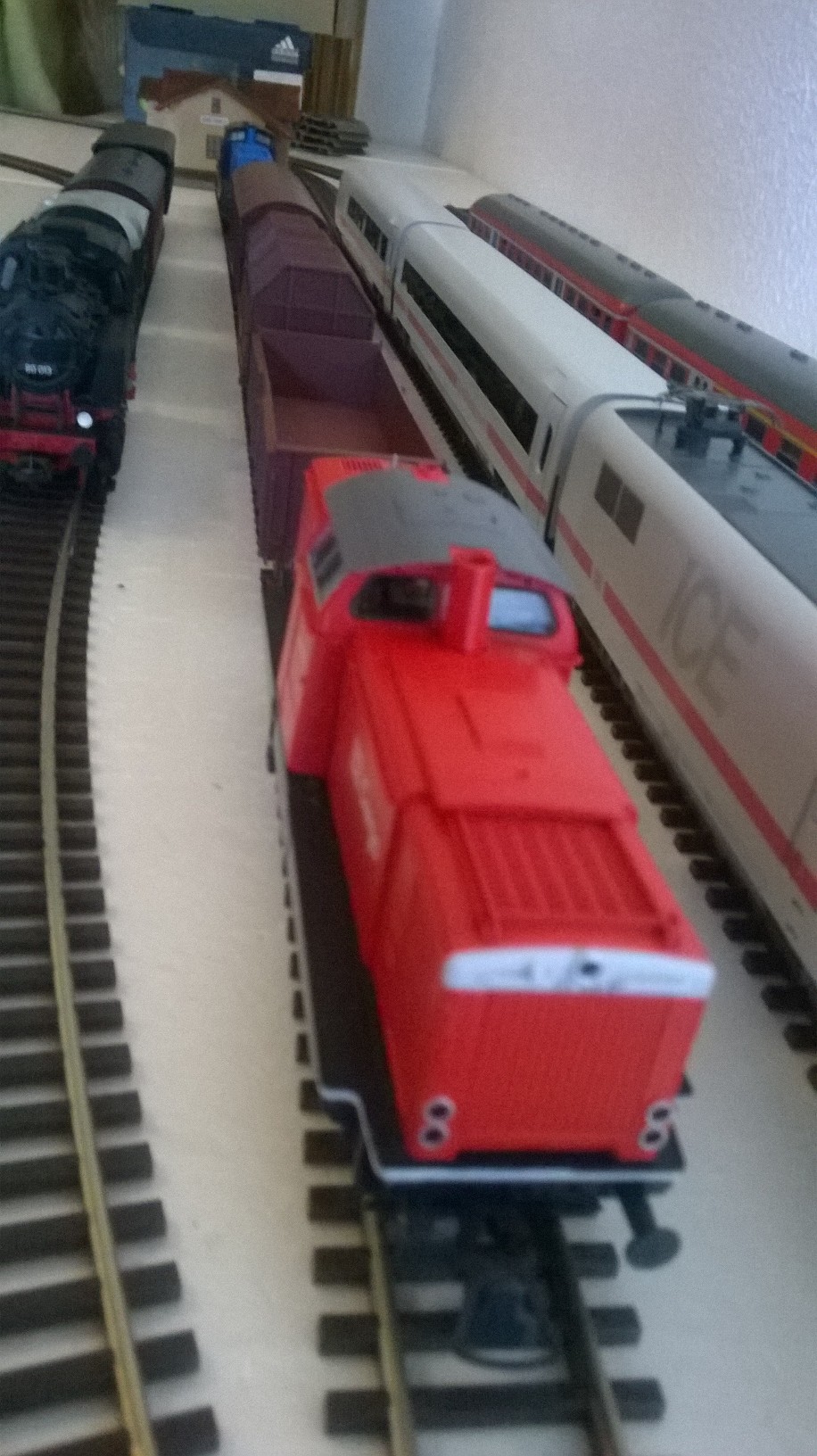

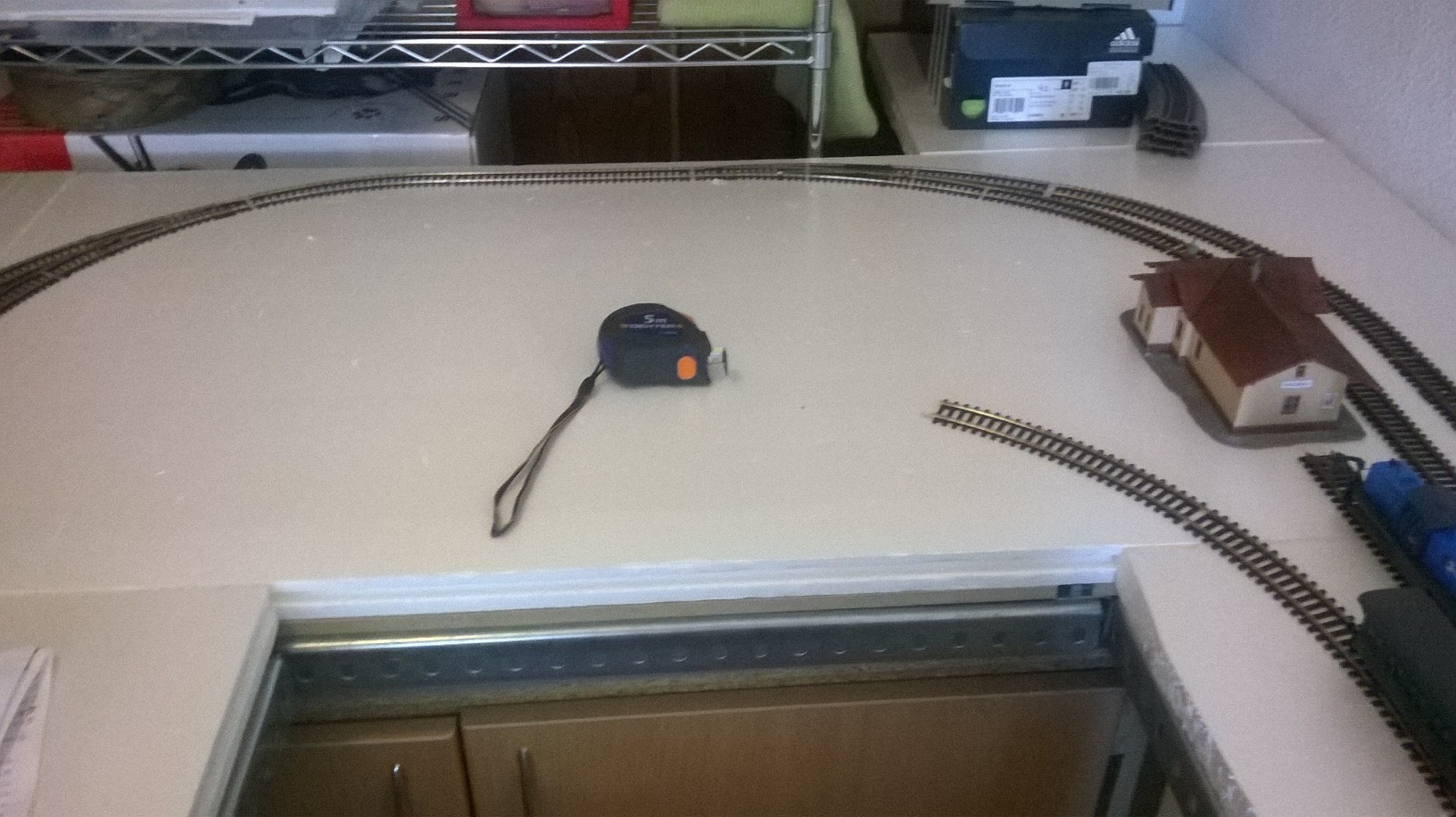

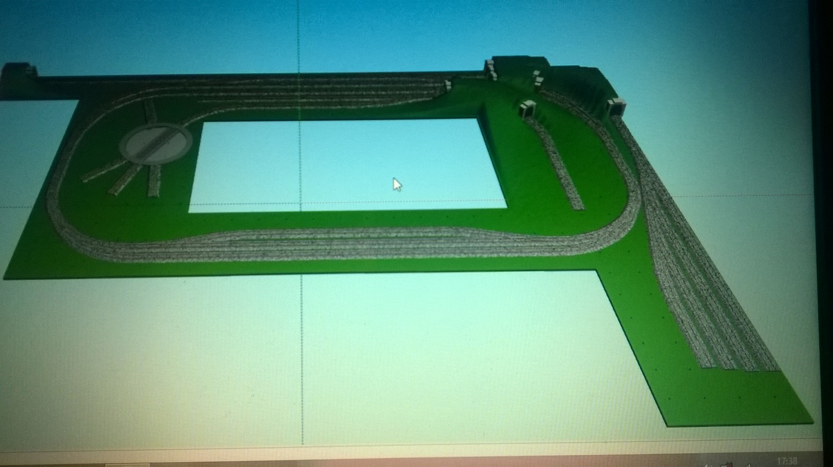

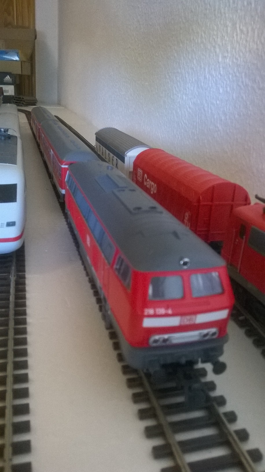

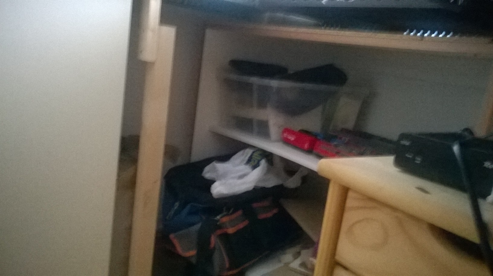

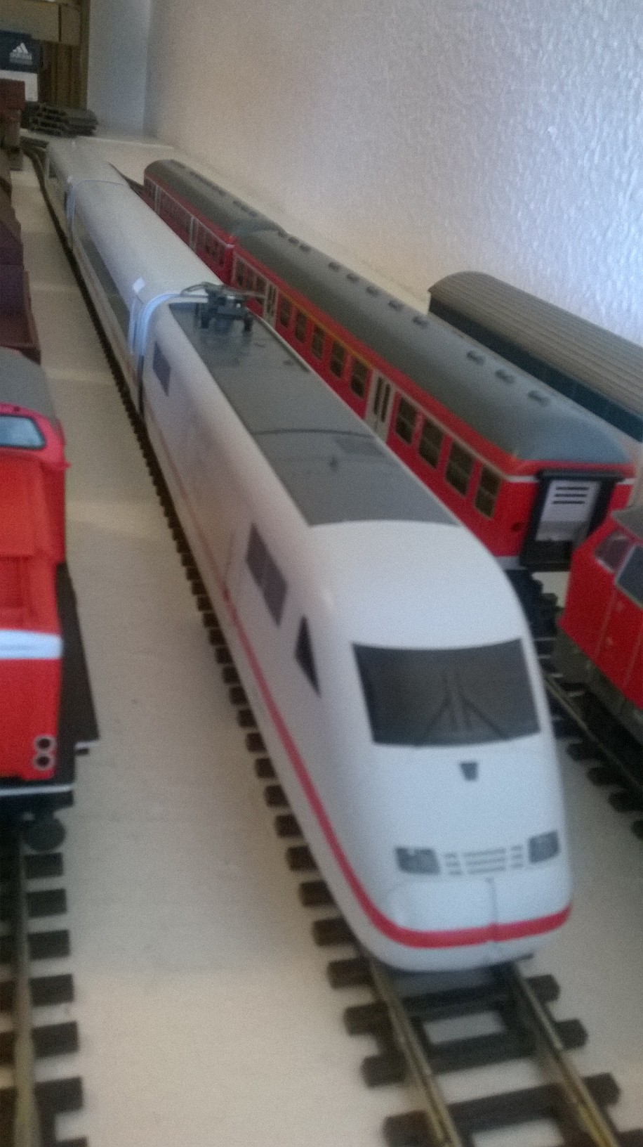

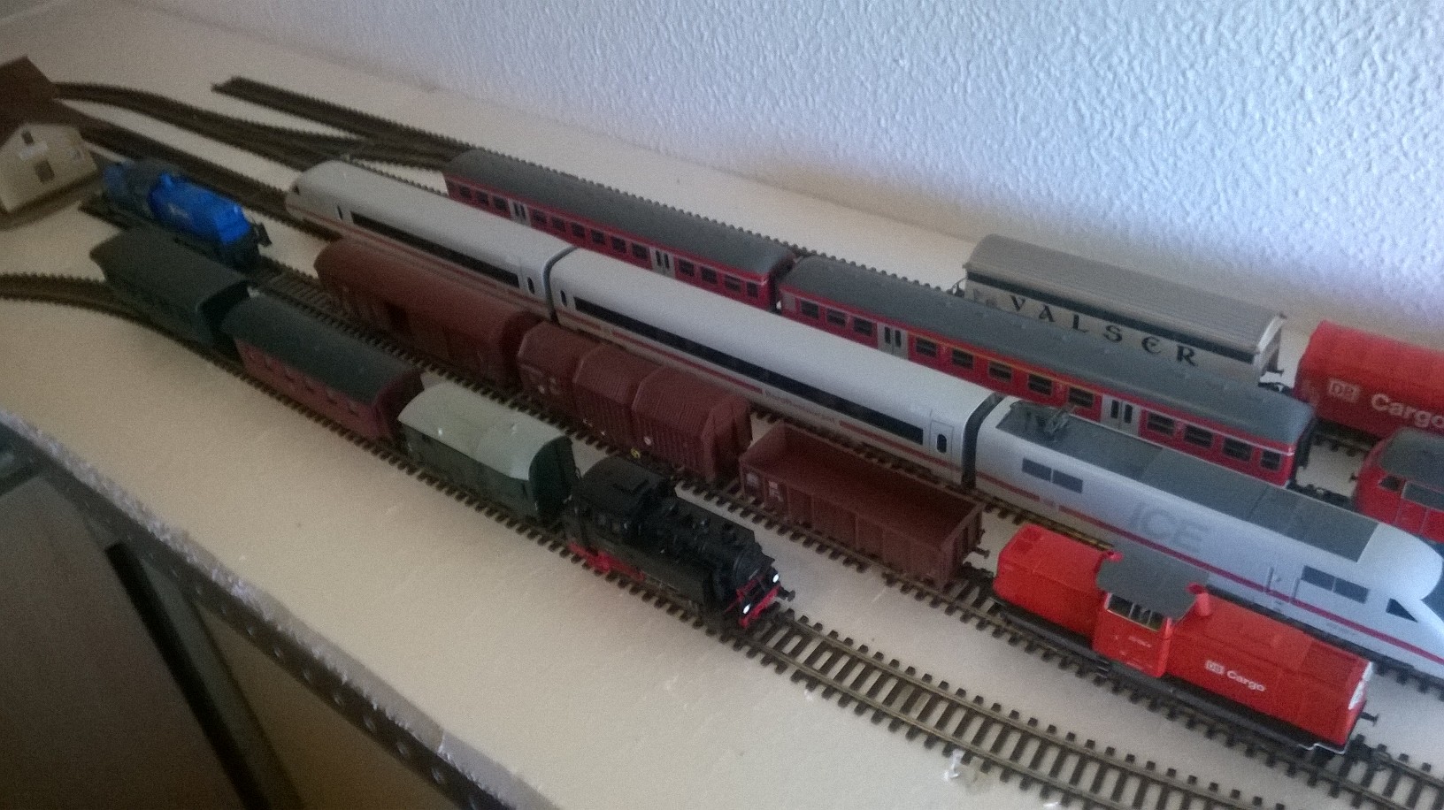

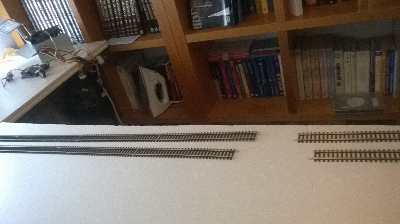

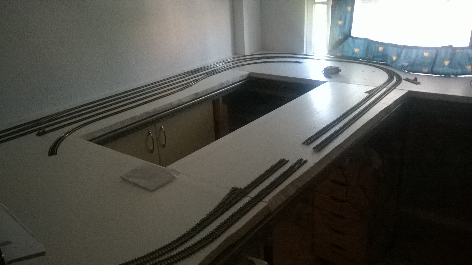

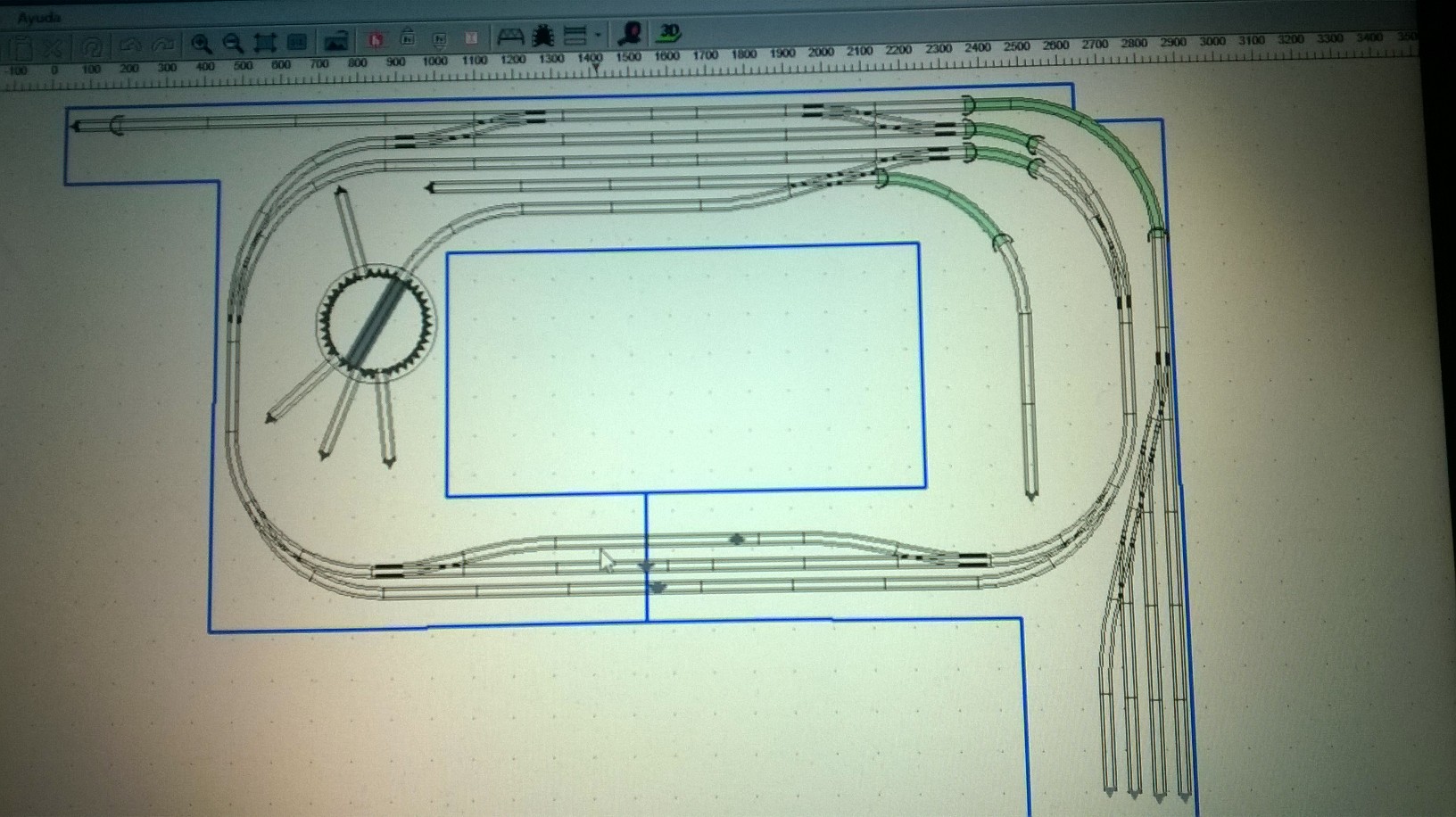

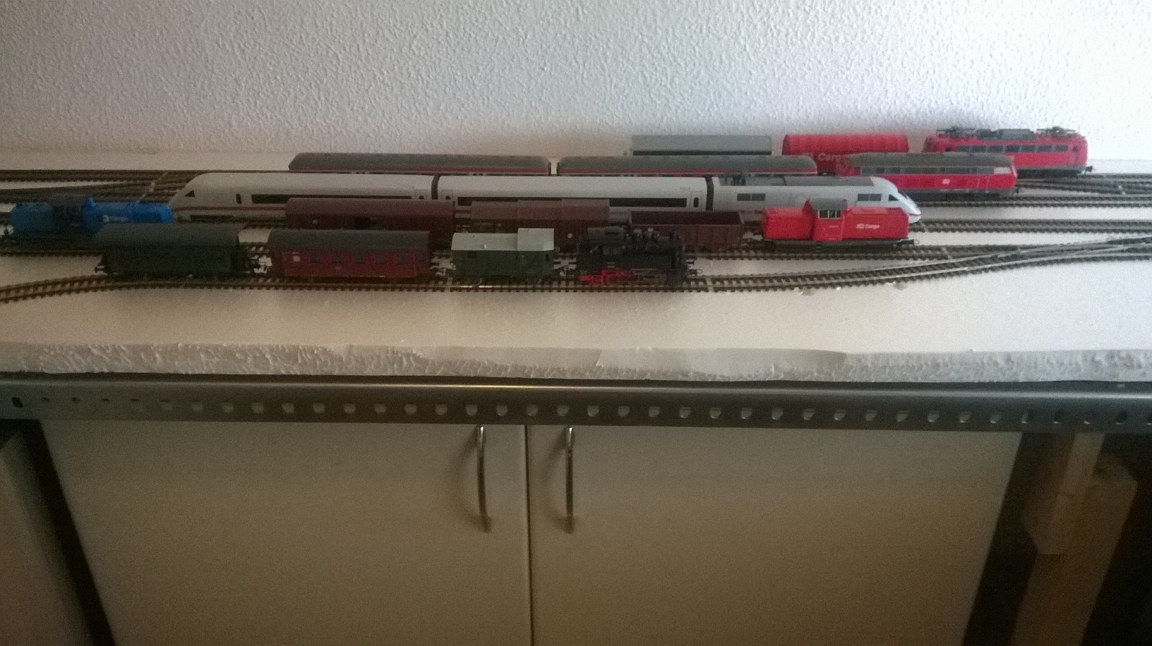

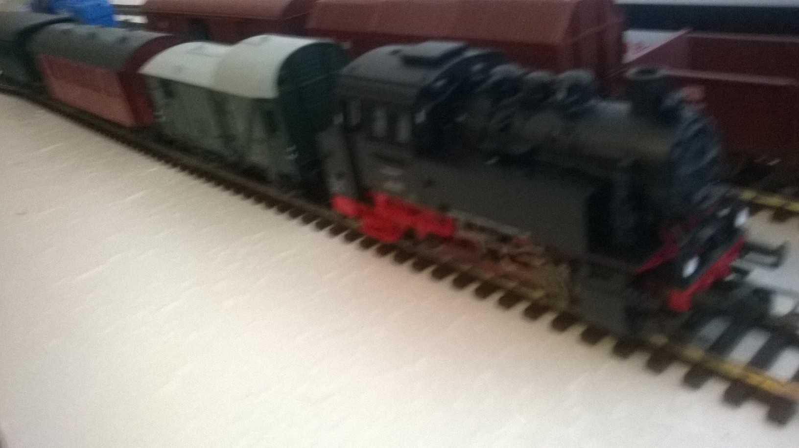

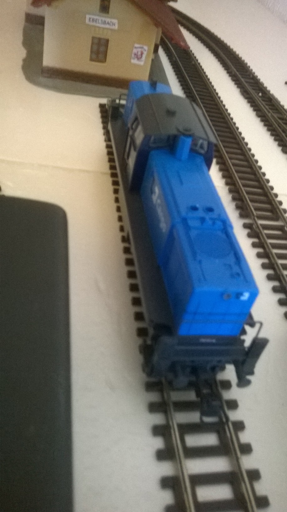

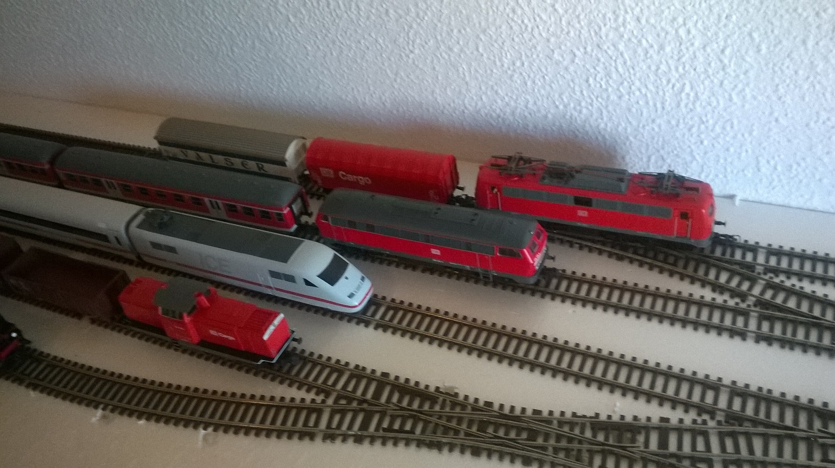

Hola a todos, por fin después de diseñar varios trazados y de cambiar de idea sobre la base donde hacerlo, he pasado por tablero liso de 250 x 120, elevada al techo, abatible a la pared y lo que se pueda imaginar, al final me decidí por hacerla en "casi perímetro". Es una habitación de 280cm X 230. Con su puerta de entrada, su armario empotrado sus dos estanterías para libros de 31 x 90 de ancho. Lo que he hecho es lo que la autoridad domestica,( siempre me ha hecho gracia esta forma de llamar a la jefa)me ha permitido. He pasado de hacer rampas,por lo reducido del espacio. Medida total contando los dos aleros es de 280 x 200, he tenido que dejar sitio para acceder al armario y poder cerrar la persiana y la ventana. La via es roco-line sin balastro, digital y H0. Los desvíos los moveré mediante servos con los switch pilot 51802 de Esu. Agradezco la ayuda de Fantito, El Matao, Julochispa y gerangei, en el tema de los switch. Bueno no me enrollo mas, pongo unas fotos del trazado y del poco material rodante que tengo. Por favor cualquier critica sera bien recibida. Perdón por el tocho.
El diseño hecho con Scarm
Base hecha con águlos de hierro y tablero DM

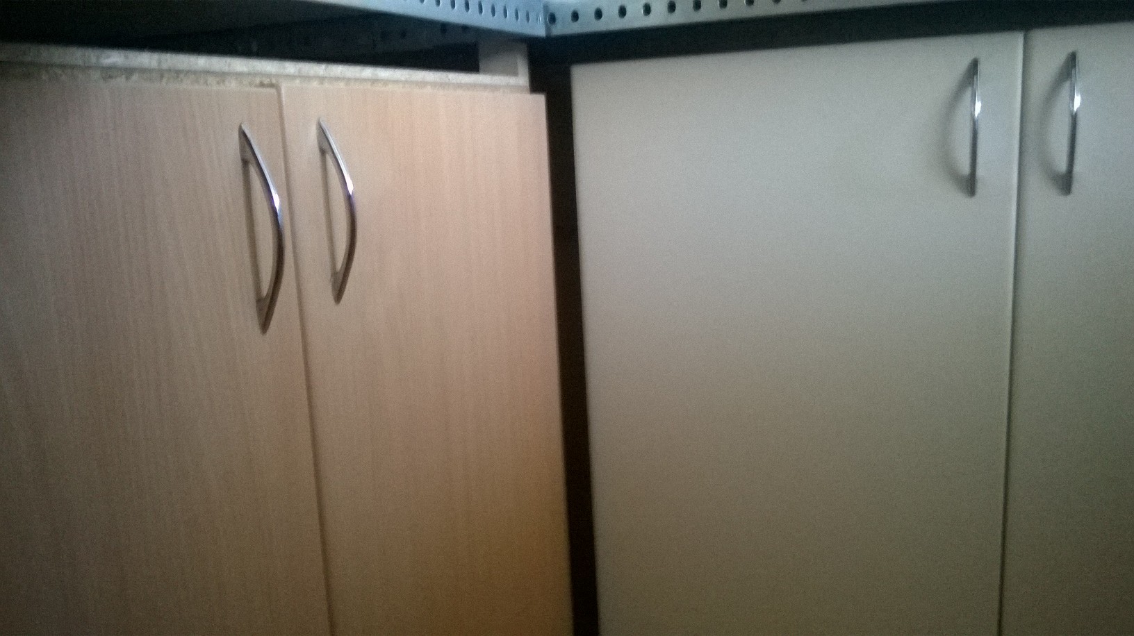

Muebles de cocina con ruedas debajo de la estructura. Ideales para guardar cosas.
Linea de vias sin termnar
Donde esta el metro irá la rotonda.

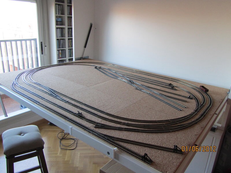

N sería buena idea que fuera de doble vía ? Así unos van y otros vienen... Creo que te daría mejor juego con las circulaciones y creo que tienes espació ara hacerlo.
Mi maqueta es de 206x160 centímetros (más pequeña que la tuya) y me entra. Te pongo una foto por sí te puede servir ...si no, adelante que promete la obra de ingeniería!

Gracias buster, la verdad es que he estado barajando la posibilidad de hacerlo en N, pero al final me incline por Ho. Tengo el material rodante que se ve en las fotos, casi todas las vías (Parte de las que me faltan las tengo pedidas) y algo de material para la decoración. Sin contar que la primera locomotora con sus vagones fue un regalo de mi mujer y ademas he cambiado todo el recorrido de roco geoline a rocoline sin balastro. Sería un buen circuito en n con doble vía, como lo tienes tu. Pero esta va ha ser la primera que realice y veremos que sale. Tu maqueta promete, la buscare en el foro para ver tus avances. Un saludo.

:lol: :lol: :lol: :lol: :lol: Despues de quitarme las legáñas de la siesta y haber visto tu maqueta en el foro. Veo que he leído mal tu consejo :oops: En principio entendí que aconsejabas N. Veo que tu lo tienes en Ho . Si que doble circulación daría mas juego, probare con el scarm a hacer el trazado en doble vía. El espacio no es tan ancho como el tuyo. Yo tengo de ancho digamos que en la parte del ovalo de 135cm x 240. Las medidas que salen al principio de 200 x 280cm son contando los dos salientes, uno que utilizare para estacionar composiciones y el otro como zona industrial y una vía que parece que va a algún sitio fuera de la maqueta. Tu maqueta esta muy maja, ya la había visto antes, de hecho fue la que en un principio me dio la idea de abatirla a la pared. Bueno ,gracias por tu aporte. Un saludo.

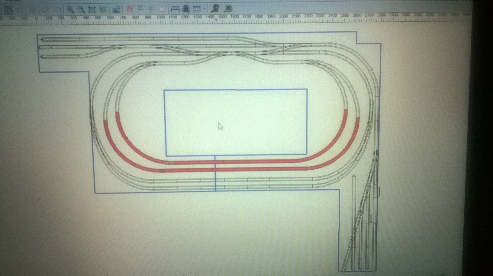

Escribo desde el movil asi que no tengo posibilidad de comentar con imágenes o al menos no se hacerlo.
Lo de via unica o doble es un dilema habitual. Yo le di muchas vueltas y decidí sacrificar la via doble para no recargar tanto, crear una asimetría y ganar estética y espacio para las vias interiores de maniobras. Pero lo principal que me apena de la via doble es que sea algo mas complicado el juego de dos jugadores pensando en el futuro compartir juego con los niños, pero por otra parte gestionar estacion oculta y circulaciones por un lado y maniobras en vias de apartadero y depósito de locomotoras por otro da juego mas que suficiente sin necesitar en absoluto via doble.
Y aquí una de las cosas fundamentales que falta en tu diseño, una buena estación oculta o al menos lo mejor que puedas permitirte para dar fluidez y realismo a las circulaciones.
Con el espacio que tienes y siendo una inhalación no abatible puedes usar niveles al menos crear un nivel inferior para alojar una estación oculta. Piensatelo de verdad es fundamental.
Mensajes: 46
Ubicación: Alicante
Registrado: 02 Jul 2013 00:24

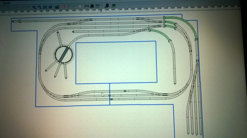

Hola turin, gracias de antemano. Dejo una foto (hecho a la pantalla del portátil, lo siento pero no puedo o no se poner las fotos directamente dese el Scarm). Esta es una de las opciones en la que se ven las vías en color rojo, que sería una estación oculta o algo así. El problema que me encuentro es el porcentaje de desnivel, que me parece demasiado, pasando del 3,2%. Leyendo por el foro hay mil opiniones al respecto, y opte por no hacer rampas para no forzar las locos. Siendo realista, una estación oculta da mucho juego y rompe la continuidad de las vías, haciendo desaparecer composiciones y volviendo después. Esta opción con estación oculta se ha hecho con vía geoline, la que pongo al principio es ya con vía rocoline sin balastro, que es la que usaré. Se agradece la ayuda.
