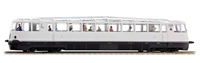

Necesito digitalizar el automotor VT 137 de liliput, pero he perdido el manual para abrirlo, por lo que agradeceria si me podeis poner un PDF del mismo.

Bueno, el manual no lo he encontrado, pero de la lista de piezas y sus esquemas de este documento parece como si tuviese unos tetones que tienes que apartar en la carrocería (usando palillos para sujetar cada uno hasta que estén todos)

Recuerdo ser muy fácil, los asientos salen solos tras sacar la carcasa, he mirado las instrucciones y no lo explica, creo recordar que las lengüetas están bajo las cuatro puertas, salu2.

He conseguido desmontarla:
para quitar la carcasa se presiona la misma para dentro con lo que se liberan las lengüetas y se tira hacia arriba.
para retirar los asientos tenemos que liberar las lenguetas con un destornillador fino y tirar hacia arriba empezando por uno de los extremos, afortunadamrnte tienen cierta flexibilidad por lo que no se rompen.
con esto accedemos al conector del decoder que es de 8 pines.
