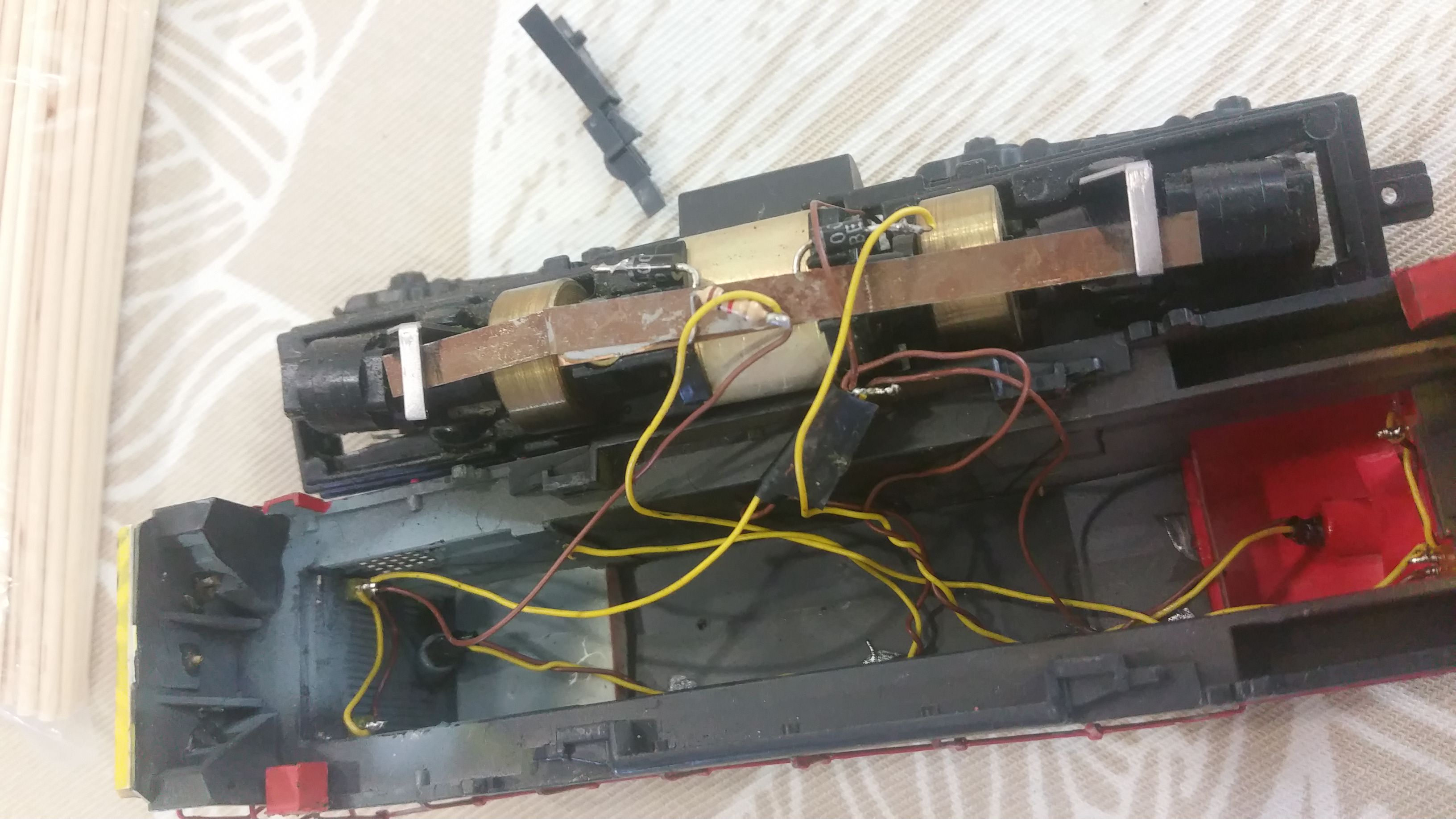

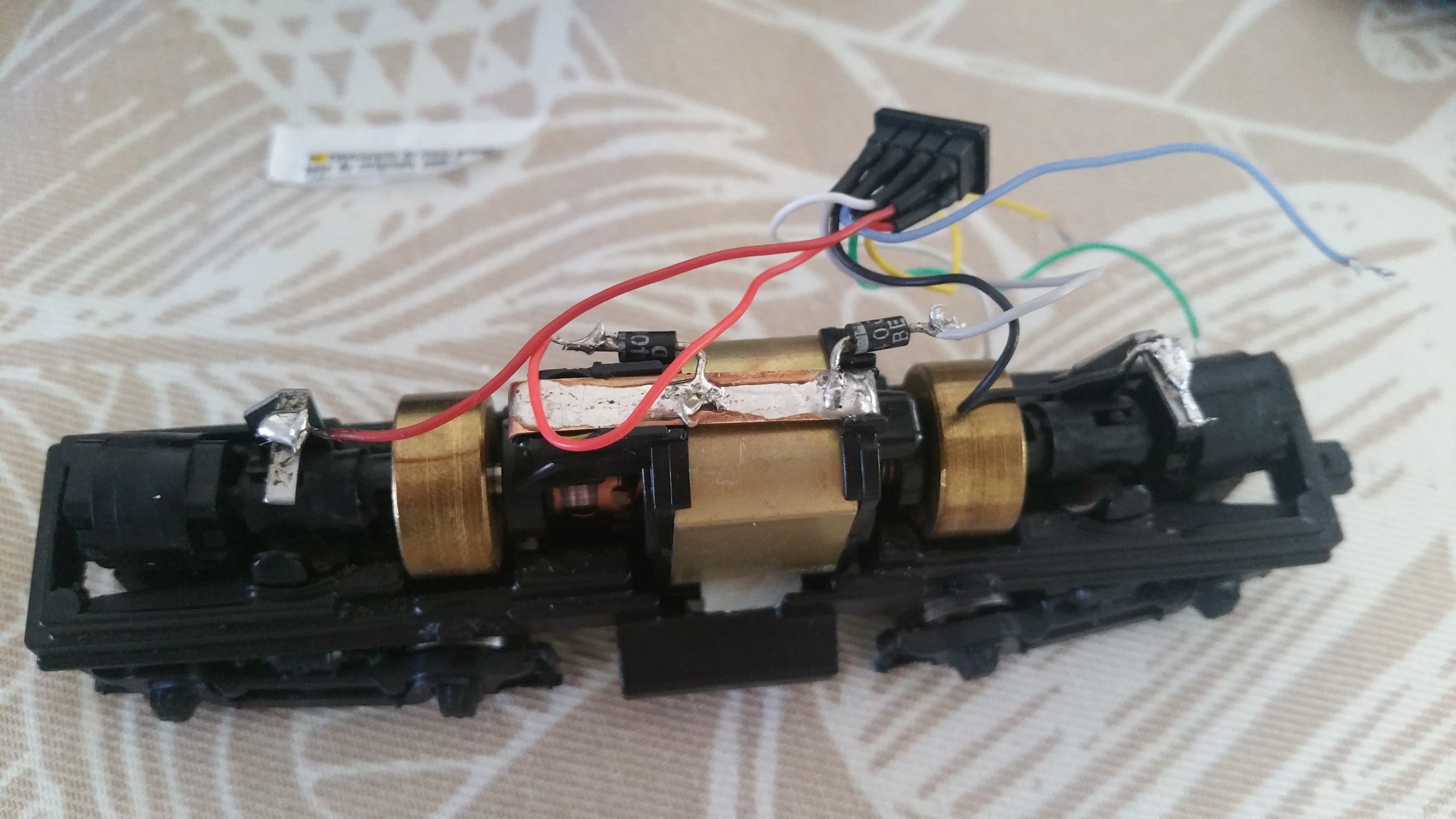

Hembra 8 pines. Buenos días! Hoy me llegó un 310 de mabar, el 025, artesanal, y ya que tengo mi maqueta en digital... decidí a embarcarme en la digitalización de este modelo, pero me he encontrado con varios problemas que... parecen no tener solución... al instalar el conector de 8 pines hembra y ponerle un tapón analogico, el tren funciona correctamente, lo mismo no se puede decir al ponerle un decoder sencillo, un esu V4 creo recordar. El tren se queda parado y hace el mismo "ruidito" que hace al poner un modelo analig en vía digital. Si alguien puediera ayudar... un saludo!

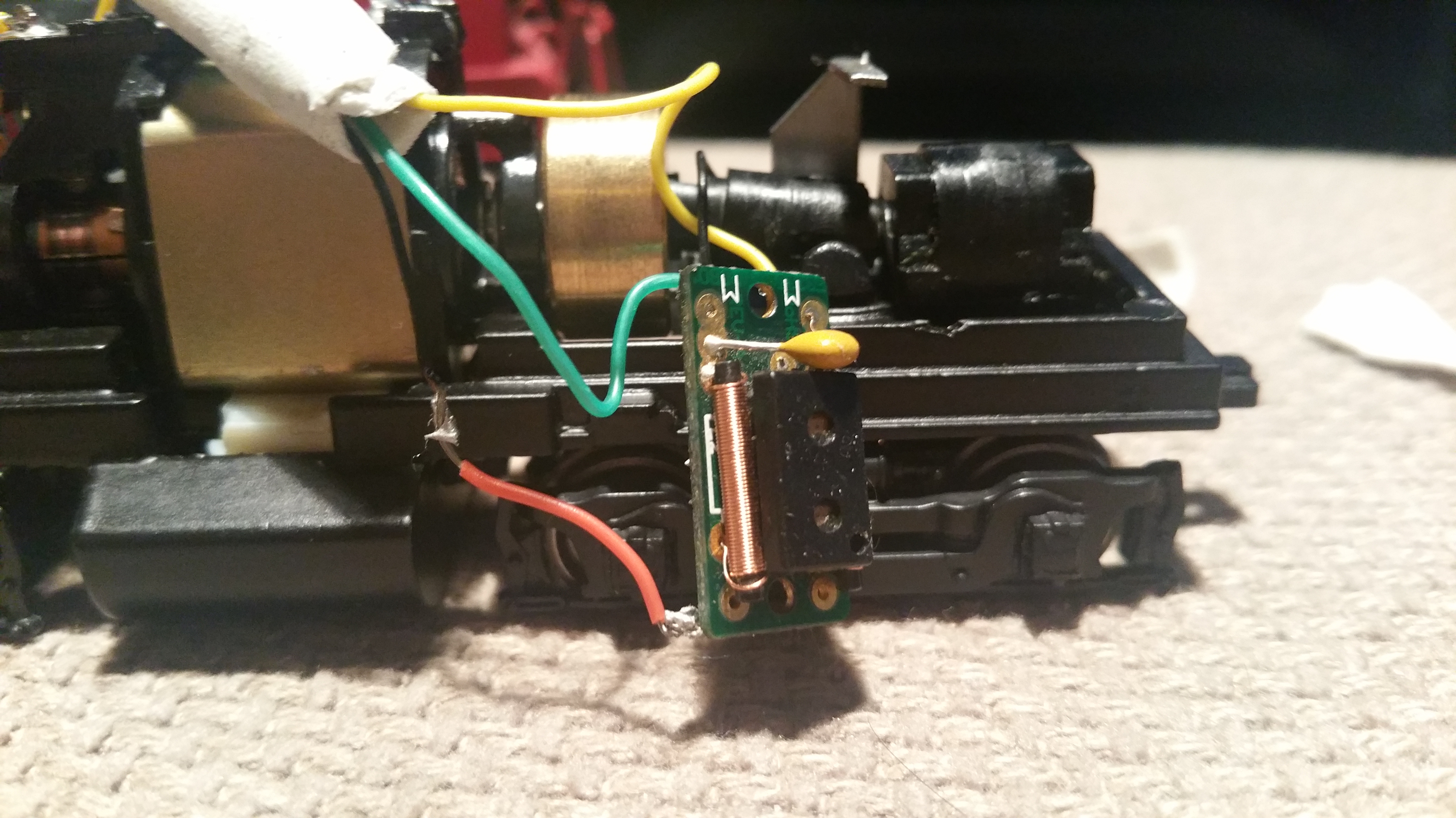

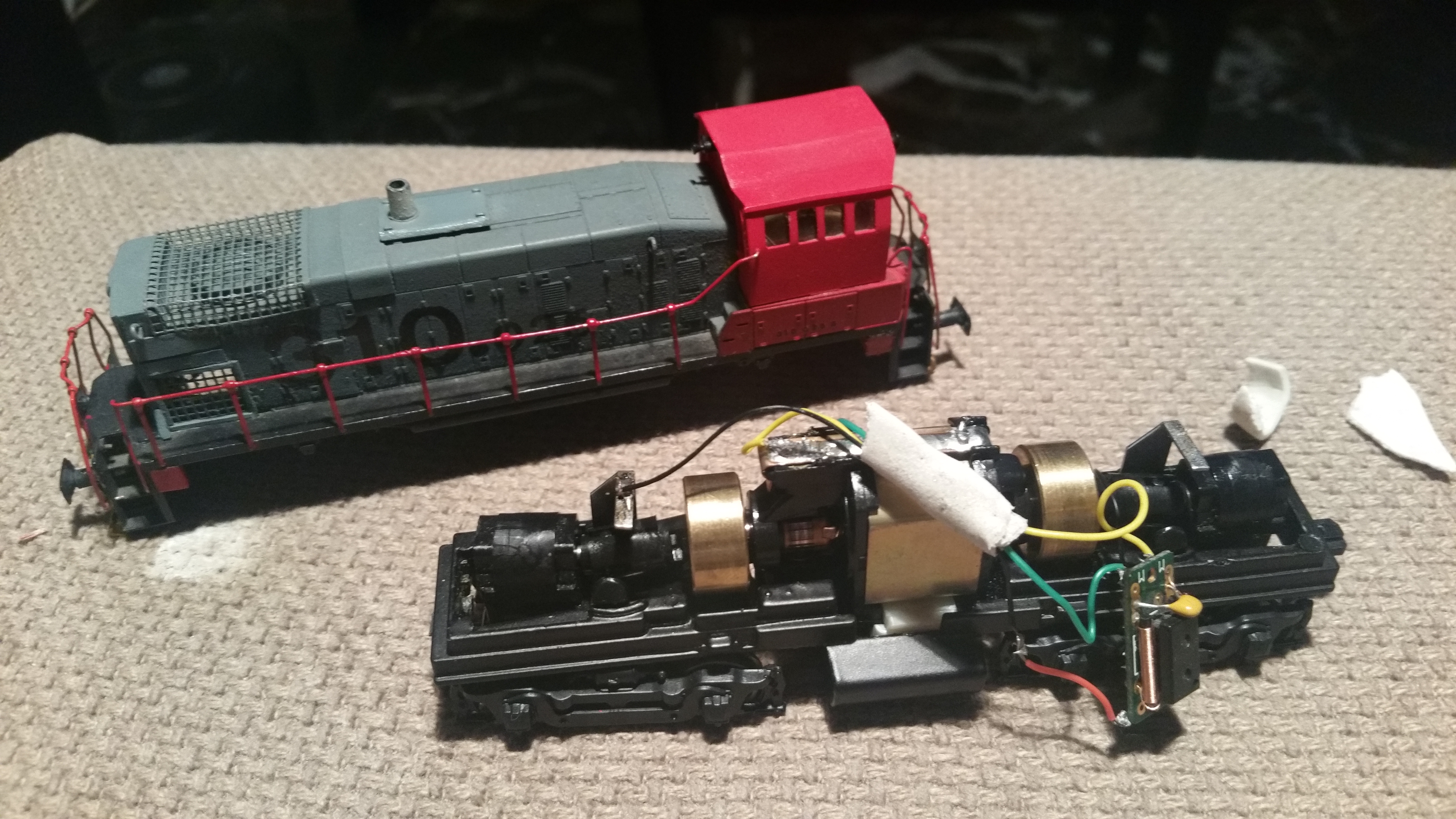

Buenas tardes! Pues lo pude solucionar de una forma muy rara pero funciona, utilicé la placa base de una 030 de Ibertren (una loco diesel no la de vapor) me funciona bien en digital y analogico, va sin decoder ya que el ESU se ha quedado , literalmente, frito. Ahora me pondre con el tema luces que eso... será un espectaculo hacerlo correcto. Adjunto dos fotografías! Y muchas gracias por la ayuda viflyse ;)
