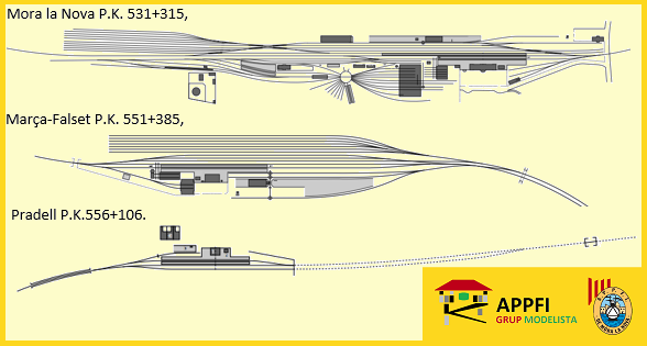

Una vez puestos en escena, vamos al grano. Se trata de una maqueta H0 (Escala1:87) donde se representan:
Planta MMPFT.png (55.55 KiB) Visto 21957 veces

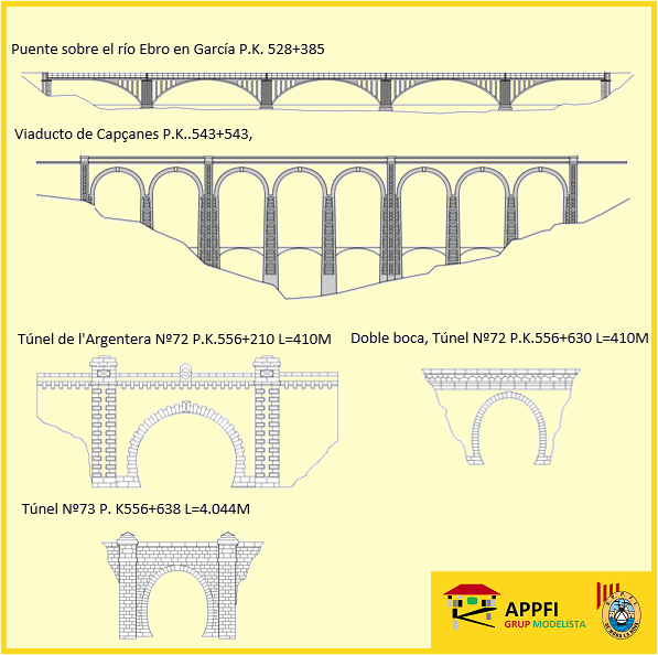

Estaciones T.B.F de primera, segunda y tercera categoría. Que disertaremos más adelante. También debemos hacer mención entre otras obras a infraestructuras como:
Alzado Estruccturas MMPFT.png (109.82 KiB) Visto 21957 veces
Siendo estas algunas de las infraestructuras más importantes del S.XIX y primeras décadas del S.XX

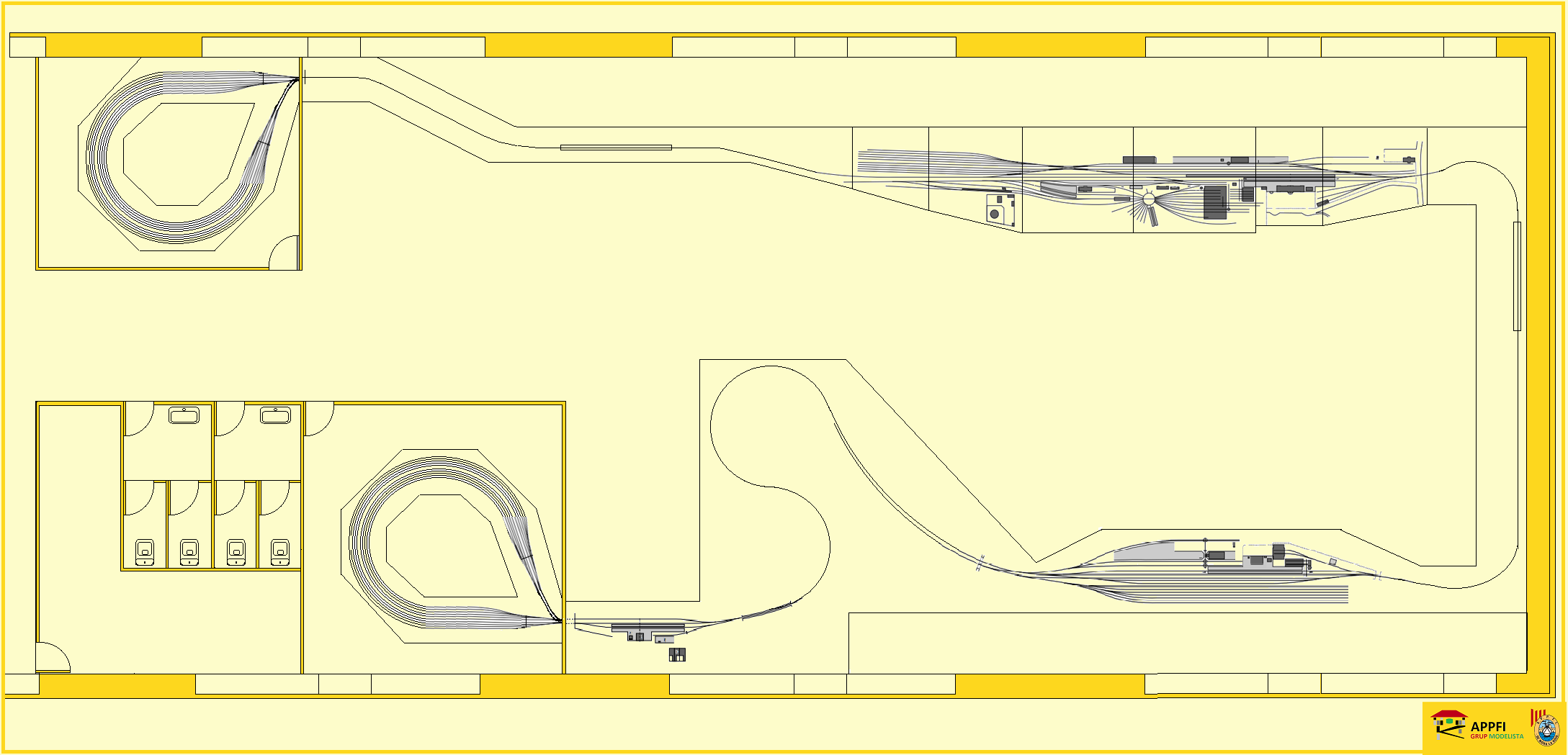

Se trata de un conjunto de módulos que ronda los 20 metros de largo y supera los 5 metros de ancho. Aquí vemos un replanteo del conjunto.

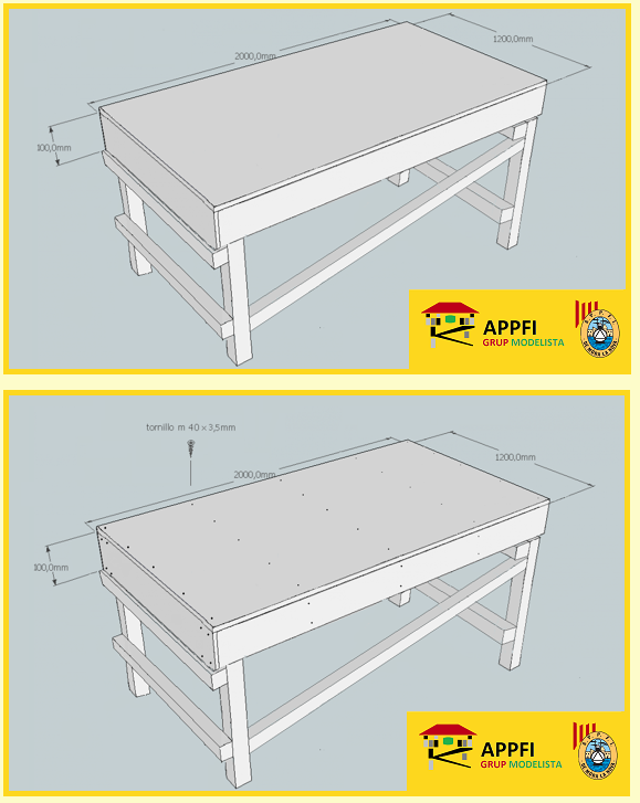

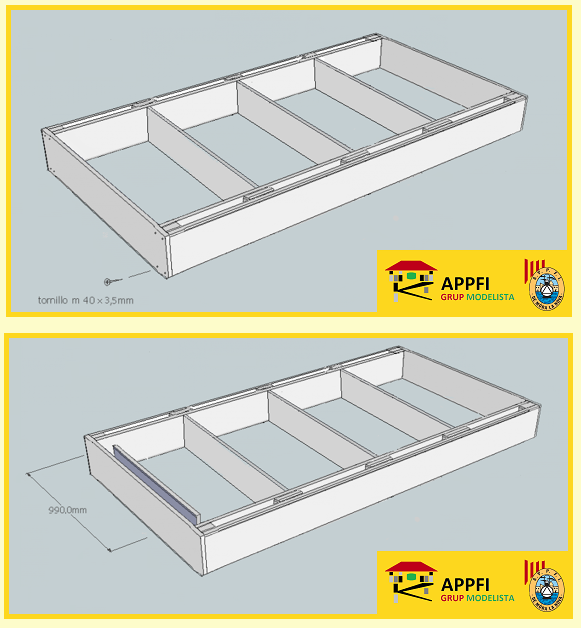

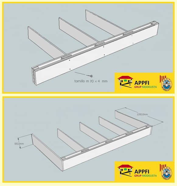

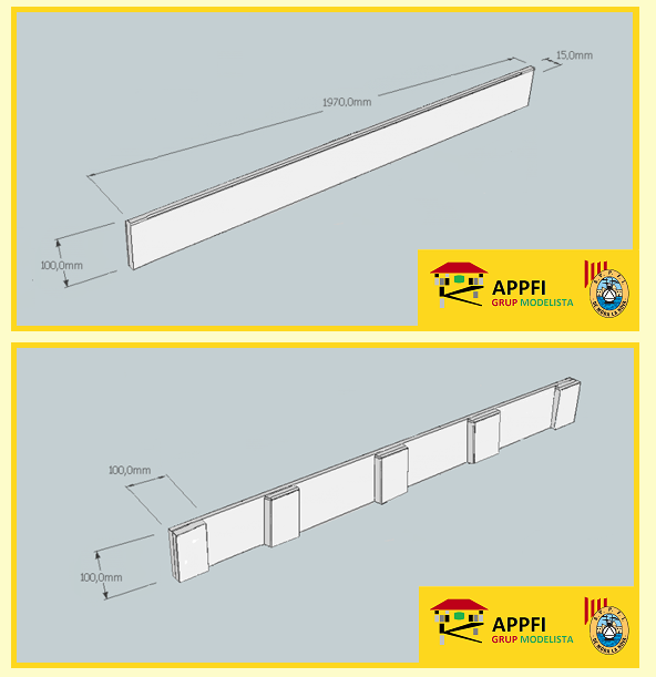

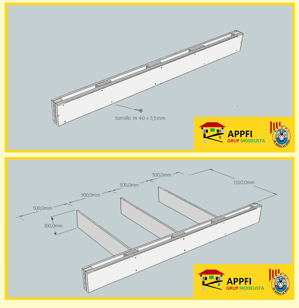

Vamos a empezar por los 8 módulos que constituyen el conjunto de Mora la Nova. Se trata de módulos hechos con contrachapado, coloquialmente llamado madera marina, es un material resistente, ligero y bastante hidrófugo. Los tableros son planchas de 2400x1200x12mm y 2400x1200x15mm, cortados y ensamblados del modo que se detalla en la figura10. Se arriostra con costillas y refuerzos para evitar cualquier mínimo pandeo.
La tornillería, de cabeza cónica Philips 70x4mm y 40x3.5mm.
Las patas son de pino, listones de 60x30mm y 40x30mm.

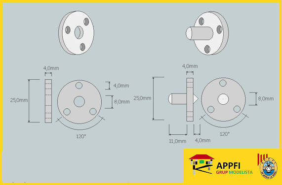

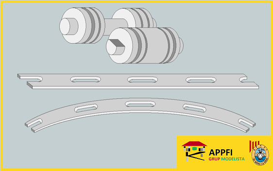

El conjunto se une con estas pequeñas piezas metálicas macho/ hembra, que se encargan de encajar con precisión los distintos módulos.
bulones MMPFT.png (48.67 KiB) Visto 21618 veces

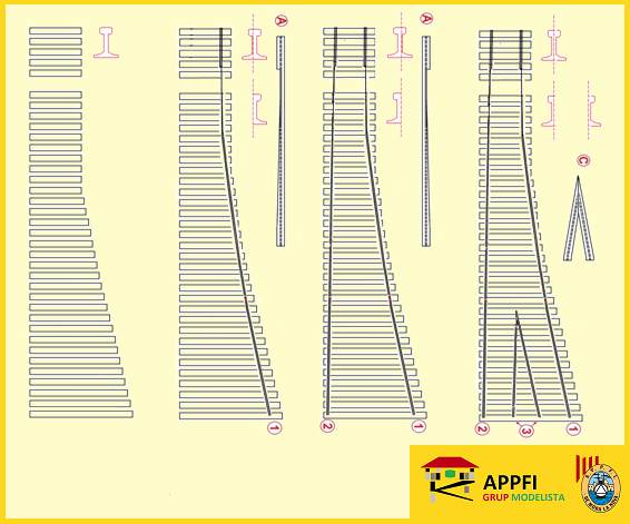

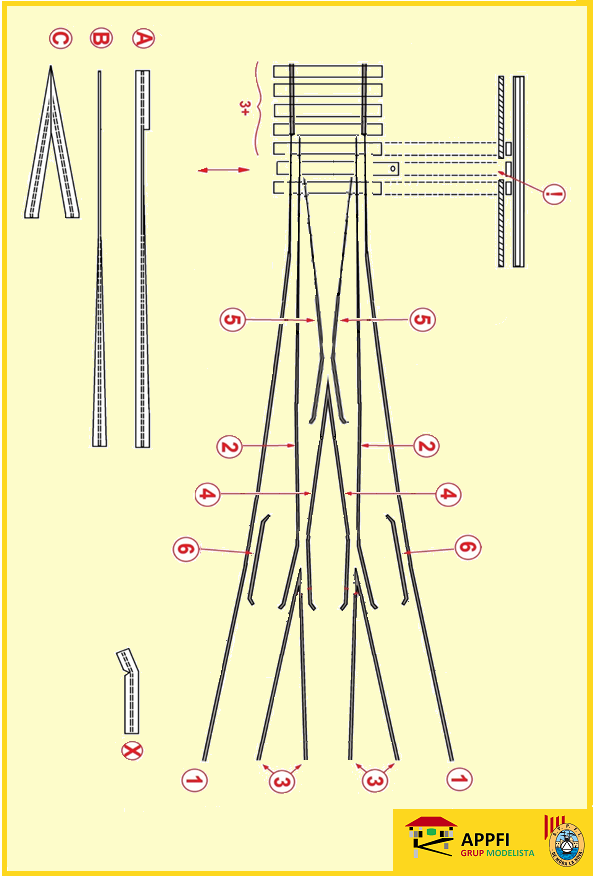

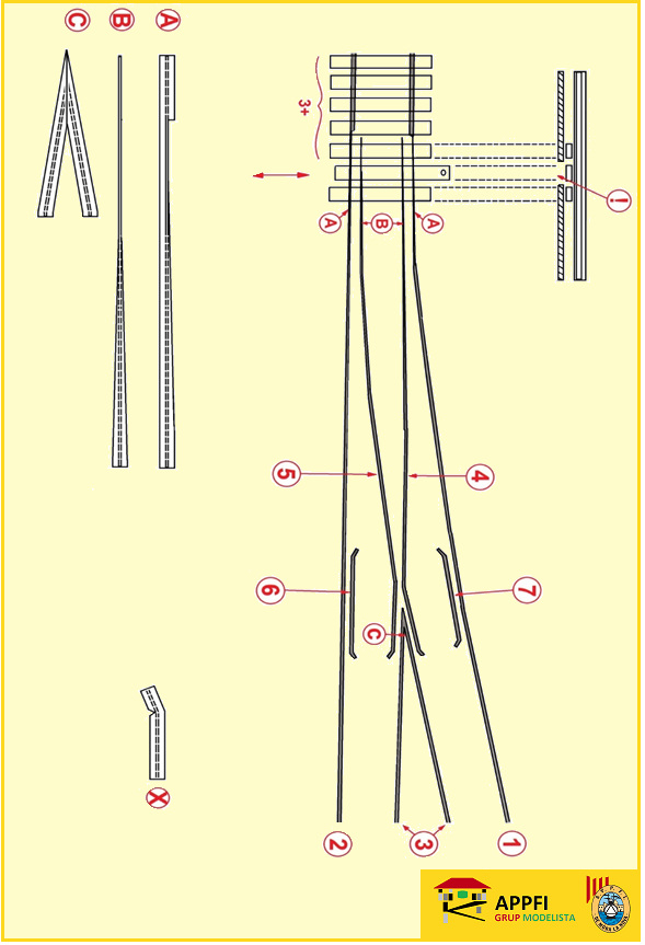

Una parte importante de esta maqueta son los distintos tipos de desvío, todos ellos hechos a mano, Ya que se trata de una maqueta a estricta escala H0(1:87) y que no existen de tipo comercial que encajen a la perfección en nuestro modelo. por ello y para reducir costes se cortan y sueldan los carriles a circuitos impresos cortados y colocados a forma de traviesas, se cortan y liman el corazón, carriles, espadines, agujas, contra carriles y patas de liebre del modo que vemos a continuación (Figura 12)
APPFI Grupo Modelista

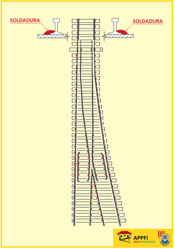

Desvío simple.
Se trata del aparato de vía más común de nuestra maqueta

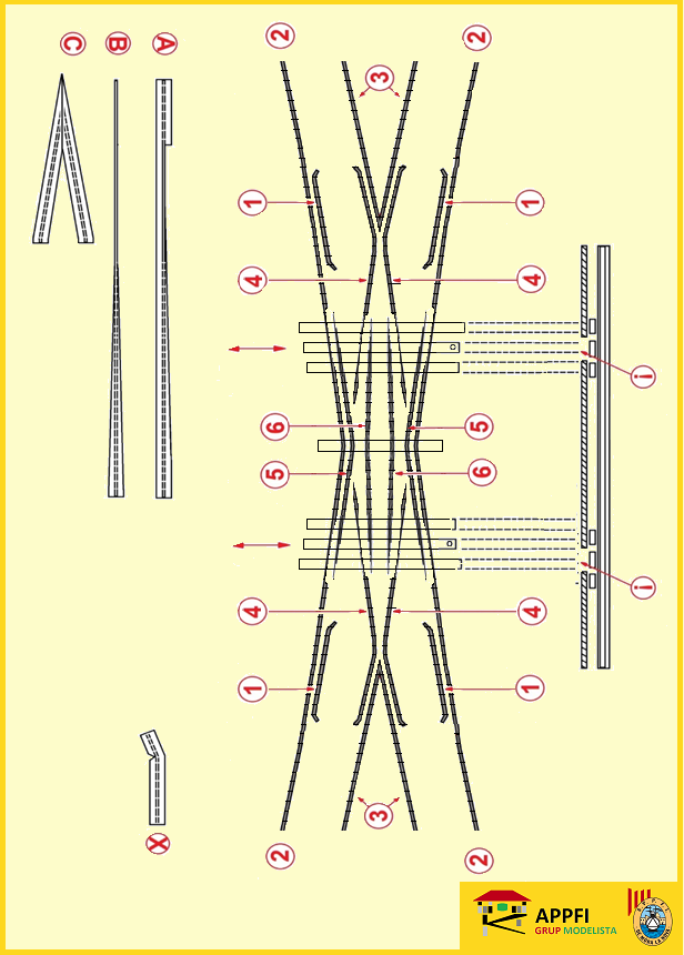

Desvío triple simétrico.
El aparato de vía menos común.
Los carriles o contaagujas detalle A se liman hasta un 50% de su sección unos 50mm de largo.
Las agujas o espadines detalle B se lima progresivamente hasta el Alma, casi el 100% del carril unos 50mm de largo.
El corazón detalle C se lima aprox. un 50% cada uno de los carriles adaptandolo el radio de curva.
Las patas de liebre de los contra carriles y extremos de las agujas detalle X se liman unos 90⁰ con una lima triangular hasta el Alma, después se dobla quedando a unos 45⁰.

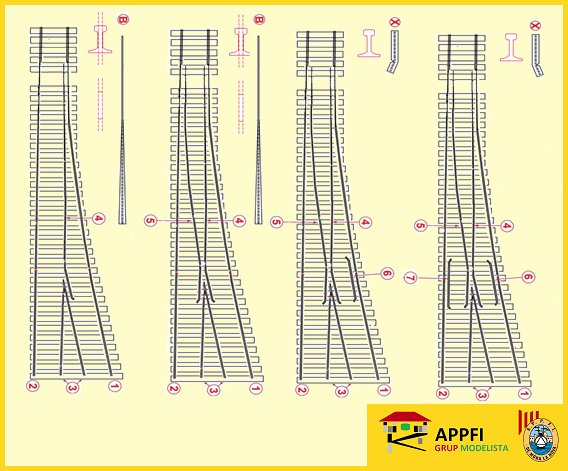

Vamos a entrar más en detalle con estos esbozos donde se representan el orden de ensamblaje del desvío simple.
FIGURA 12.1 MMPFT.png (92.35 KiB) Visto 20911 veces
FIGURA 12.2 MMPFT.png (161.81 KiB) Visto 20911 veces

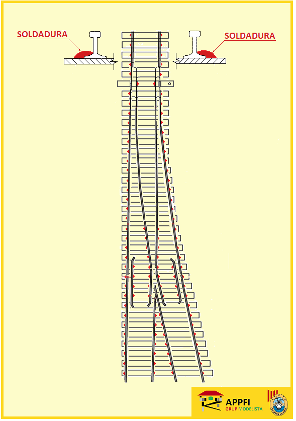

Buenos días, tras una parada por reestructuración del proyecto (leves discrepancias con la organización. ;) ) y el COVID-19.
Retomamos este hilo con un detalle de las soldaduras en Desvío Simple.

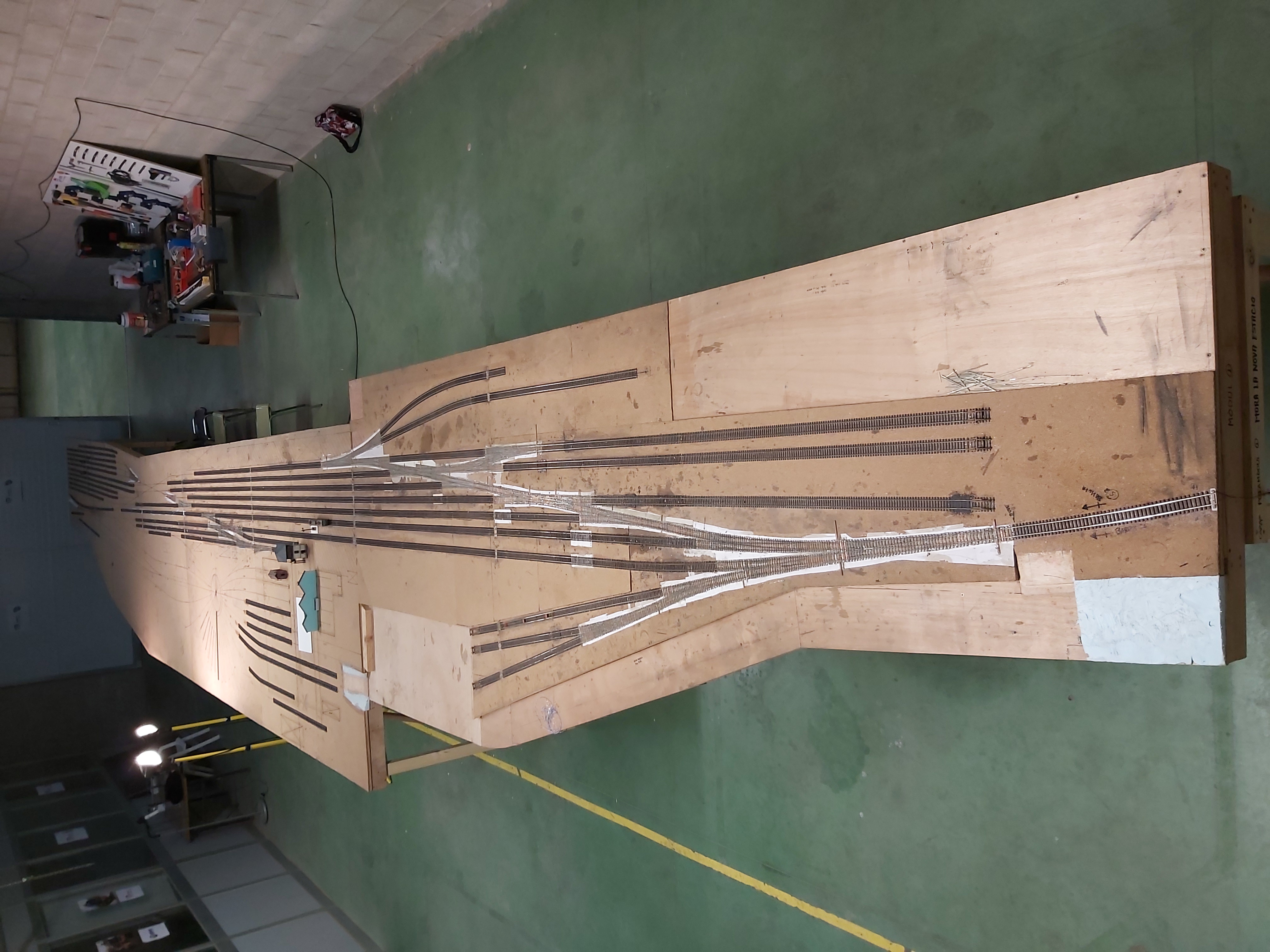

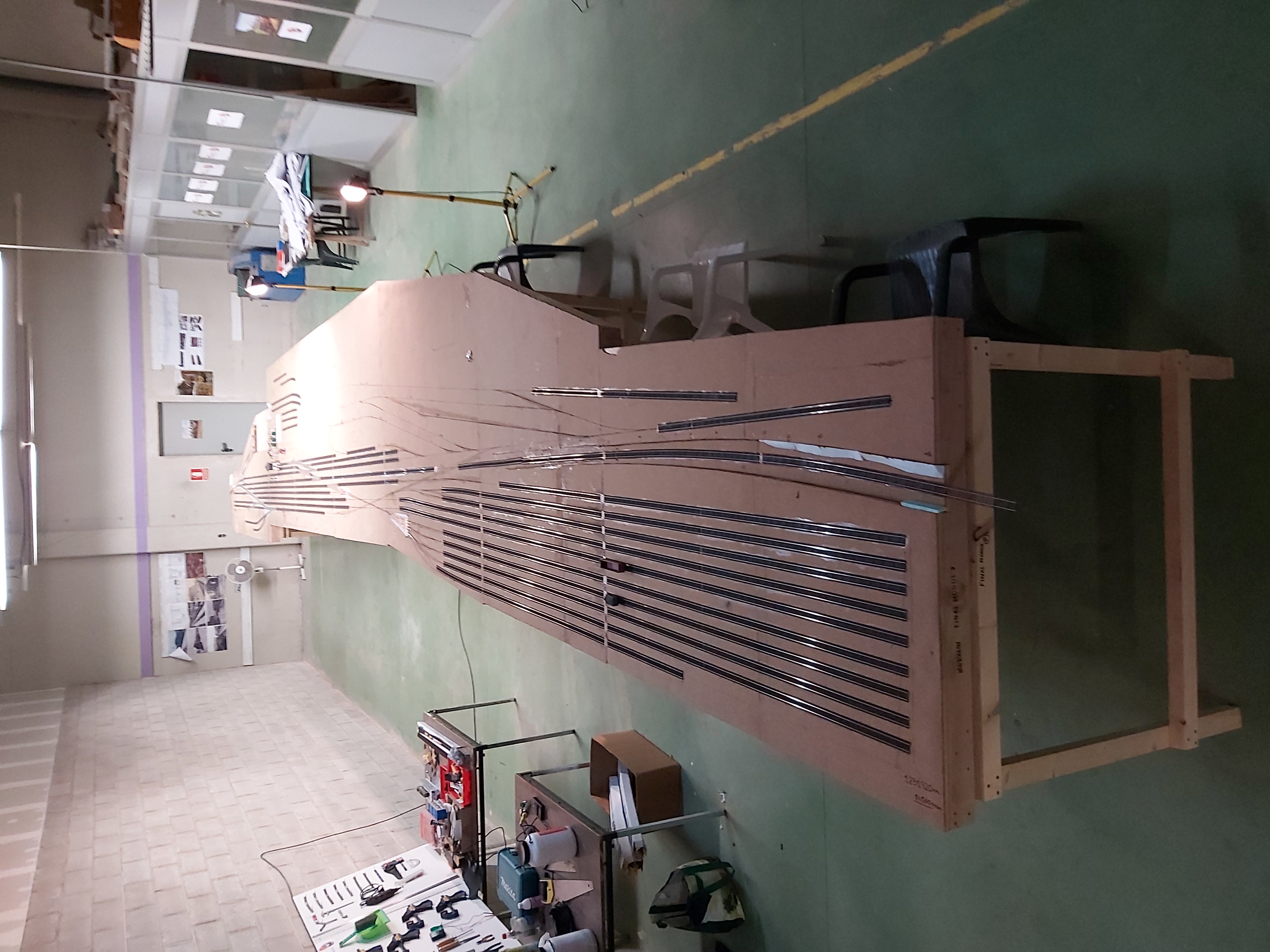

Para no hacer muy larga la teoría, esta semana abandonaremos el papel.
Filtraremos un poco de campo para ir tomando contacto con lo que nos gustaría llenar este hilo “la maqueta”.
Vista Noroeste módulos Estación de Mora la Nova, dirección Madrid.
Vista Sureste módulos Estación de Mora la Nova, dirección Barcelona.
Mensajes: 1228
Registrado: 06 May 2009 08:49
Pues la pinta que tienen estas dos primeras fotos, son como para quitar el hipo.
Impresionante ! ! !
