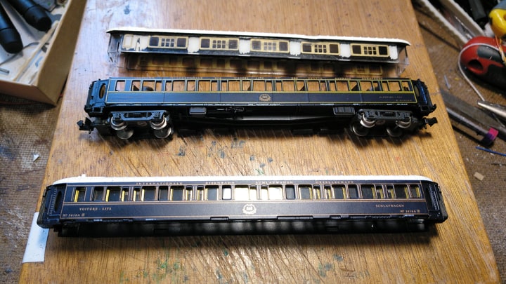

Hola a todos, recientemente he adquirido un coche XL CIWL de Rivarossi, con un pequeño defecto de deformación en el techo, y comentandolo con un amigo, me dijo que el tenía una carcasa de un XL, que me la daba para a ver si me apañaba el problema, pero al llegar a casa y tomar la carcasa en mi mano, me di cuenta de que algo no cuadraba, el coche que yo tenía de Rivarossi, de desmonta el techo con el metraquilato de las ventanas solidariamente, separandose de las paredes del coche, mientras que la carcasa que me ha dado mi amigo no tiene nada que ver, es todo, techo y laterales, de una pieza, con el metraquilato de los cristales está pegado por dentro.
Mi amigo adquirió esa carcasa, junto con otras, en aliexpreex, pero no se conoce su marca.
las medidas de la carcasa son identicas a las del modelo de Rivarossi, por eso me pregunto de que marca será, y si alguien podría orientarme para saber que chasis podría ponerle a la carcasa.
A mi me dá que la carcasa no es de Rivarossi ni de Arnold.
en la foto que adjunto en la parte de arriba se puede ver el coche de Rivarossi, con el techo/ventanas separado del resto del coche, y abajo la carcasa de marca desconocida.

Hola, probablemente la carcasa que te han enviado sea de un LX de Kato, tendrias que buscar un chásis de Kato para ponerla o intentar adaptarla al chásis de Rivarossi.

Hola compañero, lo que tienes es una carcasa de la marca Darstaed, creo que venía así tal cual como primer fascículo de un coleccionable de agostini en 2017.
El problema de tu rivarossi es que el chasis y caja del coche van todo junto, además del interior, los de arnold también van todo en una pieza chasis y caja, pero el interior es desmontable. Los de kato son los únicos que todo va por separado, chasis, caja, cristales y techo.

al final apañé la carcasa poniendole el chasis de un antiguo furgón ingles de la marca Lima al que he tenido que cortar y alargar. También ensucié el techo, ya que me parecía un poco cantoso el color tan blanco que traía....
