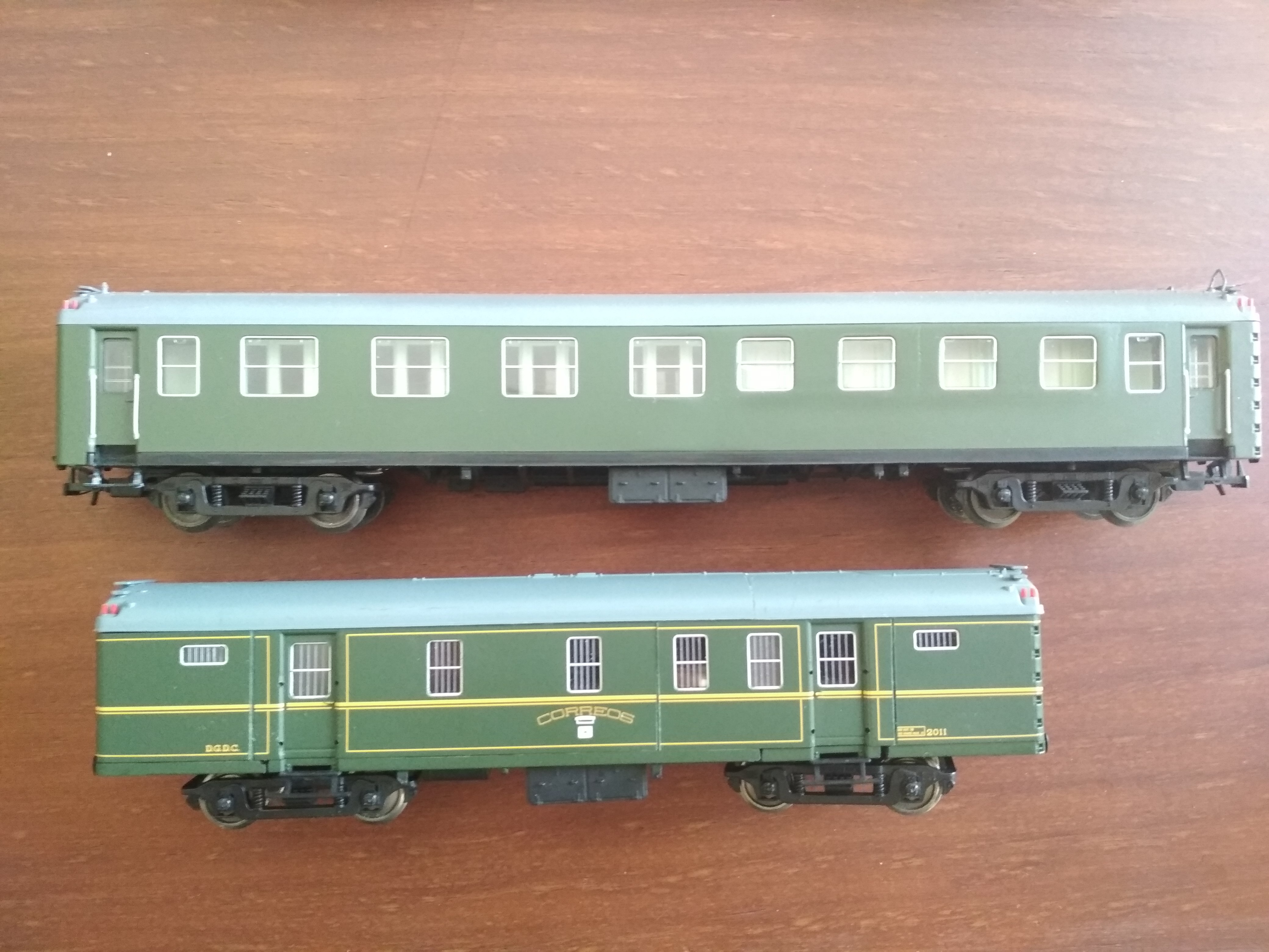

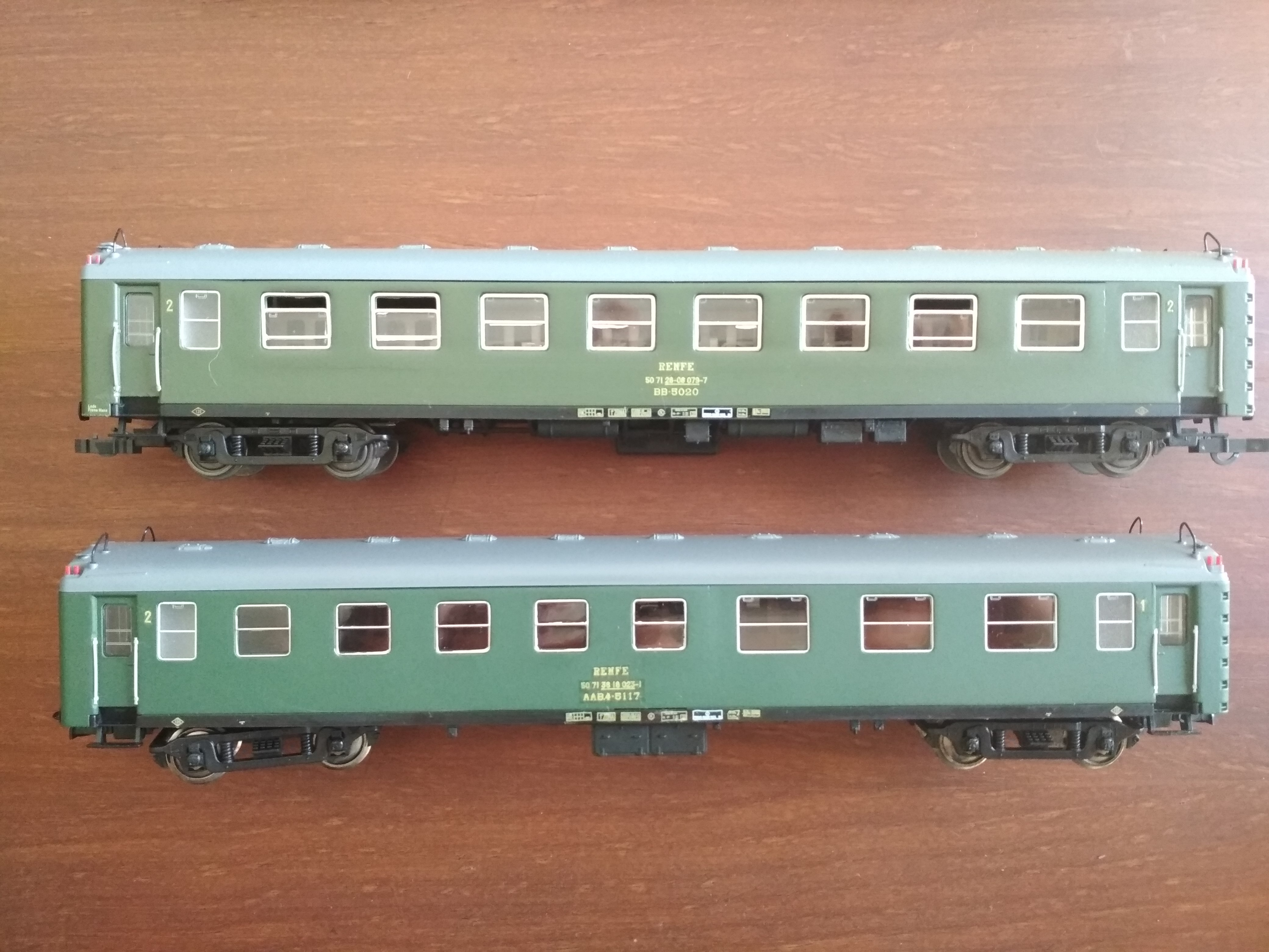

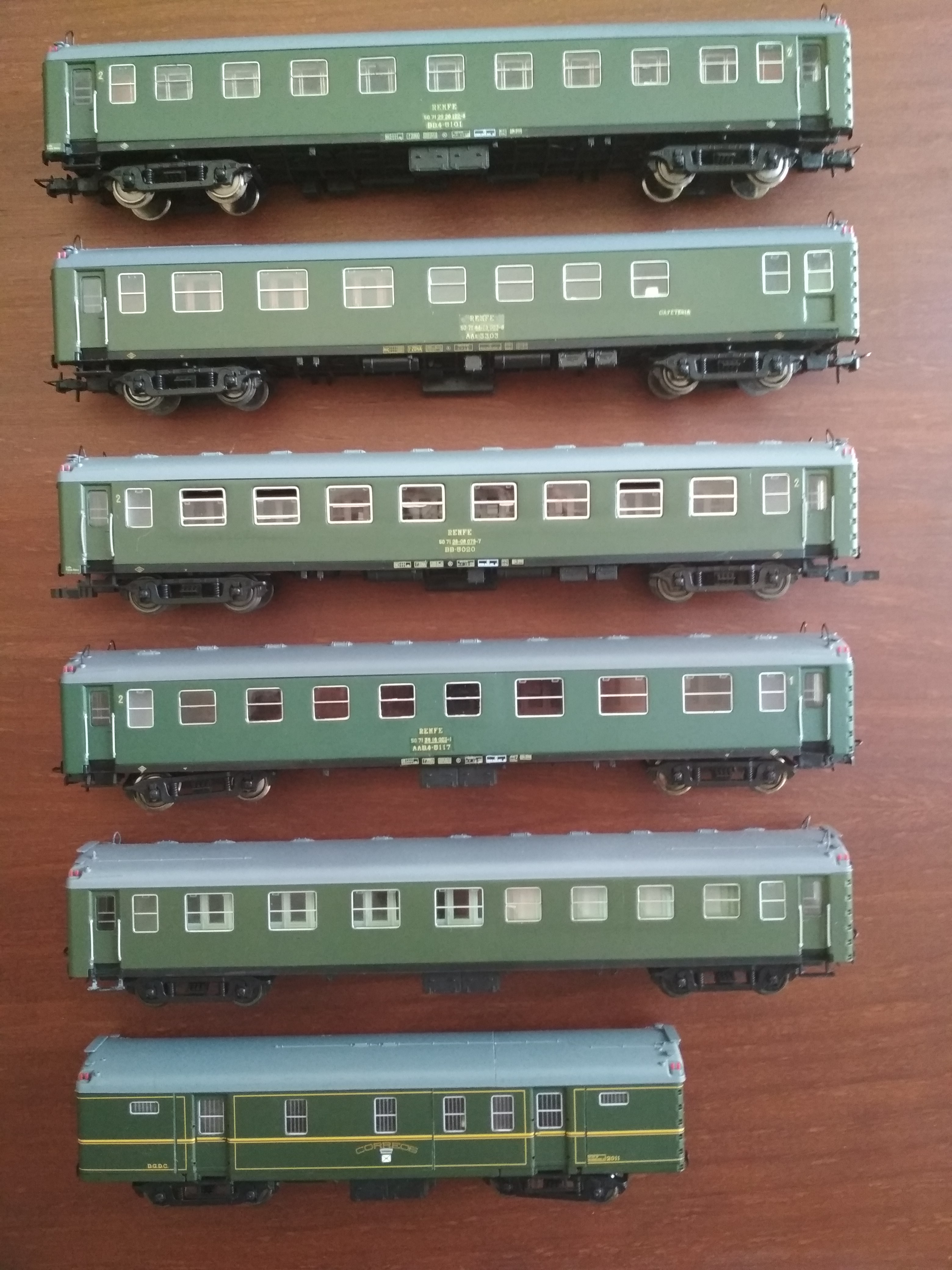

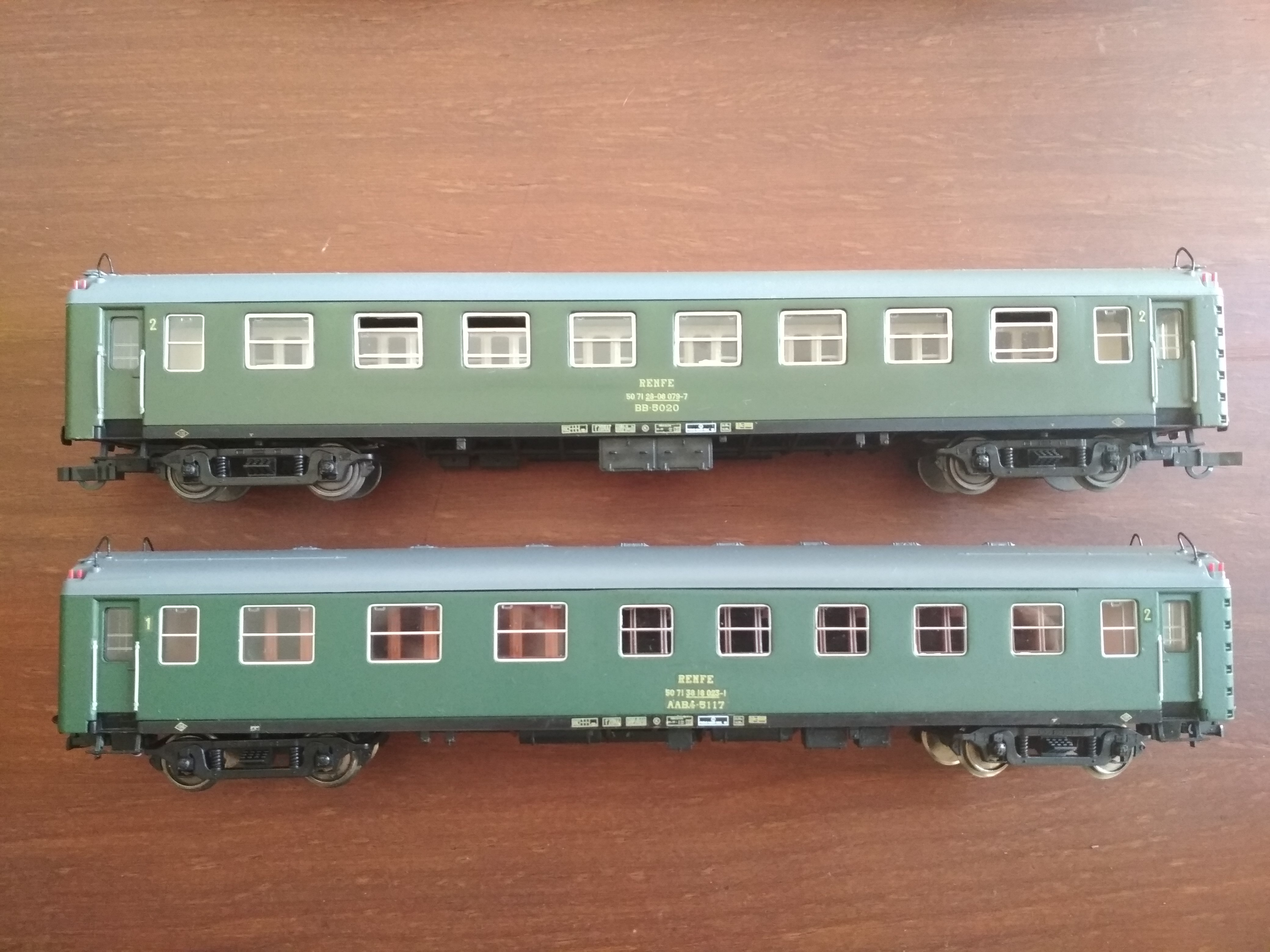

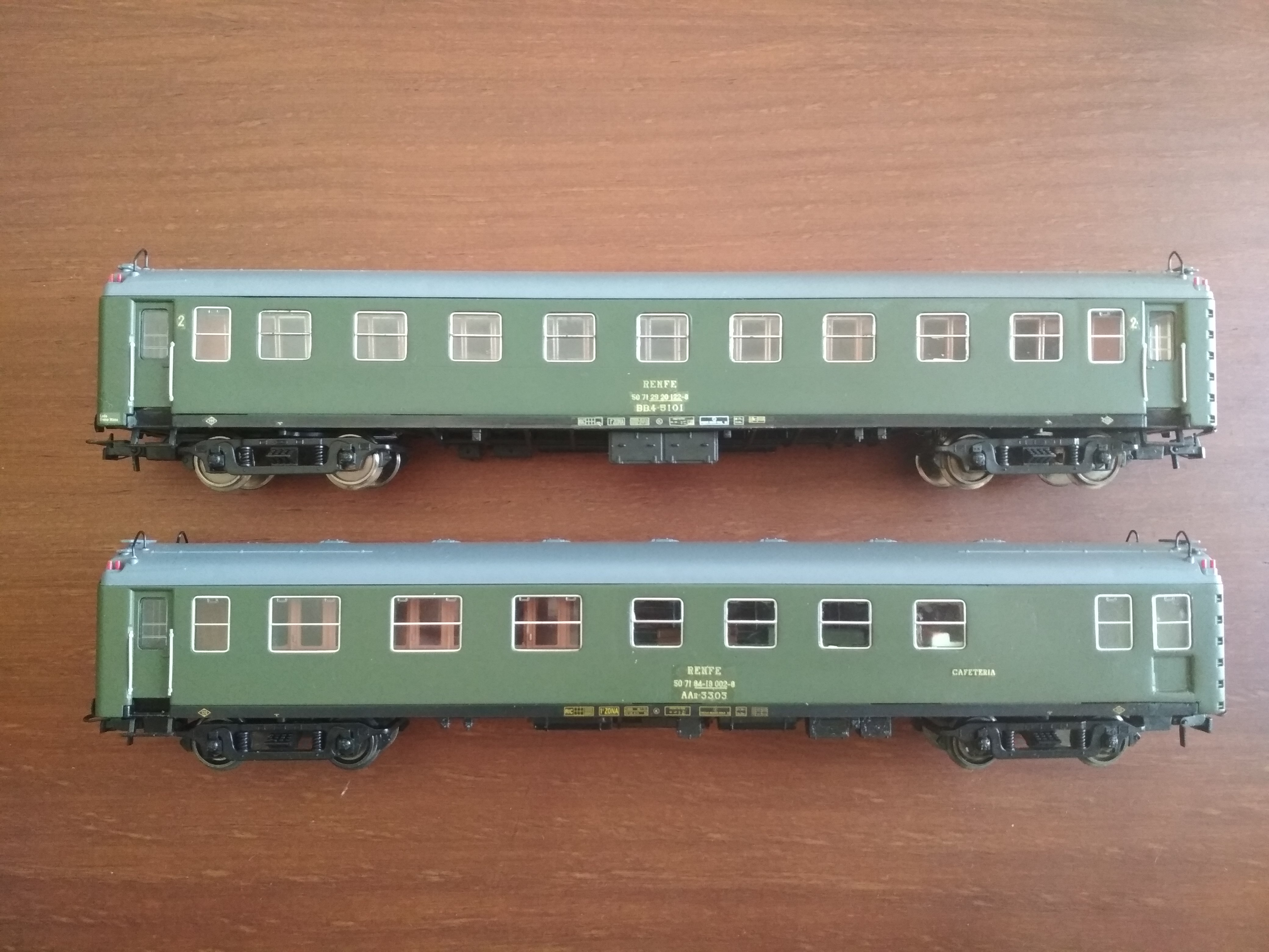

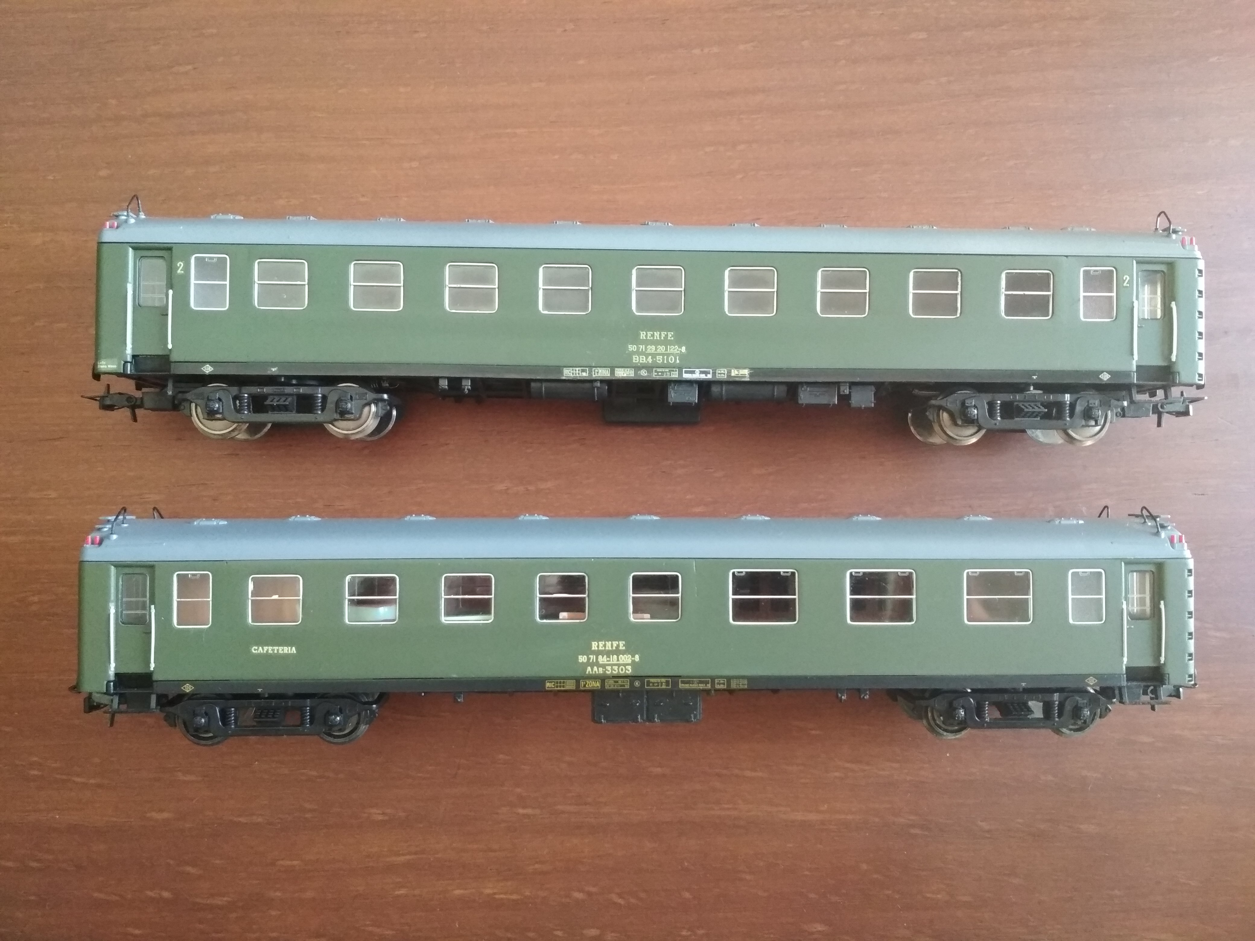

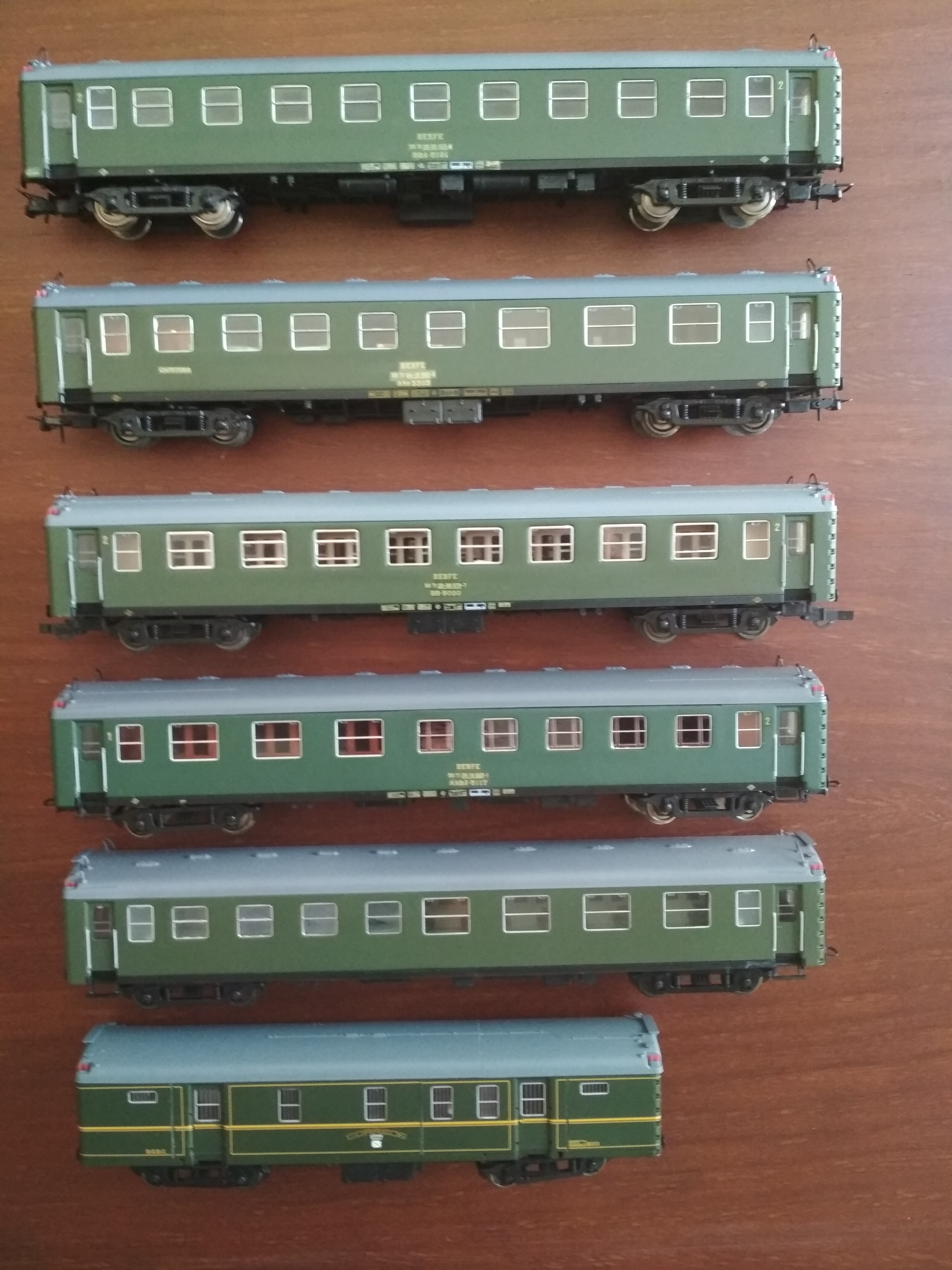

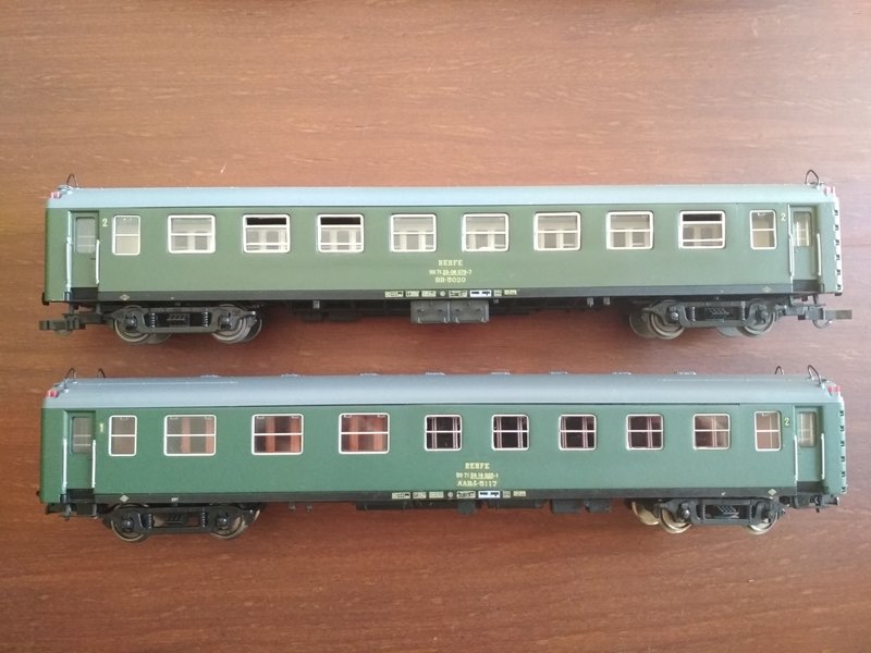

Hola. Os pongo fotos de mis 5000' no comercializados y transformados a partir de los originales de electrotren. Quiero agradecer los compañeros Jordi Serra y Mapel sus modelos y tutoriales de los que me he basado. Gracias.
Vista lateral pasillo
Vista lateral departamentos
Lado pasillo
Lado departamento
Lado departamento
Lado pasillo
Lado pasillo
Lado departamento

Faltan terminalos, como la línea amarilla de primera. Y las calcas del camas por cerrar Ferro3D. Si me podéis ayudar. Que color de Tamiya spray puede ser? El interior de los departamentos cama que color era?. El 3000 cafetería de que color era la cafetería?.

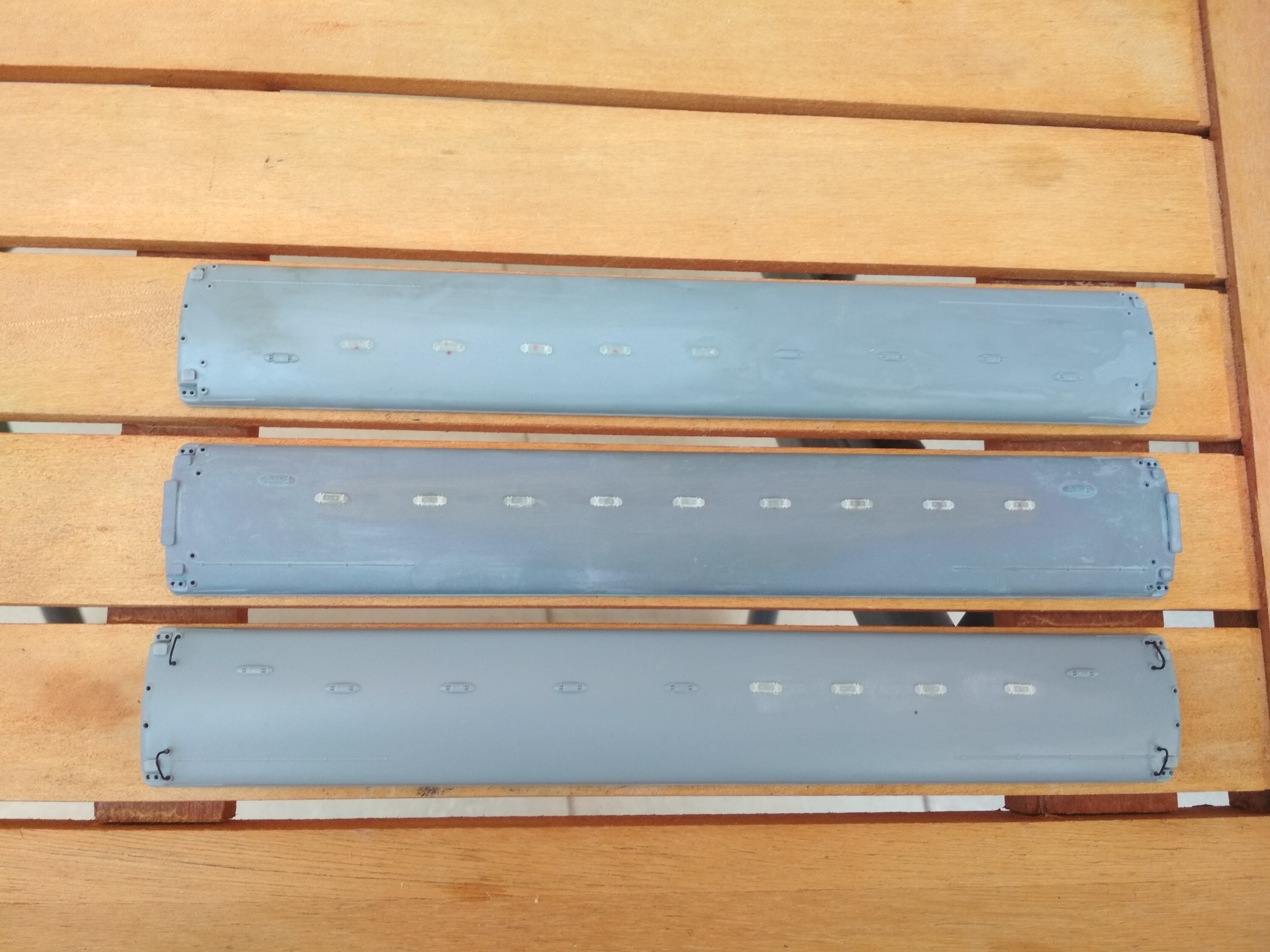

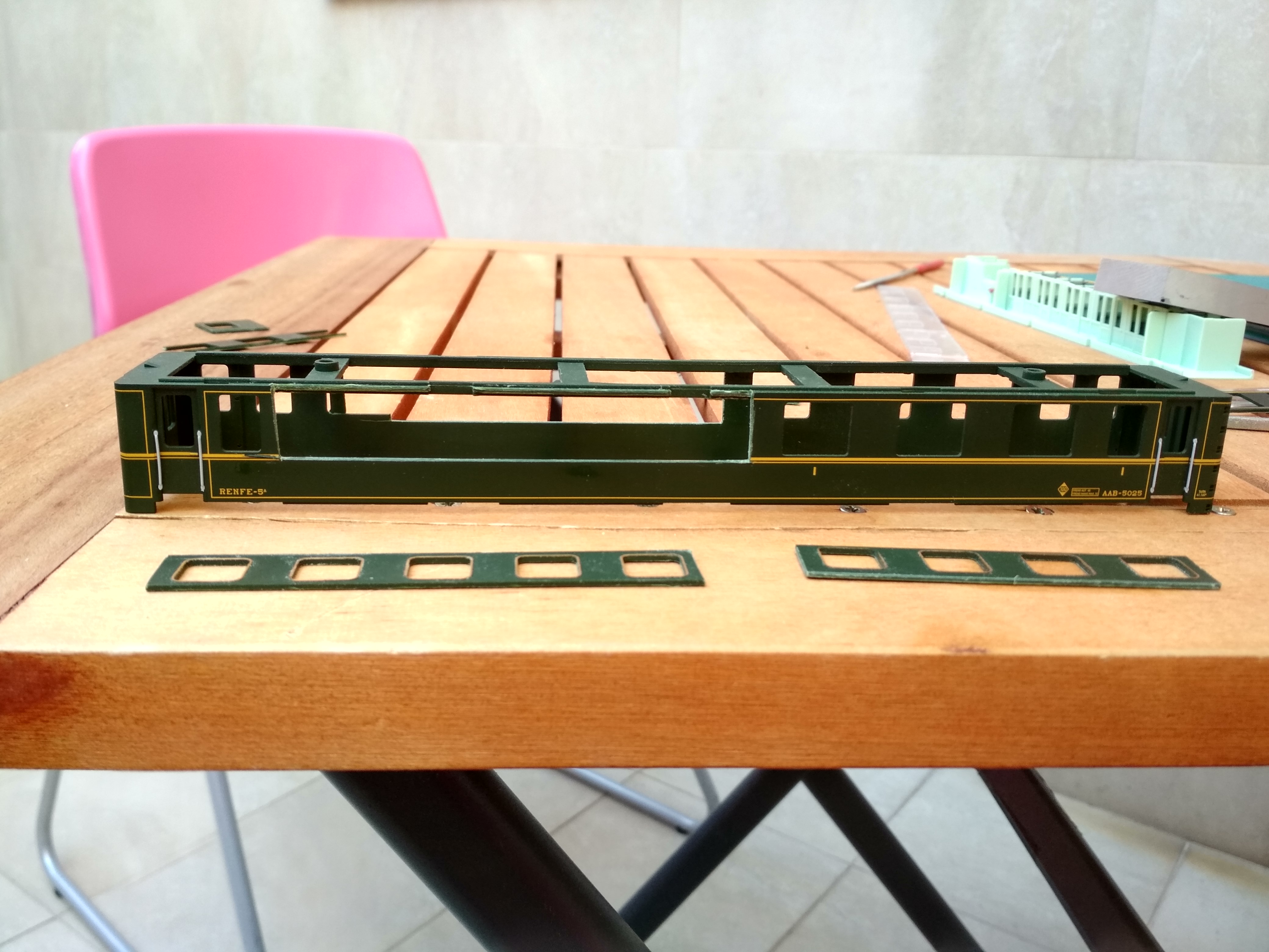

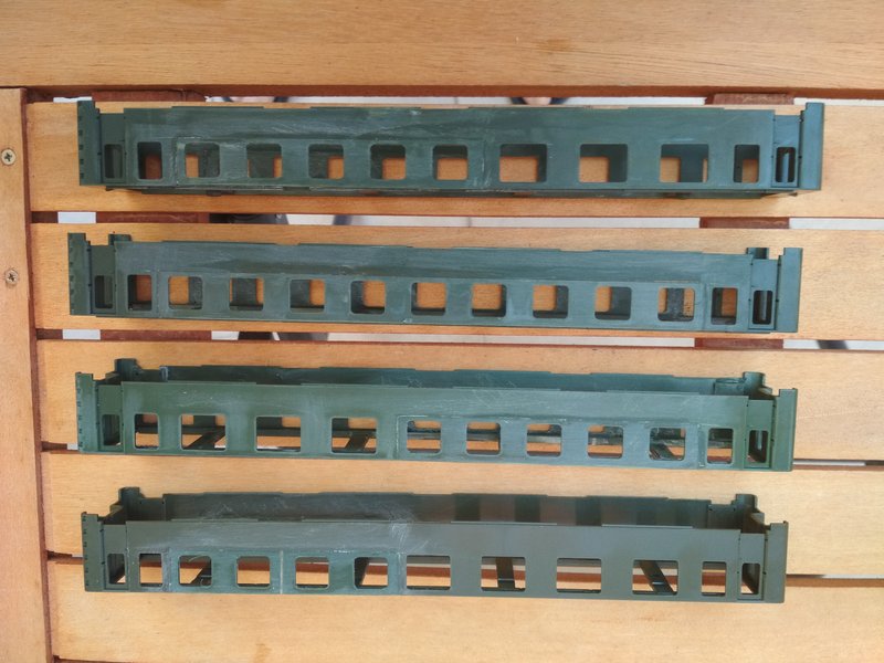

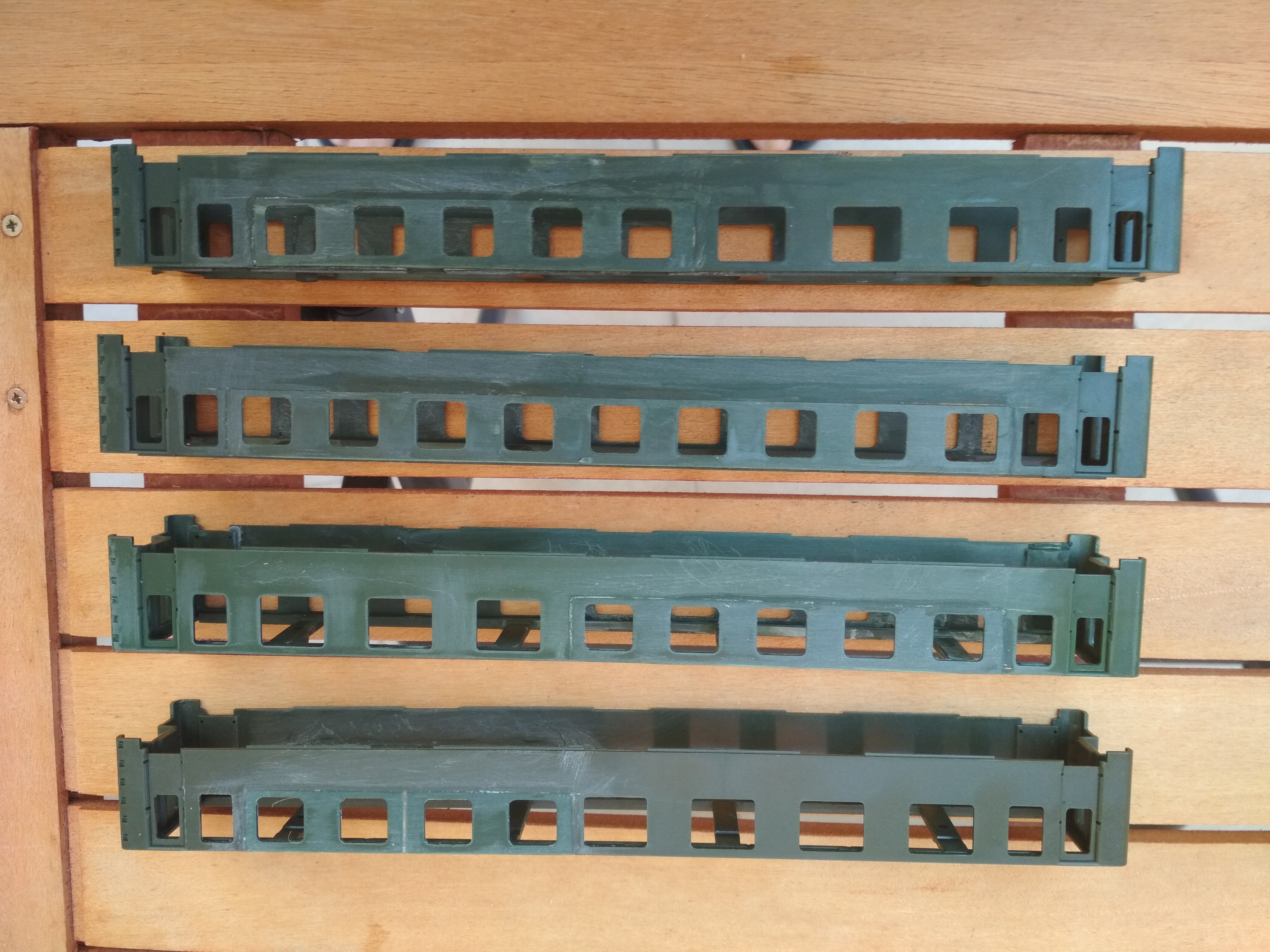

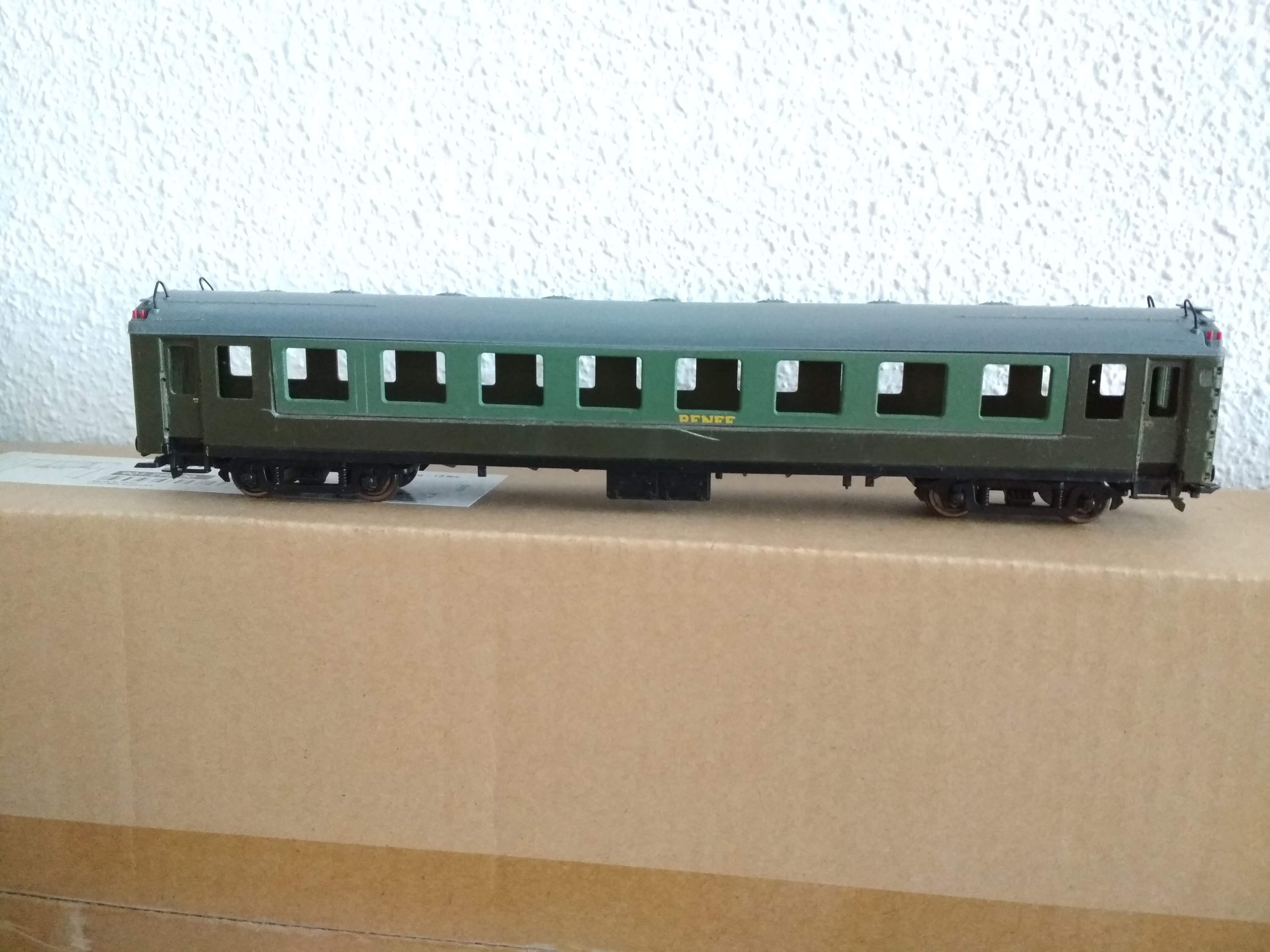

Como digo, están basados en transformaciones anteriores de otros compañeros, pero yo no uso la técnica de paneles con evergreen y luego hacer los huecos de las ventanas. Directamente corto el lateral de donante con ventanas y las pago en el vagón receptor, así tengo ya los interiores. Pongo foto. Luego pegar, lijar, imprimar y pintar.

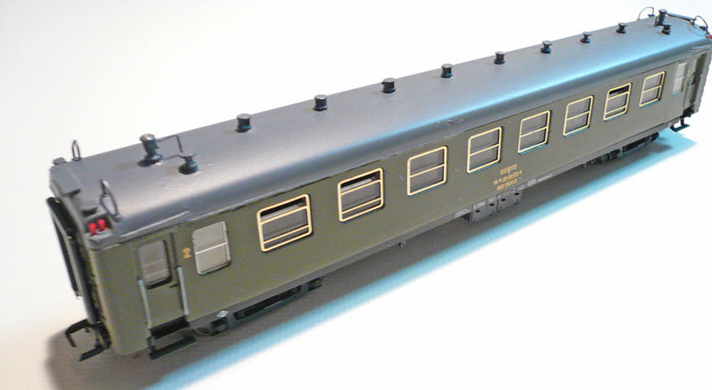

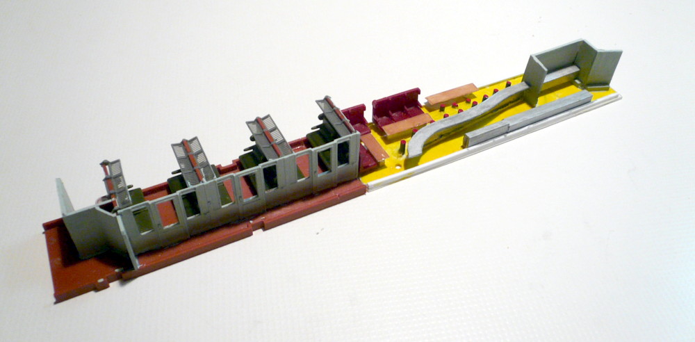

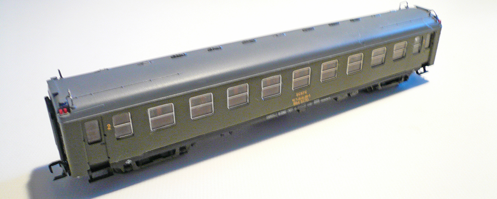

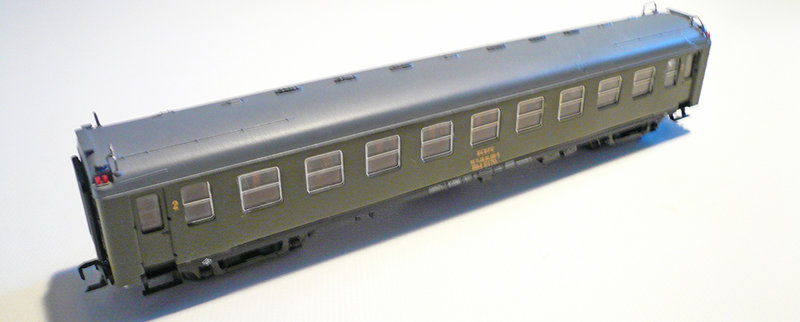

Sobre el 3000 cafetería te adjunto una foto del que yo hice. Si no recuerdo mal los colores los saqué de alguna lectura que ahora no recuerdo. No son colores exactos, pero era eso más o menos.

Gracias Manuel por tu interor del cafetería. Según la foto el interior del camas r era claro. No sé si sería solo este. Y el interior de los compartimentos cama?. En un interior de Tulatón los ponen de color marrón.
Otra cosa. La franja amarilla, que color en expray puede ser?
El correos este hecho con tu tutorial. Muy claro de seguir. Tengo pensado otro en amarillo, pero ese para más adelante.

Los cama creo que fueron los primeros en desaparecer de las composiciones debido a los auténticos coches cama de la CIWL Eran coches con un cierto lujo y cuando los construyeron no creo que utilizaran paneles estratificados de Formica ( color verde manzana). Quizás si lo hicieron tras las remodelaciones, pero yo apostaría por un color marrón madera. Tiene más empaque.
El cafetería 3000, sin embargo, sí lleva los paneles a base de Formica color verde.
Respecto al spray amarillo yo utilizo el Tamiya TS47.

Para los de segunda, los 8000 de Ibertren. Los de tercera son 8000 de electrotren. El problema es que con los marcos de las ventanas podría pasar, pero solo con el hueco de las ventanas son pequeñas. Lo vi cuando los pinté. Y como receptor cualquier 5000 de electrotren.
