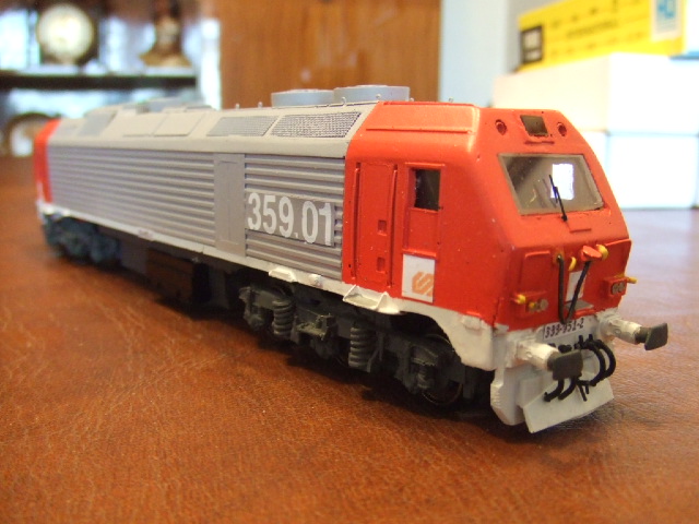

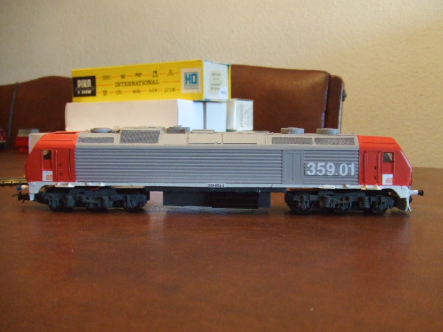

Un poco de "free" en mi colección de modelismo H0.
Tenía desde 2005 una carcasa de resina Microtren correspondiente a una inédita entonces 333.3 de Renfe. Asimismo me procuré una FP45 americana de Mehano, para proveer motorización y chasis. Poco después, la salida al mercado de las 333.3 Mehano, modelo de calidad, alto peso, y precio asequible, frustró la operación modelista que ya había empezado y avanzado bastante ( pintado y detallado de la caja Microtren, corte de laterales de bogie y bajos en la FP45 etc.. ).
Años más tarde, después de guardar estos componentes ( invendibles por otra parte ) en un armario, se me ocurrió este somero aprovechamiento, tirando de fantasía y sin pretender llegar a la calidad del modelo Mehano. Bajos mínimamente detallados sin complicación, sin luces ni digitalización por ahora.

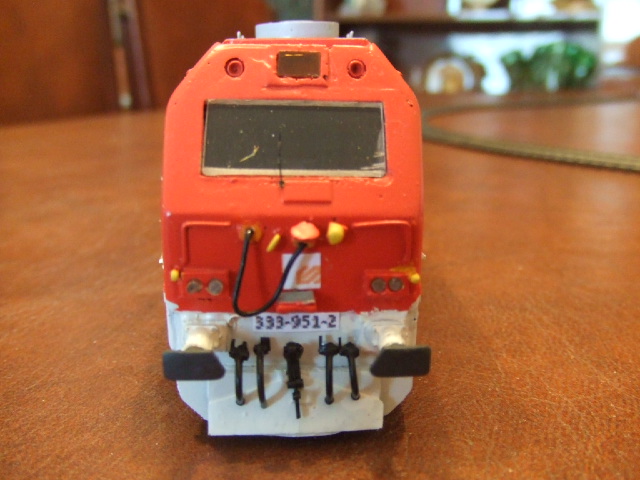

Teniendo FGC licencia de operador en la red ADIF, a través o no de Comsa, porqué no imaginar la existencia de una de estas piezas, que han equipado asimismo los parques de otros privados. Los "colores corporativos" del momento, calcados de los de las reales 254 de vía métrica, y la matriculación según sus normas vigentes : "3" para ancho ibérico, "5" para locomotora diesel. Y una preceptiva matriculación UIC dentro de la serie 333, con la centena 900 imaginaria, ya que la centena 300 está totalmente usada.
Y, hala ! a remolcar trenes de contenedores o vehículos nuevos por la red ibérica !
