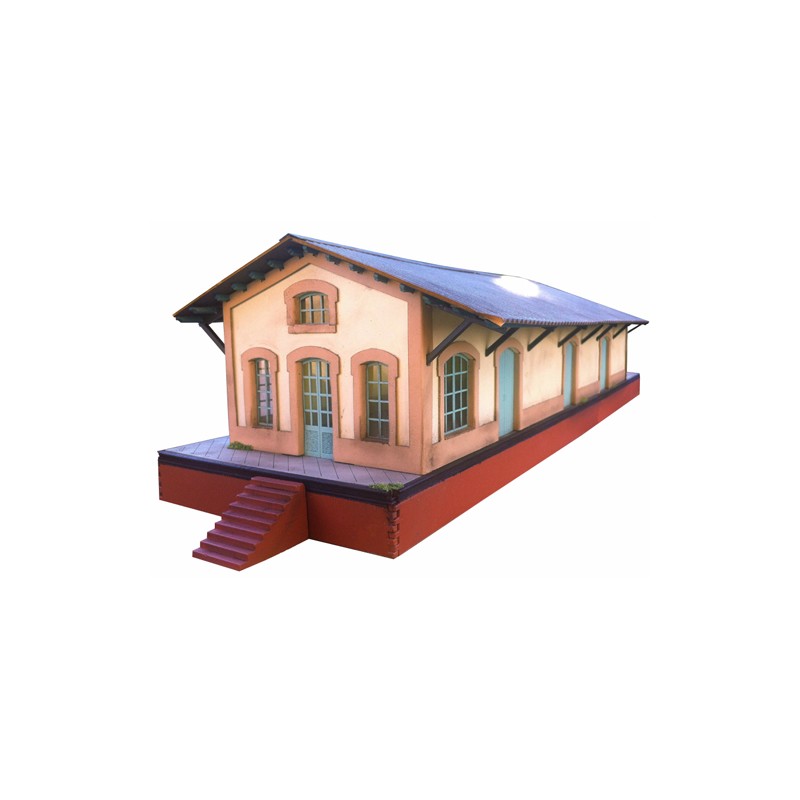

hola a todos,
hace un tiempo monté un almacén MZA de Parvus en H0 pero no localizo la escalera de acceso que trae como podéis ver en la foto, alguien ha fabricado alguna de forma artesanal? tenéis las medidas? he estado buscando por la web y no he encontrado nada
un saludo

La opción de contactar con Parvus ya la tenia vista pero de momento la dejo para el final. La idea era hacerla yo mismo pero no dispongo de las dimensiones

Buenas noches,
Yo lo que haría seria dividir por 10la altura del muelle y buscar una chapa de Plasticard o Evergreen de este grosor y con eso tienes la altura.
La anchura del peldaño a escala 1:87 puedes contar 3,5 mm. De esta manera vas cortando chapas de una anchura de una puerta y media por 3,5 mm, la segunda por 7 mm, y así sucesivamente. Luego las pegas, afinas los laterales, la pintas y solucionado.
No sé si te he ayudado o te he liado todavía más.

Buenos días.
No recordaba que tengo ese almacén, aunque sin la oficina.
Las medidas aproximadas, en mm, son:
La pieza parece de escayola, y son nueve escalones, como se ve en la foto; el primero parece de menor altura que los demás.
Si no consigues hacerte con ella, ponme un privado.
Germán

hola Rfe7747,
muchas gracias por la información. con el dibujo ya puedo hacerme una idea para poder intentar fabricarlo
