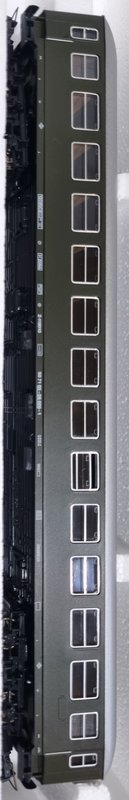

Buenas tardes:
Sobre el modelo del asunto, recientemente adquirido de segunda mano, tengo varias dudas:
¿Existe/existió realmente (salvando que es un 1:100 y derivado de los 8 miles alemanes...)?
Salvo los "detalles" anteriores, ¿la reproducción es fiel?
¿En qué época/s se puede encuadrar, en su caso?
Diesel 1900
Mensajes: 1212
Registrado: 12 Feb 2009 13:58
Buenas, fiel lo que se dice fiel, no es. No deja de ser un repintado. Proviene del Bc10xo-12752.Tiene una ventana de mas, deberían ser 11. La matricula no es correcta ,la numeración UIC que corresponde a la militar Z-118010 seria 50 71 50 _08 098--8 . El coche se entrego a el ET en 1990, actualmente esta de baja.

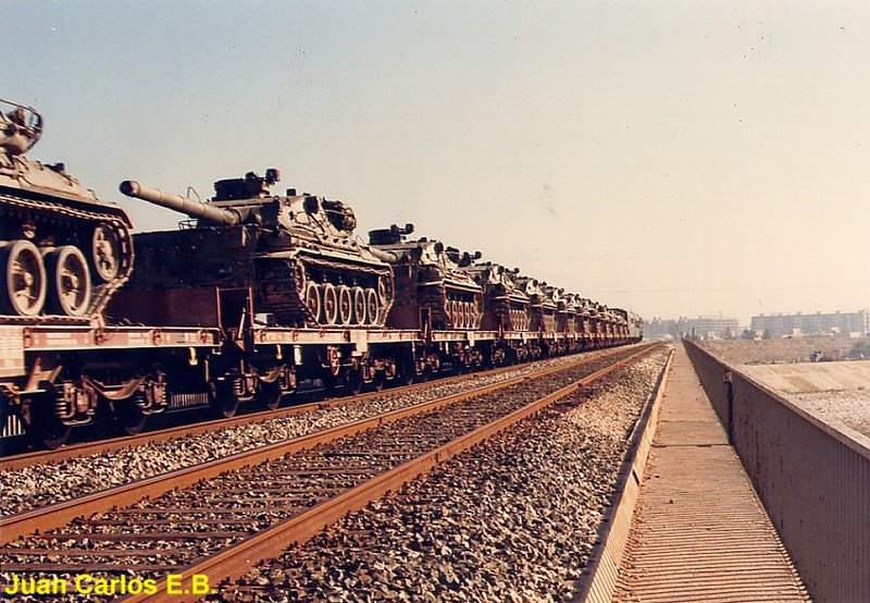

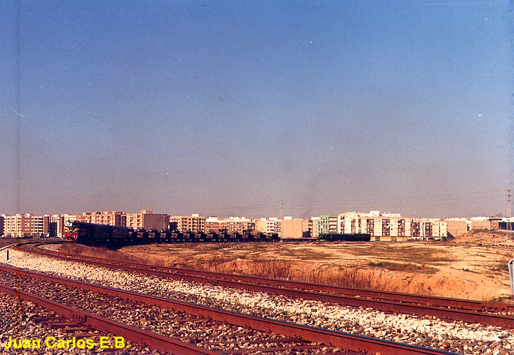

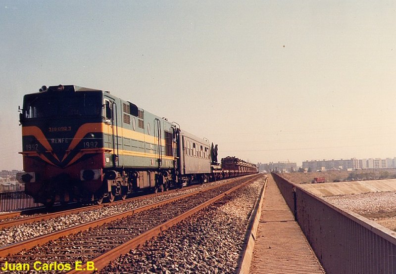

El material de acompañamiento, como indica cazar era de RENFE. En las fotos que adjunto puedes ver los coches 5000 para el personal, dos tras la locomotora de cabeza (1993) y uno antes de la locomotora que da DT por cola (1992). Año 1987, plena "época IV".
(Creo que ya las subí en otro hilo)
