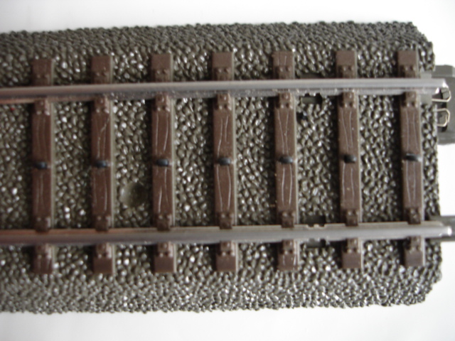

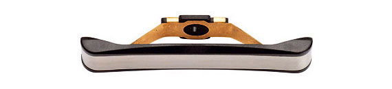

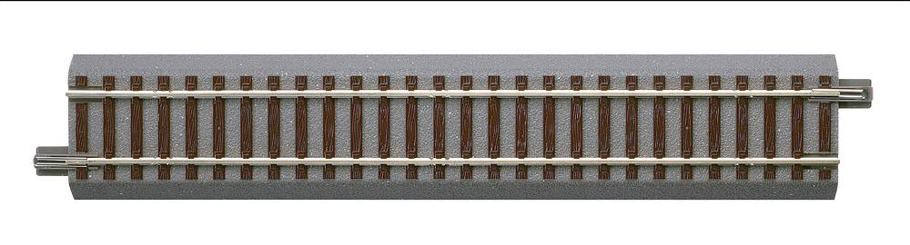

Te adjunto unas fotografías para que veas las diferencias:
1ª Vía de corriente continua
2ª Via de corriente alterna (Märklin)
3ª Patín de corriente alterna
